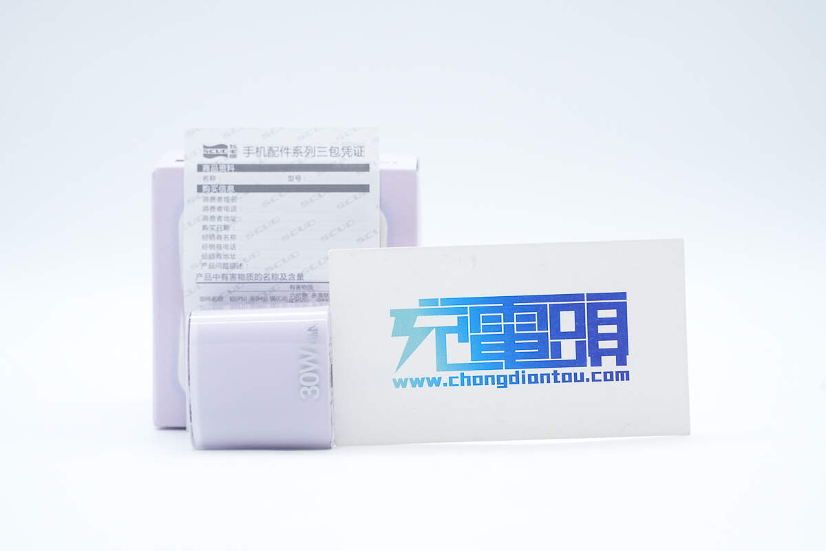

包装内含充电器以及三包凭证。

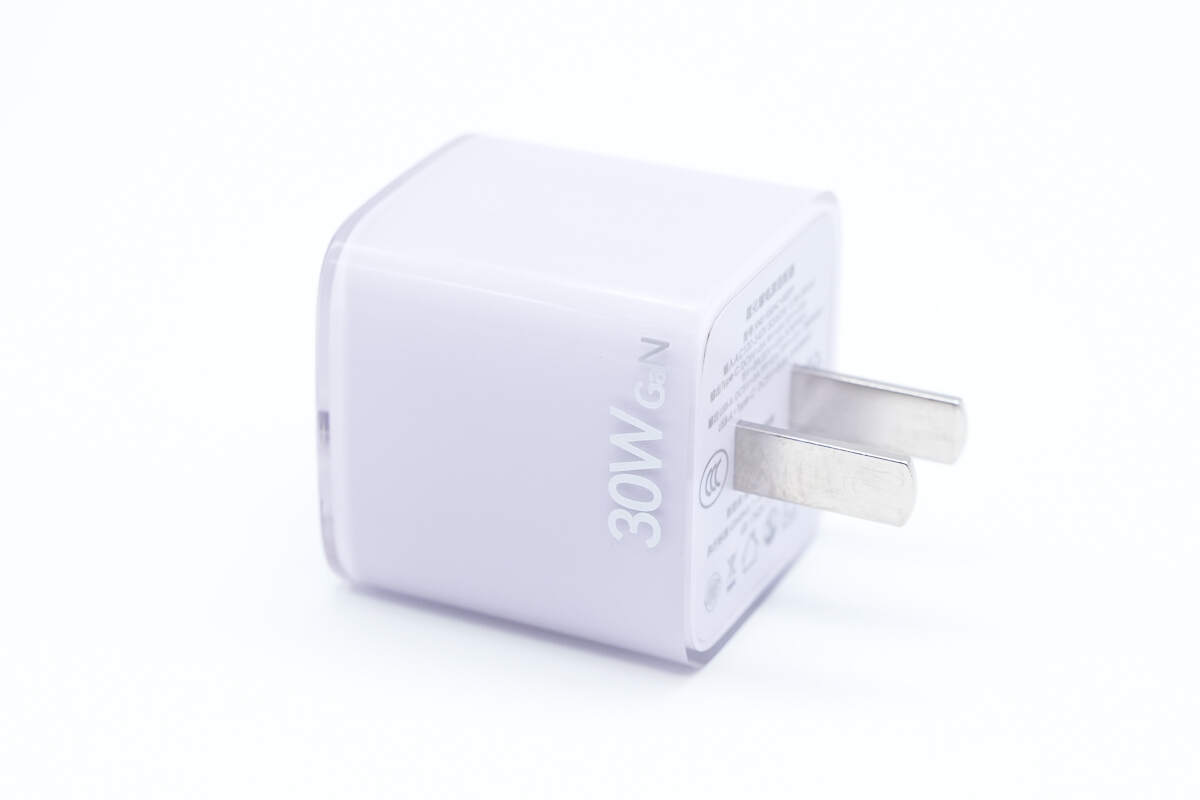

飞毛腿30W大冰块充电器壳体双色注塑设计,内层采用十分有韵味的紫色配色,外层“晶莹剔透”,整体外观十分的精美。

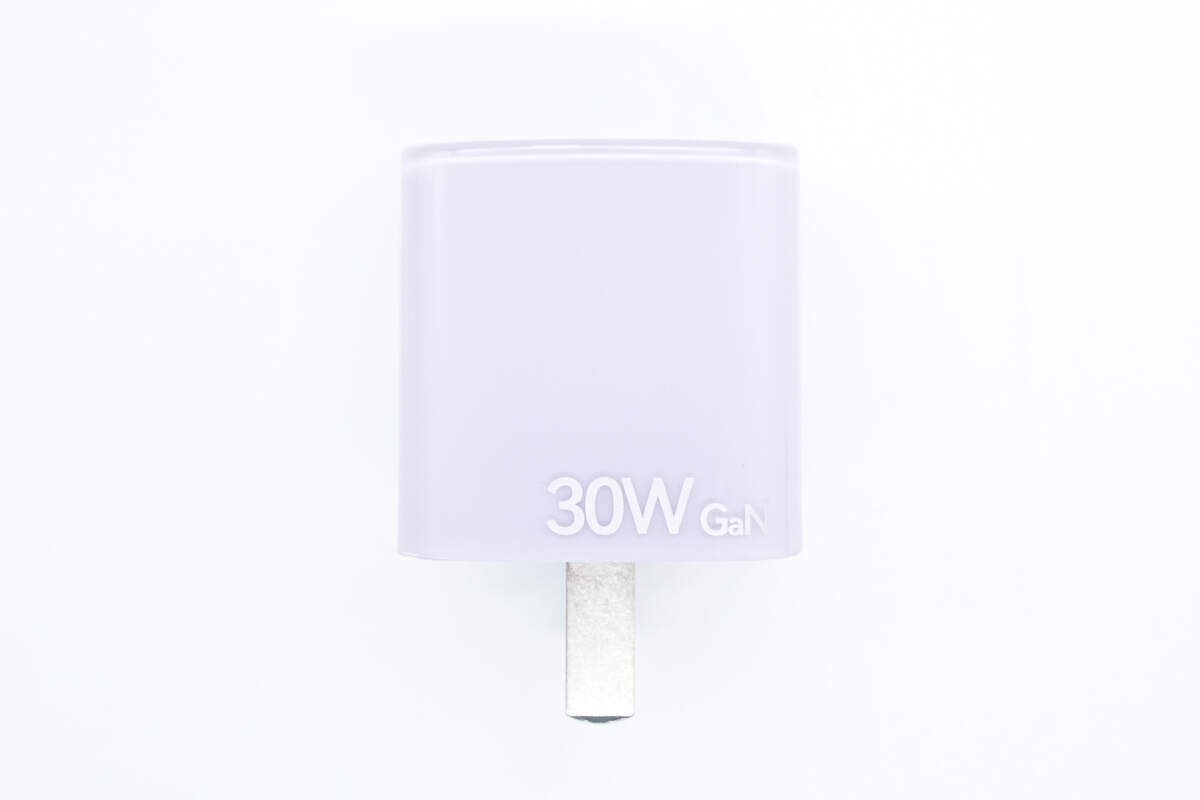

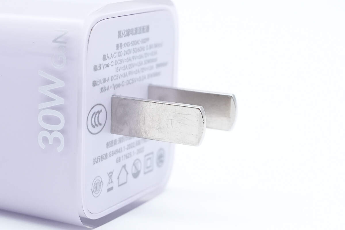

机身一侧面印有30W GaN标识,直观表明这是一款支持30W快充的氮化镓充电器。

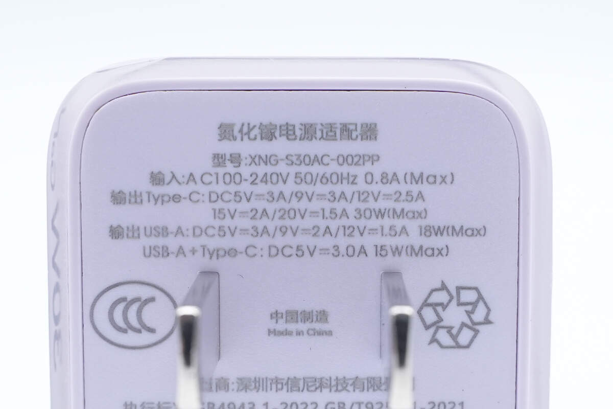

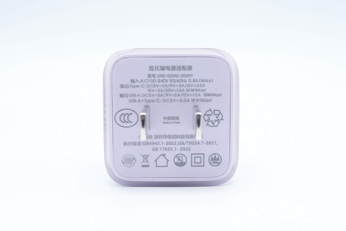

输入端外壳印有充电器参数信息。
充电器参数特写
型号:XNG-S30AC-002PP
输入:AC100-240V~50/60Hz 0.8A(Max)
输出:
Type-C:5V3A、9V3A、12V2.5A、15V2A、20V1.5A 30W(Max)
USB-A:5V3A、9V2A、12V1.5A 18W(Max)
USB-A+Type-C:5V3A 15W(Max)
制造商:深圳市信尼科技有限公司
充电器通过了CCC认证。
充电器配备固定式国标插脚。

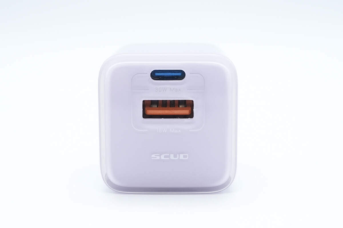

输出顶面配置1A1C双输出接口,接口旁印有30W和18W输出参数,直观明了。

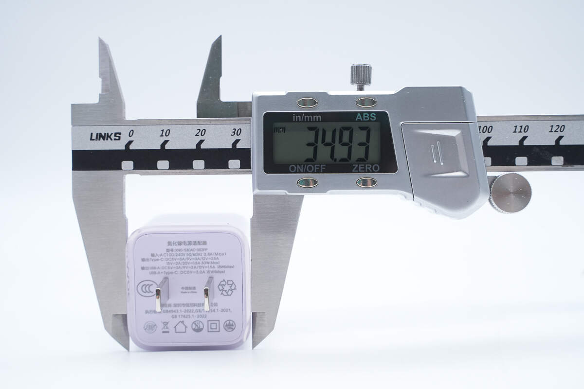

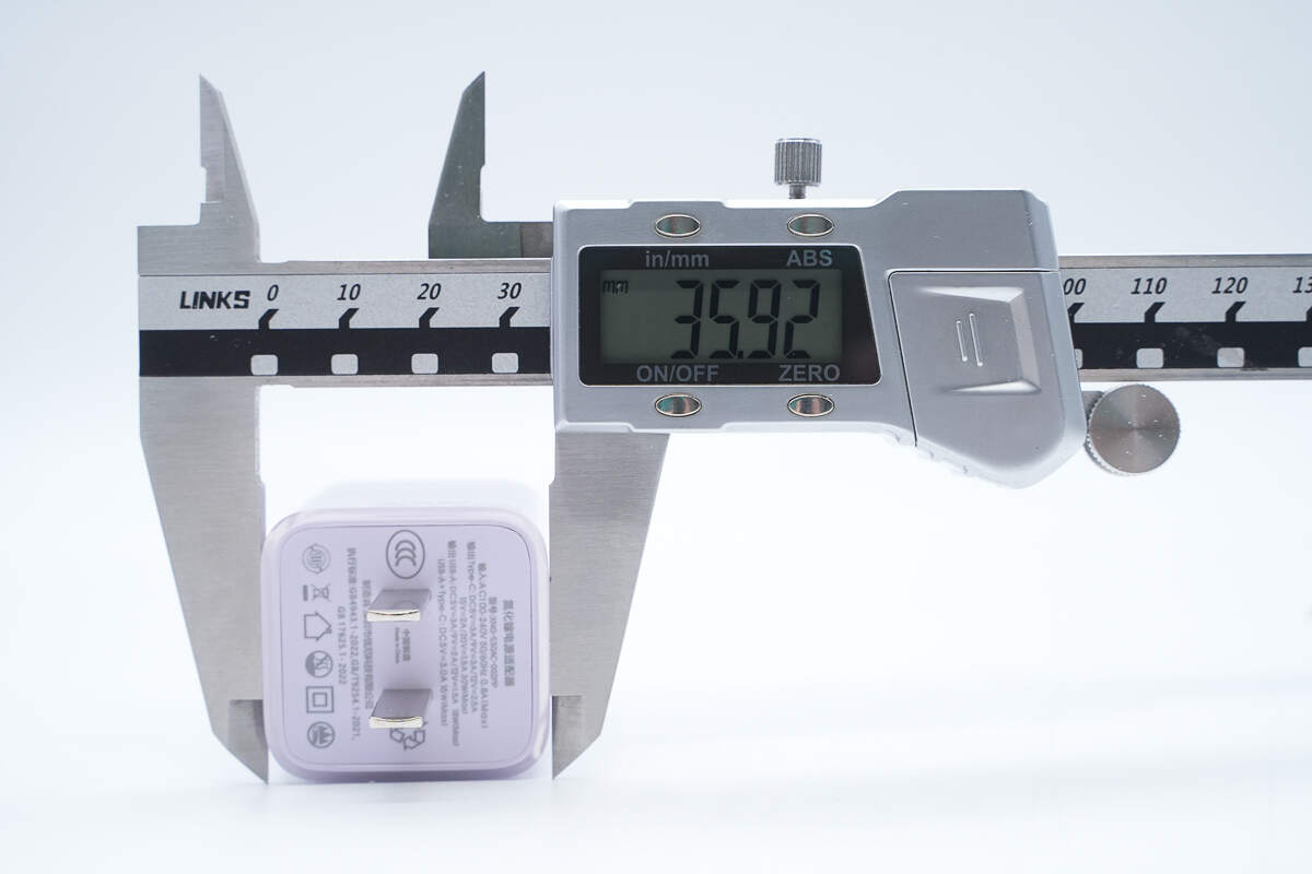

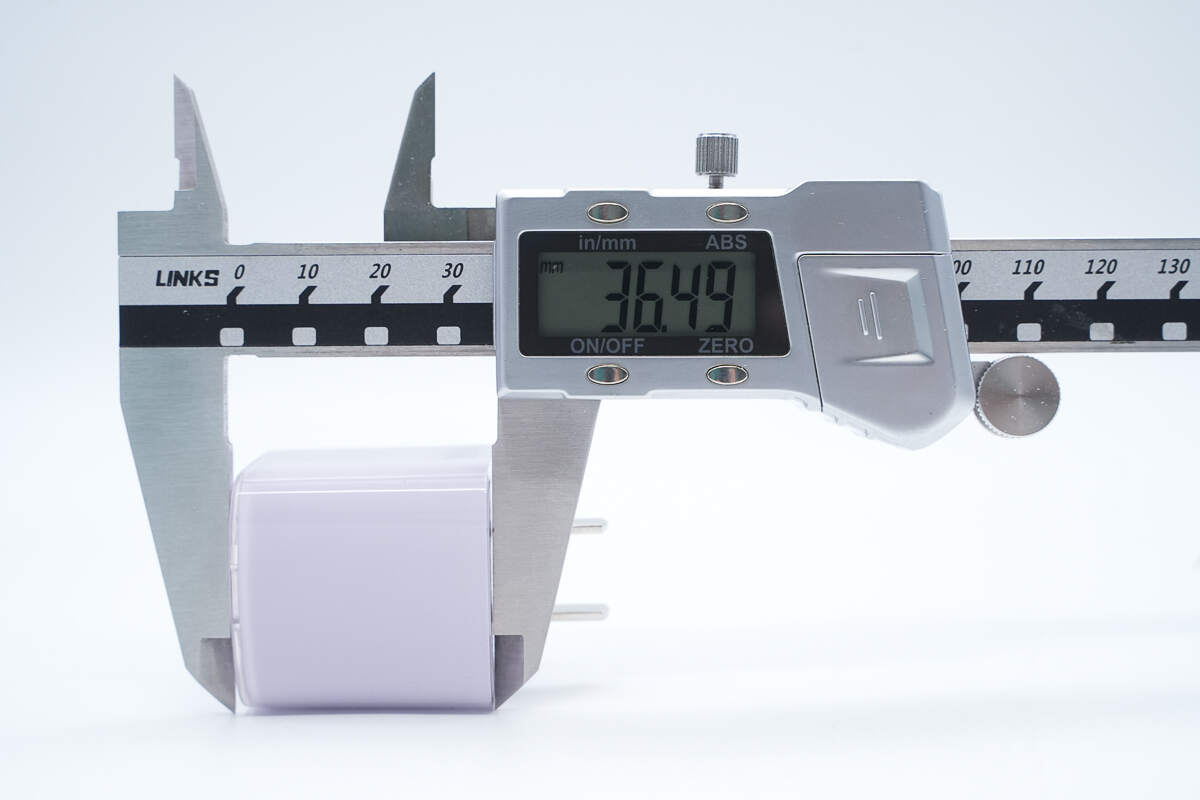

实测充电器机身长度为36.49mm。
宽度为34.93mm。
厚度为35.92mm。
和苹果30W充电器放在一起对比,体积优势明显。
充电器拿在手上的大小直观感受。
另外测得充电器重量约为52g。

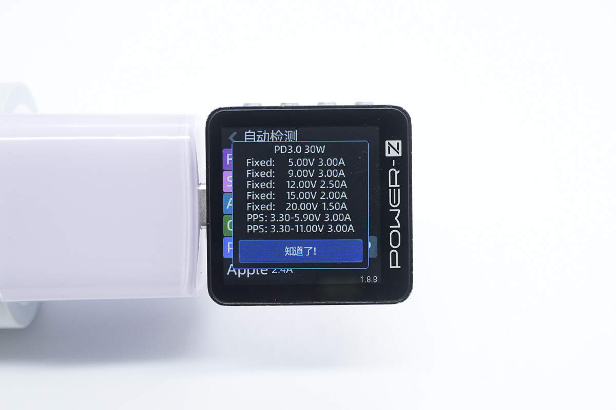

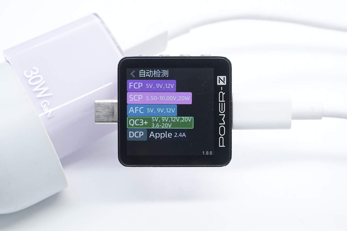

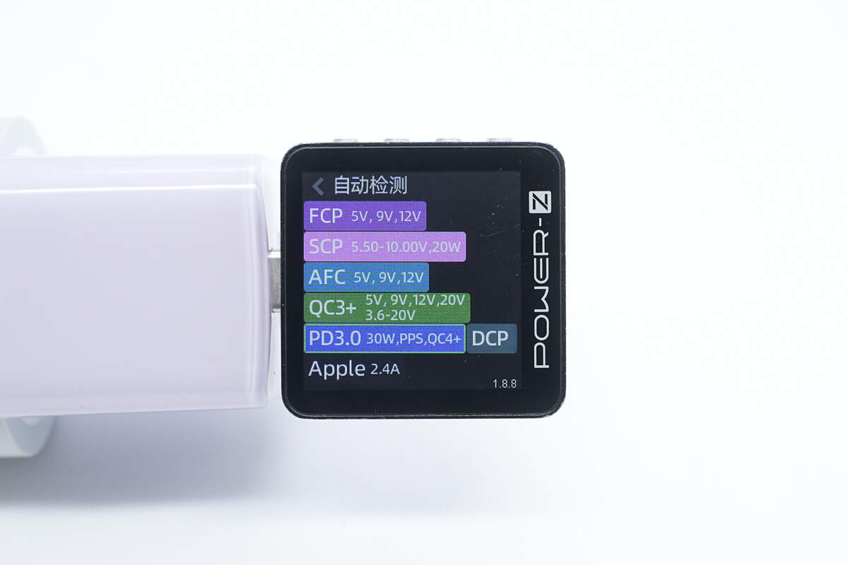

使用ChargerLAB POWER-Z KM003C测得USB-C口支持FCP、SCP、AFC、QC3+/4+、PD3.0、PPS、DCP、Apple 2.4A充电协议。
PDO报文显示USB-C口具备5V3A、9V3A、12V2.5A、15V2A、20V1.5A五组固定电压档位,以及3.3-5.9V3A、3.3-11V3A两组PPS电压档位。
测得USB-A口支持FCP、SCP、AFC、QC3+、DCP、Apple 2.4A充电协议。

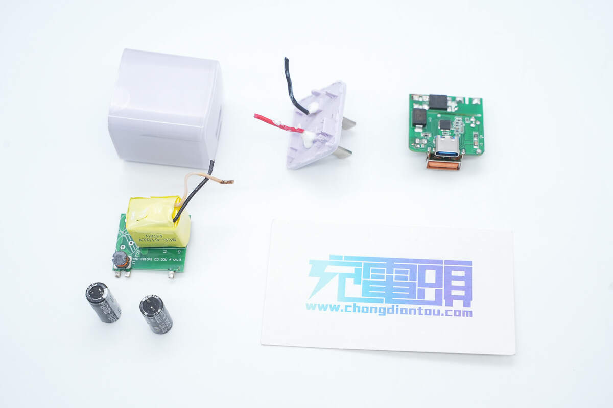

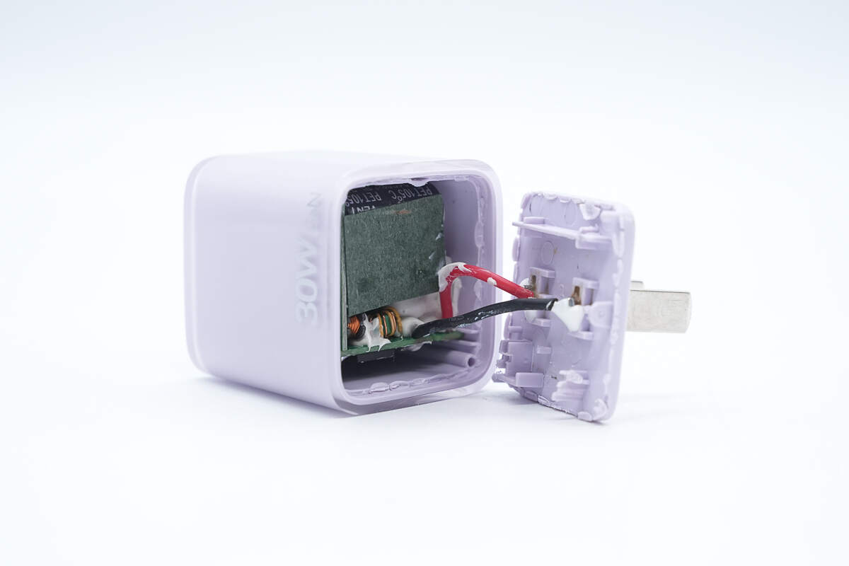

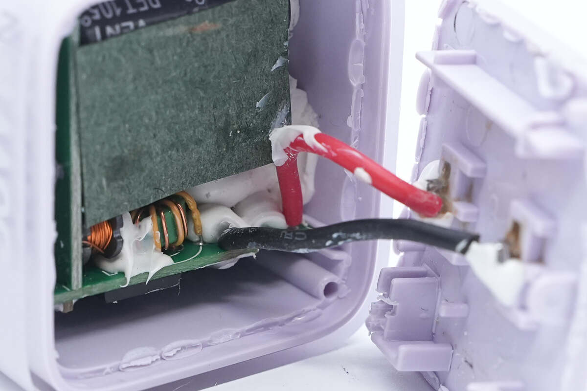

将输入端外壳拆开,采用超声波焊接封装。
连接导线两端打胶加固,内部模块前端贴有情况绝缘纸保护。

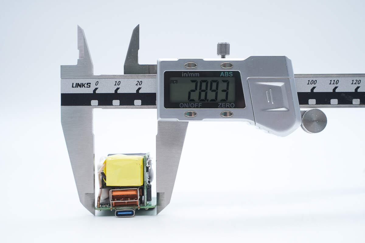

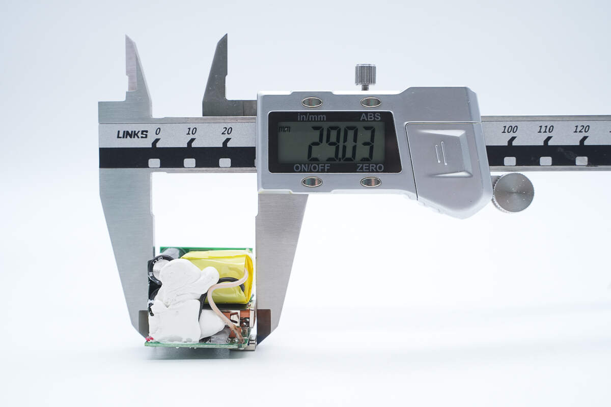

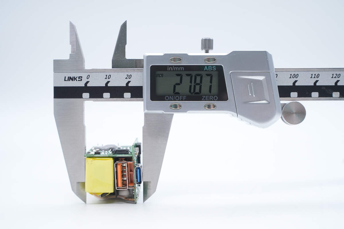

取出PCBA模块,测得模块长度约为29.03mm。
宽度为28.93mm。
厚度为27.87mm。

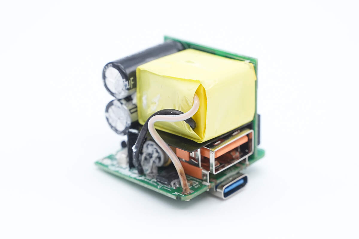

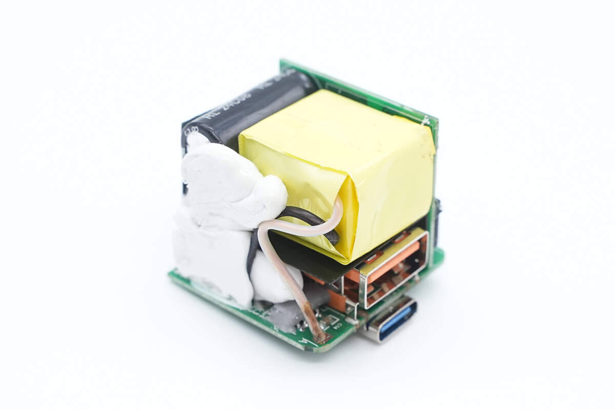

PCBA模块由两块小板组成,器件间的空隙填充白胶提升整体稳定性,同步整流芯片覆盖灰色导热胶帮助散热。

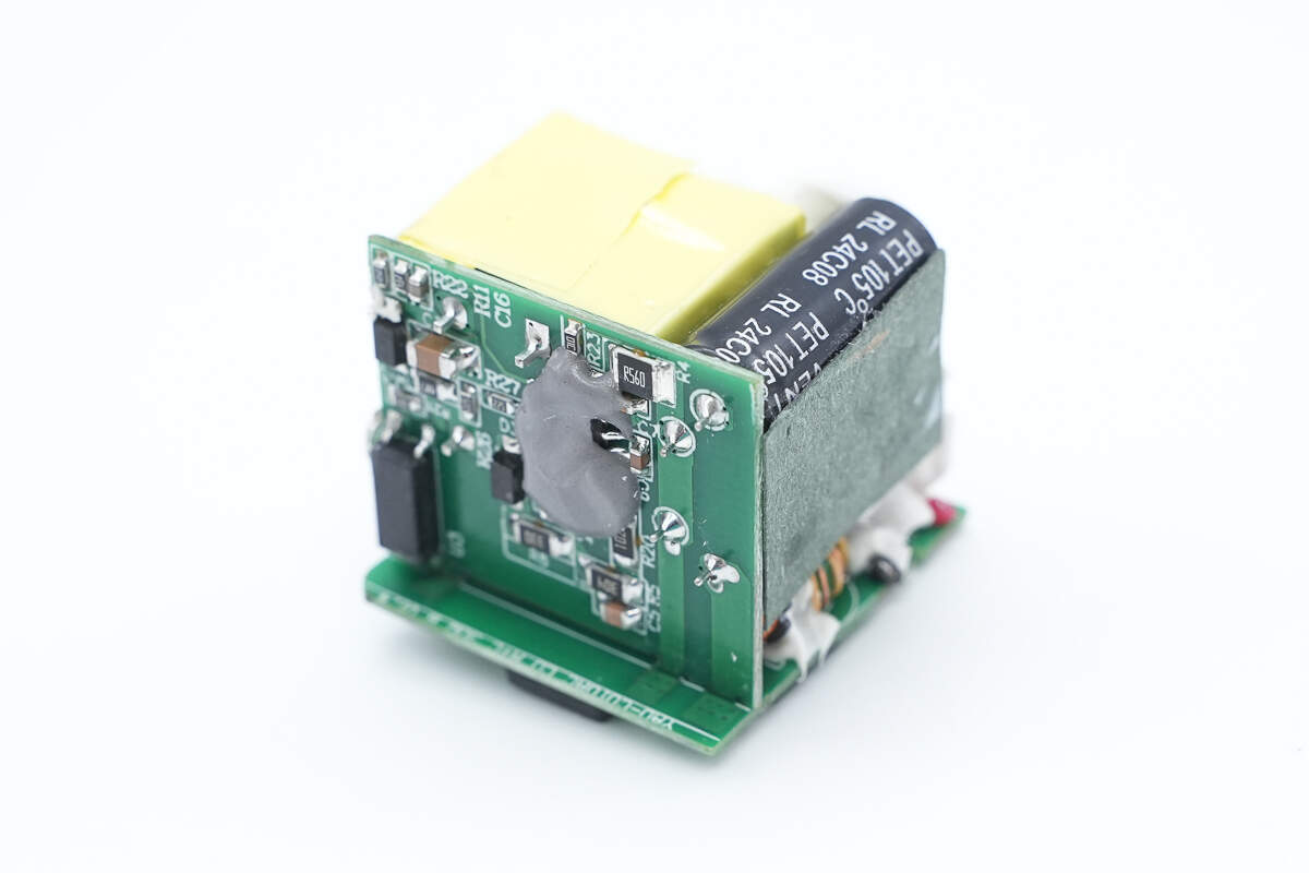

侧边小板背面的主控芯片也打胶帮助散热。
将白胶清理干净,初次级器件间塞入麦拉片进行隔离绝缘,
将模块拆分开,方便对器件进行观察。

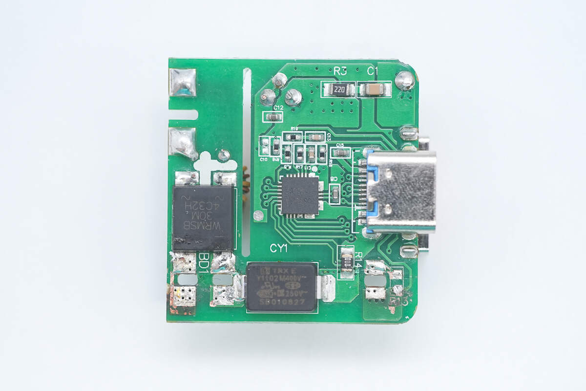

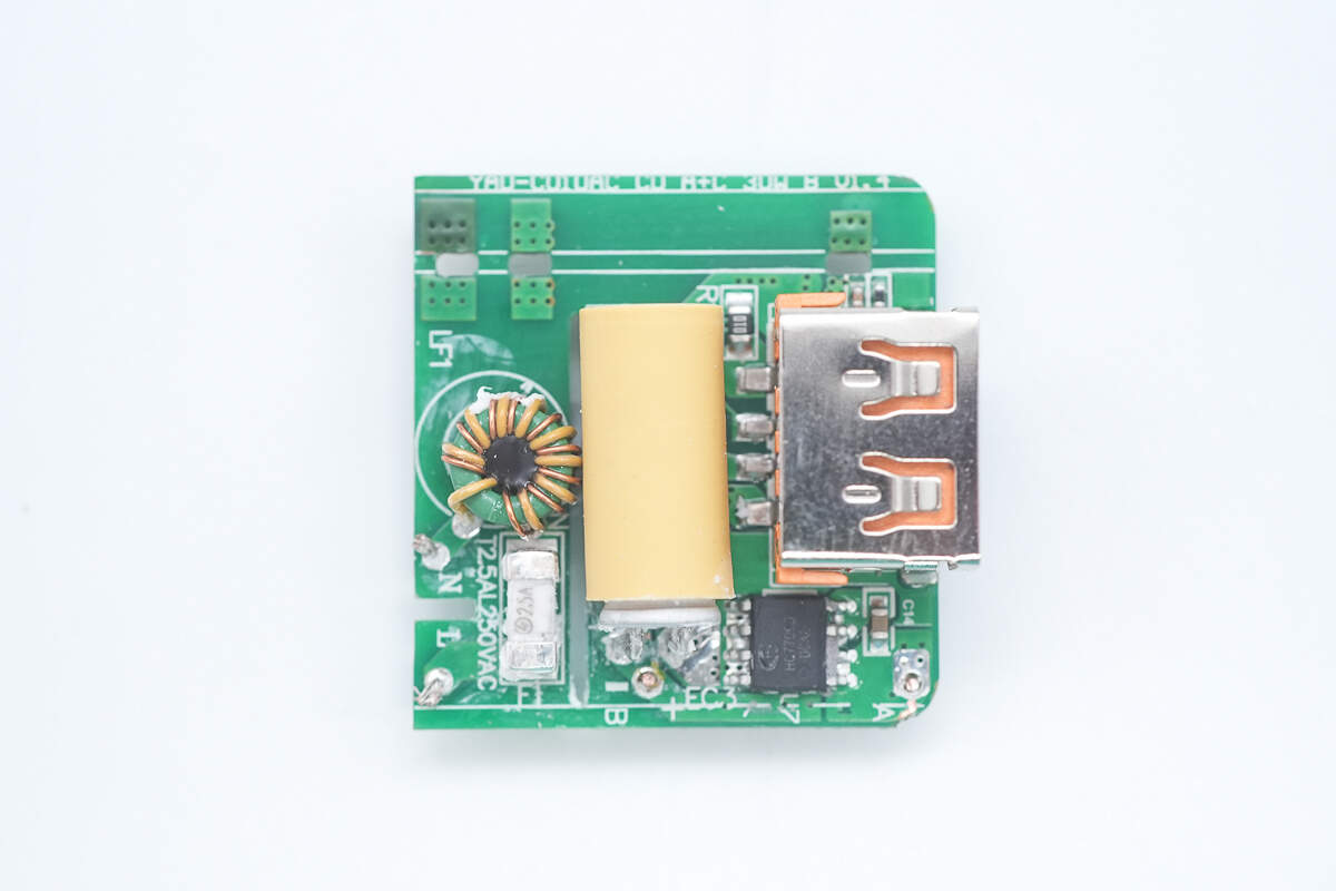

底部小板正面焊接贴片保险丝、共模电感、固态滤波电容以及同步整流芯片,电容外套胶套保护。
小板背面设有整流桥、贴片Y电容以及协议芯片。

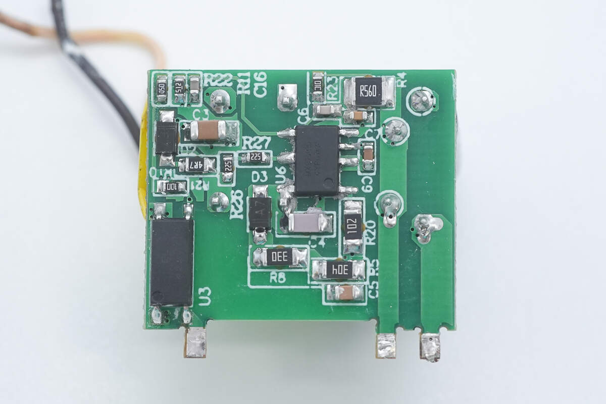

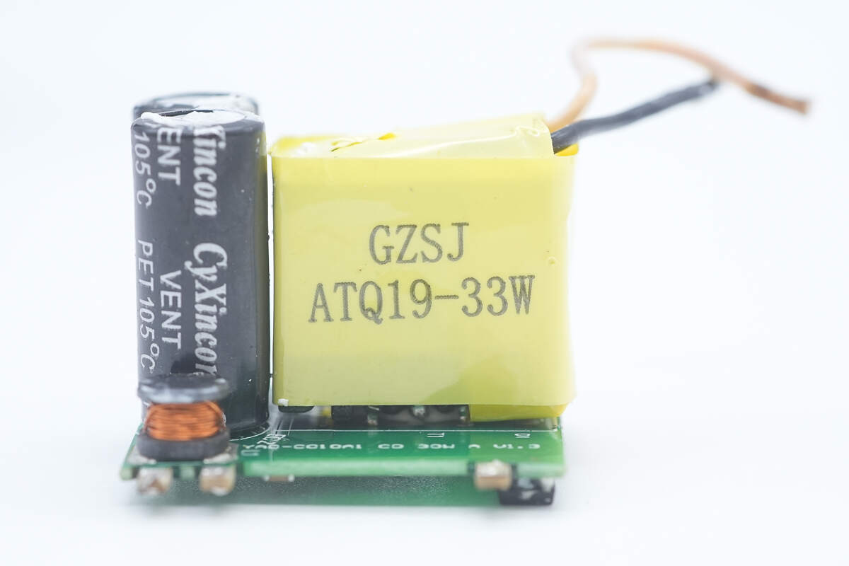

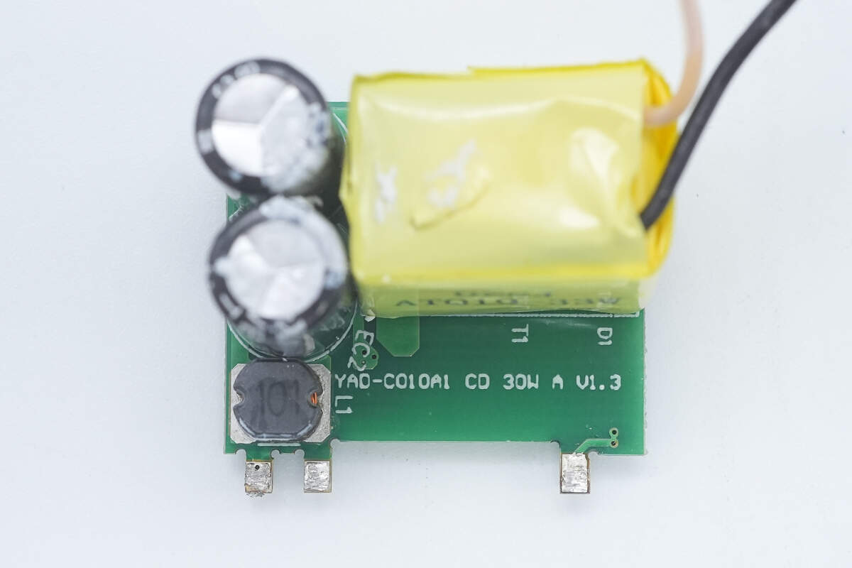

侧边小板正面设有工字电感、两颗高压滤波电解电容以及变压器。
背面设有开关电源主控芯片以及光耦。

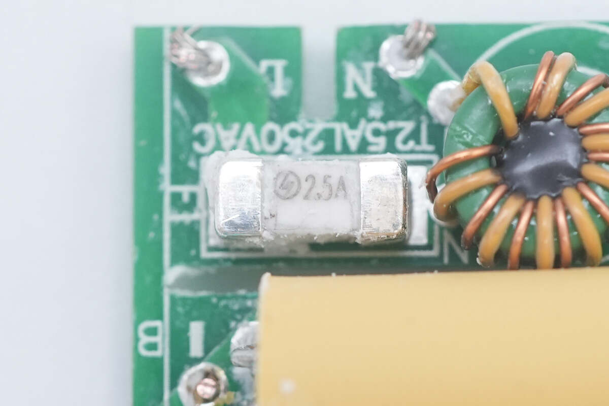

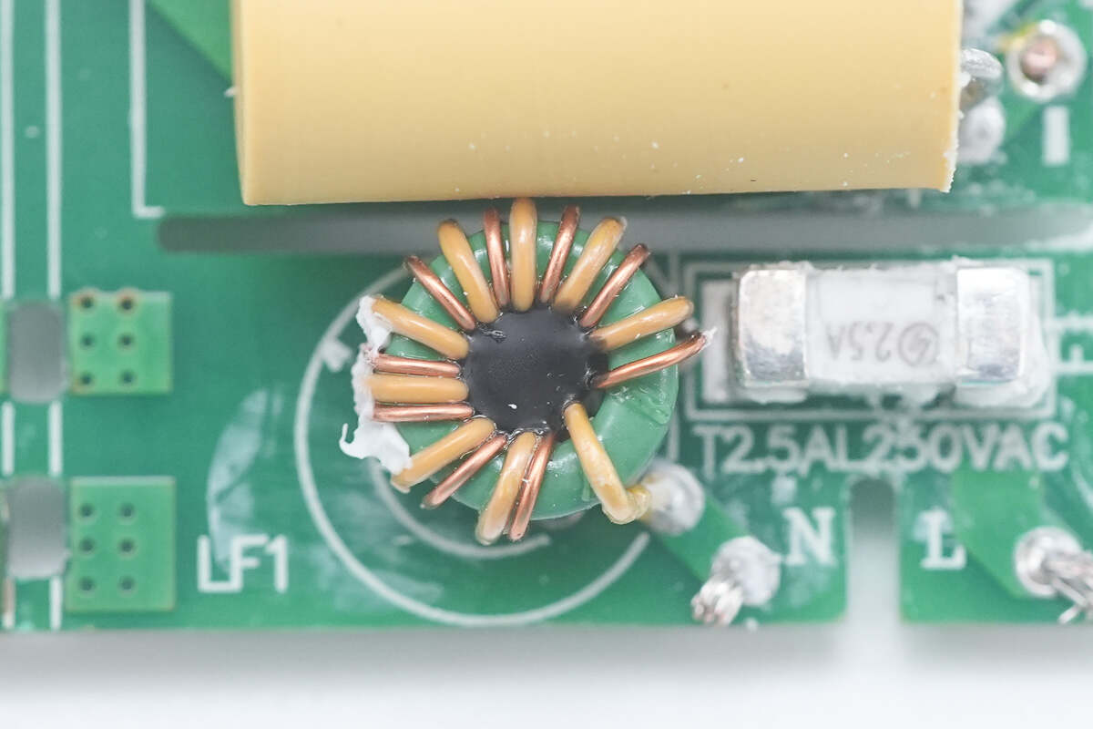

贴片保险丝额定电流2.5A。
共模电感用于滤除EMI干扰,采用双线绕制。

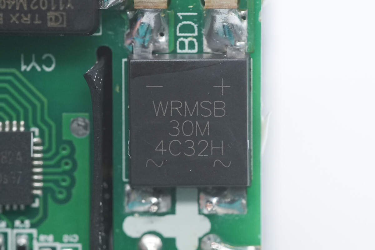

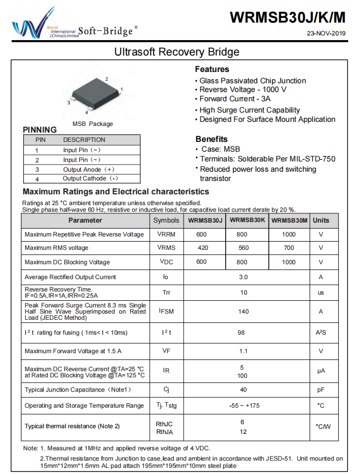

输入端整流桥来自深圳市沃尔德实业有限公司,型号为WRMSB30M,规格为3A 1000V。这颗软桥通过较软的恢复曲线,比较平滑的关断特性,可以降低二极管结电容达到非常少的谐波振荡产生的效果。
沃尔德WRMSB30M规格资料。
充电头网拆解了解到,采用沃尔德WRMSB30M的还有即刻65W 2C1A氮化镓快充充电器、摩米士65W 2C1A氮化镓快充充电器、麦多多30W 1A1C快充充电器等产品。

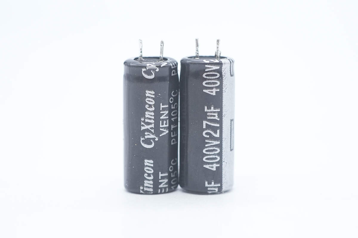

两颗高压滤波电解电容来自CyXincon创宜兴,规格均为400V27μF。
工字滤波电感特写。
开关电源主控芯片来自HCWSEMI恒成微,型号MX9220D,这是一款集成GaN器件的隔离式离线反激转换器,采用准谐振(QR)工作模式。其QR控制技术通过降低开关损耗提升能效,并利用固有频率变化特性优化EMI性能,同时内置最大频率限制功能以克服传统QR反激拓扑的固有缺陷。
该器件在不同输入及负载条件下智能切换PWM与PFM控制模式,实现业界领先的平均能效,可满足最严苛的能效法规要求。创新性集成高压启动引脚,无需传统启动电阻,显著降低待机功耗。采用HSOP-7封装,其高度集成化特性可大幅减少外围元件数量,为隔离式电源系统提供简洁高效的设计解决方案。

变压器特写。

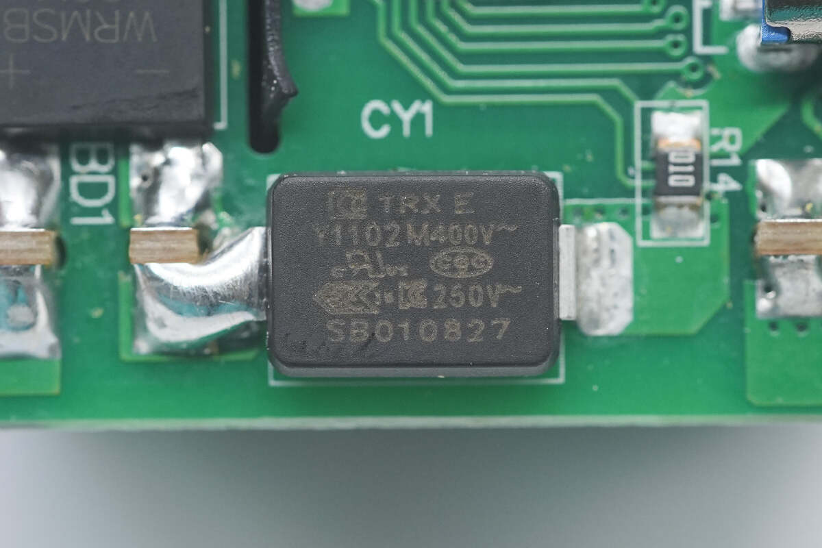

特锐祥专注于被动元器件的研发、生产及销售,注册资本1亿元。旗下产品包括:贴片式Y电容、插件式Y电容,贴片式中高压直流电容、以及贴片式NTC。TRX将致力于陶瓷材料的研究,以拓展更多品类的应用,为客户提供更多的解决方案。

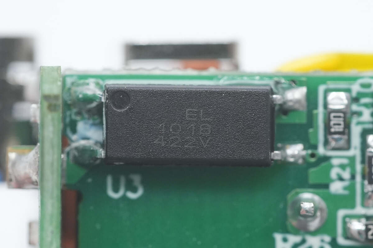

亿光EL 1018光耦特写,用于输出电压反馈。

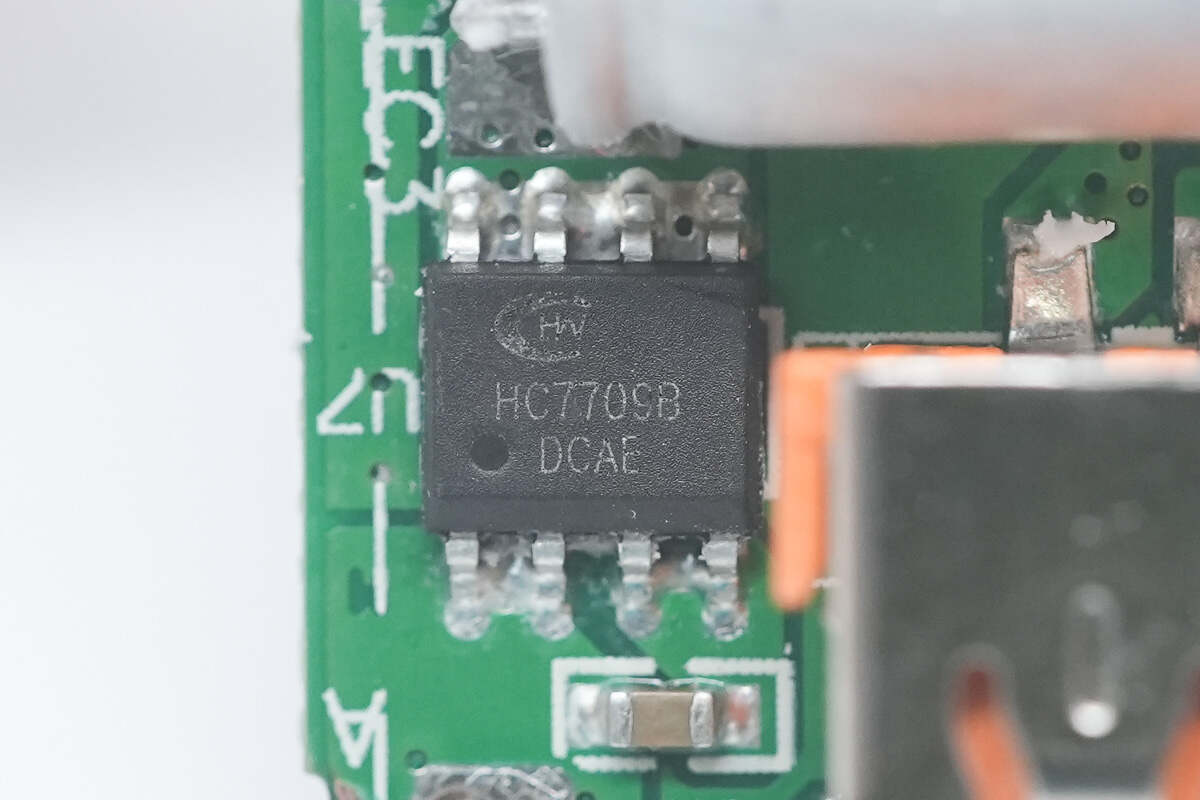

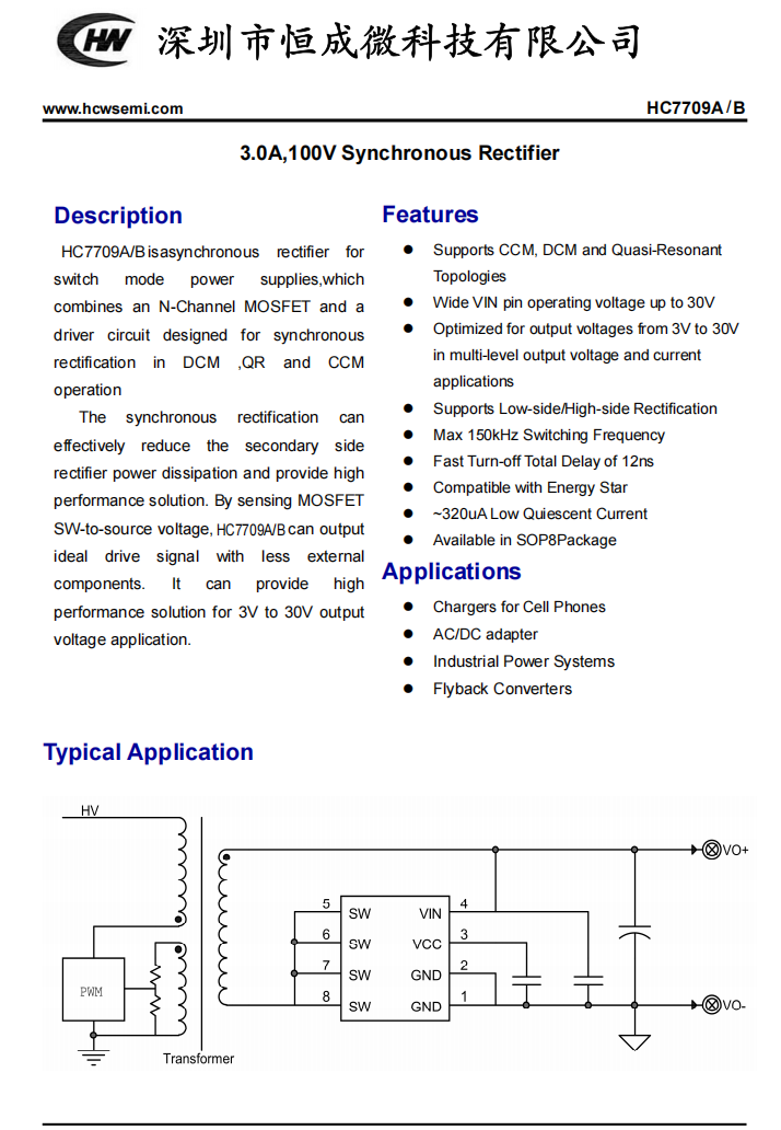

同步整流芯片也是来自恒成微,型号HC7709B,这是一款用于开关电源的异步同步整流控制器,其内部集成N沟道MOSFET和驱动电路,专为断续导通模式(DCM)、准谐振模式(QR)及连续导通模式(CCM)下的同步整流应用而设计。
该器件通过同步整流技术可显著降低次级侧整流损耗,提供高性能电源解决方案。其通过实时检测MOSFET的SW端与源极间电压,仅需少量外围元件即可输出理想驱动信号。该方案可为3V至30V输出电压范围的电源系统提供高效能整流解决方案。
恒成微HC7709B资料信息。

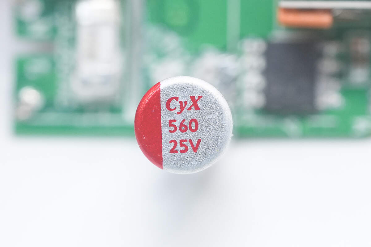

输出滤波固态电容规格为25V560μF,也是来自创宜兴。

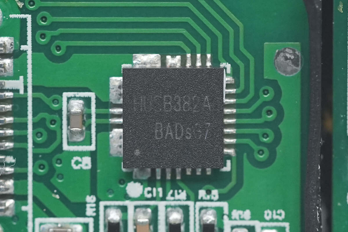

协议芯片来自慧能泰,型号HUSB382,是一颗支持USB-C和USB-A口的协议芯片,芯片内部集成用于接口输出控制的VBUS开关管,进一步简化外围元件。HUSB382支持5V,9V,12V FPDOS和两个可编程的APDOS,HUSB382A支持5个FPDOS和两个可编程的APDOS。
HUSB382支持Chip-Link技术,支持多芯片通信。芯片内部集成过压保护,欠压保护,欠压闭锁,过电流保护,快速过电流保护,CC和DPDM引脚过电压保护和热关断保护,芯片提供QFN4*4-32L封装,适合于快充充电器和车充应用。

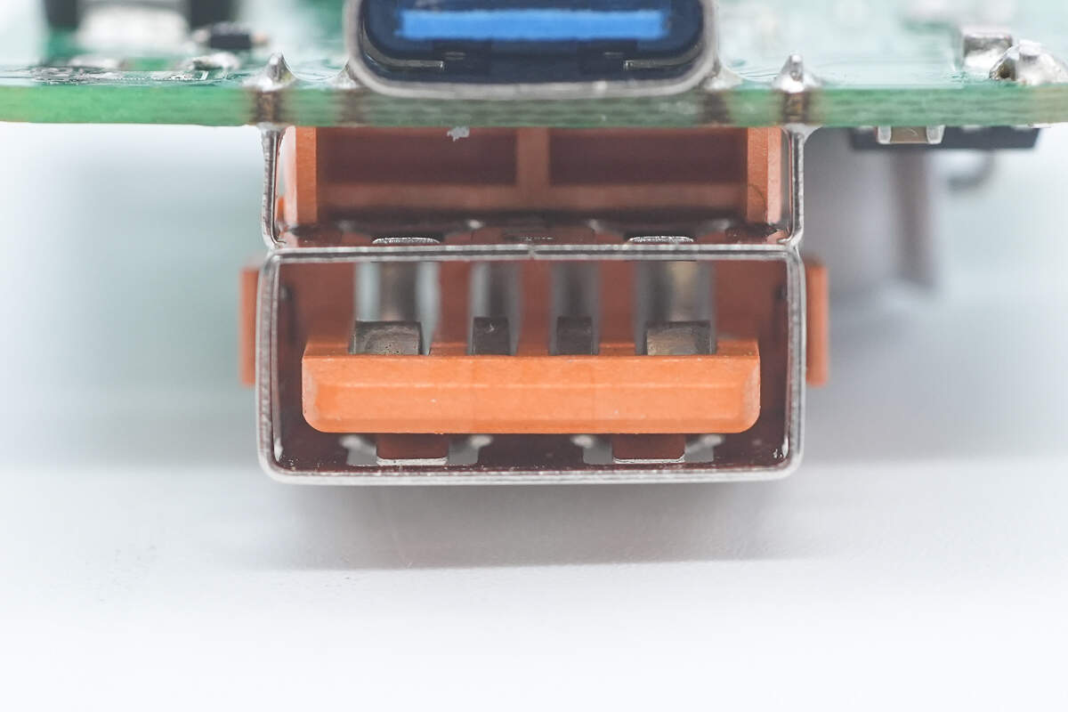

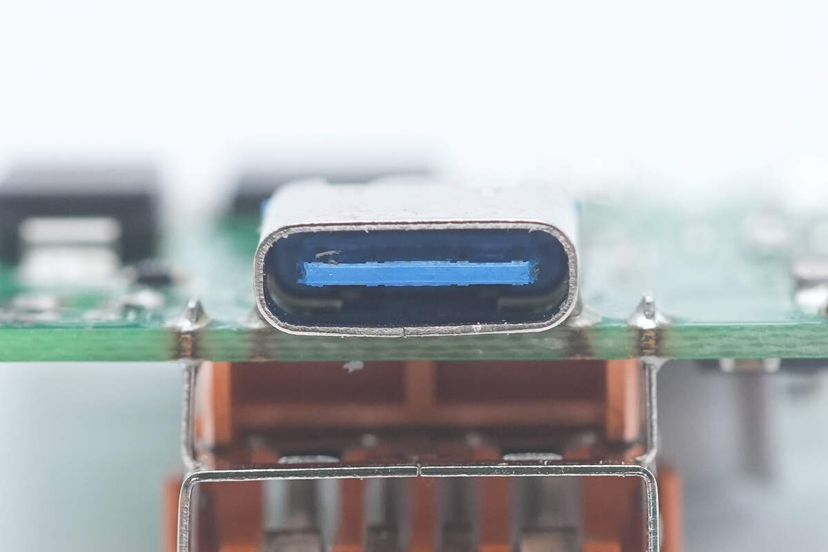

USB-C接口母座特写,过孔焊接。
USB-A接口母座特写,焊接在小板另一面。

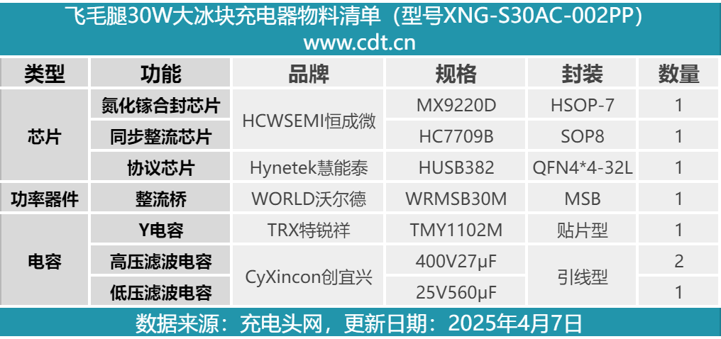

最后附上飞毛腿30W大冰块氮化镓充电器的核心器件清单,方便大家查阅。
飞毛腿30W大冰块氮化镓充电器外观设计精美,很容易让人一眼钟情,加上小巧便携以及30W不俗的输出性能,无论是自用还是当礼物,都很不错。充电器配备1A1C双接口,兼容FCP、SCP、AFC、QC3、PD3.0、PPS等主流快充协议,充电不等待,使用同样更好。
充电头网通过拆解了解到,充电器基于恒成微MX9220D+HC7709B高集成氮化镓电源方案进行设计,输出使用慧能泰HUSB382协议芯片进行控制,整套方案保证了产品的可靠性以及能效等,此外模块也做了充分的绝缘和加固处理。产品通过国家CCC认证,品质有保证。
