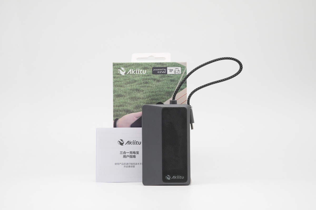

包装内含充电宝以及用户指南。
移动电源采用PC阻燃材质塑料外壳,正背面贴有装饰胶垫,加上自带编织USB-C快充线,整体小巧精致。
机身正面胶垫印有Akiitu品牌logo。

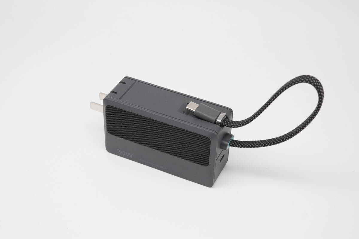

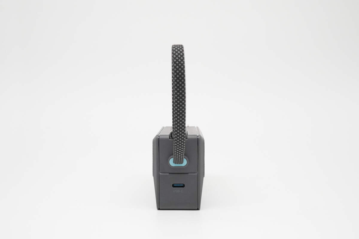

另一侧设计有USB-C线端子收纳槽以及锁环,使得线缆可以当提绳使用,保证收纳携带使用体验。

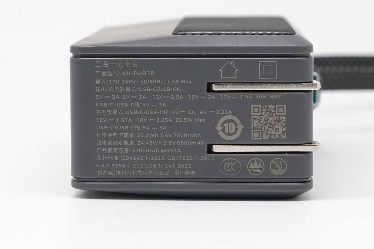

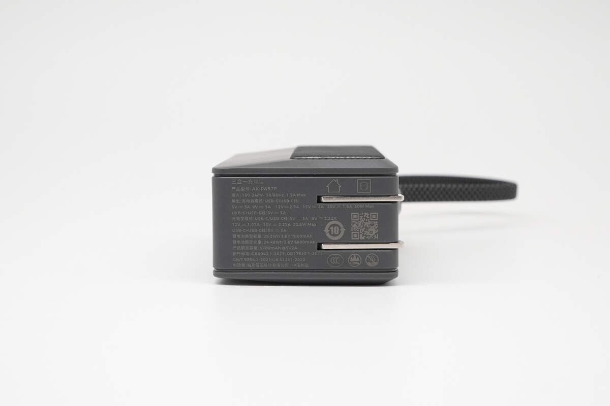

机身端部印有产品参数信息,并配置有可折叠插脚。
产品参数特写
型号:AK-PAB7P
充电器模式:
输入:100-240V~50/60Hz 1.5A Max
输出:
USB-C/线:5V3A、9V3A、12V2.5A、15V2A、20V1.5A 30W Max
USB-C+USB-C线:5V3A
充电宝模式:
USB-C/线:5V3A、9V2.22A、12V1.67A、10V2.25A 22.5W Max
USB-C+USB-C线:5V3A
锂电池典型能量:25.2Wh 3.6V 7000mAh
锂电池额定能量:24.48Wh 3.6V 6800mAh
产品额定容量:3700mAh@5V2A
制造商:杭州萤石软件有限公司
充电器通过了CCC认证。
产品配备的是可折叠国标插脚。
另一端不仅设有USB-C连接线,还额外配置一个USB-C接口,能够同时满足两个设备充电需求。

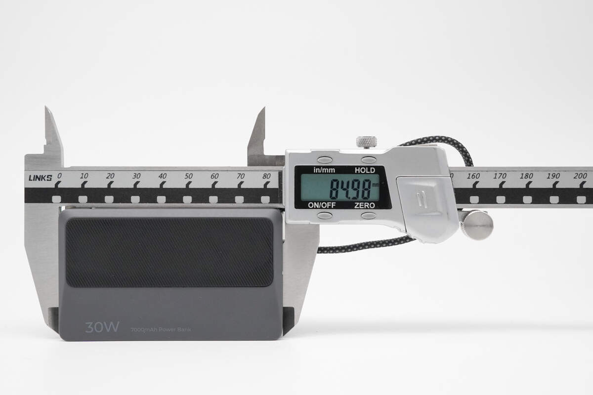

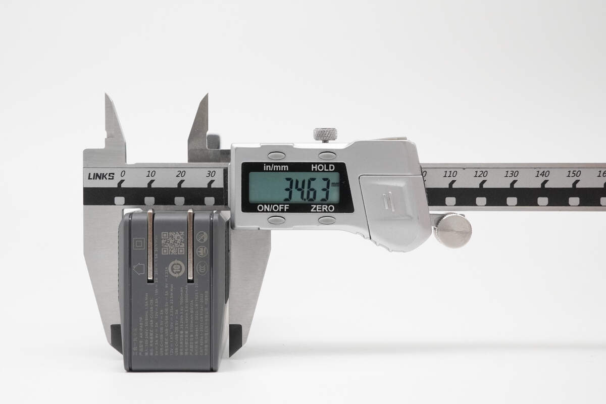

实测充电宝机身长度为84.98mm。
宽度为50.48mm。
厚度为34.63mm。

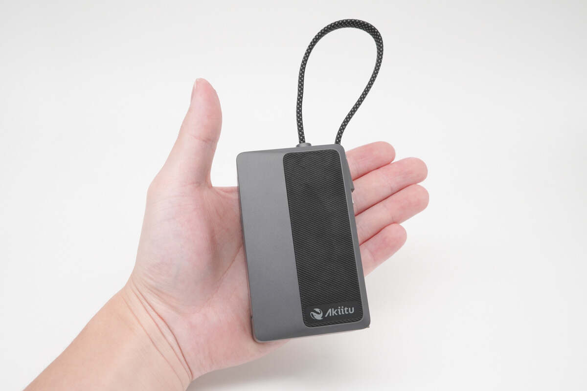

产品拿在手上的大小直观感受。
另外测得充电宝重量约为212g。

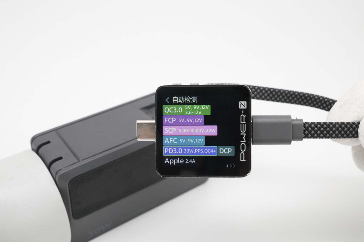

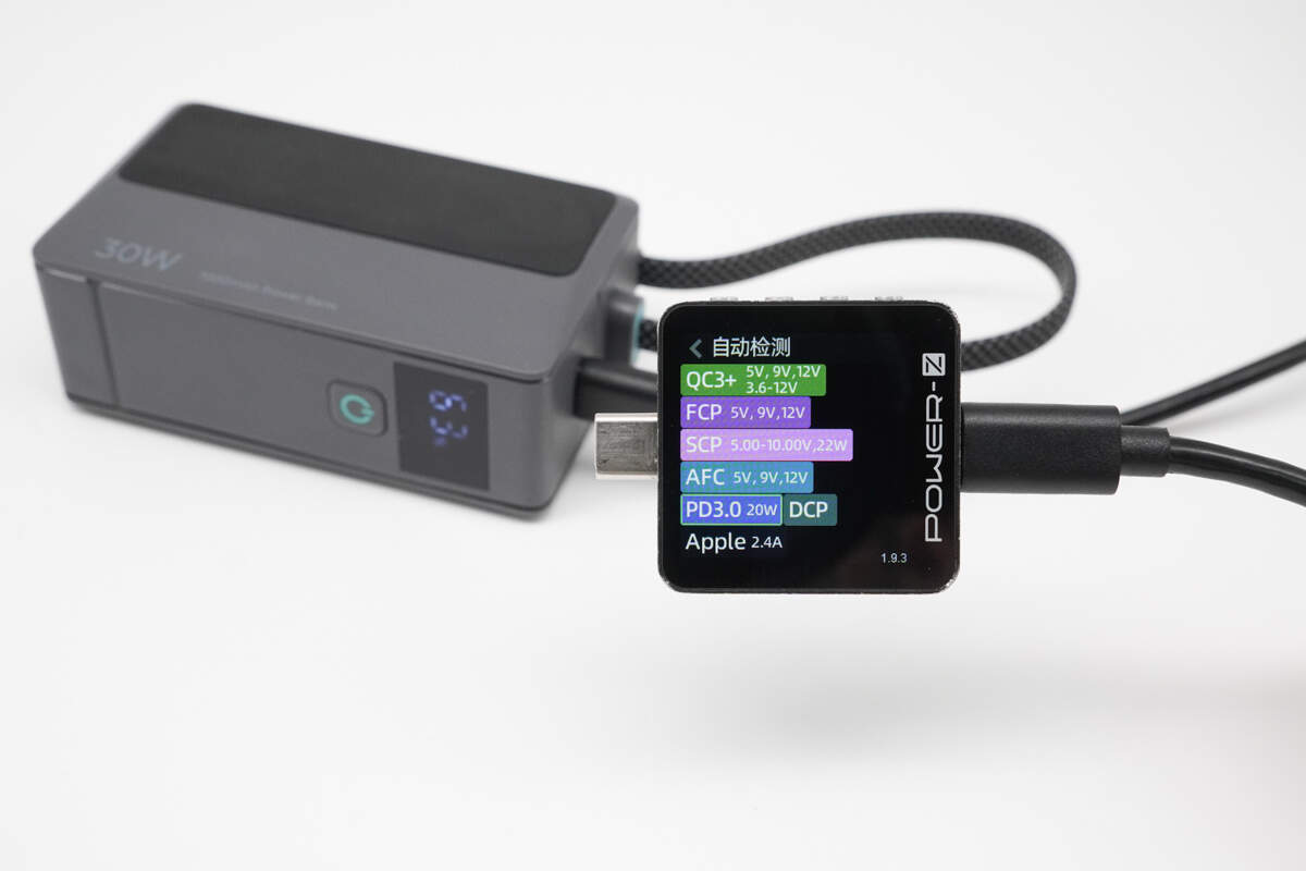

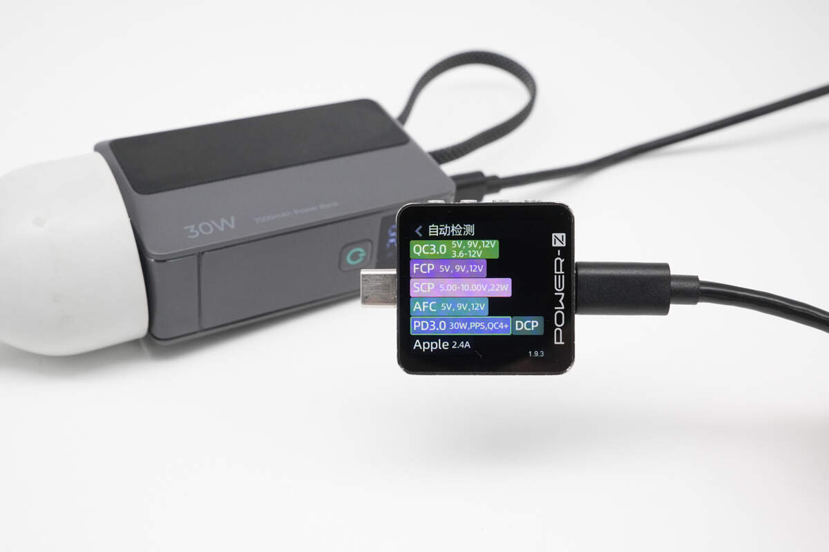

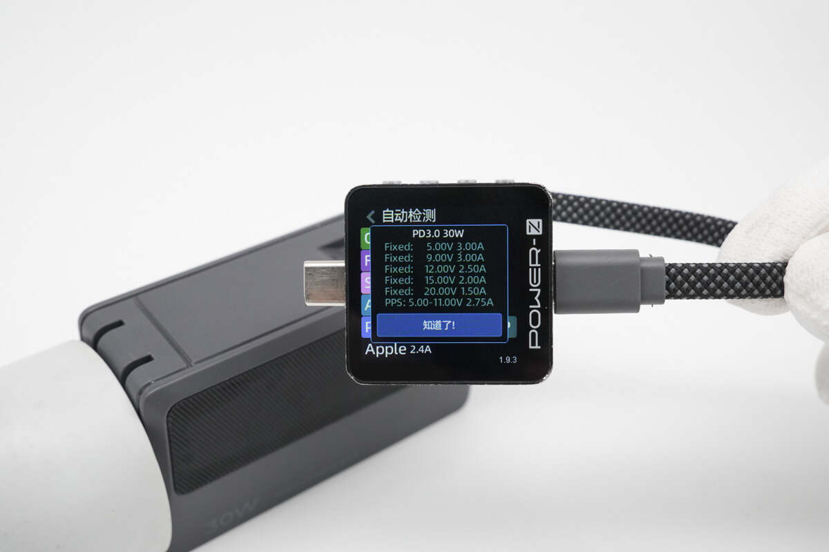

充电器模式下,使用ChargerLAB POWER-Z KT003C测得USB-C线支持QC3.0/4+、FCP、SCP、AFC、PD3.0、PPS、DCP、Apple 2.4A充电协议。
此外PDO报文显示USB-C线还具备5V3A、9V3A、12V2.5A、15V2A、20V1.5A五组固定电压档位,以及5-11V2.75A一组PPS电压档位。
测得USB-C口兼容协议与USB-C线的相同。
此外PDO报文也一样,既充电器模式下的单口输出性能相同,用户可根据喜好进行选择。

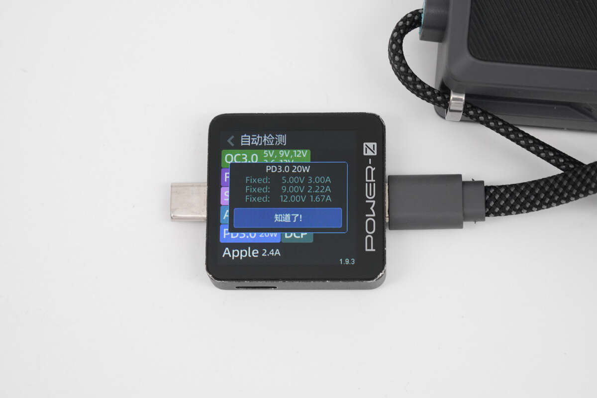

移动电源模式下,测得USB-C线支持QC3.0、FCP、SCP、AFC、PD3.0、DCP、Apple 2.4A充电协议。
PDO报文显示USB-C线具备5V3A、9V2.22A、12V1.67A三组固定电压档位。
另外测得USB-C口兼容协议也相同。
PDO报文测试结果也一样。

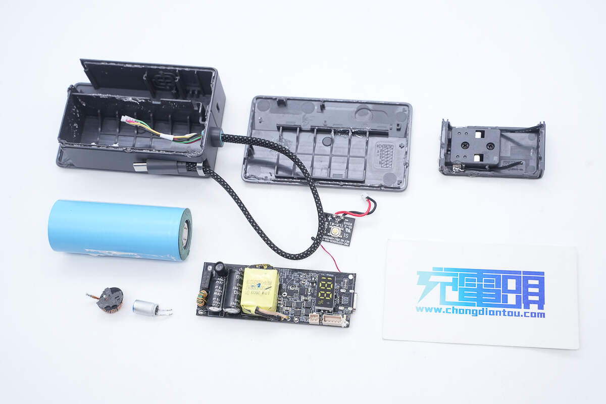

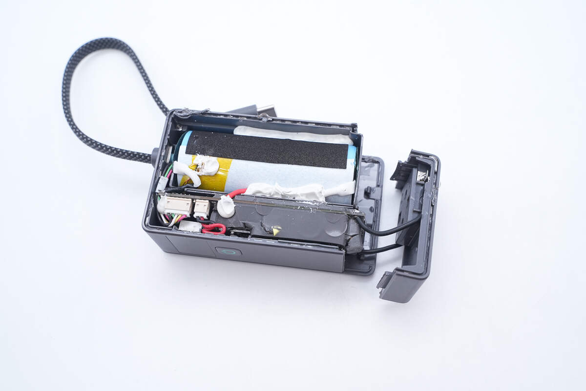

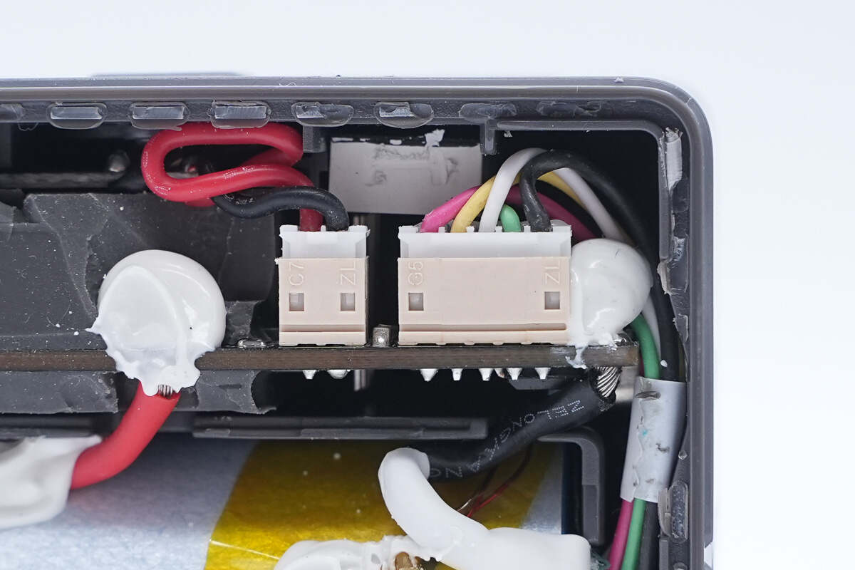

将充电宝外壳拆开,内部PCB板和壳体间填充导热胶,电芯打白胶并贴泡棉保护。
自带USB-C线以及电源键小板与主板为可插拔式连接设计。
将电芯、PCBA模块以及电源键小板取出拆分。

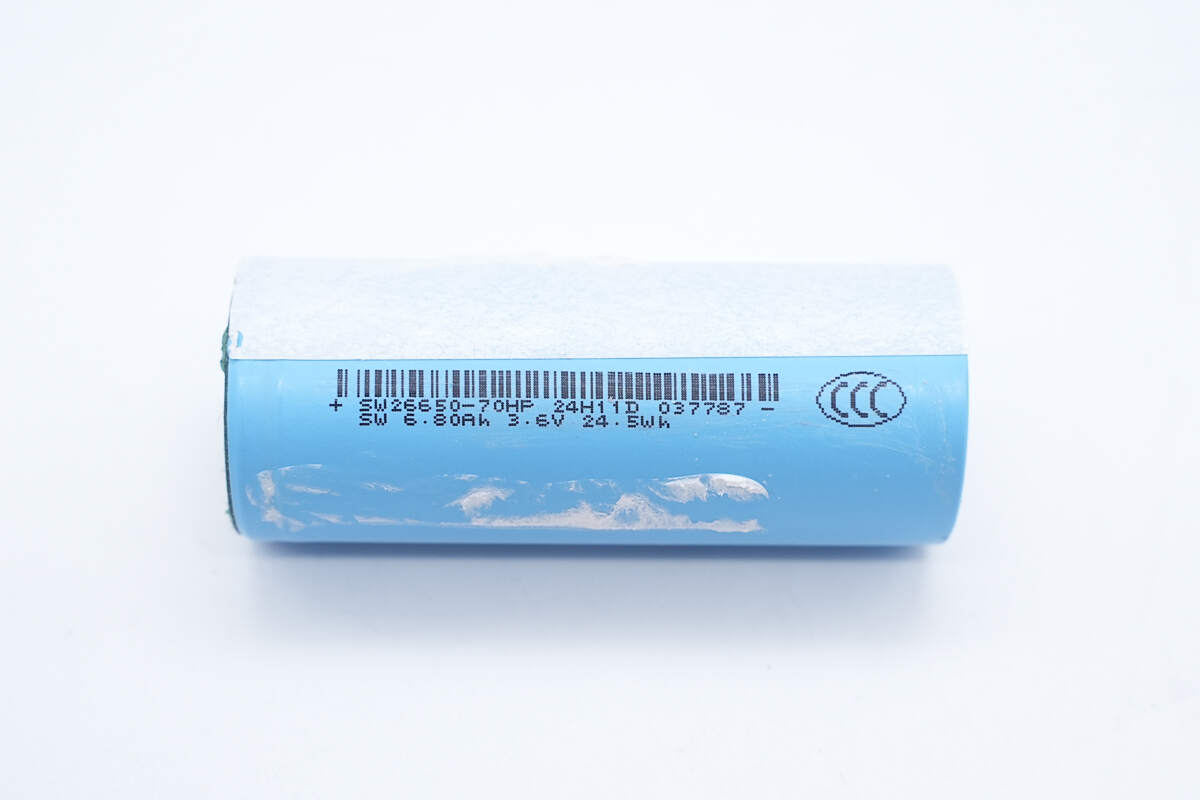

锂离子电池来自sinowatt振华新能源,型号SW26650-70HP,典型容量7000mAh,额定容量6800mAh,标称电压3.6V,通过了CCC认证。

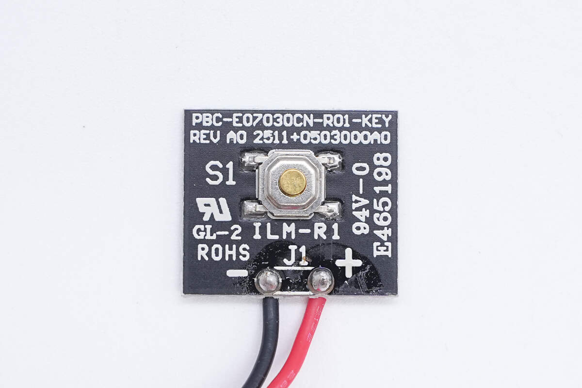

电源键小板正面特写。
小板另一面无器件。

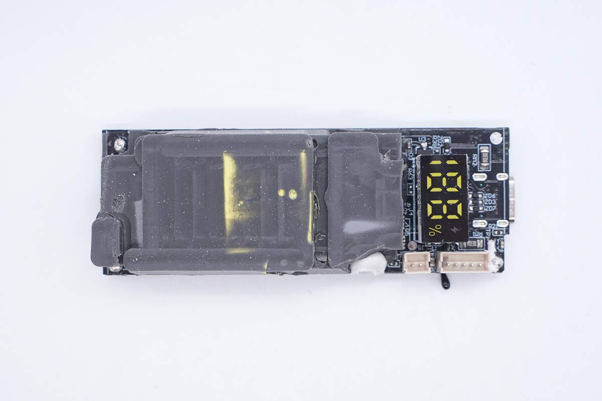

PCBA模块正背面覆盖导热胶。
模块另一面一览。

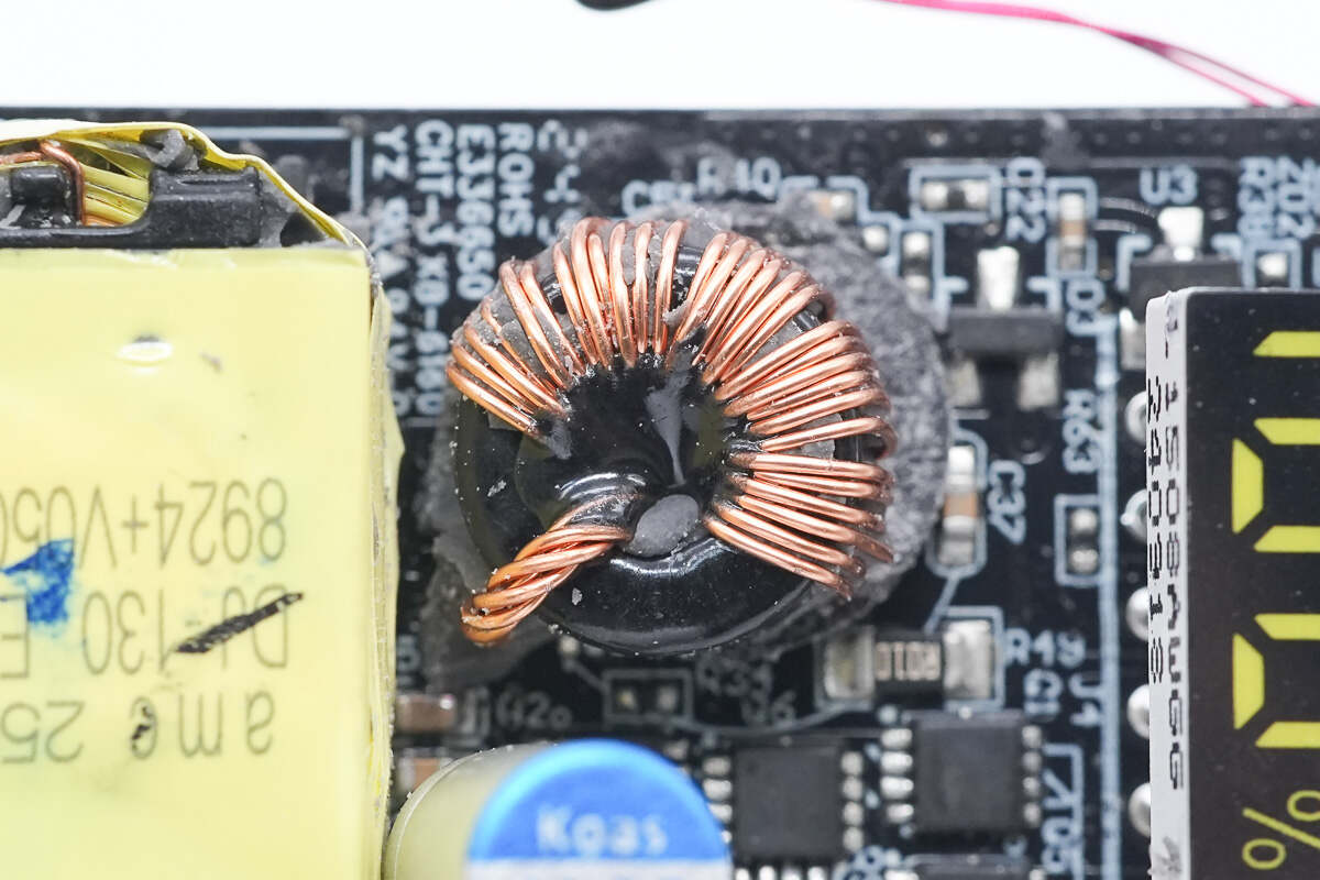

将导热胶清理干净,主板正面设有保险丝、共模电感、工字电感、高压滤波电容、变压器、输出滤波固态电容、升降压电感、数显屏等,电容外套胶套绝缘。
小板背面设有整流桥、开关电源初次级芯片、光耦、贴片Y电容、同步升降压控制器、协议芯片以及锂电保护芯片等。

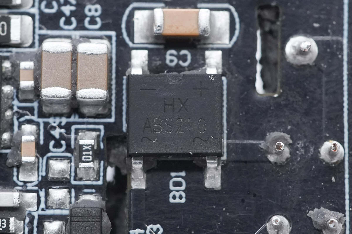

整流桥来自Huxn慧芯,型号ABS210,规格为2A 1000V,ABS封装。

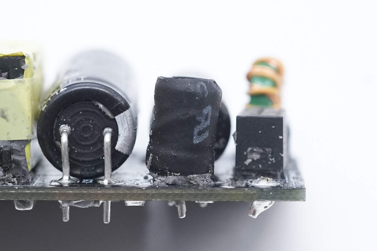

工字滤波电感外套绝缘管保护。

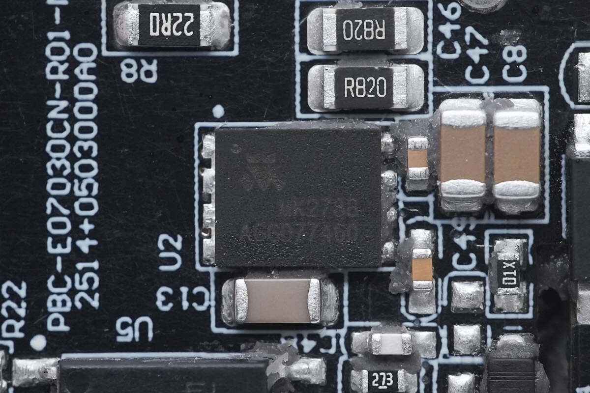

氮化镓合封芯片来自茂睿芯,型号MK2788,是一款专为PD快充应用优化的高频QR功率开关,内置650V 480mΩ氮化镓开关管。芯片具有9-90V宽范围VCC供电范围,能够覆盖PD快充的宽电压输出,无需额外器件或绕组。
MK2788支持多模式控制,根据负载不同自动切换DCM/QR和Burst模式,芯片具备完整全面的保护功能,具备输出过电压保护,过功率保护,VCC过压保护,同步整流短路保护和电流取样电阻短路保护。芯片采用DFN5*6封装,外围元件精简。
茂睿芯 MK2788 资料信息。

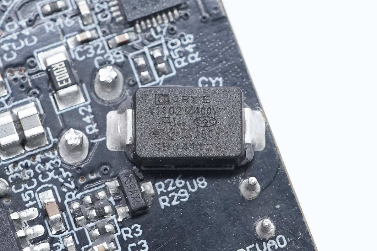

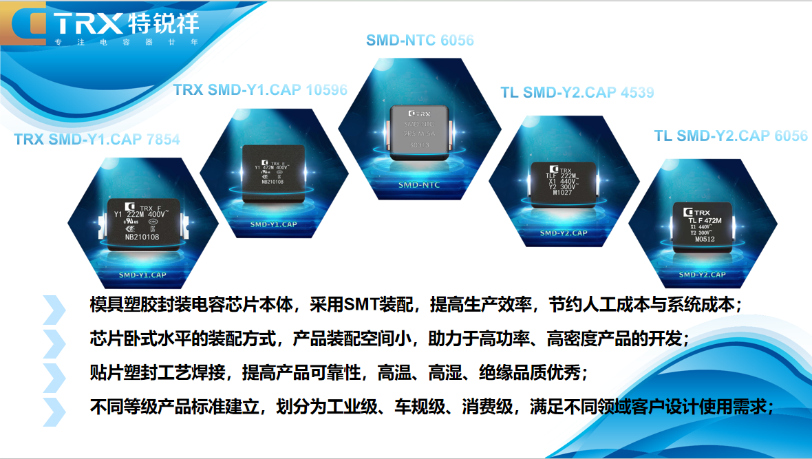

特锐祥专注于被动元器件的研发、生产及销售,注册资本1亿元。旗下产品包括:贴片式Y电容、插件式Y电容,贴片式中高压直流电容、以及贴片式NTC。TRX将致力于陶瓷材料的研究,以拓展更多品类的应用,为客户提供更多的解决方案。

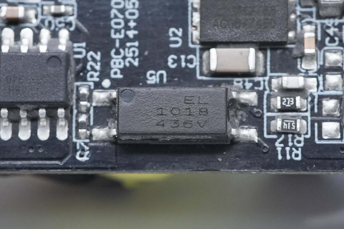

亿光1018光耦特写,用于输出电压反馈。

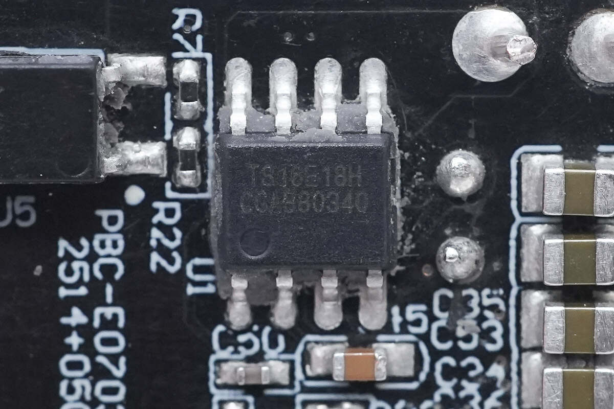

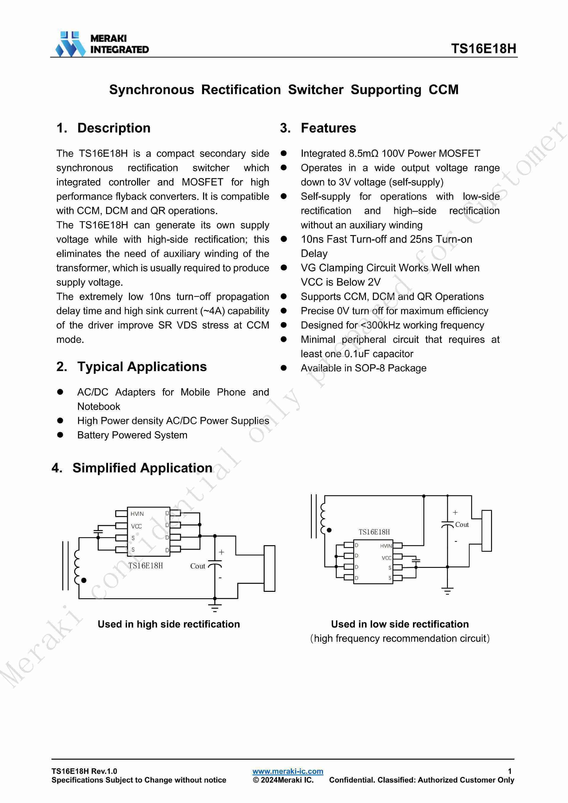

同步整流芯片来自茂睿芯,型号TS16E18H,这是一款高度集成的次级侧同步整流控制器芯片,内置MOSFET,专为高性能反激式转换器设计。该器件支持连续导通模式(CCM)、断续导通模式(DCM)和准谐振模式(QR)等多种工作模式。
TS16E18H创新性在于采用高端整流架构时可自主生成供电电压,这一特性消除了传统设计中需要变压器辅助绕组供电的需求。通过极短的10纳秒级关断传播延迟时间和高达4A的下拉电流驱动能力,该芯片能显著改善CCM模式下的同步整流管VDS应力表现。

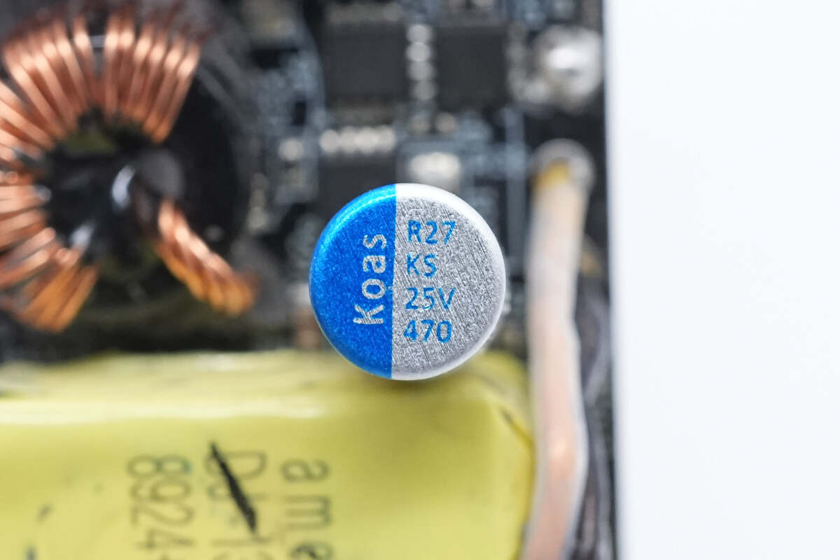

输出滤波固态电容规格为25V470μF,来自Koshin东佳。

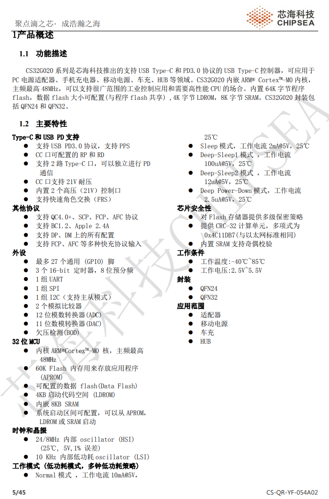

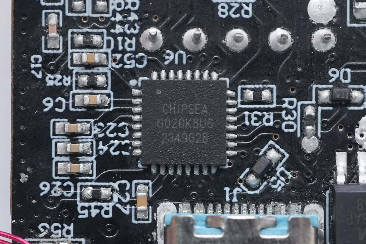

USB PD协议芯片采用芯海科技CS32G020K8U6,这是芯海科技推出的支持USB-C和PD3.0的USB-C控制器,该芯片适用于PC电源适配器、手机快充充电器、大功率移动电源、车充、USB HUB等领域。
芯海CS32G020内置ARM M0内核,48MHz主频,内置64K程序存储器,4KB LDROM,8K SRAM,支持宽范围的工业控制应用和高性能处理场景,提供QFN24和QFN32封装。
充电头网了解到,芯海科技的快充芯片还被小米、vivo、联想、创维、极氪、小鹏、mophie、摩米士、安克、闪极、绿联等一众海内外大品牌采用,方案性能获客户一致认可。

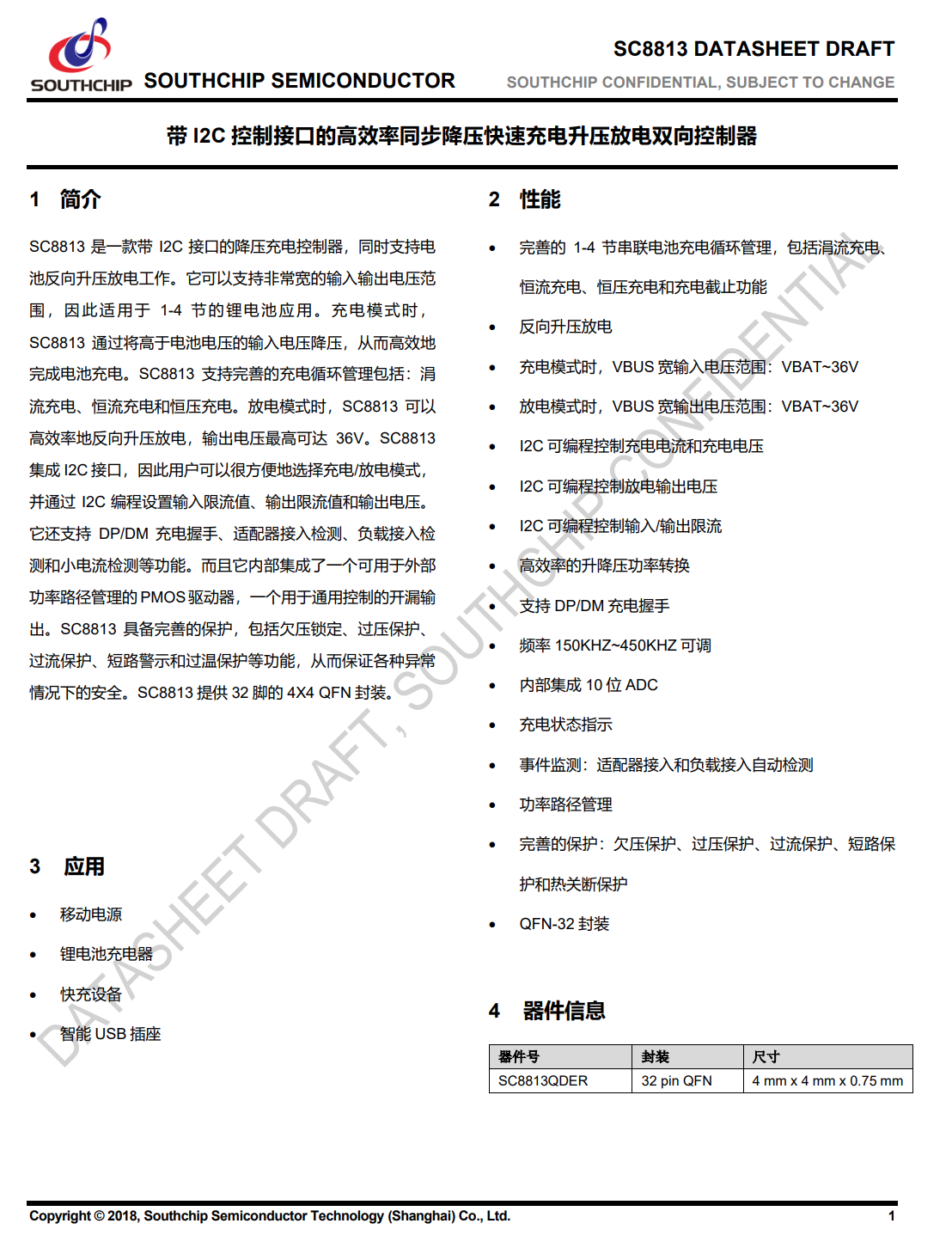

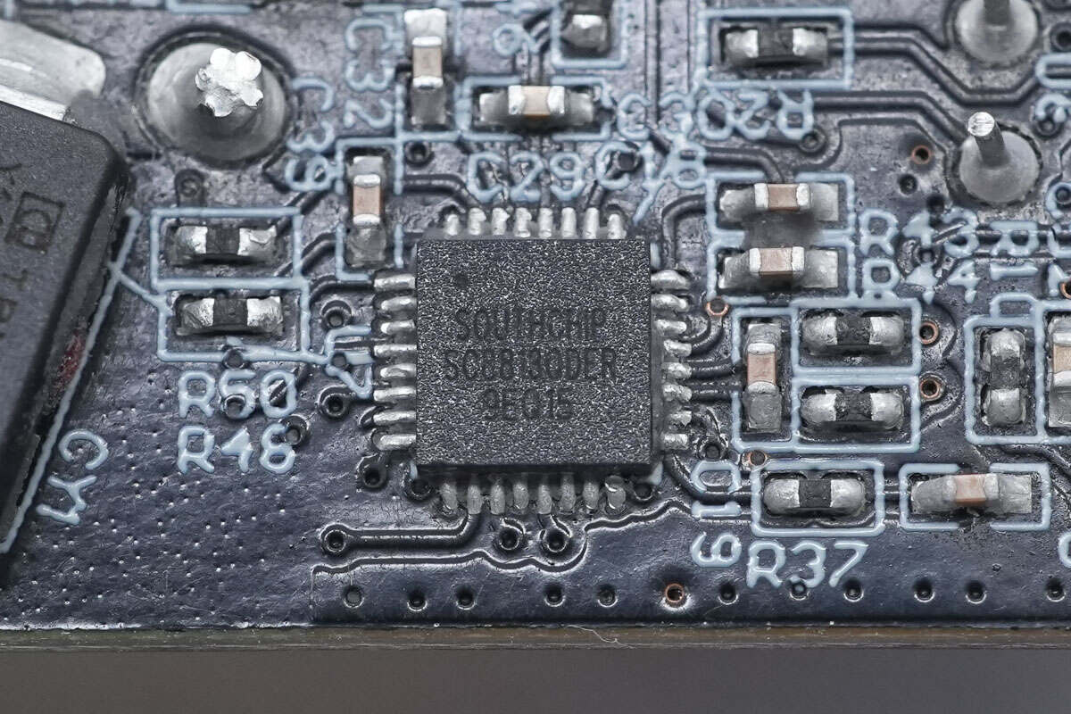

电池升降压控制器采用南芯科技SC8813同步升降压控制器,芯片集成I2C接口,可以配置工作模式和运行参数。SC8813支持非常宽的输入和输出电压范围,适用于1-4芯锂离子电池的应用。
在充电模式下,只要输入电压高于电池电压,它就降低输入电压,有效地为电池充电。SC8813支持自动涓流充电、恒流充电和恒压充电管理功能。在放电模式(反向升压模式),SC8813能够有效地输出高达36V的升压电压。
南芯科技 SC8813 资料信息。

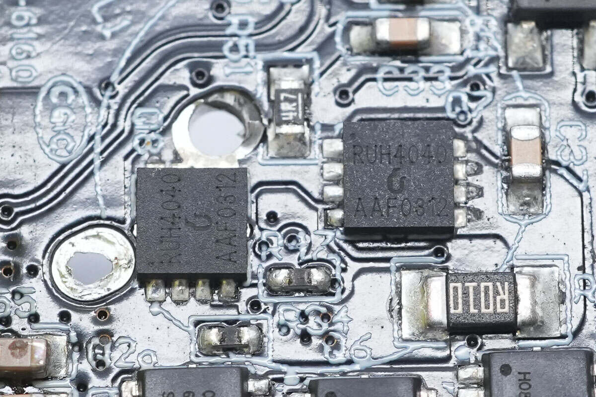

两颗升降压开关管来自锐骏,型号RUH4040,NMOS,耐压40V,导阻8mΩ,采用PDFN3333封装。

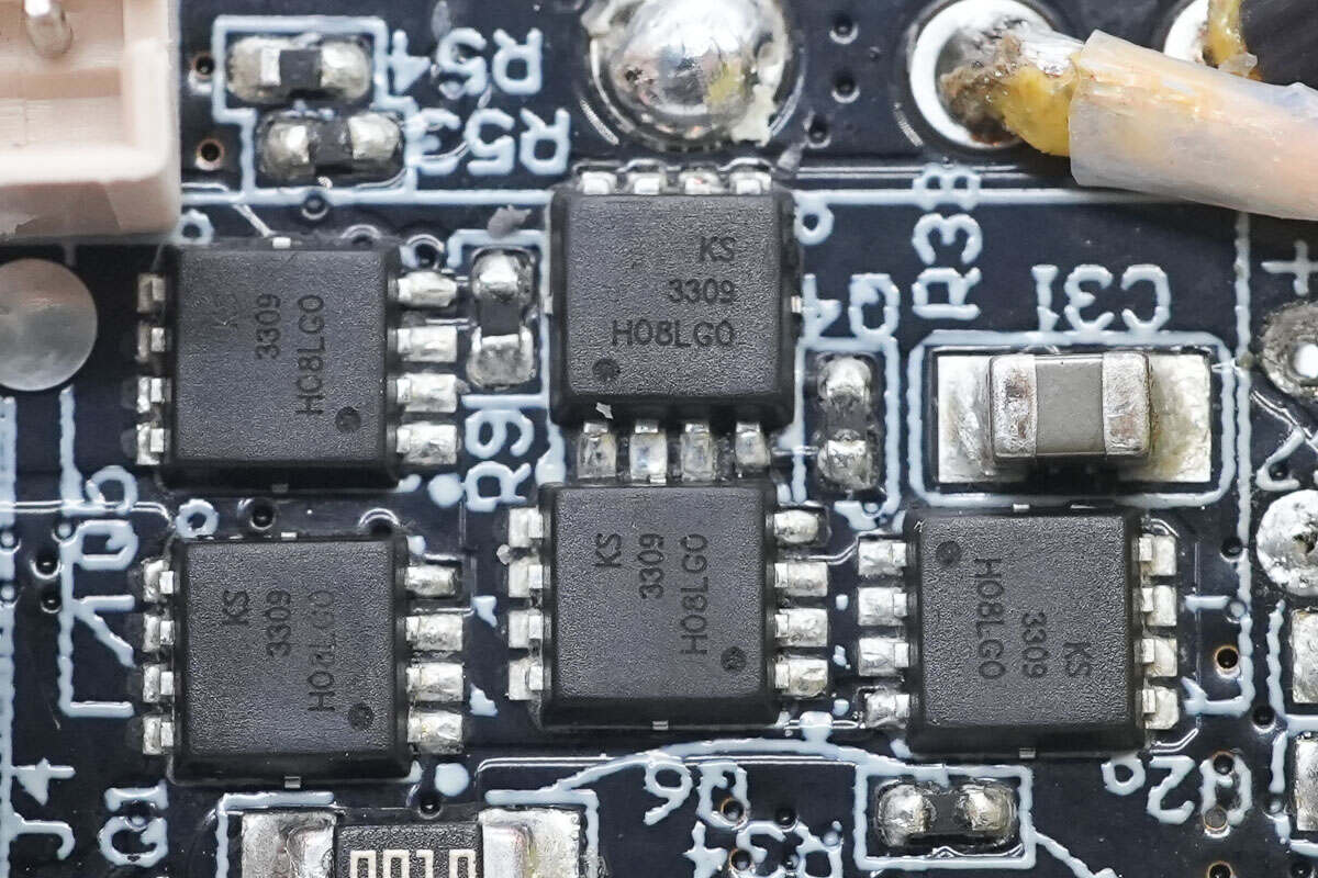

五颗VBUS开关管均来自Kwansemi冠禹,且型号都是KS3309MA,PMOS管,耐压-30V,导阻7.5mΩ,采用PDFN3333封装。

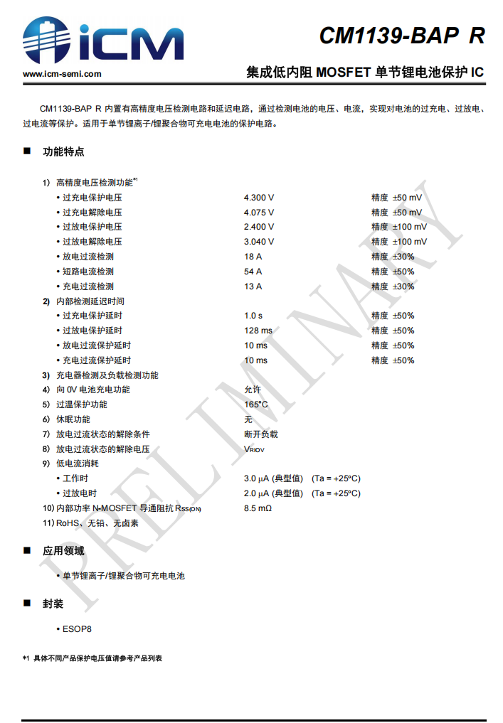

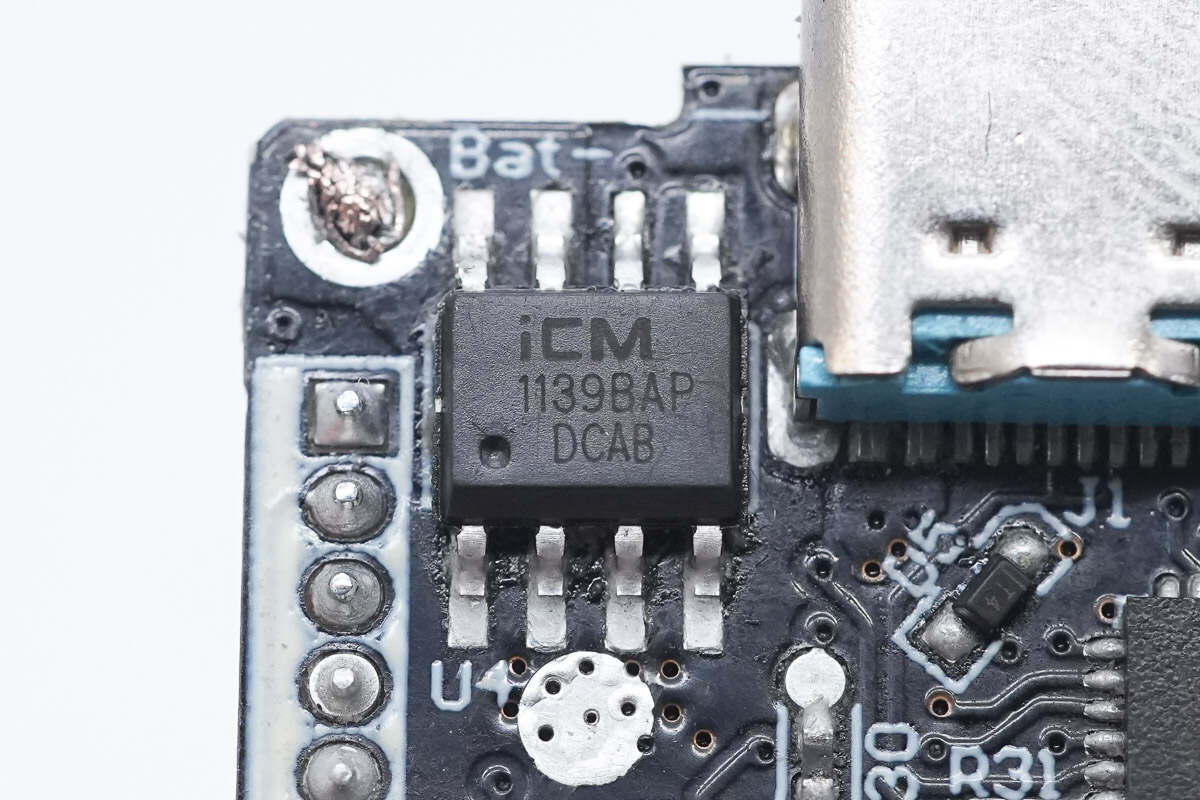

锂电保护芯片来自创芯微,型号CM1139-BAP R,其内置有高精度电压检测电路和延迟电路,通过检测电池的电压、电流,实现对电池的过充电、过放电过电流等保护。适用于单节锂离子/锂聚合物可充电电池的保护电路。
创芯微CM1139-BAP R资料信息。

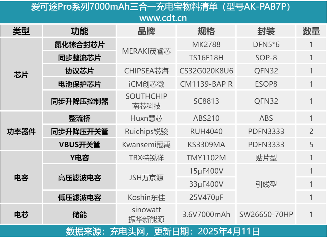

最后附上爱可途Pro系列7000mAh三合一充电宝的核心器件清单,方便大家查阅。
