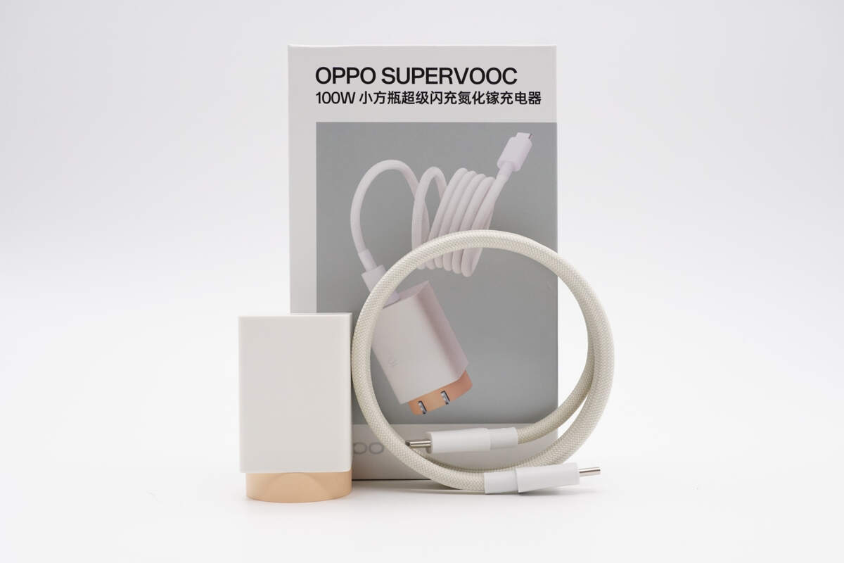

包装内含充电器以及数据线。

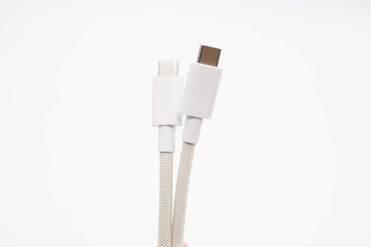

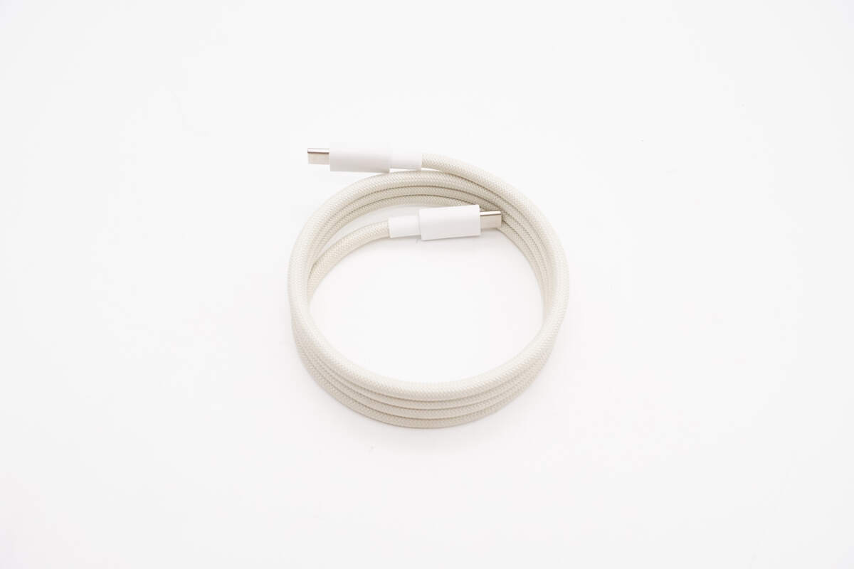

附带数据线为编织线类型,并且采用全新磁吸自卷设计,线身缠绕后便能自行吸附在一起不散开,彻底摆脱了线扎和胶圈,用户携带出行和日常使用更加整洁。
数据线端子外壳和网尾分别设计有SUPERVOOC和10A字样,表明线材可过最大电流为10A,能够帮助充电器发挥其最大性能。

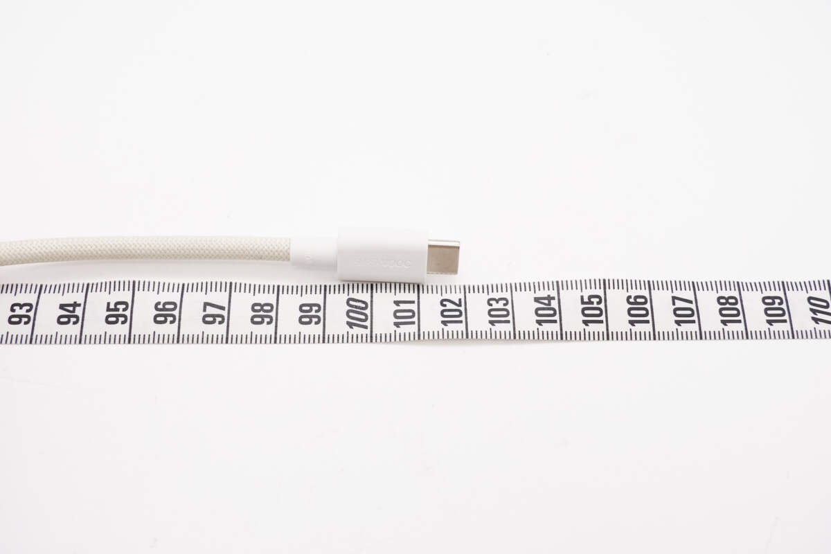

测得数据线长度约为102cm。

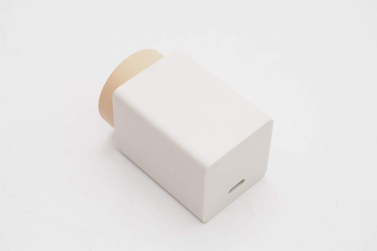

OPPO 100W超级闪充氮化镓充电器别出心裁的采用小方瓶造型设计,拒绝审美疲劳。并且输入端相当于“瓶盖”的外壳采用黄色撞色处理。机身外壳表面哑光处理抗指纹,整体十分得小巧便携。
腰身一面通过亮面撞色设计有OPPO品牌。
另一面设计有100W GaN字样。

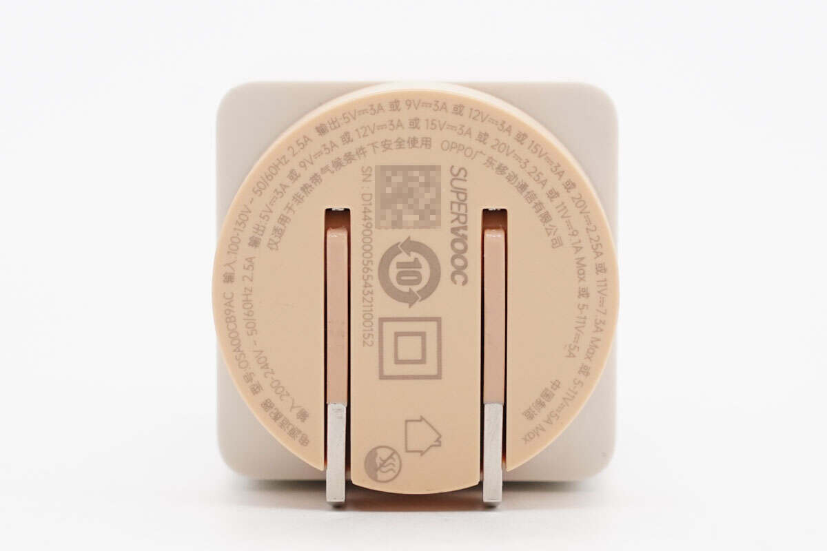

输入端外壳印有充电器参数
型号:OSA00CB9AC
输入:100-130V~50/60Hz 2.5A
输出:5V3A、9V3A、12V3A、15V3A、20V2.25A、11V7.3A、5-11V5A Max
输入:200-240V~50/60Hz 2.5A
输出:5V3A、9V3A、12V3A、15V3A、20V3.25A、11V9.1A、5-11V5A
制造商:OPPO广东移动通信有限公司

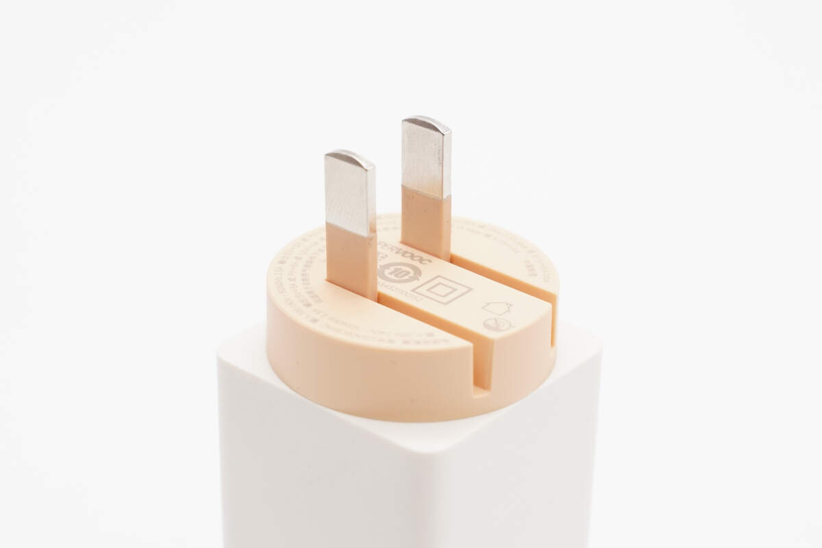

充电器配备可折叠国标插脚,值得一提的是,黄色“瓶盖”同时也是专为插脚设计的绝缘保护,符合新国标 GB1002-2024 标准,安全性大幅提升。
这也是目前市面上首批符合新国标 GB1002-2024《家用和类似用途单相插头插座型式、基本参数和尺寸》标准,在插头插销处加绝缘护套的充电器。

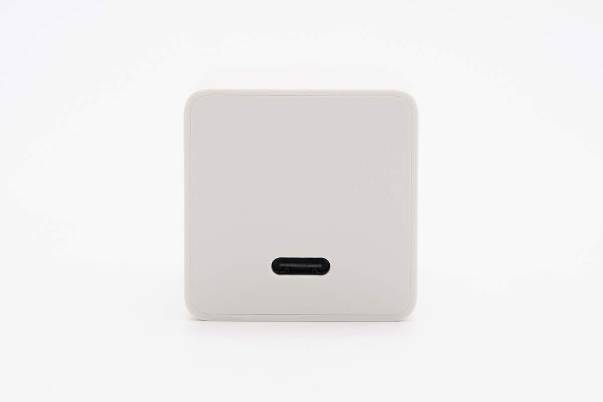

输出端配置单USB-C接口。

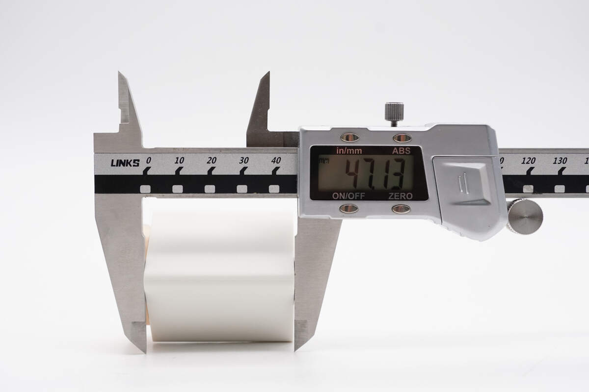

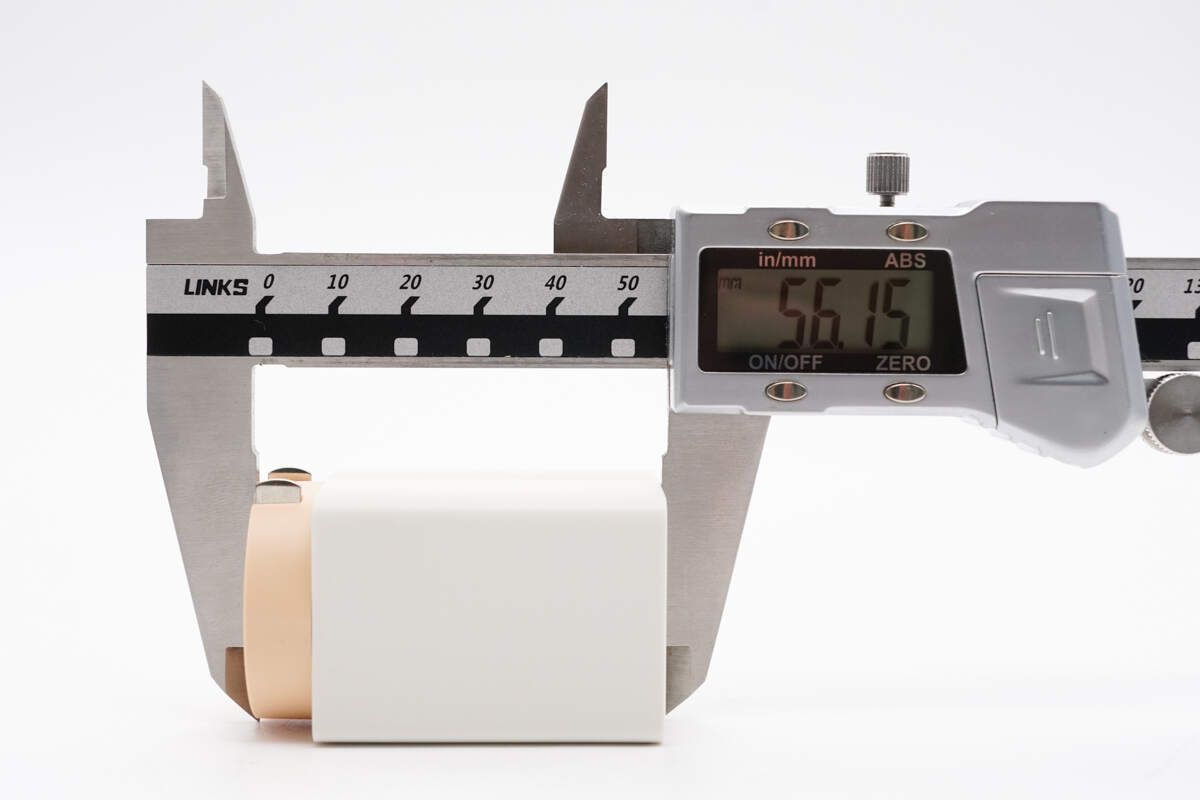

测得OPPO 100W小方瓶氮化镓充电器总长度为56.15mm。
机身主体的长度为47.13mm。

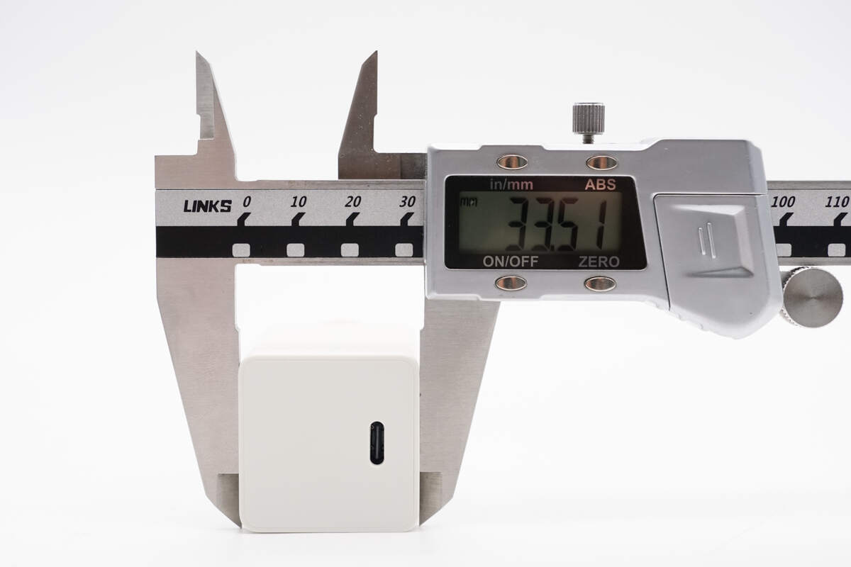

宽度为33.5mm。
厚度为33.51mm。

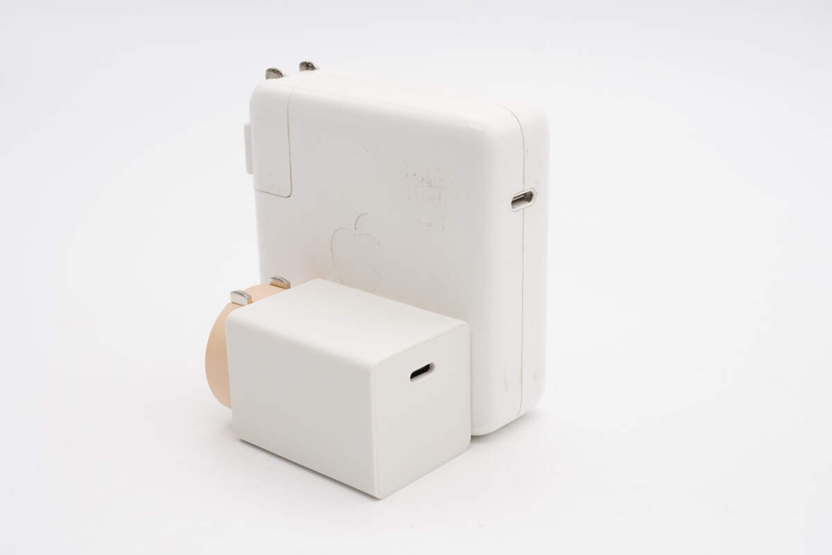

和苹果96W充电器放在一起对比,体积优势非常明显。

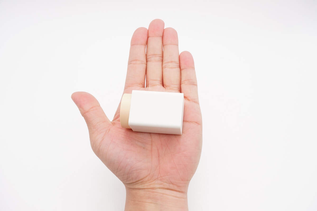

充电器拿在手上的直观感受,非常的小巧。

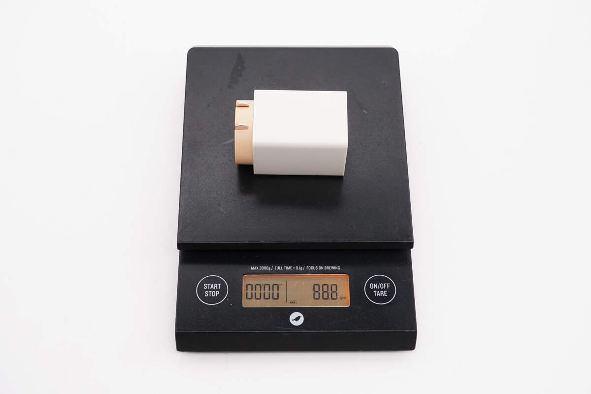

另外测得充电器重量约为89g。

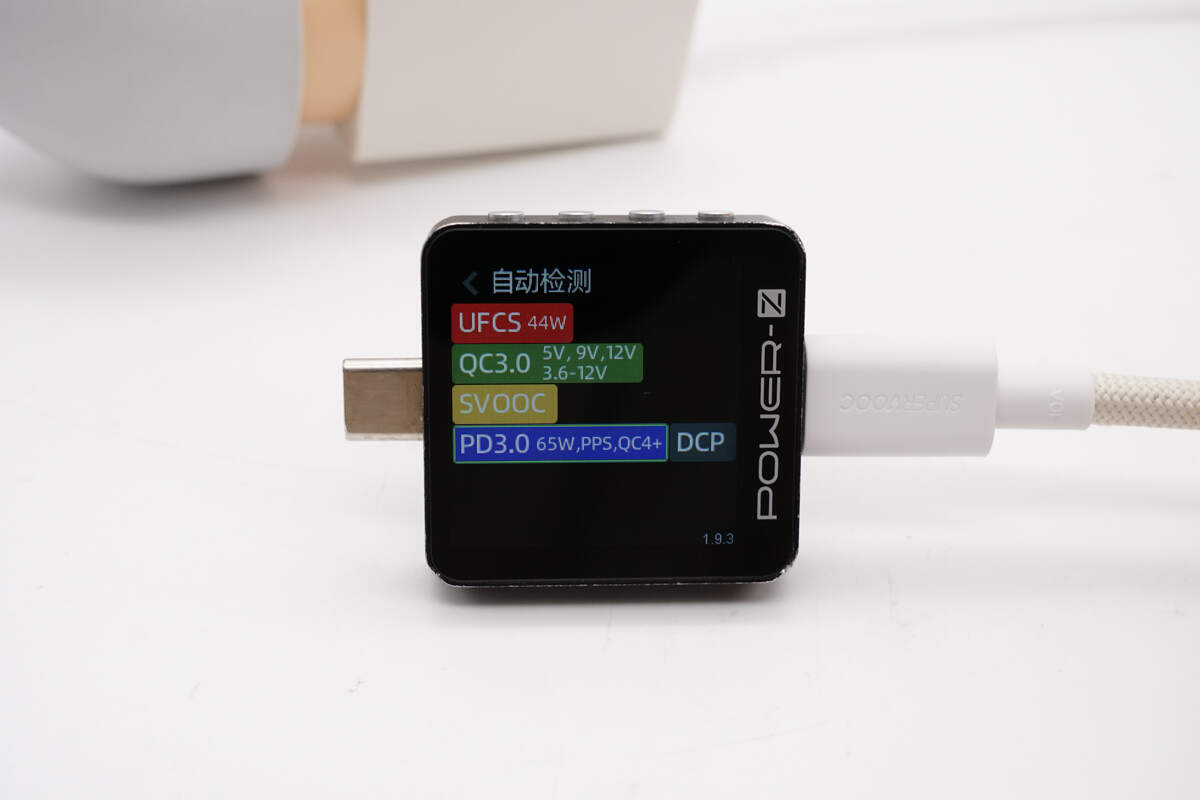

使用ChargerLAB POWER-Z KT003C测得USB-C口支持UFCS、QC3.0/4+、SVOOC、PD3.0、PPS、DCP充电协议。
PDO报文显示USB-C口还具备5V3A、9V3A、12V3A、15V3A、20V3.25A五组固定电压档位,以及5-11V5A一组PPS电压档位。
另外测得UFCS融合快充具备5-11V4A一组电压档位。

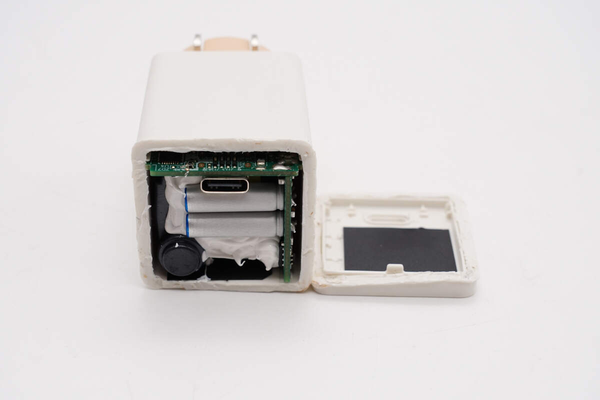

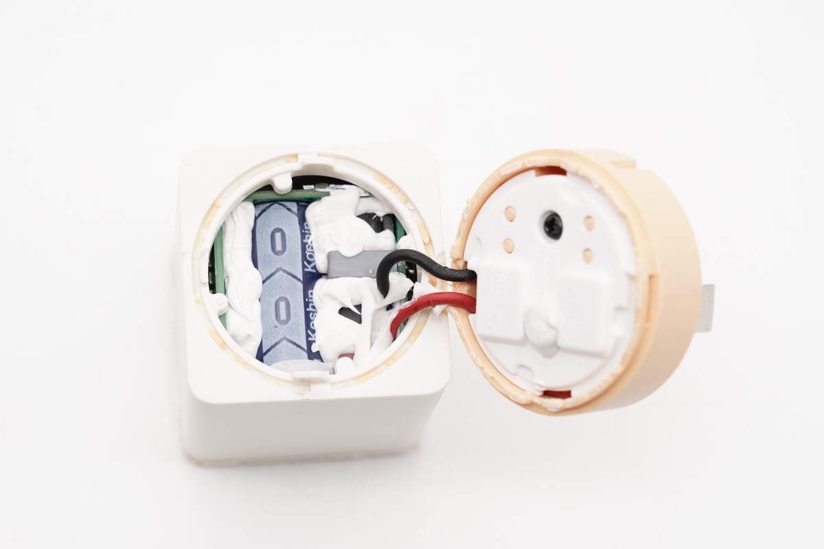

将输出端外壳切割开,顶部壳体内侧贴有由麦拉片和石墨材料组成的散热保护贴。
将输入端外壳也拆开,插脚采用白色塑料壳以及螺丝进行隔离绝缘保护,与PCBA模块通过导线连接通电。

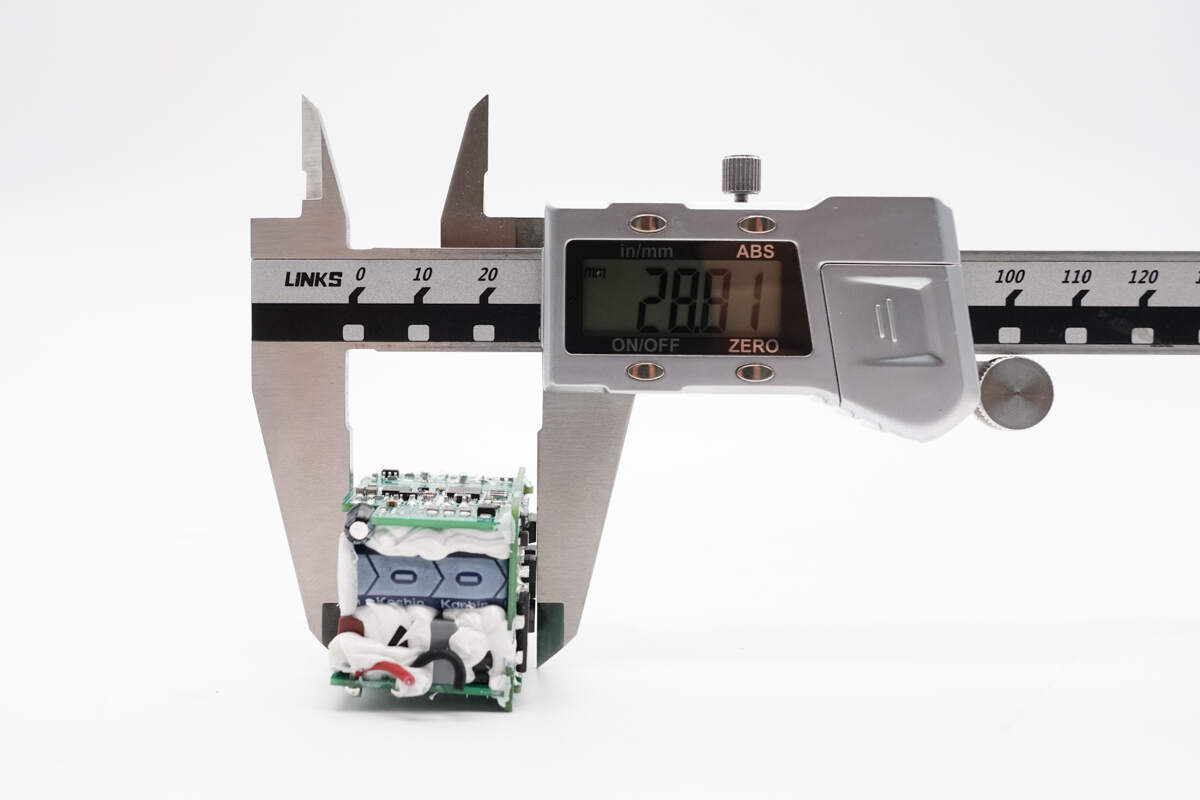

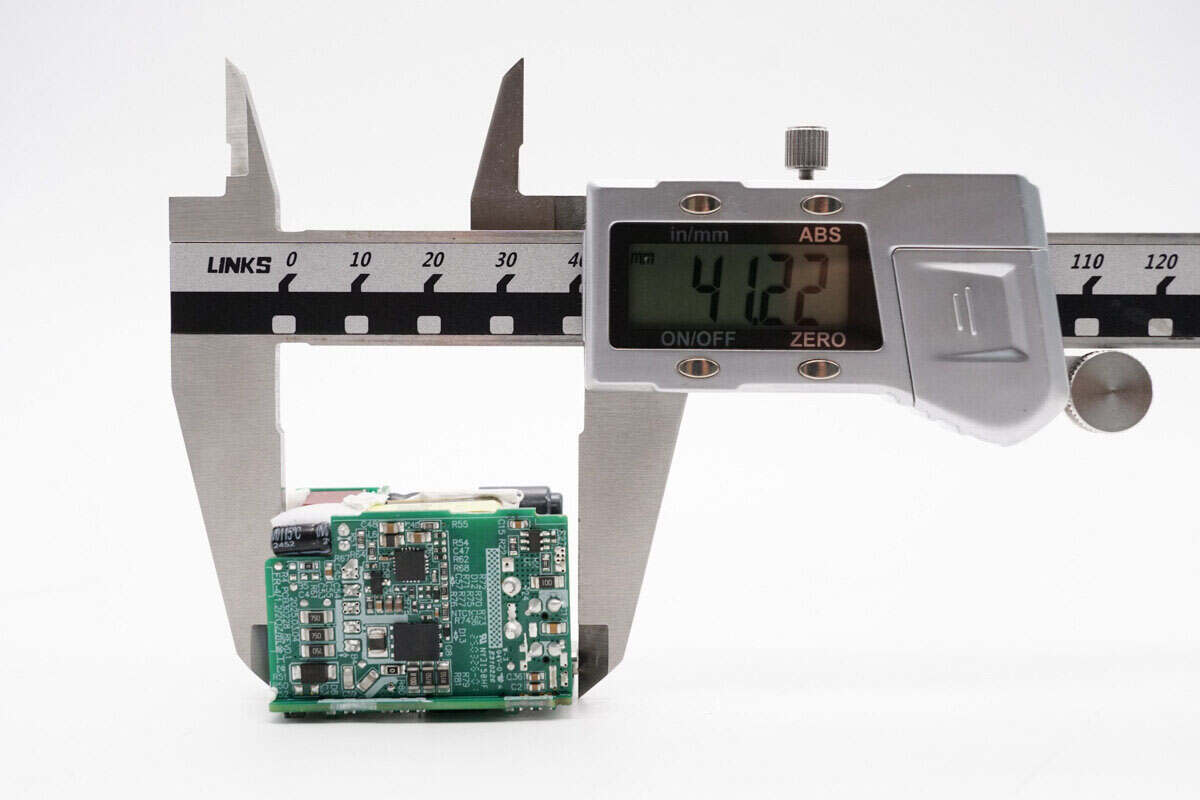

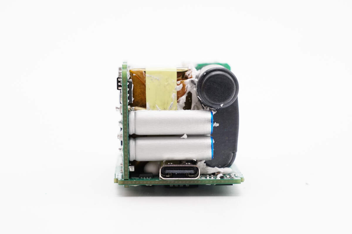

取出PCBA模块,测得其长度为41.22mm。

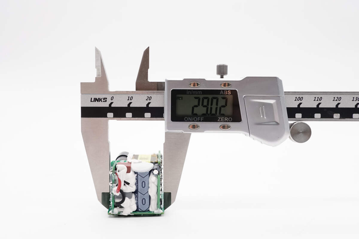

宽度为29.02mm。
厚度为28.81mm。

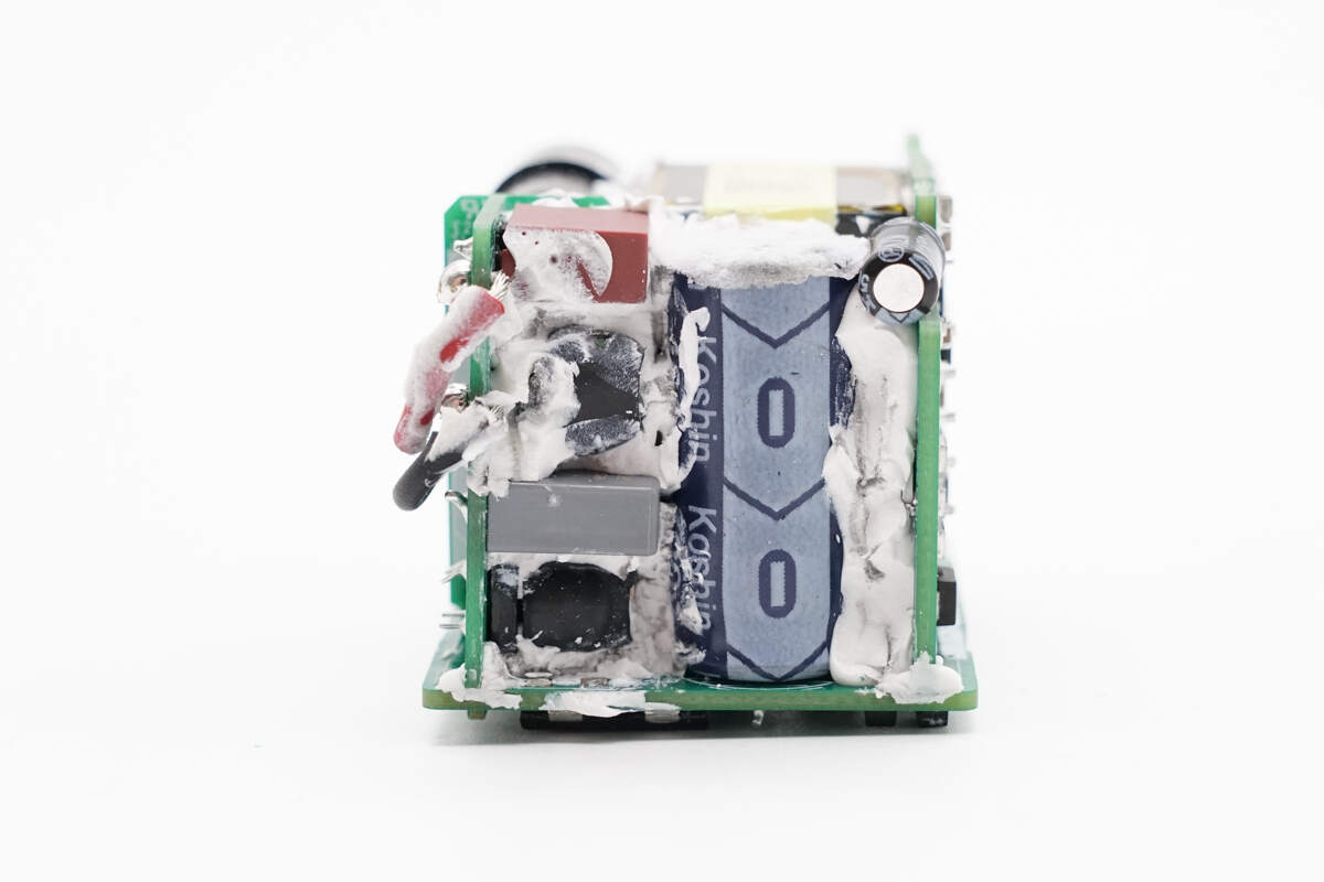

PCBA模块两侧设有额外的小板,器件间填充白胶架构。
此外高压滤波电解电容外套塑料壳进行绝缘保护。

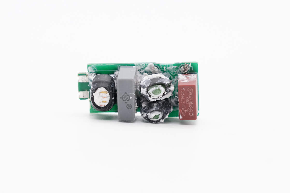

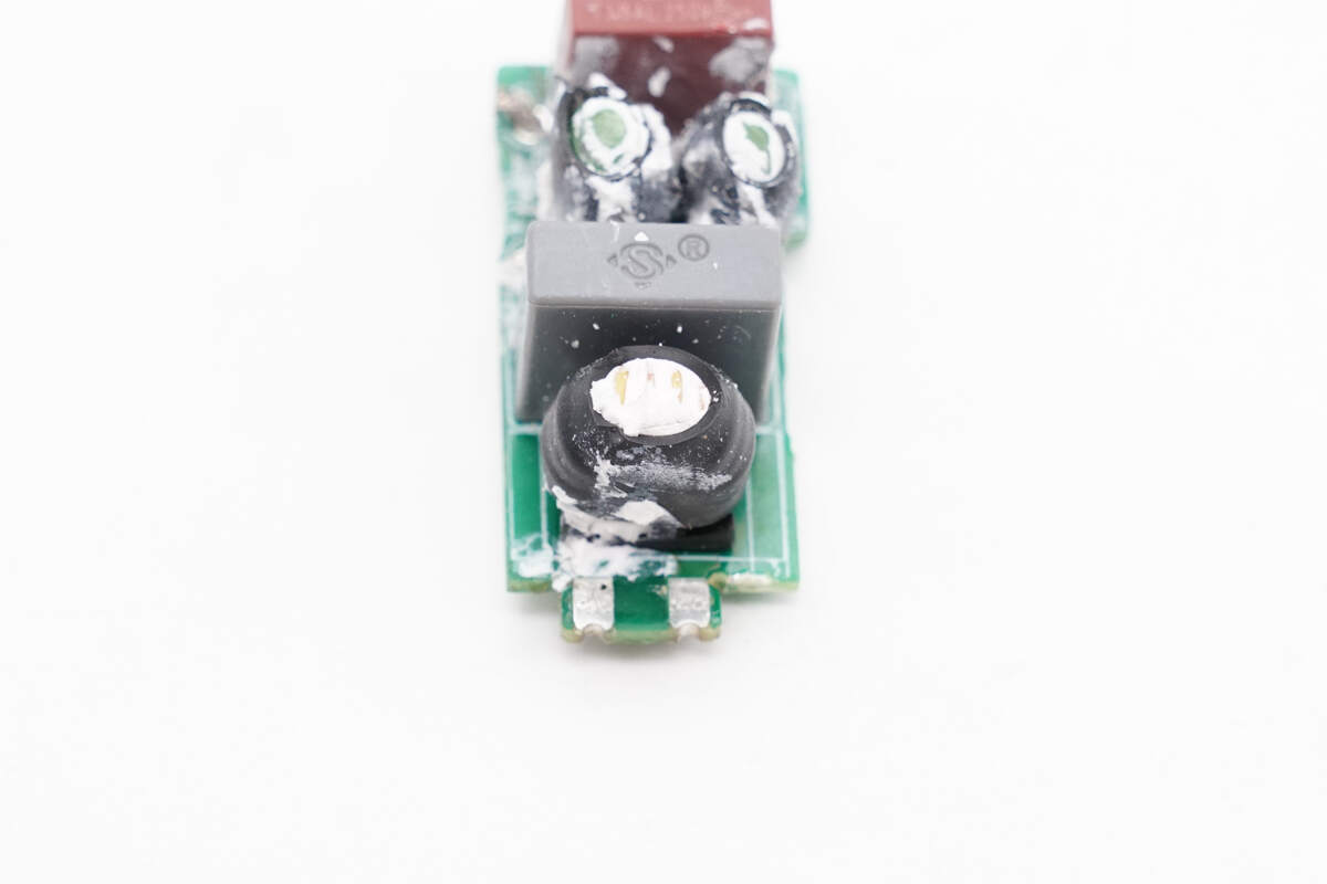

PCBA模块输入端一览,左侧焊接一块小板,主板上设有一颗高压滤波电解电容。

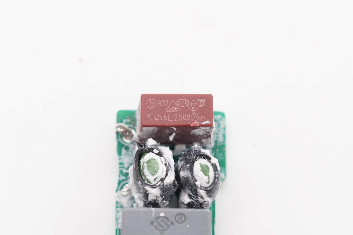

将输入端小板拆下,板子正面设有延时保险丝、NTC热敏电阻、安规X2电容以及共模电感。
小板背面无器件。
延时保险丝来自贝特电子,出料号932,规格为3.15A250V。
两颗NTC热敏电阻用于抑制上电浪涌电流,均外套热缩管绝缘保护。
共模电感用于滤除EMI干扰,也是外套热缩管绝缘保护。

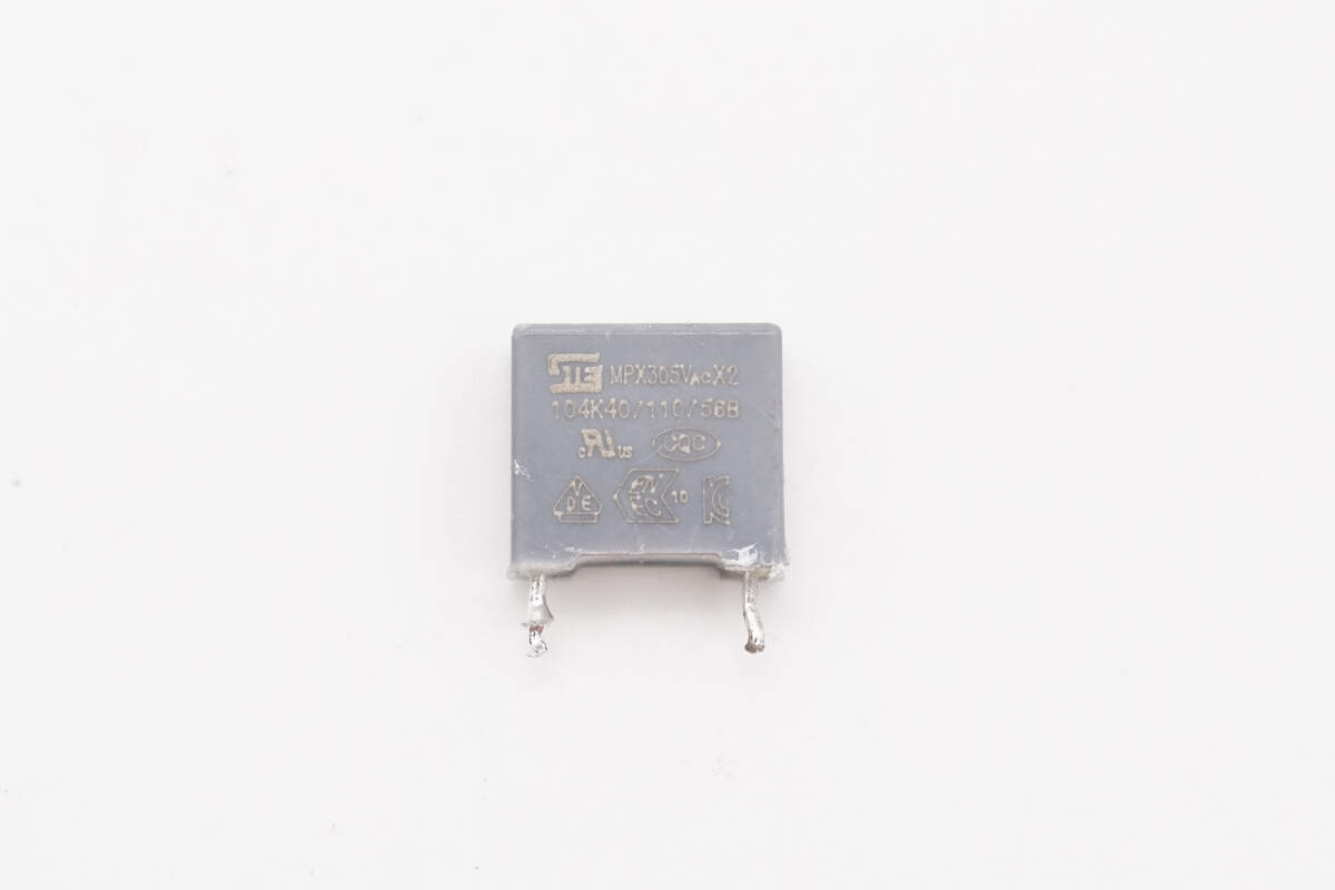

安规X2电容来自STE松田电子,容量0.1μF。
松田电子是专业研发制造陶瓷电容器、薄膜电容器、压敏电阻器和热敏电阻器等高品质安全电子元器件的国家高新技术企业,国家专精特新“小巨人”企业。厂房面积75000平方米,配套引进全自动化,数字化生产设备,为通讯、汽车电子、新能源、家电、电源、数字化工业、电力电网应用等领域提供“一站式”解决方案。

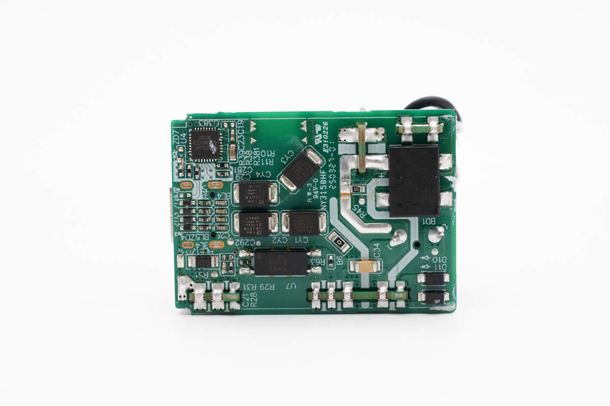

PCB主板背面设有整流桥、光耦、贴片Y电容以及协议芯片。
整流桥来自PY平伟,型号TBMR810,规格为8A1000V,采用TBM封装。

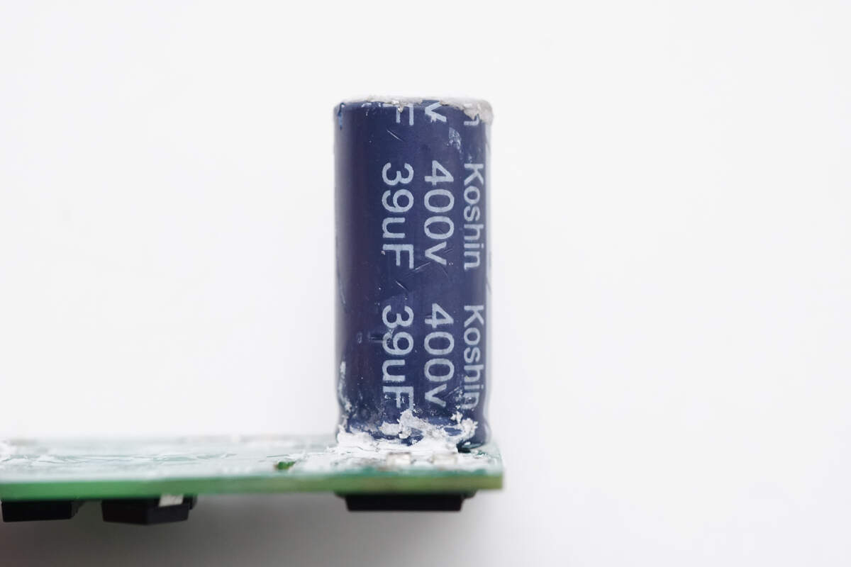

主板上的高压滤波电解电容来自Koshin东佳,规格为400V39μF。

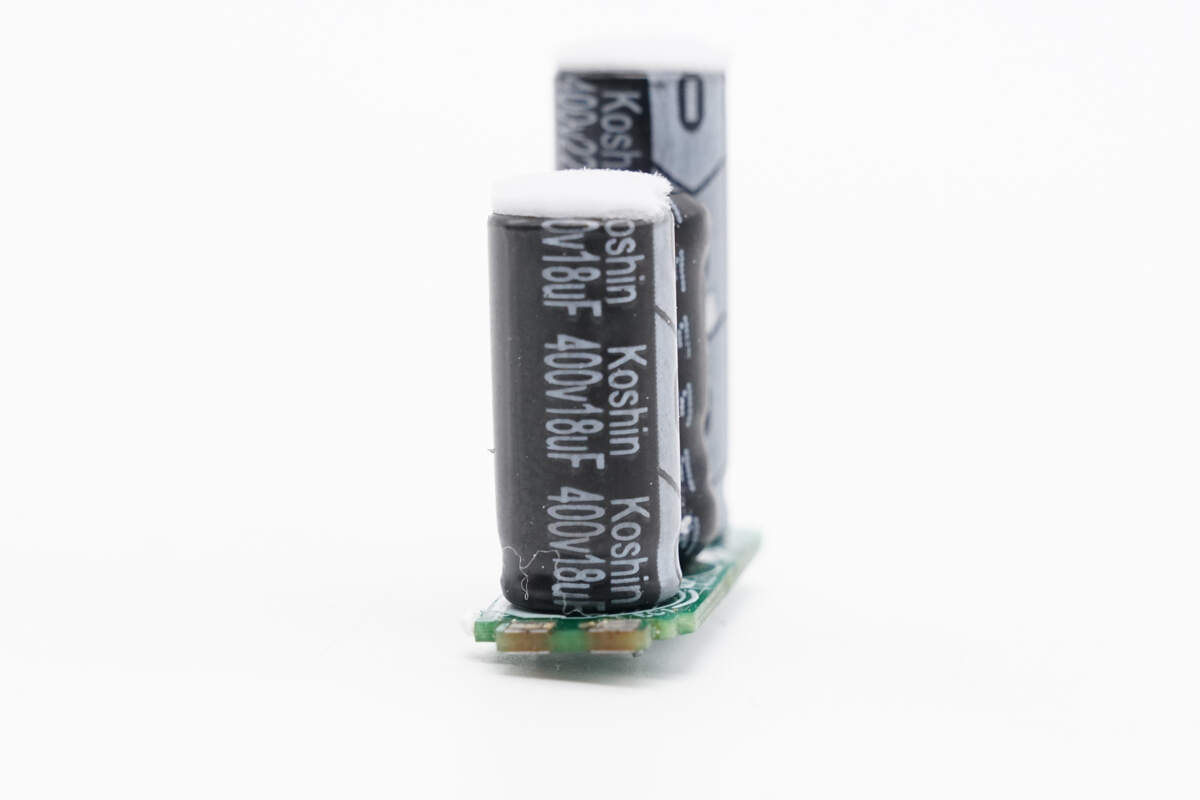

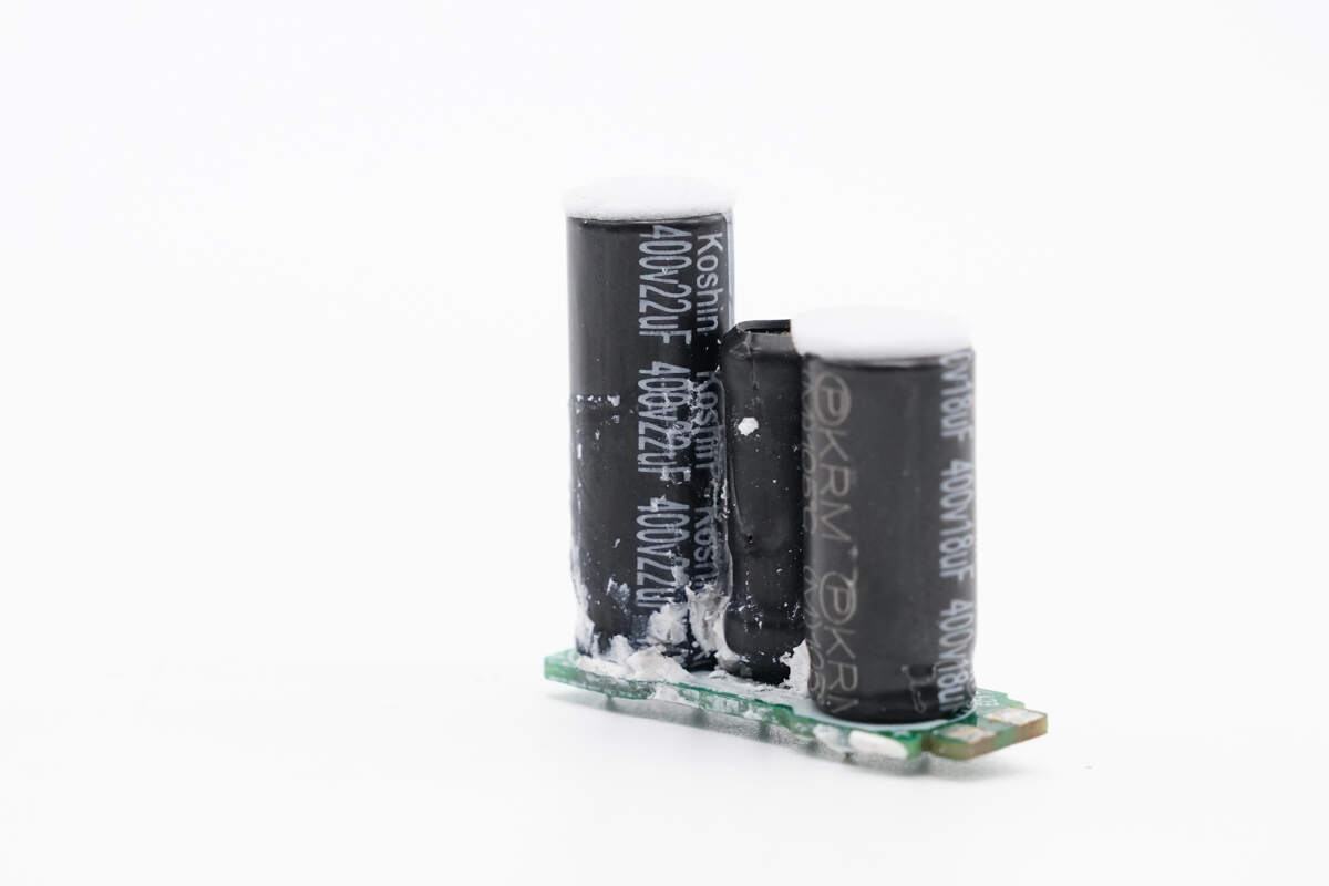

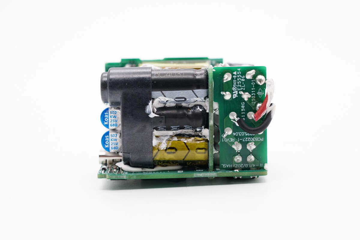

模块一侧两个高压滤波电解电容以及工字电感也是采用小板焊接。
小板上的两颗高压滤波电解电容也都是来自东佳,其中一颗规格为400V18μF。
另一颗规格为400V22μF。
中间的工字滤波电感外套热缩管绝缘保护。

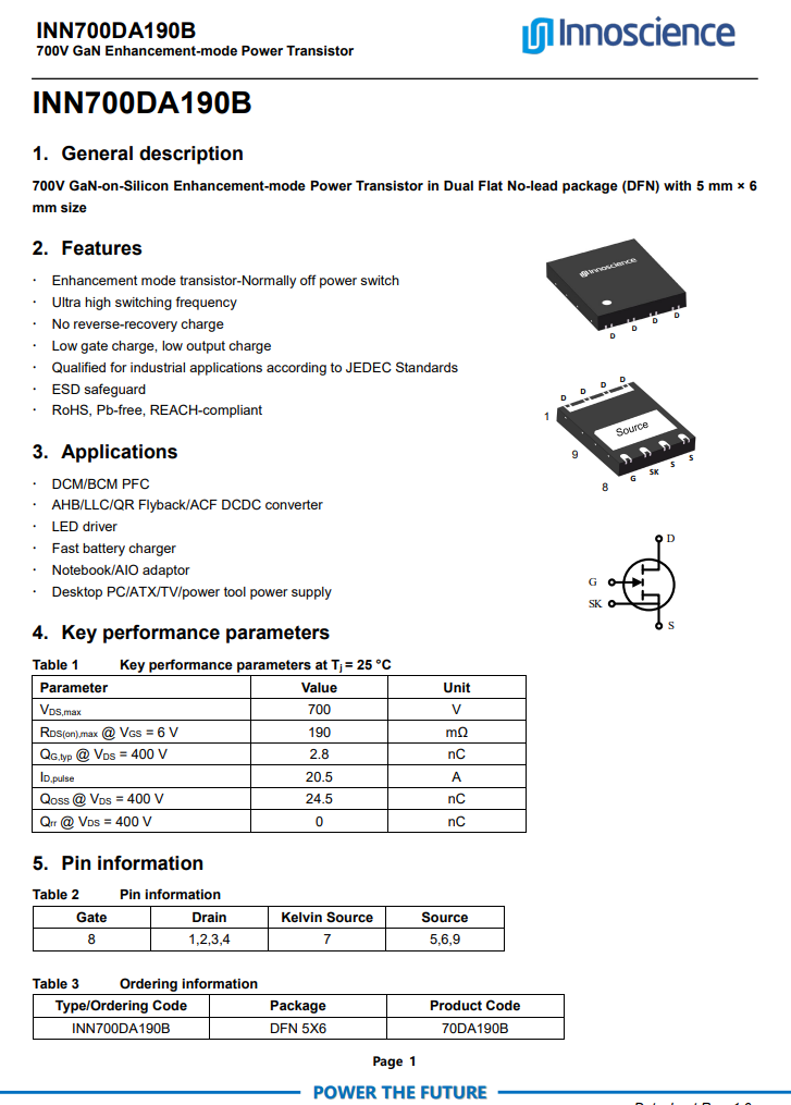

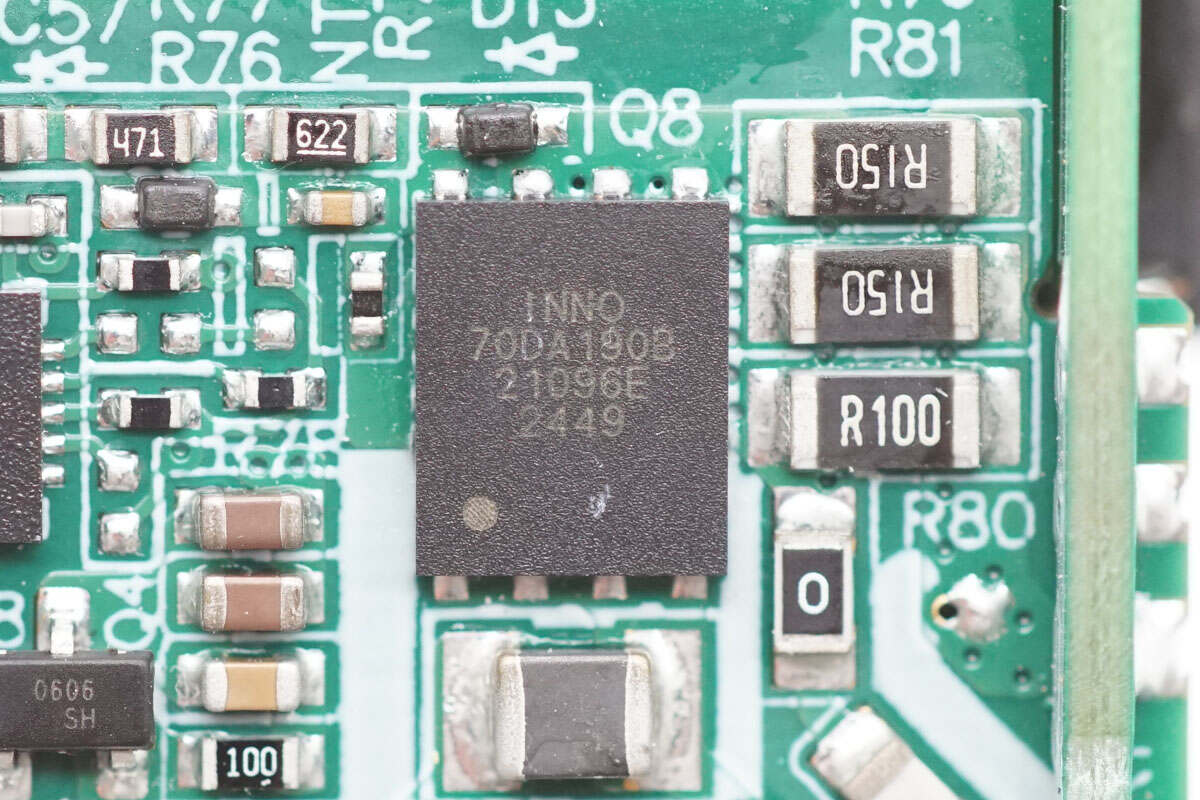

氮化镓开关管来自英诺赛科,型号INN700DA190B,是一颗耐压700V的增强型氮化镓开关管,导阻为190mΩ,符合JEDEC标准的工业应用需求,内置ESD保护,采用DFN5*6封装。
英诺赛科INN700DA190B资料信息。
充电头网拆解了解到,英诺赛科氮化镓芯片目前已被三星,OPPO,VIVO,联想,雅迪,LG,华硕,安克,努比亚,倍思,绿联,闪极等多家知名品牌和厂商所采用,出货量突破10亿颗。

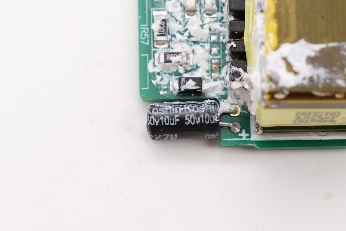

主控芯片供电电容来自东佳,规格为50V10μF。

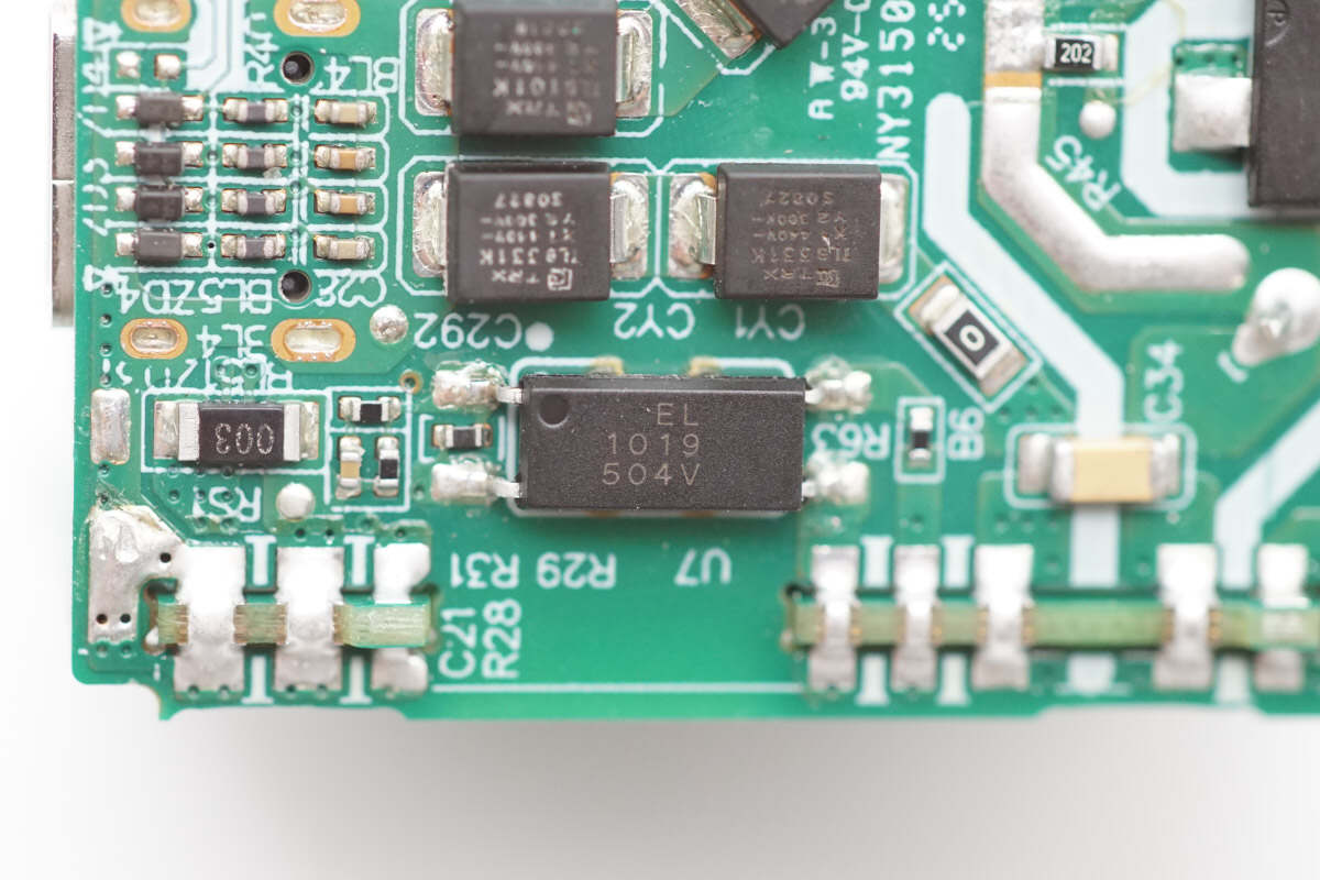

亿光EL 1019光耦特写,用于输出电压反馈。

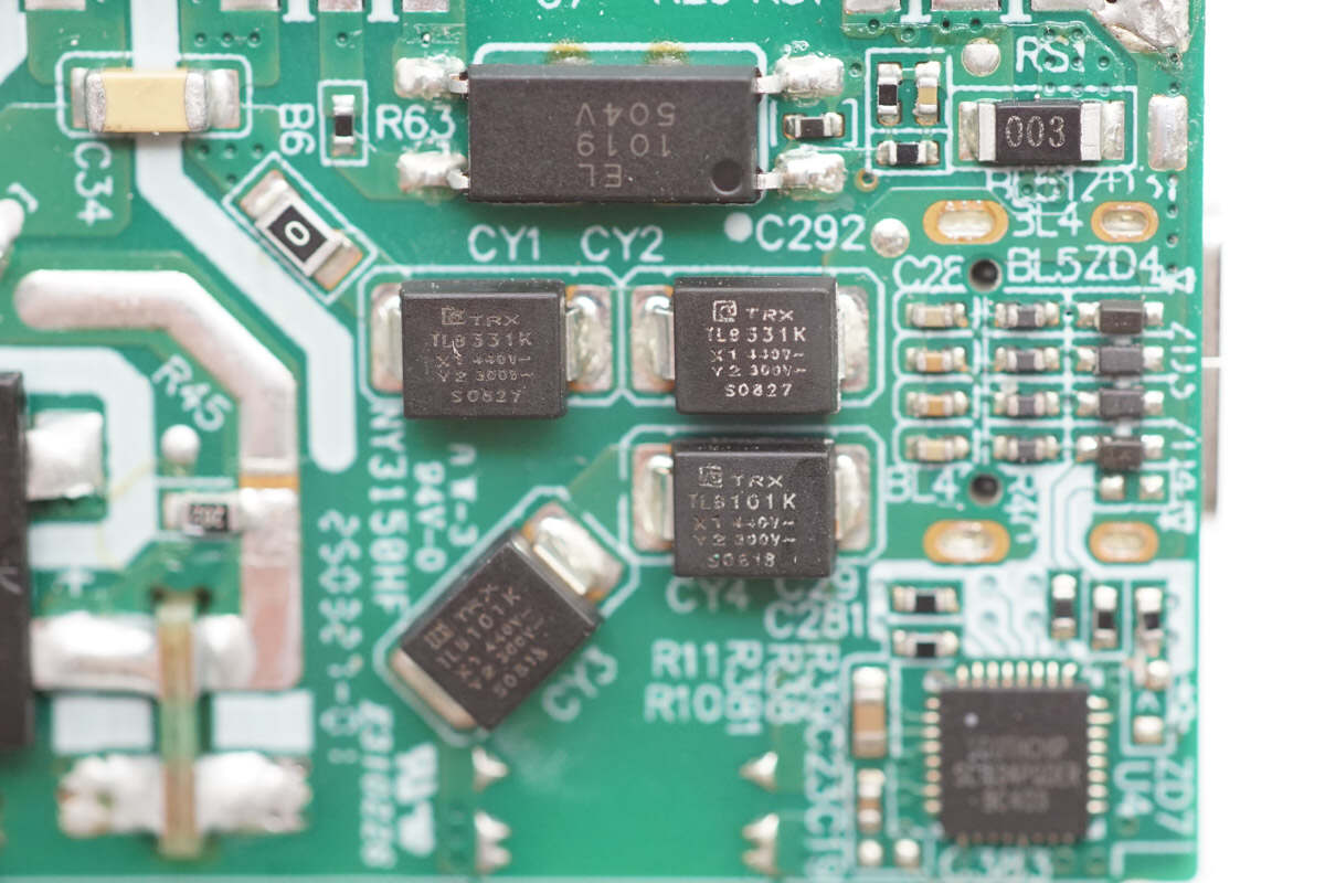

贴片Y电容来自四川特锐祥科技股份有限公司,具有体积小、重量轻等特色,非常适合应用于氮化镓快充这类高密度电源产品中。四颗两两料号分别为TBY2331KB和TBY2101KB。
特锐祥专注于被动元器件的研发、生产及销售,注册资本1亿元。旗下产品包括:贴片式Y电容、插件式Y电容,贴片式中高压直流电容、以及贴片式NTC。TRX将致力于陶瓷材料的研究,以拓展更多品类的应用,为客户提供更多的解决方案。

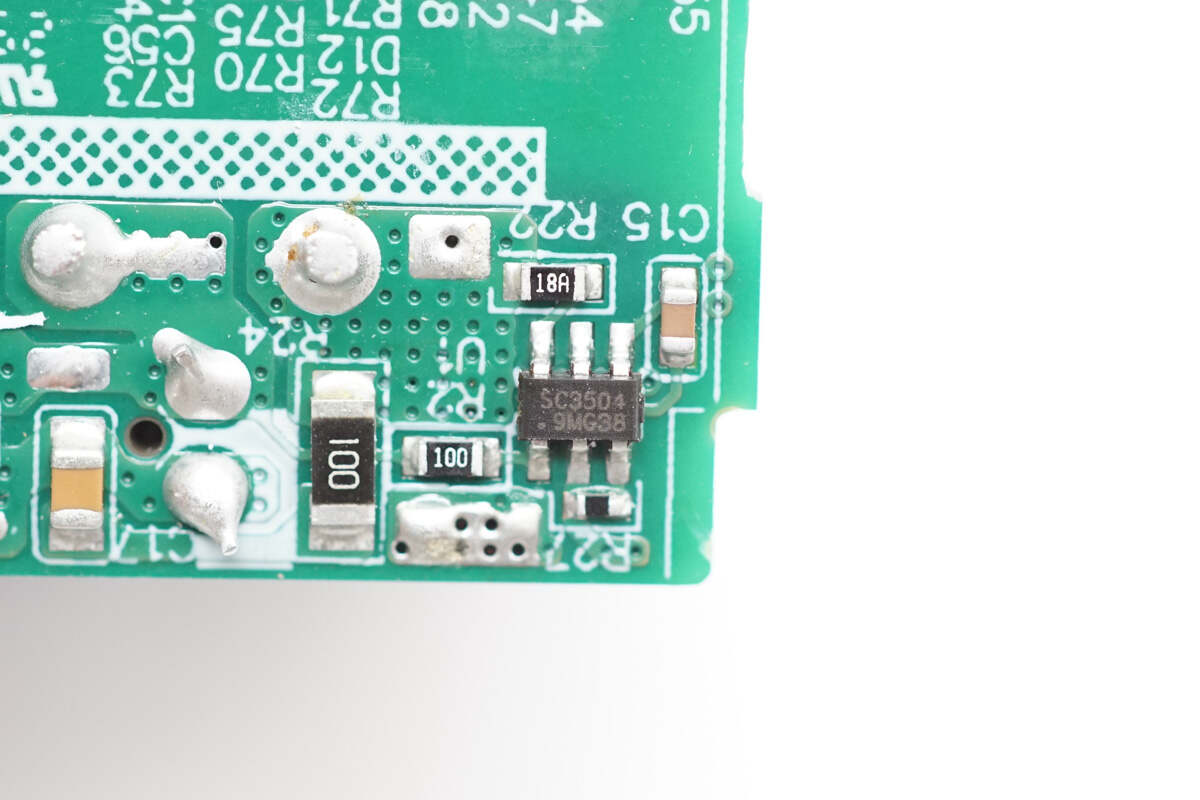

同步整流控制器来自南芯,型号SC3504,专用于驱动隔离式反激变换器中的同步整流N沟道功率MOSFET。该MOSFET可替代肖特基二极管,从而显著提升系统效率并优化散热性能。
SC3504通过实时监测漏源极电压(VDS)实现精准控制:当VDS降至开启阈值时启动同步整流管导通,当VDS超过关断阈值时立即关断。持续监控同步整流的导通压降以最小化传导损耗,其超高速关断比较器与驱动电路设计可确保同步整流MOSFET即使在连续导通模式(CCM)下也能安全运行。
SC3504支持超宽输出电压范围工作,凭借其宽广的VDD工作范围和先进的栅极驱动技术,SC3504成为适配器、充电器、USB供电(USB-PD)等宽输出电压应用的理想选择。同时支持高边和低边两种整流配置方案。

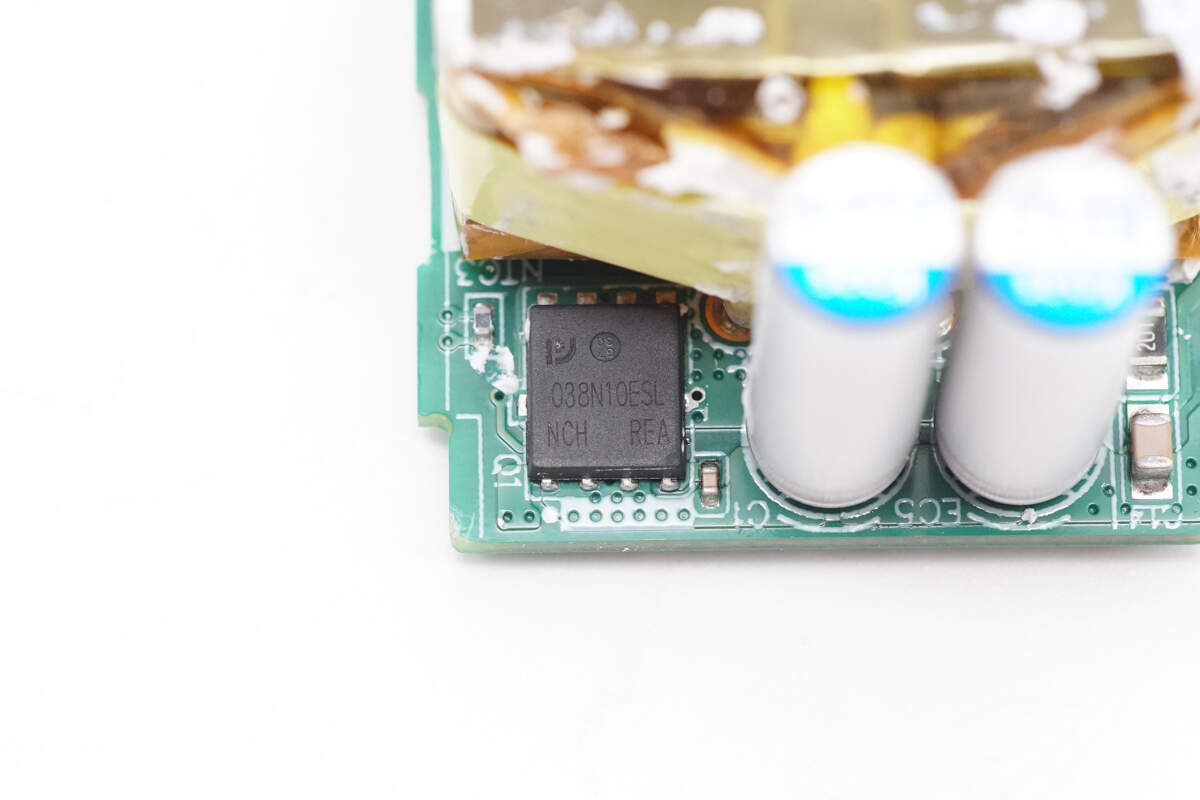

同步整流管来自PY平伟,型号PW038N10ESL,NMOS,耐压100V,导阻3.2mΩ,采用DFN5*6封装。

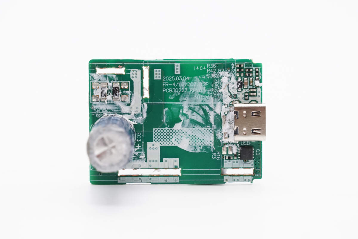

主板输出端焊接USB-C接口母座。

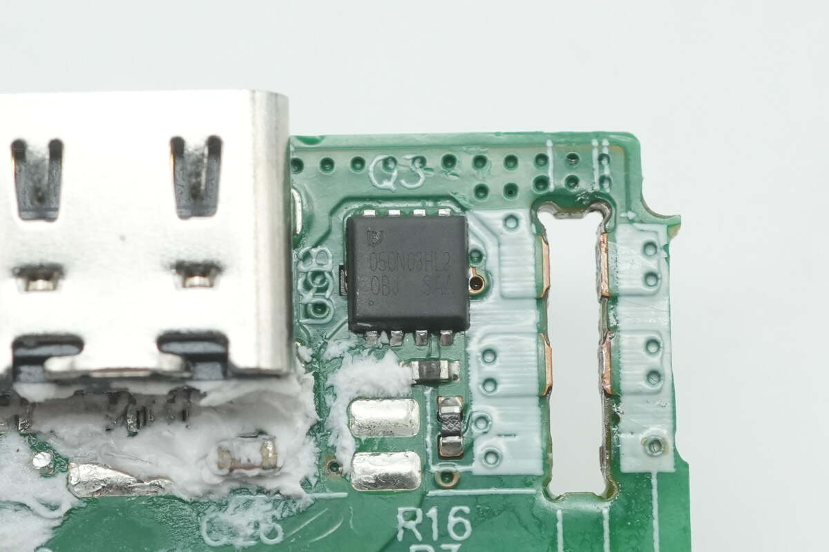

拆掉各小板后,可以看到USB-C接口母座旁设有一颗VBUS开关管。

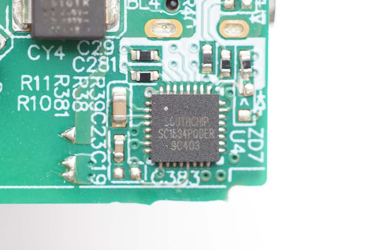

协议芯片来自南芯科技,型号SC1834。
输出VBUS开关管来自平伟,丝印050N03HL2。
