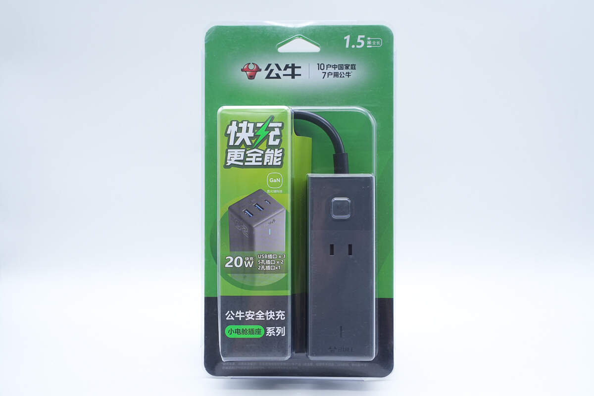

产品采用线下常见的透明塑料壳和纸板包装,可以很好展示产品,纸板上印有公牛品牌、产品名称以及卖点等。
背面印有产品名称、技术参数以及注意事项等。
纸板上参数特写,下面到产品实物展示环节再介绍。

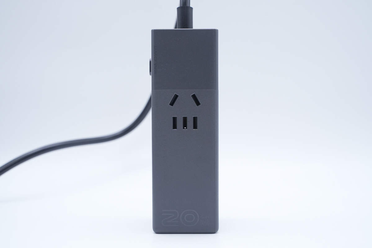

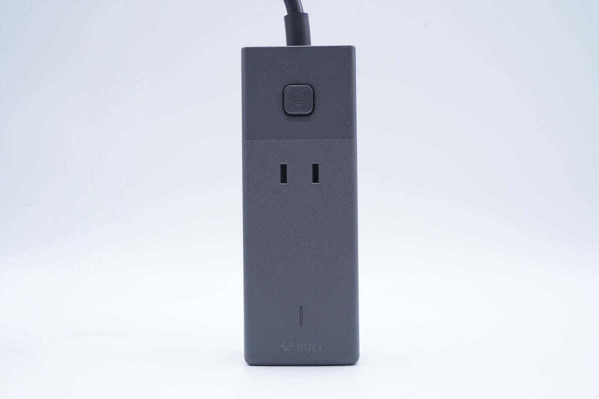

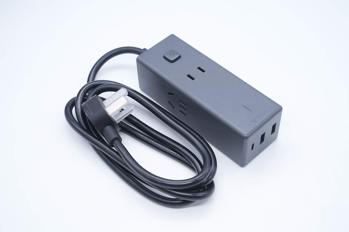

公牛20W氮化镓快充延长线插座自带电源线,机身为主流长条造型设计,通体黑色配色。
电源线插头插脚外套塑料壳保护,两侧做了方便插拔的切面设计。

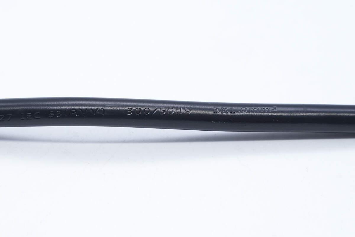

电源线规格为300/500V 3x1.0mm²。

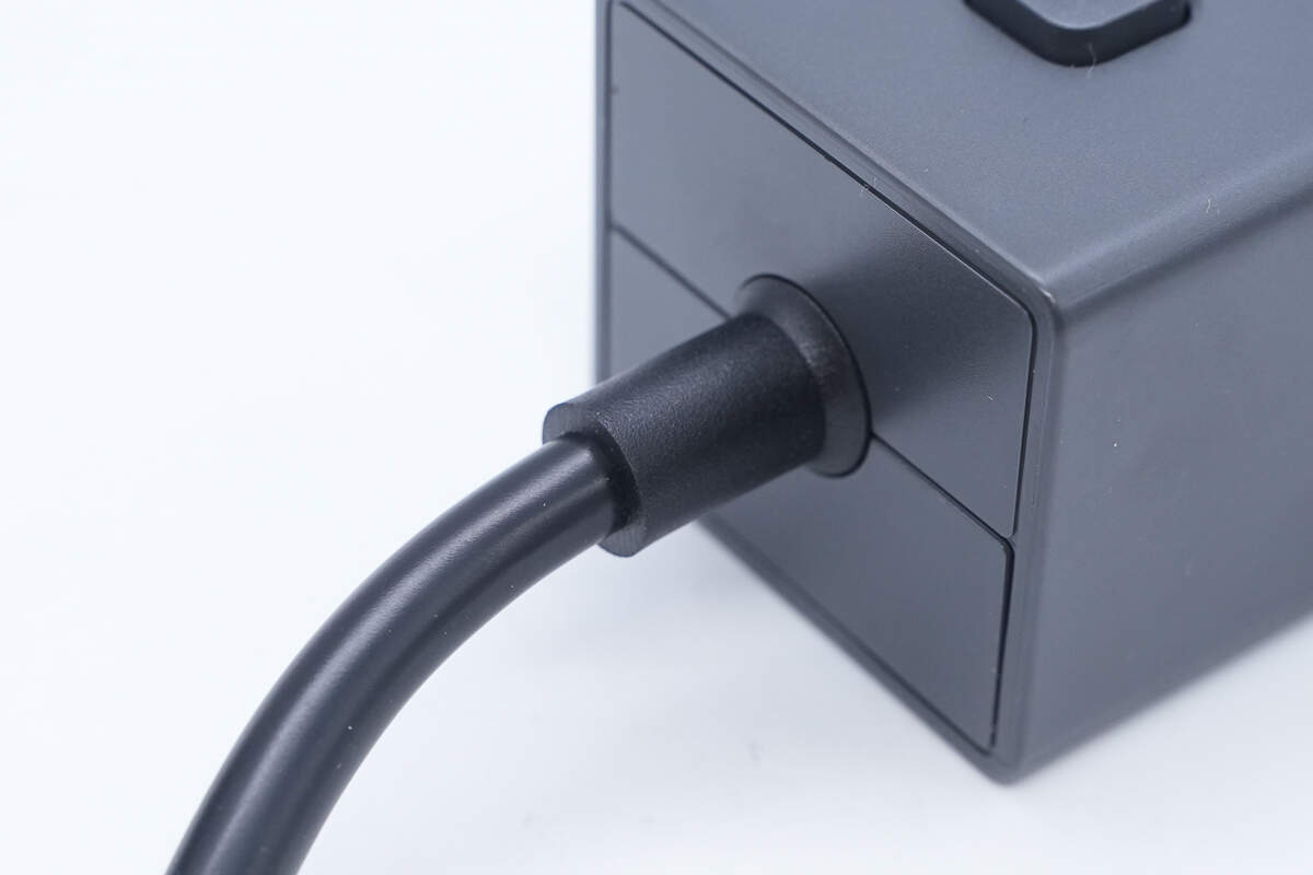

线缆与机身连接处设有胶套保护。

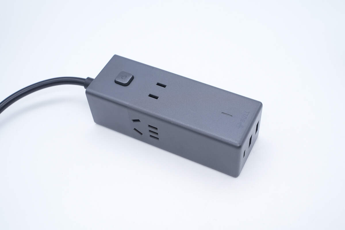

机身采用PC阻燃材质塑料外壳,表面磨砂抗指纹,整体设计风格简约。
机身顶部配置有总控开关以及双脚插孔,靠另一端处设有通电指示灯,通电与否一目了然。

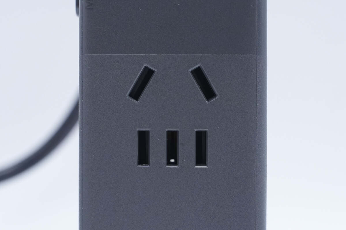

机身侧面配置一组3+2新国标插孔,靠端部边缘处设计20W GaN字样。
另一侧也配置一组3+2新国标插孔。
插孔内置安全门,防止异物单孔插入,保证用电安全。

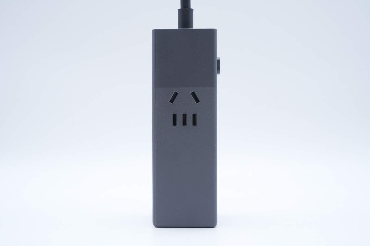

输出端配备2A1C接口,胶芯为经典蓝色配色。

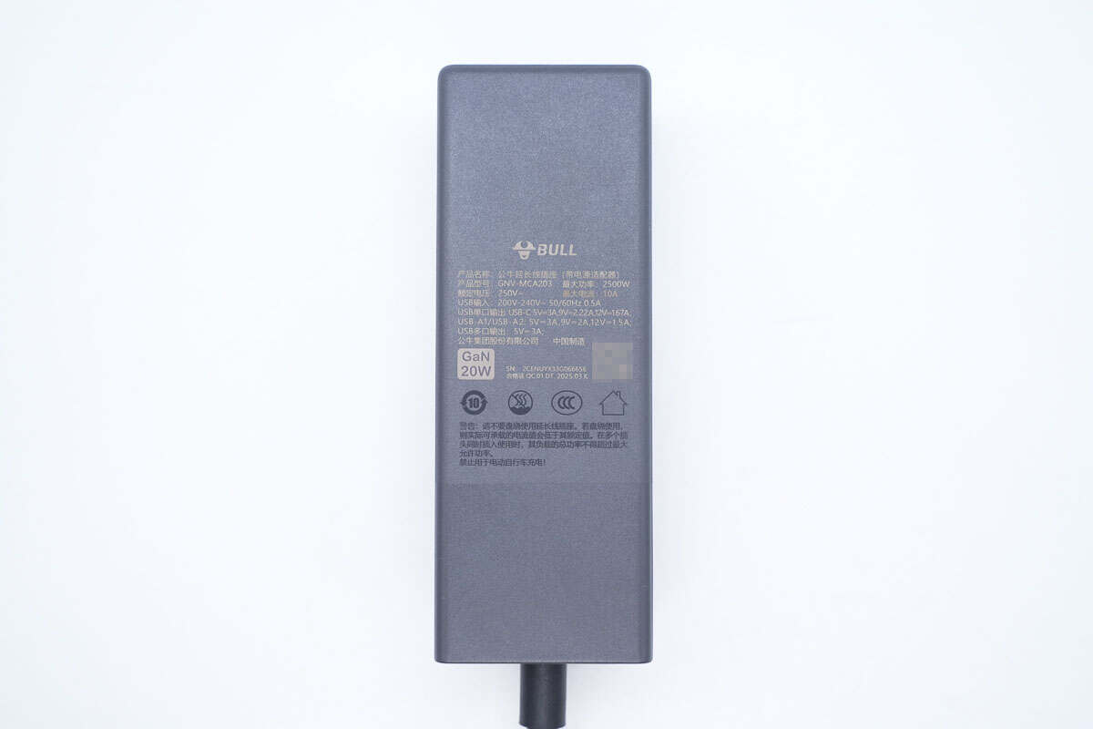

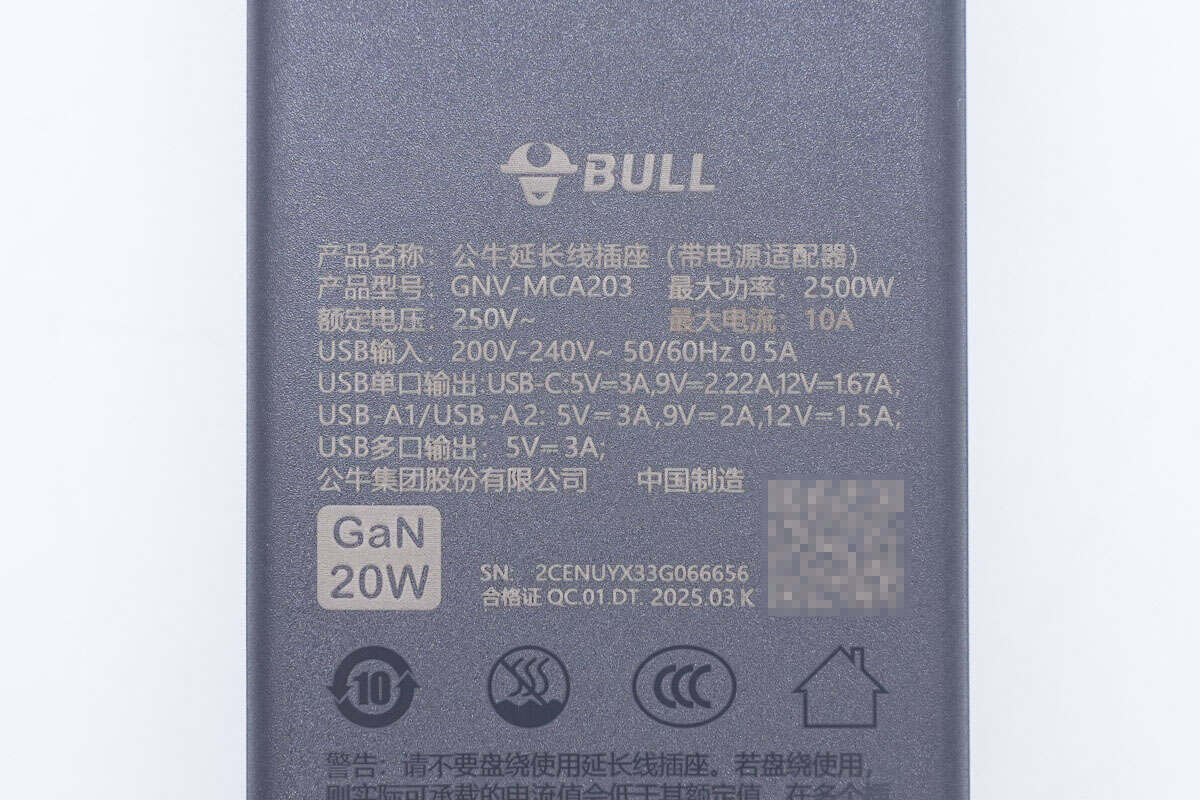

机身底部印有产品参数信息。
产品参数特写
型号:GNV-MCA203
额定电压:250V~
最大电流:10A
最大功率:2500W
USB输入:200-240V~50/60Hz 0.5A
USB单口输出:
USB-C:5V3A、9V2.22A、12V1.67A
USB-A1/A2:5V3A、9V2A、12V1.5A
USB多口输出:5V3A
产品通过了CCC认证。

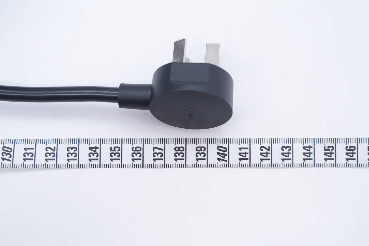

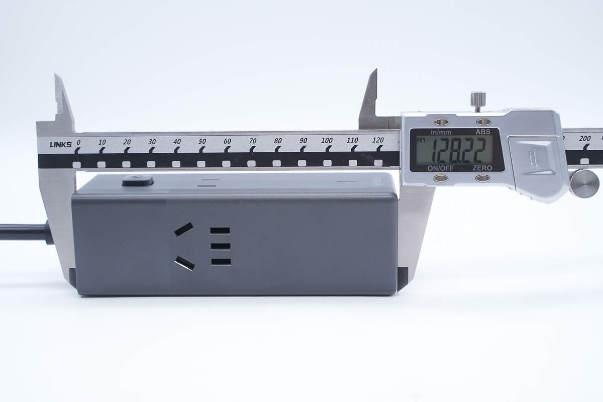

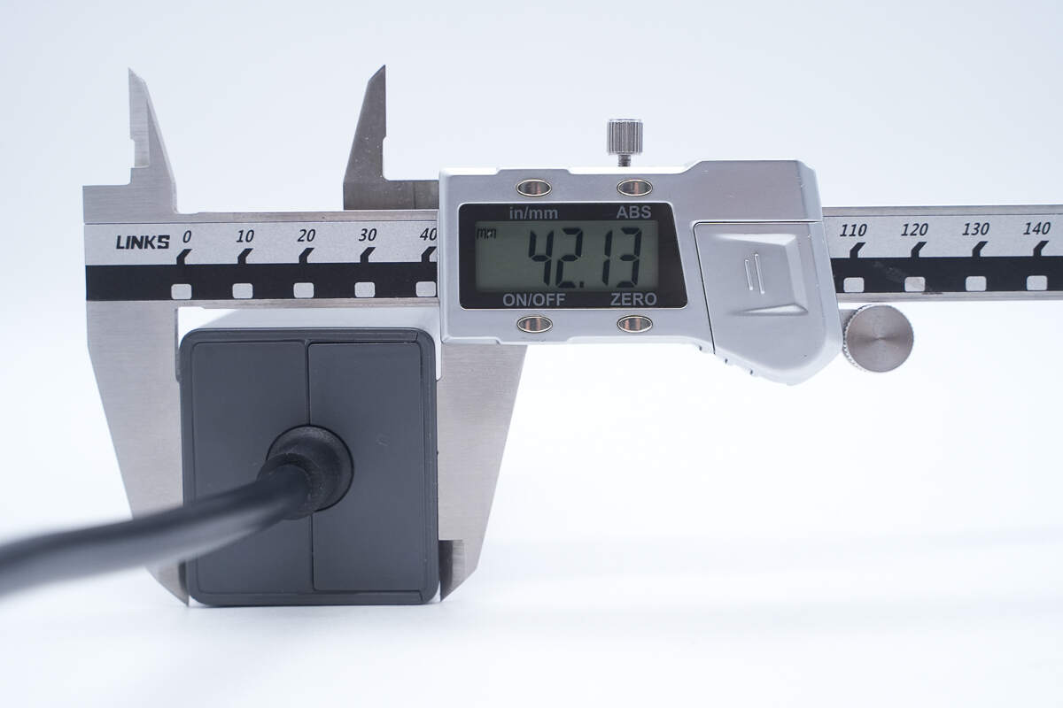

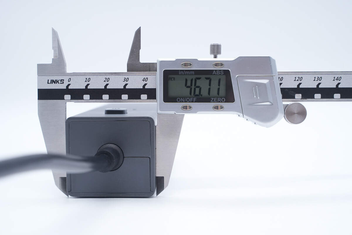

测得插座电源线长度为140cm。
机身长度为128.22mm。
宽度为46.71mm。
厚度为42.13mm。

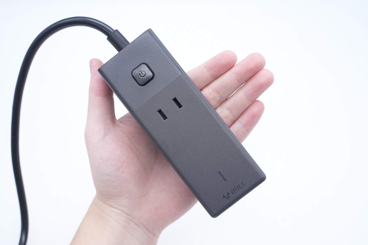

插座机身拿在手上的大小直观感受。

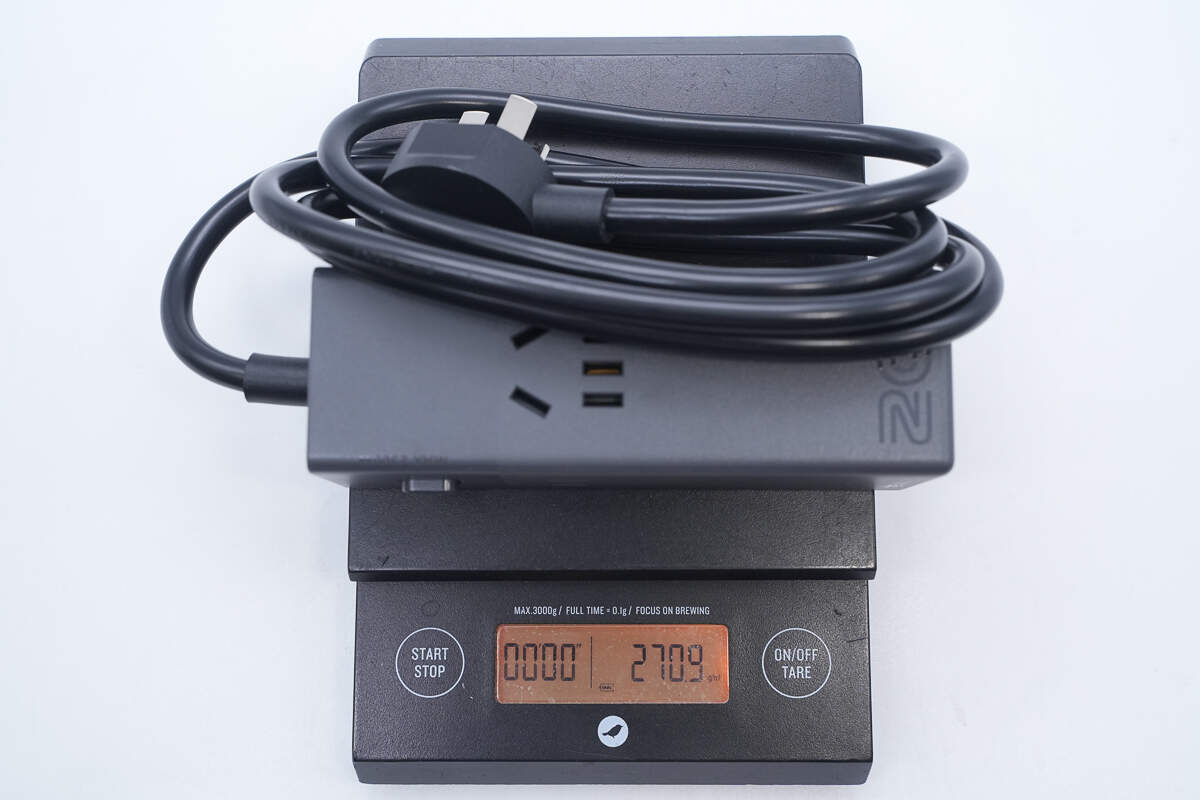

另外测得产品重量约为271g。

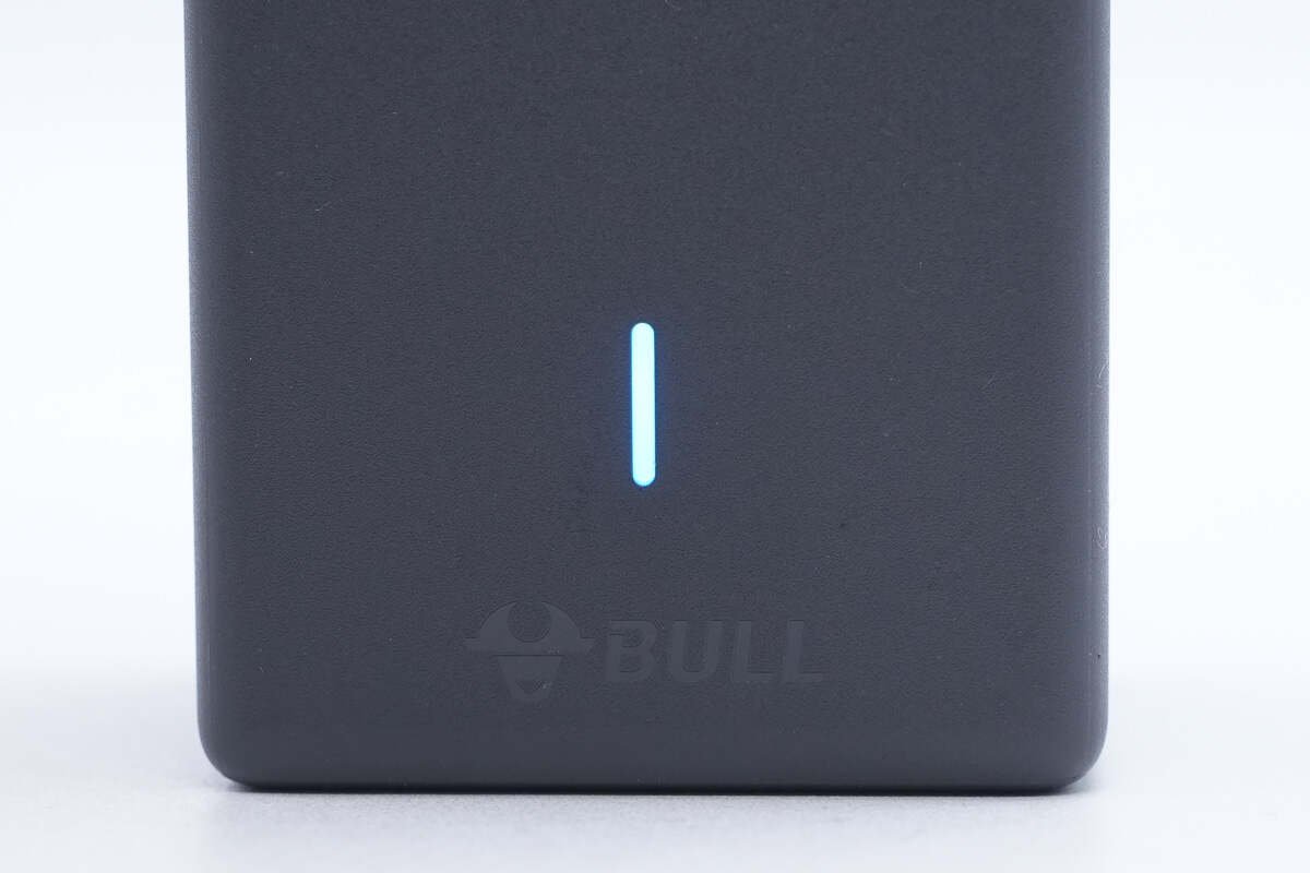

通电状态下,指示灯亮淡蓝色光。

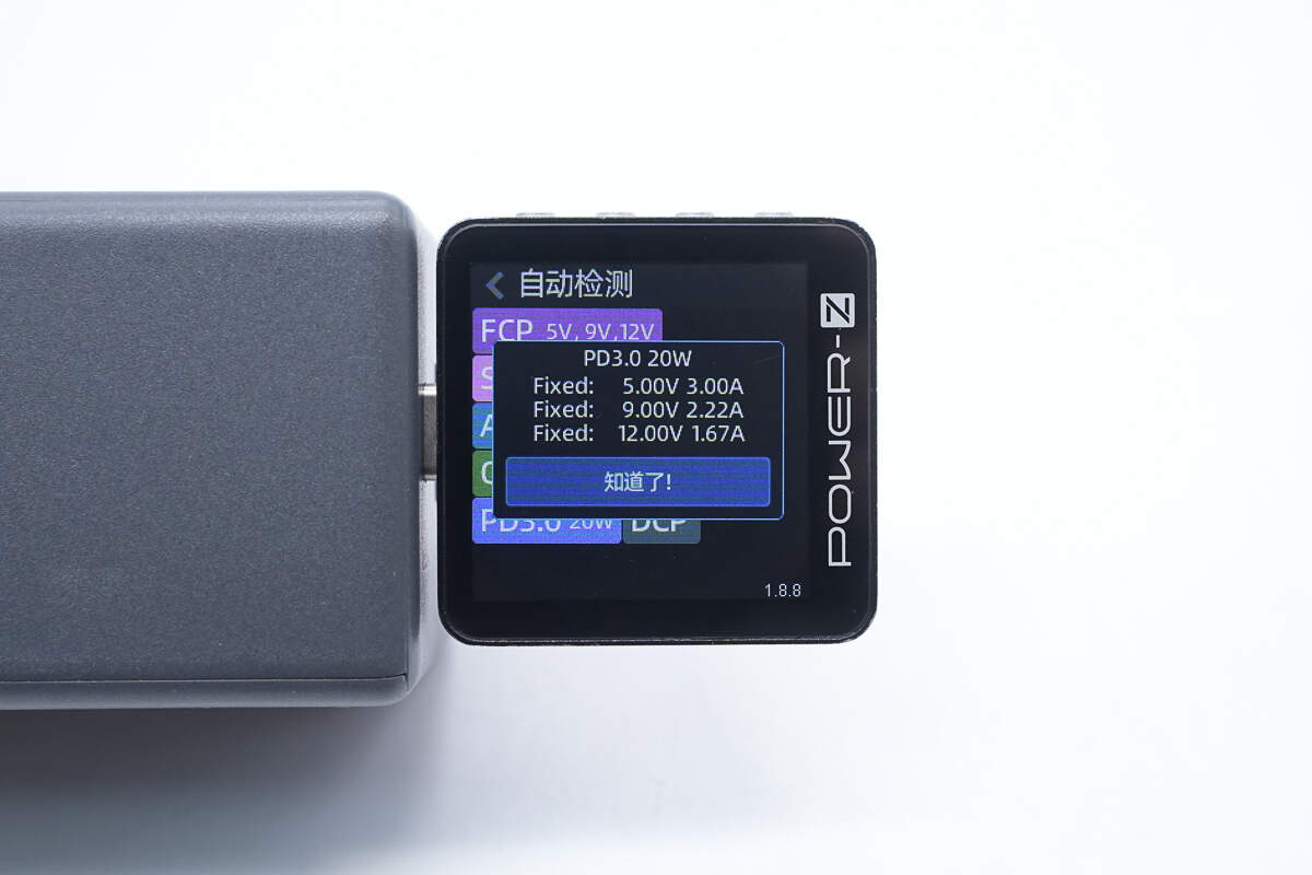

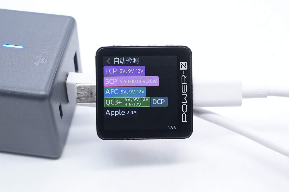

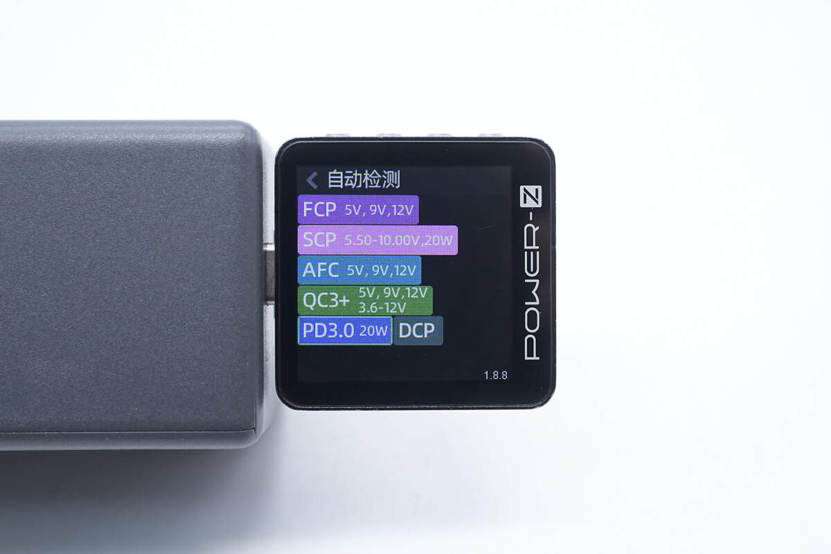

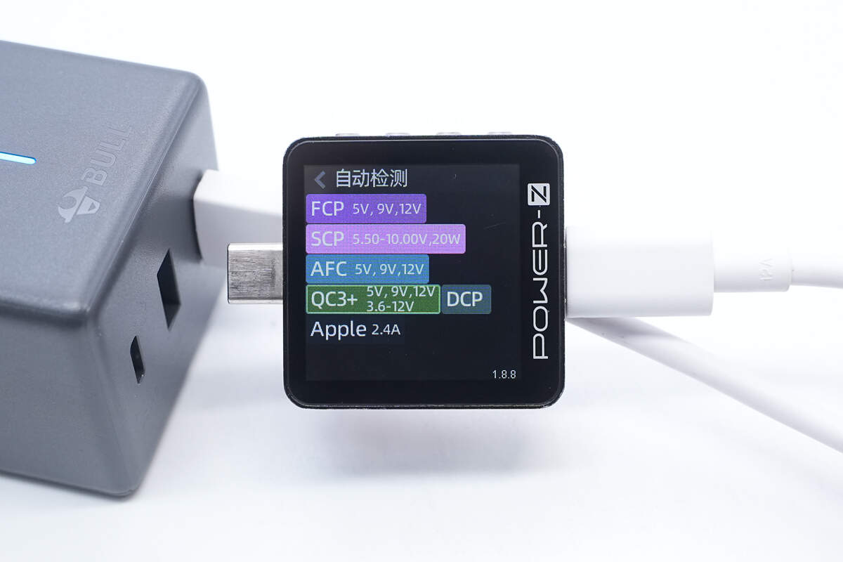

使用ChargerLAB POWER-Z KM003C测得USB-C口支持FCP、SCP、AFC、QC3+、PD3.0、DCP充电协议。
PDO报文显示USB-C接口还具备5V3A、9V2.22A、12V1.67A三组固定电压档位。
另外测得USB-A1口支持FCP、SCP、AFC、QC3+、DCP、Apple 2.4A充电协议。
测得USB-A2口兼容协议和USB-A1口的相同。

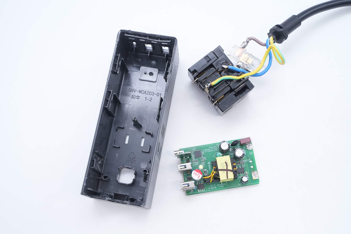

公牛20W快充延长线插座拆解

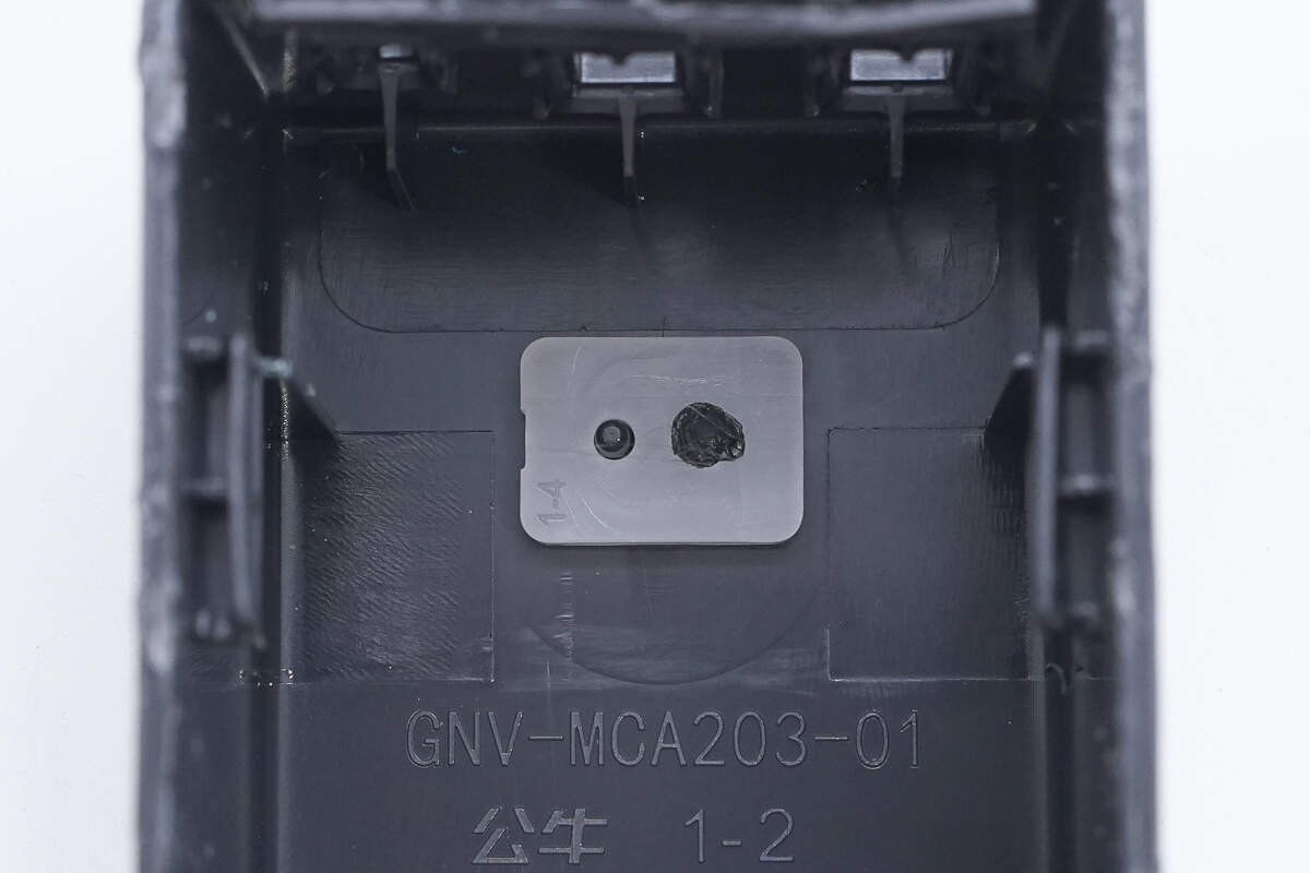

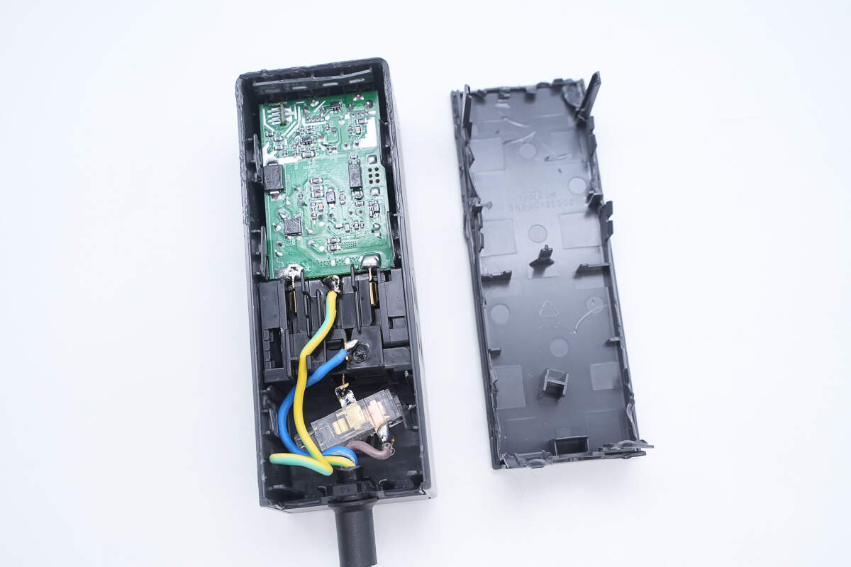

将机身外壳打开,通过卡扣固定封装。

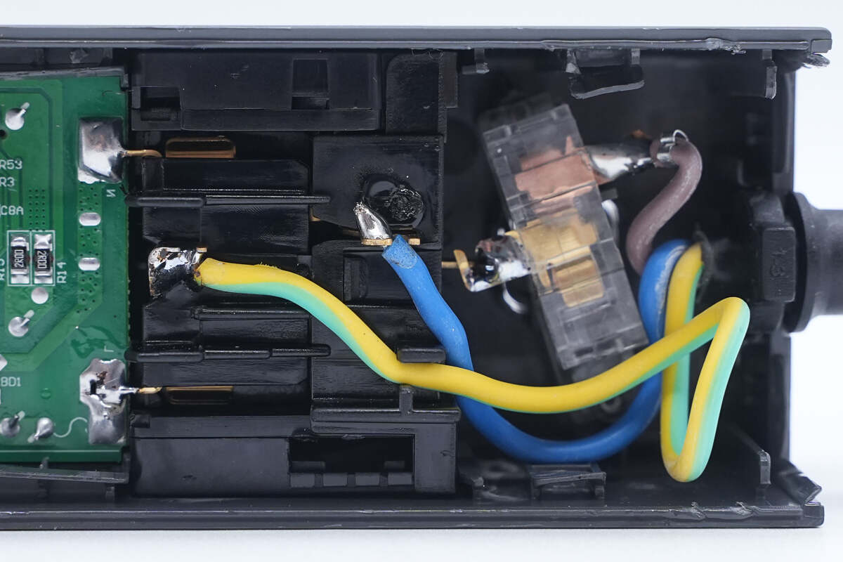

AC插孔完全模块化设计,采用塑料壳固定以及封闭绝缘,仅外露小部分铜片分别与输入端导线以及USB模块锡焊连接。
将两部分模块取出。
另一半壳体内的导光塑料通过塑料柱热熔固定。
AC插孔模块两侧通过卡扣固定有安全门模块进行保护。

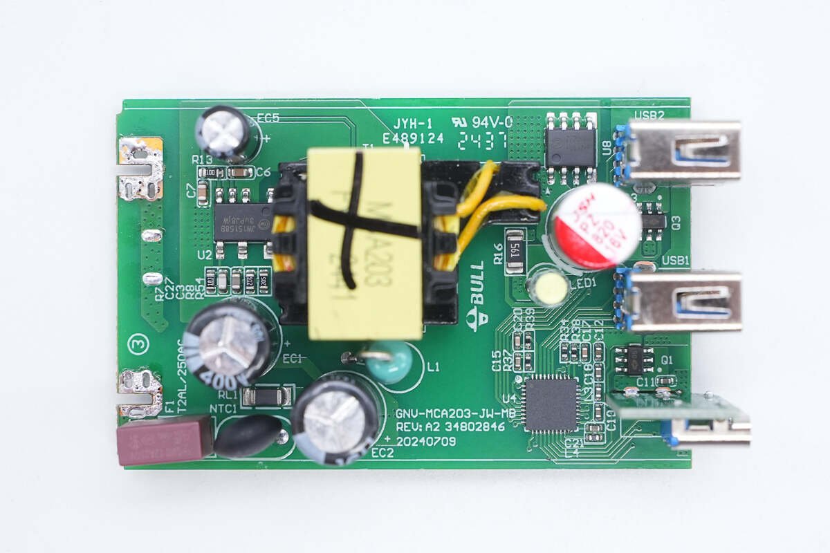

USB模块板面空间富余,正面设有延时保险丝、NTC热敏电阻、输入输出滤波电容、电源主控芯片、同步整流芯片以及协议芯片等,接口母座之间区域还各设有一颗VBUS开关管。

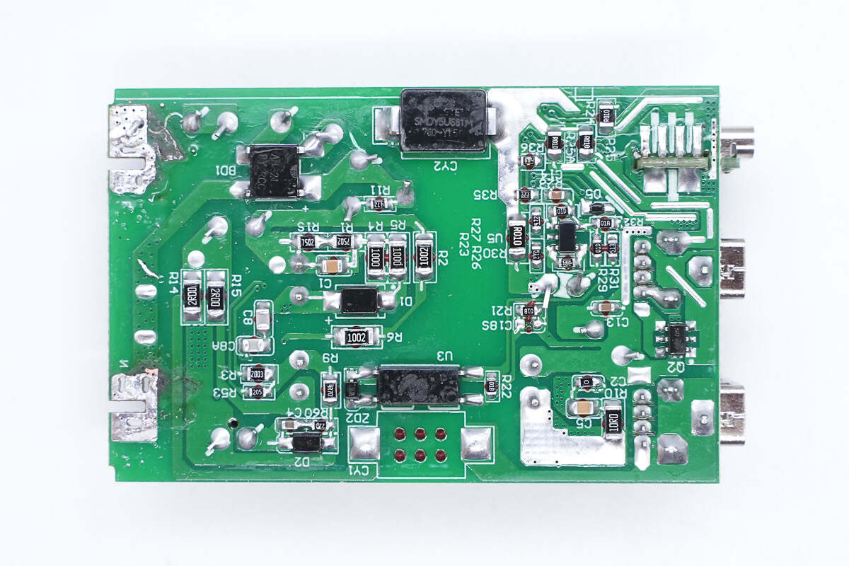

板子背面设有整流桥、光耦、贴片Y电容、单运放以及一颗VBUS开关管。

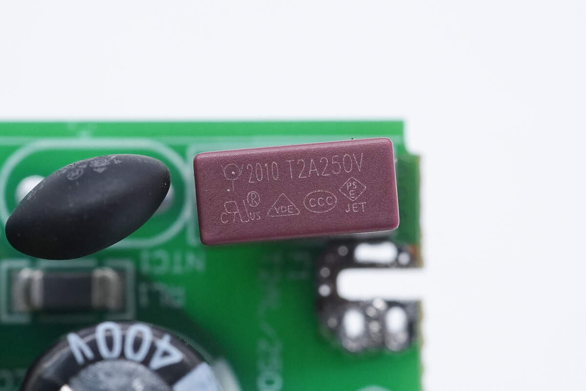

延时保险丝来自华德,规格为2A250V。

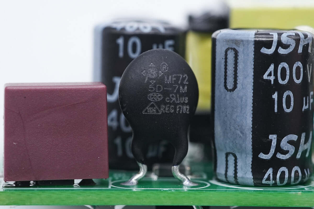

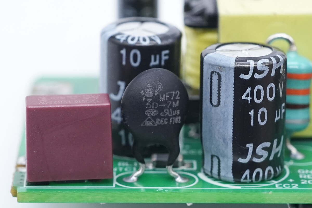

用于抑制上电浪涌电流的NTC热敏电阻来自STE松田电子,为MF72系列,规格为5D-7M,25℃阻值为5Ω,直径为7mm。器件通过了中国CQC、美国UL和德国VDE认证。
松田电子是专业研发制造陶瓷电容器、薄膜电容器、压敏电阻器和热敏电阻器等高品质安全电子元器件的国家高新技术企业,国家专精特新“小巨人”企业。厂房面积75000平方米,配套引进全自动化,数字化生产设备,为通讯、汽车电子、新能源、家电、电源、数字化工业、电力电网应用等领域提供“一站式”解决方案。

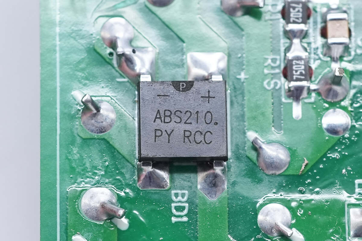

ABS210整流桥来自平伟,规格为2A 1000V,采用ABS封装。

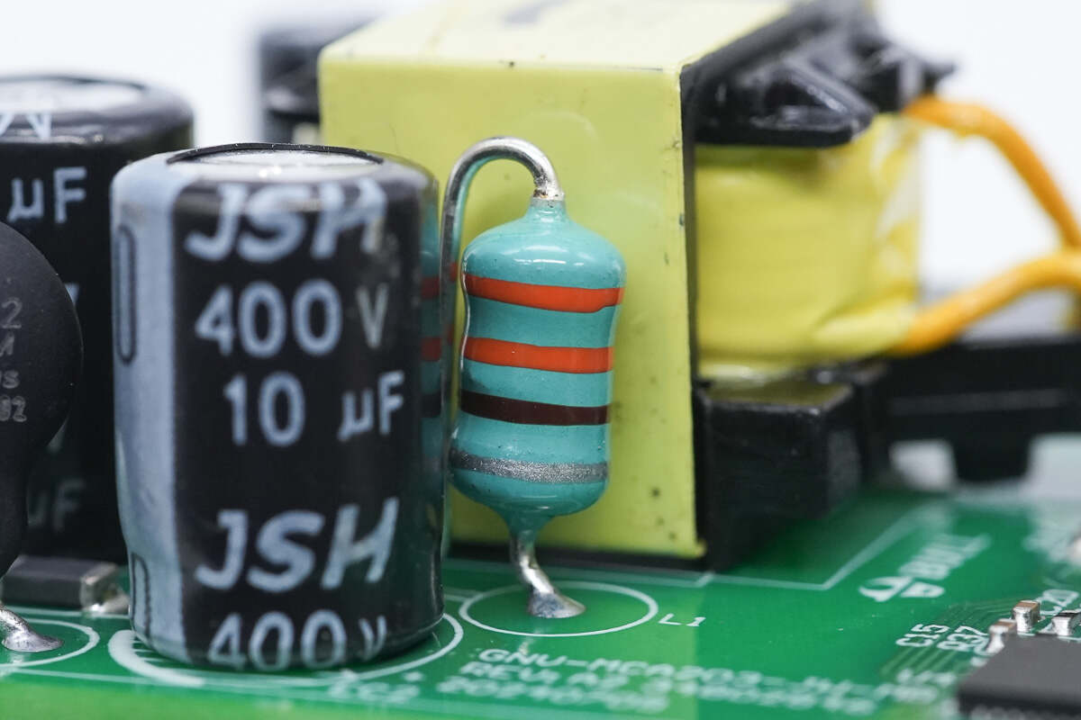

两颗高压滤波电解电容来自JSH万京源,规格均为400V10μF。
色环电感特写。

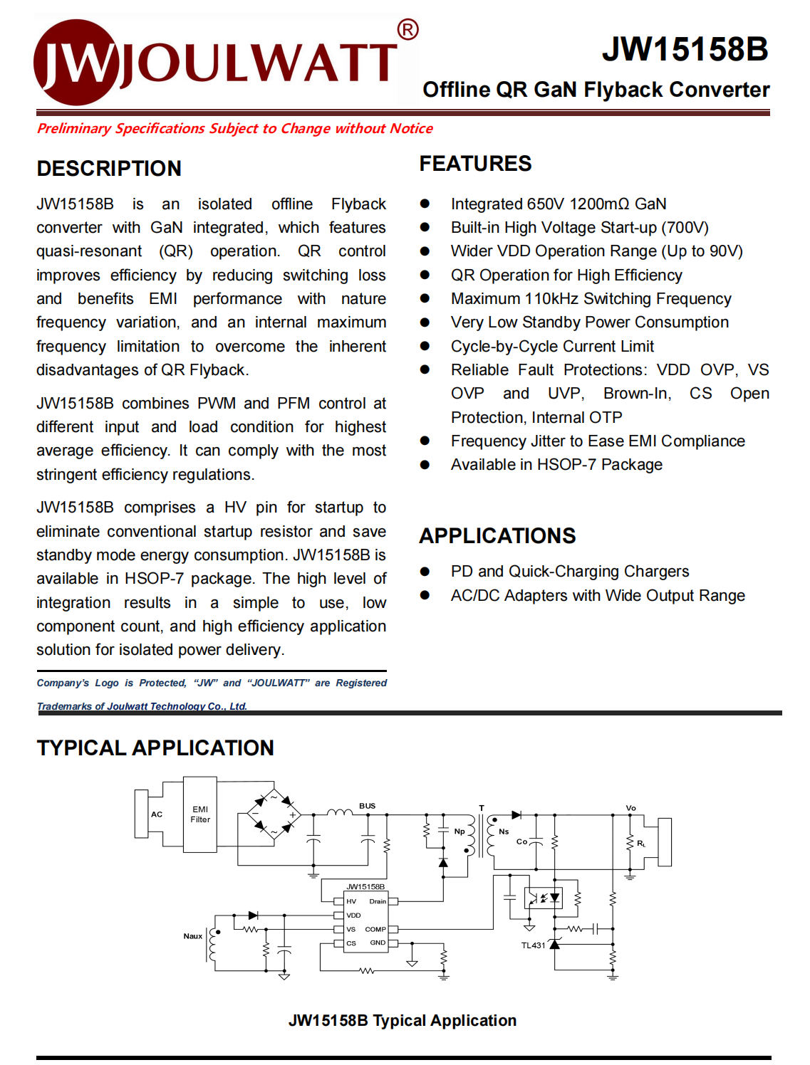

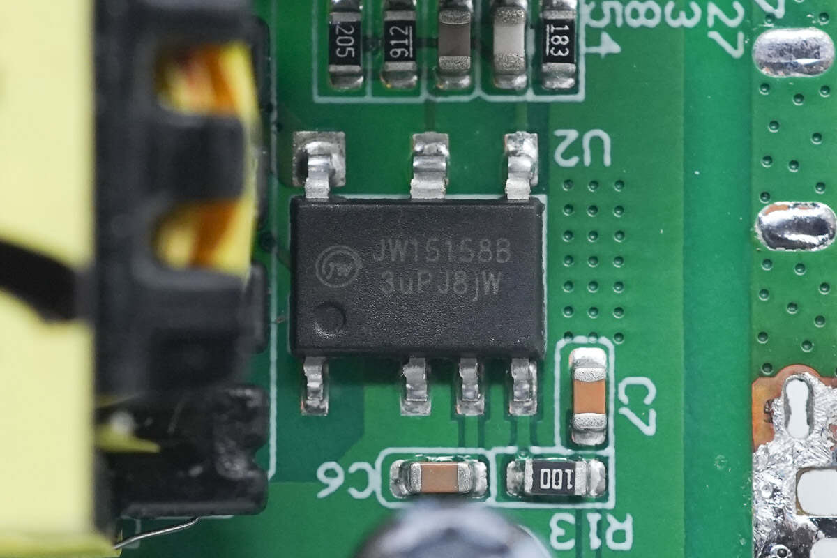

电源主控芯片来自杰华特,型号JW15158B,是一颗集成氮化镓开关管的隔离反激转换器,芯片支持PWM和PFM控制,在不同的输入和负载条件都能实现高效率。JW15158B支持高压启动,宽供电电压高至90V,内部集成650V 1200mΩ氮化镓开关管,最高工作频率为110kHz。
芯片支持供电过压保护,输出过压,欠压保护,支持输入欠压保护,电流取样电阻开路保护、逐周期过流保护、过功率保护和内置的过热保护功能。支持抖频提升EMI性能,JW15158B采用散热增强的HSOP7封装,支持PD快充以及开关电源应用。

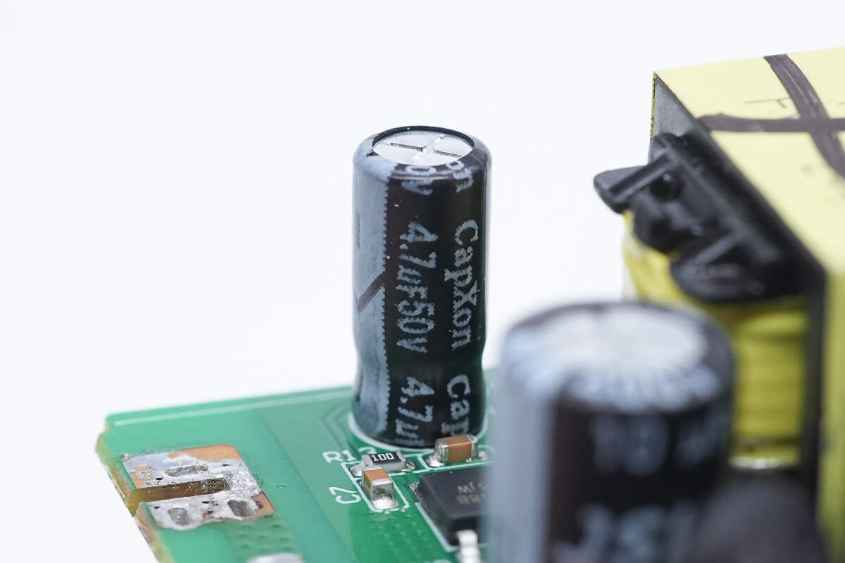

主控芯片供电电容来自CapXon丰宾,规格为4.7μF50V。

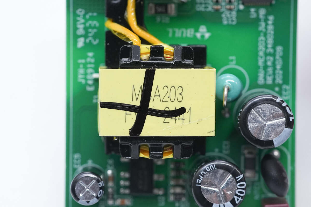

变压器特写。

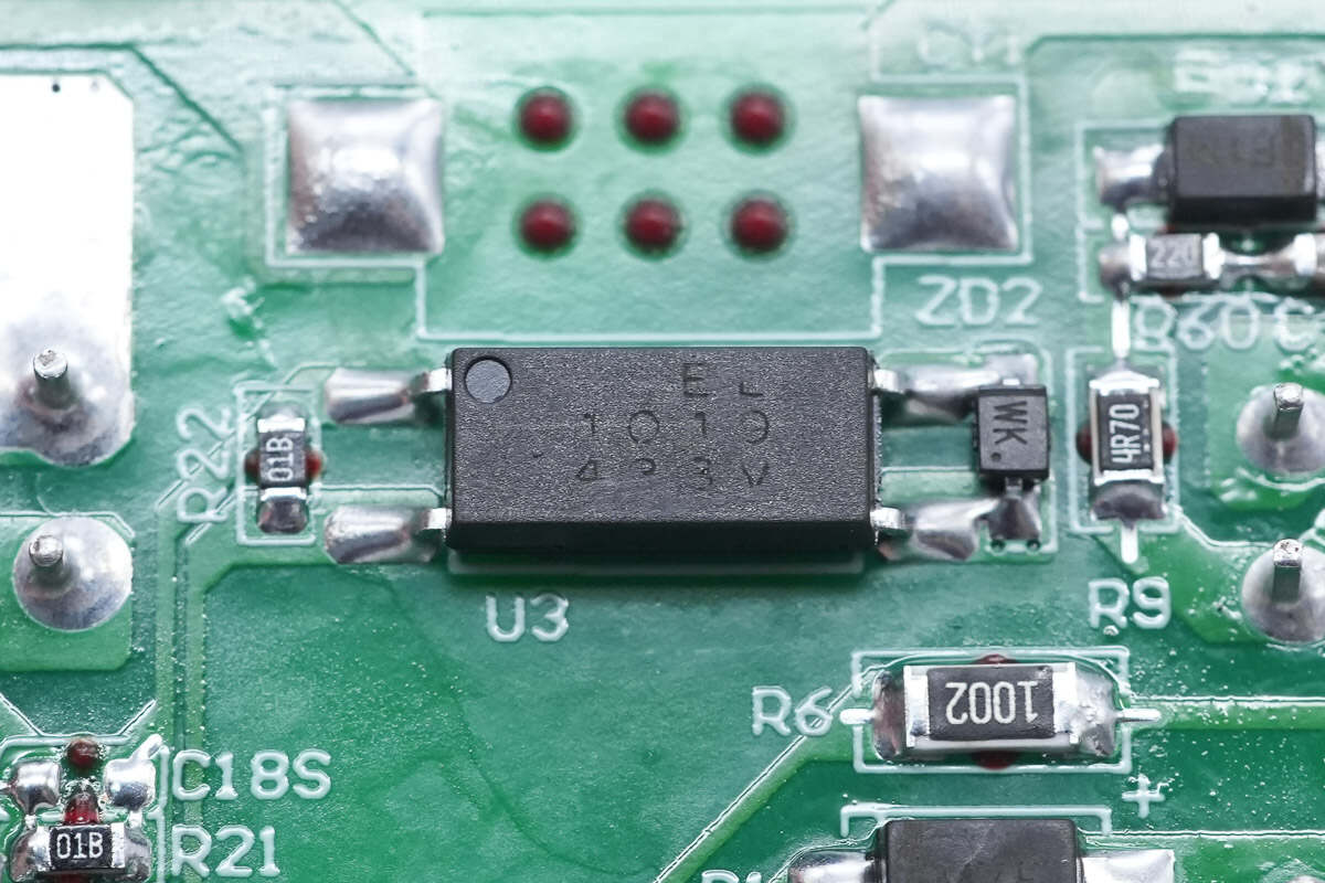

EL 1010光耦特写,用于输出电压反馈。

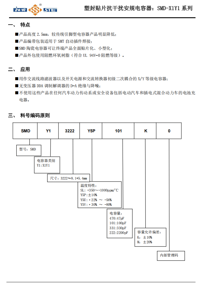

贴片Y电容采用松田电子SMD-X1Y1系列产品,型号SMDY5U681M,其高度仅为2.5mm,相比传统引脚型电容器显著降低了体积,适合高度集成的应用场景。其编带包装设计兼容SMT自动插件焊接工艺,能够大幅提升生产效率,同时推动终端产品向全面贴片化和小型化方向发展。此外,产品采用阻燃环氧树脂外包材料,符合UL 94V-0阻燃等级,确保了在高温和高风险环境下的安全性与可靠性。
在应用方面,SMD-X1Y1系列贴片Y电容广泛用于交流线路滤波器、开关电源以及交流转换器的初级二次耦合,适用于X/Y等级电容器的场景。同时,它也适用于无变压器DDA调制解调器中的D-A绝缘与降噪,有效提升信号质量和设备性能。

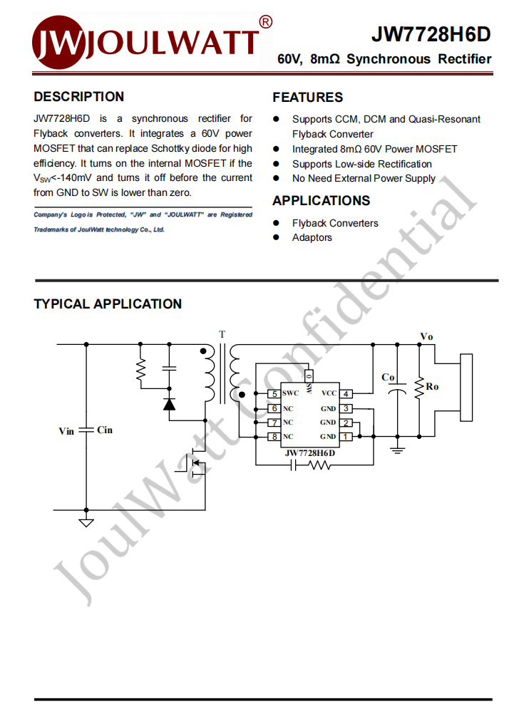

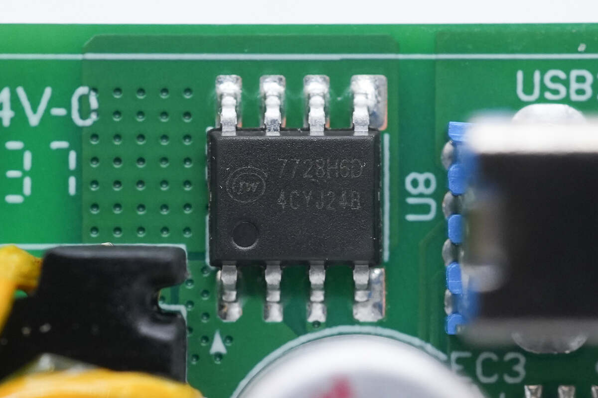

同步整流芯片来自杰华特,型号JW7728H6D,这是一款用于反激式转换器的同步整流器,内部集成60V功率MOSFET,可替代肖特基二极管以实现高效整流。其工作逻辑为:当SW引脚电压低于-140mV时导通内部MOSFET,并在从GND流向SW的电流降至零之前关断。
杰华特JW7728H6D资料信息。

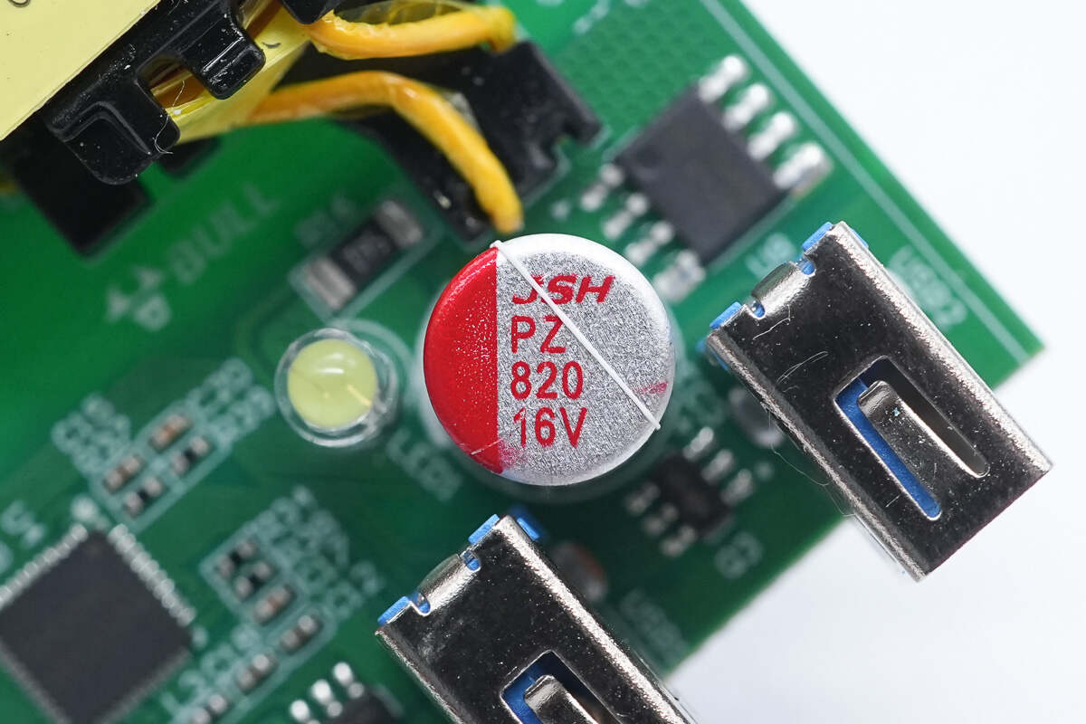

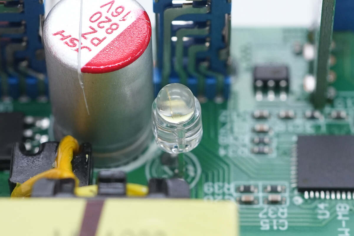

输出滤波固态电容来自万京源,规格为16V820μF。

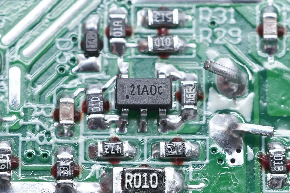

单运放来自思瑞浦,丝印21A,型号LM321A,采用SOT23-5封装。
一旁指示灯特写。

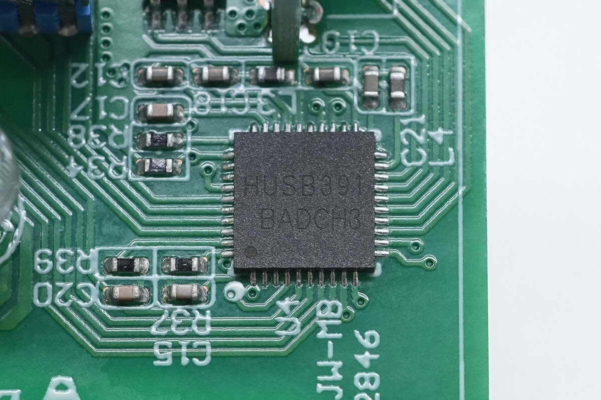

协议芯片采用慧能泰HUSB391,这是一款高性能、高集成度的3端口控制器(支持USB Type-C2、USB Type-A1和USB Type-A2)。兼容BC1.2 DCP、Apple 2.4A、QC2.0/3.0/QC3+、AFC、FCP、SCP及PE1.1+等丰富快充协议,具备OVP、UVP、UVLO、OCP、FOCP等完备保护功能,采用QFN-40L封装。

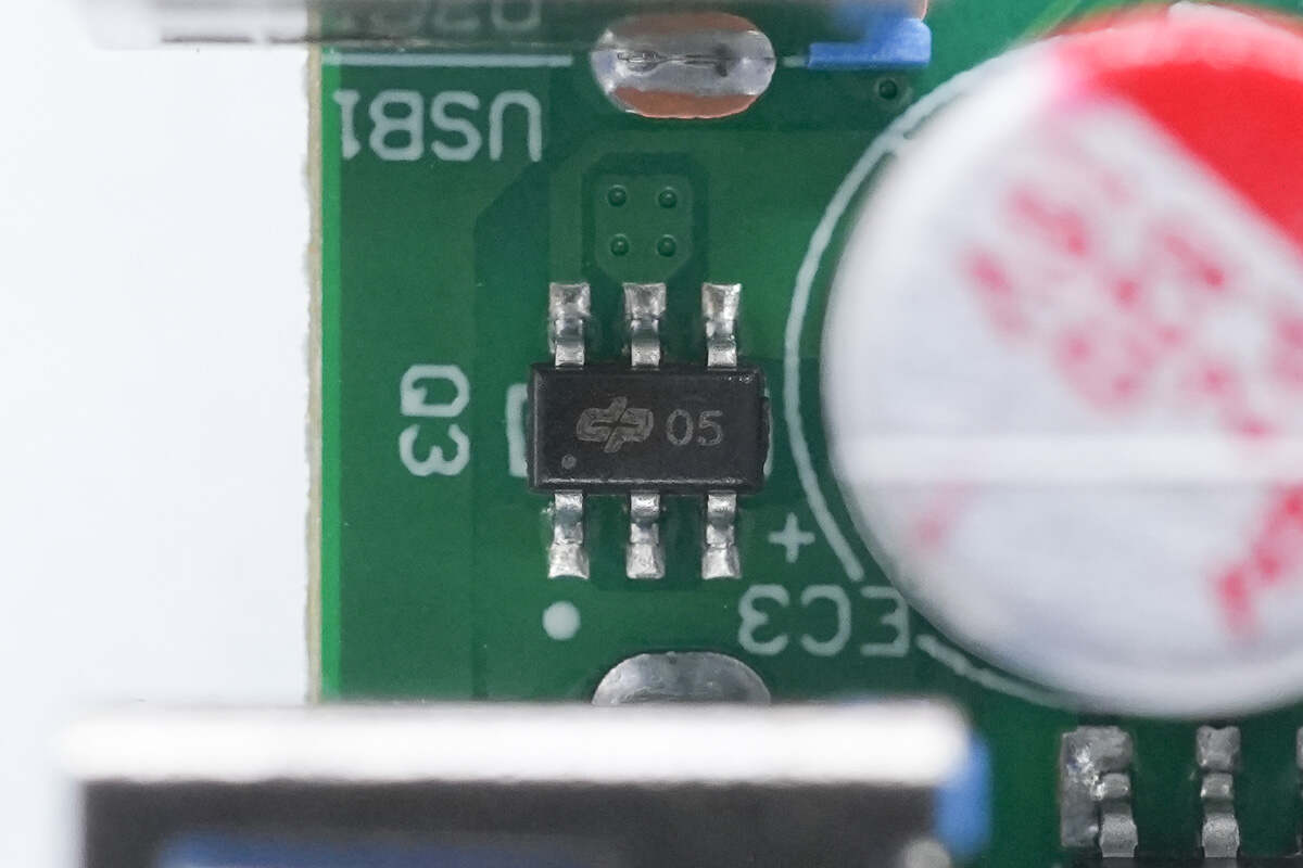

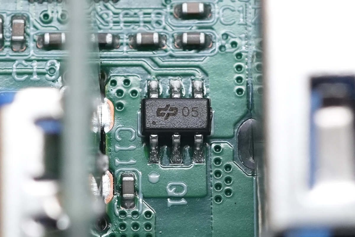

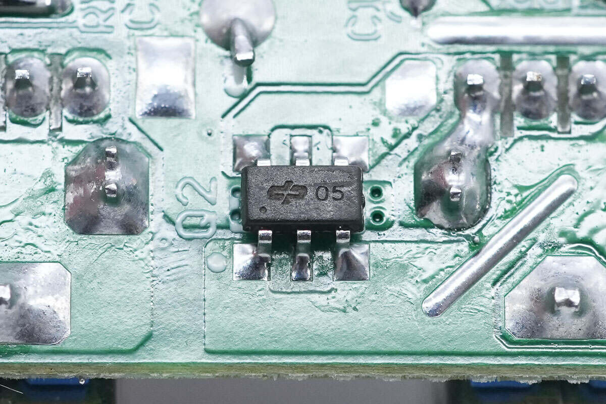

USB-A母座输出VBUS开关管特写,Depuw德普微DP8205,NMOS管,耐压20V,SOT23-6封装。
另一个A口母座的输出VBUS开关管也是采用德普微DP8205。
USB-C接口母座输出VBUS开关管也是采用德普微DP8205。

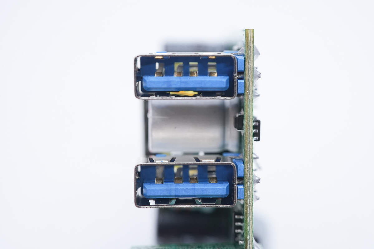

两个USB-A接口母座特写。

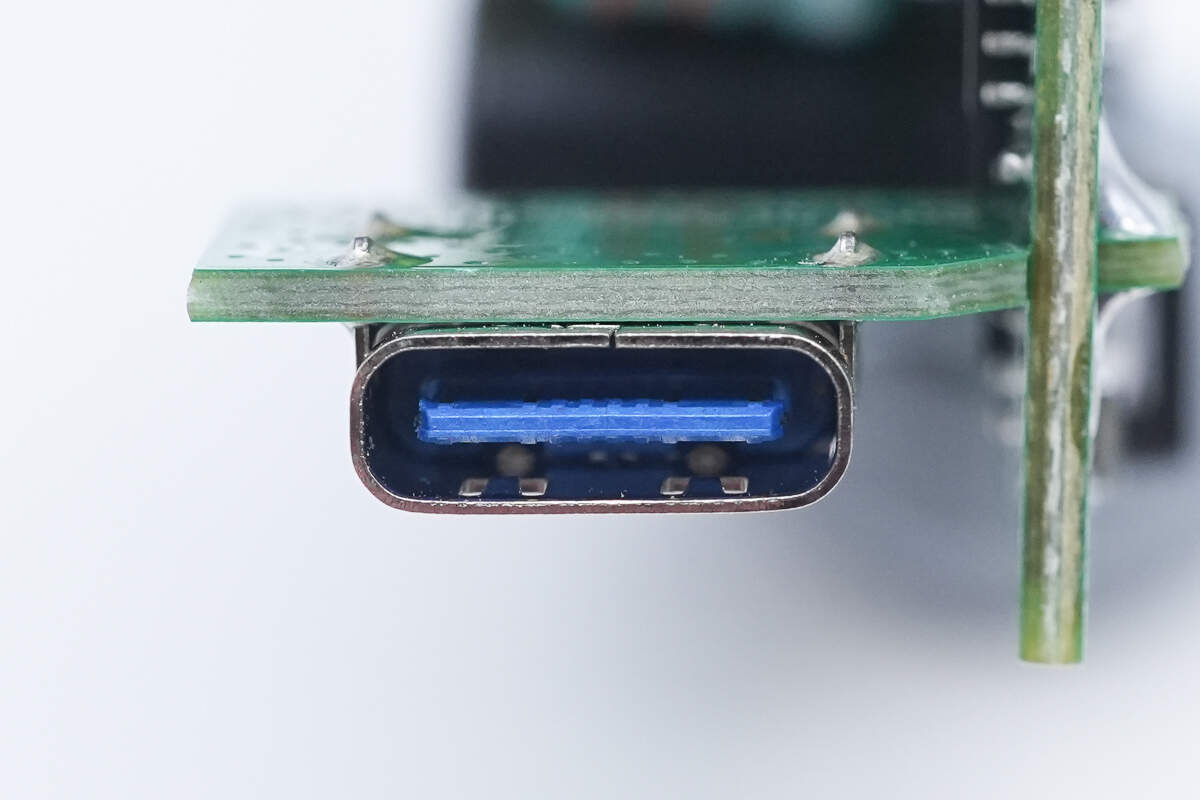

USB-C接口母座特写,采用小板焊接。

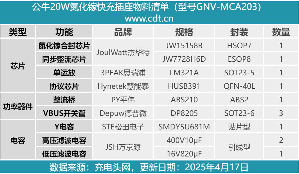

最后附上公牛20W氮化镓快充延长线插座的核心器件清单,方便大家查阅。
公牛20W氮化镓快充延长线插座采用主流长条柱状造型设计,配备的电源线加上机身总长约1.5m,设有三个AC插孔,满足居家办公使用需求。另外USB模块配置2A1C快充接口,接线即充,提供方便快捷的充电体验,很好适配苹果等品牌的设备。
充电头网通过拆解发现,充电器内部AC模块采用塑料壳完全封闭进行绝缘保护,USB模块基于杰华特JW15158B+JW7728H6D高集成氮化镓电源方案设计,并使用慧能泰HUSB391协议芯片控制三口输出。
先进的氮化镓技术与松田电子SMD-X1Y1系列贴片Y电容等被动器件的结合,显著提升电源模块的安全性和可靠性,为公牛的产品保驾护航。
