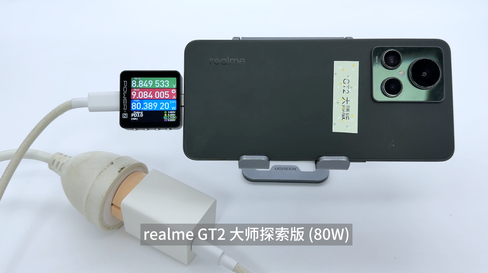

使用OPPO 100W 小方瓶搭配磁力集结线为realme GT2 大师探索版充电,POWER-Z KM003C实测功率为8.85V 9.08A 80.39W,握手SUPERVOOC快充。

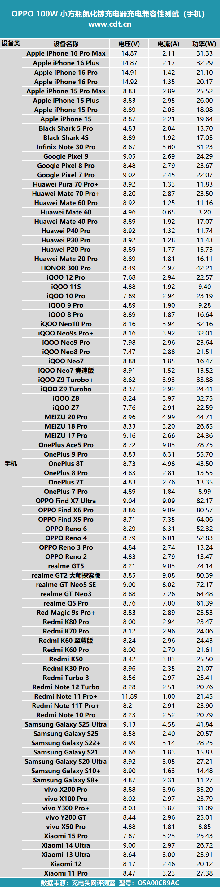

为了测试数据更加准确,测试涉及了苹果、华为、小米、OPPO、vivo、三星等多个品牌的手机。将测试数据汇总成表格,大多数主流手机可握手9V电压,苹果则是握手15V电压档位,兼容性测试中最大电流在7A左右,为OPPO系的手机。

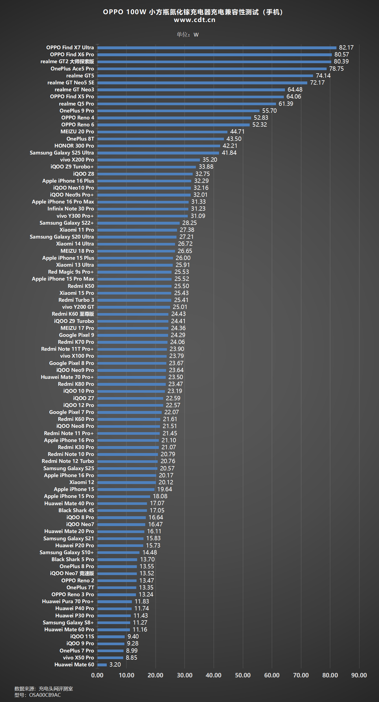

绘制出柱状图,充电功率较高的则是支持SuperVooc的OPPO系手机,其中,Find X7 Ultra 充电功率达82.17W;兼容性表现较差的则是华为系的手机,其中华为Mate 60 功率仅有3.2W。其余平拍机型则是在15W-45W之间。

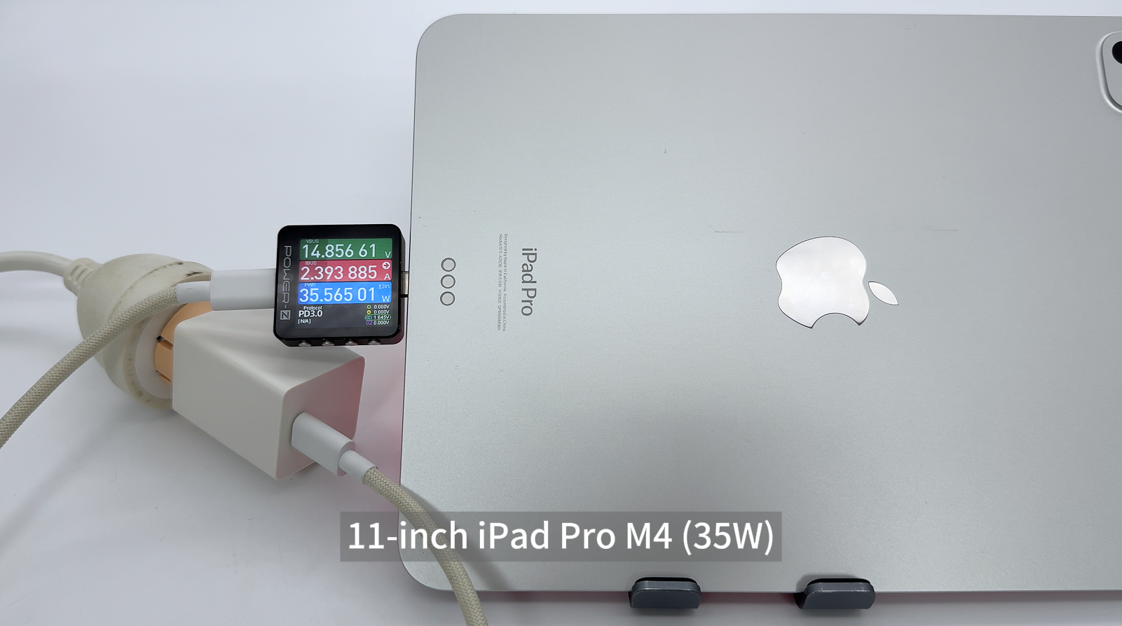

平板
使用OPPO 100W 小方瓶搭配磁力集结线为11-inch iPad Pro M4 充电,POWER-Z KM003C实测功率为14.86V 2.39A 35.57W。

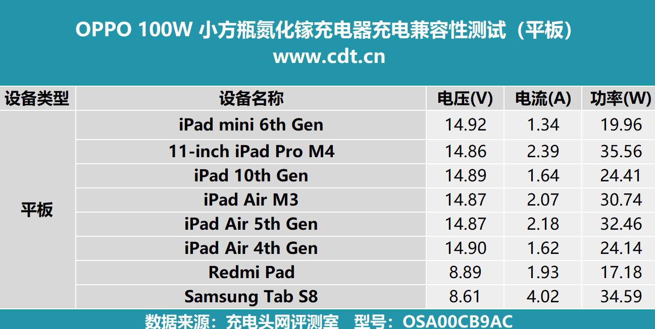

将测试数据汇总至表格,可以看出,苹果平板握手15V电压,最高功率为11-inch iPad Pro M4,功率为35.57W。三星平板与红米平板则是握手9V电压档位。

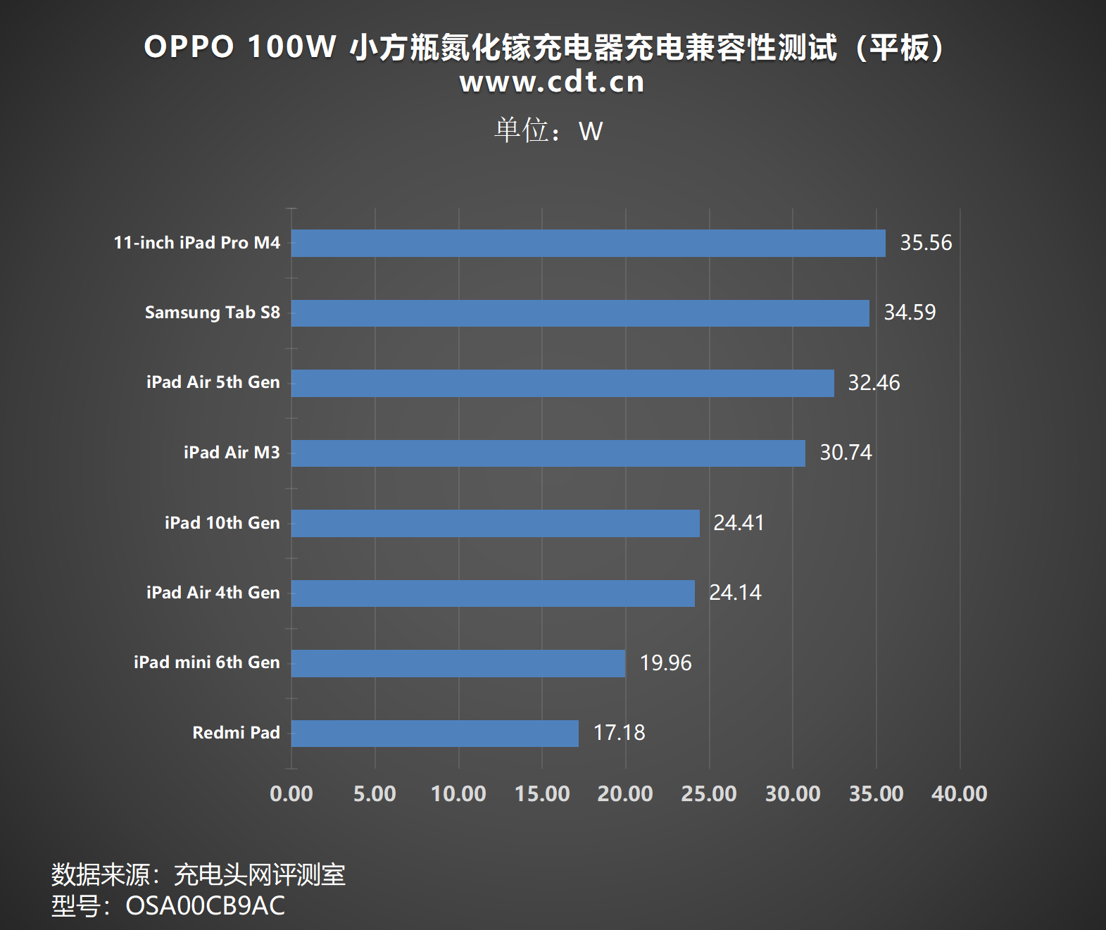

将数据绘制成柱状图,可以清楚的看出为各个品牌的平板充电功率在17-36W之间。

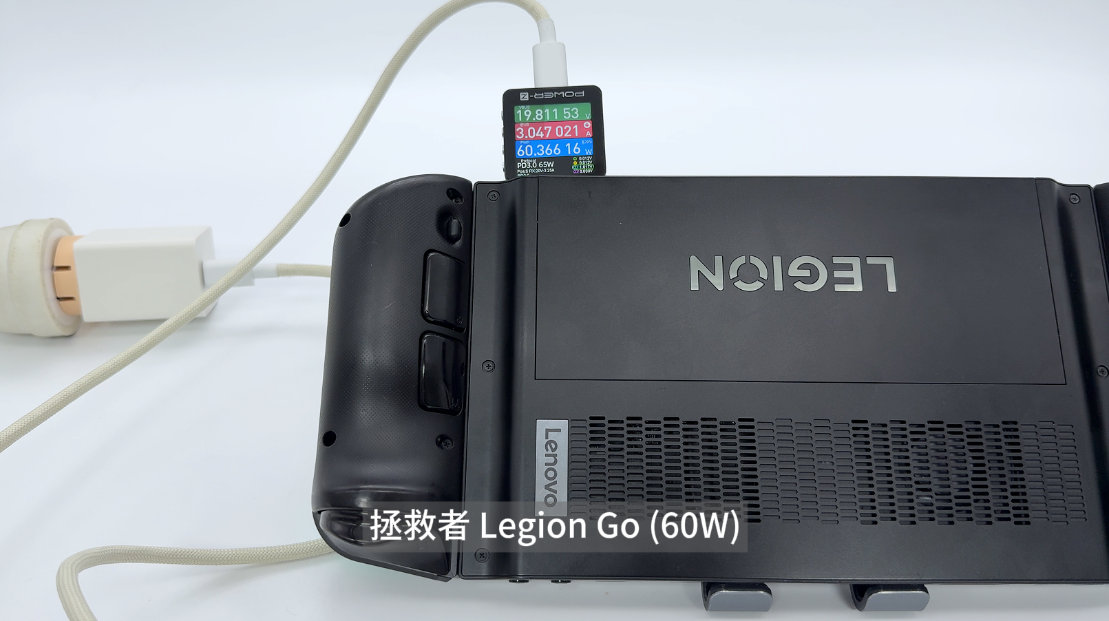

掌机
使用OPPO 100W 小方瓶搭配磁力集结线为拯救者 Legion Go充电,POWER-Z KM003C实测功率为19.81V 3.05A 60.37W。

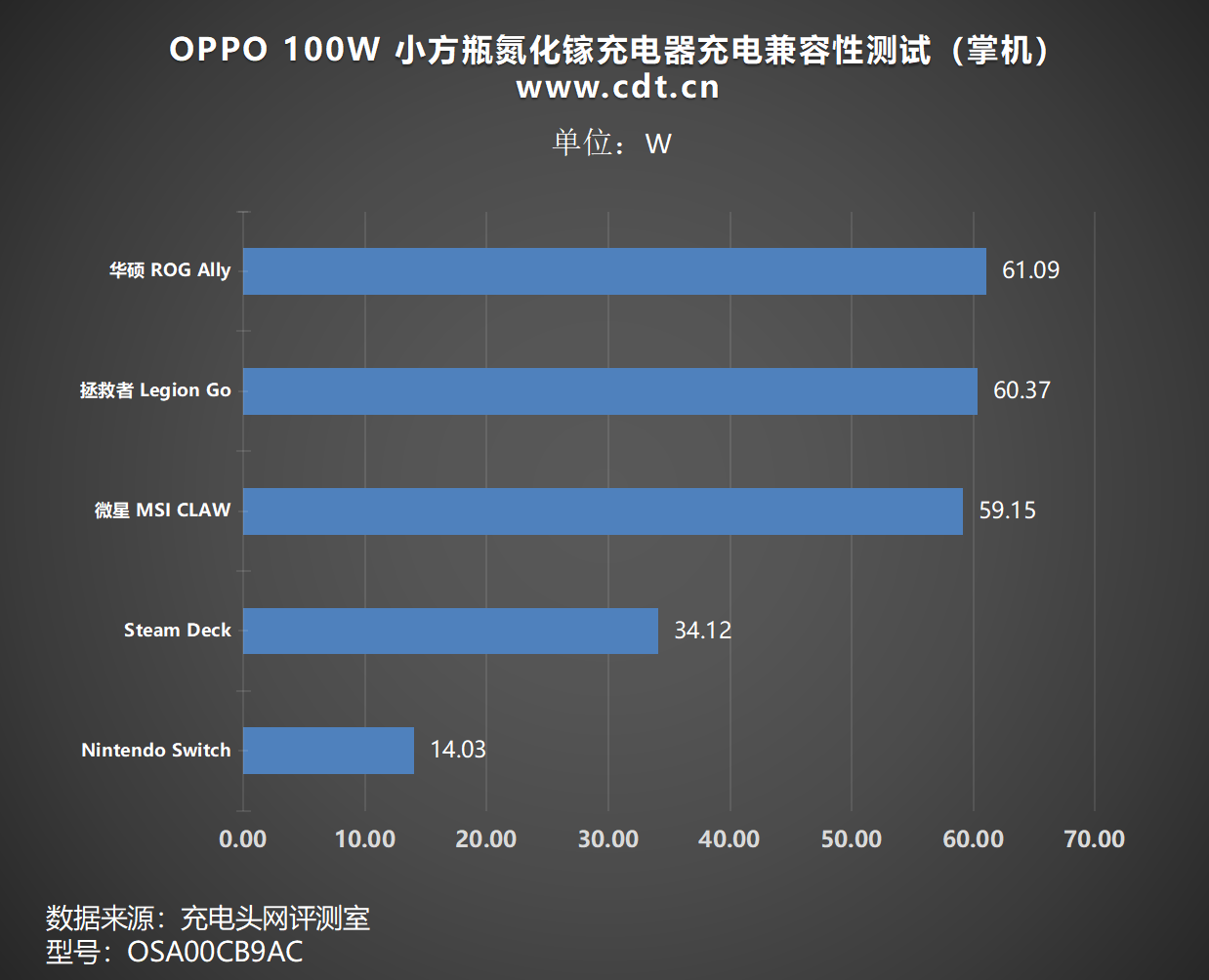

将测试数据汇总至表格,可以看出OPPO 100W 小方瓶为掌机充电握手15V、20V电压档位,电流0.9-3.1A之间。
将数据绘制成柱状图,可以清楚的看出为各个品牌的掌机充电功率在14-62W之间。

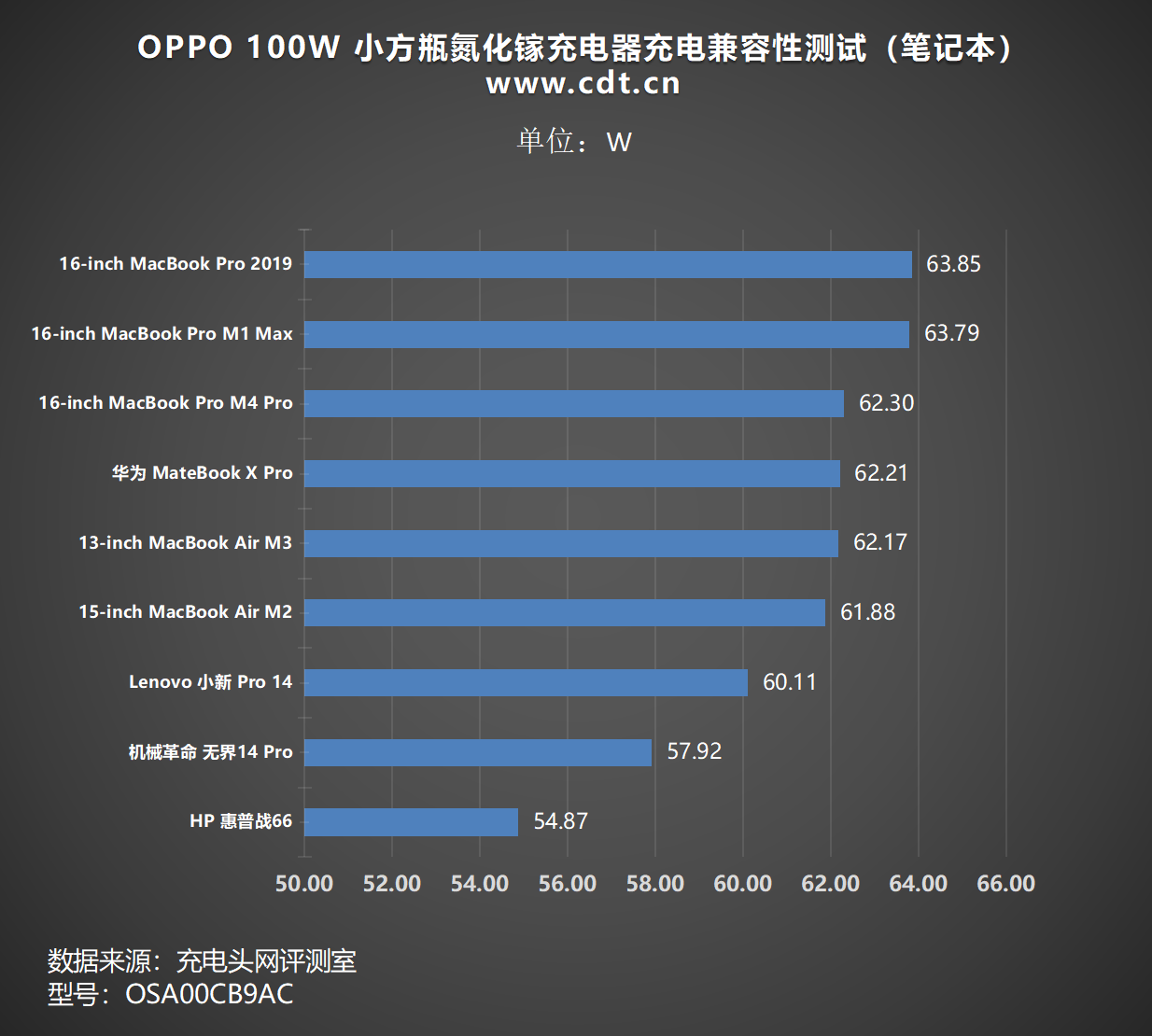

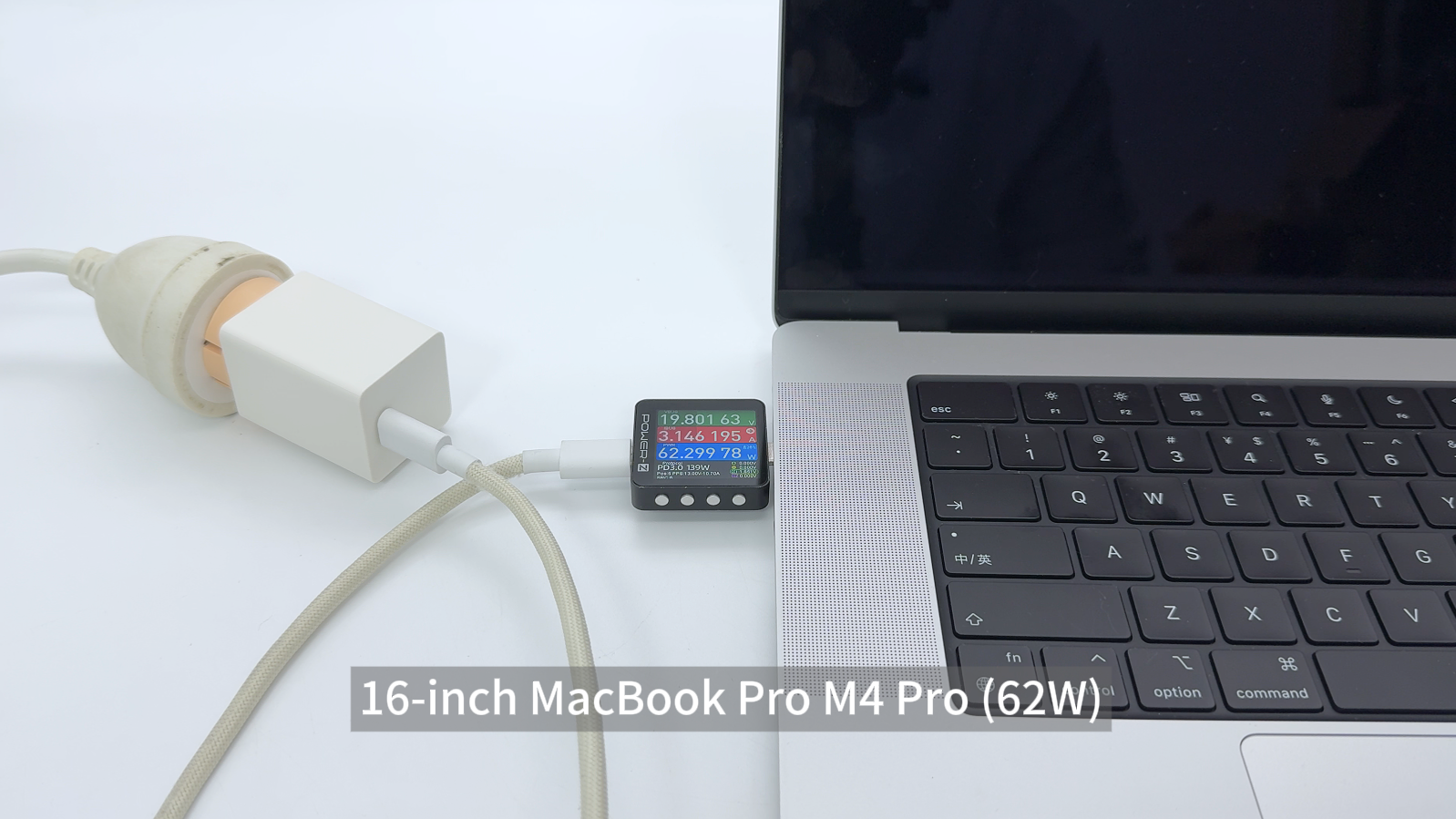

笔记本
使用OPPO 100W 小方瓶搭配磁力集结线为16-inch MacBook Pro M4 Pro充电,POWER-Z KM003C实测功率为19.80V 3.15A 62.3W。

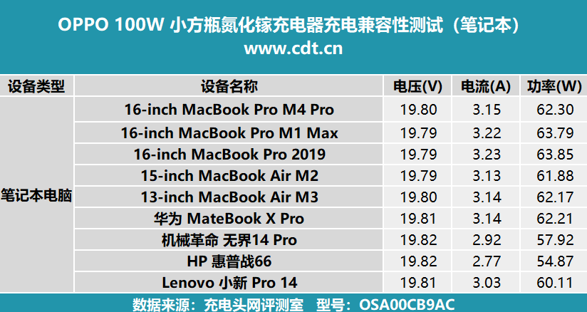

将测试数据汇总至表格,可以看出OPPO 100W 小方瓶为笔记本充电握手20V电压档位,电流2.7-3.3A之间。
将数据绘制成柱状图,可以清楚的看出为各个品牌的笔记本充电功率在54-64W之间,基本可以跑到充电器所支持的最大PD功率。
