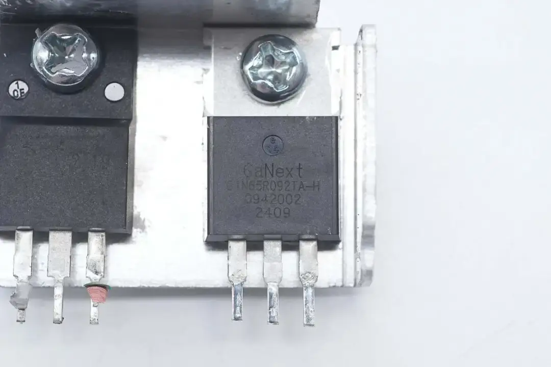

充电头网近期在例行拆解这款产品时,我们发现其内置一颗来自镓未来的氮化镓功率器件G1N65R092TA-H,用于PFC电路。下文小编将为您详细介绍。

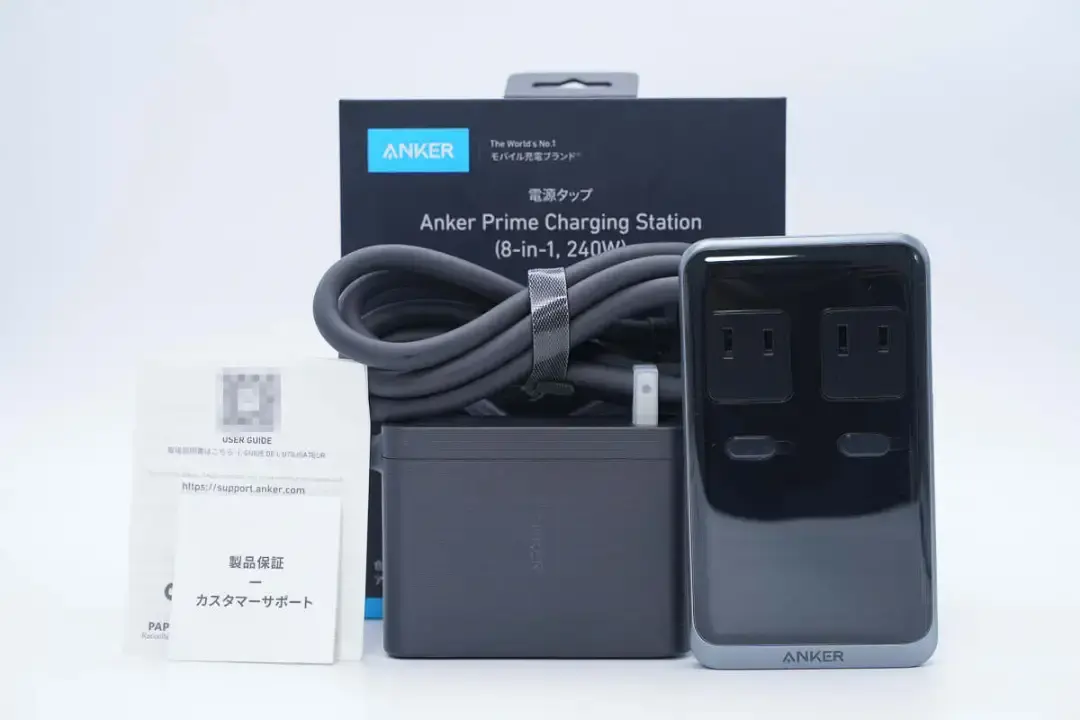

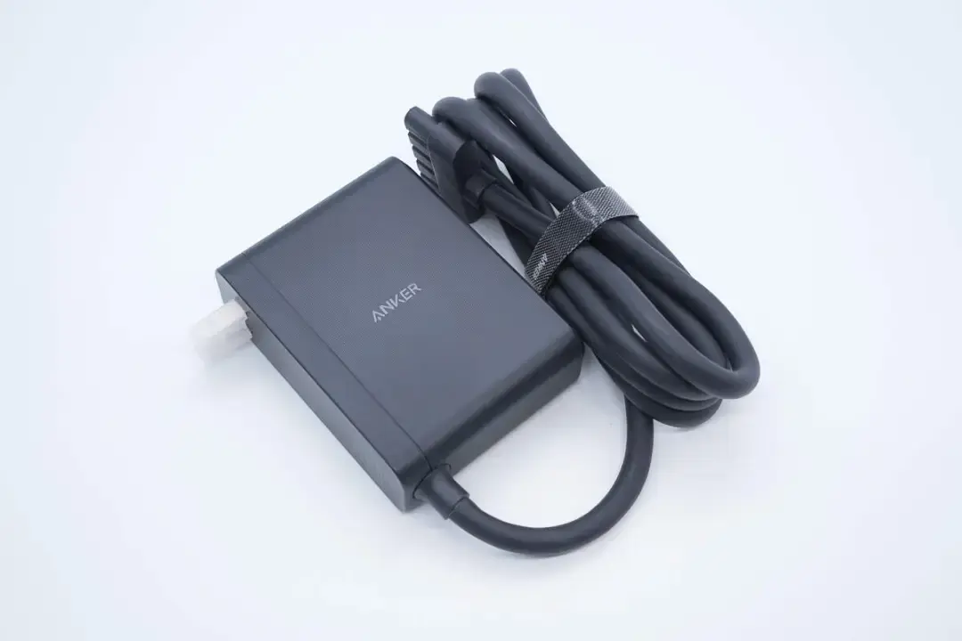

安克240W 8合1桌面快充插座A91B2包装内含插座本体、说明书、保修卡以及安克253W电源适配器。
这款电源适配器整体的设计风格简约,输出端自带DC输出线缆,不过端子为特制插头设计,并不通用。机身顶部采用亮面板装饰,靠输出端一侧设计隐藏式灯环,给用户通电提示。

安克这款电源适配器内置的PFC升压开关管采用镓未来G1N65R092TA-H,该器件是一颗耐压650V的氮化镓功率器件,标称导阻92mΩ,采用TO-220封装。
镓未来G1N65系列为混合常关型氮化镓场效应晶体管,该系列器件驱动简单,阈值电压高,无需负栅极驱动,兼容Si MOS驱动。同时该器件具备开关速度快、驱动功耗低、低正向压降等特性,性能以及可靠性双优,适合PFC、半桥LLC等多种电路设计应用。
安克桌面快充插座通过内置镓未来G1N65R092TA-H氮化镓功率器件,实现了高效稳定输出。该器件耐压650V,导阻92mΩ,采用TO-220封装,具备快速开关、低损耗和高可靠性等特性,简化了PFC电路设计,无需负栅极驱动,其在这款产品PFC电路中的应用有效提升了系统效率和稳定性,以满足安克定制化设计需求。
