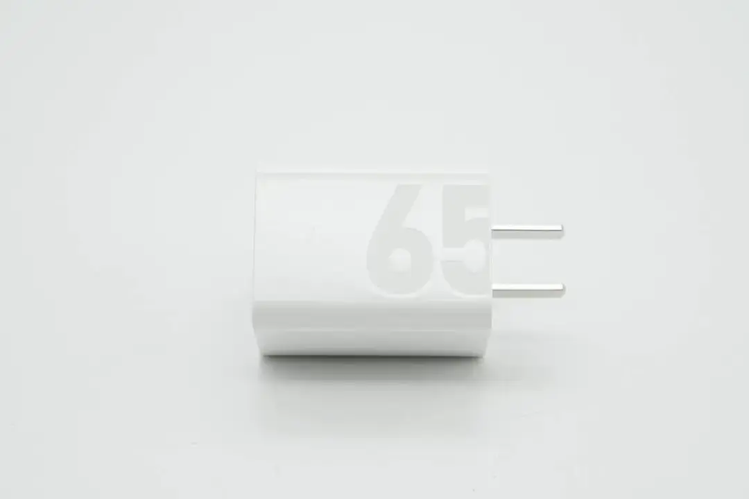

联想这款充电器机身正面中心区域设计有Lenovo品牌,底部配备固定式国标插脚,顶部配备单USB-C接口,并由于设计为笔电INBOX出货产品,仅支持PD3.0、PPS、QC5和DCP协议。
和苹果61W充电器放在一起对比,可以直观看到体积优势明显。

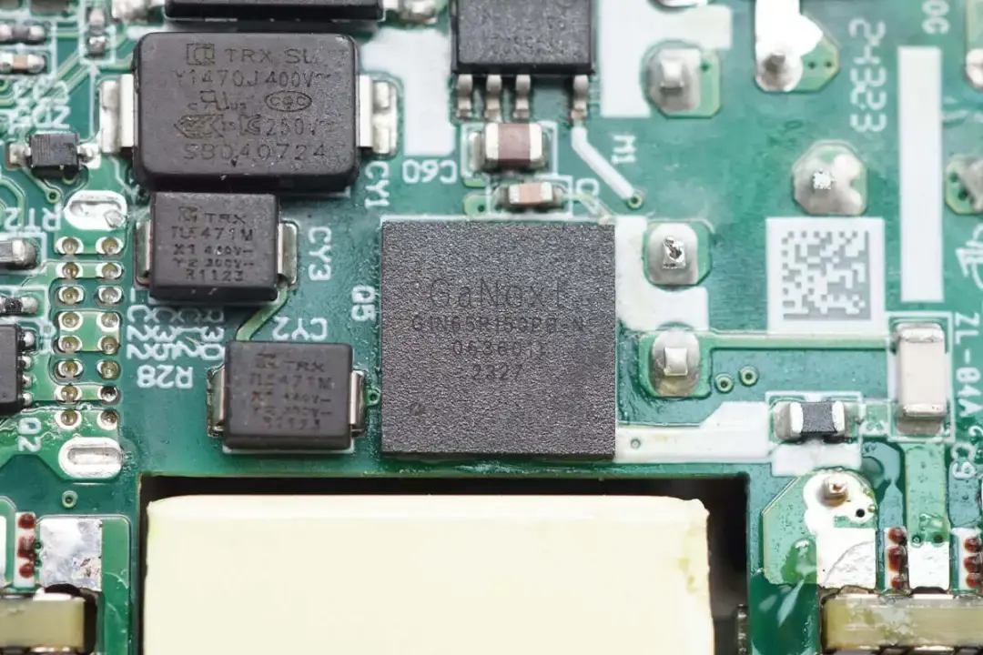

镓未来G1N65R150PB-N
联想这款充电器内置的初级开关管采用镓未来G1N65R150PB-N,是一颗耐压650V的氮化镓功率器件,瞬态耐压800V,标称导阻150mΩ,栅极耐压支持±20V,可使用传统硅MOS驱动,相比增强型氮化镓,大大简化栅极驱动电路设计。
镓未来G1N65R150PB-N采用PQFN8x8封装,散热焊盘为源极,减小高频走线面积,提升EMI性能。该器件适用于QR或ACF反激式拓扑结构的高频PD快充、半桥降压/升压电路或逆变器电路、高频LLC或其他软开关拓扑结构等多种场景应用。

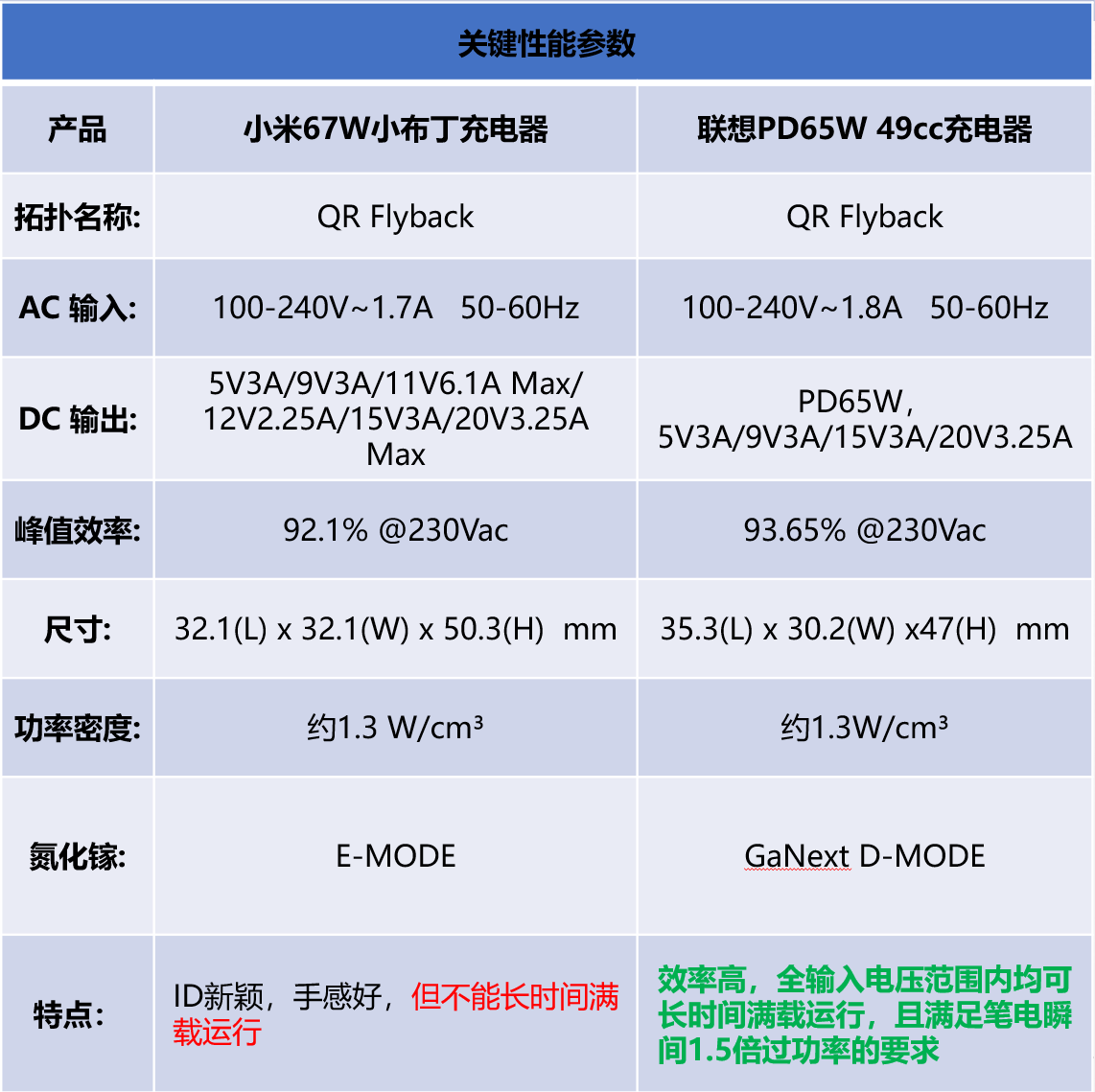

联想65W 49cc INBOX充电器 VS 小米67W小布丁充电器对比测试
小米67W小布丁充电器和联想65W 49cc INBOX 充电器在拓扑结构、AC输入范围、尺寸、功率密度方面差异不大,而在能效和连续满载能力方面则存在较大差异。后者的优异表现主要得益于所使用的镓未来D-MODE GaN产品。

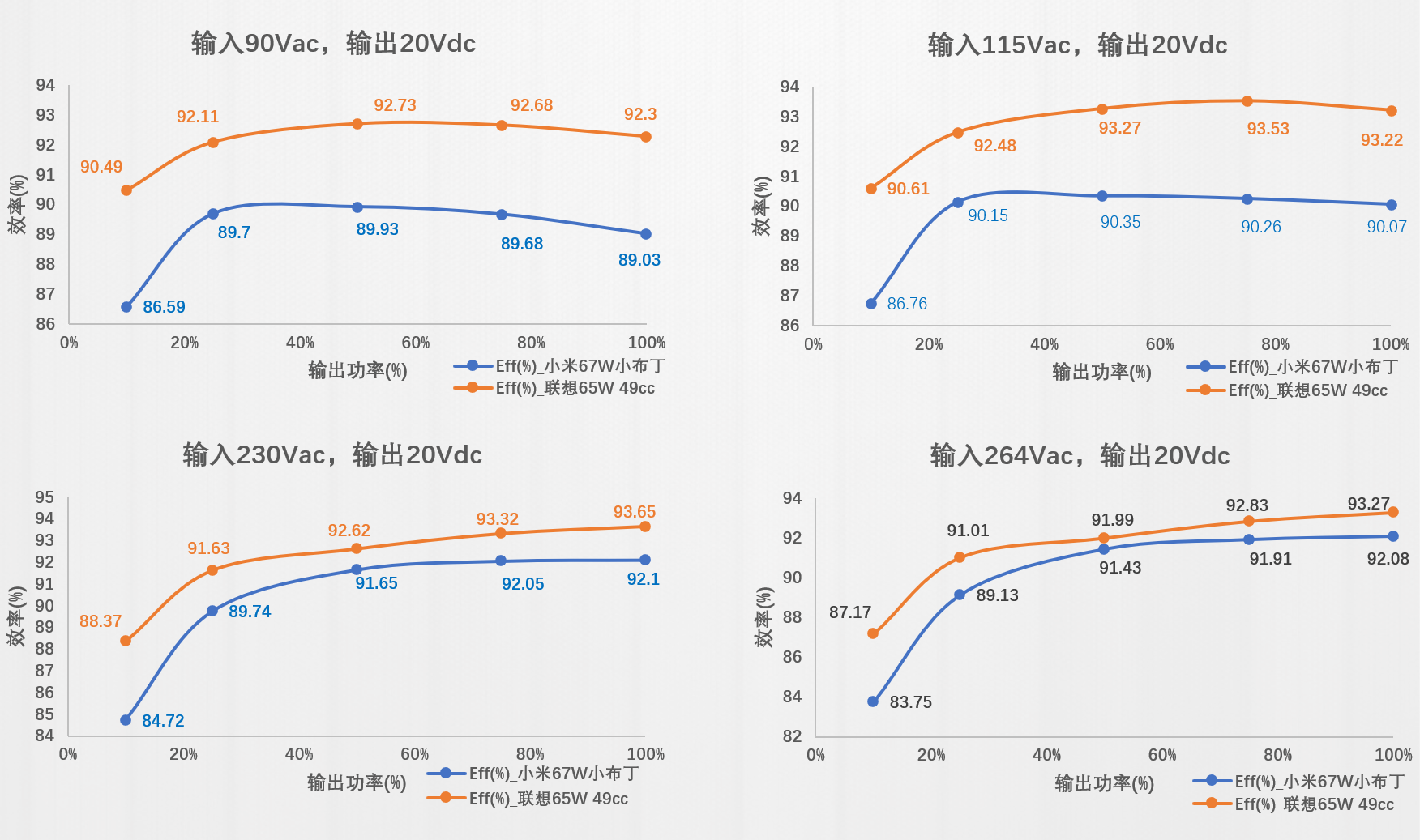

通过实测能效测试可见,不论是90~115V 60Hz环境还是230~264V 50Hz环境,联想充电器实际效率均超过小米充电器,特别是在115V 60Hz环境,其效率最高可达93.53%。

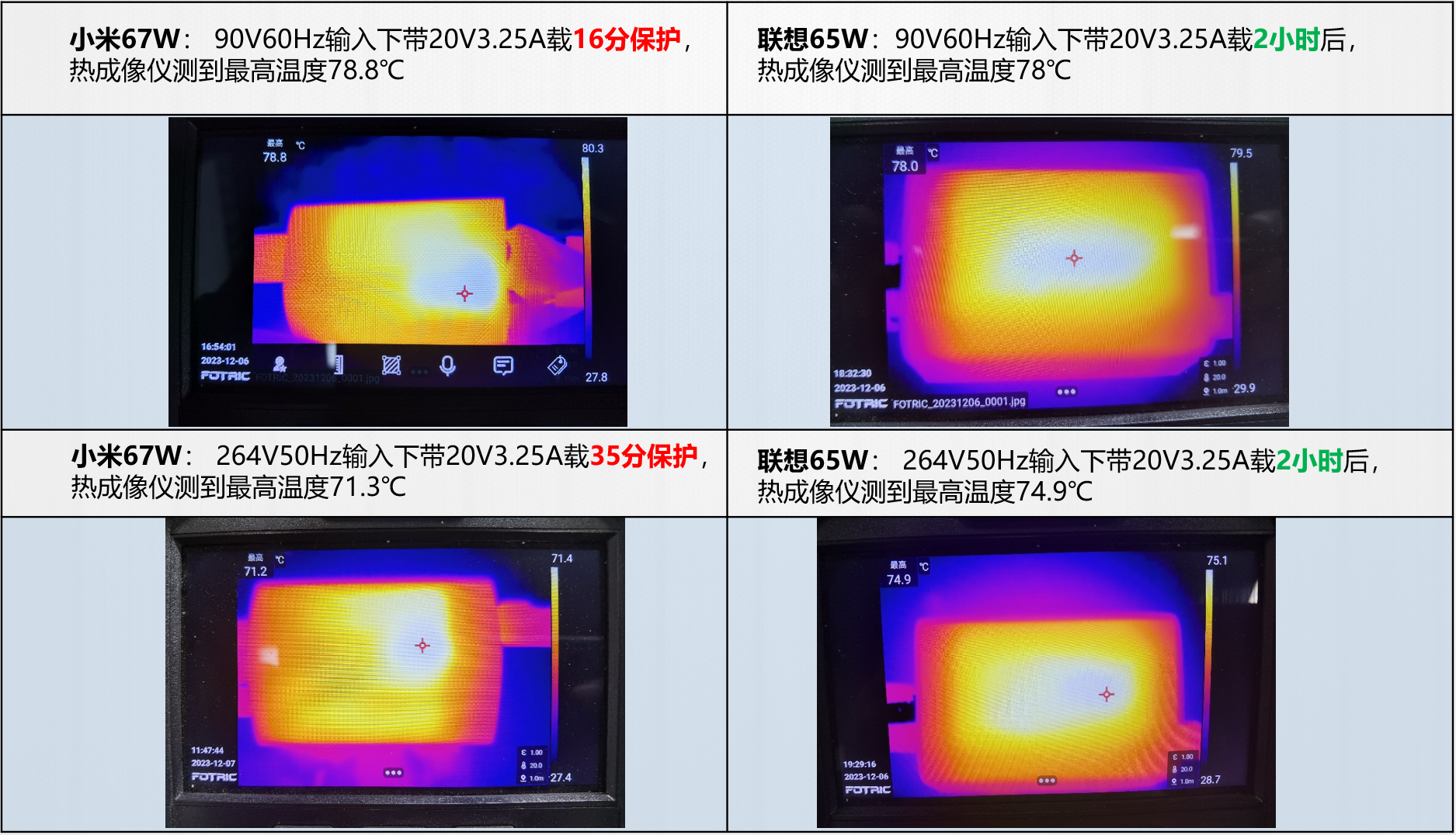

作为一款笔电INBOX适配器,工程师在研发立项时首要考虑的便是连续满载负荷能力。实测联想65W 49cc充电器在90V 60Hz和264V 50Hz极端环境中依旧可以稳定满载运行,而小米67W小布丁则分别在16分钟、35分钟触发过热保护,难以满足笔电用户日常插电使用需求。
