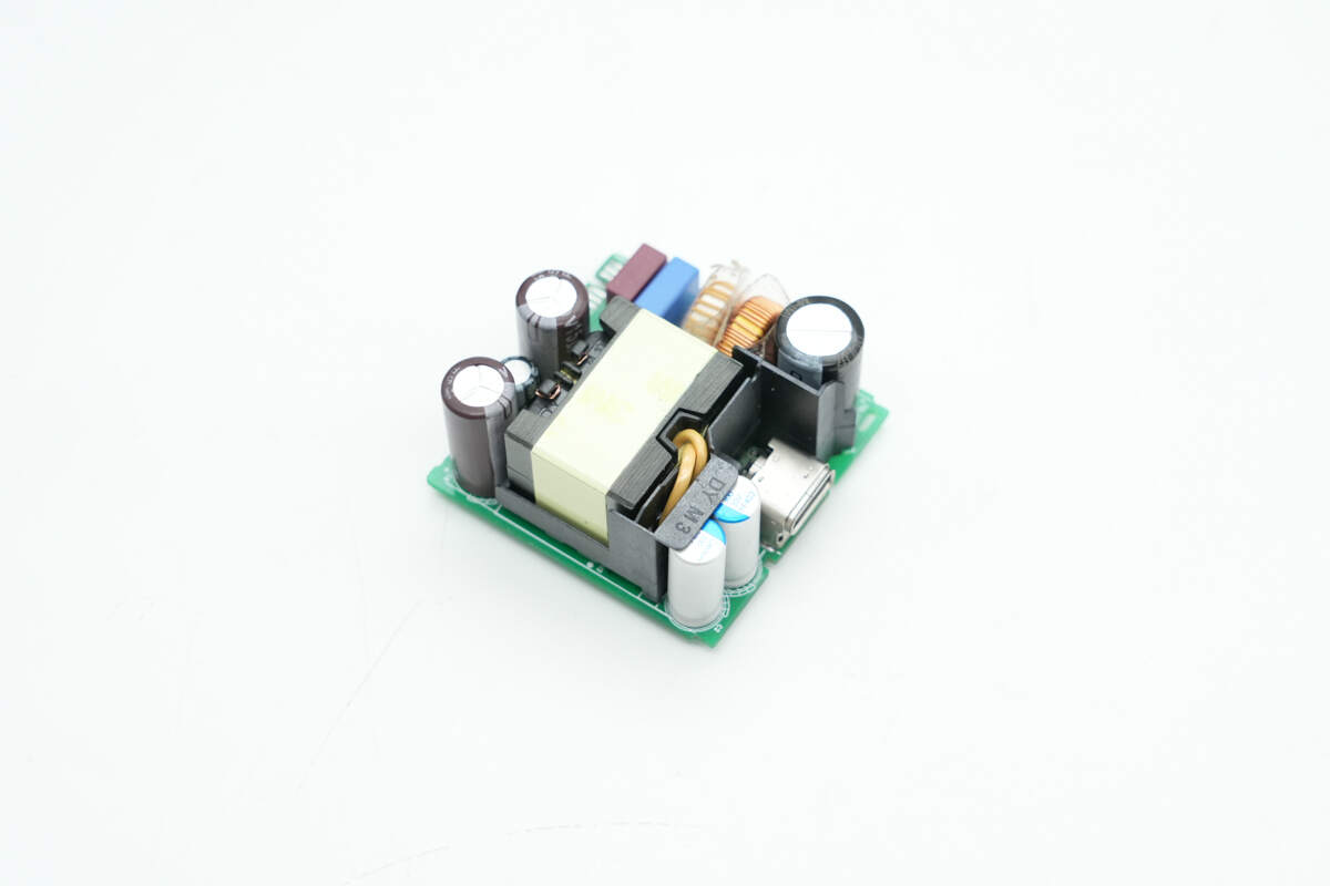

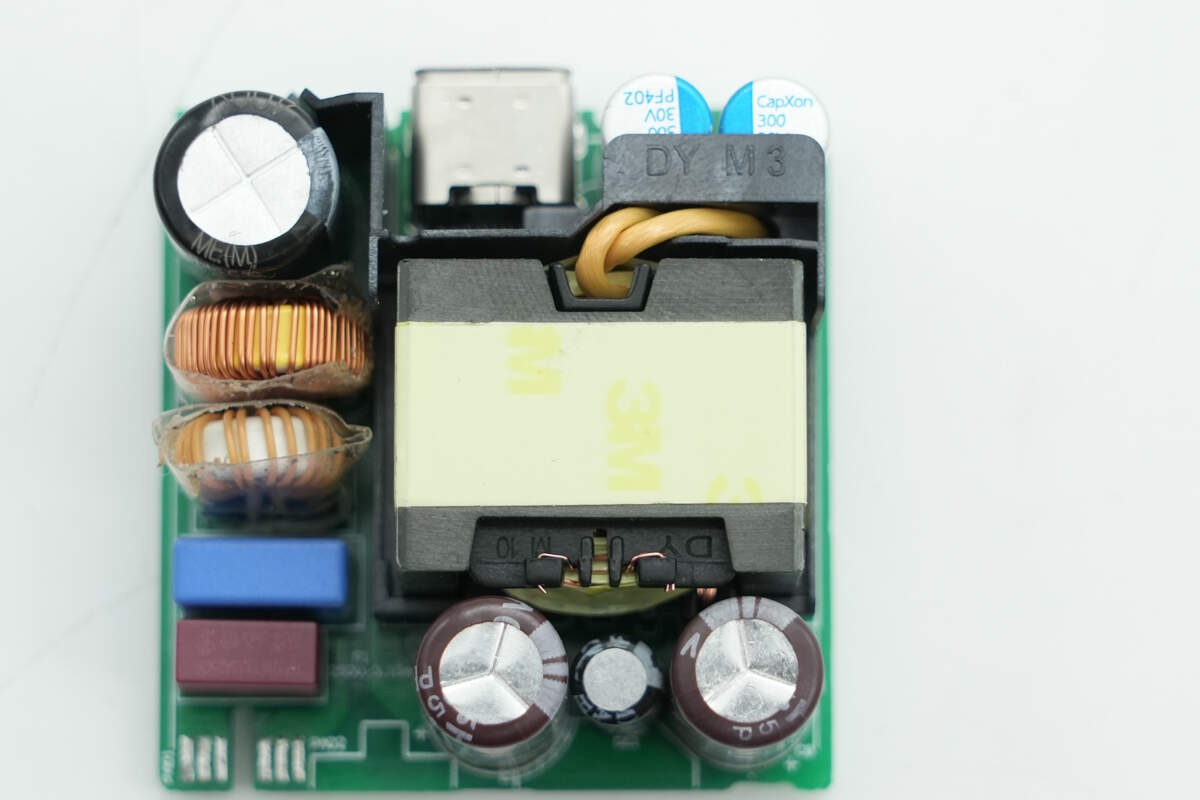

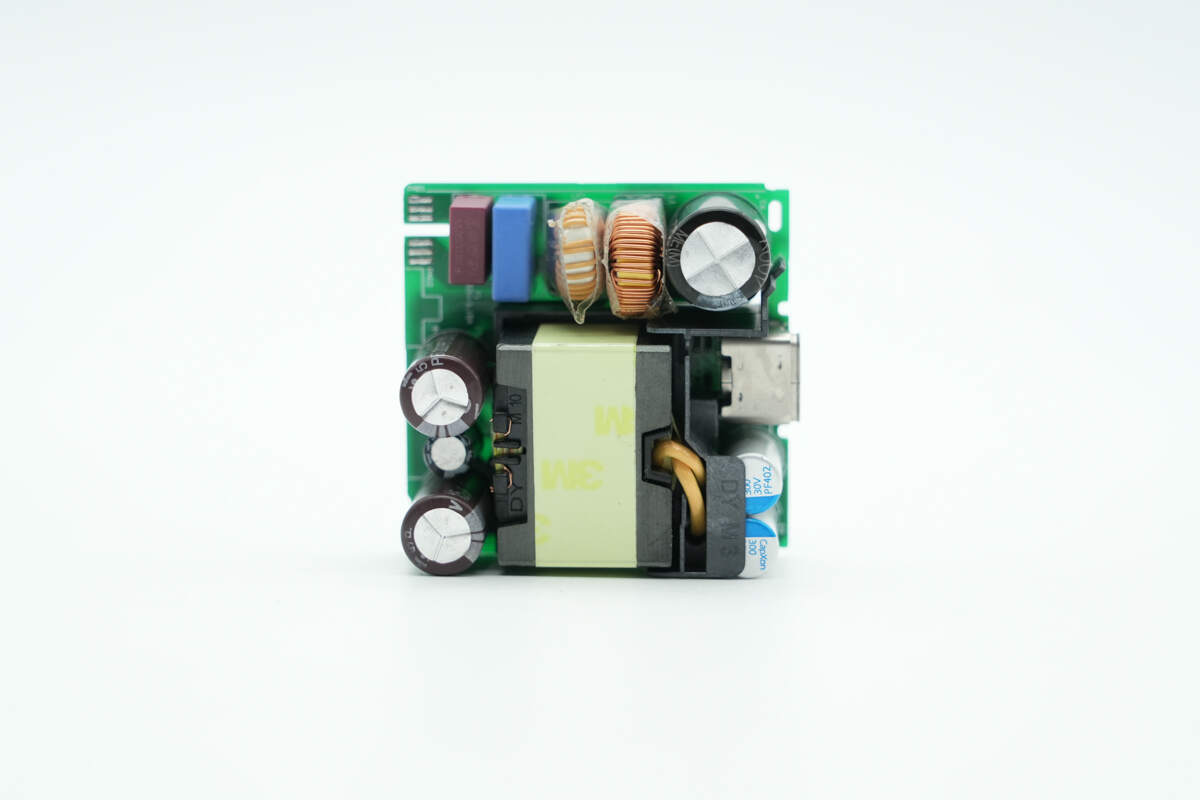

英集芯零待机功耗45W快充DEMO主板正面焊接延时保险丝、滤波电容、变压器等器件,布局规整紧凑。

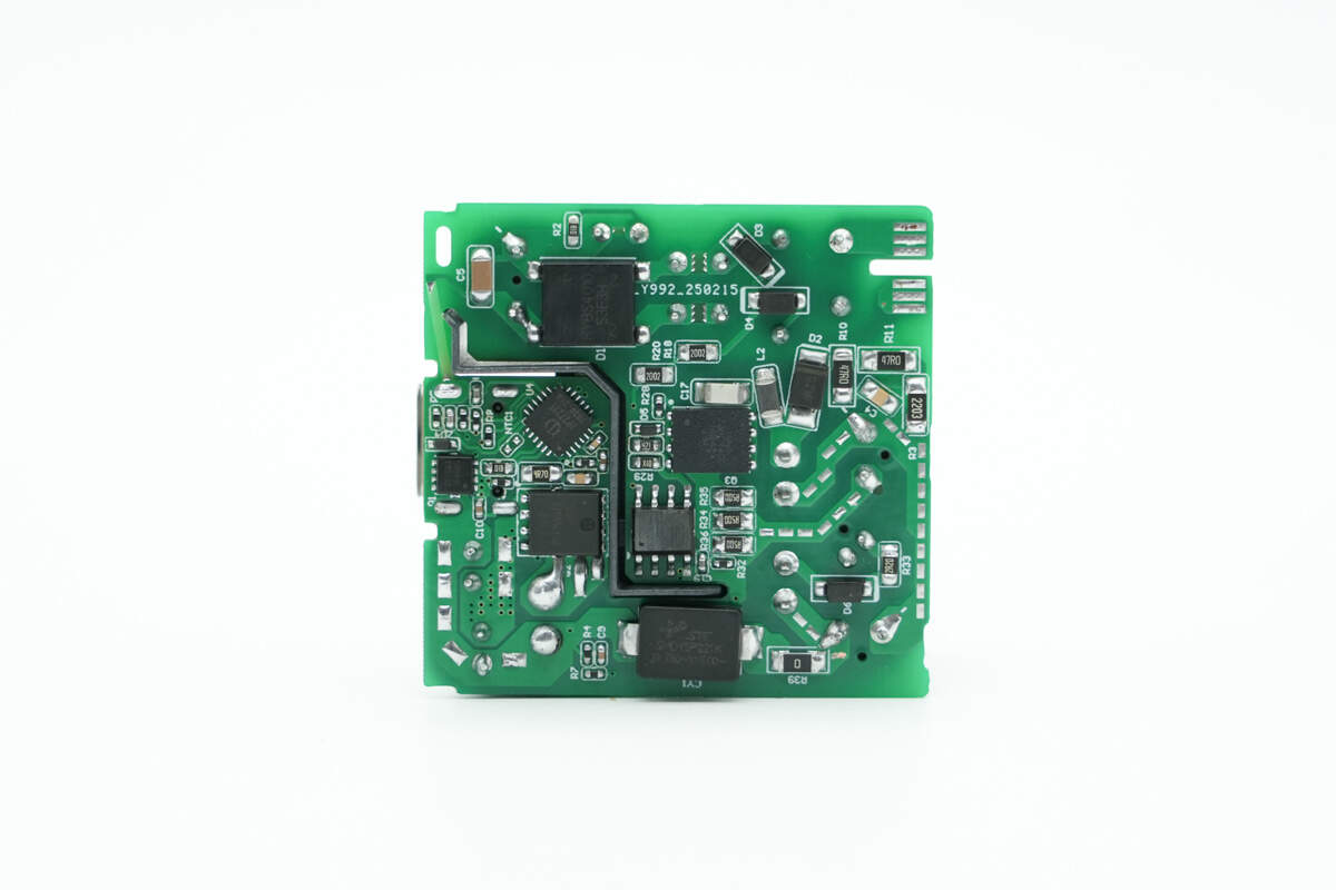

主板背面设有整流桥、开关电源主控芯片、氮化镓开关管、同步整流管、协议芯片等器件。

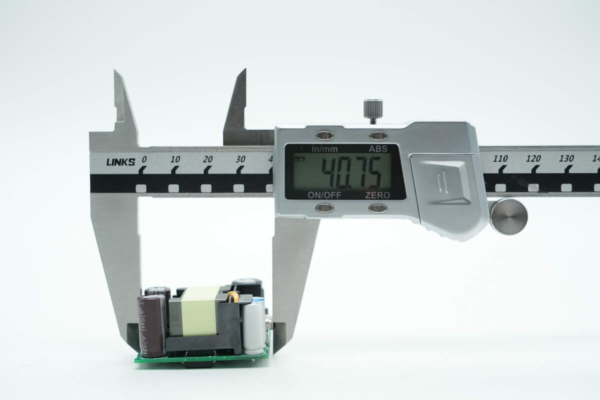

实测PCBA模块长度约为40.75mm。

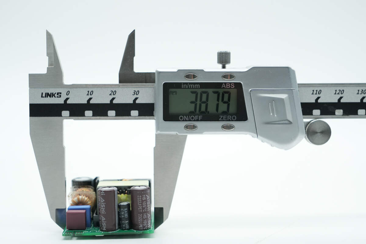

宽度为38.79mm。

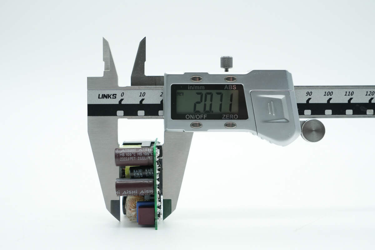

厚度为20.71mm。

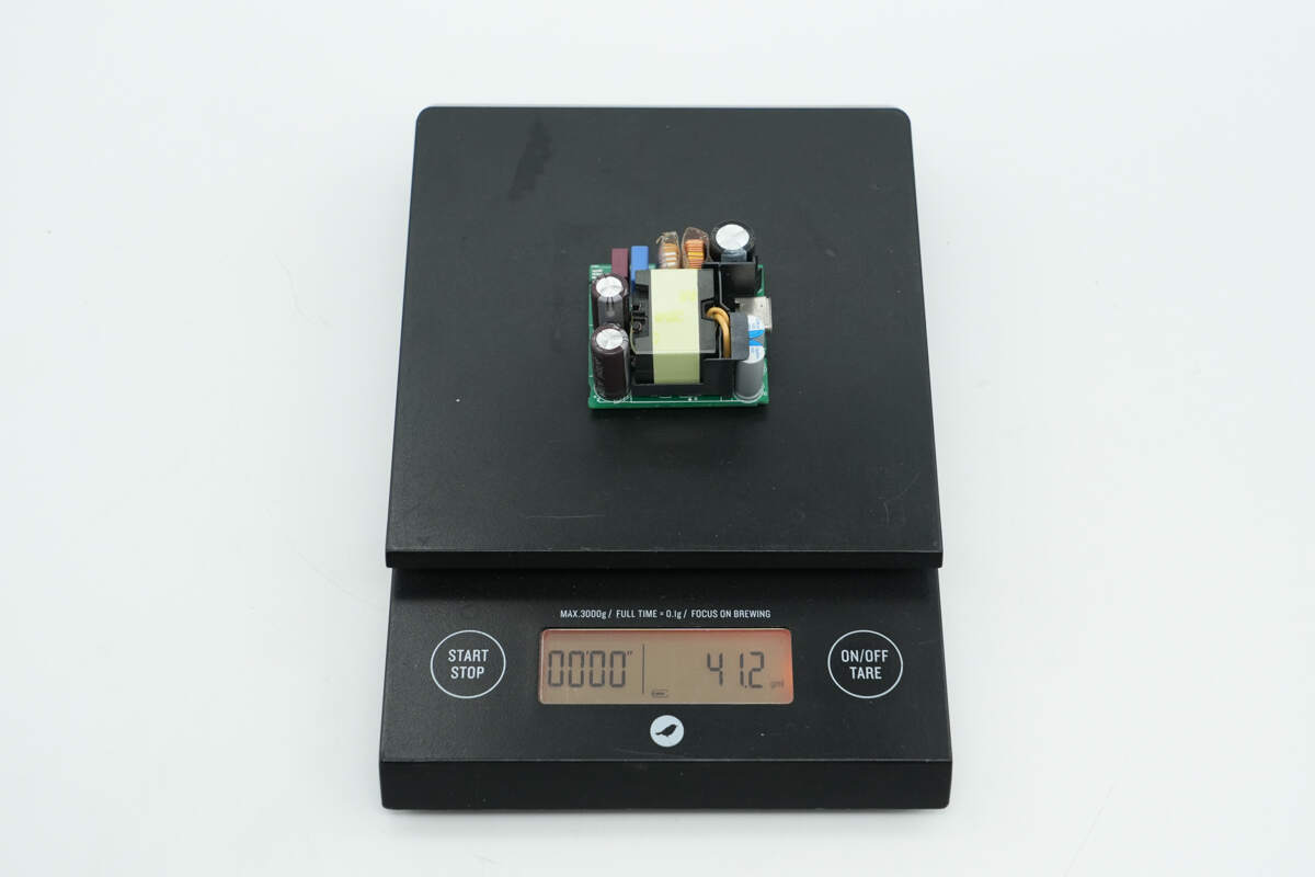

另外测得DMEO重量约为41g。

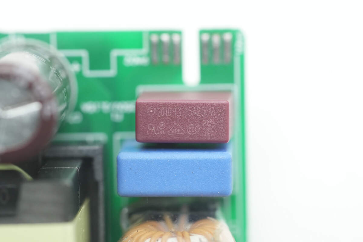

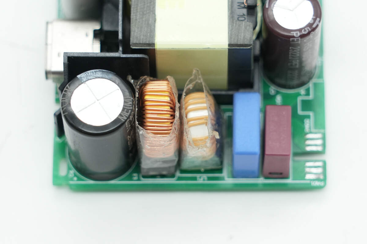

输入端延时保险丝来自华德,规格为3.15A250V。旁边是蓝色的安规X2电容。
共模电感以及滤波电感包裹绝缘胶带。

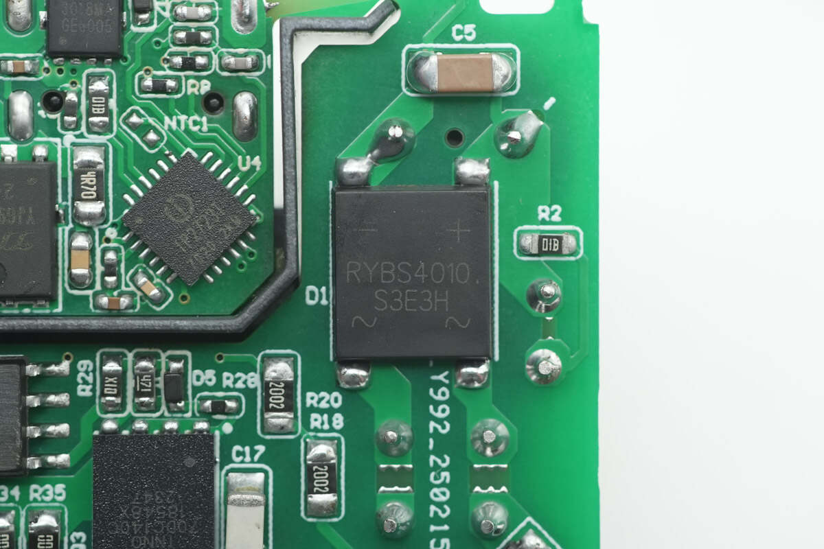

整流桥型号RYBS4010,额定电流4A,耐压1000V。

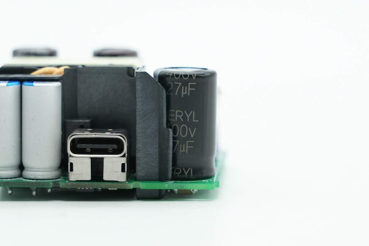

黑色高压滤波电解电容来自绿宝石,规格为400V27μF。

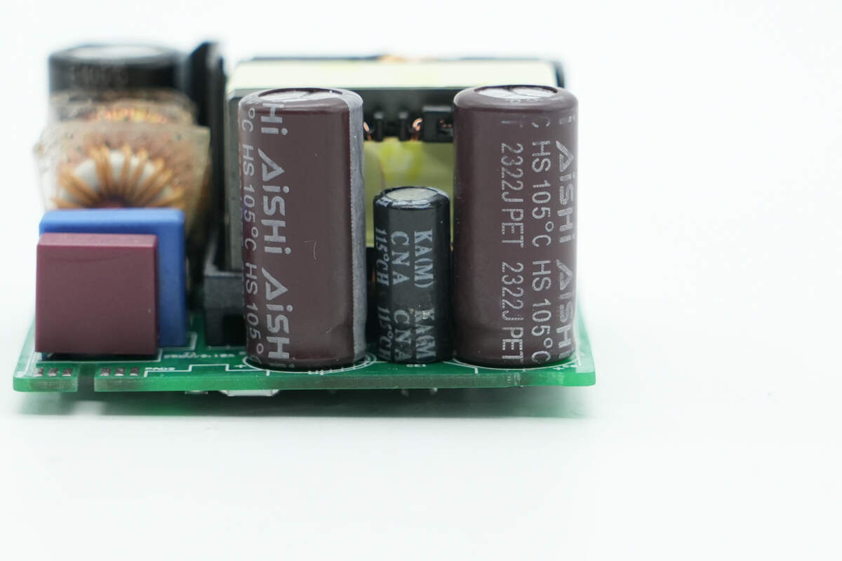

侧边两颗高压滤波电解电容来自艾华,中间设有一颗主控芯片供电电容。
两颗艾华高压滤波电解电容规格为15μF400V。

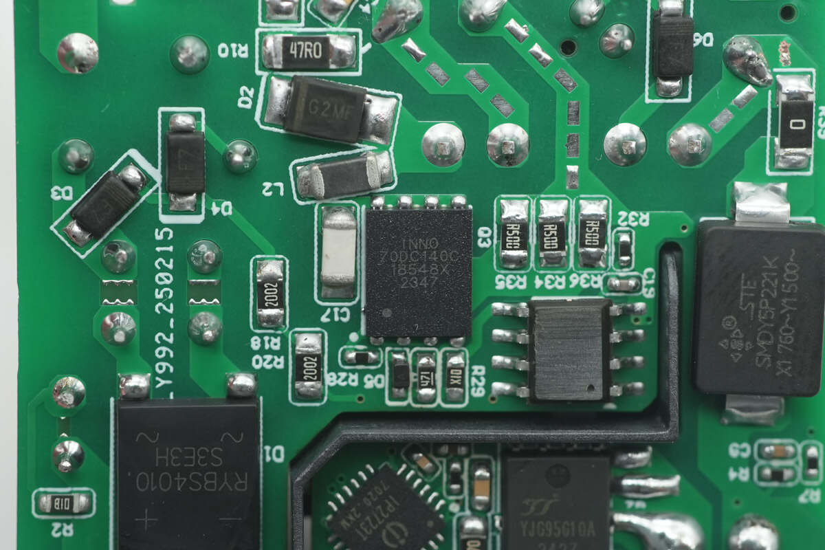

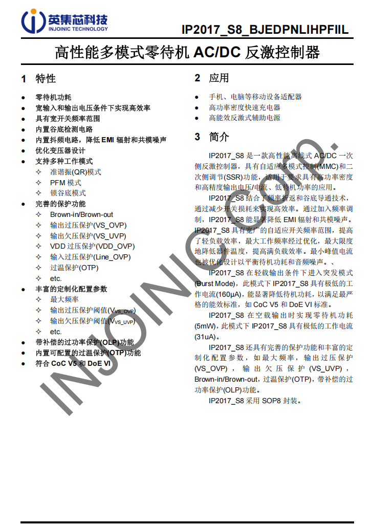

开关电源主控芯片采用英集芯IP2017_S8,这是一款高性能离线式AC/DC一次侧反激控制器,具有自适应多模式控制(MMC)和二次侧调节(SSR)功能,适用于要求具有高功率密度和高精度输出电压/电流、低待机功率的应用。
IP2017_S8结合了频率折返和谷底导通技术,通过减少开关损耗来实现高效率。通过加入频率调制,能显著降低EMI辐射和共模噪声。具有宽广的自适应开关频率范围,提高了轻负载效率,最大工作频率经过优化,最大限度地降低器件温度,提高满负载效率。最小峰值电流也被优化设计以平衡待机功耗和音频噪声。
IP2017_S8在轻载输出条件下进入突发模式 (Burst Mode),此模式下其具有极低的工作电流(160µA),能显著降低待机功耗,以满足最严格的能效标准,如CoC V5和DoE VI标准。
IP2017_S8在空载输出时实现零待机功耗(5mW),此模式下IP2017_S8具有极低的工作电流(31uA)。 还具有完善的保护功能和丰富的定制化配置参数,如最大频率,输出过压保护(VS_OVP),输出欠压保护(VS_UVP), Brown-in/Brown-out,过温保护(OTP),带补偿的过功率保护(OLP)功能。 采用SOP8封装。
一旁的初级开关管来自英诺赛科,型号INN700DC140C,是一颗耐压700V的增强型氮化镓开关管,导阻为140mΩ。支持极高的开关频率,无反向恢复电荷,具有极低的栅极电荷和输出电荷,符合JEDEC标准的工业应用要求,内置ESD保护,符合RoHS、无铅、欧盟REACH法规。采用DFN5*6封装。
英诺赛科 INN700DC140C 资料信息。

变压器特写。

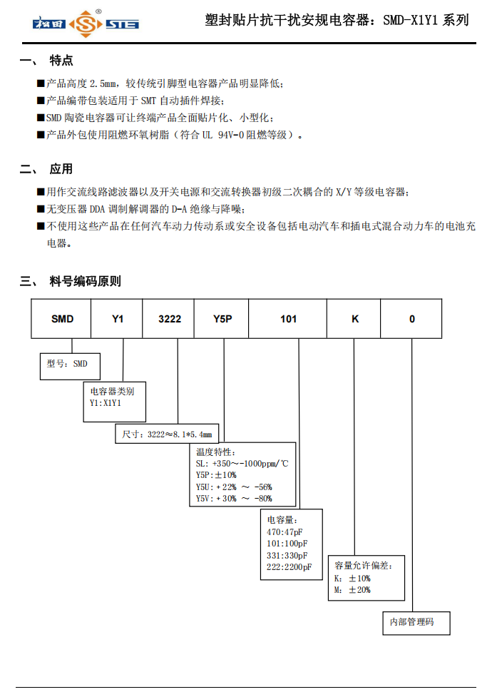

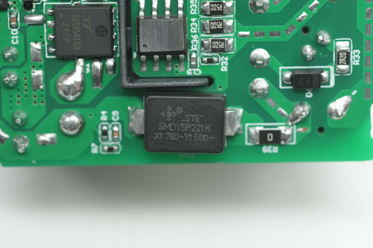

贴片Y电容采用松田电子SMD-X1Y1系列产品,型号SMDY5P221K,其高度仅为2.5mm,相比传统引脚型电容器显著降低了体积,适合高度集成的应用场景。其编带包装设计兼容SMT自动插件焊接工艺,能够大幅提升生产效率,同时推动终端产品向全面贴片化和小型化方向发展。此外,产品采用阻燃环氧树脂外包材料,符合UL 94V-0阻燃等级,确保了在高温和高风险环境下的安全性与可靠性。
在应用方面,SMD-X1Y1系列贴片Y电容广泛用于交流线路滤波器、开关电源以及交流转换器的初级二次耦合,适用于X/Y等级电容器的场景。同时,它也适用于无变压器DDA调制解调器中的D-A绝缘与降噪,有效提升信号质量和设备性能。
同步整流控制器采用英集芯IP2028,这是一款支持宽电压输出系统的同步整流控制器,用于驱动高效反激变换器中的次级整流MOSFET,可取代肖特基二极管。通过检测同步整流(SR)MOSFET的漏极-源极电压,IP2028可以输出理想的驱动信号开通或关断MOSFET。
同步整流的应用可以有效降低二次侧整流器的功耗,获得更高的效率和更低的温升,实现更高的功率密度。仅需极少的外围器件,IP2028就可以为3.3-21V输出电压应用提供高性能的解决方案。
IP2028无需辅助绕组供电,内部的稳压电路就可以产生合适的电源电压,这使得它适用于具有低输出电压要求的充电器应用,或采用高侧同步整流方案的适配器应用。
为了保证快速关断MOSFET的能力,随着次级电流的减小,IP2028通过降低MOSFET的驱动电压来将MOSFET的导通压降调节至约40mV,并在漏极-源极电压反向之前将其迅速关断。可配置的振铃检测电路防止IP2028在不连续导通模式(DCM)和准谐振时的VDS振铃导致错误开启。IP2028采用SOT23-6封装。
同步整流管来自扬杰电子,型号YJG95G10A,NMOS管,耐压100V,导阻5.2mΩ,采用PDFN5060-8L封装。
两颗输出滤波固态电容规格为300μF30V,来自丰宾。

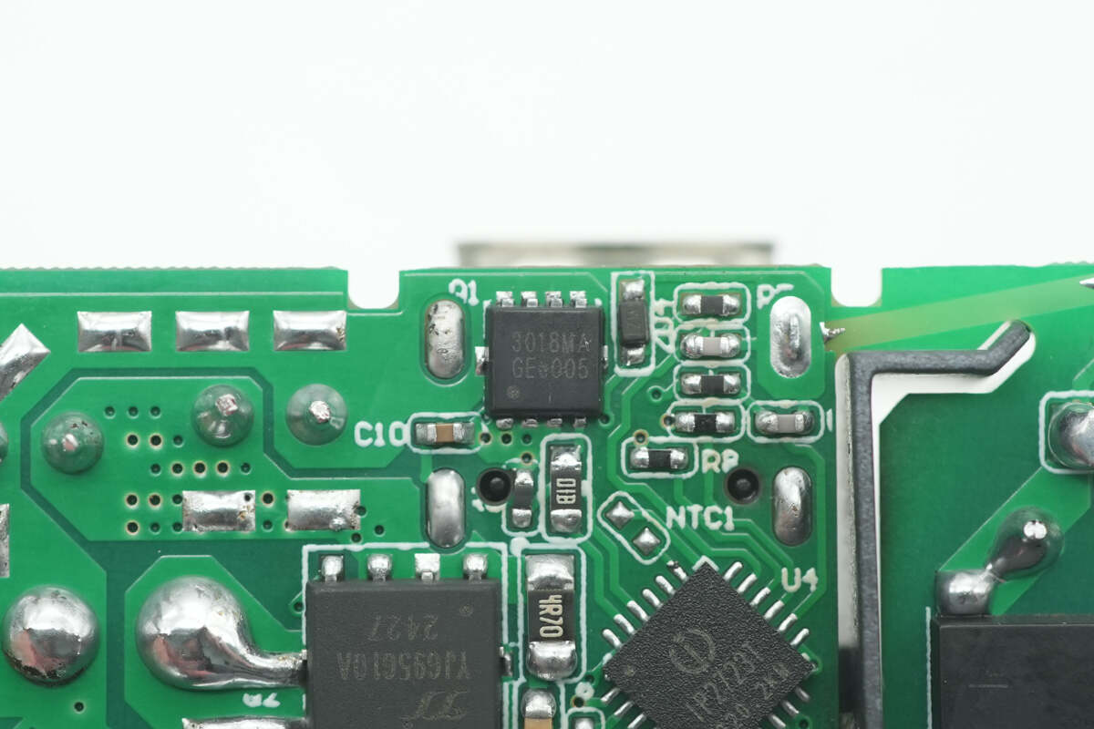

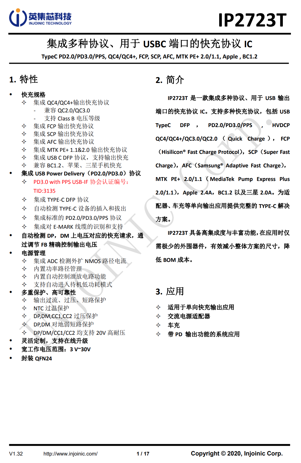

协议芯片采用英集芯IP2723T,该芯片已通过USB IF协会PD3.0 PPS认证,TID:3135,是一款集成多种协议、用于USB输出端口的快充协议IC。支持多种快充协议,包括USB TypeC DFP、PD2.0/3.0、PPS 、HVDCP QC4、QC4+、QC3.0/2.0、FCP、SCP、AFC、MTK PE+ 2.0/1.1、Apple 2.4A、BC1.2以及三星2.0A。右侧为USB-C母座的TVS保护管,用于静电保护功能。
可为适配器、车充等单向输出应用提供完整的TYPE-C解决方案。此外IP2723T具备高集成度与丰富功能,在应用时仅需极少的外围器件,有效减小整体方案的尺寸,降低BOM成本。
英集芯IP2723T资料信息。
输出VBUS开关管来自芯电元,型号PED3018MA,NMOS管,耐压30V,导阻3.8mΩ,采用PDFN3.3*3.3-8L封装。
