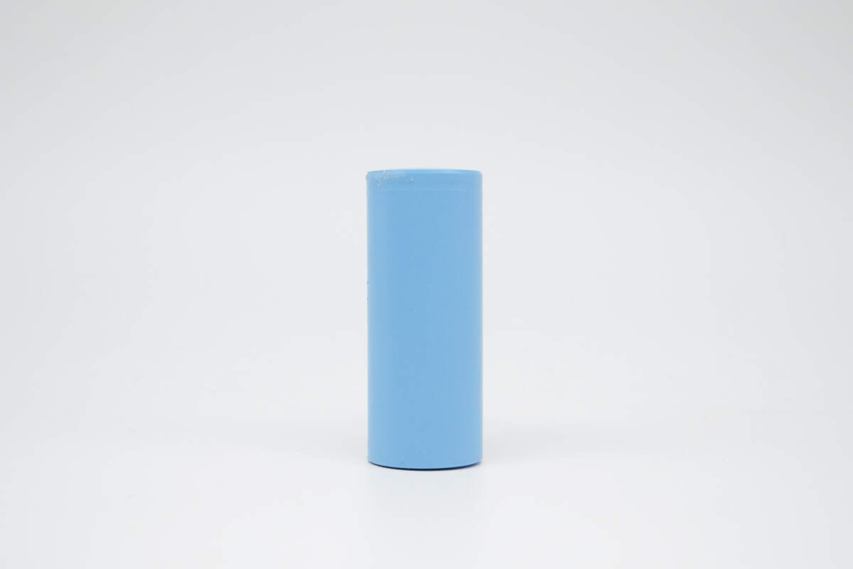

外观介绍
振华SW26650-70HP,是一款高容量高能量密度的低温电芯,采用三元锂材料体系,为26650圆柱电池,可以被广泛用于低温环境的电动交通工具、电源设备、储能等多个领域。

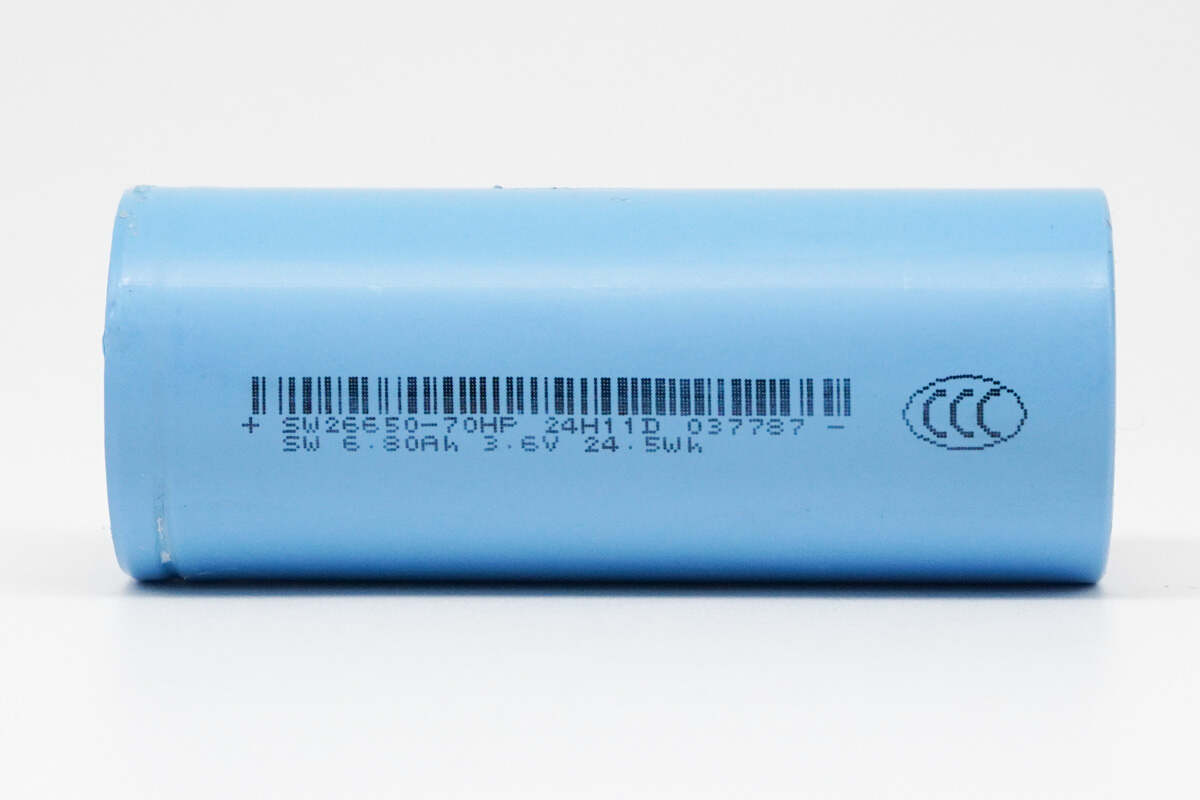

电芯外披蓝色热缩膜,膜面平滑,紧贴钢壳无明显缝隙,表面印有产品参数信息。
喷码参数信息特写:
上方为出厂条形码,电芯右侧可见CCC认证标识。
电芯型号“SW26650-70HP”;
额定容量:6.8Ah;额定能量:24.5Wh;
标称电压:3.6V;品牌缩写:SW;

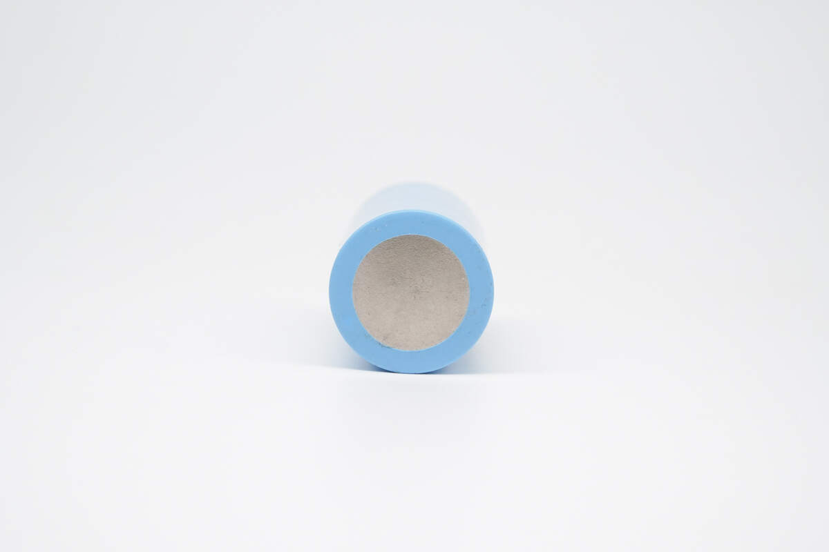

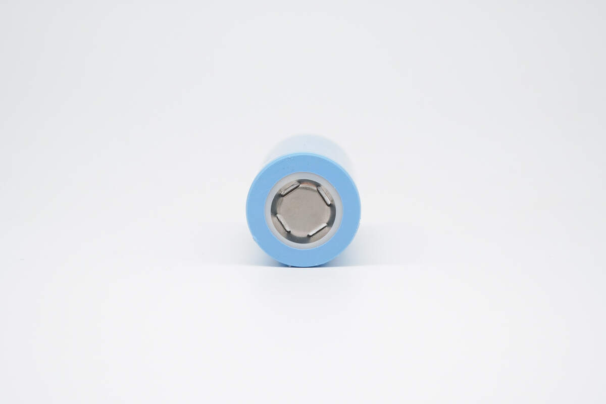

振华SW26650-70HP电芯正极盖帽为合金材质,平头设计,顶部可见三泄气孔。
振华SW26650-70HP电芯负极采用阳极氧化工艺处理的合金金属材质制作,耐用防腐。表面光洁无污渍,也无氧化痕迹。

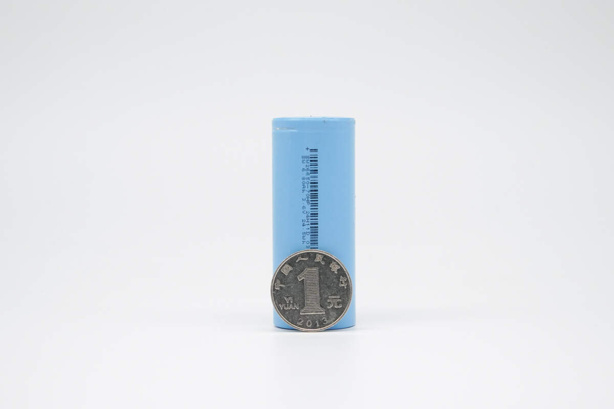

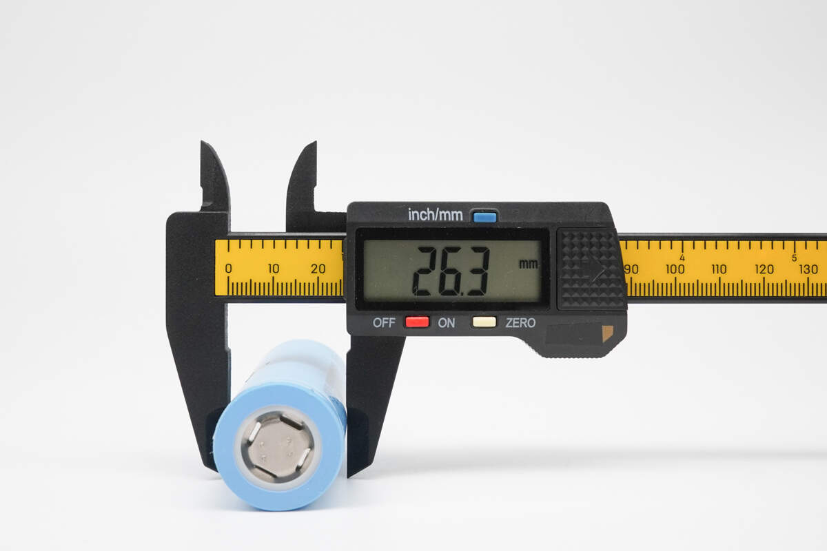

使用塑胶卡尺测得电芯高度约为 65.3mm。
使用塑胶卡尺测得直径约为 26.3mm。
测得电芯重量约为 95.7g。

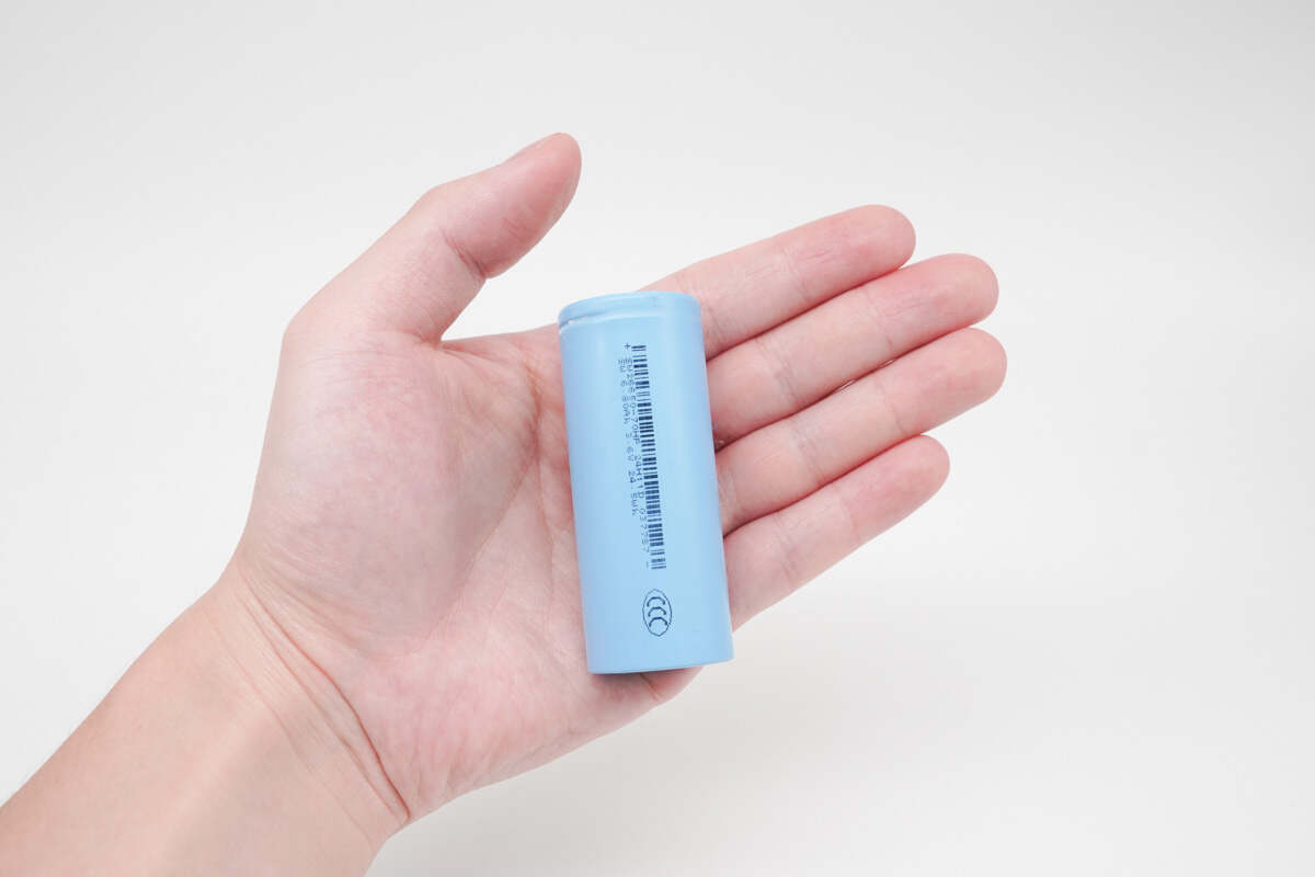

放在成年人掌中感受下大小。
与1元硬币对比,感受下直径大小。

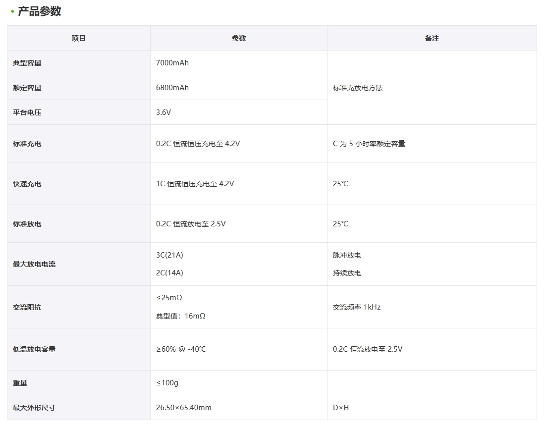

通过振华的官网电芯数据,了解下SW26650-70HP的参数信息。
电芯型号振华SW26650-70HP,为直径26.5mm、高度65.4mm的圆柱型锂电芯,以7000mAh典型容量与6800mAh额定容量刷新行业标准,3.6V平台电压带来稳定能量输出。其搭载智能充放电系统,支持0.2C标准充电与1C快速充电双模式,25℃环境下1小时即可完成高效补能。凭借≤25mΩ交流阻抗(典型值低至16mΩ)与超95%能量转化效率,电池在3C脉冲放电(21A)与2C持续放电(14A)时仍能保持强劲动力,满足无人机、特种车辆等高负荷场景的瞬时爆发需求。
严寒环境下的稳定表现是另一大亮点:-40℃极低温工况中,电池仍能通过0.2C恒流放电释放≥60%容量,配合IP67防护认证与≤100g轻量化设计,完美适配极地科考、深海探测等严苛环境。军工级安全防护体系(过充/过放/短路保护)与2000次循环寿命,使其在AGV机器人、军警设备、医疗电源等高可靠性领域展现卓越价值。振华SW26650-70HP以UN38.3认证品质,为工业与特种设备注入全天候、全场景的持久动能。

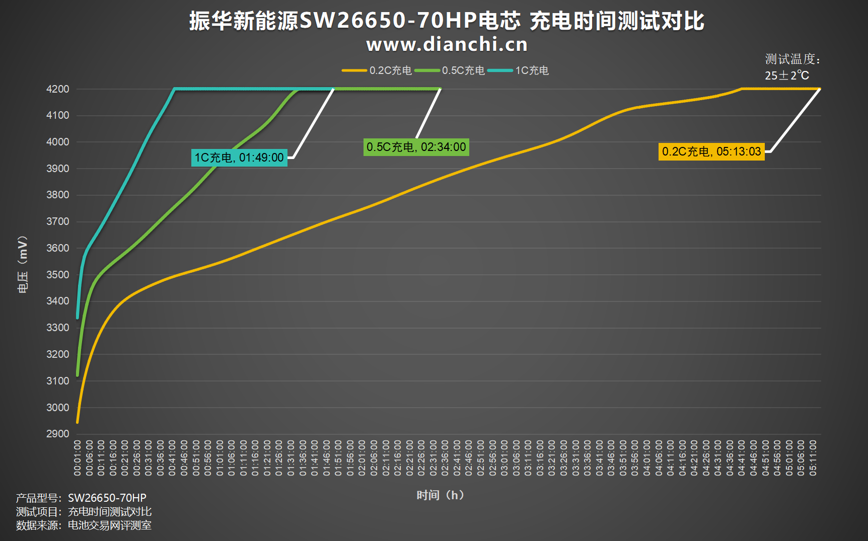

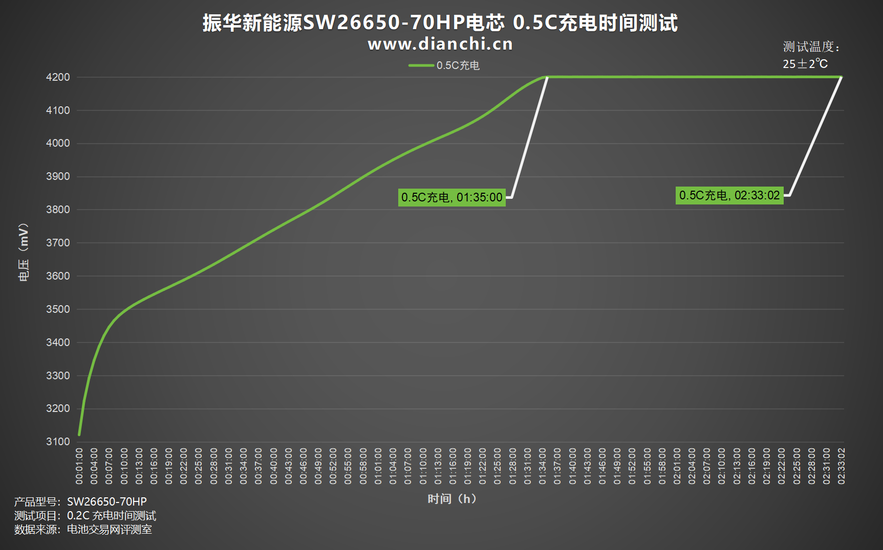

0.2C充电
绘制出折线图,设置电流为 1400mA,0.2C为振华新能源SW26650-70HP电芯充电,充电截止电压为 4.2V,充至4.2V时间约为4小时41分钟,涓流完全充满时间约为5小时13分钟。
0.5C充电
绘制出折线图,设置电流为 3500mA,0.5C为振华新能源SW26650-70HP电芯充电,充电截止电压为 4.2V,充至4.2V时间约为1小时35分钟,涓流完全充满时间约为2小时33分钟。

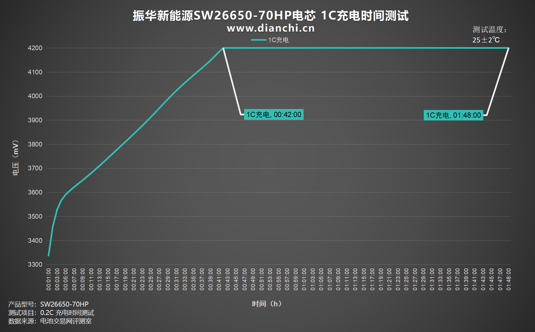

1C充电
绘制出折线图,设置电流为 7000mA,1C为振华新能源SW26650-70HP电芯充电,充电截止电压为 4.2V,充至4.2V时间约为42分钟,涓流完全充满时间约为1小时48分钟。
将所测数据绘制出曲线图进行对比,0.2C涓流完全充满时间约为5小时13分钟,0.5C涓流完全充满时间约为2小时34分钟,1C涓流完全充满时间约为1小时49分钟

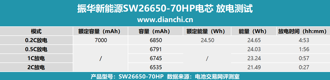

放电测试
放电测试阶段将使用恒流放电,统计其总耗时及其放出容量及能量数值。

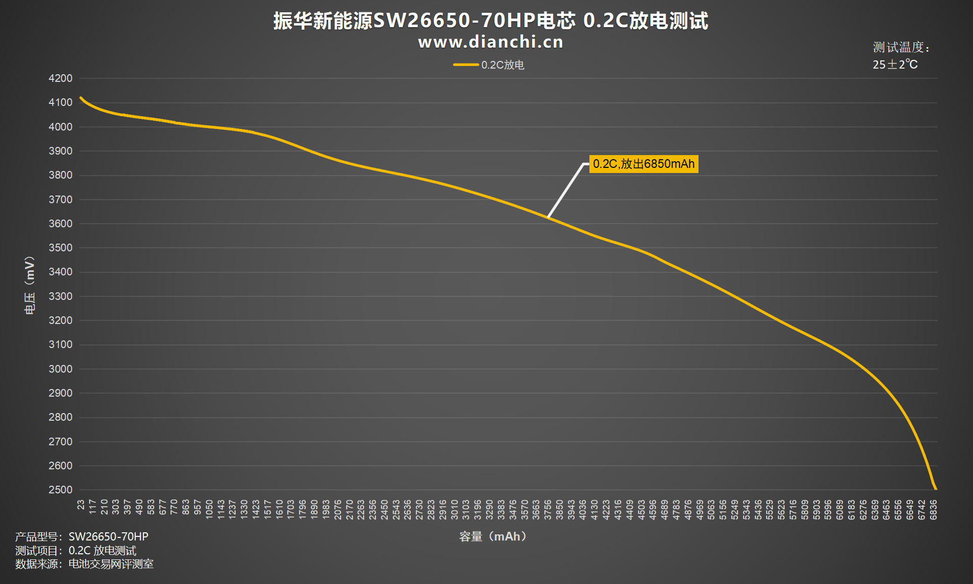

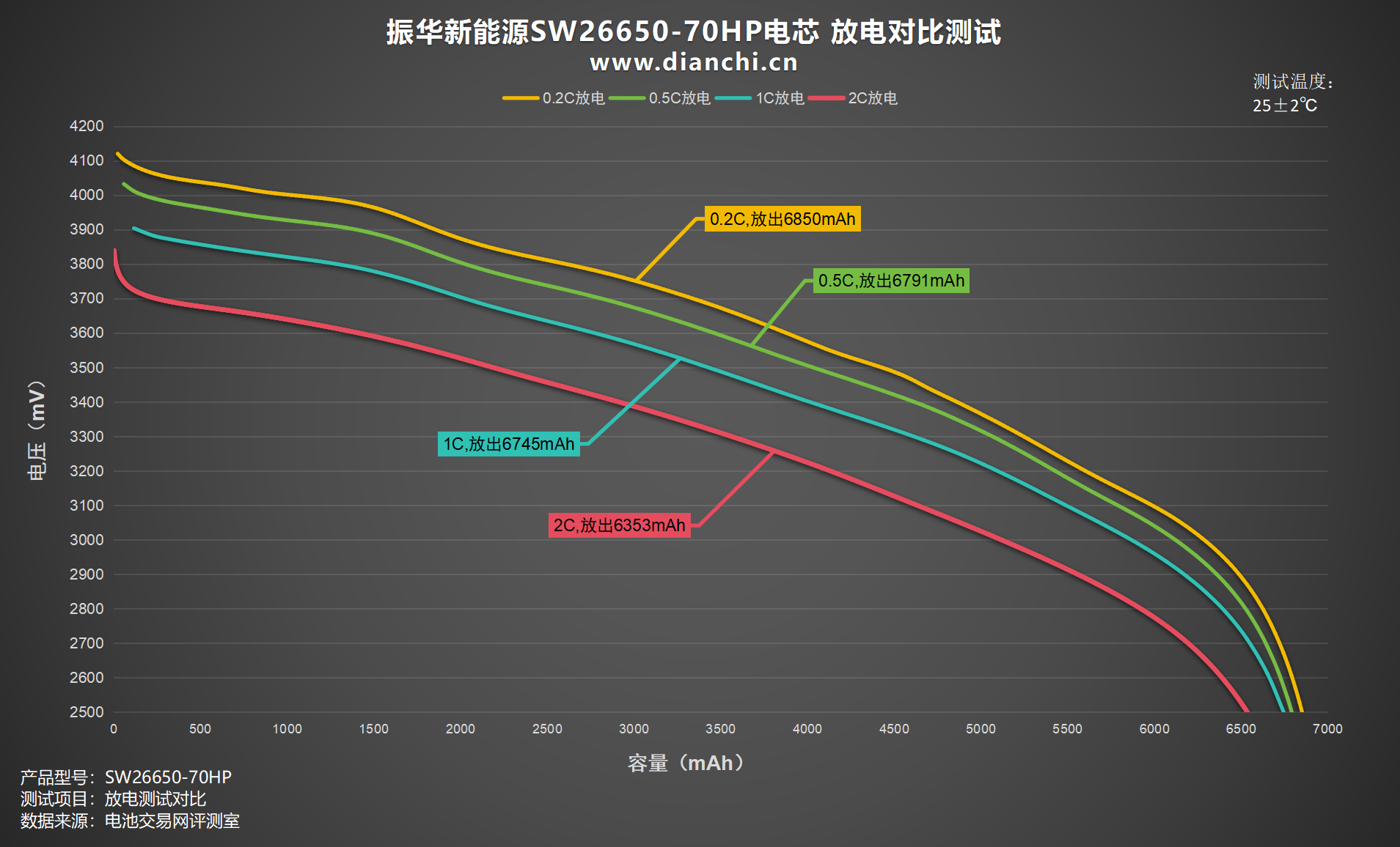

0.2C放电
绘制出折线图,设置电流为 1400mA,0.2C为振华新能源SW26650-70HP电芯放电,均压 3.61V,放到截止电压为2.5V,耗时约4小时53分钟,放出容量6850mAh,放出能量24.65Wh。

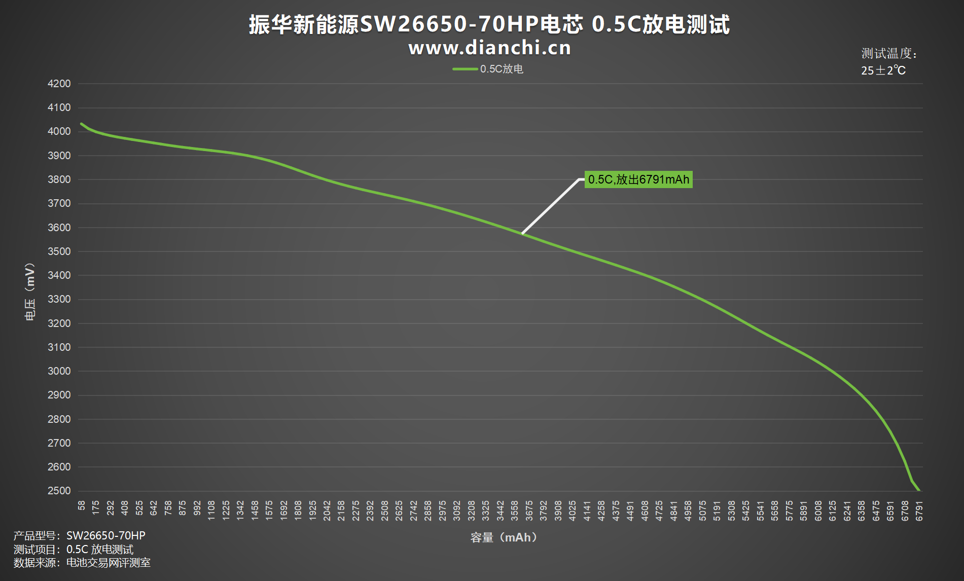

0.5C放电
绘制出折线图,设置电流为 3500mA,0.5C为振华新能源SW26650-70HP电芯放电,均压 3.54V,放到截止电压为2.5V,耗时约1小时56分钟,放出容量6791mAh,放出能量24.03Wh。

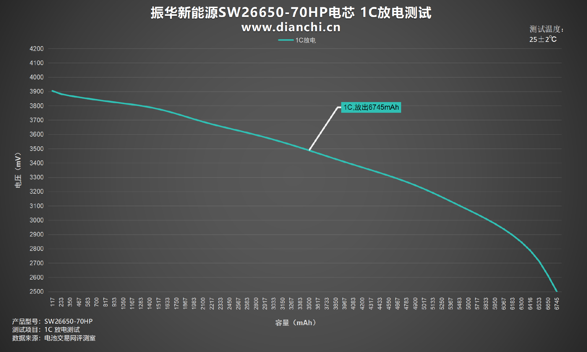

1C放电
绘制出折线图,设置电流为 7000mA,1C为振华新能源SW26650-70HP电芯放电,均压 3.45V,放到截止电压为2.5V,耗时约57分钟,放出容量6745mAh,放出能量23.24Wh。

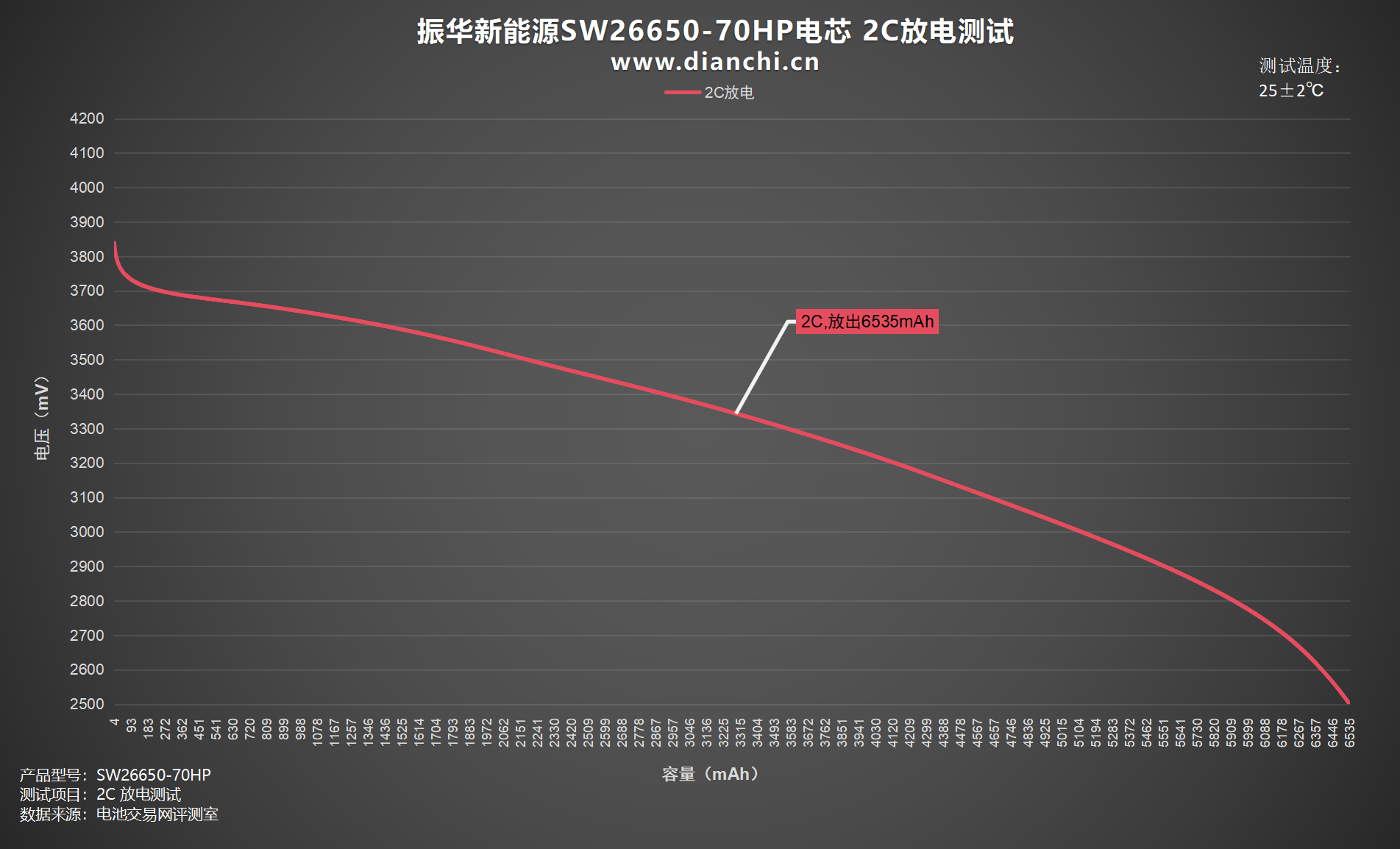

2C放电
绘制出折线图,设置电流为 14000mA,2C为振华新能源SW26650-70HP电芯放电,均压 3.29V,放到截止电压为2.5V,耗时约27分钟,放出容量6535mAh,放出能量21.49Wh。

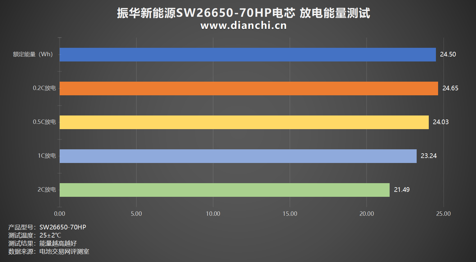

将测试数据汇总成表格,可以看出电芯在四种倍率下进行放电测试,放电时间最短的为2C放电,放电时间约为27分钟。放电时间最长的为0.2C放电,放电时间约为4小时53分钟。
将测试数据汇总成柱状图,放电测试中整体放电能量在21.49-24.65Wh之间;其中放电能量最高的是0.2C放电档位,放电能量达到24.65Wh;放电能量最低的是2C放电,放电能量为21.49Wh。
再来看看各档位放出的容量差异,将数据绘制出曲线图,可以看到在四种不同放电倍率下,放电容量最高的是0.2C放电倍率,放出容量最低的是2C放电倍率。

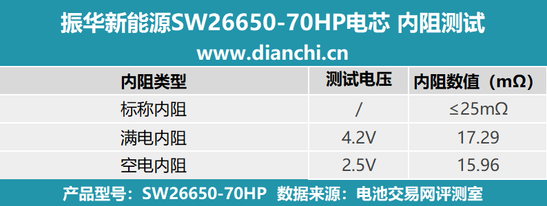

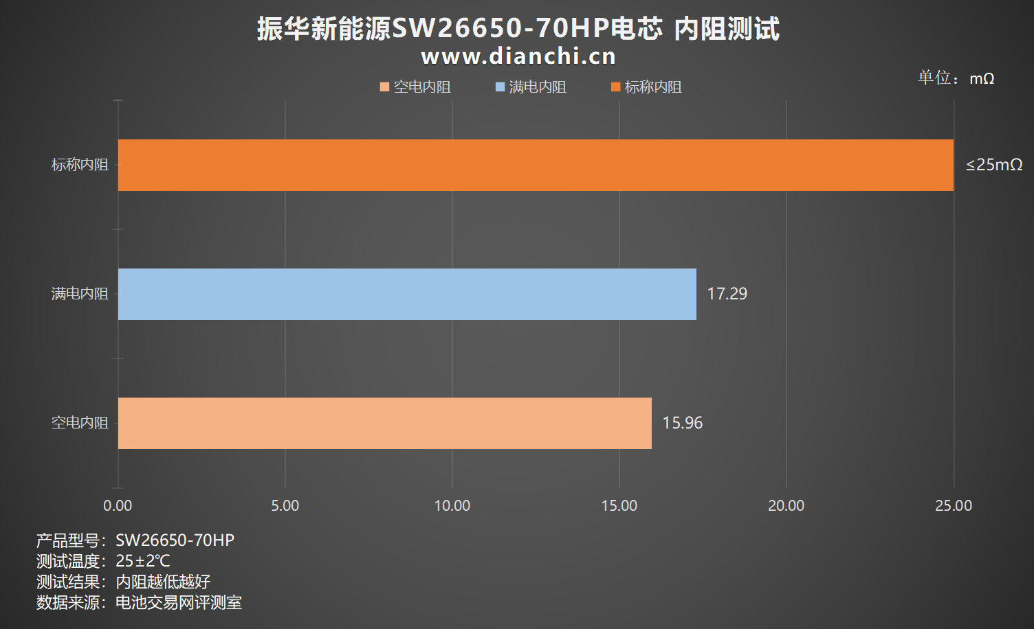

内阻测试
内阻测试部分,电池交易网将使用内阻测试仪器,分别测试 满电内阻 与 空电内阻。
将测试数据汇总至表格,可以看到满电内阻电压为 4.2V,空电内阻电压则为 2.5V,振华新能源SW26650-70HP电芯标称内阻为≤25mΩ。
绘制出柱状图,可以看到 4.2V满电内阻为 17.29mΩ,2.5V空电内阻为 15.96mΩ。

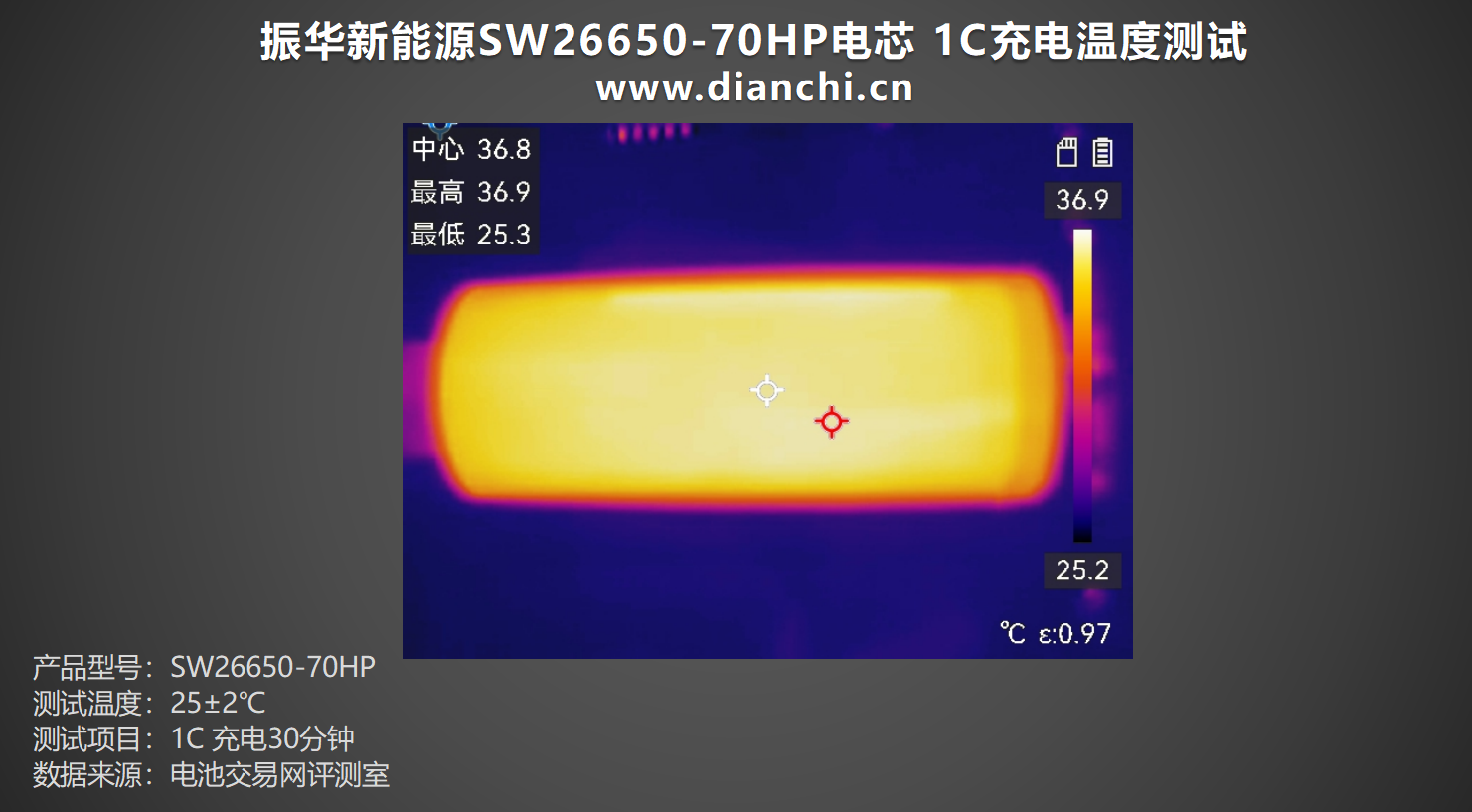

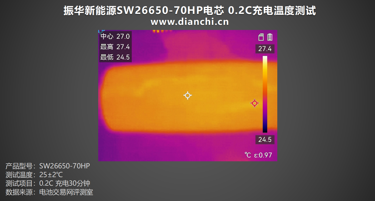

温度测试
温度测试部分,电池交易网将对各个充放电倍率的温度进行测量。
充电温度测试
0.2C充电
振华新能源SW26650-70HP电芯以0.2C倍率进行充电30分钟,表面最高温度为27.4℃左右。

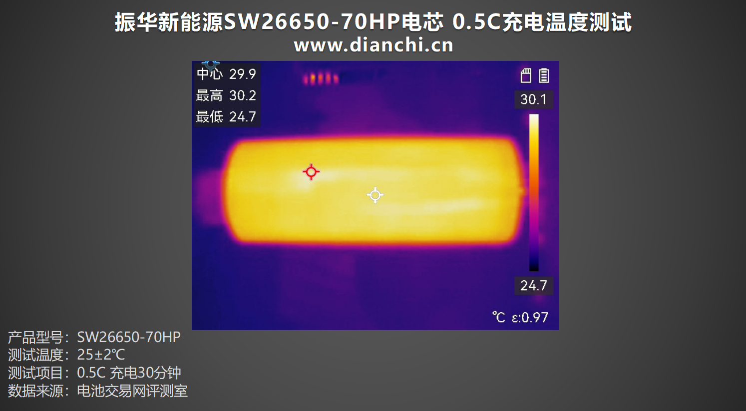

0.5C充电
振华新能源SW26650-70HP电芯以0.5C倍率进行充电30分钟,表面最高温度为30.2℃左右。
1C充电
振华新能源SW26650-70HP电芯以1C倍率进行充电30分钟,表面最高温度为36.9℃左右。

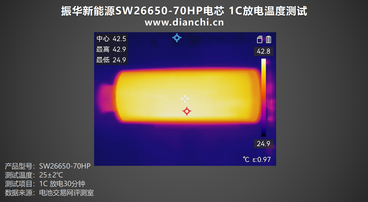

1C放电
振华新能源SW26650-70HP电芯以1C倍率进行放电30分钟,表面最高温度为42.9℃左右。
