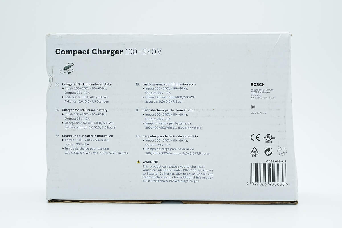

底部印有产品的参数、认证以及注意事项等信息。

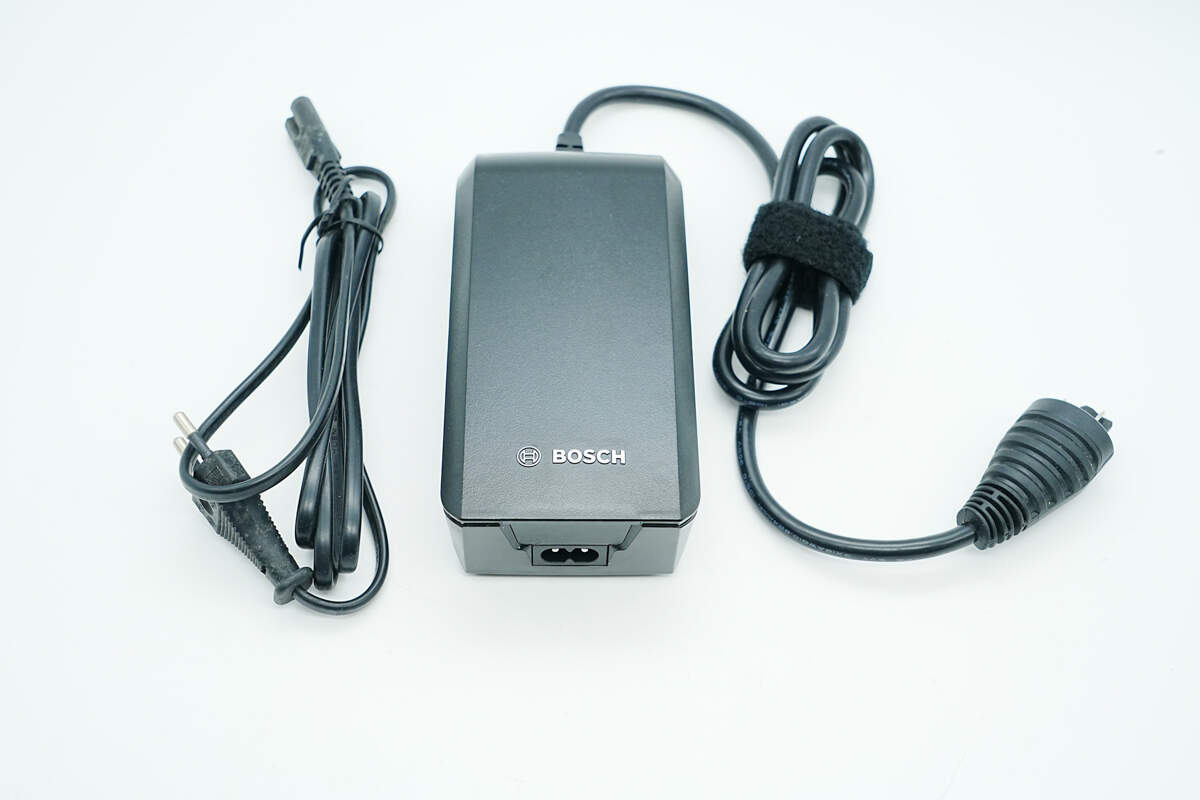

取出充电器,电源线与机身为线体分离设计,方便用户进行更换。

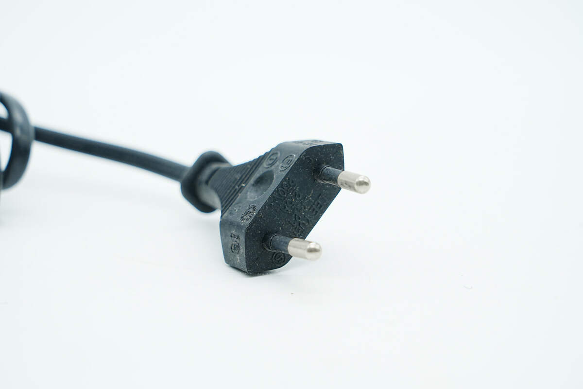

电源线输入端是欧规插头,外壳中心内凹处理方便插拔。

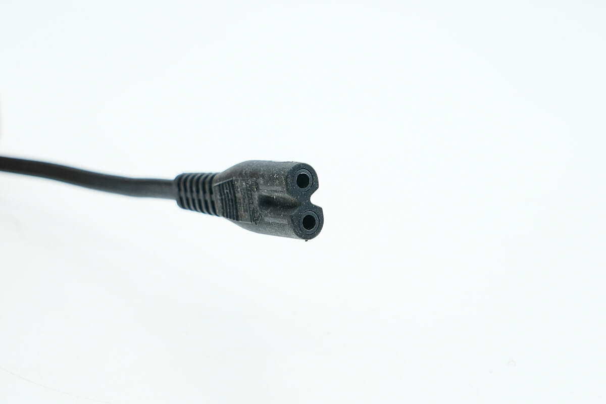

线缆另一端为八字插头。

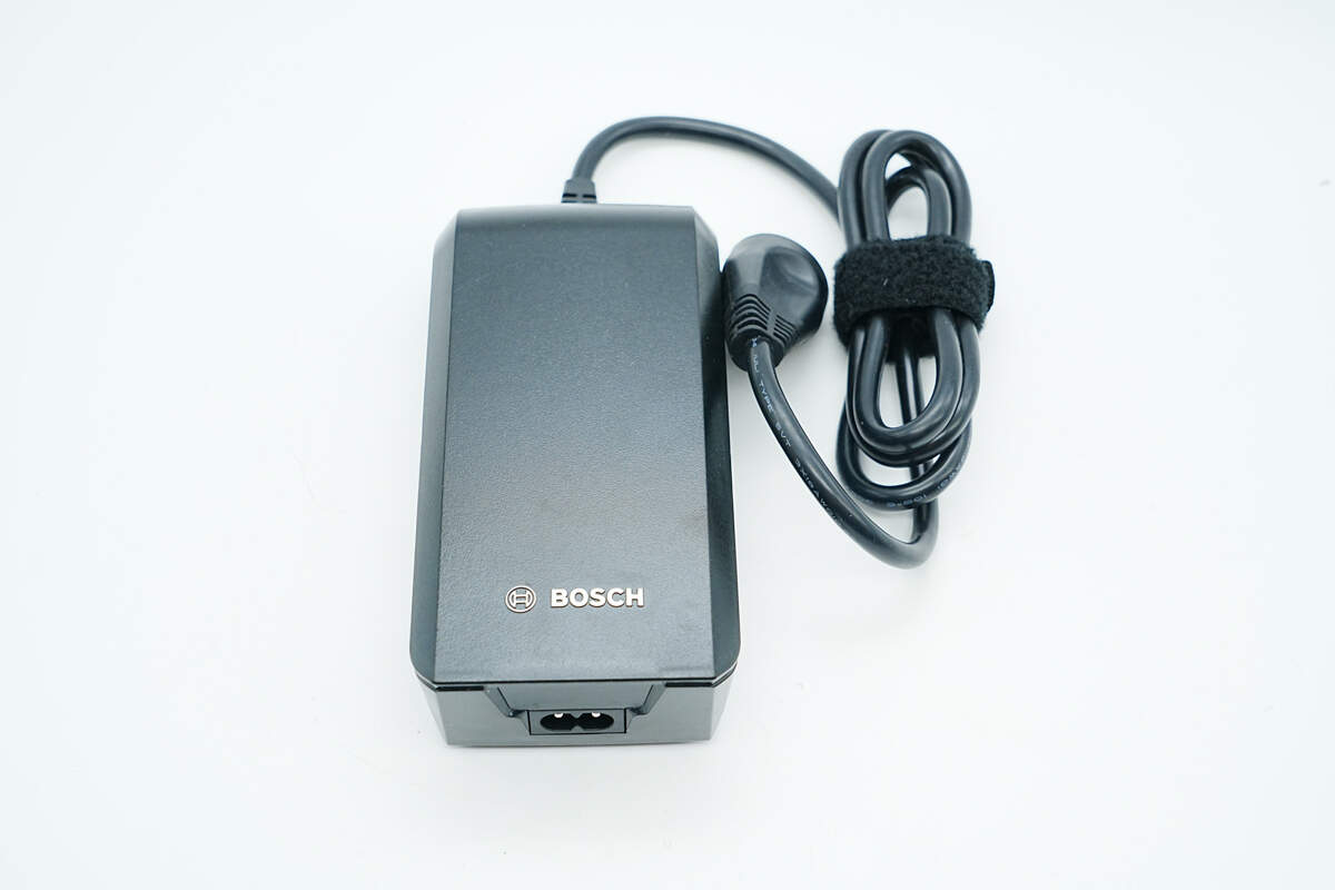

充电器采用PC阻燃材质塑料外壳,经典黑色配色,机身表面磨砂工艺处理,两侧边缘倒角设计,输入端电源线可拆卸,使用更加灵活。

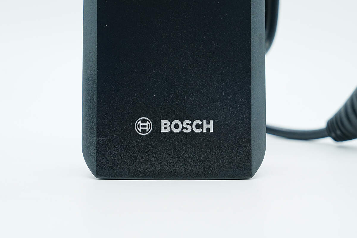

顶面边缘印有BOSCH品牌。

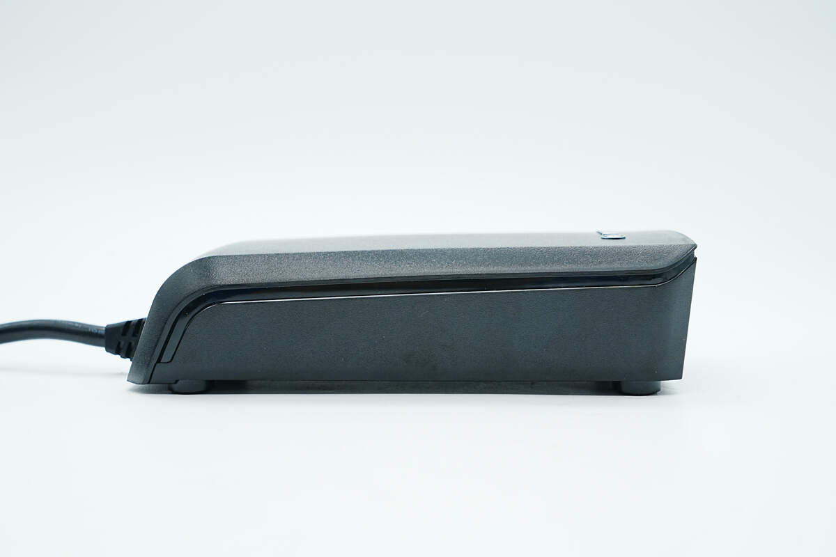

机身两端壳体倾斜设计,从侧面看去造型有点像平行四边形,更有设计感和辨识度。

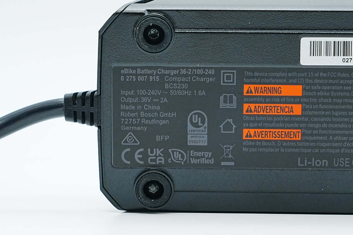

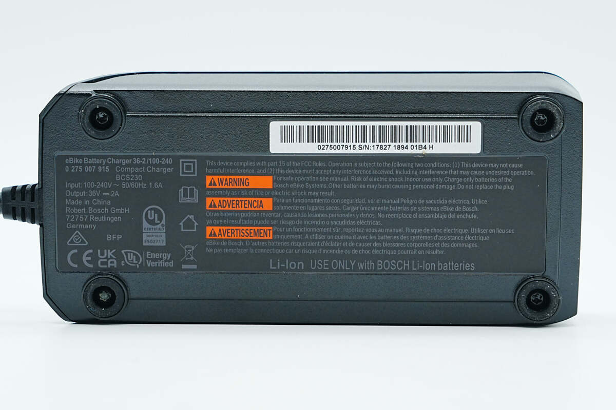

机身底部贴有充电器铭牌,四端设有凸起防滑垫,圆孔内设有防拆螺丝。
产品参数特写
输入:100-240V~50/60Hz 1.6A
输出:36V2A
充电器通过了CE、UKCA、UL认证。

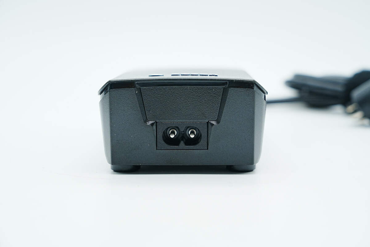

机身一端设有输入母座,独立模块设计。

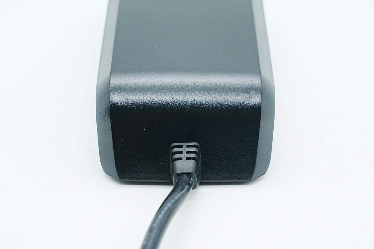

另一端连接输出线缆,并做了抗弯折保护处理。

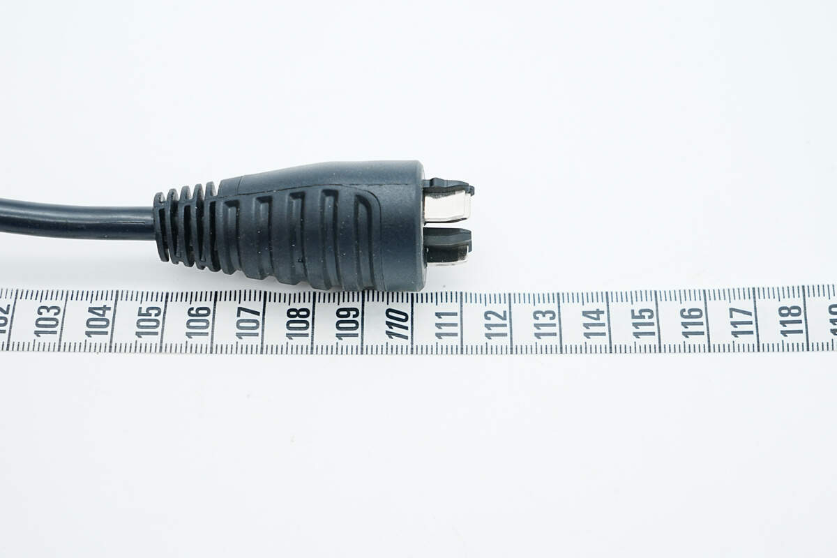

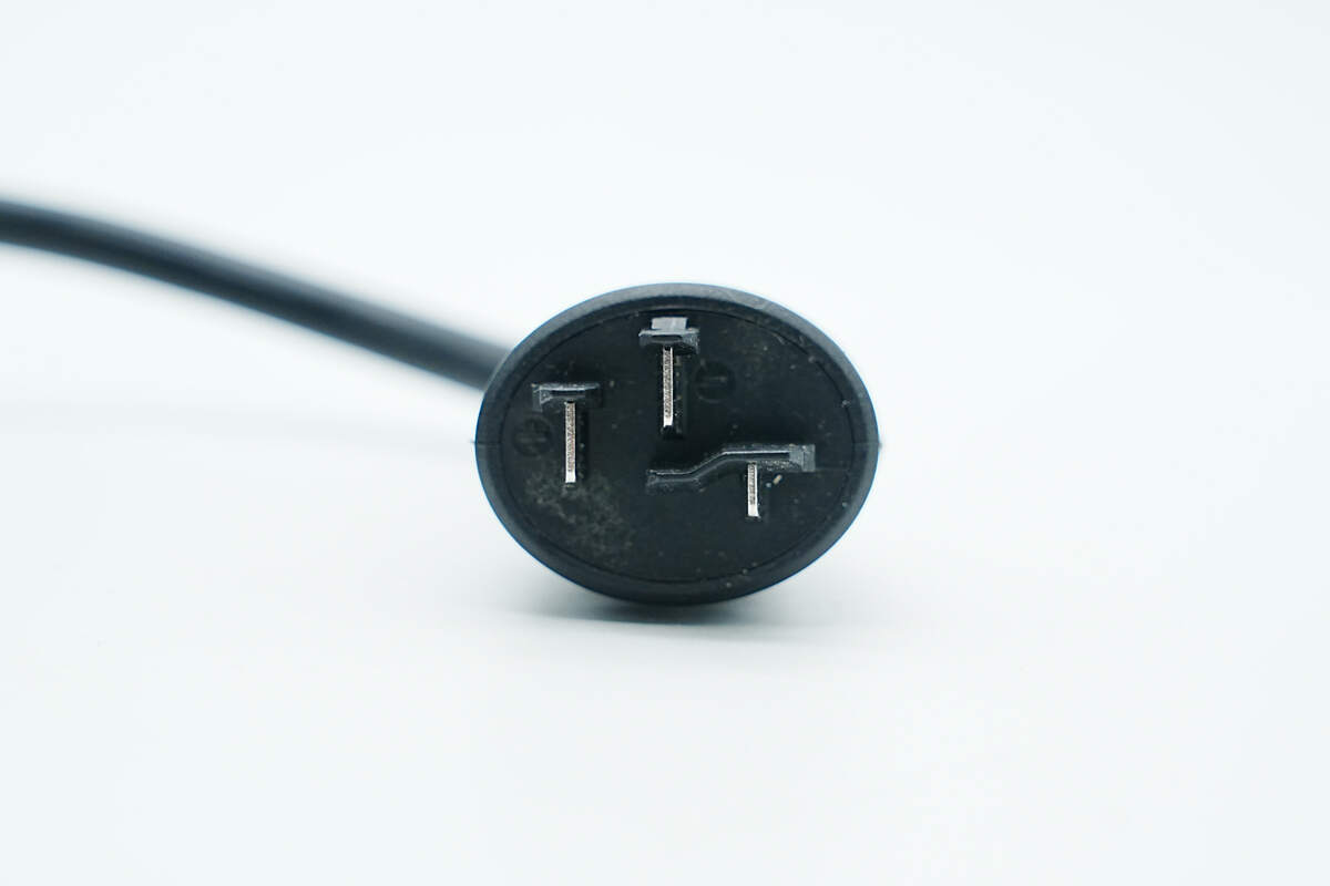

输出线缆端子特写。

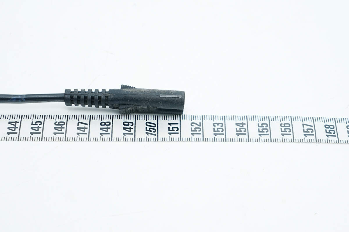

测得电源线长度约为151cm。

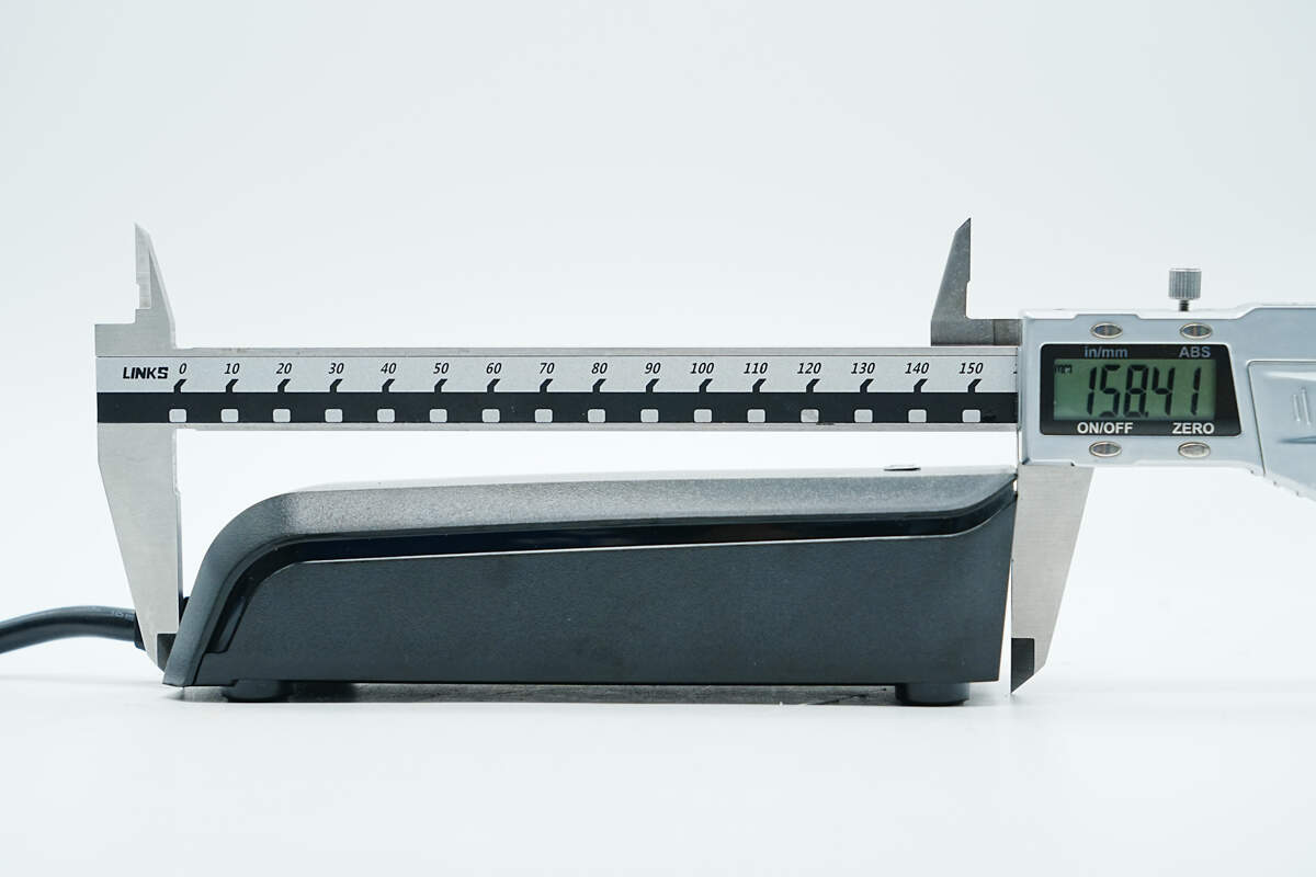

充电器机身长度为158.41mm。

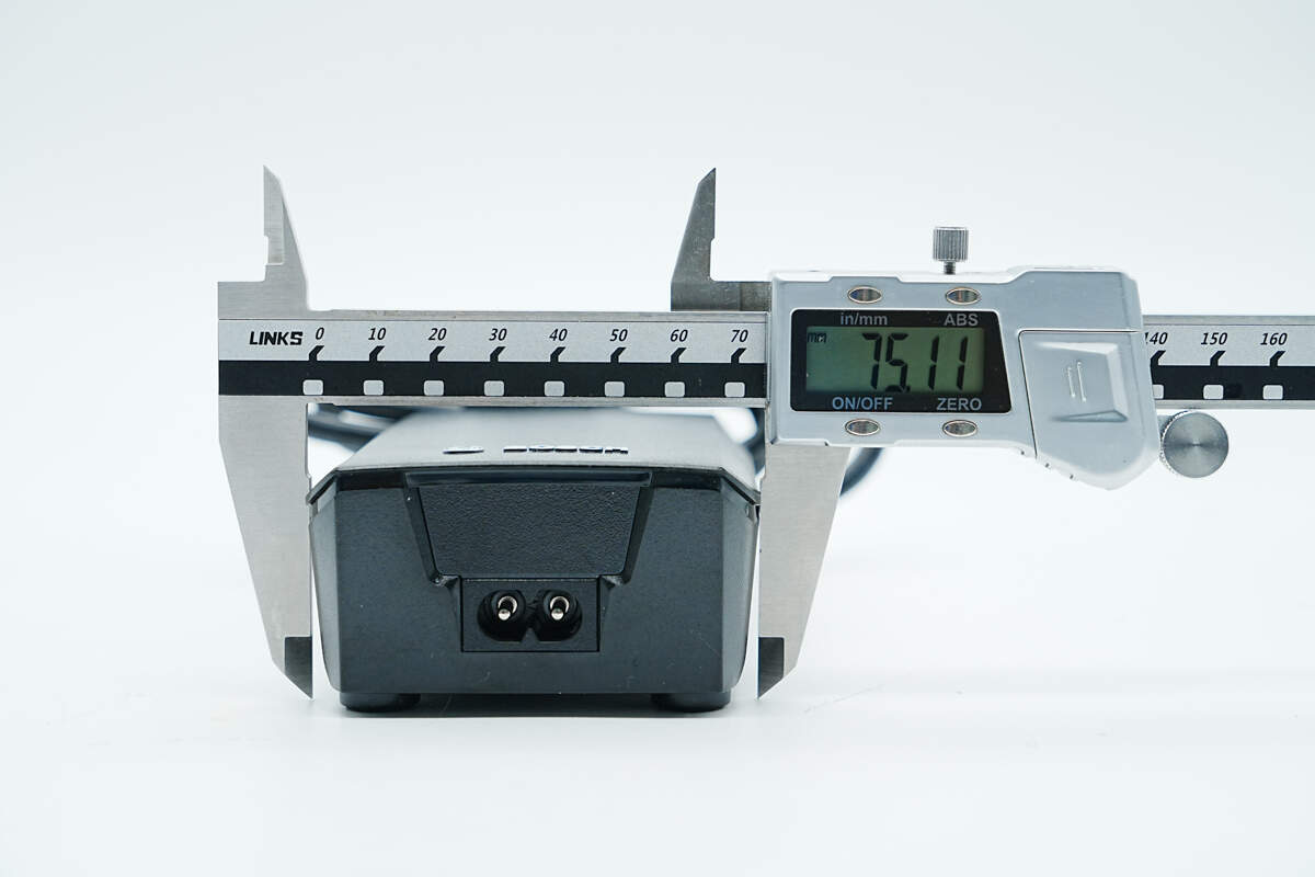

宽度为75.11mm。

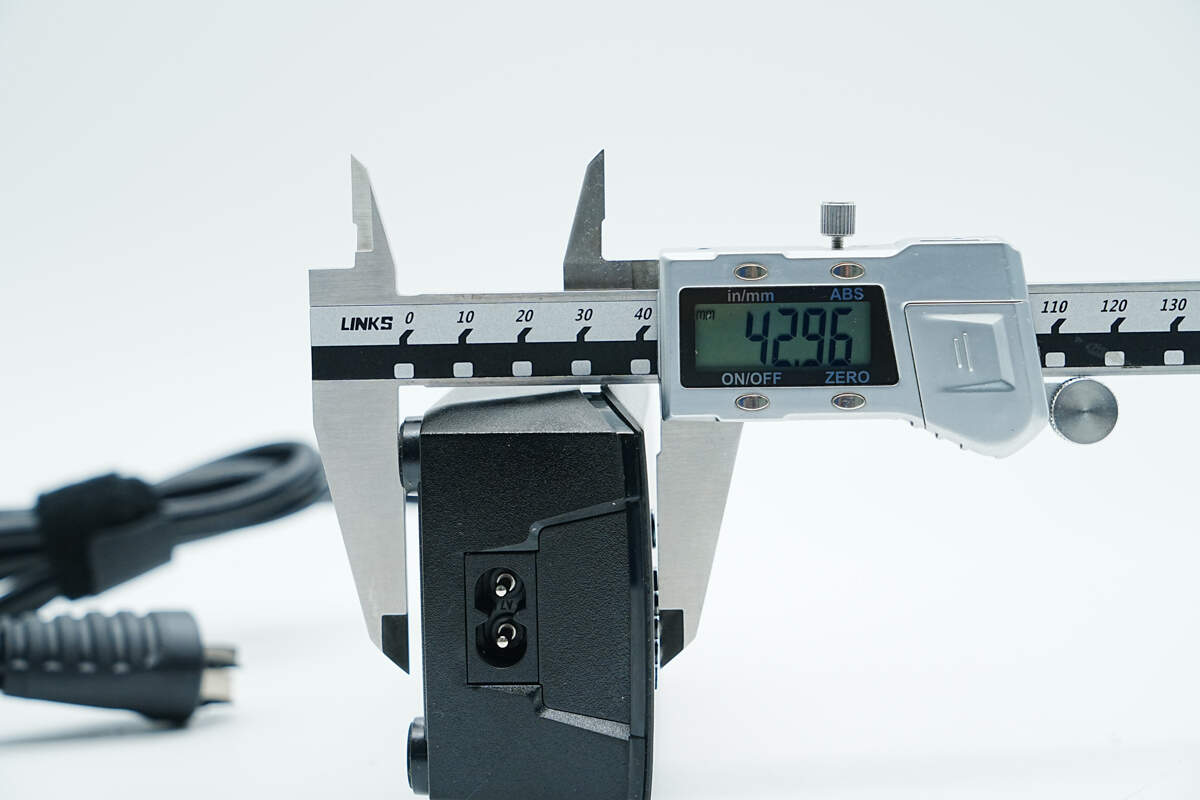

厚度为42.96mm。
测得输出线缆长度约为111cm。

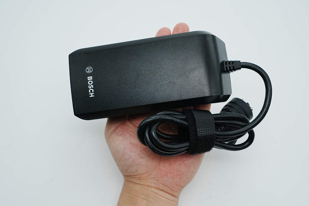

产品拿在手上的大小直观感受。

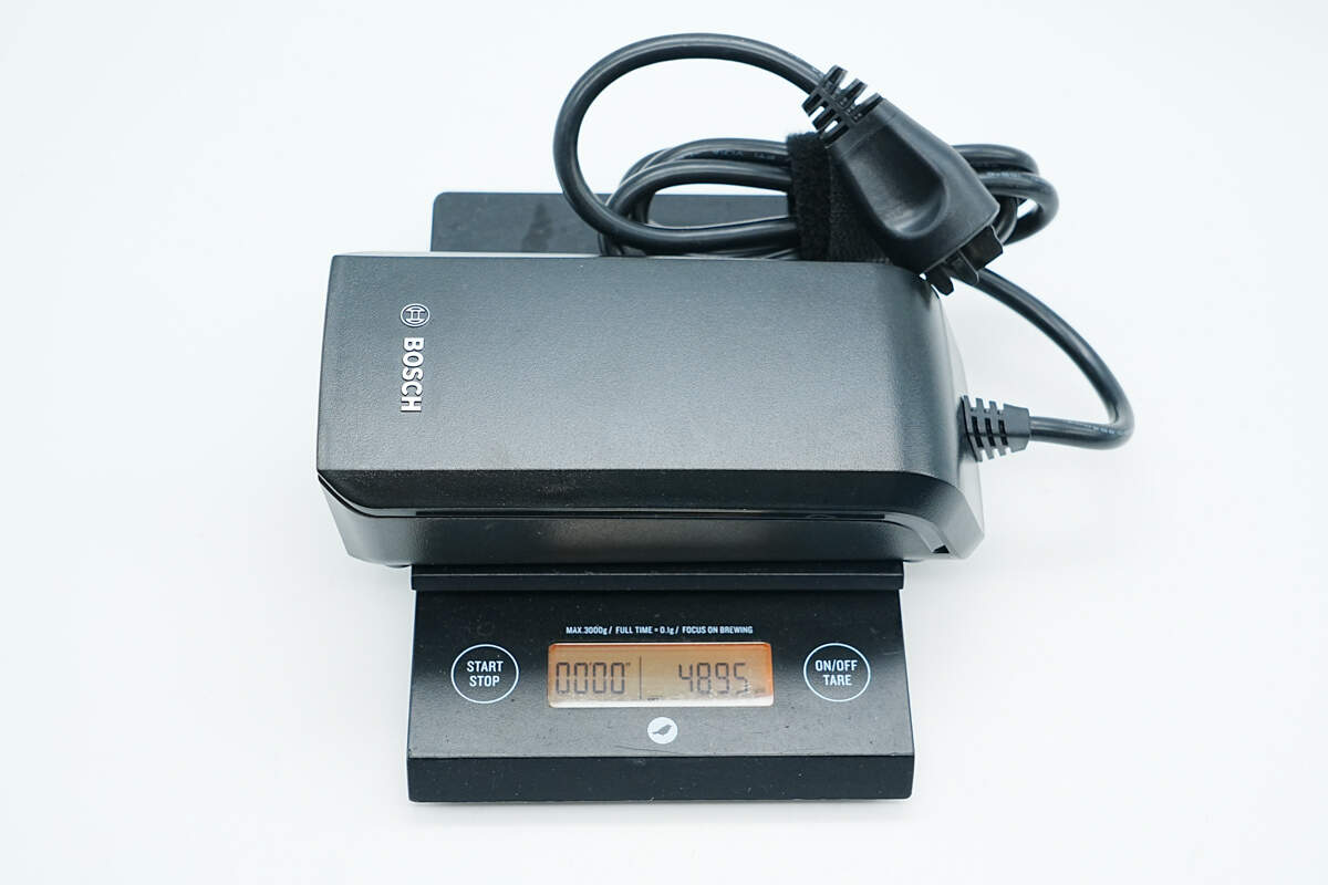

另外测得充电器重量约为490g。

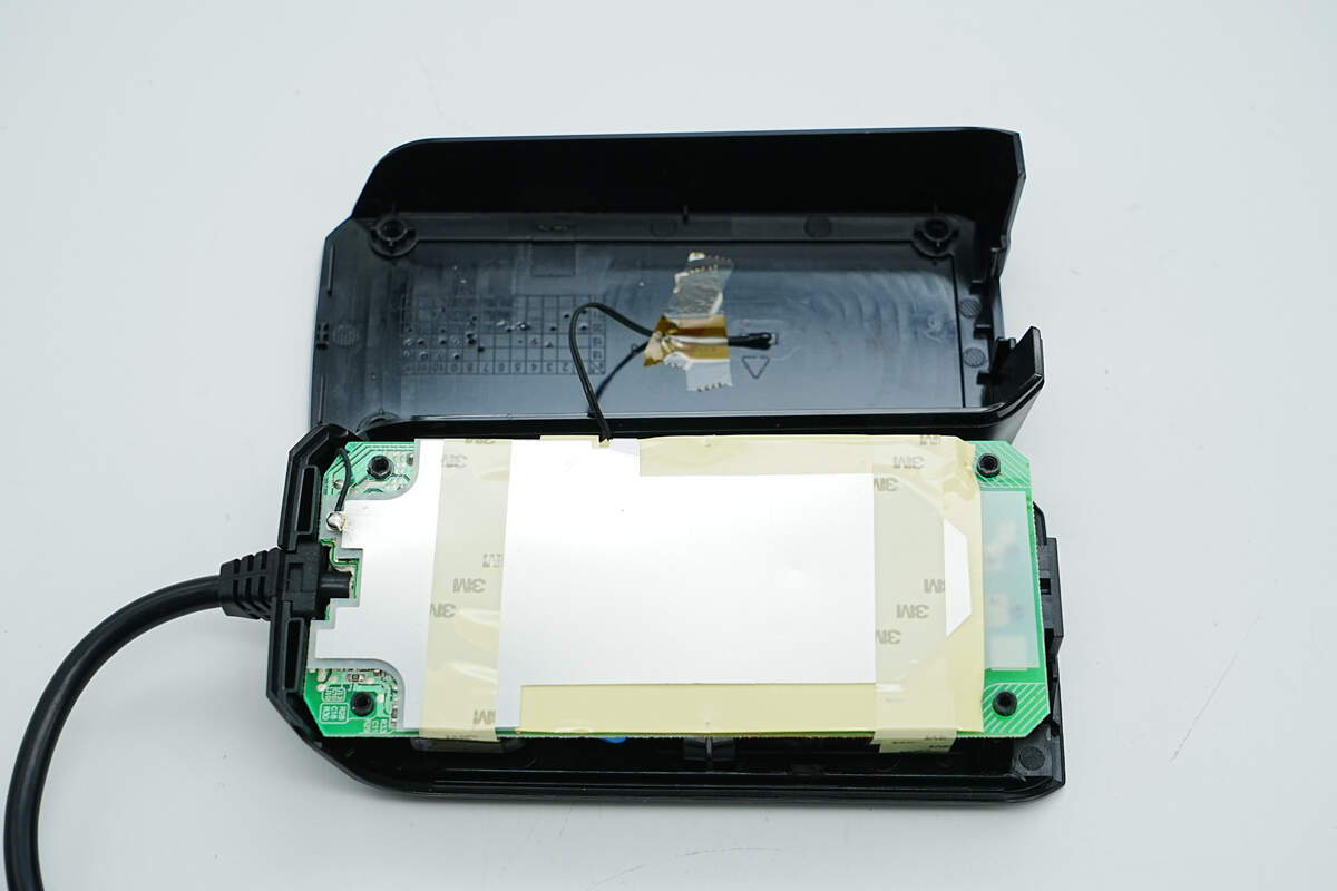

将机身外壳拆开,内部热敏电阻使用胶带粘贴在塑料壳内侧,PCBA模块通过四端固定柱固定。

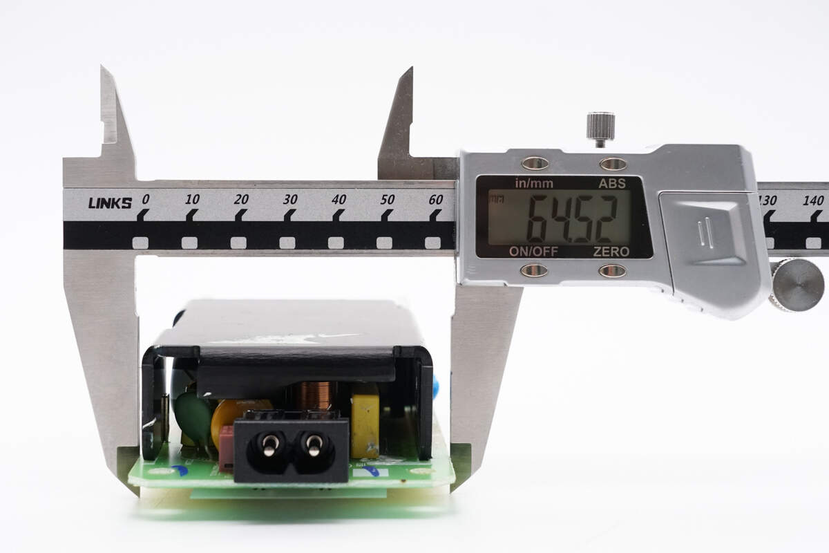

宽度为64.52mm。

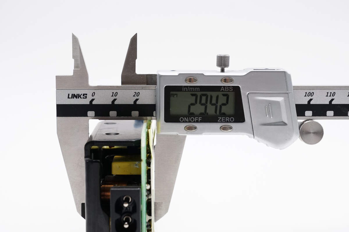

厚度为29.42mm。

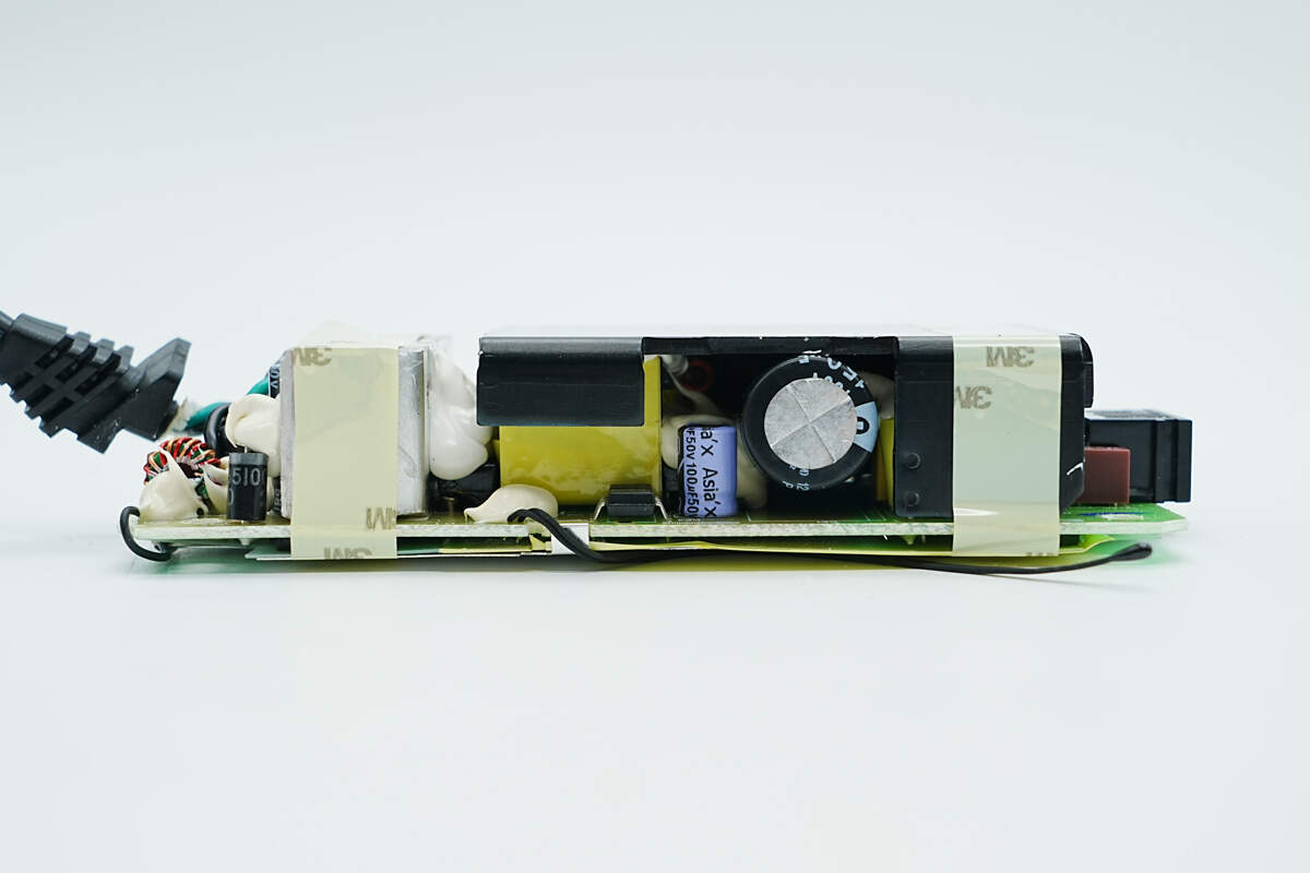

侧面焊接一颗热敏电阻进行温度监控。

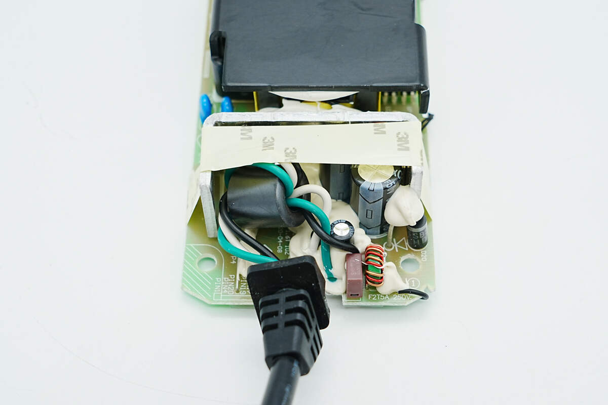

输出端导线缠绕磁环抗干扰,器件打胶加固。
黑色金属散热片覆盖区域的器件也打胶加固。

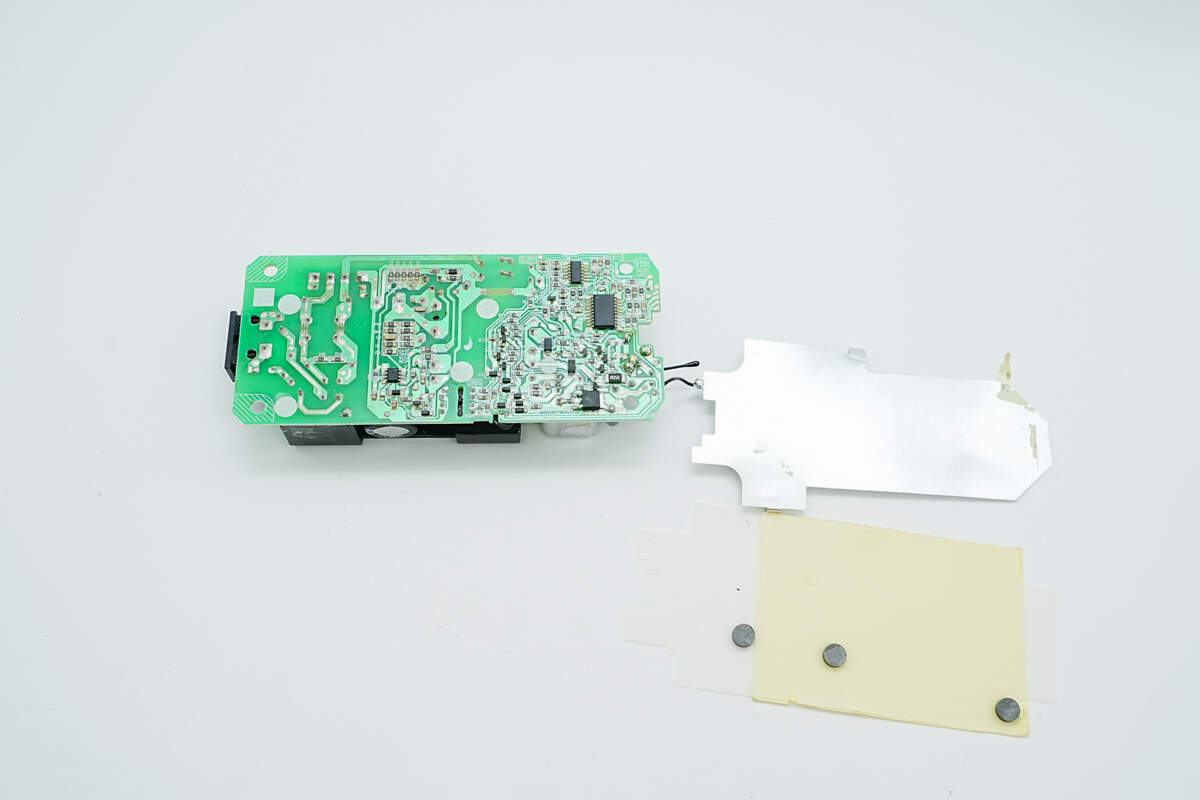

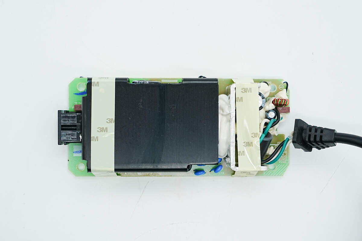

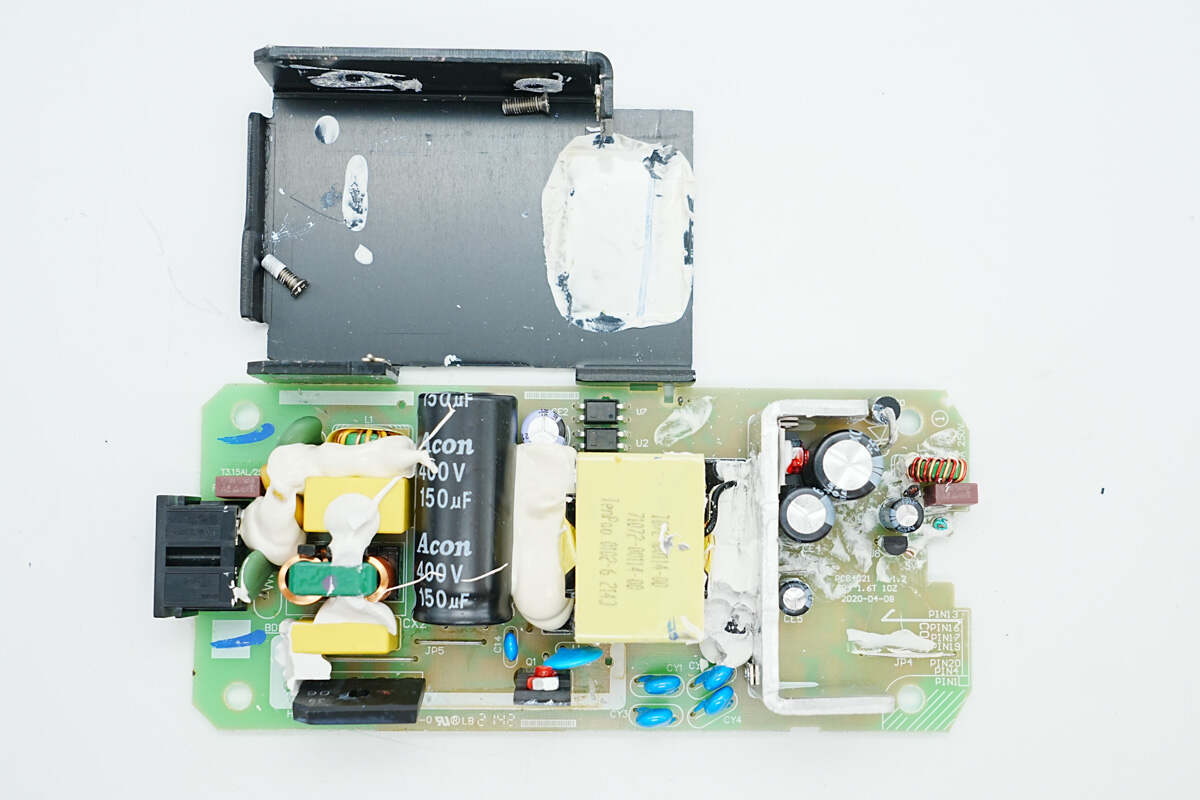

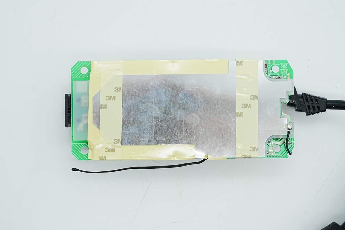

背面也覆盖金属散热板,同时缠绕绝缘胶带。
在金属板和PCB板之间设有塑料板进行隔离绝缘,同时金属板焊接导线连接PCB板。

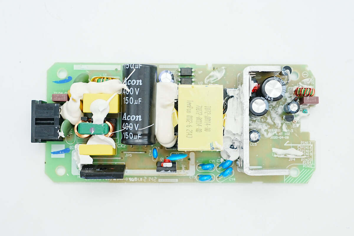

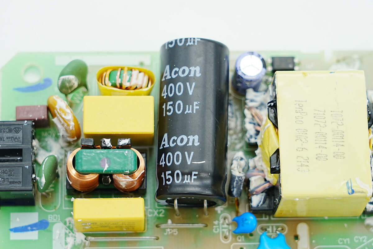

主板正面设有保险丝、共模电感、高压滤波电解电容、变压器等器件并打胶加固,整流桥、初级开关管、同步整流管等功率器件通过螺丝与散热片固定。

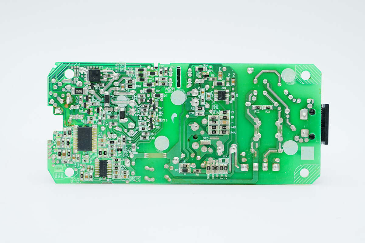

主板背面设有开关电源主控芯片、MCU、四运放以及VBUS开关管。

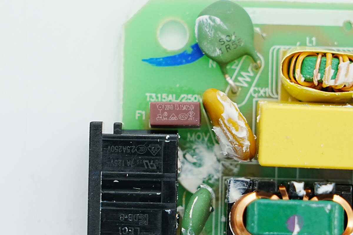

输入端延时保险丝来自华德电子,规格为3.15A250V。

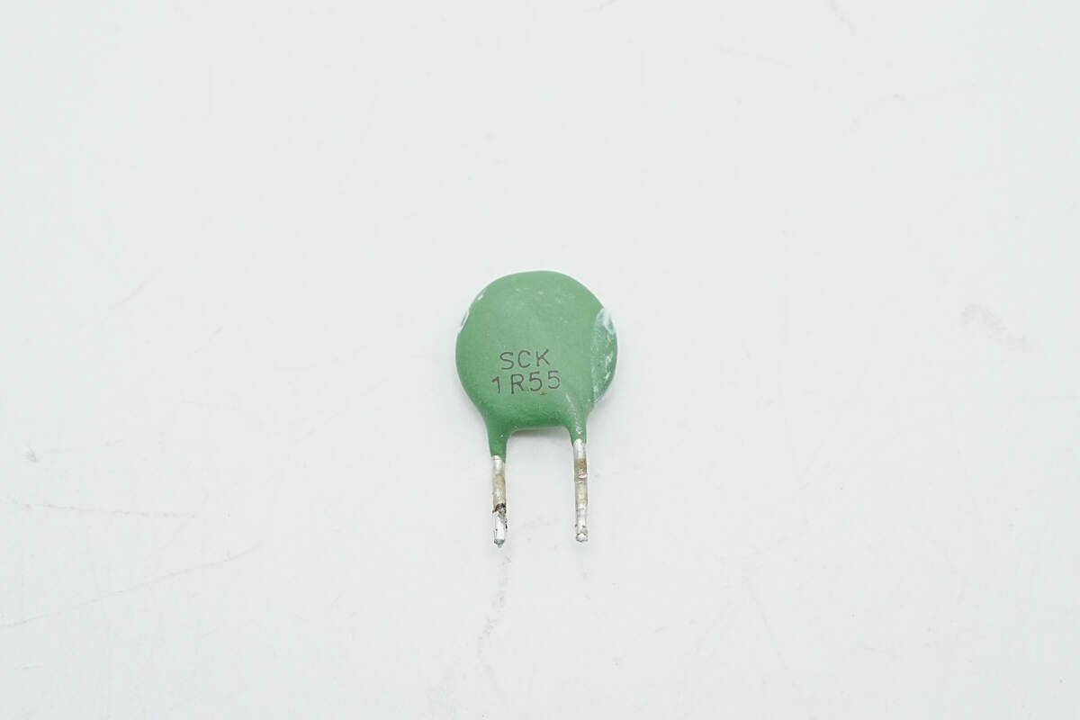

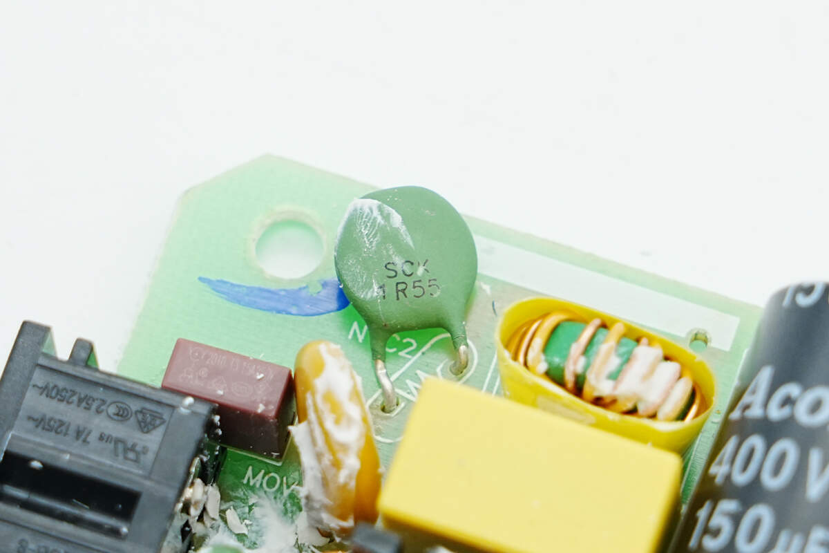

绿色NTC热敏电阻用于抑制上电浪涌电流。

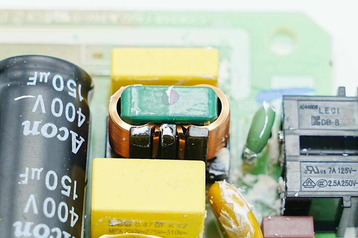

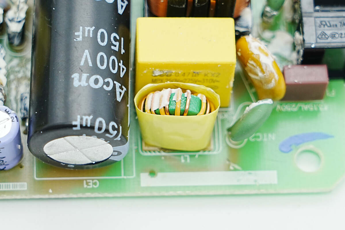

用于滤除EMI干扰的共模电感包裹绝缘胶带。

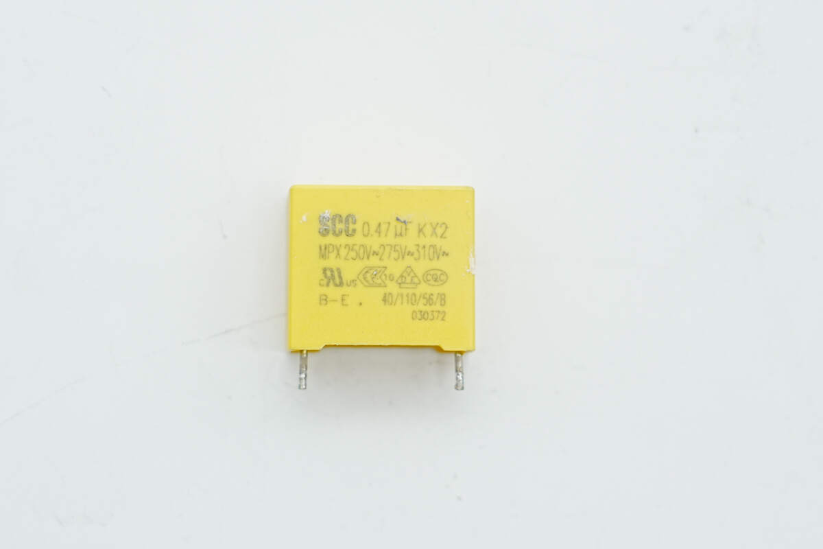

安规X2电容来自SCC实全电子,规格为0.47μF。

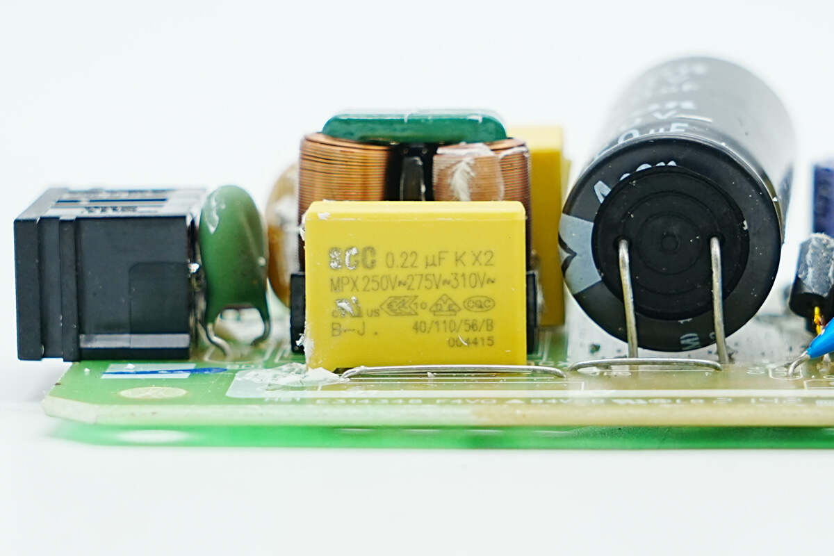

二级共模电感采用扁平铜带绕制。
另一颗安规X2电容也是来自SCC实全电子,规格为0.22μF。

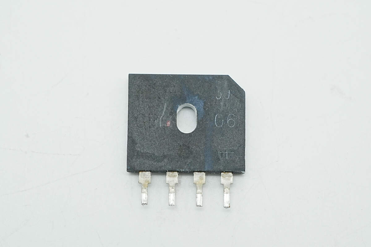

整流桥型号GBU406,规格为4A 600V。
高压滤波电解电容来自Acon新中元,规格为400V150μF。

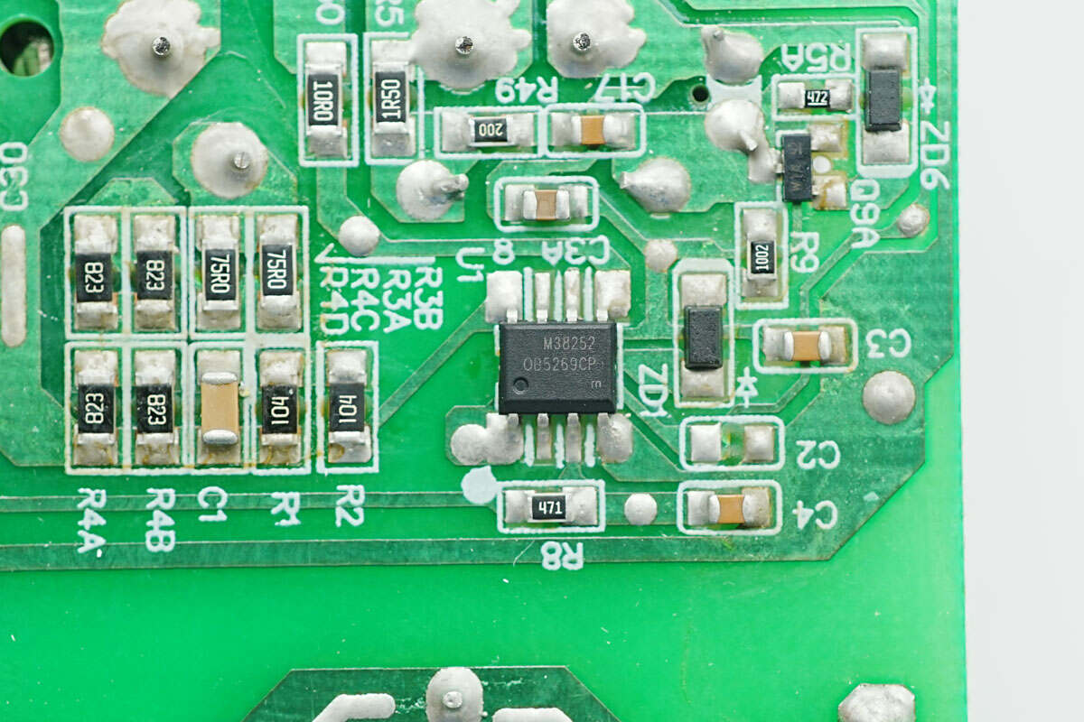

初级主控芯片来自昂宝,型号OB5269,是一颗高度集成的电流模式PWM控制器,内部集成高压启动,软启动功能。扩展的突发模式可提升能效并降低待机功耗。芯片开关频率固定为65KHz,具备供电欠压闭锁,逐周期过电流保护,过载保护,过热保护和供电过电压保护。

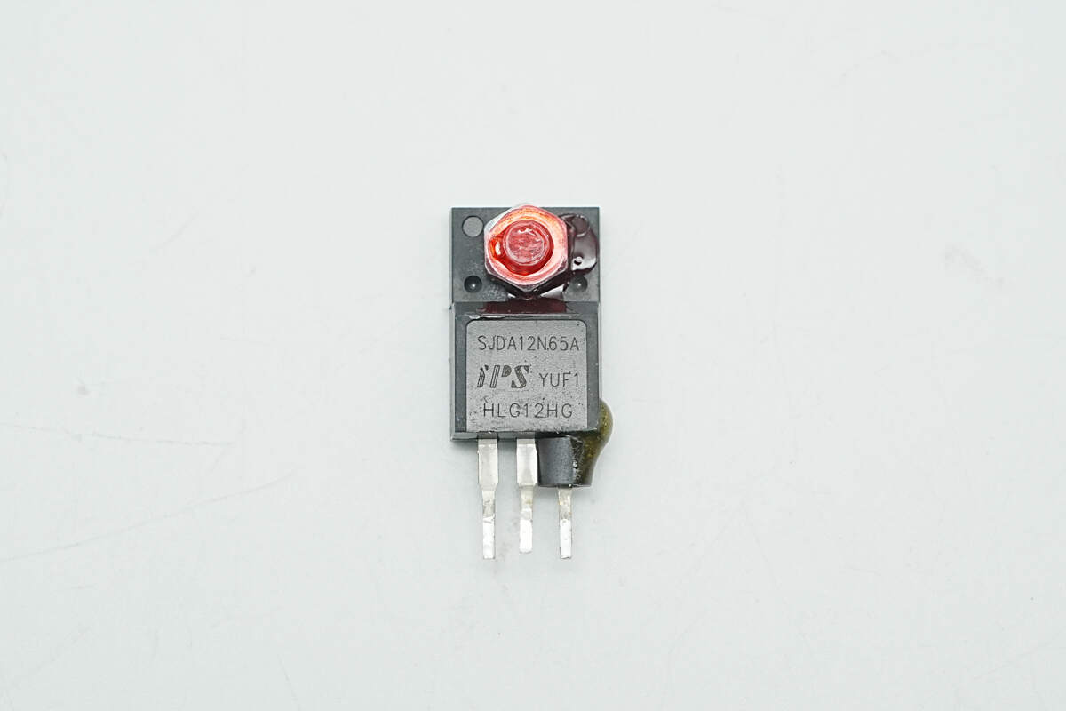

初级开关管来自华润微,丝印SJDA12N65A。

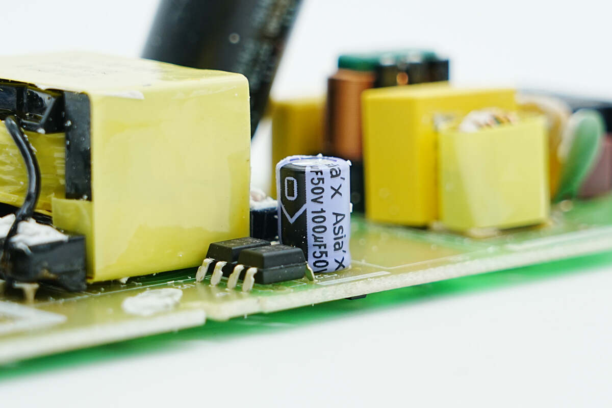

主控芯片供电电容规格为50V100μF。

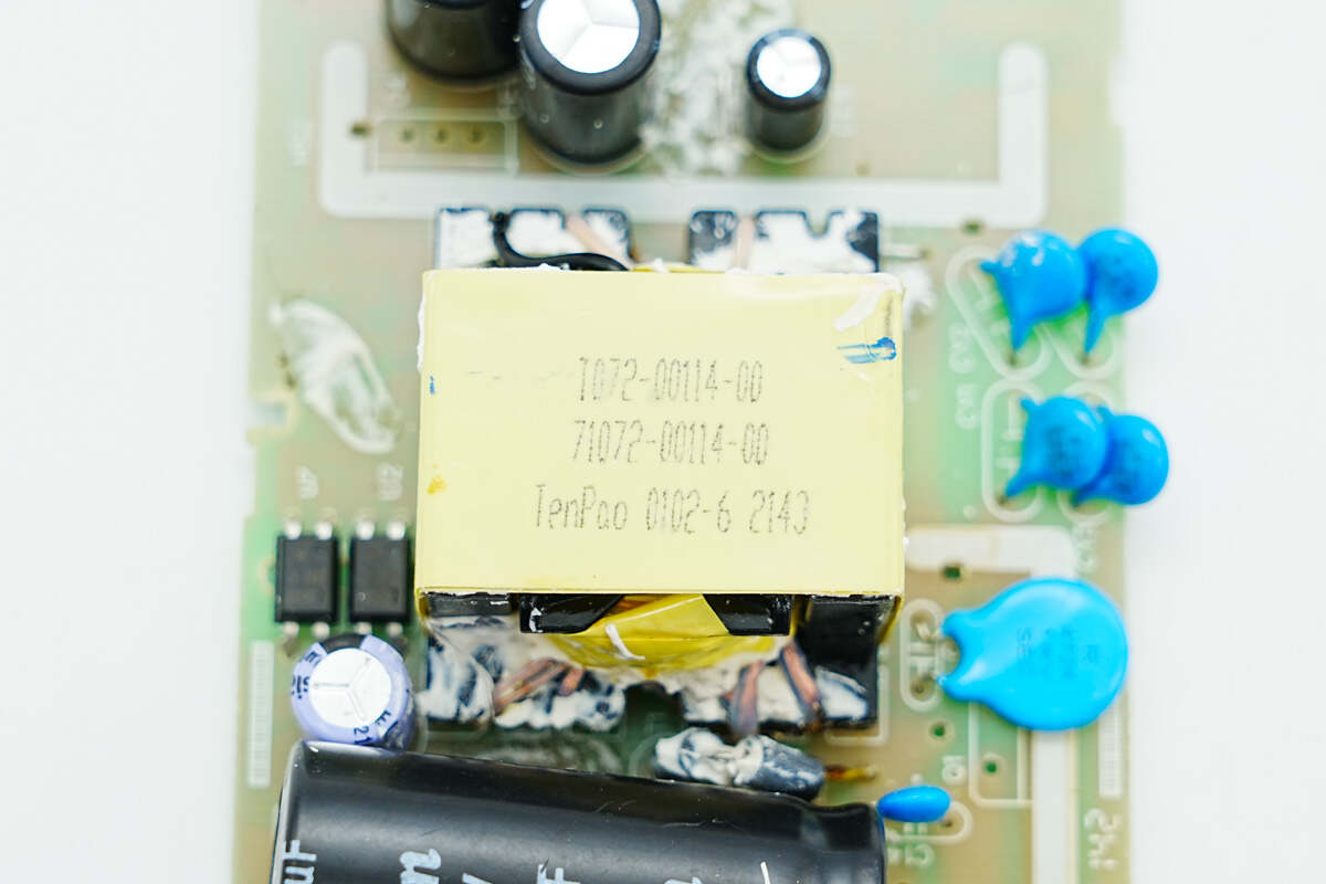

变压器特写。

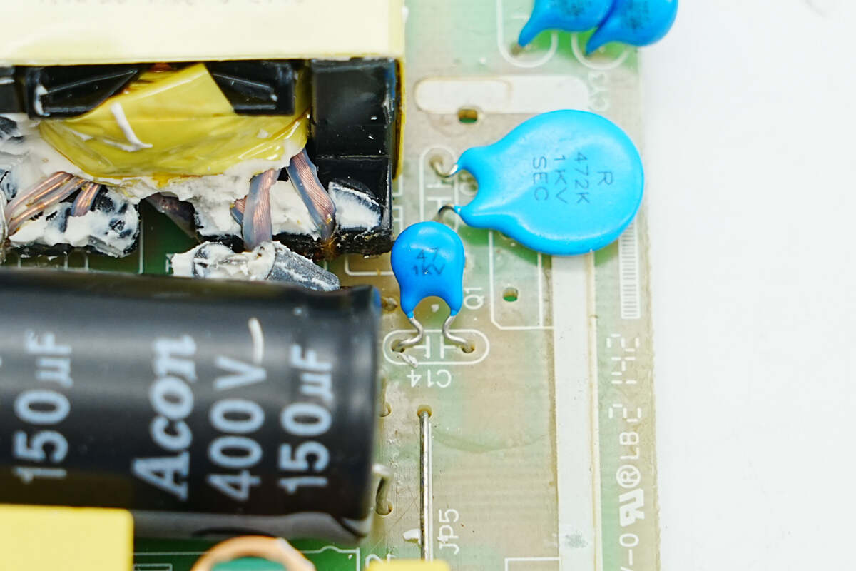

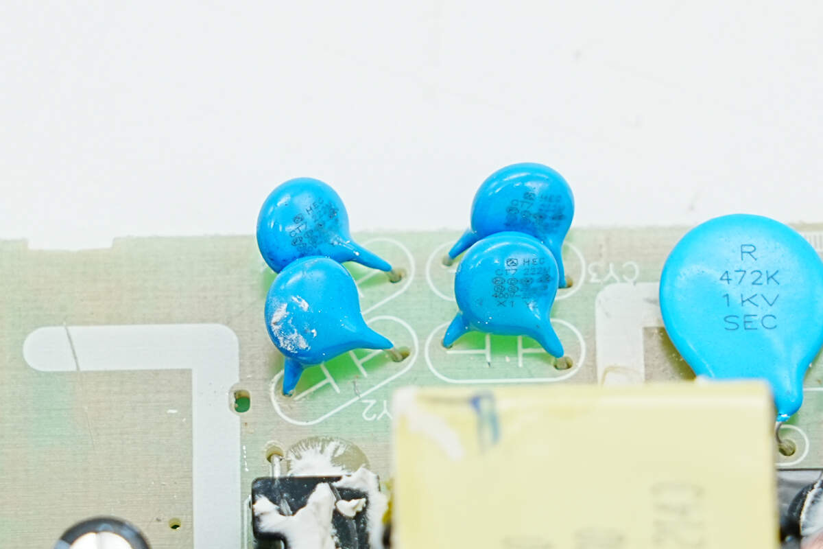

1kV高压陶瓷电容特写。
另一颗高压陶瓷电容来自SEC成功工业。
两颗817 C光耦用于输出电压反馈和保护功能。
四颗蓝色Y电容来自HEC皓华电子,两两串联提升耐压等级。

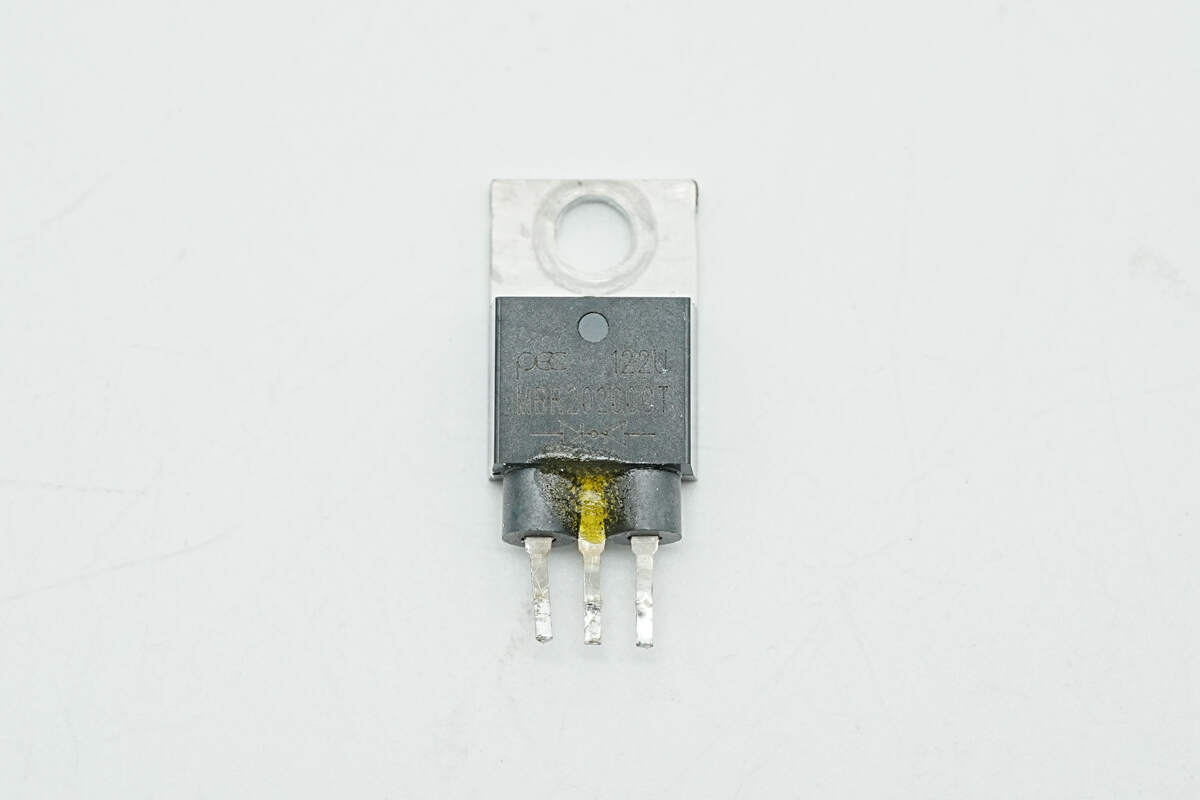

肖特基整流管型号MBR20200CT,规格为20A 200V,采用TO-220AB封装。

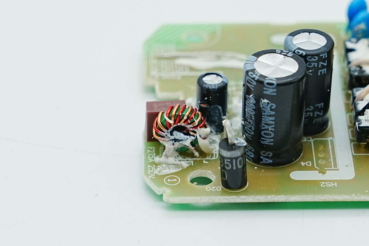

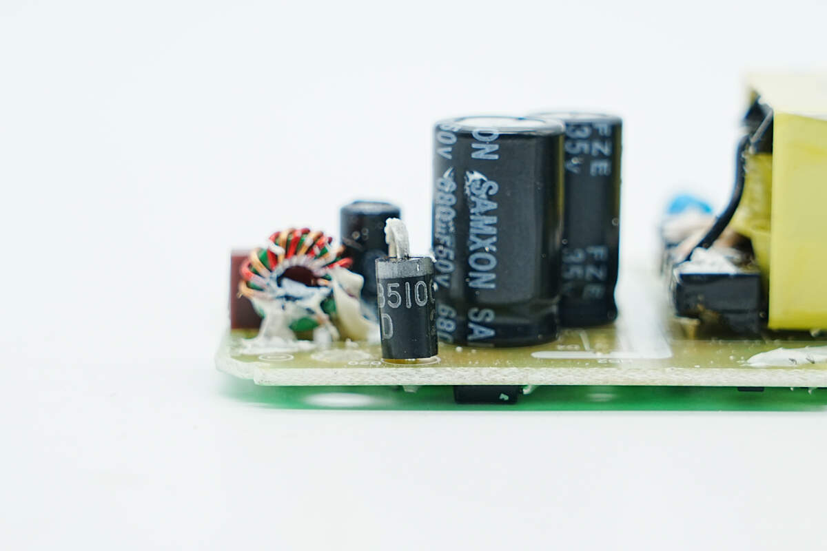

输出滤波电容来自SAMXON万裕,规格为50V680μF。

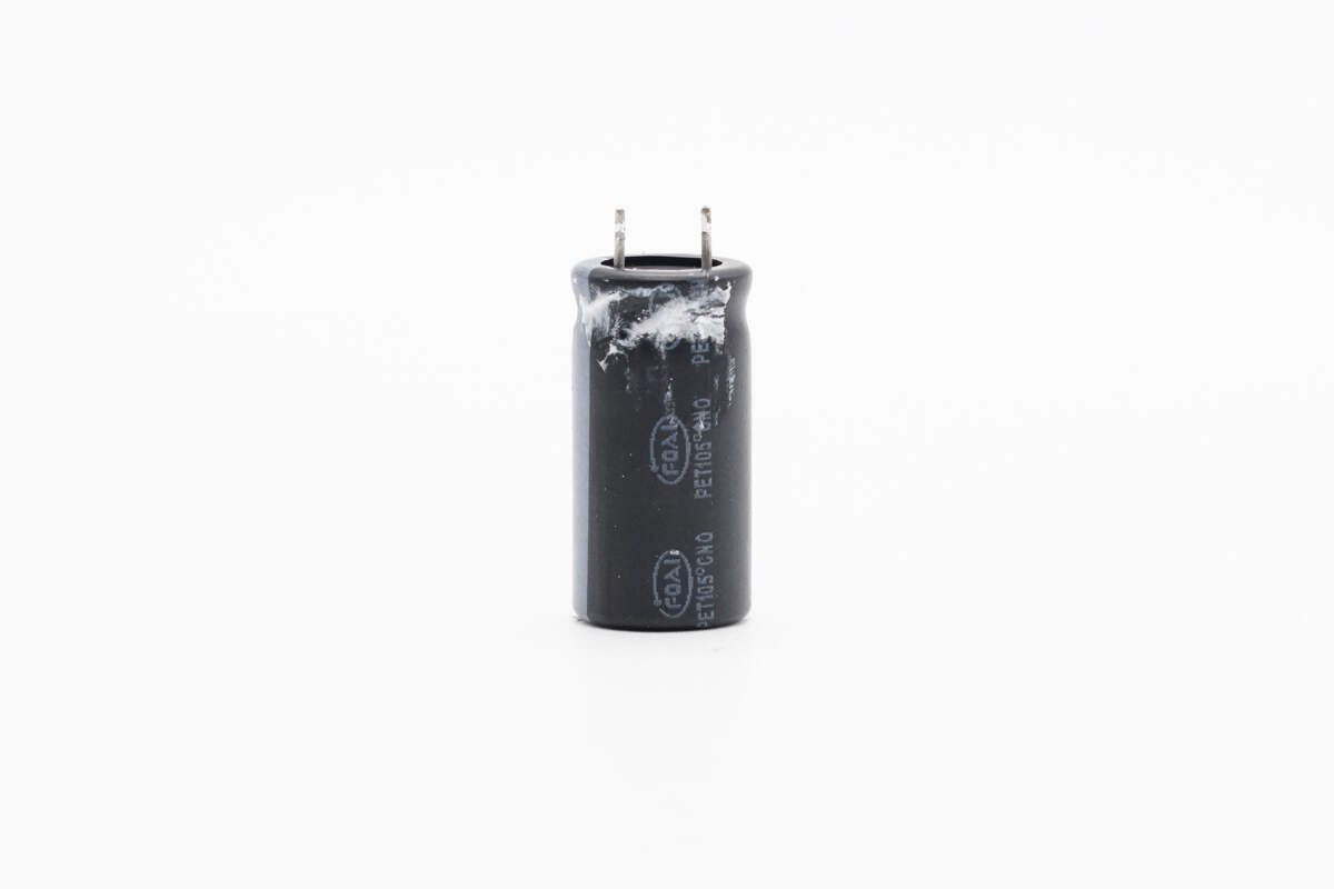

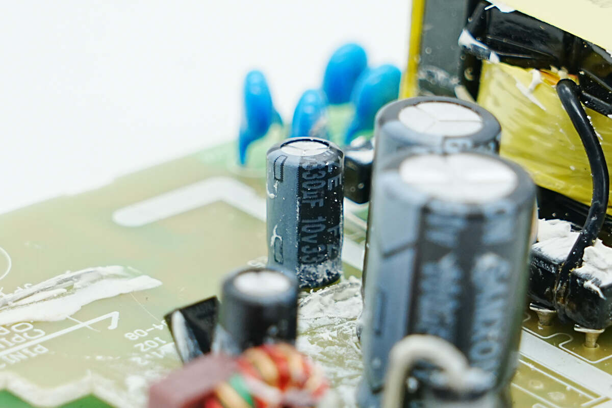

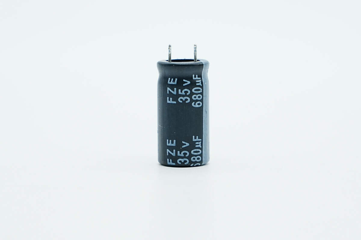

另外三颗滤波电容均来自 FOAI法拉电子,为FZE系列产品。
大的规格为35V680μF。

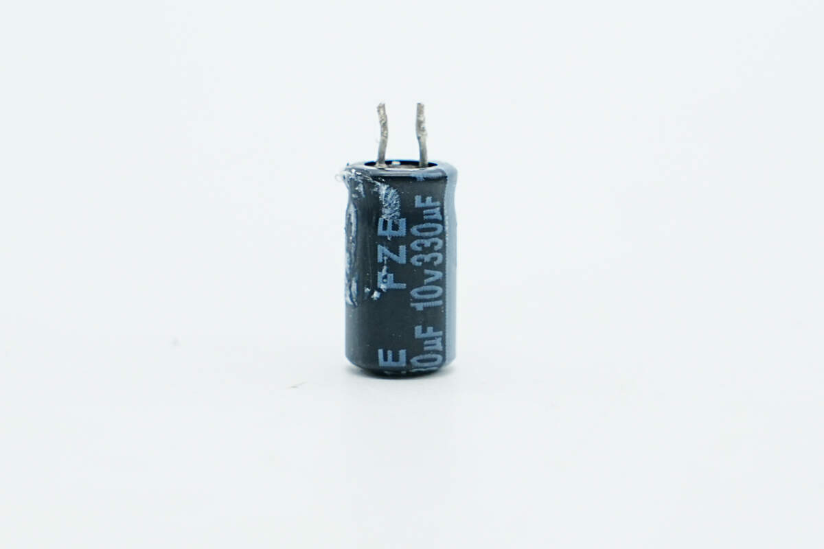

小的规格为10V330μF。
另一颗小的规格也是10V330μF。

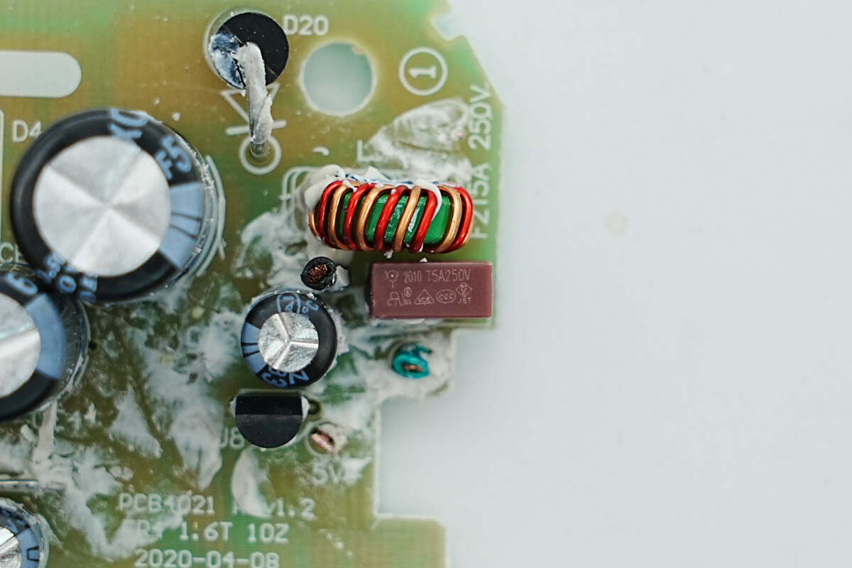

滤波电感特写。
此外设有一颗二极管。
MCU丝印F5264,用于充电控制。

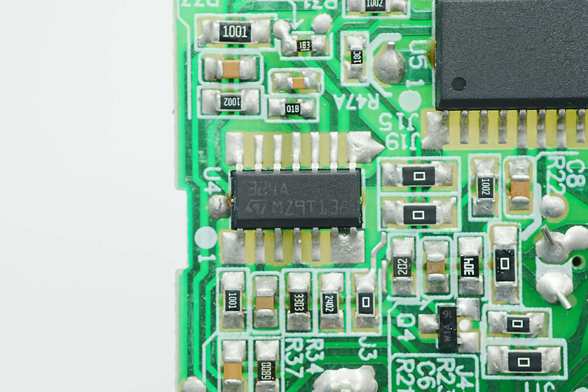

来自ST意法半导体的LM324A四运放用于恒压恒流控制,采用SO14封装。

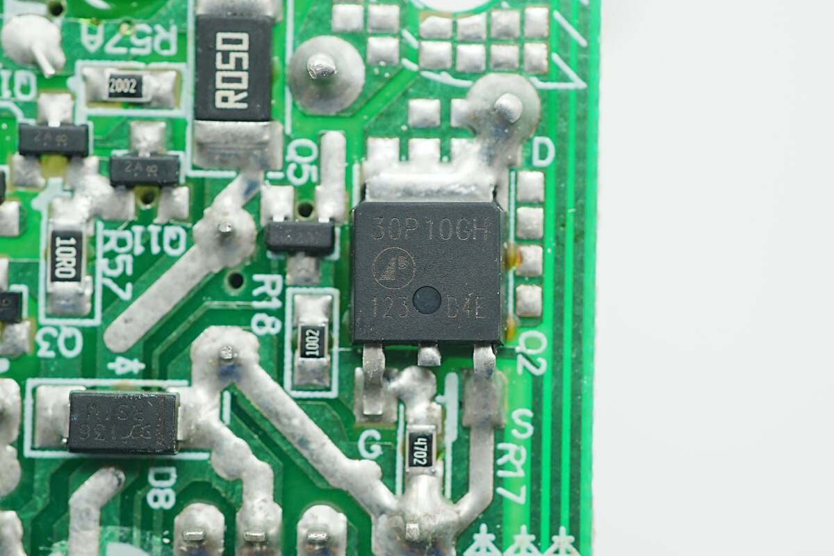

VBUS开关管来自APEC富鼎先进,型号AP30P10GH,PMOS,耐压-100V,导阻80mΩ,采用TO-252(H)封装。
输出端保险丝也是来自华德,规格为5A250V。
