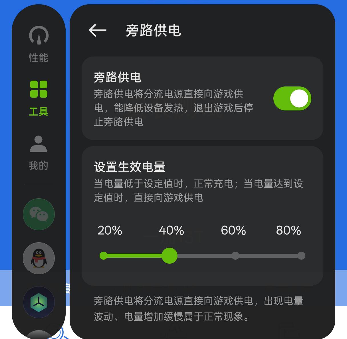

一加 13T 还支持旁路供电,旁路供电即让手机在连接外部电源时,充电器绕过电池直供主板,避免边充边用手机时,电池反复充放电,从根源上减少手机发热,降低电池损耗速度,延长电池使用寿命。
在游戏中,从侧边向内划动进入游戏助手,就可以选择旁路供电,设定生效电量。

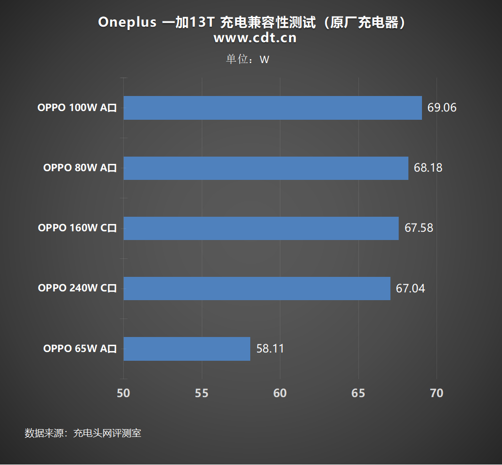

原厂充电器兼容性方面,一加 13T 在搭配自家充电套装时,除 OPPO 65W 充电器外,其余测试充电器套装都能达到 7A 电流,功率在 67W 以上,而原装 80W 充电器能够达到 68.18W 左右。

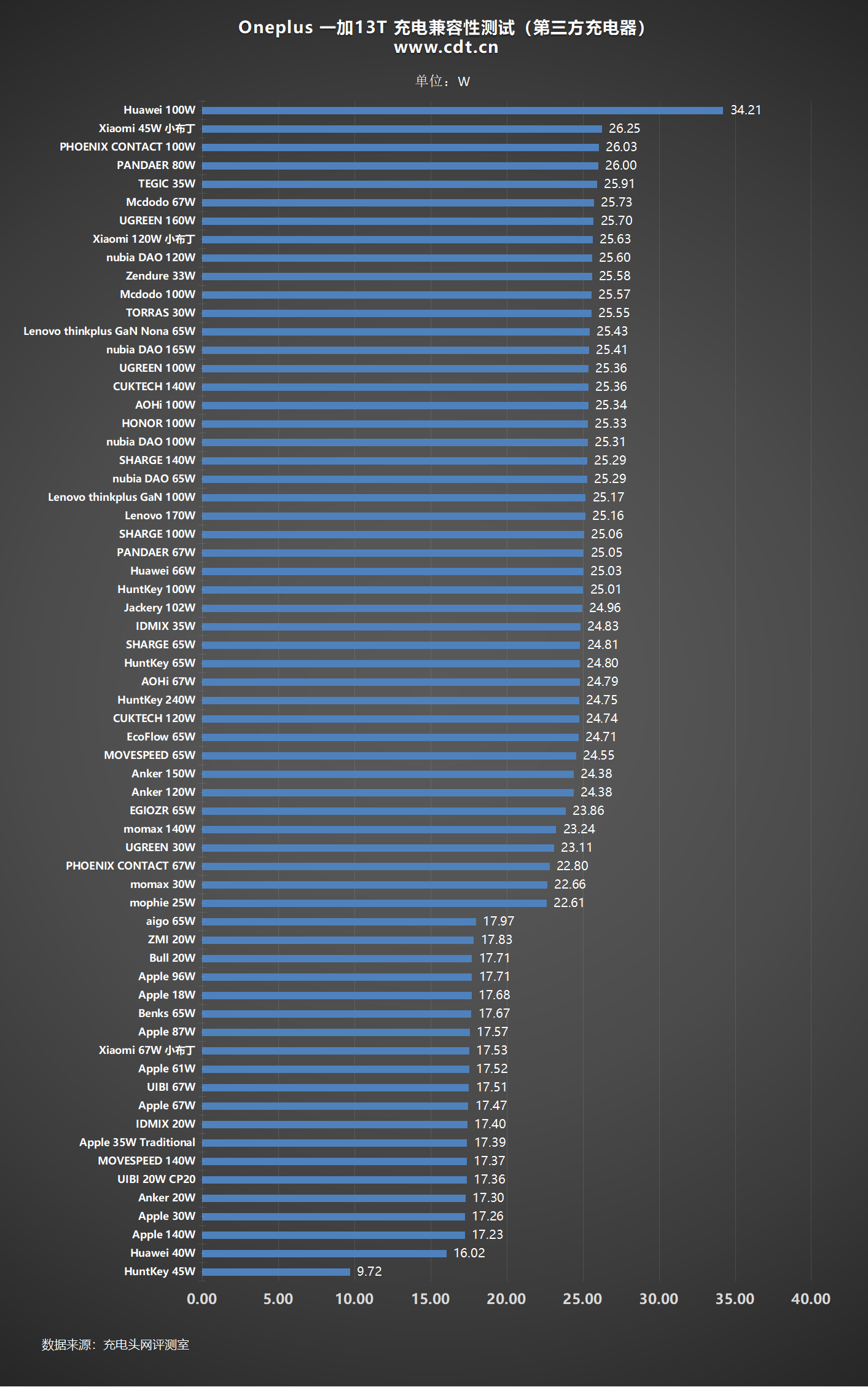

第三方充电器兼容性上,可以看到 一加 13T 的充电功率主要集中在 17W、25W 和 34W 三个功率档位,分别对应 PD、PPS、UFCS 协议。因此即便使用第三方充电器,支持 UFCS 和 PPS 的充电器也能带来相对较高的充电功率。
小结
从原厂、第三方充电器充电兼容性可以看出,想要更高的充电效率,充电器首选 OPPO 系(含一加、realme)的,对于第三方充电器而言,可以选择支持大功率 PPS 以及 UFCS 融合快充 的充电器。

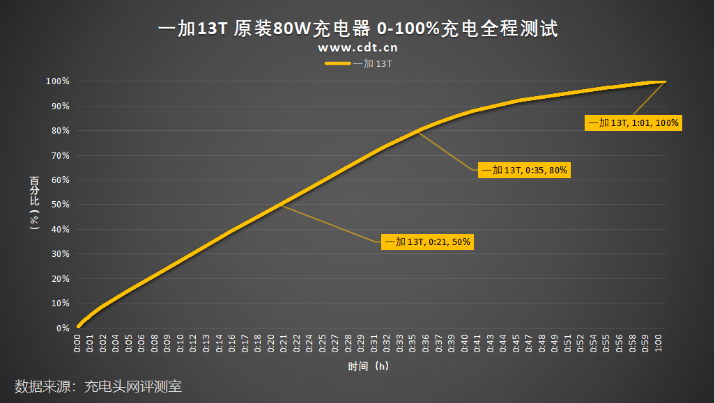

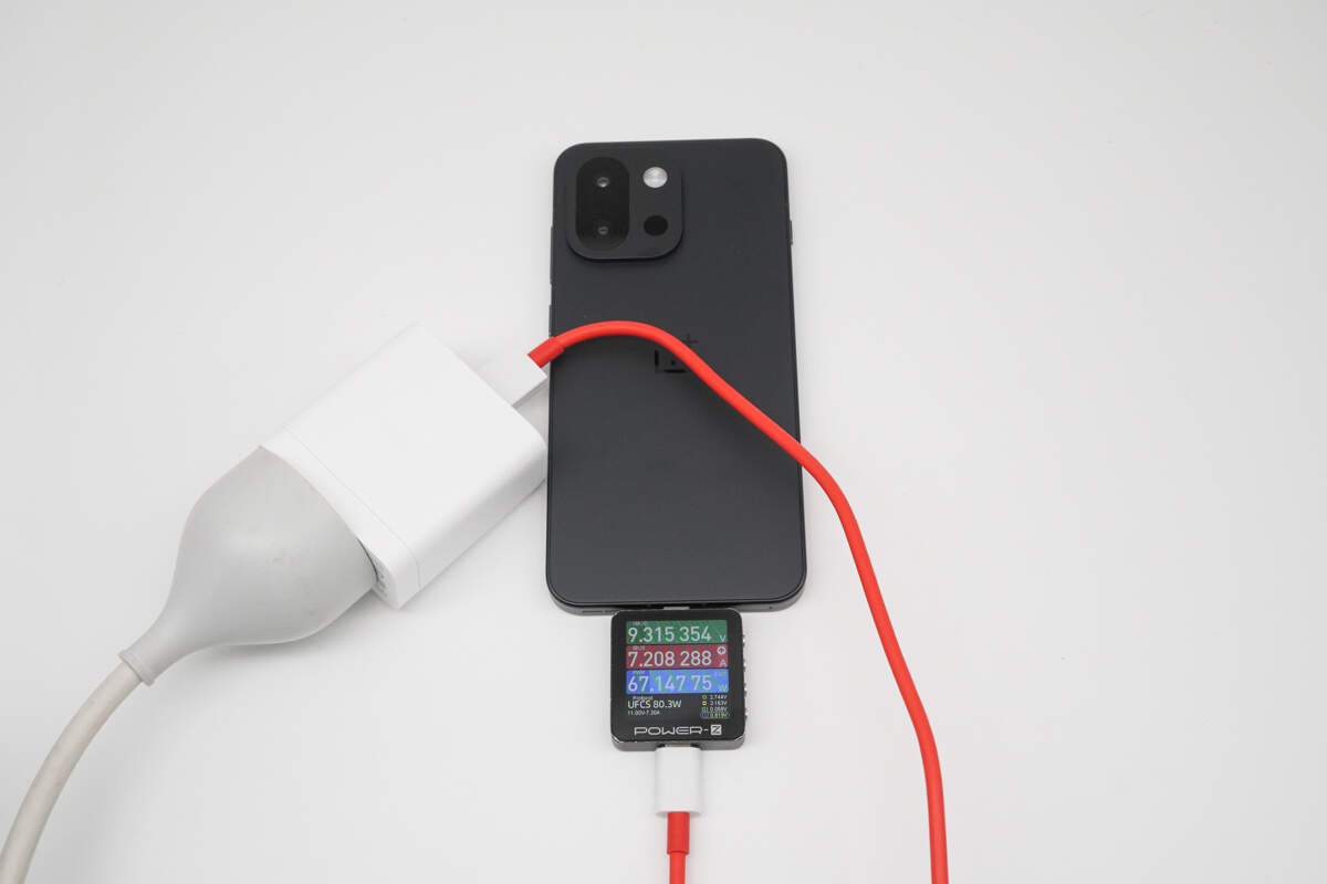

使用 OPPO 80W (型号:VCB8OACH)充电器套装为 一加 13T 充电,POWER-Z KM003C 测试仪实测当前手机输入端功率为 9.32V 7.21A 67.15W,峰值为 67W,符合正常损耗。
可以看到使用 80W 闪充套装为一加 13T 充电至 50%耗时 21 分钟,充电至 80%耗时约 35 分钟,充至 100%耗时约 1 小时 1 分钟,涓流充电时间稍长。

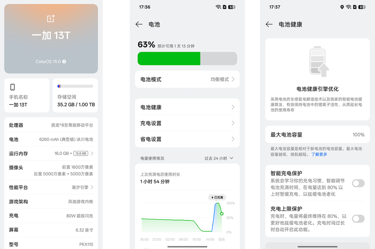

一加 13T 出厂即搭载丝滑流畅的 ColorOS 15 系统。在【电池】设置中可选择电池模式、电池健康、充电设置、省电设置。【电池健康】中用户可看见当前电池最大容量值,智能充电保护和充电上限保护开启后都能延缓电池老化。
