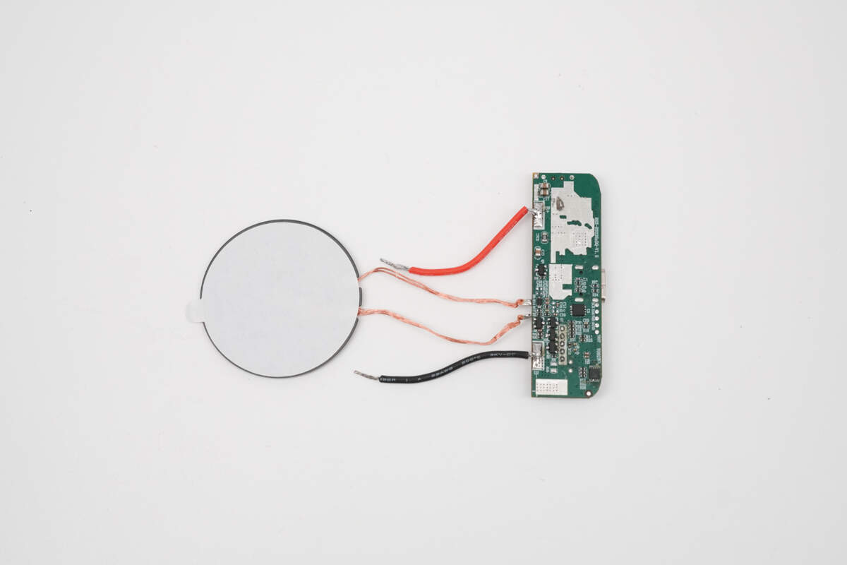

锦弦一芯双充鉴权芯片9906C1无线充方案由PCB板和无线充电线圈两部分组成,PCB板非常小巧。
背面有大面积镀锡散热,以及正负极焊点。

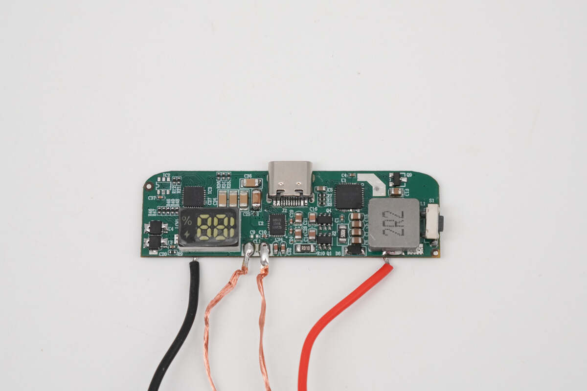

PCB板采用充电宝常规布局,含有电量数显屏、USB-C接口等,无线充电方案采用2.5-5.0V供电,适合单电芯或并联供电,模块仅为拇指大小。

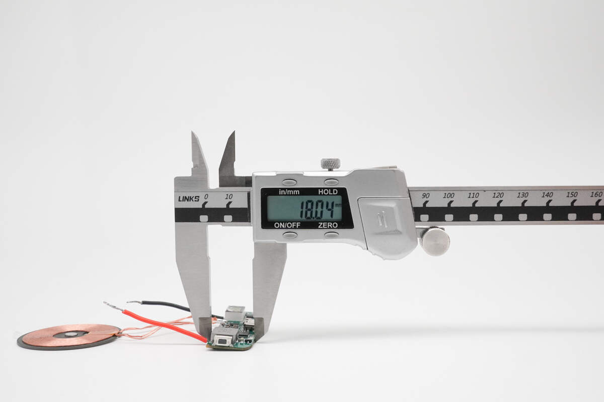

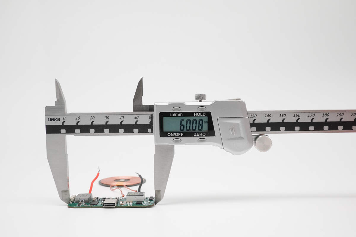

使用游标卡尺测得PCBA模块长度径约为60.08mm。
使用游标卡尺测得PCBA模块宽度约为18.04mm。

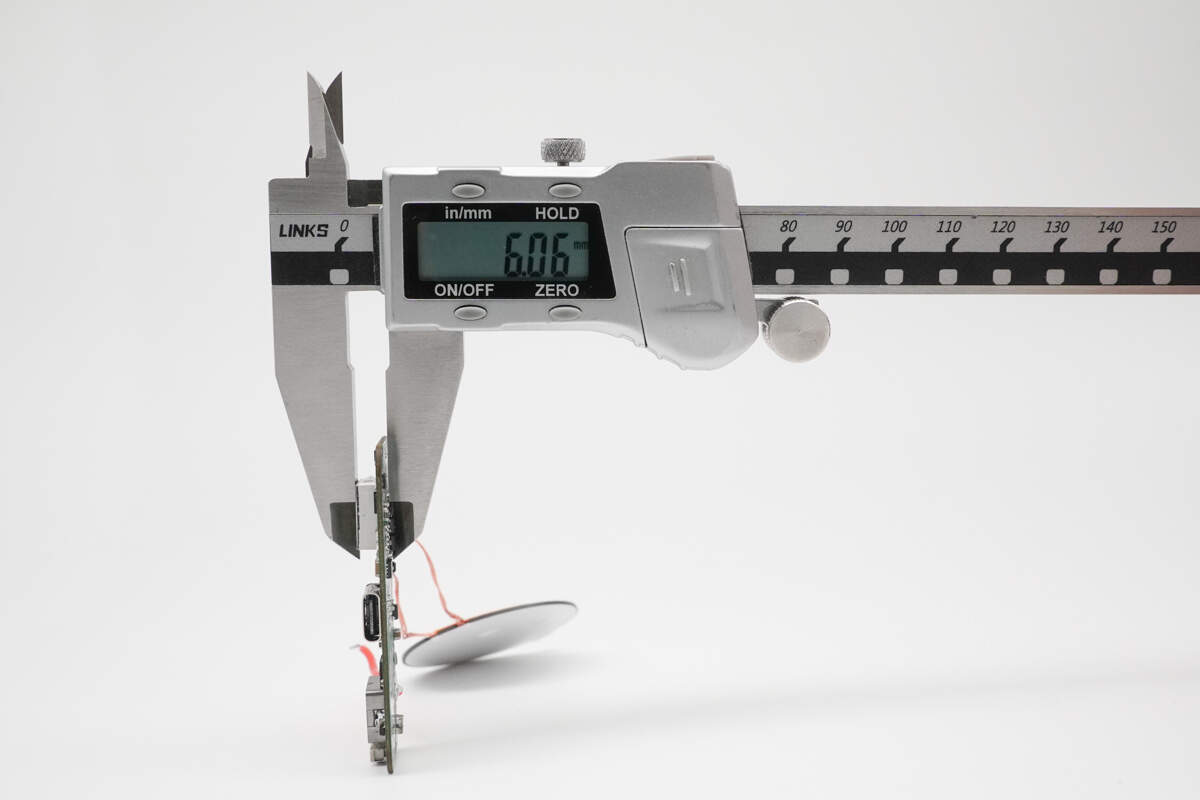

PCBA模块厚度约为6.06mm。

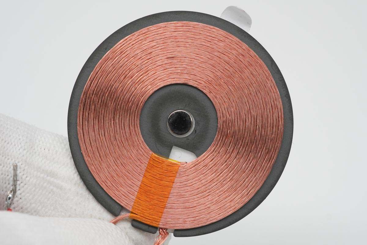

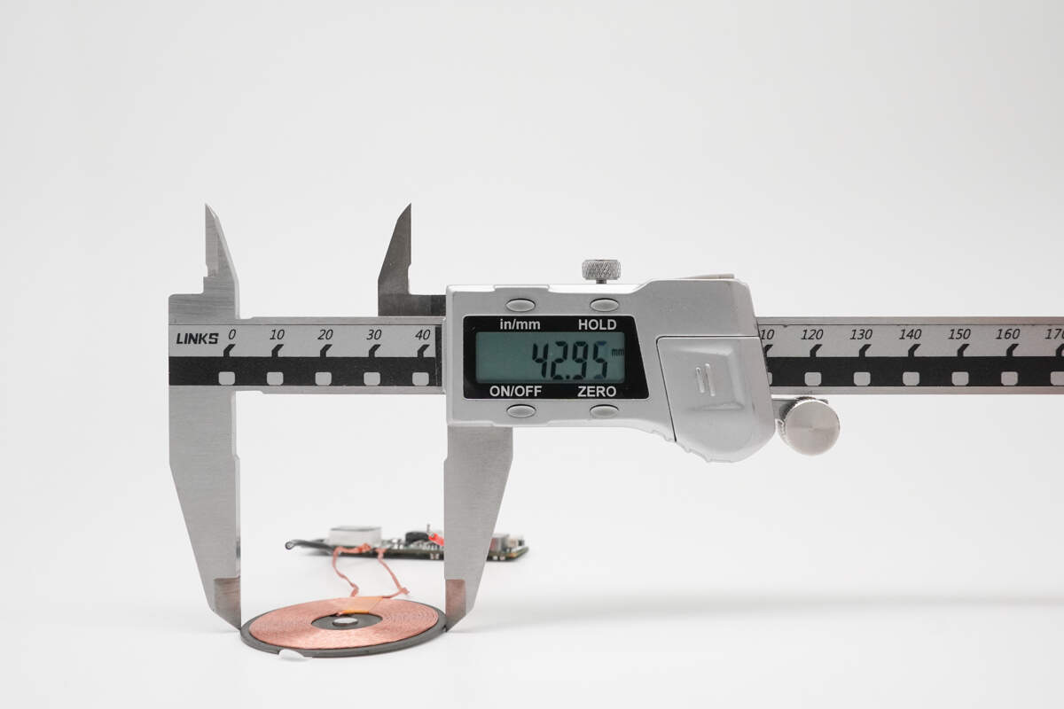

无线充电线圈直径约为42.95mm。

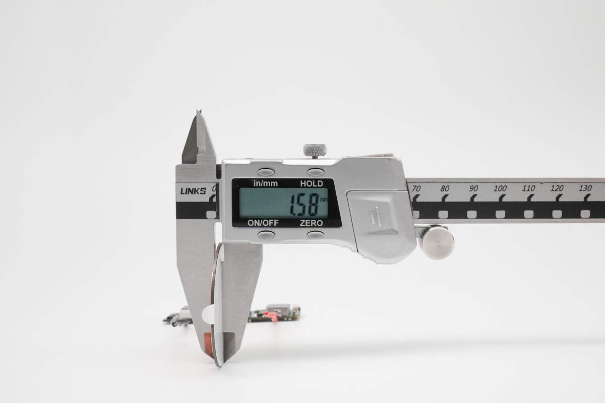

无线充电线圈厚度约为1.58mm。
测得整个无线充电方案的重量约为15.9g。

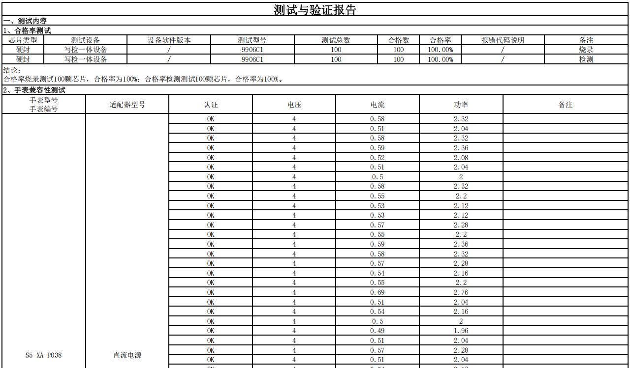

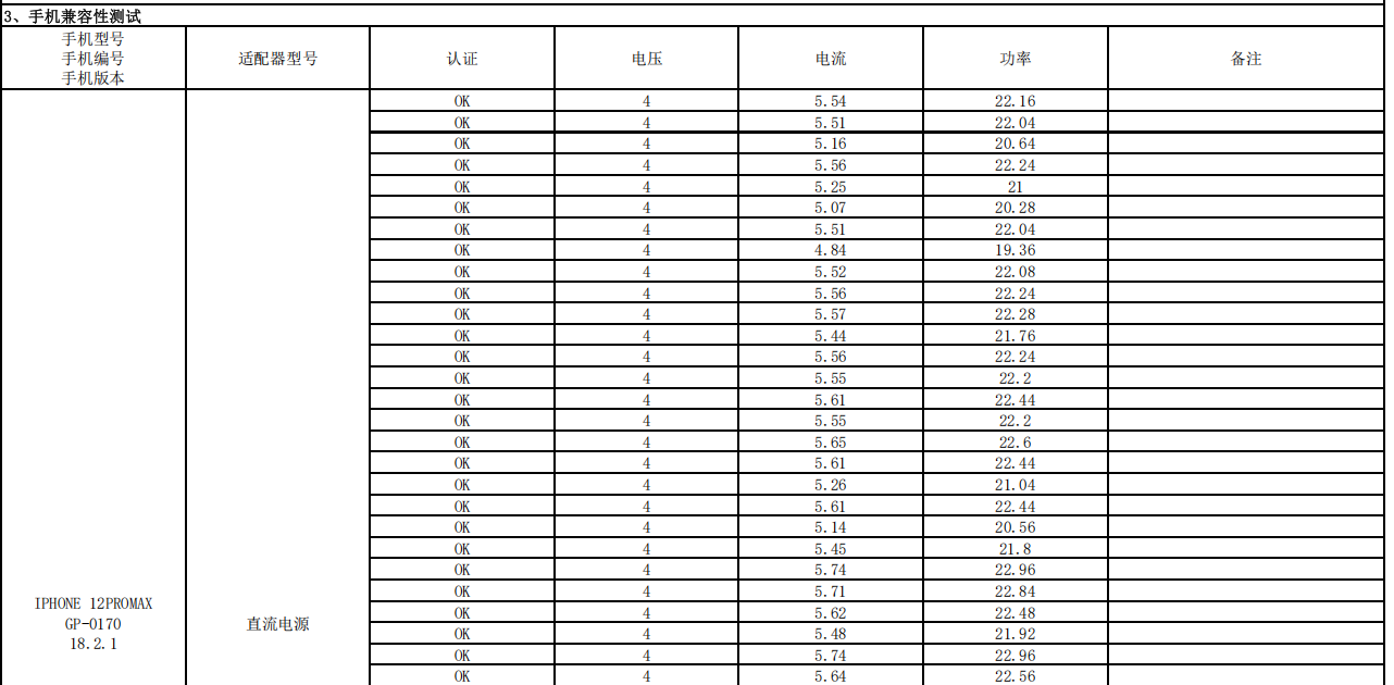

在锦弦提供的测试报告中可以看到,所测试的100颗 9906C1芯片与手机手表的组合测试中均能正常充电,合格率为100%。其中,手表(型号:S5 XA-P038)充电功率均能在1.92-2.76W之间, 电流在0.49-0.59之间;手机(型号:IPHONE 12PROMAX GP-0170 18.2.1)充电功率在21-22.96W,电流最高达到5.74A。

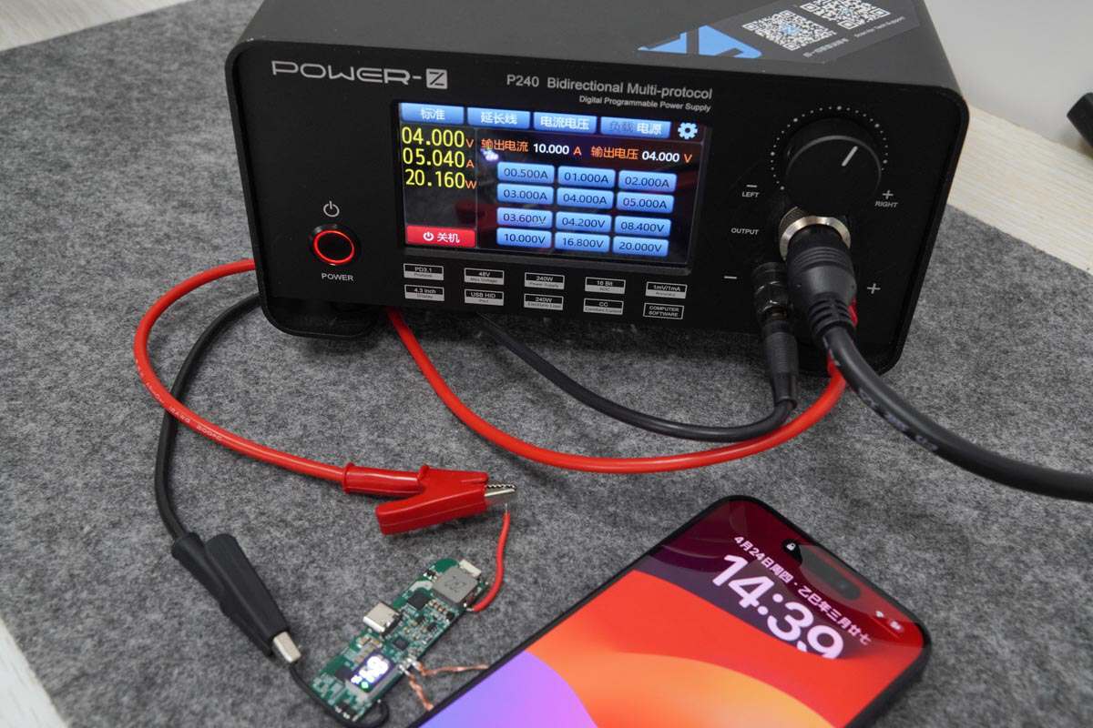

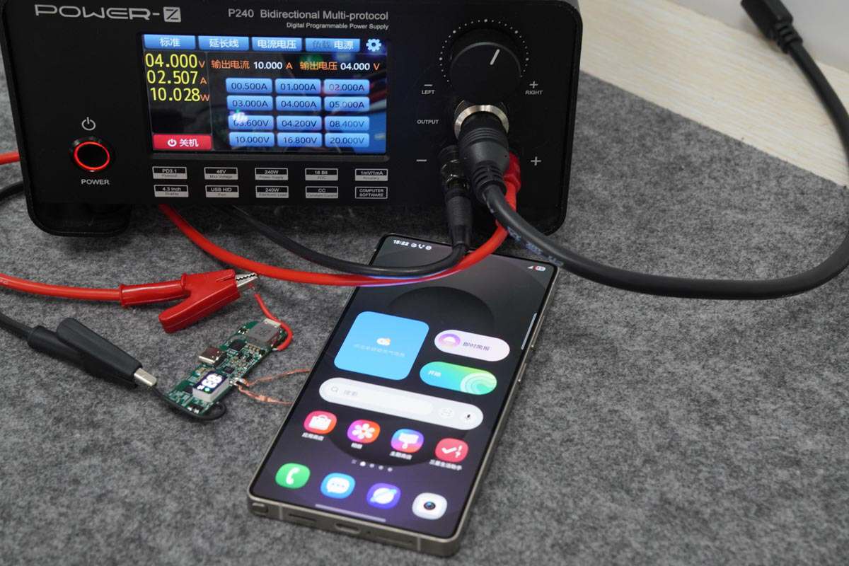

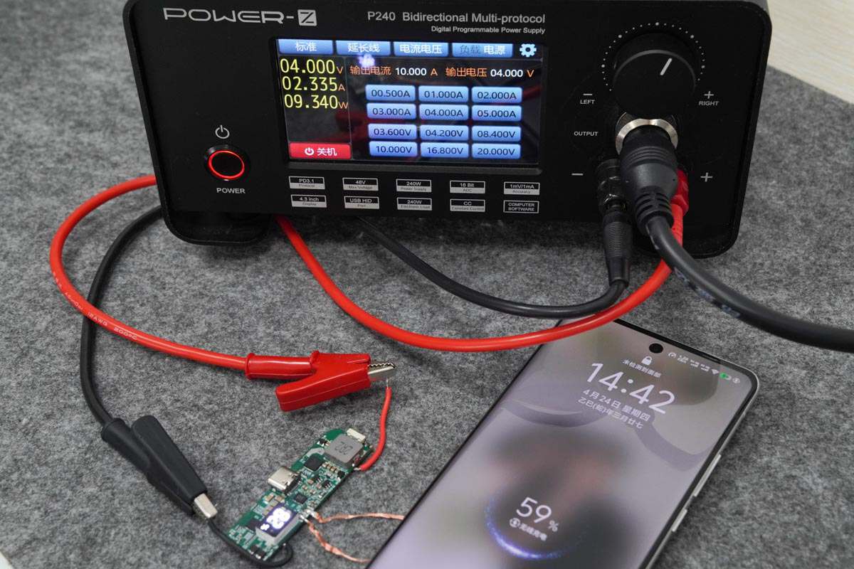

使用POWER-Z P240 电压调至4V供电,为iPhone 15 Pro Max无线充电,实测供电端口输出功率为4V 5.04A 20.16W。基本达到Qi2的充电水平。
为vivo X100s Pro无线充电,输出端功率为4V 2.34A 9.34W。

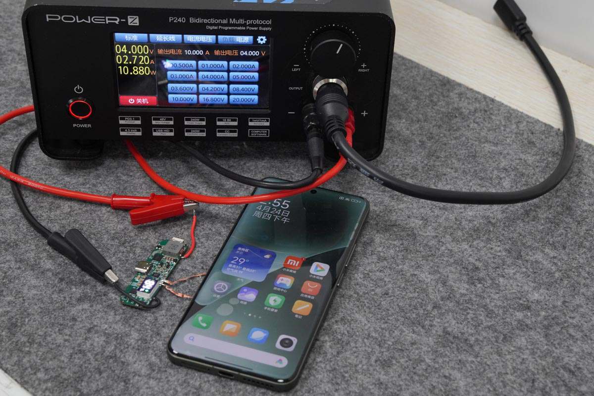

为小米 15Pro无线充电,输出端功率为4V 2.72A 10.88W。
为三星S25 Ultra无线充电,输出端功率为4V 2.51A 10.03W。

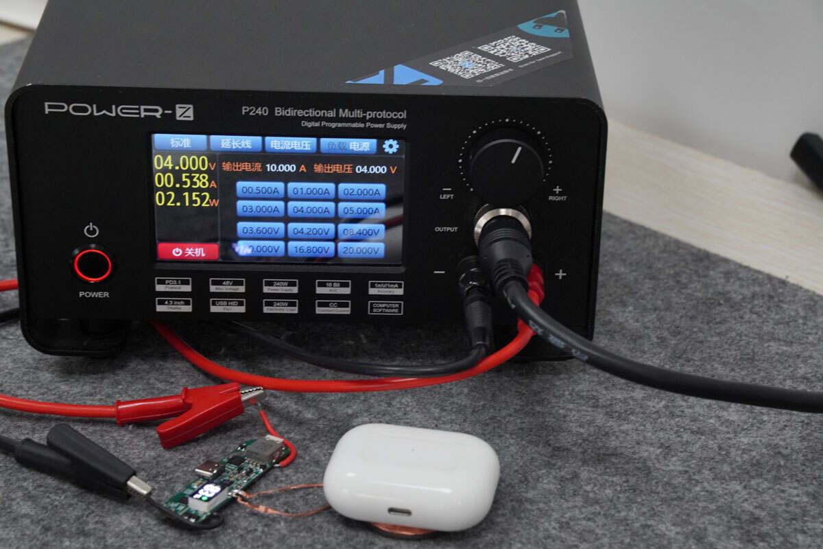

为AirPods Pro无线充电,输出端功率为4V 0.54A 2.15W。

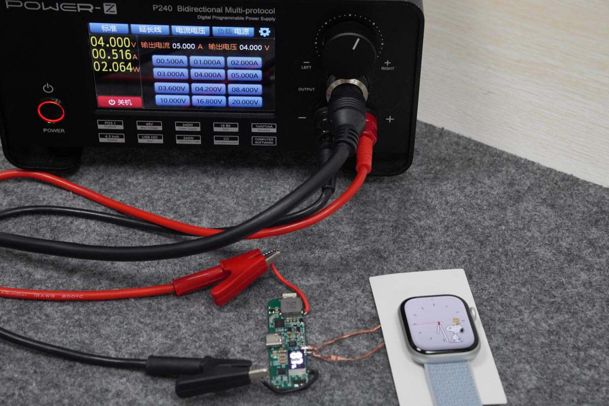

为Apple Watch S10无线充电,输出端功率为4V 0.52A 2.06W。

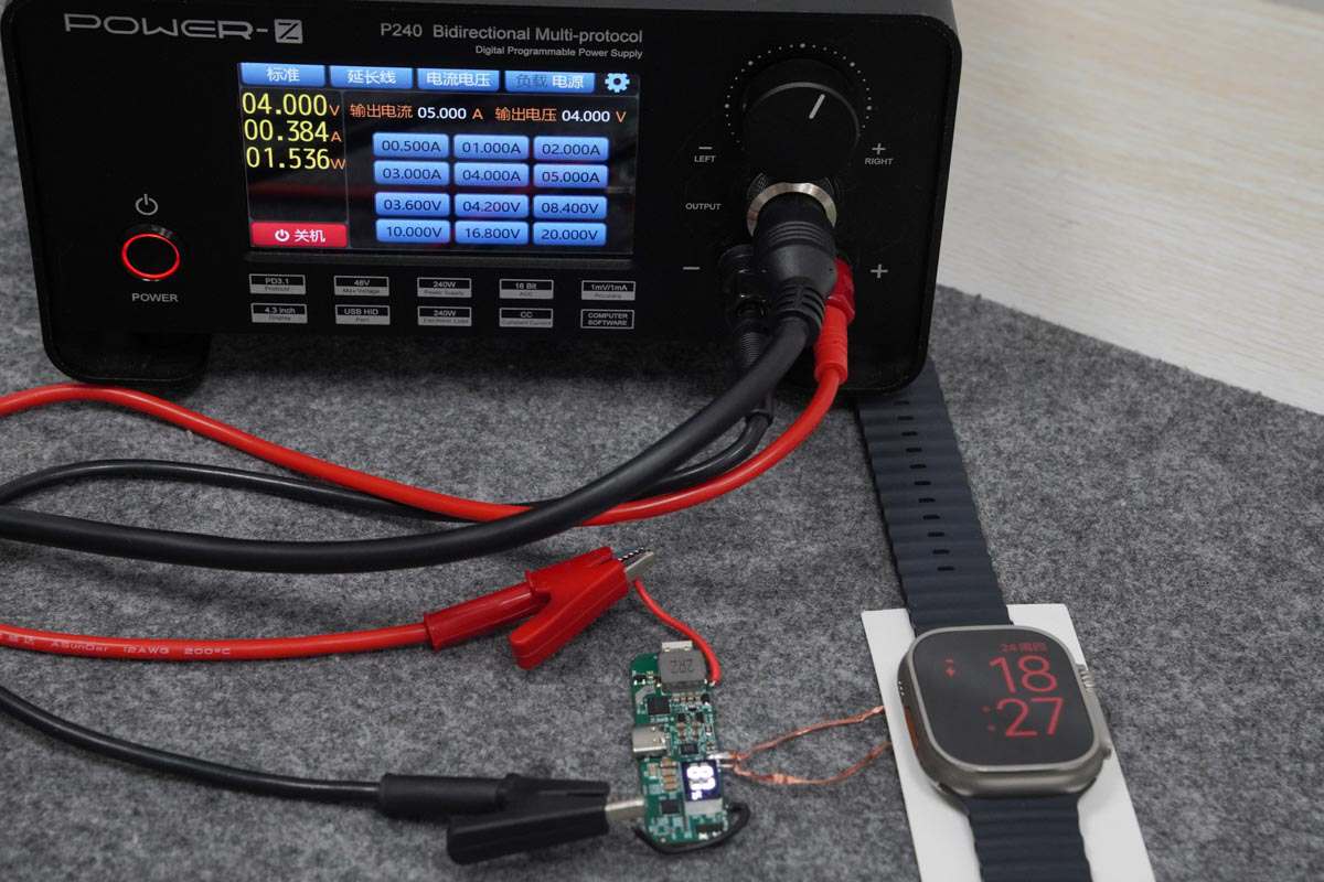

为Apple Watch Ultra无线充电,输出端功率为4V 0.38A 1.54W。

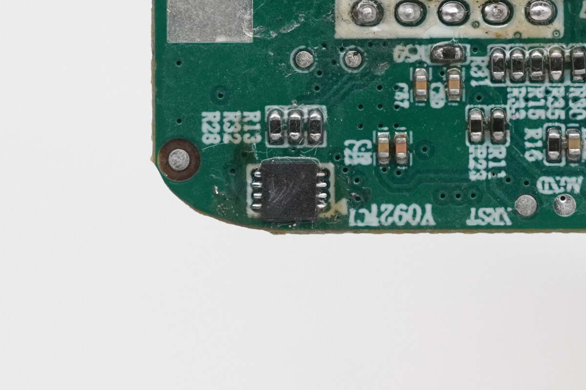

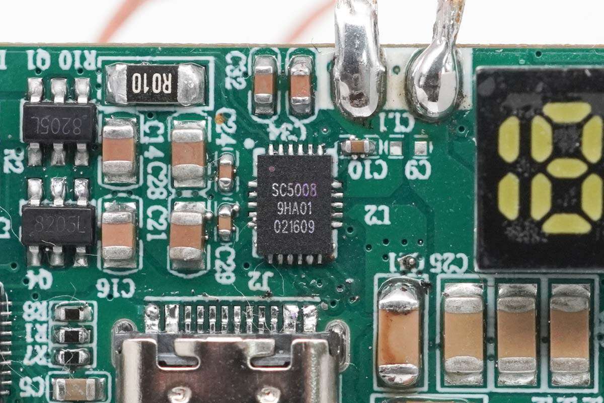

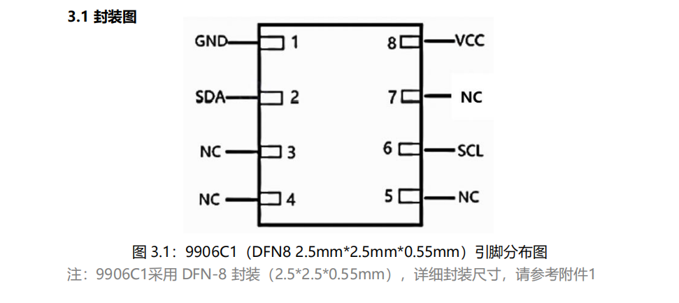

图中丝印被打磨的芯片为锦弦无线充一芯双充鉴权芯片9906C1,是手表、手机无线充电器模块上的鉴权芯片,支持一芯双充,工作电压范围:2.5-5.0V,参考工作电压为 3.3V。使用 IIC 接口通信,从地址 0x10,最高时钟速度 400KHz。手表、手机模块认证通信 过程中共用同一个从地址,不能同时启用,通过主控端宏定义选择通信类型为手表或手机认证模块。可应用在手表、手机同心圆磁吸无线充充电宝、手表、手机多合一无线充产品上。
采用DFN-8封装工艺,具备封装紧凑、散热高效、电气性能佳及便于自动化生产的优势,能有效节省空间、提升信号传输稳定性与可靠性,契合电子产品微型化与高性能的需求。

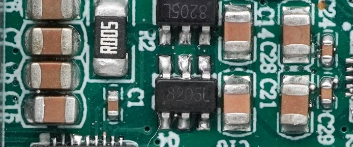

丝印8205L的双MOS管用于无线充电线圈驱动。

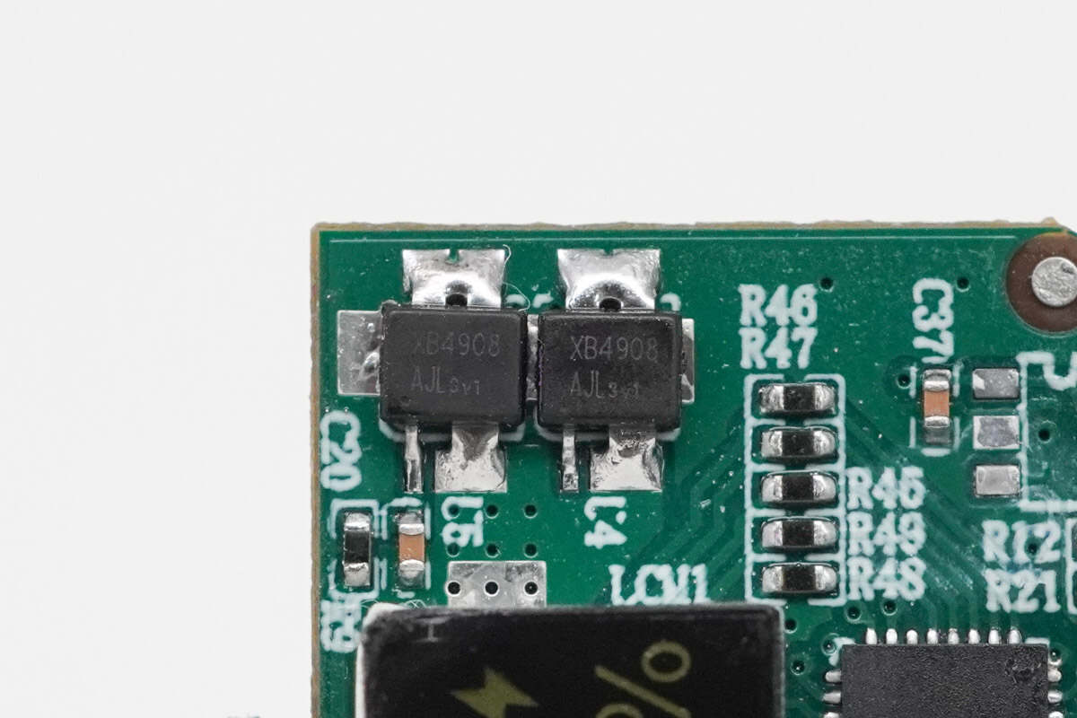

丝印XB4908为单节锂电保护芯片 。具备过充电、过放电、过电流和负载短路保护等功能 ,能精准检测过充电电压,保障充电安全并充分利用电量,且低待机电流在存储时耗电极少。
SC5008芯片,用于高集成度无线电力发射器的解调功能。

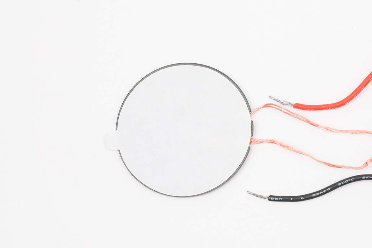

无线充电线圈采用单股密绕式,其编织结构的利兹线圈,它在高频率和高电流条件下表现出色。利兹线圈能够有效减少趋肤效应和邻近效应的影响,降低电阻和热损耗,从而提高电能转换效率。此外,无线充电线圈中间设有磁铁吸附设备。
在无线充电线圈背面粘贴双面胶。
