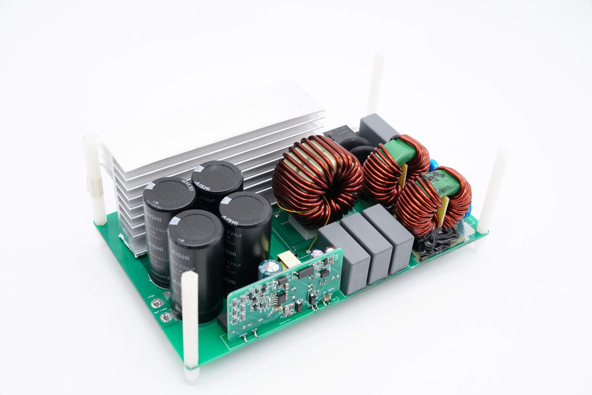

梵塔2000W碳化硅图腾柱PFC方案外观
梵塔2000W碳化硅图腾柱PFC方案使用两块PCB焊接组成,垂直焊接辅助电源小板。

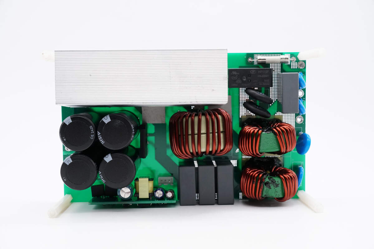

PCBA模块正面一览,右侧为交流输入端,设有保险丝,Y电容,安规X2电容,共模电感和压敏电阻。输入端还设有NTC热敏电阻和继电器。中间位置设有PFC升压电感,下方设有薄膜滤波电容。左上方设有散热片,下方设有高压滤波电容和整流桥,底部焊接辅助电源小板。

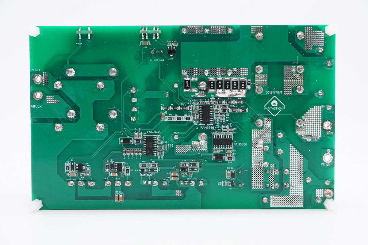

PCBA模块背面中间位置设有图腾柱PFC控制器,下方焊接两颗隔离驱动器,上方焊接6颗贴片电阻用于电流检测,对应大电流走线大面积过孔加锡增强载流。

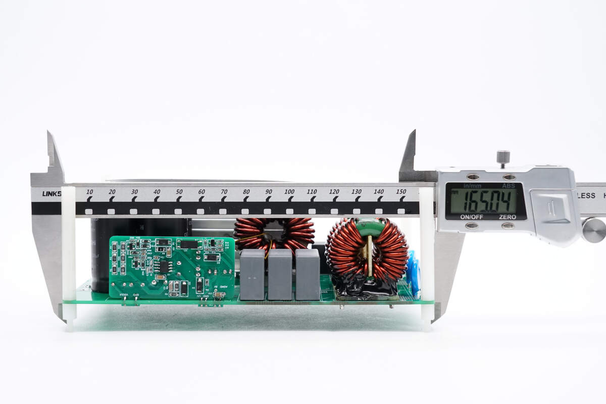

使用游标卡尺测得PCBA模块长度约为165mm。

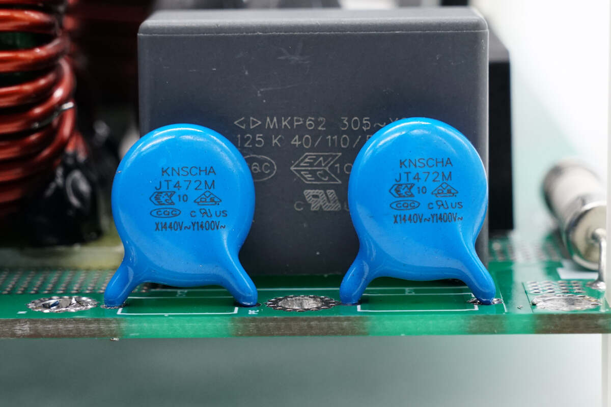

两颗蓝色Y电容来自科尼盛,容量为4700pF,后面安规X2电容来自厦门法拉,容量为1.2μF。

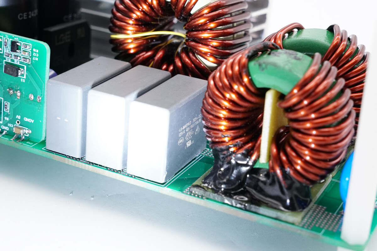

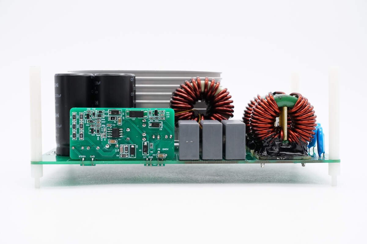

PCBA模块侧面焊接辅助电源小板,薄膜滤波电容和共模电感。
共模电感采用磁环绕制,内部和底部均设有电木板绝缘。
三颗并联的薄膜电容特写。
薄膜滤波电容来自厦门法拉,规格为1.2μF。
PFC升压电感采用磁环绕制。

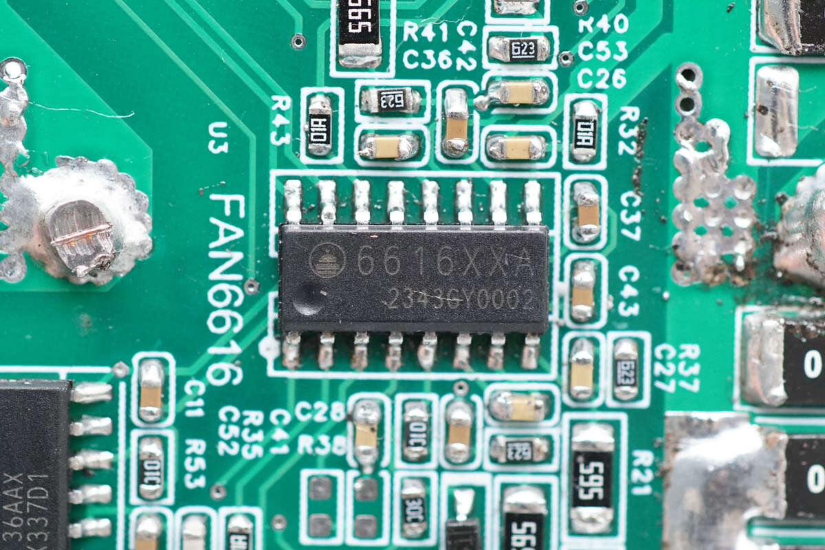

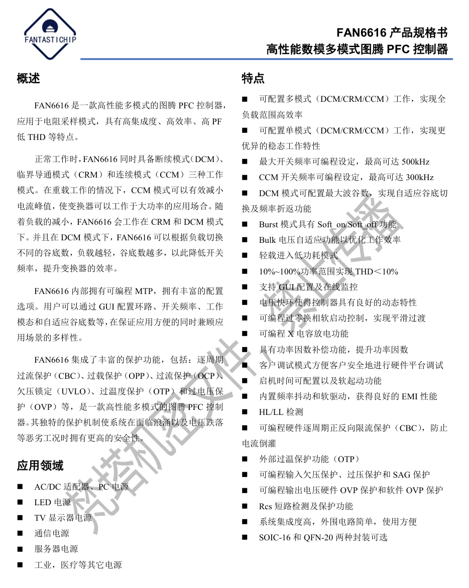

图腾柱PFC控制器来自梵塔,型号FAN6616,是一颗高性能多模式的图腾柱PFC控制器,具有高集成度,高效率,高PF值和低THD等特点。芯片具备DCM、CRM和CCM工作模式,并可根据负载状态自动切换模式,提升转换效率。
FAN6616内部集成MTP存储器,具有丰富的配置选项,用户可通过图形界面配置环路、开关频率、工作模式和自适应谷底数等。芯片内部集成逐周期过流保护、过载保护、欠压锁定、过热保护和过压保护,具备SOIC-16和QFN-20封装。
梵塔 FAN6616 资料信息。

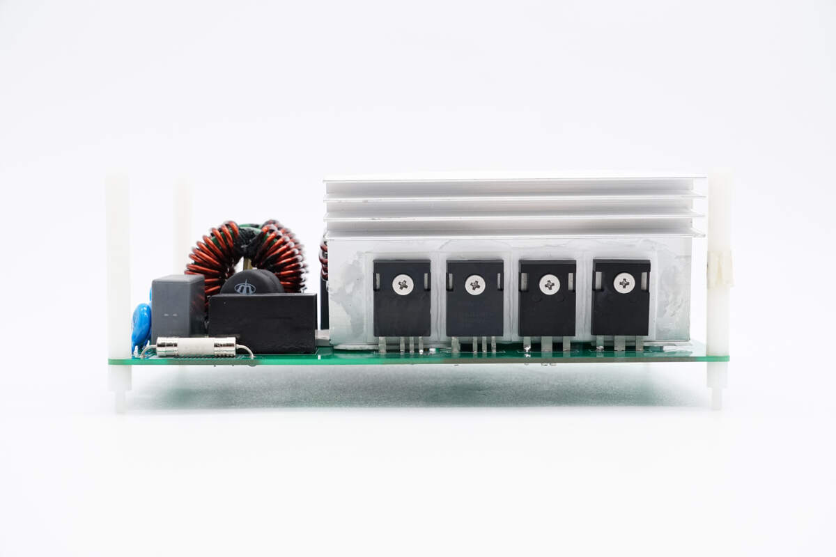

PCBA模块侧面设有散热片,固定碳化硅开关管和硅MOS管。

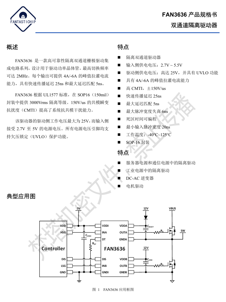

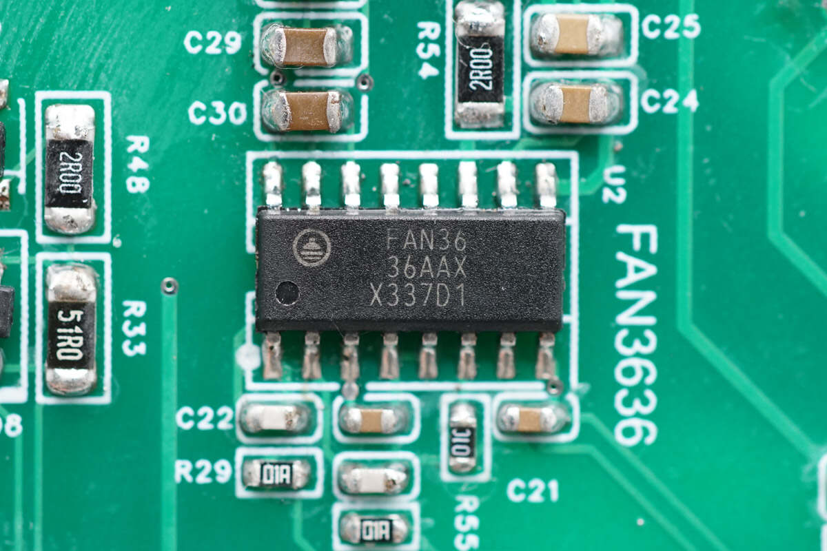

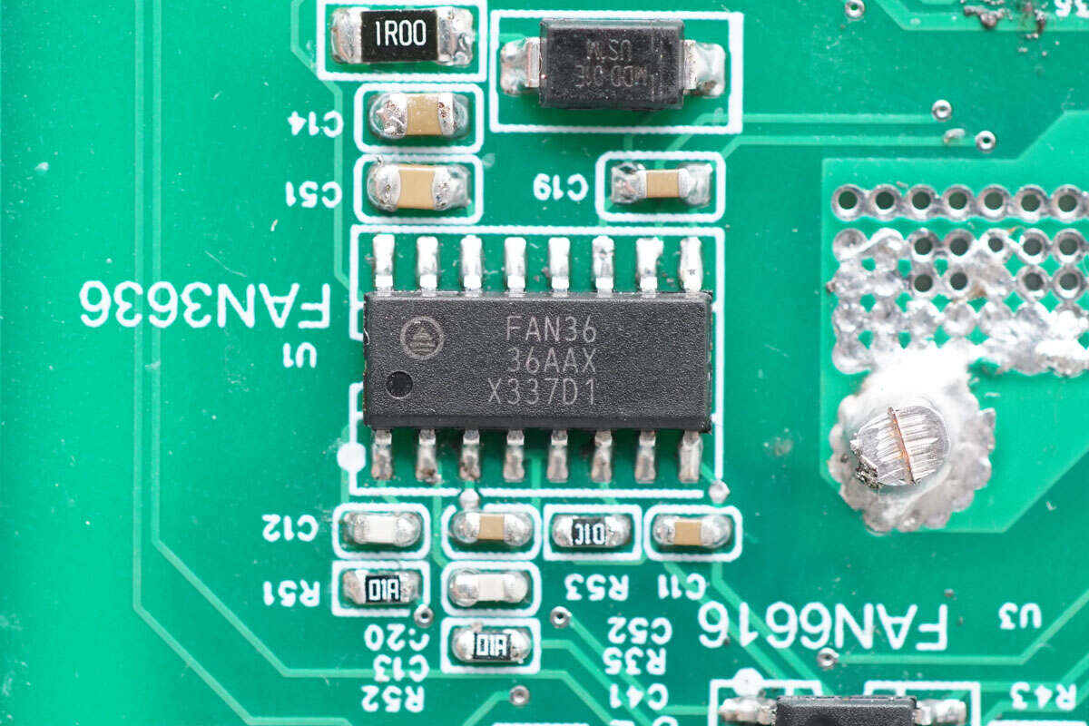

碳化硅快速半桥使用的隔离驱动器来自梵塔,型号FAN3636,是一颗高可靠性隔离双通道栅极驱动器,芯片最高工作频率达2MHz,具备4A峰值拉电流和-6A灌电流能力,具备25nS快速传播延迟和5nS最大延迟匹配。芯片输入端电源电压为2.7-5V,驱动器支持25V工作电压,适用于服务器电源,通信电源和工业电源隔离驱动,还适用于DC-AC逆变器和电机驱动应用,采用SOP-16封装。
梵塔 FAN3636 资料信息。

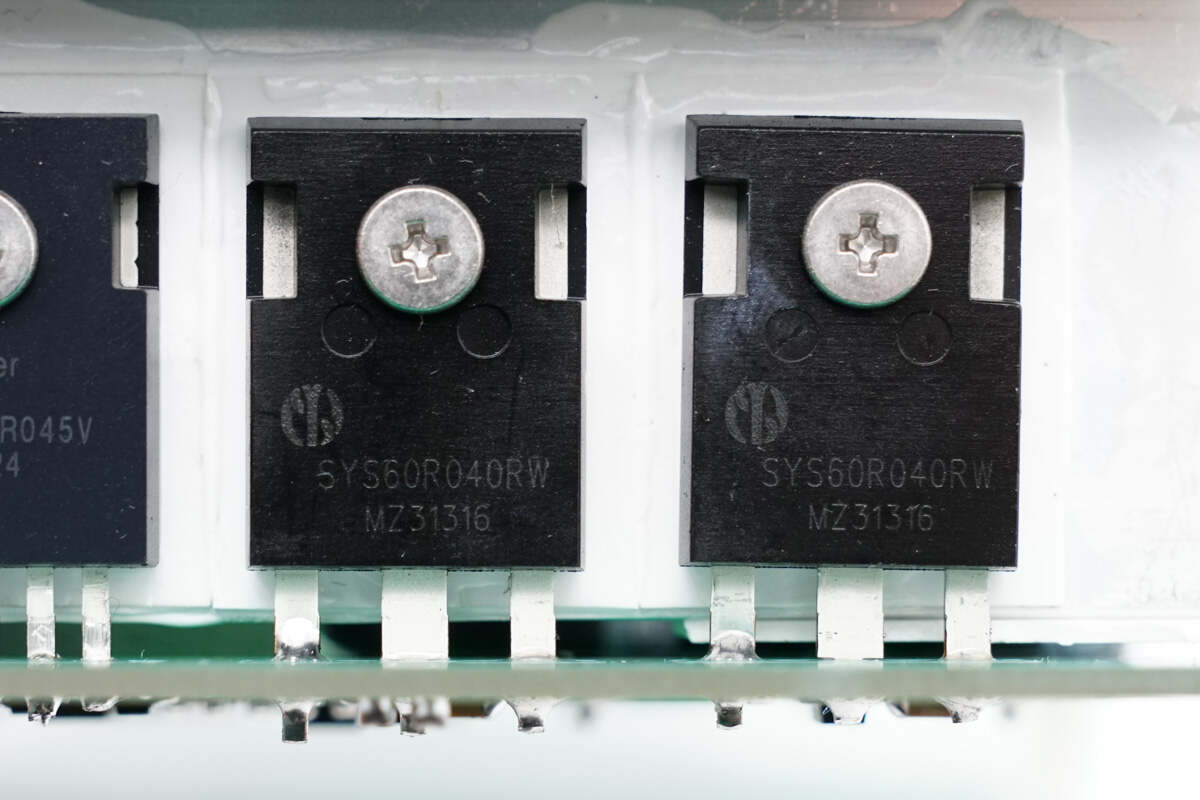

另一颗梵塔FAN3636双通道隔离驱动器用于MOS管慢速半桥驱动。
两颗慢速硅MOS管丝印SYS60R040RW。

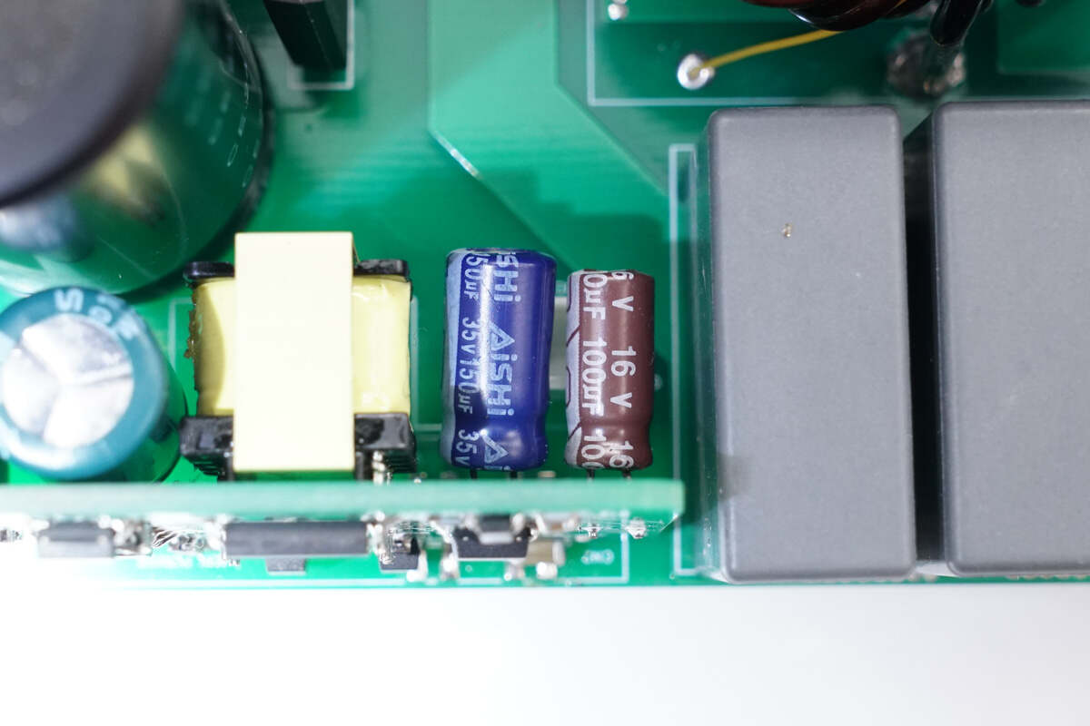

小板正面焊接高压滤波电容,变压器和输出滤波电容。
输入端滤波电容规格为450V10μF。

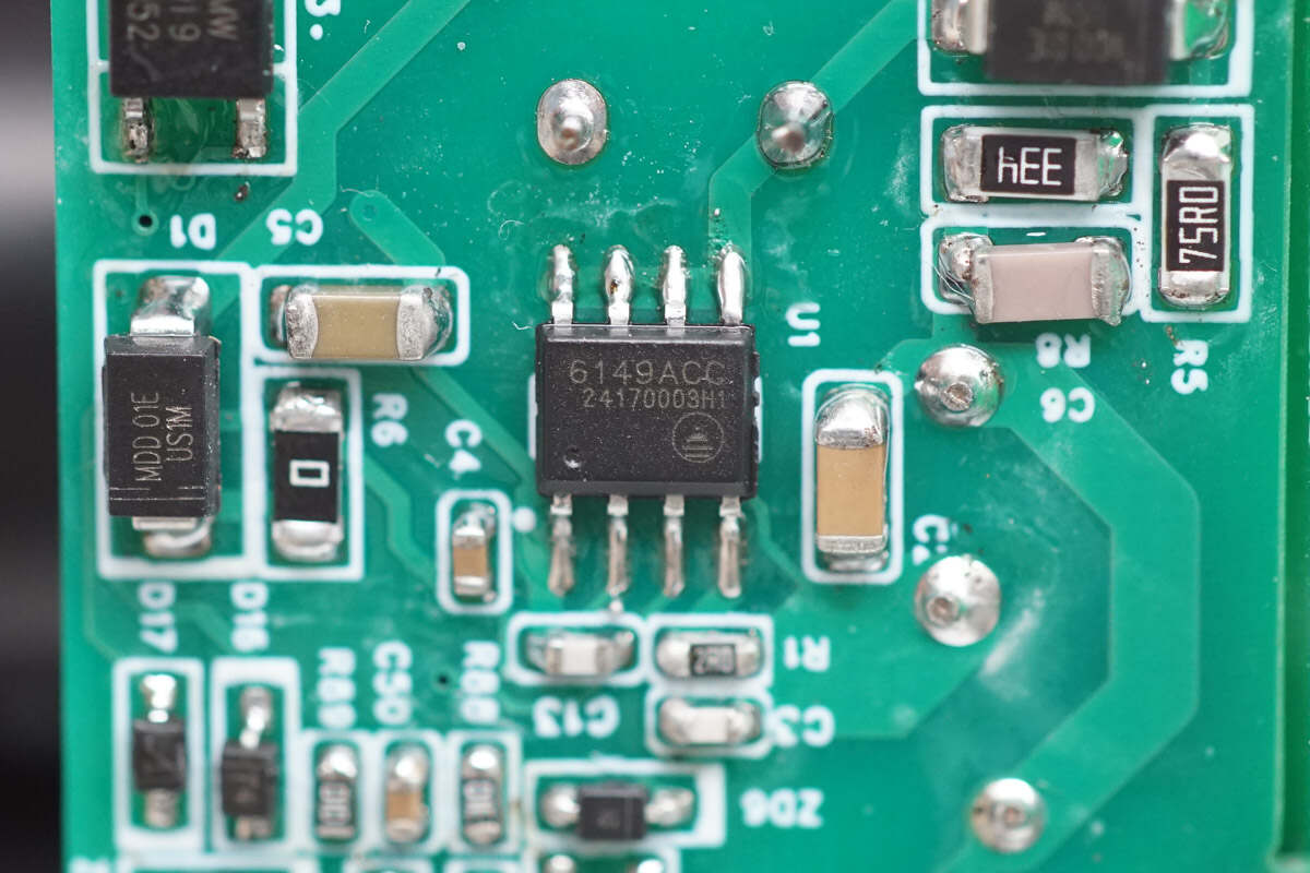

电源芯片来自梵塔,型号FAN6149,内部集成高性能电流模式PWM控制器和650V耐压MOS管,支持30W以内应用。芯片具备极低的启动电流和工作电流,具备全面完善的保护功能,采用SOP8封装。
梵塔 FAN6149 资料信息。
UMW1019光耦用于输出电压反馈。
输出滤波电容粉笔额为35V150μF和16V100μF。

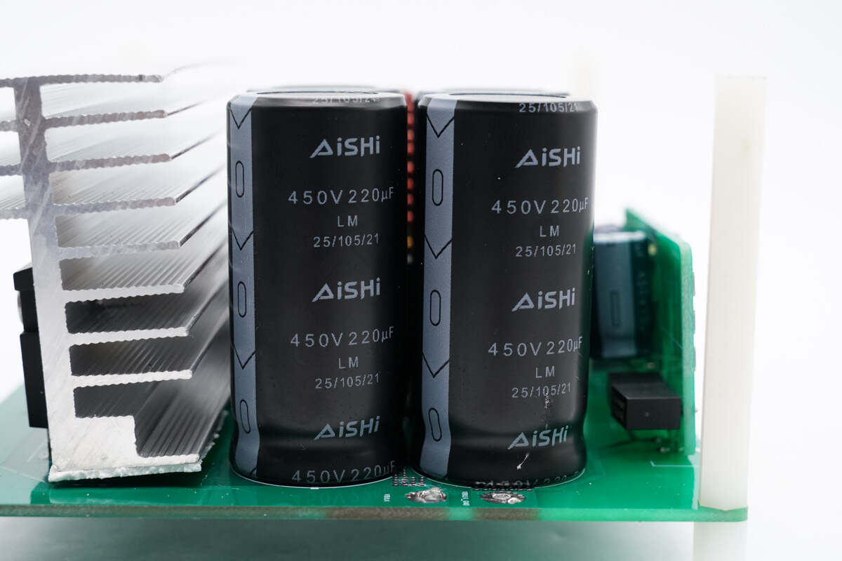

输出端设有四颗滤波电容。

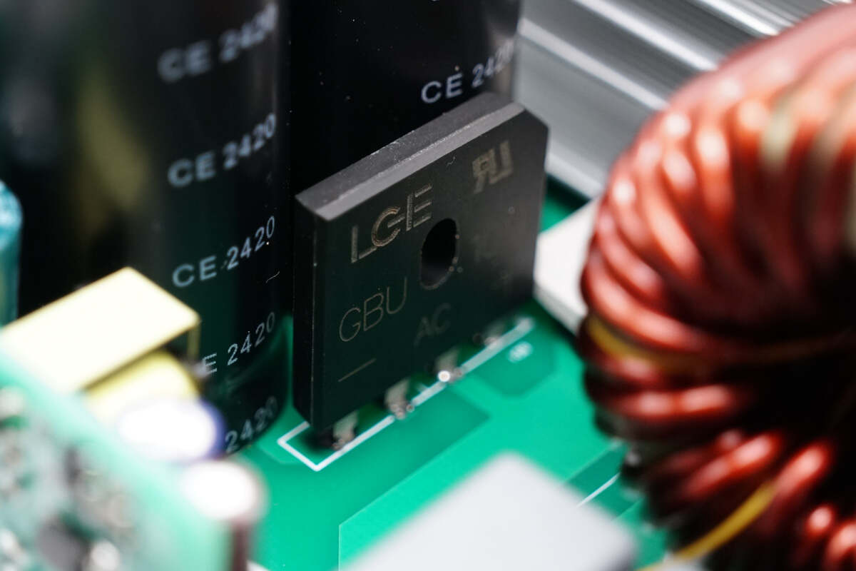

整流桥来自鲁光,型号GBU10M,规格为1000V 10A,采用GBU封装。
输出滤波电容来自艾华,规格为450V220μF,使用4颗并联。
