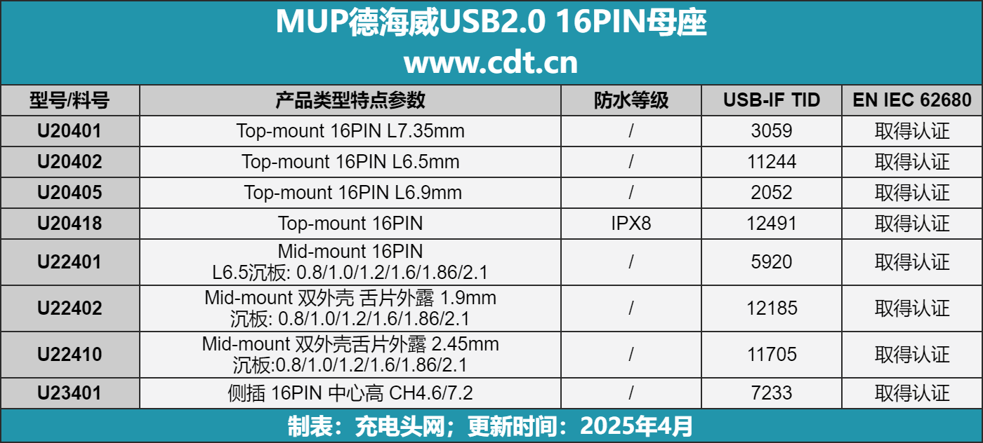

USB2.0 16PIN母座
德海威推出8款USB2.0 16PIN母座,并同时通过USB-IF以及欧盟EN IEC 62680认证。
从表格可见,U20401、U20402、U20405适合适合内部空间紧凑的小型便携电子设备应用。U20418适合支持防水手机、剃须刀、美容仪、手电筒等需要防水设计的产品应用。U22401可以适配PCB沉板需求的设备,如手机、游戏本、平板电脑等需要居中设计的产品应用。U22402、U23401具备双外壳,稳固性更强,适合需要长舌片、经常插拔的扩展坞、工控等设备应用。U23401为侧插设计,适合桌充、电视、商业广告牌等接口设计在侧边的产品应用。

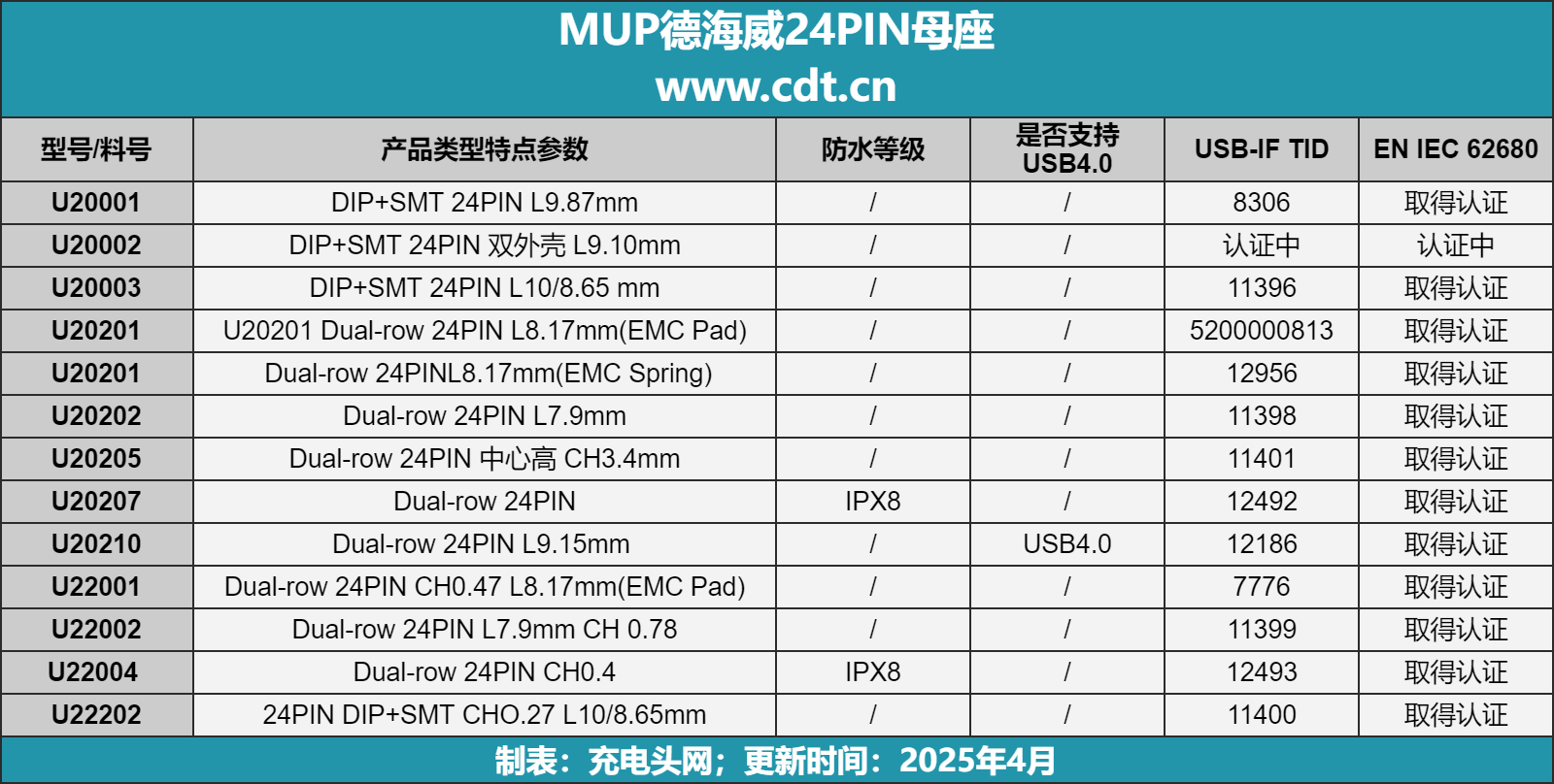

24PIN母座
德海威推出13款24PIN母座,并除U20002还在通过认证阶段外,其他型号均通过USB-IF以及欧盟EN IEC 62680认证。
从上述表格可见,U20207、U22004防水等级均为IPX8,具备优异性能,适用于需要高端手机、三防笔电、防水相机、水下传感器、工业防水控制器等需抵御浸水环境的产品。U20210支持USB4.0高速数据传输,适合等对数据传输速率要求高的设备。U20201和U22001系列具备EMC防护,适用于对EMC敏感的设备。

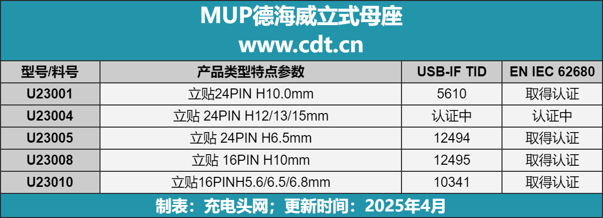

立式母座
德海威推出5款立式母座,除U23004还在通过认证阶段外,其他型号均通过USB-IF以及欧盟EN IEC 62680认证。
由表格可见,U23001、U23004、U23005均为24PIN满针设计,适合工控、扩展坞、PC机箱前面板等有高速数据传输需求的场景应用,此外,U23005高度仅6.5mm,更适合多合一迷你扩展坞此类轻薄化设备应用。而U23008、U23010两款16PIN母座则适合充电器、充电站此类侧重于快充功能的产品应用。

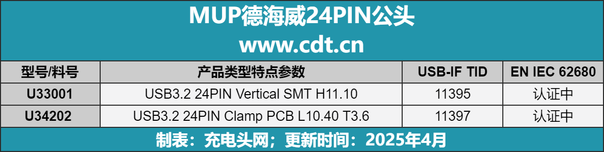

24PIN公头
德海威推出2款24PIN公头,均已通过USB-IF认证,而欧盟EN IEC 62680认证还在过认证阶段。
两款24PIN公头分别采用垂直表面贴装和夹板式设计,适合自带USB-C公头的测试仪表、轻薄笔记本扩展坞、手机多合一转换器等场景应用。
