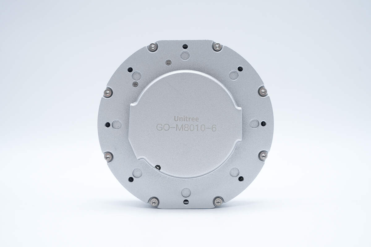

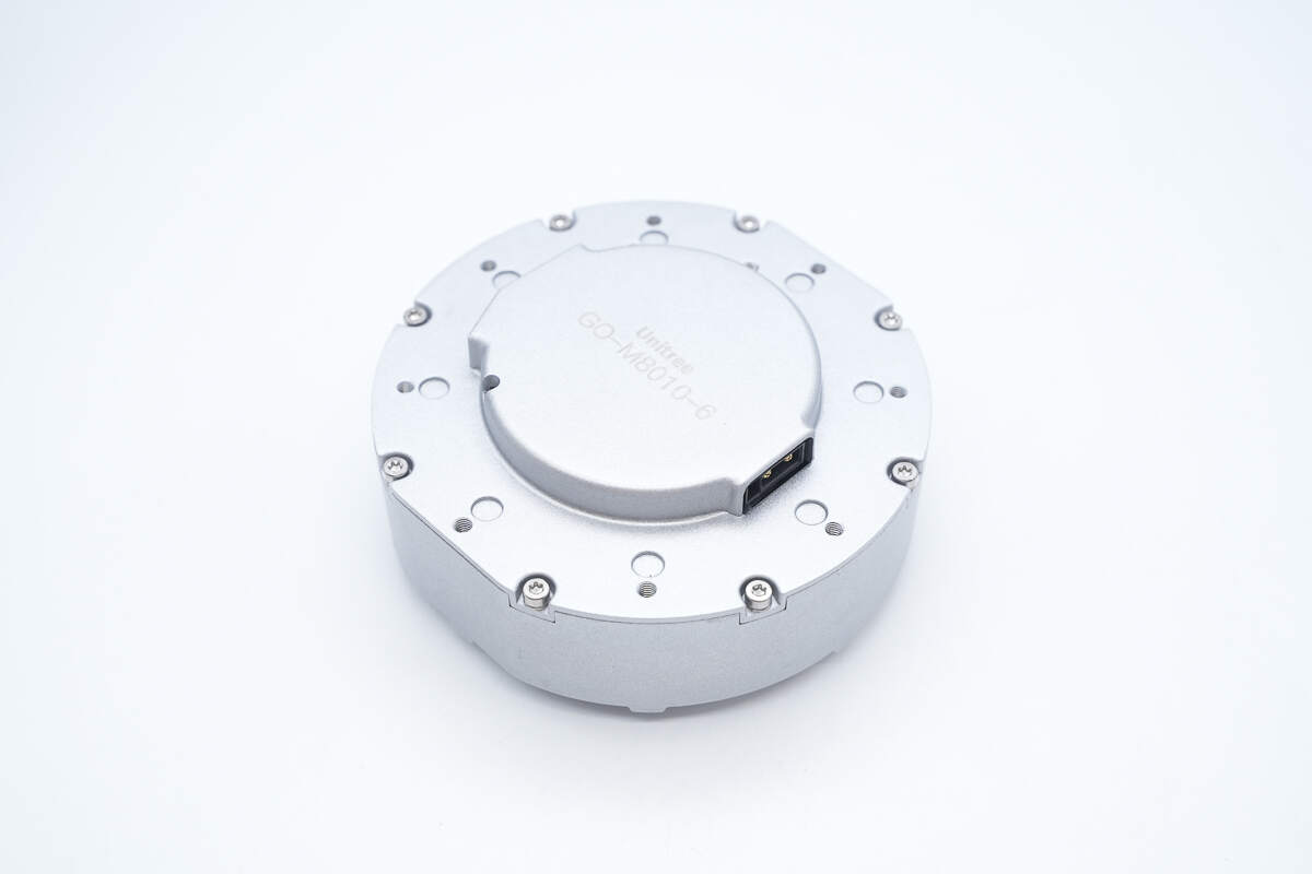

宇树智能机器人关节永磁同步电机采用全金属材质外壳,顶面设有多个圆凹槽以及封装螺丝,工业风格十分强烈。

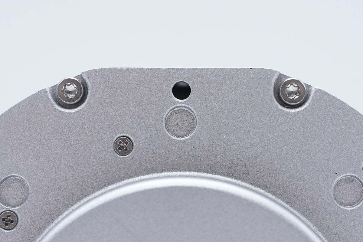

从顶面看,机身主体与凸起都不是标准的圆形设计,同时封装固定螺丝有两种规格。
两种螺丝特写,分别为梅花螺丝和十字螺丝。

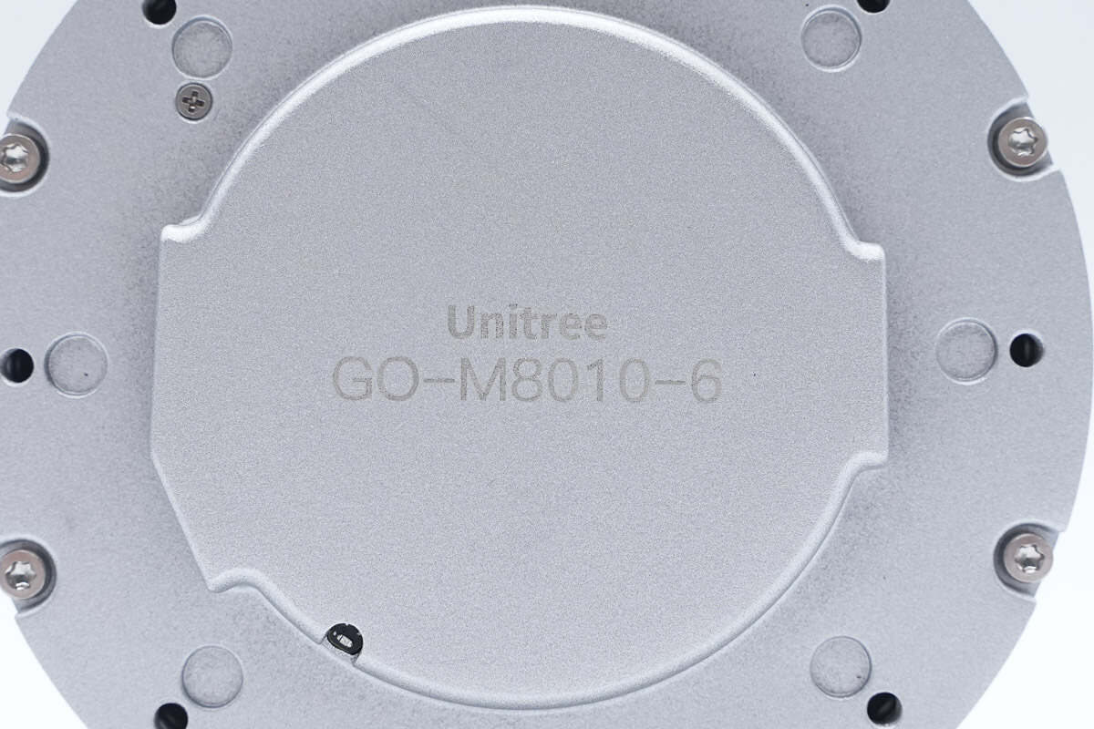

壳体中心镭雕Unitree和GO-M8010-6。

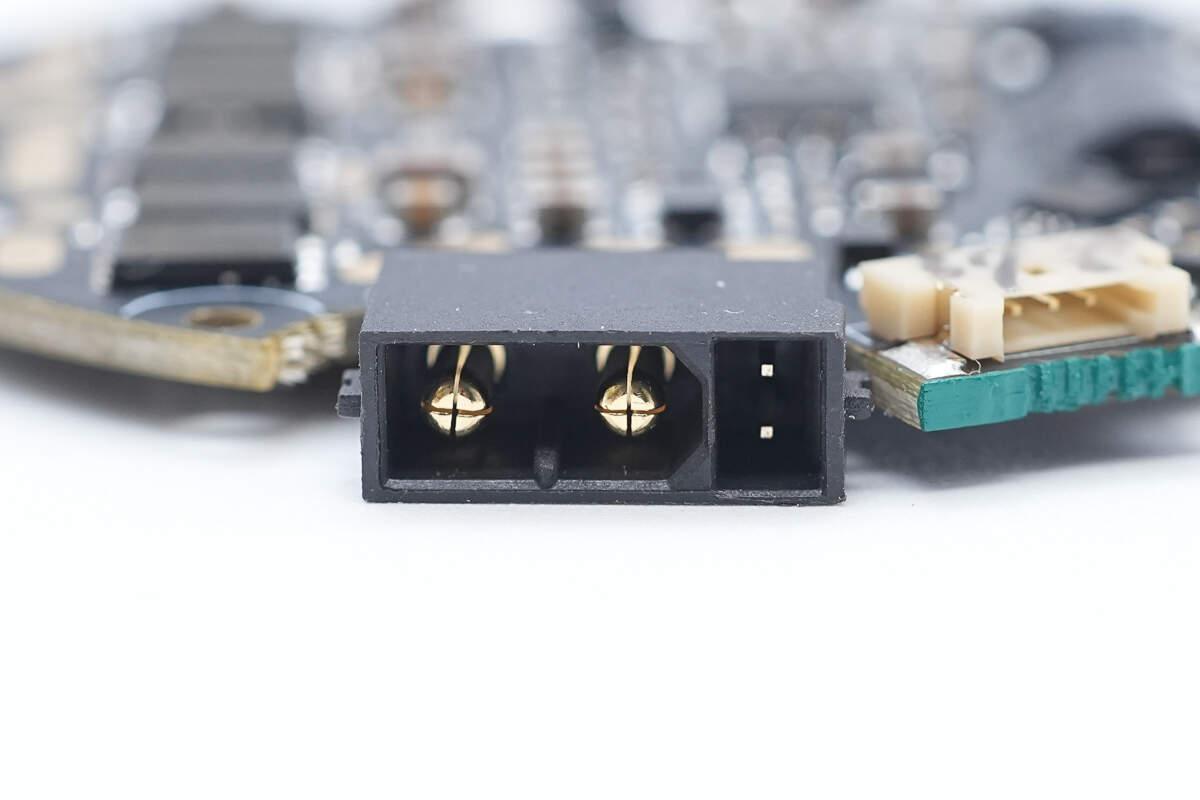

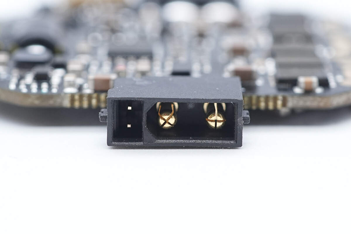

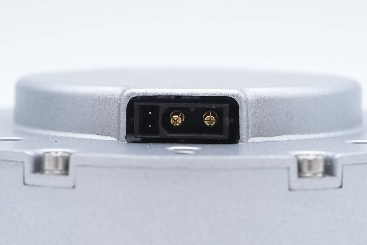

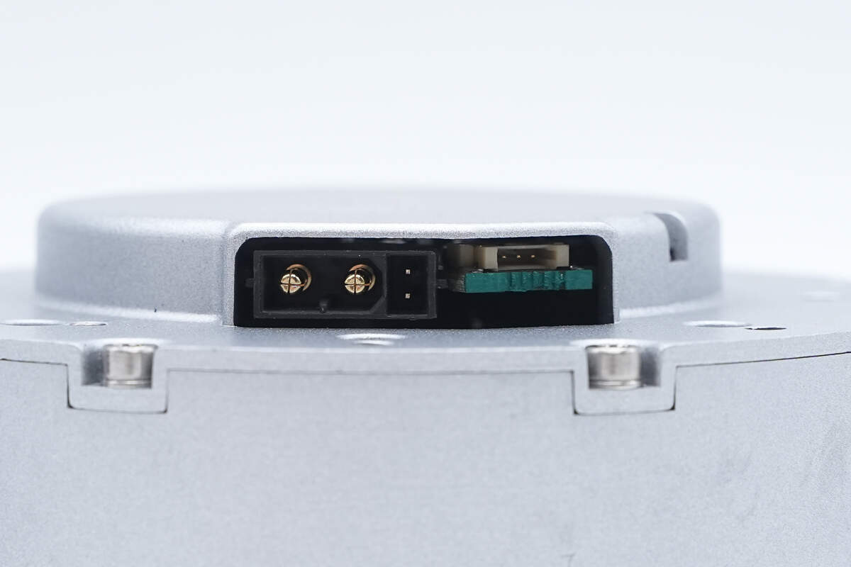

凸起侧面设有电机的电源输入、输出接口,XT30-2+2接口与485通信接口组合的形式,支持24-72V的输入、输出电压。

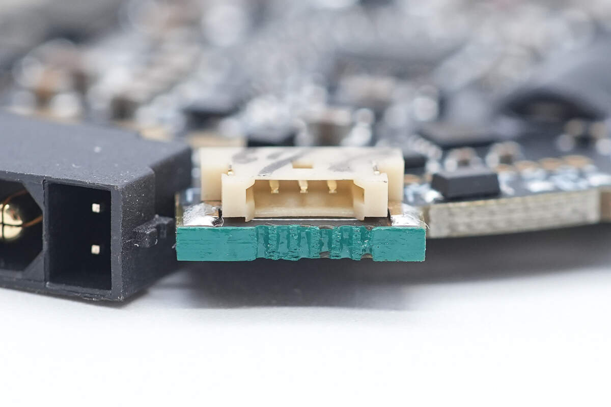

另一侧电源输出接口旁还设有一个功能调试接口的插槽。

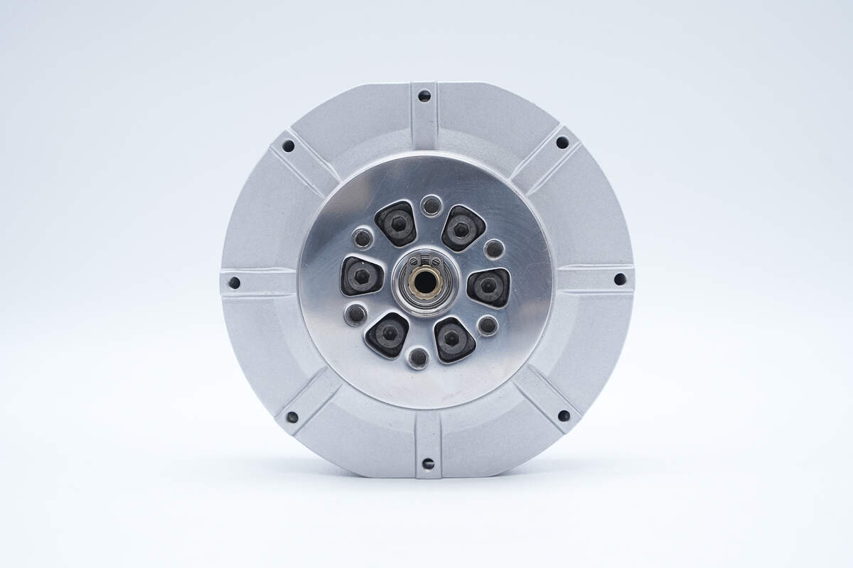

衔接机械臂一面一览,中心设有齿轮安装圆孔。

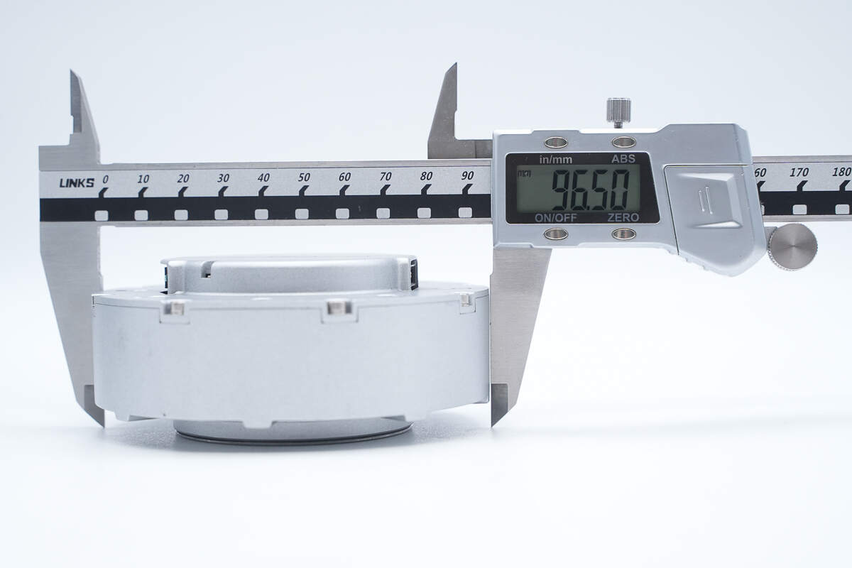

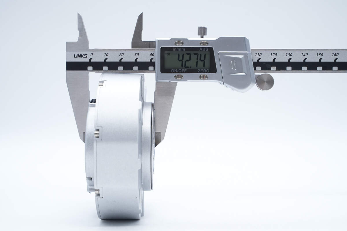

测得宇树智能机器人关节永磁同步电机机身最大直径为96.5mm。

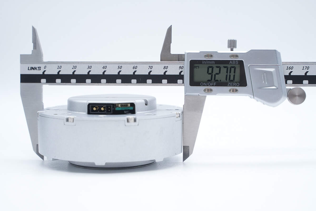

两侧切面间的宽度为92.7mm。
机身厚度为42.74mm。

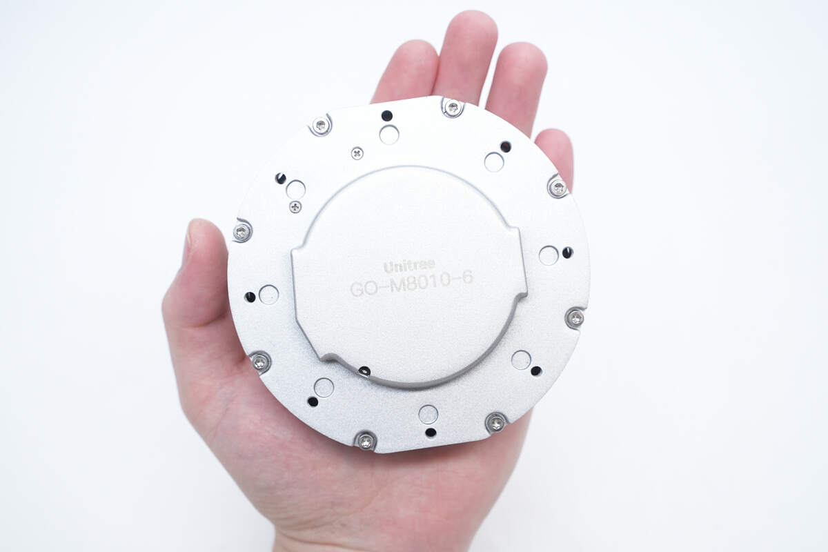

产品拿在手上的大小直观感受。

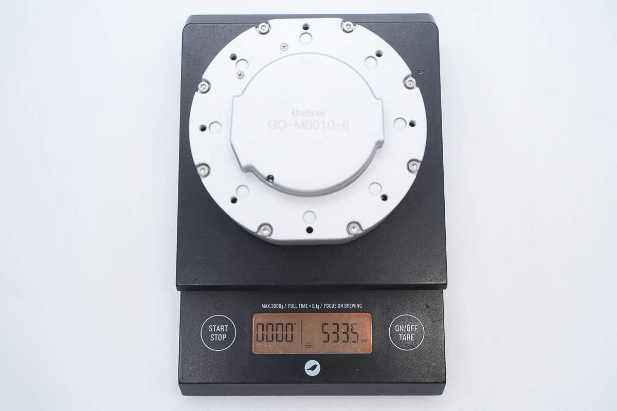

另外测得宇树智能机器人关节永磁同步电机GO-M8010-6的重量约为534g。

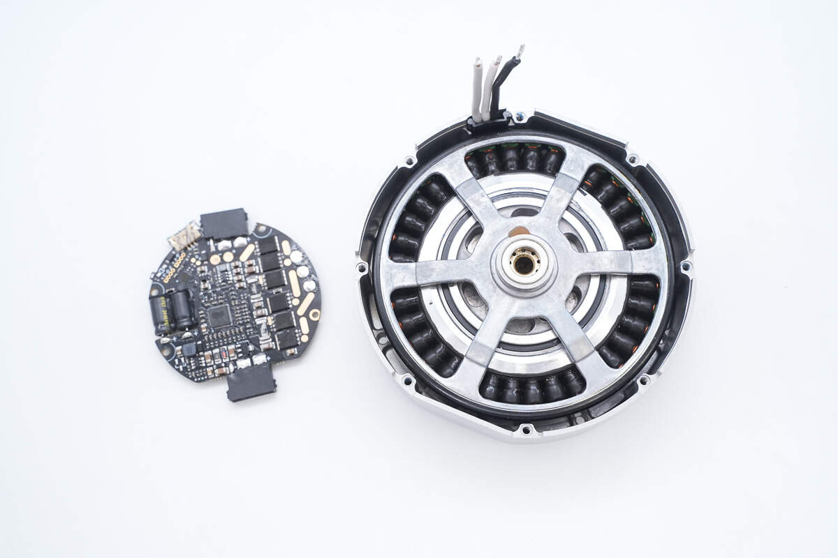

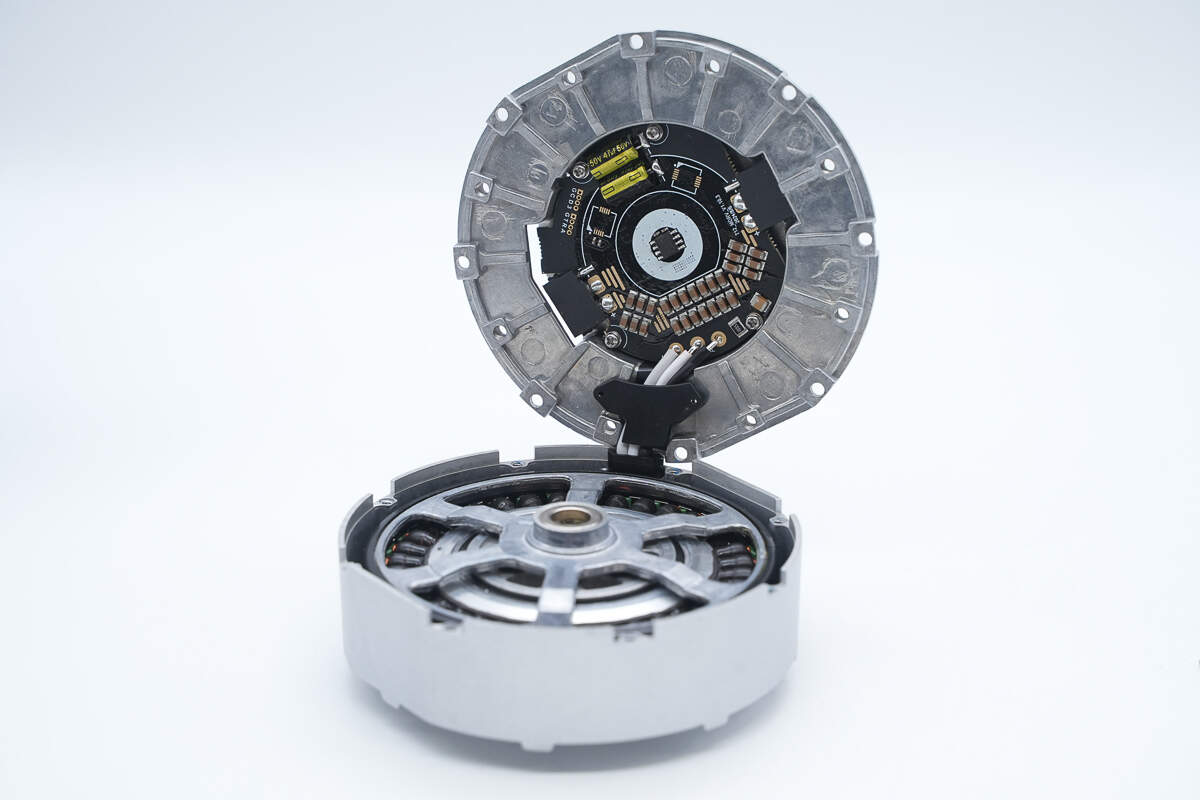

拆掉螺丝将电机外壳打开,连接PCB板和磁芯的导线采用塑料板固定保护。
内部PCB板采用螺丝进行固定,电机线圈通过焊接连接。
拆掉螺丝将PCB板和壳体分离。

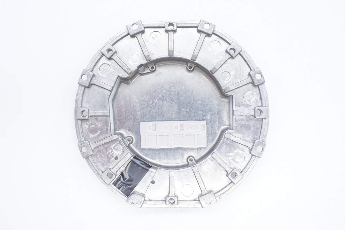

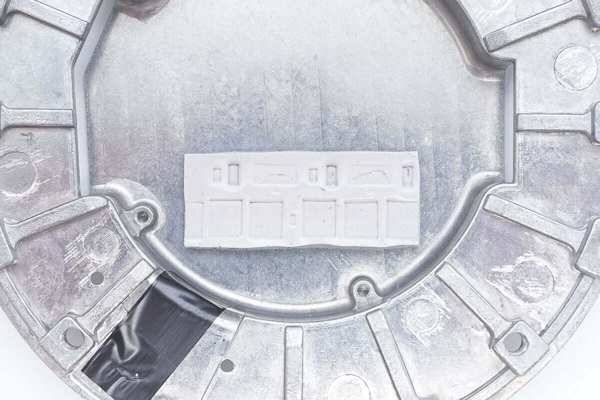

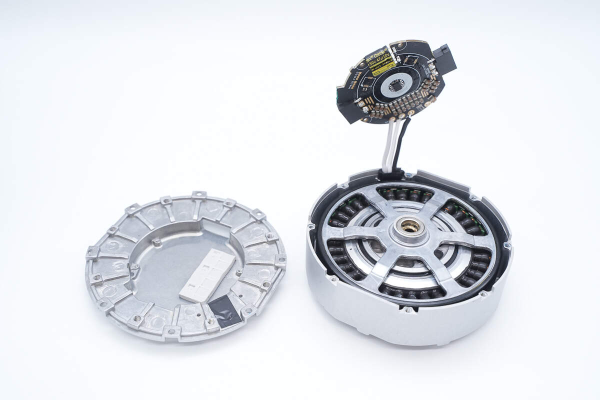

壳体内部设有固定PCB板的螺丝孔,对应驱动MOS管设有导热垫。
壳体内部白色导热垫特写。

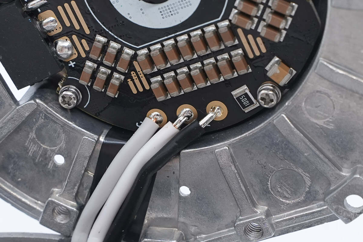

焊接分离电机绕组和PCB板。

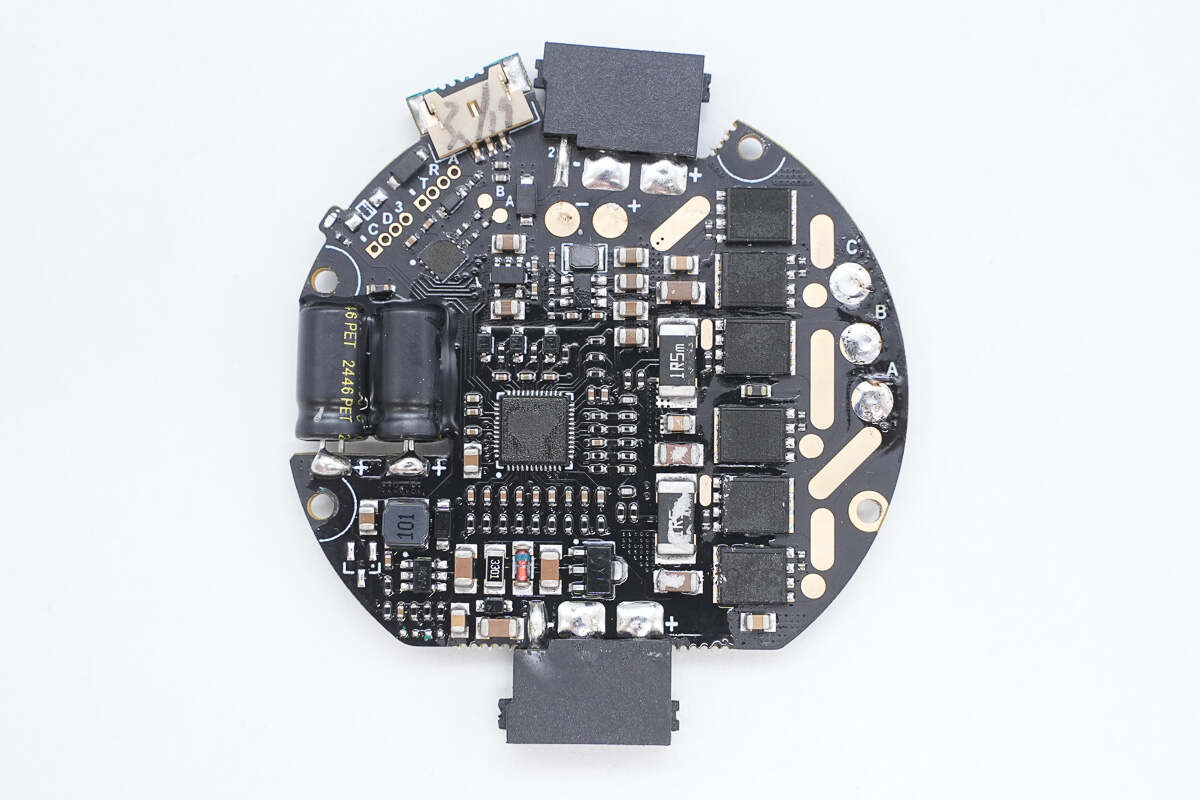

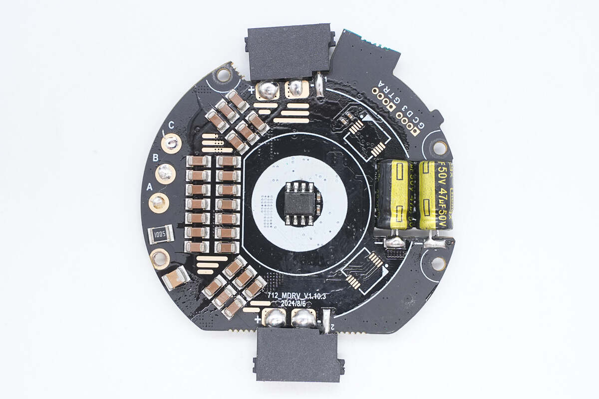

PCB板正面一览,设有一颗主控芯片以及六颗MOS管,两颗电容打胶水固定。
板子背面中心也设有一颗芯片,同时还能看到两个预留连接器焊盘。
输入接口母座特写。

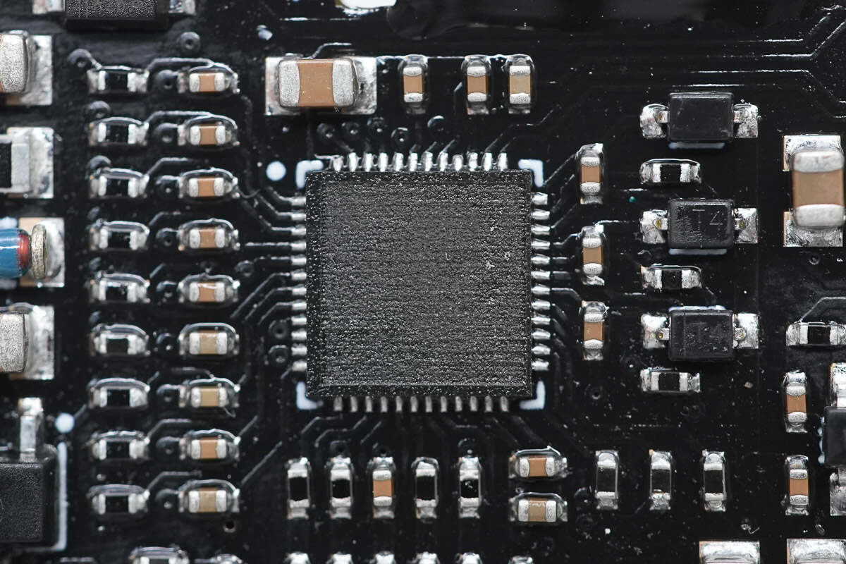

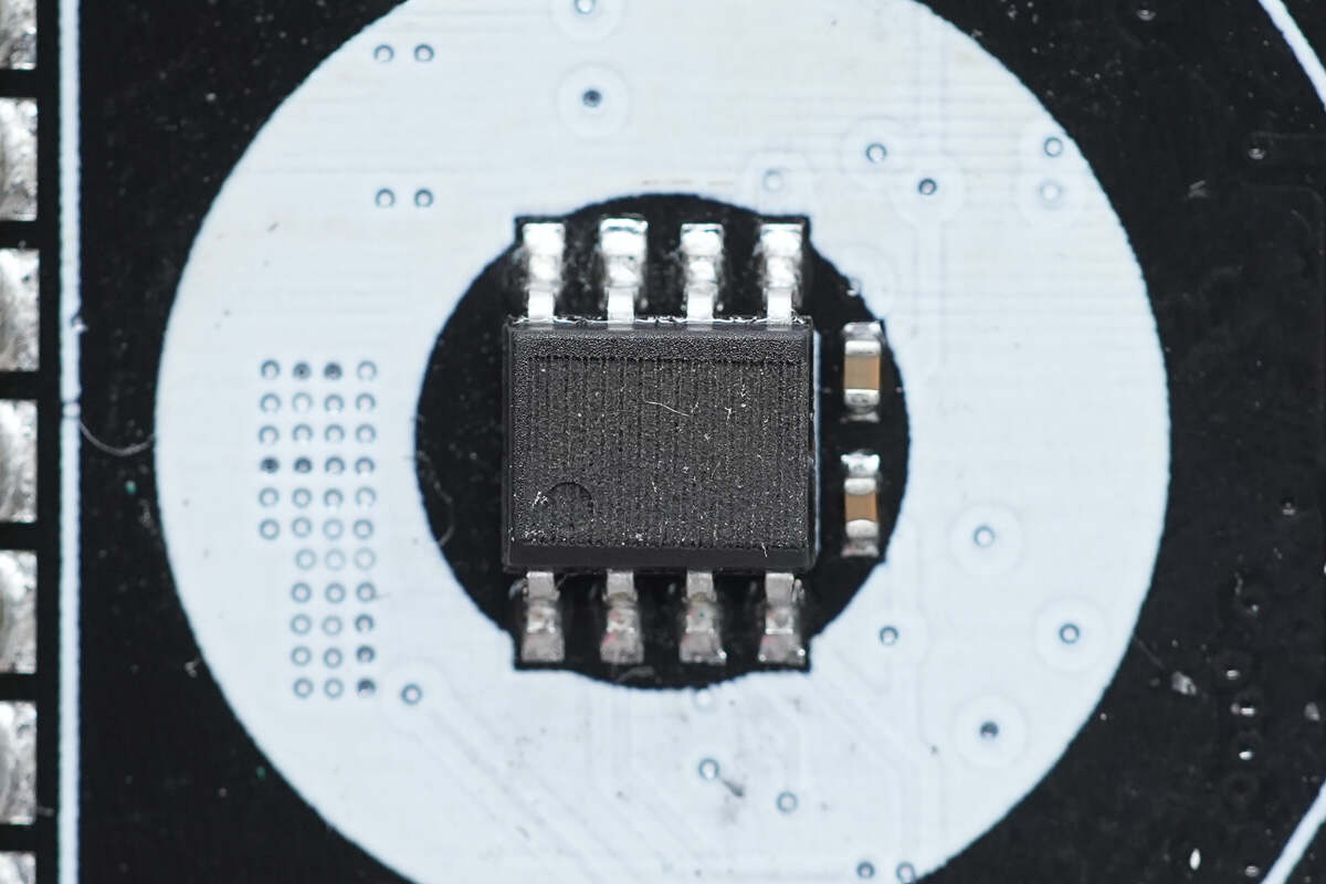

主控芯片特写,型号打磨处理进行保密。

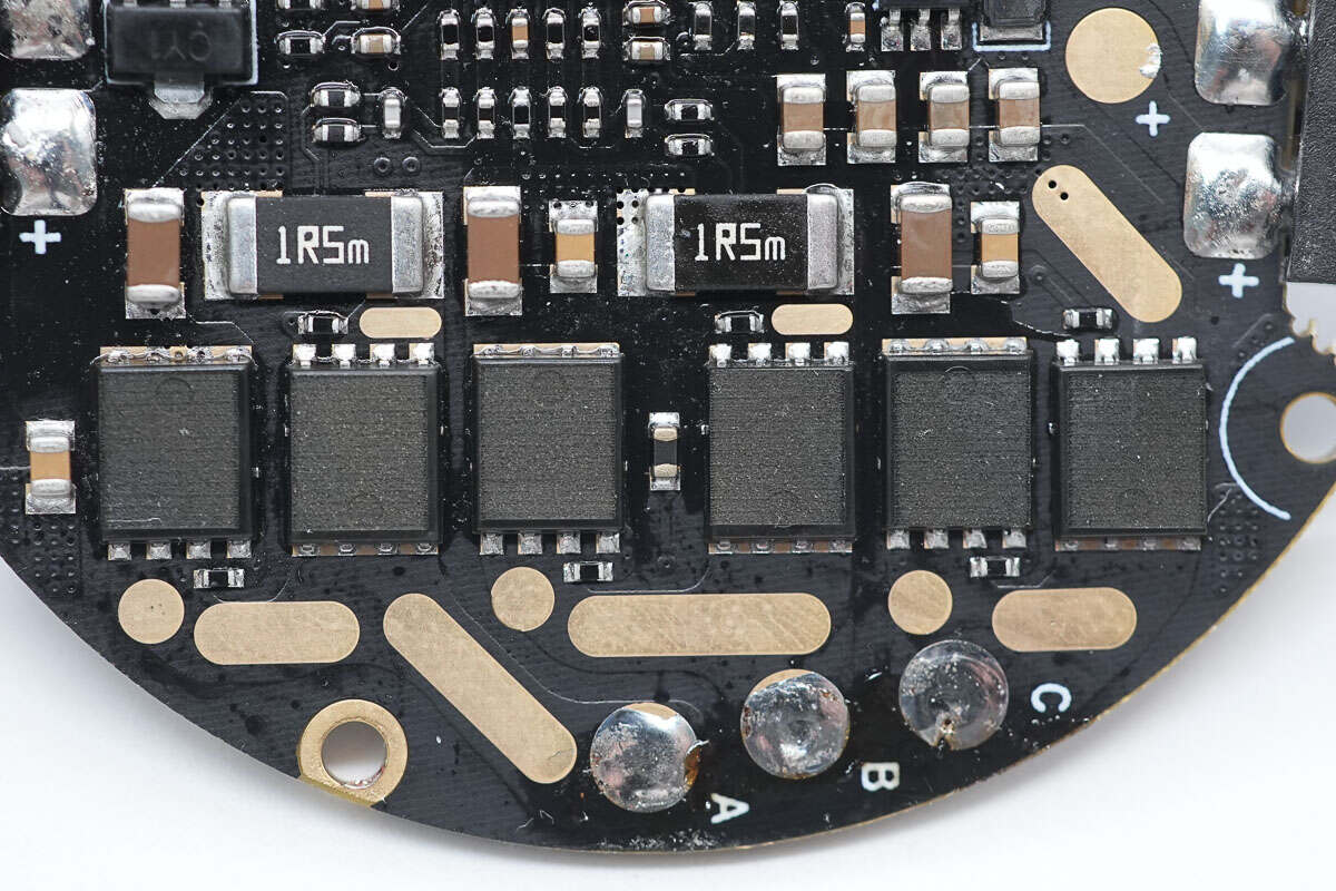

六颗功率开关管特写,信息不详,中间设有热敏电阻检测温度。

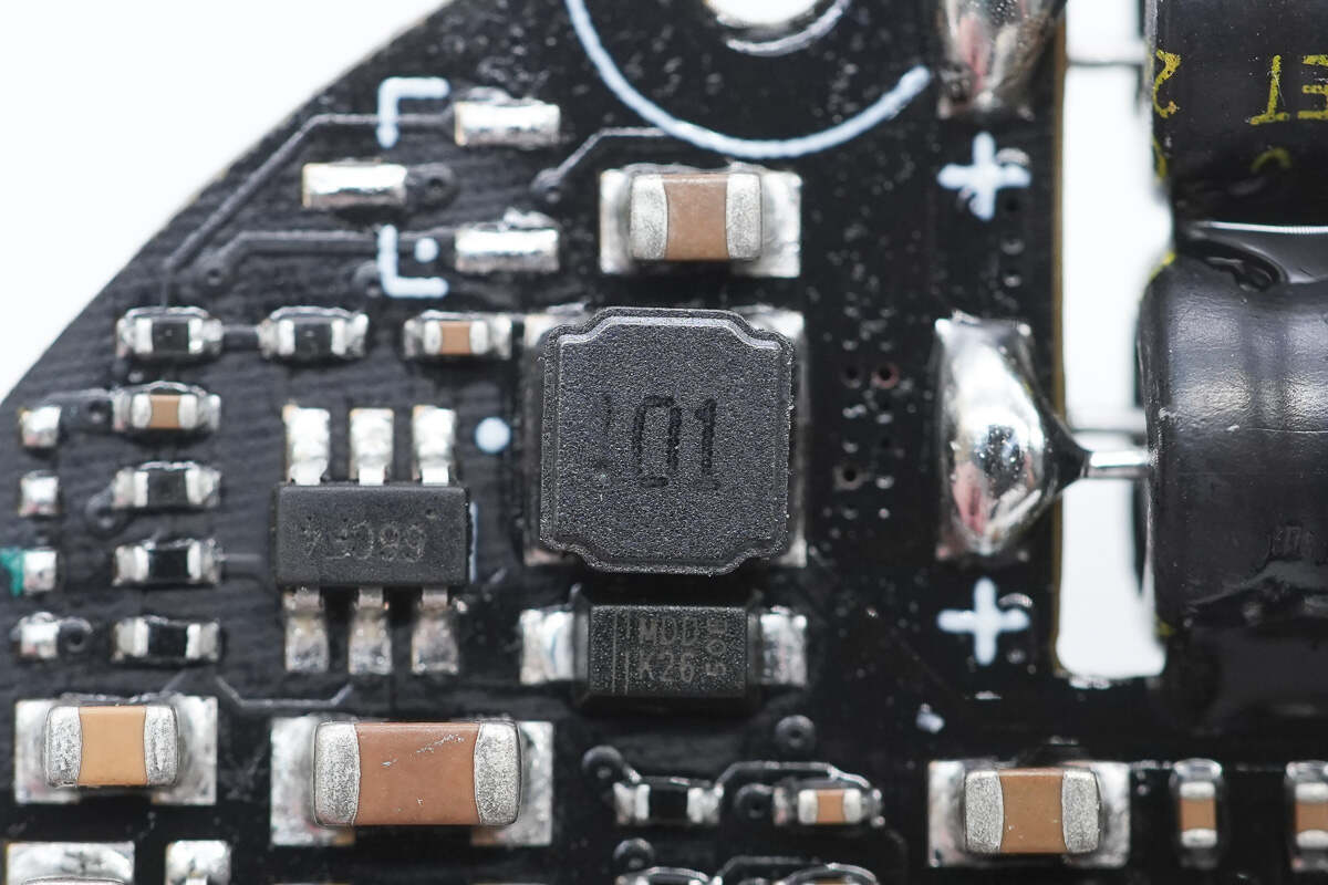

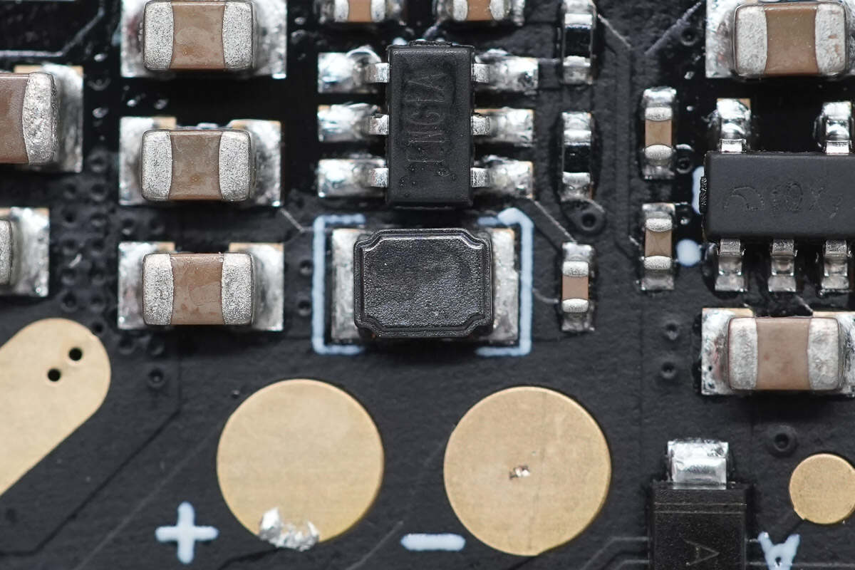

为主控芯片供电的降压芯片来自矽力杰,丝印EN,型号为SY8201,是一颗27V耐压,输出电流1A的同步降压转换器,内部集成开关管,具有快速瞬态响应。
旁边是与之搭配的降压电感。

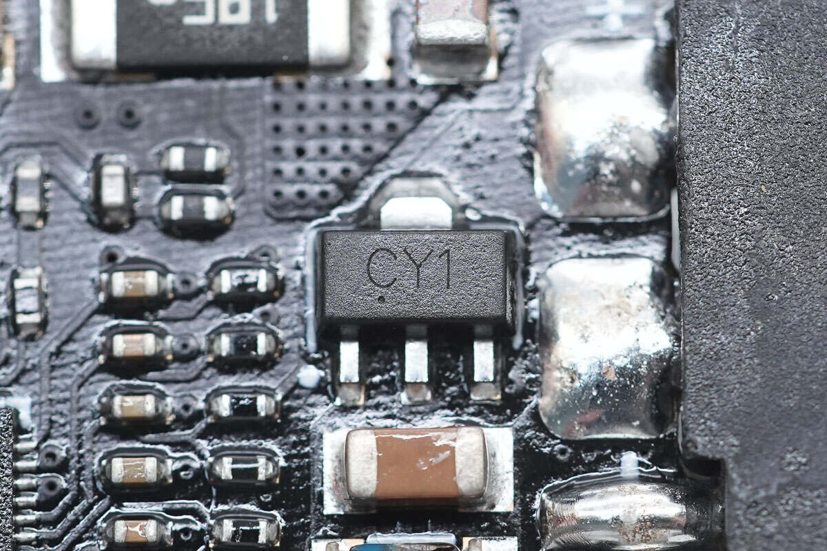

丝印CY1的稳压管。
稳压芯片丝印fQXv。
一颗被打磨的8脚芯片。

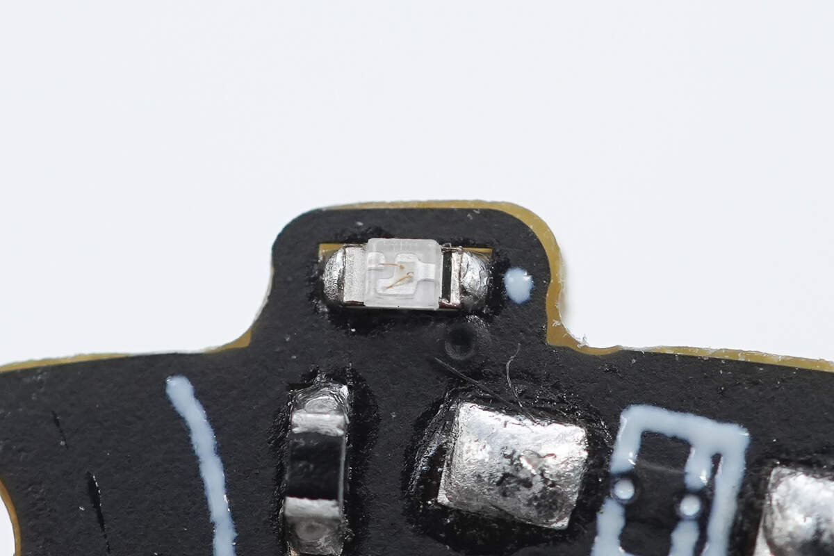

指示灯特写。

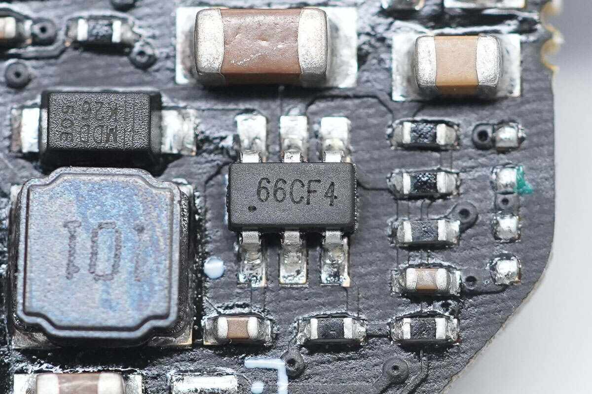

另一颗丝印66CF4的降压芯片。
旁边是与之搭配的电感。

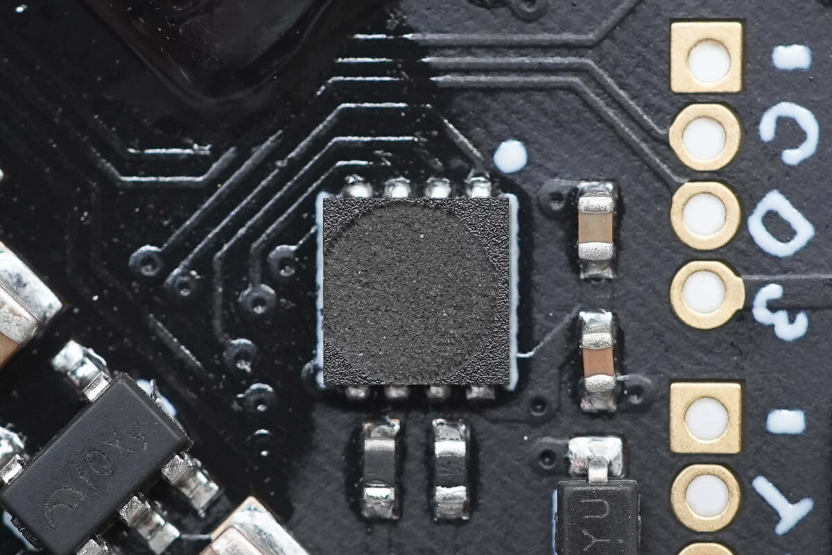

板子背面8脚霍尔角度传感器特写,同样打磨处理,配合转子内部磁铁,用于检测转子角度。

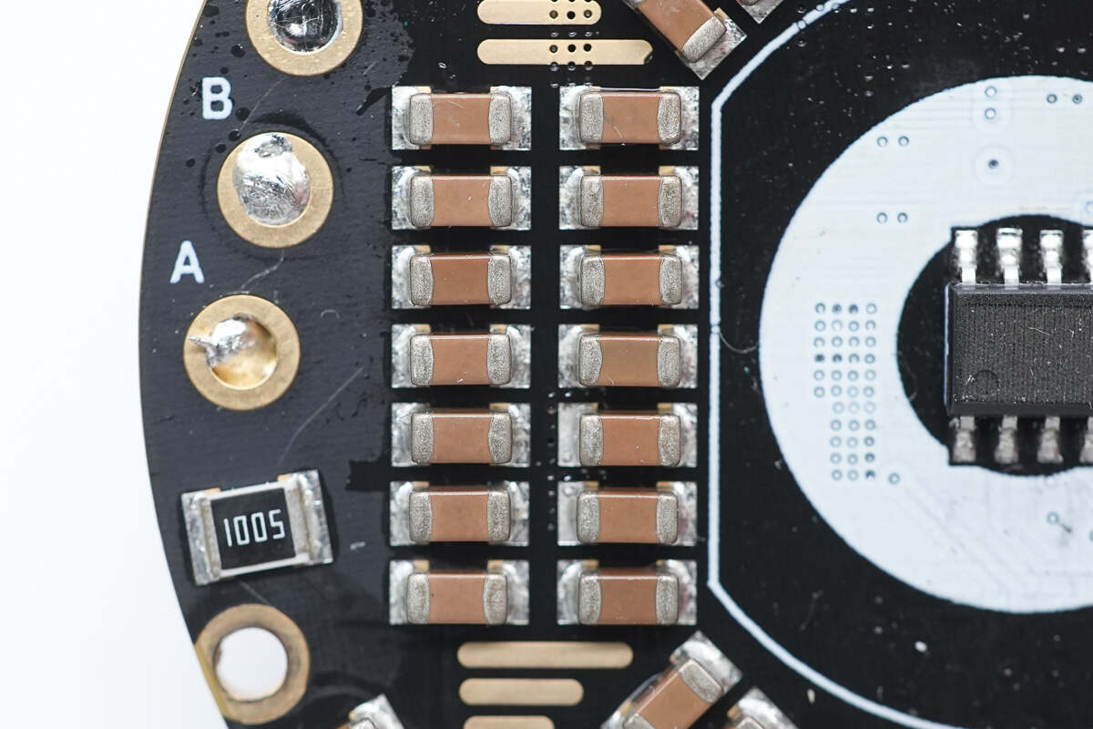

背面MLCC电容特写。

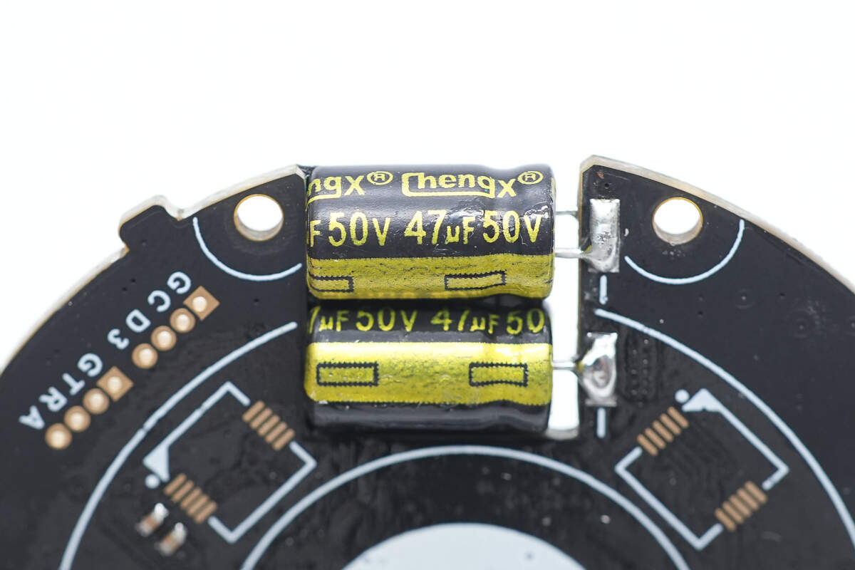

两颗电容来自ChengX承兴电子,规格为50V47μF。

功能调试接口特写。

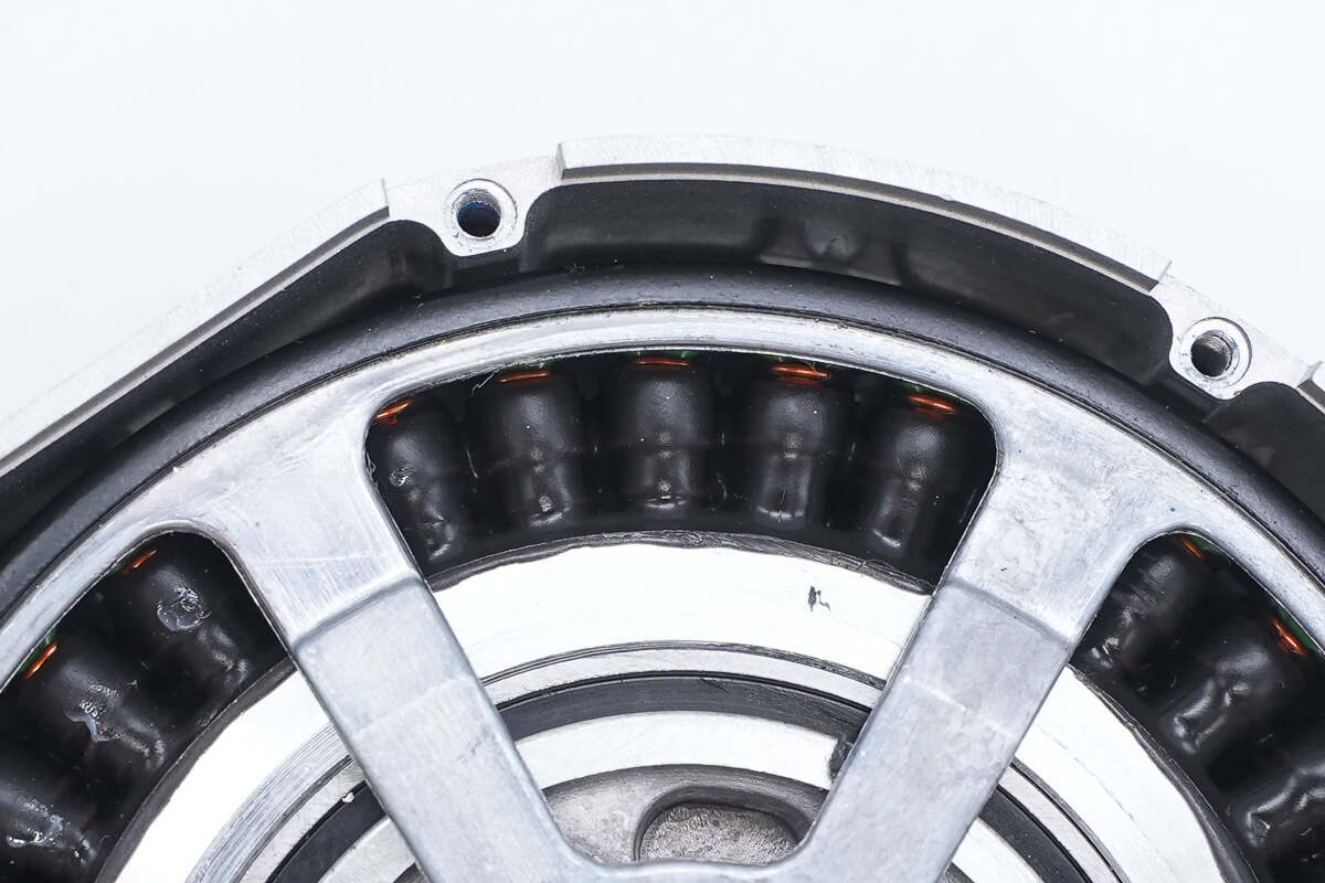

电机定子采用漆包线绕制,同时采用浸漆技术处理,更好散热。
全部拆解一览,来张全家福。
