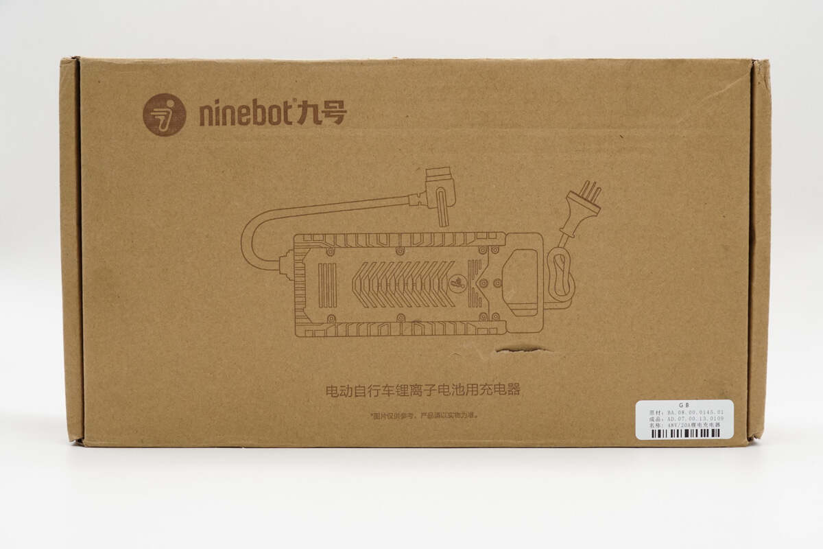

九号电动自行车新国标充电器采用瓦楞纸盒包装,包装盒印有ninebot九号商标和充电器示意图。

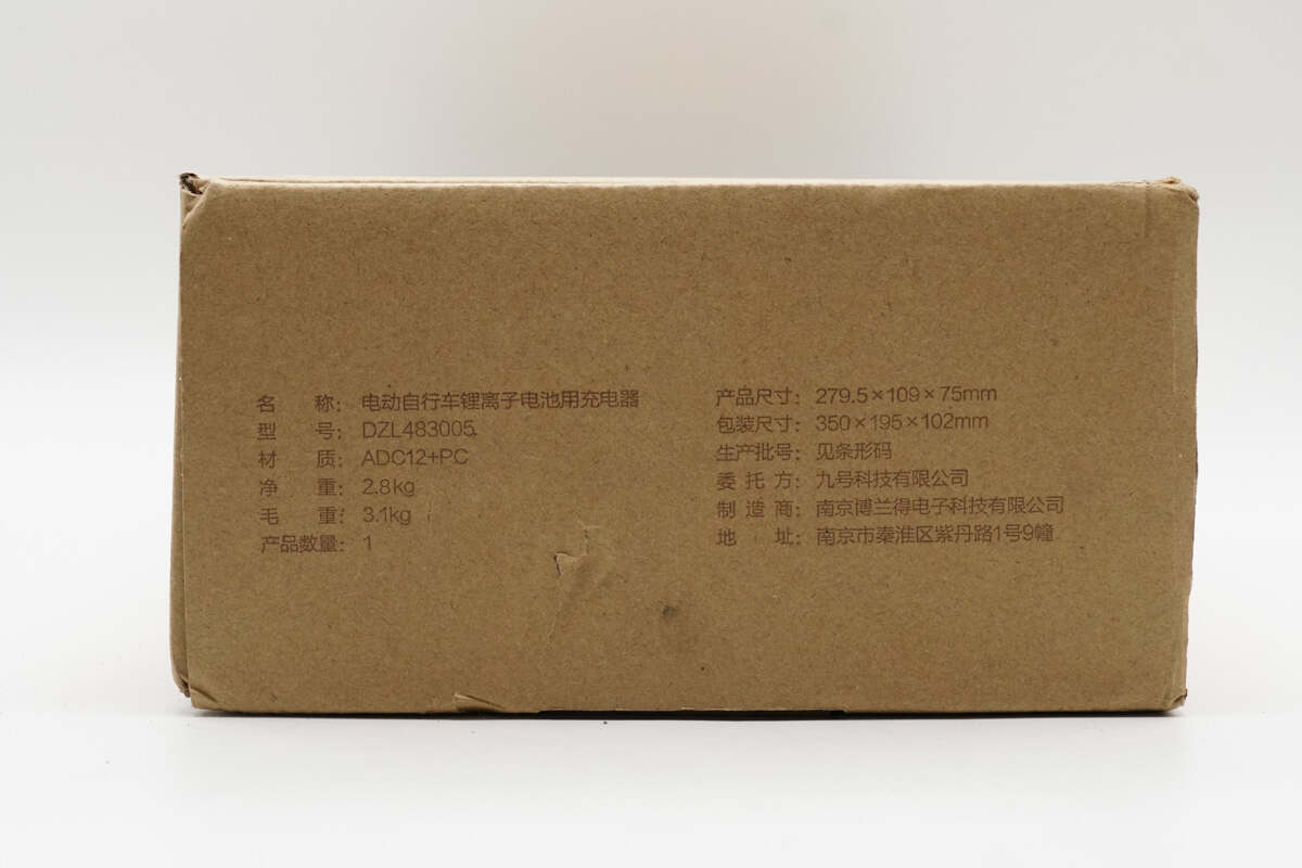

包装盒侧面标注了充电器的名称和参数。

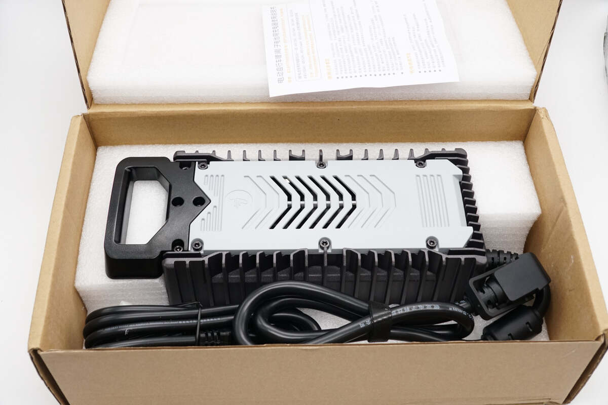

包装盒内部设有珍珠棉包裹缓冲。

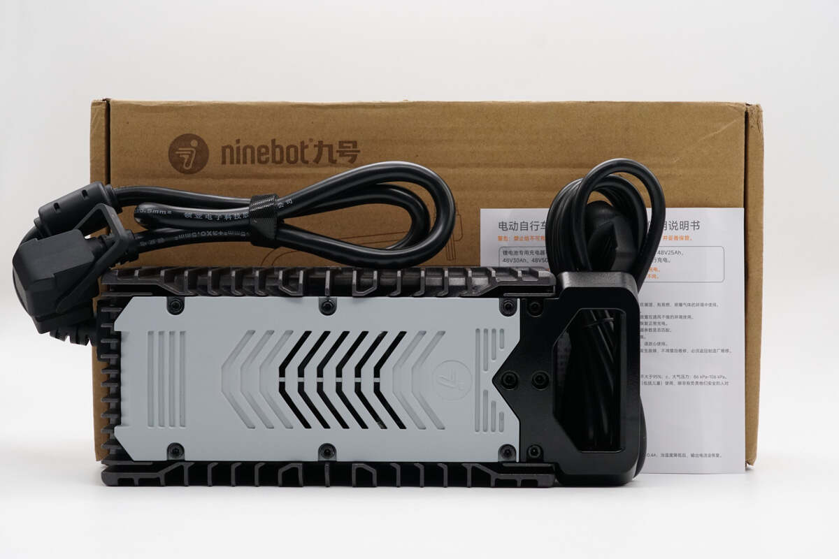

取出充电器,电源线与机身为线体分离设计,可根据使用场合更换不同长度的电源线。

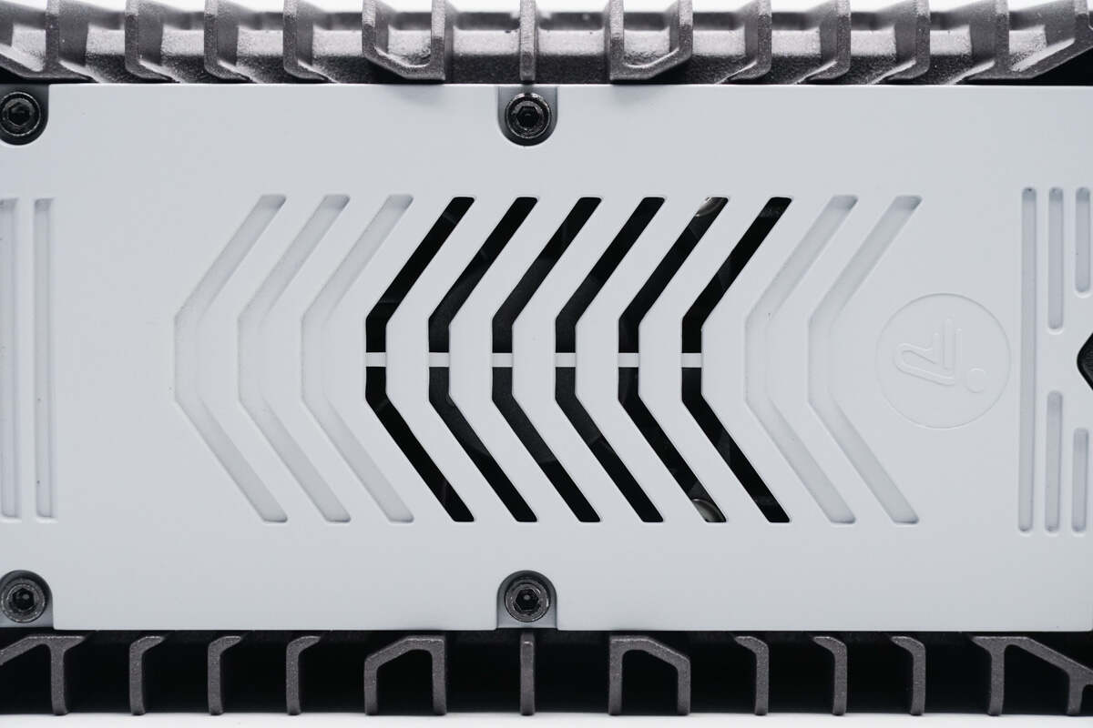

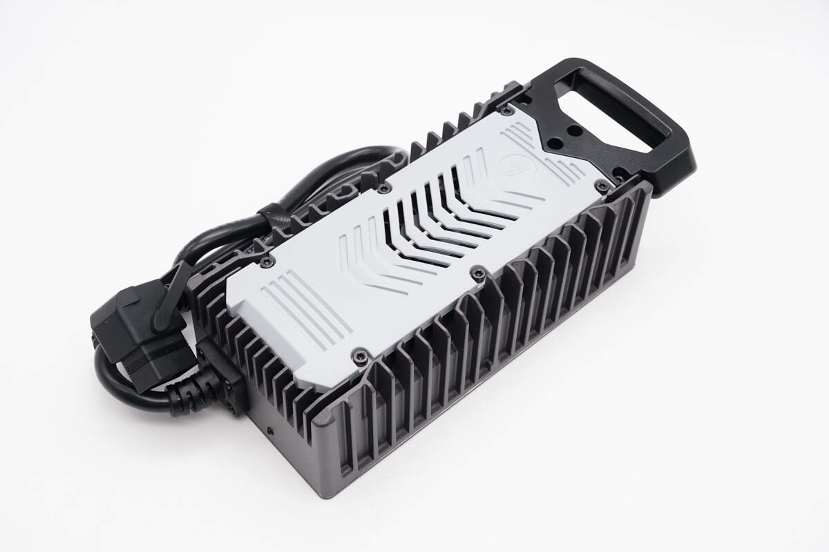

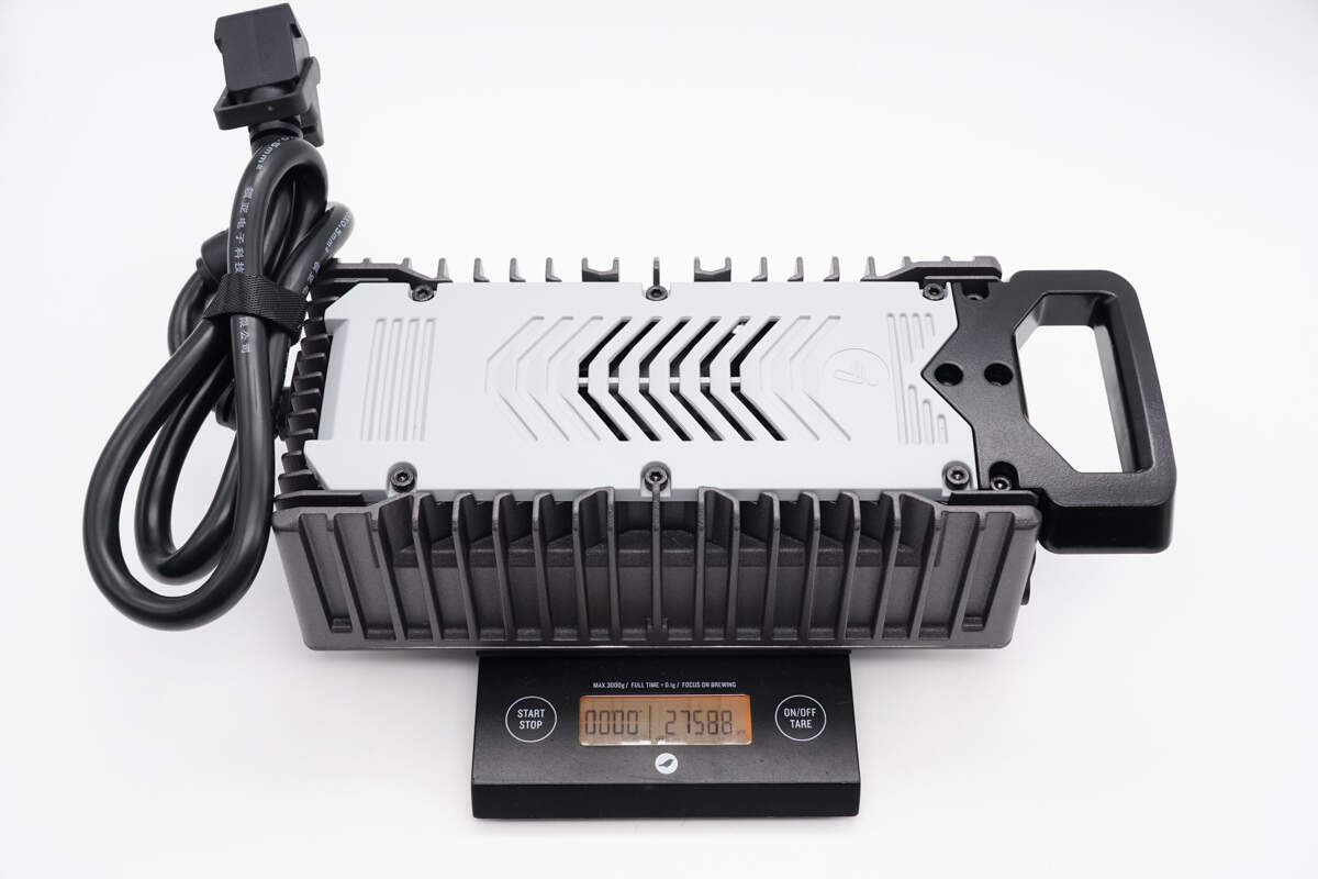

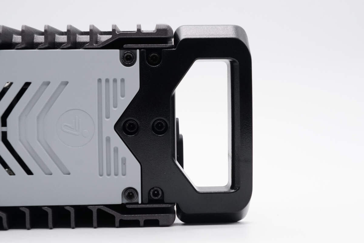

充电器机身一览,机身顶部设有盖板,通过螺丝固定。
充电器机身一端设有提手,通过螺丝固定。

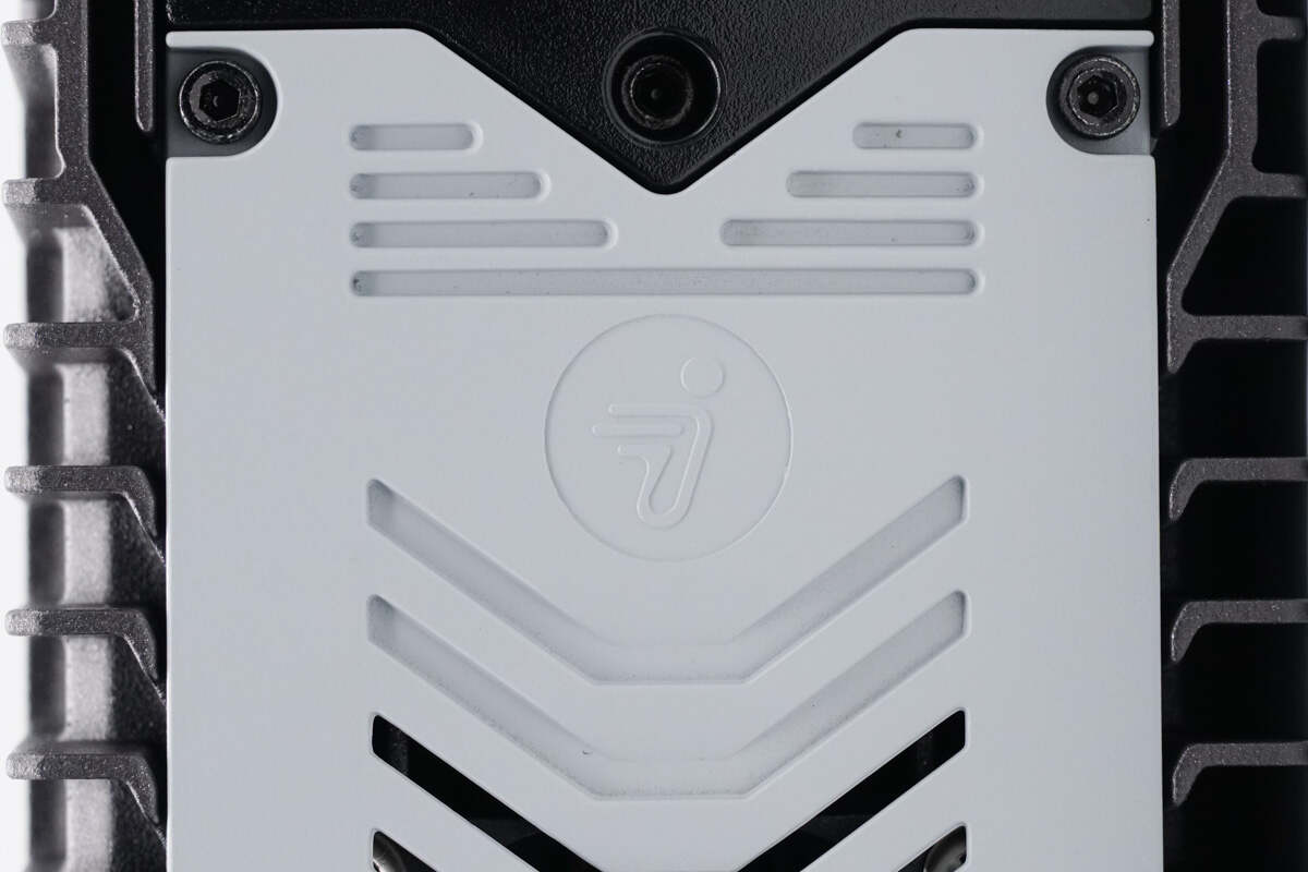

盖板上印有九号logo。

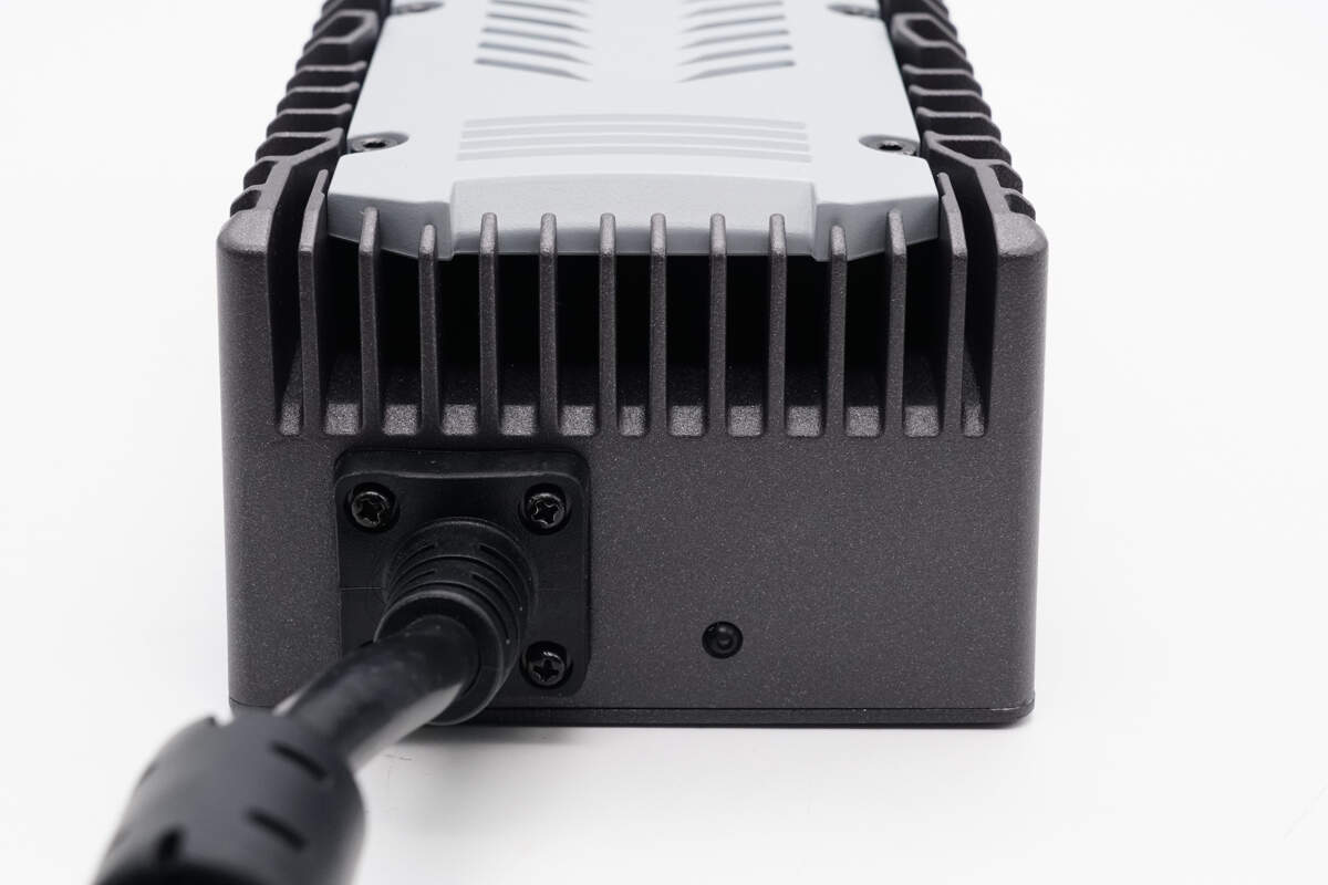

盖板中间位置设有进气格栅,内部设有散热风扇。

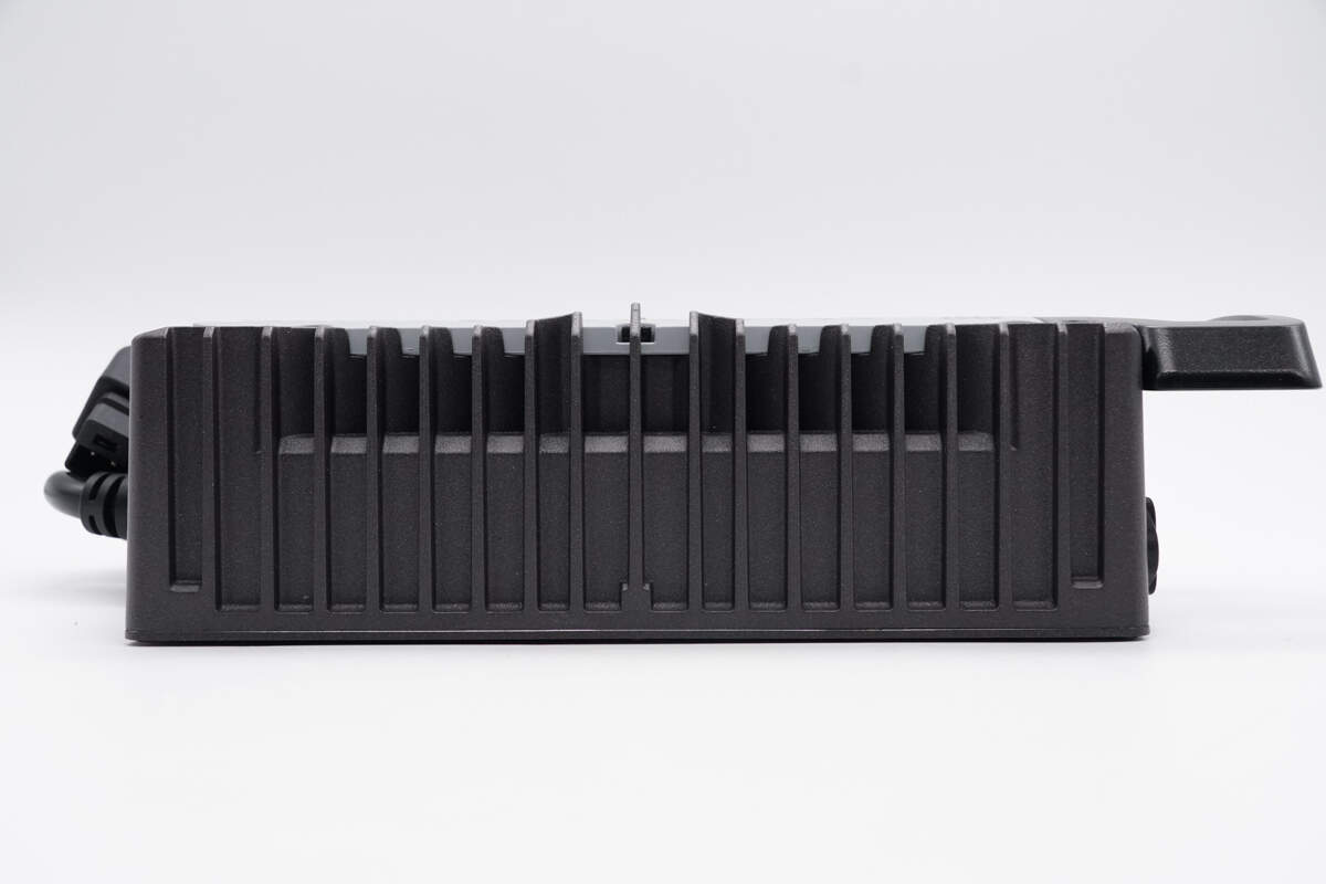

充电器整体为铝合金外壳,上方设有散热格栅。

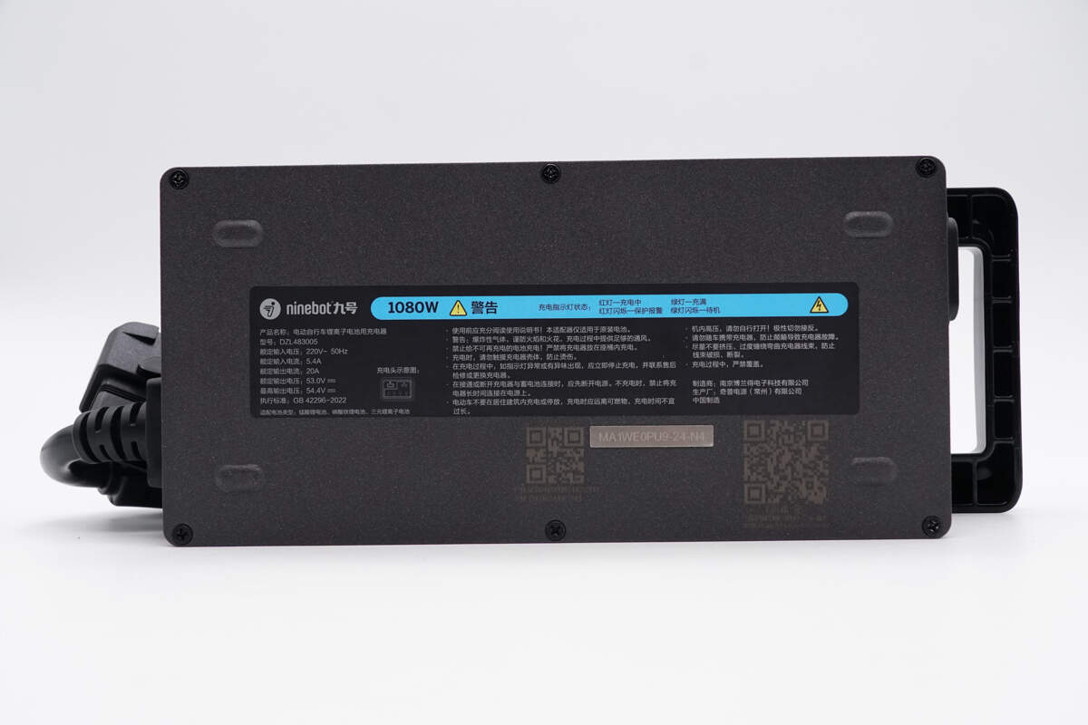

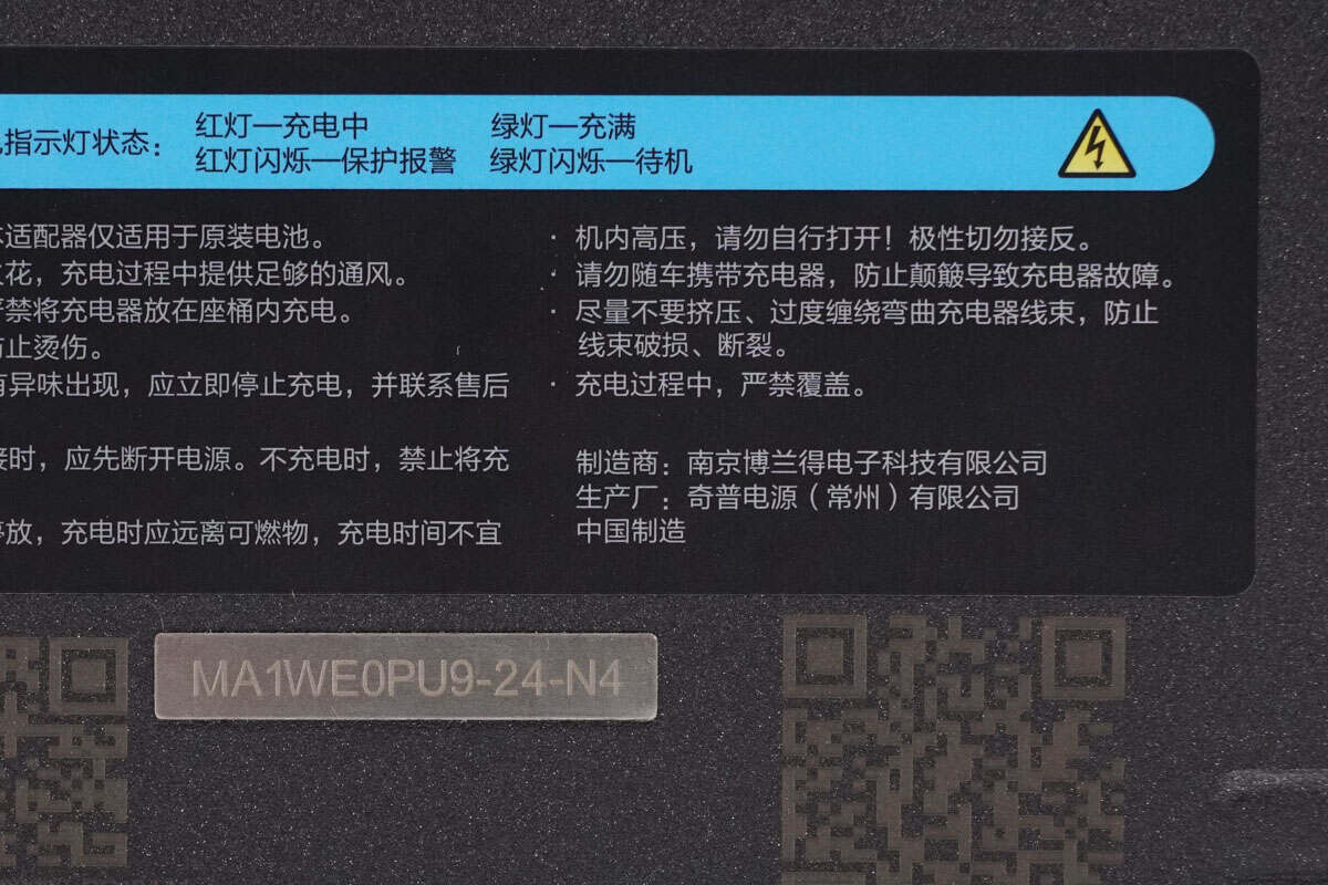

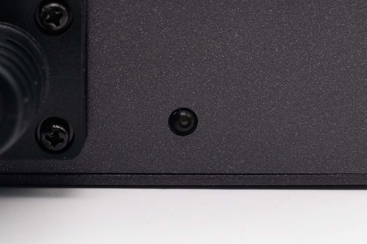

机身底部粘贴充电器铭牌,四角设有凸起防滑垫和固定螺丝。
充电器参数特写:
产品名称:电动自行车锂离子电池用充电器
型号:DZL483005
额定输入电压:220V~ 50Hz
额定输入电流:5.4A
额定输出电流:20A
额定输出电压:53V
最高输出电压:54.4V
执行标准:GB 42296-2022
适配电池类型:锰酸锂电池、磷酸铁锂电池、三元锂离子电池
制造商:南京博兰得电子科技有限公司
生产厂:奇普电源(常州)有限公司
中国制造

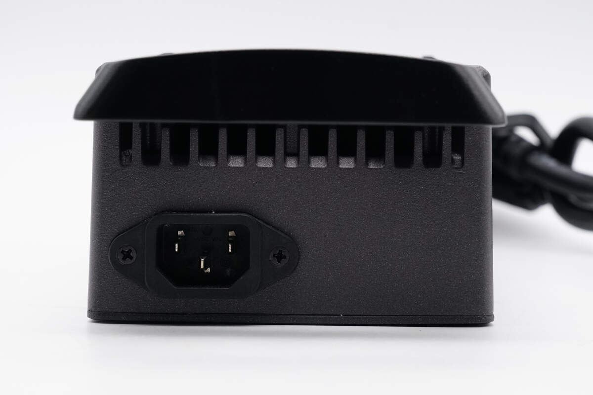

充电器输入端设有品字电源插座,通过螺丝固定。

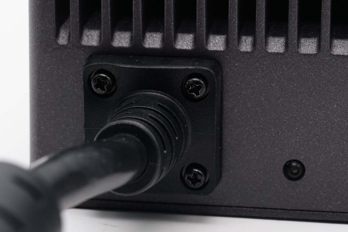

线缆抗弯折保护座子通过螺丝固定。

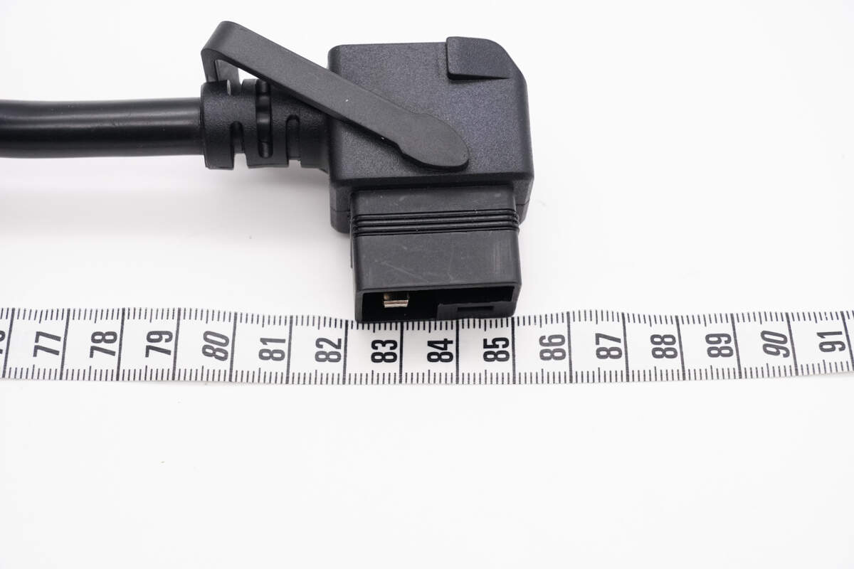

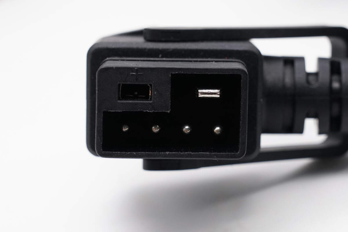

新国标输出端子特写,为锂离子电池插头,采用两根电力插针和四根通讯插针的形式。通讯插针用于充电器与电池通信,完成握手后,确认充电器可以为电池充电后,才会开启输出为电池充电。

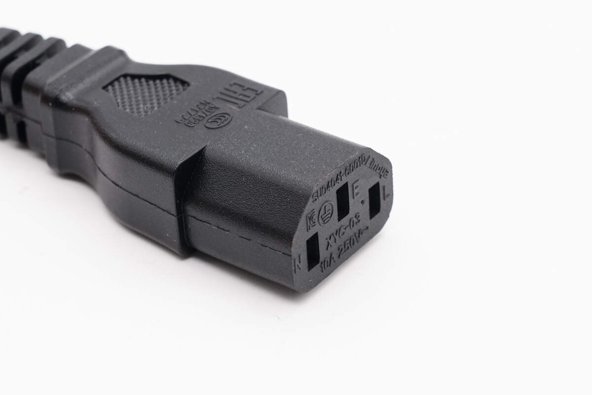

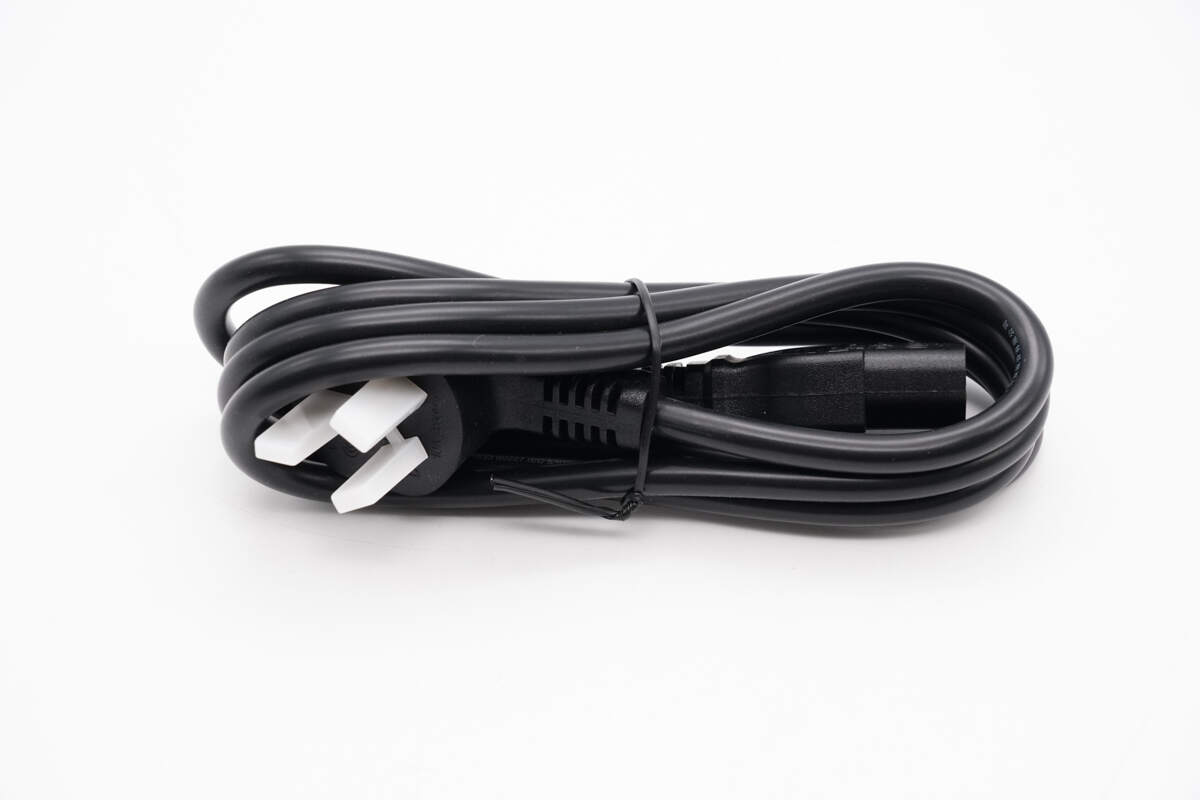

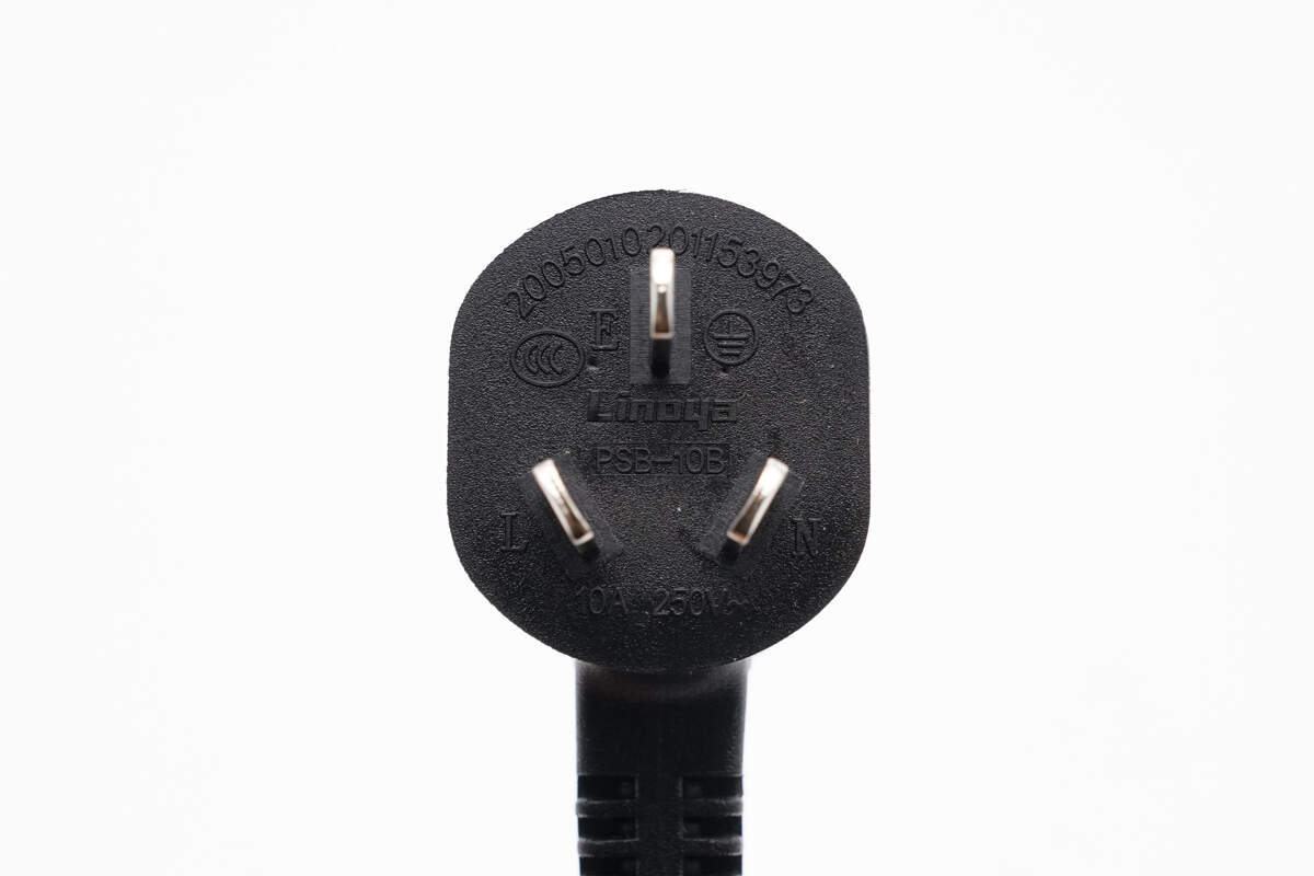

电源线为三脚国标插头,来自领亚,规格为10A 250V。

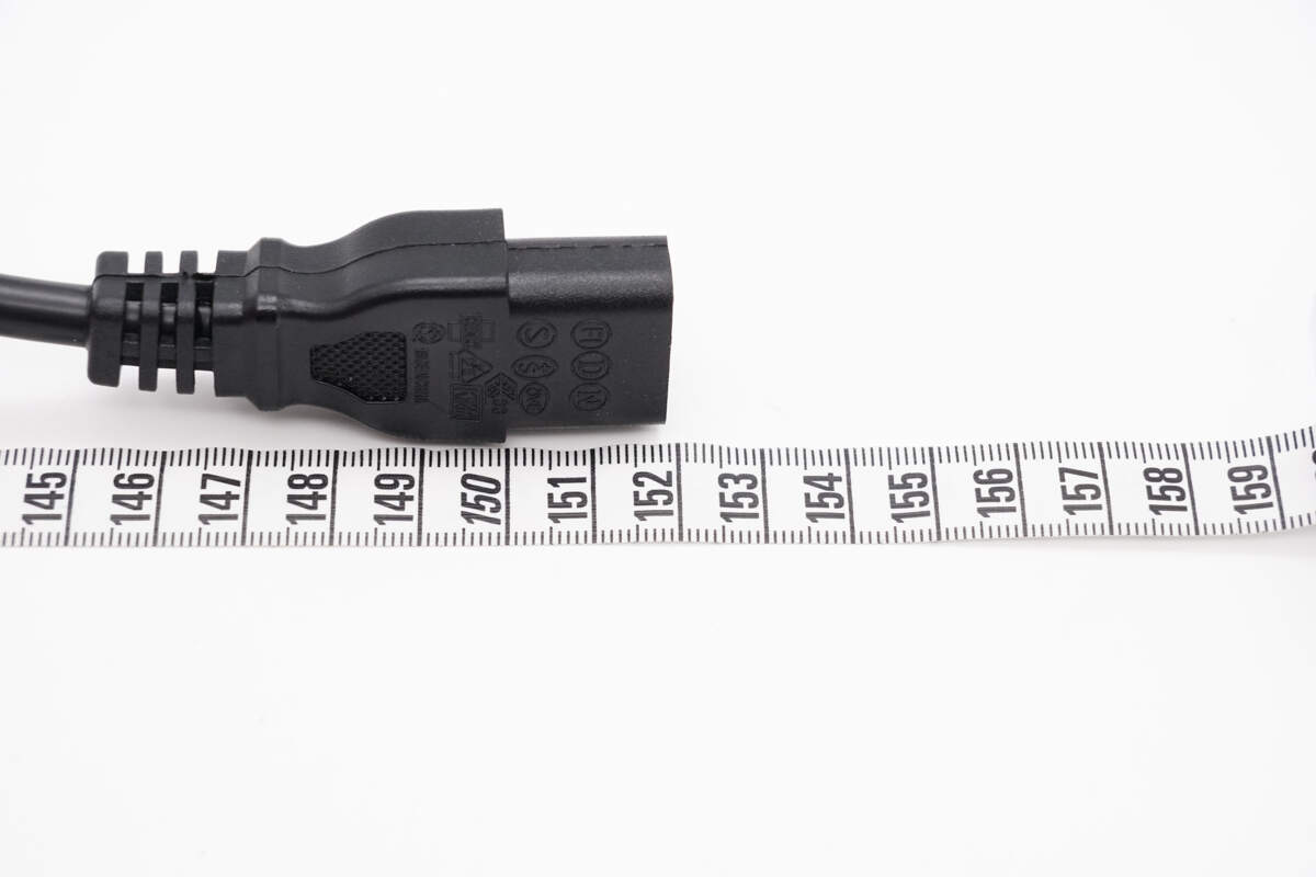

电源线另一端为品字插头。
测得电源线长度约为152cm。
测得充电器输出线长度约为85cm。

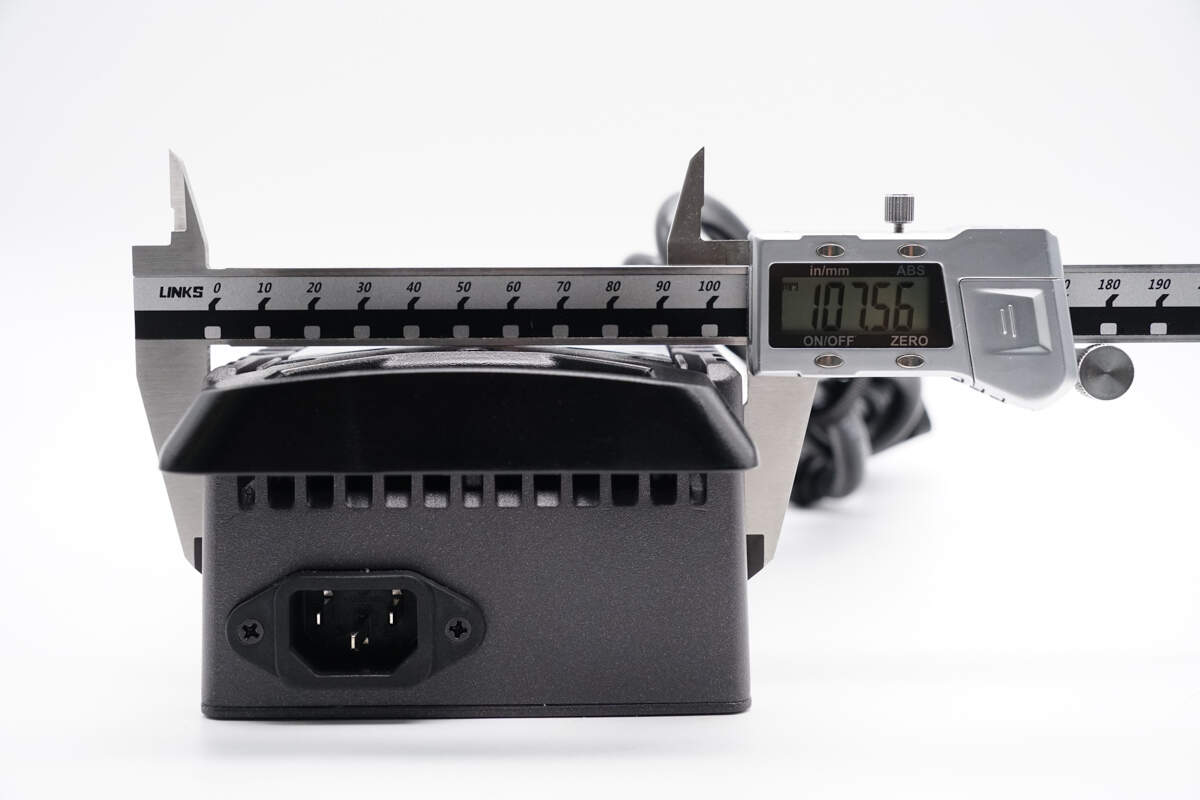

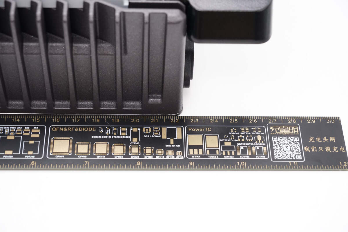

测得充电器机身长度约为225mm。
测得充电器机身宽度约为107.6mm。

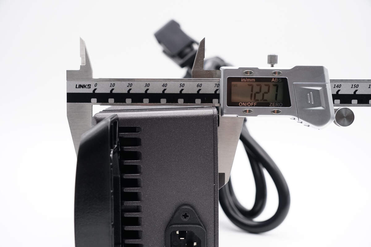

测得充电器机身厚度约为72.3mm。
测得充电器重量约为2759g。

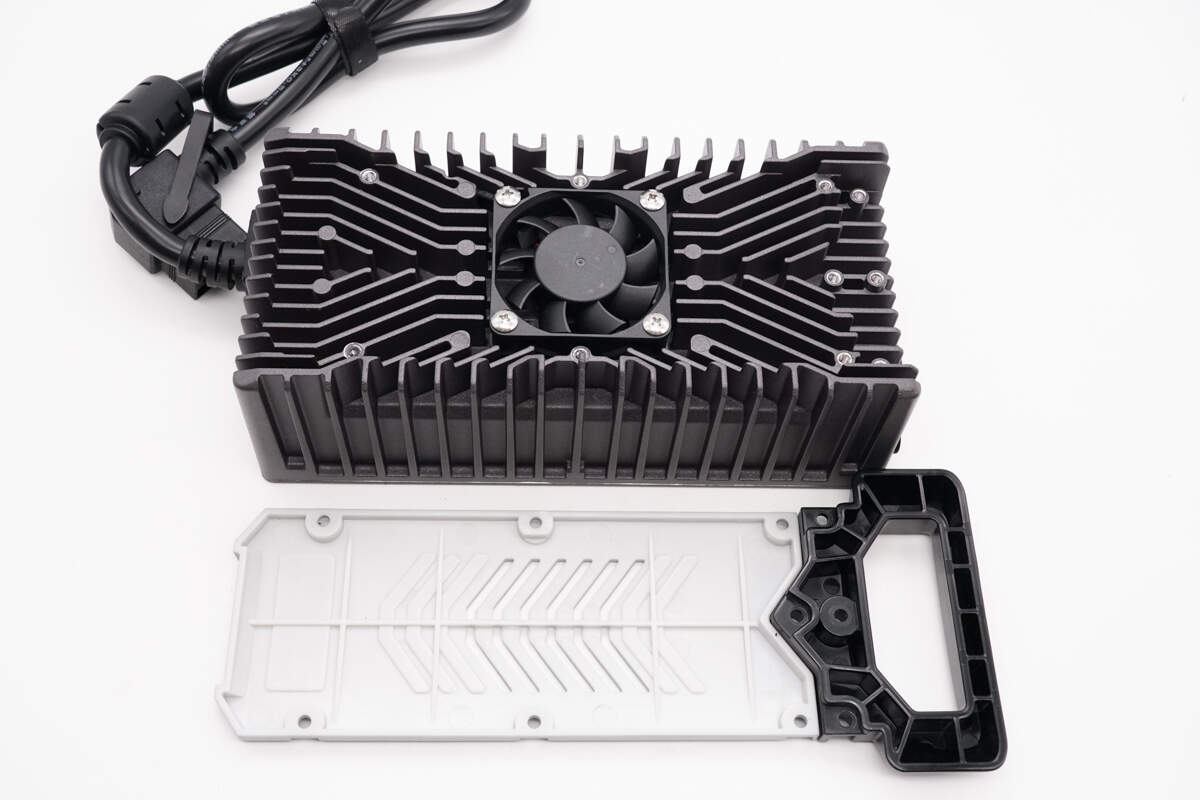

首先拧开充电器盖板的固定螺丝,拆下盖板。
在盖板内部设有散热风扇和散热格栅。

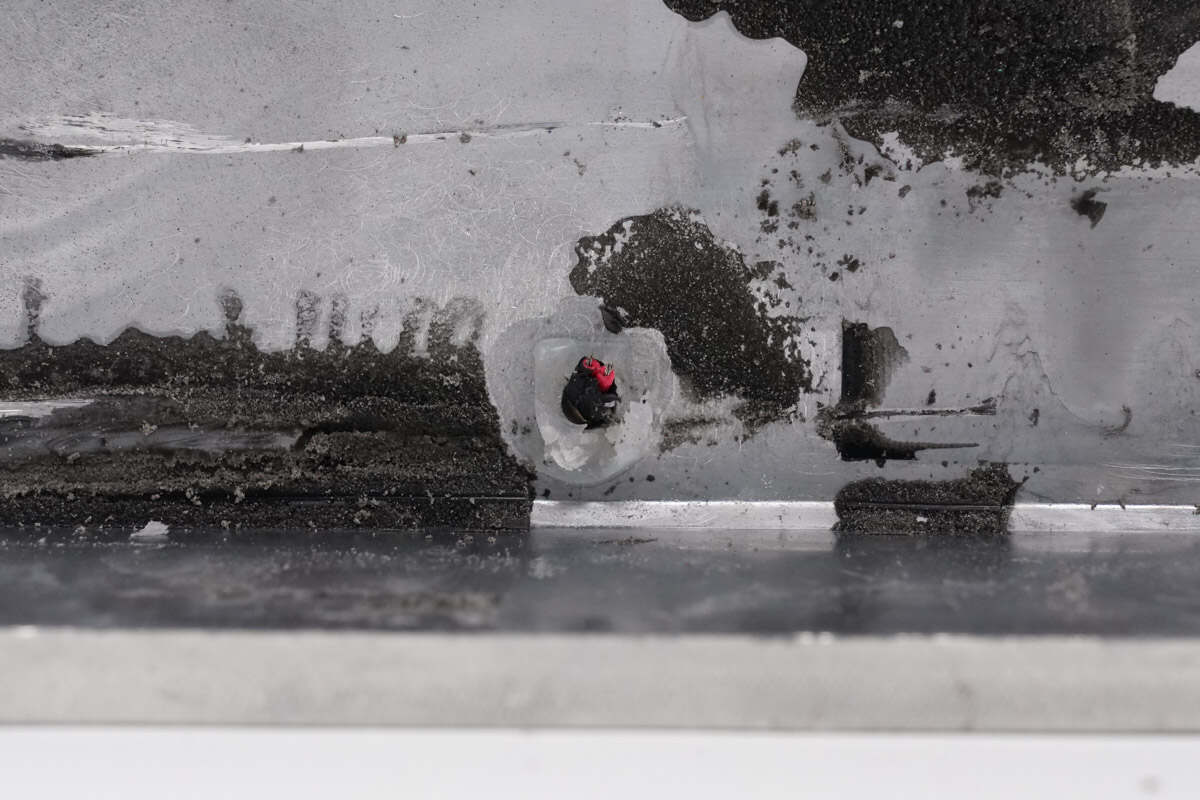

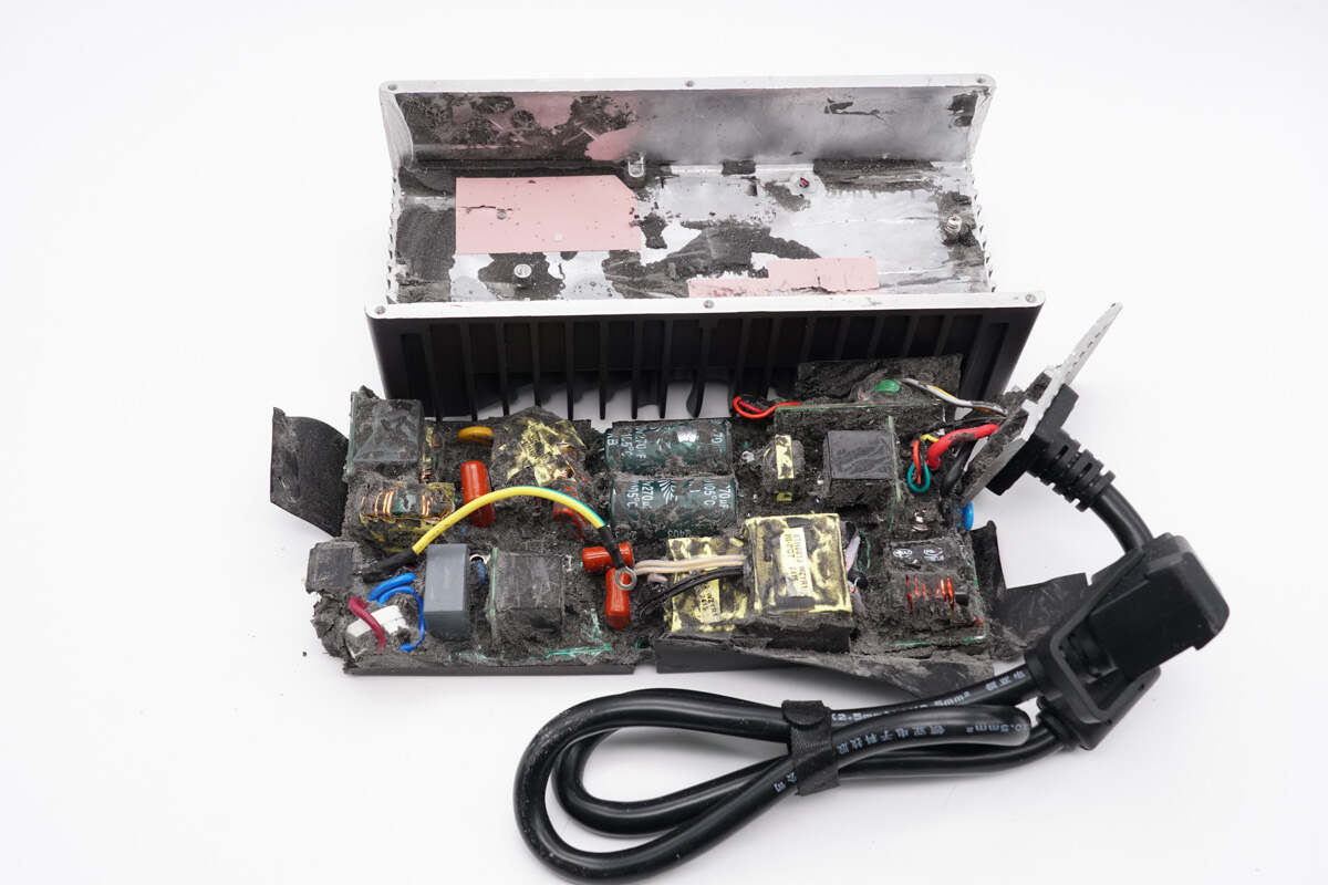

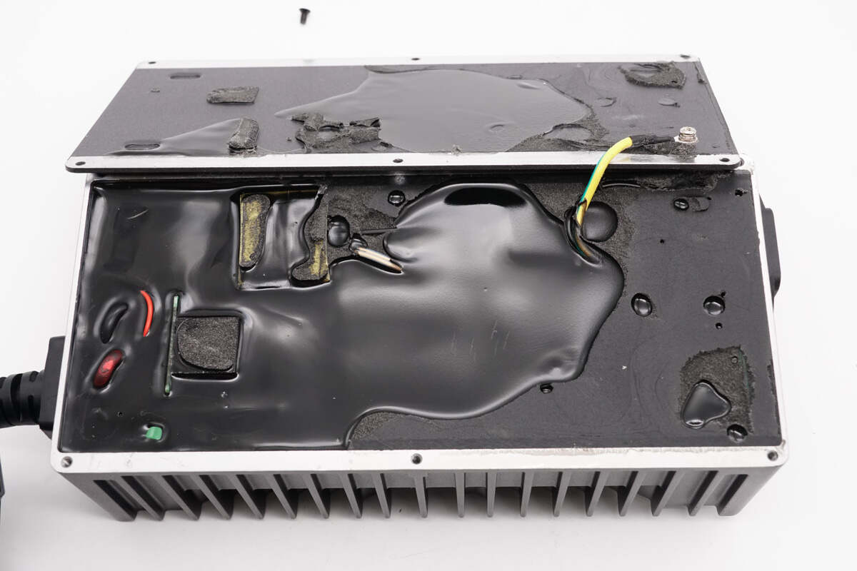

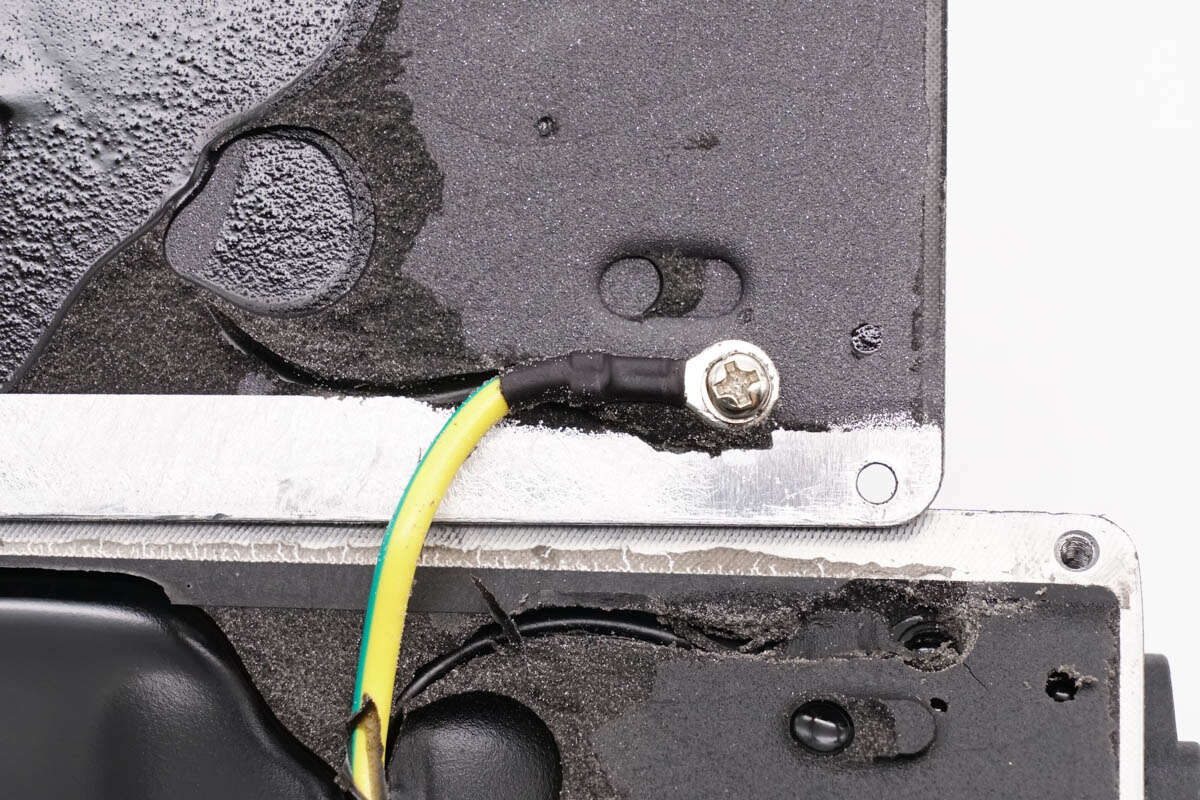

拧下固定螺丝,拆下充电器后盖,内部PCBA模块与外壳之间通过灌封胶填充,提升散热性能和耐候性。
充电器后盖通过导线连接接地。
切掉充电器两侧外壳,清理掉填充的导热胶,拧下固定螺丝,从壳体中取出PCBA模块。

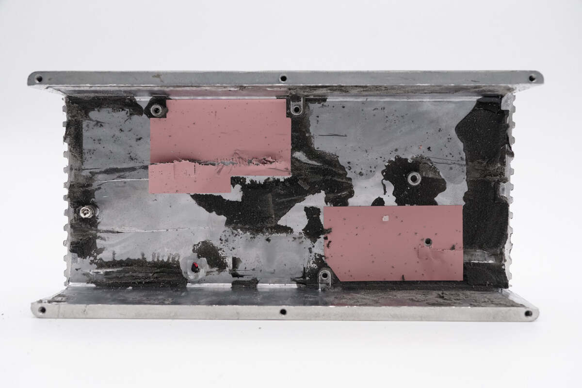

铝合金壳体对应PCBA模块粘贴绝缘硅胶片导热。
散热风扇导线通过外壳开孔连接。
PCBA模块背面也粘贴绝缘硅胶片导热,边缘设有绝缘麦拉片。

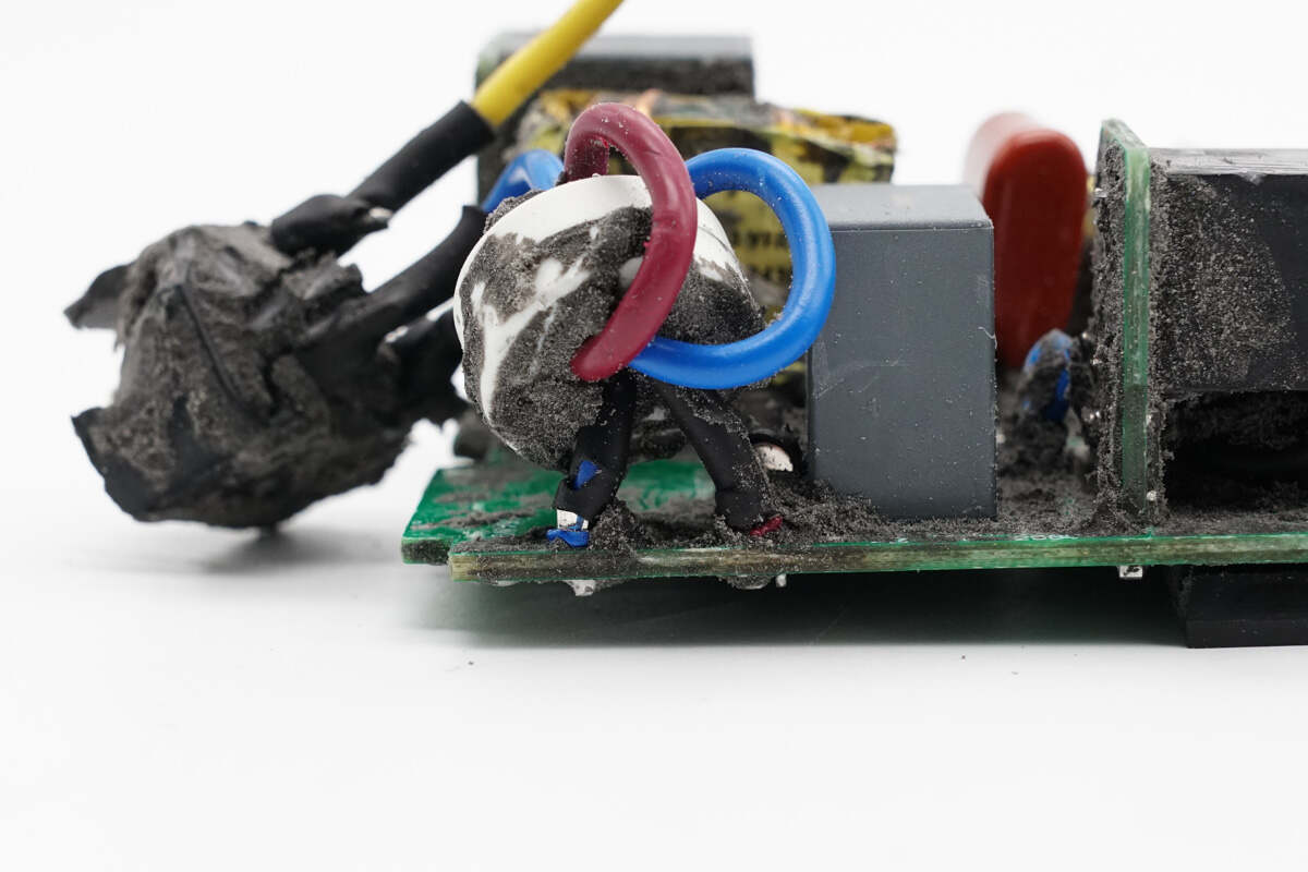

电源输入线设有磁环抑制高频干扰。
输出线通过螺丝接线柱连接。

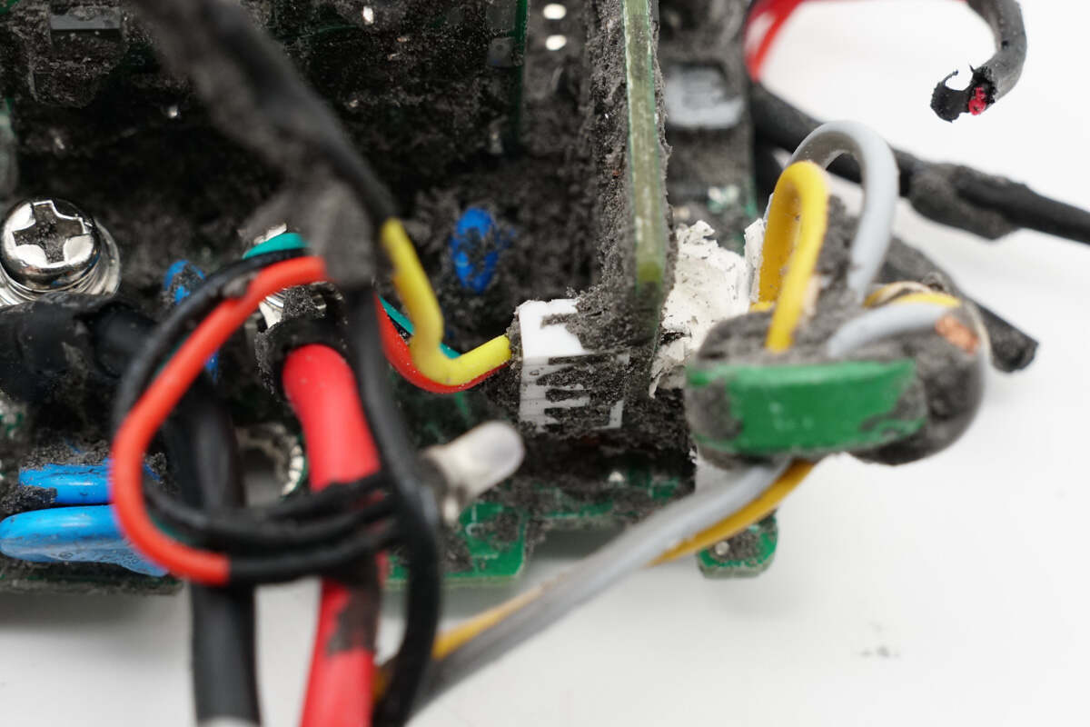

LED指示灯通过插接件连接,通信线设有绿色磁环抑制干扰。

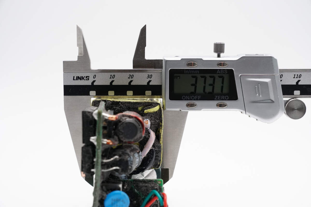

测得PCBA模块长度约为210mm。
PCBA模块宽度约为88mm。

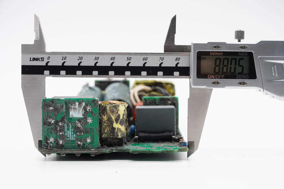

PCBA模块厚度约为37.4mm。

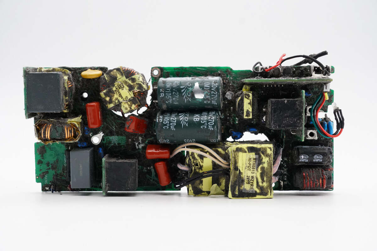

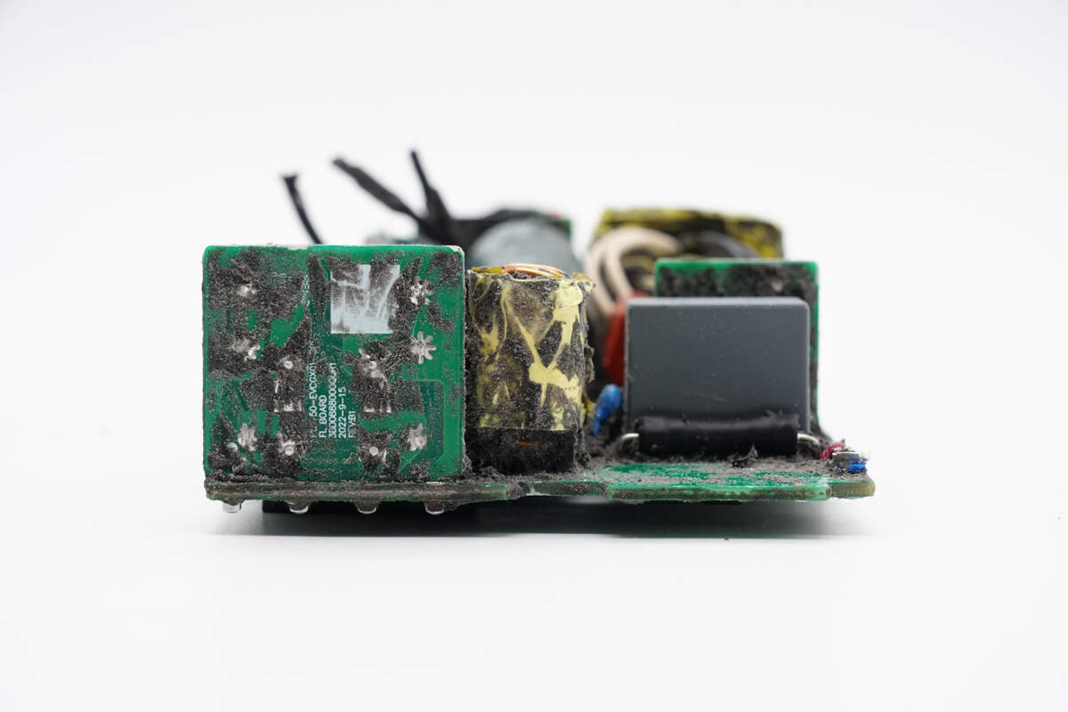

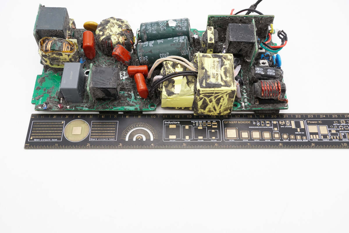

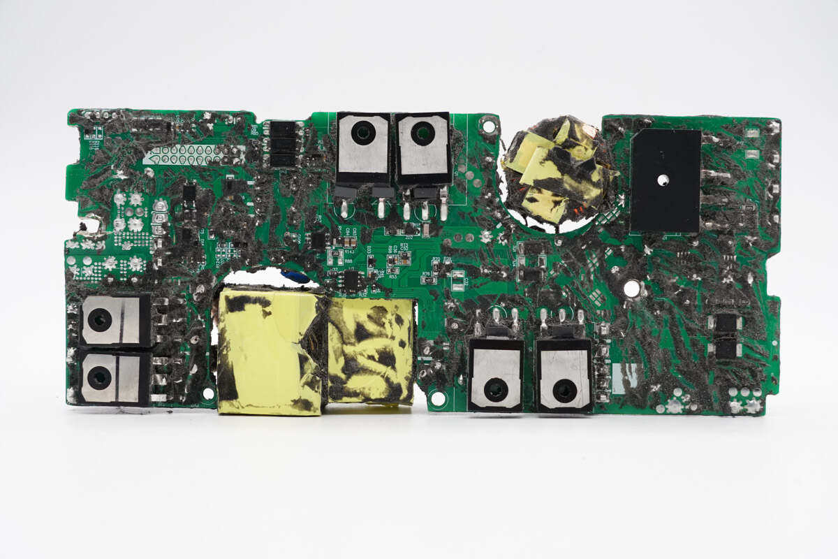

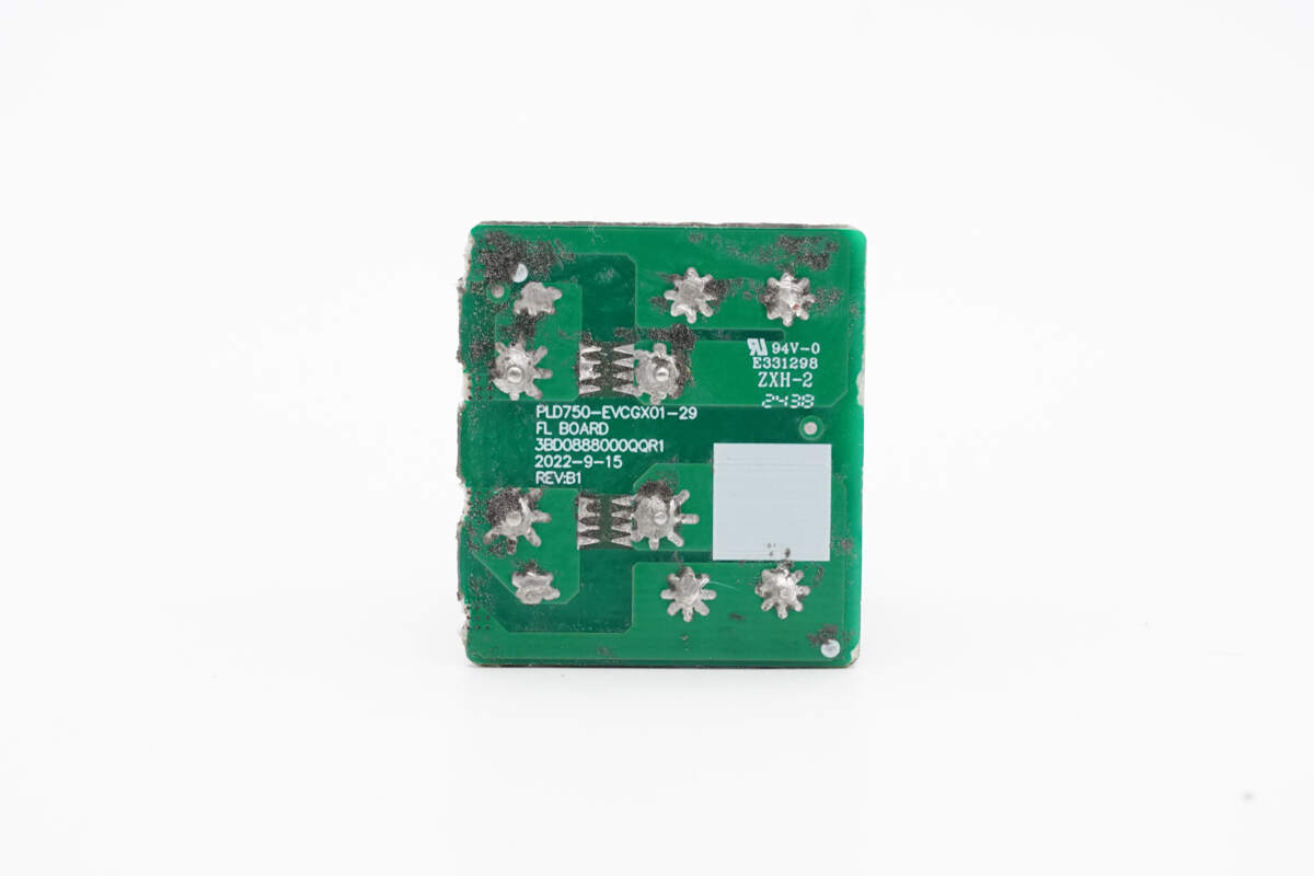

PCBA模块正面一览,左上角设有小板,焊接安规X2电容和共模电感,下方焊接共模电感和安规X2电容。右侧设有PFC升压电感,薄膜滤波电容和继电器小板。中间位置焊接高压滤波电容和谐振电容,谐振电感和变压器。
右侧上方设有控制小板,下方设有辅助变压器,控制输出的继电器小板,右下角设有滤波电容和滤波电感。
PCBA模块背面一览,右侧上方设有整流桥,下方设有两颗LLC开关管。中间位置设有PFC开关管和整流管,左下角设有两颗整流管。对应PFC电感,谐振电感和变压器位置镂空降低厚度。
通过对PCBA模块的观察发现,九号1080W电动自行车充电器采用PFC+LLC架构,输出通过肖特基二极管整流,还设有辅助电源用于充电器整机控制。下面就从输入端开始了解整个充电器的设计和用料。

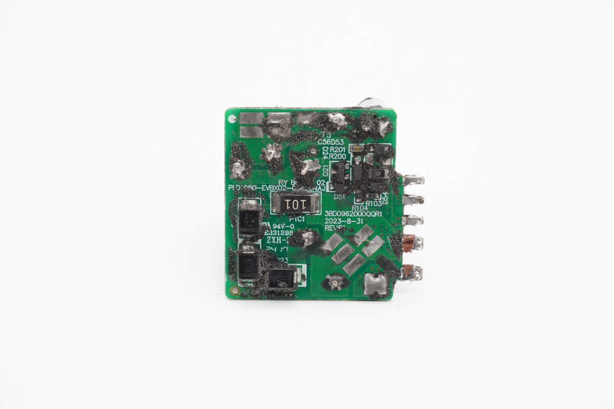

输入端设有垂直小板,共模电感,保险丝和安规X2电容。
保险丝外套热缩管绝缘,规格为10A 250V。

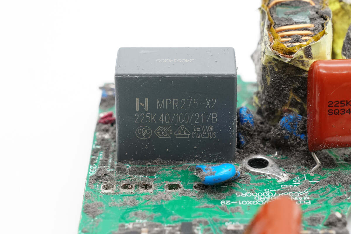

安规X2电容来自六和电子,规格为2.2μF。

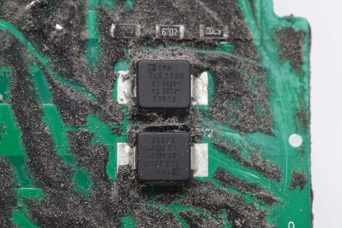

贴片Y电容来自四川特锐祥科技股份有限公司,具有体积小、重量轻等特色,非常适合应用于氮化镓快充这类高密度电源产品中。料号为TMY2222ME。
共模电感采用漆包线绕制,包裹胶带绝缘。
小板焊接安规X2电容和共模电感。
小板背面连接走线特写。

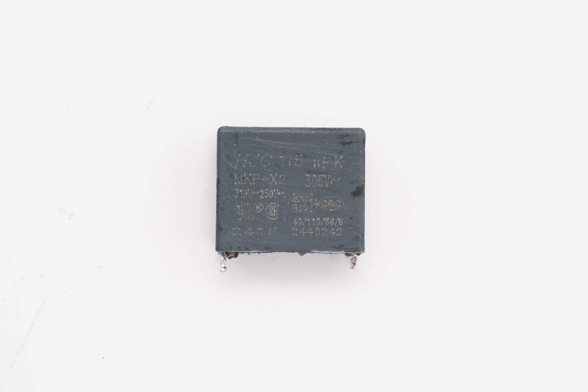

安规X2电容来自华容,规格为1.5μF。
共模电感缠绕胶带绝缘。

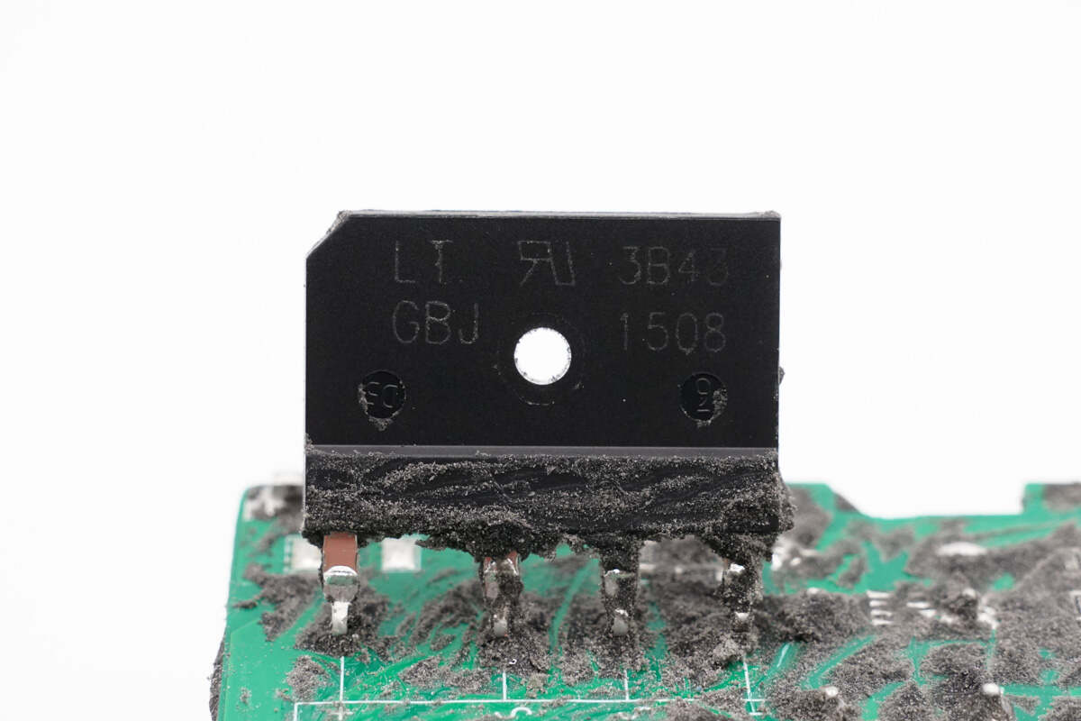

整流桥来自达尔,型号GBJ1508,规格为15A 800V,采用GBJ封装。

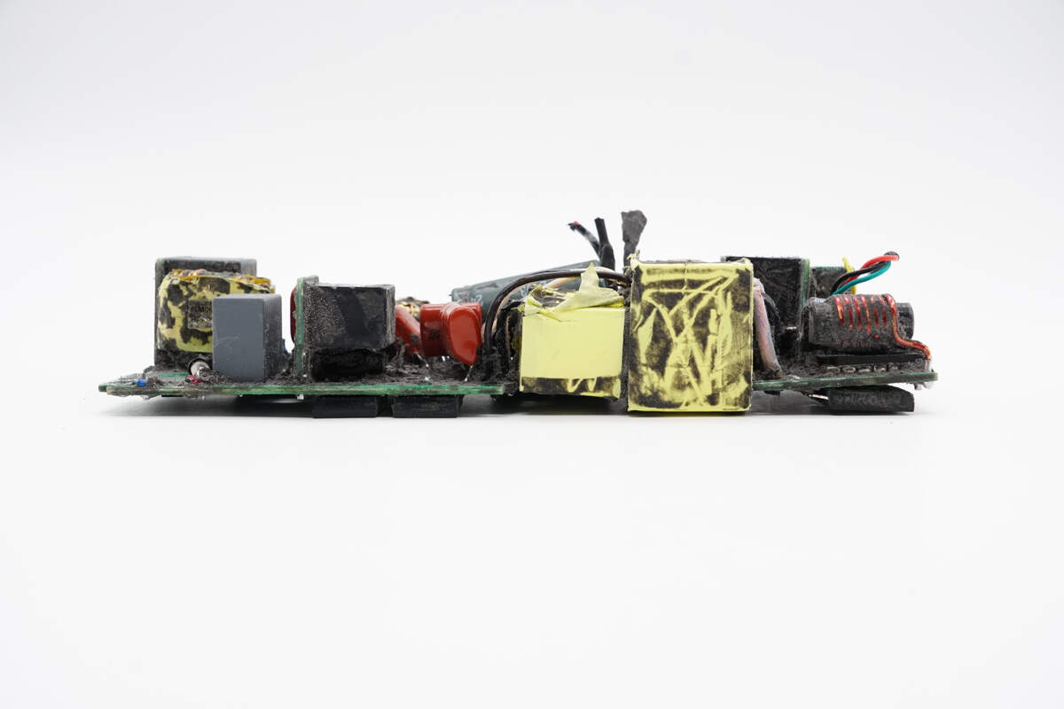

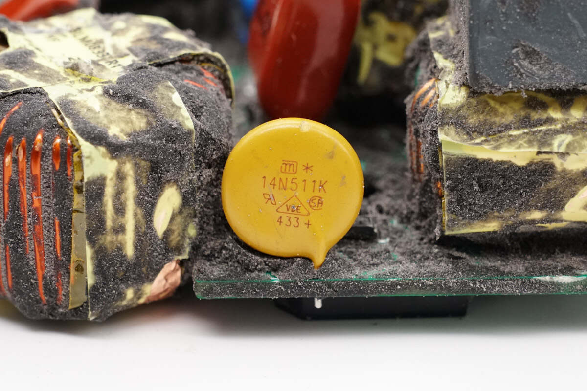

PCBA模块侧面设有压敏电阻,PFC升压电感,高压滤波电容和控制小板。
压敏电阻来自久尹,型号14N511K,用于吸收过压浪涌。

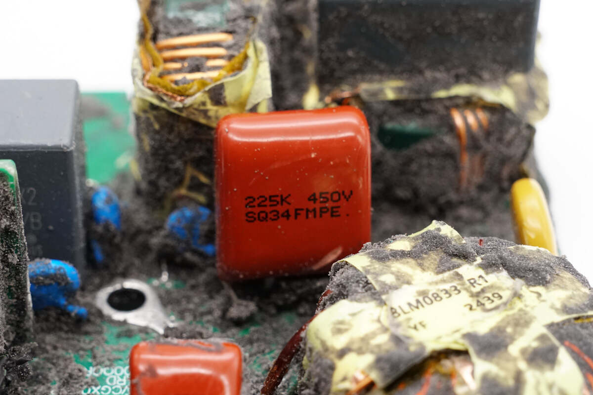

薄膜滤波电容规格为2.2μF450V。

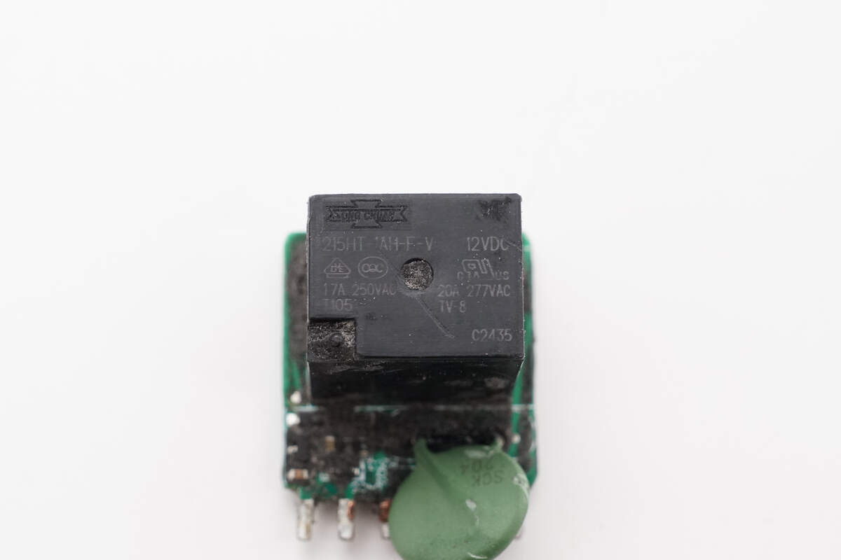

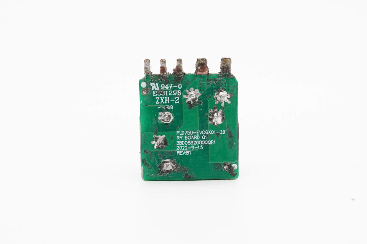

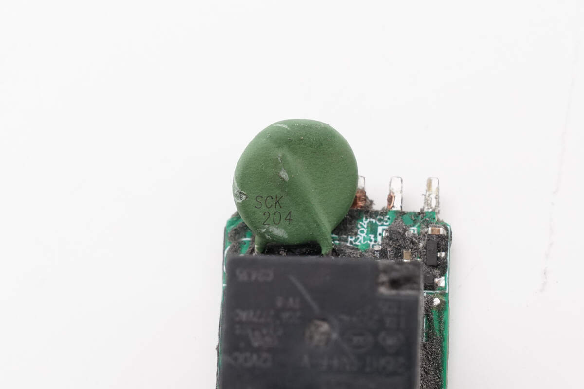

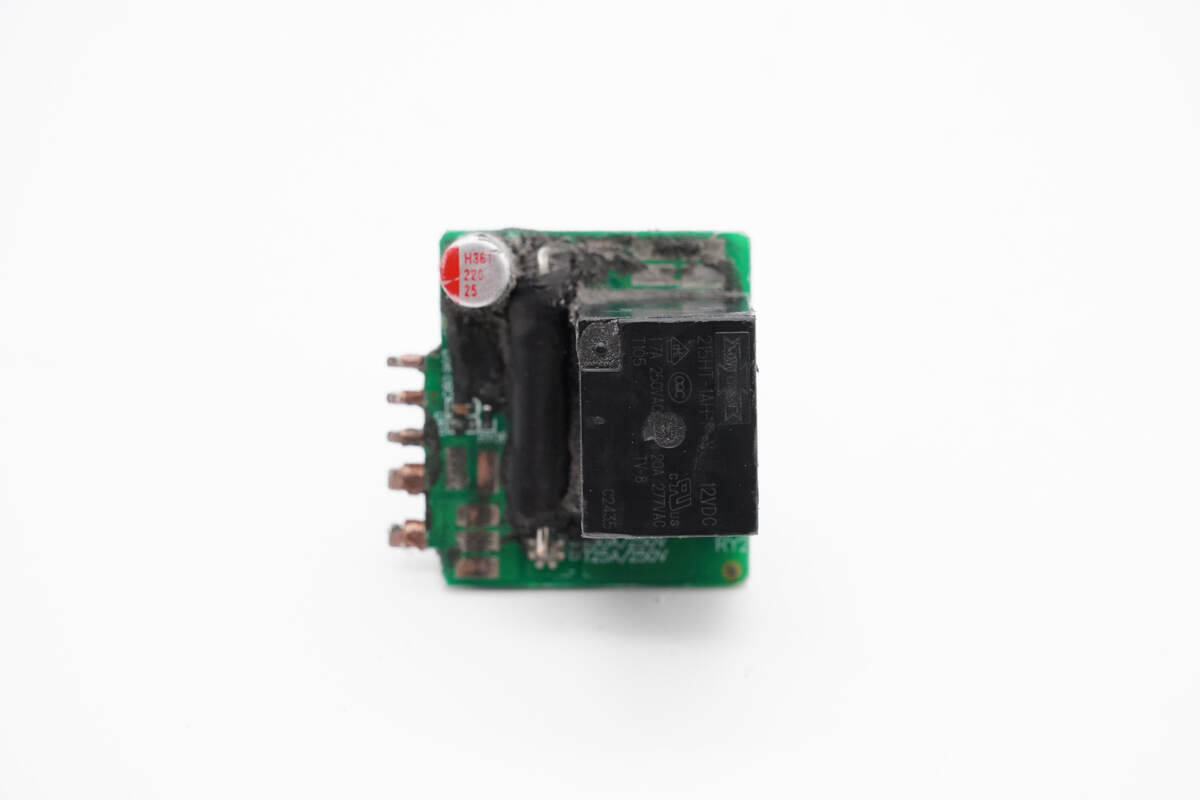

整流输出经过NTC热敏电阻小板,小板焊接继电器和NTC热敏电阻,通过焊接连接。
小板背面没有元件。
继电器来自松川,型号215HT-1AH-F-V,为密封型继电器,内置一组常开触点,触点容量为20A,线圈电压为12V。
绿色NTC热敏电阻用于抑制浪涌电流,型号SCK204。

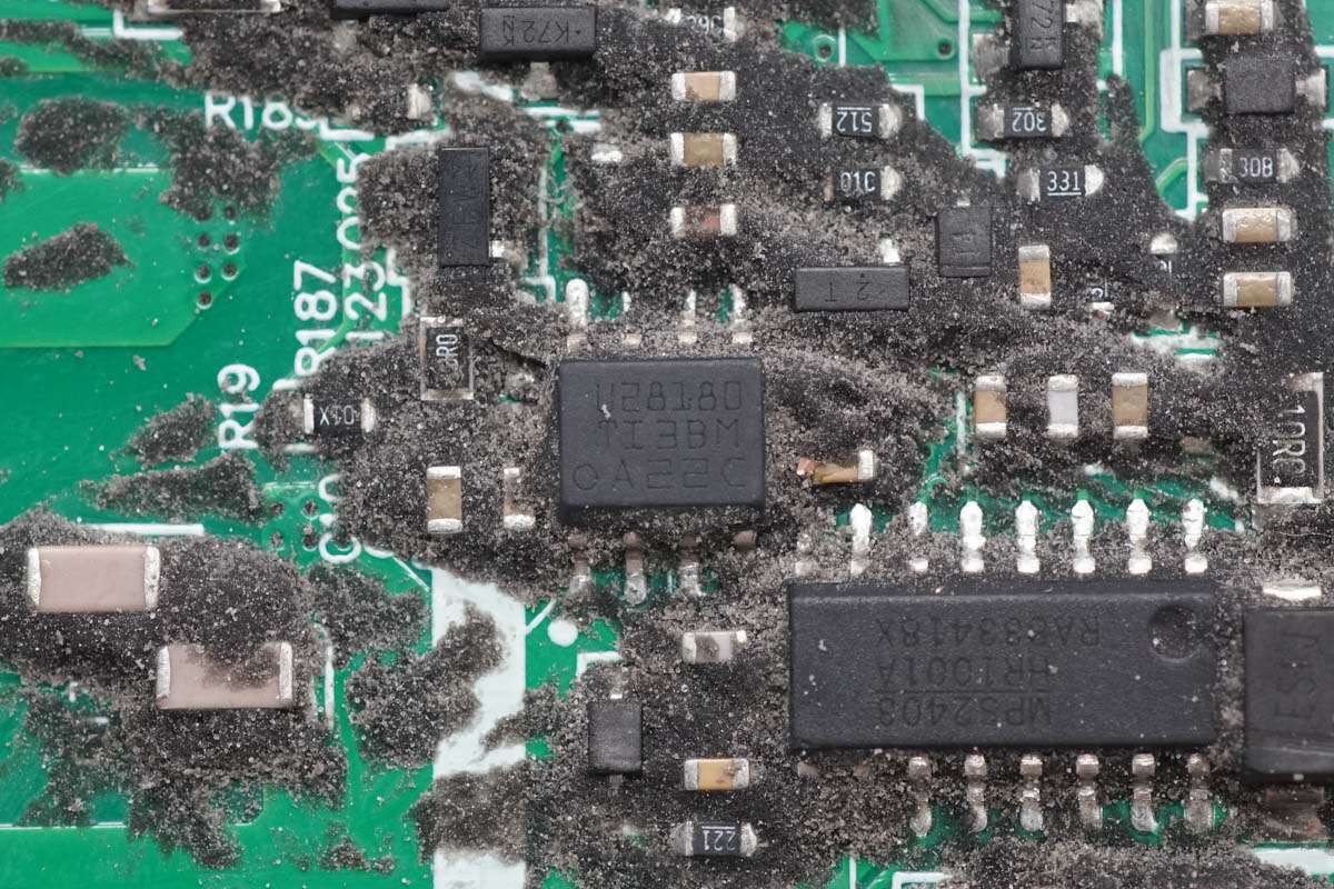

PFC控制器来自德州仪器,丝印U28180,型号UCC28180,是一颗CCM模式的PFC控制器,芯片采用平均电流控制,具备逐周期过流保护,开关频率可设置,支持使用MOS和IGBT,采用SOIC8封装。

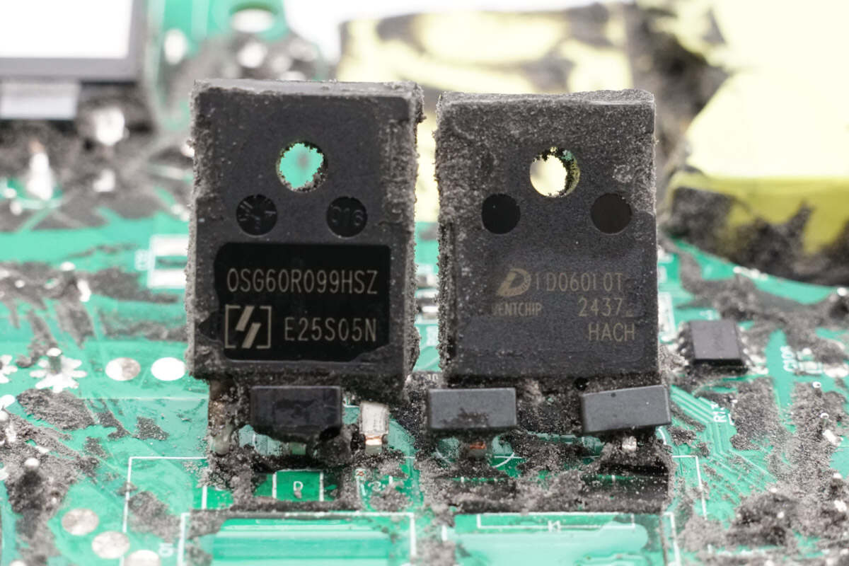

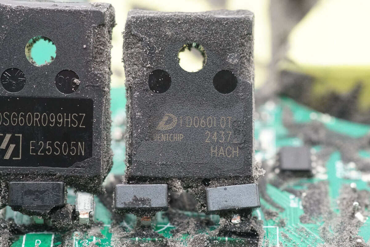

PFC开关管和PFC整流管特写。

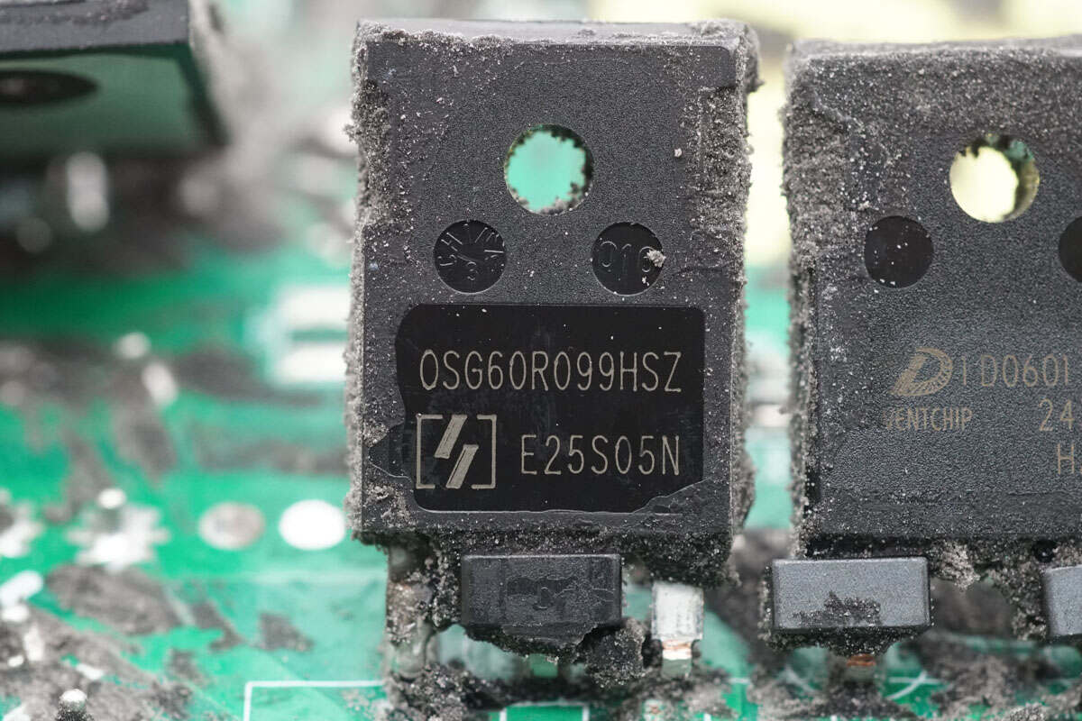

PFC开关管来自东微,型号OSG60R099HSZF,NMOS,耐压650V,导阻108mΩ,采用TO247封装。
PFC整流管来自瞻芯,型号IV1D06010T2,为碳化硅二极管,规格为650V 10A,采用TO247-2封装。PFC开关管和PFC整流管引脚均套有磁珠,用于抑制高频干扰。

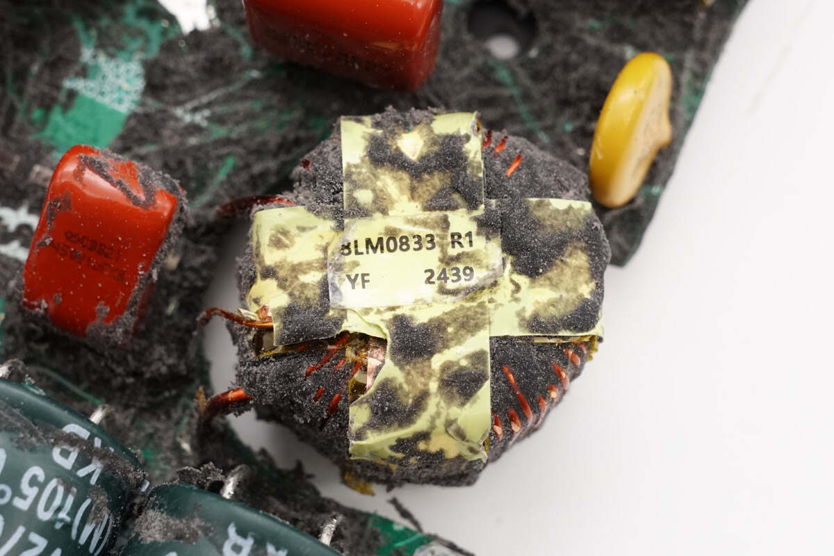

PFC升压电感采用磁环绕制,缠绕胶带绝缘。

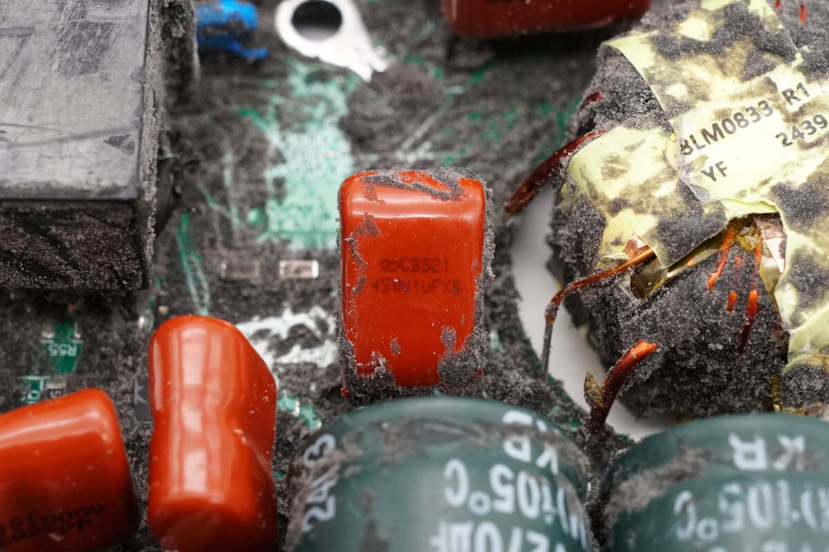

薄膜滤波电容与高压电容并联,规格为450V1μF。

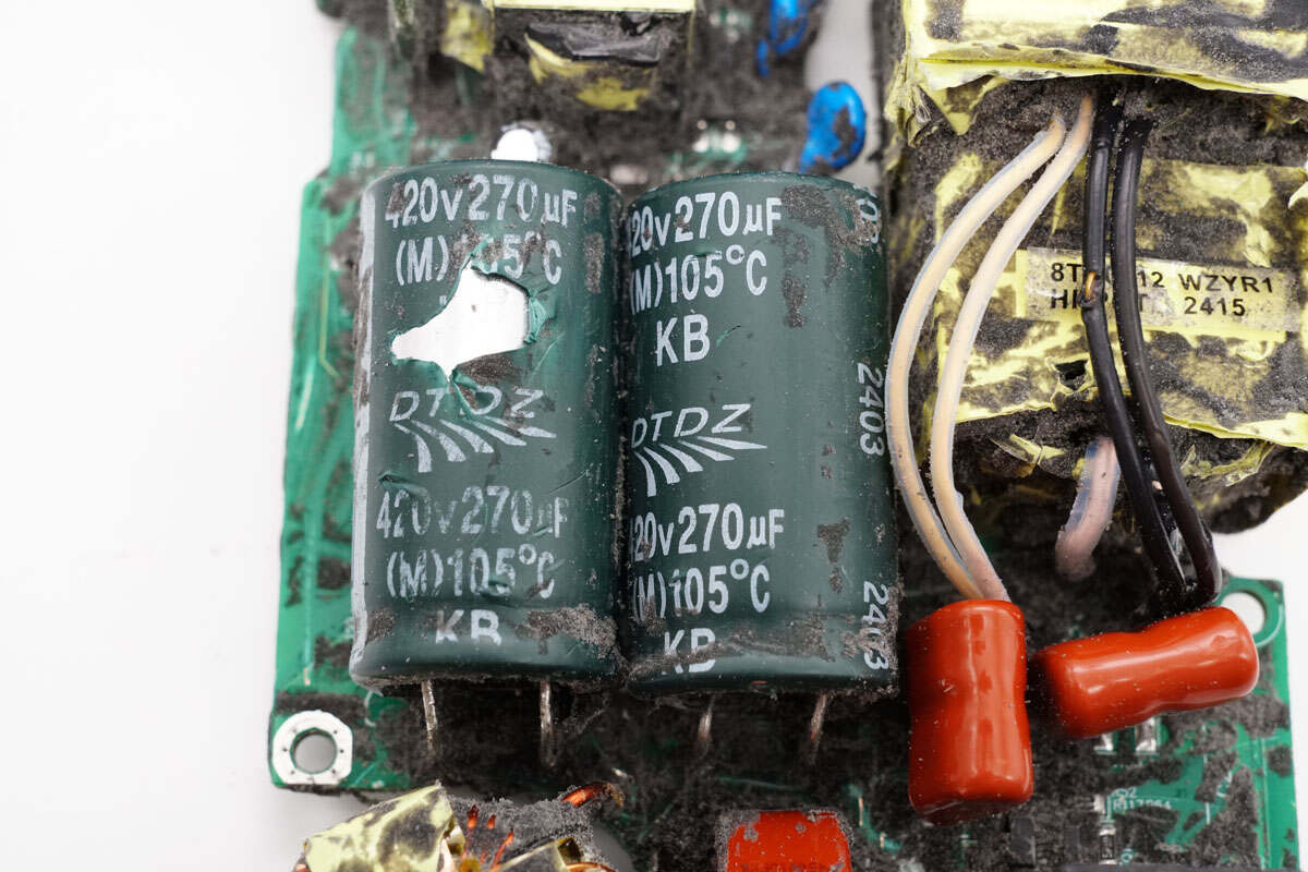

高压滤波电容来自大通电子,规格为420V270μF,两颗并联。

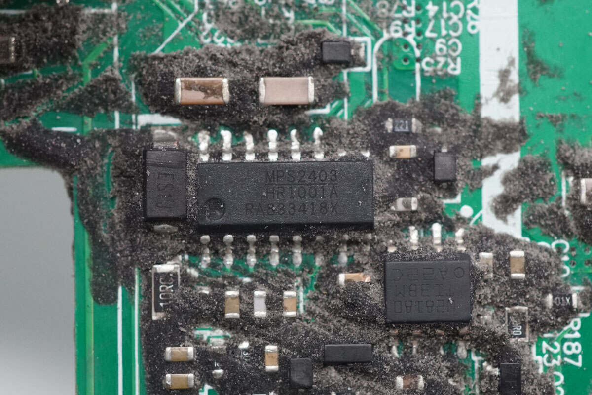

LLC控制器来自芯源系统,型号HR1001A,是一颗增强型LLC控制器,提供自适应死区时间调整和容性模式保护,芯片具备两级过流保护,内部集成自举二极管,具备远程开关控制和禁用功能,采用SOIC-16封装。
为主控芯片供电的滤波电容来自江苏法拉电子。

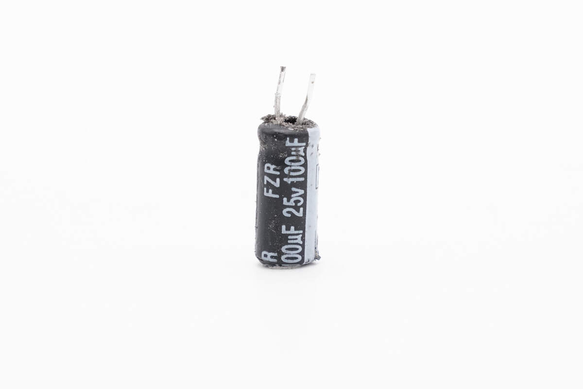

电解电容为FZR高频低阻长寿系列,规格为25V 100μF。

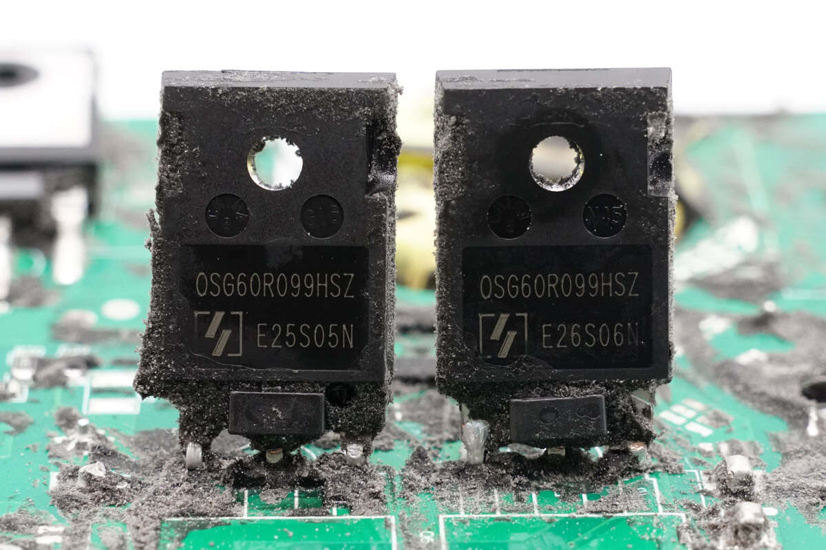

两颗LLC开关管来自东微,型号OSG60R099HSZF,与PFC开关管型号相同。

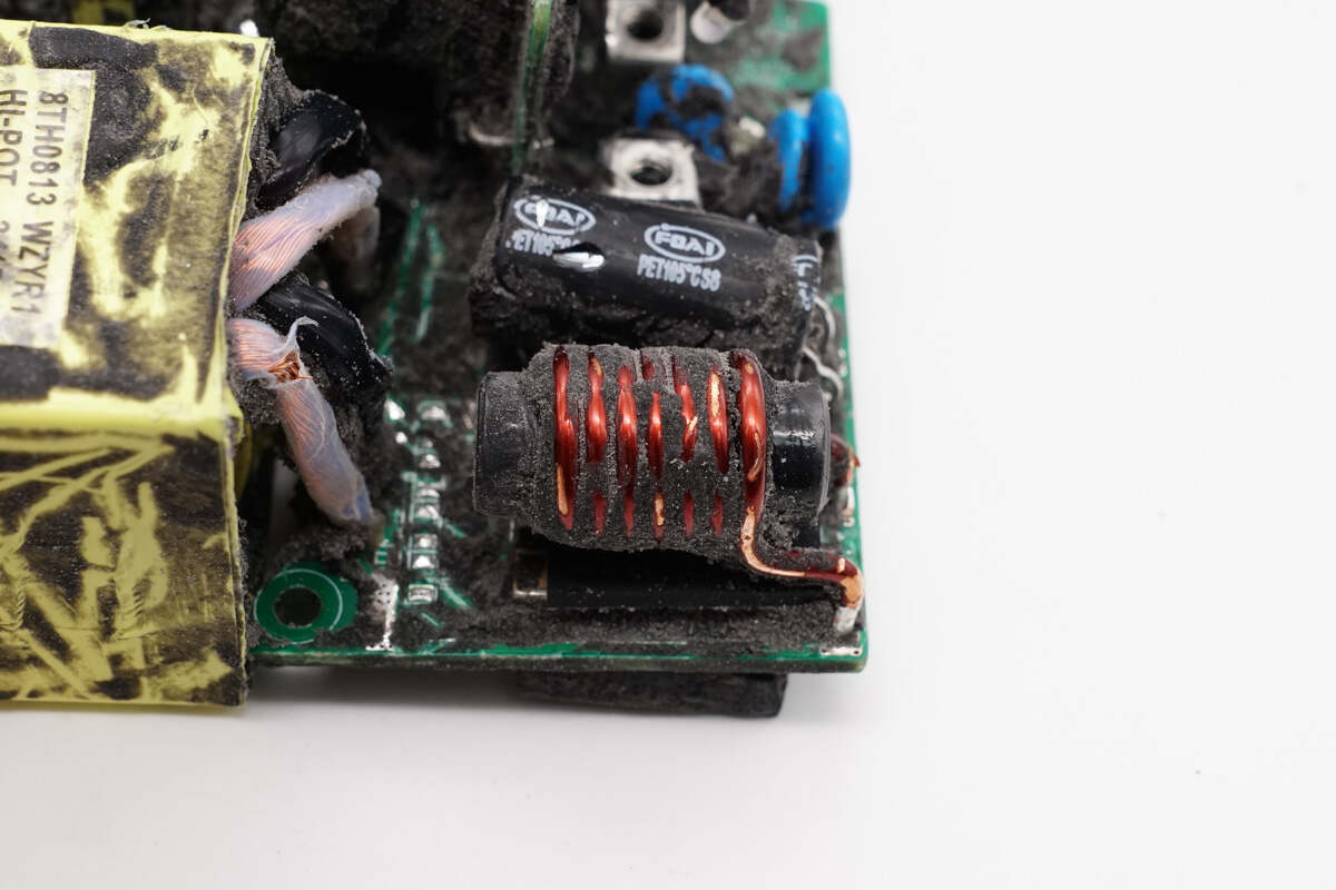

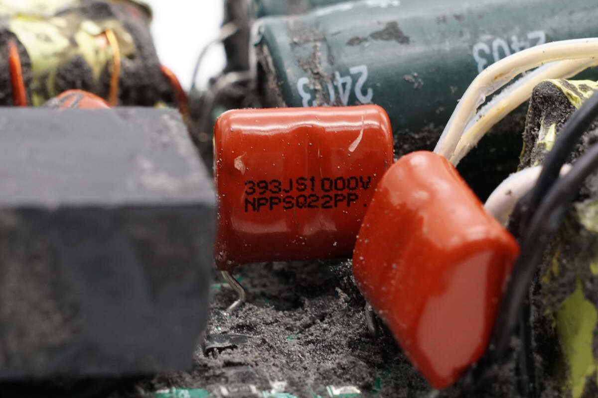

PCBA模块另一侧设有谐振电容,谐振电感,LLC变压器和输出滤波电感。

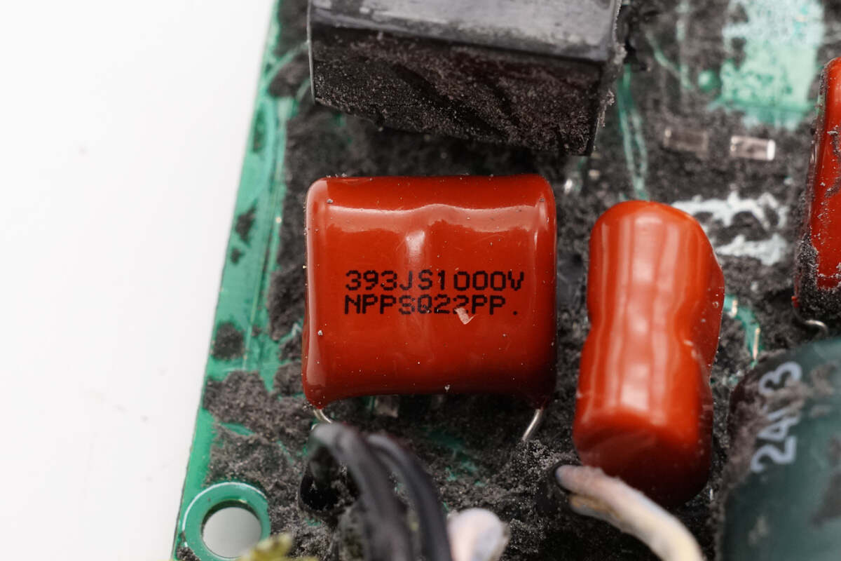

谐振电容规格为0.039μF1000V。
另一颗谐振电容规格相同。
谐振电感特写。

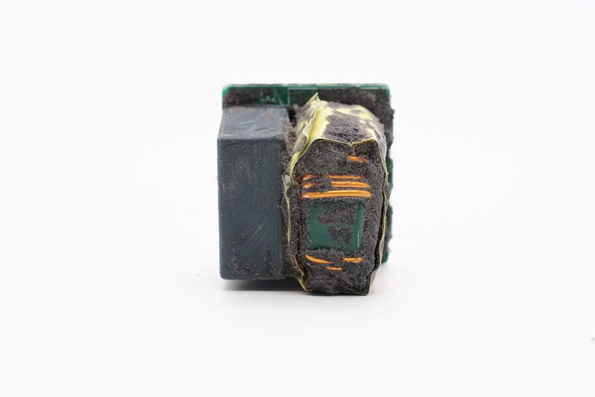

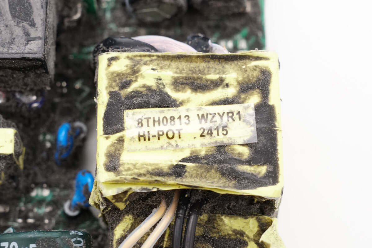

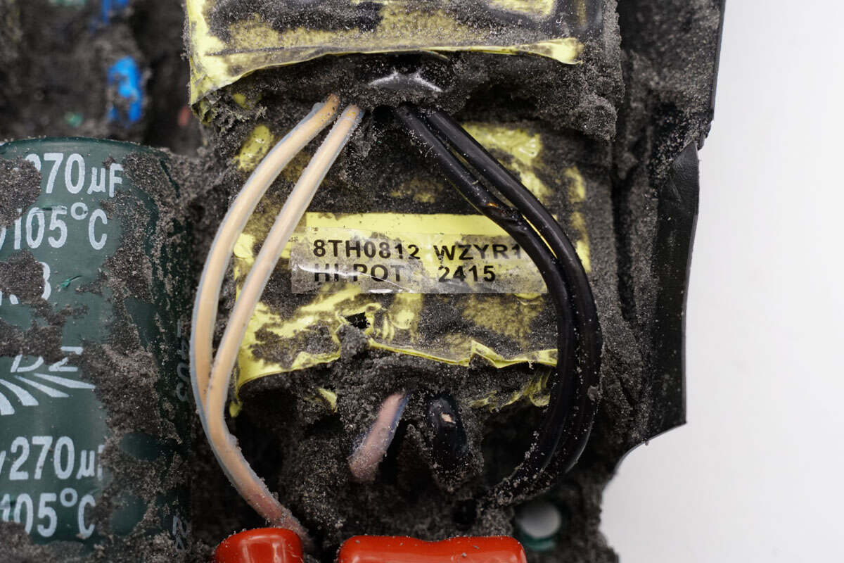

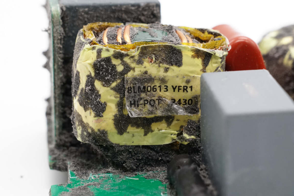

LLC变压器特写,磁芯缠绕胶带绝缘。

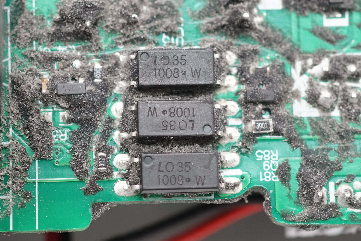

三颗光耦来自光宝,型号LTV1008,用于反馈控制。

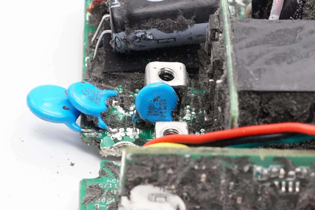

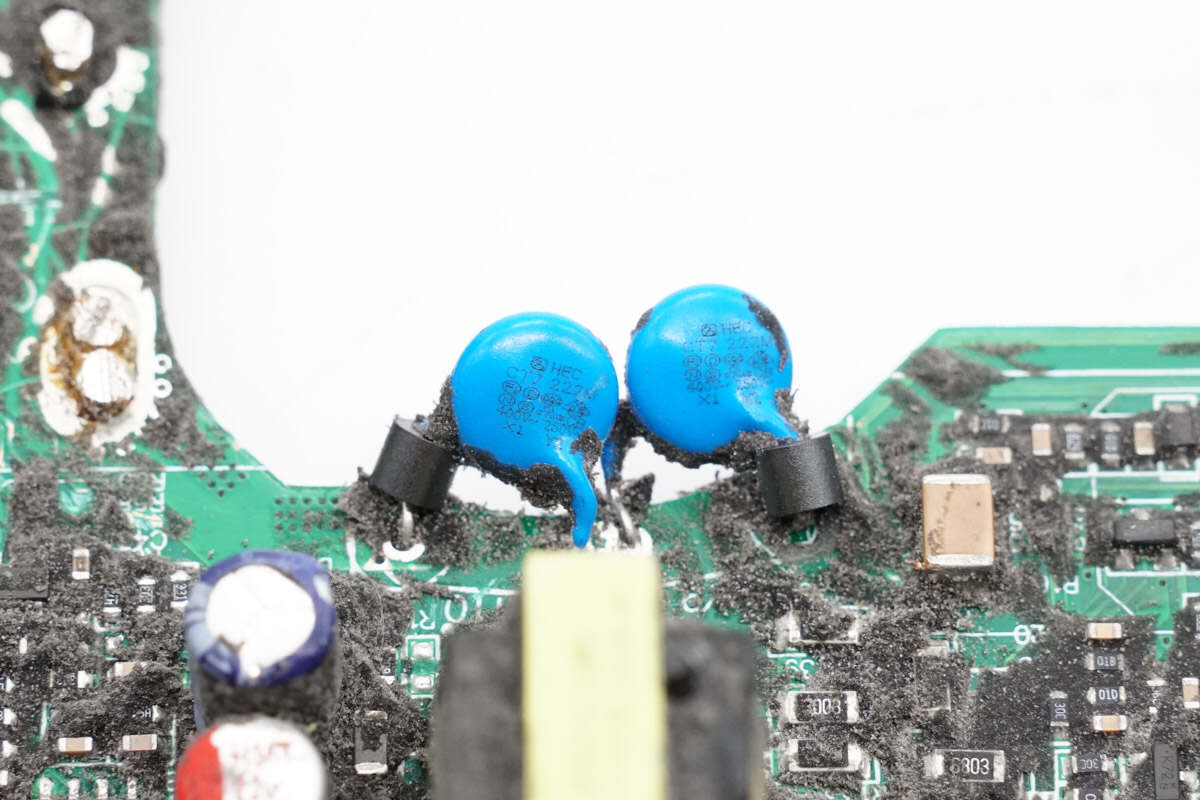

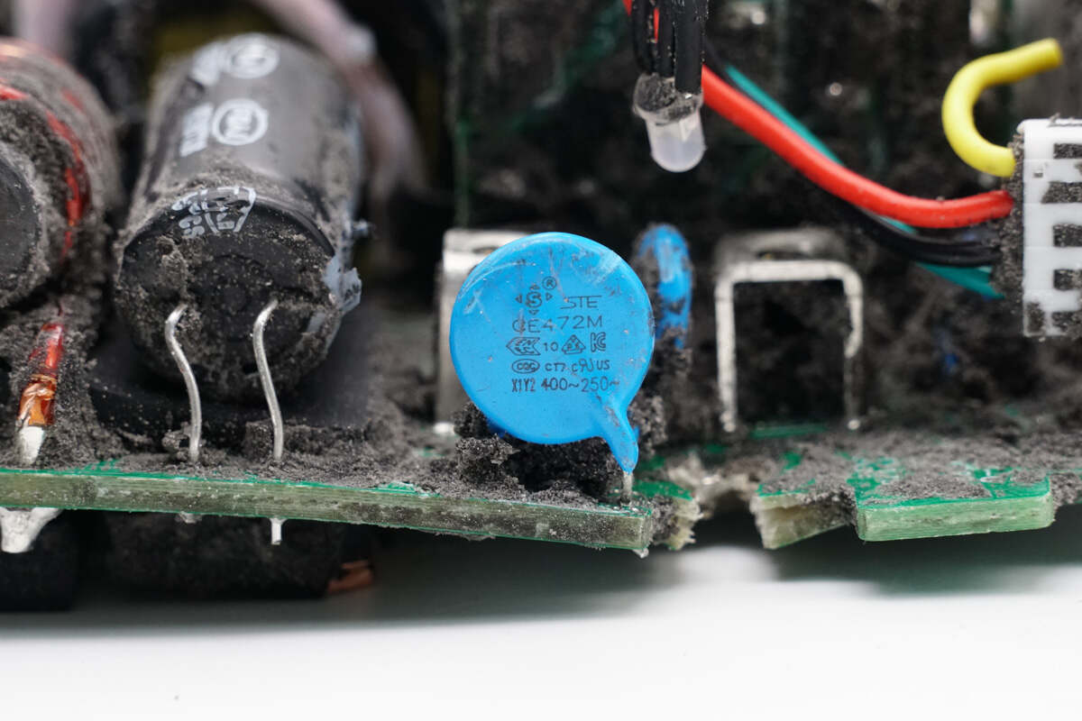

两颗蓝色Y电容来自皓华电子,串联连接提升安全性。

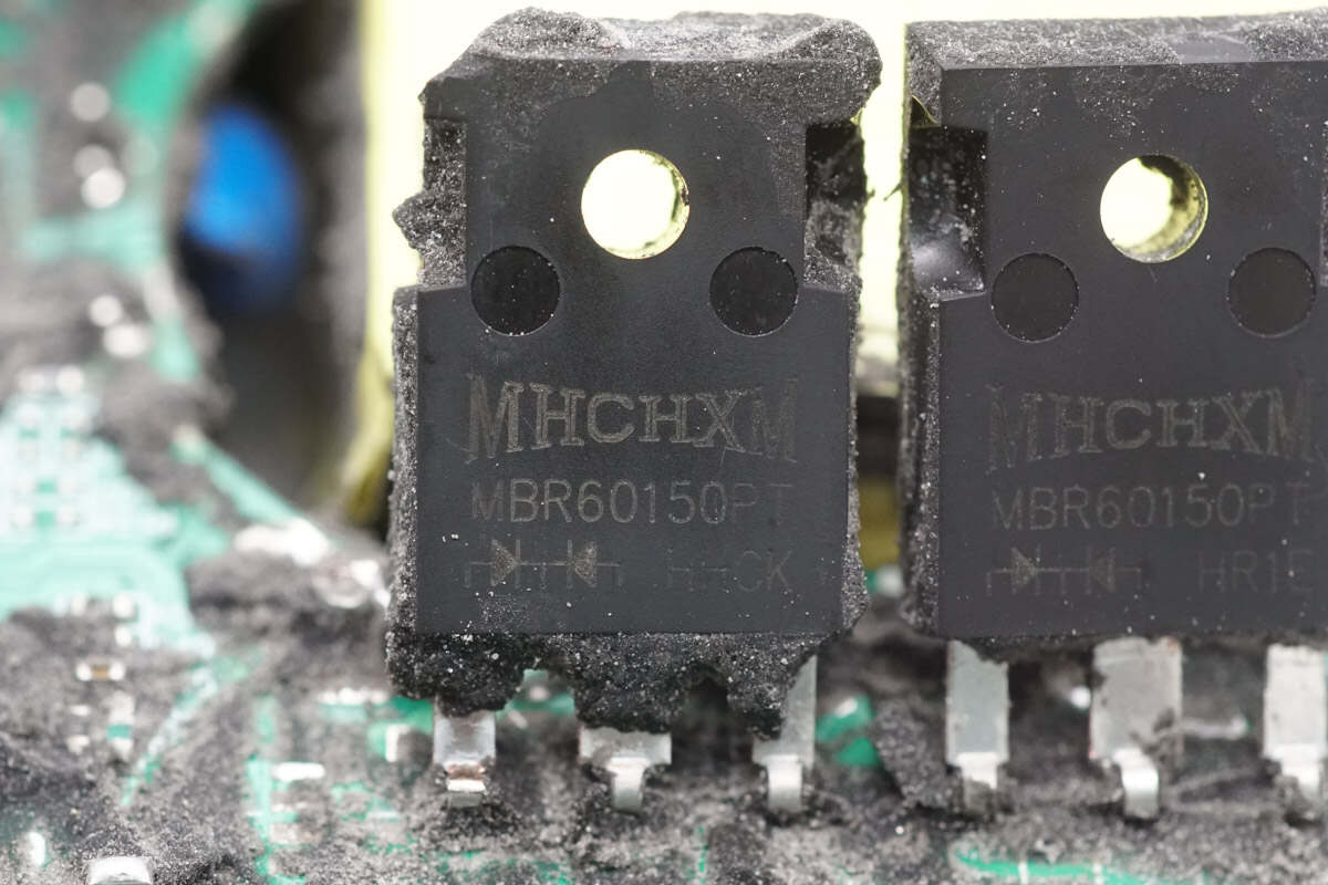

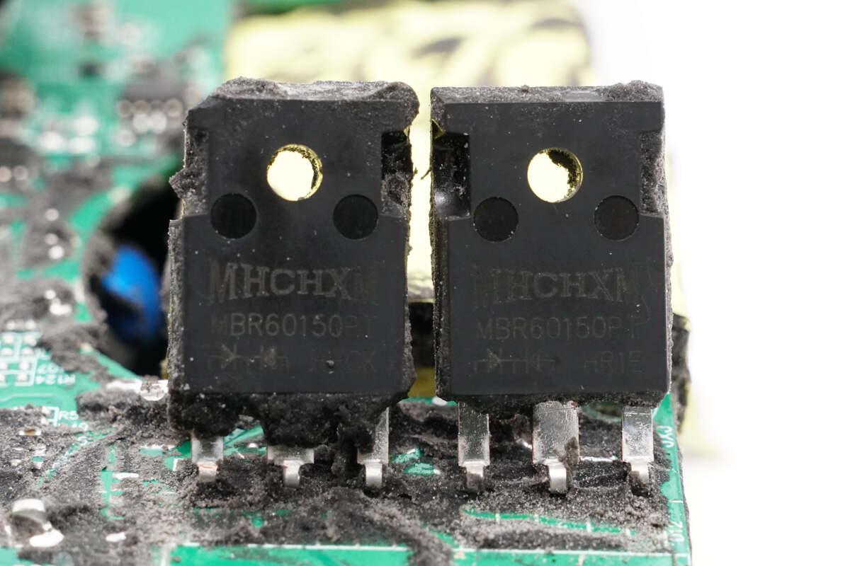

两颗输出整流二极管特写。
整流二极管来自海矽美,型号MBR60150PT,为肖特基二极管,规格为150V 60A,采用TO-247AB封装。

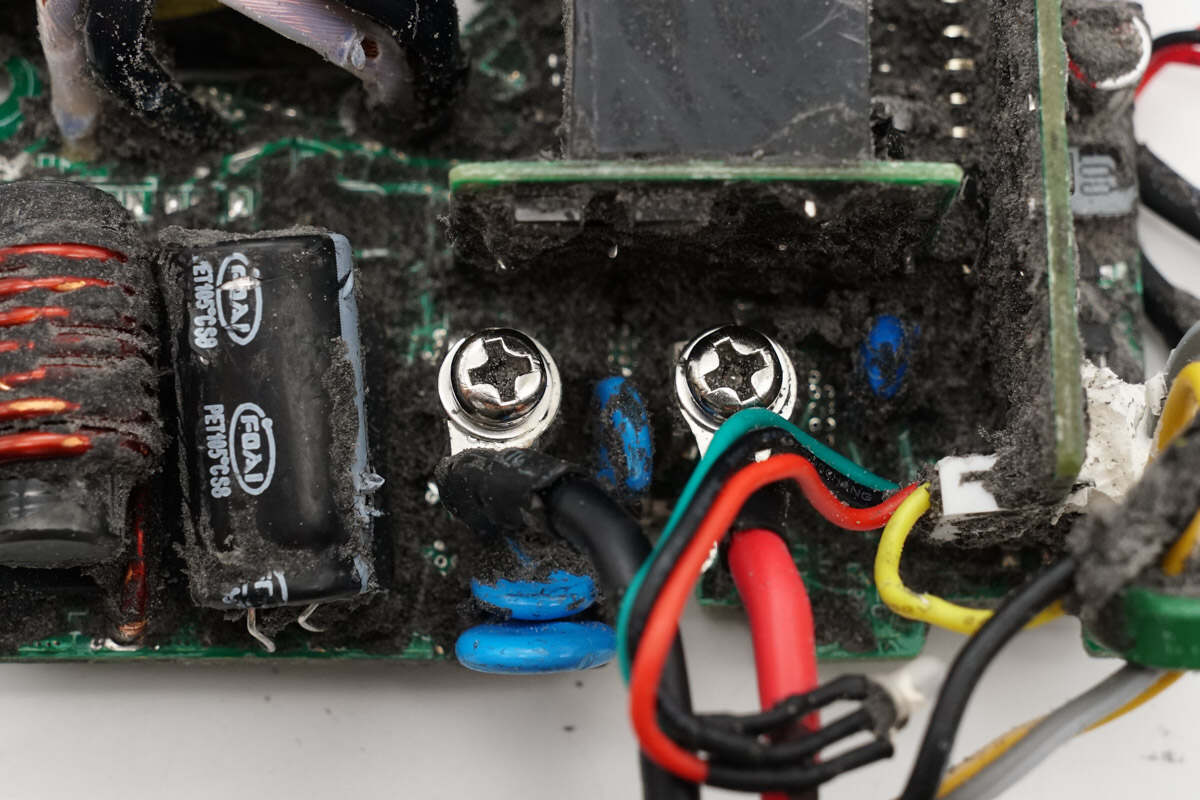

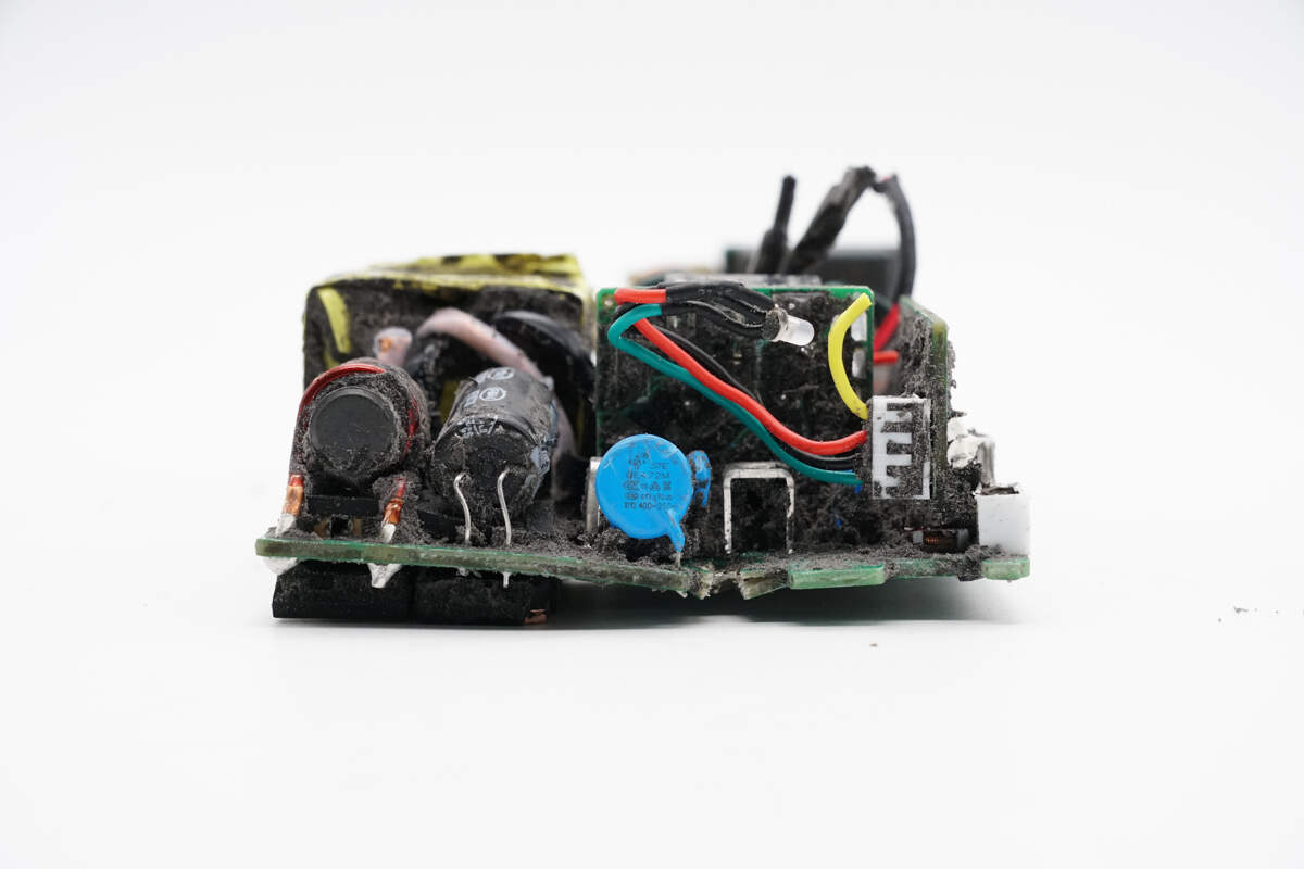

输出端设有滤波电感,滤波电容,Y电容和接线柱,右侧设有控制小板。
输出滤波电感底部设有绝缘垫片。

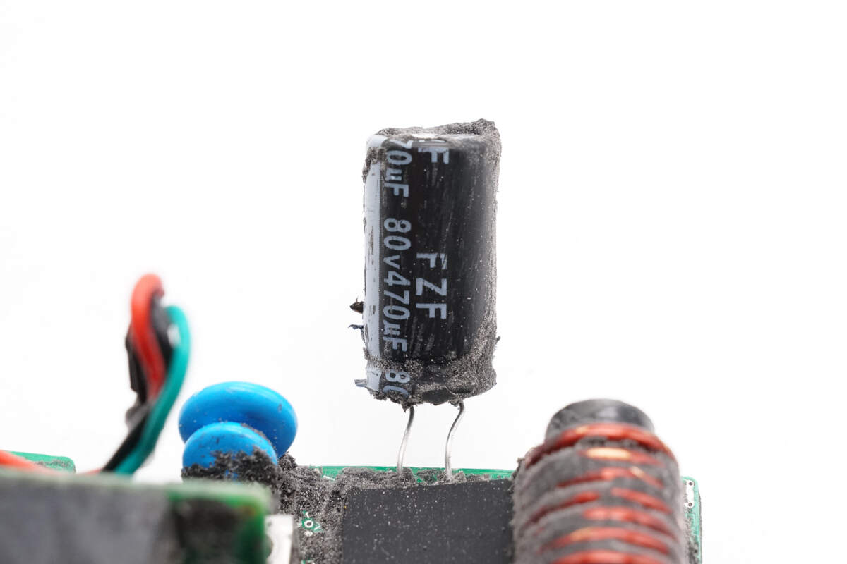

输出滤波电容来自江苏法拉电子。
滤波电容为FZE高频低阻抗系列,规格为80V470μF。

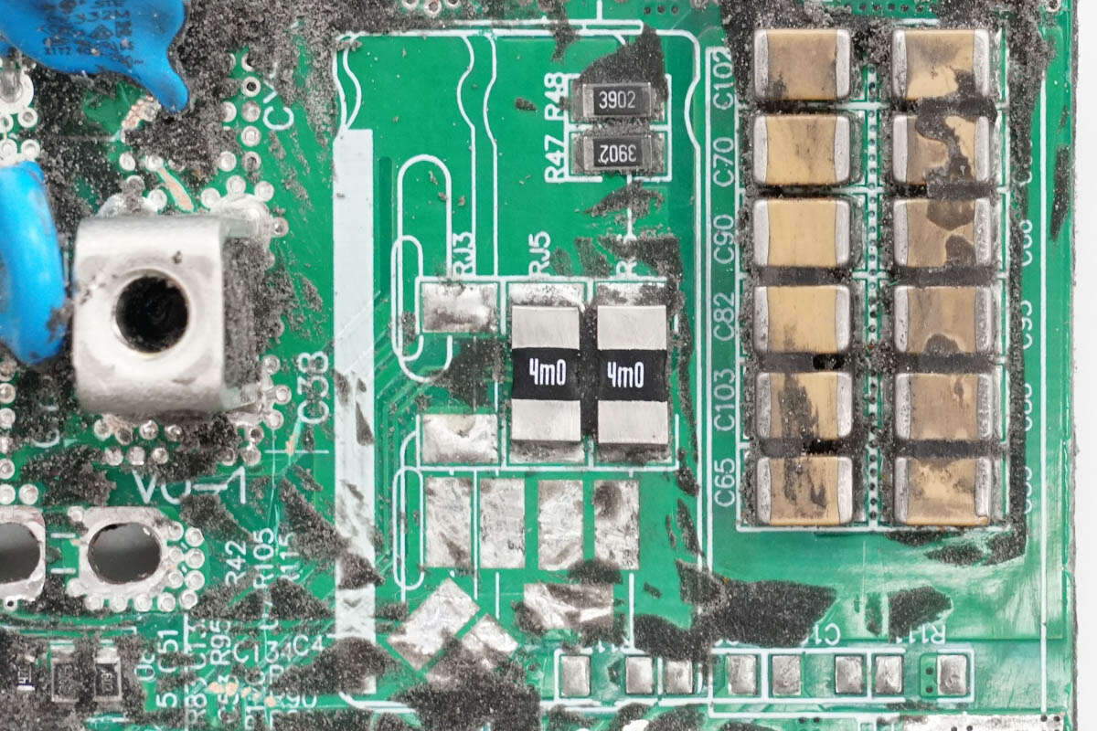

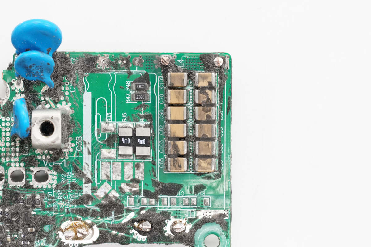

12颗并联的MLCC电容用于输出滤波。
两颗4mΩ电阻并联,用于检测输出电流。

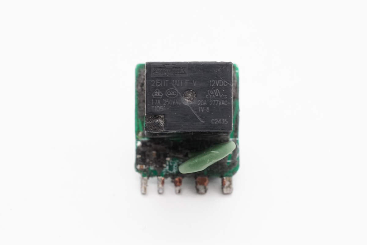

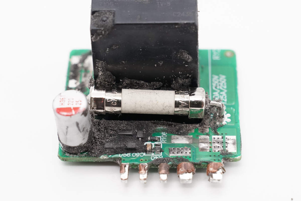

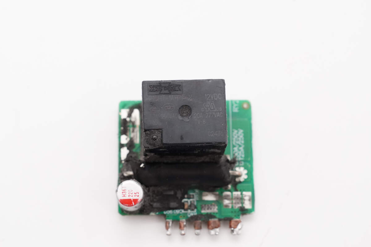

输出端设有一块继电器小板,并设有保险丝,用于输出控制和过流保护。
背面设有二极管,电阻等元件。
控制输出的继电器来自松川,型号215HT-1AH-F-V。

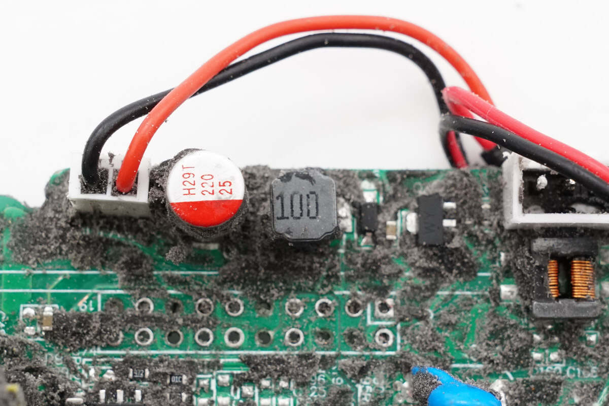

固态电容规格为220μF 25V。
用于输出过流保护的保险丝特写。
蓝色Y电容来自松田电子,容量为4700pF。
蓝色Y电容来自松田电子,容量为3300pF。

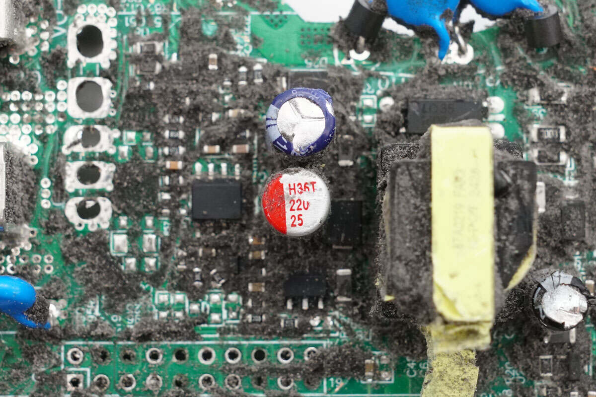

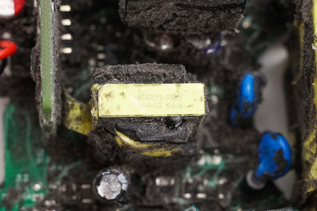

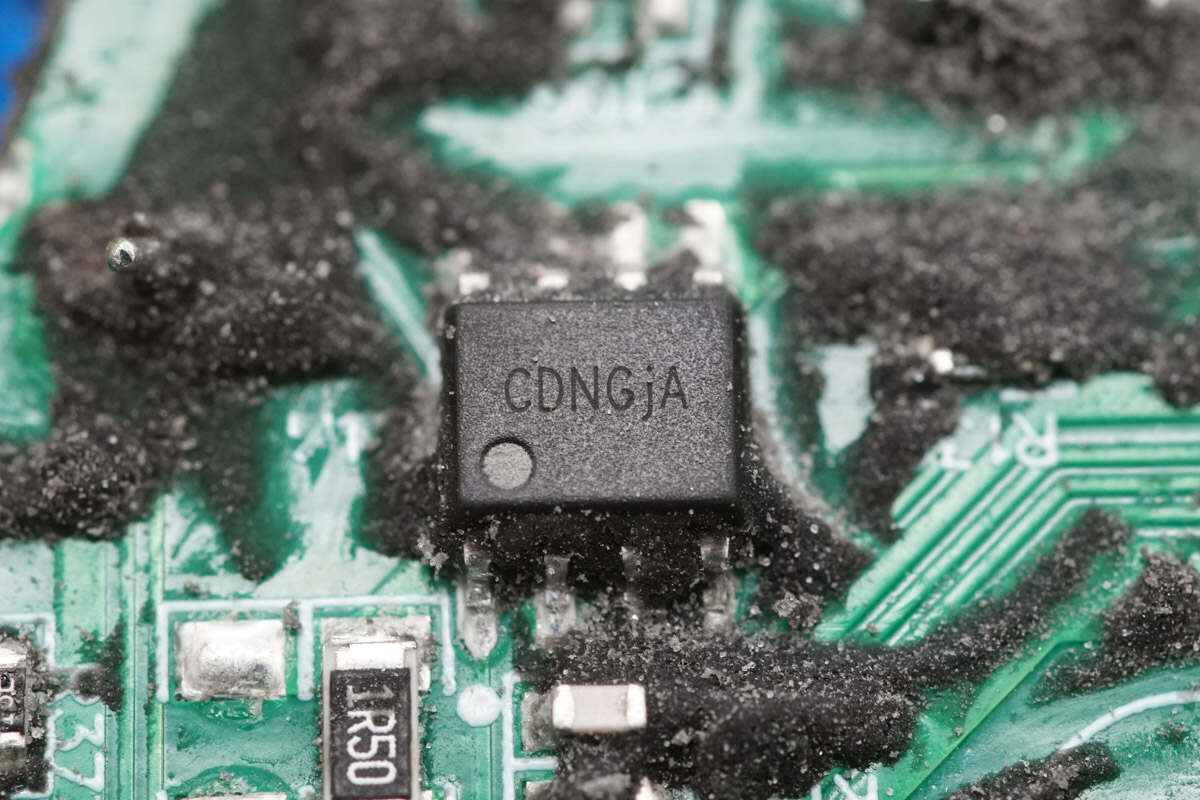

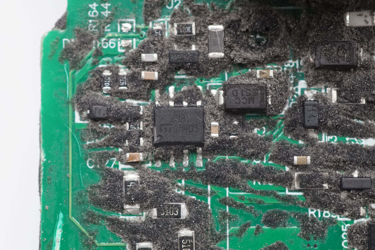

辅助电源芯片来自矽力杰,丝印CDN,内部集成开关管,采用SOP-8封装。

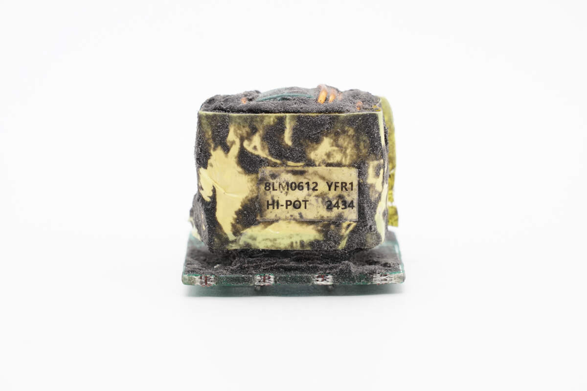

辅助电源变压器特写。

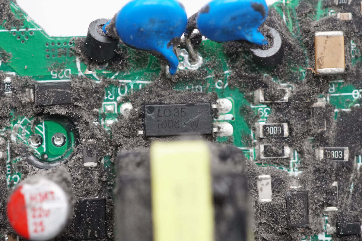

光宝LTV-1008光耦用于输出电压反馈。
固态滤波电容规格为220μF25V。

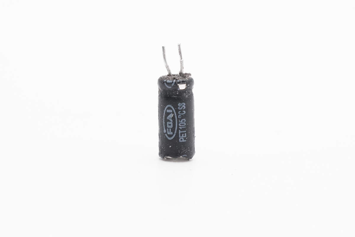

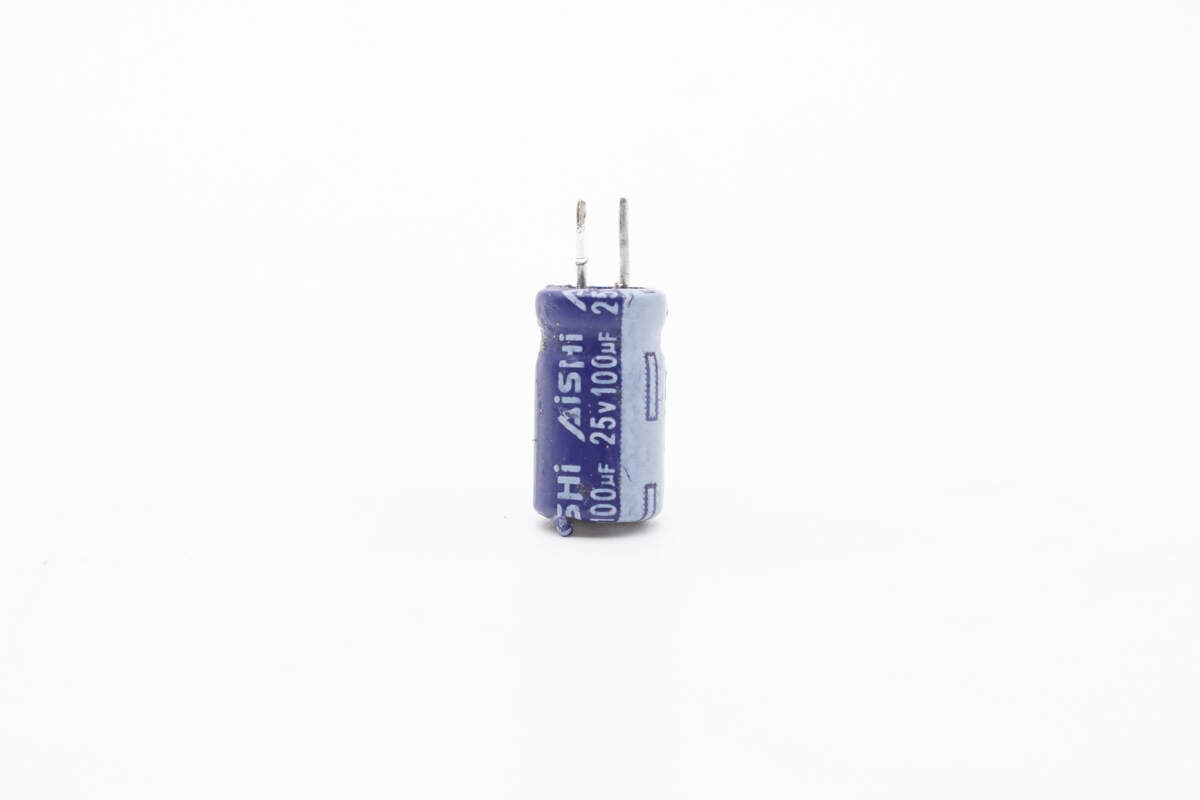

另一颗滤波电容来自艾华,规格为25V100μF。

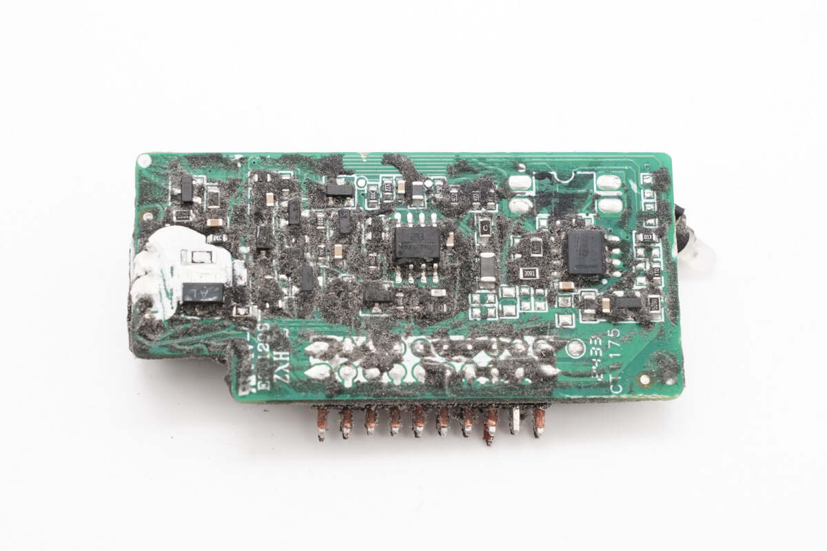

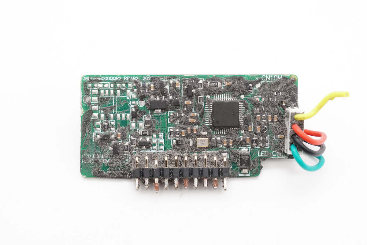

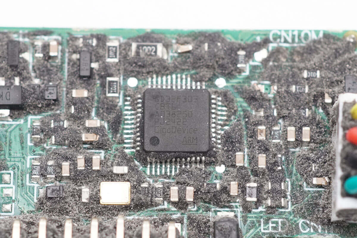

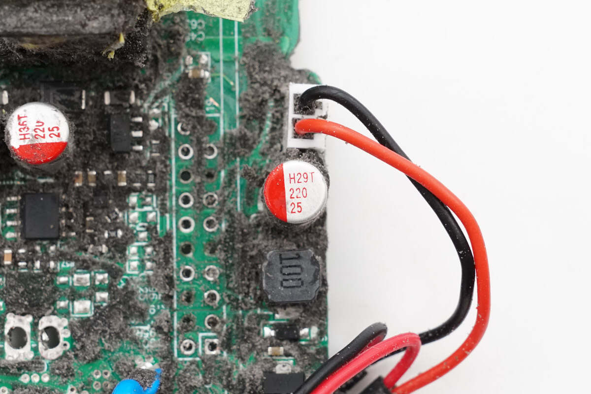

控制板正面设有一颗MCU。
背面设有电压比较器芯片和收发器芯片。

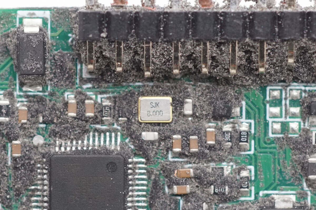

MCU来自兆易创新,型号GD32F303CBT6,芯片内置Cortex-M4内核,主频达120MHz,具备128KB FLASH和32KB SRAM,支持PWM信号输出,采用LQFP48封装。
8.000MHz贴片时钟晶振特写。

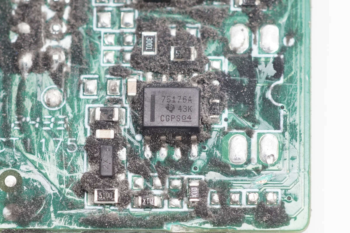

收发器芯片来自德州仪器,型号SN75176A,用于5Mbps速率以下的RS485通信,芯片具备三态驱动器和接收器输出,具备单独的驱动器和接收器使能引脚,具备60mA驱动器输出能力,具备热关断保护,采用SOIC-8封装。

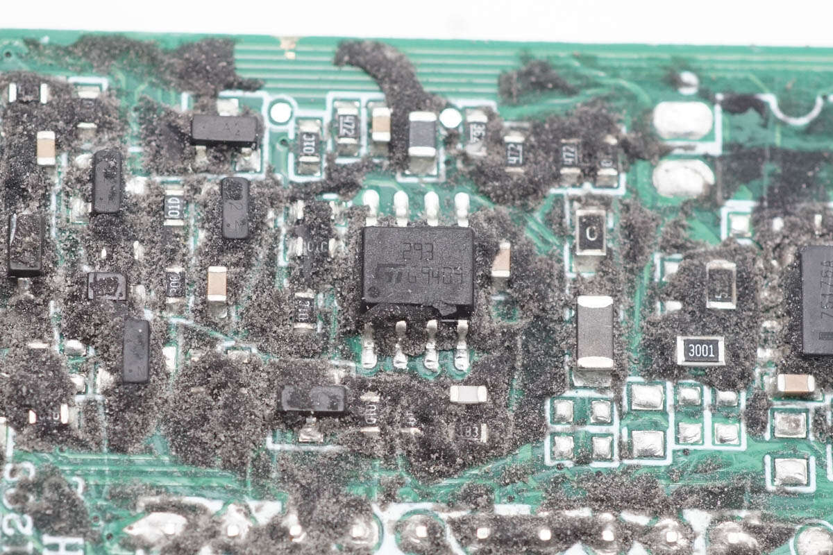

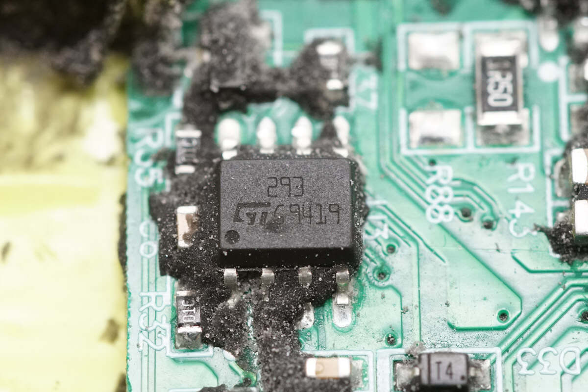

电压比较器来自意法半导体,为LM293系列工业级电压比较器,支持-40~105℃工作温度,采用SO8封装。

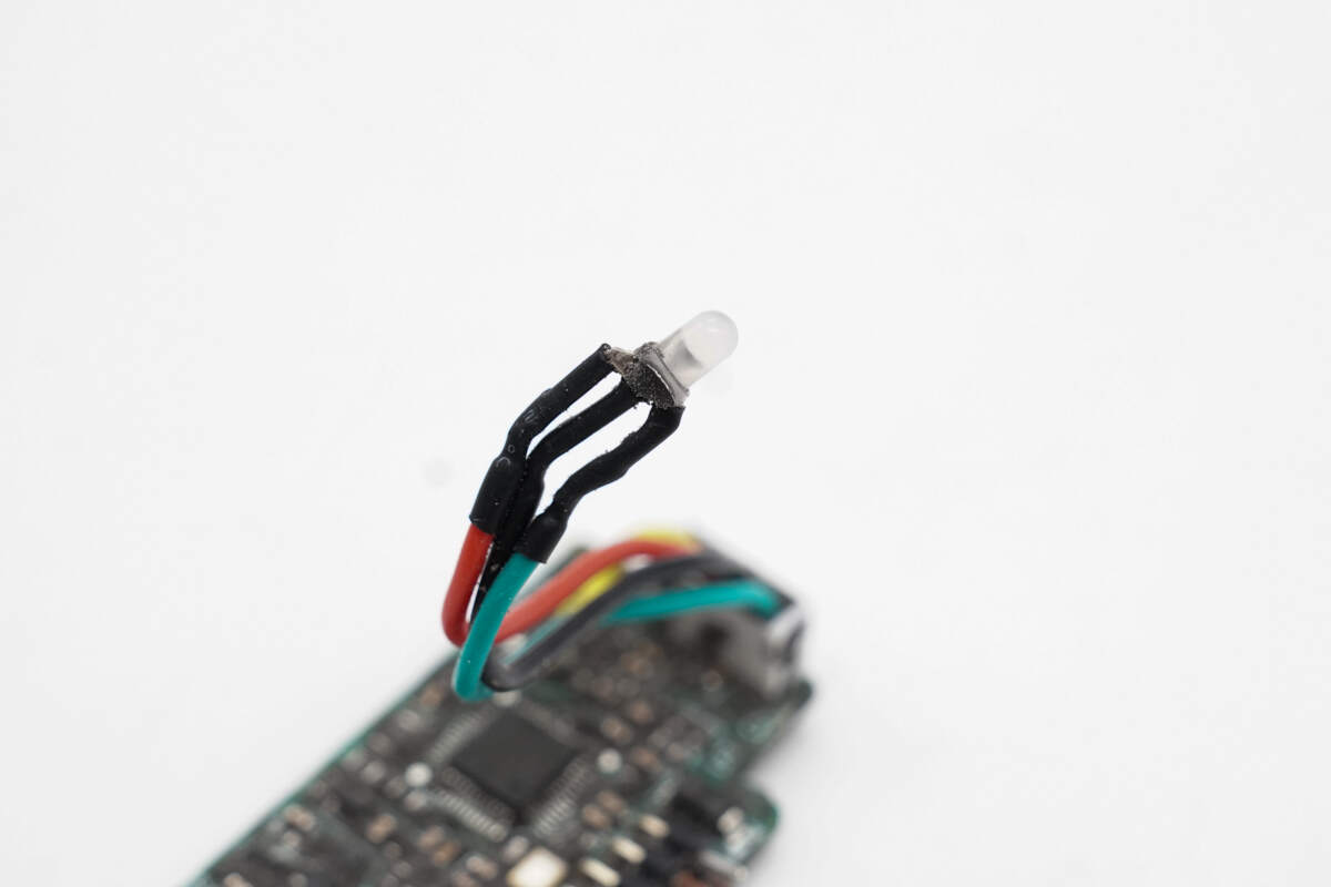

用于指示充电状态的双色LED特写。

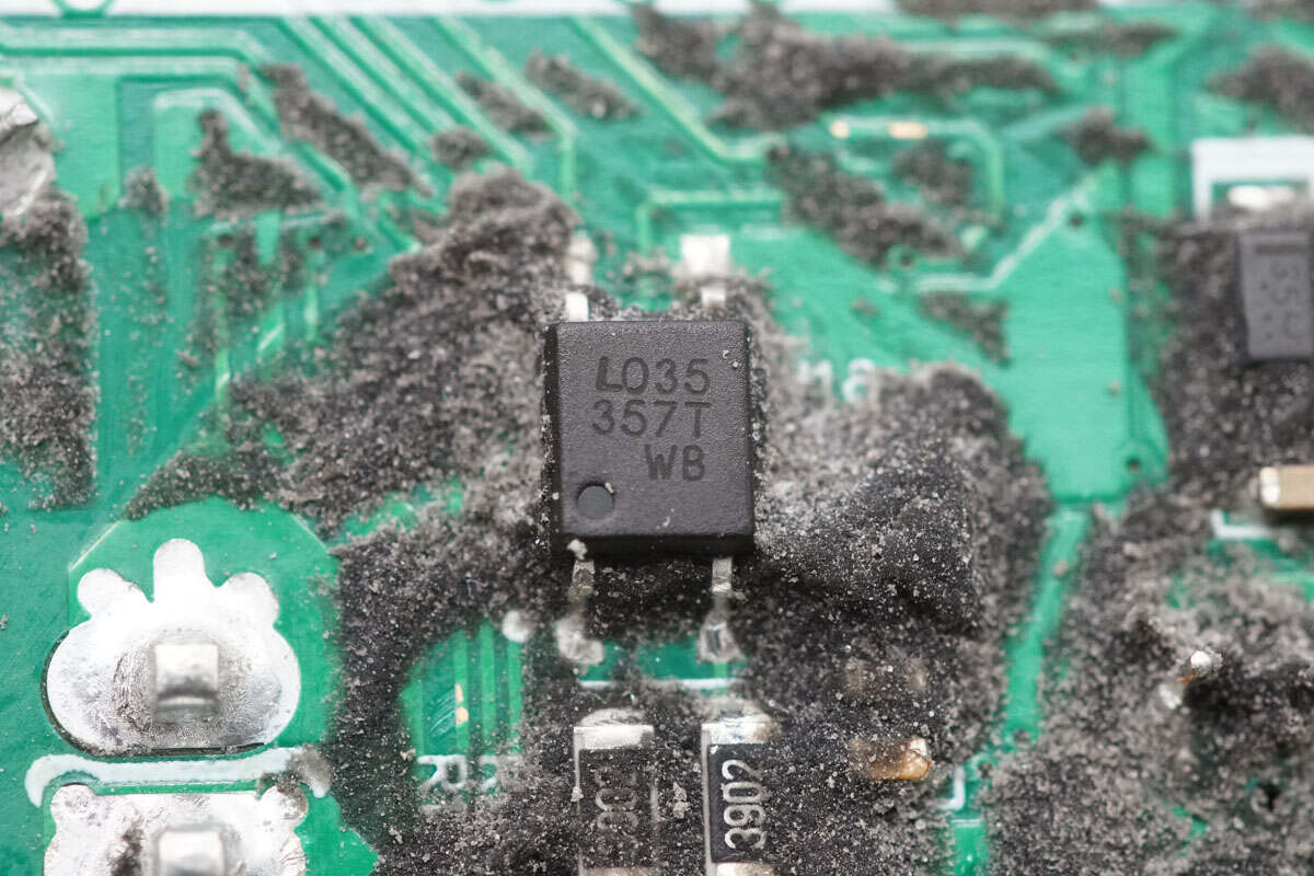

光宝 LTV357T光耦用于状态检测。
意法半导体LM293双路电压比较器特写。
另一颗意法半导体LM293双路电压比较器特写。

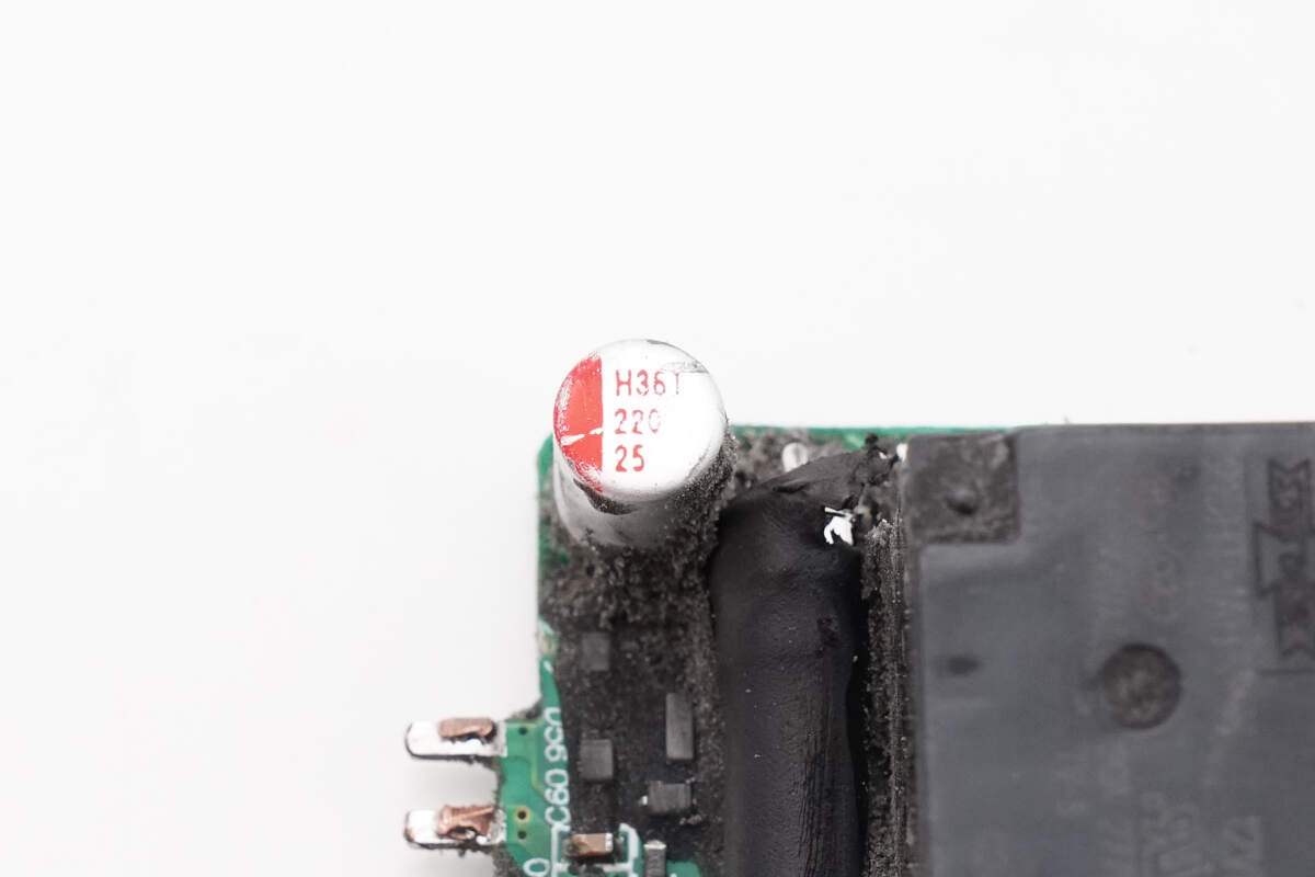

滤波电容规格为220μF25V。
10μH绕线电感特写。

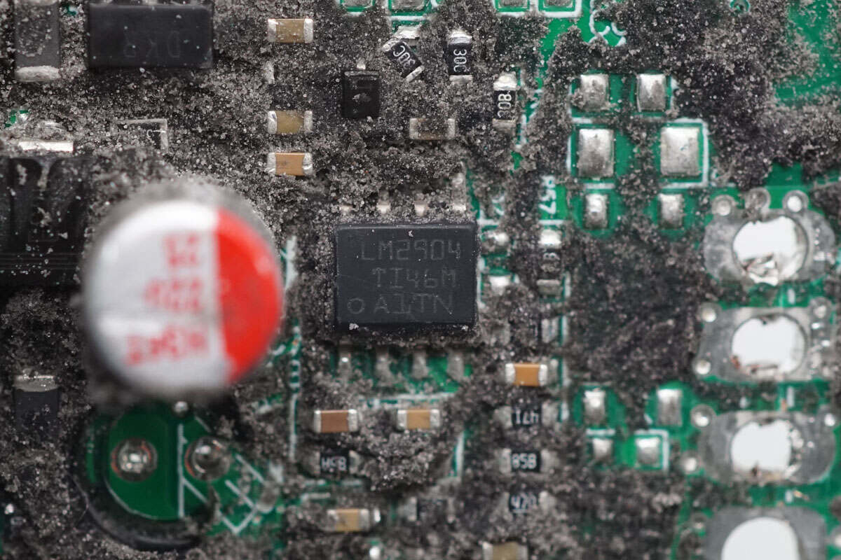

双运放来自德州仪器,型号LM2904,是一颗标准双运放,支持3-36V工作电压范围,采用SOIC8封装。

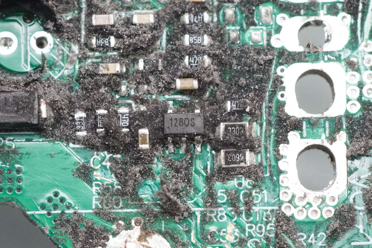

一颗丝印128OS的芯片特写。

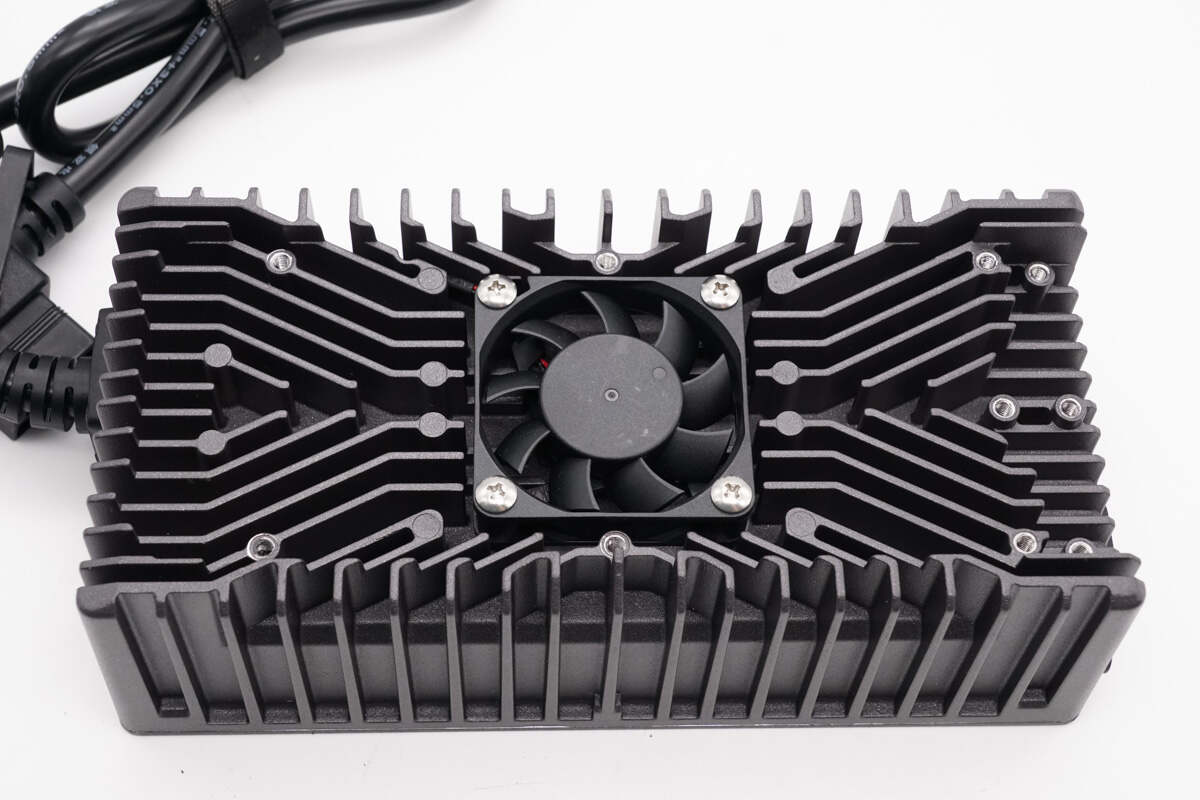

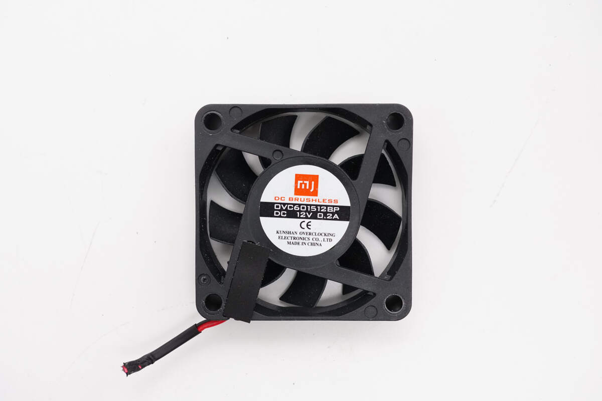

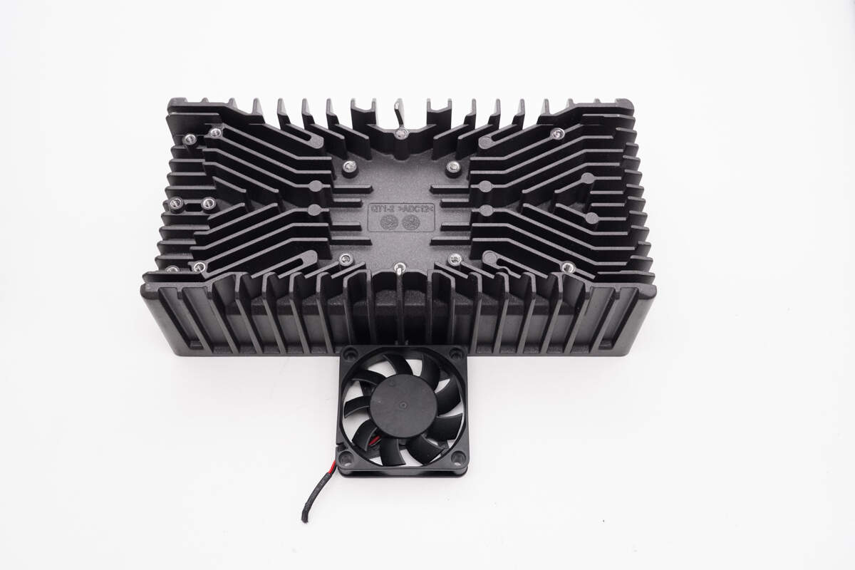

从壳体内部拆下散热风扇。

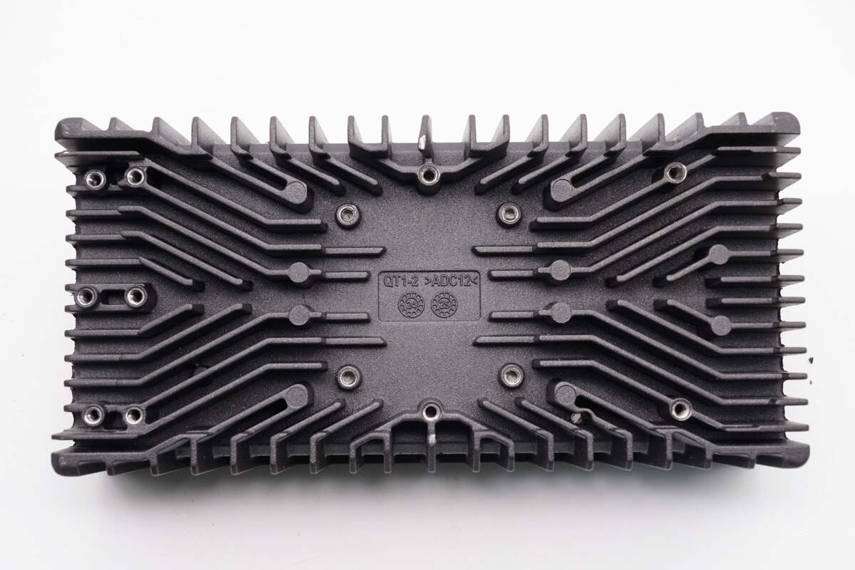

壳体内部散热格栅一览。
散热风扇来自昆山超频电子,型号OVC601512BP,规格为12V 0.2A。

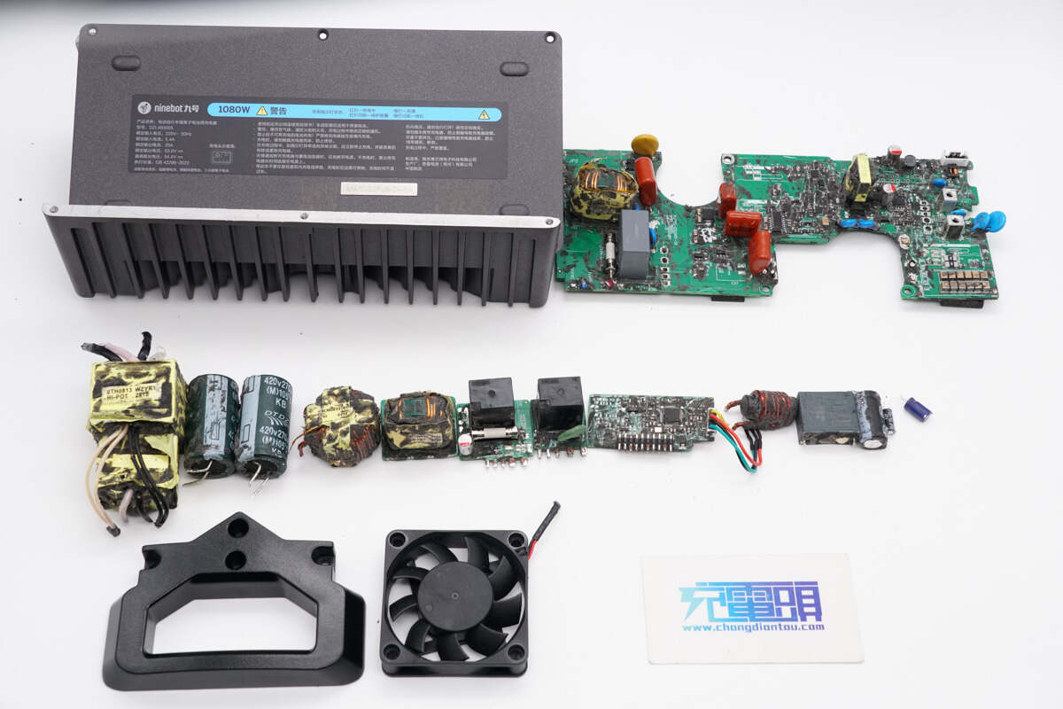

全部拆解一览,来张全家福。

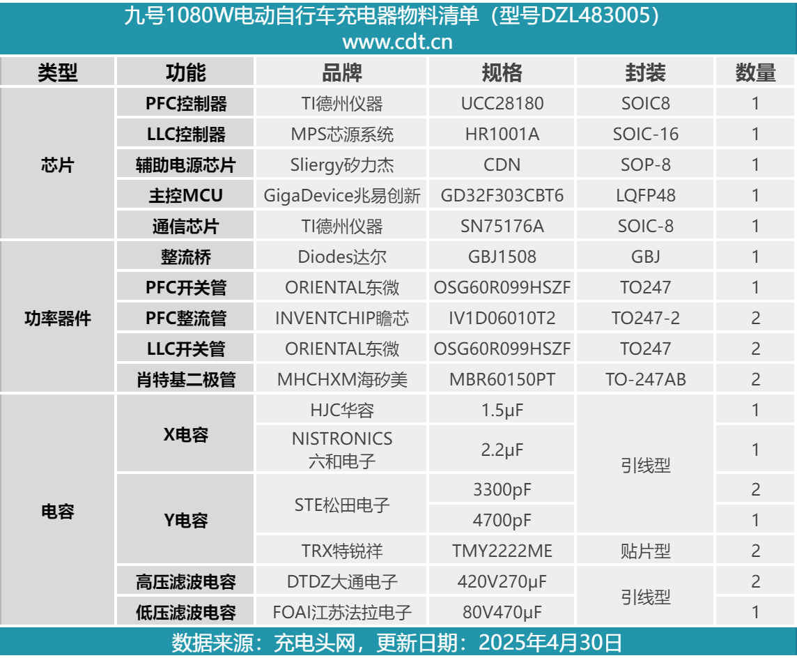

最后附上九号1080W电动自行车锂电池充电器的核心器件清单,方便大家查阅。
九号电动车新国标充电器具备1080W充电功率,最大输出电流为20A,最高输出电压为54.4V。充电器配有新国标输出端子,支持为锰酸锂电池、磷酸铁锂电池、三元锂离子电池充电。充电器机身采用铝合金外壳,并设有散热风扇降温。在输出端设有指示灯,便于了解充电状态。
充电头网通过拆解了解到,九号新国标充电器采用PFC+LLC拓扑,使用德州仪器UCC28180 PFC控制器搭配东微OSG60R099HSZF开关管和瞻芯IV1D06010T2碳化硅二极管。LLC使用芯源半导体HR1001A控制器搭配两颗东微OSG60R099HSZF开关管。输出采用海矽美MBR60150PT肖特基二极管整流。
充电器内部还设有一路辅助电源,用于为控制小板供电。控制小板使用兆易创新GD32F303CBT6 MCU进行通信功能和充电控制,德州仪器SN75176A用于通信收发。充电器采用铝合金外壳,PCBA模块通过螺丝固定,并采用导热胶灌封填充,提升散热性能,并配有散热风扇,适合大功率快充场合。
