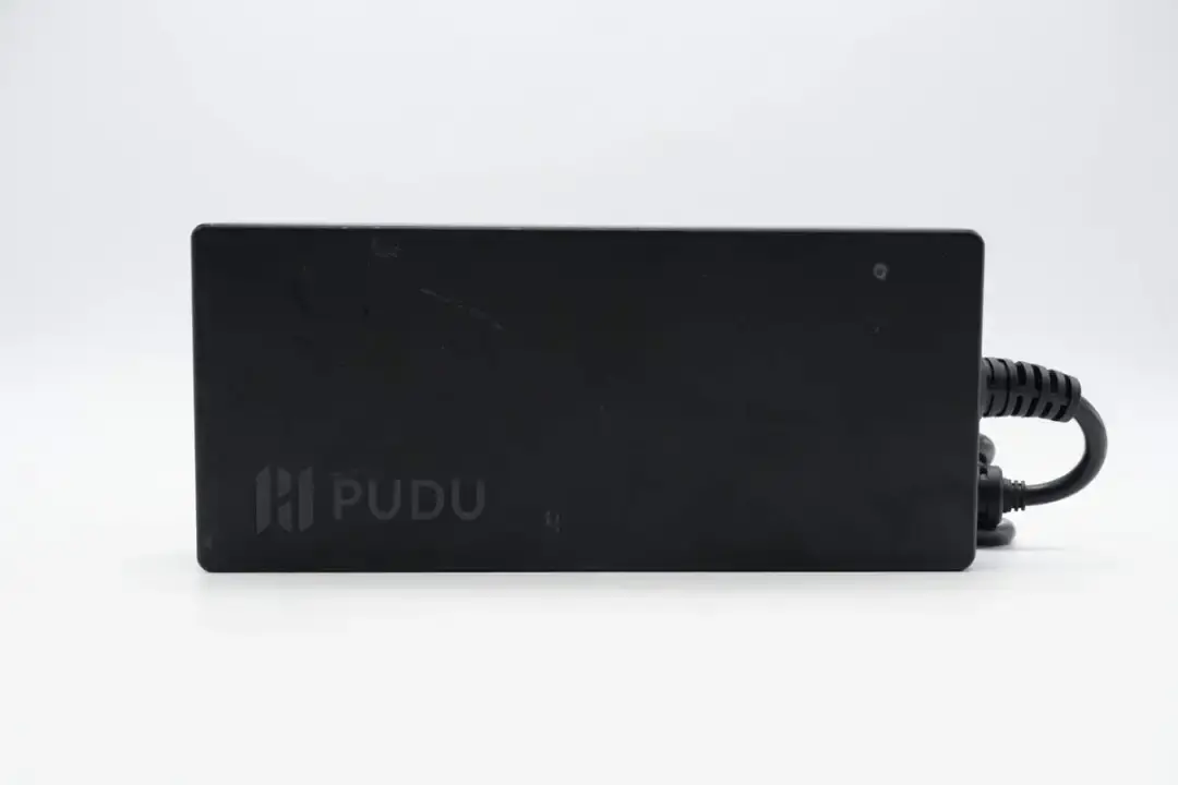

最近充电头网拿到了普渡智能机器人的充电器HK240A-CF,这款充电器由知名电源产品制造商航嘉生产,支持100-240V交流输入,输出电压为29.4V,输出电流为8A。该充电器交流输入为品字电源接口,便于根据不同的使用场合更换相应的电源线,输出线长度为1米,配有圆形防水连接器。

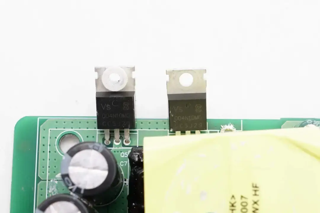

充电头网例行拆解普渡这款机器人充电器时,在次级侧发现其内置两颗来自威兆的同步整流管,型号为VST004N10MS-G,用于搭配同步整流控制器,以实现235.2W高功率输出。

普渡智能机器人充电器为电源线和充电器分离设计,充电器机身采用黑色PC塑料外壳,印有PUDU品牌,并设有充电指示灯。机身左下角PUDU普渡品牌特写。充电器输入端采用线体分离设计,分别用户更换不同规格电源线使用,品字接口具有接地设计。

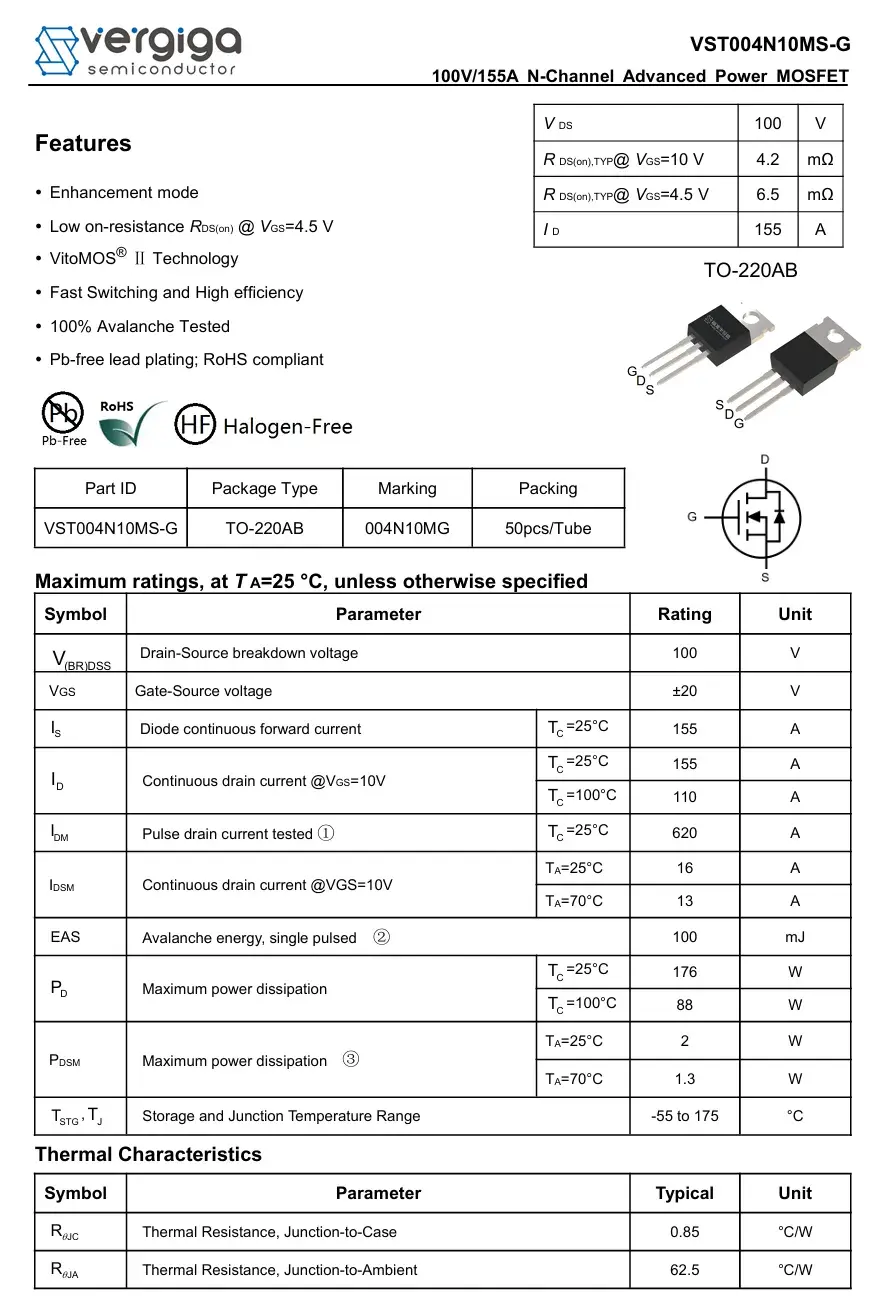

普渡这款机器人充电器内置的两颗同步整流管来自威兆半导体,型号VST004N10MS-G,NMOS,耐压100V,导阻4.2mΩ,采用TO-220AB封装。
该器件采用VitoMOSⅡ技术制造,具有更低的导通损耗和开关损耗以及更优的开关性能,可广泛应用于快充、开关电源、电池保护等领域。
普渡智能机器人充电器其内置的威兆同步整流管,凭借低导阻、低损耗以及优异的开关性能,为充电器实现235.2W高功率输出提供了有力支持,充分满足了机器人对高功率充电的需求。
