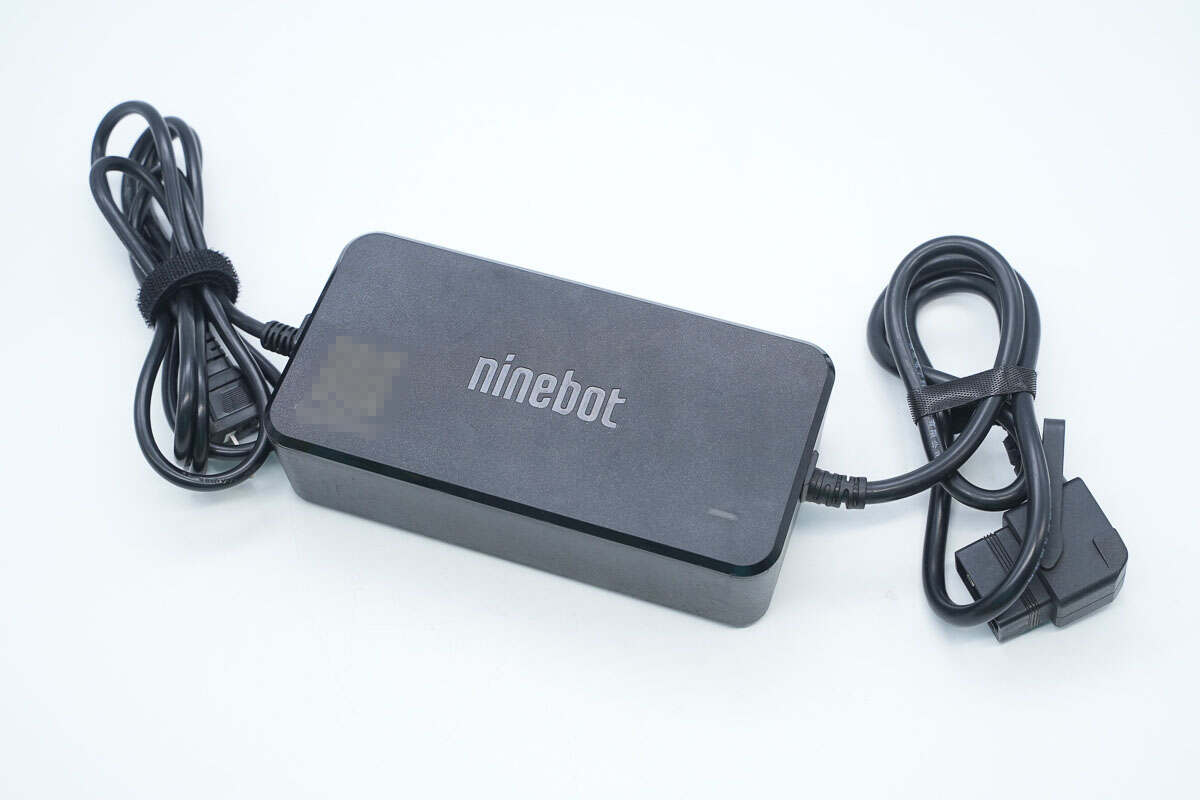

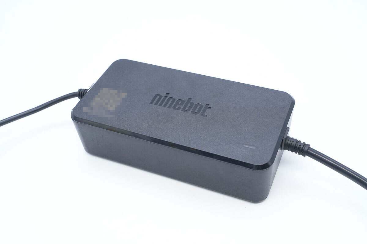

九号210W电动自行车充电器外观
九号210W电动自行车新国标锂电池充电器采用了和160W款相同设计语言,两端自带电源线以及输出线缆。

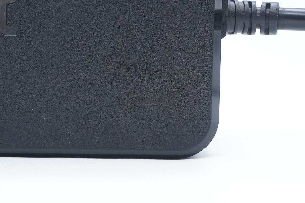

机身外面表面磨砂处理抗指纹,顶面中心设计有Ninebot品牌,端角处还设有一颗指示灯。
指示灯红灯表示正在充电,绿灯表示已充满电,红灯闪烁表示保护报警,绿灯闪烁表示等待充电。
机身底部两端设有防滑垫,中心贴有充电器铭牌。

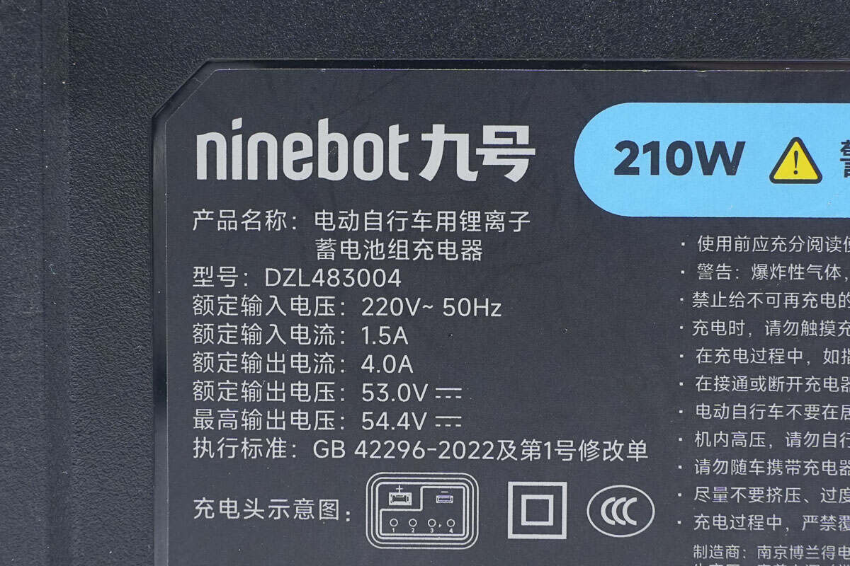

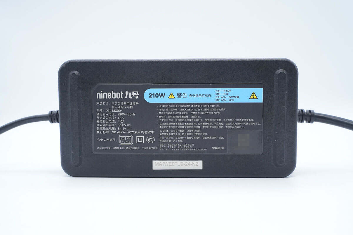

产品参数特写
产品名称:电动自行车用锂离子蓄电池组充电器
型号:DZL483004
额定输入电压:220V~50Hz
额定输入电流:1.5A
额定输出电流:4.0A
额定输出电压:53.0V
最高输出电压:54.4V
执行标准:GB 42296-2022及第1号修改单
制造商:南京博兰得电能技术发展有限公司
生产厂:奇普电源(常州)有限公司
充电器通过了CCC认证。

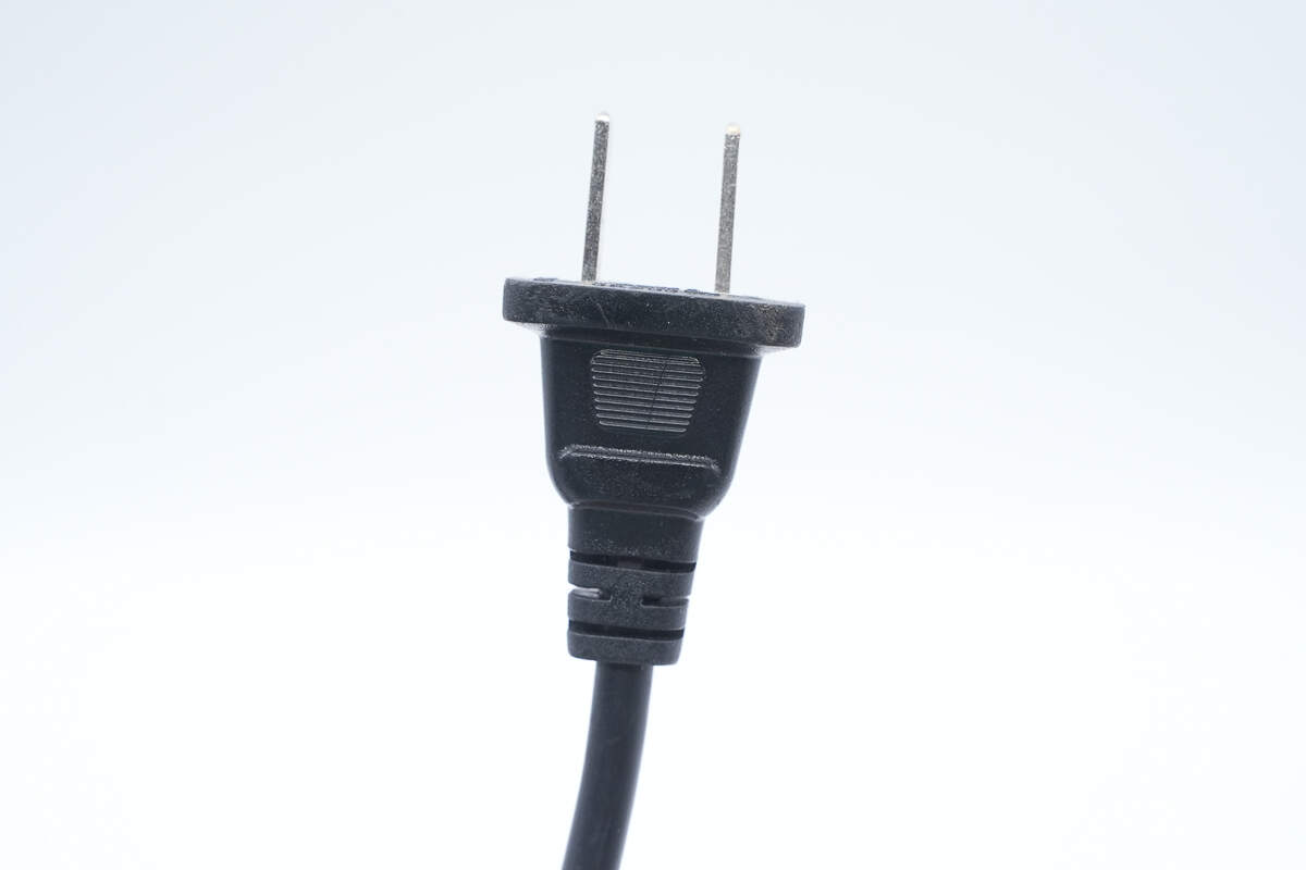

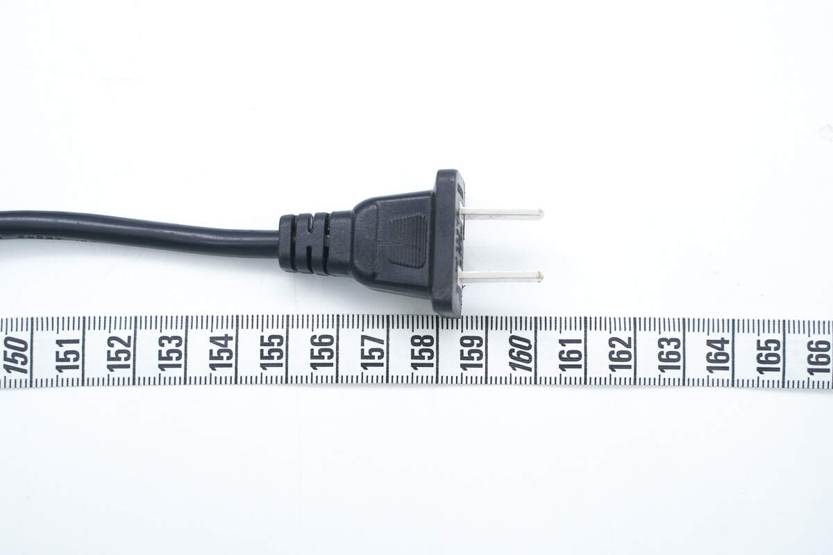

充电器电源线采用国标双脚插头。

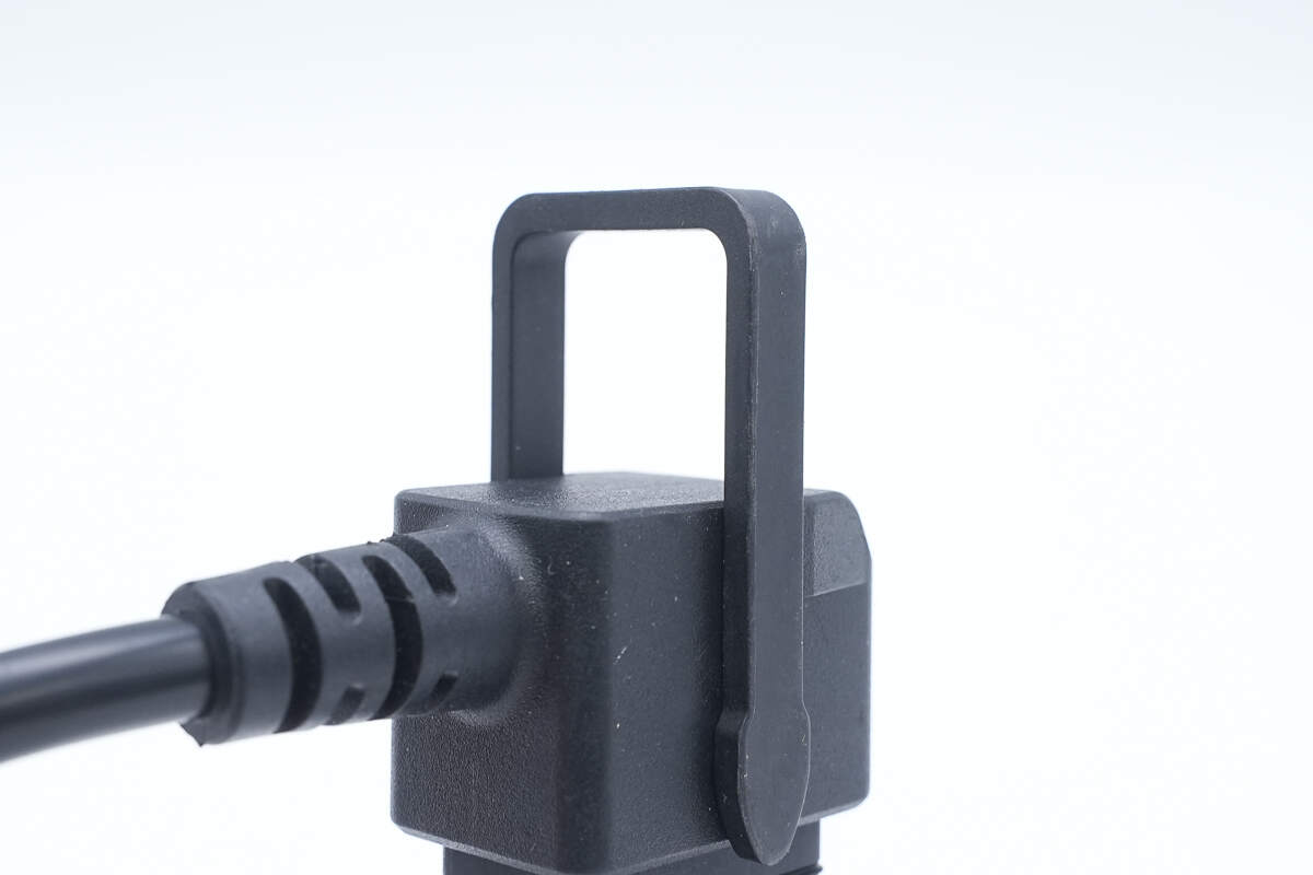

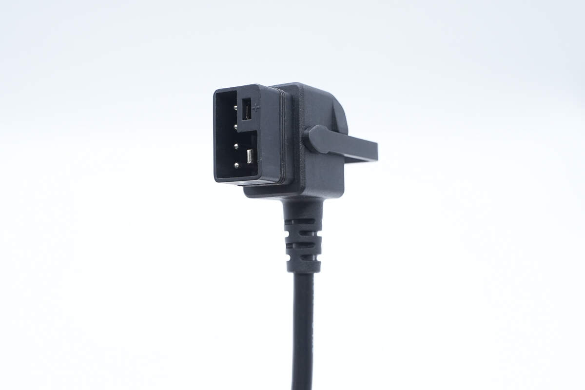

输出线缆采用新国标端子,正极采用独立腔体设计,可以杜绝不匹配造成的安全隐患,大幅提升充电安全性。
同时也带提环设计,方便用户使用。
实测电源线长度约为1.6米。

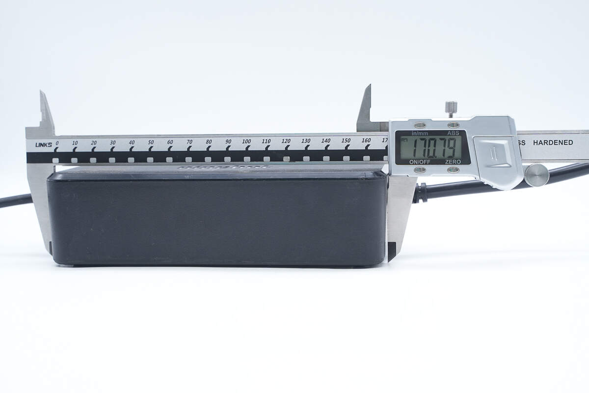

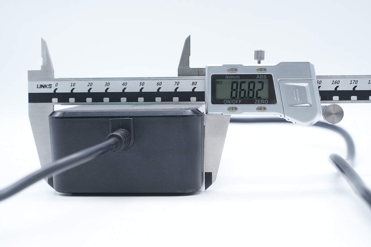

充电器机身长度为170.79mm。
宽度为86.82mm。
厚度为47.71mm。

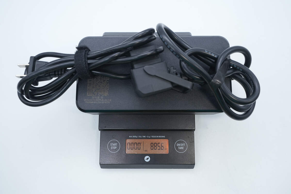

充电器总重量约为886g。

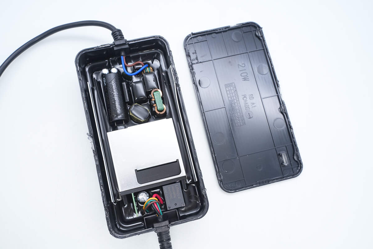

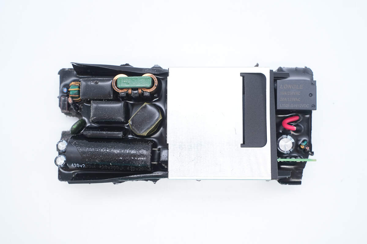

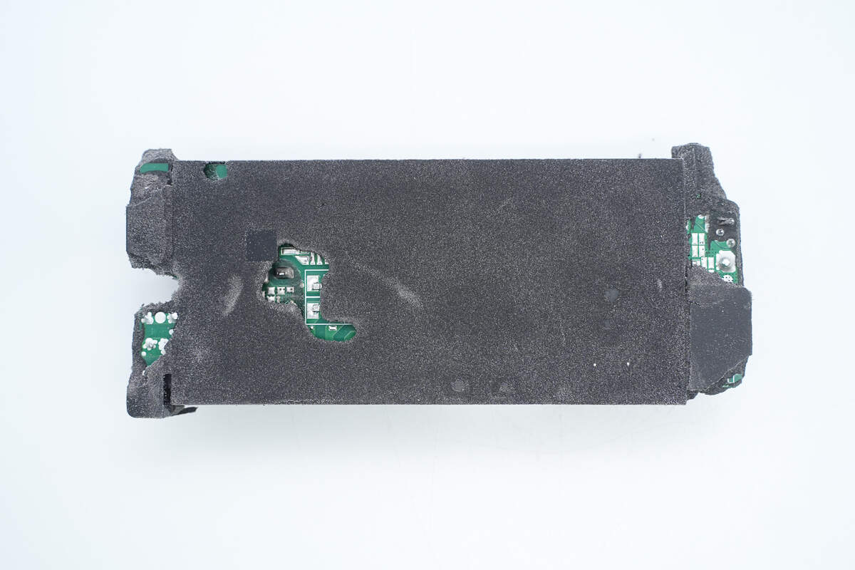

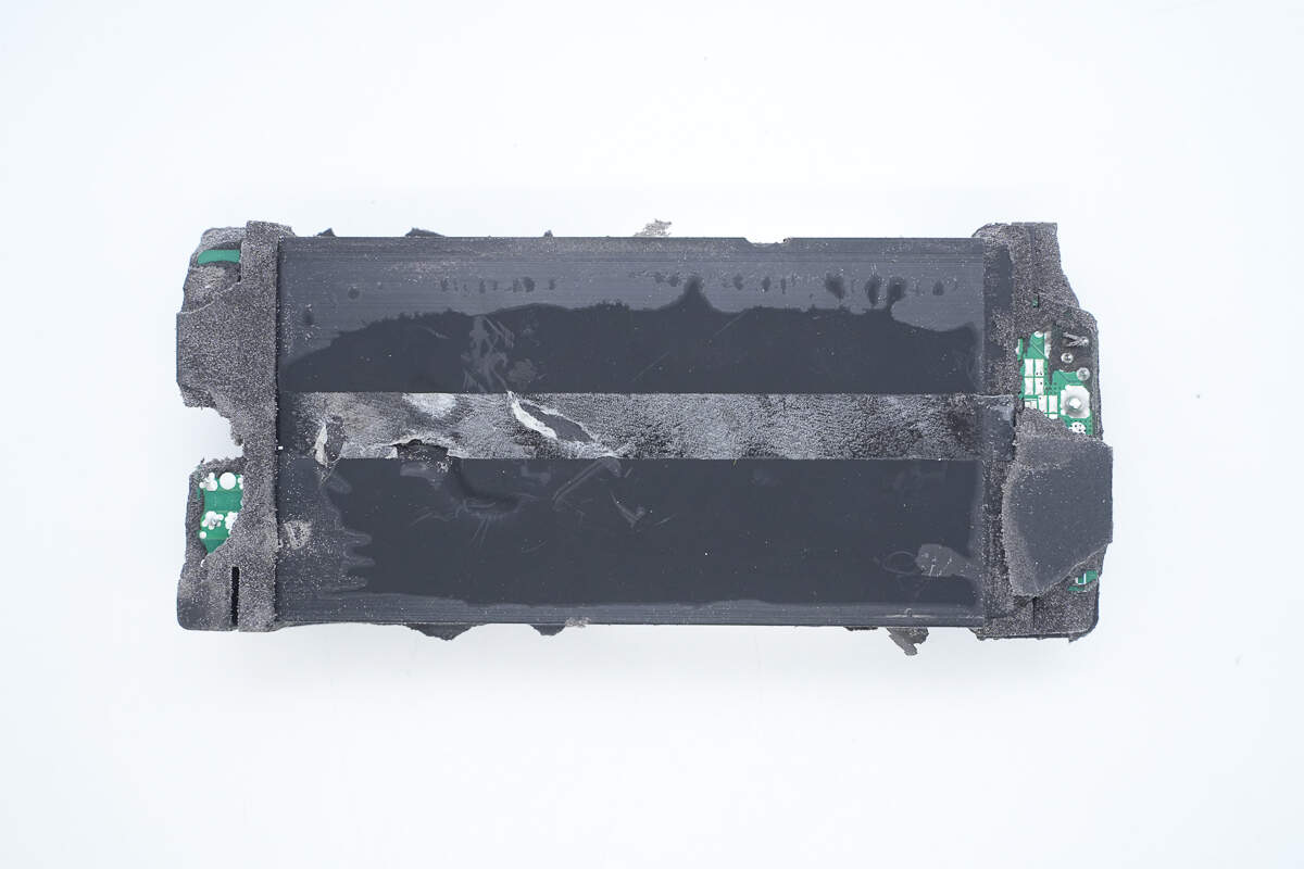

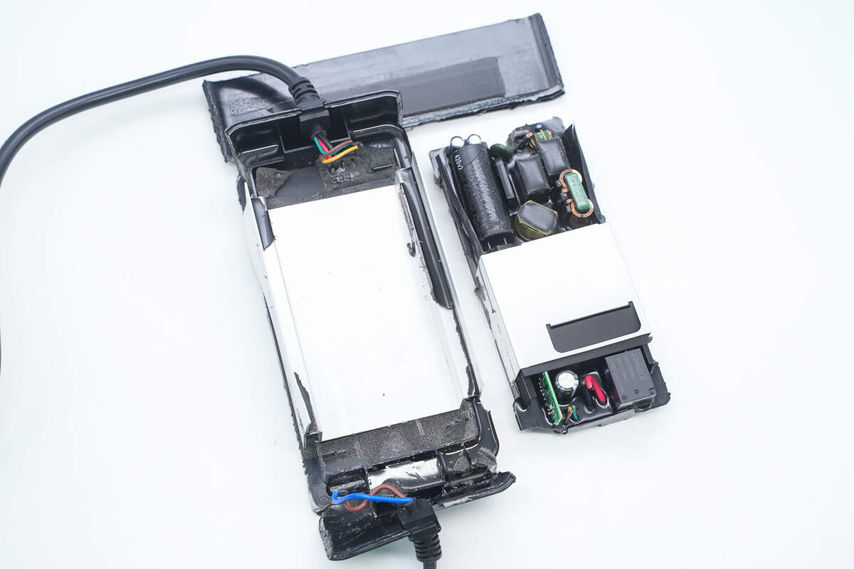

将充电器机身外壳拆开,超声波焊机工艺封装,内部PCBA模块注胶加固以及帮助散热。
因为注胶的缘故,只能通过切割外壳取出PCBA模块,固定十分牢固。
PCBA模块下设有U型金属散热板帮助散热。

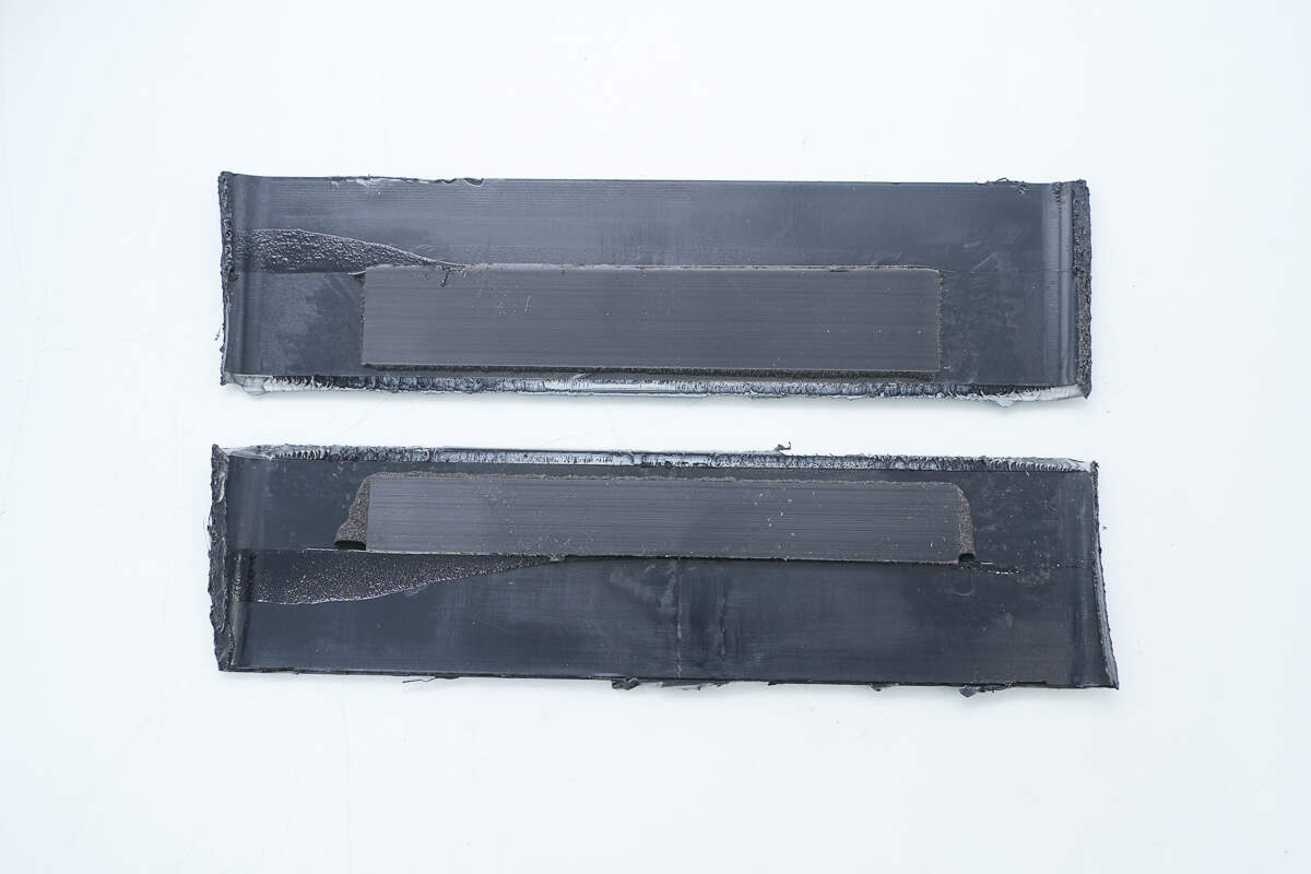

同时两侧壳体上贴有导热垫帮助传递金属板热量达到散热效果。
模块底部以及两侧也包裹麦拉片进行隔离绝缘。
板子正面对应变压器区域覆盖金属散热板。
拆下散热板,内侧贴有麦拉片进行隔离绝缘。

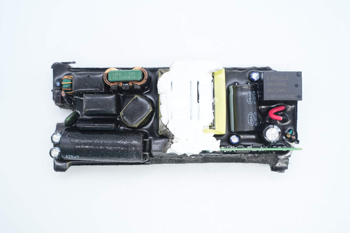

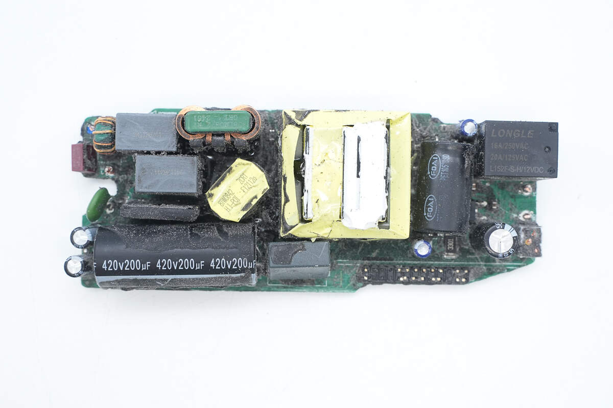

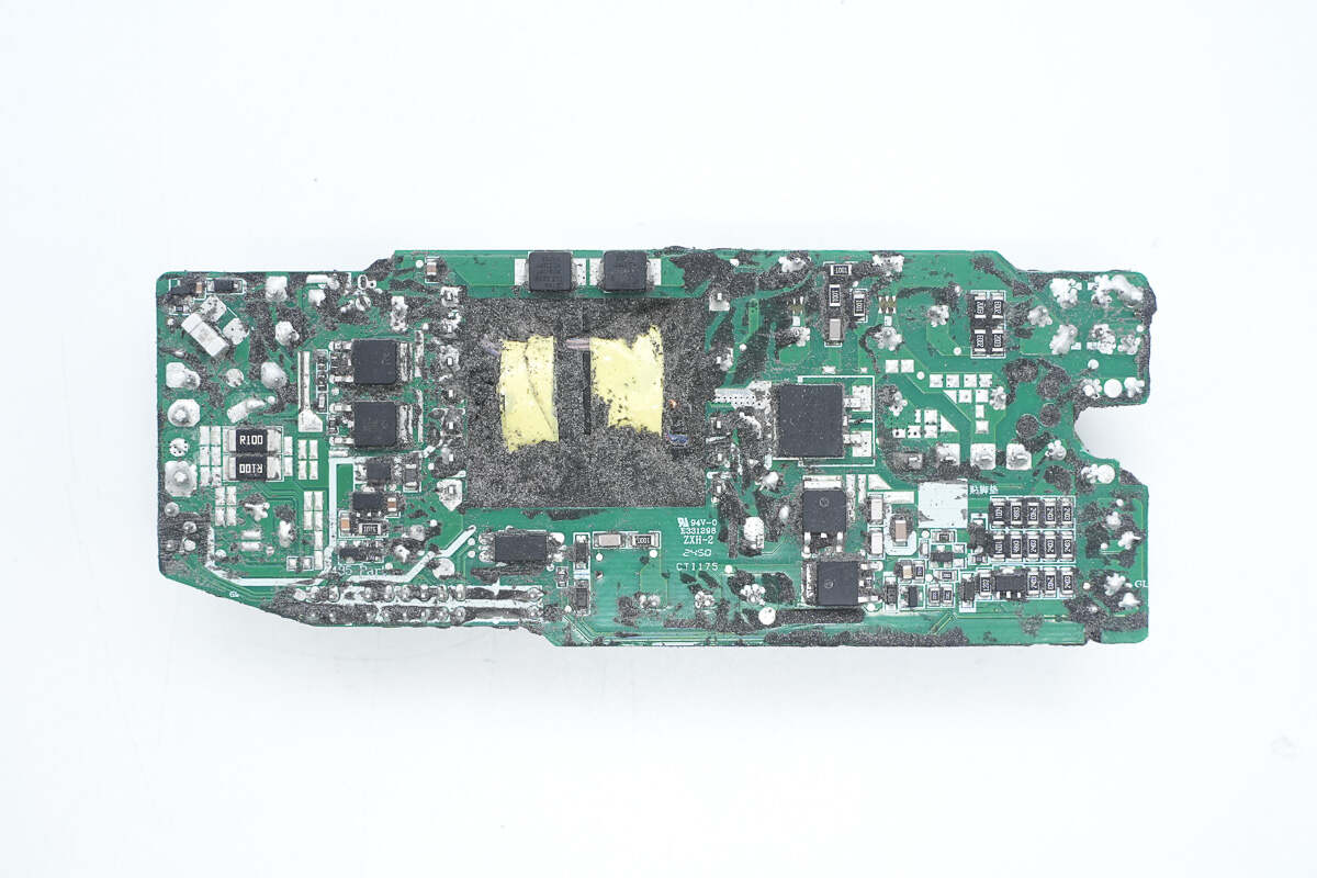

PCBA模块正面器件打上黑白胶。
背面基本也全部覆盖黑色导热胶。

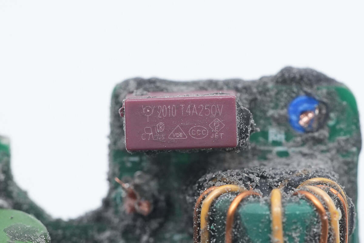

延时保险丝来自华德,规格为4A250V。

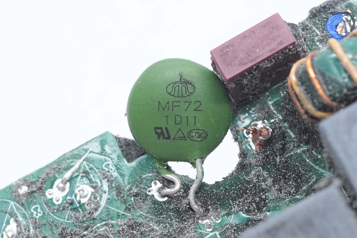

绿色NTC热敏电阻特写,用于抑制上电浪涌电流。

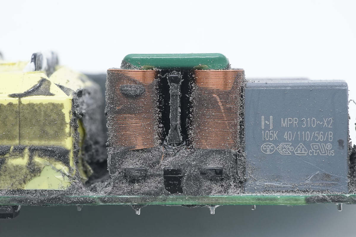

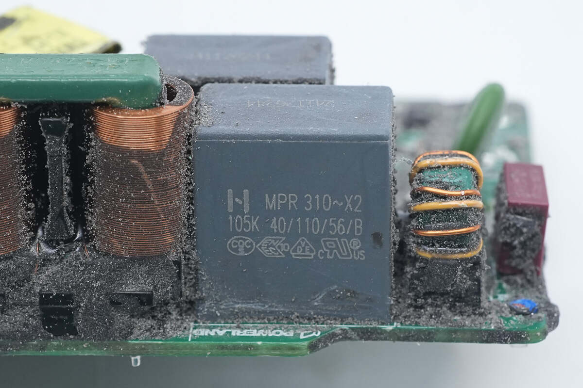

共模电感双线绕制,用于滤除EMI干扰。
安规X2电容容量1μF。

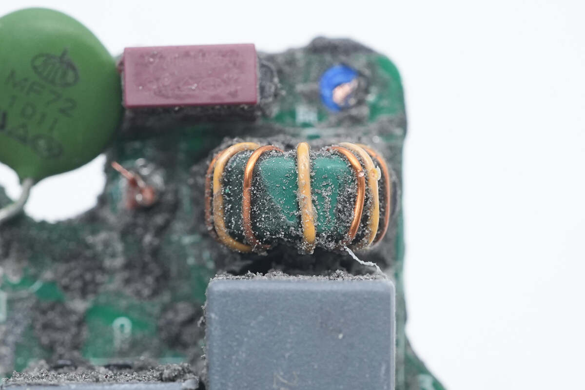

二级共模电感特写,扁平铜带绿色磁芯绕制。

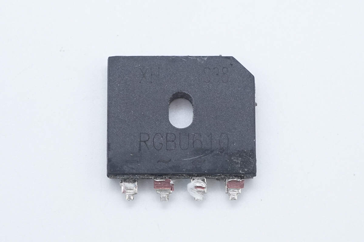

丝印RGBU610整流桥特写。

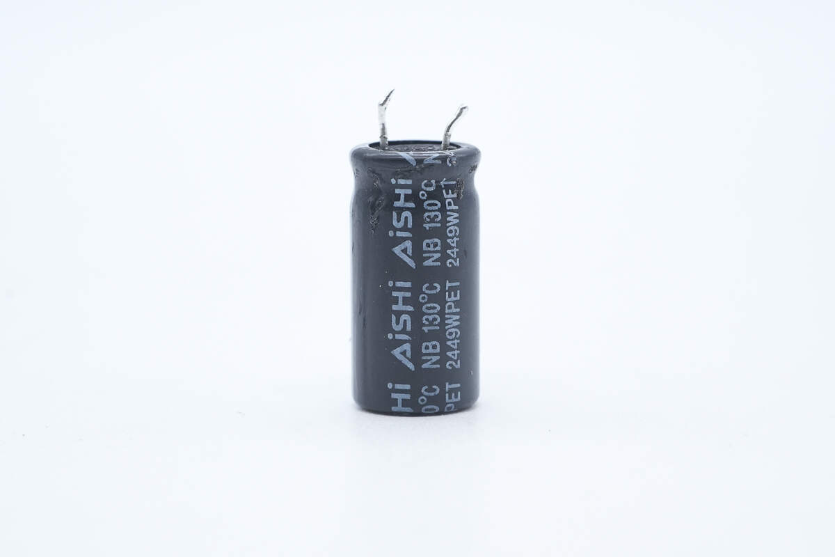

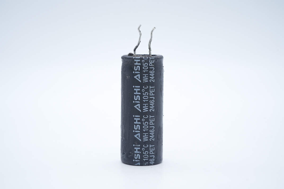

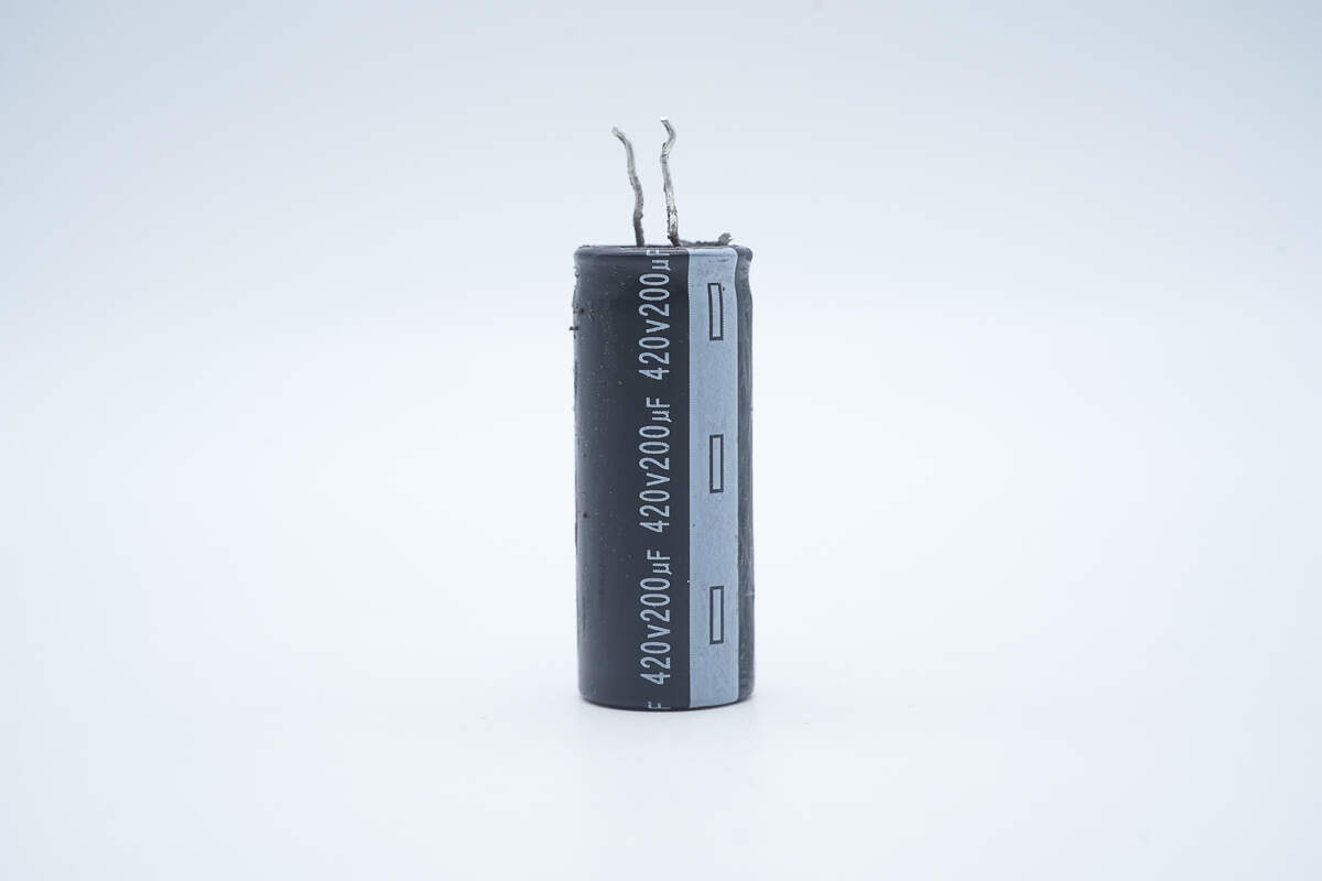

高压滤波电解电容来自AiSHi艾华。
电容规格为420V220μF。

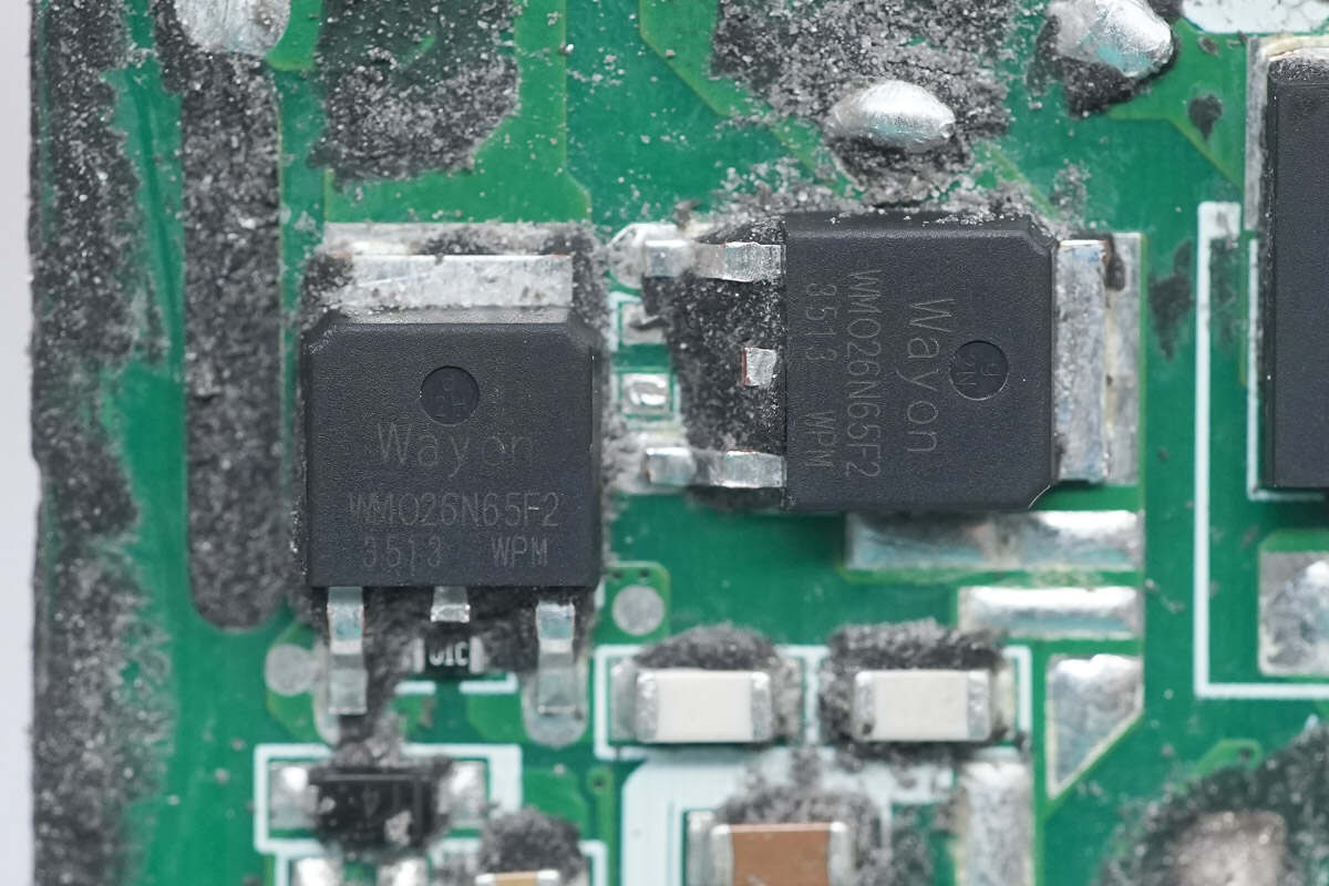

两颗LLC开关管来自WAYON维安,型号WM026N65F2,这是一款超级结功率MOSFET,耐压700V,导阻0.17Ω,采用TO-252封装。

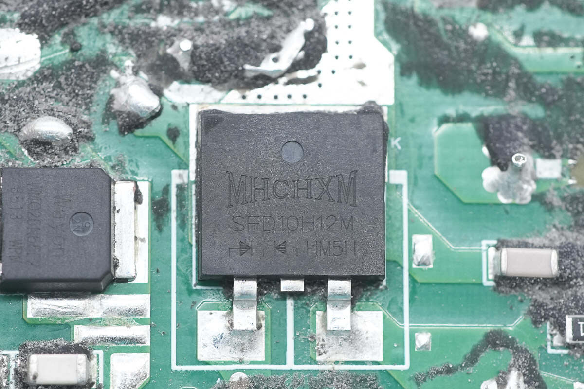

海矽美SFD10H12M超快恢复二极管,规格为1200V 10A,采用TO-263M-2L封装。

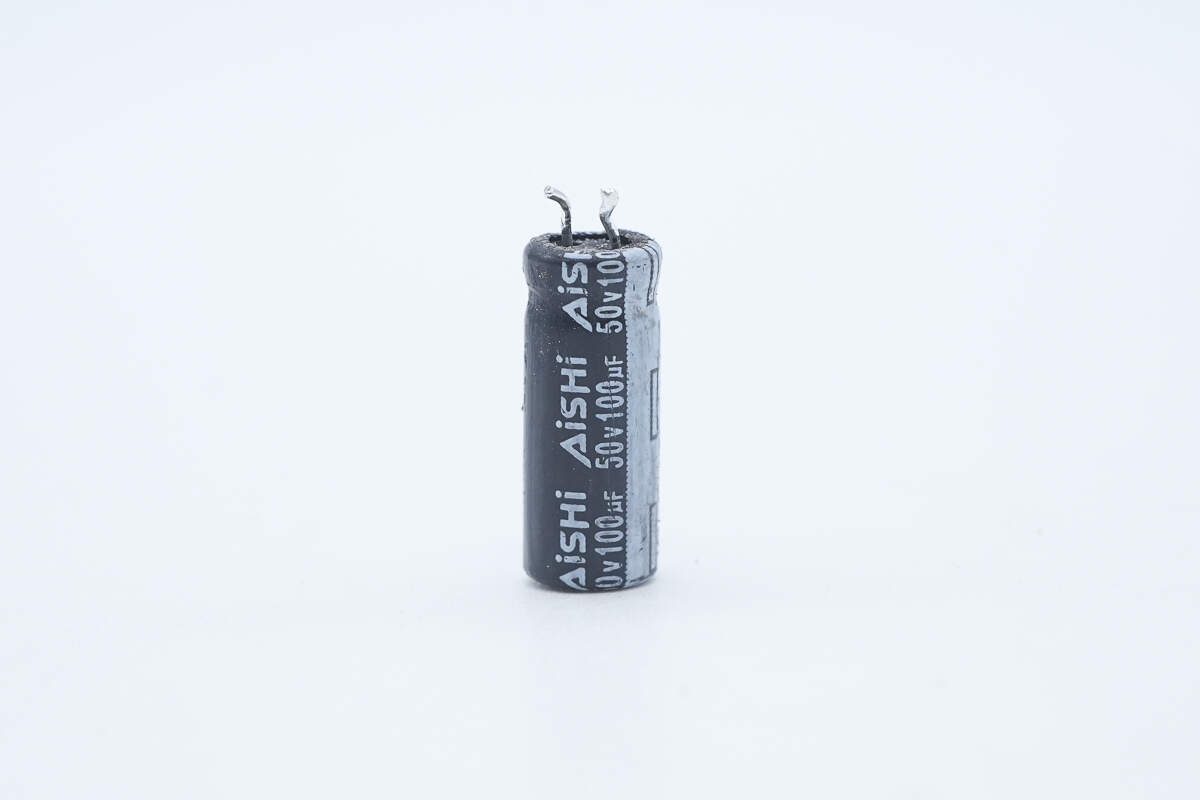

用于为主控芯片供电的小电容来自艾华,规格为50V100μF。

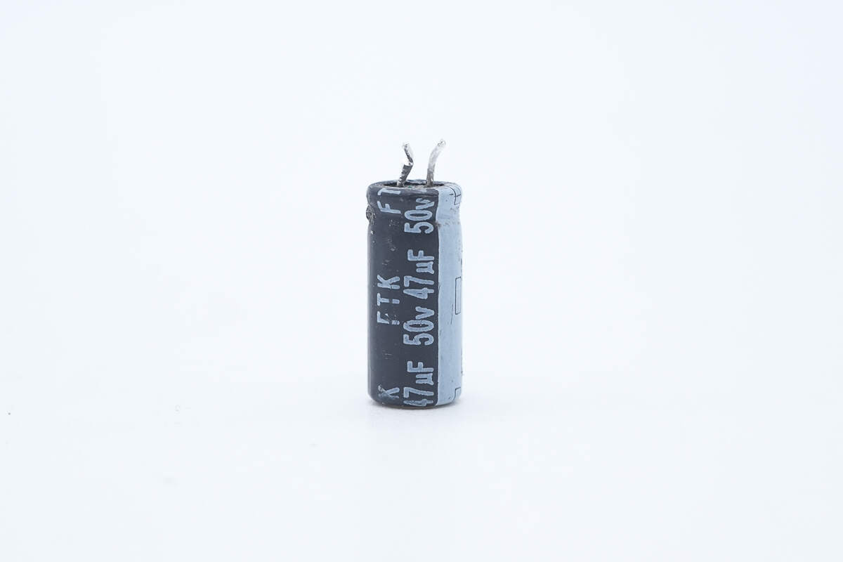

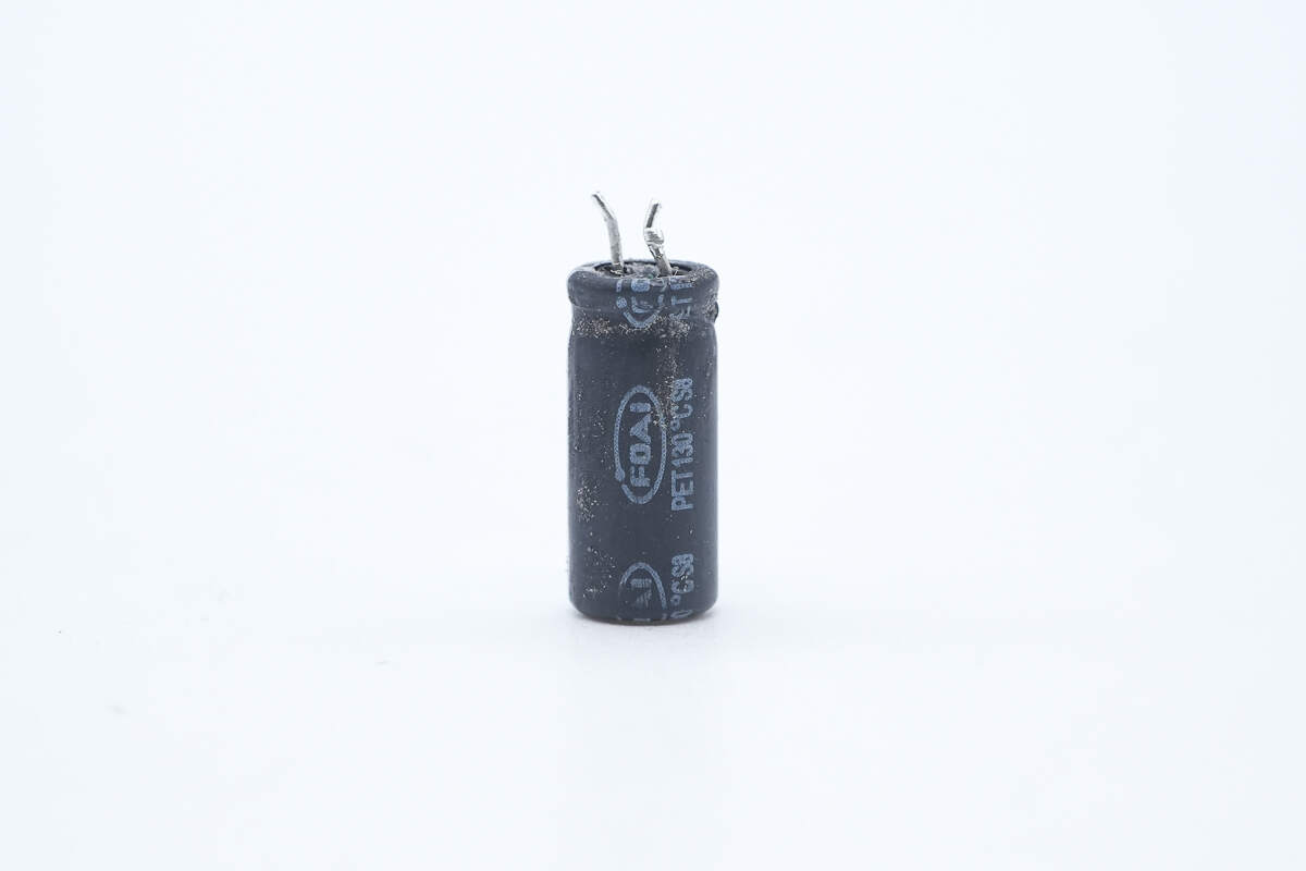

另一颗来自法拉电子。
规格为50V47μF。

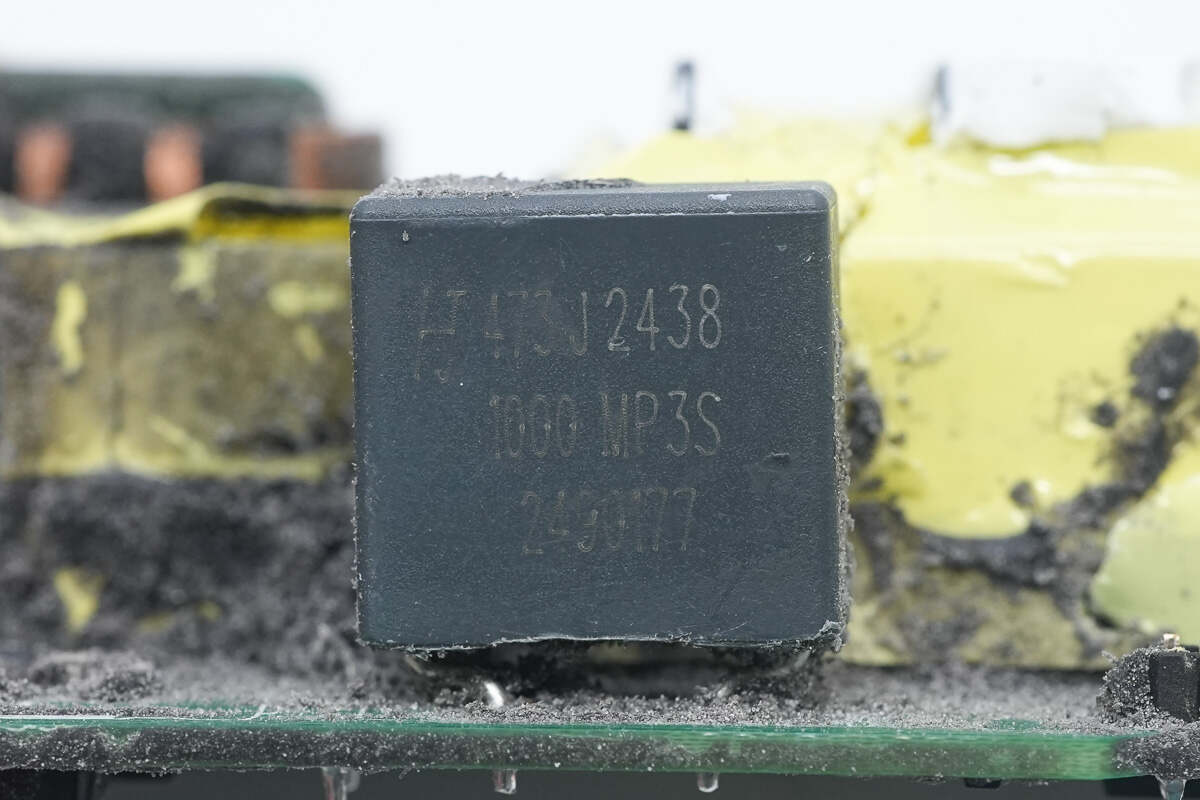

谐振电容来自华容,规格为0.047μF1000V。

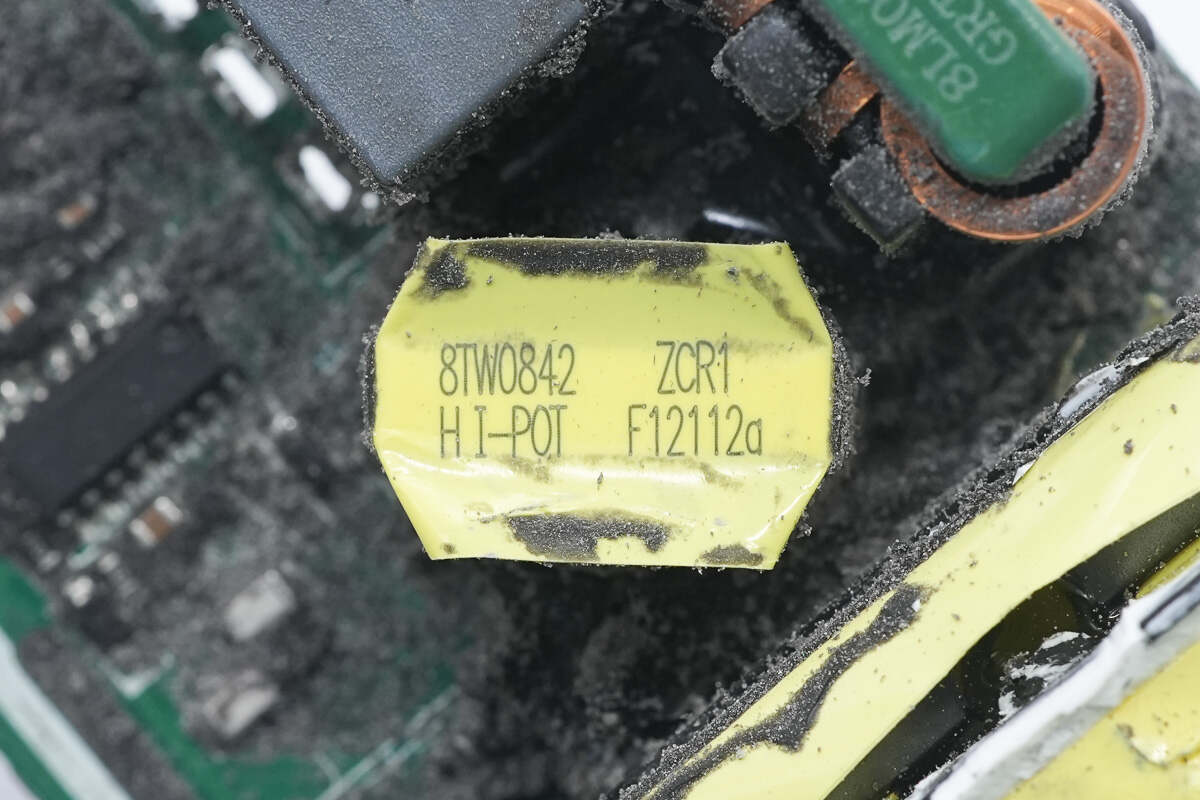

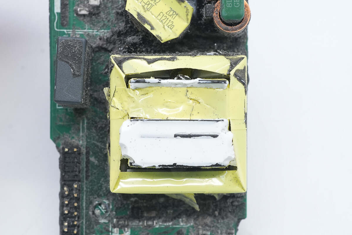

变压器特写。

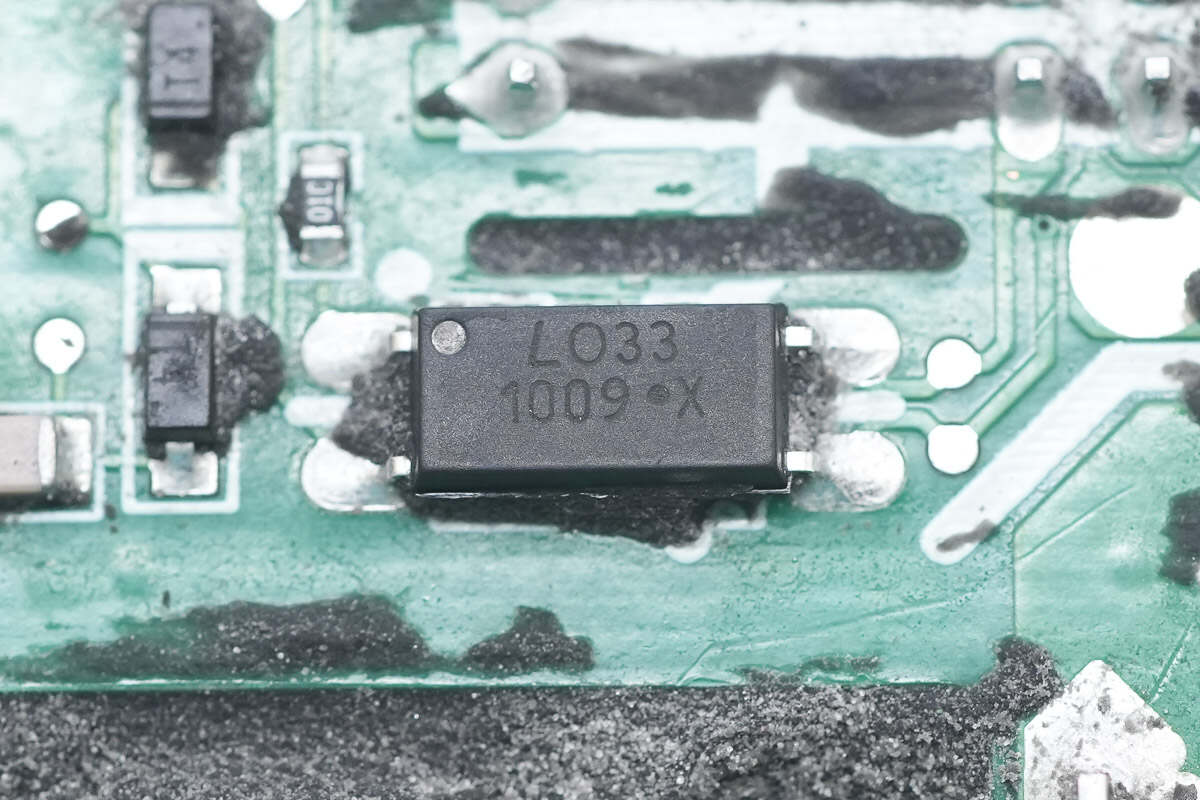

1009光耦特写,用于输出电压反馈。

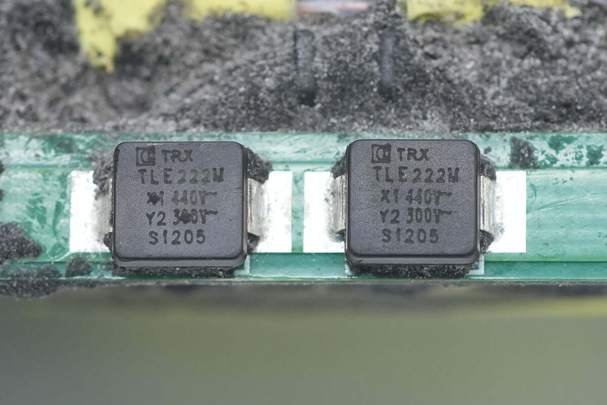

贴片Y电容来自四川特锐祥科技股份有限公司,具有体积小、重量轻等特色,非常适合应用于氮化镓快充这类高密度电源产品中。料号为TGY2222ME。

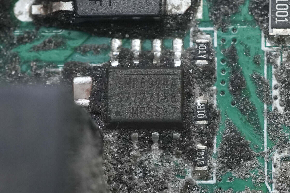

同步整流控制器来自MPS芯源,型号MP6924A,是一颗LLC同步整流控制器,具有更强的抗干扰度和快速关断功能,兼容CCM/DCM模式。MP6924A内部集成了两个同步整流控制器,分别用于LLC两个次级线圈输出的整流应用,适用于LLC转换器同步整流应用,采用SOIC-8封装。

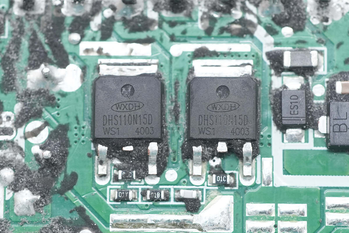

两颗同步整流管来自WXDH东海半导体,型号DHS110N15D,这是一款增强型NMOS管,耐压150V,导阻13mΩ,采用TO-252封装。

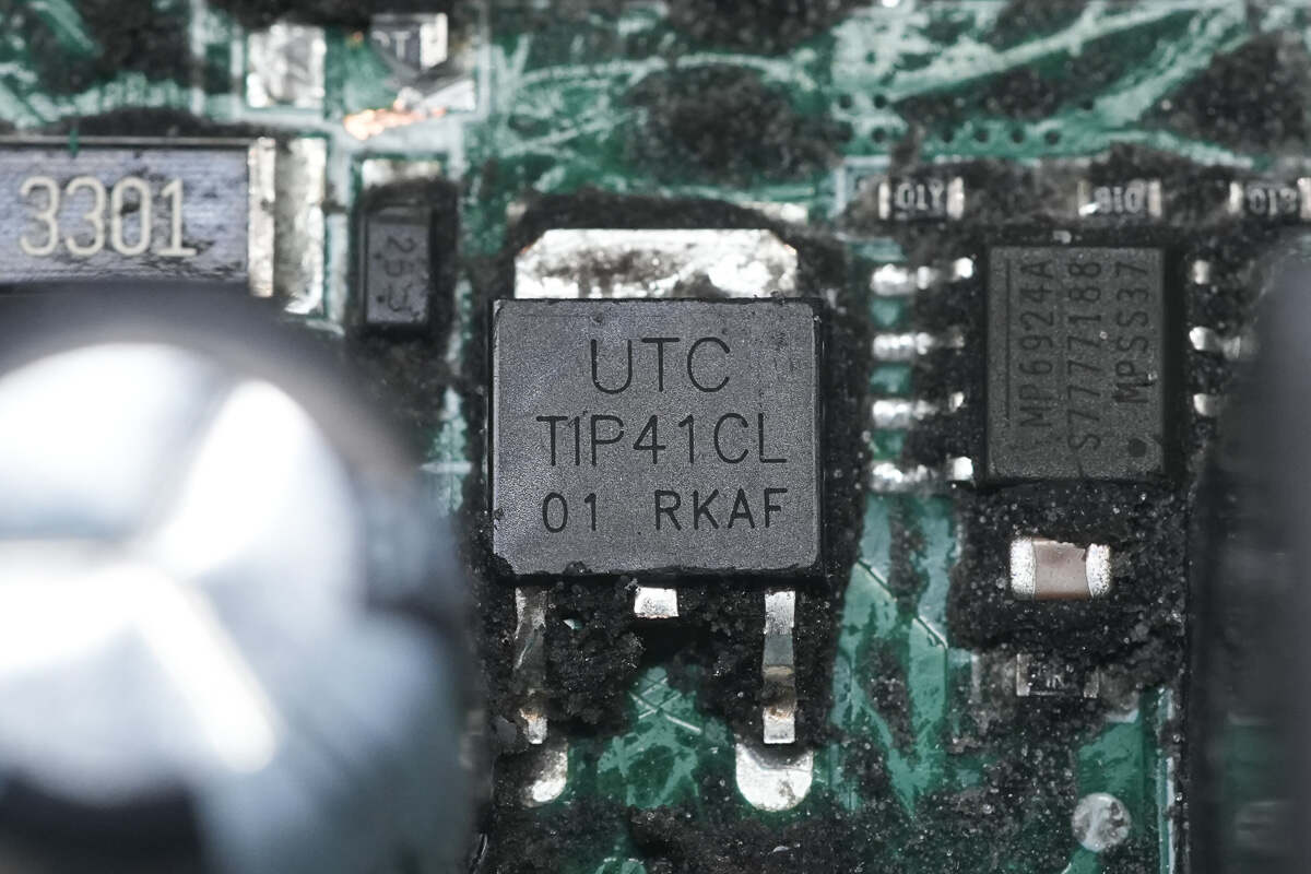

UTC友顺TIP41CL是一款NPN三极管,专为音频放大和中功率开关电路设计,采用可靠的TO-252封装,提供优异的功率处理能力与热稳定性。

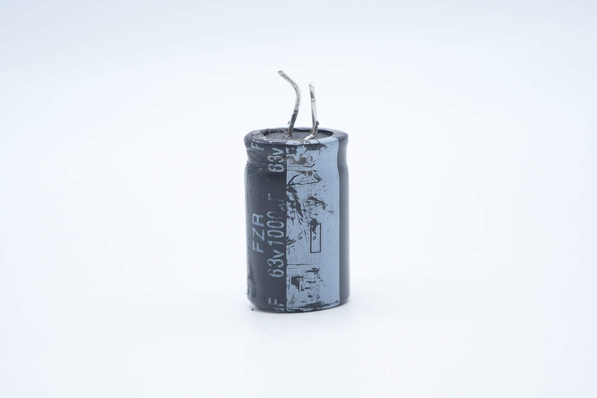

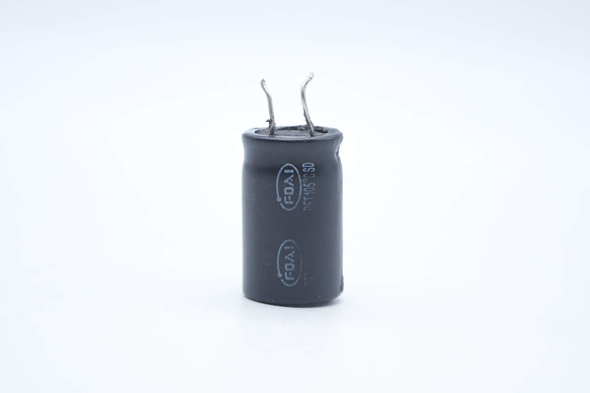

输出滤波电解电容来自江苏法拉电子。
电容规格为63V1000μF。

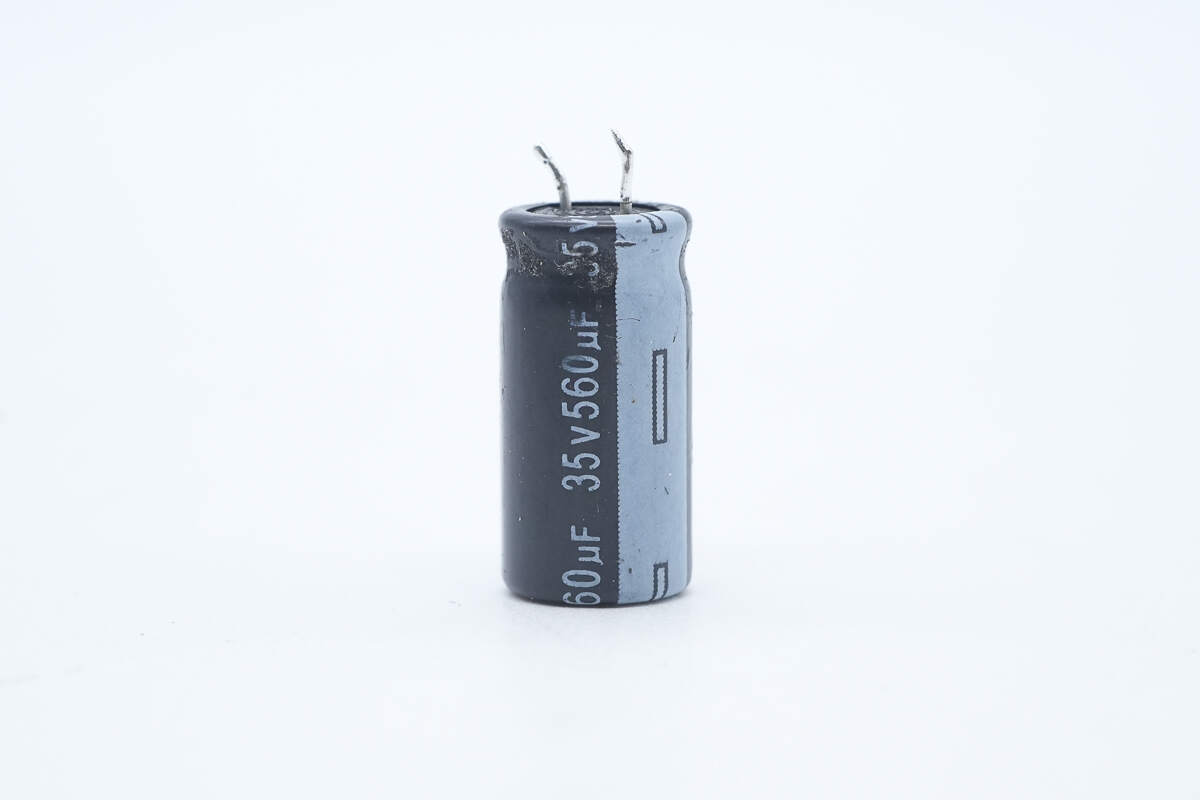

另一颗来自AiSHi艾华。
艾华电容规格为35V560μF。

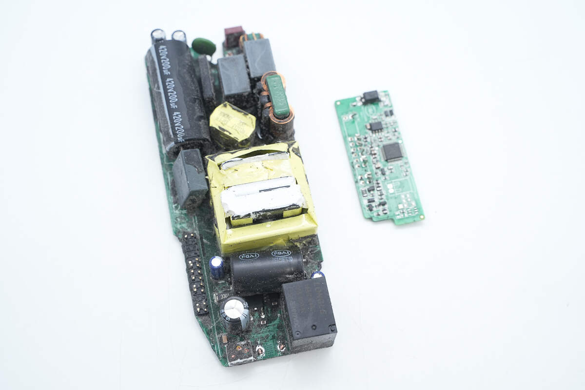

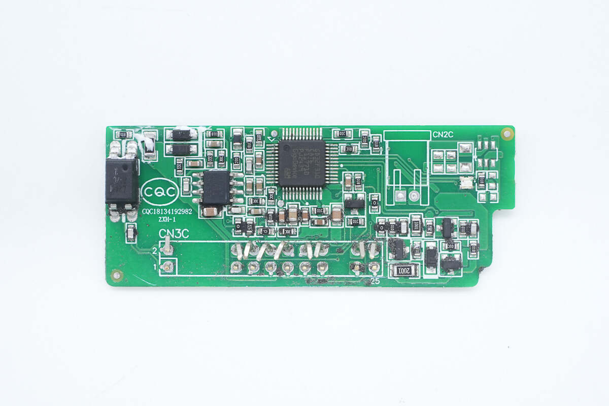

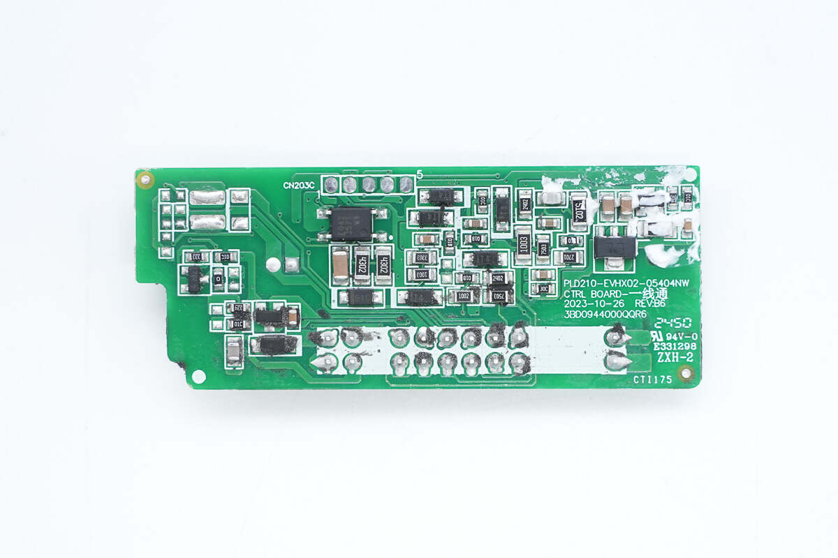

输出端小板正面设有MCU、双运放、光耦以及指示灯。
背面也设有一颗光耦。

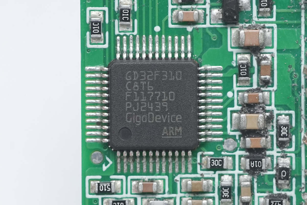

用于充电控制的MCU来自兆易创新,型号GD32F310C8T6,基于Arm® Cortex®-M4 RISC内核的32位通用微控制器,在增强处理能力、降低功耗及外设配置方面实现了极佳的性价比,采用LQFP48封装。
丝印L2904B双运放用于输出电压反馈控制。

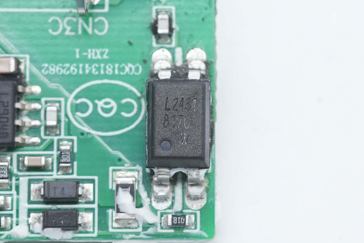

小板上的817C光耦特写。

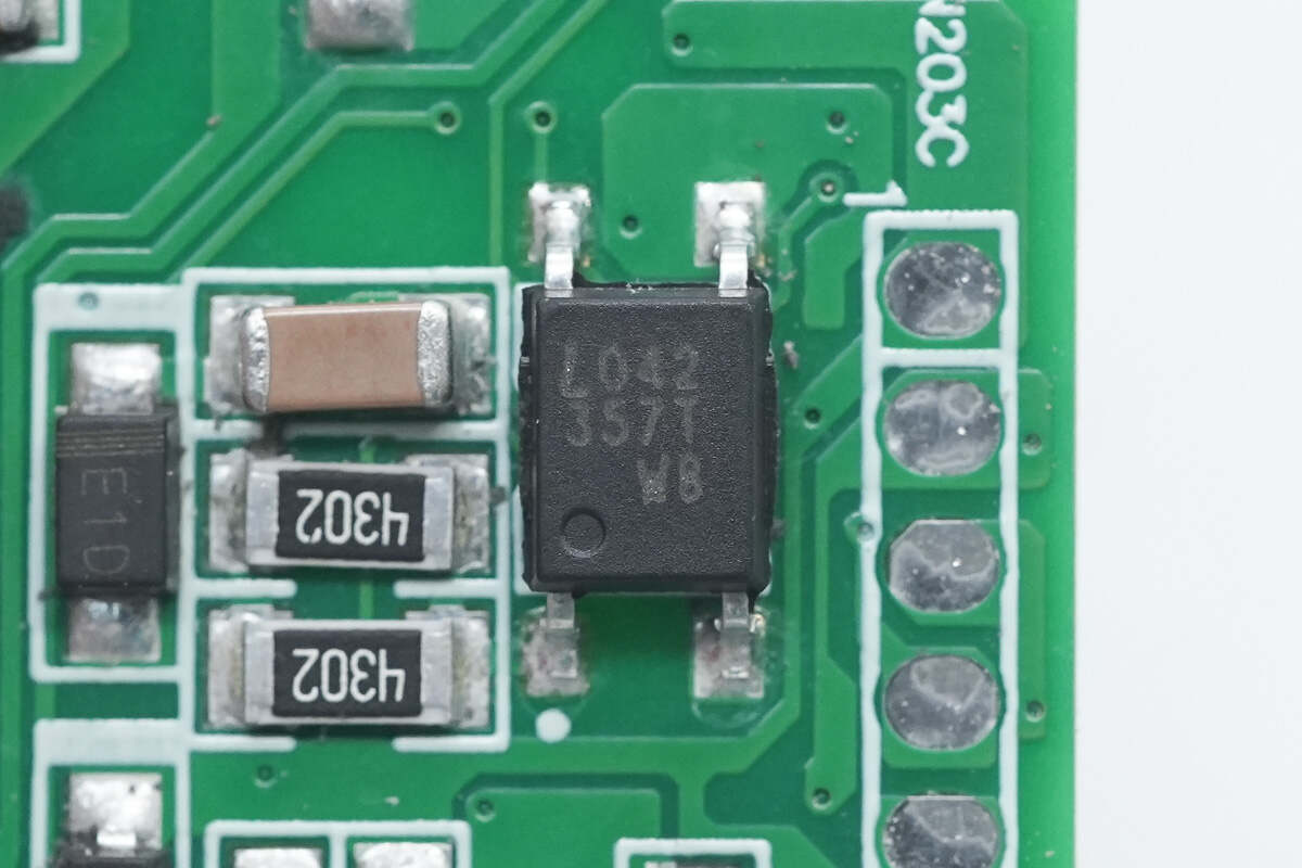

另一颗357T光耦特写。

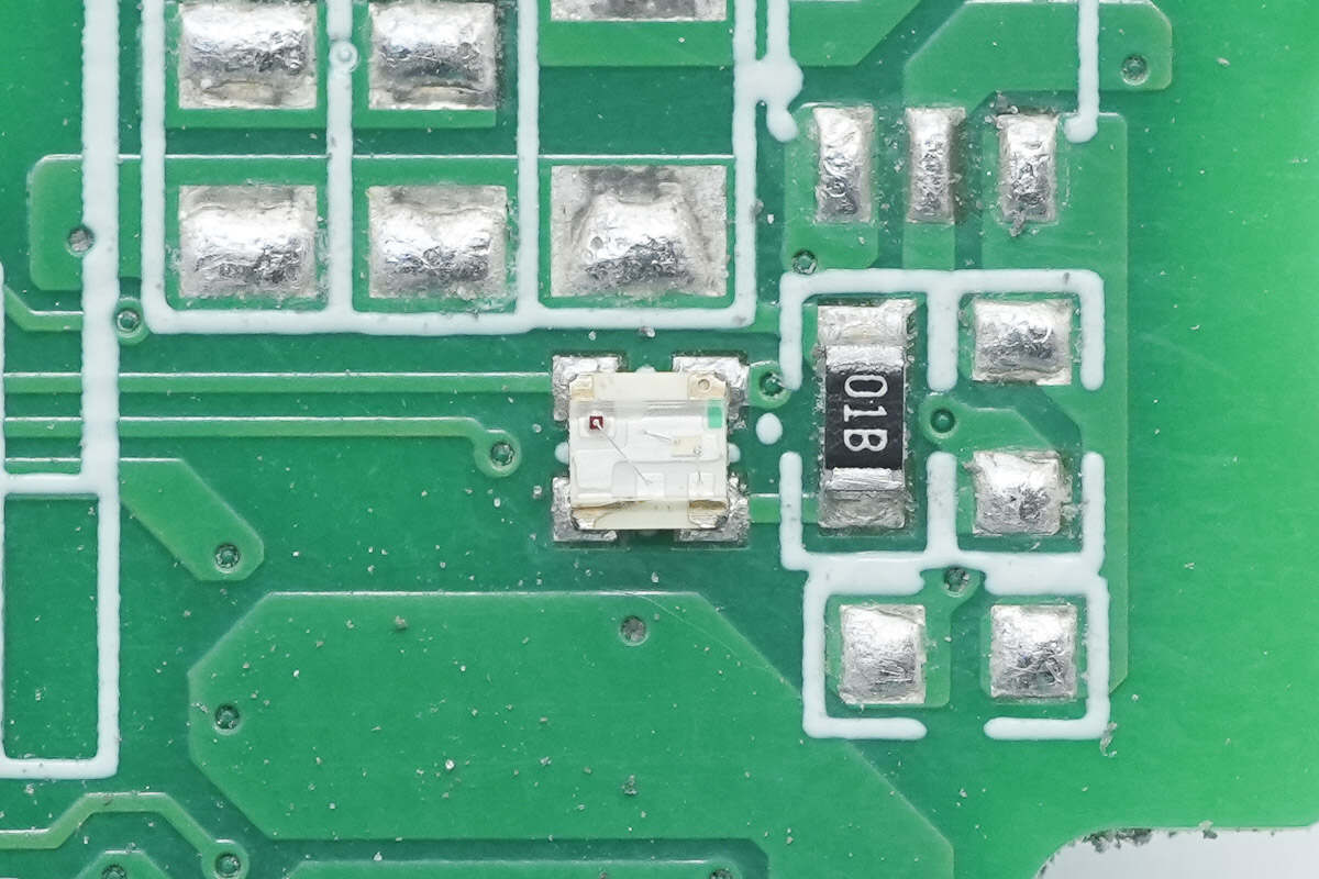

指示灯特写。

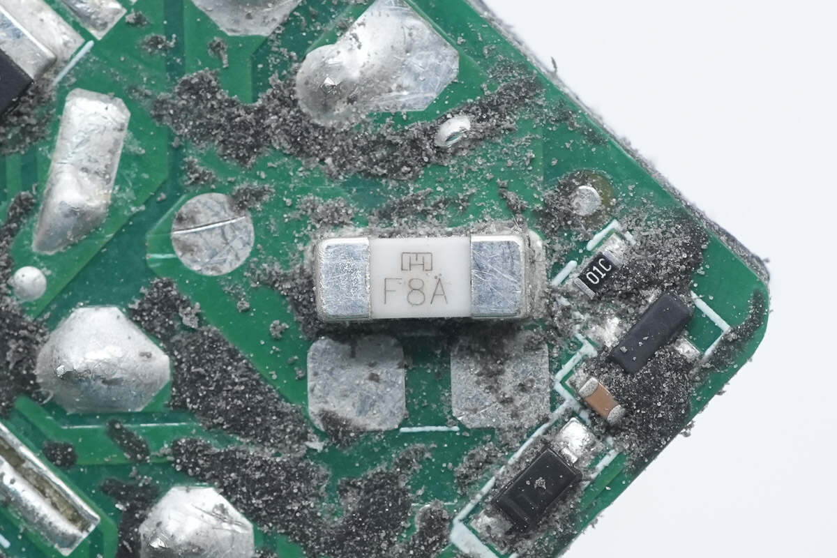

输出端贴片保险丝特写,额定电流8A。

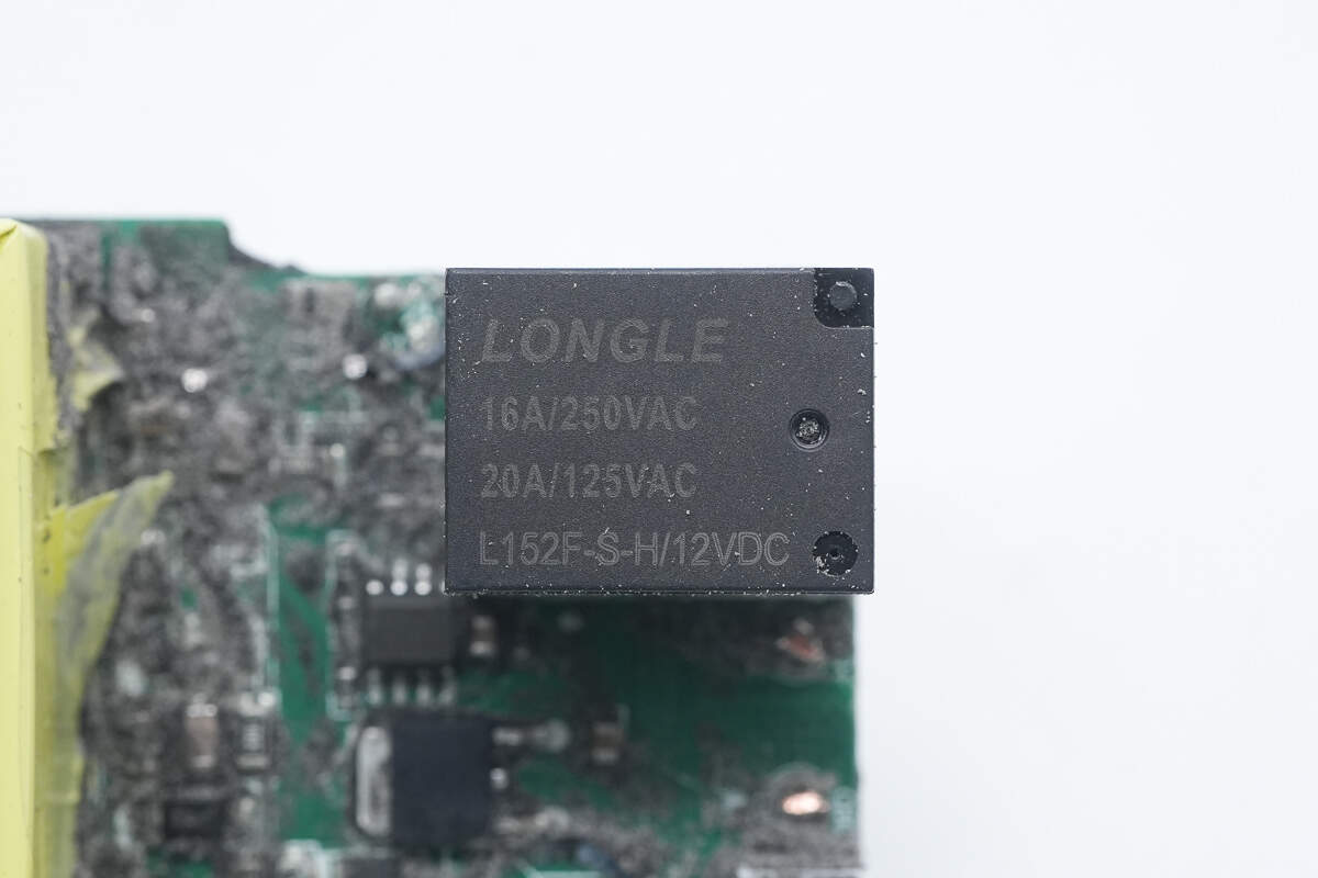

继电器特写,型号L152F-S-H/12VDC,线圈电压为12V,触点容量为16A。
