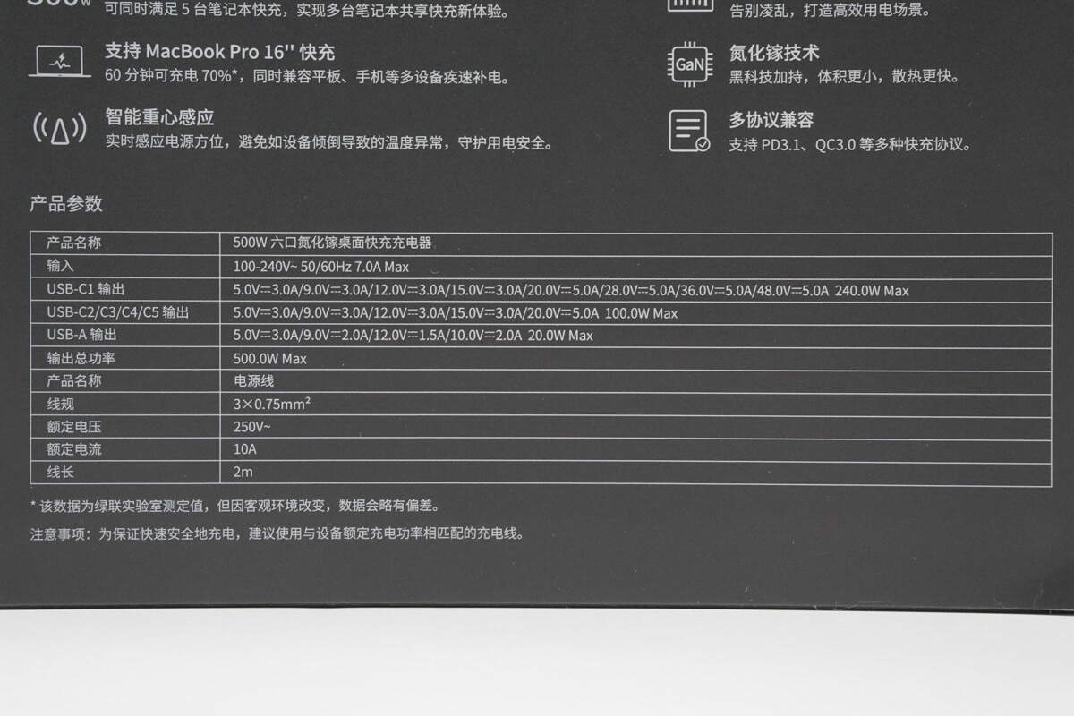

包装盒背面上方是科技感十足的芯片电路图设计,下方印有产品参数以及注意事项等。
包装盒上参数特写,下面到产品实物展示环节再介绍。

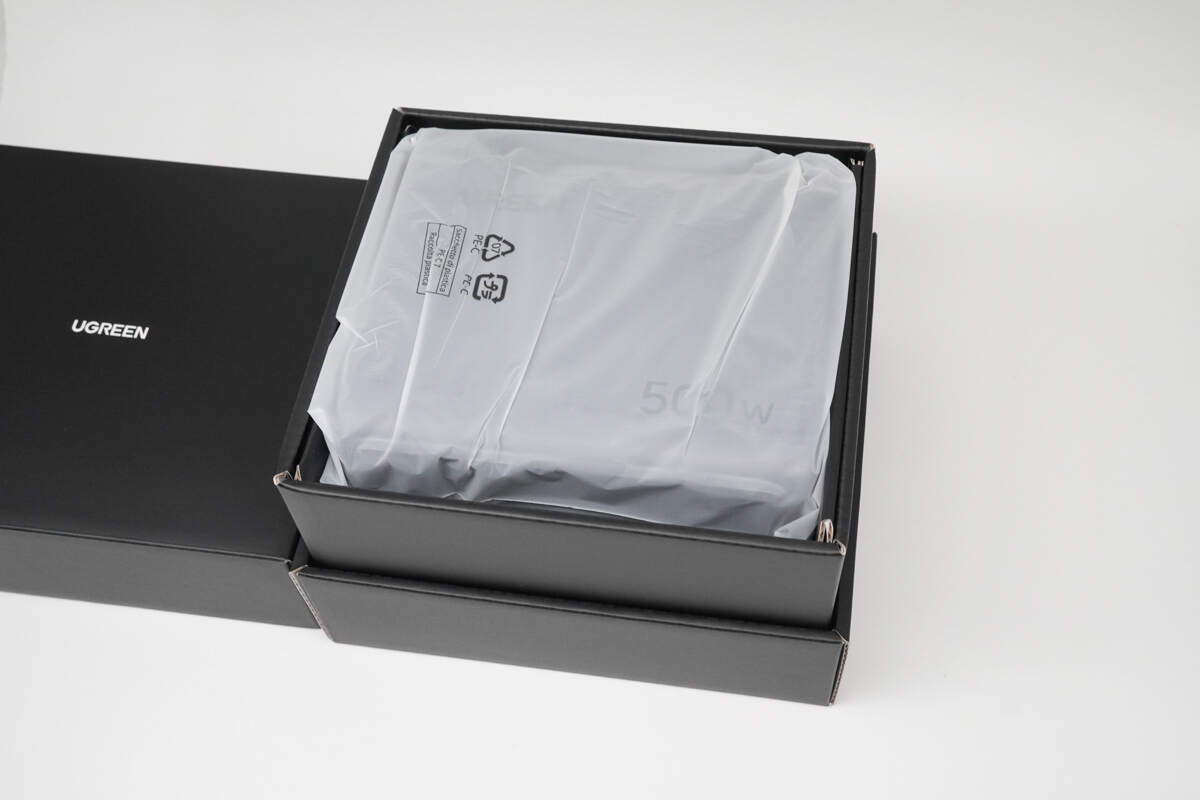

充电器包裹塑料袋保护。

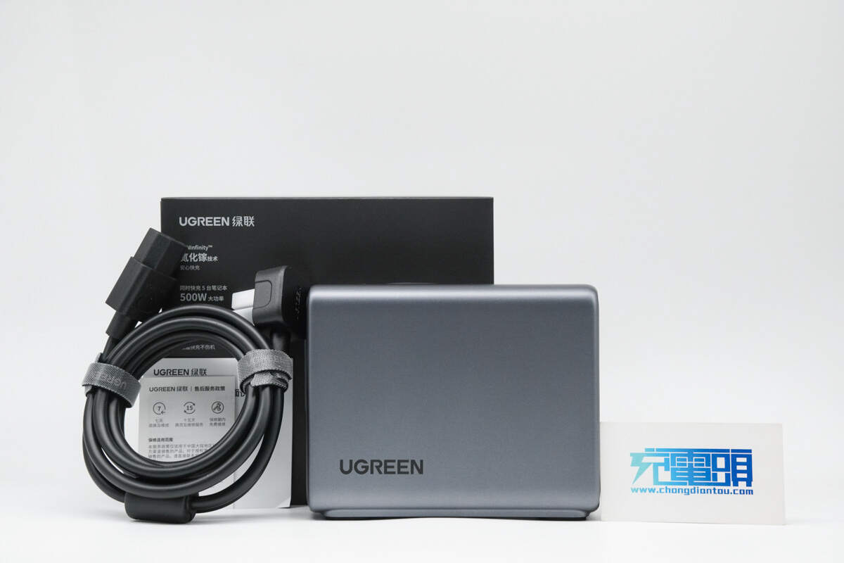

包装内含充电器,电源线和使用说明书。

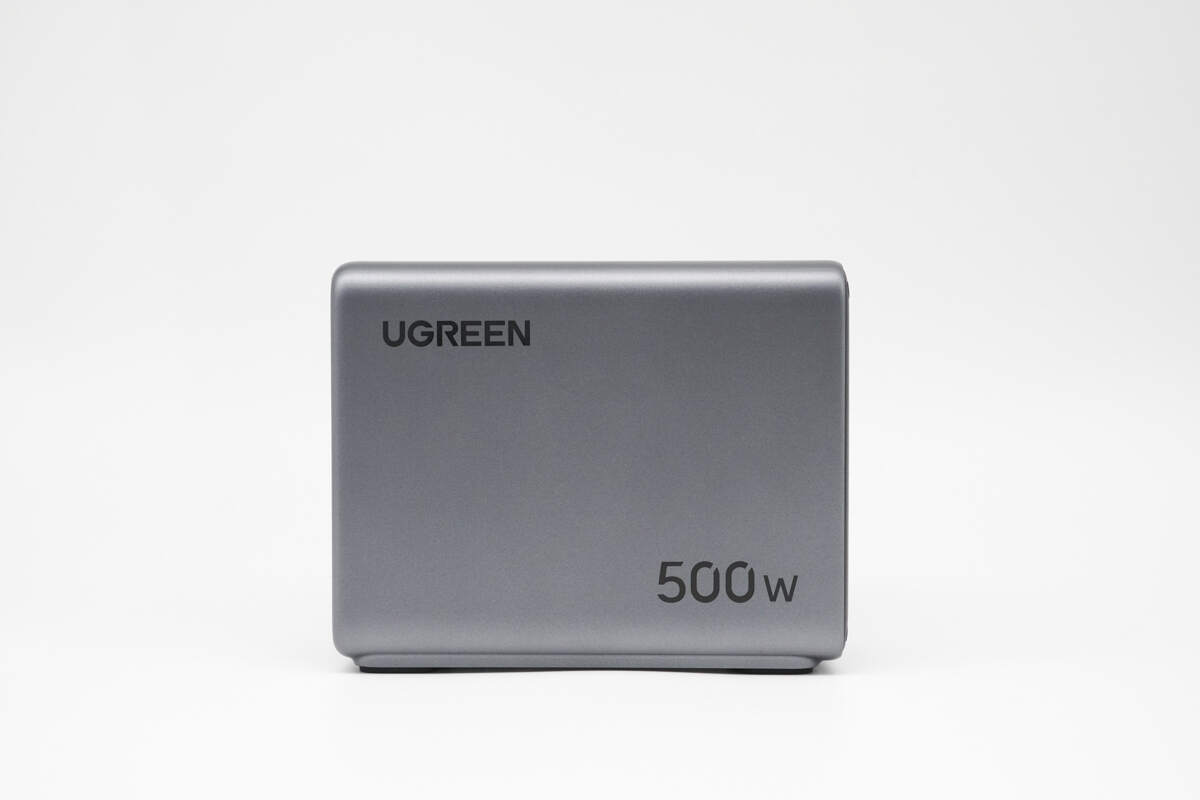

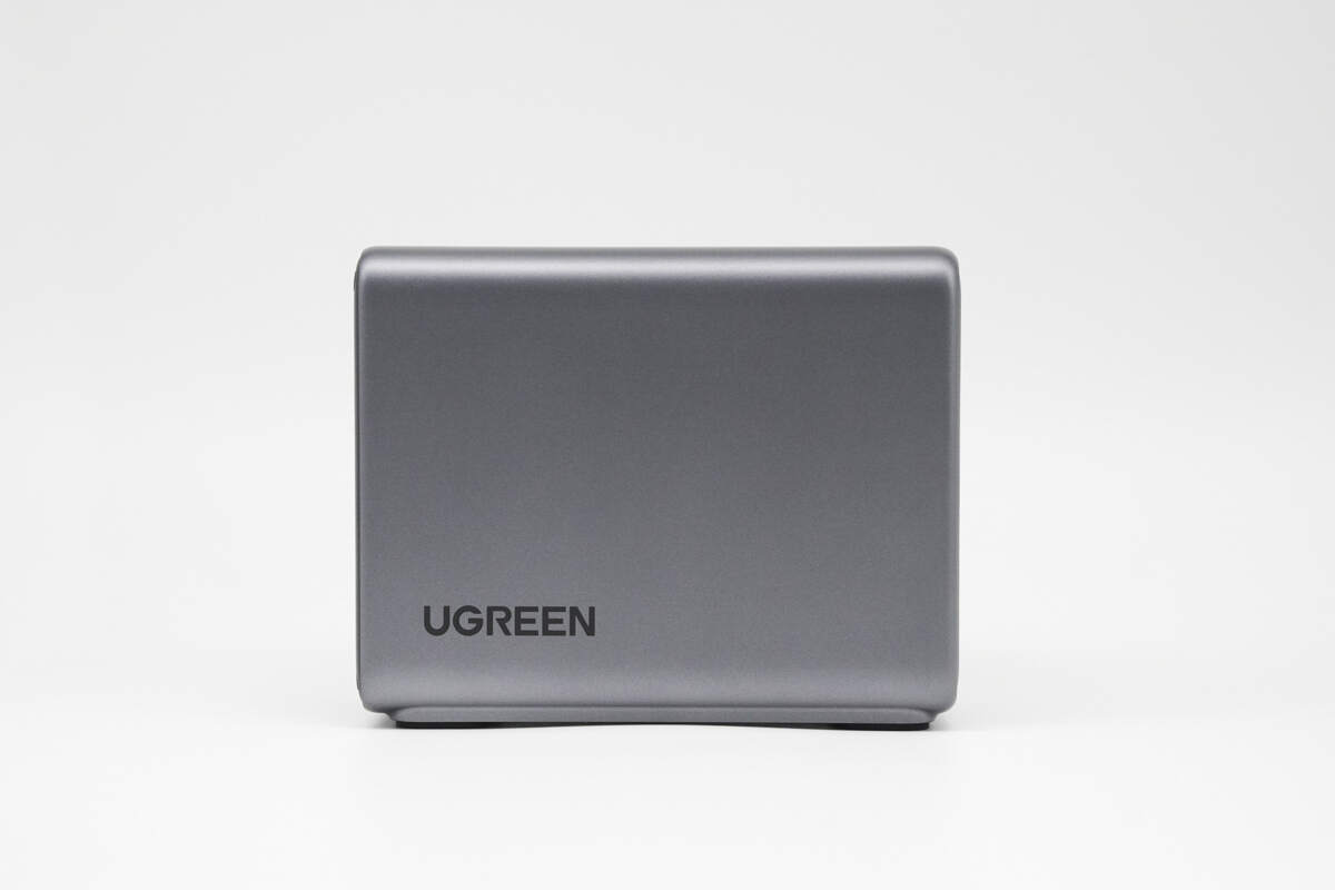

绿联500W氮化镓充电器采用银色金属漆机身,印有UGREEN品牌和500W字样。
机身另一侧印有UGREEN字样。

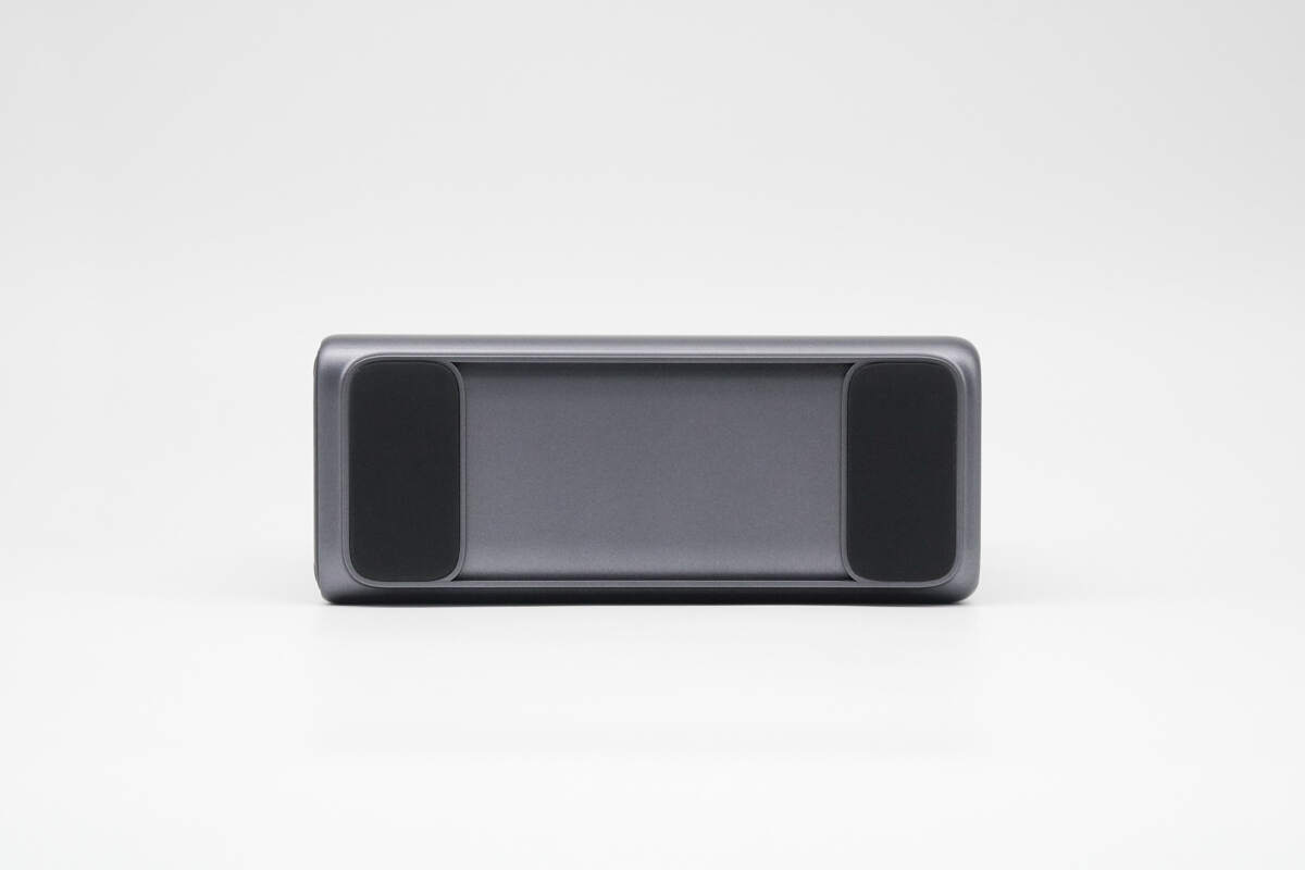

机身顶部设有大面积橡胶防滑垫。

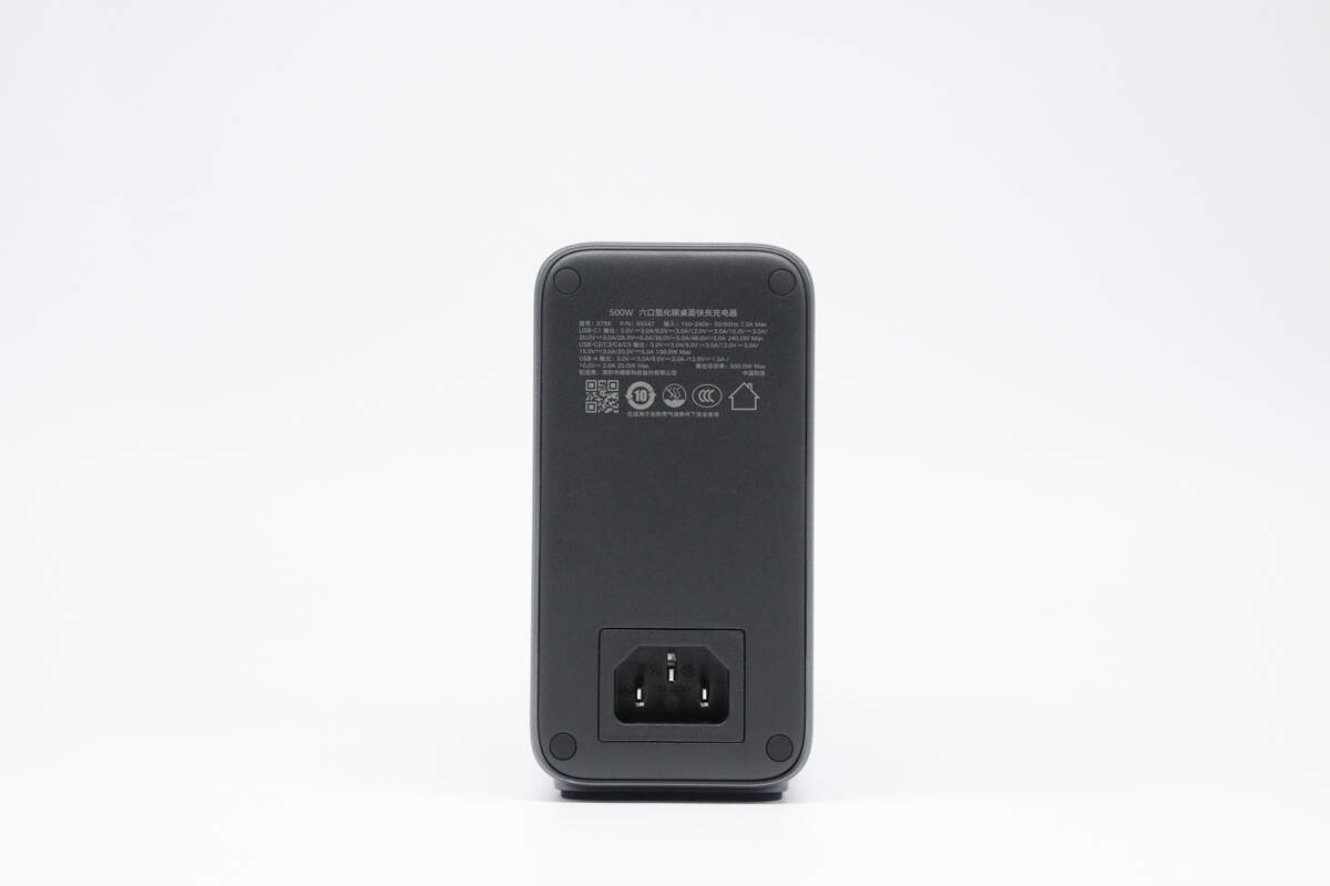

输入端外壳印有充电器详细信息和电源输入插座。

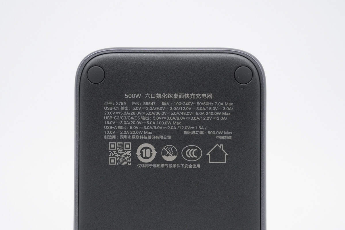

充电器参数特写
500W 六口氮化镓桌面快充充电器
型号:X759
输入:100-240V~50/60Hz 7A Max
USB-C1输出:5V3A、9V3A、12V3A、15V3A、20V5A、28V5A、36V5A、48V5A 240W Max
USB-C2/C3/C4/C5输出:5V3A、9V3A、12V3A、15V3A、20V5A 100W Max
USB-A输出:5V3A、9V2A、12V1.5A、10V2.0A 20W Max
额定总输出:500W Max
制造商:深圳市绿联科技股份有限公司
产品通过了CCC认证。

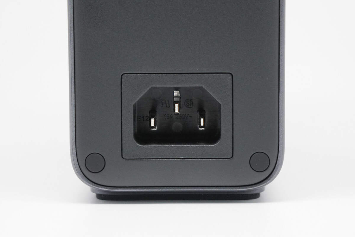

充电器输入端设有品字电源插座。

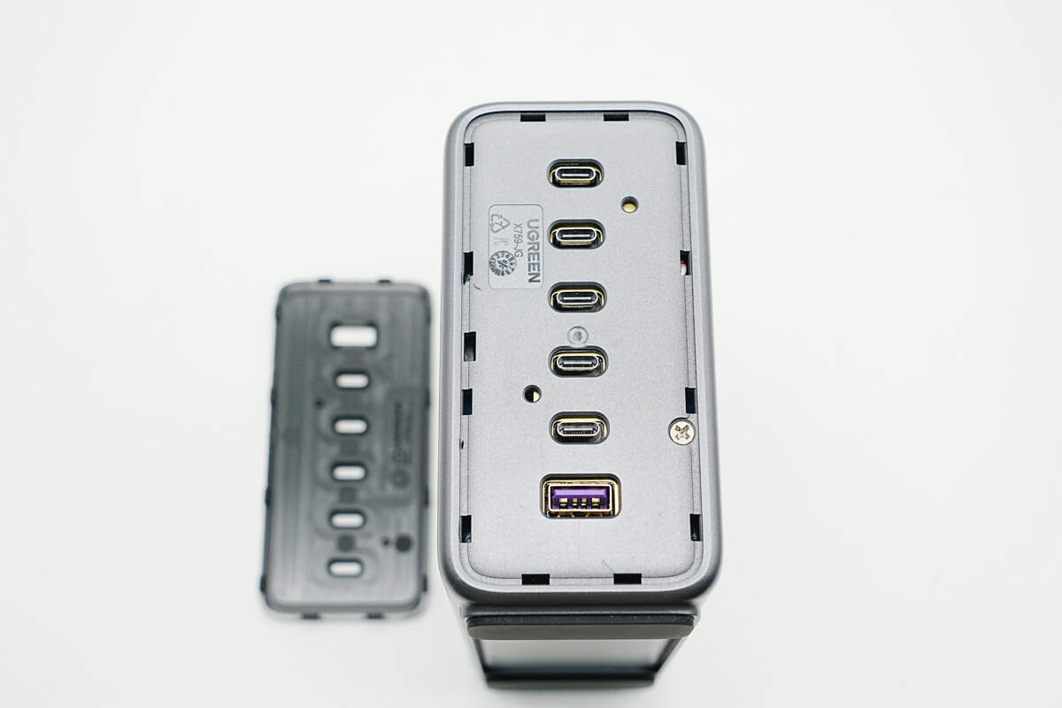

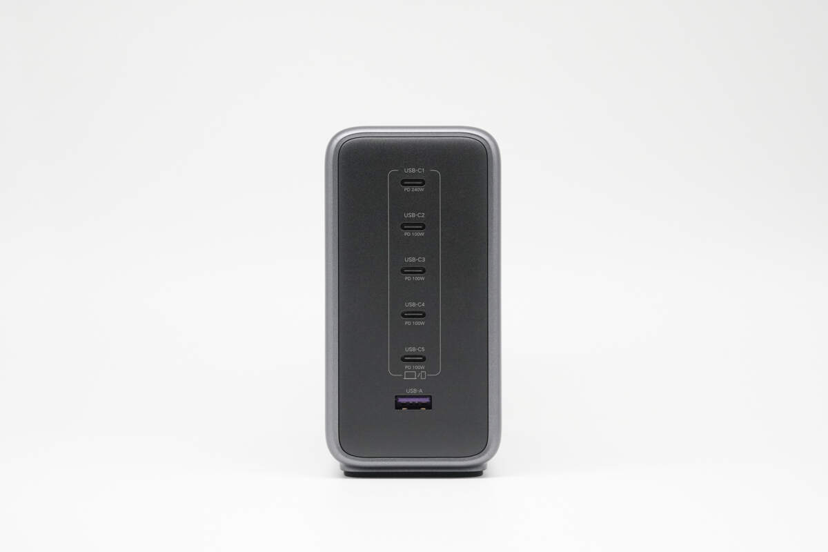

充电器输出端设有5C1A六个接口。

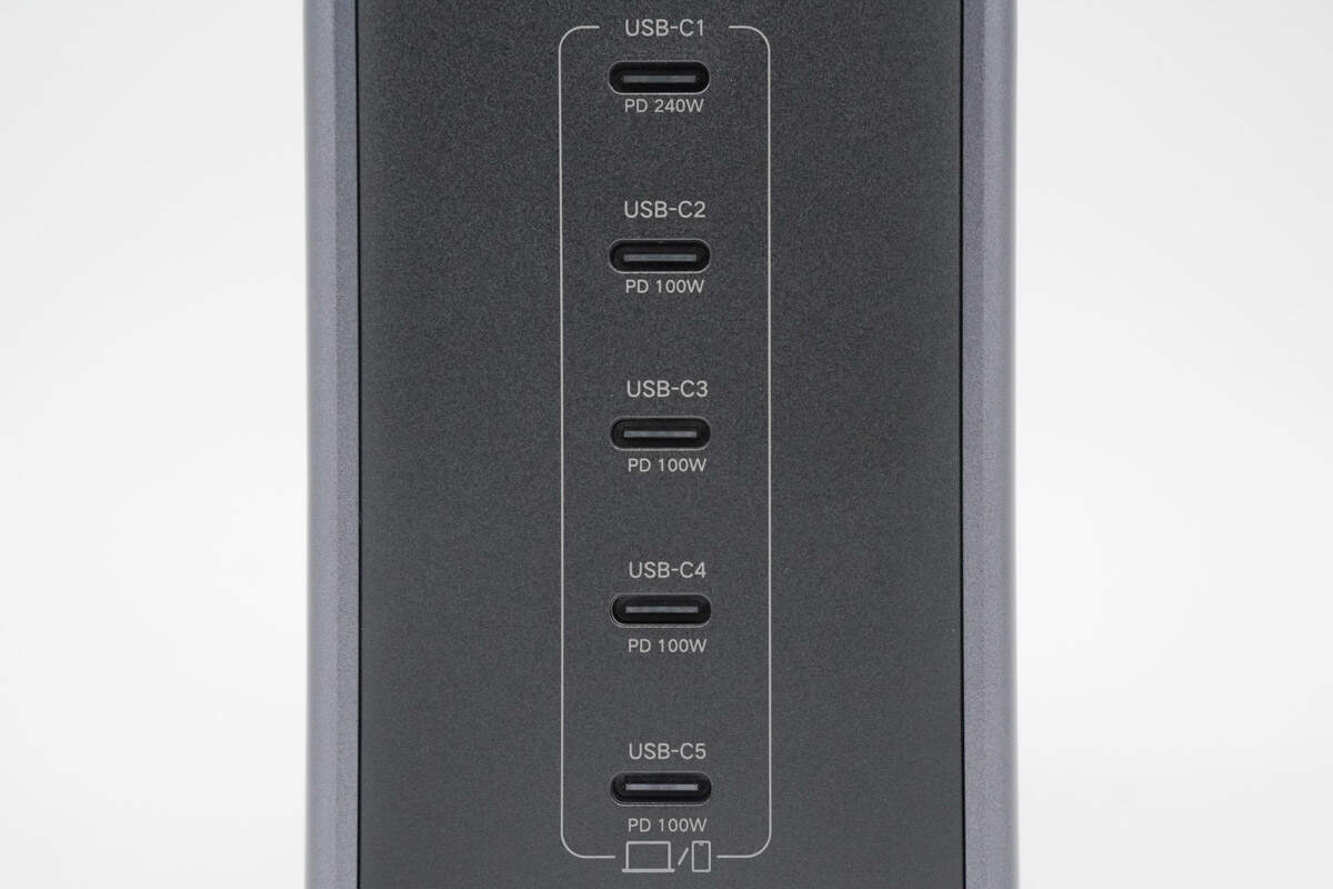

5个USB-C接口均可用于笔记本电脑和手机快充。

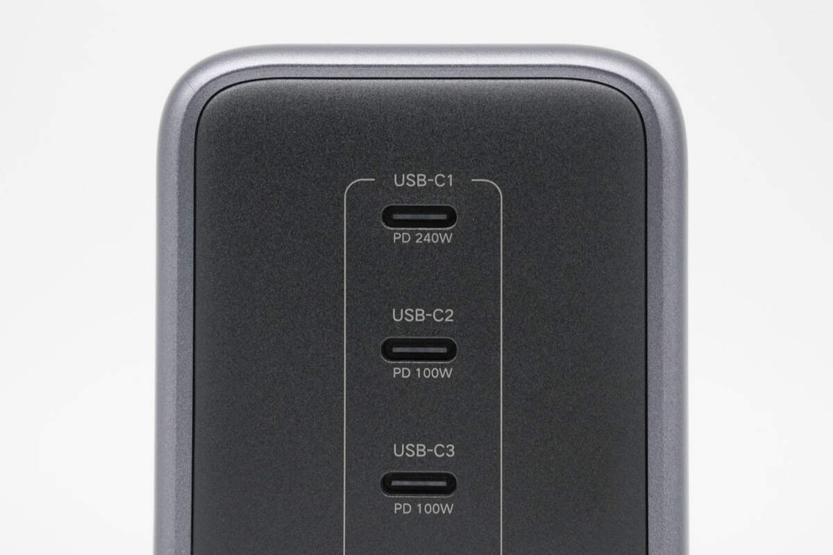

接口旁标注输出功率,USB-C1接口支持240W输出,其余USB-C接口支持100W快充。

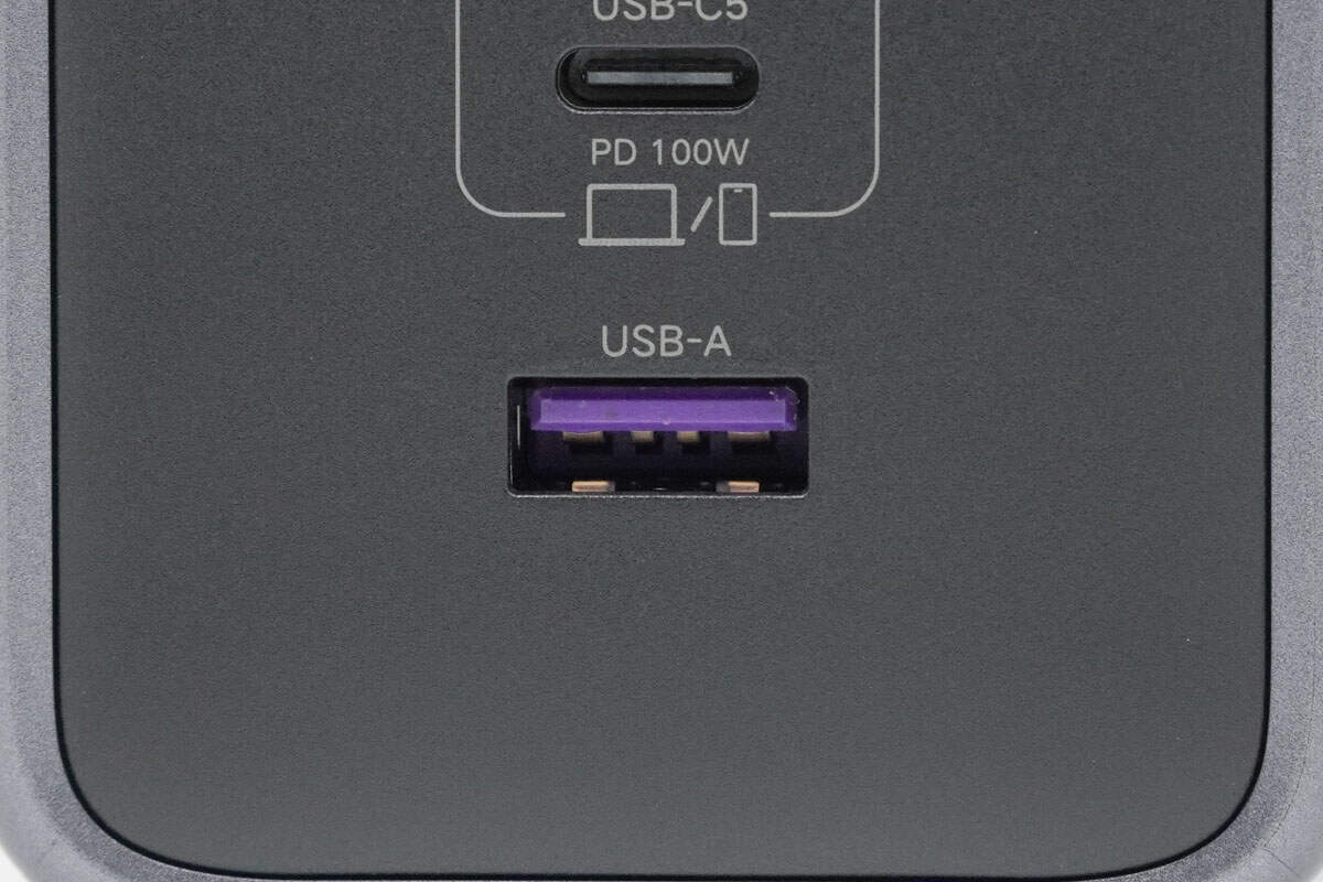

USB-A接口采用紫色胶芯。

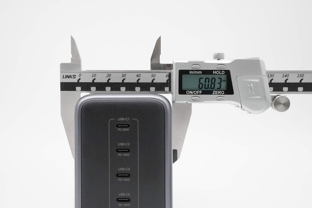

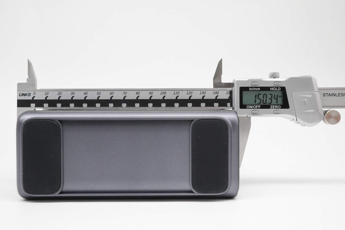

测得绿联500W氮化镓充电器机身长度约为150mm。

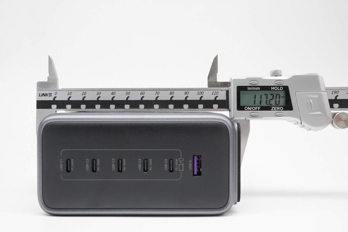

机身高度约为117mm。
机身宽度约为61mm。

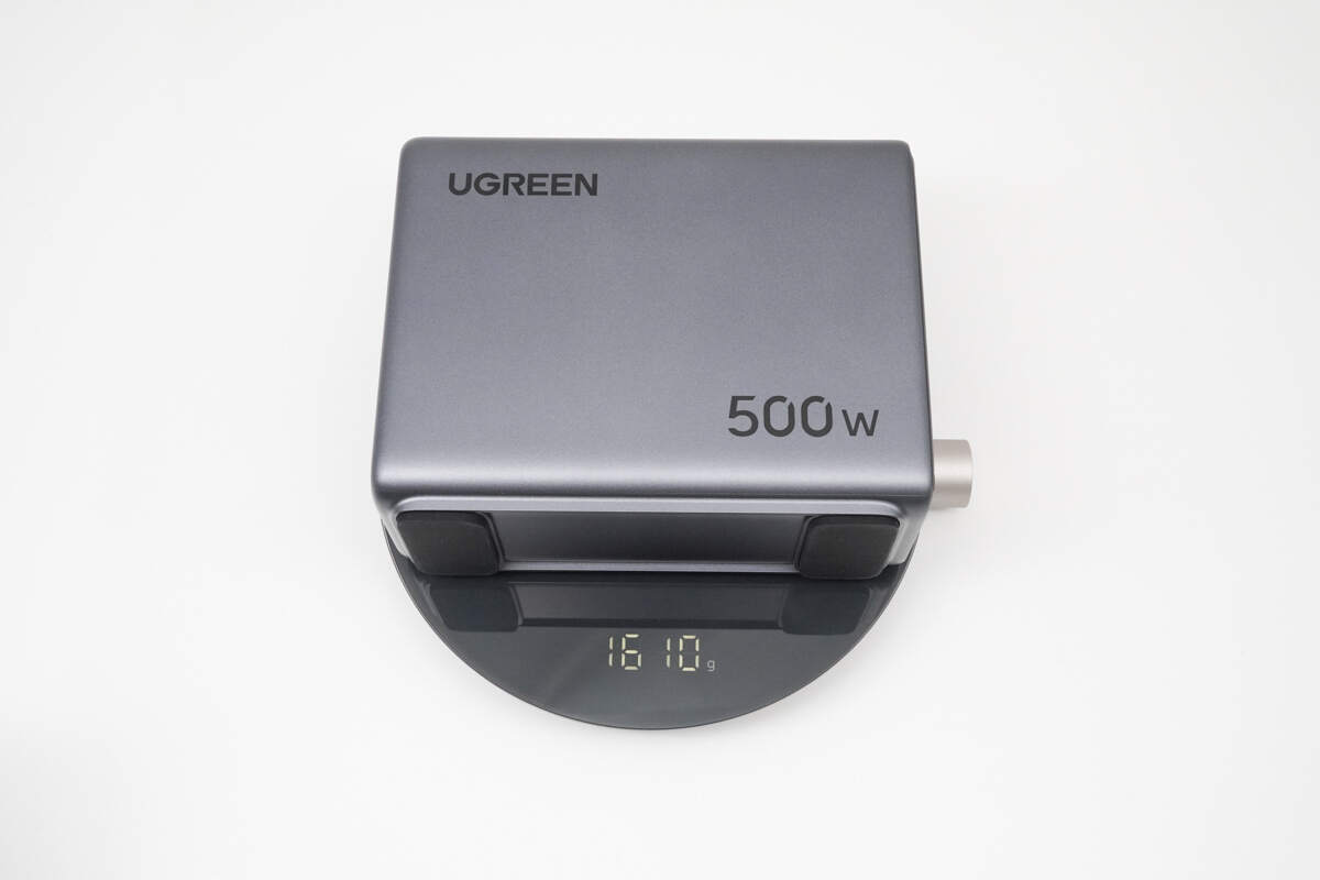

实测充电器机身重量约为1610g。

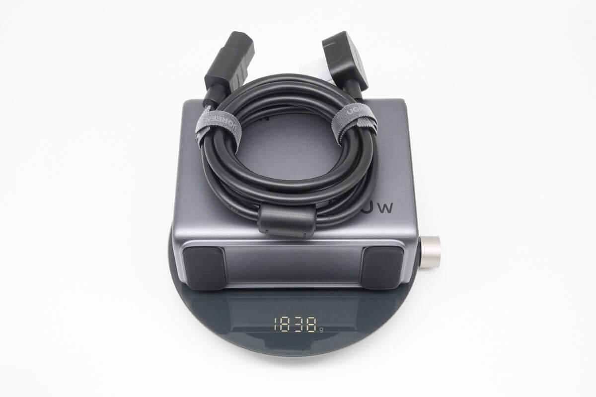

搭配电源线的重量约为1838g。

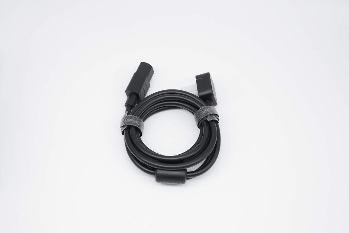

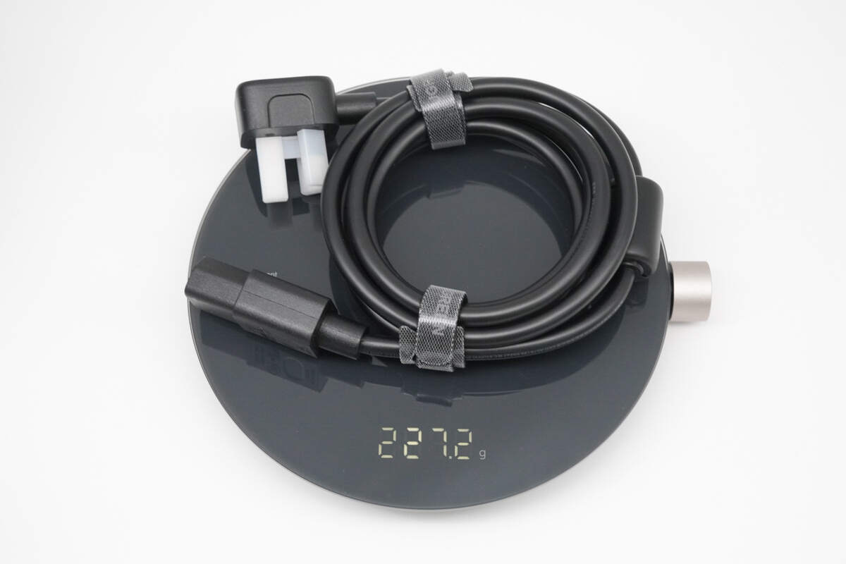

附带的电源线采用魔术贴收纳。

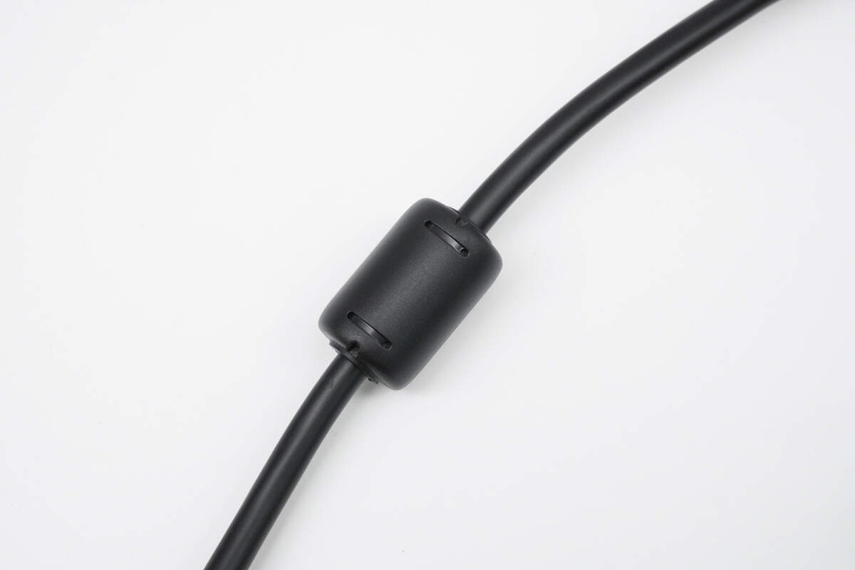

电源线上设有抗干扰磁环。

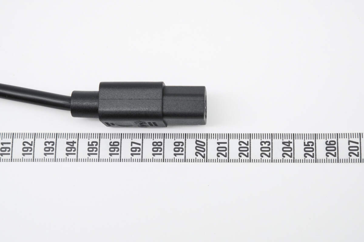

测得电源线长度约为2米。

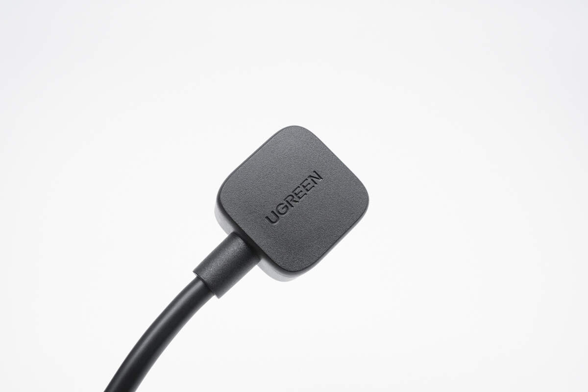

电源线插头印有UGREEN绿联品牌。
测得电源线重量约为227g。

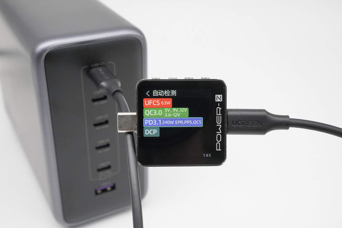

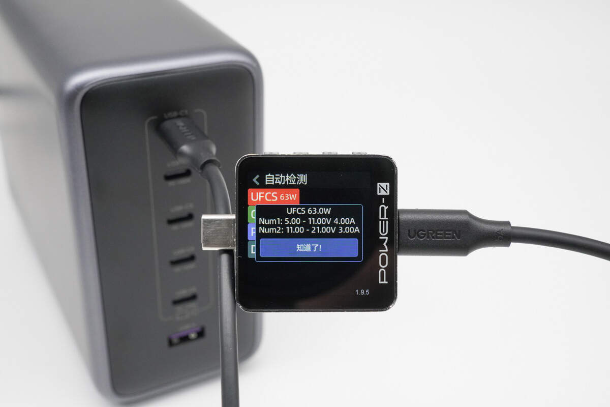

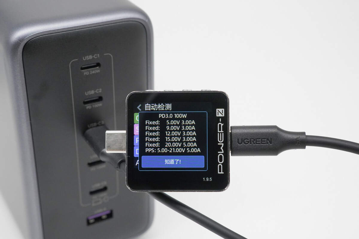

使用ChargerLAB POWER-Z KT003C测得USB-C1口支持UFCS、QC3.0/5、PD3.1、PPS、DCP充电协议。
PDO报文显示USB-C口具备5V3A、9V3A、12V3A、15V3A、20V5A、28V5A、36V5A和48V5A七组固定电压档位,以及5-21V 5A一组PPS电压档位。
另外测得UFCS融合快充具备5-11V 4A和11-21V 3A两组电压档位。

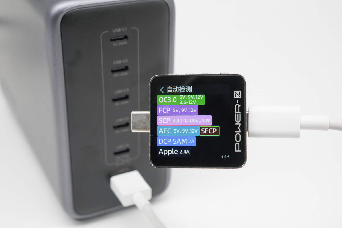

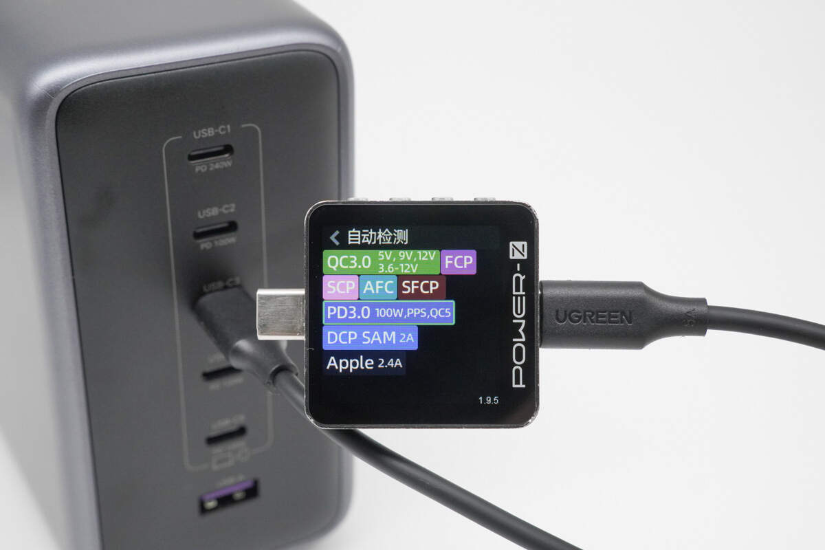

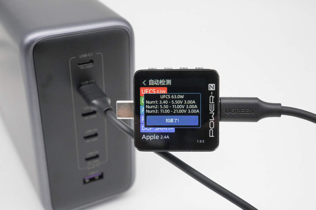

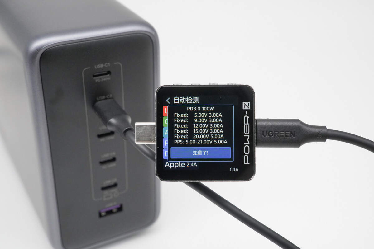

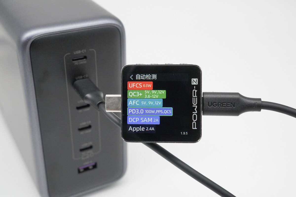

USB-C2接口支持UFCS、QC3+/5、AFC、PD3.0、PPS、DCP、SAM 2A、Apple 2.4A充电协议。
PDO报文显示USB-C2口具备5V3A、9V3A、12V3A、15V3A、20V5A五组固定电压档位,以及5-21V5A一组PPS电压档位。
另外测得UFCS融合快充具备3.4-5.5V 3A、5.5-11V 3A和11-21V 3A三组电压档位。
USB-C3接口支持QC3+/5、FCP、SCP、AFC、SFCP、PD3.0、PPS、DCP、SAM 2A、Apple 2.4A充电协议。
PDO报文显示USB-C3口具备5V3A、9V3A、12V3A、15V3A、20V5A五组固定电压档位,以及5-21V5A一组PPS电压档位。USB-C4和USB-C5接口协议与USB-C3接口完全相同,节省篇幅不再介绍。
USB-A接口支持QC3.0、FCP、SCP、AFC、SFCP、DCP、SAM 2A、Apple 2.4A充电协议。

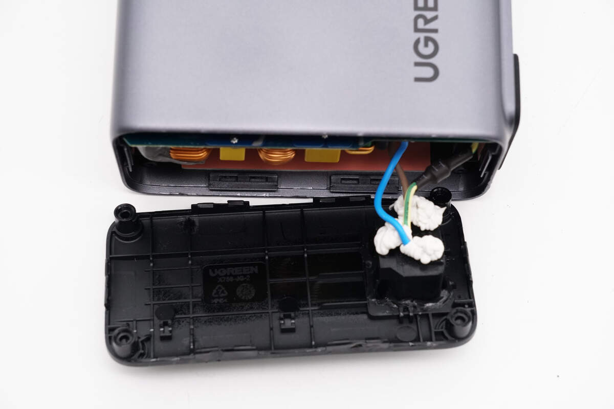

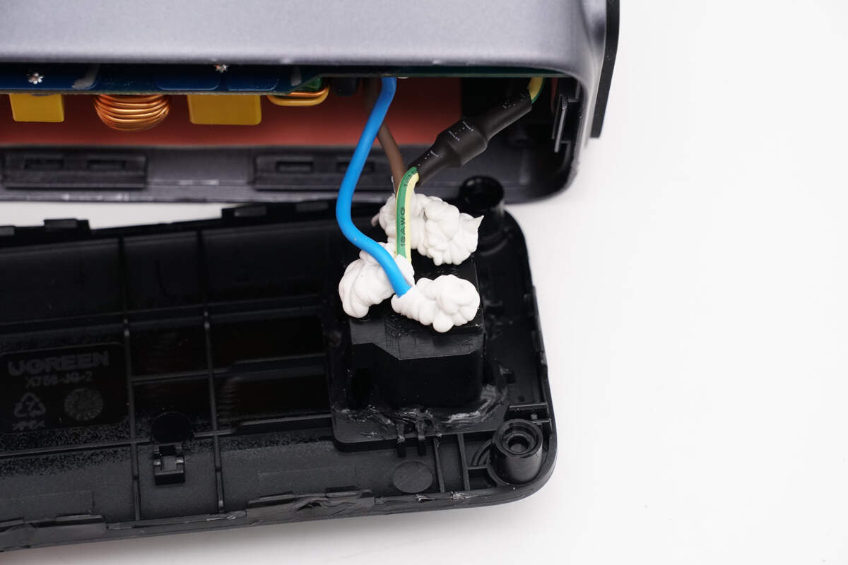

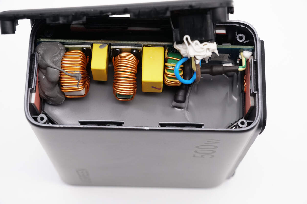

首先撕下装饰垫,拧下固定螺丝,打开输入端外壳。
连接导线与电源插座焊点打胶绝缘。

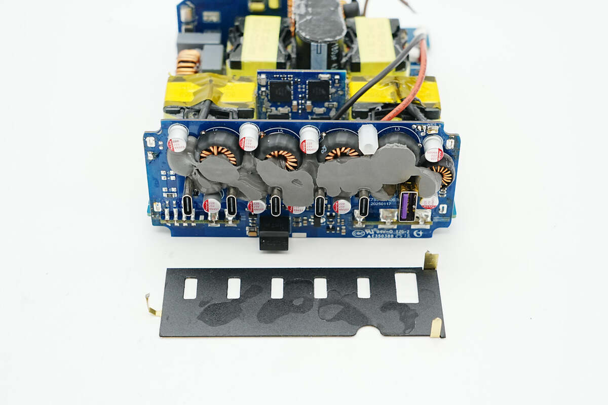

拆下卡扣固定的输出端面板,内部隐藏一颗固定螺丝。
从壳体中取出PCBA模块,散热片与PCBA模块之间设有绝缘麦拉片。

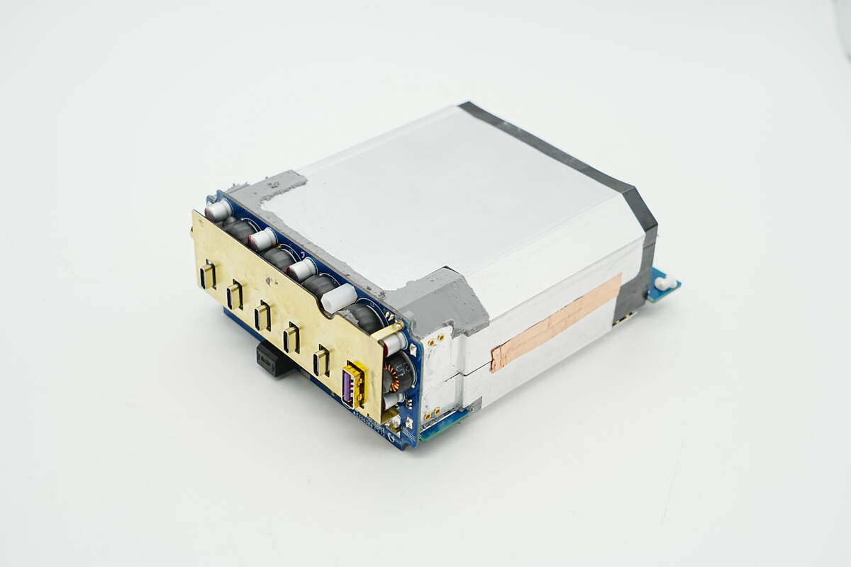

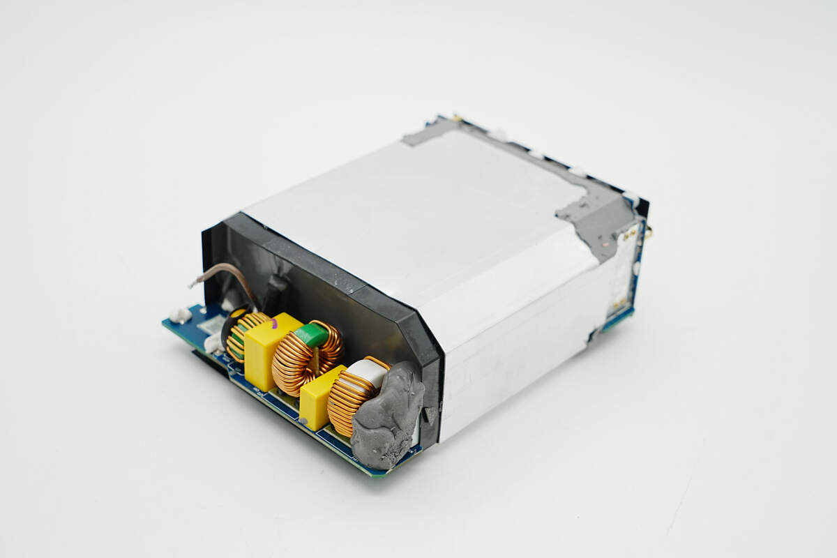

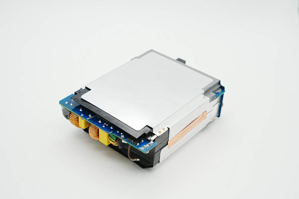

充电器PCBA模块整体包裹铝合金散热片,散热片与PCB通过焊接固定。
PCBA模块背面也设有铝合金散热片。

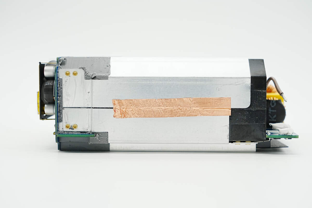

散热片侧面接缝使用铜箔胶带粘贴固定。
充电器输入端焊接安规X2电容和共模电感。
输出端设有一块小板,黄铜散热片焊接固定到小板上。

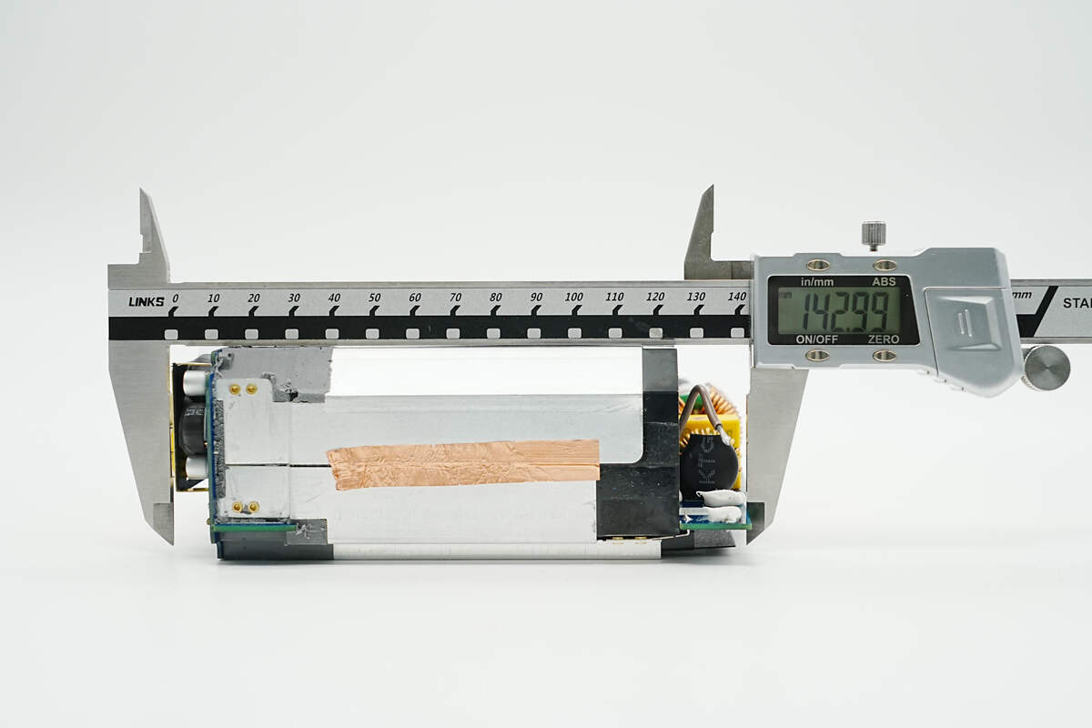

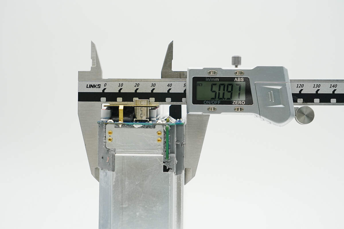

使用游标卡尺测得PCBA模块长度约为143mm。
PCBA模块宽度约为110.3mm。
PCBA模块厚度约为51mm。

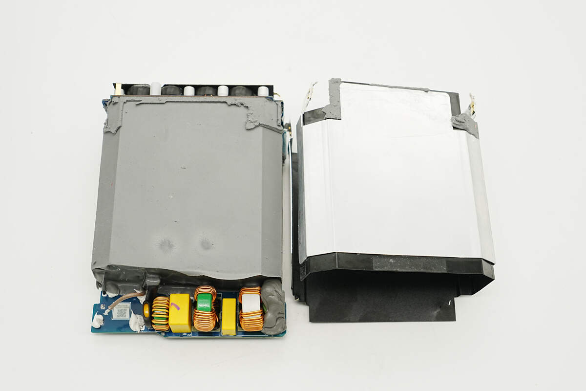

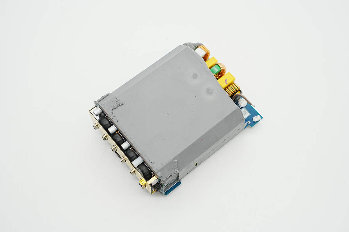

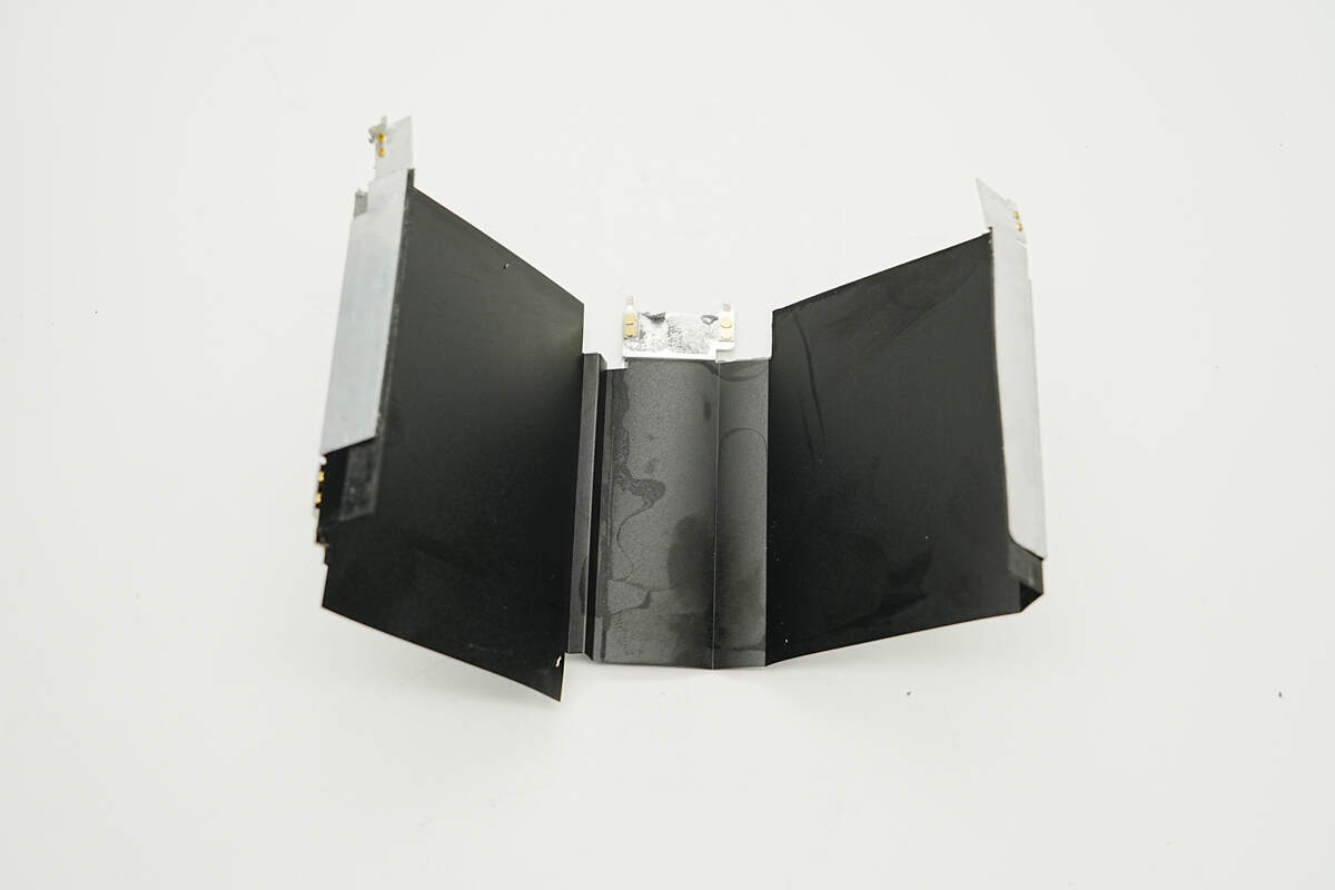

拆解取下PCBA模块外侧的散热片。
散热片内部设有麦拉片绝缘。
PCBA模块整体通过灌封胶填充。

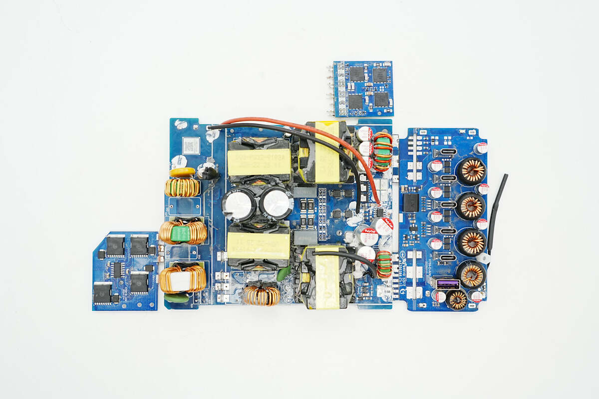

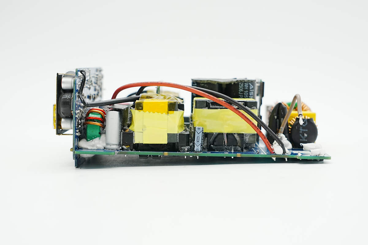

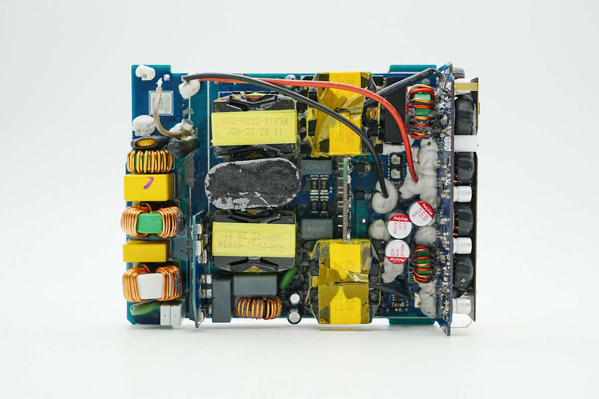

清理掉填充的导热胶,PCBA模块正面一览,左上角为交流输入端,设有保险丝,压敏电阻,安规X2电容和共模电感,左下角设有NTC热敏电阻。右侧设有有源桥整流小板,在有源桥整流小板右侧设有薄膜滤波电容,滤波电感,上方设有PFC升压电感和高压滤波电容。
右侧设有两路AHB变压器,中间位置设有两颗谐振电容和对应的开关管小板,右侧设有同步整流管,滤波电容和滤波电感,最右侧设有降压电路小板用于USB-C接口输出。

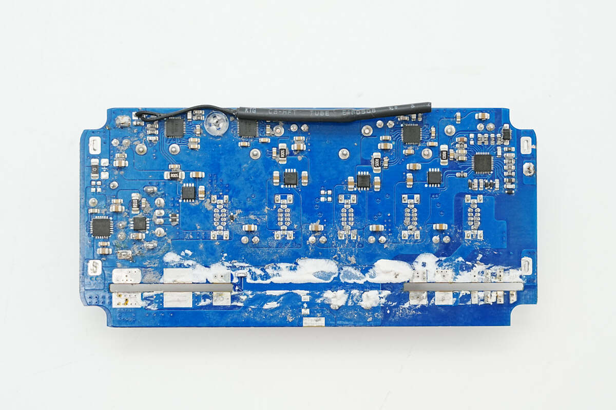

PCBA模块背面一览,右上角设有八颗贴片Y电容,右侧中间位置设有交错PFC控制器,PFC开关管和PFC整流管。左侧设有两颗AHB控制器和对应的同步整流控制器,同步整流管,协议芯片和VBUS开关管。

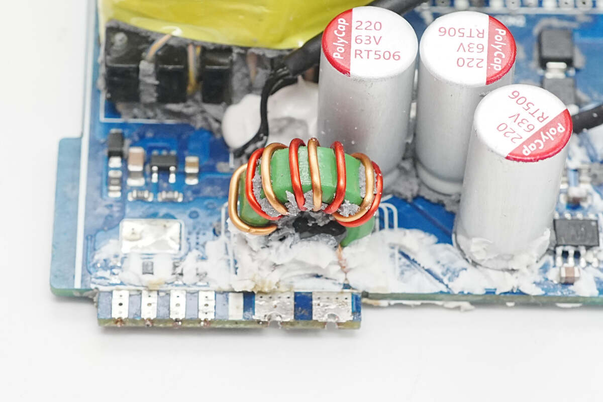

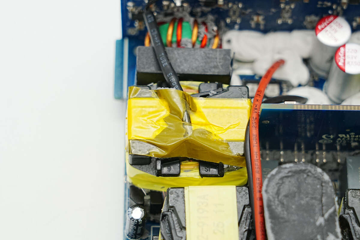

焊接拆下输出端黄铜散热片,磁环电感打胶散热。
焊接拆下有源桥整流小板,氮化镓开关管小板和输出降压小板。通过对PCBA模块的观察发现,绿联500W氮化镓充电器采用有源桥代替传统整流桥,采用交错PFC电路,USB-C1接口采用AHB电路,由协议芯片控制,宽范围电压输出。其余接口也采用一路AHB电路,通过多颗降压芯片实现快充输出和功率自动分配。

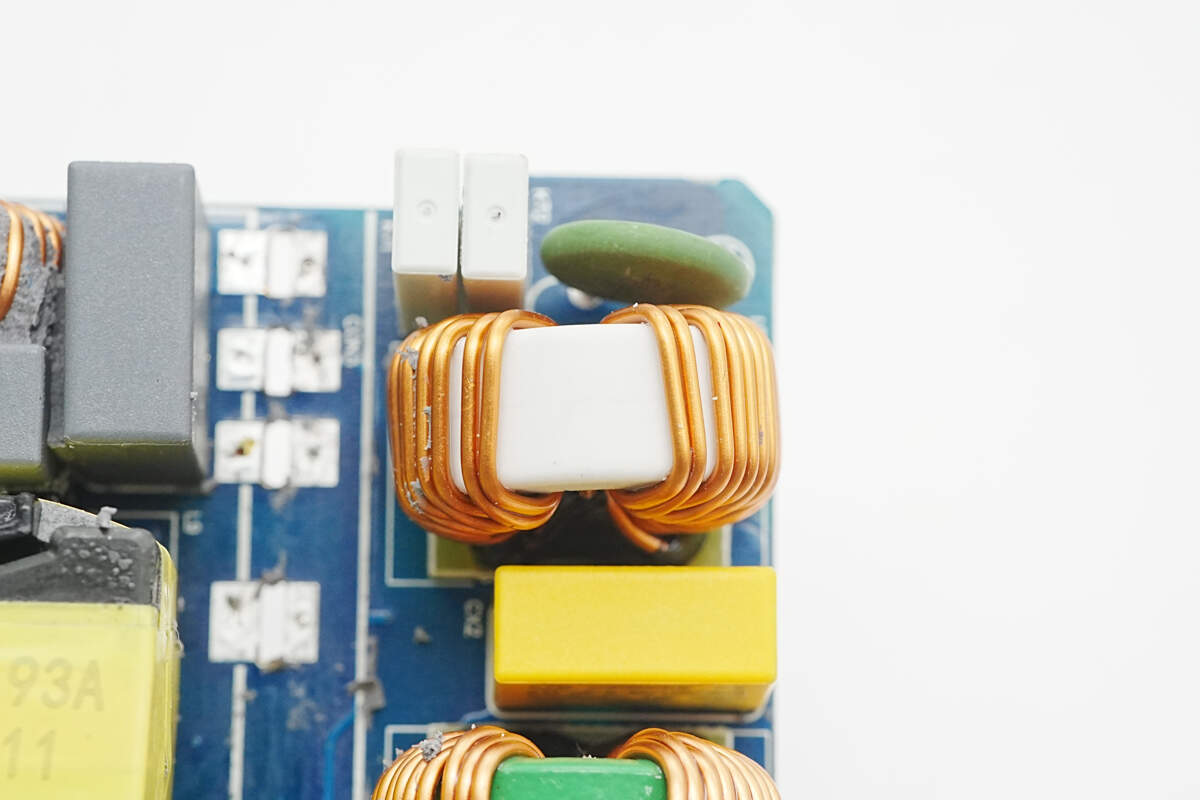

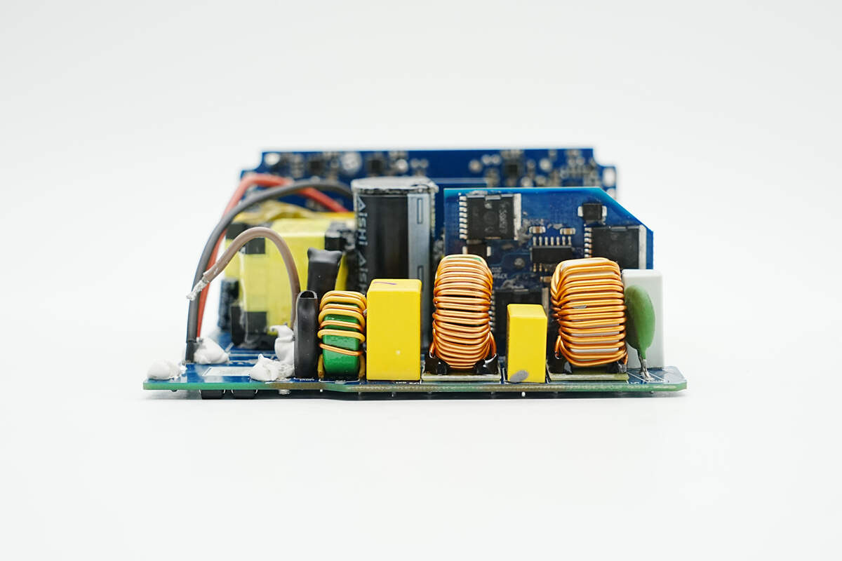

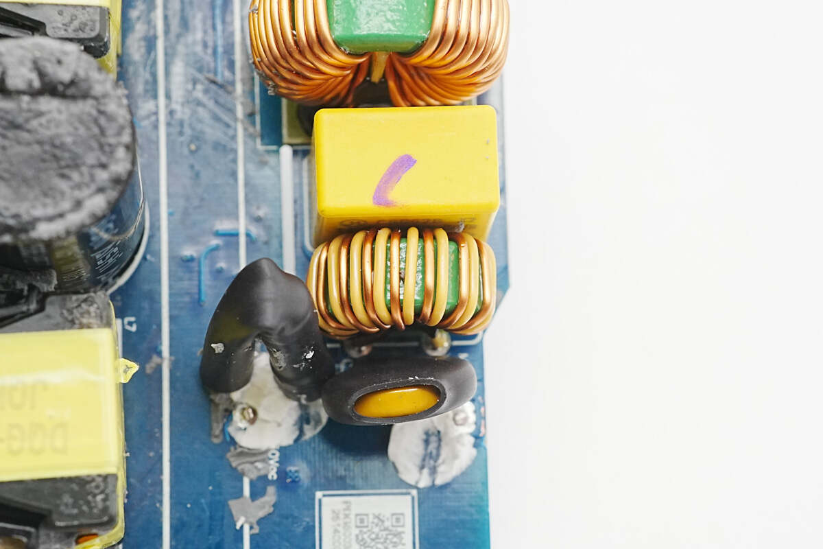

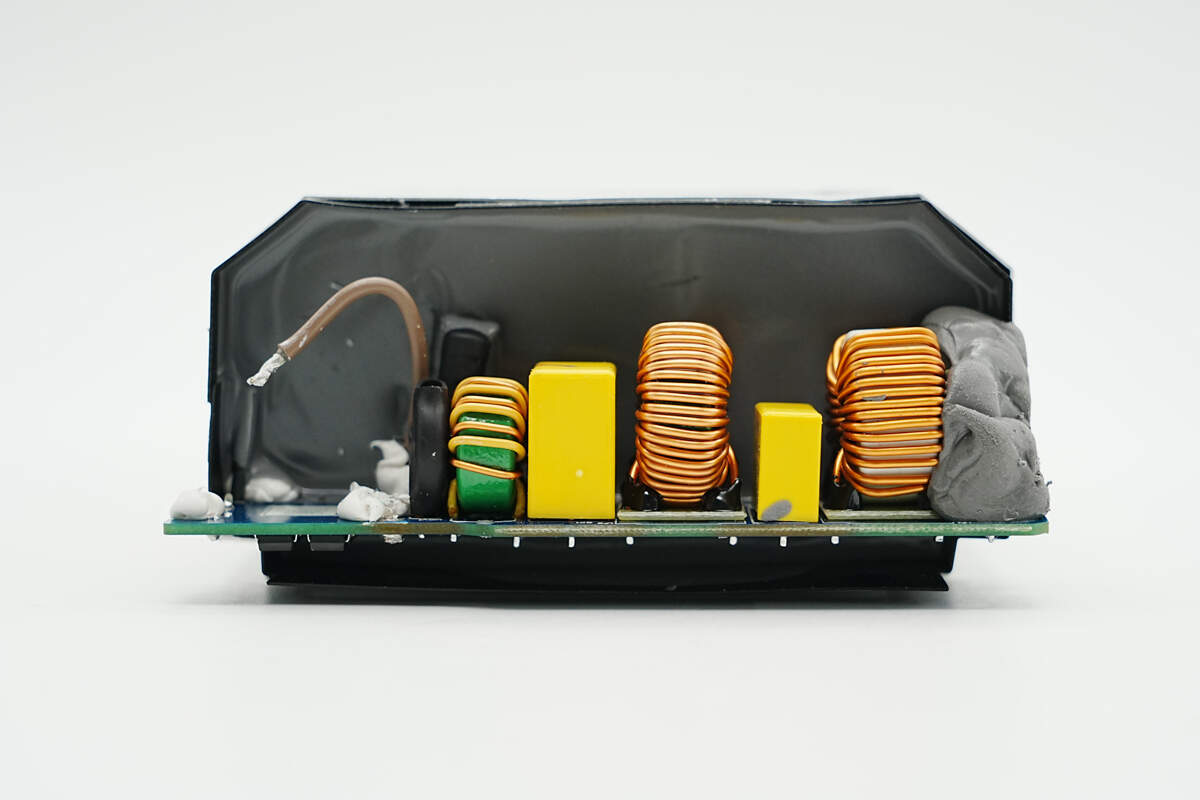

PCBA模块侧面一览,设有保险丝,压敏电阻,三级共模电感和两级安规X2电容,右侧还设有NTC热敏电阻,右侧后方设有有源桥整流小板。

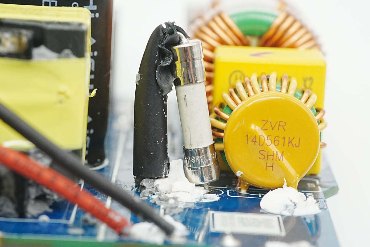

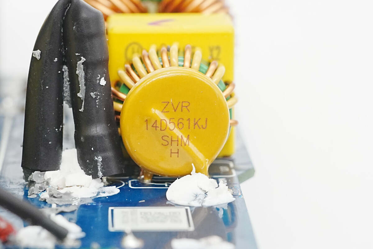

保险丝和压敏电阻外套热缩管绝缘。

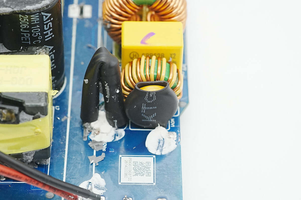

输入端保险丝规格为10A 250V。
压敏电阻来自南方宏明,型号ZVR14D561KJ,用于吸收过压浪涌。

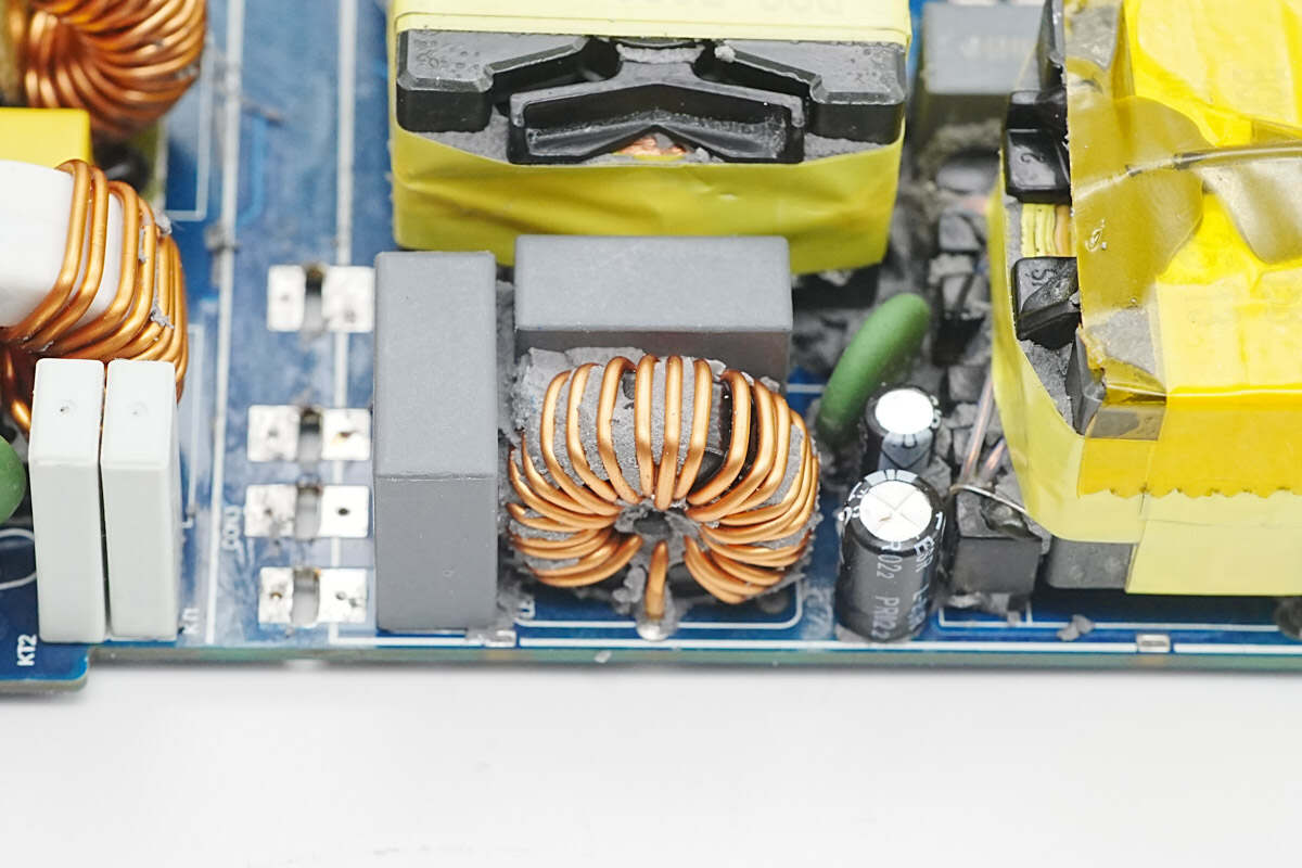

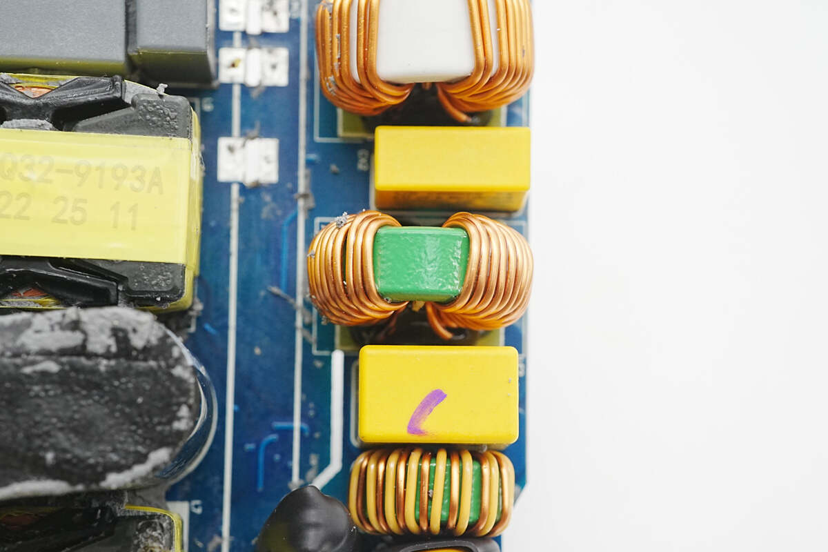

共模电感采用漆包线和绝缘线绕制。

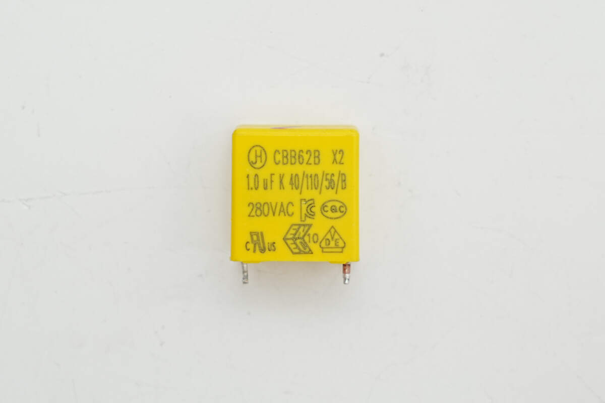

安规X2电容来自京昊,规格为1μF。
共模电感采用漆包线绕制,底部设有电木板绝缘。

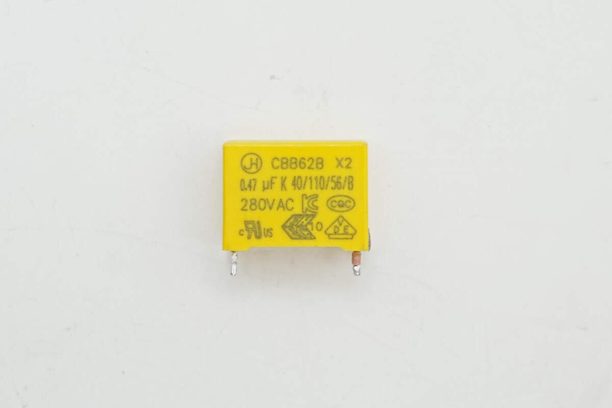

第二颗安规X2电容规格为0.47μF。

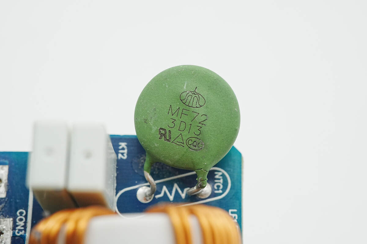

热敏电阻来自时恒电子,为MF72系列,规格为3D13,用于抑制上电的浪涌电流。
热敏电阻旁设有两颗温度开关,在工作后升温短接热敏电阻,降低损耗。

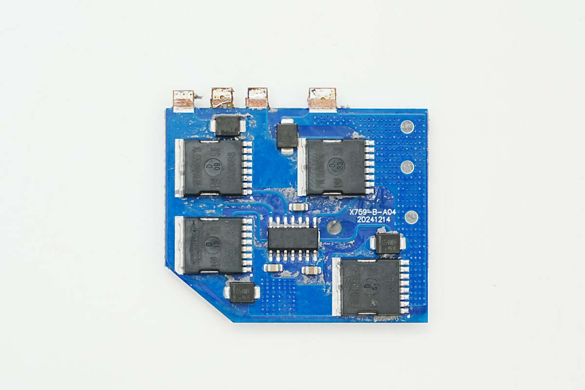

有源桥整流小板正面设有有源桥式整流控制器,四颗MOS管和四颗二极管。
小板背面焊接铜块增大散热面积。

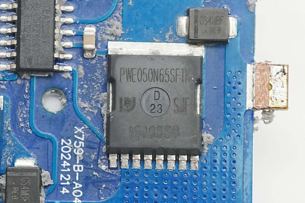

有源桥式整流器控制器来自恩智浦,型号TEA2208T,内部集成驱动器,能够驱动四个MOS管,消除传统整流二极管正向压降带来的损耗。芯片集成X电容放电和自供电功能,采用SO14封装。
配合使用的MOS管来自平伟,型号PWE050N65SFTK,采用TOLL-2L封装。

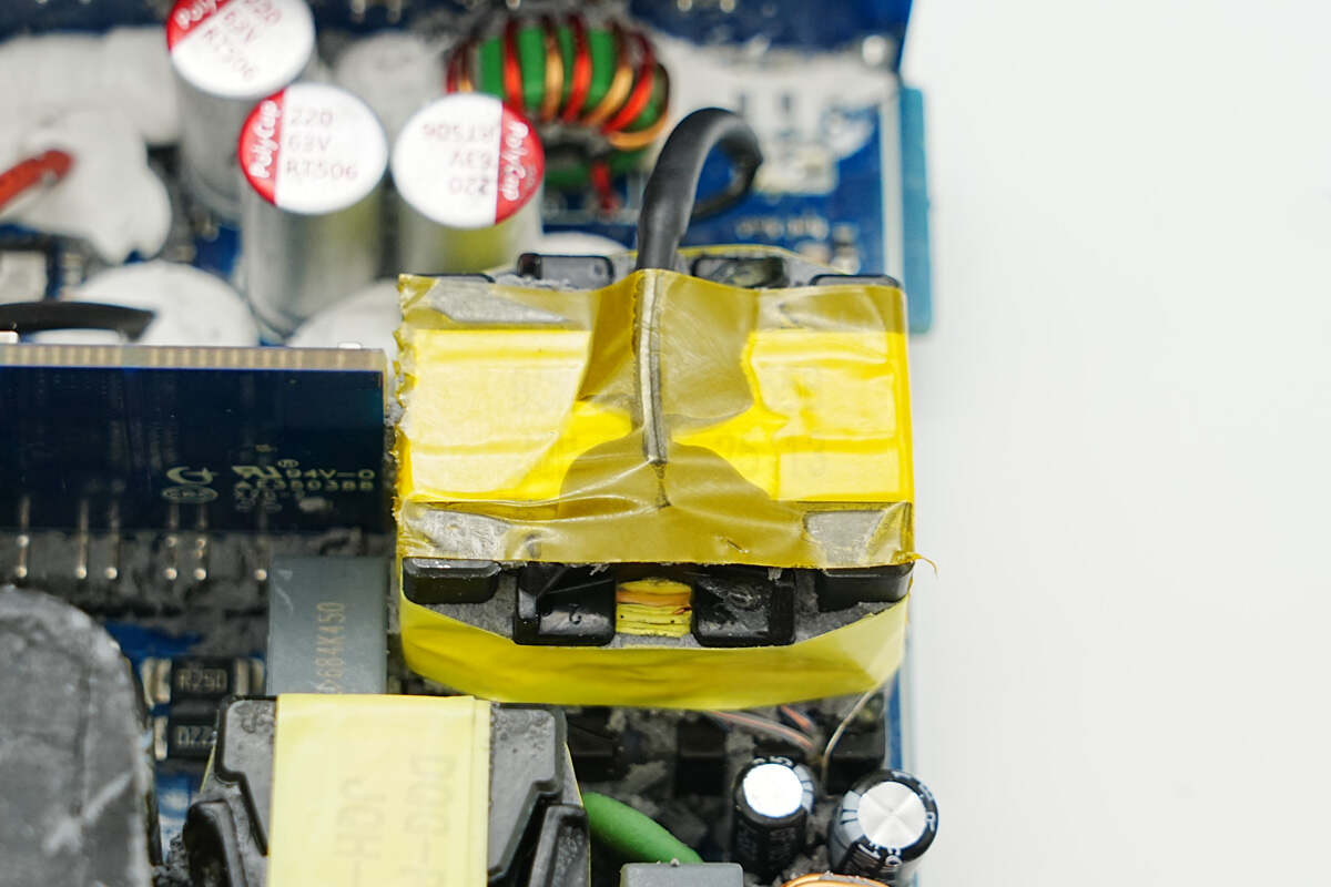

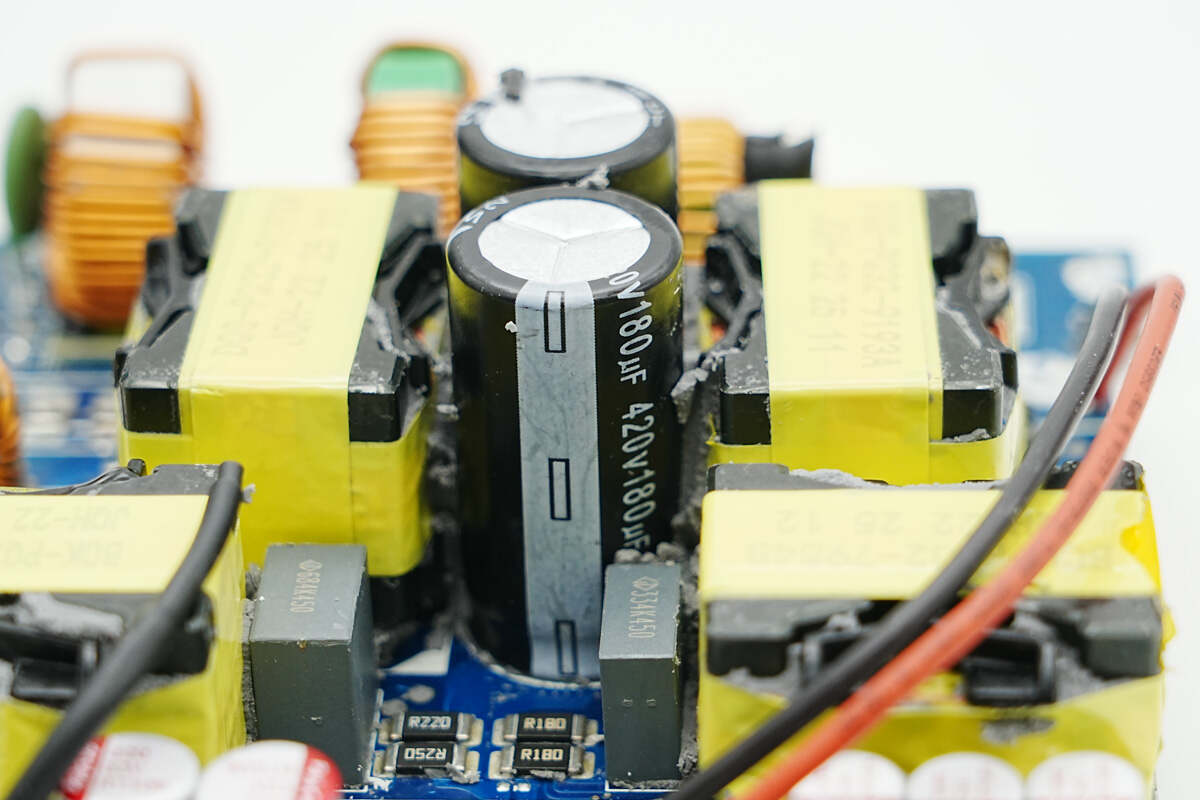

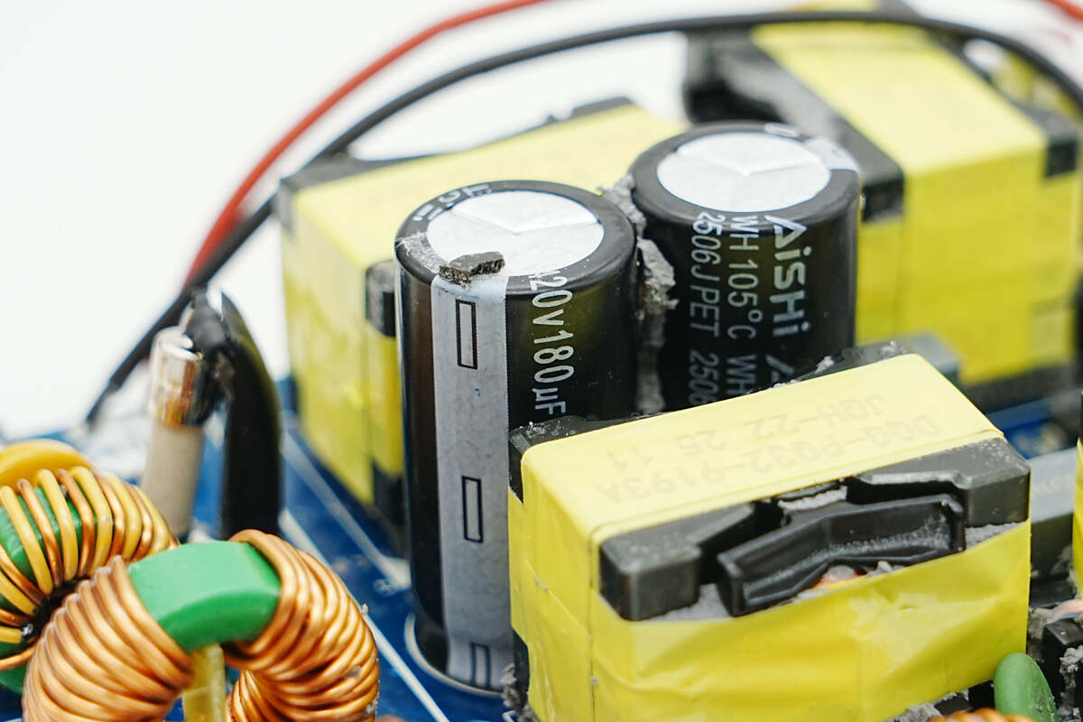

侧面设有薄膜滤波电容,滤波电感,PFC升压电感和开关变压器。
另一侧同样设有PFC升压电感和开关变压器。

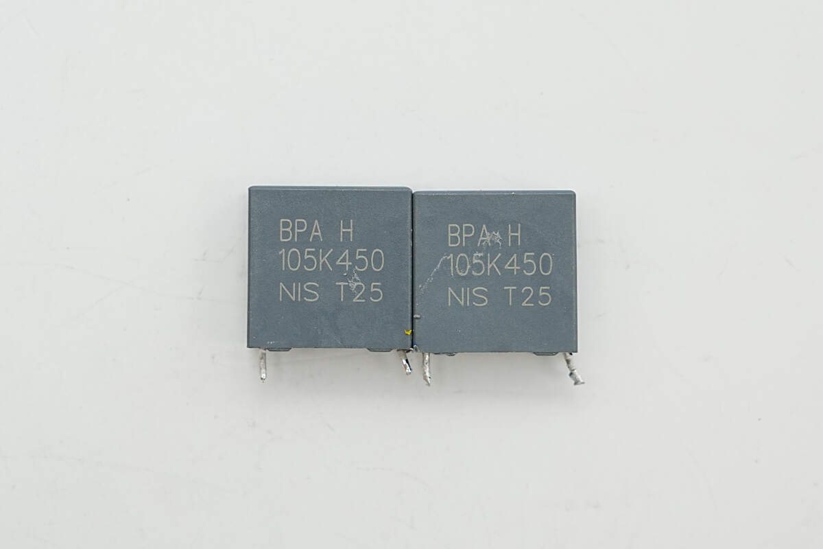

两颗薄膜滤波电容规格为1μF450V。

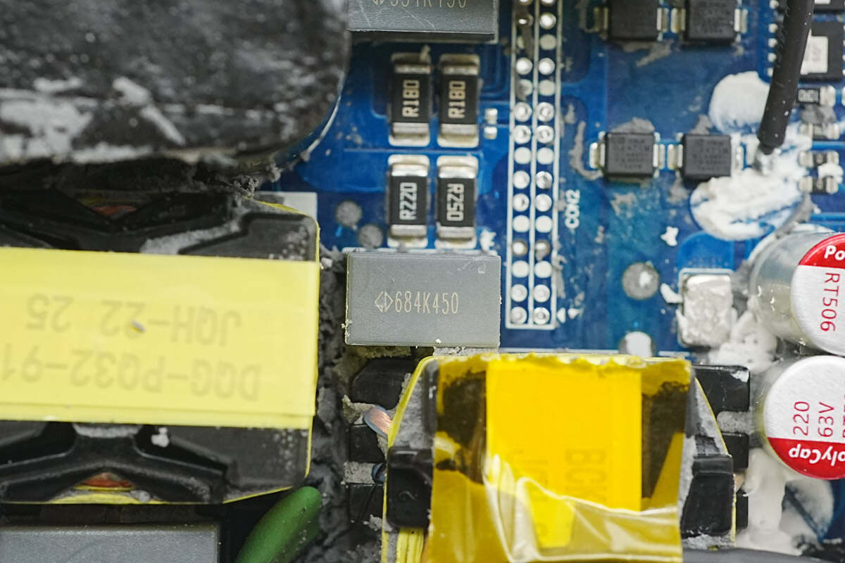

磁环滤波电感特写。

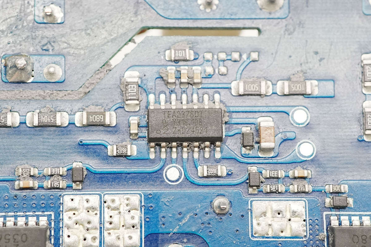

PFC控制器来自恩智浦,型号TEA2376DT,是一颗数字可配置交错式PFC控制器,芯片采用DCM或QR模式,支持切相和突发模式运行功能,具备高PF和低THD特性,采用SO14封装。

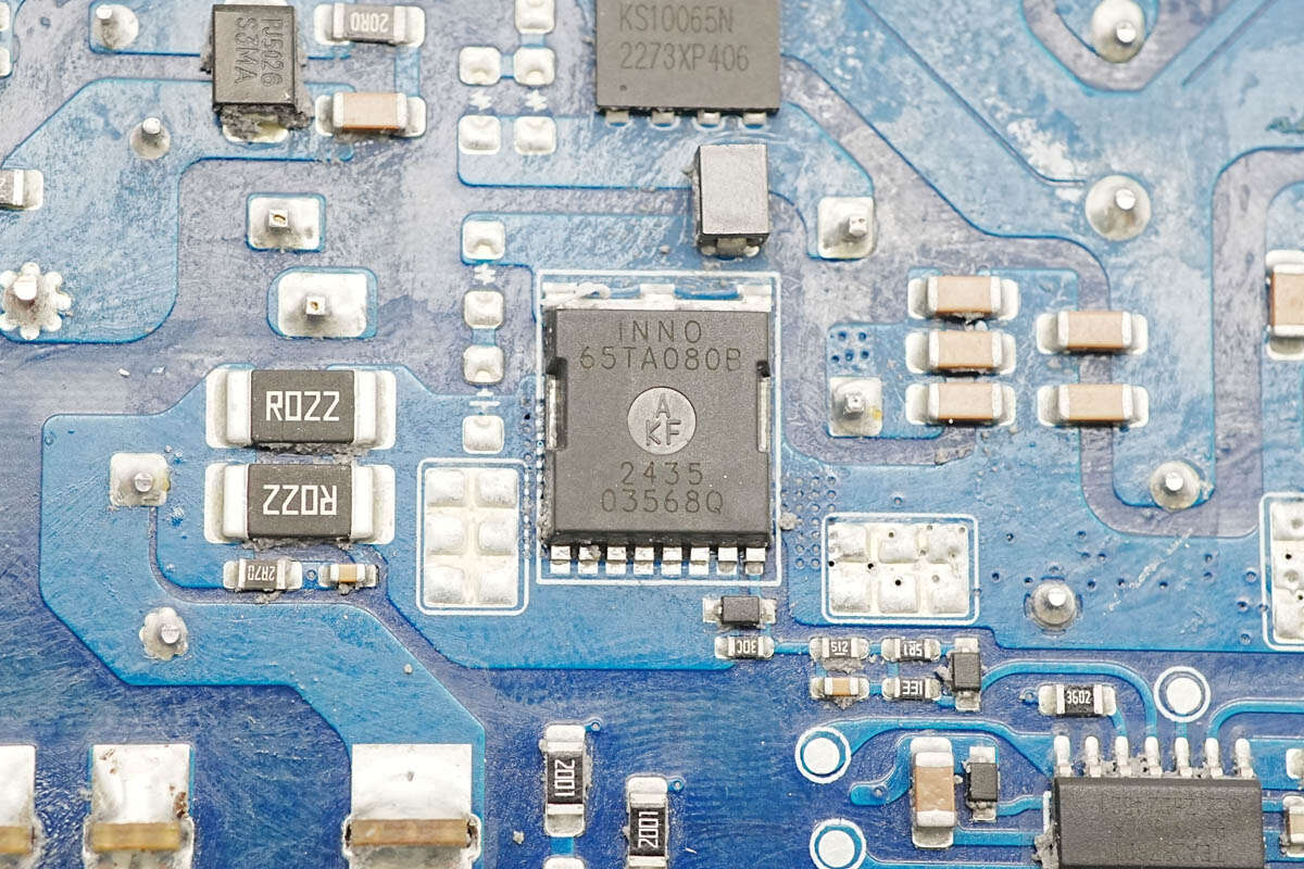

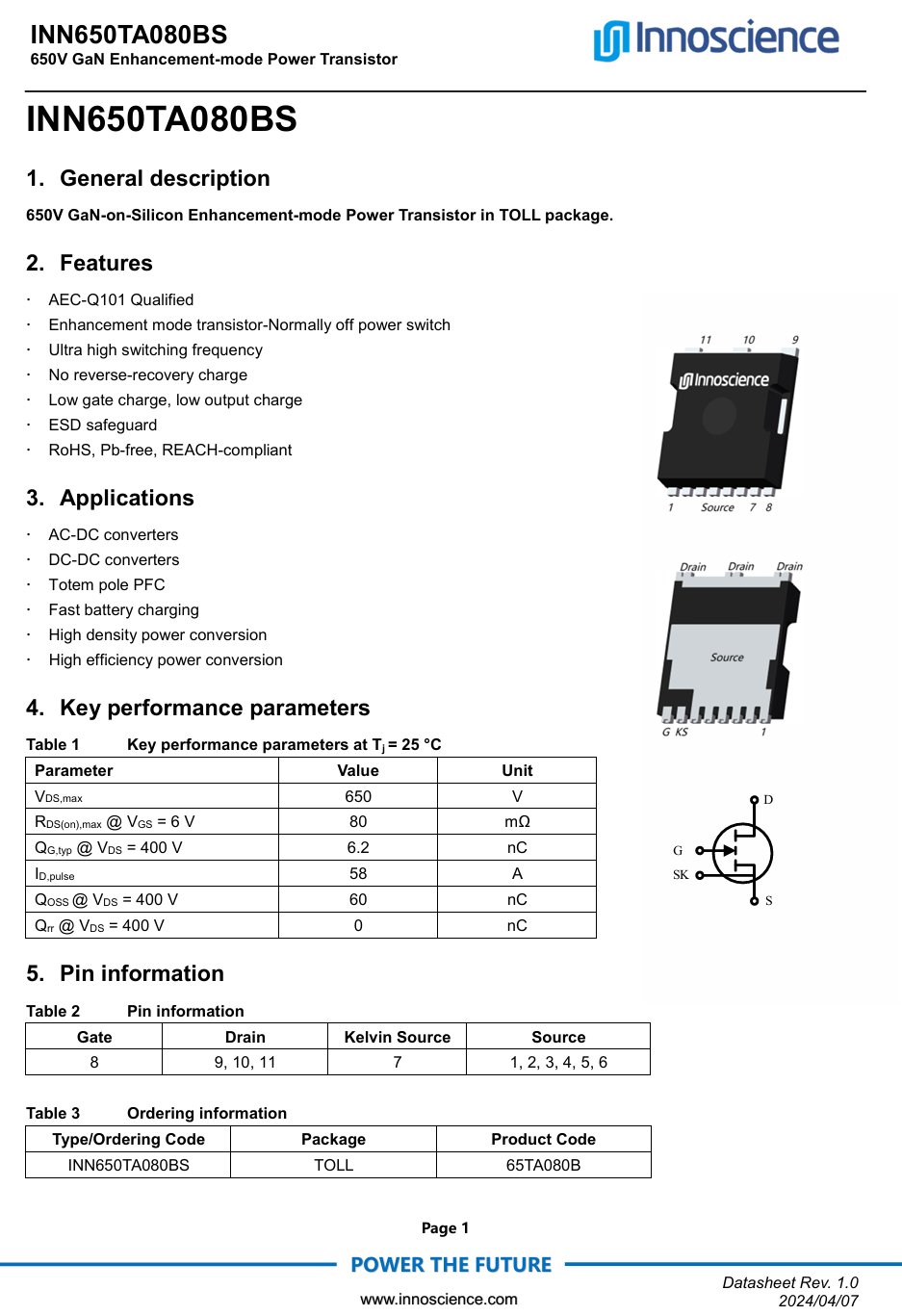

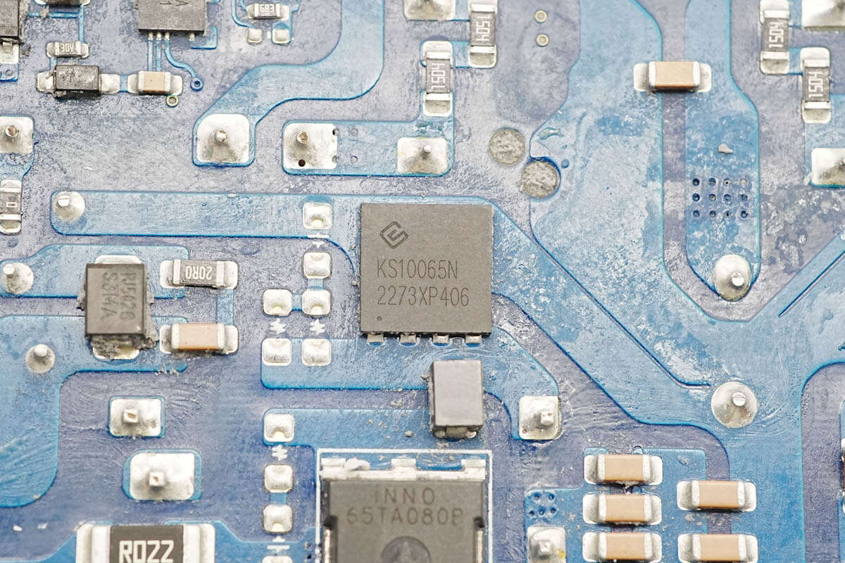

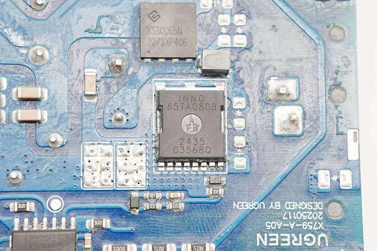

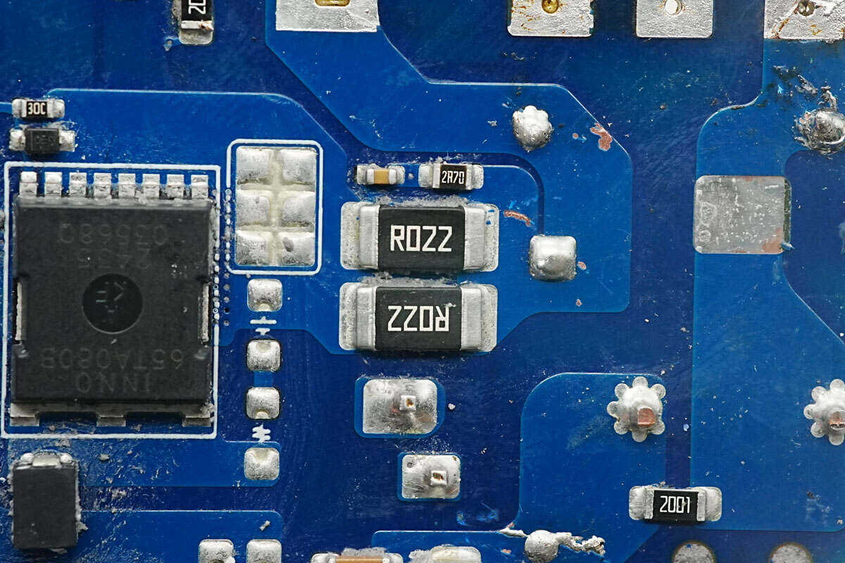

PFC开关管来自英诺赛科,丝印65TA080,型号INN650TA080BS,为耐压650V的增强型氮化镓开关管,瞬态耐压800V,导阻80mΩ,具备开尔文源极,符合AEC-Q101认证,采用TOLL封装。
英诺赛科氮化镓开关管为增强型常关器件,具有极低的栅极电荷和输出电荷,内置ESD保护,符合RoHS、无铅、欧盟REACH法规。适用于图腾柱PFC,快充电源,高功率密度以及高能效开关电源应用。
英诺赛科 INN650TA080BS 资料信息。

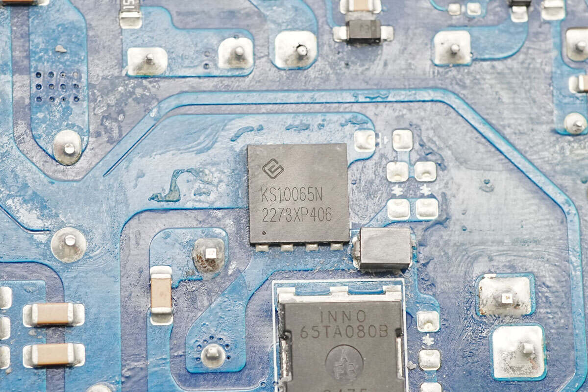

搭配使用的碳化硅二极管来自森国科,型号KS10065N,规格为650V 10A,采用PDFN8*8封装。
另一路氮化镓开关管同样采用英诺赛科INN650TA080BS。
另一路碳化硅二极管同样采用森国科KS10065N。

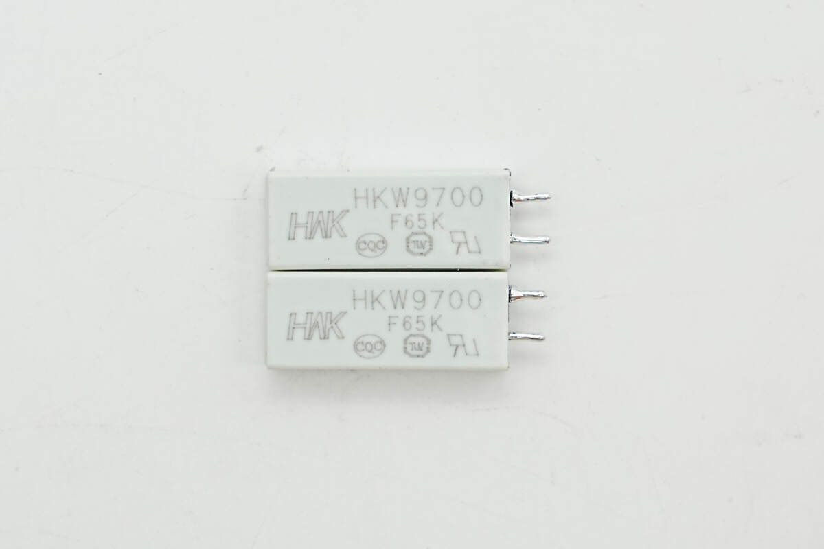

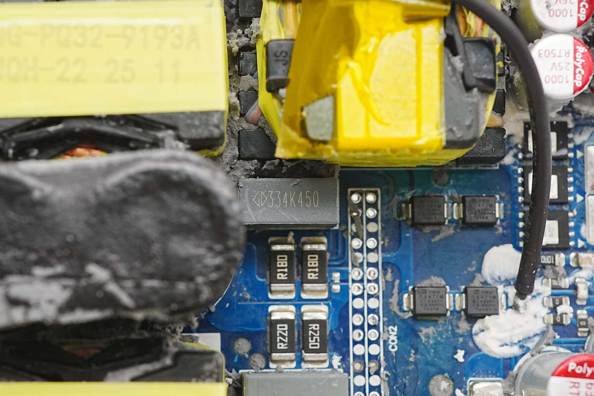

两颗22mΩ电阻并联,用于检测PFC开关管电流。

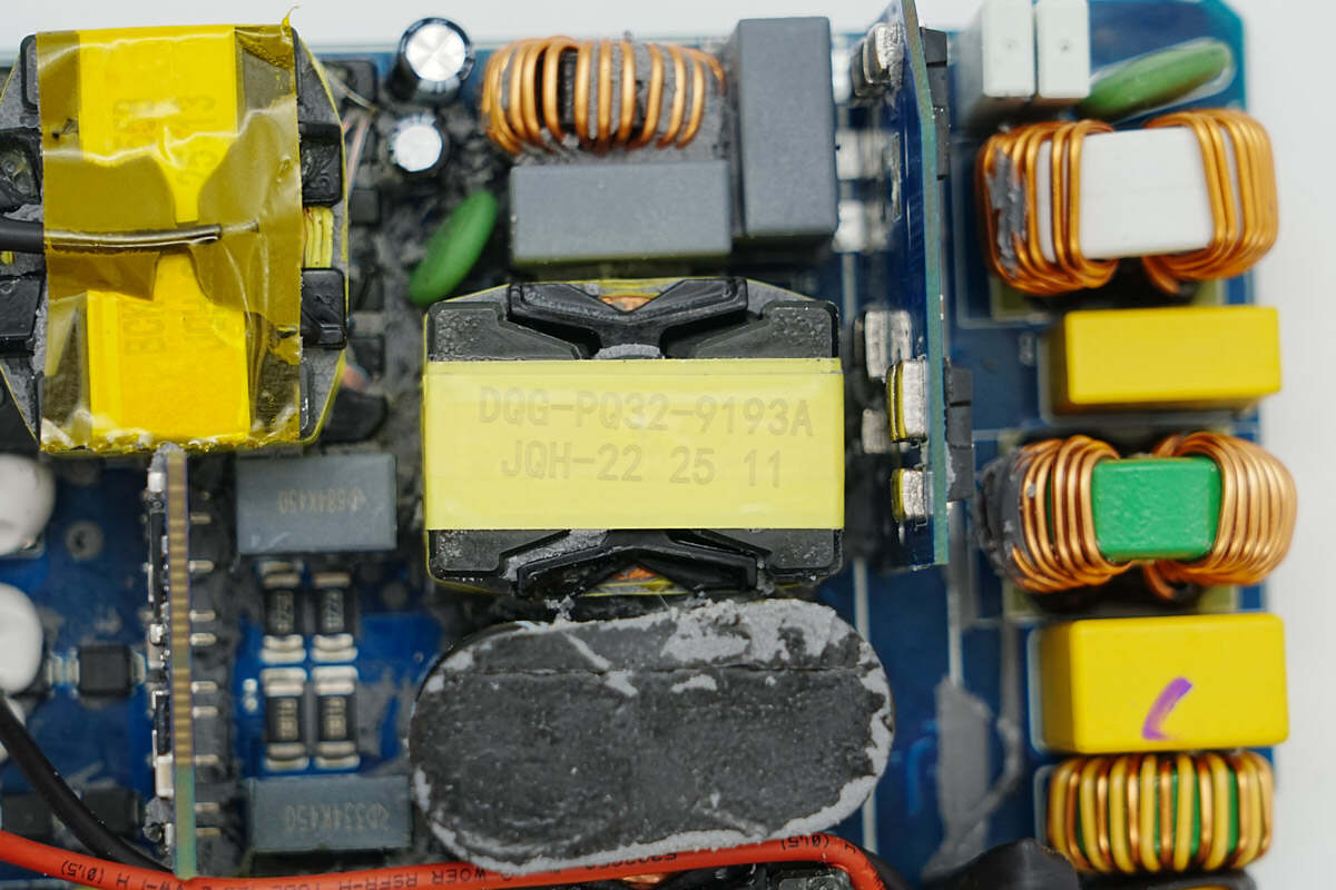

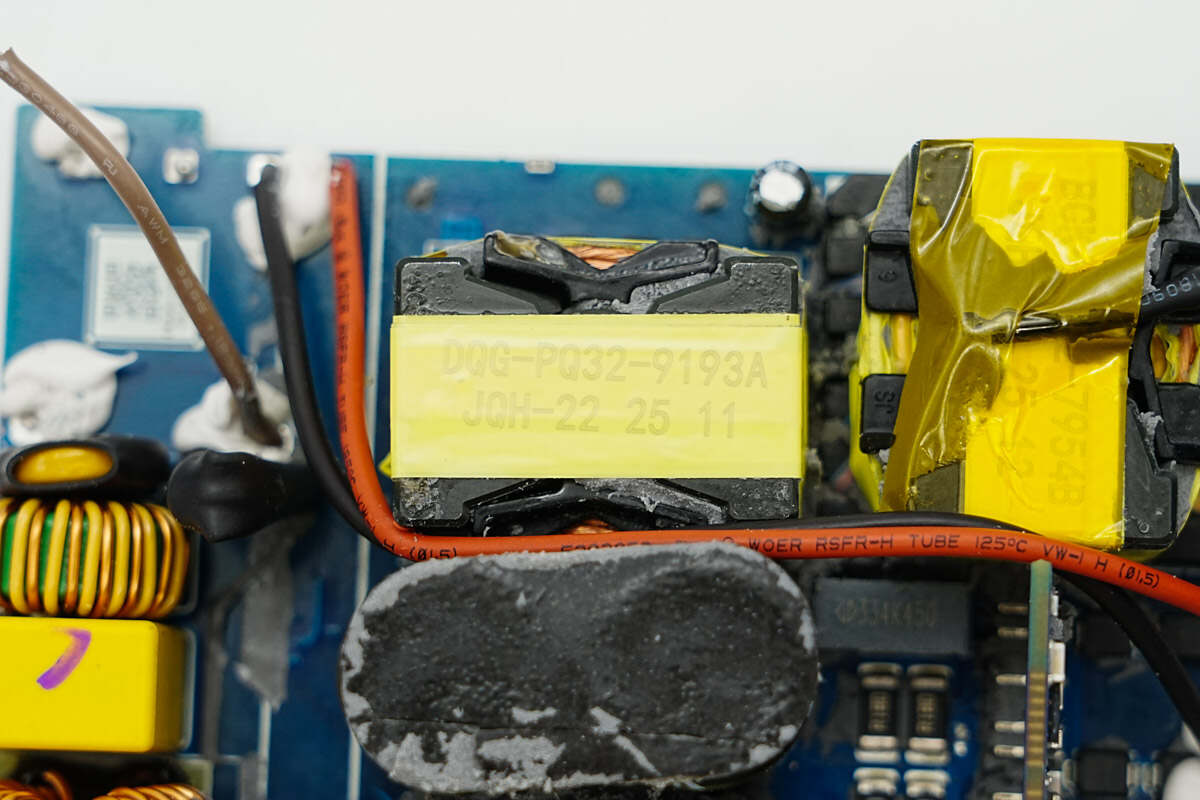

PFC升压电感采用PQ32磁芯绕制。
另一颗PFC升压电感相同。
高压滤波电容来自艾华,为WH系列105℃工作温度电解电容。
电容规格为420V180μF。
另一颗滤波电容规格相同。

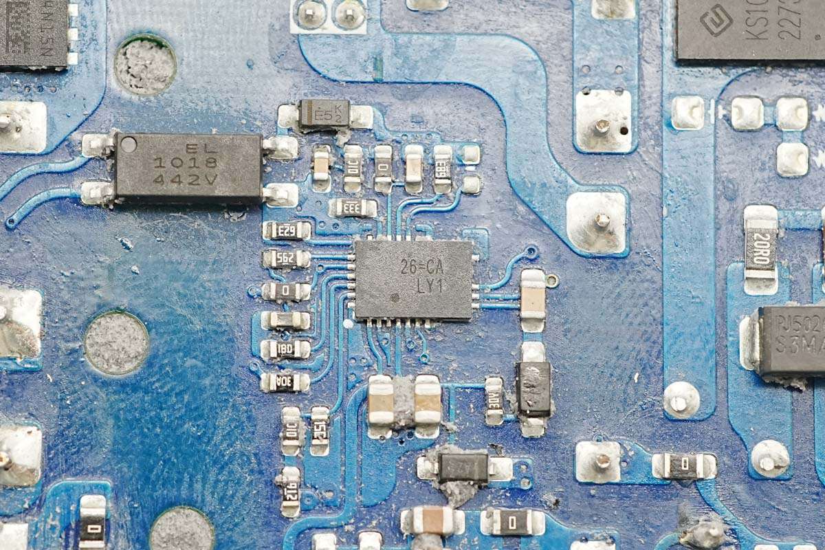

AHB控制器来自立锜科技,型号RT7795,芯片内置625V高压启动器件,输出功率可达300W,支持5-48V输出电压,内置X电容放电,采用连续谐振工作模式。RT7795支持130KHz、180KHz、240KHz和300KHz工作频率。芯片内部集成高侧驱动器,能够直接驱动GaN或MOS,采用WQFN-24L封装。
另一路AHB控制器型号相同。
为主控芯片供电的稳压芯片来自立锜科技,丝印4X=,型号RT9072B,支持80V输入电压和60V输出电压,输出电流为20mA,采用SOT23-5封装。

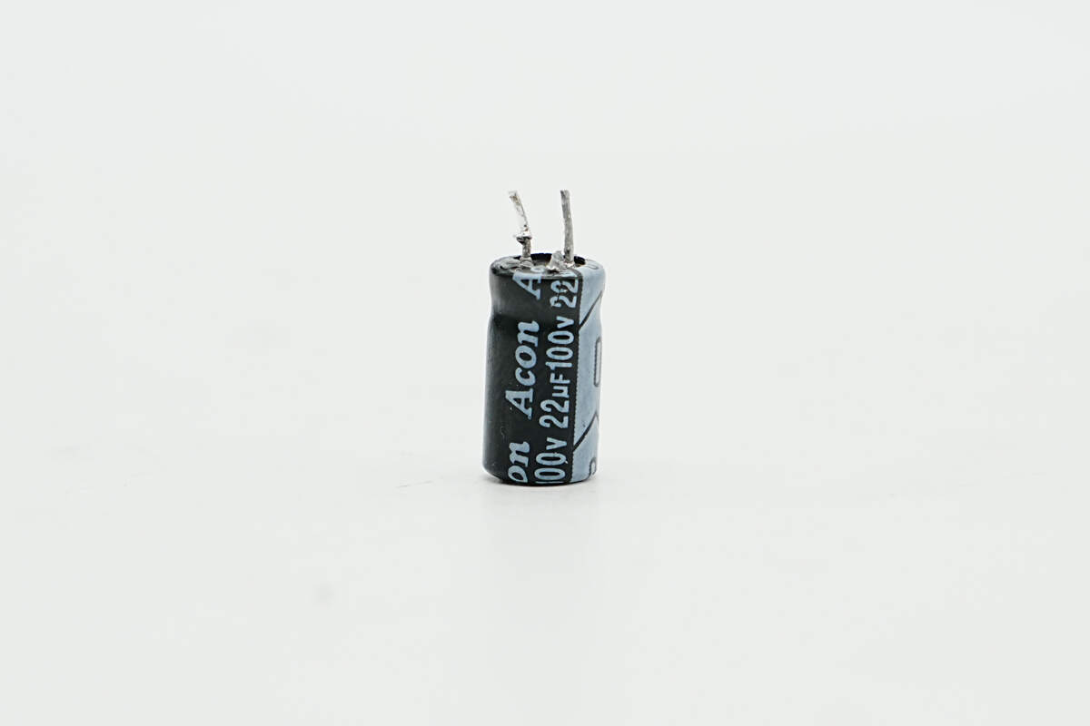

为主控芯片供电的滤波电容规格为22μF100V。

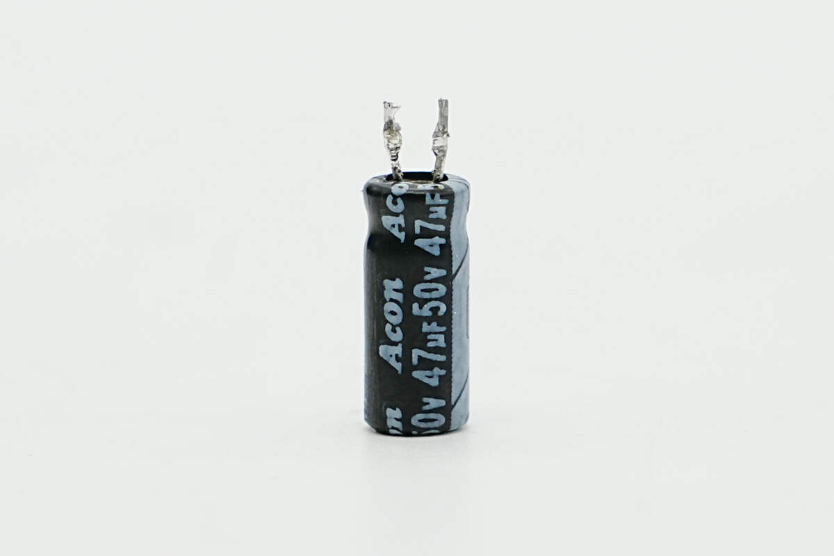

另一颗滤波电容规格为47μF50V。

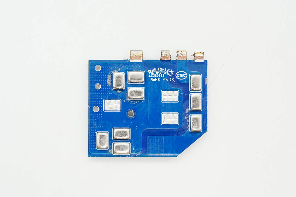

小板背面没有元件。

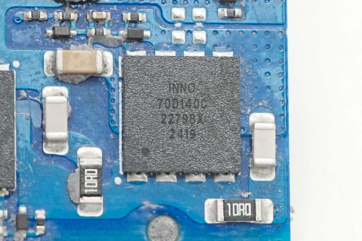

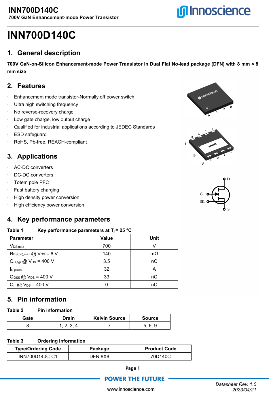

氮化镓开关管来自英诺赛科,丝印70D140C,型号INN700D140C,为耐压700V的增强型氮化镓开关管,瞬态耐压800V,导阻140mΩ,具备开尔文源极,采用DFN8*8封装。
英诺赛科氮化镓开关管具有极低的栅极电荷和输出电荷,符合JEDEC标准的工业应用要求,内置ESD保护,符合RoHS、无铅、欧盟REACH法规。适用于图腾柱PFC,快充电源,高功率密度以及高能效开关电源应用。
英诺赛科 INN700D140C 资料信息。

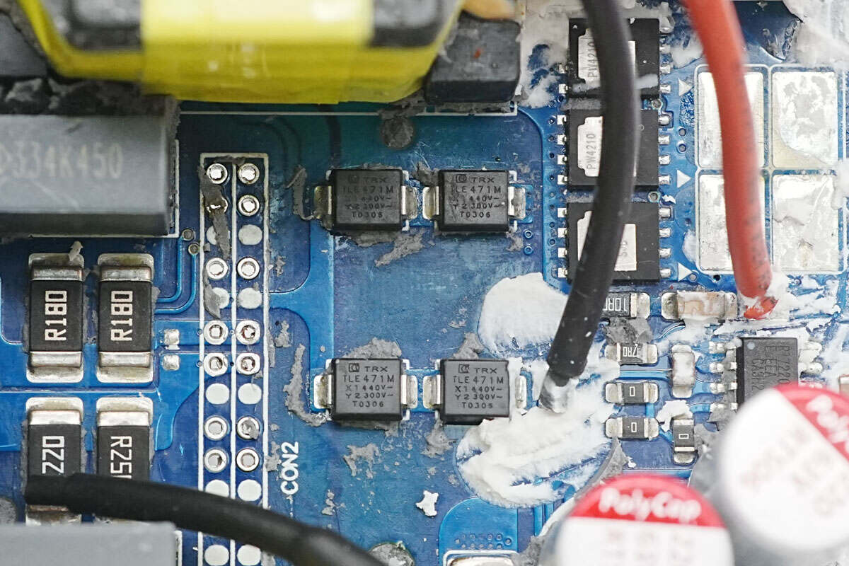

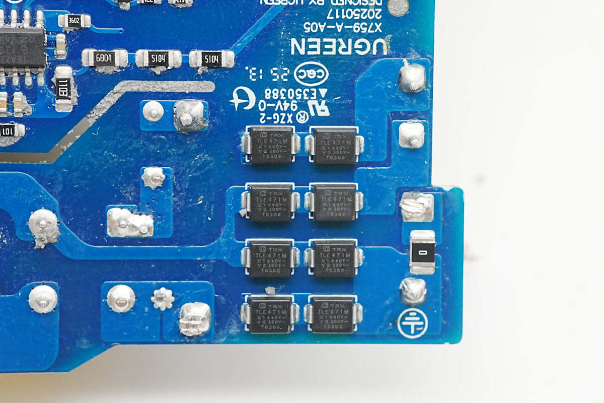

贴片Y电容来自四川特锐祥科技股份有限公司,具有体积小、重量轻等特色,非常适合应用于氮化镓快充这类高密度电源产品中。料号为TAY2471ME。
两颗贴片Y电容料号相同。
交流输入端设有八颗贴片Y电容,产品料号相同。
在PCB正面也设有四颗料号相同的特锐祥贴片Y电容。

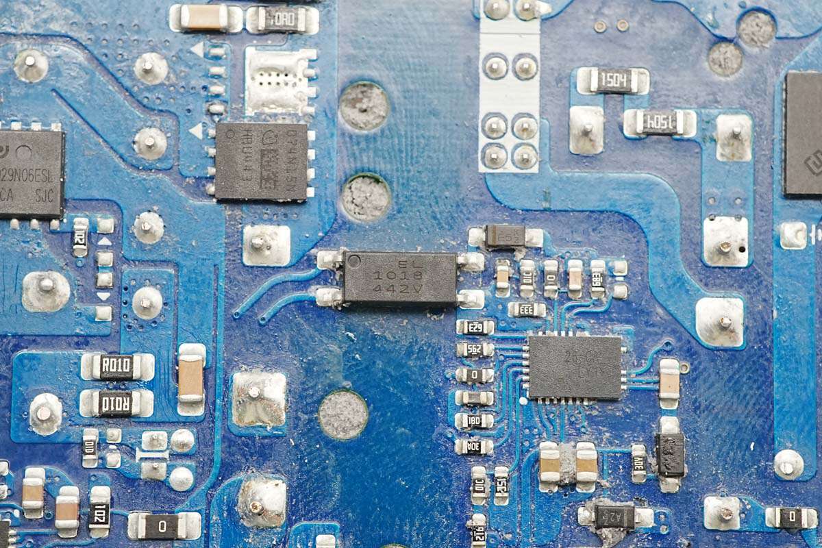

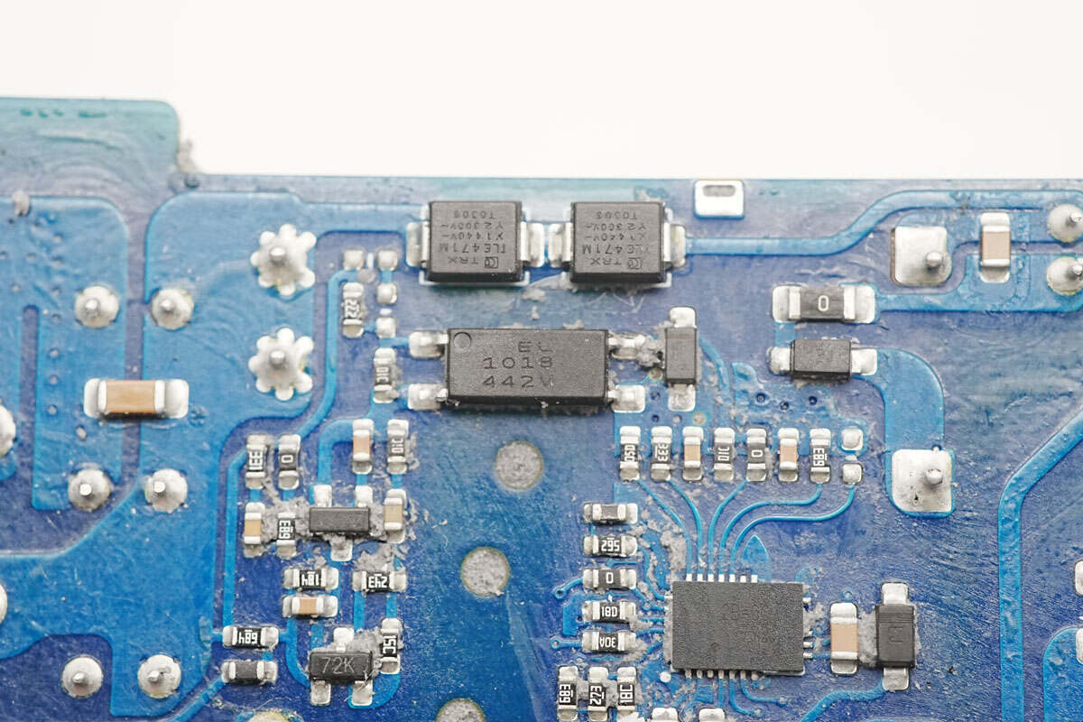

亿光EL1018光耦用于PD3.1单路输出电压反馈。
另一颗光耦用于PD3.0多路输出电压反馈。

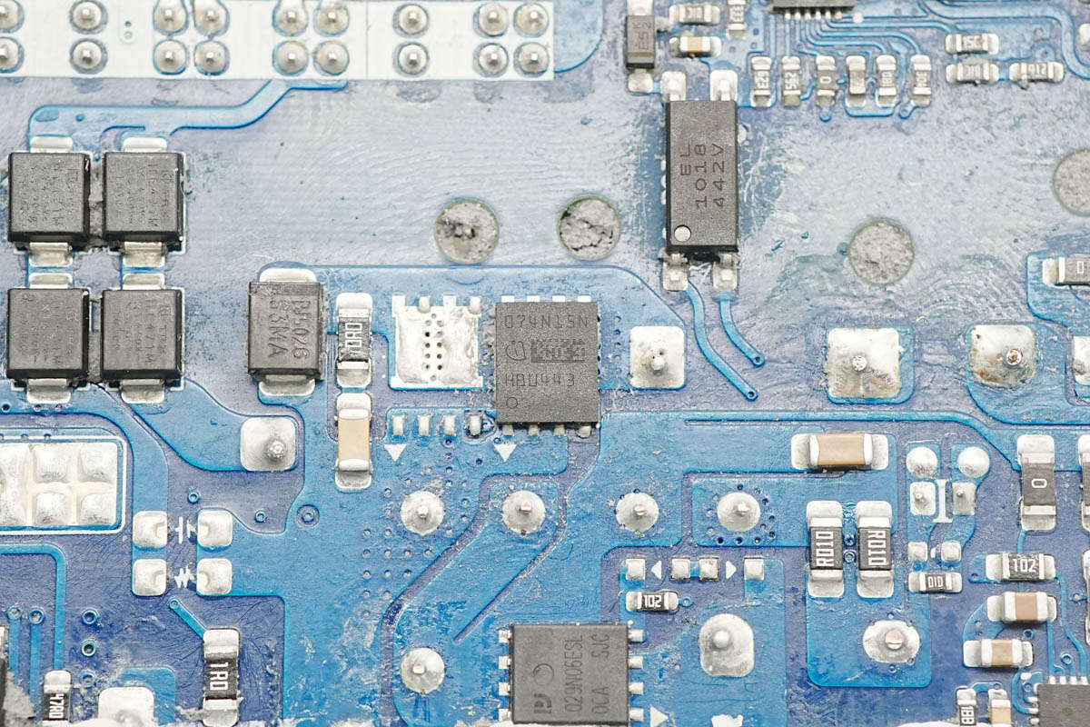

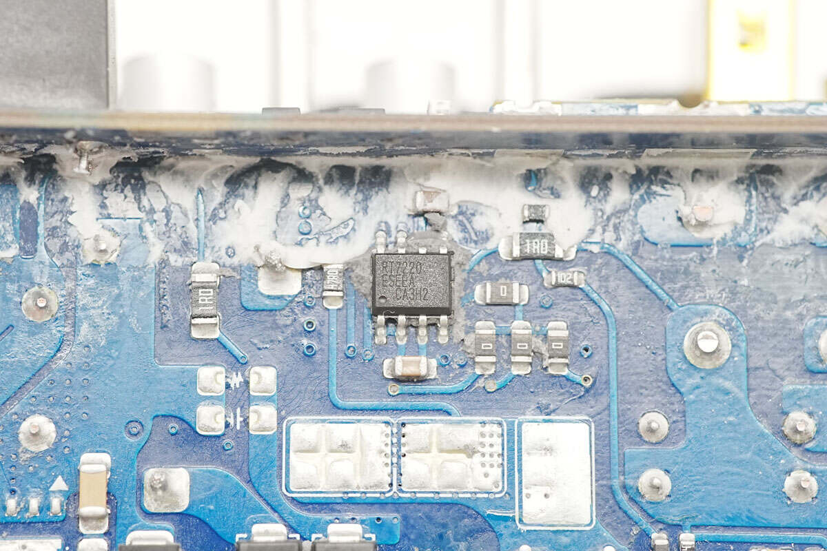

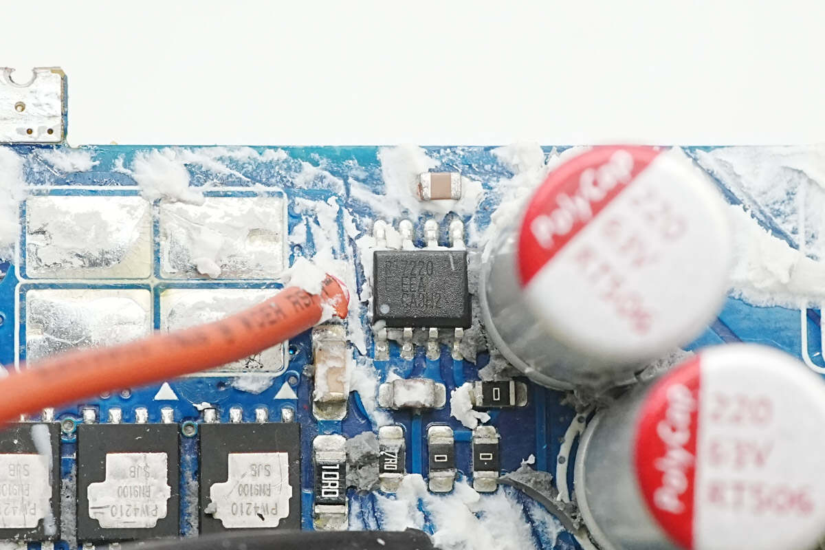

同步整流控制器来自立锜科技,型号RT7220E,是一款用于非对称半桥架构的同步整流控制器,支持CRM、CSM和BM工作模式,芯片支持5-48V宽输出电压范围,并支持双脉冲模式优化效率,采用SOP-8封装。
同步整流管来自英飞凌,丝印074N15N,型号BSC074N15NS5,NMOS,耐压150V,导阻7.4mΩ,采用TSON-8-3封装。

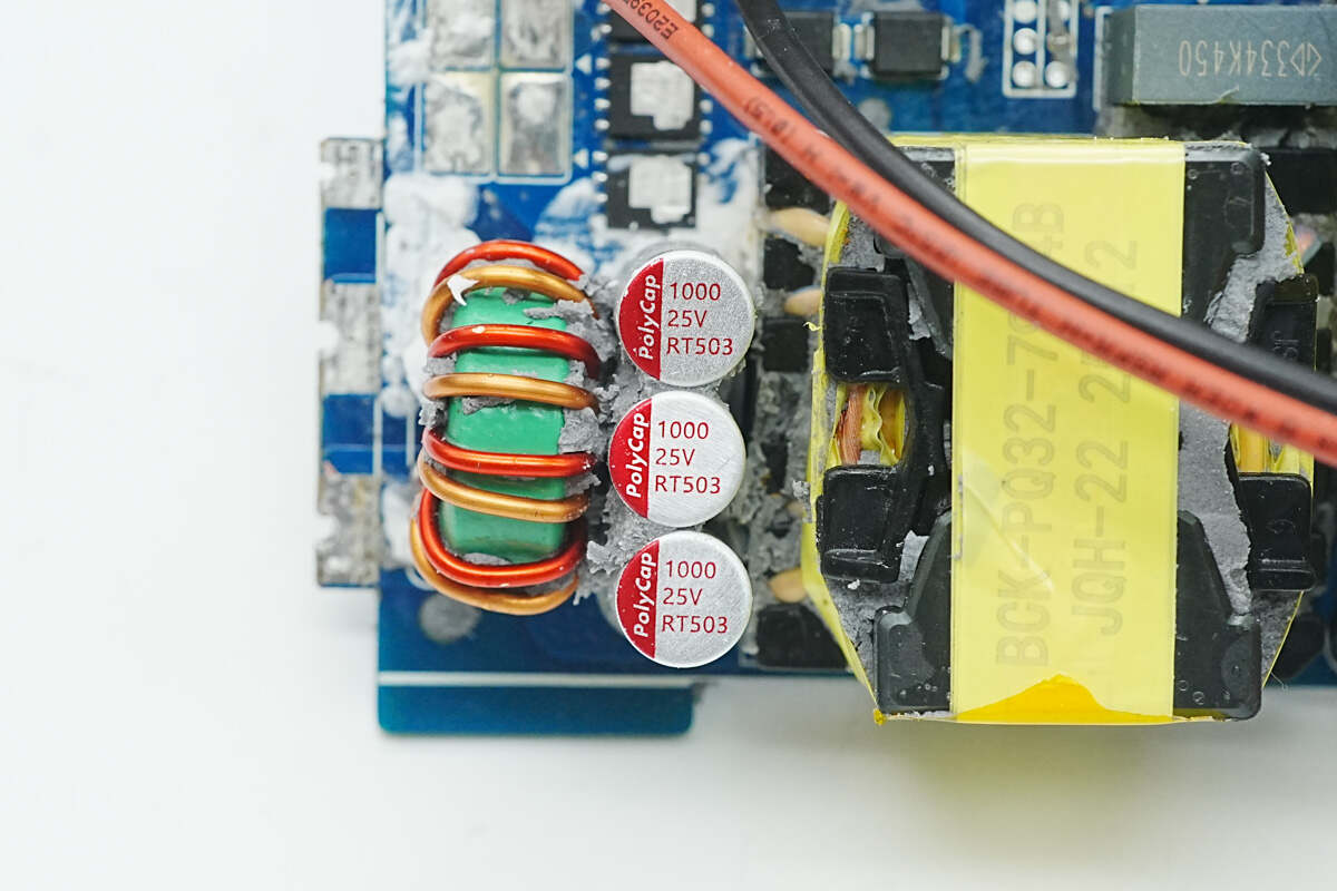

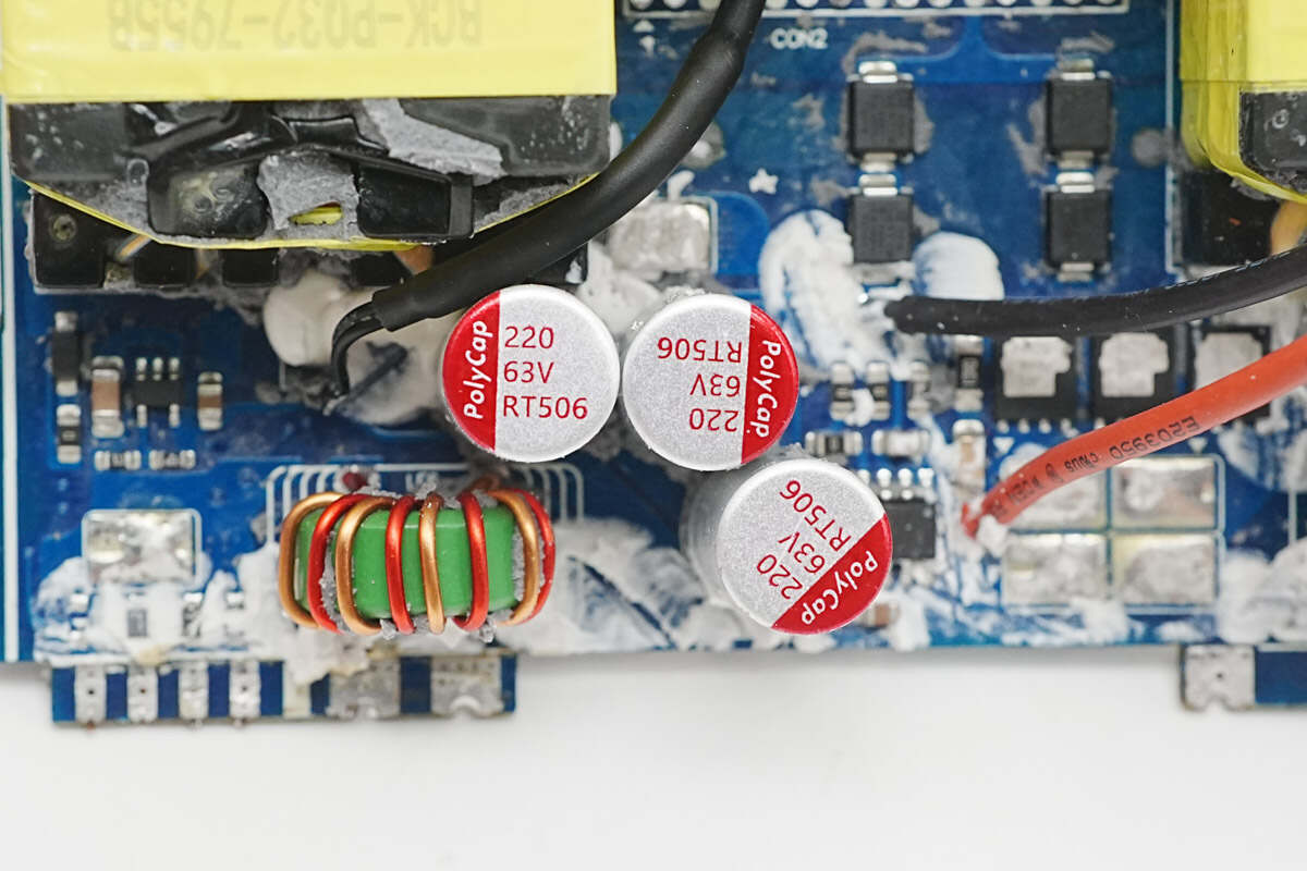

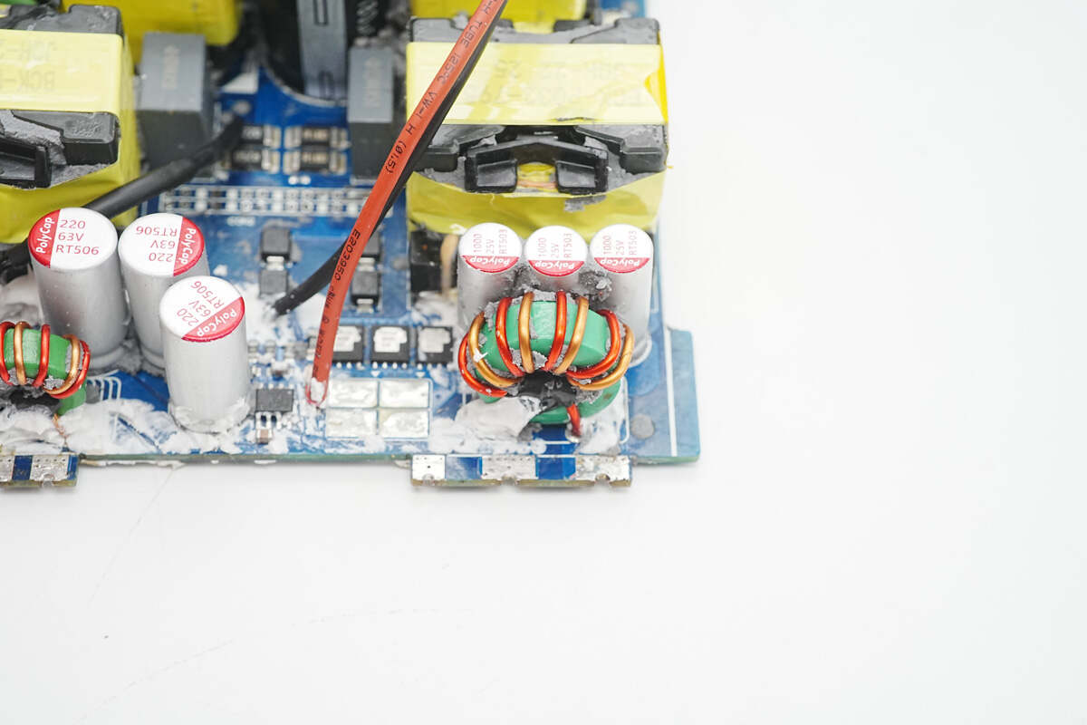

输出滤波电容来自柏瑞凯,为RT系列高纹波电流固态电容,规格为220μF63V,三颗并联。
输出滤波电感采用漆包线绕制。

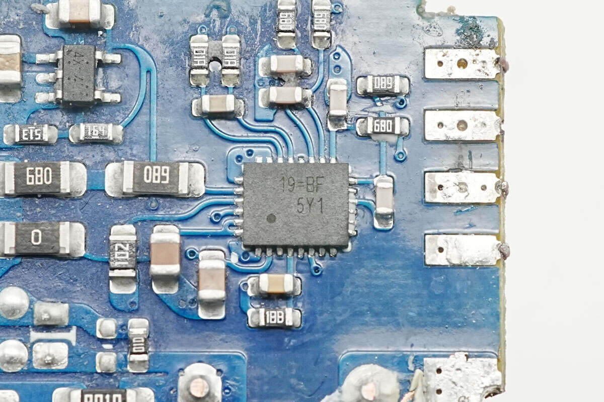

协议芯片采用立锜科技RT7209,芯片内部集成反馈补偿电路和5V稳压器,支持3-55V输出电压范围,适合PD3.1 SPR和EPR 48V应用。芯片支持PD3.0/PD3.1SRP和EPR,支持UFCS和私有快充协议,具备自适应输出过压和欠压保护,支持多种可编程的保护功能,采用WQFN-28L封装。

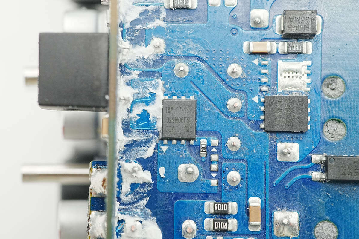

输出VBUS开关管来自平伟,型号PW029N06ESL,NMOS,耐压60V,导阻2.23mΩ,采用DFN5*6封装。

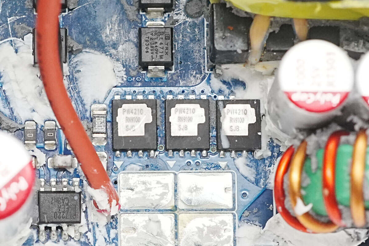

同步整流管丝印PW4210,采用三颗并联。
输出滤波电容规格为1000μF25V,三颗并联。
输出滤波电感采用漆包线绕制。

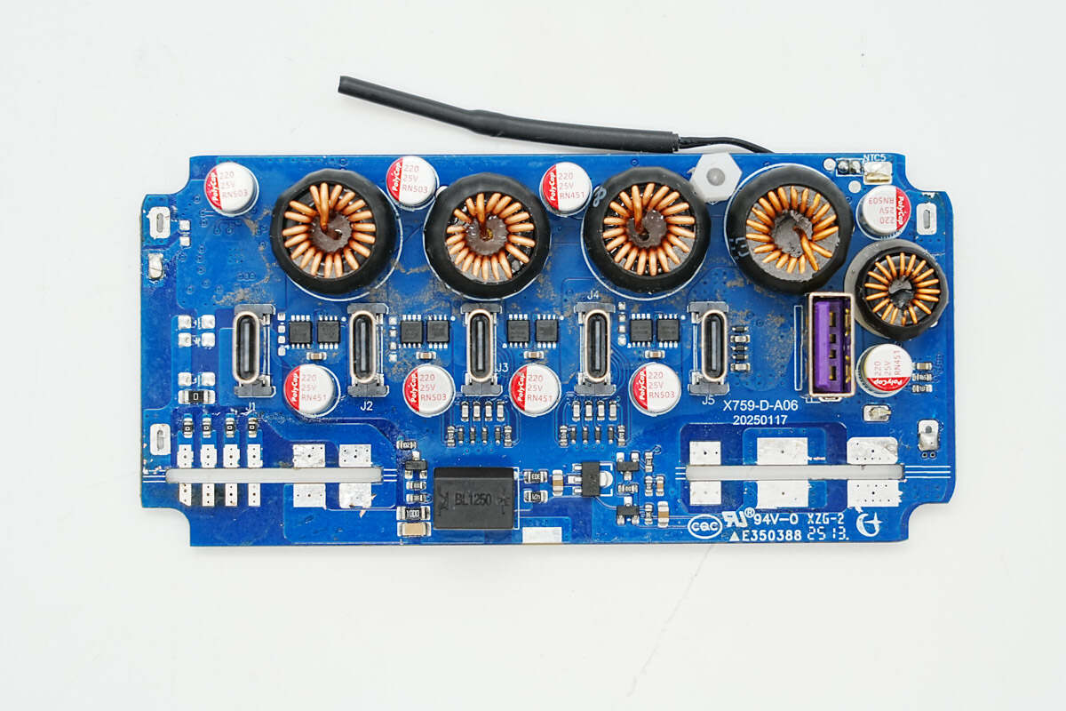

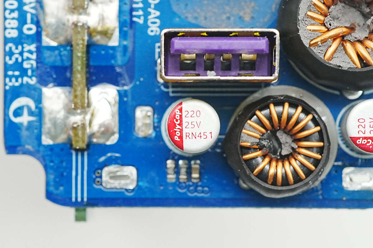

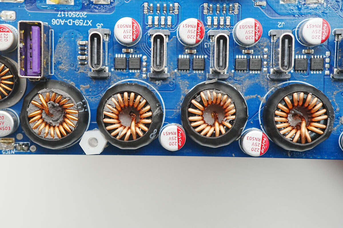

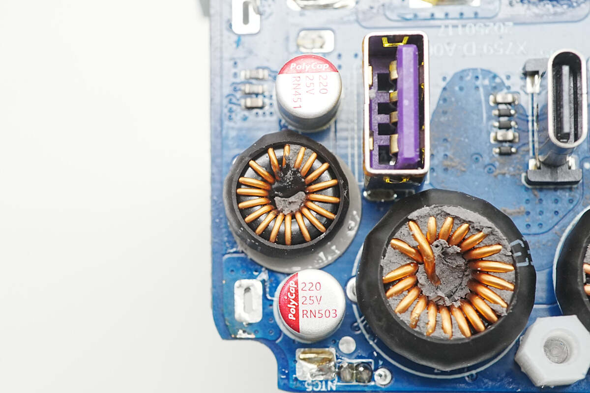

输出端降压小板特写,上方焊接滤波电容,降压电感,中间设有USB-C,USB-A母座,同步降压开关管和滤波电容。
降压小板背面焊接四路USB-C口降压协议芯片和对应的VBUS开关管,以及一路对应USB-A口的降压芯片。USB-C和USB-A母座均为过孔焊接固定,牢固耐用。

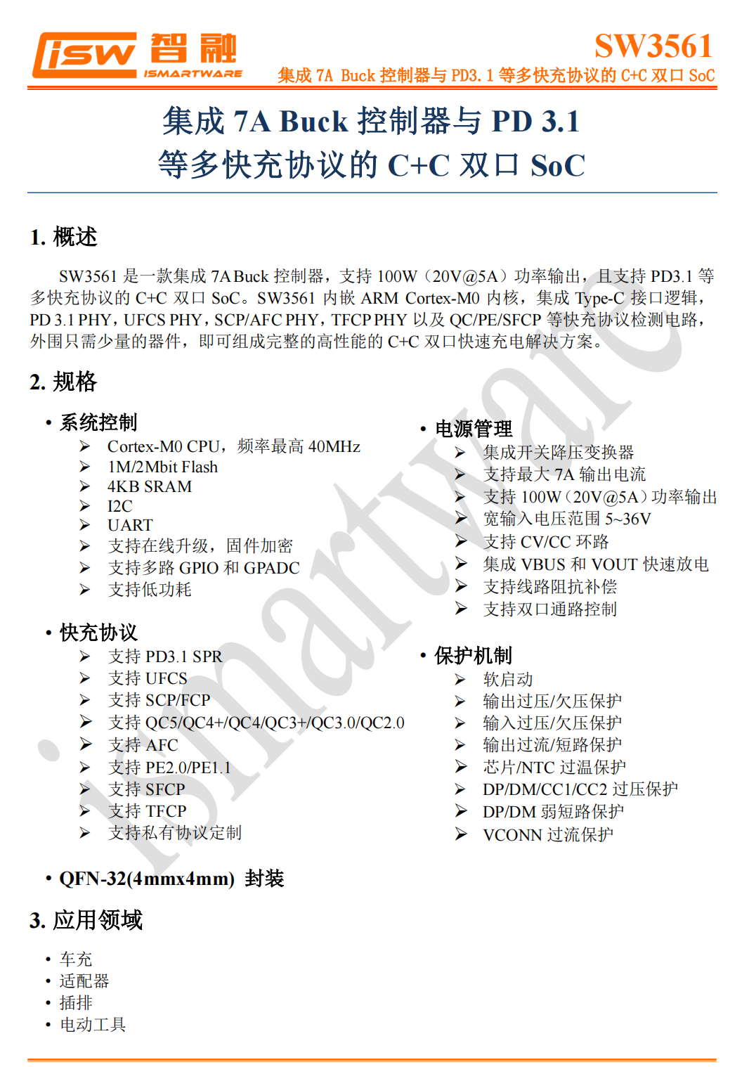

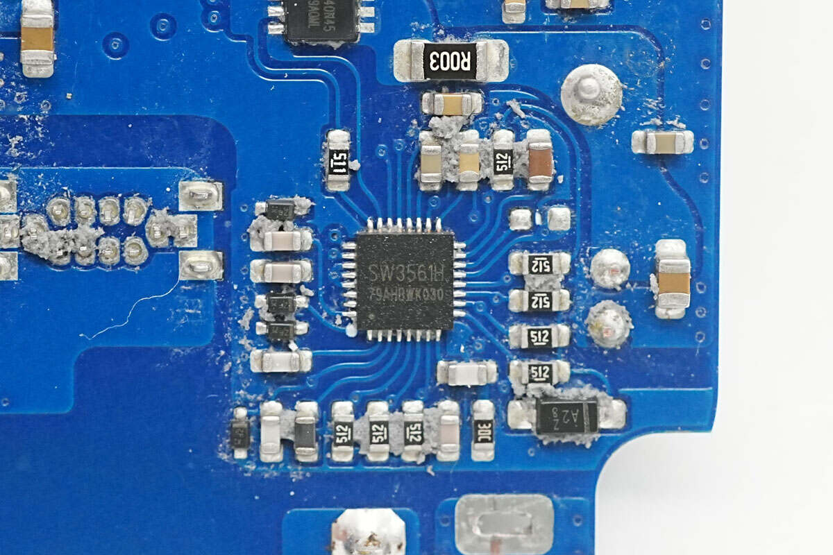

USB-C2降压协议芯片来自智融,型号SW3561,这是一颗支持双USB-C口输出的降压SoC芯片,芯片内部集成高效率同步降压控制器,支持20V5A功率输出,并支持USB PD3.1 SPR。芯片内部集成ARM Cortex-M0内核,集成Type-C逻辑,支持PD3.1/QC/SCP/UFCS融合快充等快充协议,支持快充协议定制。
智融SW3561支持双USB-C口通路控制,支持线损补偿,搭配两颗同步降压开关管和对应接口的VBUS开关管即可实现双口降压输出。芯片内置的降压转换器默认工作频率为180KHz,支持定制工作频率,支持100W功率输出,满足小体积设计。芯片集成过热保护,输入输出过压/欠压保护,输出过流保护以及数据引脚过压保护等完善的保护机制,采用QFN32封装。
智融科技 SW3561 资料信息。

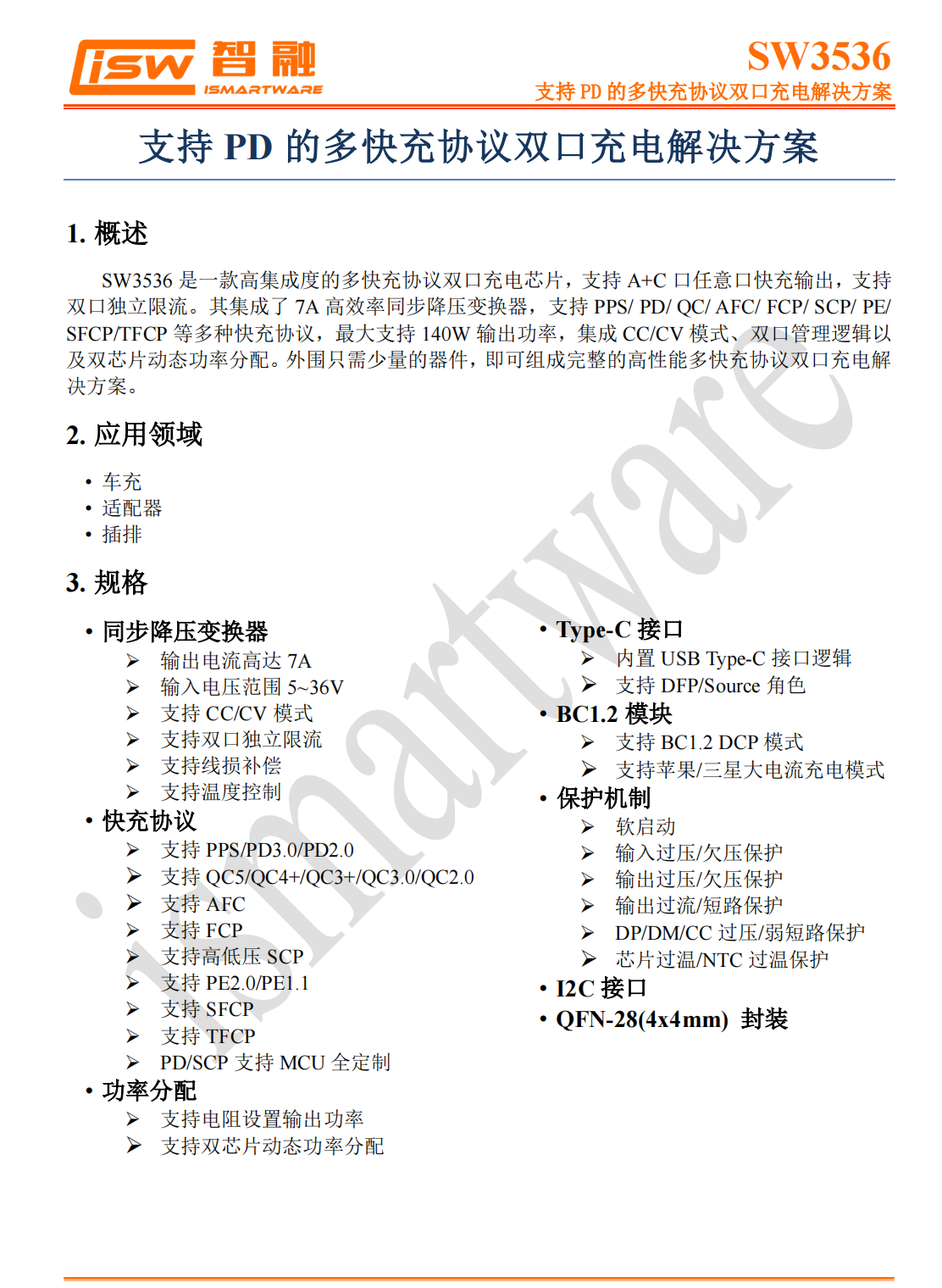

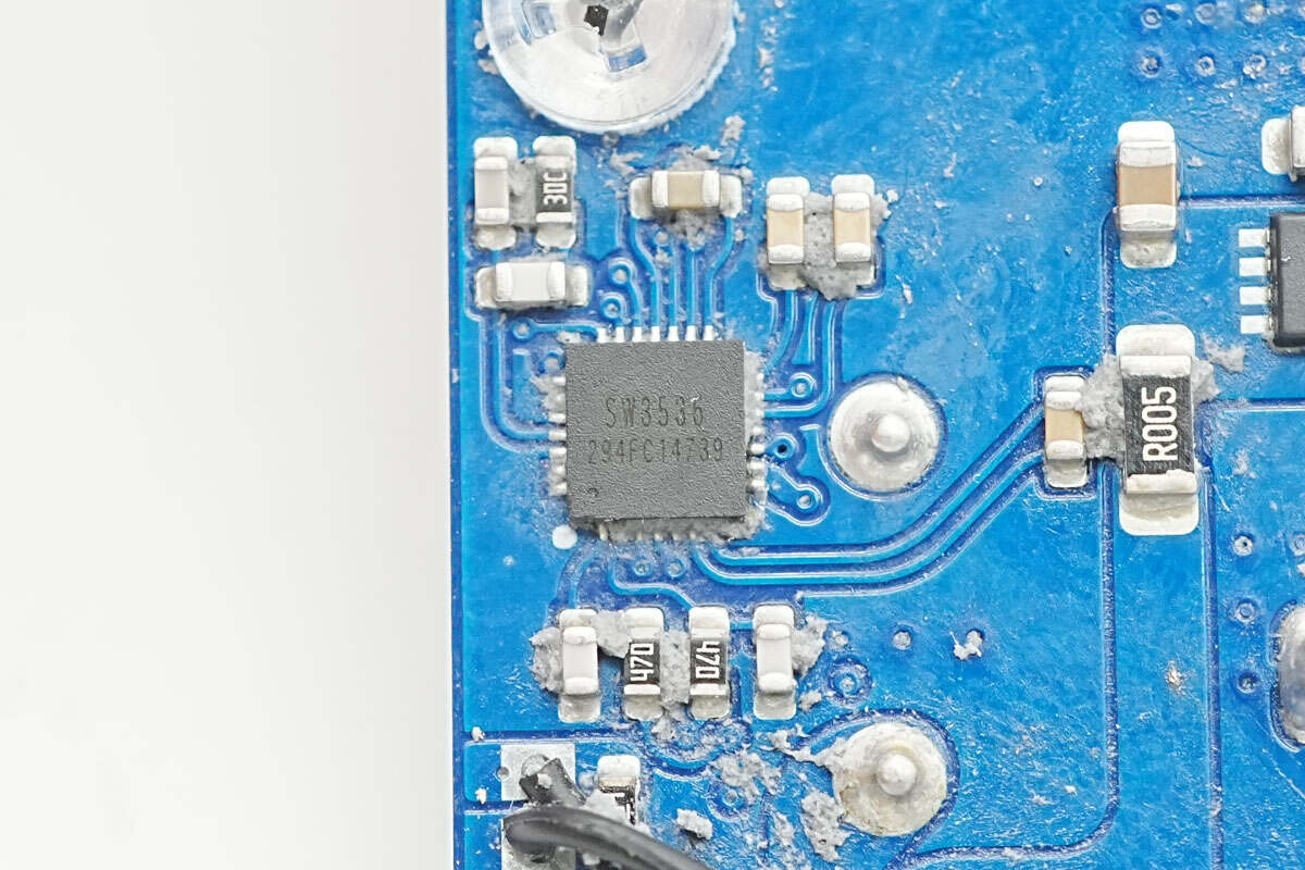

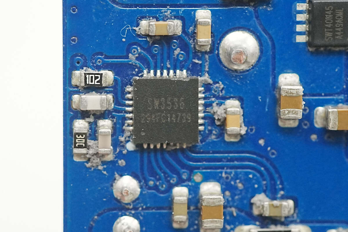

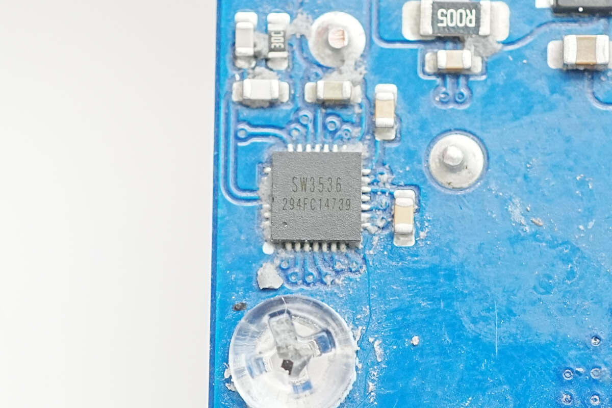

充电器USB-C3,C4,C5接口使用智融SW3536芯片降压输出。SW3536是一款高集成度的多快充协议双口充电芯片,支持USB-A+USB-C双口快充输出,支持双口独立限流。内部集成了7A高效率同步降压变换器,支持PPS/PD/QC/AFC/FCP/SCP/PE/SFCP/TFCP等多种快充协议,最大支持140W输出功率。
SW3536集成CC/CV模式,双口管理逻辑以及双芯片动态功率分配,外围元件精简,是一颗完整的高性能多快充协议双口充电解决方案。SW3536支持36V输入电压,满足12-24V输入车充应用,适用于快充适配器,插排以及车充应用。
USB-C4接口使用智融SW3536降压协议芯片。
USB-C5接口使用智融SW3536降压协议芯片。

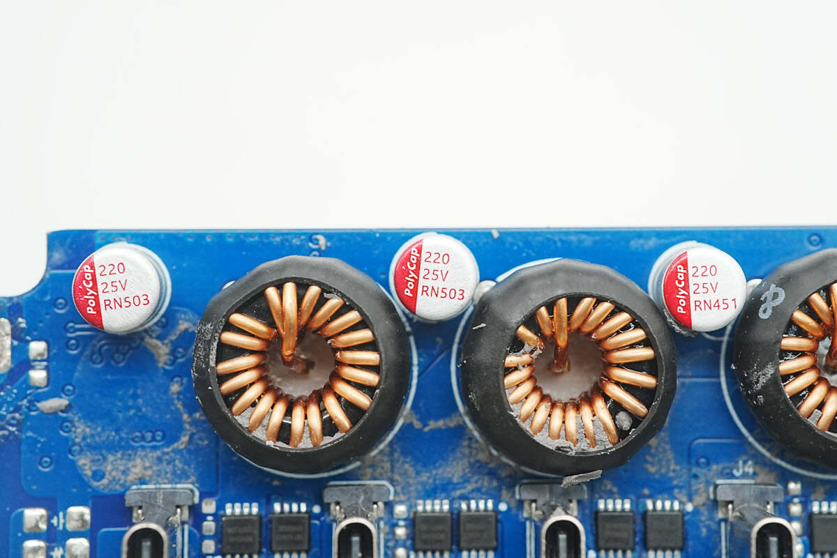

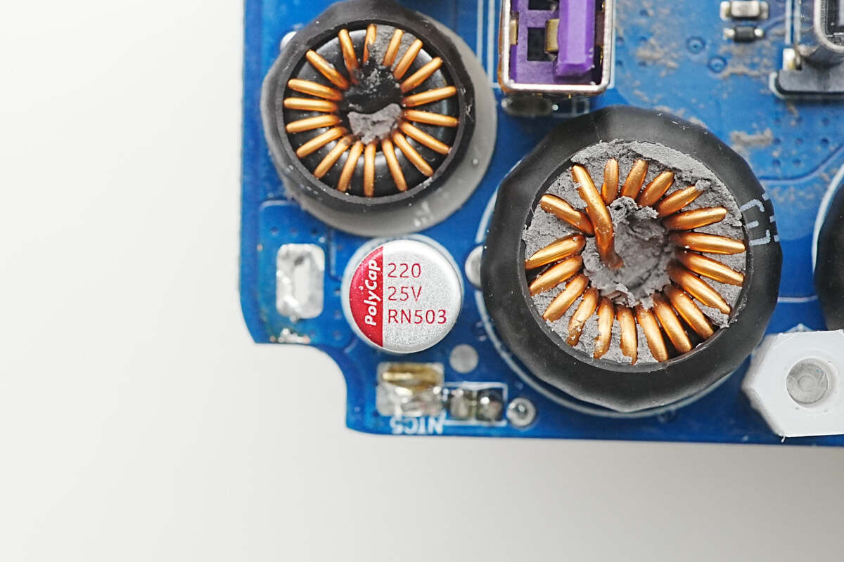

输入滤波电容来自柏瑞凯,为RN系列小尺寸固态电容,规格为220μF25V。

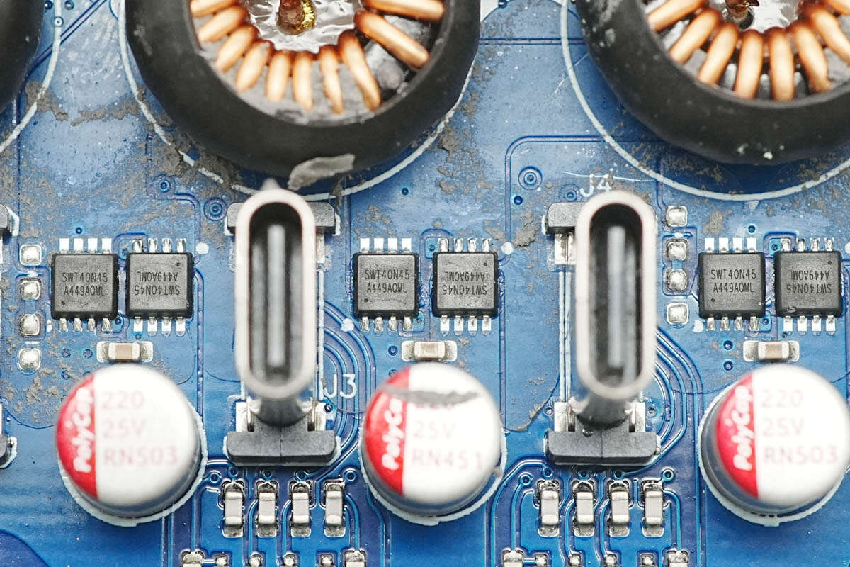

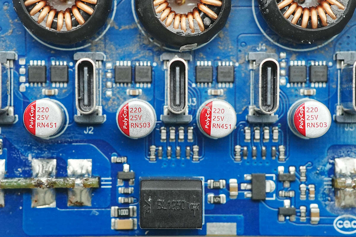

对应四个USB-C接口使用的同步降压开关管来自智融科技,型号SWT40N45,耐压45V,导阻6.8mΩ,采用PDFN3030封装。
四颗磁环电感对应四路USB-C接口,外套热缩管绝缘。
输出滤波电容来自柏瑞凯,规格为220μF25V。
VBUS开关管也采用智融科技SWT40N45。

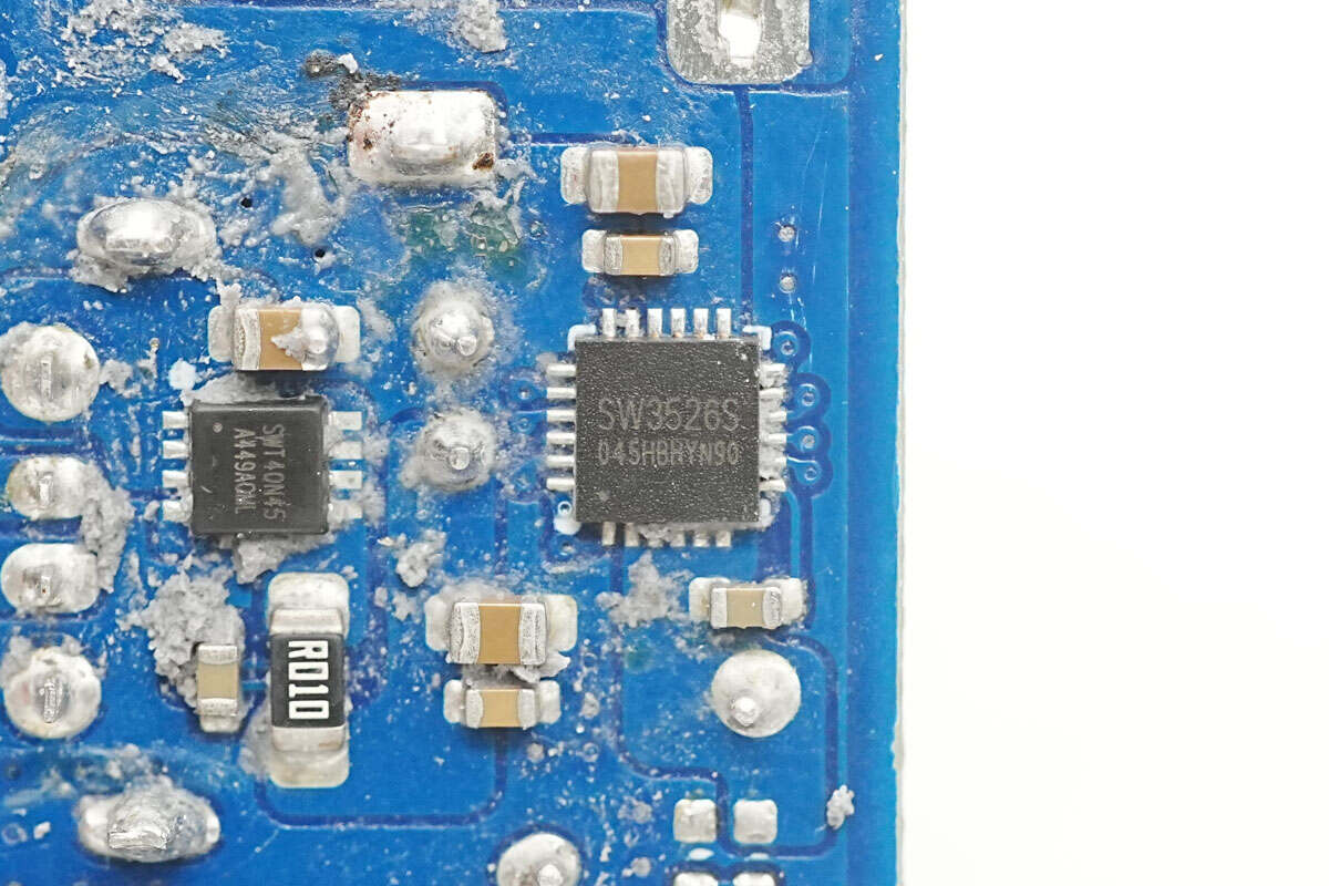

用于USB-A接口的降压芯片使用智融科技SW3526,芯片内部集成3.5A高效率同步整流降压转换器,支持PPS、PD、QC、AFC、FCP、SCP、PE、SFCP、低压直充等充电协议,支持CC/CV模式,外部仅需少量器件,即可组成完整的高性能多快充协议充电解决方案。
得益于芯片的高集成度,SW3526将传统降压方案中协议芯片,同步降压控制器和降压MOS管全部浓缩集成在一个封装内部,极大的简化了多口快充的电路设计。
智融 SW3526 详细规格资料。
输入滤波电容规格为220μF25V。
降压电感外套热缩管绝缘。
输出滤波电容规格为220μF25V。

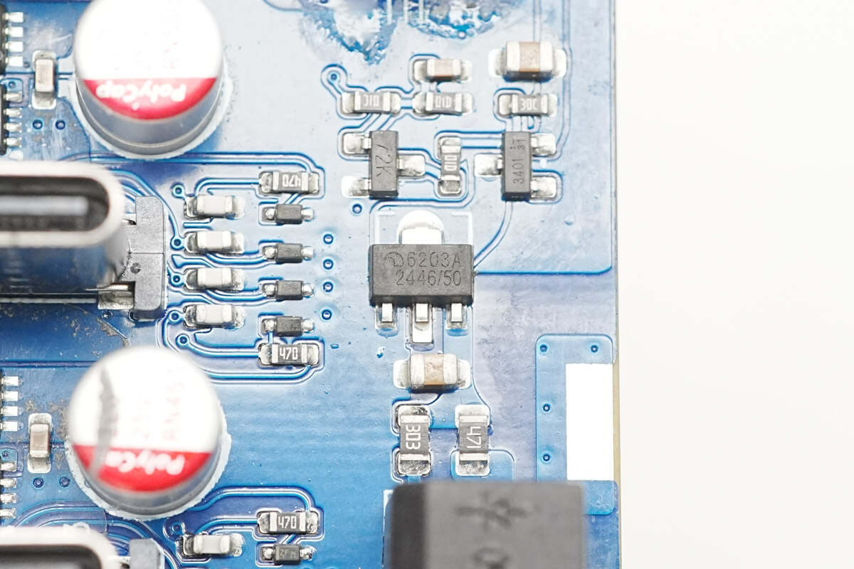

稳压芯片来自微盟,型号ME6203A50,支持30V输入电压,输出电压为5V,输出电流为100mA,采用SOT-89封装。

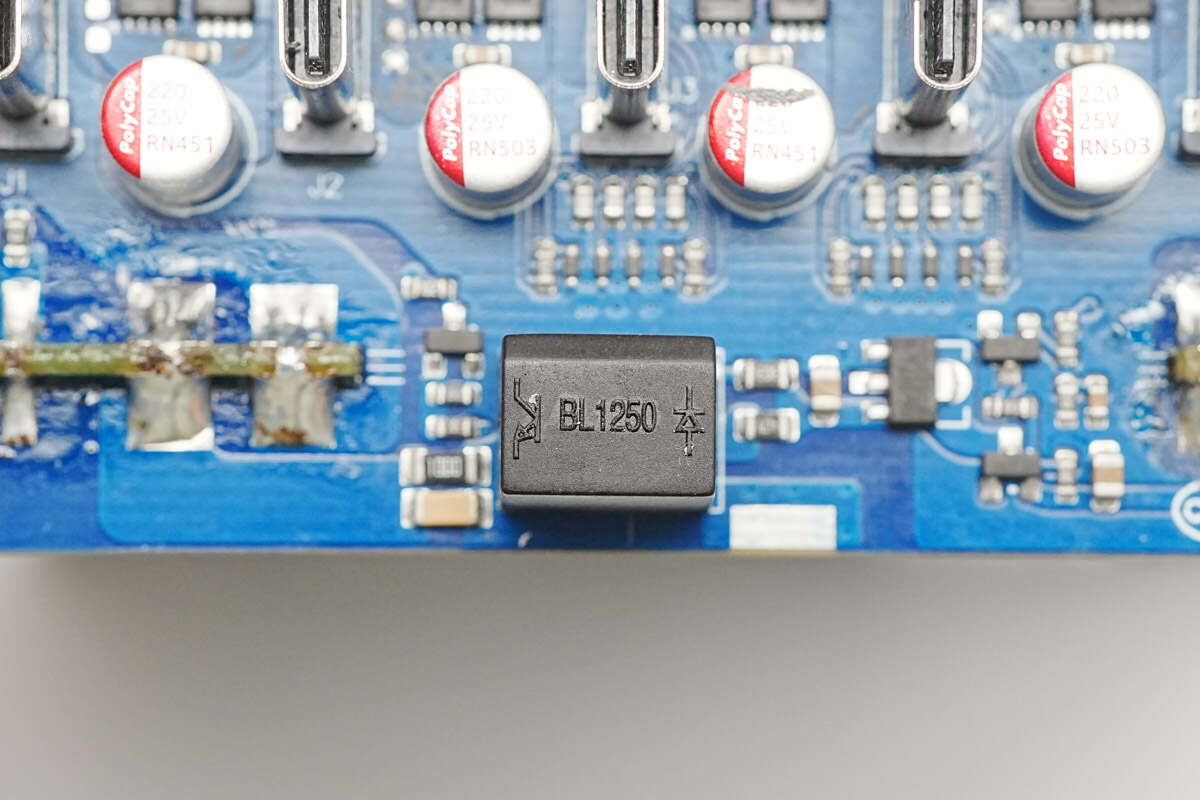

用于检测充电器角度的传感器特写。
