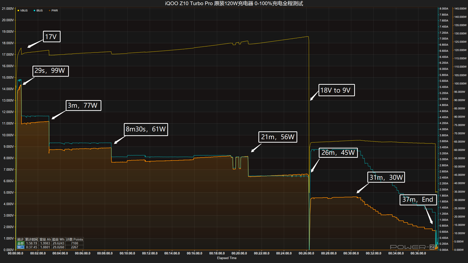

iQOO Z10 Turbo Pro拥有7000mAh蓝海电池,续航十分强悍。那么这款手机大电池充电表现如何呢?接下来,就带大家来看一下这款 iQOO Z10 Turbo Pro的充电表现,手机电量消耗至0%,使用原装120W充电器搭配原装6A C2C线,放入25℃的恒温箱中,接通电源,并记录数据。
接通电源,握手17V电压,第29秒功率达到99W,随后功率下降至77W左右,并持续充电至第3分钟;随后功率再次下降,下降至61W左右,并持续充电至第8分钟;接着功率下降至56W左右,并持续充电至第21分钟;随后功率下降至45W左右,并持续充电至第26分钟;第26分钟握手9V电压后功率下降至31W并持续充电至31分钟。完全充满耗时约37分钟。
绘制出折线图,可以看出使用原装120W充电器为iQOO Z10 Turbo Pro 14分钟充电至50%,24分钟充电80%,完全充满则需要37分钟。

从测试结果来看,iQOO Z10 Turbo Pro内置7000mAh蓝海电池,在25℃恒温环境下,使用原装120W充电器搭配原装6A C2C线充电,从0%电量开始,仅29秒功率就达到99W ,14分钟就能充至50%,24分钟充至80%,充满仅耗时约37分钟。这样的充电速度,对于一款拥有大容量电池的手机而言,无疑处于行业领先水平。在充电过程中,功率虽逐渐下降,但仍能保持相对稳定的充电效率,确保了整体充电时间的高效性。
