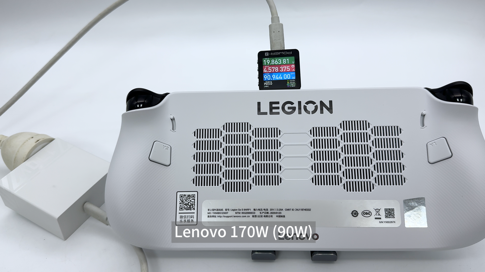

使用 Lenovo 170W 充电器为LEGION GO S 充电,POWER-Z KM003C测试仪读的功率为19.86V 4.58A 90.94W。

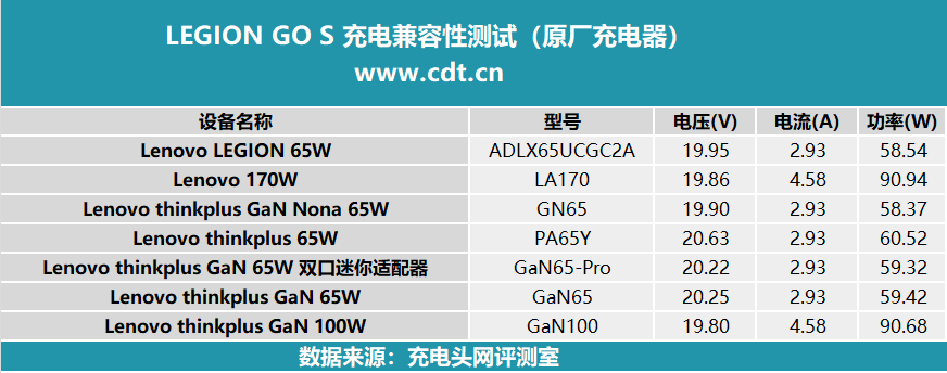

将测试数据绘制成表格可以看到联想系列充电器都能为其提供20V的大电压,输出电流在2.93-4.58A。
将测试数据绘制成统计图,功率最高的为联想170W充电器,充电功率达到90.94W,联想100W也能为其提供90.68W的功率输出,除原装百瓦充电器外,其余原厂65W充电器也能为其提供58-61W左右的功率输出,兼容性十分不错。

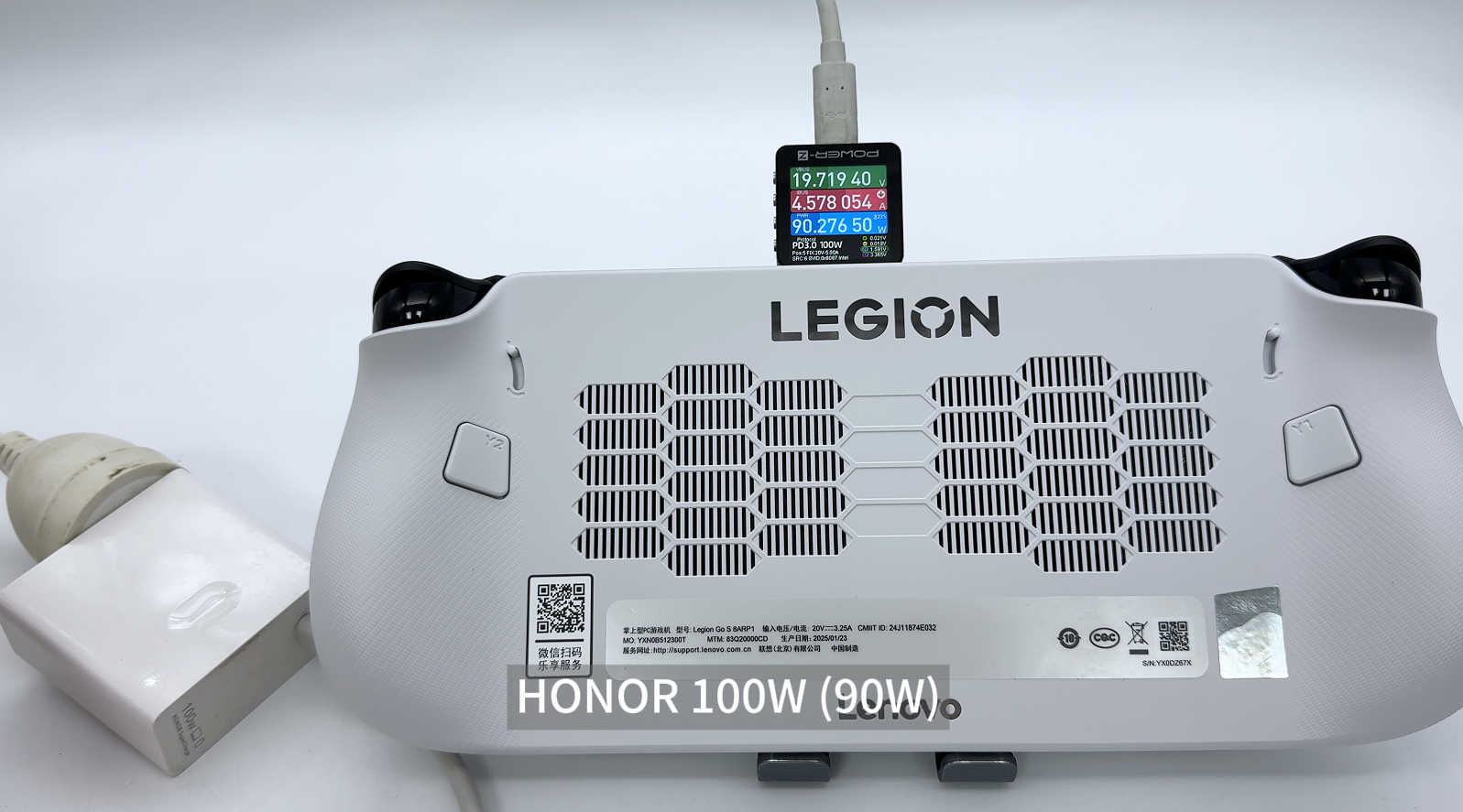

使用 HONOR 100W 充电器为LEGION GO S 充电,POWER-Z KM003C测试仪读的功率为19.42V 4.58A 90.28W。

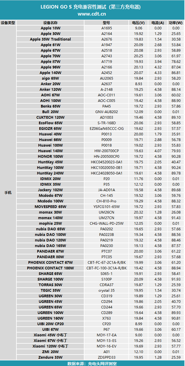

可以看到第三方充电器搭配联想拯救者LEGION GO S游戏掌机基本握手20V电压,少部分充电器握手12V电压,电流在0-4.6A之间
通过将充电功率数据绘制成柱状图,能够直观发现联想拯救者 LEGION GO S 游戏掌机的充电功率主要集中在 90W、60W 和 25W 这三个功率档位。从整体测试结果来看,该掌机基本都能适配第三方充电器较高的输出功率。不过,在测试过程中也发现,部分功率在 18 - 30W 的充电器与该掌机的兼容性欠佳,无法为其稳定高效充电。因此,为确保联想拯救者 LEGION GO S 游戏掌机能够获得良好的充电体验,建议使用 65W 及以上功率的充电器为其供电。

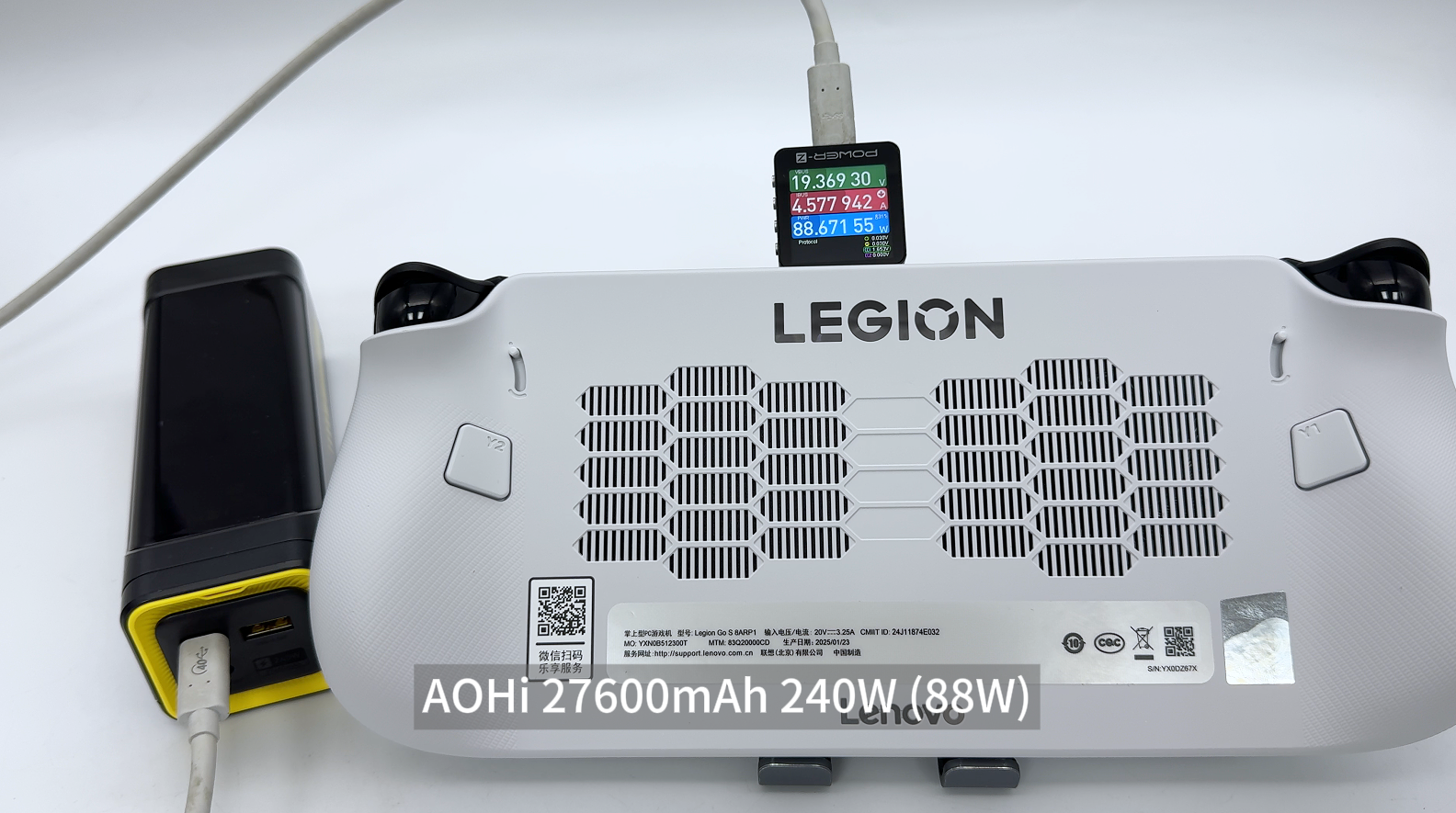

使用 AOHi 27600mAh 240W 为LEGION GO S 充电,POWER-Z KM003C测试仪读的功率为19.37V 4.58A 88.67W。

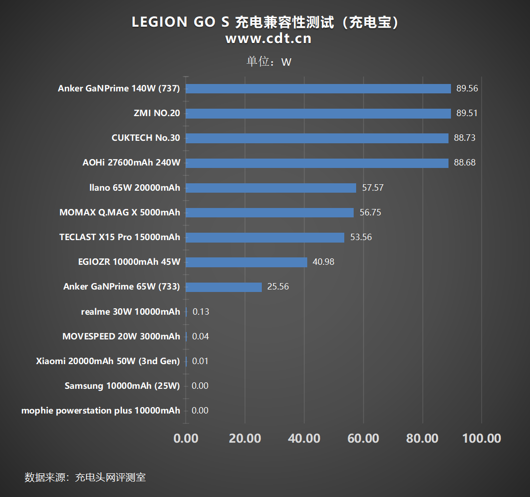

通过将充电功率数据绘制成柱状图,能够看出充电宝为联想拯救者 LEGION GO S 游戏掌机充电的功率主要集中在 90W、60W 和 25W 这三个功率档位。与第三方充电器差异不大。
