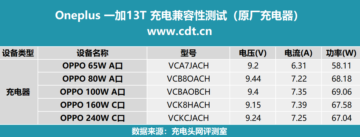

让我们来看下一加13T搭配OPPO各系列充电器的充电兼容性表现。为了测试更加准确,本次测试使用的线缆均为OPPO原厂A2C、C2C线缆。
使用OPPO 100W A口充电器为一加13T 充电,POWER-Z KM003C 测试仪读取的功率为9.40V 7.35A 69.06W。
将 OPPO 系内不同功率档位的充电器进行逐一充电测试,均搭配原装A/C to C 充电线材进行连接,实测一加 13T 手机的实际充电功率至高可达69.06W左右;除OPPO 65W 充电器外,其余测试充电器套装都能达到7A电流。
将各充电功率制作柱状图,可以看到一加 13T 手机在搭配自家充电套装时,整体功率在58-70W之间,原厂充电器兼容性表现不错。

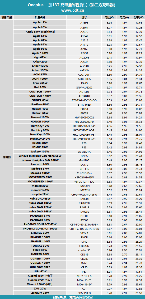

第三方兼容性充电器
看完了原厂的兼容性数据,再来看看这款手机对于第三方充电器的充电兼容性如何,此次测试一共选用了多款充电器,具体测试结果如下。

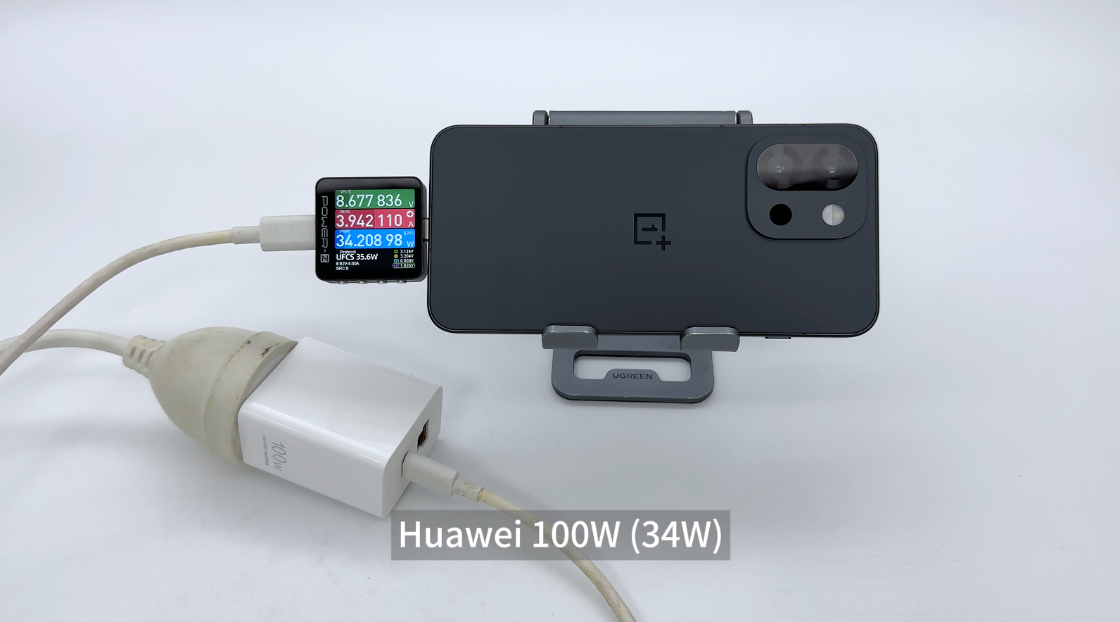

使用 Huawei 100W 充电器为一加13T 充电,POWER-Z KM003C 测试仪读取的功率为8.68V 3.94A 34.21W。
将第三方充电器搭配原厂C2C充电线的兼容性测试数据汇总,本次测试的第三方充电器给一加 13T 手机的充电大部分握手9V电压档位,电流最高能够达到3.94A。
将充电功率数据绘制为柱状图,可以看到 一加 13T 手机的充电功率主要集中在17W、25W两个功率档位。值得一提的是,华为100W充电器和一加 13T 手机同时支持UFCS协议,因此可以握手更大的电流,达到34.21W的充电功率,拥有更优的充电体验。

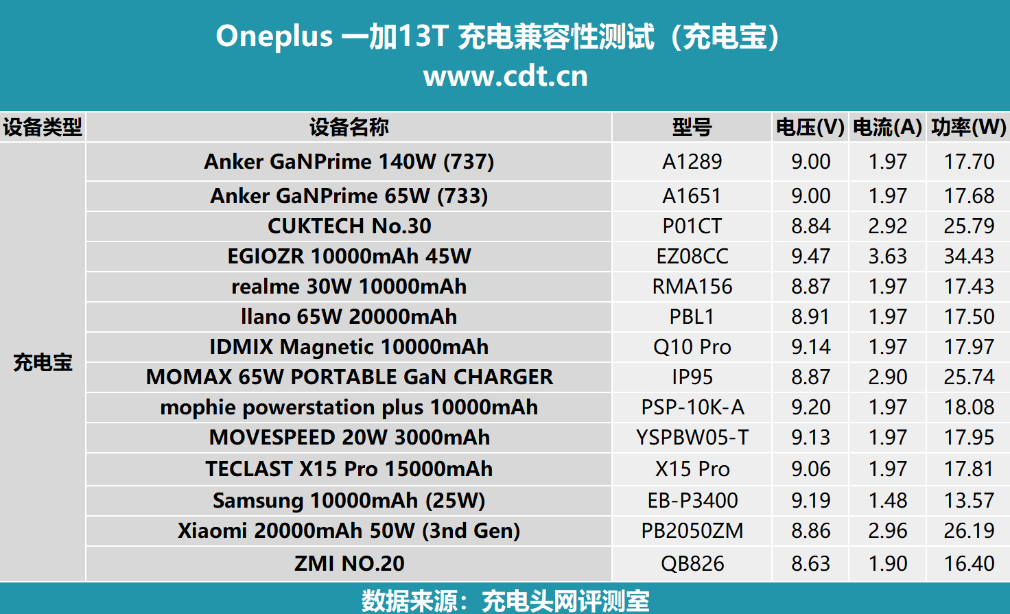

充电宝兼容性测试

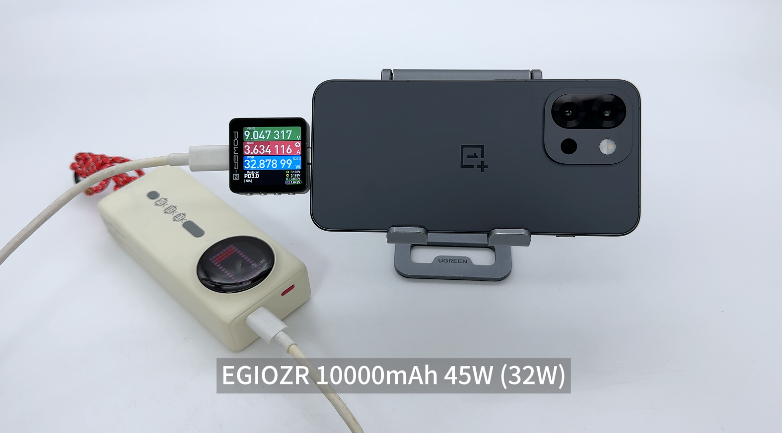

使用EGIOZR 10000mAh 45W 为一加13T 充电,POWER-Z KM003C测试仪读取的功率为9.05V 3.63A 32.88W。

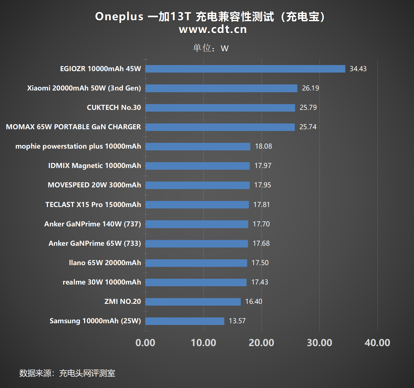

可以看到第三方充电宝为一加13T 充电基本握手9V电压,电流在1.9-3.7A之间。与第三方充电器兼容性差异不大。
通过将充电功率数据绘制成柱状图,能够看出充电宝为一加13T 充电的功率主要集中在 18W、和25W这两个功率档位,支持UFCS融合快充协议的充电宝功率则能够达到34W左右。
