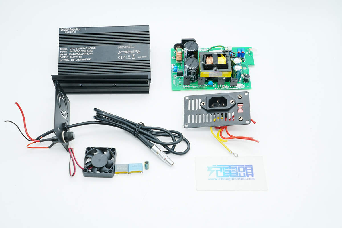

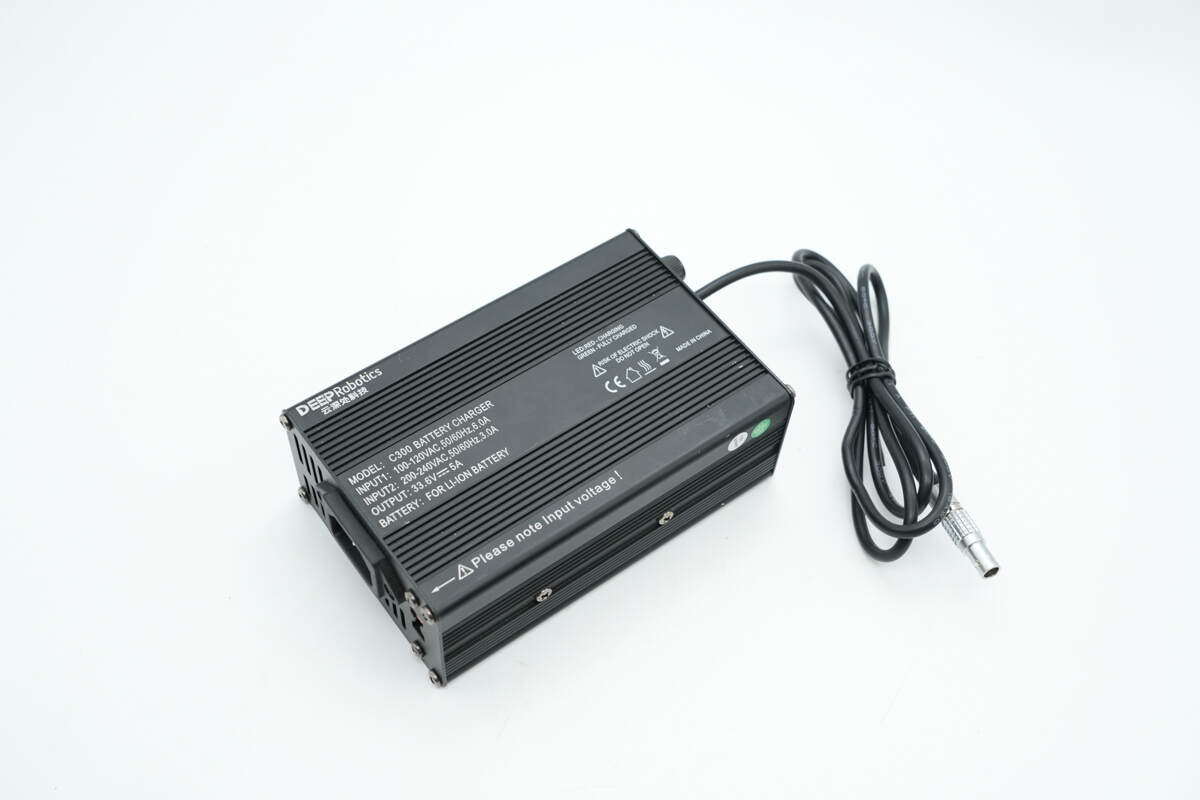

DEEPRobotics云深处
云深处168W机器人锂电池充电器
云深处168W机器人锂电池充电器采用金属材质机身,搭配主动散热风扇,能够保证充电器可以长时间大功率运行,让机器人快速满血符合。输入端为线体分离设计,用户可更换不同规格电源线,同时还特意设计有一个输入电压切换开关,使用更加灵活。此外机身上设计有充电提示指示灯,充满电与否也能一目了然。
充电头网通过拆解了解到,充电器基于LLC架构进行设计,使用的是知名厂商意法半导体L6599控制器搭配信安LLC开关管以及飞虹的肖特基整流管。机身外壳上的螺丝同时也用于配合内部散热板对内部整流桥、初级开关管、肖特基整流管这些核心发热器件进行固定和散热。
变压器捆绑热保护,从外到内都充分体现了设计之初对于温升方面的重视层度,以保证锂离子电池充电这种敏感应用场景的安全。

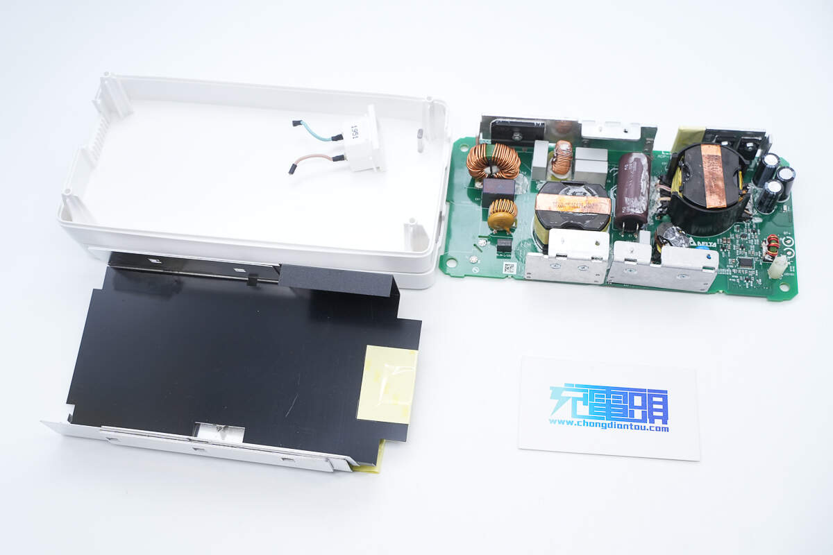

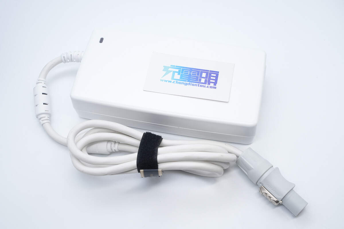

SoftBank软银
软银Pepper智能机器人228.8W充电器
Pepper智能人形机器人充电器由台达电子生产,输入为品字接口,自带1.8米长输出线。充电器支持100-240V交流输入,输出电压为28.6V,输出电流为8A。充电器外壳配有充电指示灯,输出线配有优曲克连接器,支持锁定功能。
充电头网通过拆解了解到,Pepper智能人形机器人充电器采用PFC+LLC+同步整流架构,使用DAP047T+DAP048T实现PFC和LLC控制,同步整流控制器采用恩智浦TEA1995,PFC开关管、LLC开关管和同步整流管均来自英飞凌。
充电器输入端设有安规X电容放电芯片,内部采用贵弥功和红宝石日系品牌电解电容,内置德州仪器MSP430G2553单片机用于充电控制。充电器PCBA模块整体包裹铝合金散热片,发热元件粘贴导热垫加强散热,并内置热敏电阻进行温度检测,整体做工和用料扎实可靠。

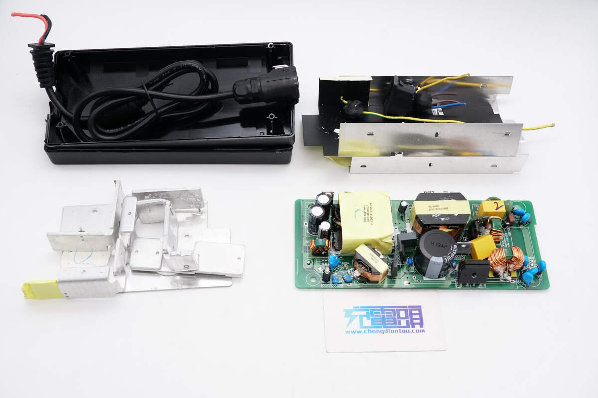

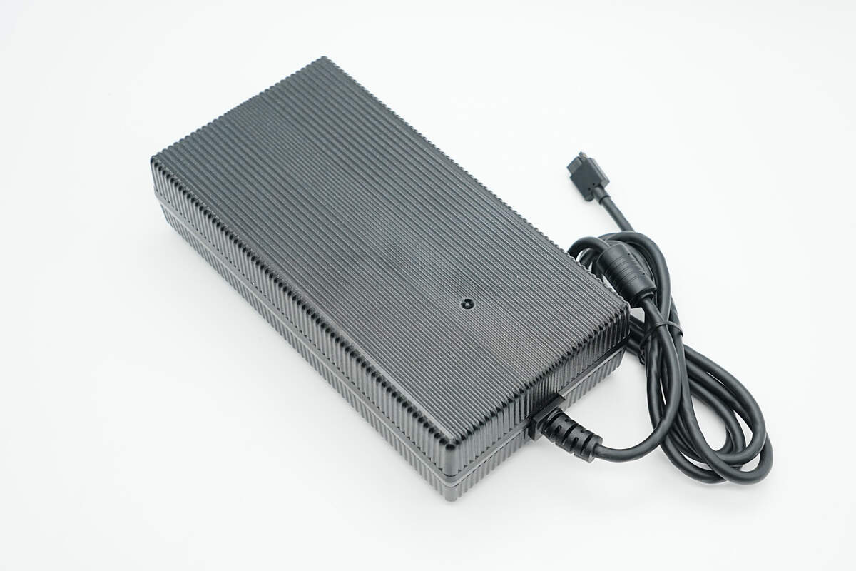

Unitree宇树
宇树智能机器人302.4W充电器
宇树智能机器人标配的这款充电器采用传统长方体造型设计,并且为了给这个大玩意提供302.4W大功率充电,产品机身设计得也不算小,以保证长久使用的可靠性。
输入端是线体分离设计,并且有接地设计,很照顾用户的使用体验。输出端线缆长度约1.4米,连接端子特制的,并不通用。产品通过了CE、ETL、FCC、CCC、PSE、GS等多项安规认证,品质有保证。
充电头网通过拆解了解到,设计上,充电器采用四颗高压滤波电容和三颗二极管组成填谷式无源PFC,输出采用节能元件肖特基整流管整流输出,以降低成本。内部PCB板采用单面印刷,模块正面覆盖大型散热片帮助功率器件散热,同时打胶帮助进一步散热和加固,器件大多数也打胶加固,整体的散热和加固措施做得很到位。
