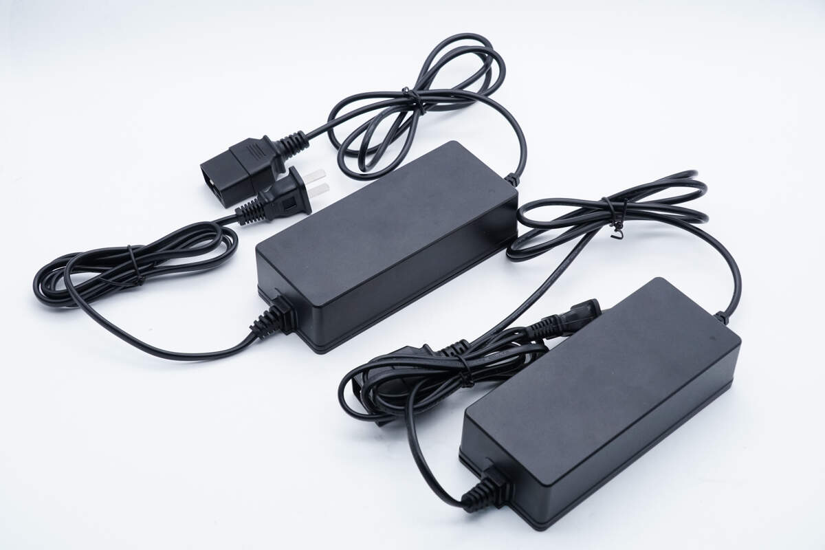

FUYUANDIAN富源电

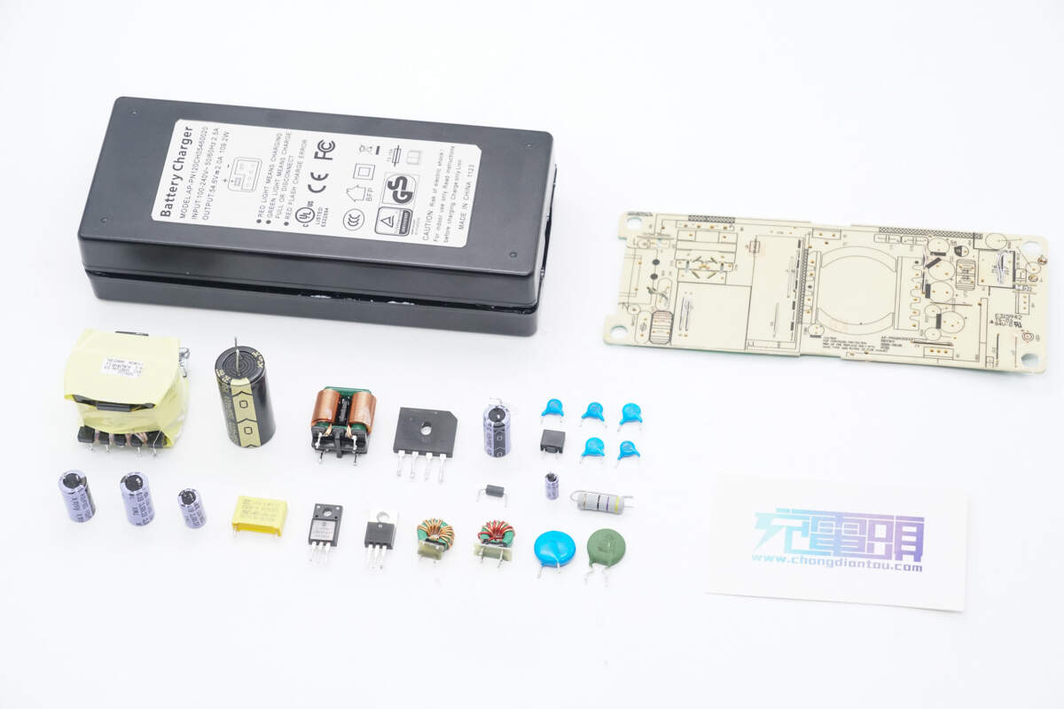

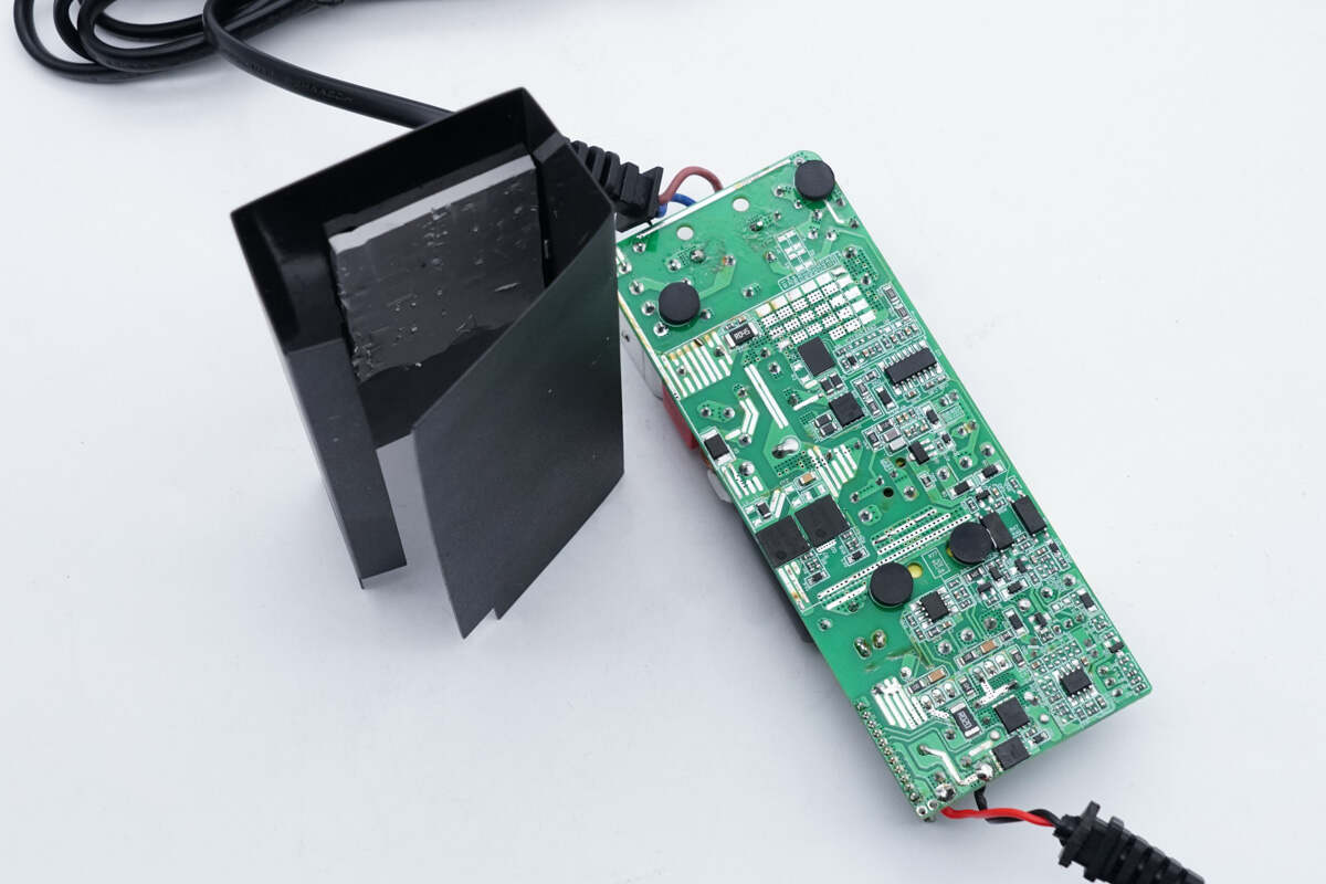

富源电168W电动自行车充电器
富源电推出的两款新国标电动车充电器均配备了100-240V宽电压输入,让用户在不同电压环境下都能安心使用。其中一款输出42V4A,适用于10串锂电池充电;另一款输出54.6V3A,适用于13串锂电池充电。采用品字电源线作为输入,可以根据需求更换不同长度的电源线以适配不同场景。
富源电动自行车充电器具备168W的输出功率,专为锂电池设计,支持10串和13串电池的充电需求。该充电器配备了符合新国标的1.2米长输出线,并采用了高品质的材料和组件。
经过充电头网的拆解分析,发现富源电动自行车充电器内部采用了铝合金散热片包裹的PCBA模块,同时PCBA模块周围采用了麦拉片绝缘,导热垫则被粘贴在发热器件位置,有效提升了散热性能。此外,充电器内部采用了恩智浦TEA2016AAT二合一控制器,并搭载了泰高技术导阻为240mR的增强型氮化镓器件用于PFC开关管,以及美浦森MSM06065G1碳化硅二极管实现PFC整流。
在LLC半桥电路方面,使用了两颗导阻为318mR的SLL65R380E7开关管,结合了同步整流芯片芯源半导体MP6924A和恒泰科MOS管。为了有效降低内部元件的温度,采用导热垫粘贴方式进行散热,以确保内部温度不会过高。第三代半导体氮化镓器件的采用进一步提高了转换效率,无需额外风扇散热,同时也显著减小了体积,为用户提供更卓越的充电体验。
充电器的输出端配备了控制小板,采用了中微半导体SC8F2892B MCU,符合《电动自行车用充电器安全技术要求》中规定的通信协议与产品可靠性功能,以确保充电过程的安全性和可靠性。此外,充电器内部电解电容来自创慧电子,薄膜电容来自捷威,输入端还设置了压敏电阻以进行雷击浪涌保护,确保内部工程质量可靠稳定。

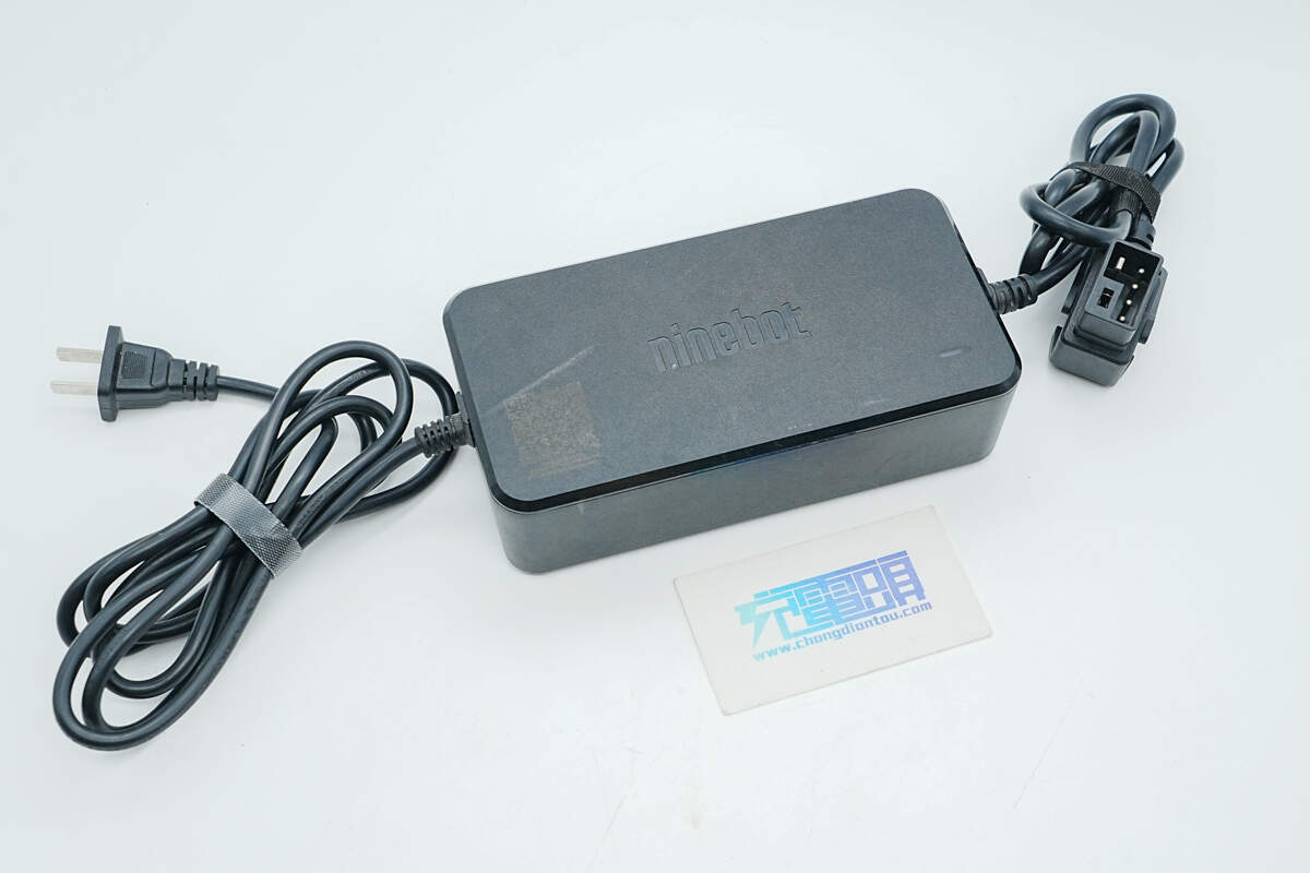

Ninebot九号
九号1080W电动自行车充电器

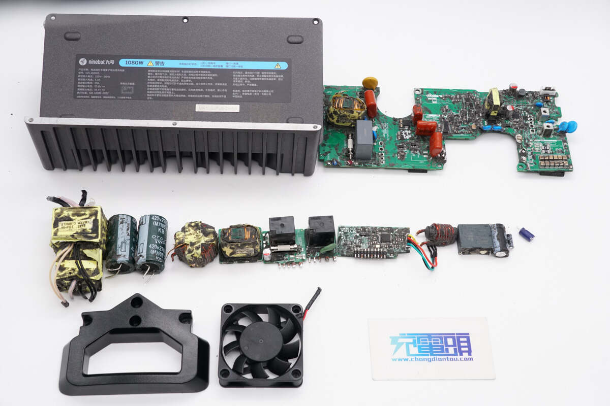

九号电动车新国标充电器具备1080W充电功率,最大输出电流为20A,最高输出电压为54.4V。充电器配有新国标输出端子,支持为锰酸锂电池、磷酸铁锂电池、三元锂离子电池充电。充电器机身采用铝合金外壳,并设有散热风扇降温。在输出端设有指示灯,便于了解充电状态。
充电头网通过拆解了解到,九号新国标充电器采用PFC+LLC拓扑,使用德州仪器UCC28180 PFC控制器搭配东微OSG60R099HSZF开关管和瞻芯IV1D06010T2碳化硅二极管。LLC使用芯源半导体HR1001A控制器搭配两颗东微OSG60R099HSZF开关管。输出采用海矽美MBR60150PT肖特基二极管整流。
充电器内部还设有一路辅助电源,用于为控制小板供电。控制小板使用兆易创新GD32F303CBT6 MCU进行通信功能和充电控制,德州仪器SN75176A用于通信收发。充电器采用铝合金外壳,PCBA模块通过螺丝固定,并采用导热胶灌封填充,提升散热性能,并配有散热风扇,适合大功率快充场合。

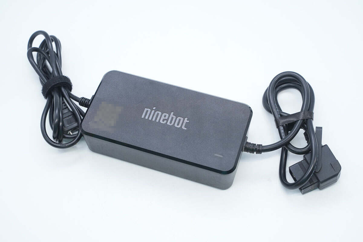

九号480W电动自行车充电器
九号480W电动自行车新国标充电器采用了全新的设计语言,不过一样自带电源线以及新国标端子输出线。此次设计上还将双线置于机身同一侧,测量长度虽然也有约2.5米,但实际使用长度会略有影响。
全金属材质机身加主动散热风扇以及合理的风道设计,在CCC安规认证的加持下,对于大功率给锰酸锂电池、磷酸铁锂电池、三元锂离子电池充电,可靠性完全有保证。
充电头网通过拆解了解到,充电器基于PFC+LLC架构进行设计,采用安森美NCP1654搭配士兰微SVS20N60FJD2进行PFC升压,以及兆易创新GD32FCESCBT6主控MCU搭配东微OSG65R290FEF LLC开关管的方案。输出是经典的MCU加运放实现精确恒压恒流输出控制。整个充电器内部也和系列的一样充分注胶绝缘处理,做工可靠。
