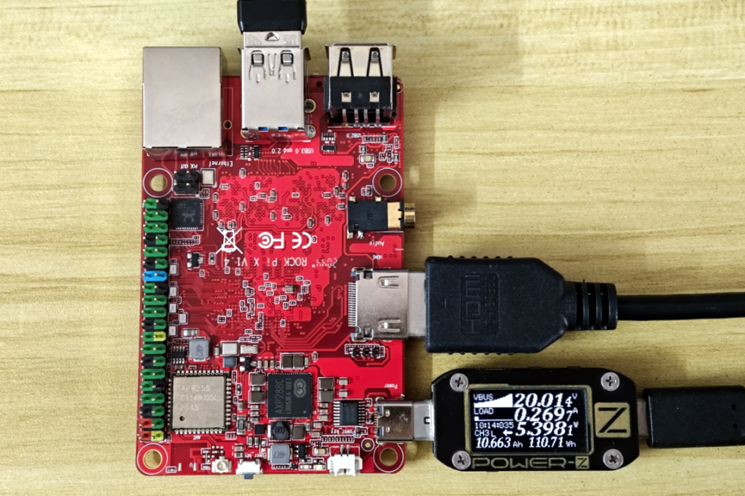

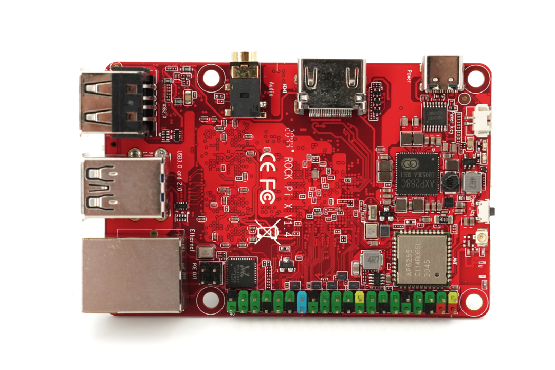

为了进一步验证长江存储嵌入式存储芯片 eMMC EC150 在不同 X86 处理器上的兼容性,此次测试采用了 ROCK Pi X 开发板,该开发板搭载了 Intel ATOM x5-Z8350 处理器,架构代号为 Cherry Trail。
ROCK Pi X 是一款基于 X86 平台的迷你开发板,尺寸 85mm x 54mm,处理器标配为 Intel ATOM x5-Z8350,内存提供 1GB - 3GB LPDDR3 可选,支持板载 eMMC 存储。
接口方面,ROCK Pi X 开发板供电采用 USB-C 接口,并支持 5V-20V USB PD 自动握手协商协议,另外还有 USB-A 2.0*3、USB-A 3.0*1、千兆网口 *1、HDMI *1、3.5mm 音频口 *1,当然还有必不可少的 40-pin 插针,并板载蓝牙与 WiFi 模块。

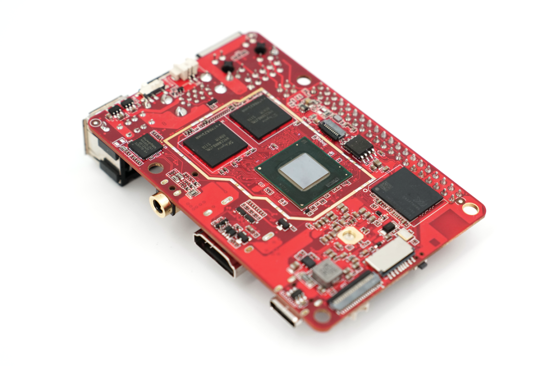

背部正中央就是处理器,采用完全没有散热片的被动散热设计。

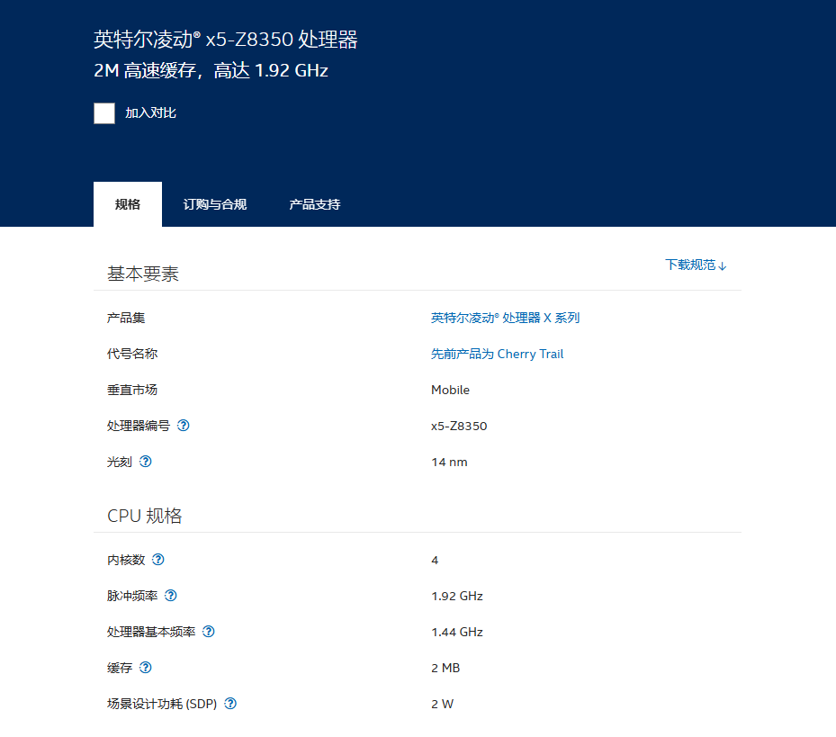

Intel ATOM x5-Z8350 基于 Cherry Trail 架构,采用 14 纳米制程工艺,为 4 核 4 线程设计,最大睿频 1.92GHz,热设计功耗(TDP)仅有 2W。极低的功耗意味着极低的发热量,所以免散热片也变成可能。
Intel ATOM x5-Z8350 拥有低功耗、低发热、节能等优势,早期常见于平板设备,也常用于物联网设备等嵌入式领域,适配轻量级计算、多媒体处理等场景,目前已被新架构逐渐取代。

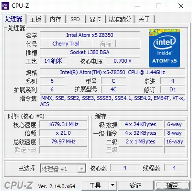

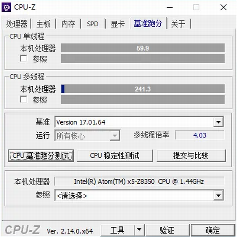

在 CPU-Z 基准测试中,与前几期的 N97、N5105 平台跑分动不动就上千分不同,仅有 2W 功耗的 Intel ATOM x5-Z8350 这里可以看出有着较大差距,单核成绩仅为 59.9,多核成绩为仅 241.3。
尽管其拥有 4 个核心,但受限于 TDP 低功耗设计,多核性甚至追不上 N97 单核,所以就使用场景来看,Intel ATOM x5-Z8350 主要定位于入门级的低负荷设备。

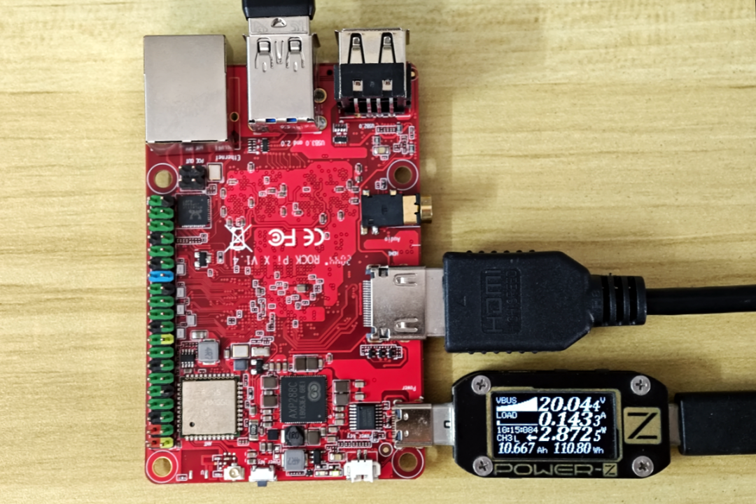

运行 Windows 10 时,桌面待机状态,整块开发板供电输入功率仅为 2.8W。

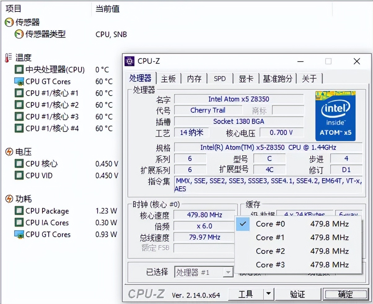

打开 AIDA64 查看待机功耗,待机时 CPU 最低频率降至 479.8MHz,CPU 功耗约为 1.23W。

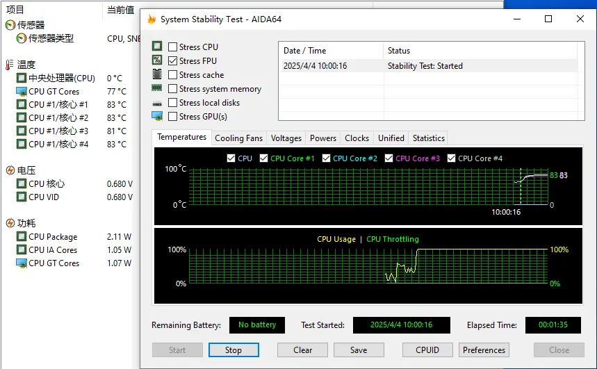

烤机时开发板输入功率为 5.3W。
单烤 FPU CPU 功耗为 2.11W 正好与 TDP 对应,这么低的烤机功耗甚至比其他平台的待机功耗还低。再来看看它的无散热片设计,在遭遇单烤极端满载运转的场景时,虽然处理器温度达到 83 度,但仍在稳定运行。

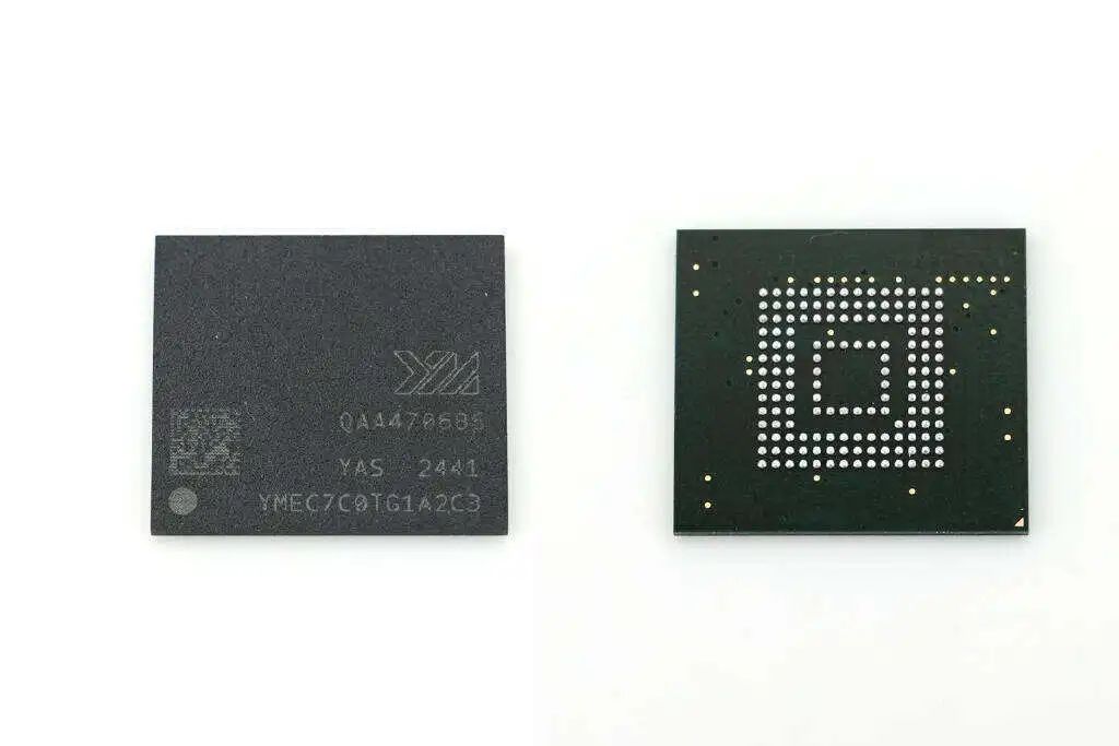

YMTC eMMC EC150 采用 BGA153 封装,符合 JEDEC 标准。我们手上的是 64GB 容量的版本,上方丝印“YMEC7C0TG1A2C3”。

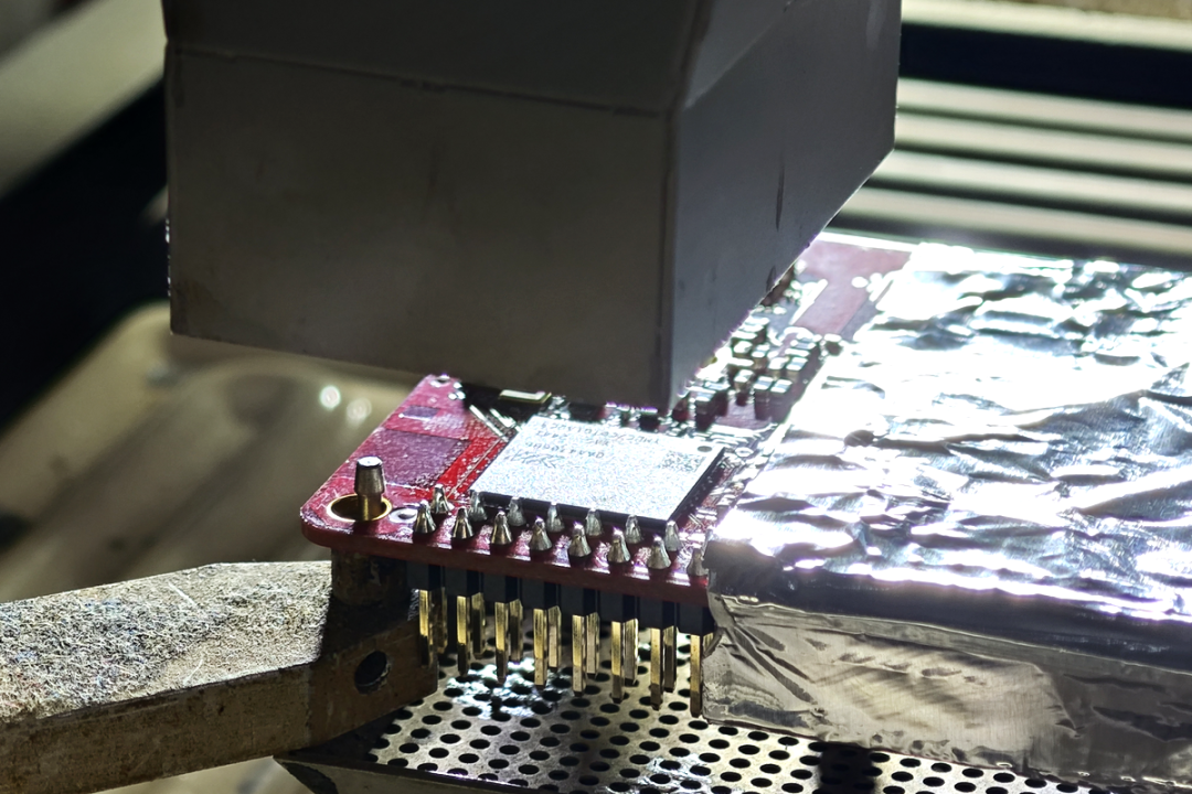

为测试平台兼容性,将长江存储 eMMC EC150 嵌入式存储芯片焊接到 ROCK Pi X 开发板,这里使用 BGA 焊台进行焊接操作。
如图所示,这里已经将成功在开发板上焊接了测试所需的 YMTC 长江存储 eMMC EC150,下面将开始测试环节。

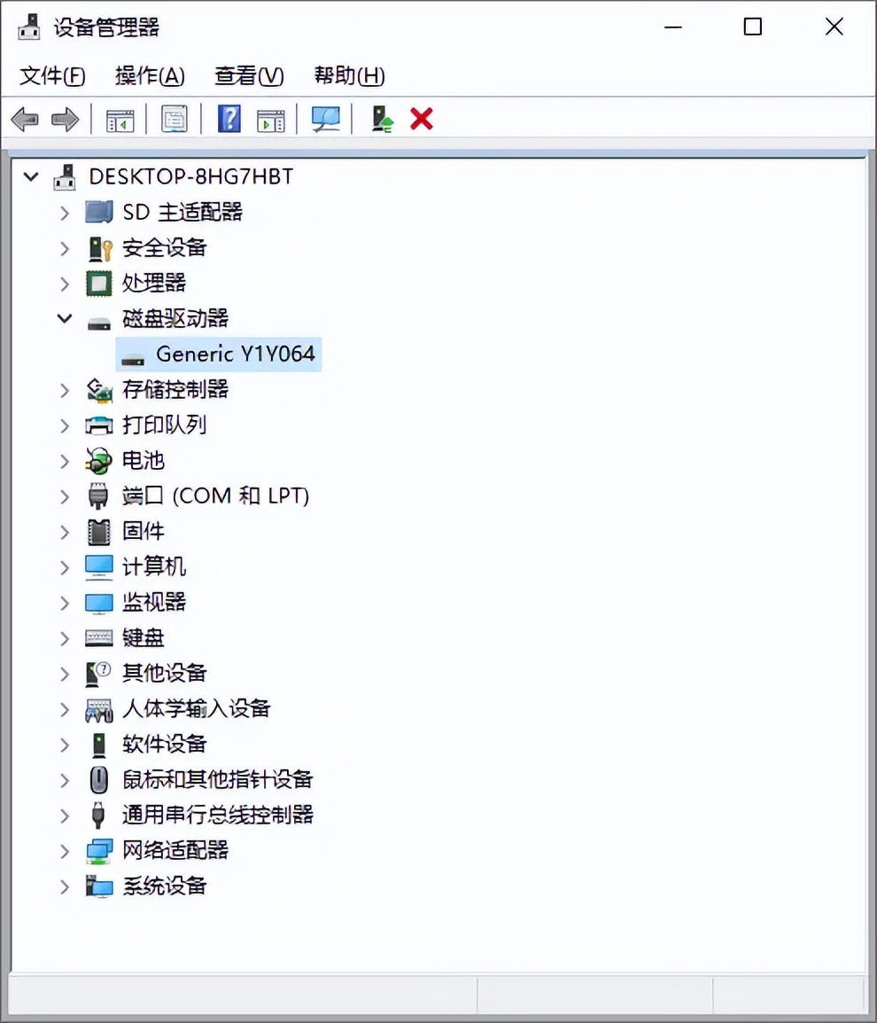

进入系统后,通过设备管理器可以看到焊接上的 YMTC 长江存储 eMMC EC150 也被准确识别。

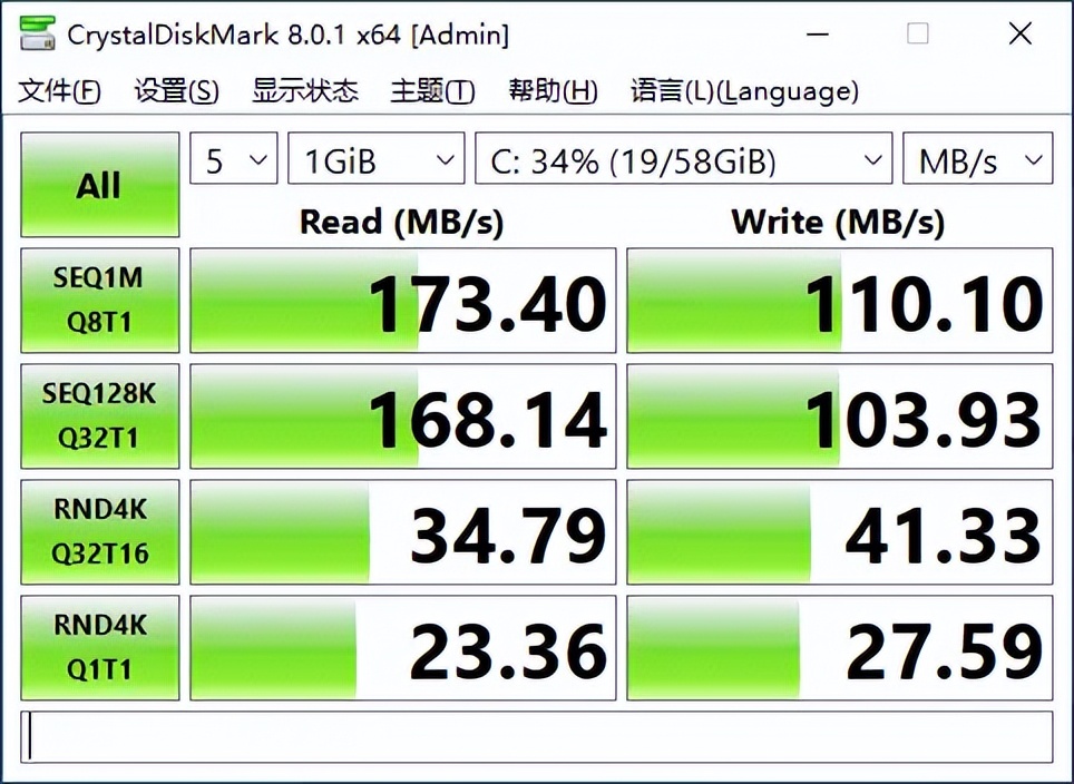

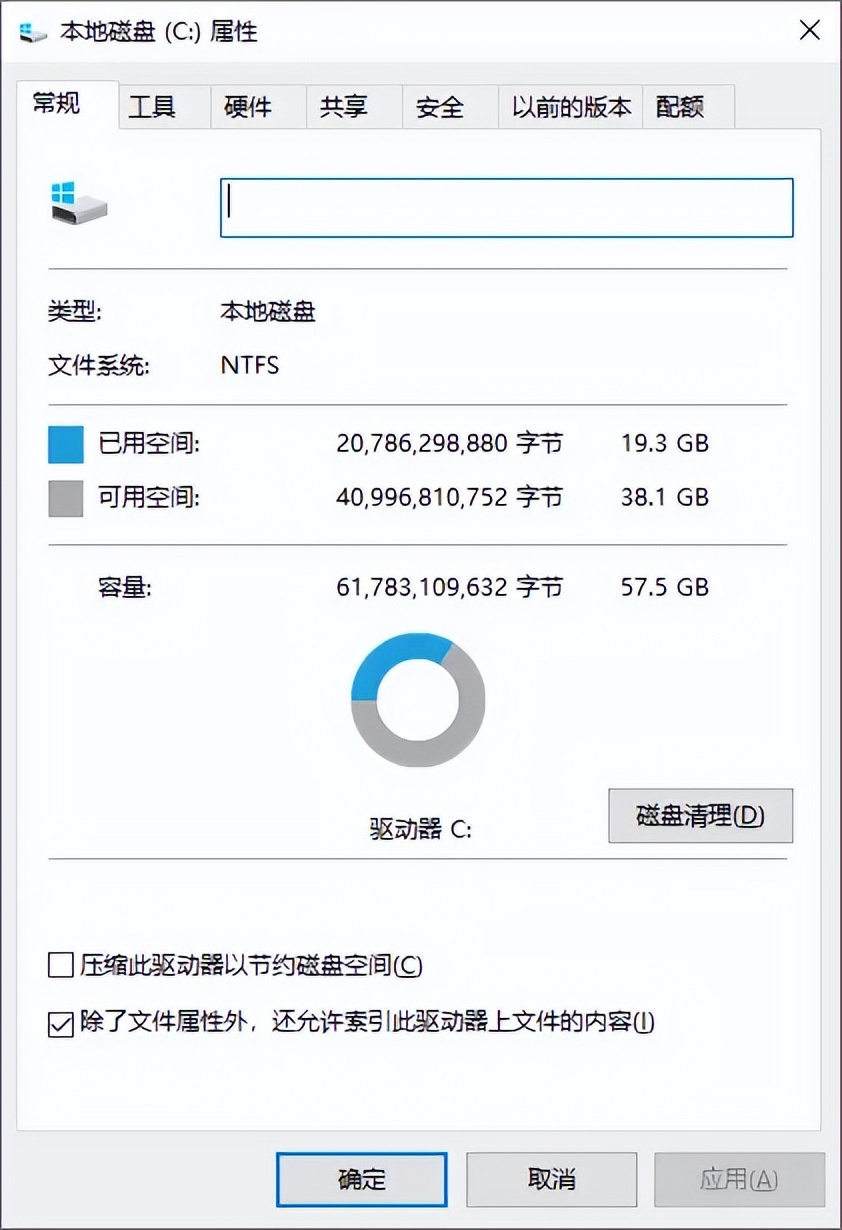

YMTC 长江存储 eMMC EC150 作为系统盘,在系统刚进入 Windows 桌面安装完成后,剩余可用储存空间约为 38.1GB,随后更新 windows 补丁,最终系统空间占用约为 50%。后续基于 Windows 的测试,均是基于半填充状态执行。
CryStalDiskMark 8.0.1 读写测试跑分,在 50% 磁盘占用的情况下,YMTC 长江存储 eMMC EC150 顺序读取速度可以达到 173.4MB/s,顺序写入速度达 110.1MB/s。小文件方面,4K Q32T16 读取速度为 34.79MB/s、写入速度为41.33MB/s,4K Q1T1 随机读取速度为 23.36MB/s,写入速度为 27.59MB/s。

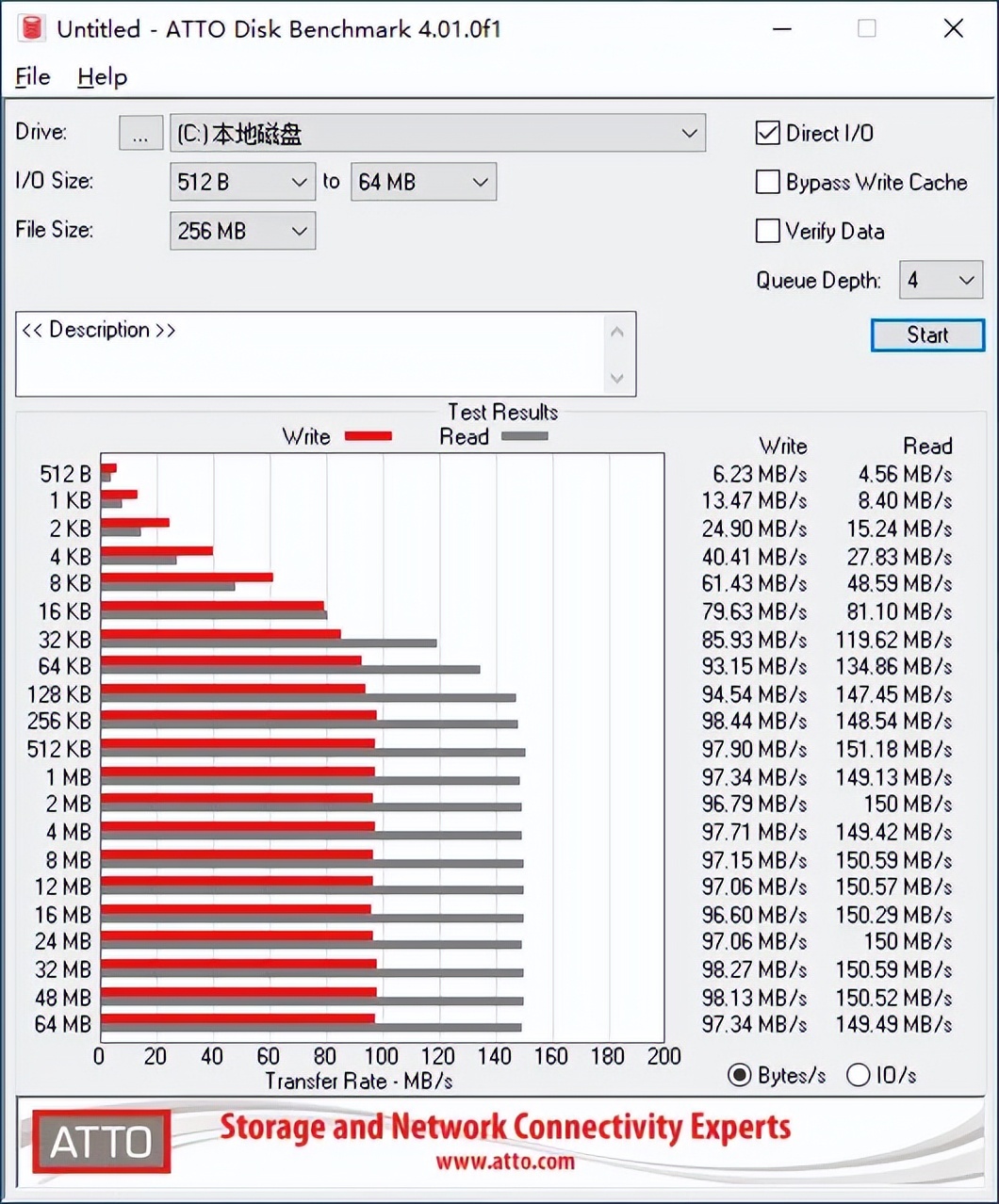

使用 ATTO Disk BenchMark 软件测试 eMMC EC150 在不同文件大小下的传输速度的差别,文件大小在 128KB 以上时,读取速率稳定在 147+MB/s,写入速率则稳定在 94+MB/s。

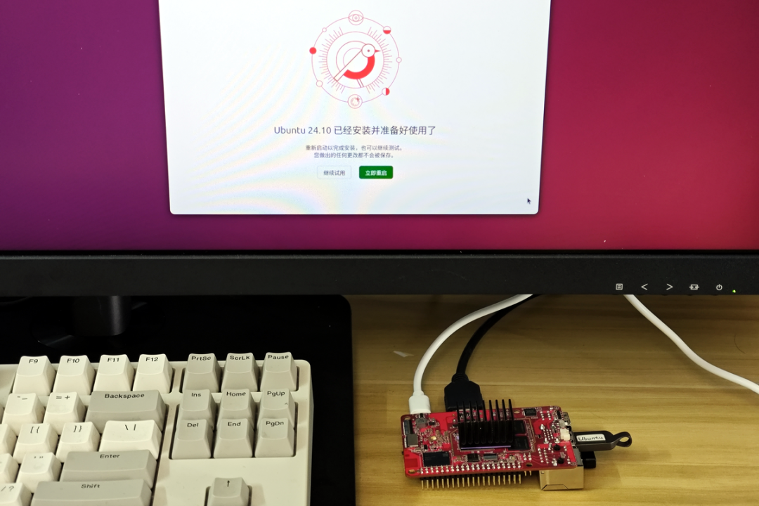

Ubuntu 24.10
除了 Windows 10 操作系统外,实测可以成功刷入 Ubuntu 24.10 系统。

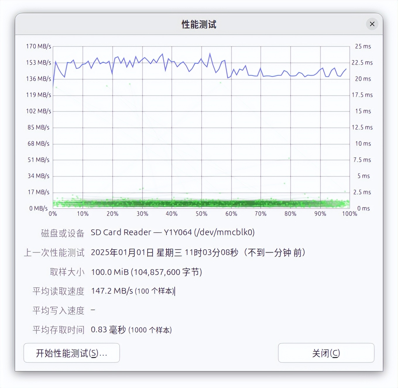

在系统的磁盘工具中,eMMC EC150 嵌入式存储识别正常,将长江存储 PC411 SSD 装入硬盘盒后连接到开发板,实测也能与 EC150 互拷文件。
因 eMMC EC150 作为系统盘使用,所以只能测读取速度。使用系统自带的磁盘工具测得平均读取速度在 147.2MB/s 左右。

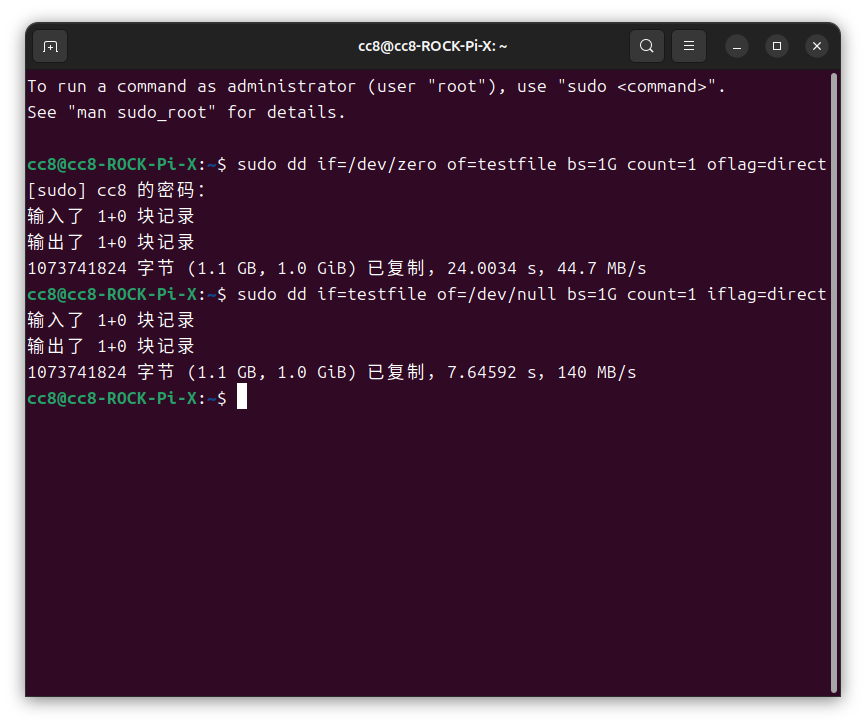

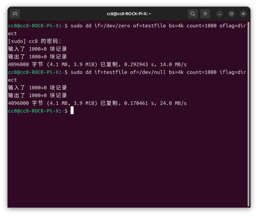

在 Ubuntu 24.10 系统下,通过 dd 命令对 eMMC EC150 进行读写性能测试,1G 大文件的性能表现如下:顺序写入速度为 44.7MB/s,顺序读取速度为 140MB/s。
在 4KB 小文件随机读写测试中,随机写入速度为 14MB/s,随机读取速度为 24MB/s。

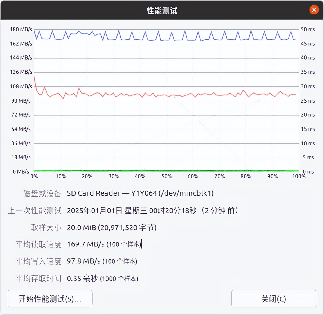

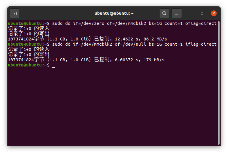

在低功耗平台的 Ubuntu 系统中,EC150 作为系统盘读写性能受影响较大,故特意使用 U 盘作为系统盘 EC150 作为从盘的环境再测试一遍,结果如图。
磁盘性能测试中,平均读取速度为 169.7MB/s,平均写入速度为 97.8MB/s,读写速度有着明显提升。

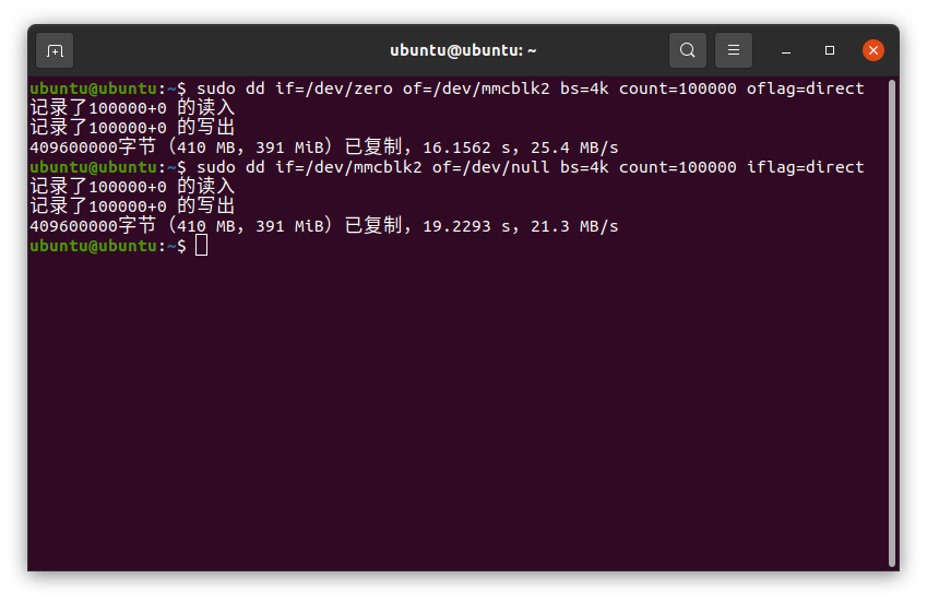

EC150 作为从盘时,1G 大文件的顺序写入速度为 86.2MB/s,顺序读取速度为 179MB/s。
EC150 作为从盘时,随机写入速度为 25.4MB/s,随机读取速度为 21.3MB/s。

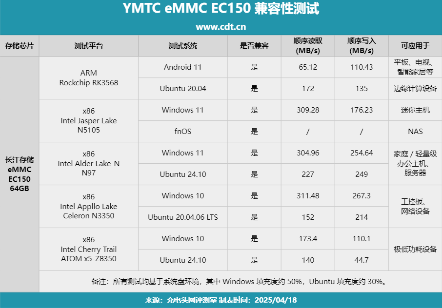

该平台适配上长江存储 eMMC EC150 进行存储兼容性测试,在 Windows 10 系统下顺序读写速度分别达 173.4MB/s 和 110.1MB/s;在 Ubuntu 24.10 系统中,顺序读写速度分别达到 140MB/s 与 44.7MB/s。
长江存储 eMMC EC150 在该平台的性能表现虽不及 N97、N3350 等平台亮眼,但考虑到存储实际性能取决于处理器的性能,仅 2W 的功耗能有这个水平已是超水准发挥,也可以看出长江存储 EC150 在极限低功耗的平台也有着较高的下限,且在整个测试过程中表现的稳定顺畅。
