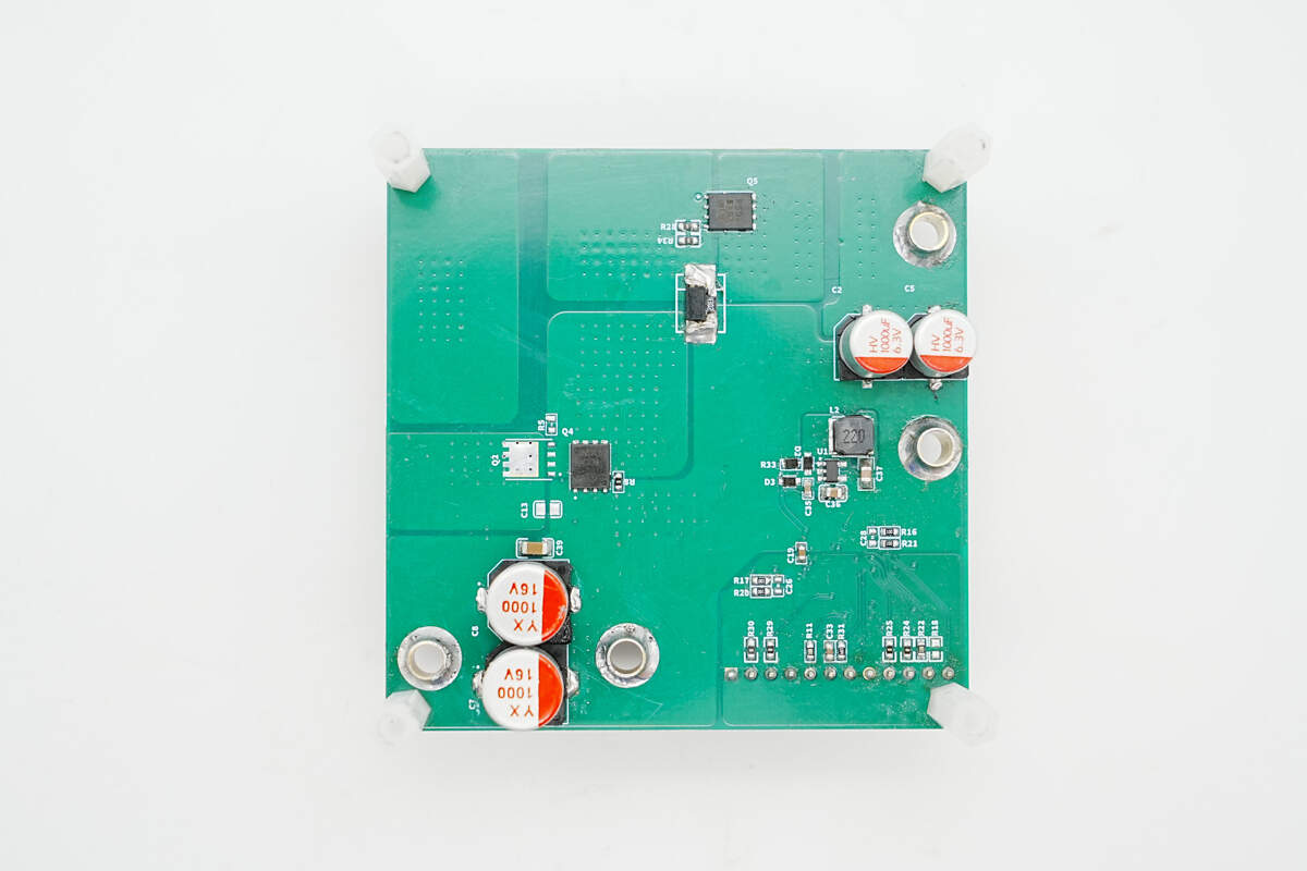

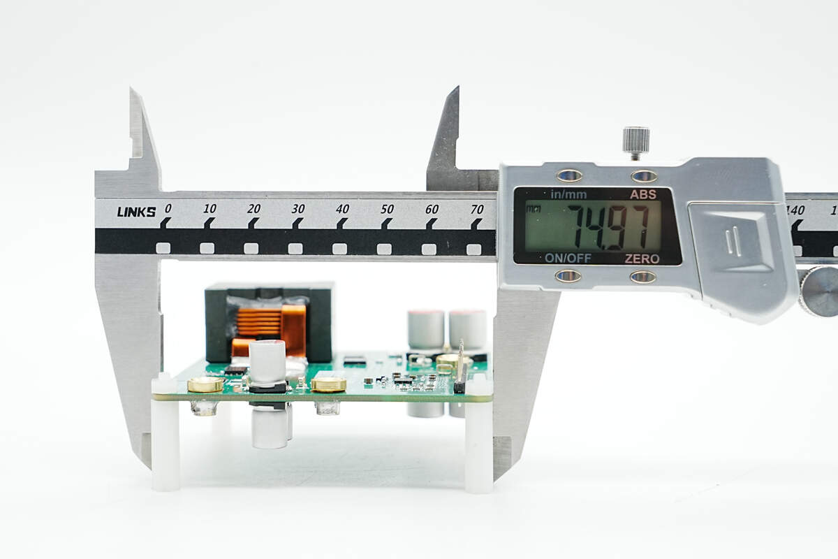

元芯这款DEMO采用正方形小板设计,四端设有塑料柱进行支撑保护,同时方便客户进行测试。
测得PCBA长度为75.06mm。
宽度为74.97mm。
厚度为20.85mm。
另外测得DEMO的重量约为103g。

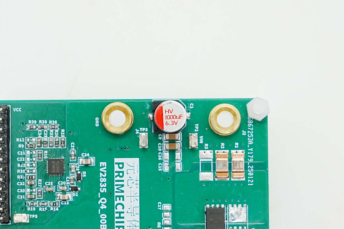

PCB板正面设有元芯的同步升降压控制器、升压开关管、电感以及输入、滤波固态电容。
小板另一面设有两颗MOS管以及滤波固态电容等。

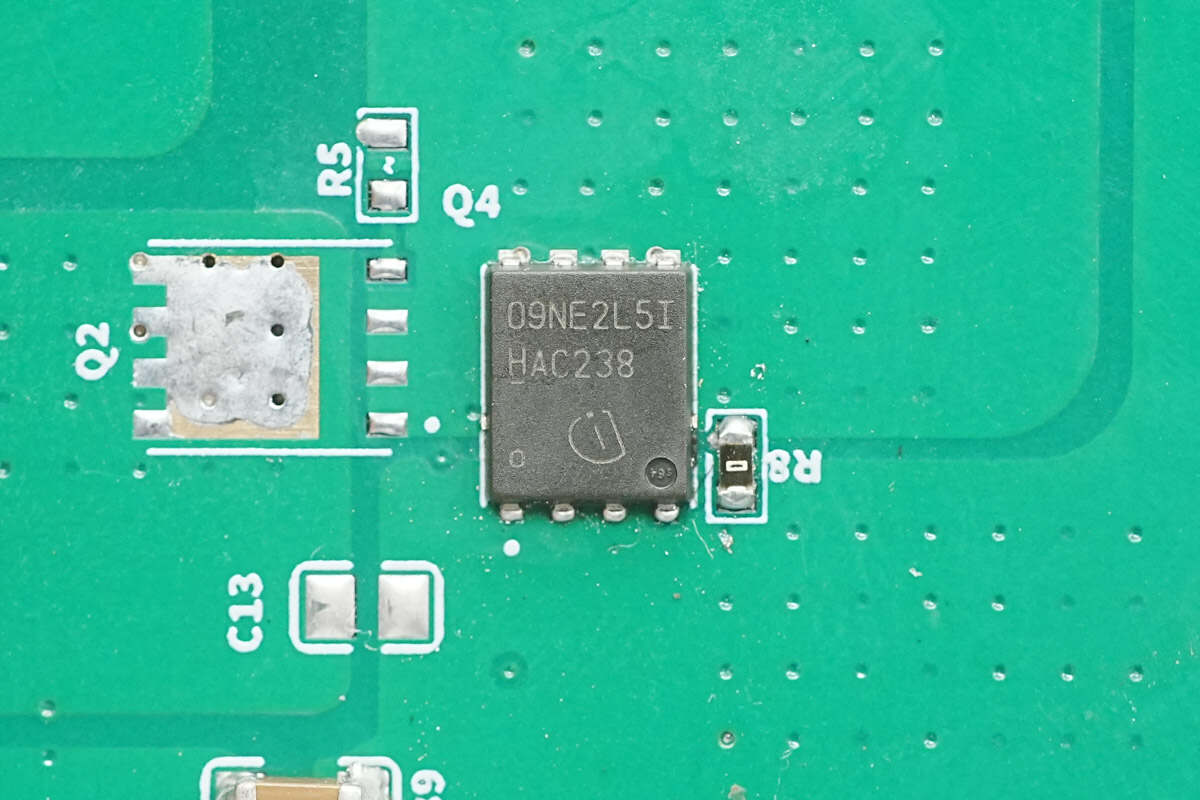

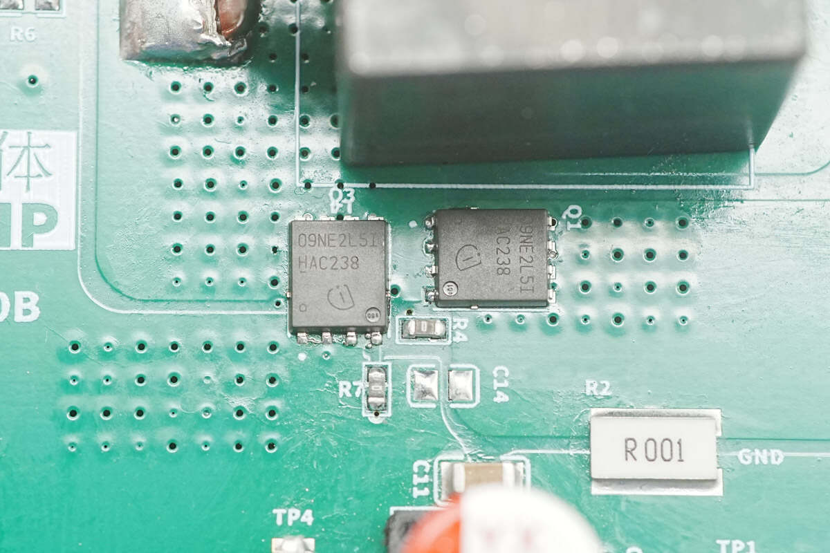

三颗MOS管来自英飞凌,型号BSC009NE2LS5I,NMOS管,耐压25V,导阻0.95mΩ,采用PG-TDSON-8封装。其中左边一颗作为同步升压开关管,另一颗用于同步整流输出。
另一颗英飞凌BSC009NE2LS5I同步升压开关管布局在板子背面。

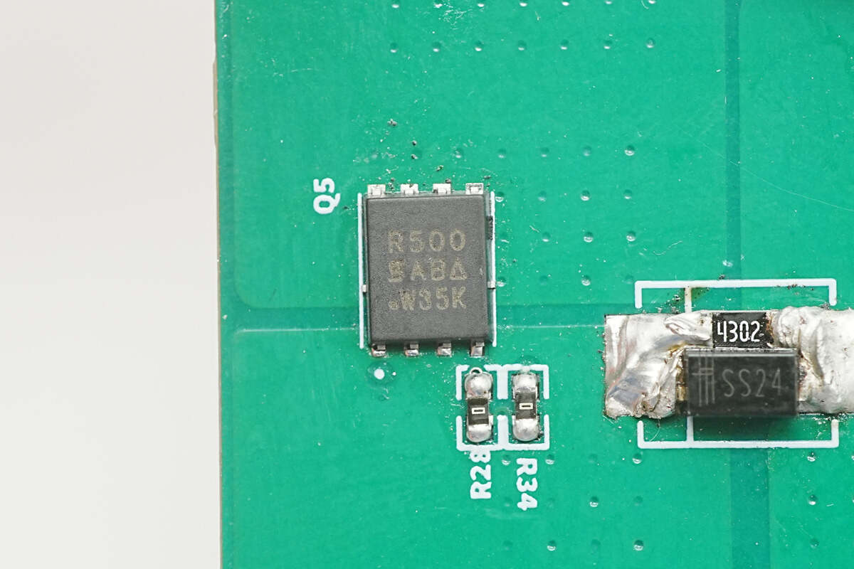

另外两颗MOS管来自Vishay威世,型号SiR500DP,NMOS管,耐压30V,导阻0.47mΩ。
另一颗威世SiR500DP MOS管特写。
输入滤波固态电容规格为6.3V1000μF。
背面两颗固态电容为相同料号。

两颗输出滤波固态电容规格为16V1000μF,来自云星半导体。
另外两颗规格相同。
