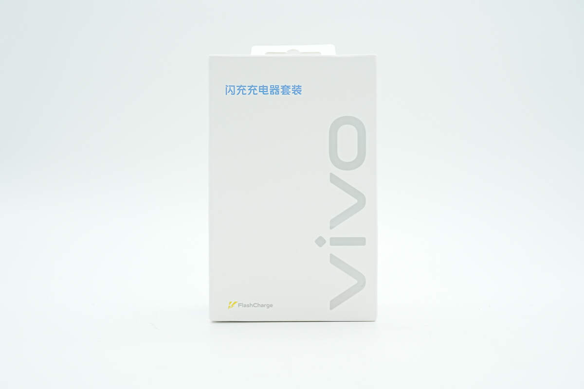

包装盒正面印有vivo、闪充充电器套装以及FlashCharge,设计风格简约。

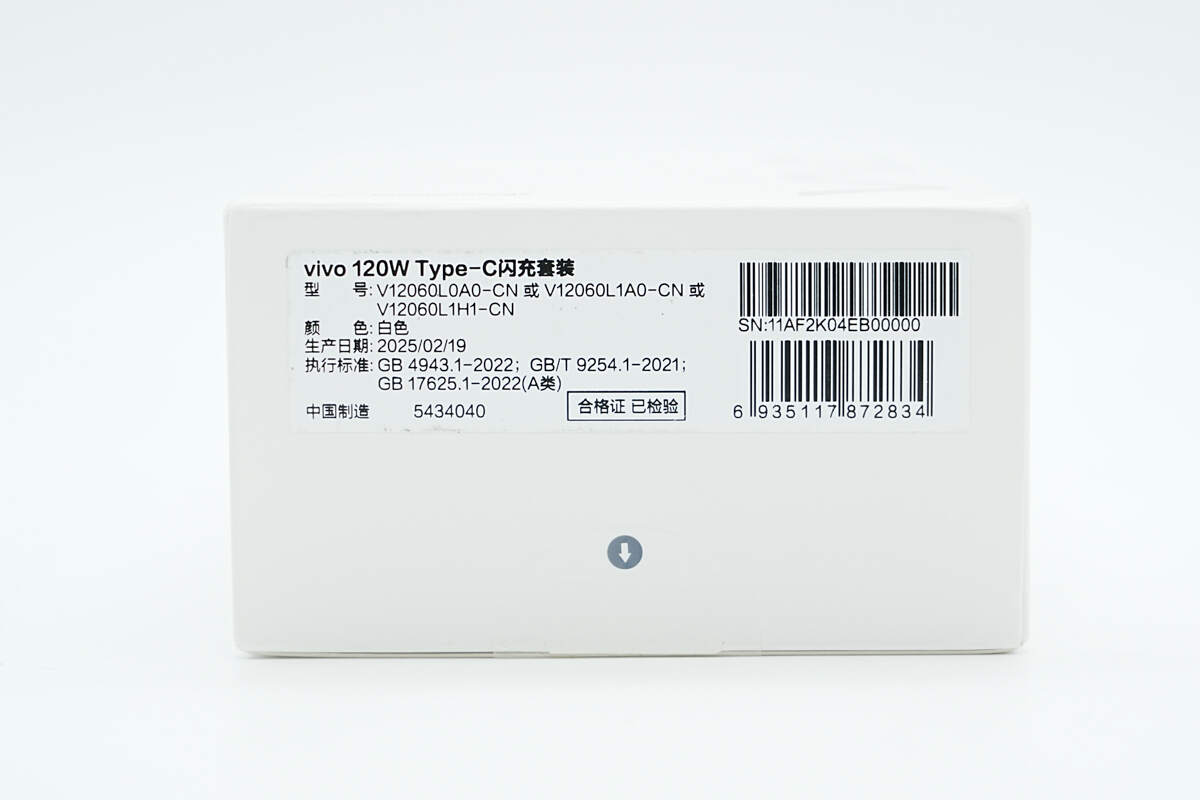

底部贴纸上印有产品型号、配色以及生产日期等信息,根据适配机型不同有V12060L0A0-CN、V12060L1A0-CN、V12060L1H1-CN三种情况。

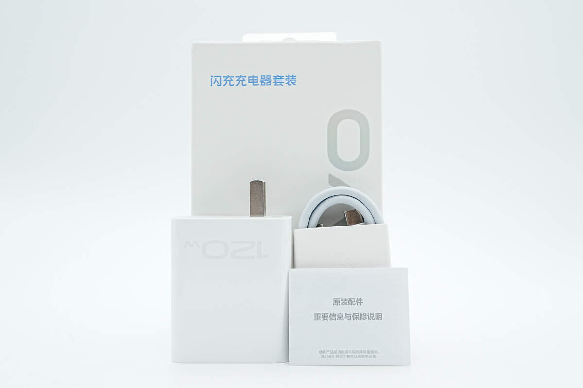

包装内含充电器、数据线以及重要信息与保修说明书。

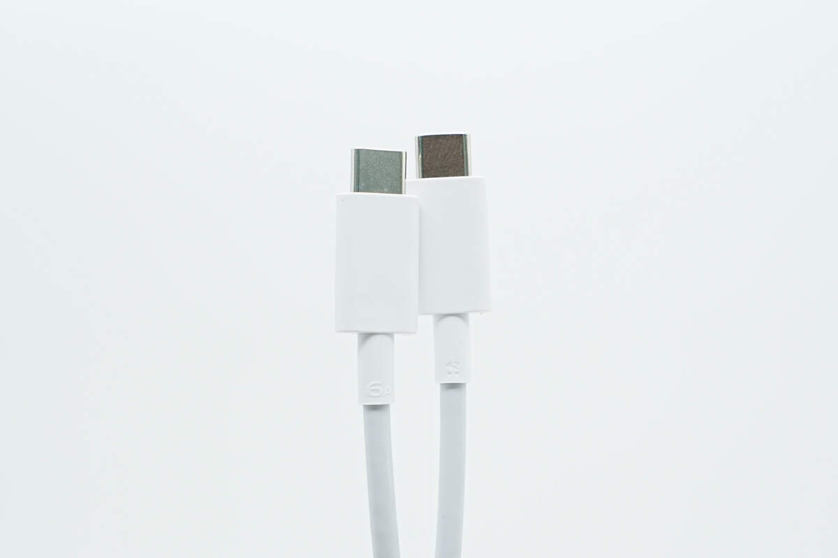

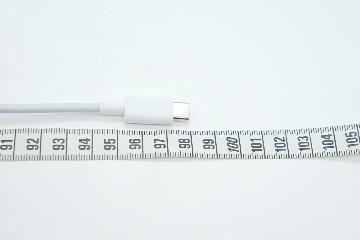

附带数据线为USB-C to USB-C类型,经典白色配色,端子末端抗弯折网尾上设计6A字样,表明可过6A大电流。
测得数据线长度约为98cm。

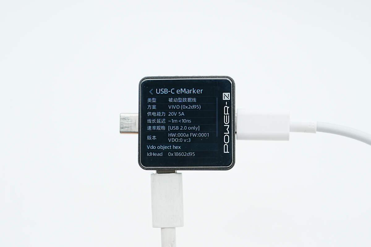

使用ChargerLAB POWER-Z KM003C测得该线缆带有E-Marker芯片,电力传输能力20V5A,数据传输能力为USB 2.0。

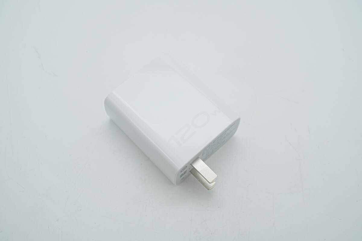

充电器机身主体采用PC阻燃材质白色外壳,两端磨砂腰身高光亮面处理,两侧过渡圆润。

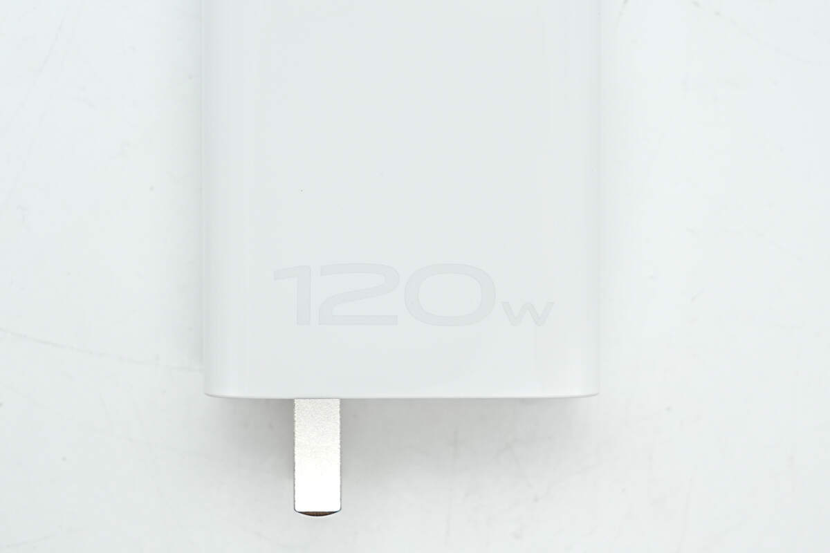

机身正面印有显眼的120W标识,表明充电器最大输出功率。

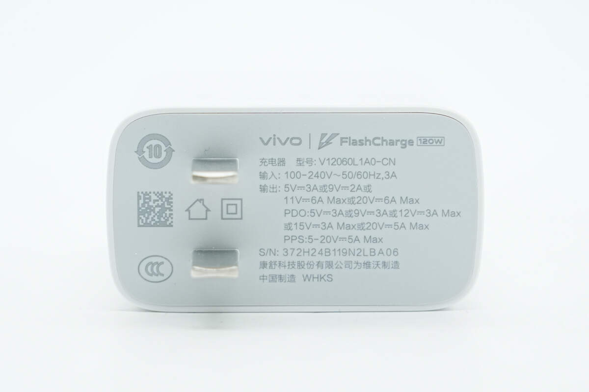

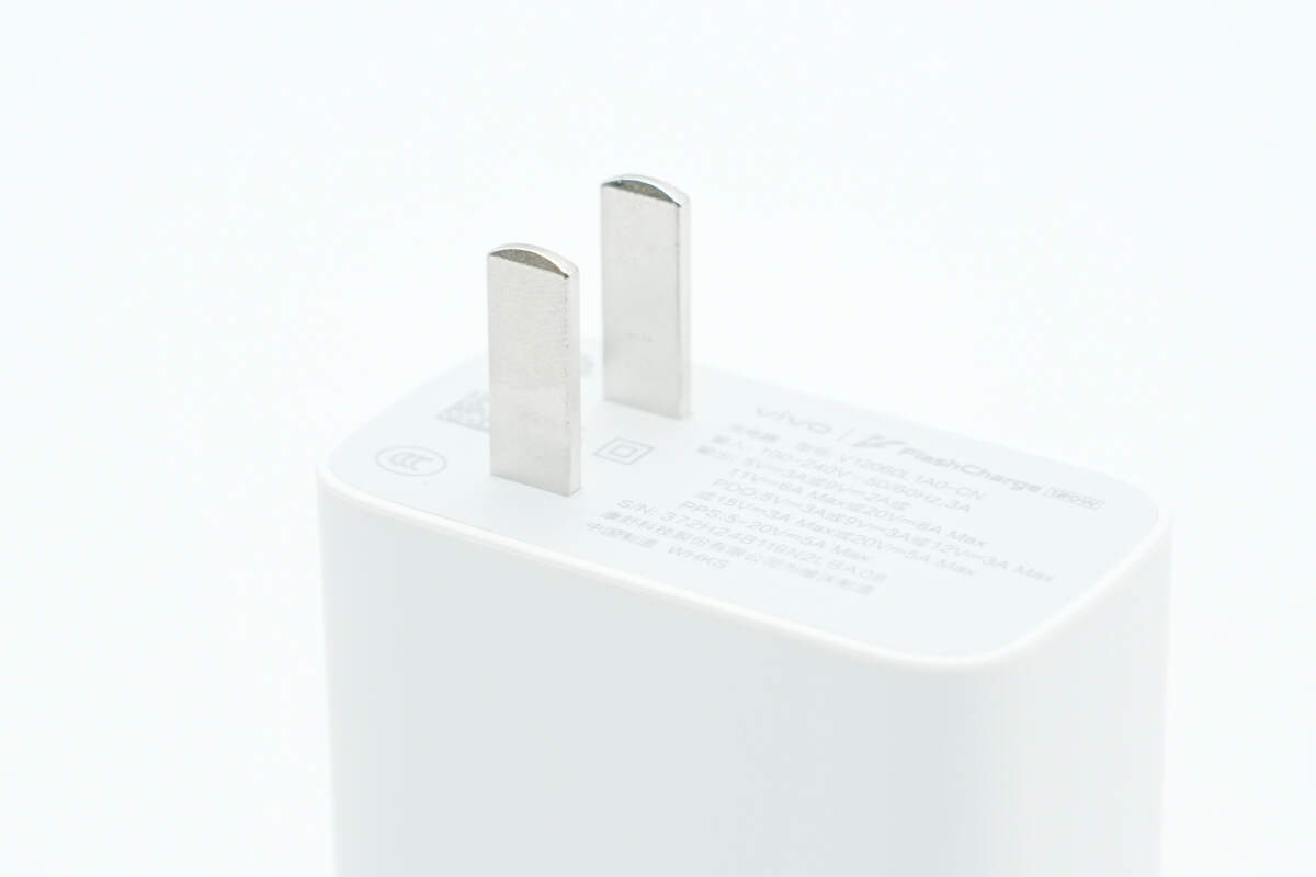

输入端外壳灰色配色,并印有充电器详细参数信息。

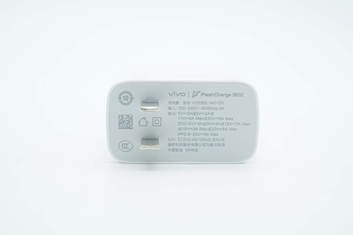

充电器参数特写
型号:V12060L1A0-CN
输入:100-240V~50/60Hz 3A
输出:5V3A、 9V2A、 11V6A Max、 20V6A Max
PDO:5V3A、9V3A、12V3A、15V3A、20V5A Max
PPS:5-20V5A Max
制造商:康舒科技股份有限公司
产品已经通过了3C认证。
充电器配备固定式国标插脚,靠一侧布局方便插拔。

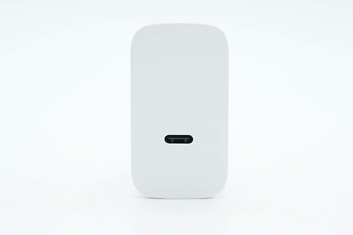

另一端设有单USB-C口,黑色胶芯,和插脚一样也是靠一侧布局。

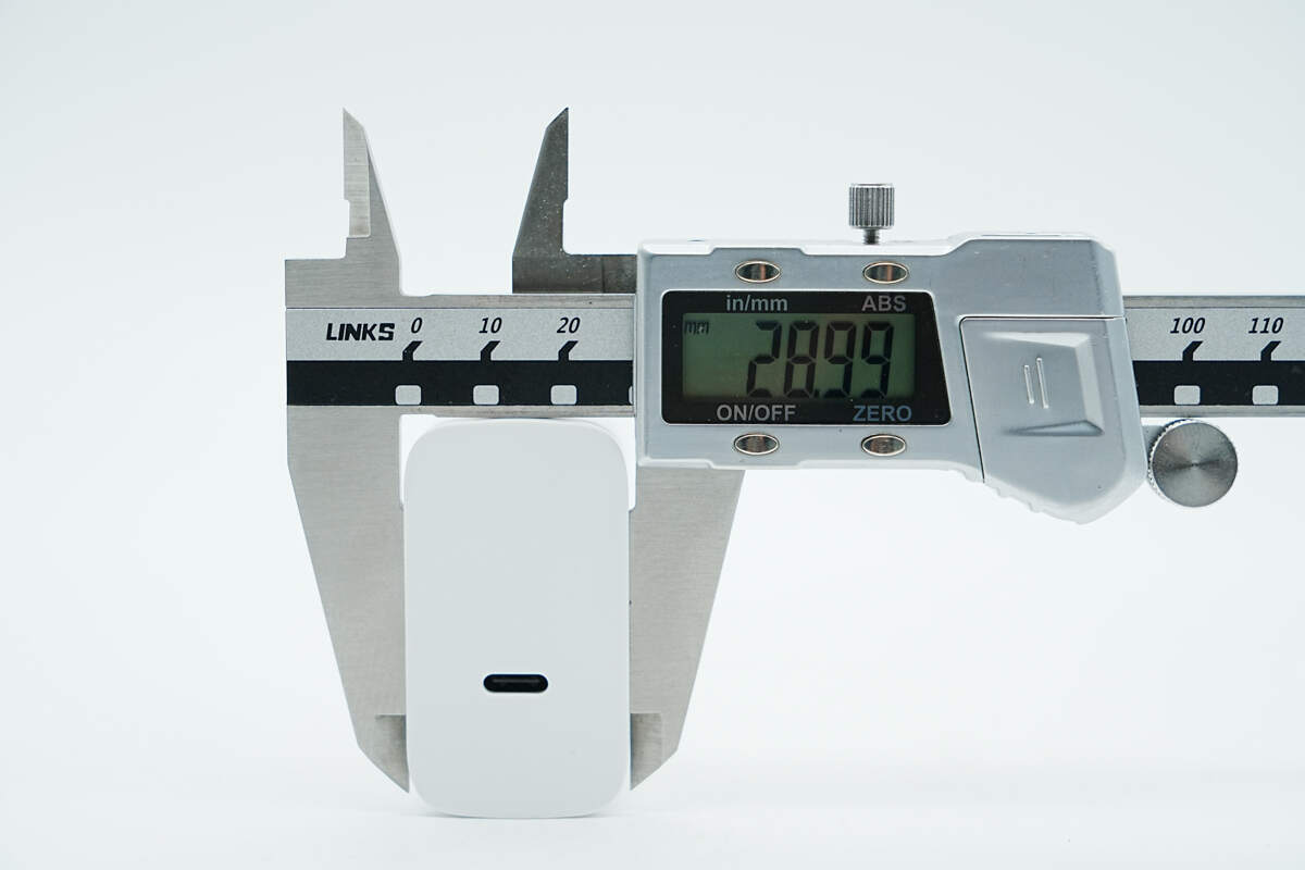

测得充电器机身长度为61.03mm。

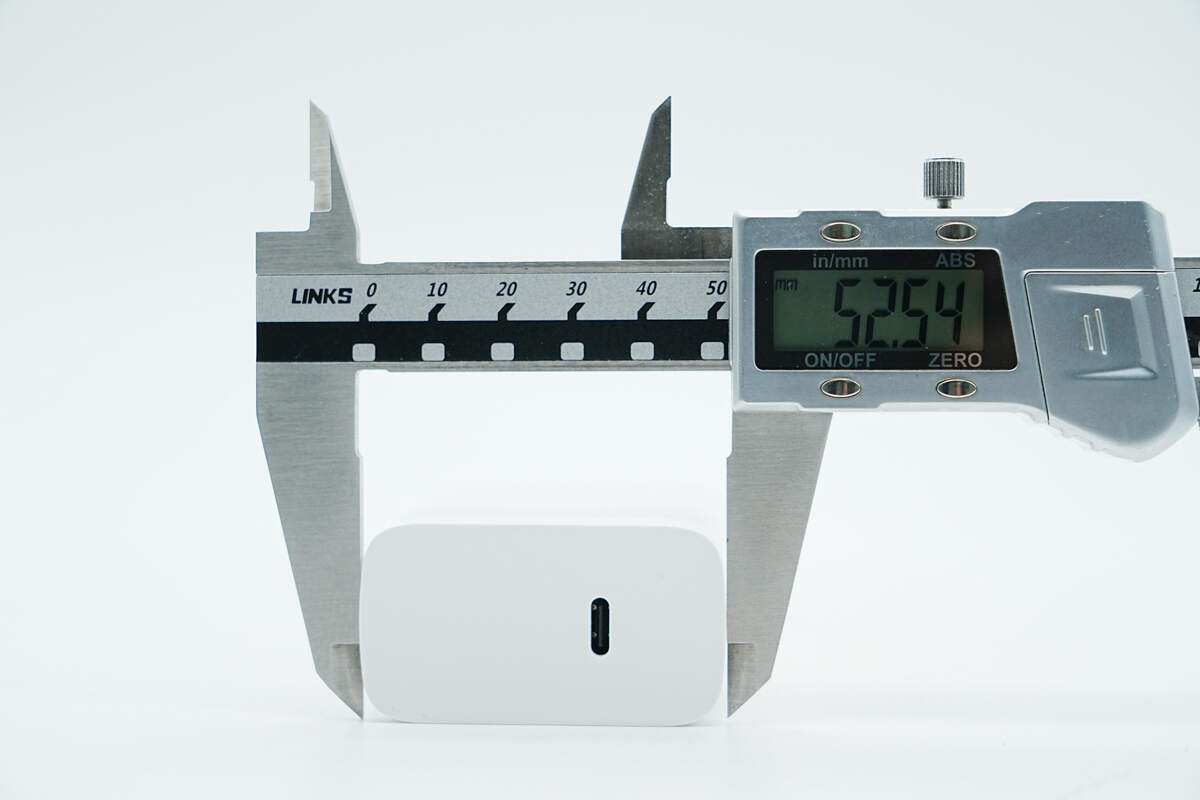

宽度为52.54mm。
厚度为28.99mm。

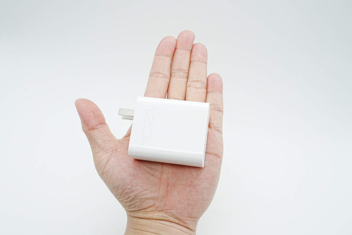

充电器拿在手上的直观感受。

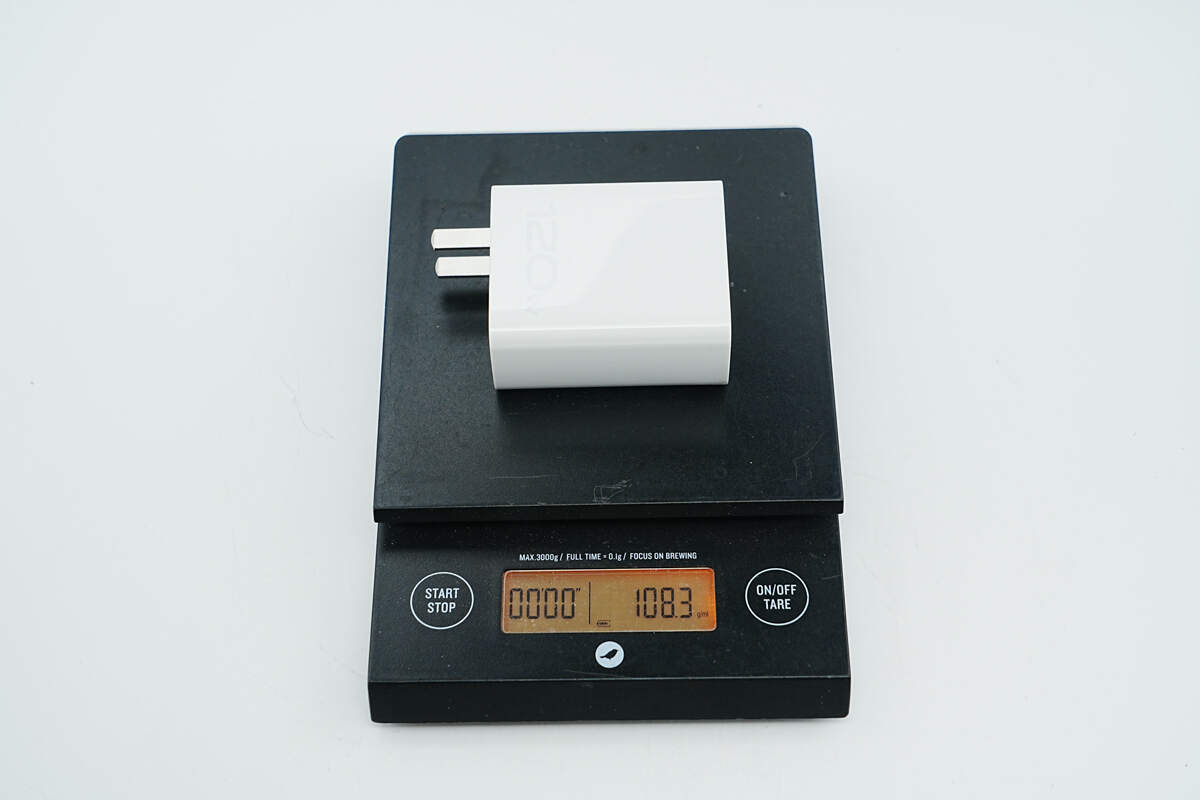

另外充电器净重约为109g。

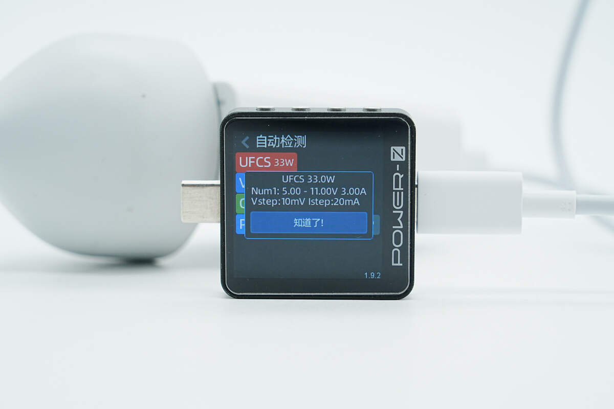

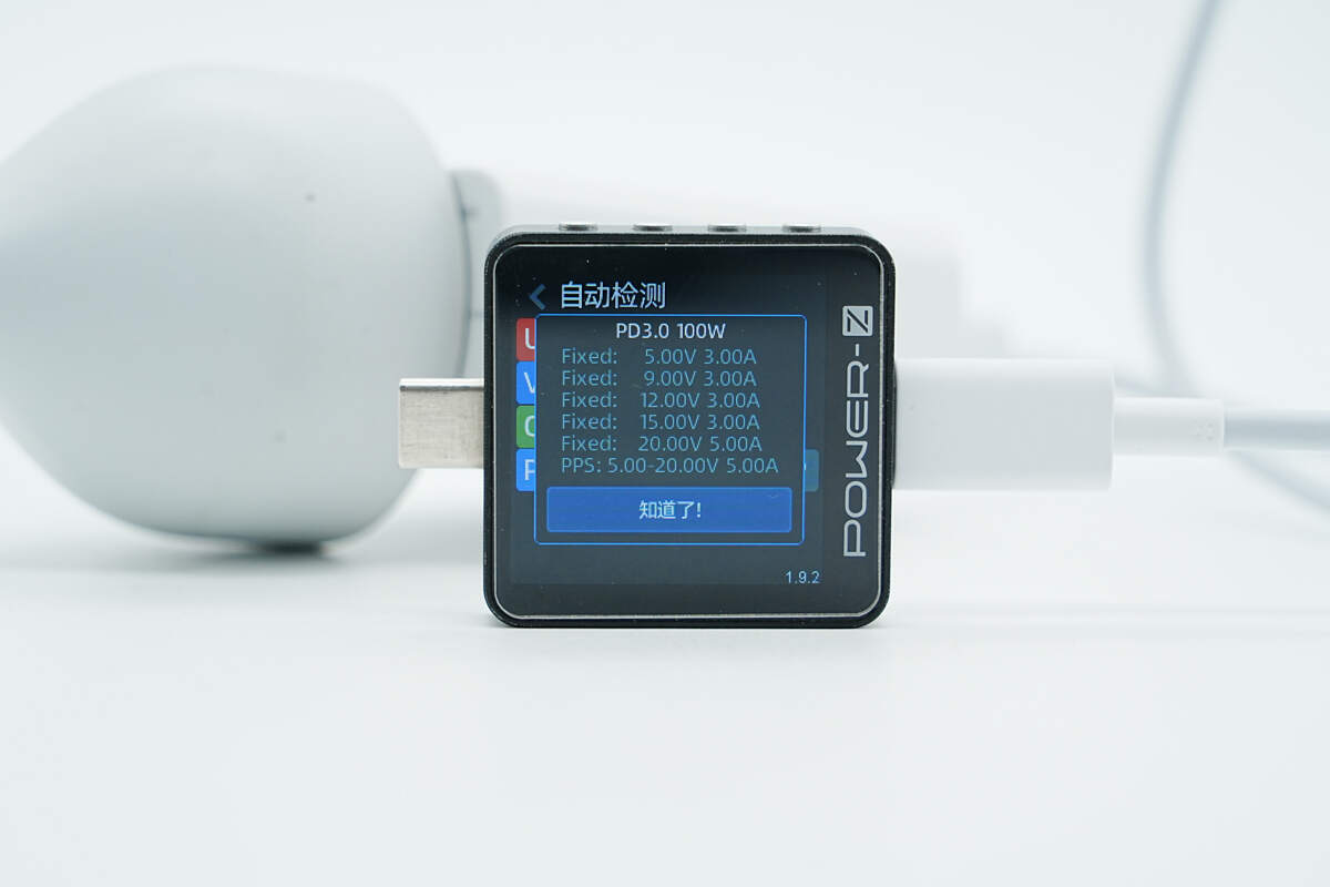

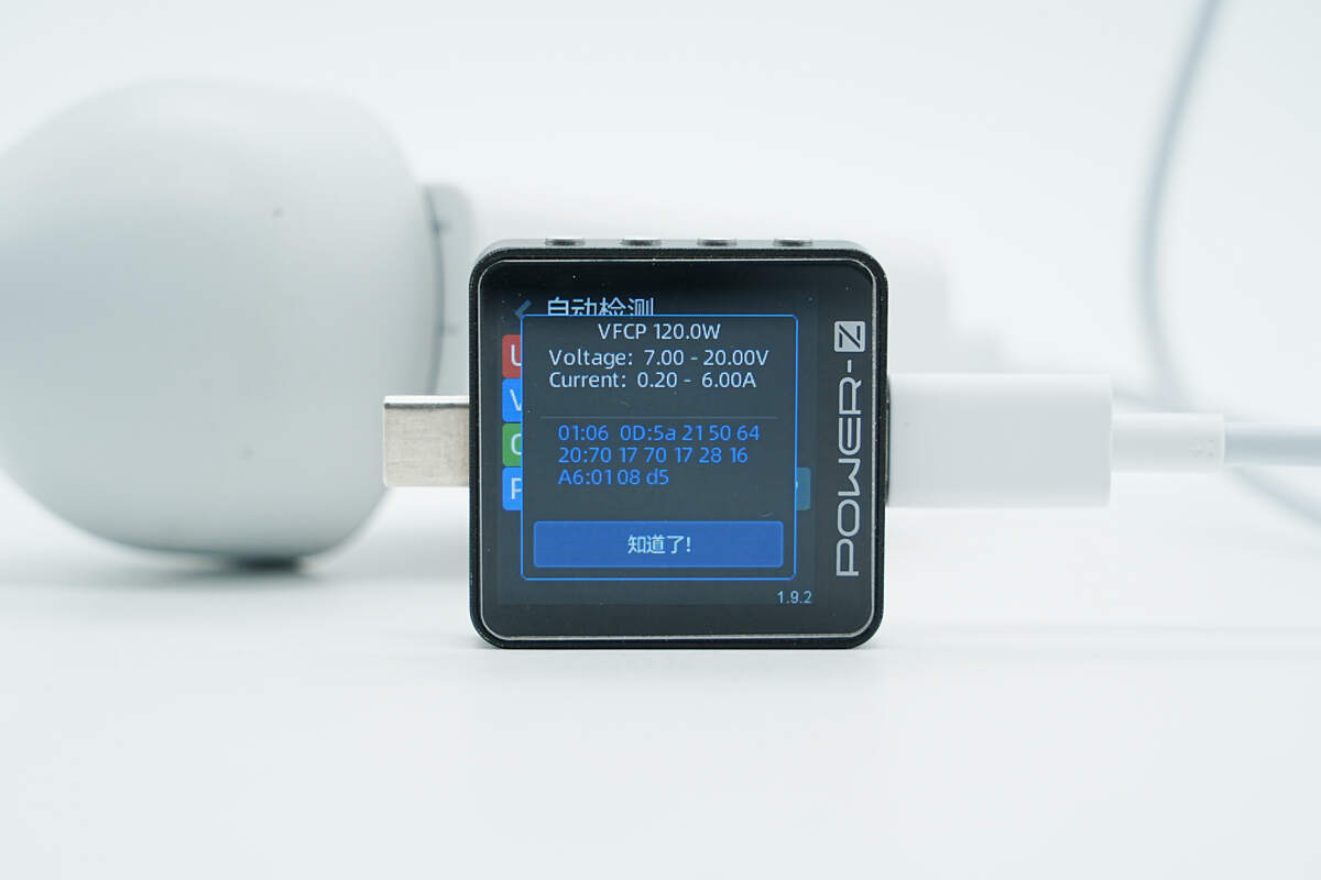

使用ChargerLAB POWER-Z KM003C测得这款充电器支持UFCS、VFCP、QC2.0/5、PD3.0、PPS、DCP充电协议。
PDO报文显示USB-C口还具备5V3A、9V3A、12V3A、15V3A、20V5A五组固定电压档位,以及5-20V5A一组PPS电压档位。
测得VFCP快充具备7-20V 0.2-6A电压档位。
测得UFCS融合快充具备5-11V3A一组电压档位。

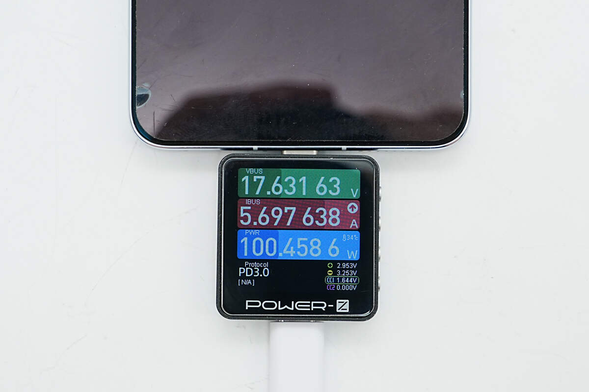

使用充电器给iQOO 13手机充电,测得充电功率约为100.46W。

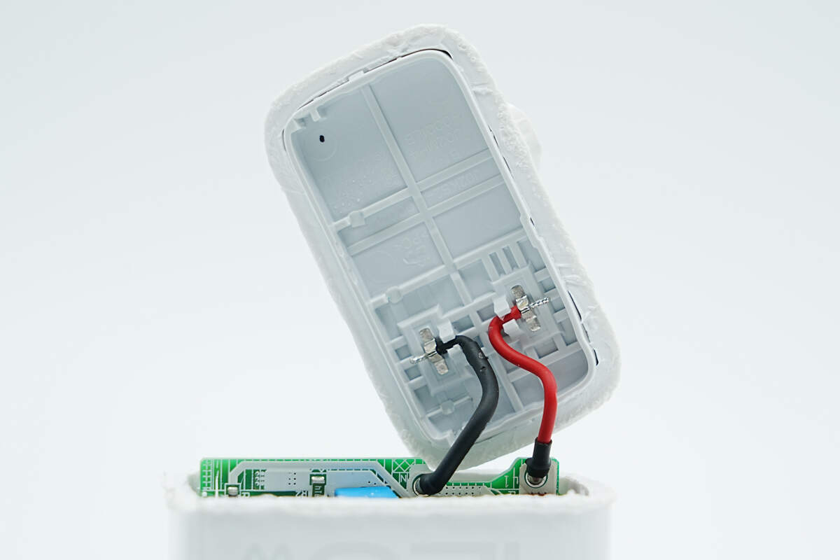

将输入端外壳拆开,连接导线套有绝缘管保护。
取出PCBA模块,其顶部贴有海绵保护,侧边滤波电感和输出端小板之间设有塑料隔离板。

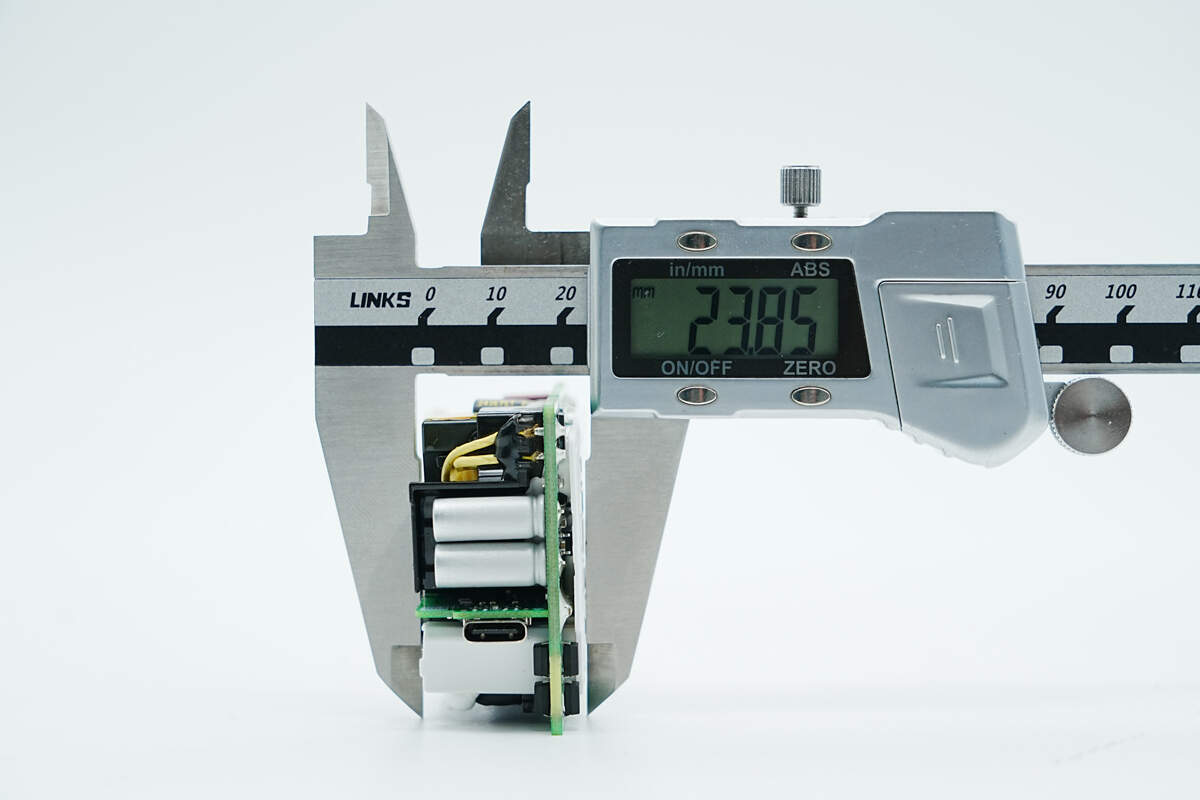

取出PCBA模块,测得模块长度为56.38mm。
宽度为46.17mm。
厚度为23.85mm。

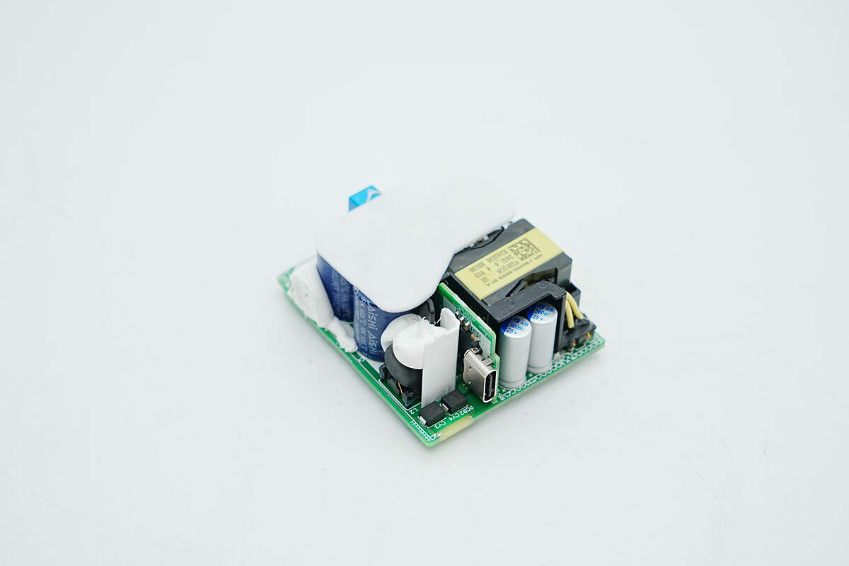

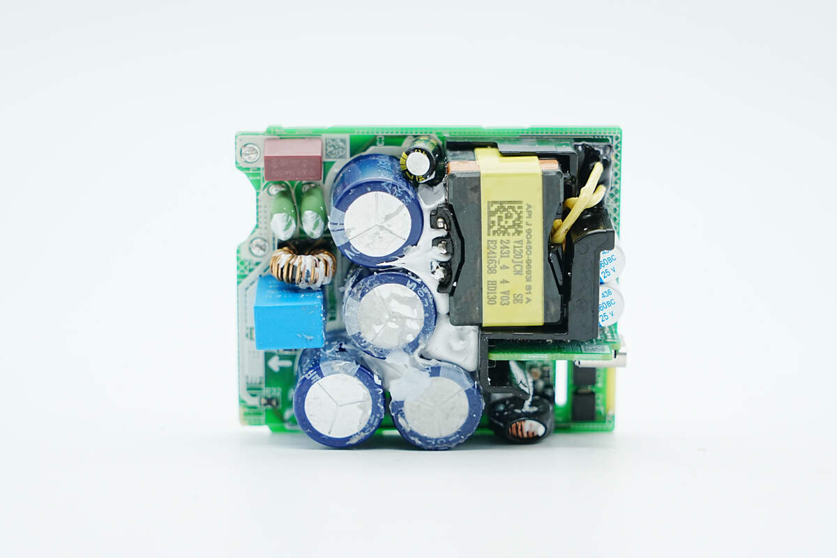

撕掉海绵,模块正面器件布局如上图一览,设有延时保险丝、共模电感、高压滤波电解电容、变压器等器件,器件布局规整紧凑,缝隙间填充白胶加固。

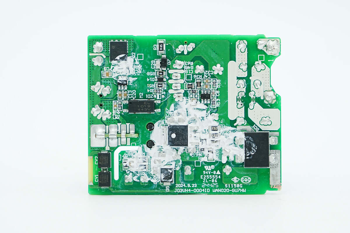

主板背面盖板拆掉,设有整流桥、开关电源初次级控制器、初级开关管、同步整流管、光耦以及贴片Y电容。
主板前端设有延时保险丝、NTC热敏电阻、共模电感以及安规X2电容。

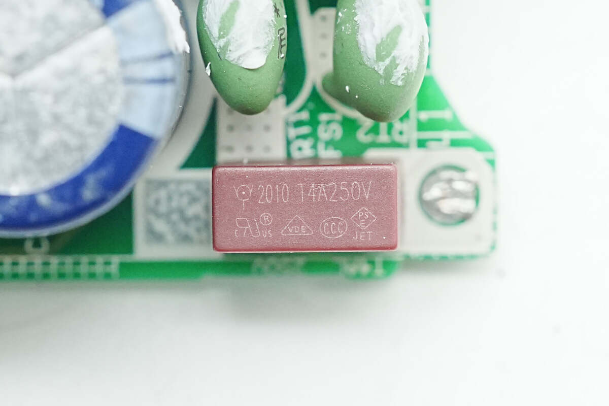

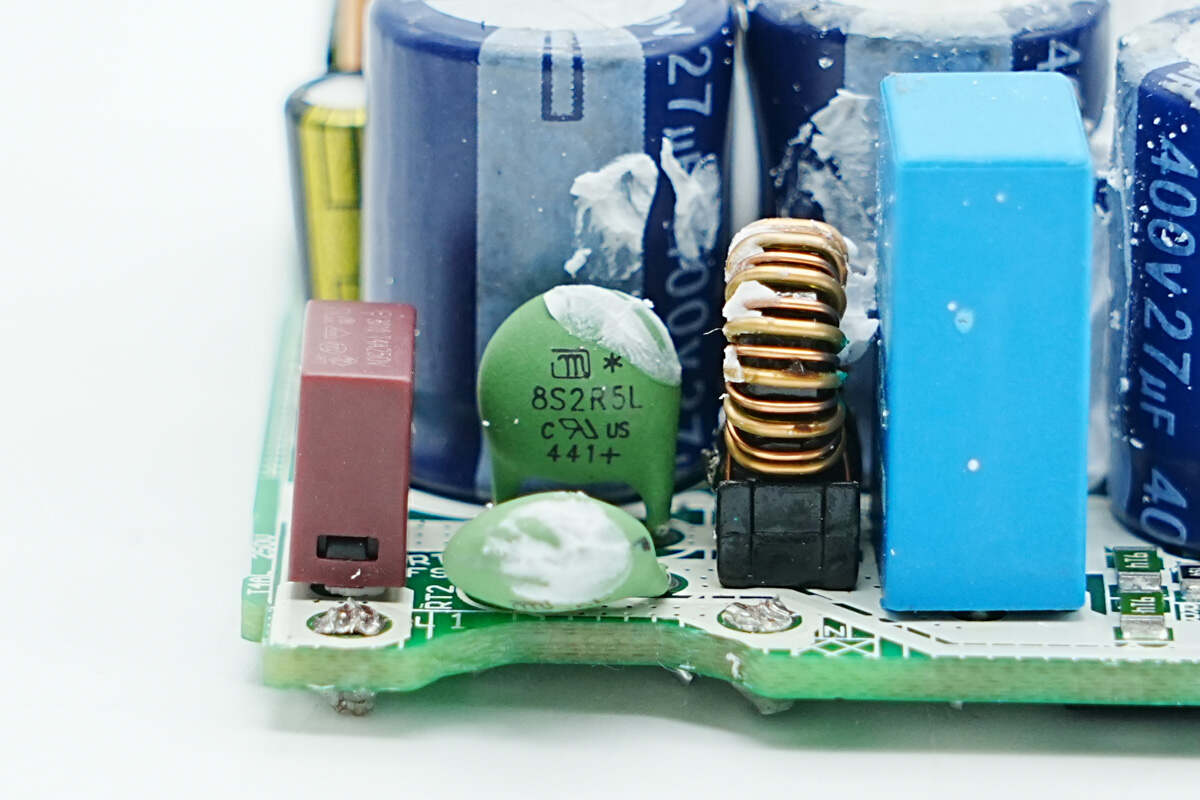

延时保险丝来自华德,规格为4A250V。

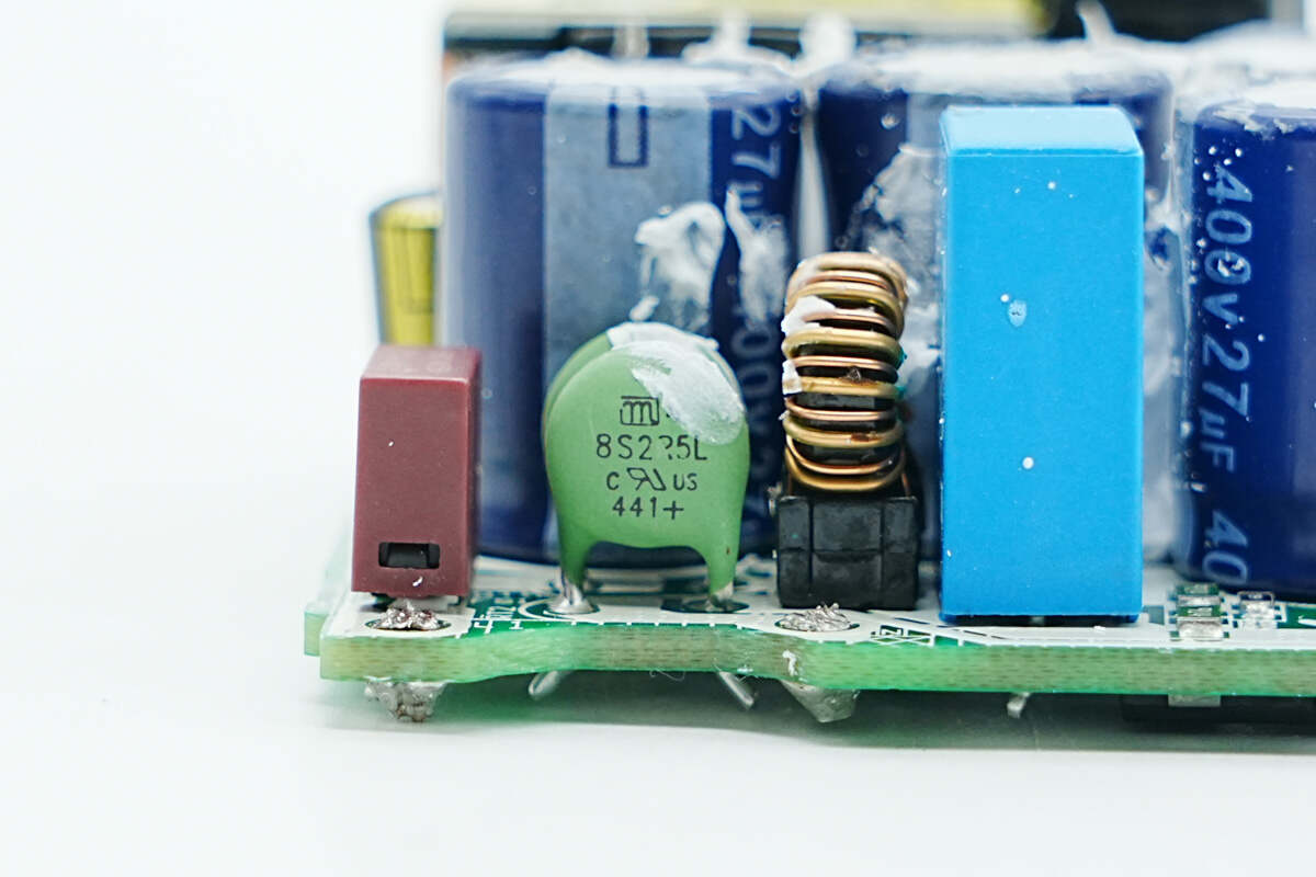

绿色的NTC热敏电阻有两颗,用于抑制上电浪涌电流。
另一颗特写,料号相同。

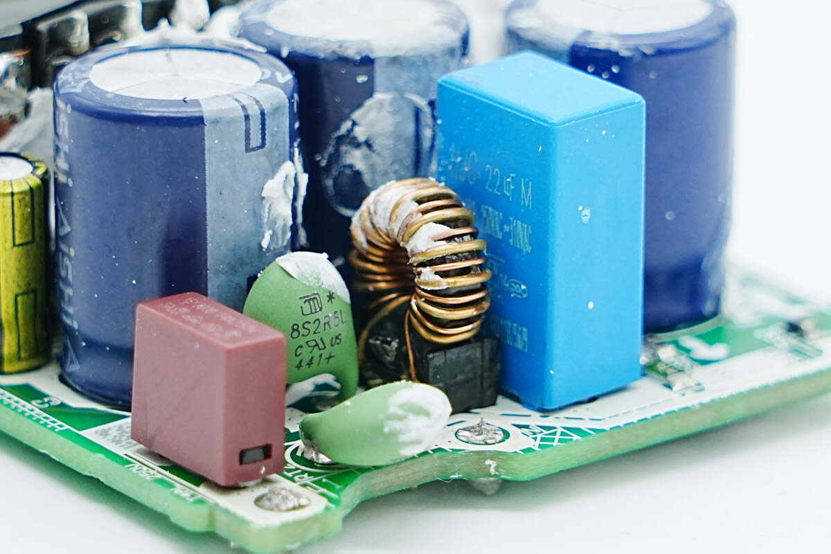

共模电感双线绕制,用于滤除EMI干扰。

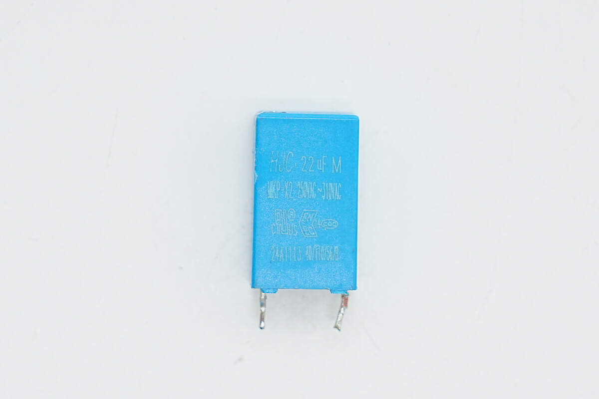

安规X2电容来自HJC华容,容量0.22μF。

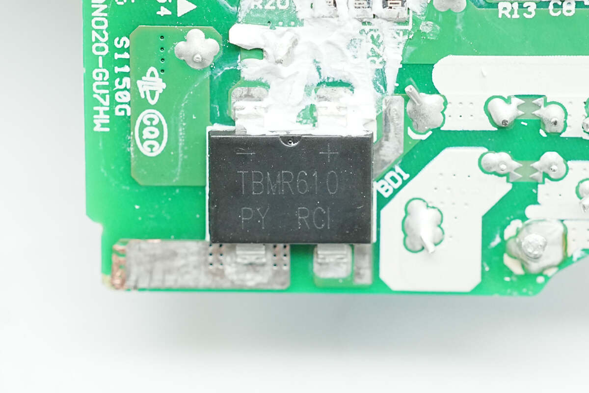

整流桥来自PY平伟,型号为TBMR610,规格为6A 1000V,采用TBM封装。

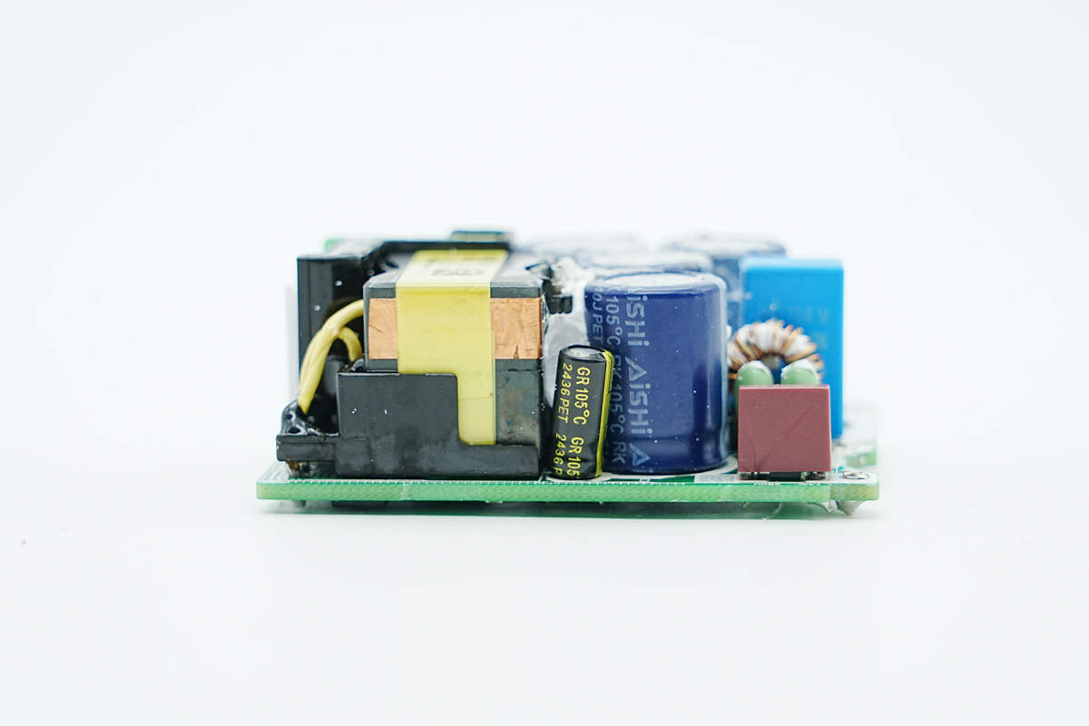

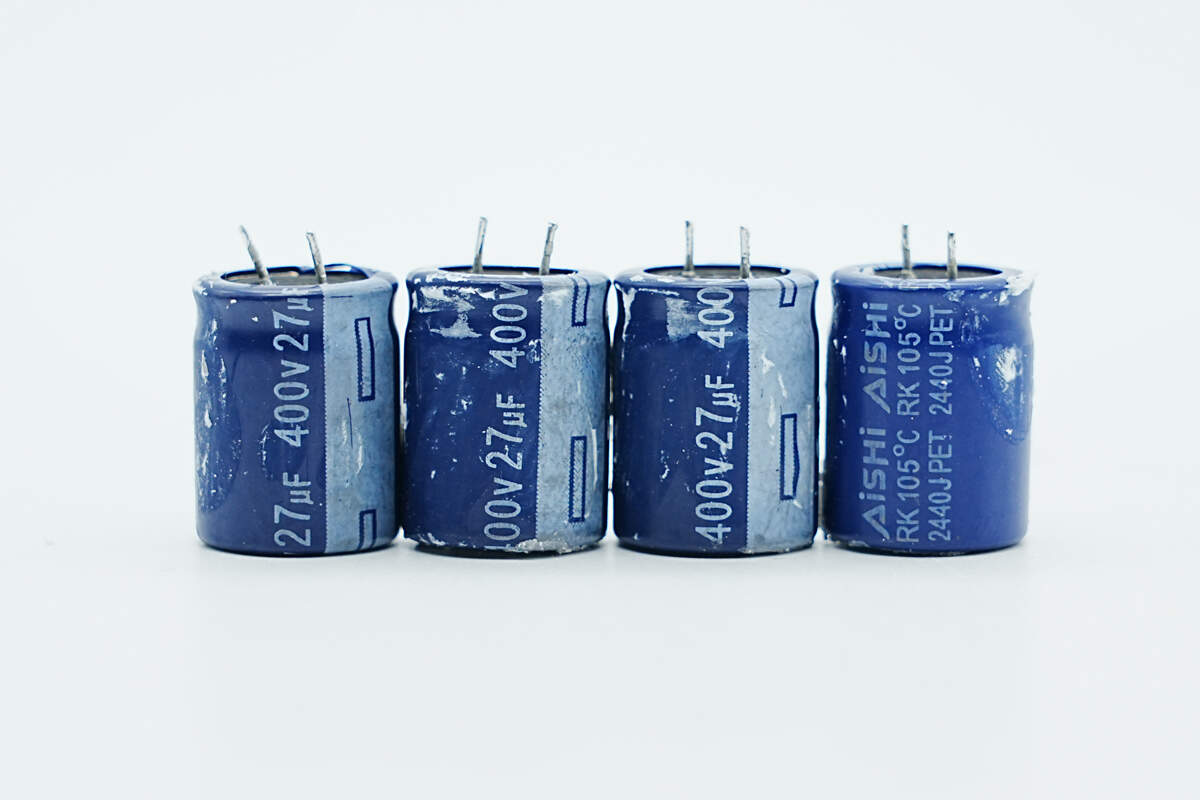

主板一侧以及中间区域共设有四颗高压滤波电解电容。
四颗高压滤波电解电容来自AiSHi艾华,四颗规格均为400V27μF。
滤波电感外套热缩管绝缘管保护。

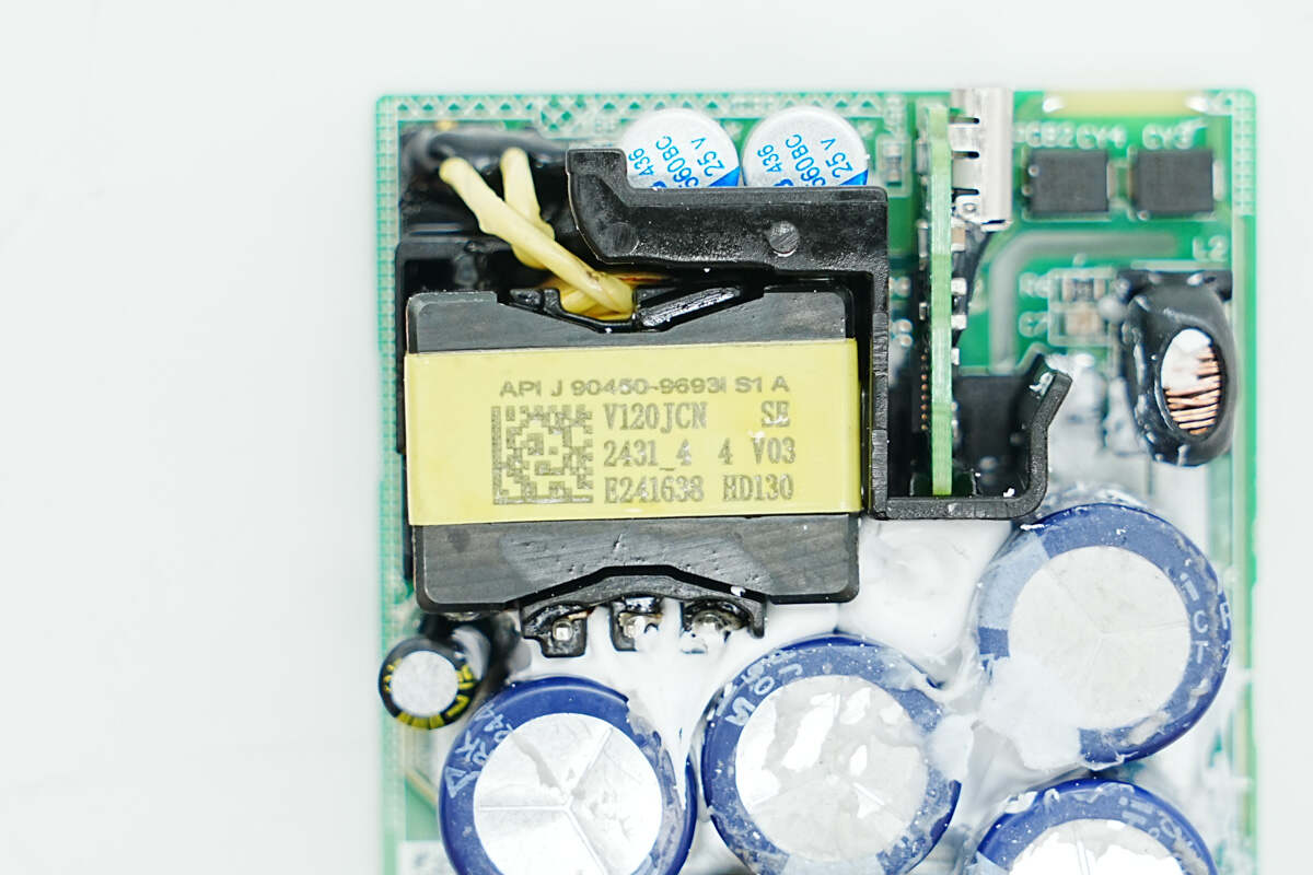

板子另一侧设有主控芯片供电电容以及变压器,变压器外套塑料壳隔离绝缘以及加固保护。

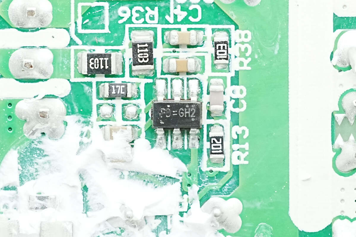

主控芯片丝印7D=GH2,采用SOT23-6封装,从丝印风格来看厂商为立锜科技。

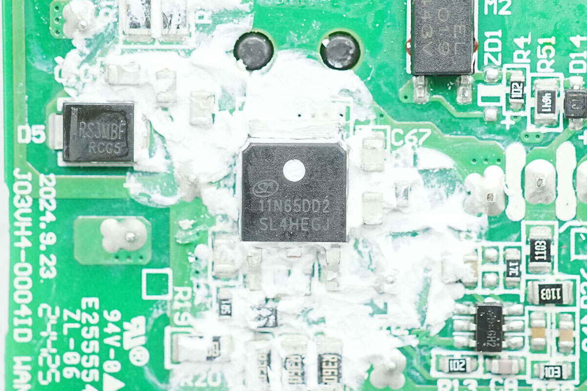

初级开关管来自士兰微,型号为SVS11N65DD2,这是一颗超结NMOS管,耐压650V,导阻330mΩ,采用TO252-2L封装。

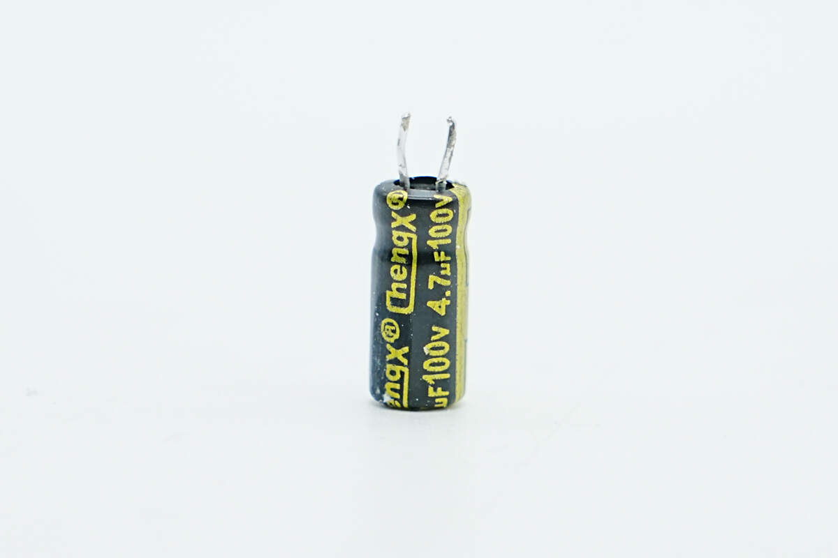

主控芯片供电电容来自ChengX承兴,规格为4.7μF100V。
变压器特写。

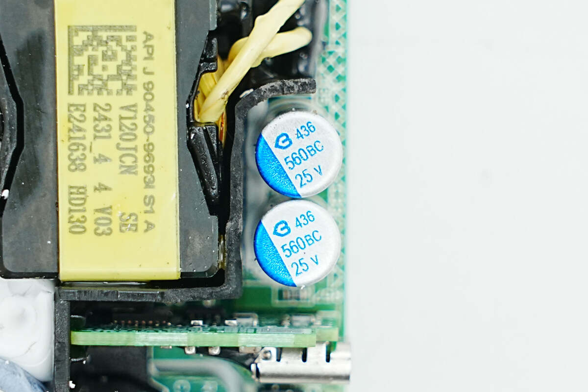

输出端设有贴片Y电容、固态滤波电容等器件,USB-C接口母座采用小板焊接。

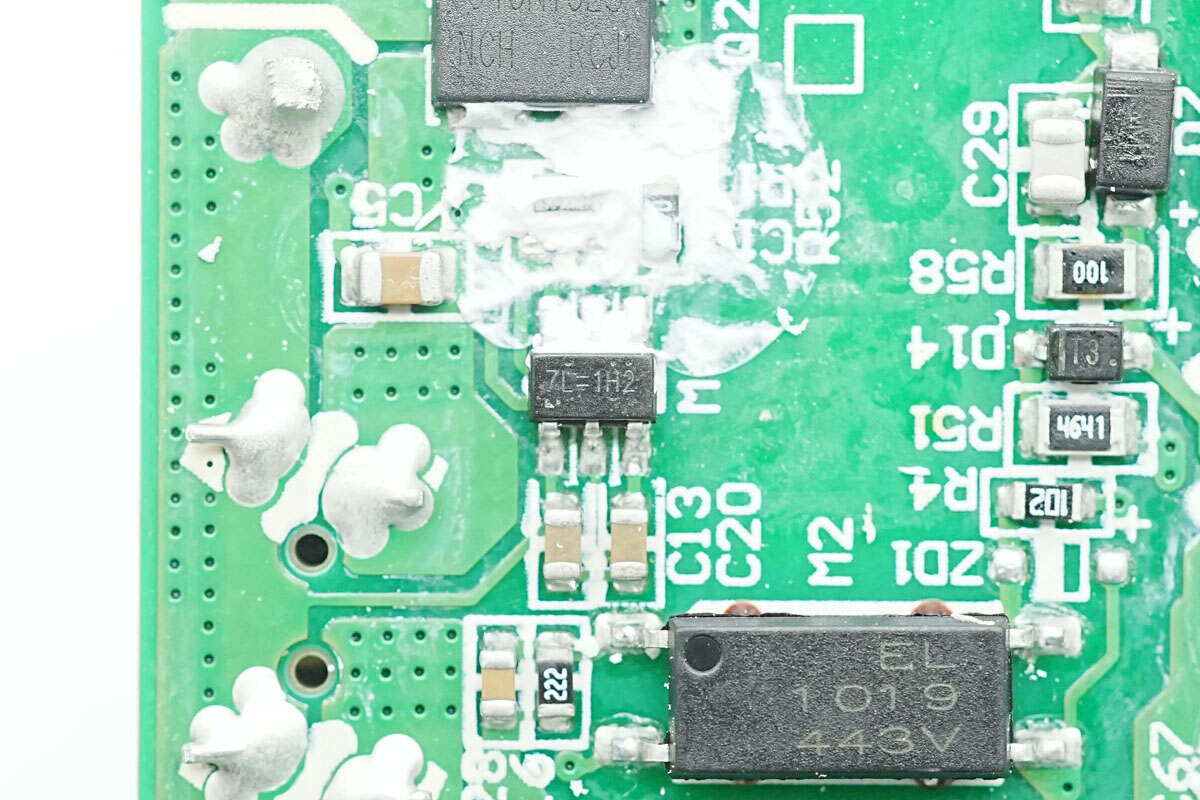

亿光EL 1019光耦特写,用于输出电压反馈。

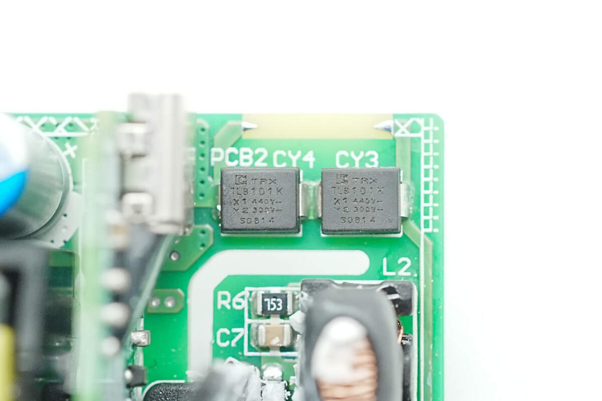

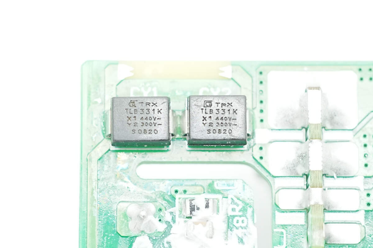

贴片Y电容来自四川特锐祥科技股份有限公司,具有体积小、重量轻等特色,非常适合应用于氮化镓快充这类高密度电源产品中。主板背面两颗料号为TBY2331KB。
另外两颗特锐祥贴片Y电容料号为TBY2101KB。
同步整流控制器也是来自立锜,丝印7L=1H2,采用SOT23-6封装。

两颗输出滤波固态电容来自绿宝石,规格均为25V560μF。

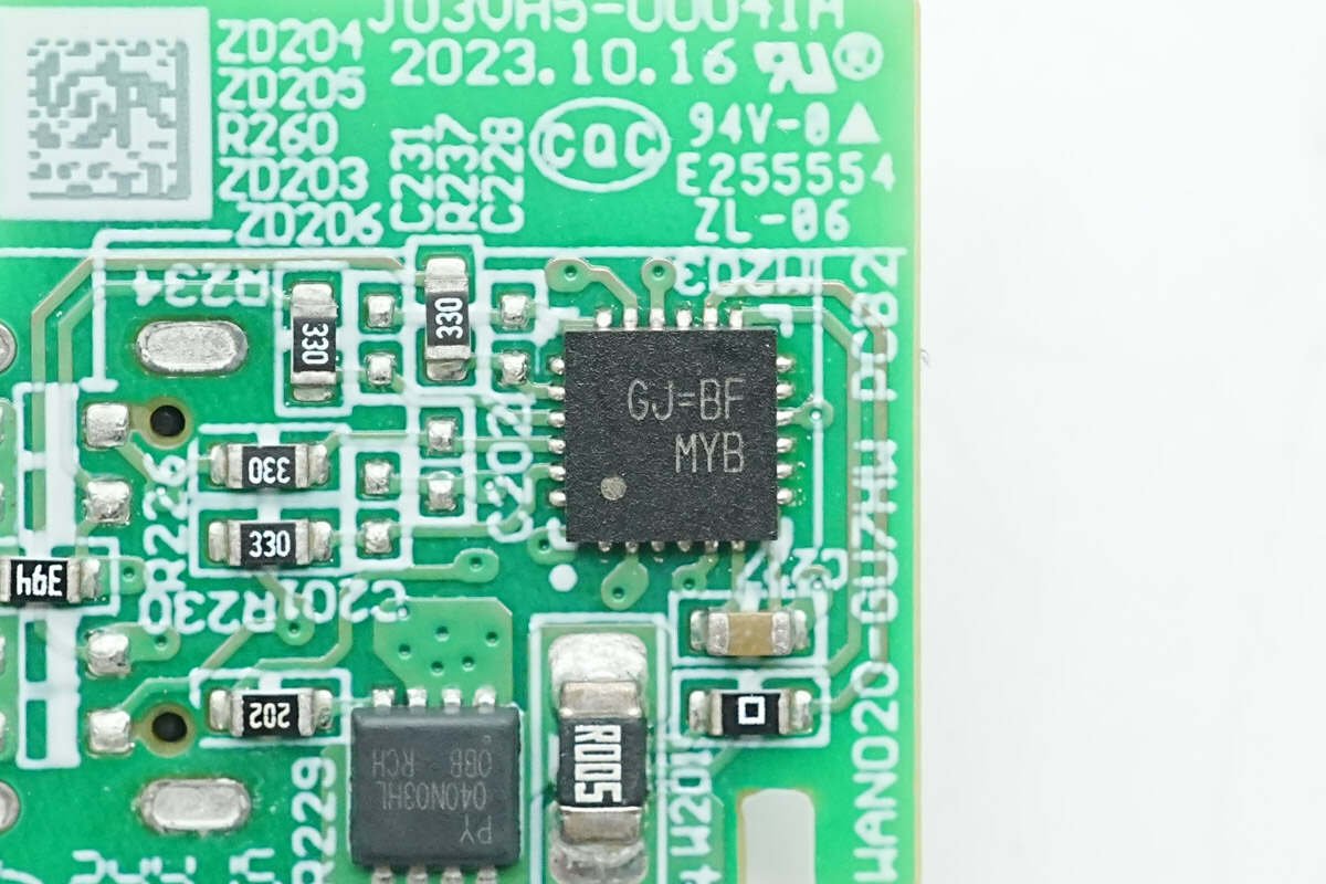

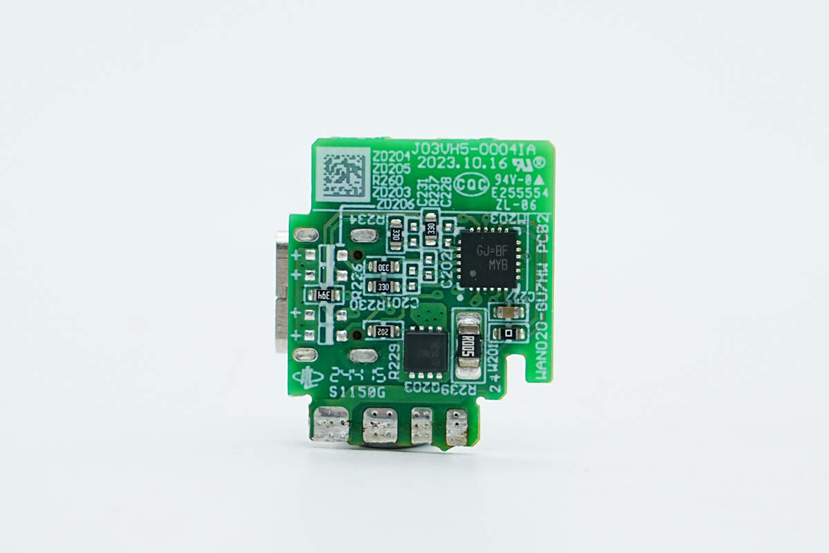

板子另一面设有协议芯片以及输出VBUS开关管。
协议芯片来自立锜,丝印GJ=BF,采用QFN24封装。
输出VBUS开关管也是来自平伟,丝印040N03HL。

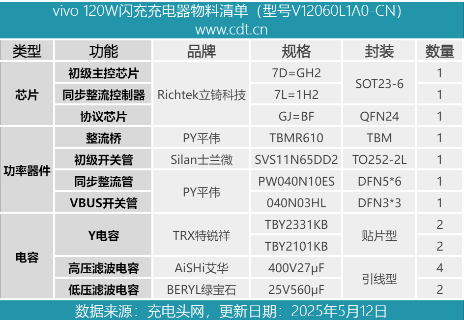

最后附上vivo 120W USB-C闪充充电器的核心器件清单,方便大家查阅。

充电头网通过拆解了解到,这款充电器采用了知名厂商立锜科技全套电源方案设计,搭配士兰微以及平伟的功率开关管,艾华以及绿宝石两大知名品牌的电容进行滤波。同时变压器、电容等器件也做了绝缘、加固等处理,用料扎实,做工可靠。大品牌的快充,真的可以闭眼放心购买。
