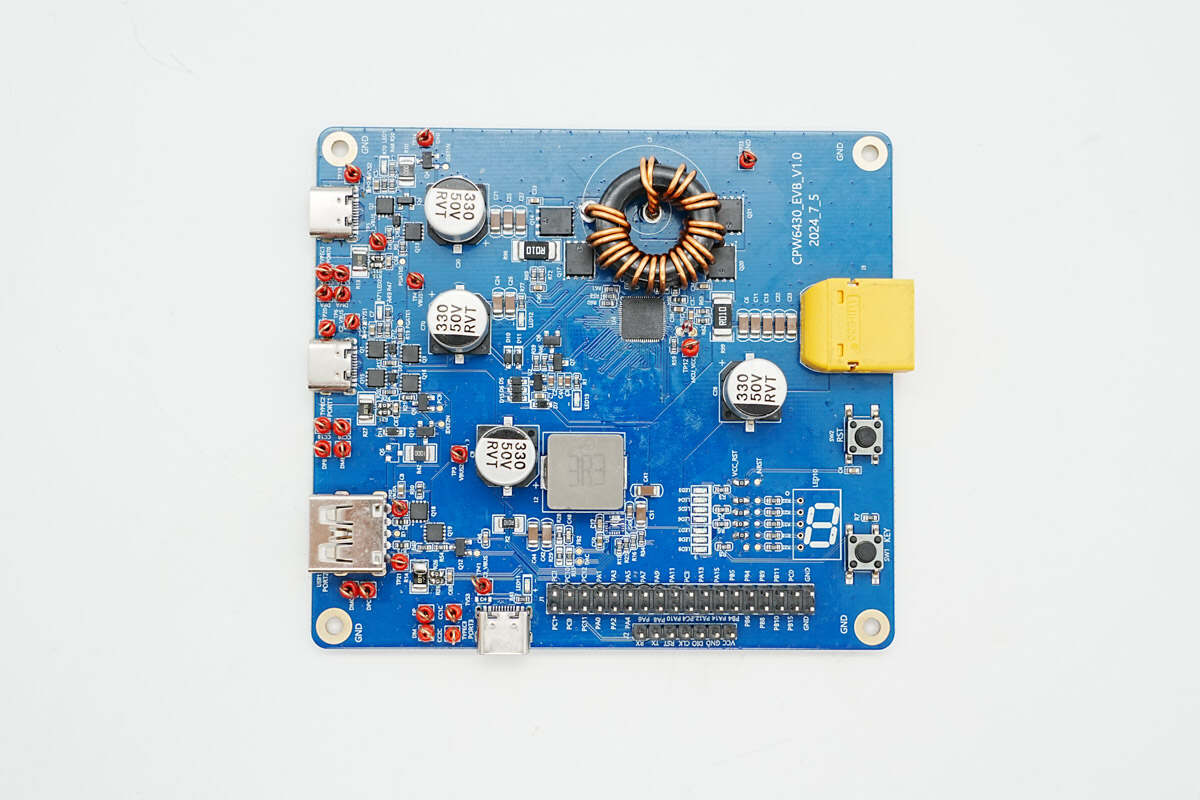

芯海科技CPW6430移动电源参考设计外观
芯海科技CPW6430移动电源参考设计采用XT60接口供电,板子一侧设计芯片IO引出排针用于测试,另外设有多个测试点以方便客户。DEMO上的芯片、电容、电感等器件集中布局在正面,配置3C1A四个USB接口母座,不过USB-C3口不做功能设计。

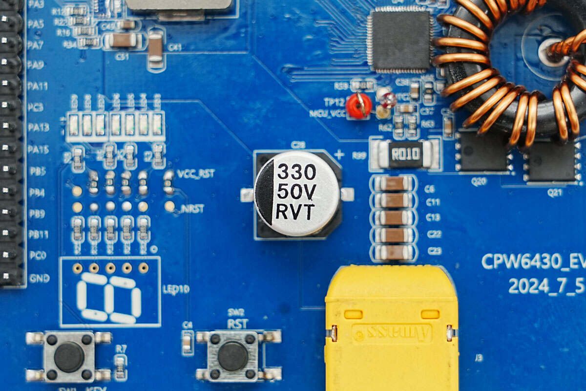

PCB板正面设有芯海科技CPW6430 SOC芯片,升降压开关管、电感、滤波电容以及VBUS开关管等器件。

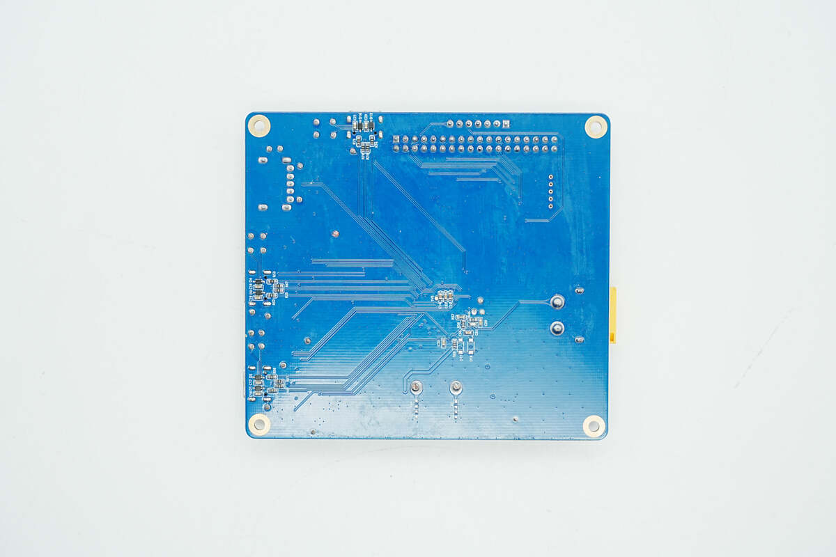

板子背面仅焊接贴片电阻、电容等小器件。

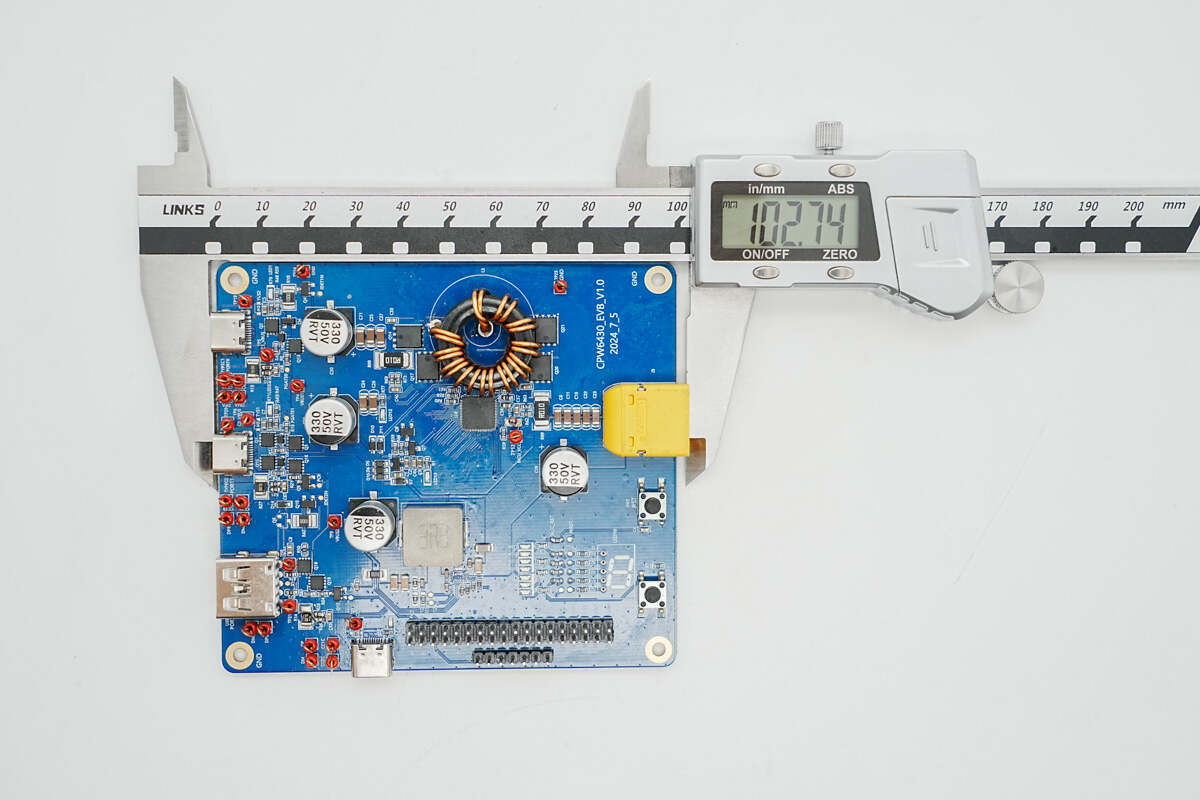

测得PCBA模块长度为102.74mm。

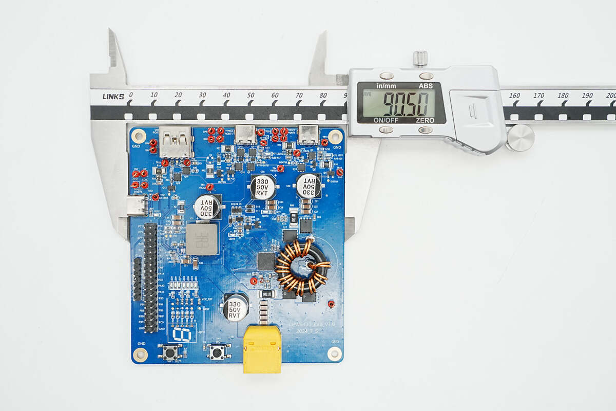

宽度为90.5mm。

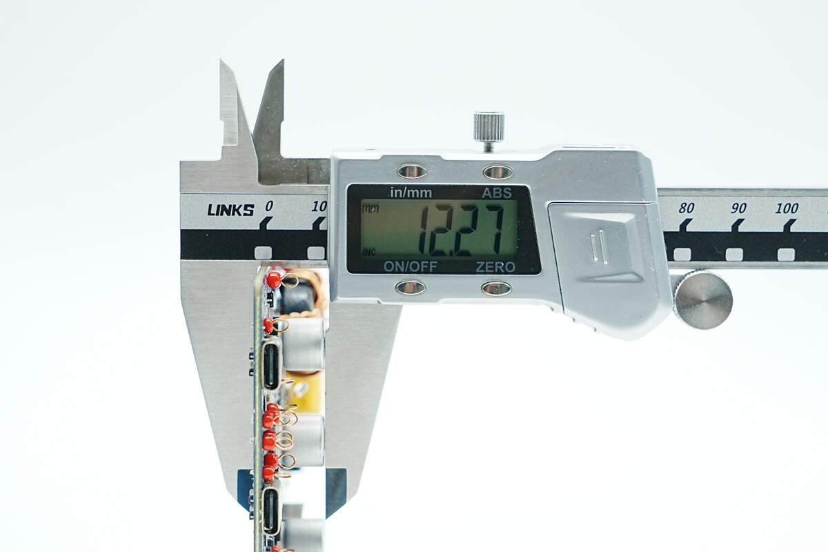

厚度为12.32mm。

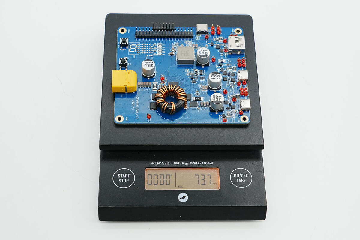

另外测得PCBA模块重量约为74g。

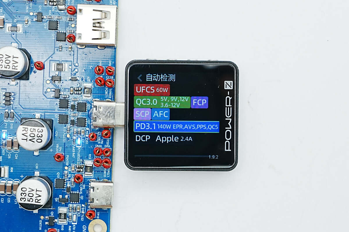

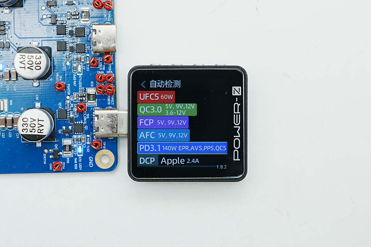

使用ChargerLAB POWER-Z KT003C测得USB-C1口支持UFCS、QC3.0/5、FCP、AFC、PD3.1、PPS、DCP、Apple 2.4A充电协议。

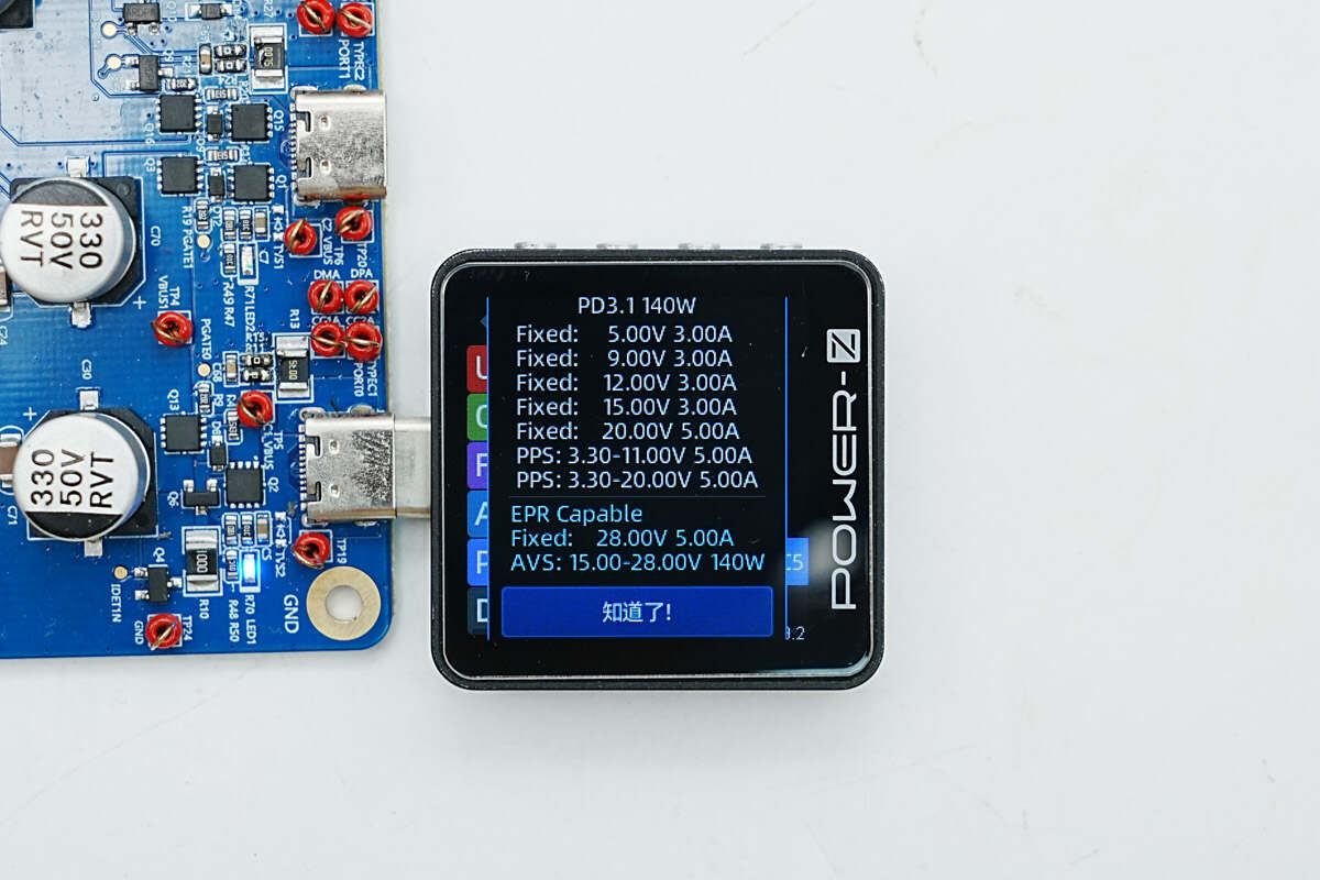

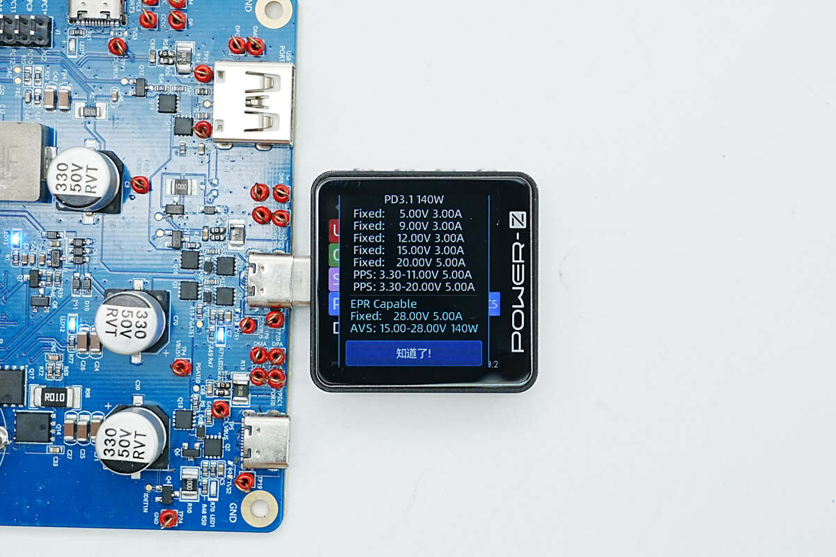

PDO报文显示USB-C1口还具备5V3A、9V3A、12V3A、15V3A、20V5A、28V5A六组固定电压档位,以及3.3-11V5A、3.3-20V5A两组PPS电压档位和15-28V 140W AVS电压档位。

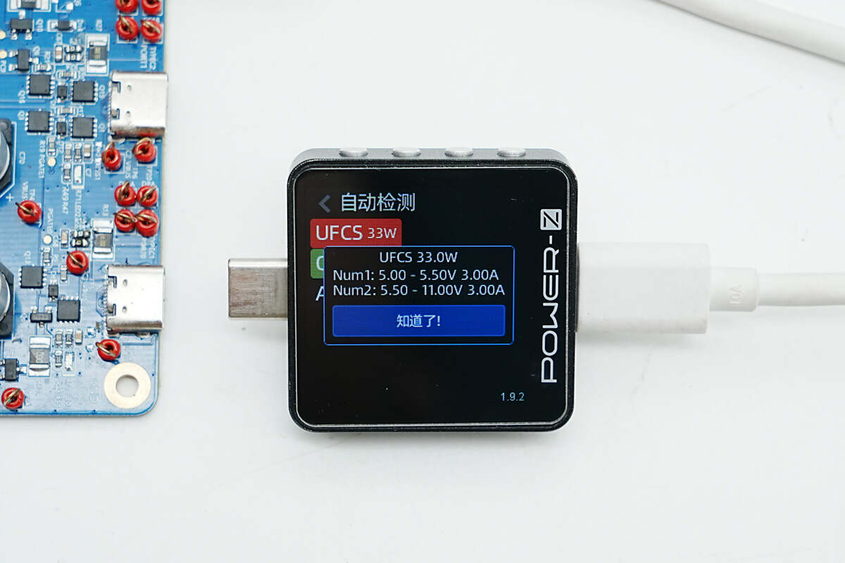

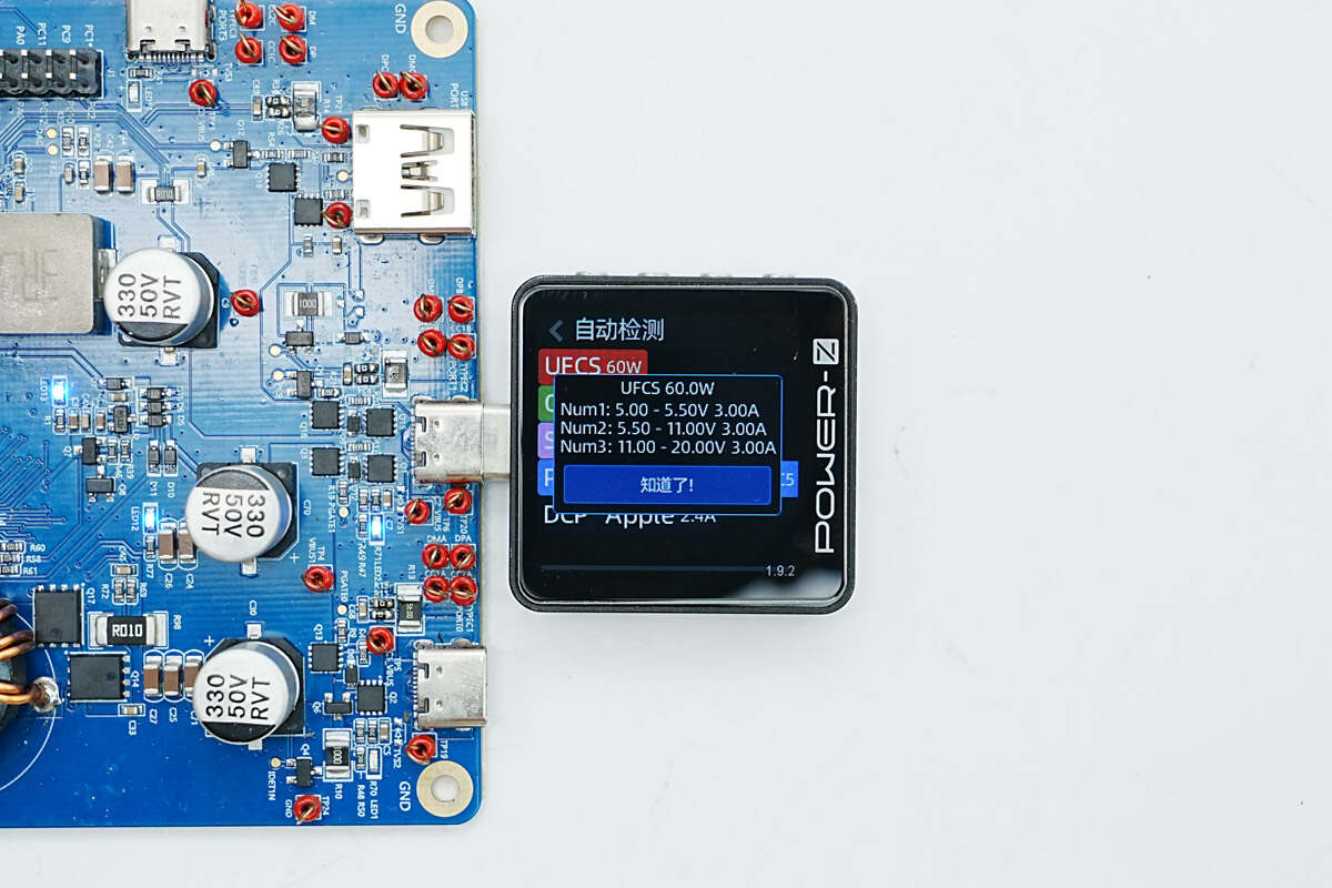

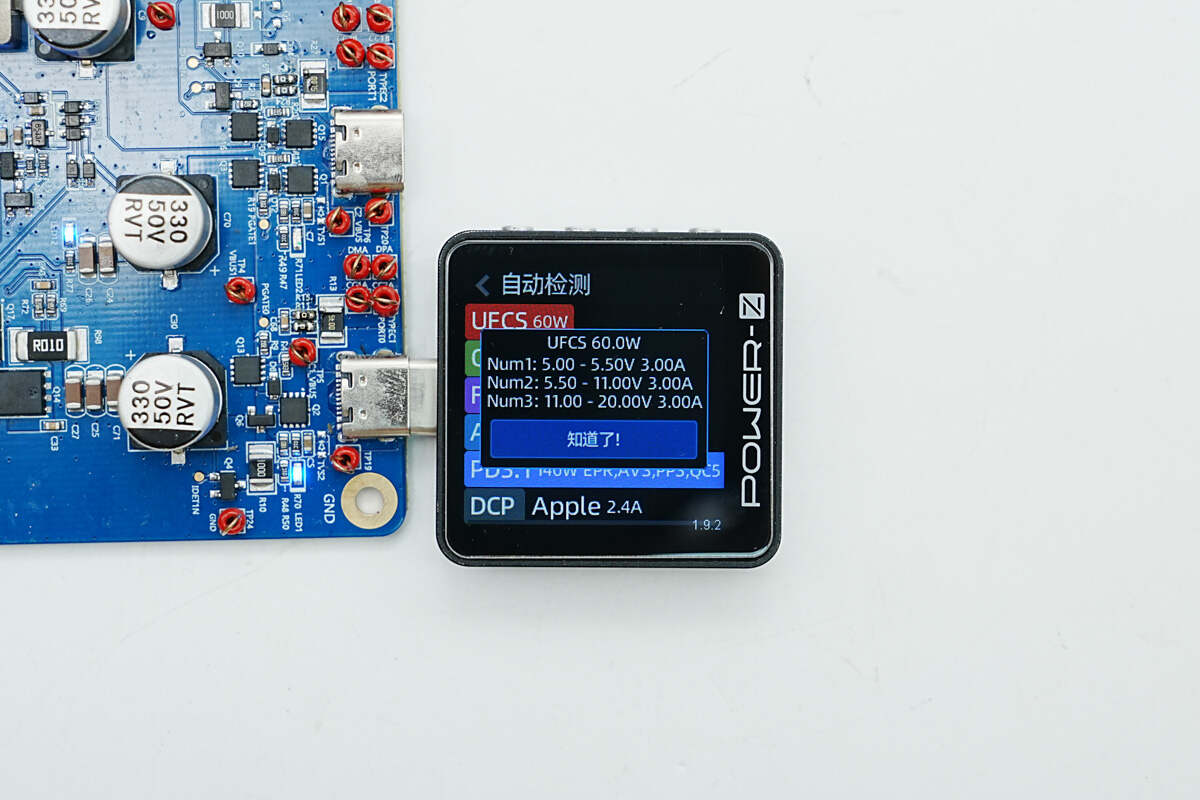

测得UFCS融合快充具备5-5.5V3A、5.5-11V3A、11-20V3A三组电压档位。

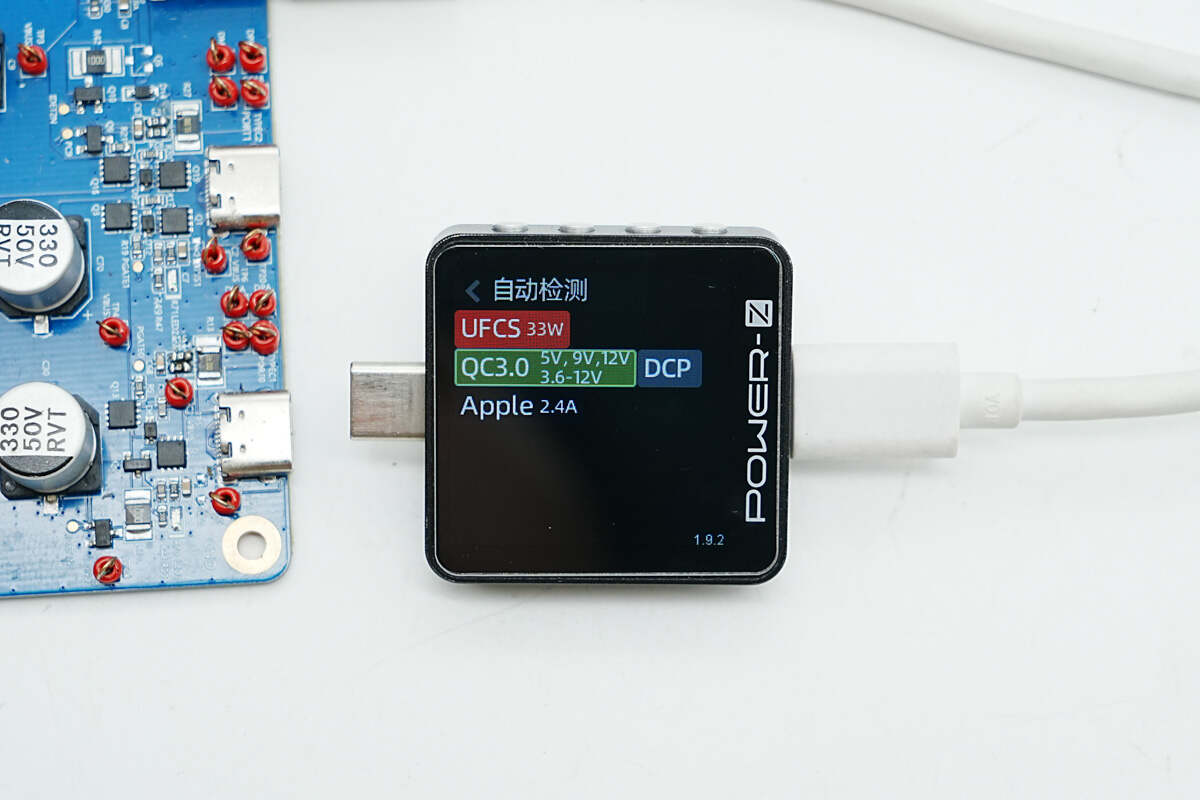

测得USB-C2口支持UFCS、QC3.0/5、FCP、SCP、AFC、PD3.1、PPS、DCP、Apple 2.4A充电协议。
另外测得PDO报文结果与USB-C1口的相同。
此外UFCS融合快充报文也一样。

芯海科技CPW6430移动电源参考设计解析

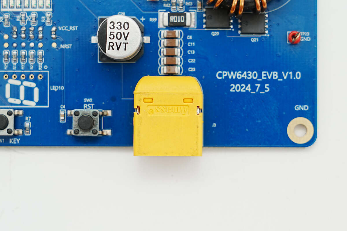

用于电源输入的XT60接口特写。
滤波固态电容规格为50V330μF。

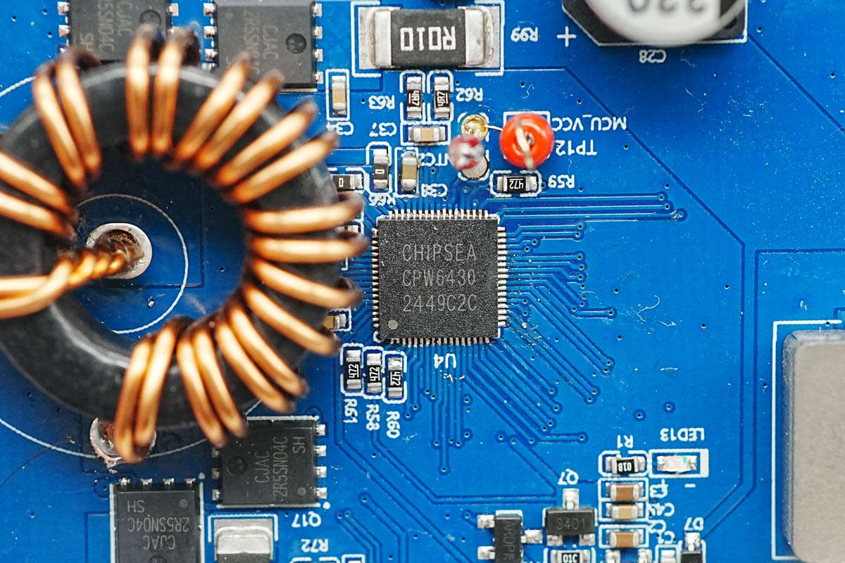

DEMO核心器件采用芯海科技新一代全能型多协议快充电源管理SOC CPW6430,其支持2-8串锂电池管理,OTG输出最高36V,可适配笔记本电脑、电动工具等高功率设备。其内置同步双向升降压架构,搭配外置MOS管实现96%以上转换效率,相比传统方案发热降低30%,突破EPR-140W功率天花板。
CPW6430支持PD3.2、UFCS、AFC、SCP等快充协议,满足通过PD3.1 EPR-140W及UFCS双认证要求。支持双PD模块+3组FCMP模块多口智能管理,支持双Type-C+USB-A三接口设计,动态分配功率。此外安全可靠性做了升级,CC/DPDM引脚耐压提升至31V,浪涌抗性达±20V(8/20μs),满足EPR严苛环境要求。
CPW6430集成可调OP运放(1-32倍放大)+11位高精度DAC,支持5mΩ小阻值采样。电流检测精度±100mA,电压调节精度±10mV,满足PPS/UFCS协议严苛要求。小阻值设计降低回路阻抗,系统效率提升2%,温升减少5℃。
CPW6430搭载高性能32位MCU,配备128KB Flash+24KB SRAM,可并行运行PD3.1认证程序与复杂协议栈。集成SPI、I2C、UART、USB2.0接口,支持扩展显示屏、无线模块等外设,满足储能电源、智能充电桩等场景交互需求。

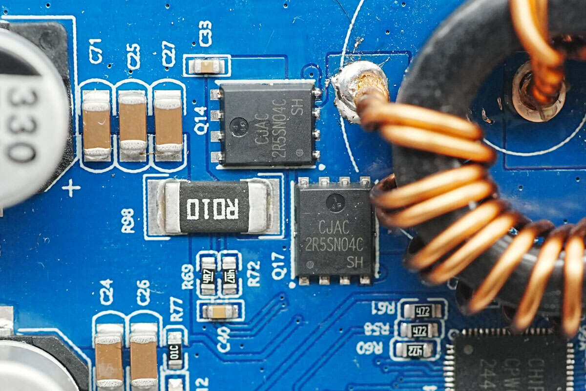

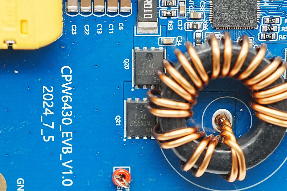

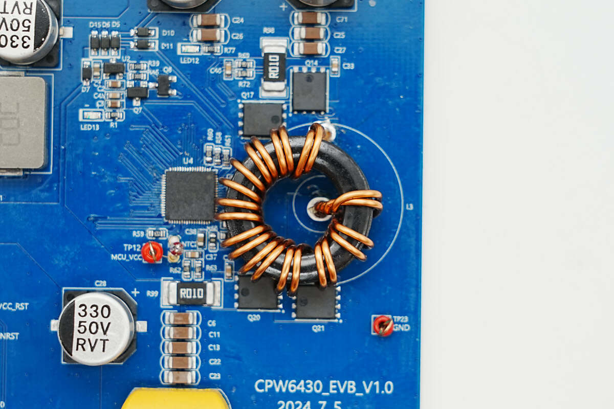

同步升降压开关管采用长晶科技CJAC2R5SN04C,NMOS管,耐压40V,导阻2mΩ,采用PDFNWB5*6-8L封装。
另外两颗长晶科技CJAC2R5SN04C升降压开关管特写。
搭配的磁环升降压电感特写。
三颗滤波固态电容规格均为50V330μF。

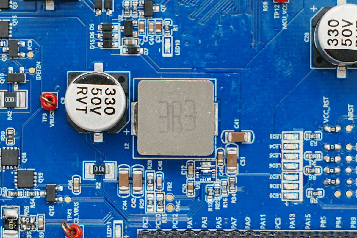

一颗3.3μH升降压电感特写。

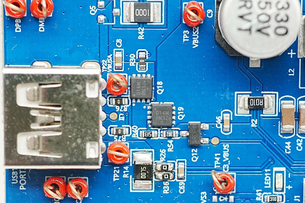

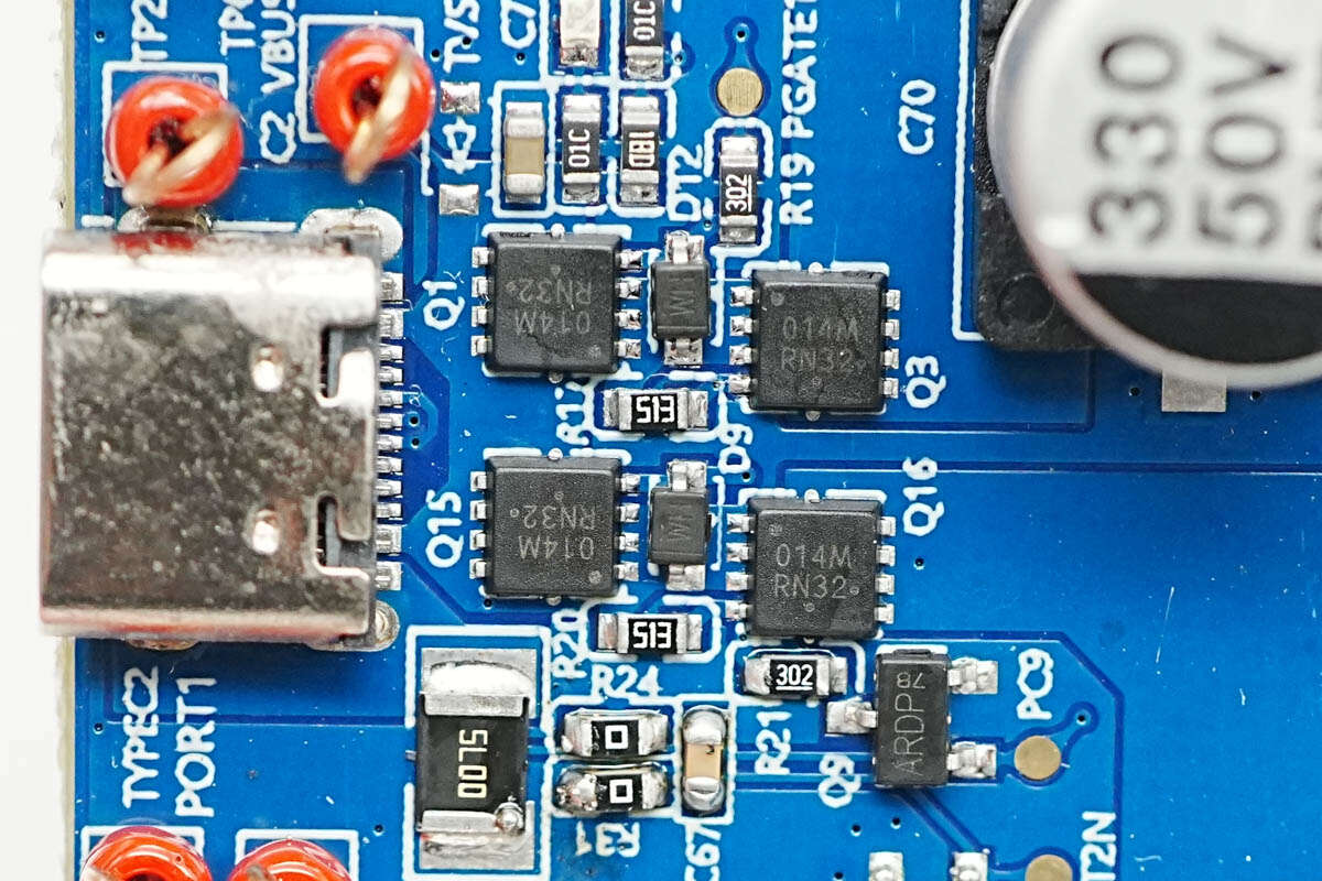

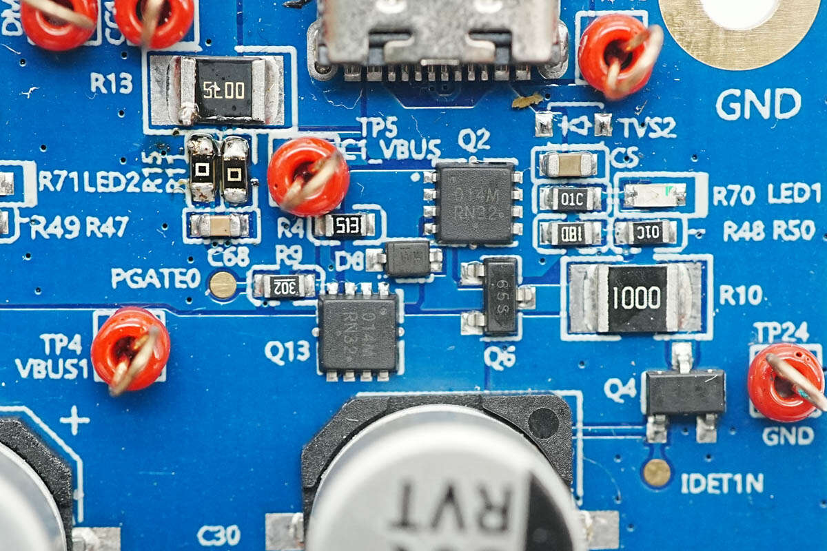

用于USB-C1接口的VBUS开关管丝印140P03。
USB-C2口的VBUS开关管为相同料号。
USB-A口VBUS开关管料号相同。
