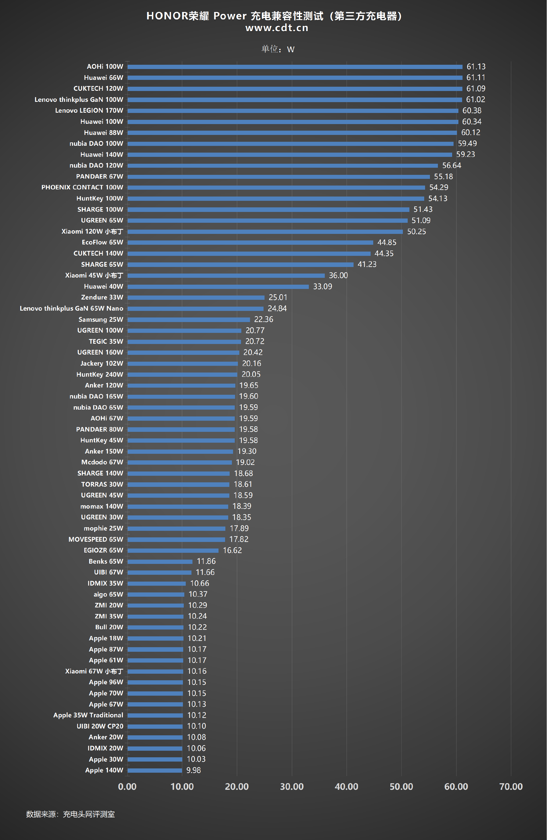

第三方充电器兼容性上,可以看到荣耀 Power 手机的充电功率主要集中在 11W、18-20W、40-60W 多个功率档位;其中华为多款充电器因为同样支持 SCP 超级快充协议,充电功率和荣耀原厂充电器接近,另外部分支持 PPS 快充的充电器也能给荣耀 Power 提供 40-60W 左右比较高的充电功率,少部分虽然充电器支持大功率 PPS,但是没有达到理想的充电功率。

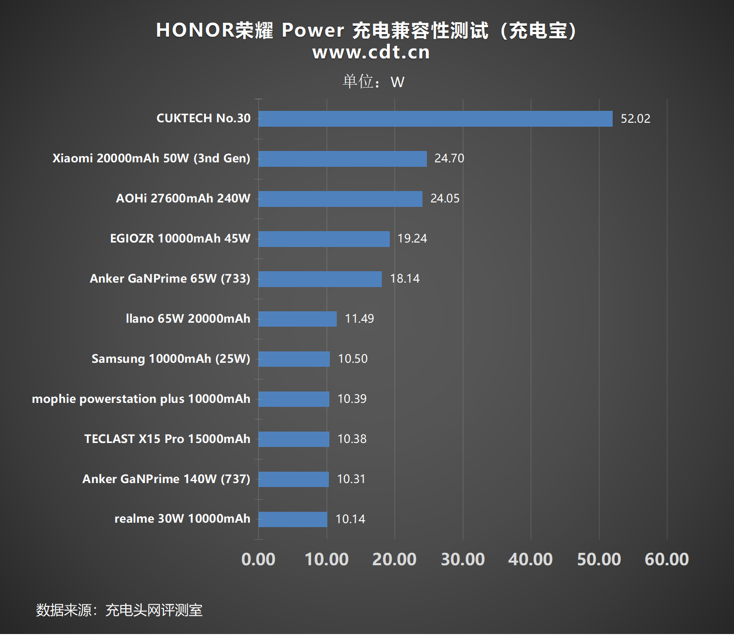

在充电宝的兼容性方面,所测试充电宝的充电功率主要集中在 11W、18-24W、50W 这几个功率档位,其中酷态科的 30 号电能仓可以握手大功率 PPS 快充,功率高达 52W,其余部分充电宝即便支持大功率 PPS,实际给荣耀 Power 充电的功率也在 25W 以下。

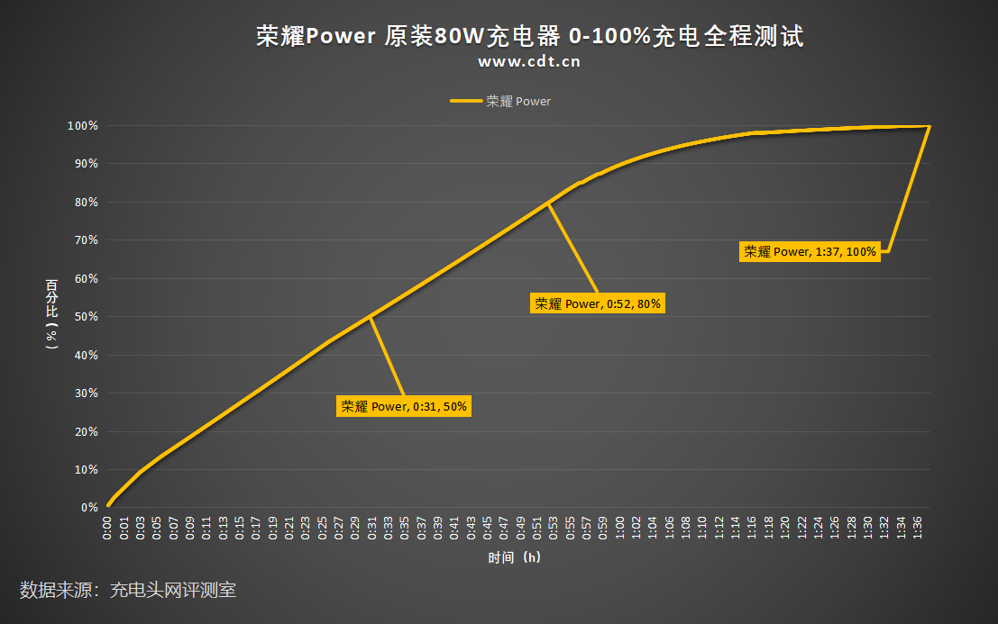

荣耀 Power 虽然支持 66W 超级快充,但是配备了 80W 原装充电器,使用配套的 80W 充电器套装为荣耀 Power 充电,POWER-Z KM003C 测试仪实测当前手机输入功率为 59.27W。
可以看到使用 80W 超级快充套装为荣耀 Power 充电至 50%耗时 31 分钟,充电至 80%耗时约 52 分钟,充至 100%耗时约 1 小时 37 分钟,涓流充电时间稍长,对于 8000mAh 容量的电池来说,这个充电表现也是比较优秀了。

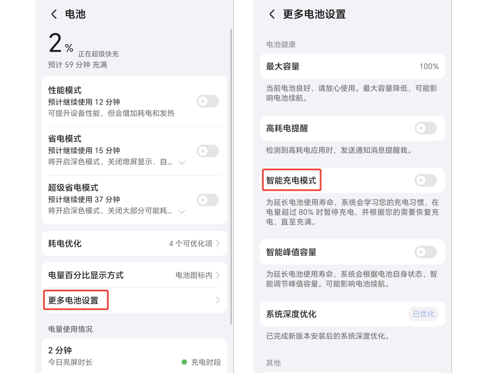

荣耀 Power 出厂搭载 MagicOS 9.0,在【设置】-【电池】-【更多电池设置】中可选择智能充电模式,即会根据用户的充电习惯,在电量超过 80%时暂停充电,根据需要恢复充电直到充满,避免手机充满后长时间处于满电状态,以延缓电池老化。
