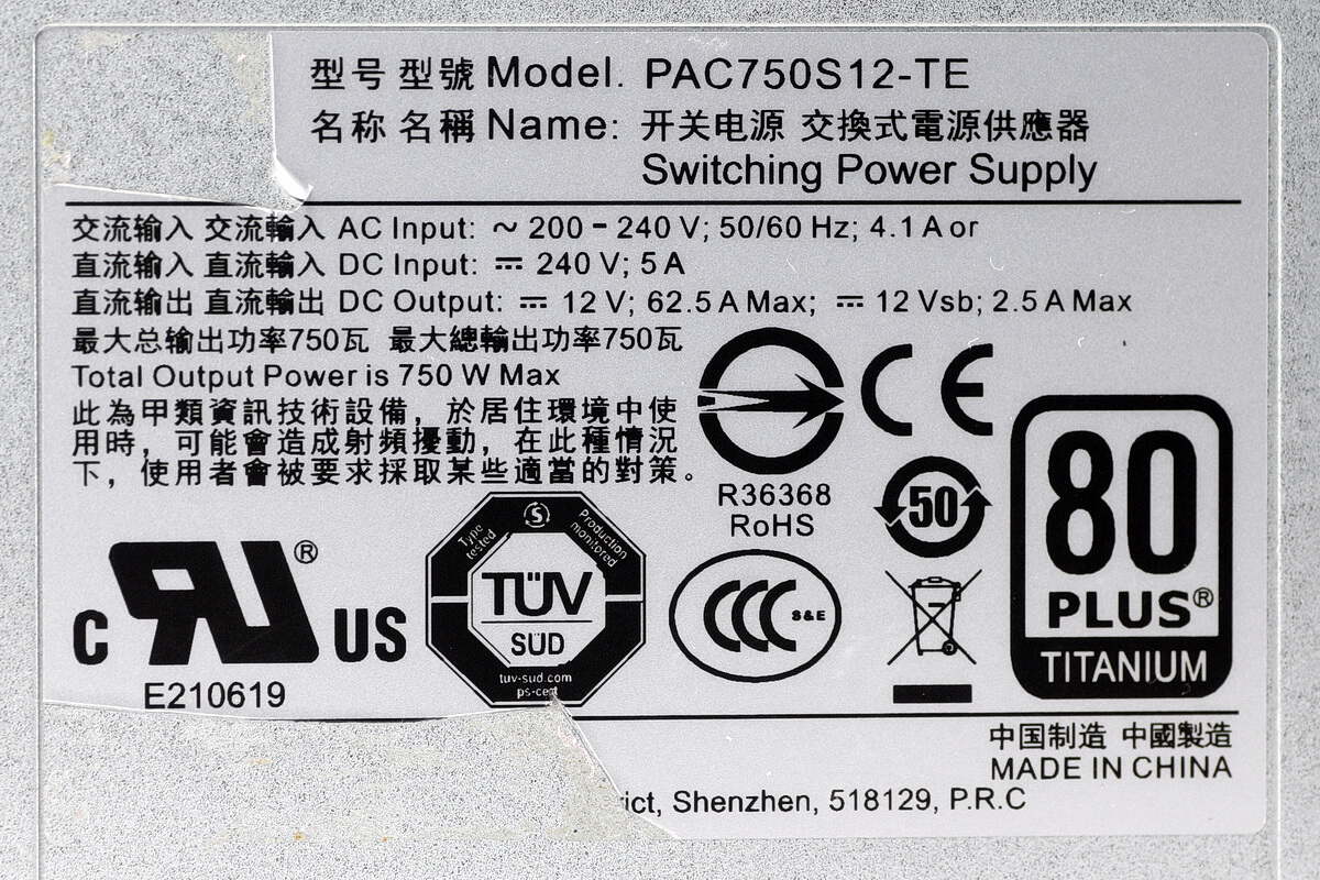

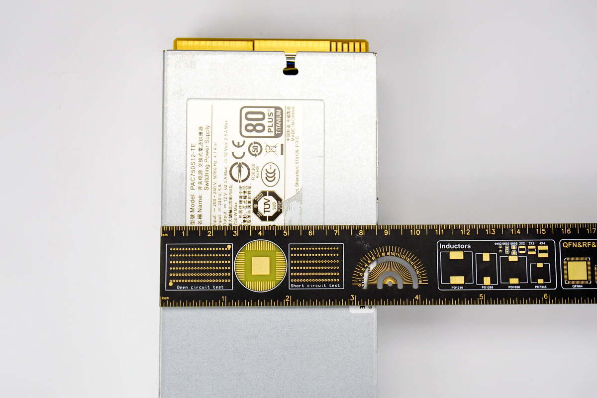

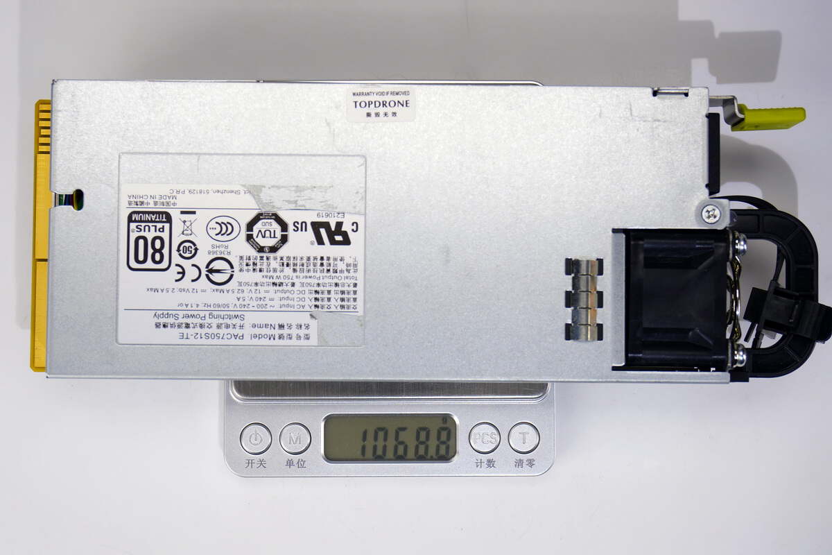

电源机身铭牌特写
型号:PAC750S12-TE
交流输入:200-240V;50/60Hz;4.1A
直流输入:240V;5A
直流输出:12V;62.5A Max;12Vsb;2.5A Max
最大总输出功率750W

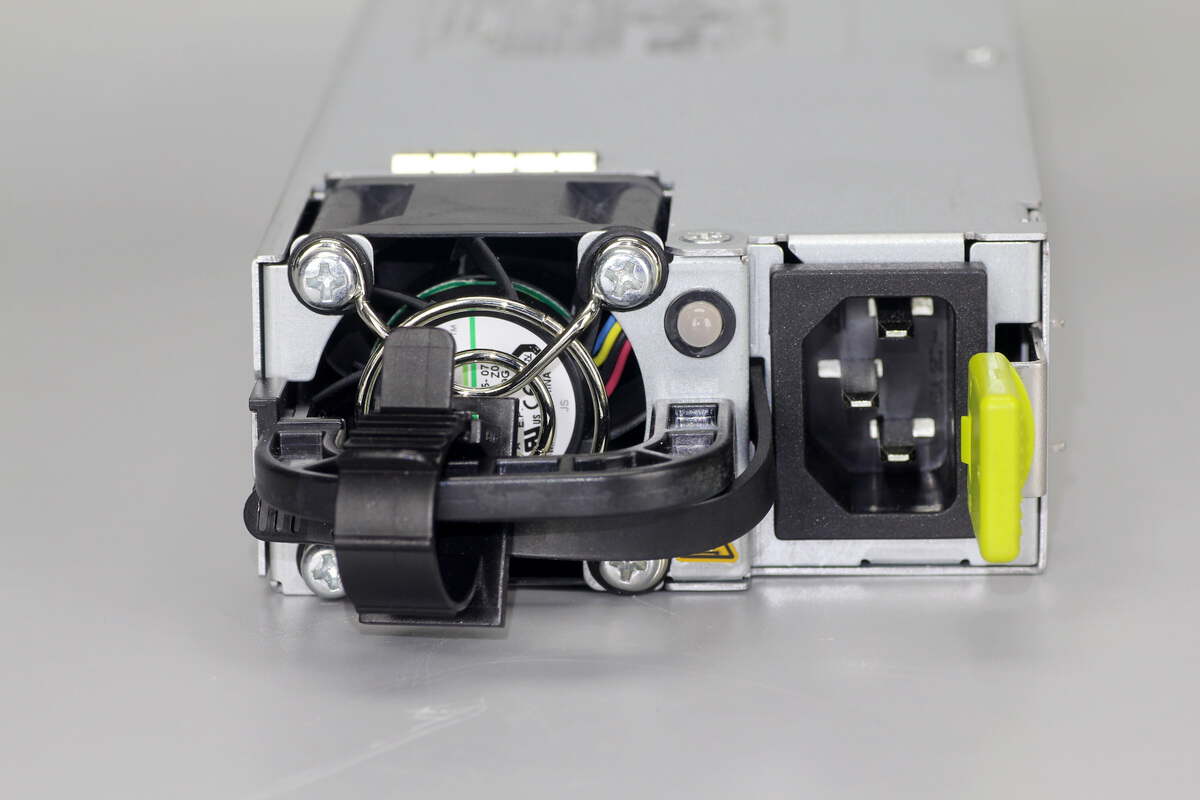

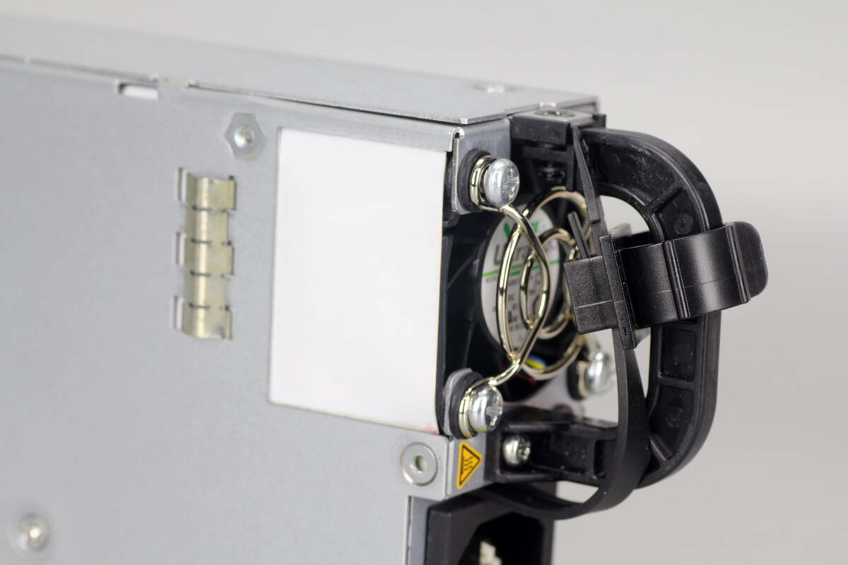

机身一端设有提手、风扇、电源指示灯以及品字电源线插槽,提手上套有自锁式扎带用于固定电源线。

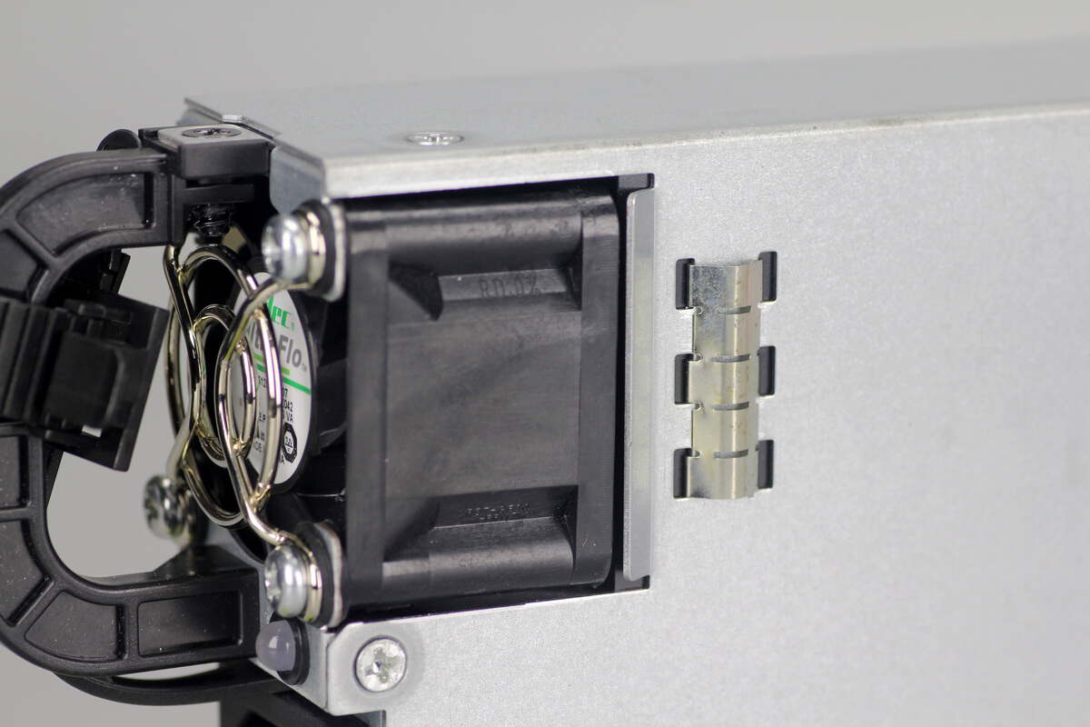

风扇设有防尘网,通过螺丝固定。
凸起弹片用于连接外壳接地。

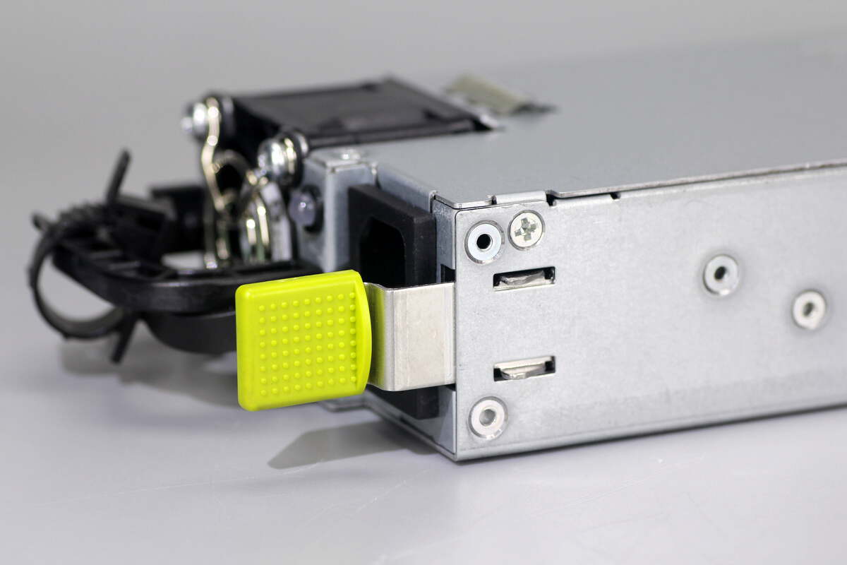

电源侧面的快拆把手特写。

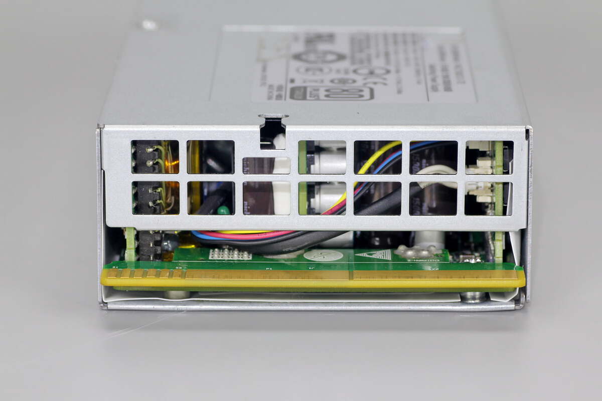

输出端外壳镂空有散热窗口,金手指部分采用独立小板设计。

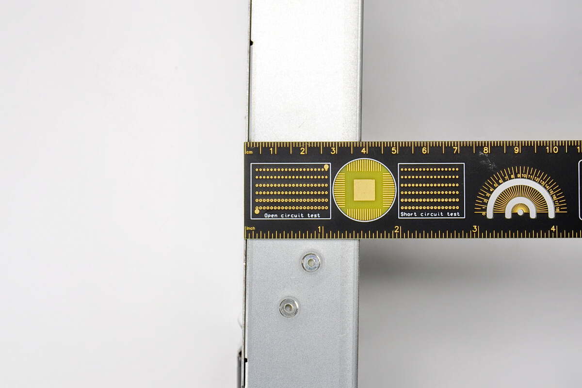

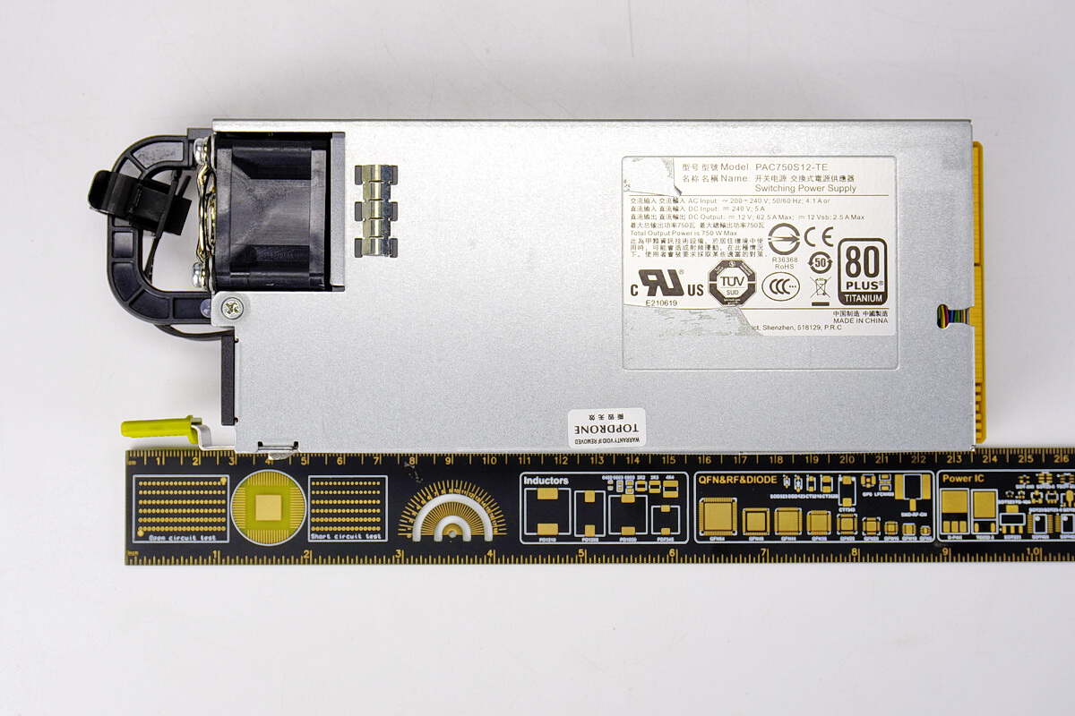

测得电源机身全长约为240mm。
电源机身宽度约为86mm。
电源机身厚度约为38mm。
测得电源重量约为1069g。

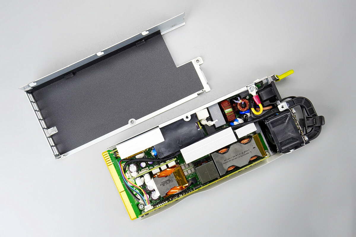

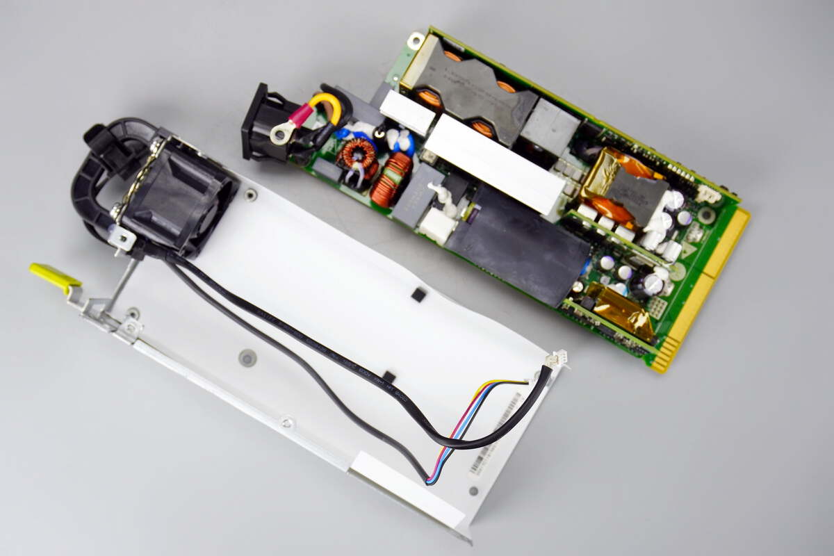

首先拧下固定螺丝,壳体内部设有黑色麦拉片绝缘。

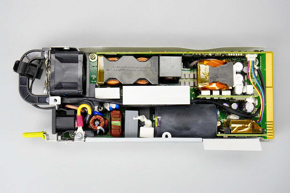

PCBA模块通过螺丝固定在壳体内部。
拧下固定螺丝,取出PCBA模块,在底部壳体中设有白色麦拉片绝缘。

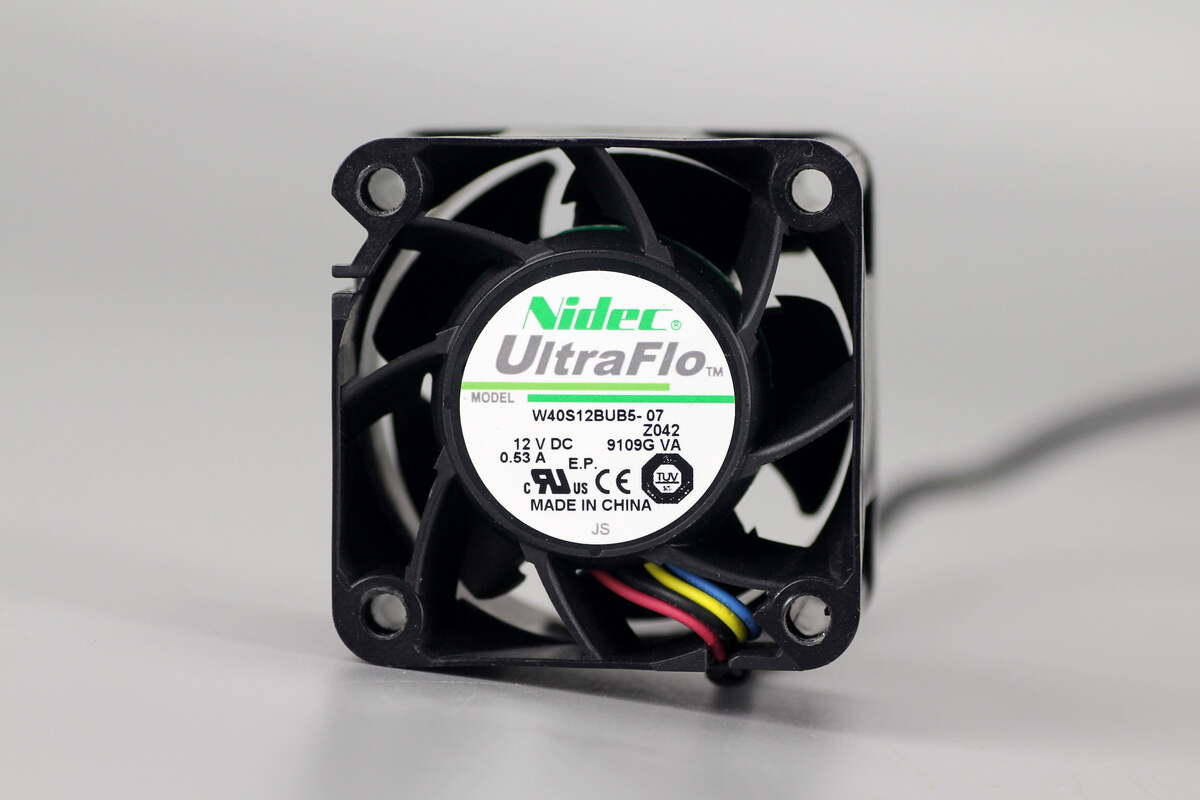

电源散热风扇来自尼得科,型号W40S12BUB5-07,规格为12V0.53A,中国制造,并配有静叶片。

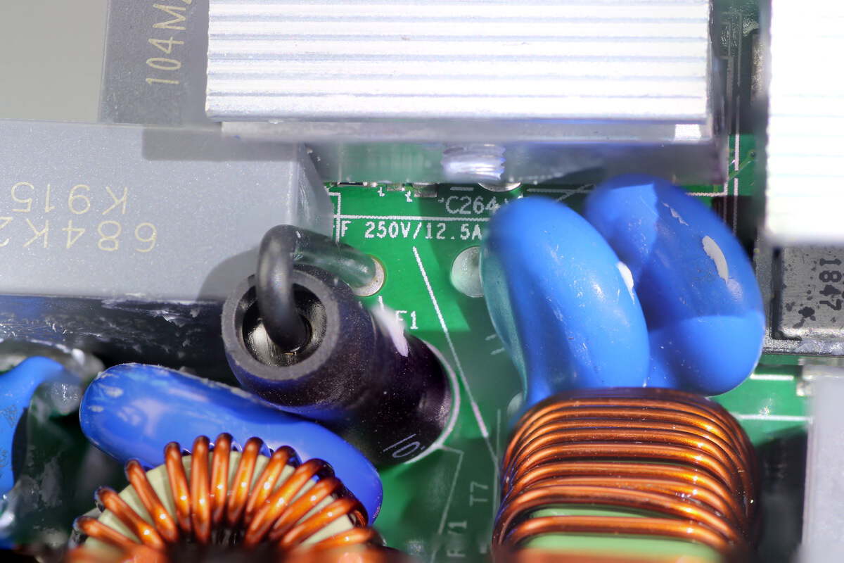

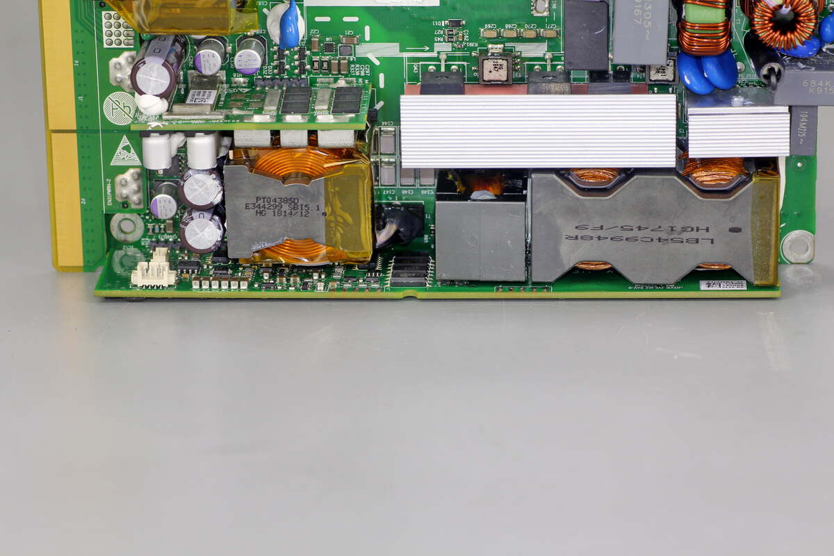

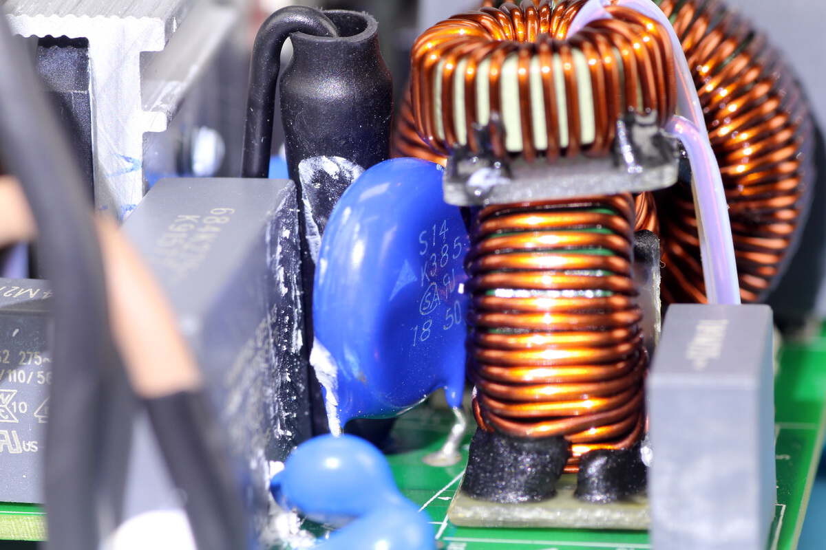

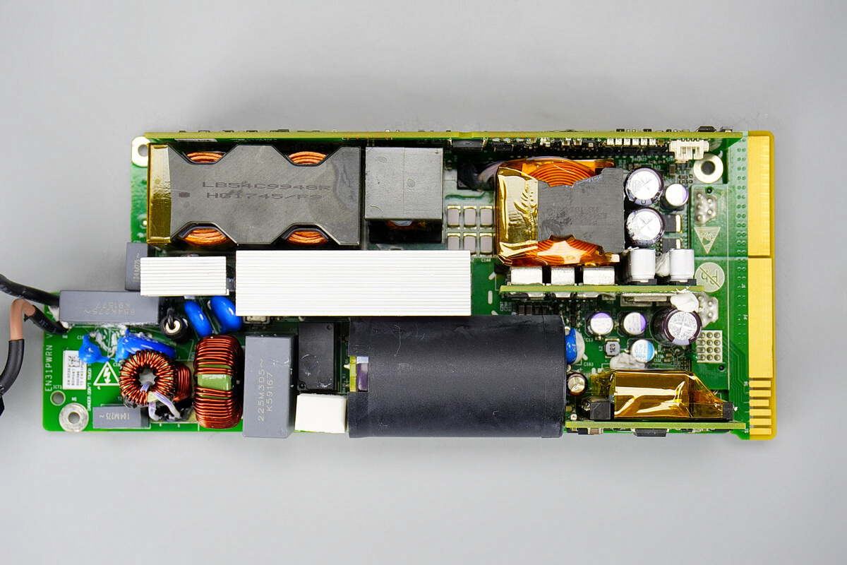

PCBA模块正面一览,左下角为交流输入端,设有保险丝,安规X2电容,共模电感和蓝色Y电容。左上方设有PFC电感,下方为整流桥散热片和开关管散热片。下方设有高压滤波电容,电容外套塑料壳绝缘保护。
右上方设有变压器,变压器左侧为谐振电容和谐振电感,下方焊接同步整流小板,右下角为待机电源小板,上方设有小板用于电源PFC和LLC以及同步整流控制。

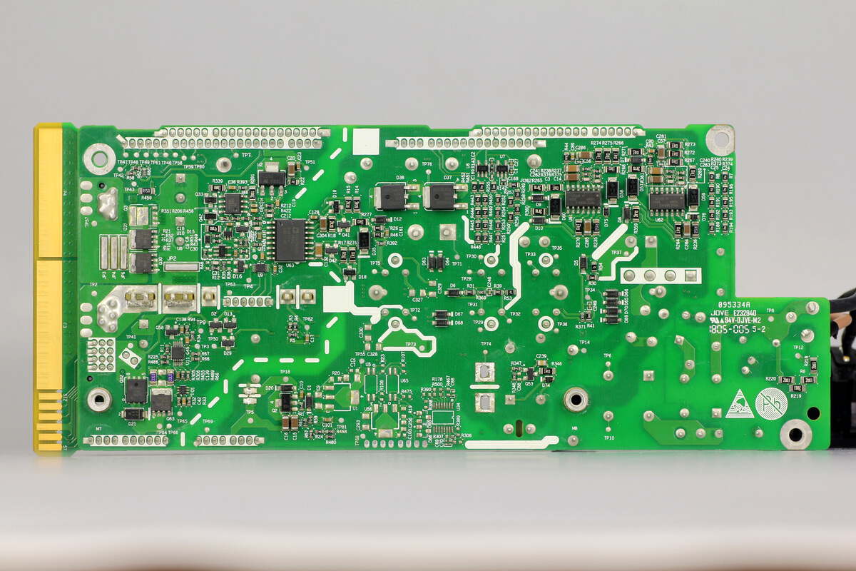

PCBA模块背面一览,右侧设有两颗驱动器用于PFC开关管驱动,初次级之间设有隔离驱动器用于LLC开关管驱动,左侧设有VBUS开关管。

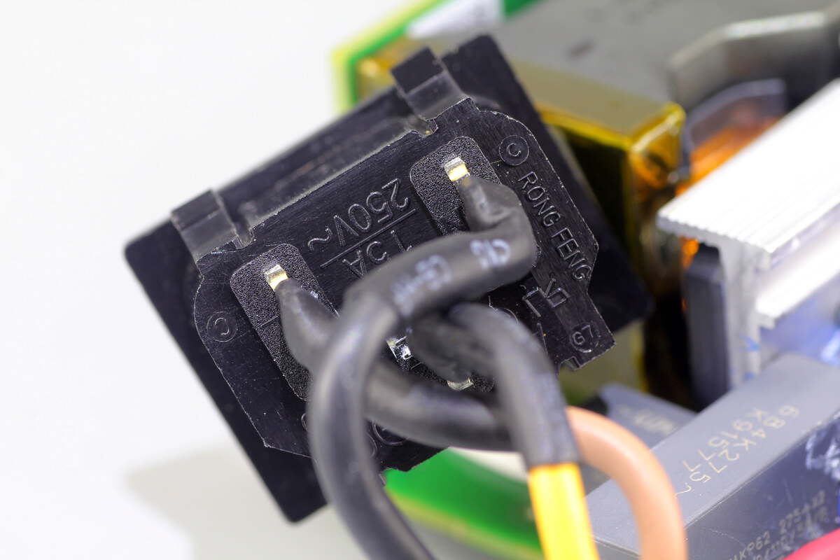

输入端导线焊接连接,焊点外套热缩管绝缘。

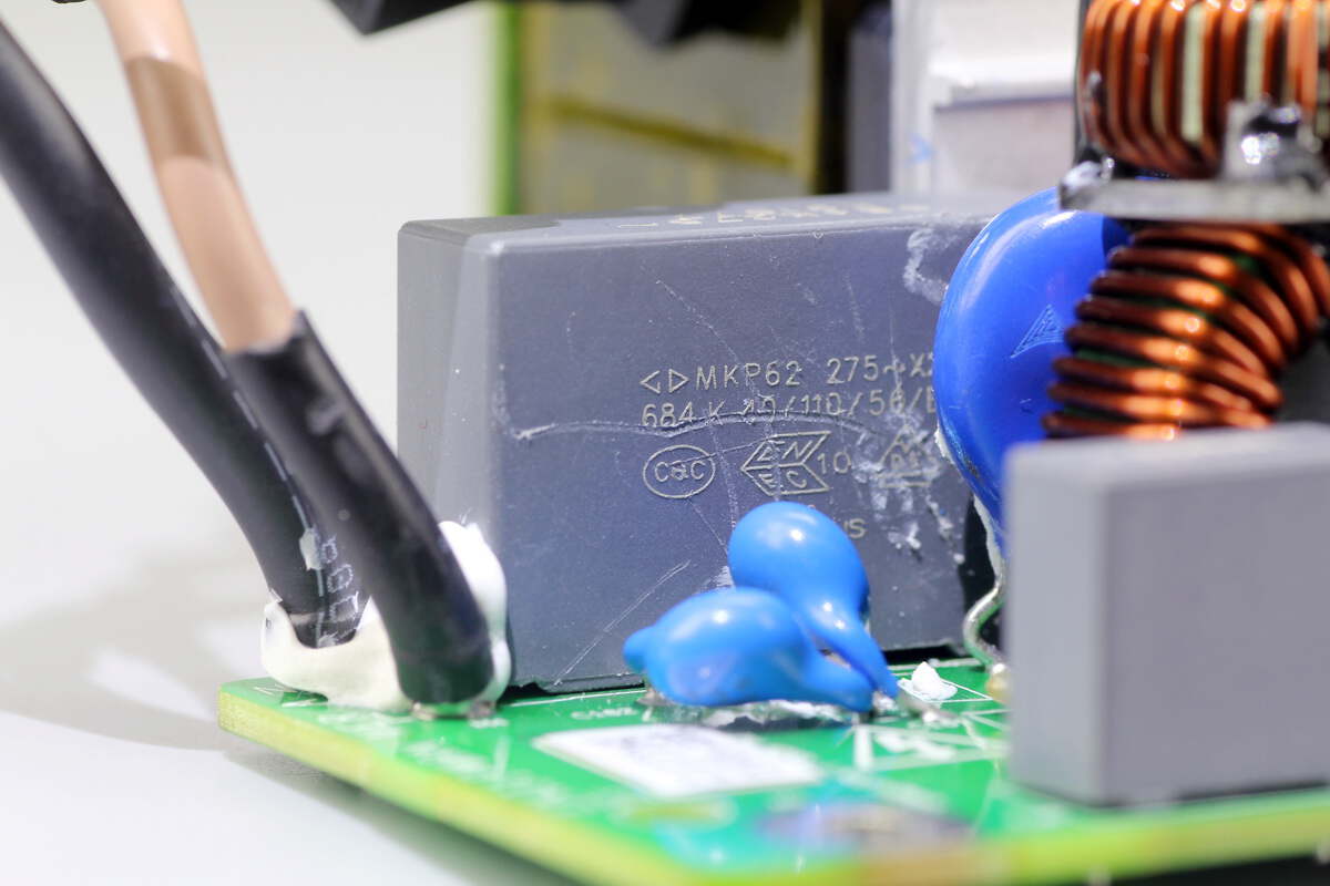

安规X2电容来自厦门法拉电子,规格为0.68μF。
输入端保险丝规格为250V/12.5A。

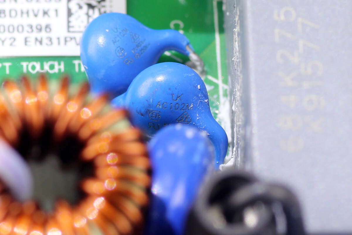

压敏电阻来自TDK,丝印S14K385,用于吸收过压浪涌。
蓝色Y电容来自华新科。

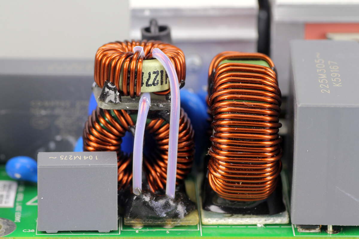

滤波电感采用漆包线绕制,底部设有电木板绝缘。

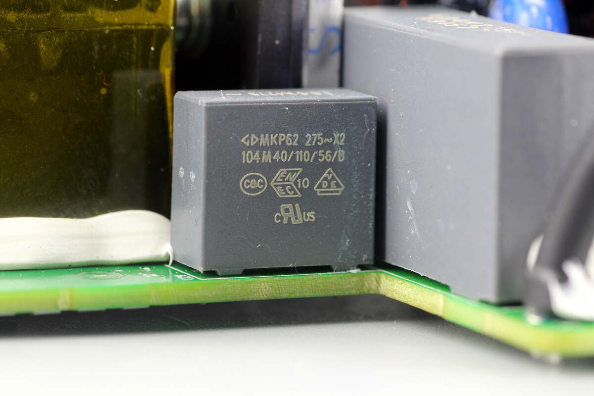

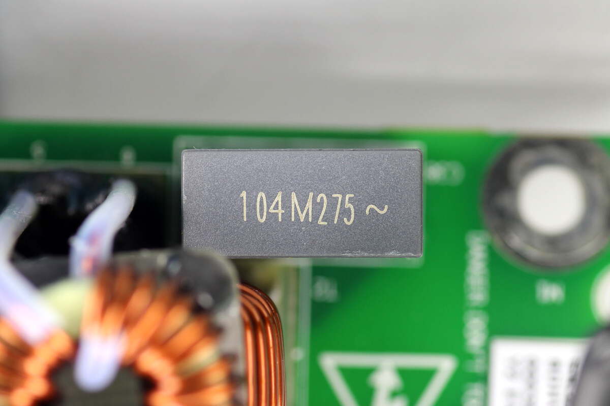

薄膜电容规格为0.1μF。
另一颗薄膜电容规格相同。

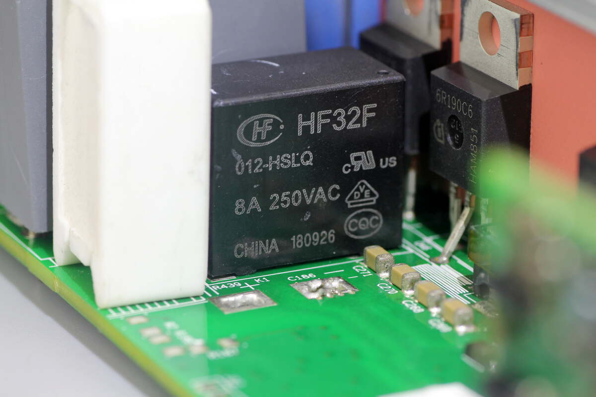

继电器用于短路水泥电阻,来自宏发,型号HF32F/012-HSLQ,内置一组常开触点,触点容量为8A 250V,线圈电压为12V。

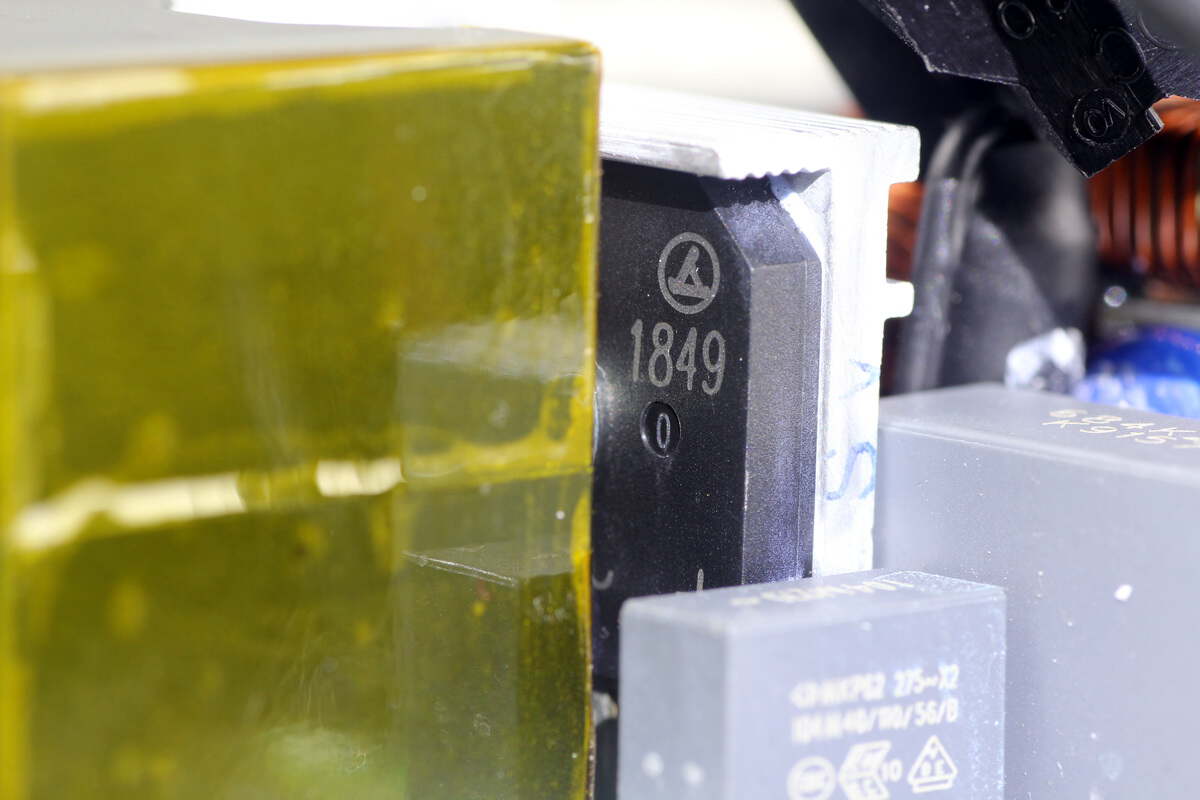

整流桥来自乐山无线电。
型号为GBU15K,规格为800V 15A,采用GBU封装。

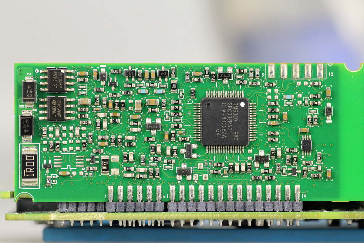

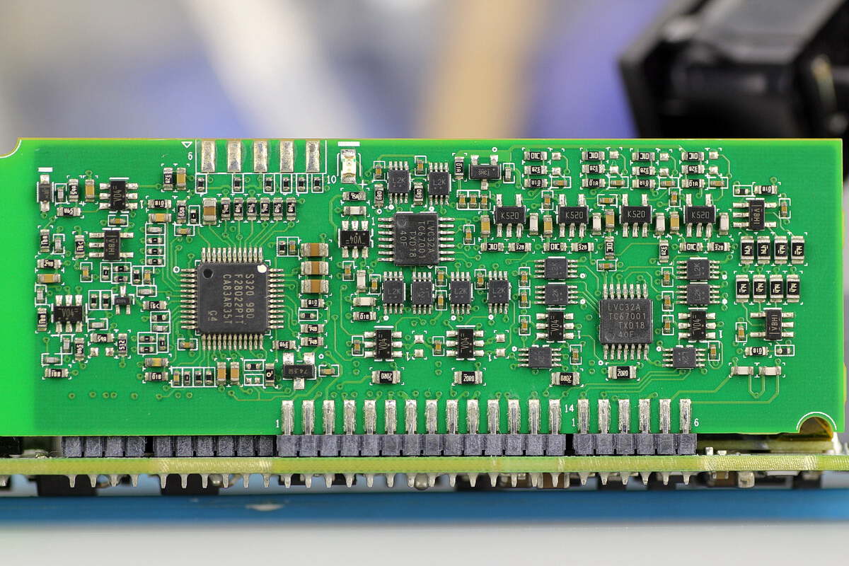

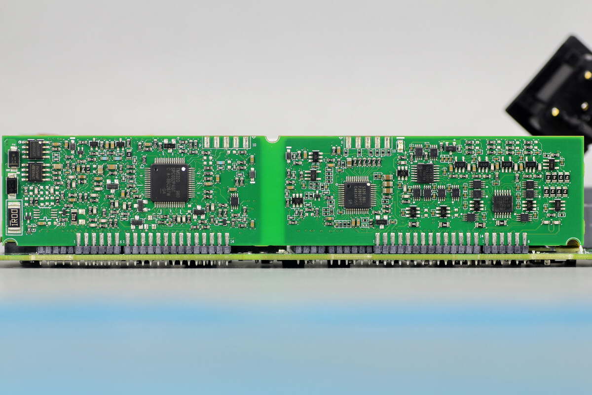

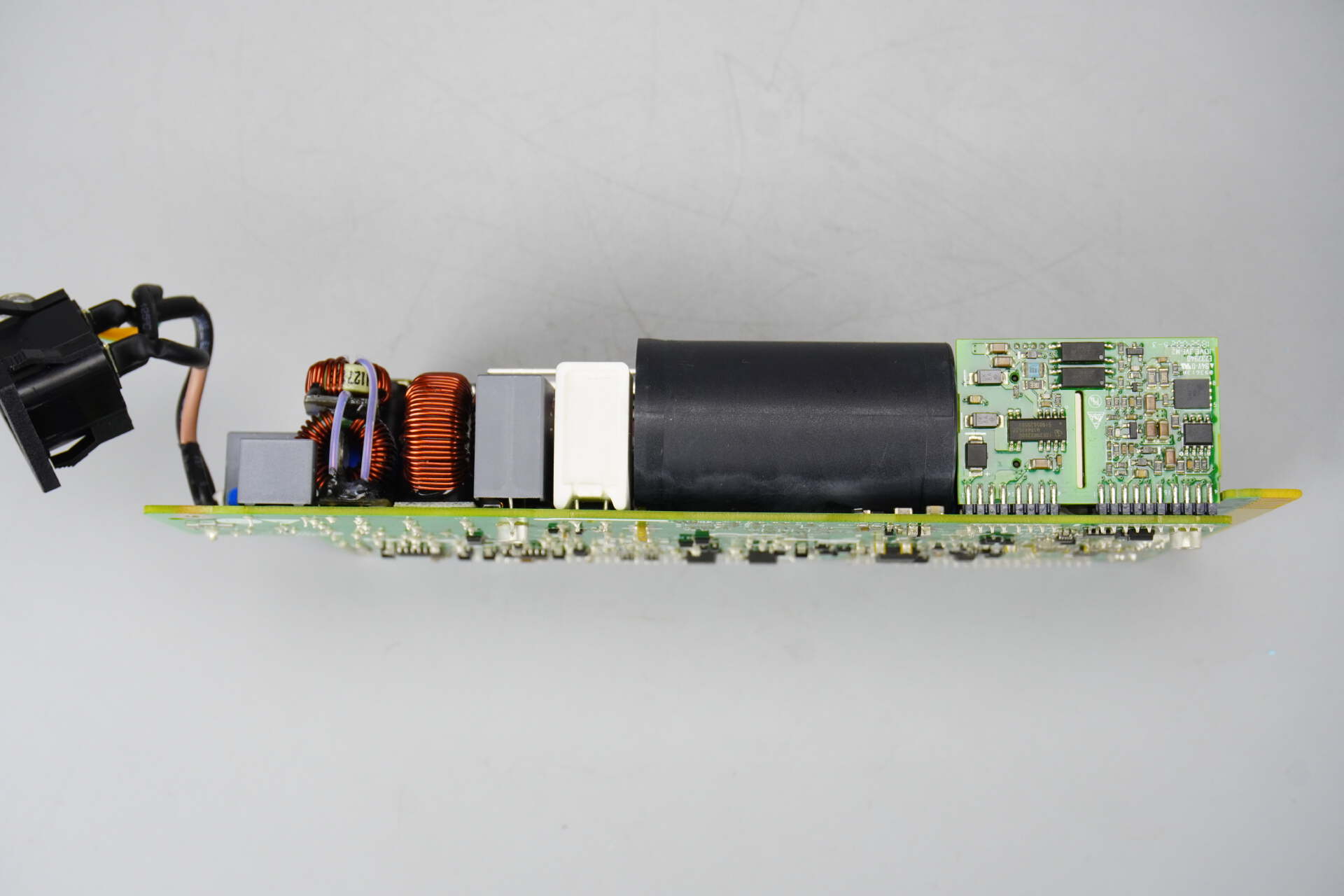

PCBA模块侧面设有控制板,其中左侧为LLC和同步整流控制器,右侧为图腾柱PFC控制器。
PFC控制器区域一览,左侧为PFC控制器,右侧焊接或门芯片和电压比较器。
PFC控制器来自德州仪器,型号TMS320F28022,芯片内置C2000 32位MCU,主频为50MHz,内置32KB FLASH和12KB SRAM。芯片具备UART接口,SPI接口和I2C接口,采用LQFP48封装。
单运放来自德州仪器,丝印VBHI,型号TLV271,是一颗16V供电电压的单运放,支持轨对轨输出,采用SOT-23封装。

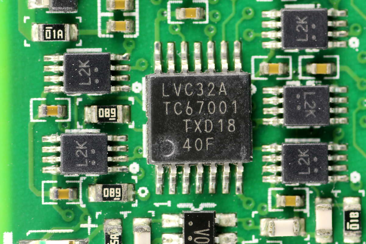

或门芯片来自安世,型号74LVC32A,是一颗四路2输入或门,采用TSSOP14封装。
另一颗或门芯片型号相同。

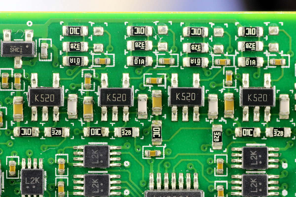

电压比较器来自意法半导体,丝印K520,型号TS3021ILT,为轨对轨输入的高速电压比较器,支持1.8-5V供电,采用SOT23-5封装。

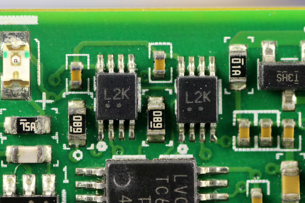

丝印L2K的芯片特写。

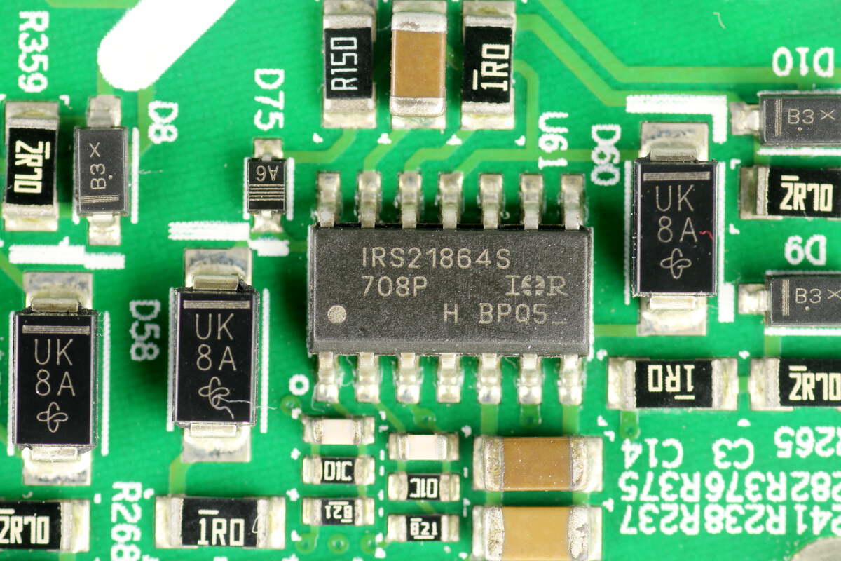

在PCBA模块背面焊接两颗半桥驱动器,用于驱动PFC开关管。
半桥驱动器来自英飞凌,型号IRS21864S,芯片耐压600V,具备4A拉电流和4A灌电流能力,支持IGBT和MOS应用,采用SOIC14封装。

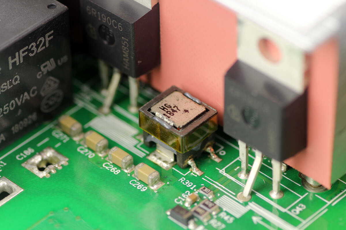

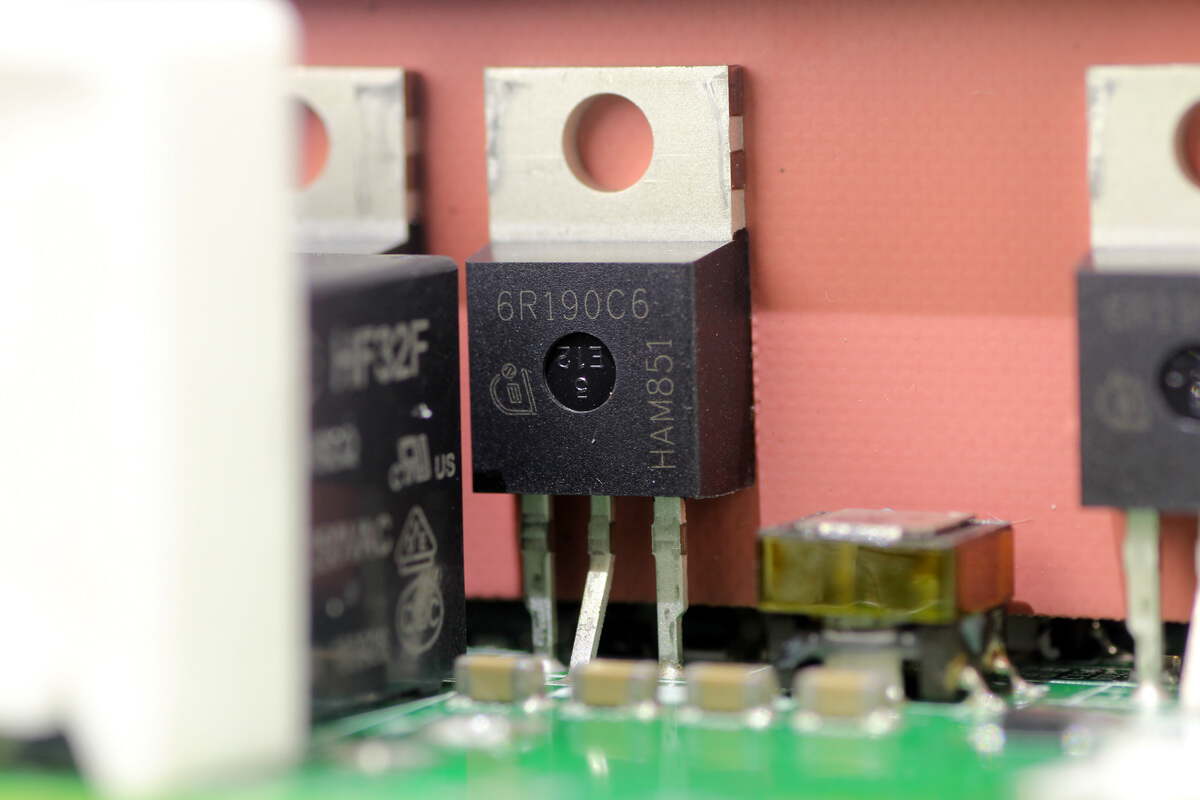

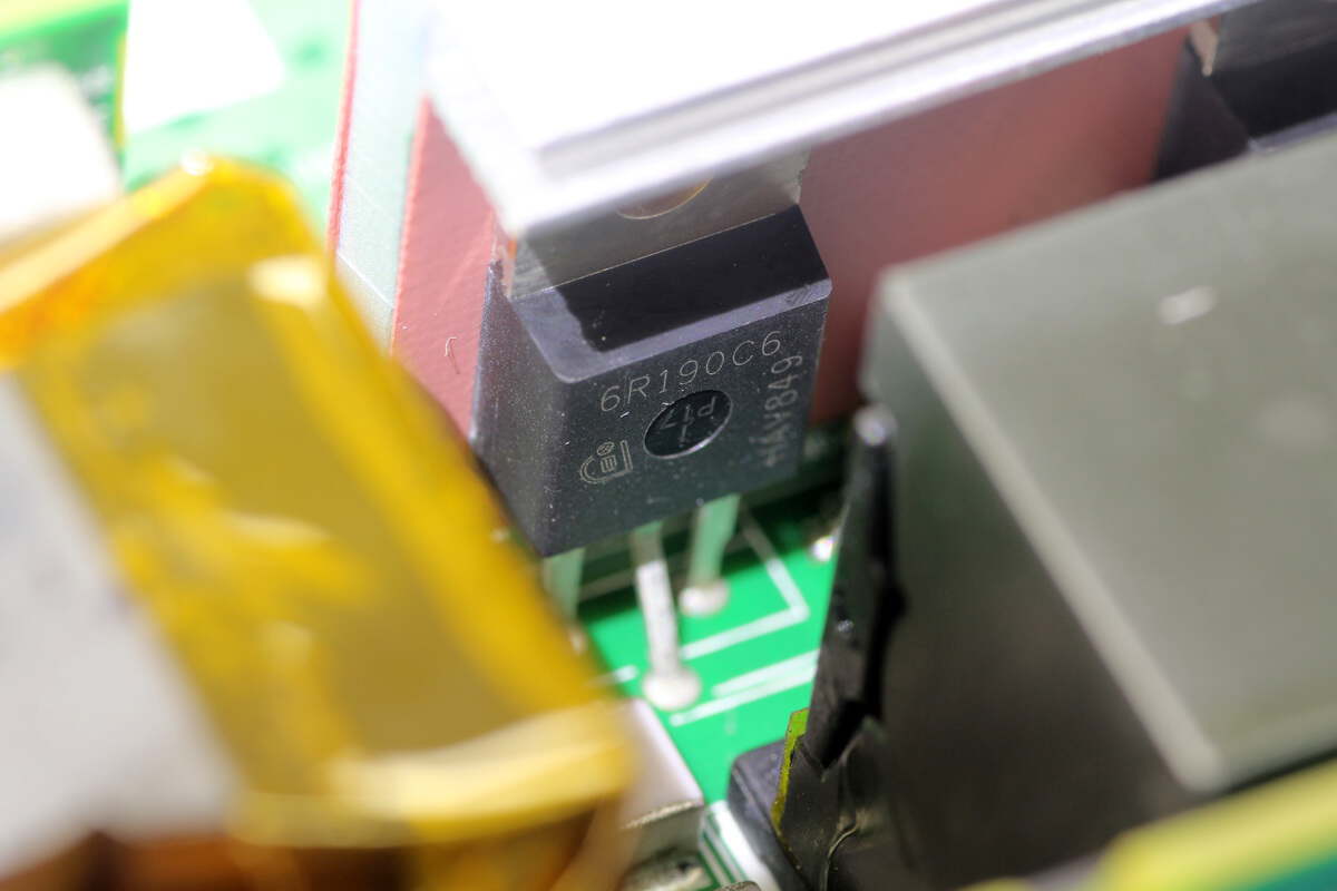

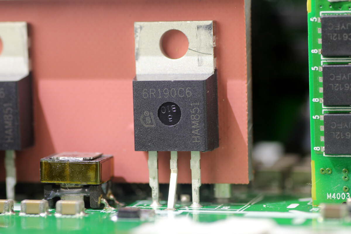

在散热片上固定PFC开关管,来自英飞凌,丝印6R190C6,型号IPP60R190C6,NMOS,耐压650V,导阻190mΩ,采用TO220封装,共计四颗用于图腾柱PFC。

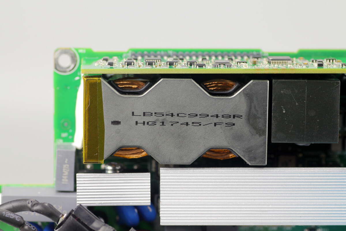

PFC升压电感特写,采用利兹线绕制。

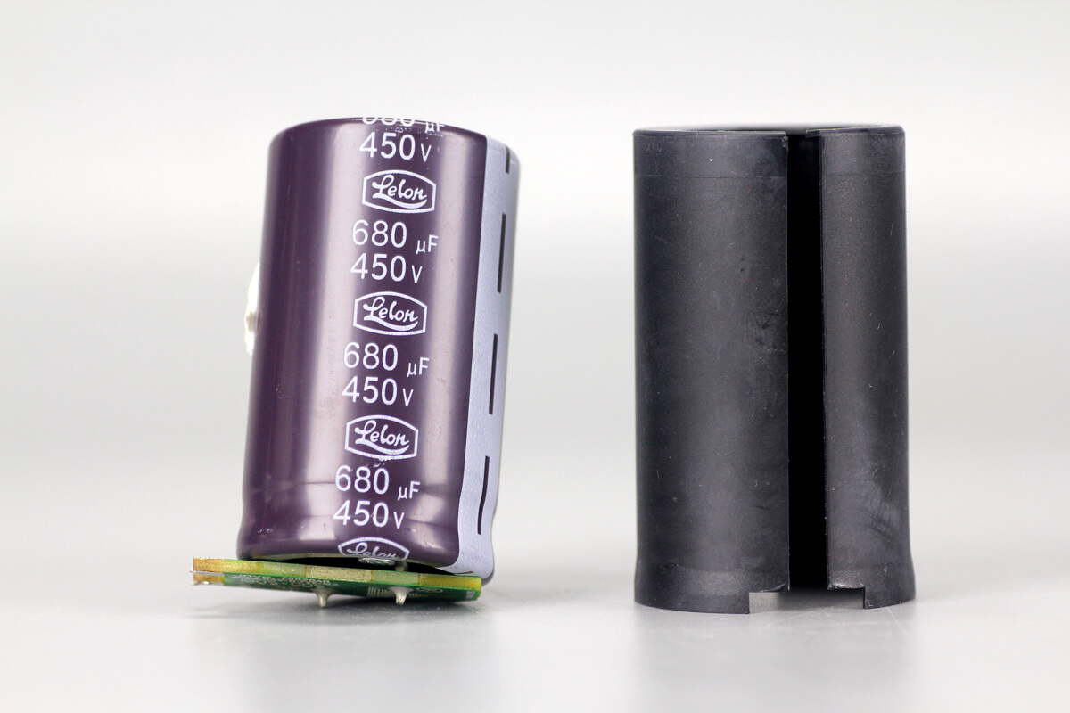

高压滤波电容外套塑料壳绝缘,电容来自立隆,规格为680μF450V,通过小板转接。

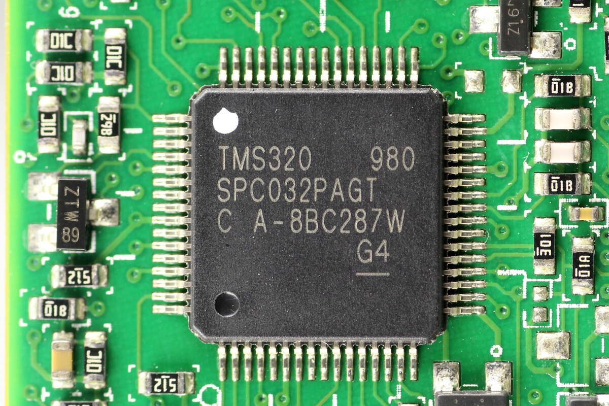

小板另一侧焊接LLC控制器和两颗存储器。
LLC控制器丝印SPC032PAGT,用于半桥LLC控制和同步整流控制,采用LQFP64封装。

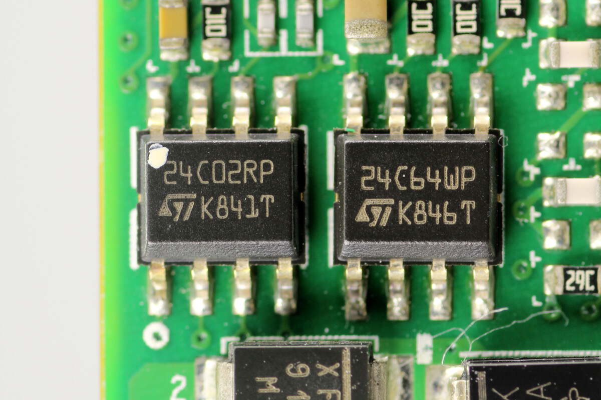

两颗存储器来自意法半导体,用于存储参数和配置信息。

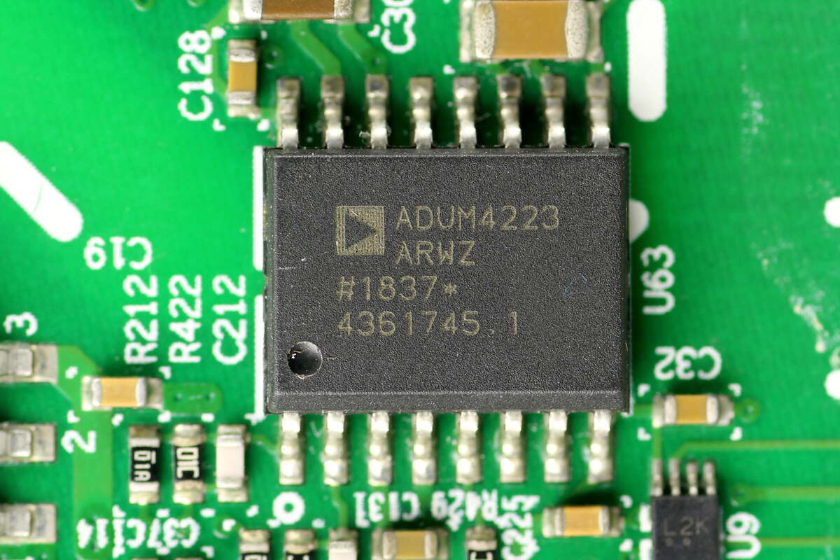

隔离驱动器来自亚德诺,型号ADUM4223,是一颗隔离式精密半桥驱动器,具备4A输出电流,具备5KV RMS隔离能力,采用SOIC-16封装。
LLC开关管来自英飞凌,型号IPP60R190C6,与PFC开关管型号相同。
另一颗开关管型号相同。

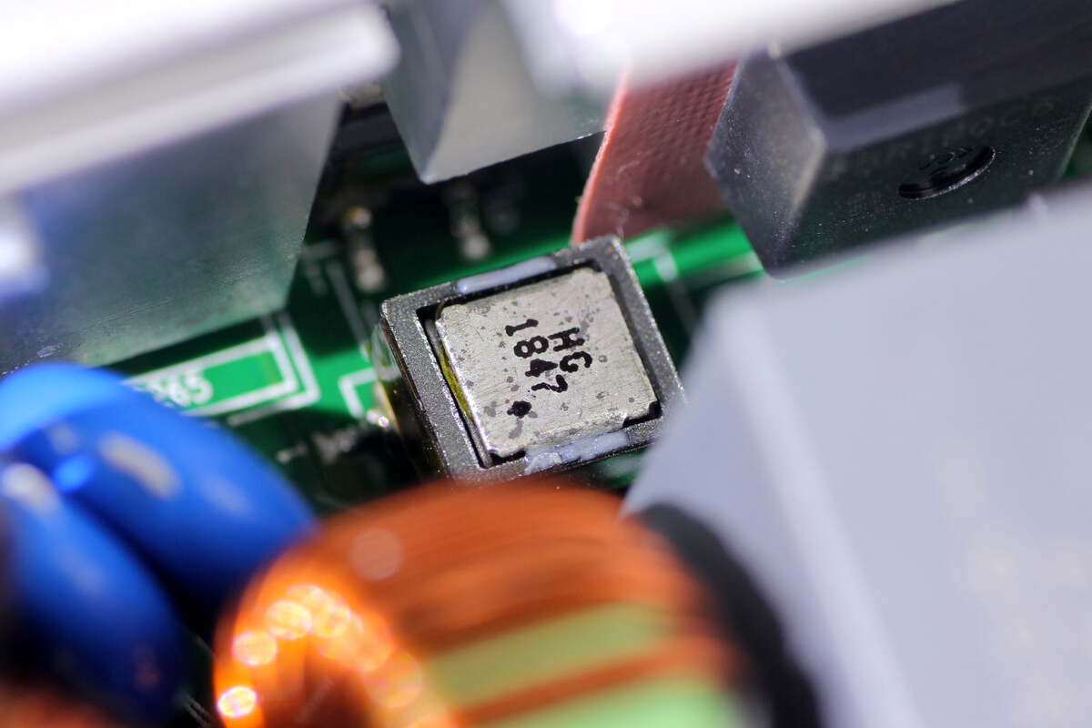

谐振电感特写。
贴片互感器特写。

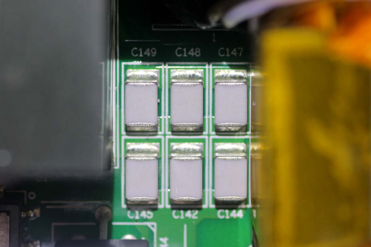

六颗NPO谐振电容特写。

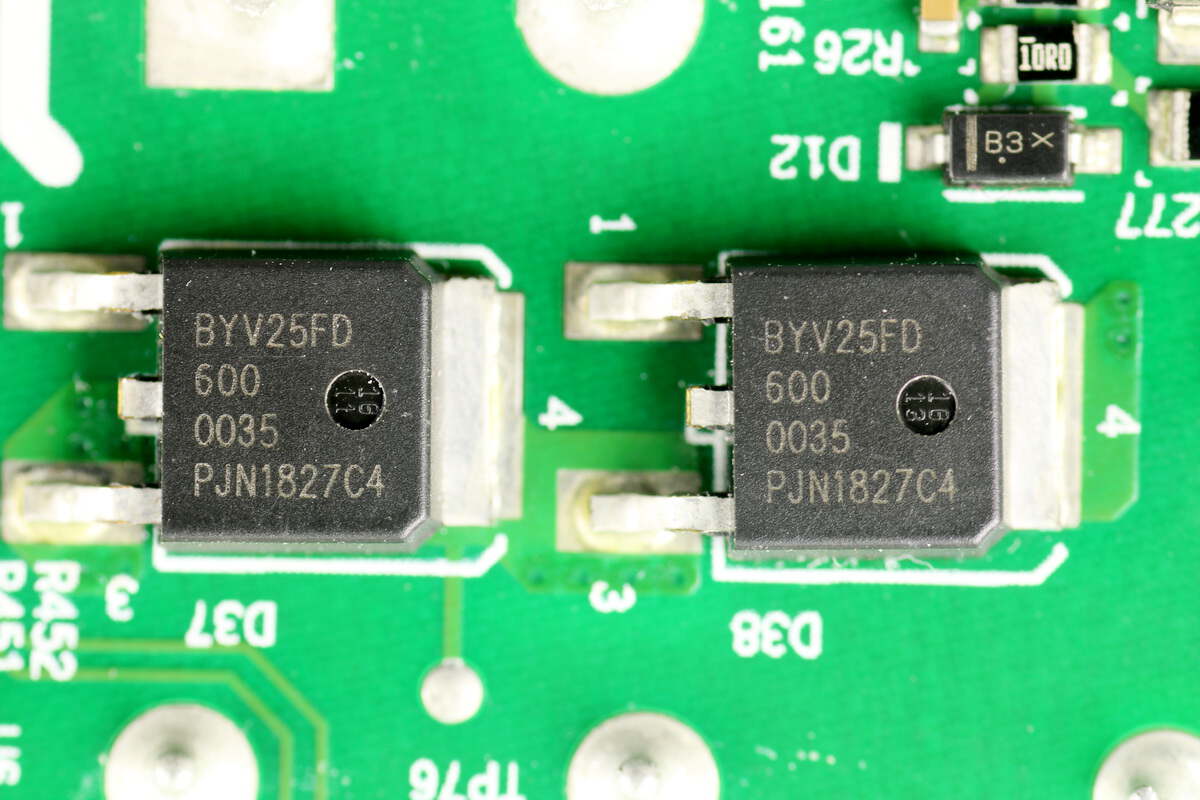

两颗二极管来自瑞能,型号BYV25FD-600,为超快恢复二极管,规格为600V 5A,采用TO252封装。

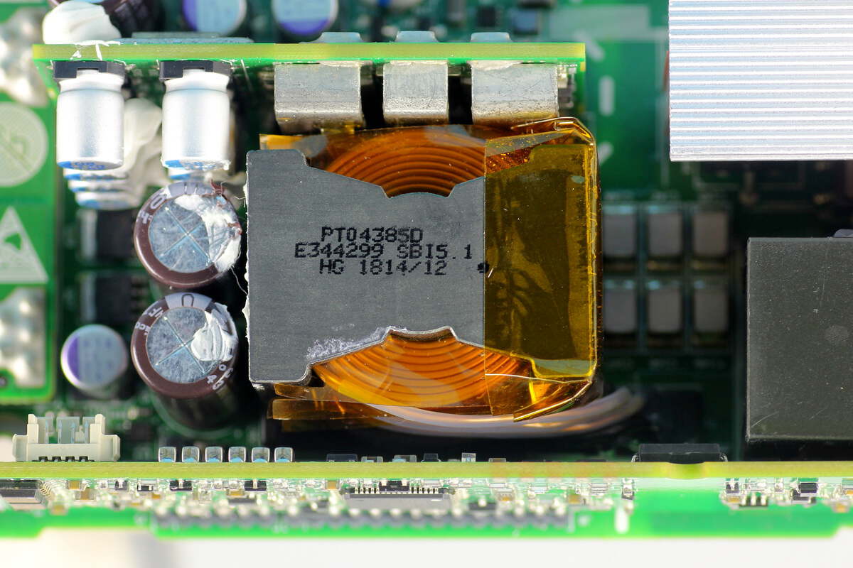

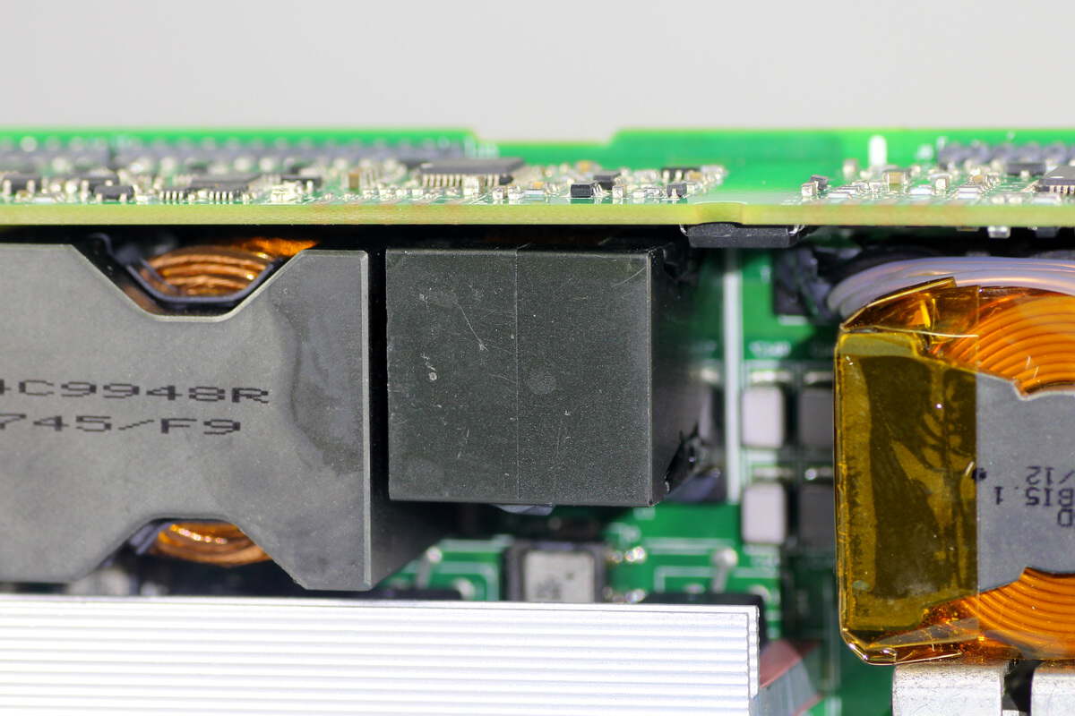

LLC变压器特写,次级输出焊接同步整流小板。

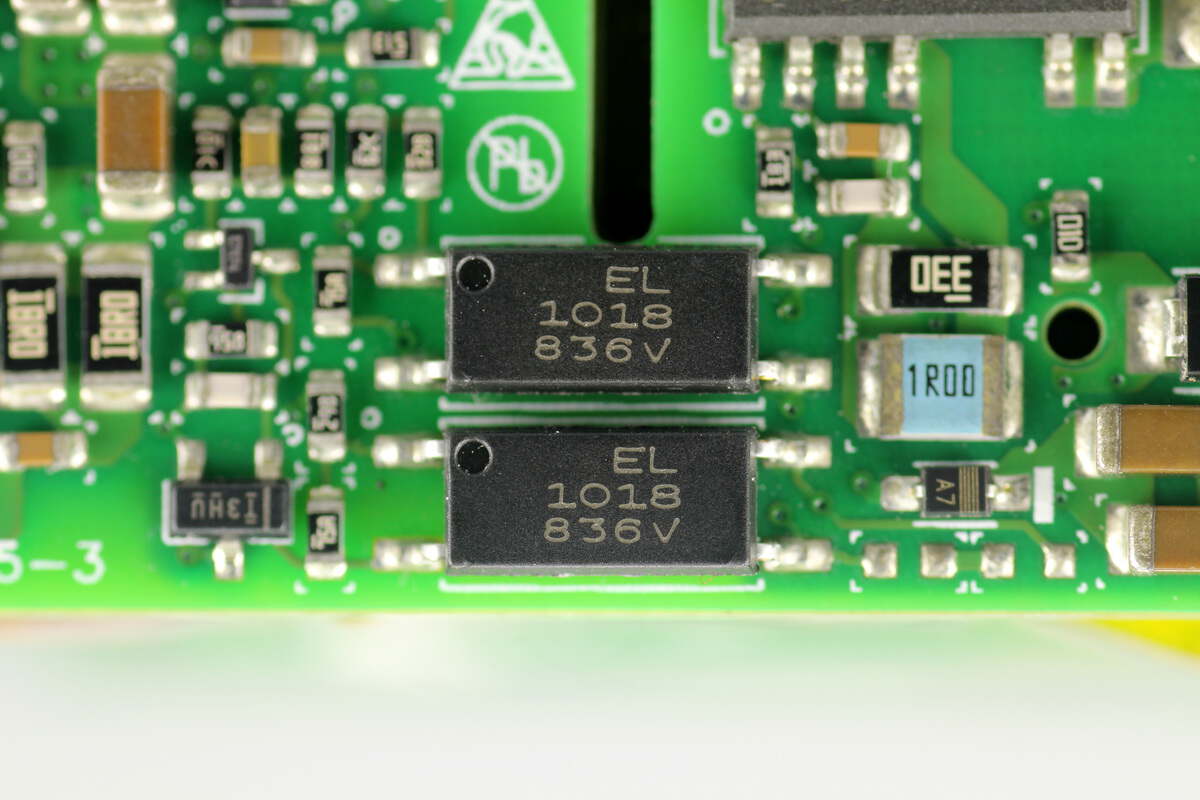

在小板背面还焊接有光耦等元件。

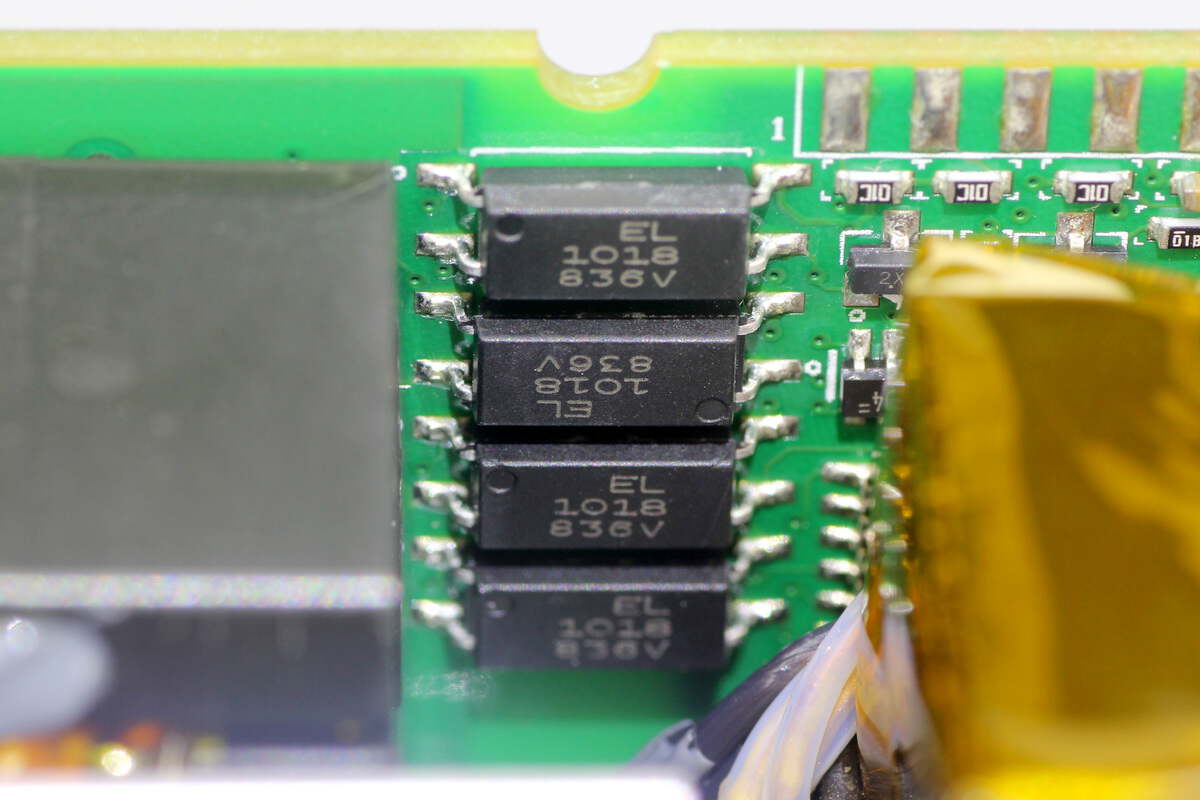

亿光 EL1018光耦用于初次级之间通信。

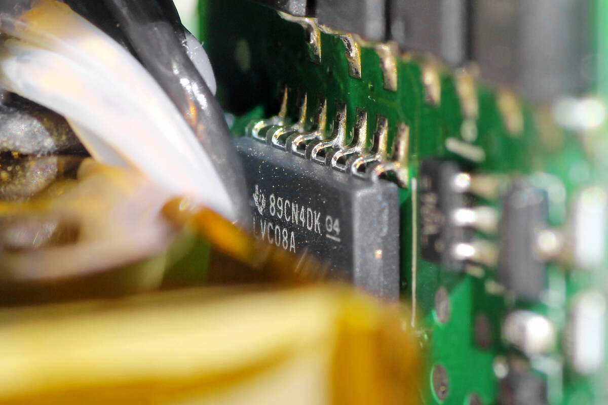

与门芯片来自德州仪器,丝印LVC08A,型号SN74LVC08A,是一颗四通道2输入与门,采用SOIC14封装。

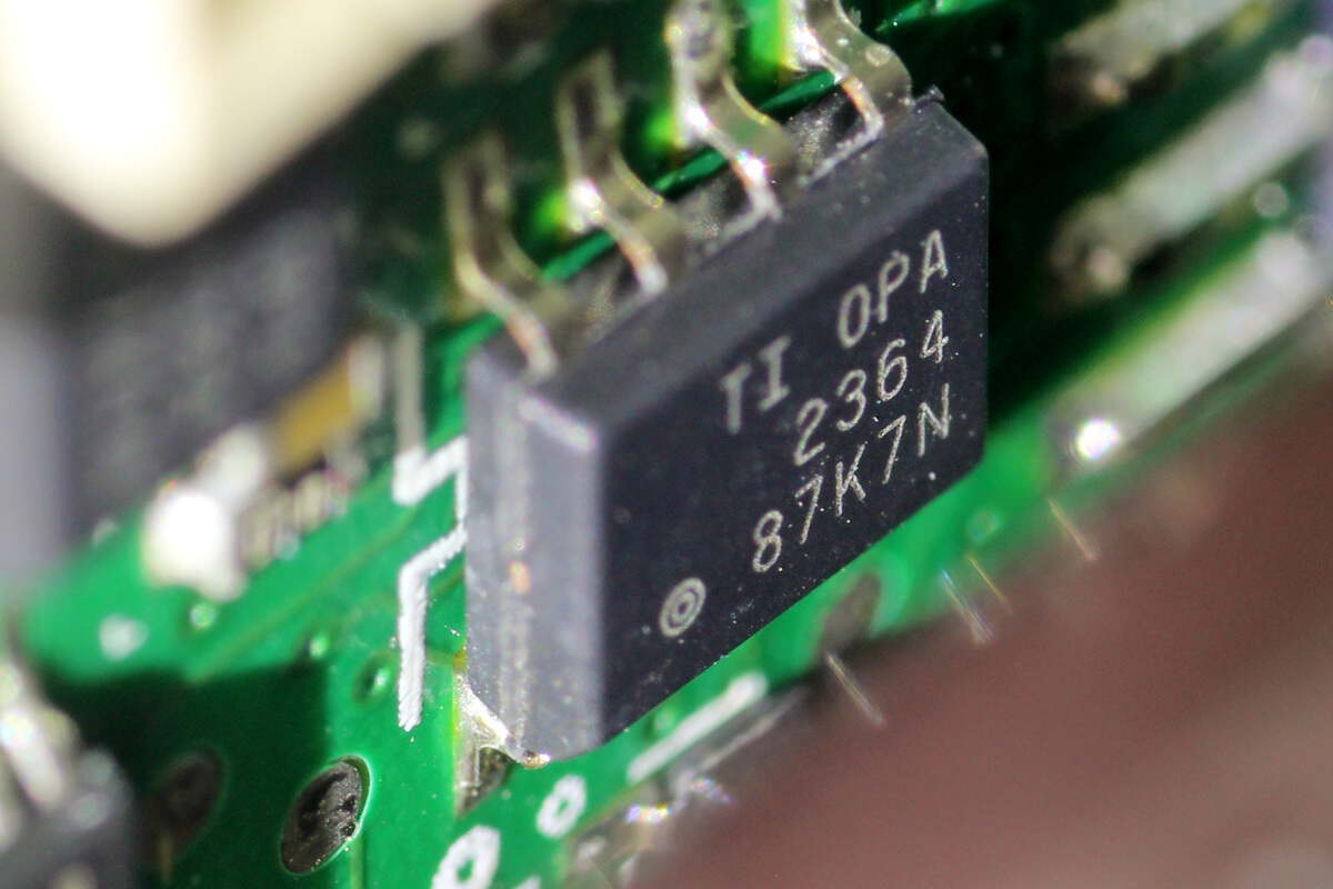

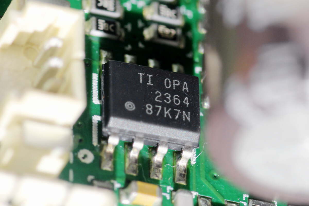

运放芯片来自德州仪器,型号OPA2364,是一颗高性能CMOS双运放,支持1.8-5.5V工作电压,支持轨对轨输入,采用SOIC8封装。
另一颗运放型号相同。

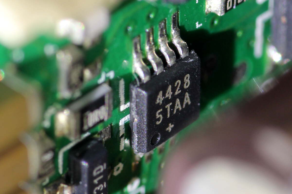

电流检测放大器来自亚德诺,信号MAX44285,是一颗双通道高精度高压电流检测放大器,支持76V输入电压,采用8μMAX封装。

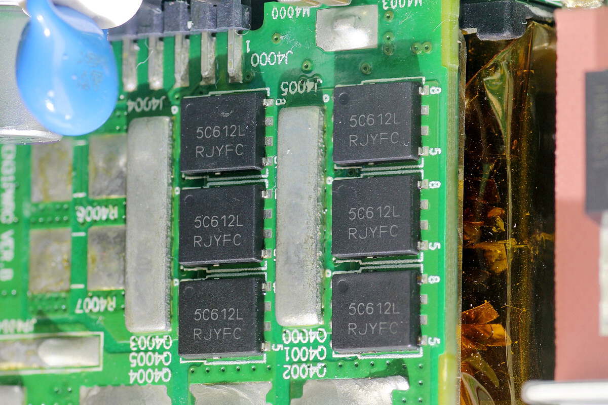

变压器次级输出直接焊接连接到同步整流小板,小板设有六颗同步整流管,来自安森美,丝印5C612L,型号NTMFS5C612NL,NMOS,耐压60V,导阻1.2mΩ,采用DFN5*6封装。

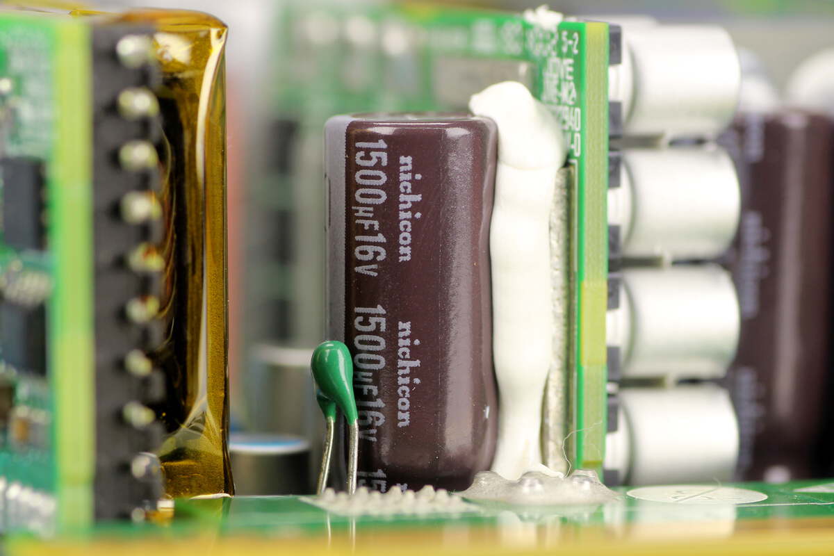

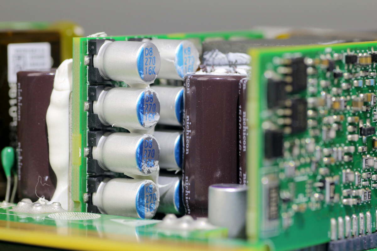

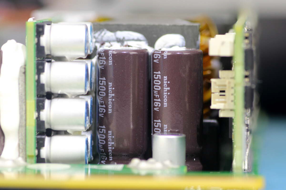

小板另一面焊接滤波固态电容,电容规格为270μF16V,共计八颗。

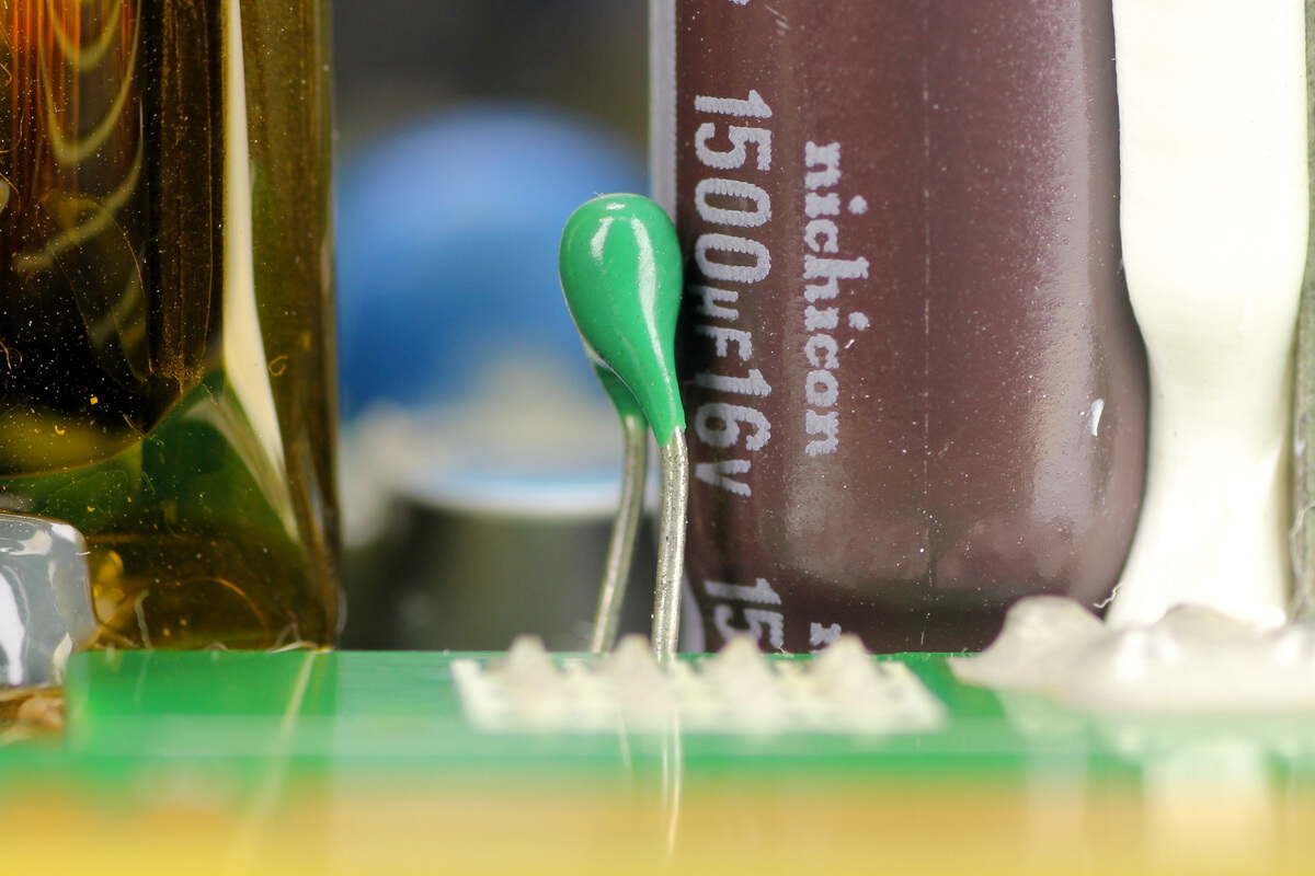

两颗滤波电容来自尼吉康,规格为1500μF16V。
滤波固态电容规格为270μF16V。
另一颗滤波电容规格相同。

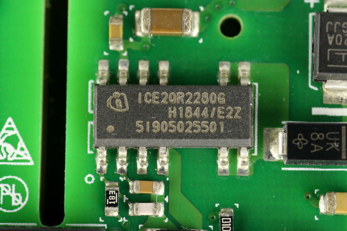

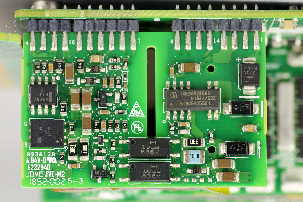

待机电源小板特写,右侧焊接开关电源芯片,中间位置焊接反馈光耦,左侧焊接同步整流控制器和同步整流管。
小板背面焊接变压器,磁芯缠绕胶带绝缘。
开关电源芯片来自英飞凌,型号ICE2QR2280G,芯片内部集成800V开关管,宽电压输入下支持30W输出功率,采用DSO-12封装。

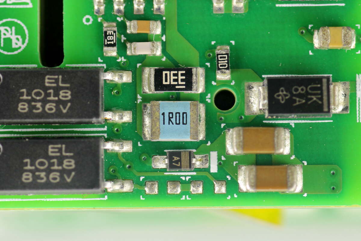

用于检测初级电流的取样电阻特写。
亿光EL1018光耦用于输出电压反馈。

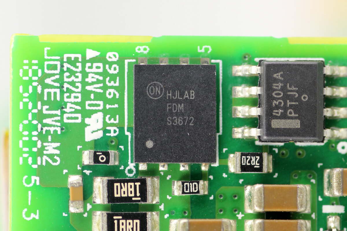

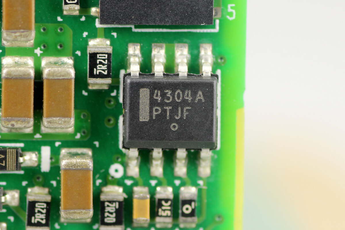

同步整流控制器来自安森美,型号NCP4304A,适用于正激,反激和LLC同步整流,内置12V栅极驱动钳位,最高工作频率为500kHz,采用SOIC-8封装。
同步整流管来自安森美,型号FDMS3672,NMOS,耐压100V,导阻23mΩ,采用Power56封装。

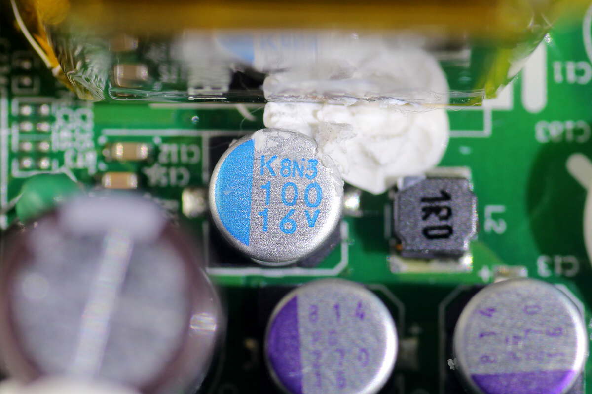

输出滤波电容规格为100μF16V。
1μH滤波电感特写。
两颗滤波电容规格为270μF16V。
滤波电容来自立隆。

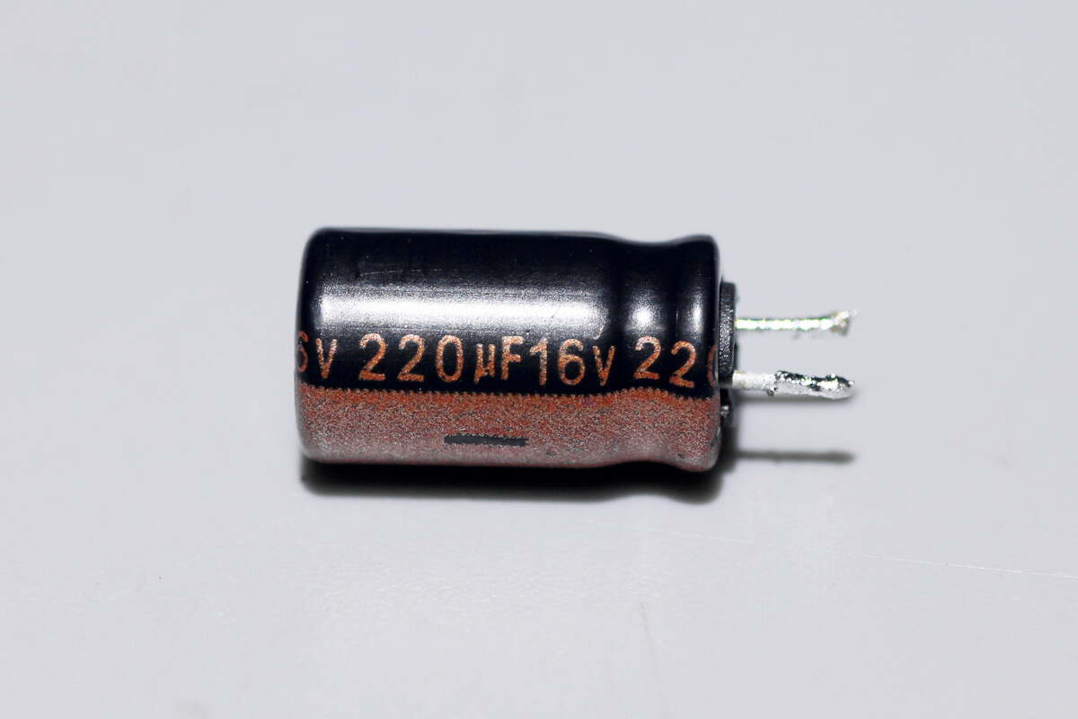

规格为220μF16V。

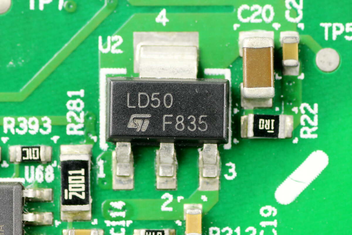

稳压芯片来自意法半导体,型号LD117,输出电压为5V,采用SOT223封装。

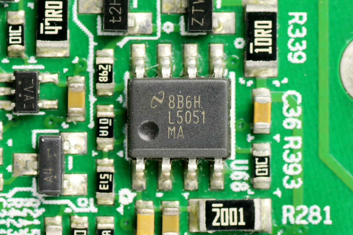

理想二极管控制器来自德州仪器,型号LM5051,是一颗支持-6~100V工作电压的低侧OR-ing控制器,采用SOIC8封装。

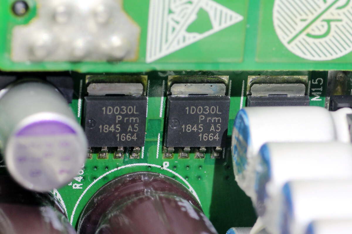

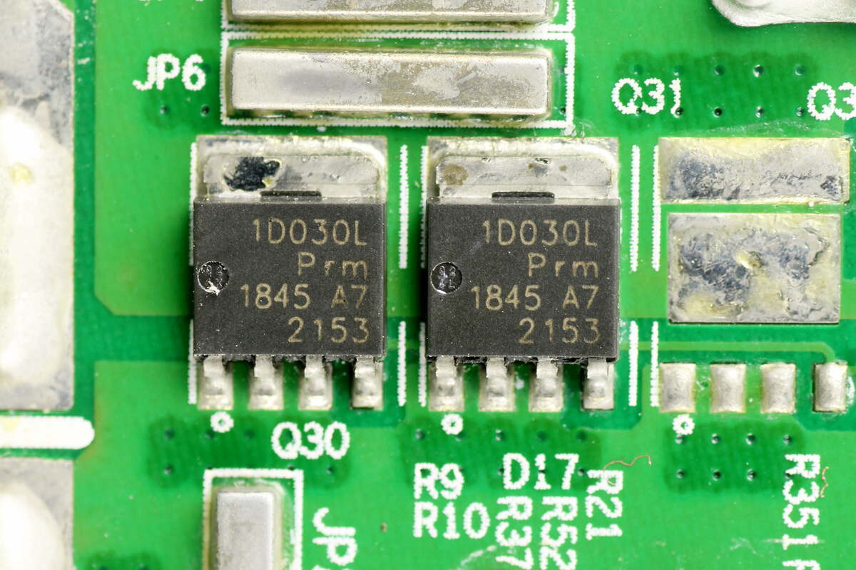

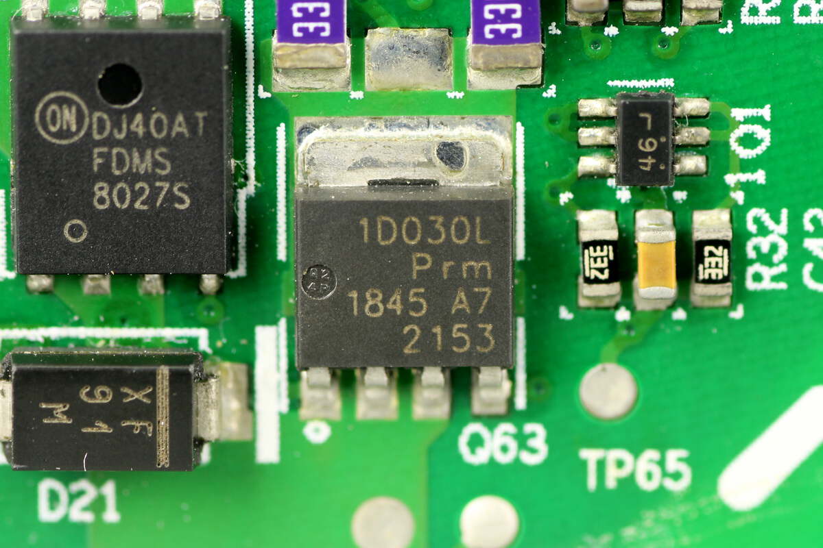

用于输出控制的MOS管来自安世半导体,丝印1D030L,型号PSMN1R0-30YLD,NMOS,耐压30V,导阻1mΩ,采用LFPAK56封装。
另外两颗同型号的MOS管特写。

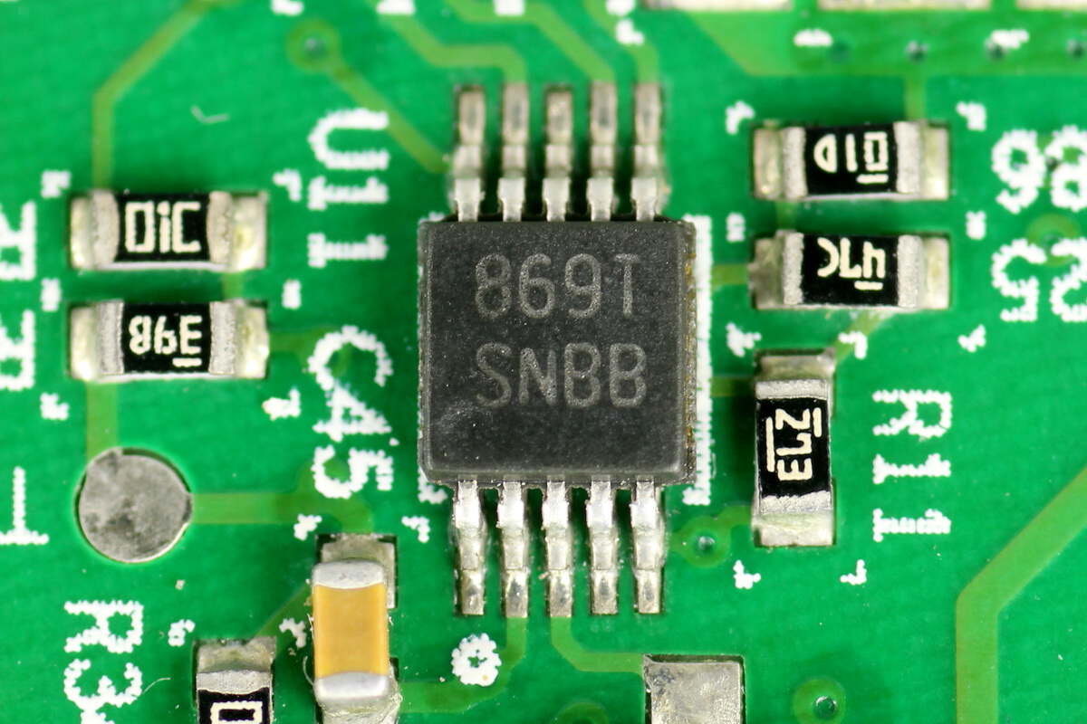

热插拔控制器来自德州仪器,丝印SNBB,型号LM5069,支持9-80V工作电压,具备可调节的电流限制,内置电荷泵和栅极驱动器,具备过流保护功能,具备可调节的欠压锁定和过压锁定功能,采用VSSOP10封装。
开关管来自安森美,型号FDMS8027S,NMOS,耐压30V,导阻5mΩ,采用Power56封装。
另一颗MOS管使用安世PSMN1R0-30YLD。

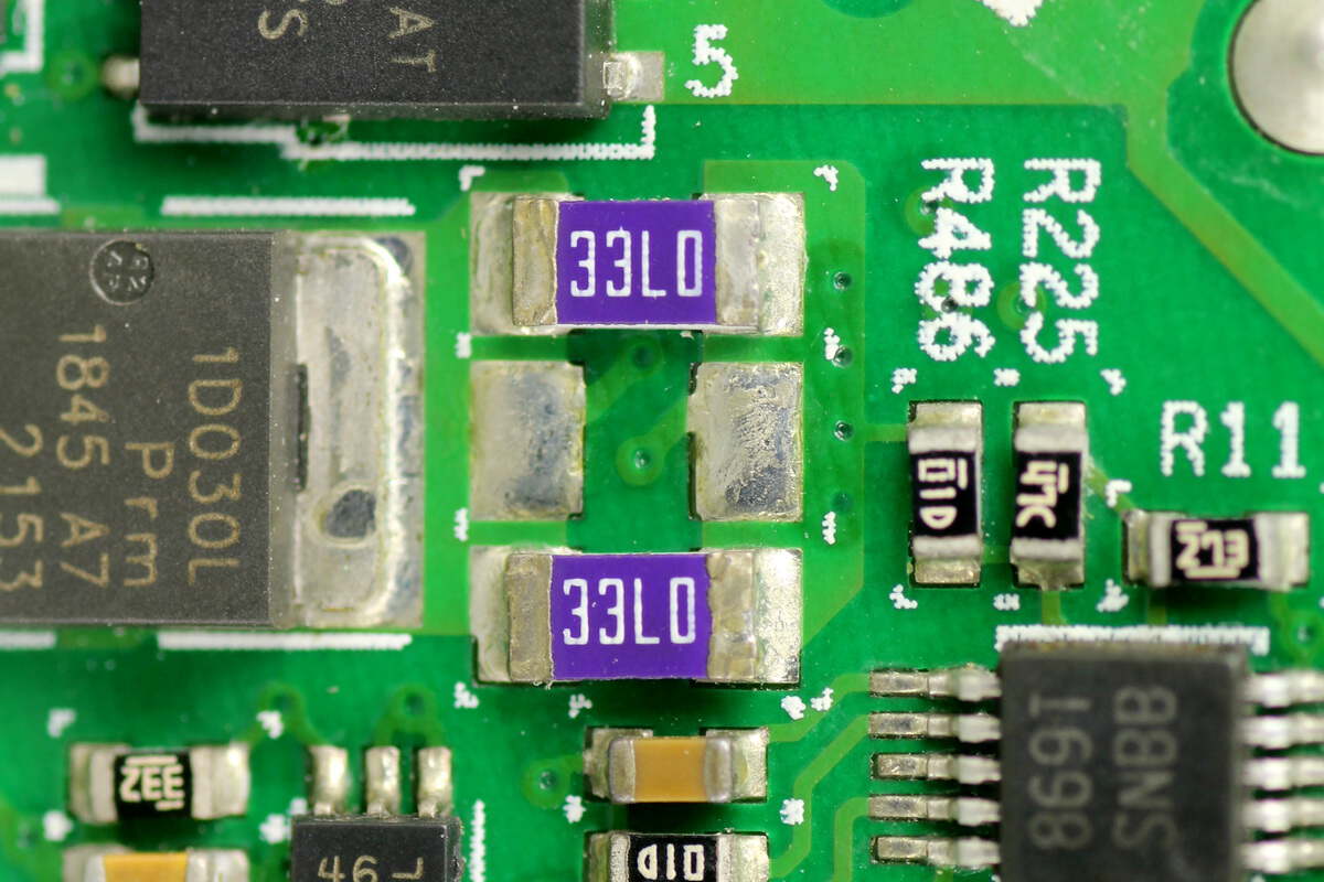

两颗电流取样电阻特写。

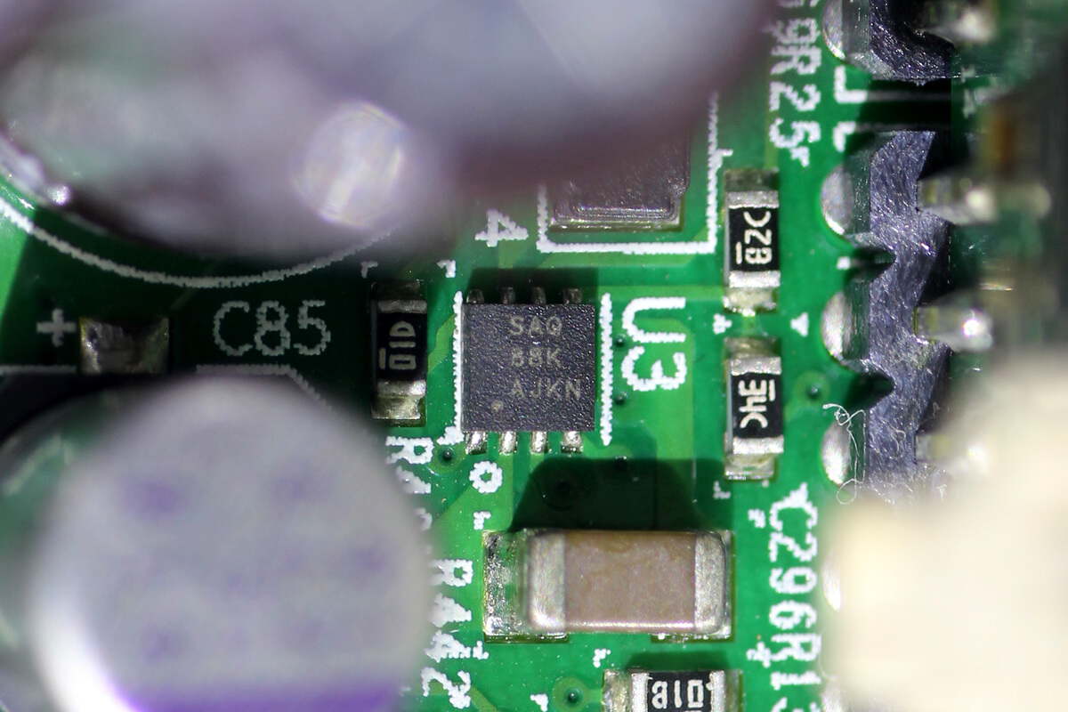

同步降压芯片来自德州仪器,丝印SAQ,型号TPS62125,是一颗支持17V输入电压的同步降压转换器,输出电流300mA,采用WSON8封装。

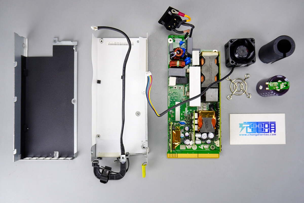

全部拆解一览,来张全家福。

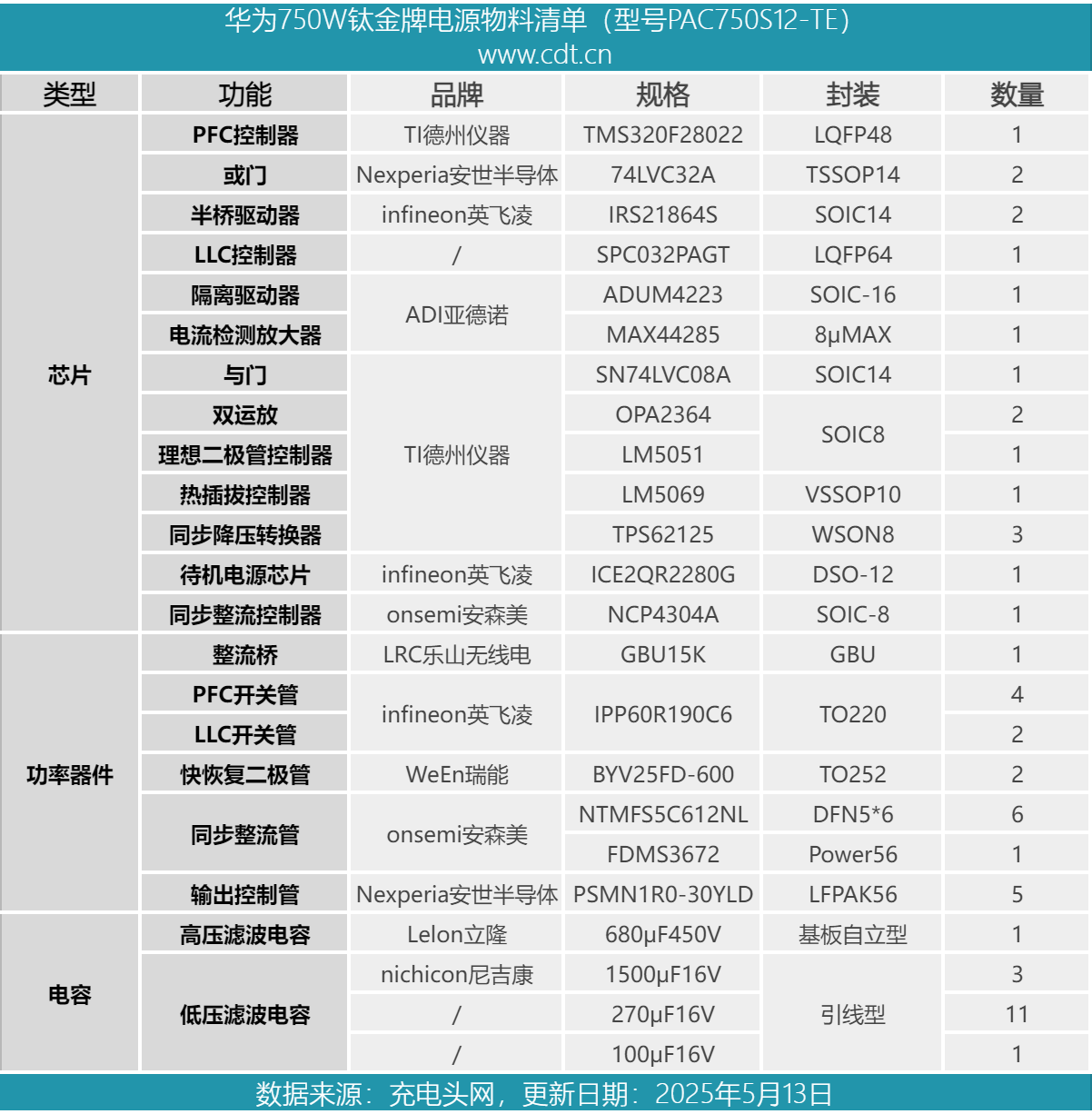

最后附上华为这款750W钛金牌服务器电源的物料清单,方便大家查阅。
华为这款服务器电源型号为PAC750S12-TE,支持220V交流或240V直流输入,输出电压为12V,输出电流为62.5A,输出端设有PCB金手指,连接到服务器供电。电源内部设有温控散热风扇,从输出侧吸入空气,从交流输入端吹出。
充电头网通过拆解了解到,华为这款服务器电源采用图腾柱PFC+LLC架构,PFC控制器使用德州仪器TMS320F28002控制器搭配英飞凌IRS21864S半桥驱动器,使用英飞凌IPP60R190C6开关管,LLC控制器丝印SPC032PAGT,搭配使用亚德诺ADUM4223隔离驱动器。
同步整流管采用安森美NTMFS5C612NL,输出使用电解电容和固态电容配合滤波。待机电源芯片采用英飞凌ICE2QR2280G,使用安森美同步整流控制器和同步整流管。内部做工与用料扎实可靠。
