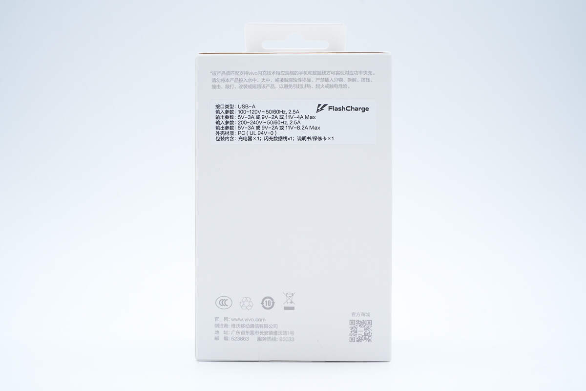

背面有产品参数、注意事项以及商家信息等。

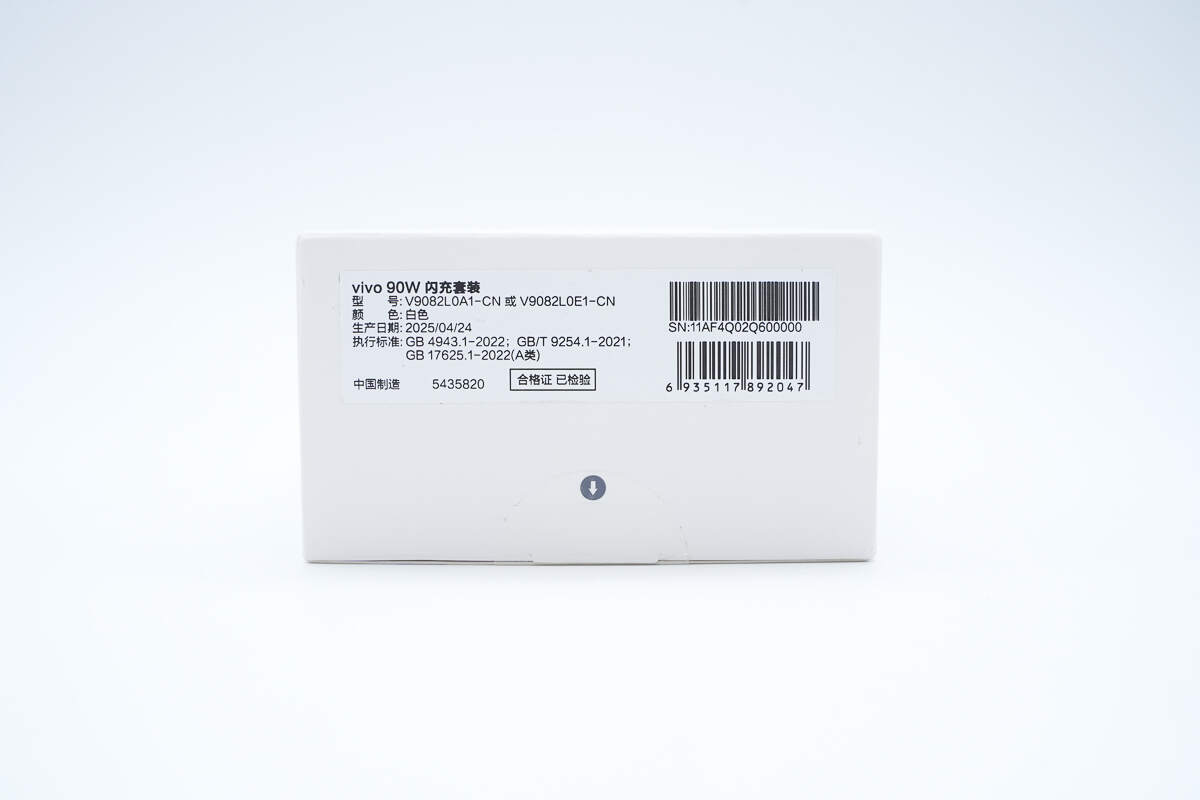

底部贴纸上印有产品型号、配色以及生产日期等信息,根据适配机型不同有V9082L0A1-CN、V9082L0E1-CN两种型号。

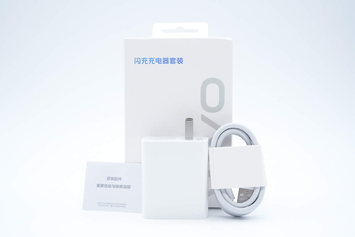

包装内含充电器、数据线以及重要信息与保修说明书。

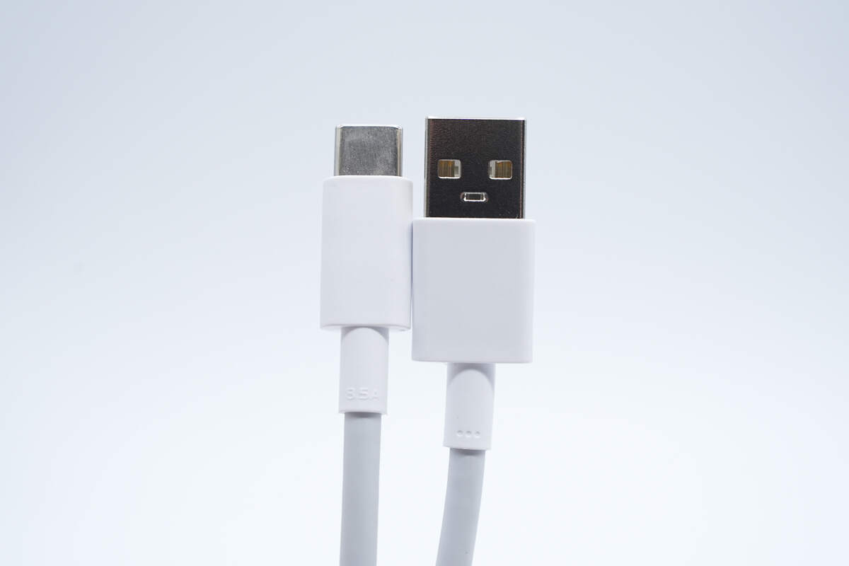

附带数据线为USB-A to USB-C类型,经典白色配色,并且末端网尾上设计有8.5A字样,表明了其最大承载电流,适用场景更加广泛。

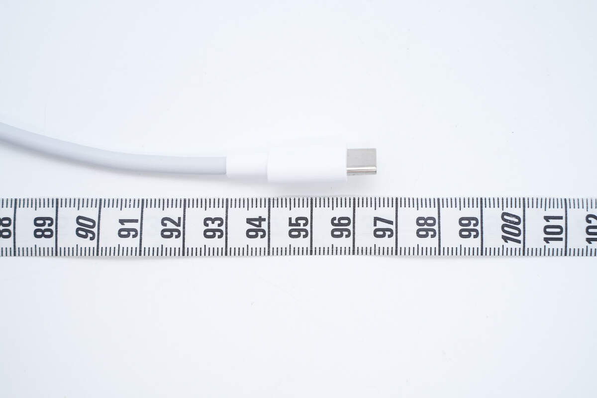

实测数据线长度约为96.5cm。

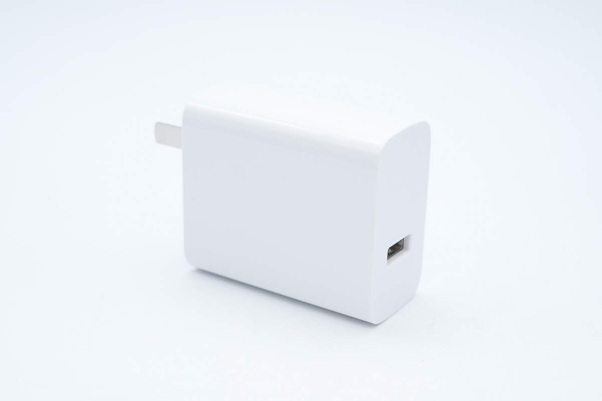

充电器为经典直板造型设计,采用PC阻燃材质白色塑料外壳,整体风格十分简约。

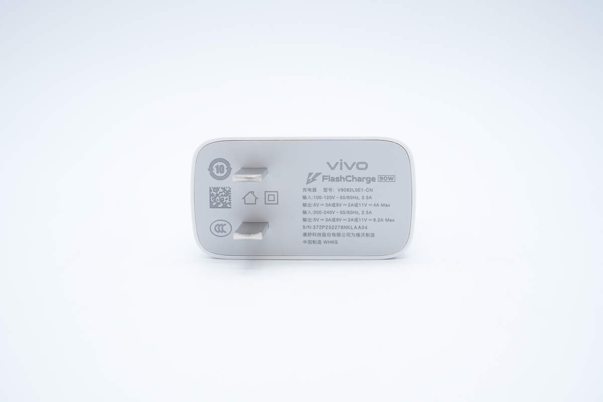

输入端外壳灰色配色,并印有充电器详细参数信息。
充电器参数特写
型号:V9082L0E1-CN
输入:100-240V~50/60Hz 2.5A
输出:5V3A、 9V2A、 11V4A Max
输入:200-240V~50/60Hz 2.5A
输出:5V3A、9V2A、11V8.2A Max
制造商:康舒科技股份有限公司
充电器通过了CCC认证。

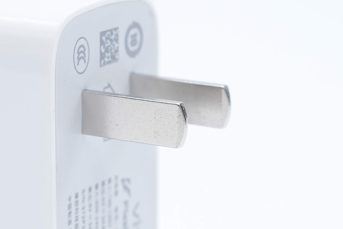

充电器配备固定式国标插脚,靠一侧布局方便插拔。

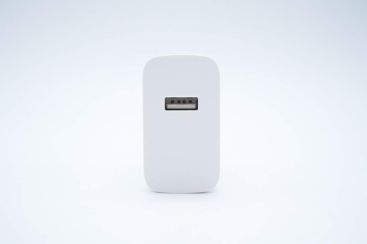

另一端设有单USB-A口。

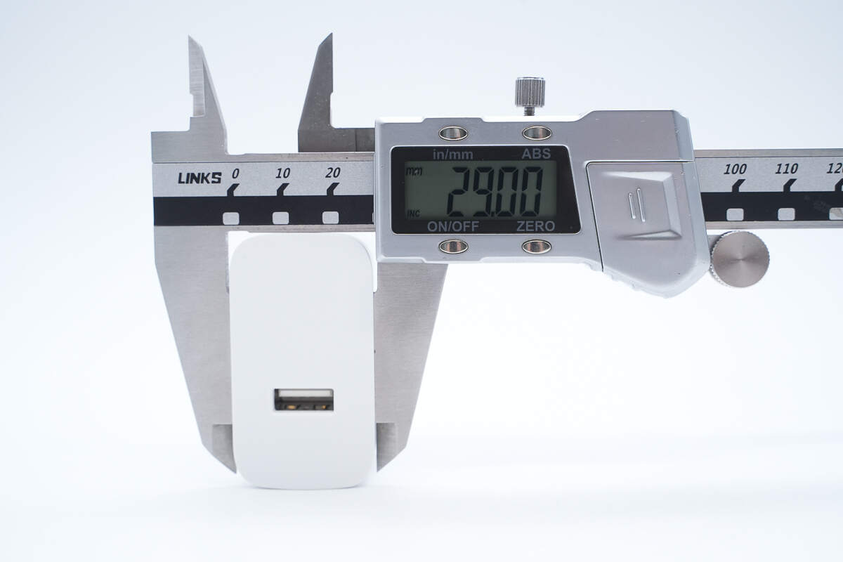

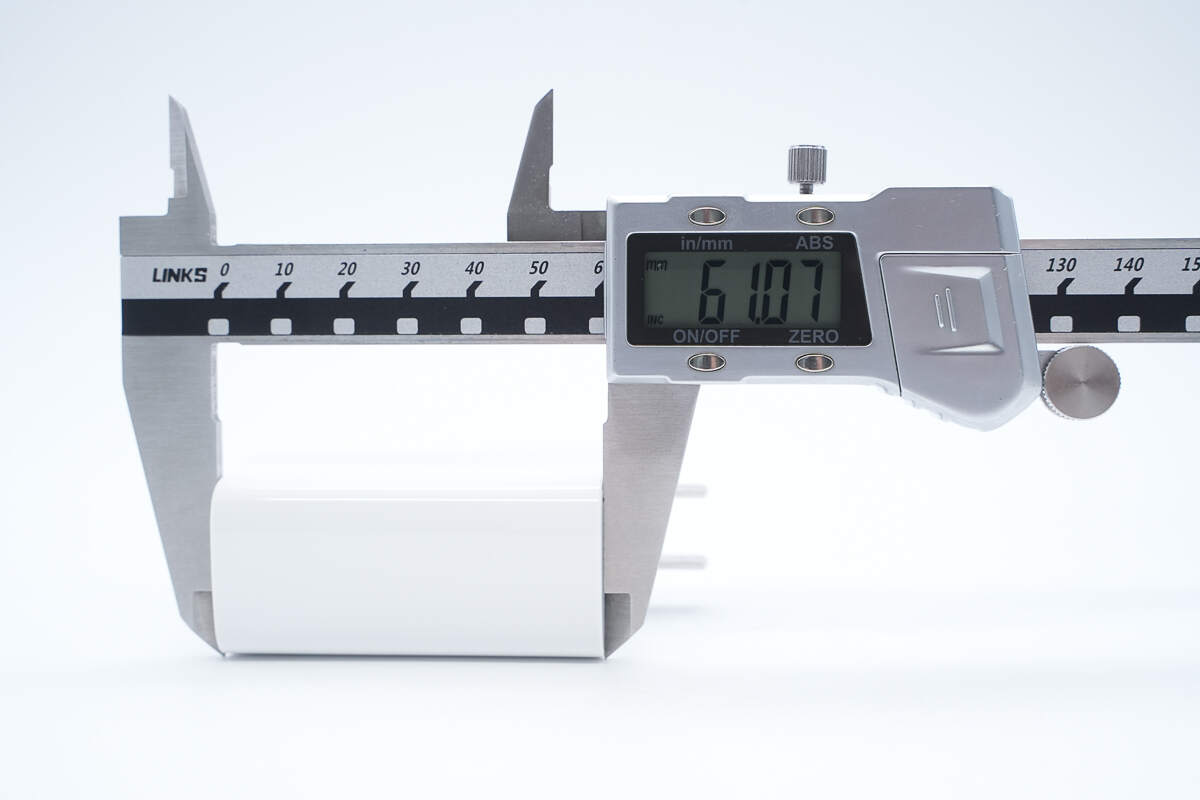

测得充电器机身长度为61.07mm。

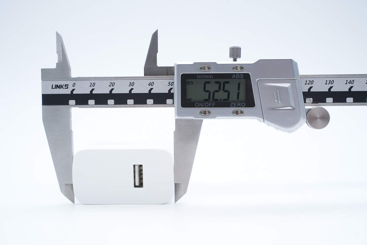

宽度为52.51mm。
厚度为29mm。

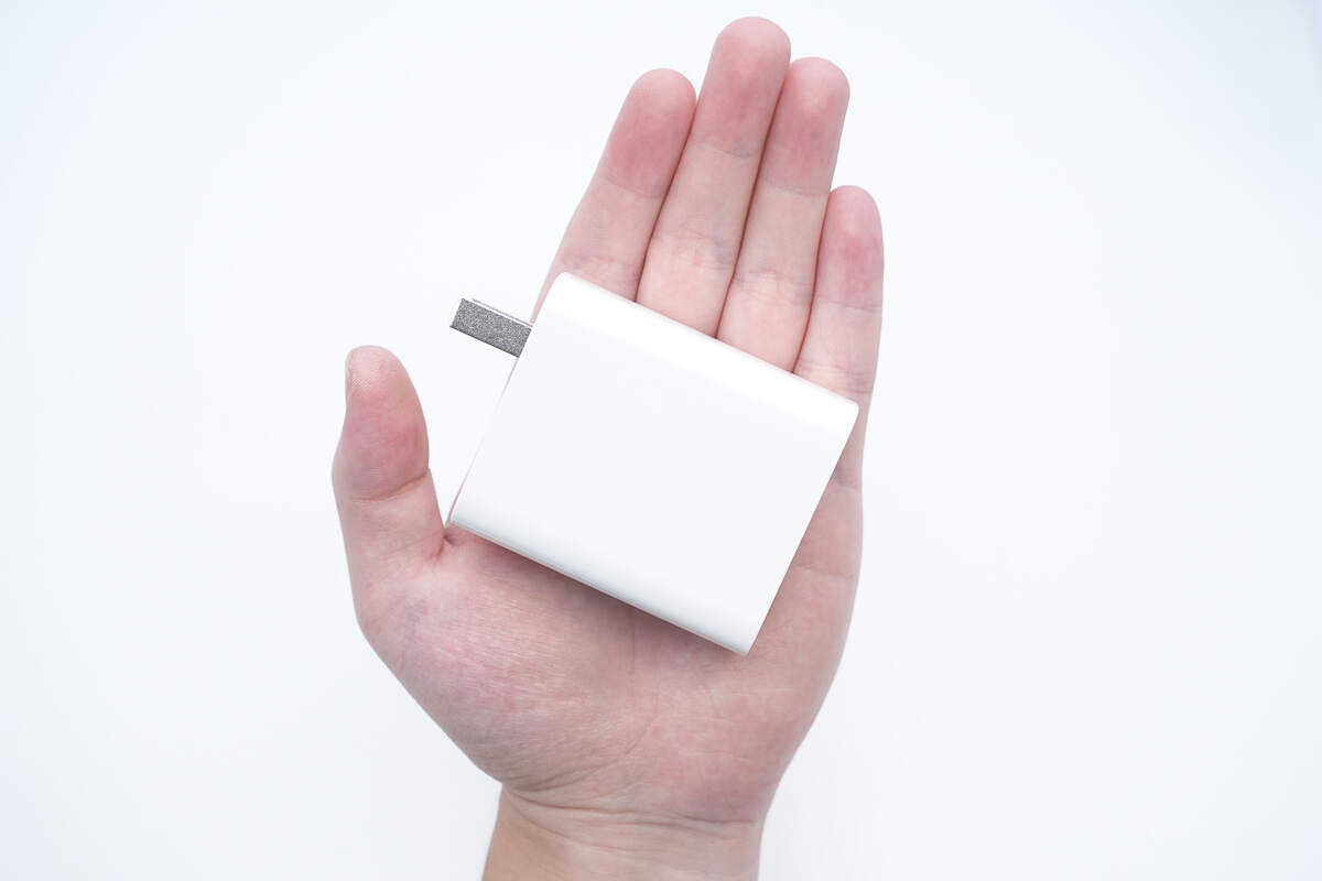

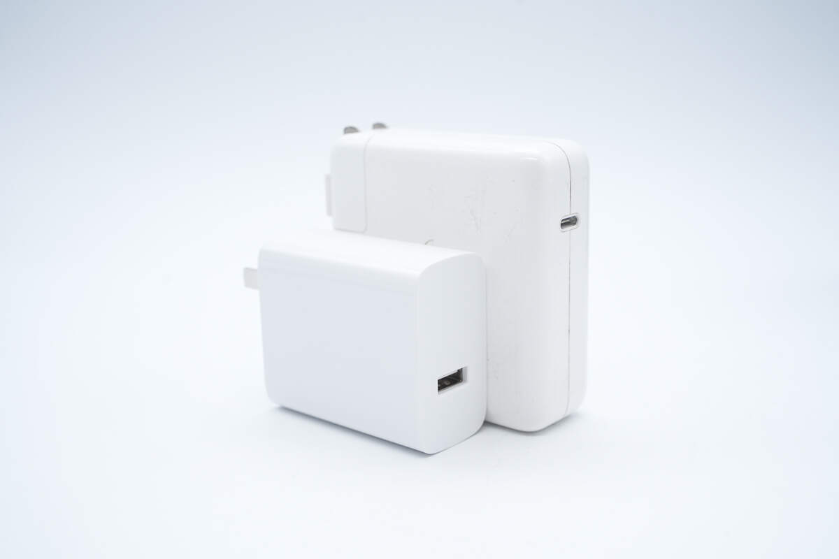

和苹果96W充电器对比,体积优势非常明显。
充电器拿在手上的直观感受。

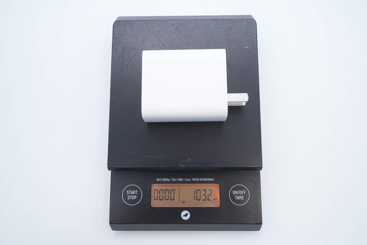

另外测得充电器净重约为103g。

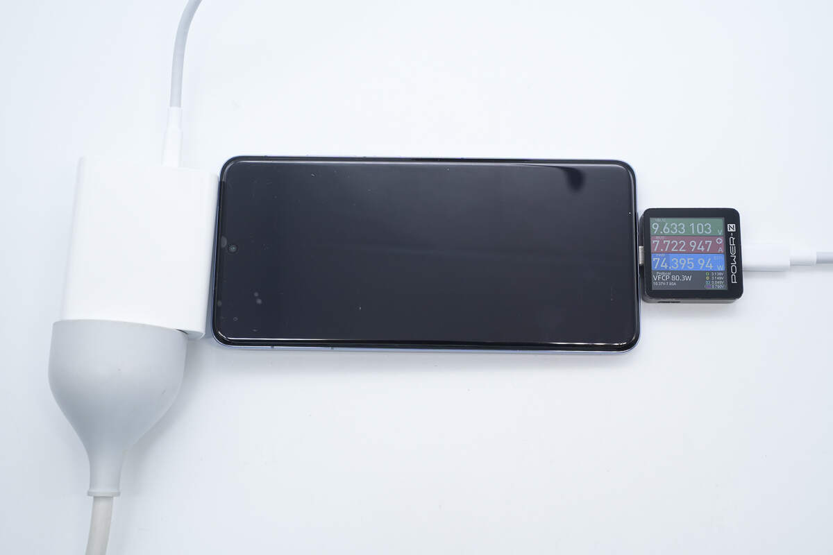

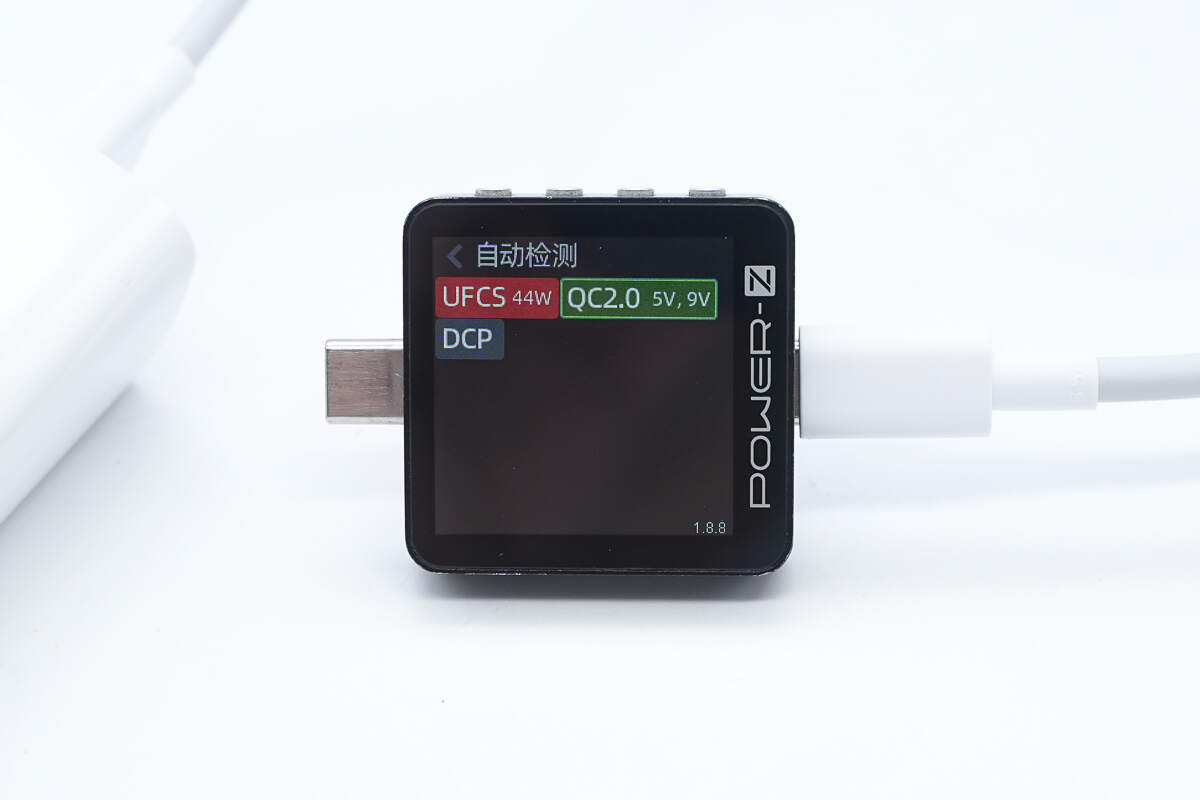

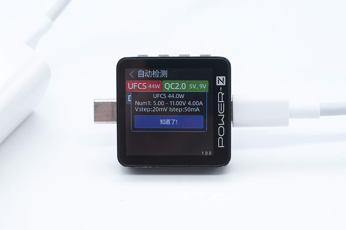

除vivo私有闪充协议外,使用ChargerLAB POWER-Z KM003C测得充电器还支持UFCS、QC2.0、DCP充电协议。
另外测得UFCS融合快充具备5-11V4A一组电压档位。
使用充电器给vivo X200 Pro手机充电,测得充电功率约为74.4W。

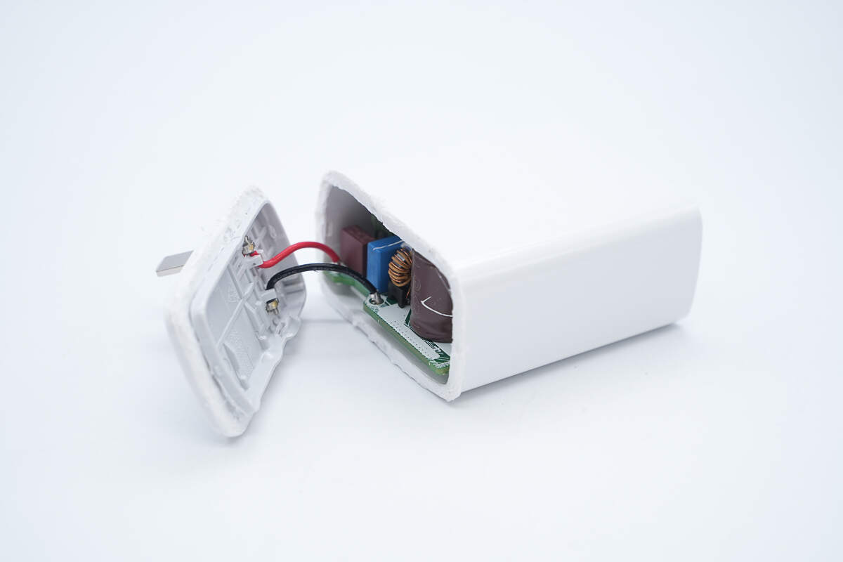

将充电器输入端外壳切割开。
连接导线冷压端子焊接。

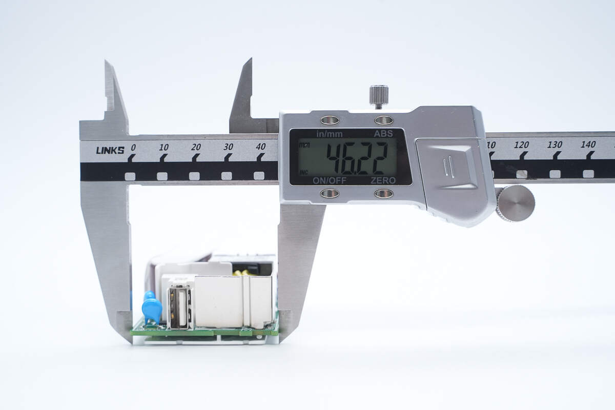

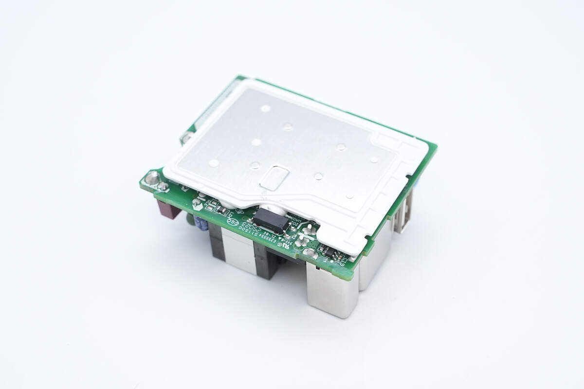

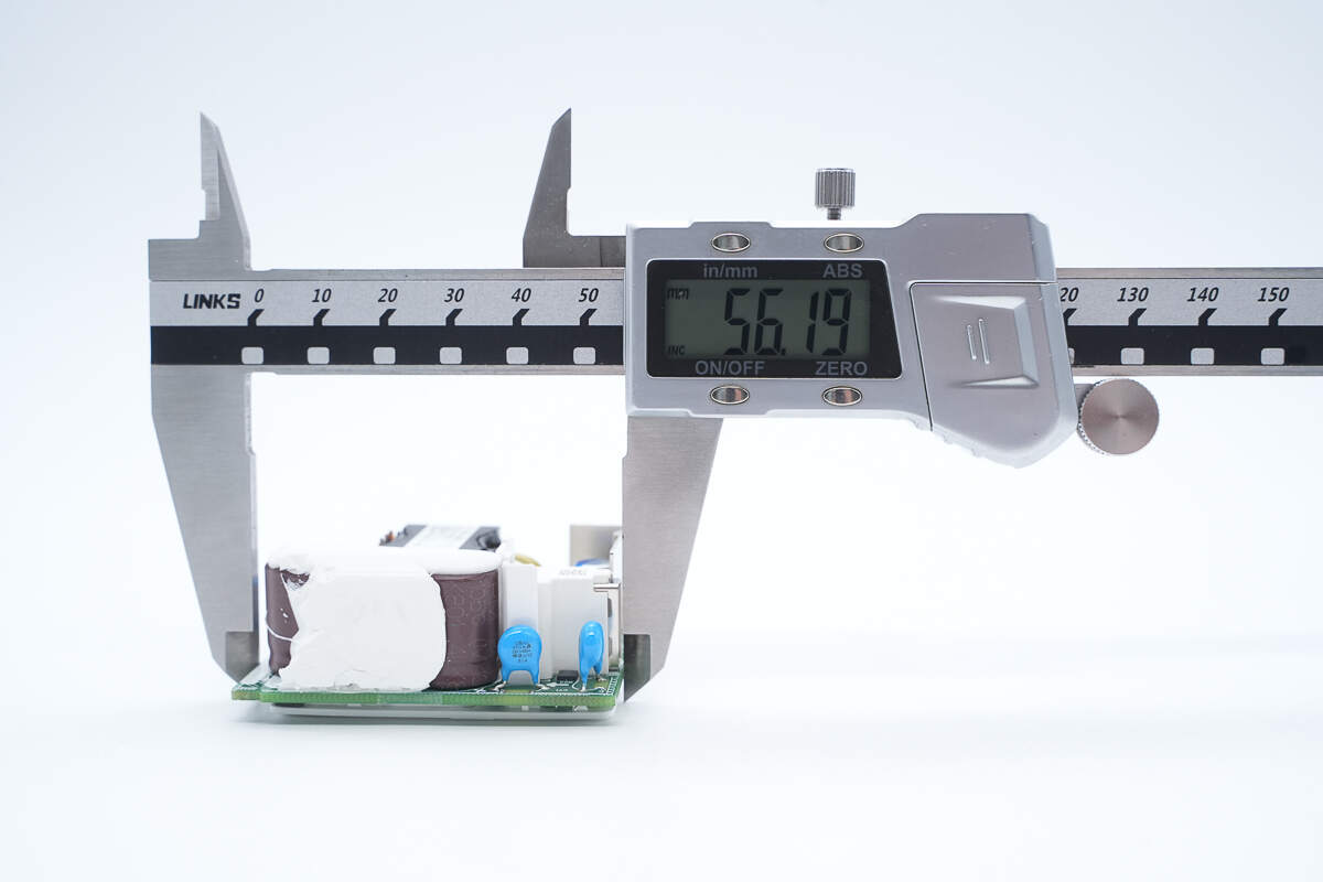

取出PCBA模块,测得模块长度为56.19mm。
宽度为46.22mm。
厚度为22.66mm。

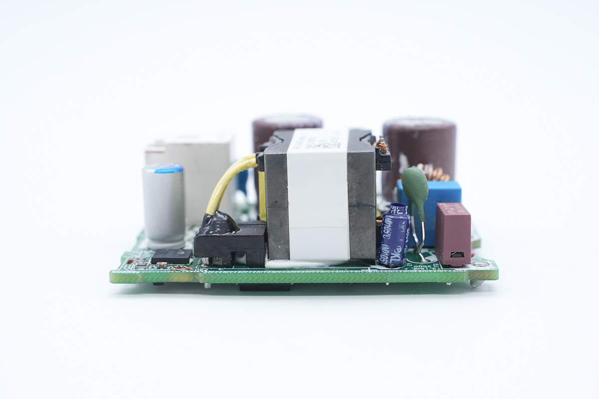

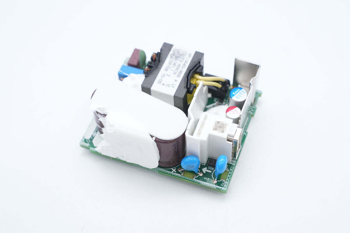

模块一侧电容顶部贴有海绵缓冲保护,初次级间设有塑料隔离板,USB-C接口母座外套塑料壳加固,此外还设有金属散热片为同步整流管散热。
此外器件间的缝隙填充白胶加固。
主板背面覆盖塑料板以及金属散热板。
拆掉金属散热板,背面部分区域打胶处理。

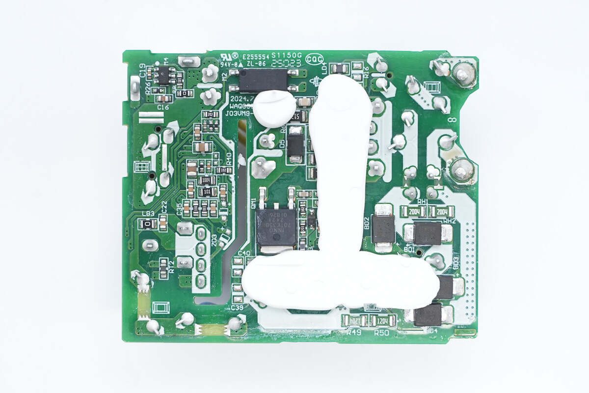

将绝缘板、金属板以及导热胶等清理掉,方便进一步观察了解器件信息。

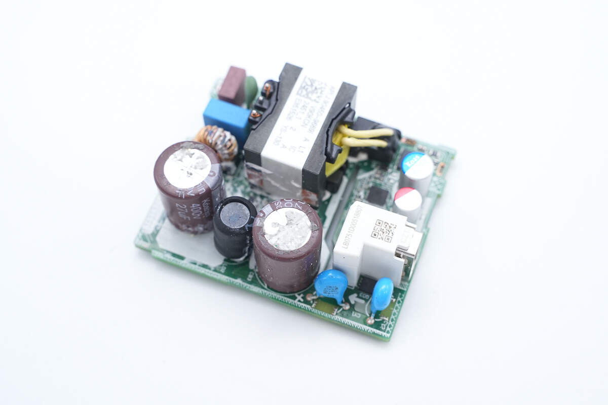

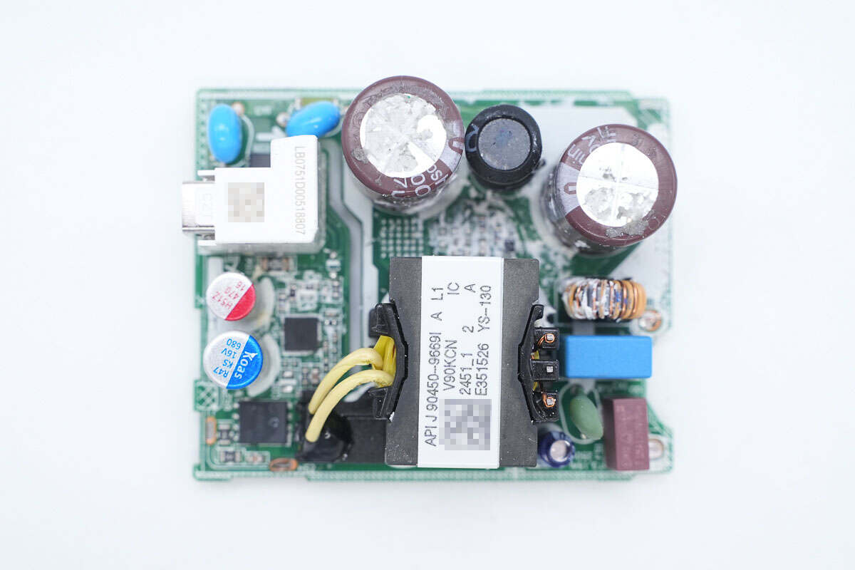

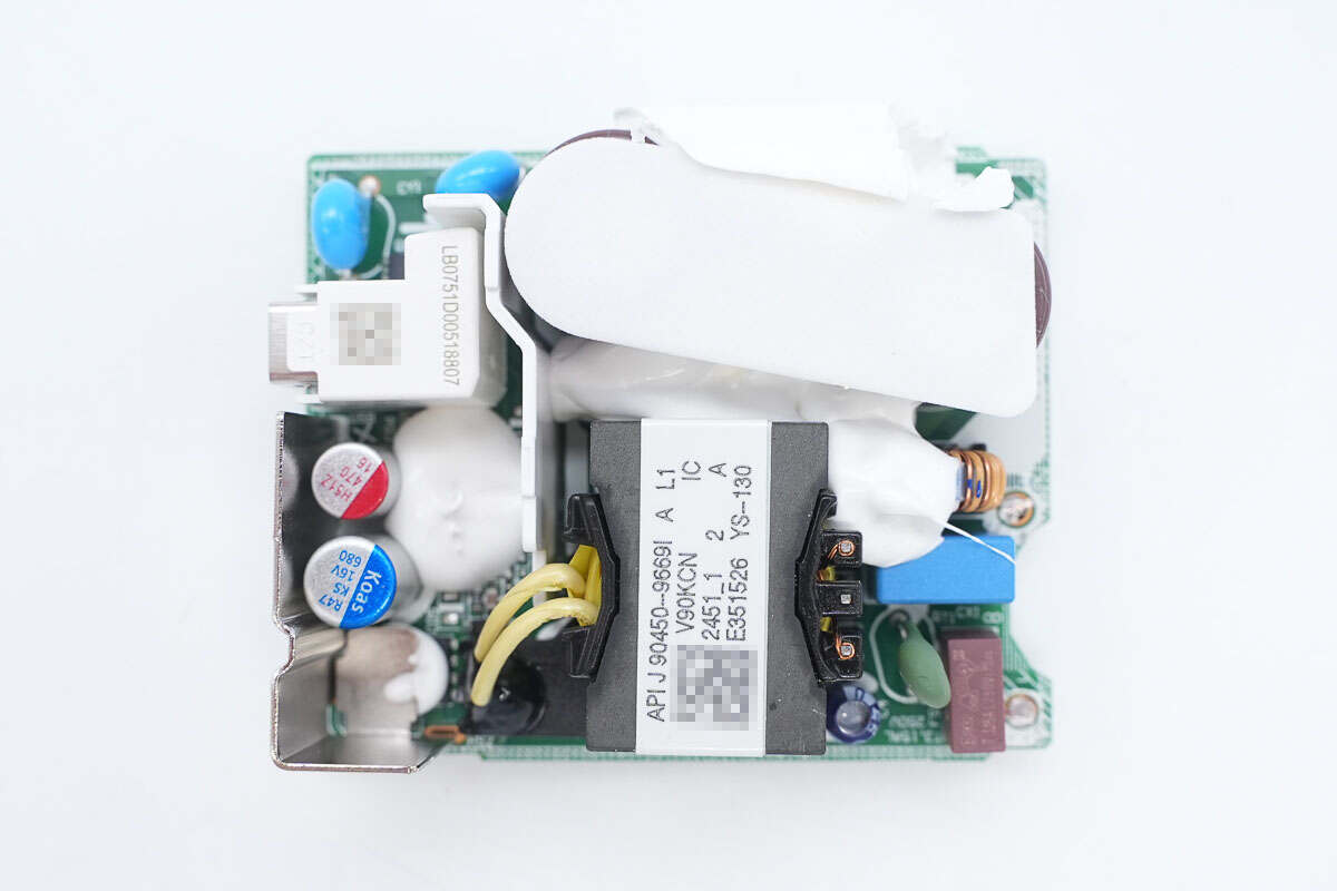

模块正面一览,设有保险丝、共模电感、高压滤波电解电容、变压器等器件。
主板背面设有初级开关管、光耦、同步整流控制器。

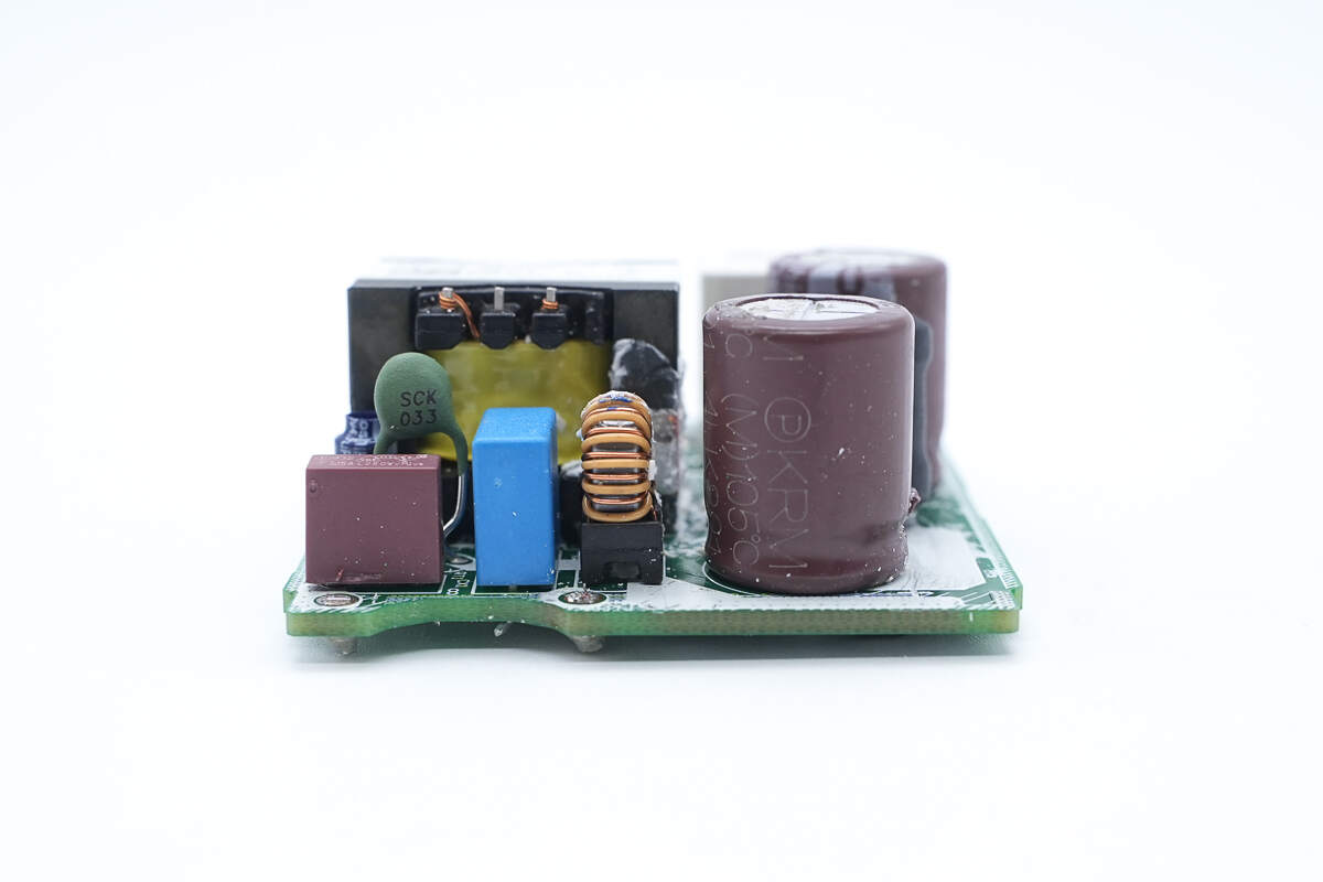

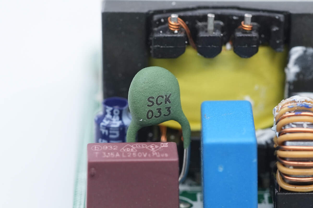

输入端一览,设有延时保险丝、NTC热敏电阻、安规X2电容、共模电感

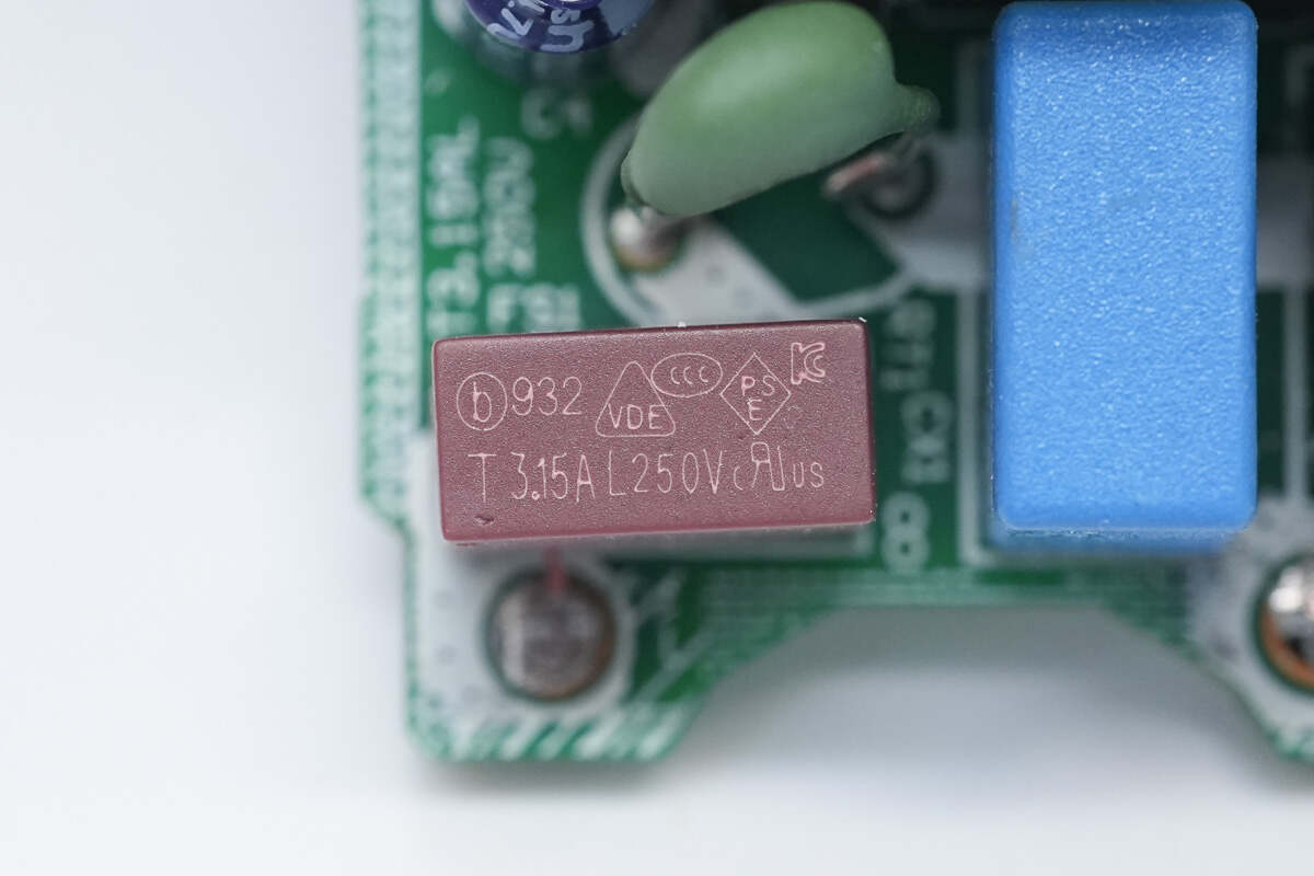

延时保险丝来自贝特电子,出料号932,规格为3.15A250V。
NTC热敏电阻用于抑制上电浪涌电流。

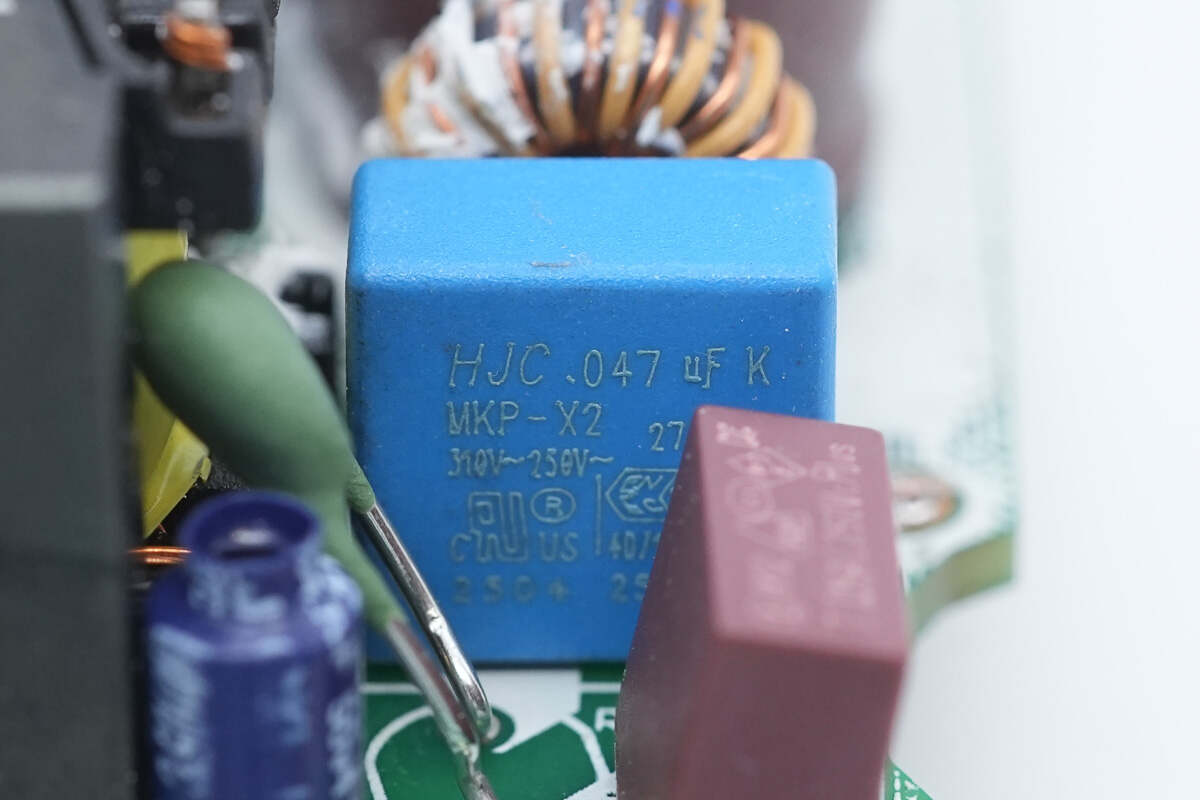

安规X2电容来自HJC华容,容量0.47μF。

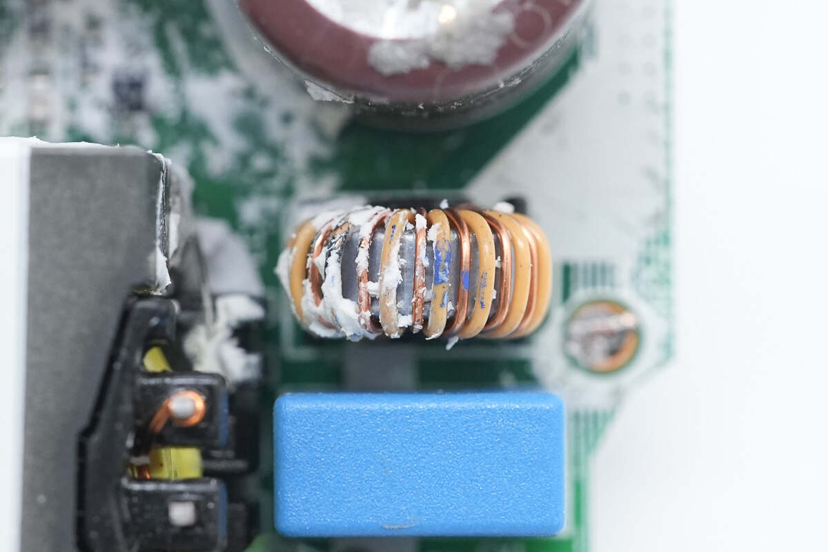

共模电感双线绕制,用于滤除EMI干扰。

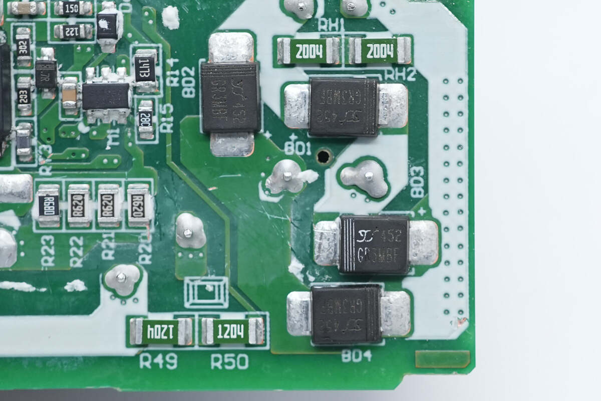

GR3MBF整流二极管特写,采用四颗组成桥式整流。

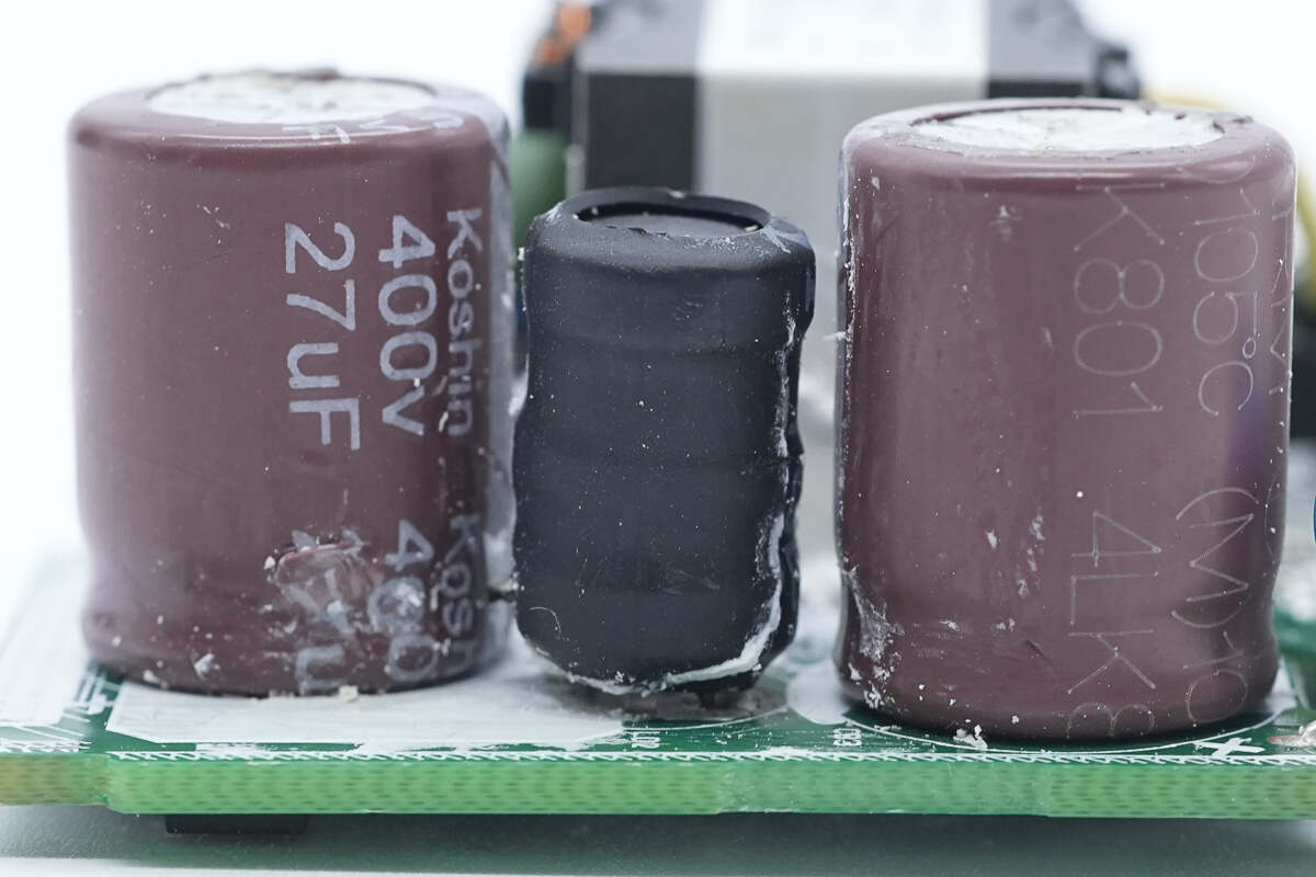

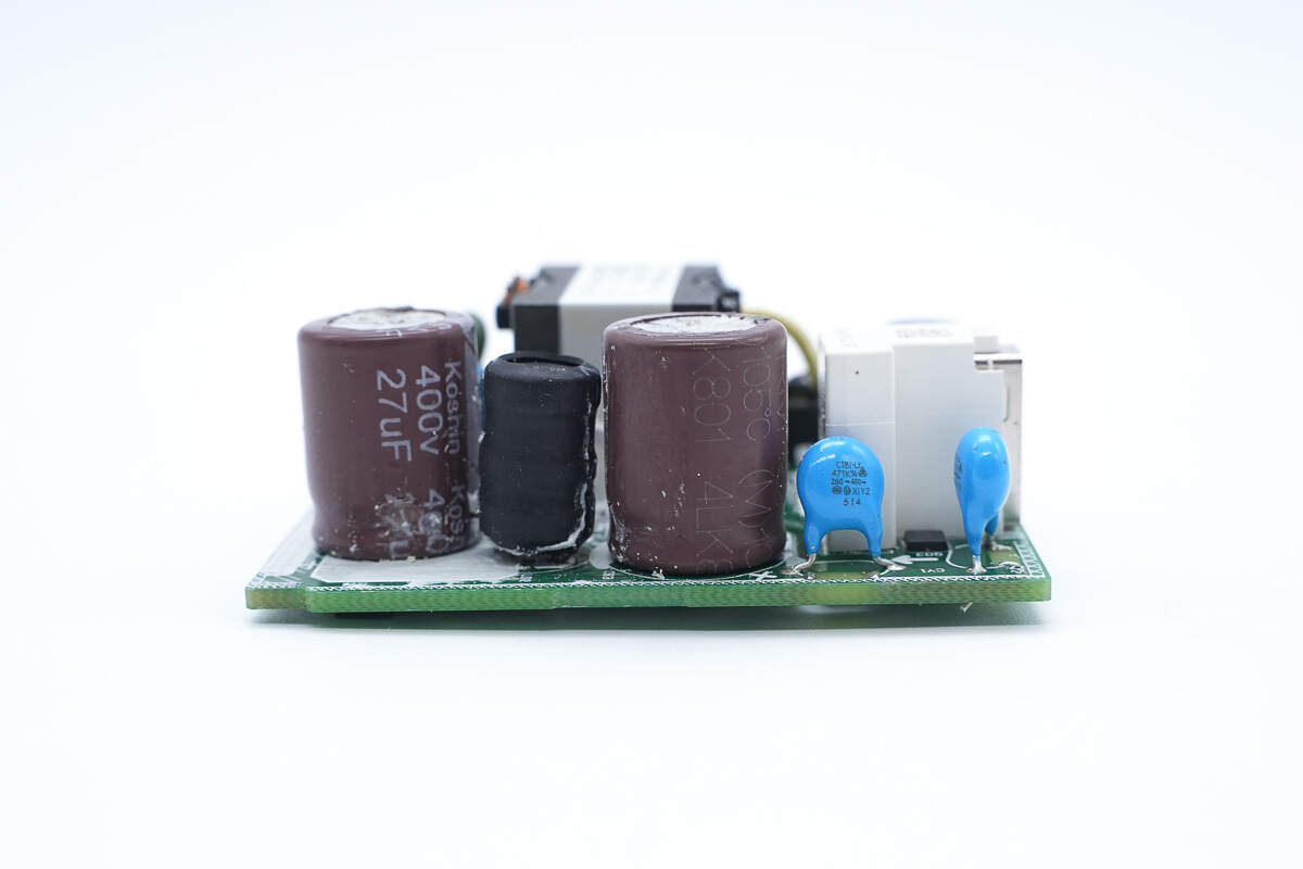

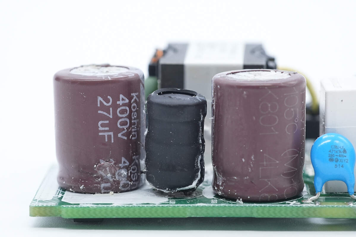

板子一侧设有高压滤波电解电容以及工字电感。
两颗高压滤波电解电容来自Koshin东佳,规格均为400V27μF。
工字电感外套热缩管绝缘保护。

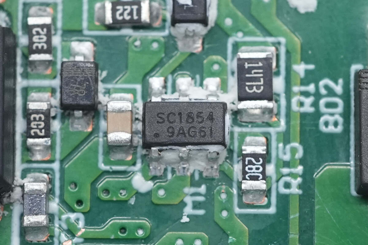

初级主控芯片来自南芯科技,型号SC1854。

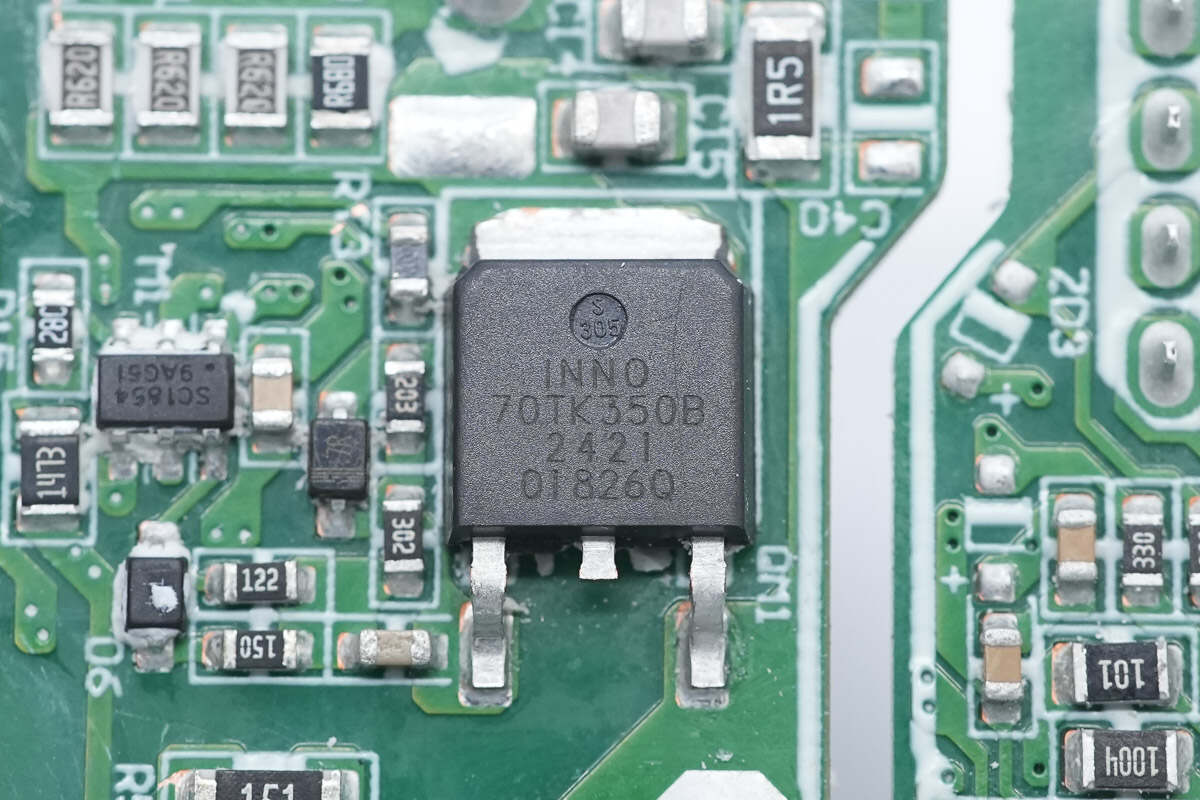

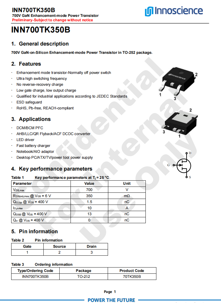

初级开关管来自英诺赛科,型号INN700TK350B,是一颗耐压700V的增强型氮化镓开关管,器件额定耐压为700V,瞬态耐压为800V,导阻为350mΩ。INN700TK350B支持超高开关频率,无反向恢复电荷,具有极低的栅极电荷和输出电荷,符合JEDEC标准的工业应用要求,内置ESD保护,符合RoHS、无铅、欧盟REACH法规。
INN700TK350B采用TO252封装,具备更强的导热性能,可用于开关电源PFC应用、非对称半桥/LLC/反激开关电源应用、DC-DC转换、LED照明、电池快充、笔记本电脑适配器、电脑以及电动工具电源等高能效高功率密度功率转换应用。
英诺赛科 INN700TK350B 资料信息。

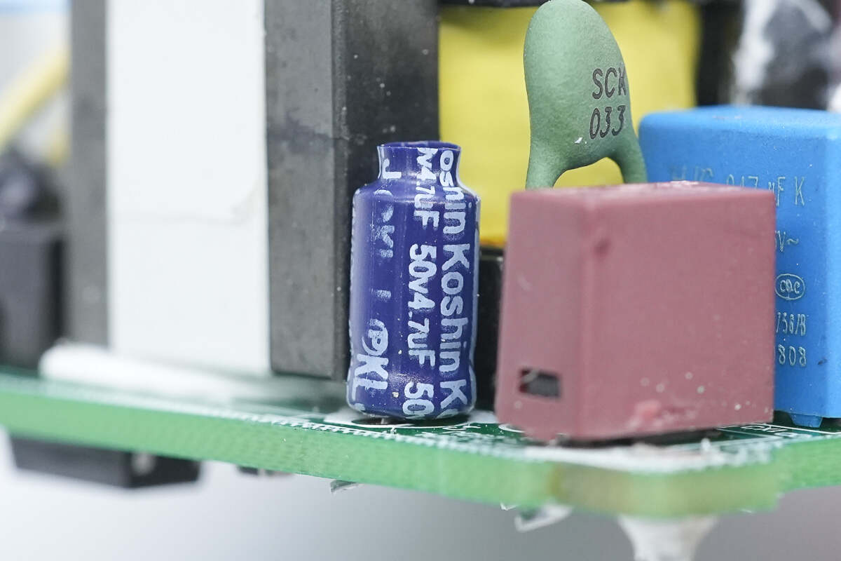

板子另一侧设有主控芯片供电电容以及变压器。
主控芯片供电电容来自东佳,规格为50V4.7μF。

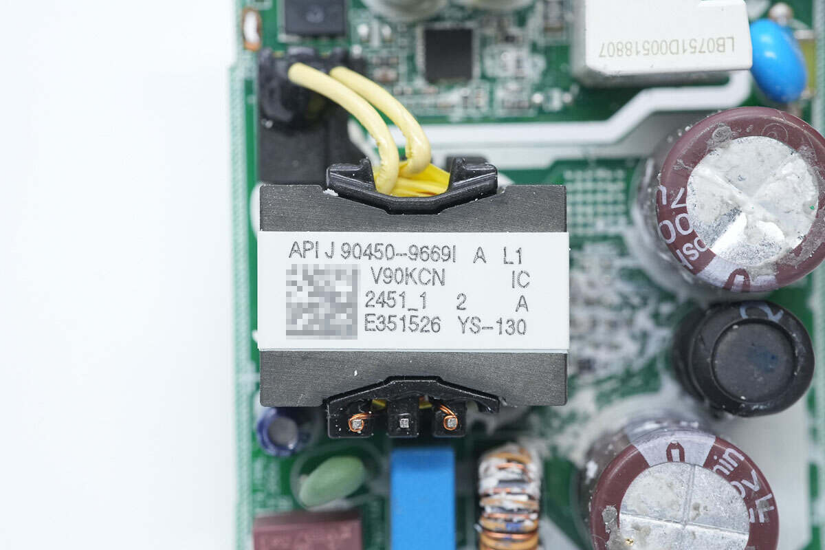

变压器特写。

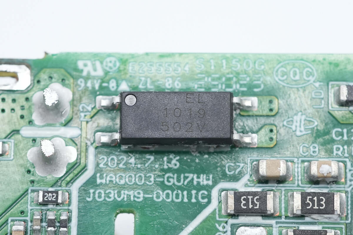

亿光EL 1019光耦特写,用于输出电压反馈。
输出端一览,设有蓝色Y电容、固态滤波电容、同步整流管、协议芯片以及输出VBUS开关管等。

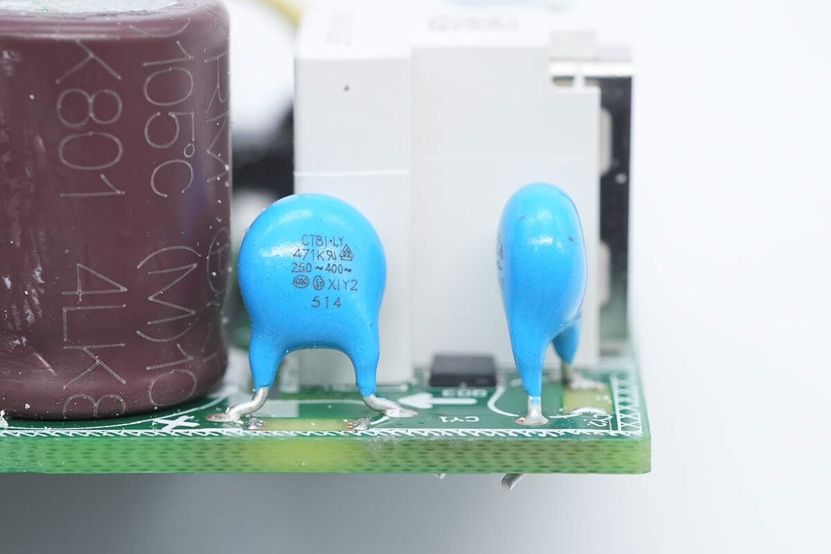

两颗蓝色Y电容特写。

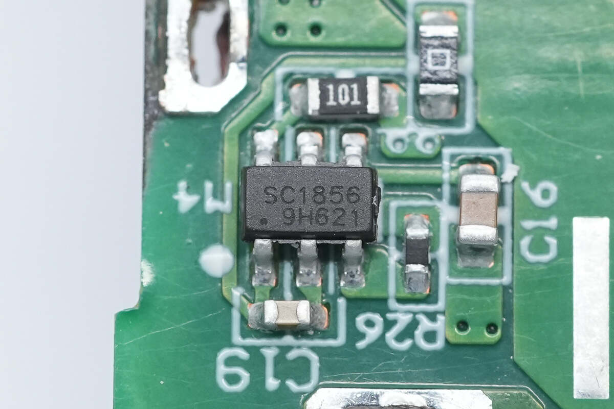

同步整流控制器来自南芯科技,型号SC1856。

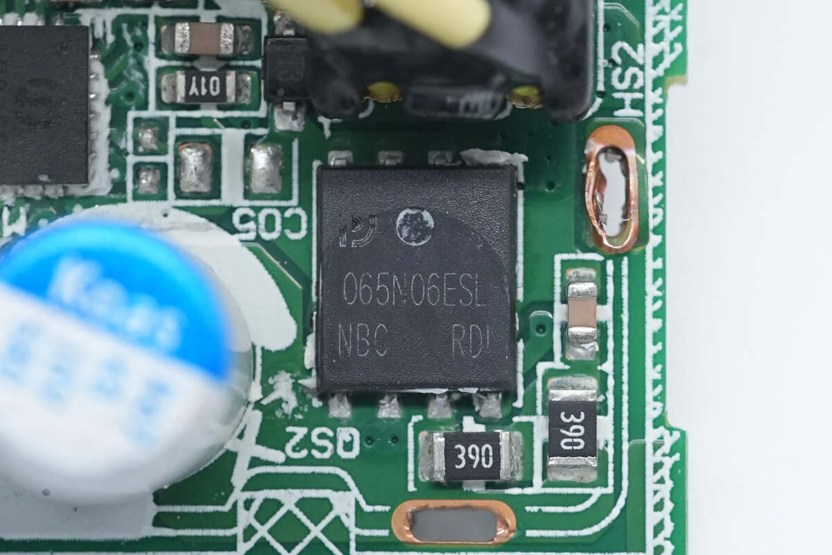

同步整流管来自平伟,型号PW065N06ESL,NMOS,耐压60V,导阻5mΩ,采用DFN5*6封装。

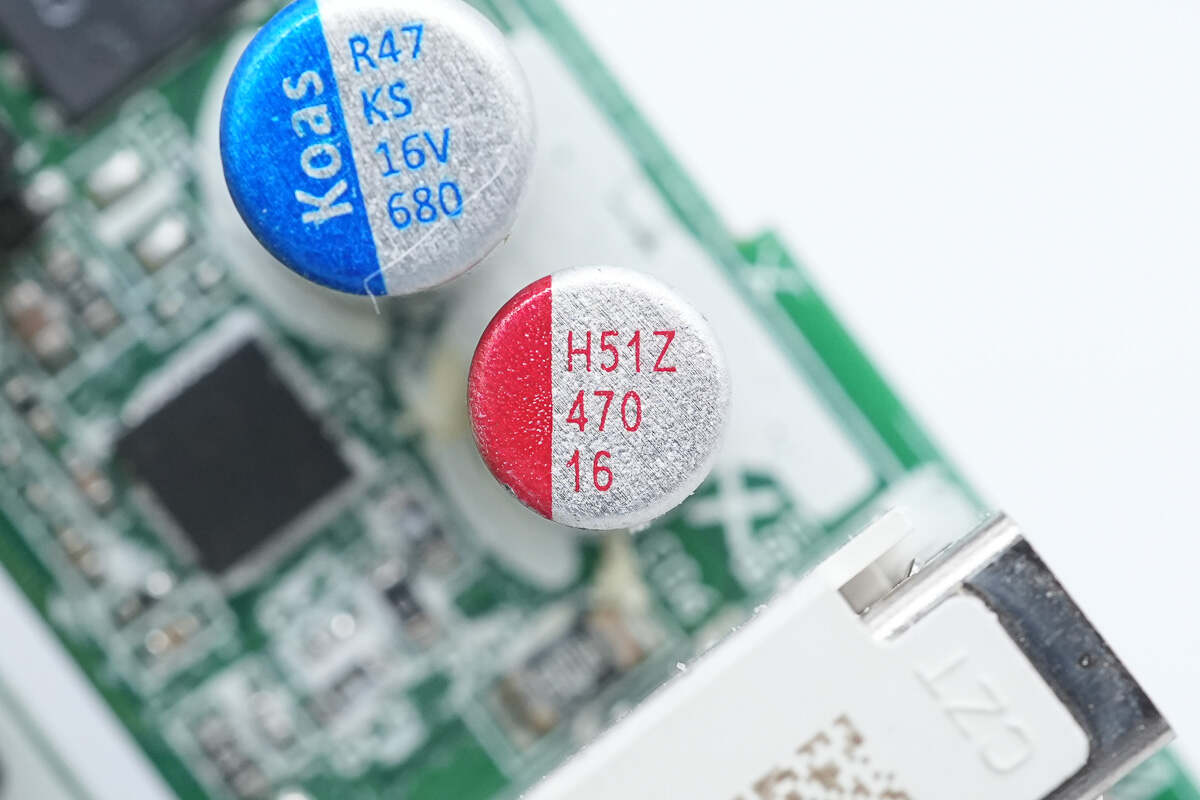

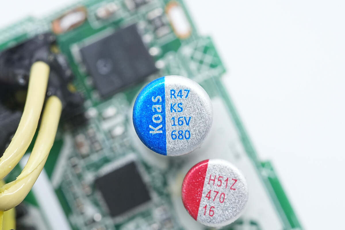

输出滤波固态电容来自东佳,规格为16V680μF。
另一颗固态滤波电容规格为16V470μF。

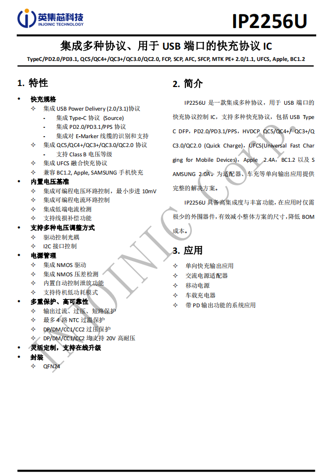

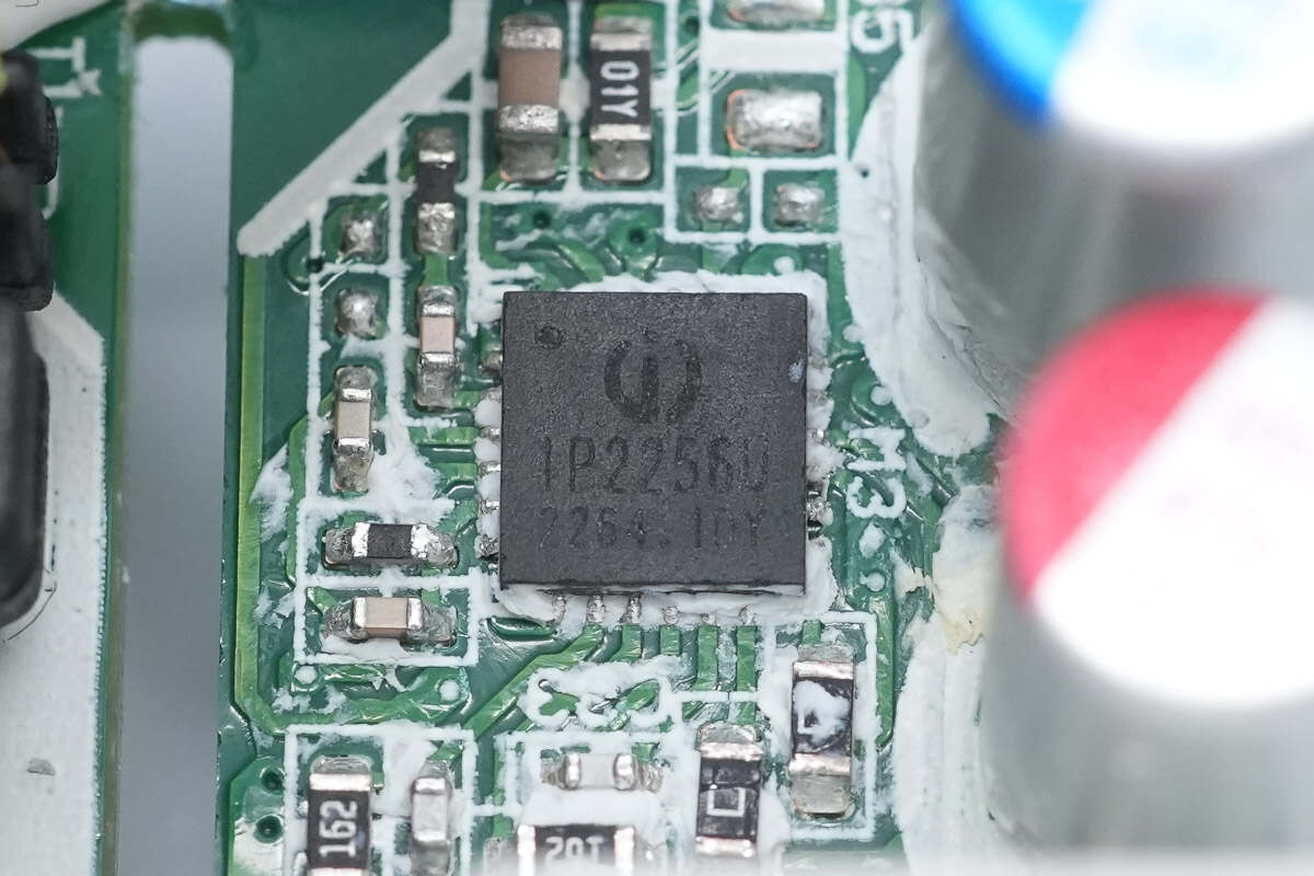

协议芯片来自英集芯,型号IP2256U,这是一款集成多种协议,用于USB端口的快充协议控制IC,支持多种快充协议,包括USB Type C DFP,PD2.0/PD3.1/PPS,HVDCP QC5/QC4+/ QC3+/QC3.0/QC2.0,UFCS,Apple 2.4A,BC1.2以及SAMSUNG 2.0A,为适配器、车充等单向输出应用提供完整的解决方案。
IP2256U具备高集成度与丰富功能,在应用时仅需极少的外围器件,有效减小整体方案的尺寸,降低BOM成本。
英集芯IP2256U资料信息。

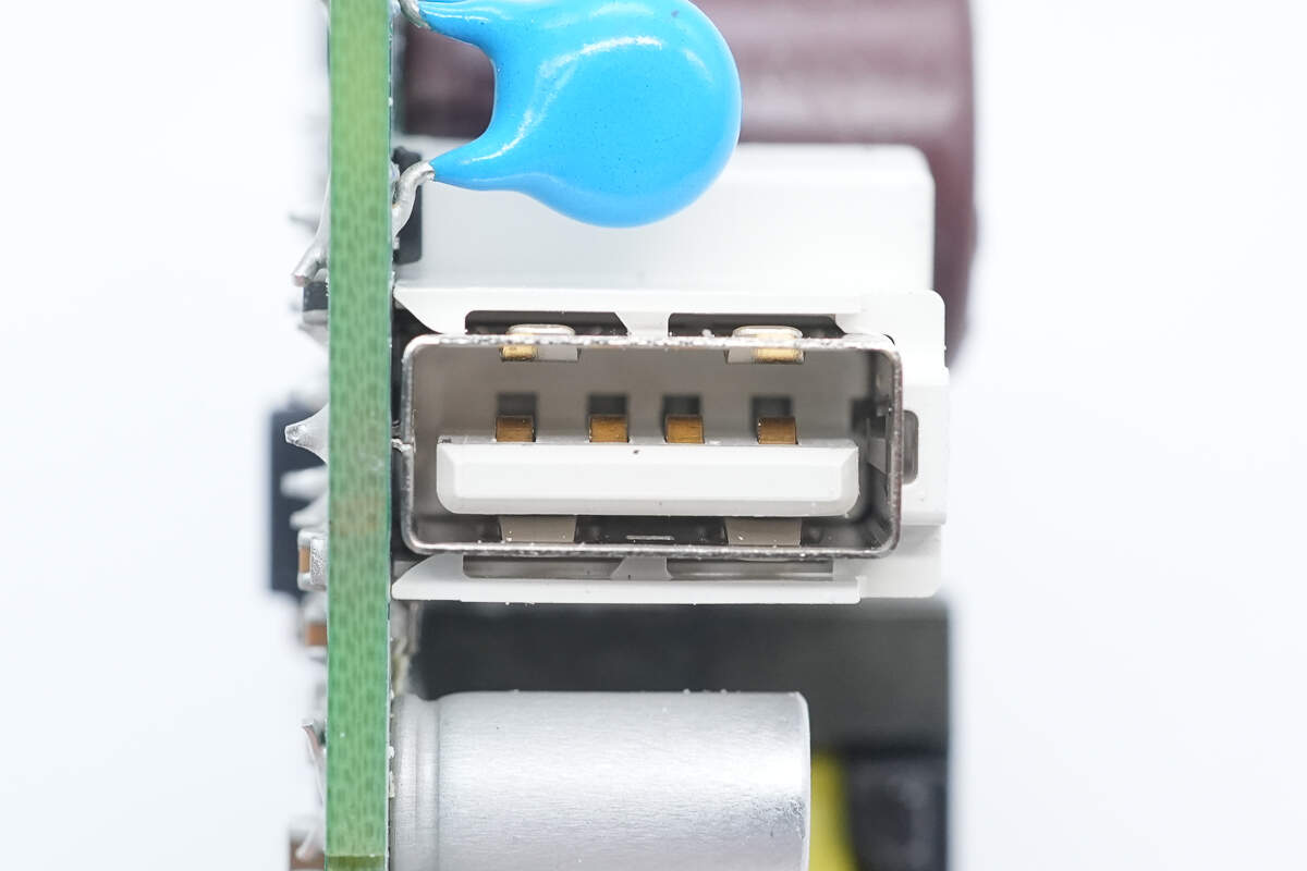

USB-A接口母座特写。

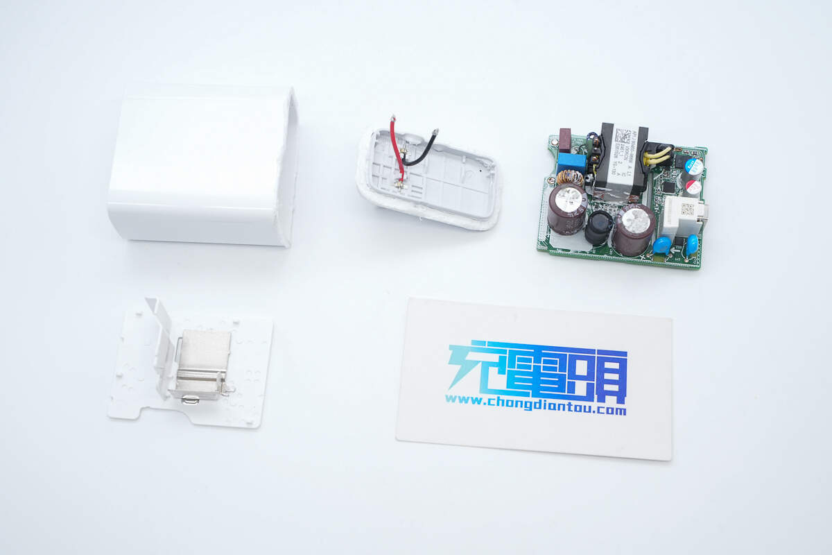

全部拆解一览,来张全家福。

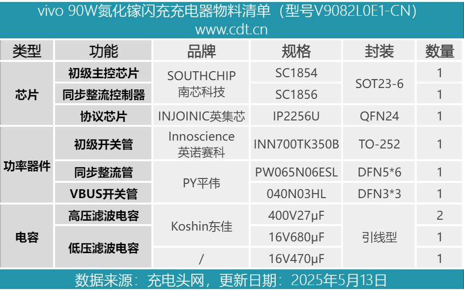

最后附上vivo 90W氮化镓闪充充电器的核心器件清单,方便大家查阅。

充电头网通过拆解了解到,这款充电器采用了知名厂商南芯科技SC1854+SC1856高频QR反激电源架构设计,搭配英诺赛科INN700TK350B氮化镓开关管以及平伟同步整流管。此外采用英集芯2256U协议芯片控制输出。做工方面,电容、接口母座等器件做了加固处理,同步整流管配备专门散热片散热。
