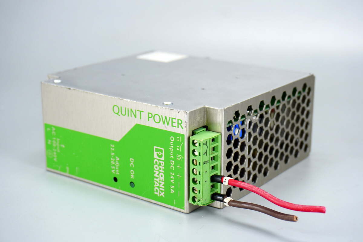

菲尼克斯电气24V电源模块外观
菲尼克斯电气24V电源模块一览,正面板上方为直流输出端子,中间设有输出指示灯和电压调节电位器,下方为交流输入端子。

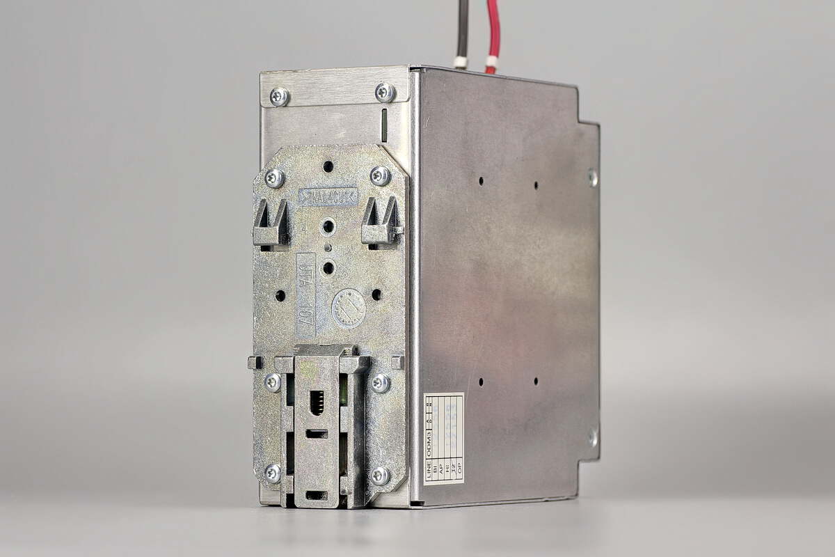

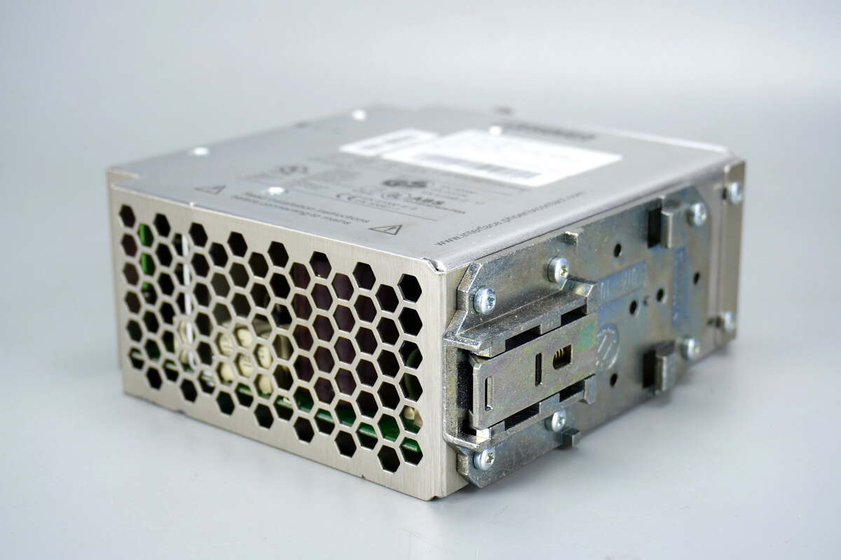

电源模块背面设有导轨固定支架,通过螺丝固定。

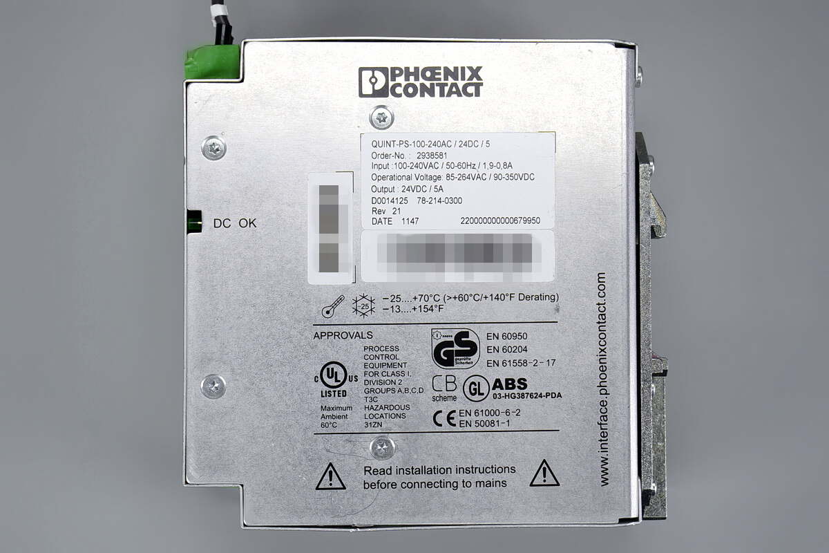

电源模块侧面印刷品牌信息,并粘贴信息标签。

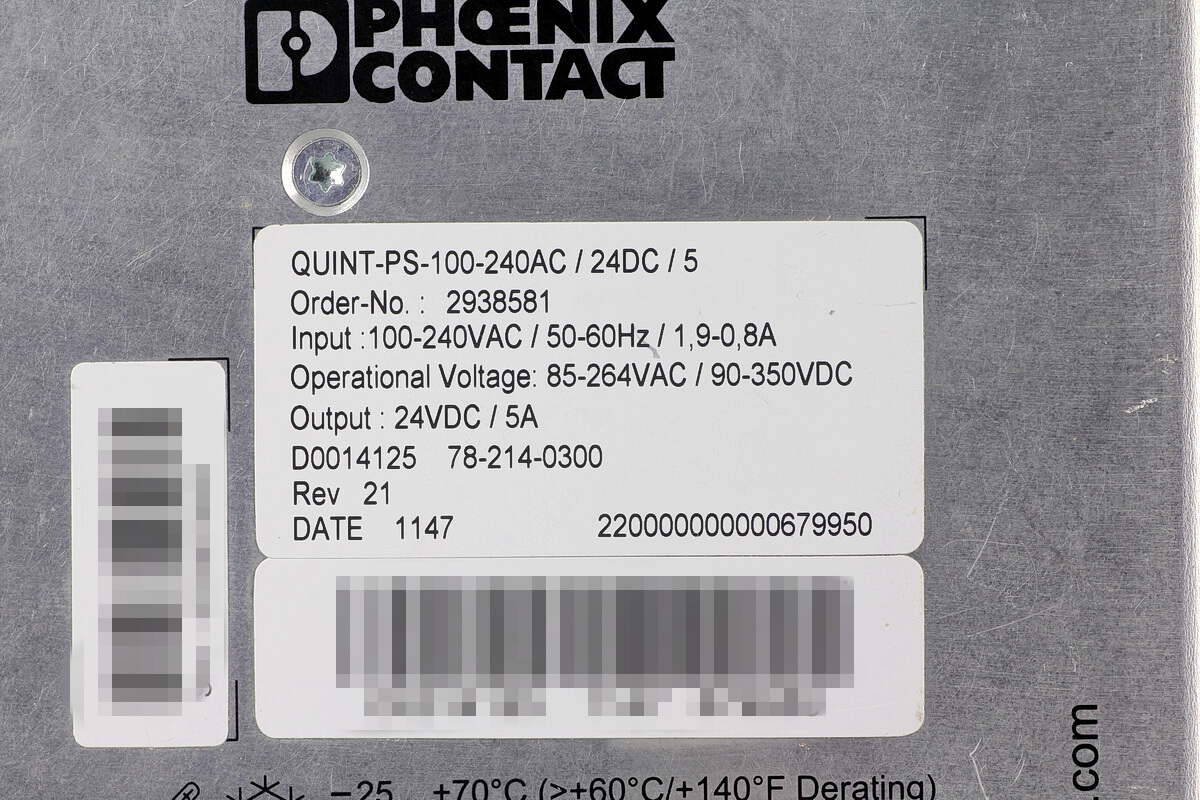

电源模块参数特写
型号:QUINT-PS-100-240AC/24DC/5
订单号:2938581
额定输入电压范围:100-240VAC/50-60Hz/1.9-0.8A
输入电压范围:85-264VAC/90-350VDC
输出:24VDC/5A

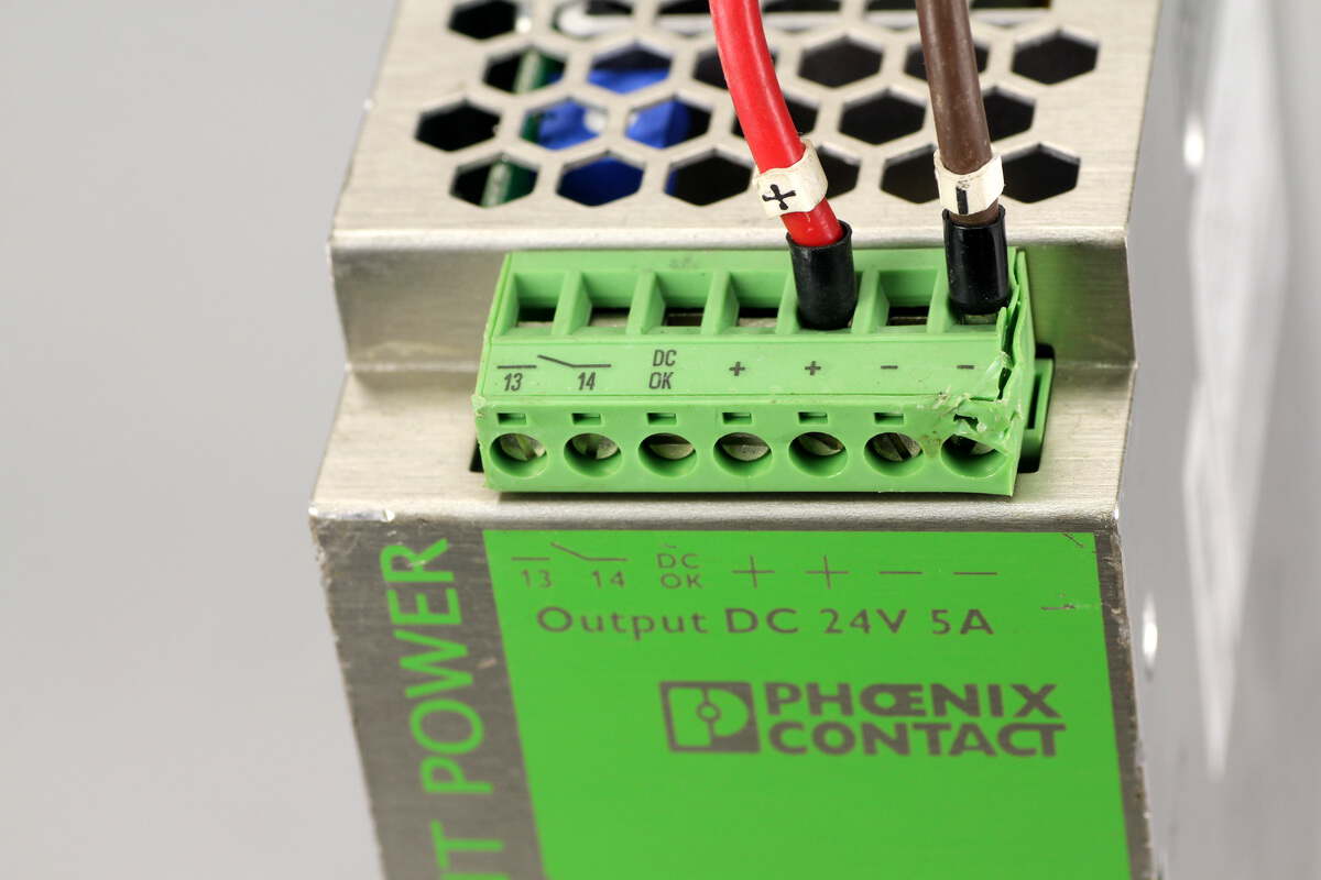

电源输出端设有浮动和有源DC OK信号输出。

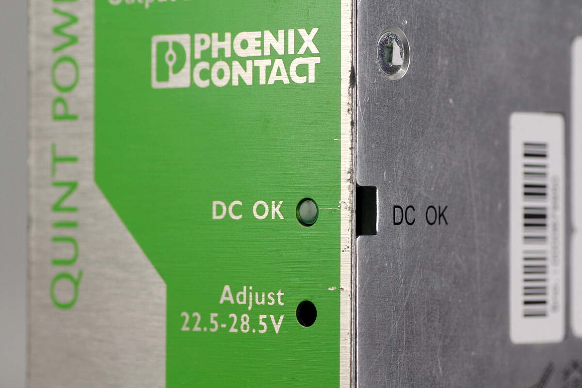

电源DC OK输出指示灯特写,下方设有电位器调节输出电压。

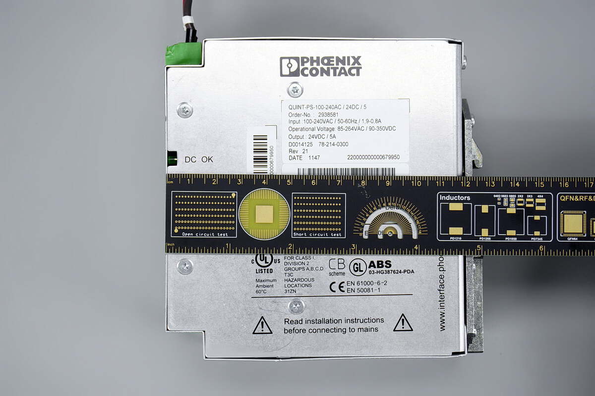

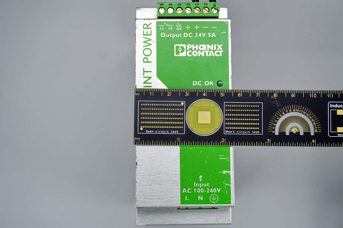

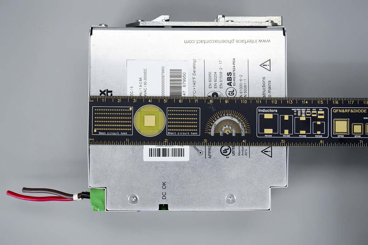

电源模块宽度约为55mm。

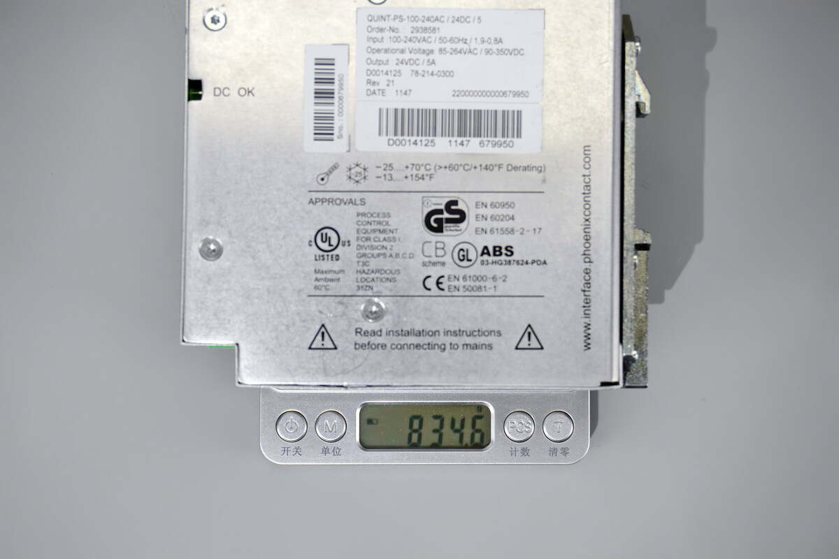

测得电源模块重量约为835g。

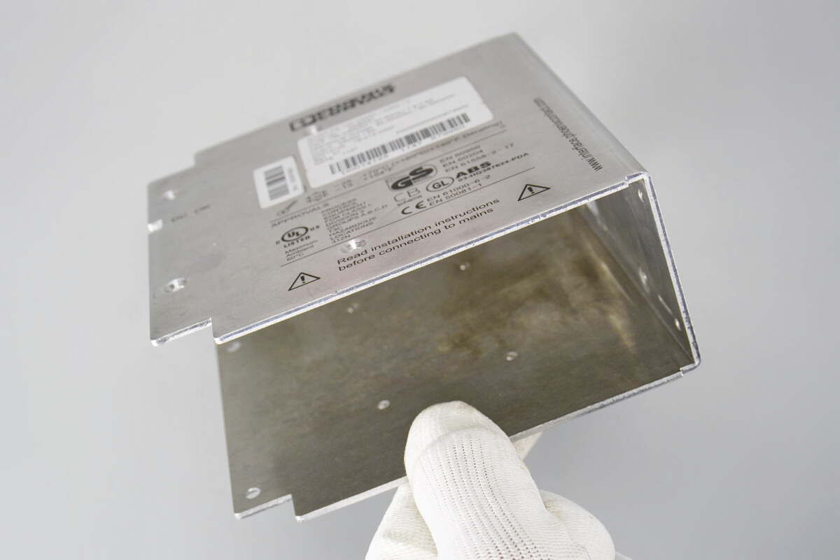

壳体内部为贯通结构,有助于空气对流,带走热量。
铝镁合金外壳特写,发热元件的散热片接触到外壳,增大散热面积。

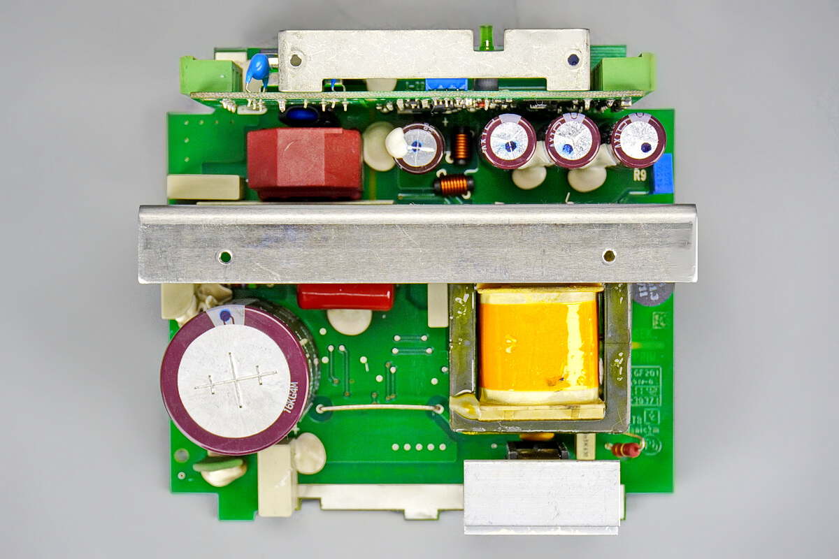

PCBA模块正面一览,顶部小板用于连接输入输出,下方左侧设有共模电感,右侧设有滤波电容和滤波电感。下方散热片为肖特基整流管散热。散热片下方左侧为高压滤波电容,右侧为开关变压器。变压器下方为初级开关管。

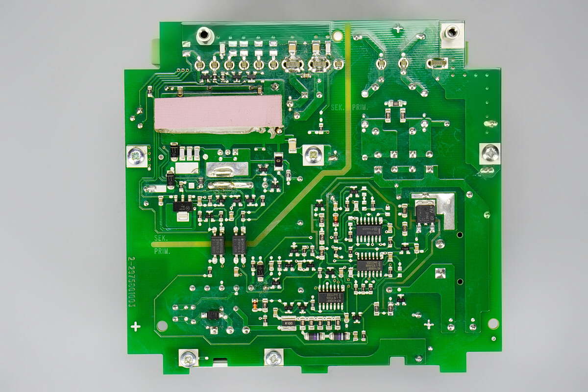

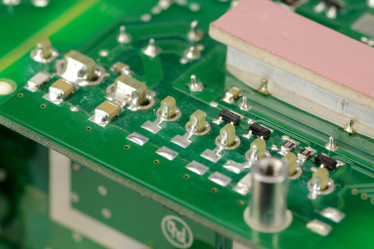

PCBA模块背面设有逻辑芯片,反馈光耦和分立元件。

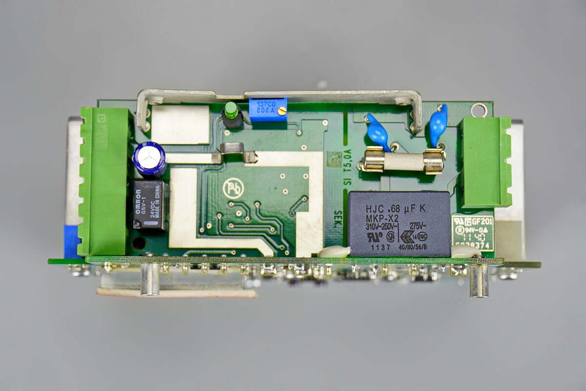

电源模块侧面小板一览,左侧为输出端,设有继电器、电流检测电阻、发光二极管和电位器。右侧输入端设有安规X2电容,保险丝和Y电容。

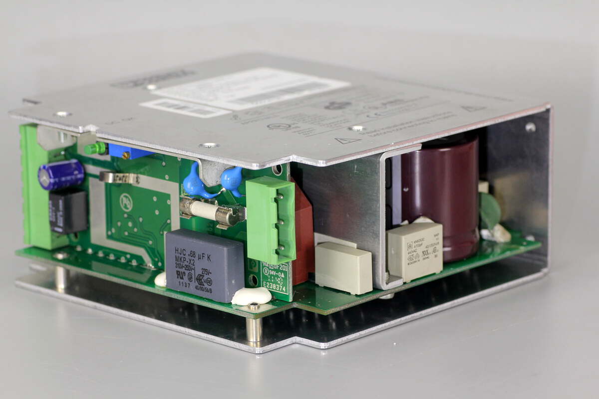

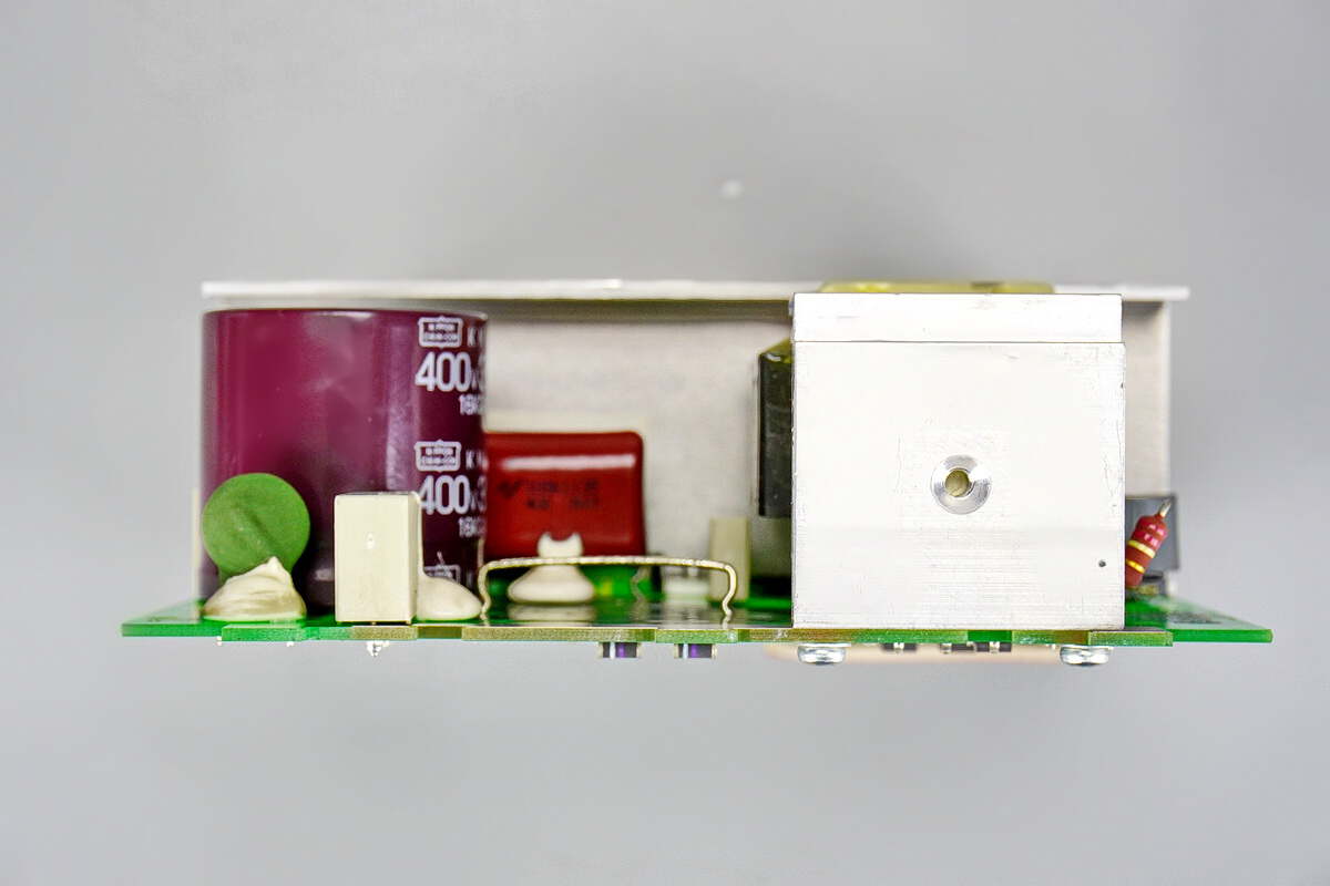

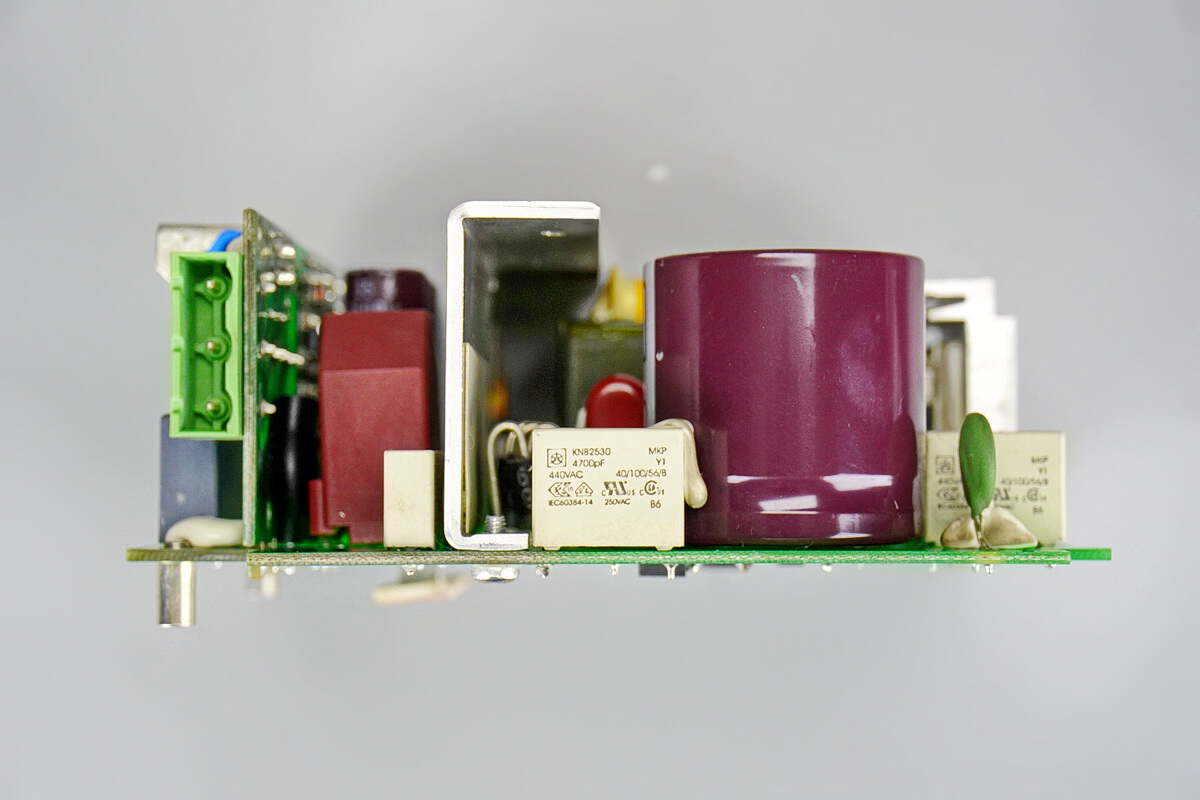

PCBA模块侧面设有共模电感,Y电容,高压滤波电容和NTC热敏电阻。

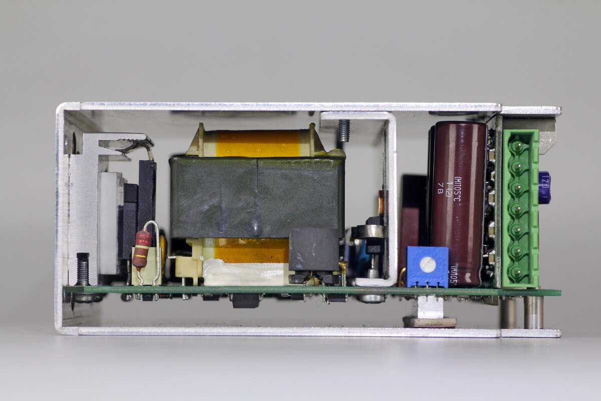

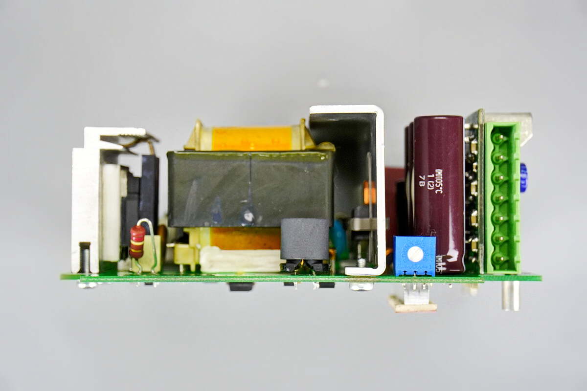

另一侧设有变压器和输出滤波电容。

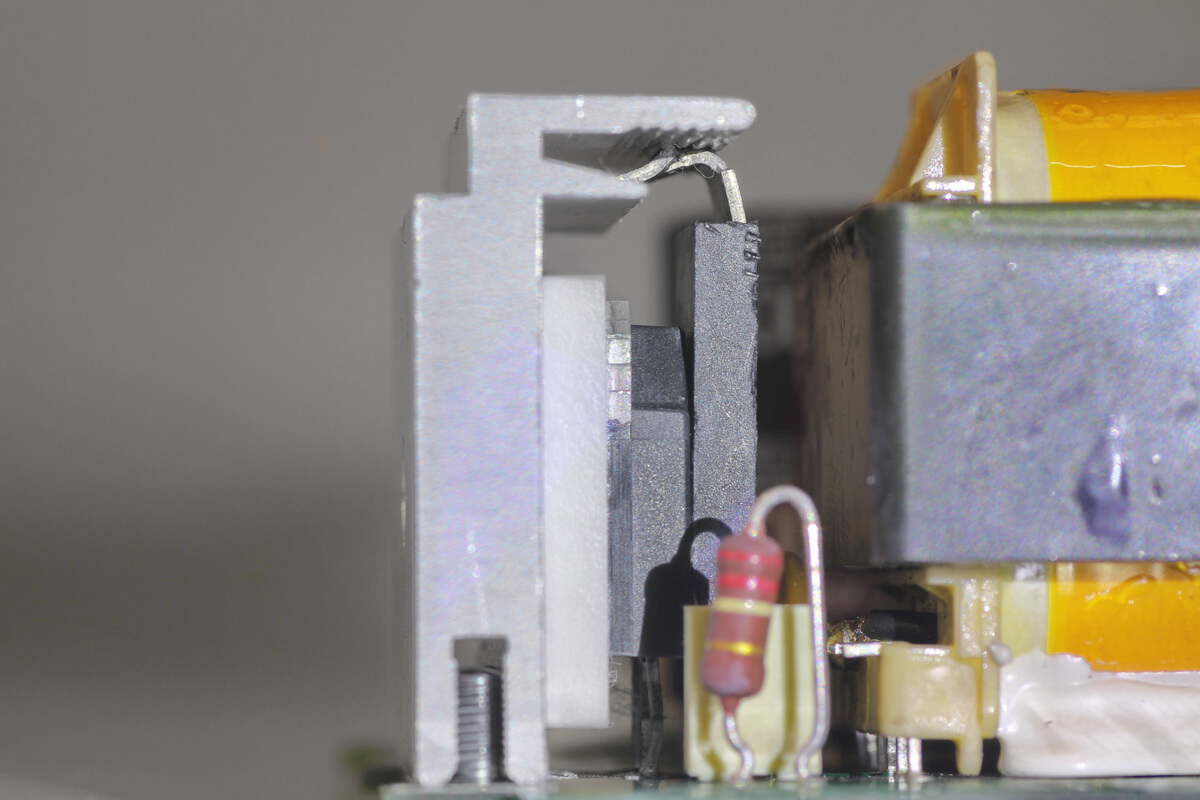

初级开关管通过弹片固定,并设有陶瓷绝缘片。
输出整流管也通过弹片固定。
整流管通过弹片固定在散热片上。

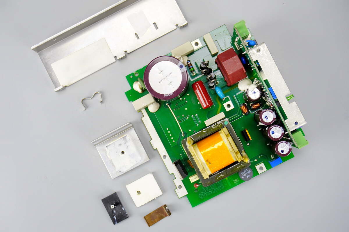

打开固定弹片,拆下初次级开关管的散热片,继续进行拆解。

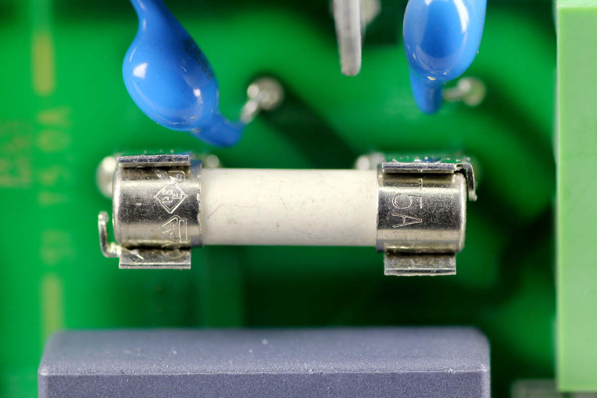

输入端管状保险丝规格为5A。

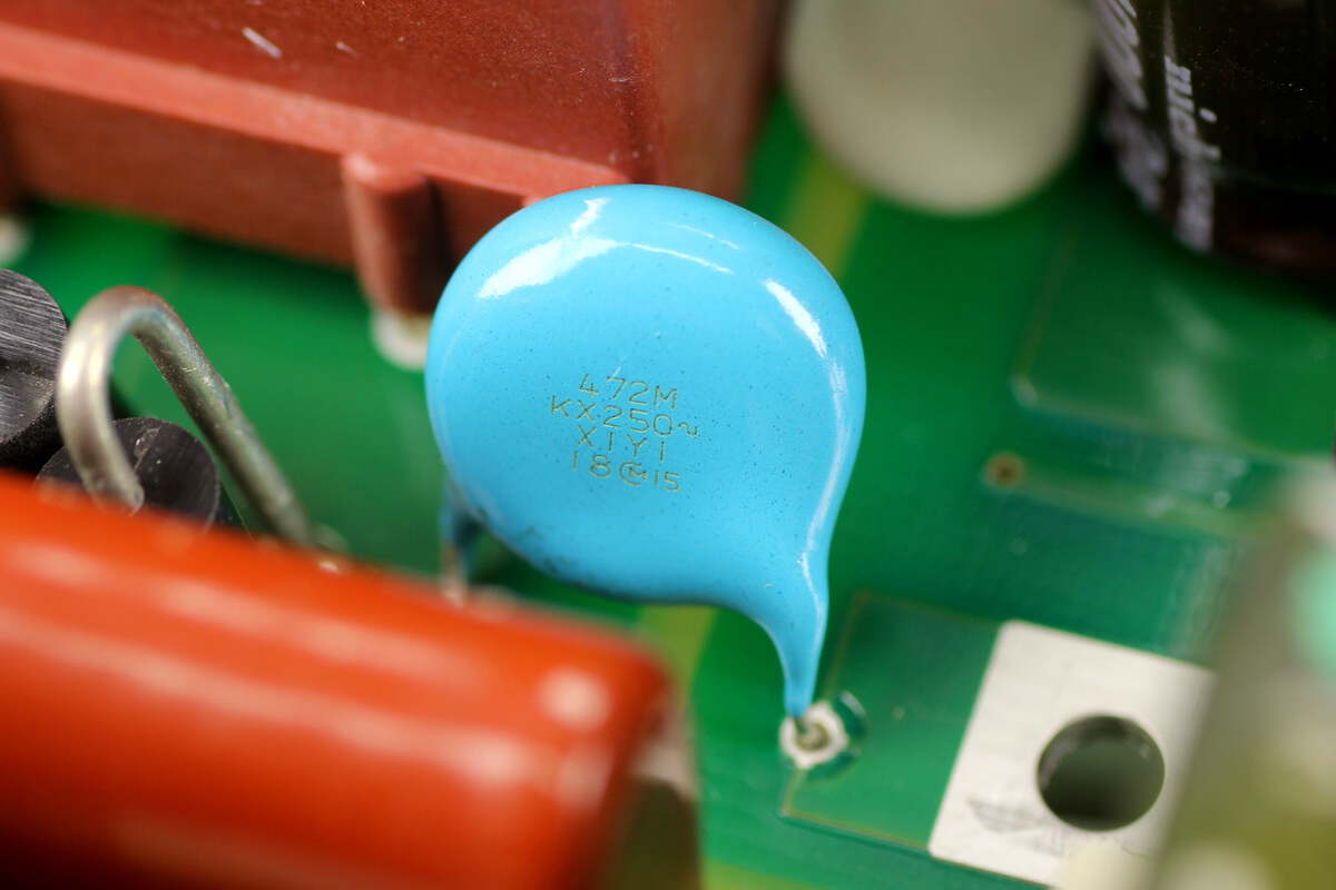

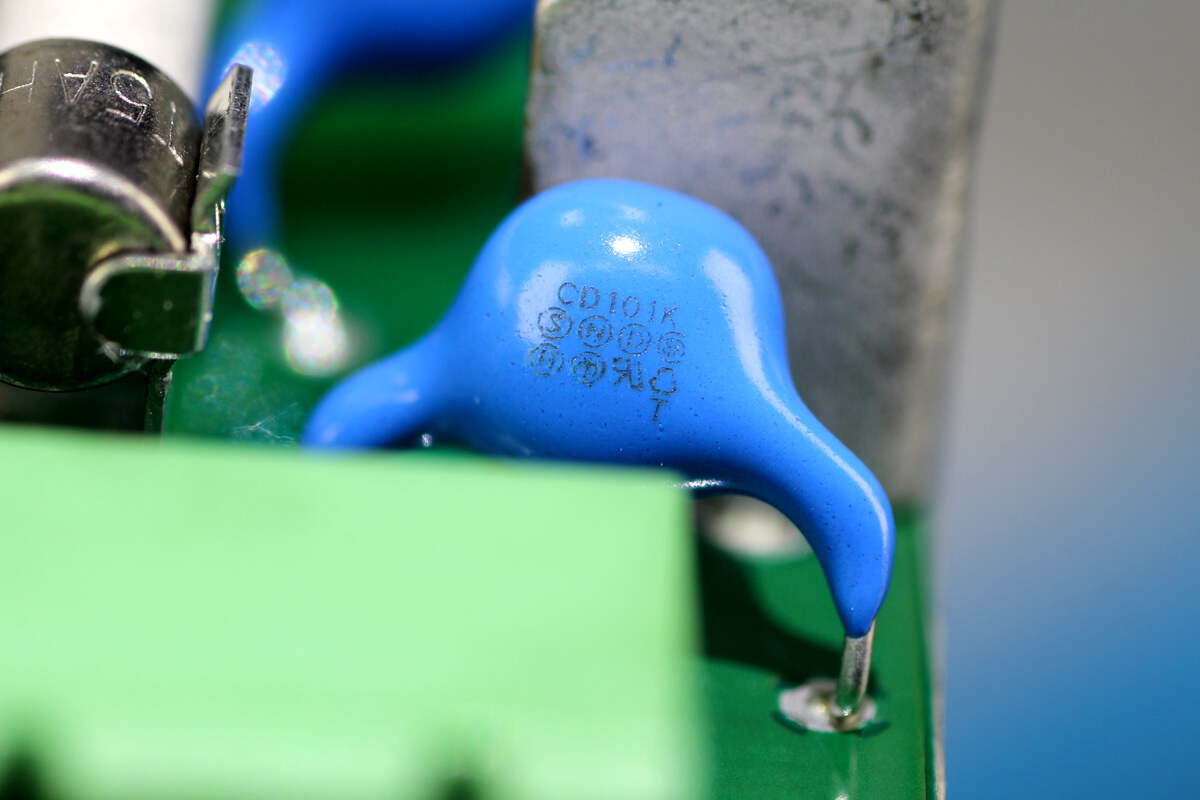

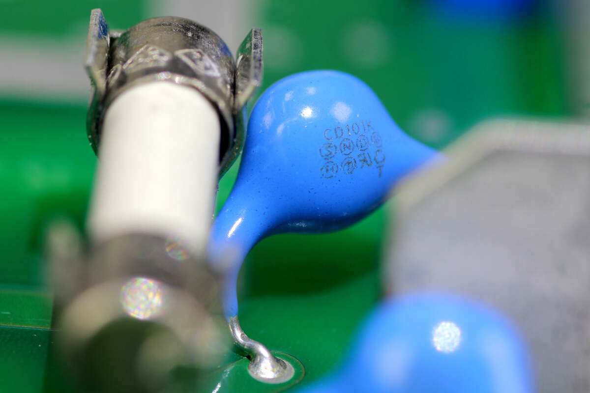

蓝色Y电容特写。
另一颗蓝色Y电容特写。

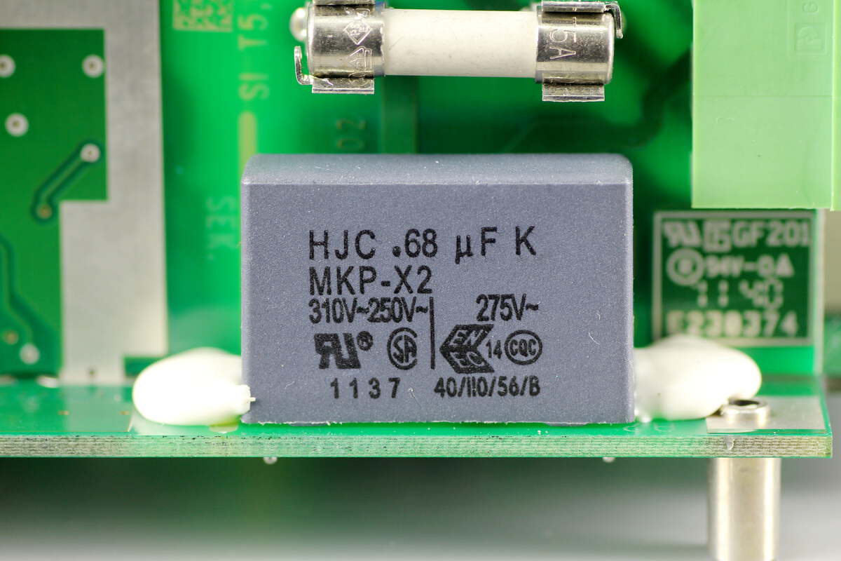

安规X2电容来自华容,规格为0.68μF。

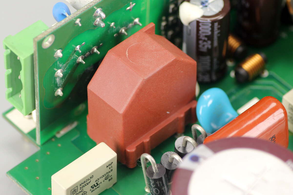

共模电感外套塑料壳绝缘。

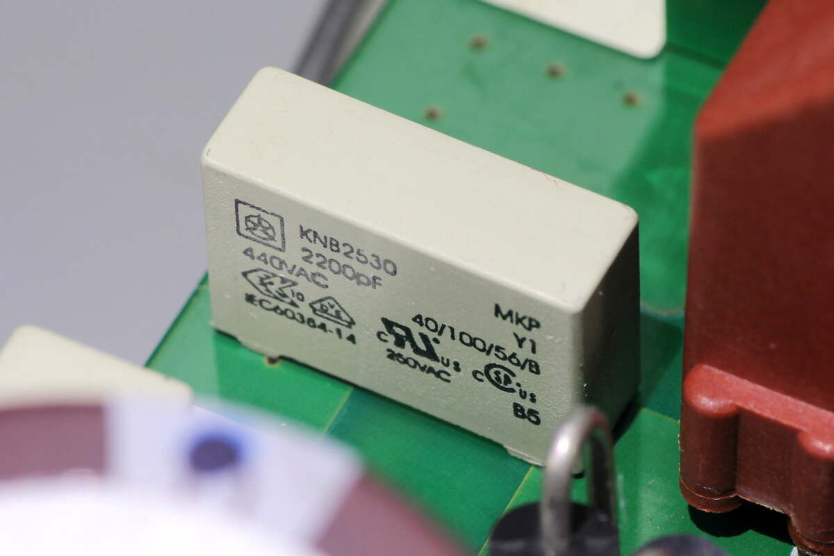

Y电容来自阿珂法,规格为2200pF。

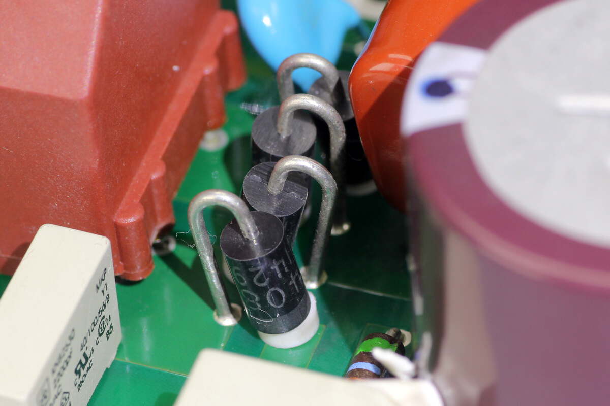

四颗整流二极管特写。

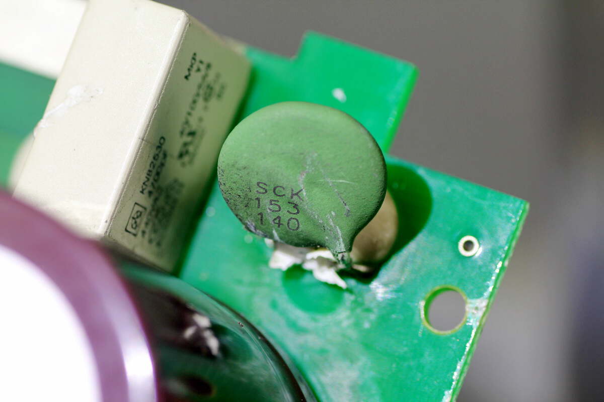

绿色NTC热敏电阻用于抑制高压电容充电的浪涌电流。

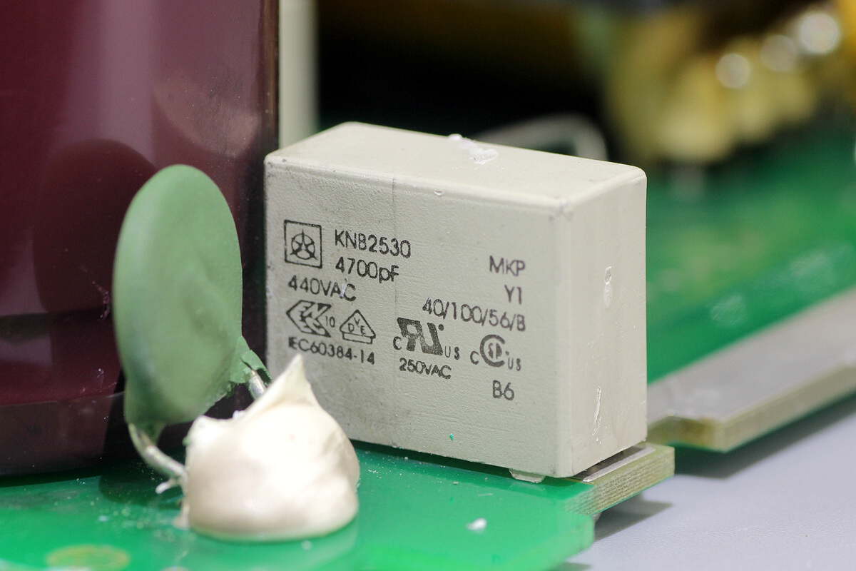

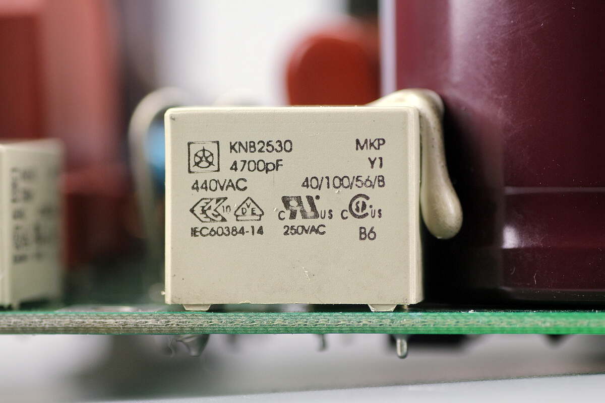

Y电容来自阿珂法,规格为4700pF。
另一颗Y电容规格相同。

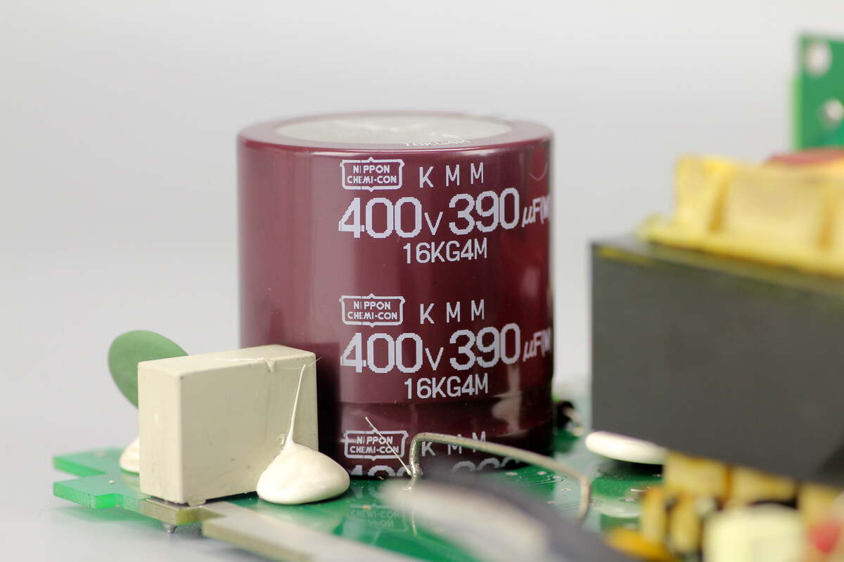

高压滤波电容来自贵弥功,规格为400V 390μF。

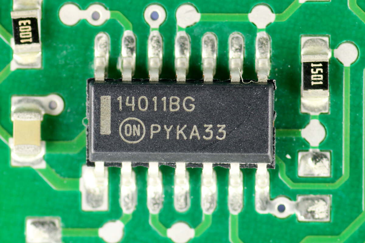

安森美MC14011B与非门芯片,为四路2输入,采用SOIC-14封装。

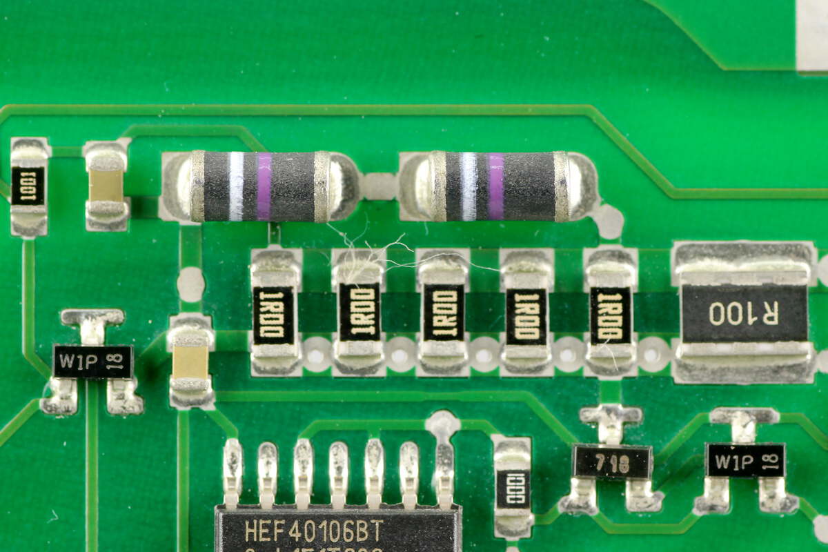

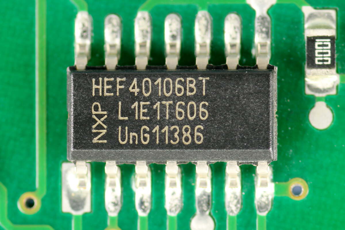

恩智浦HEF40106BT六路反相器芯片,具备施密特触发输入,采用SO14封装。

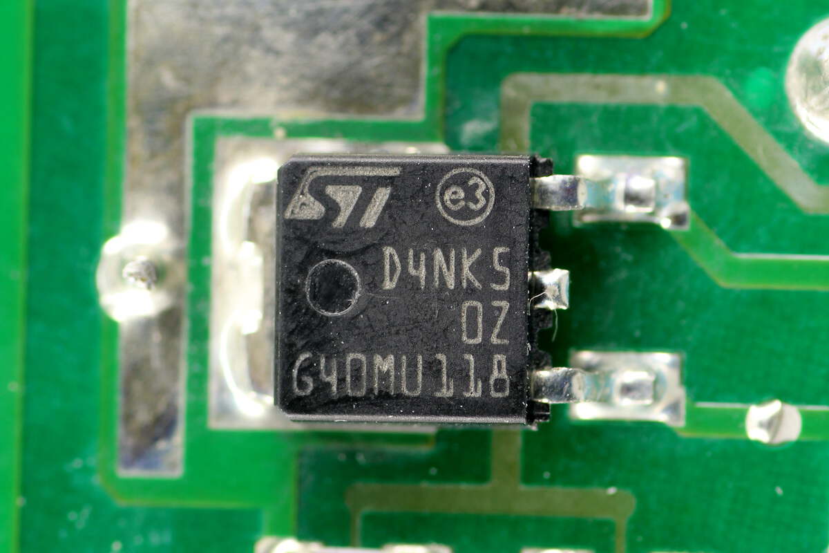

为控制电路供电的MOS管来自意法半导体,型号D4NK50Z,NMOS,耐压500V,导阻2.2Ω,采用DPAK封装。

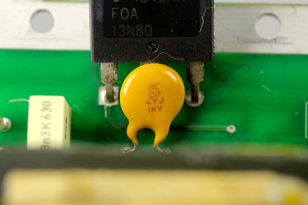

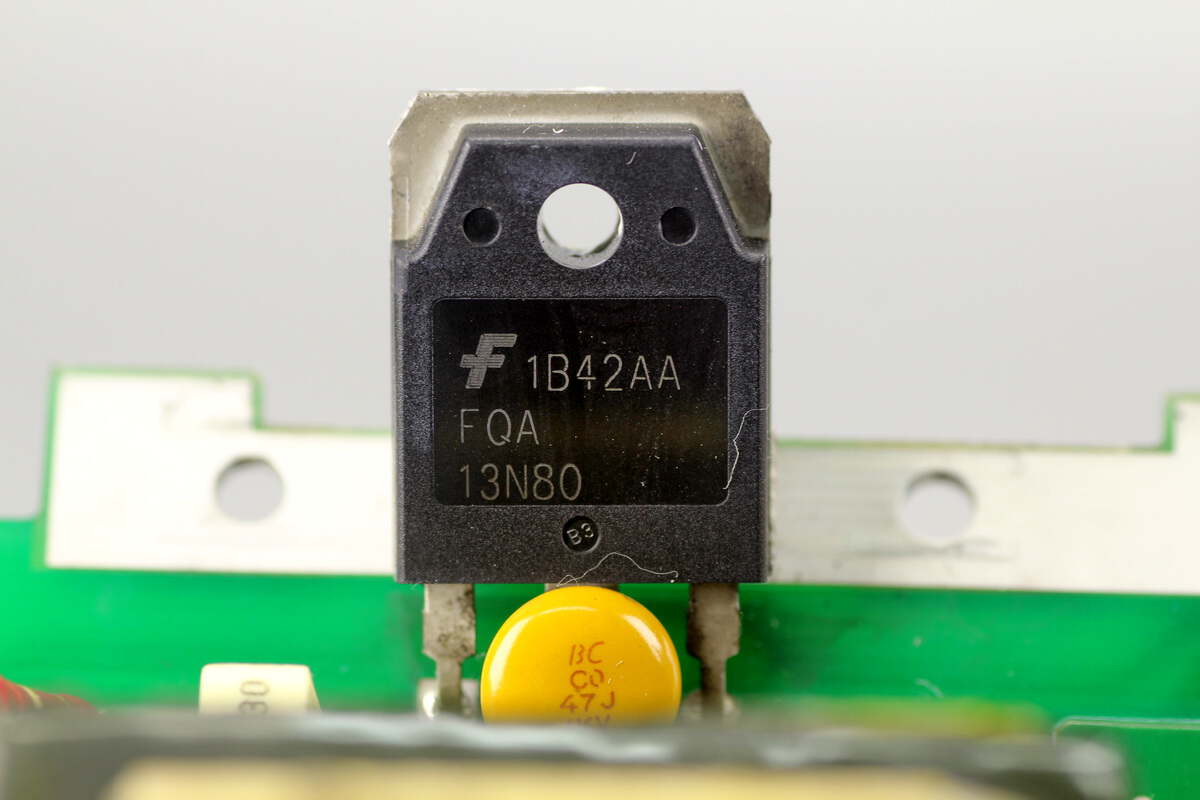

初级开关管来自安森美,型号FQA13N80-F109,NMOS,耐压800V,导阻750mΩ,采用TO-3P封装。
陶瓷电容规格为47pF 1KV。

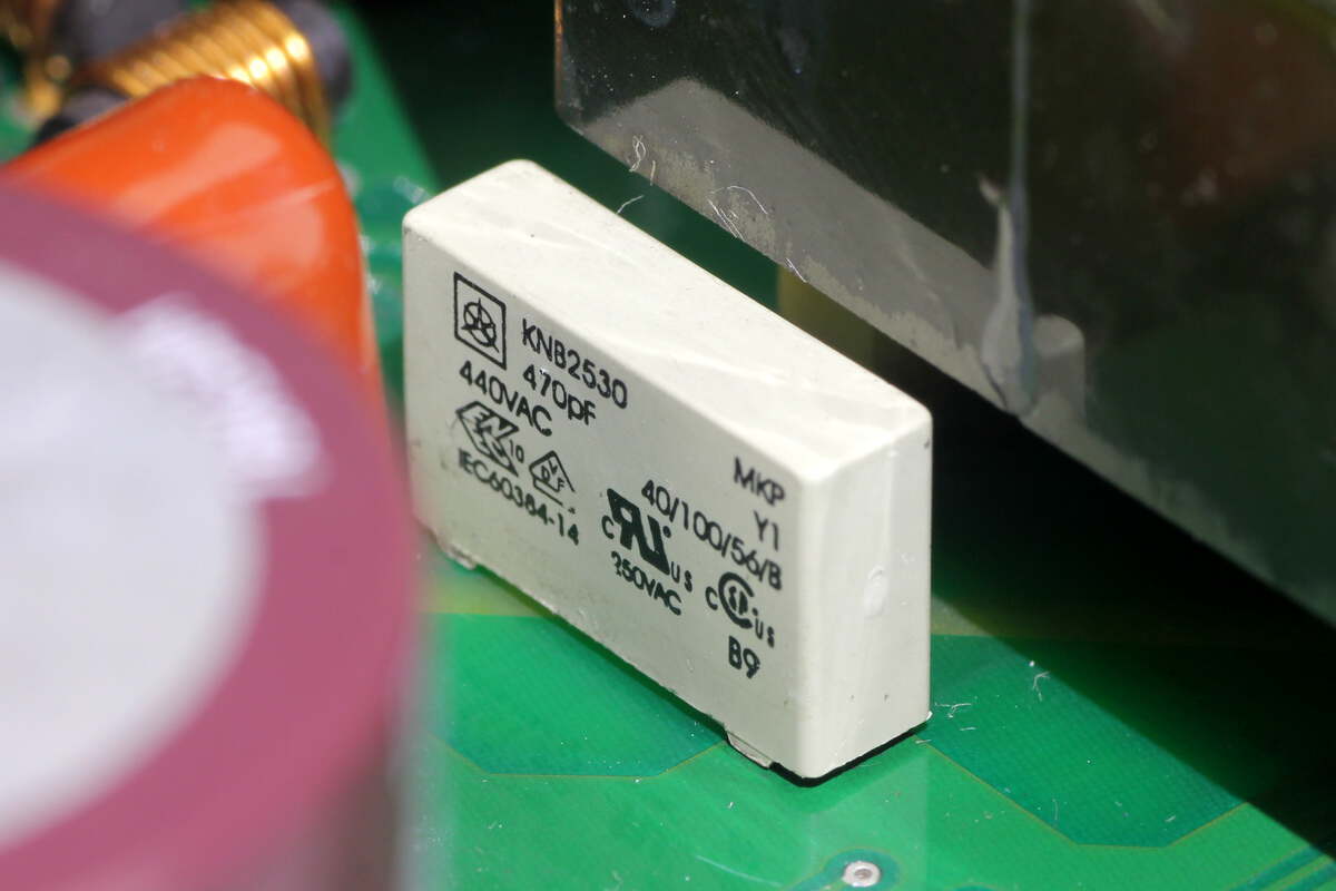

薄膜电容规格为470pF。

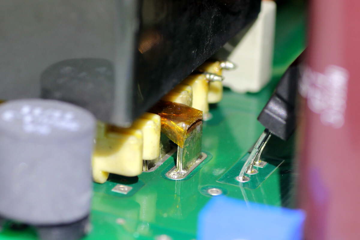

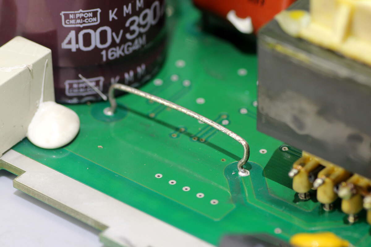

连接变压器初级线圈的飞线特写。

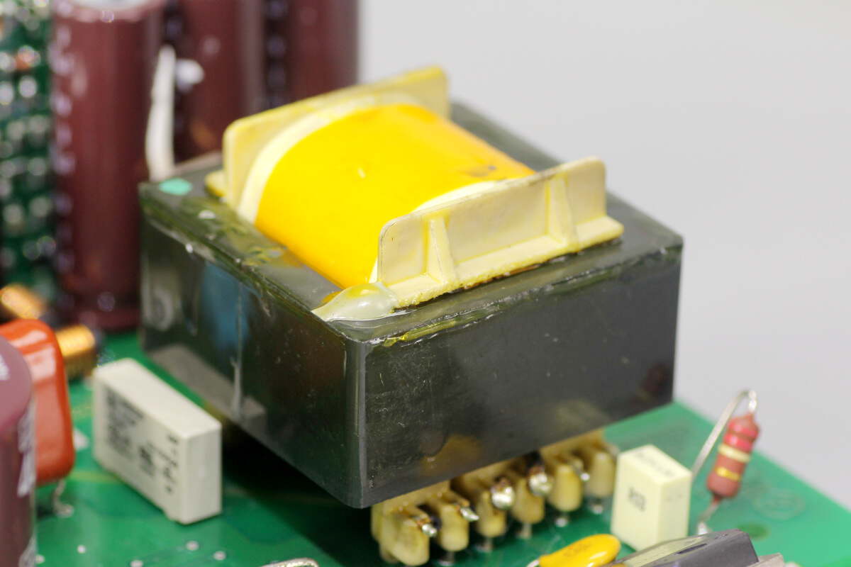

开关变压器特写。

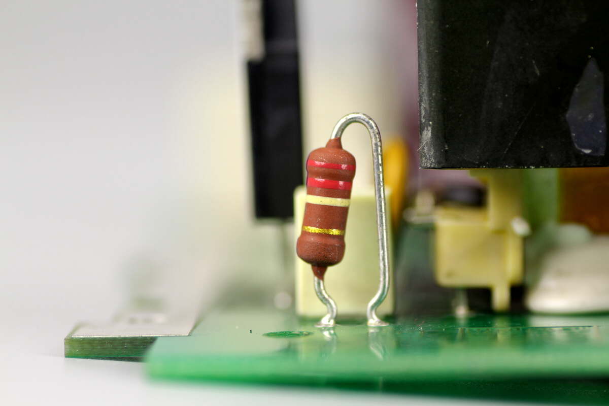

吸收电阻特写。
用于初级开关管电流检测的取样电阻特写。

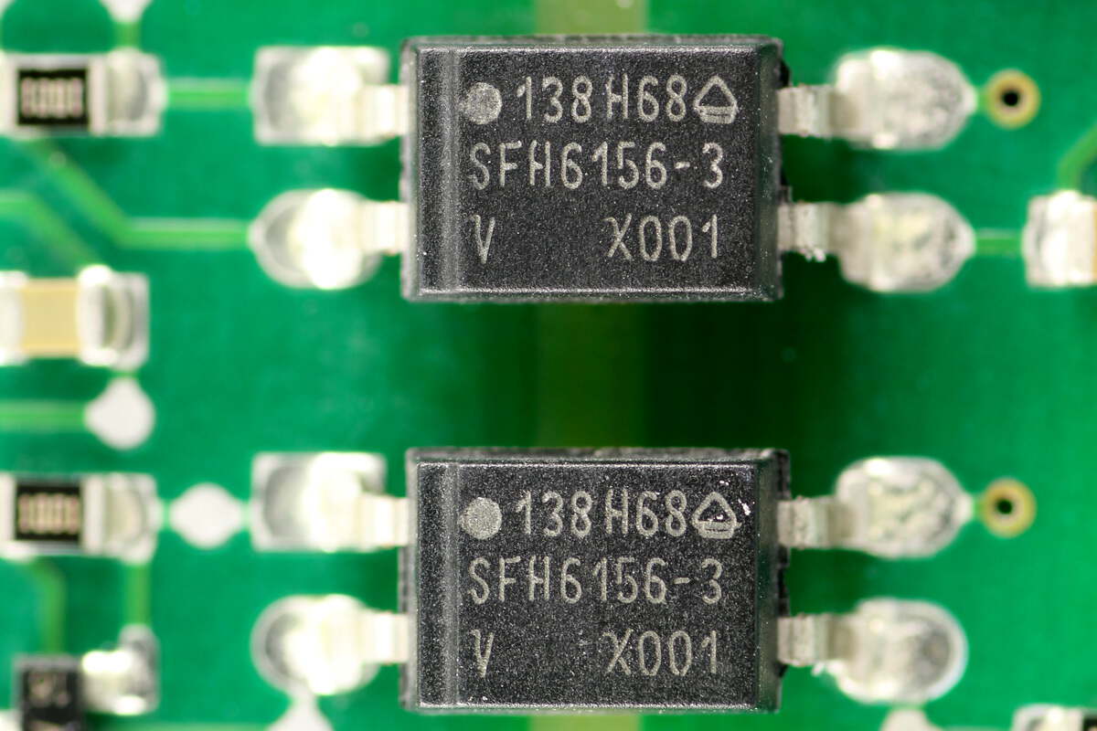

两颗光耦来自威世,型号SFH6156-3,用于输出电压反馈和过压保护功能。

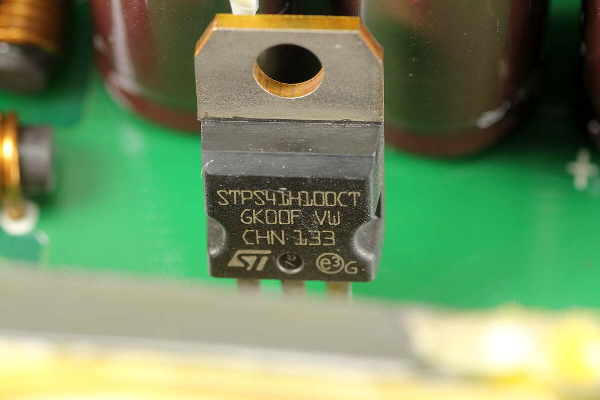

整流二极管来自意法半导体,型号STPS41H100CT,为肖特基二极管,规格为100V 40A,采用TO-220AB封装。

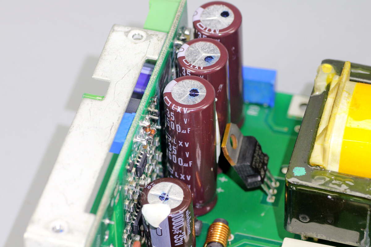

三颗滤波电容来自贵弥功,规格为35V 1000μF。

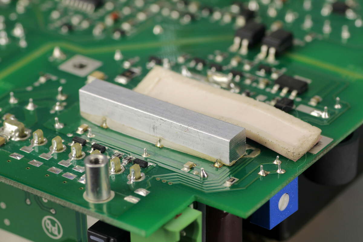

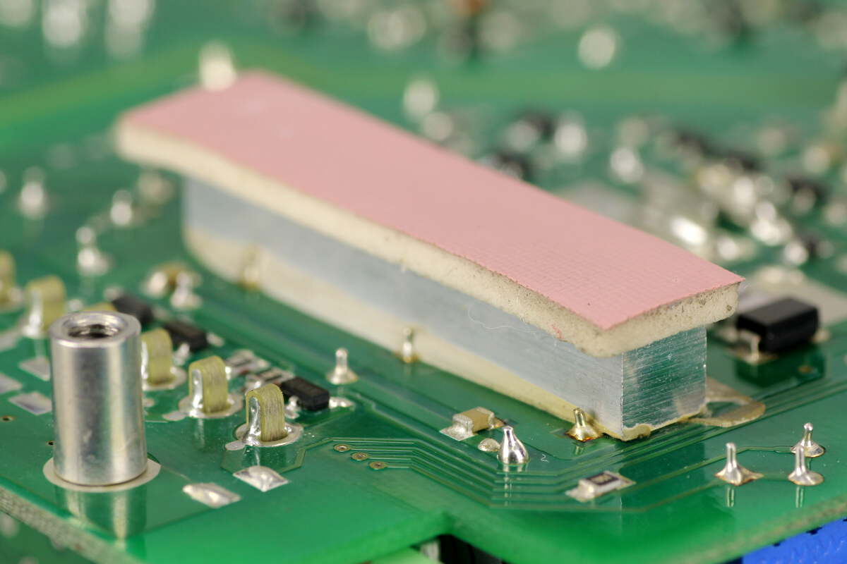

电容背面设有金属导热块和导热垫。
金属导热块特写。

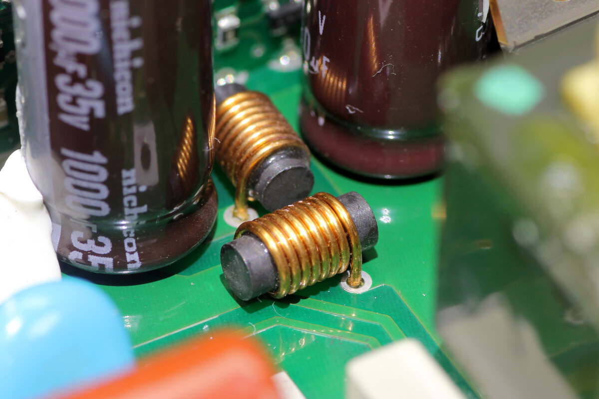

两颗磁芯滤波电感特写。

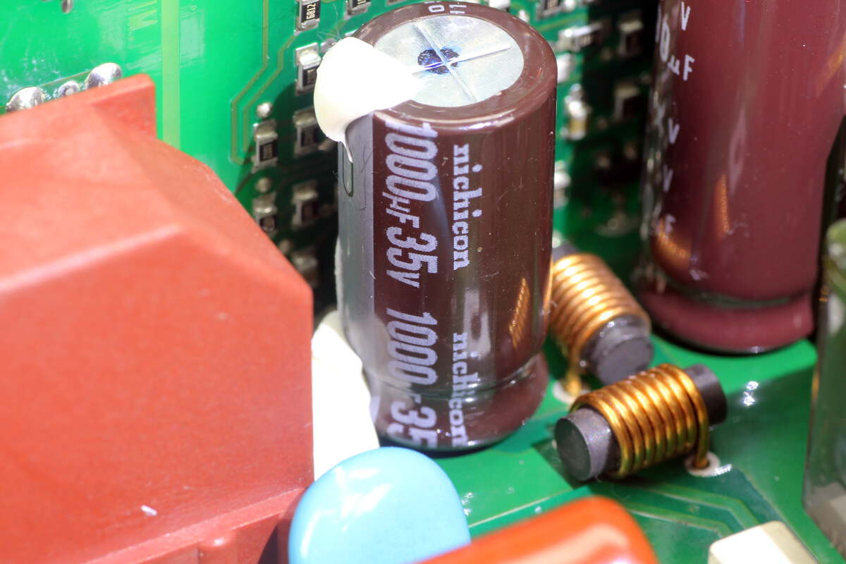

输出滤波电容来自尼吉康,规格为1000μF 35V。

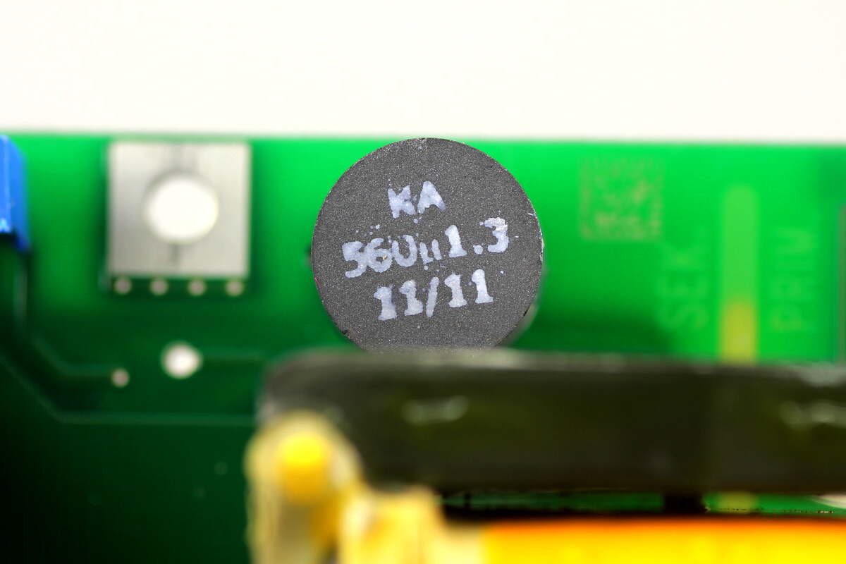

一颗绕线电感特写,规格为560μH。

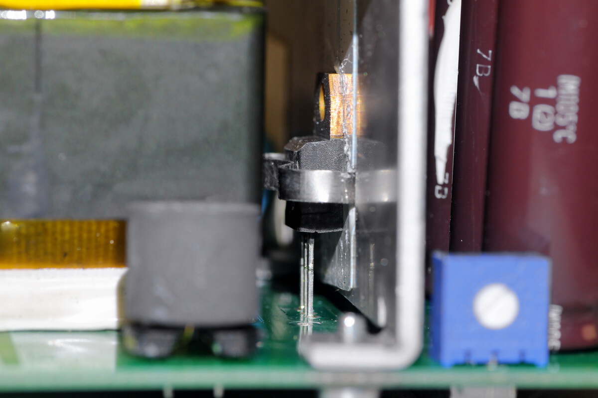

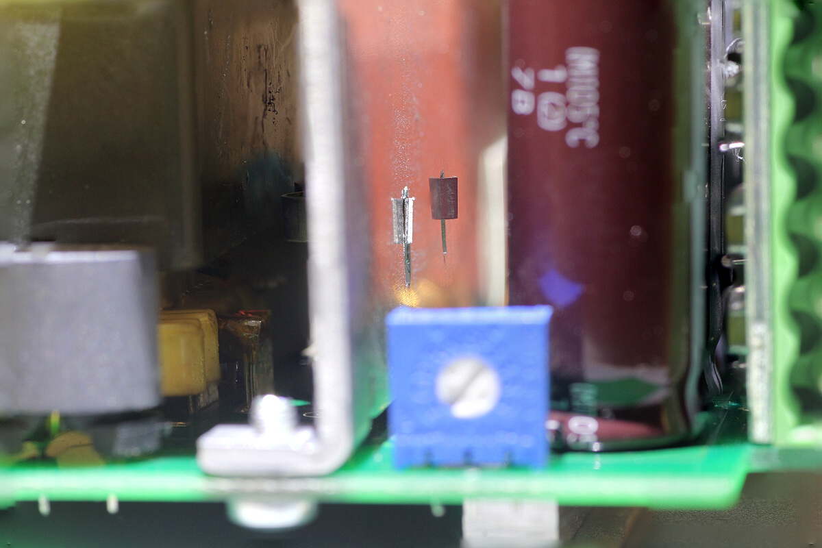

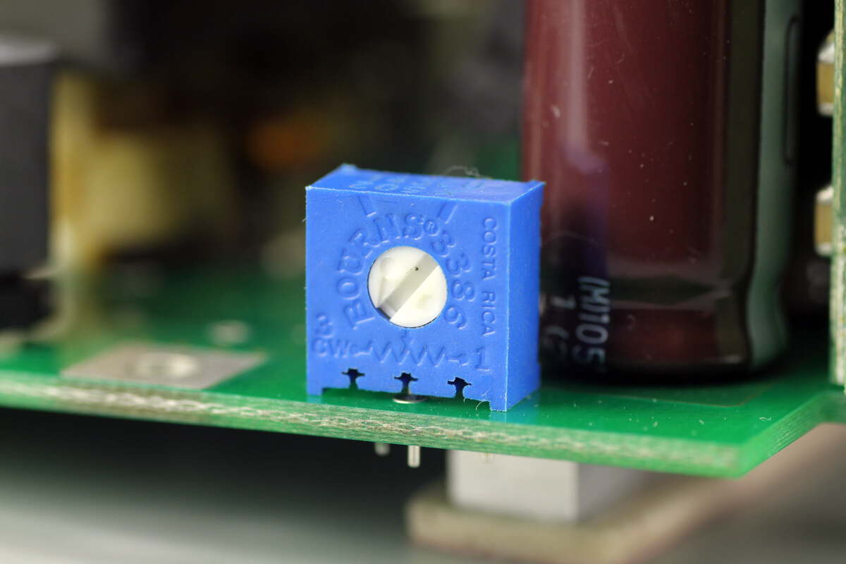

BOURNS 3386可调电位器特写。

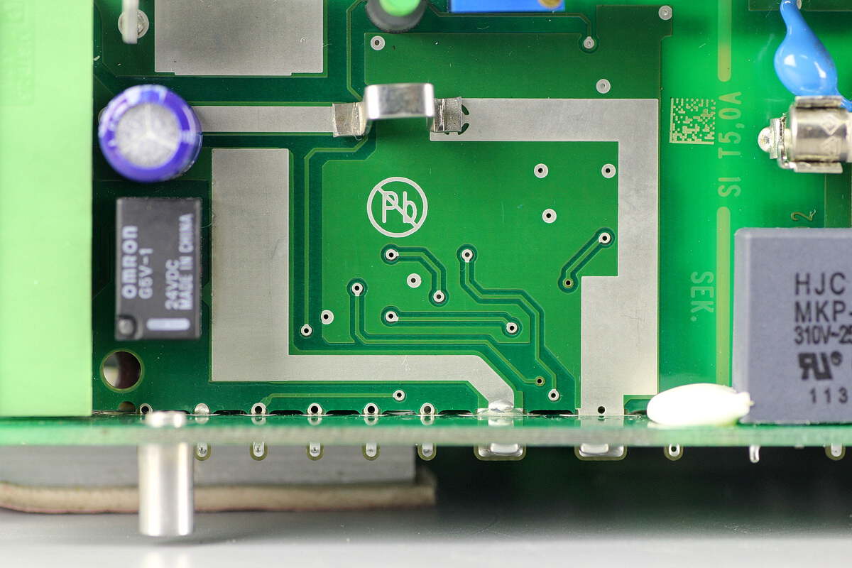

输出侧小板设有电流取样电阻,继电器,滤波电容,发光二极管和精密电位器。
小板通过焊接连接。

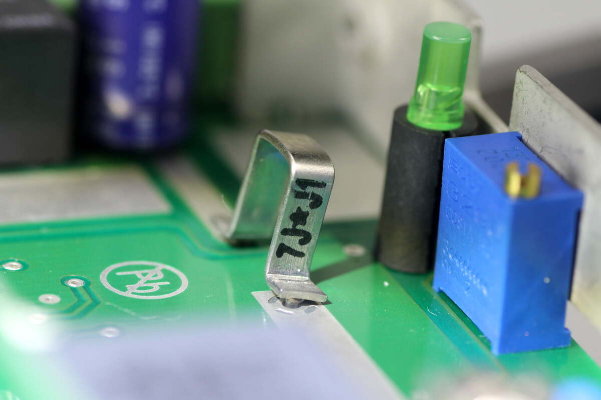

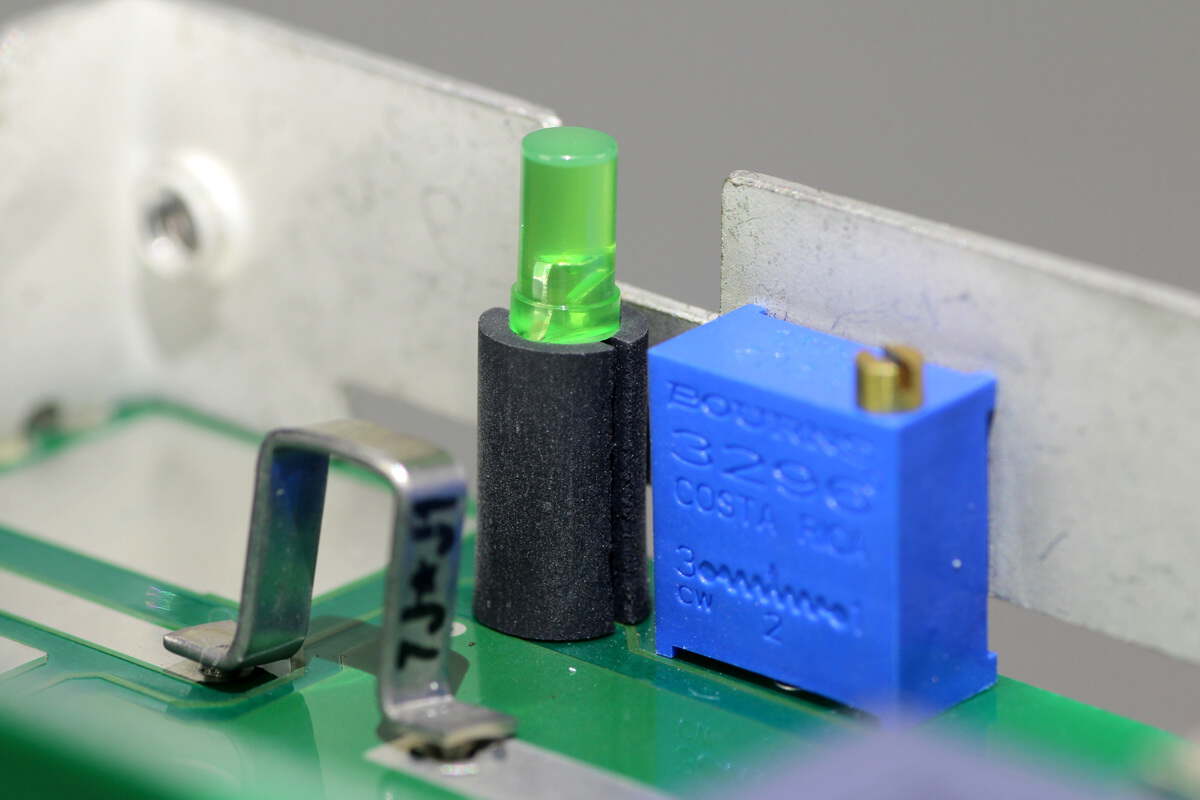

用于输出指示的发光二极管特写。

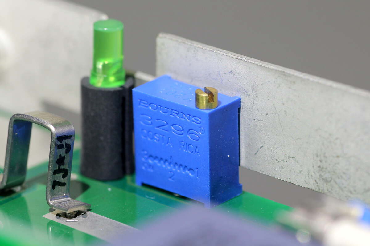

BOURNS 3296电位器用于输出电压调节。
用于检测输出电流的取样电阻特写。

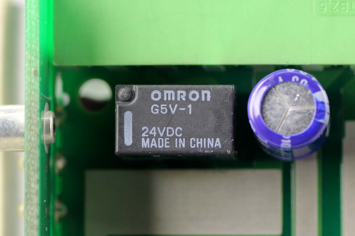

继电器来自欧姆龙,型号G5V-1,线圈电压为24V,用于DC OK信号输出。
滤波电容来自贵弥功,规格为35V 120μF。

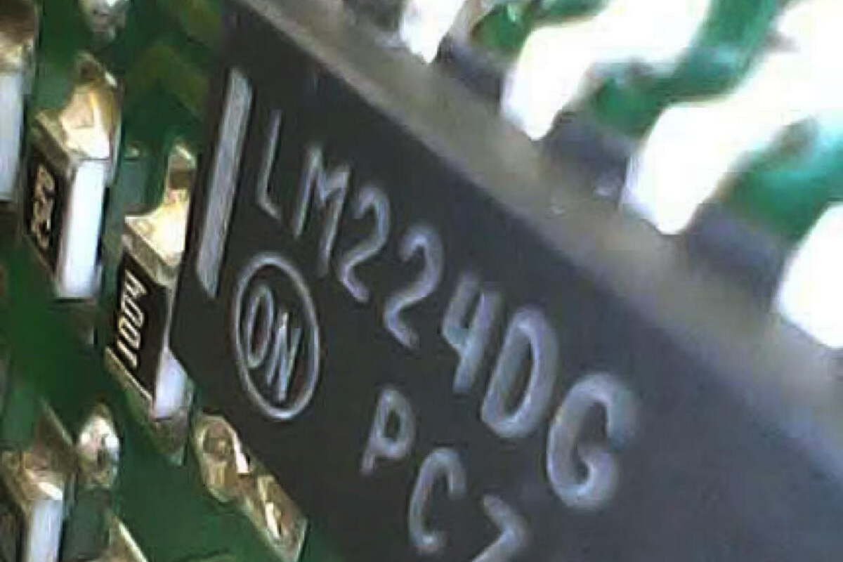

小板背面焊接运放芯片来自安森美,型号LM224,支持-25~85℃工作温度,采用SO14封装。

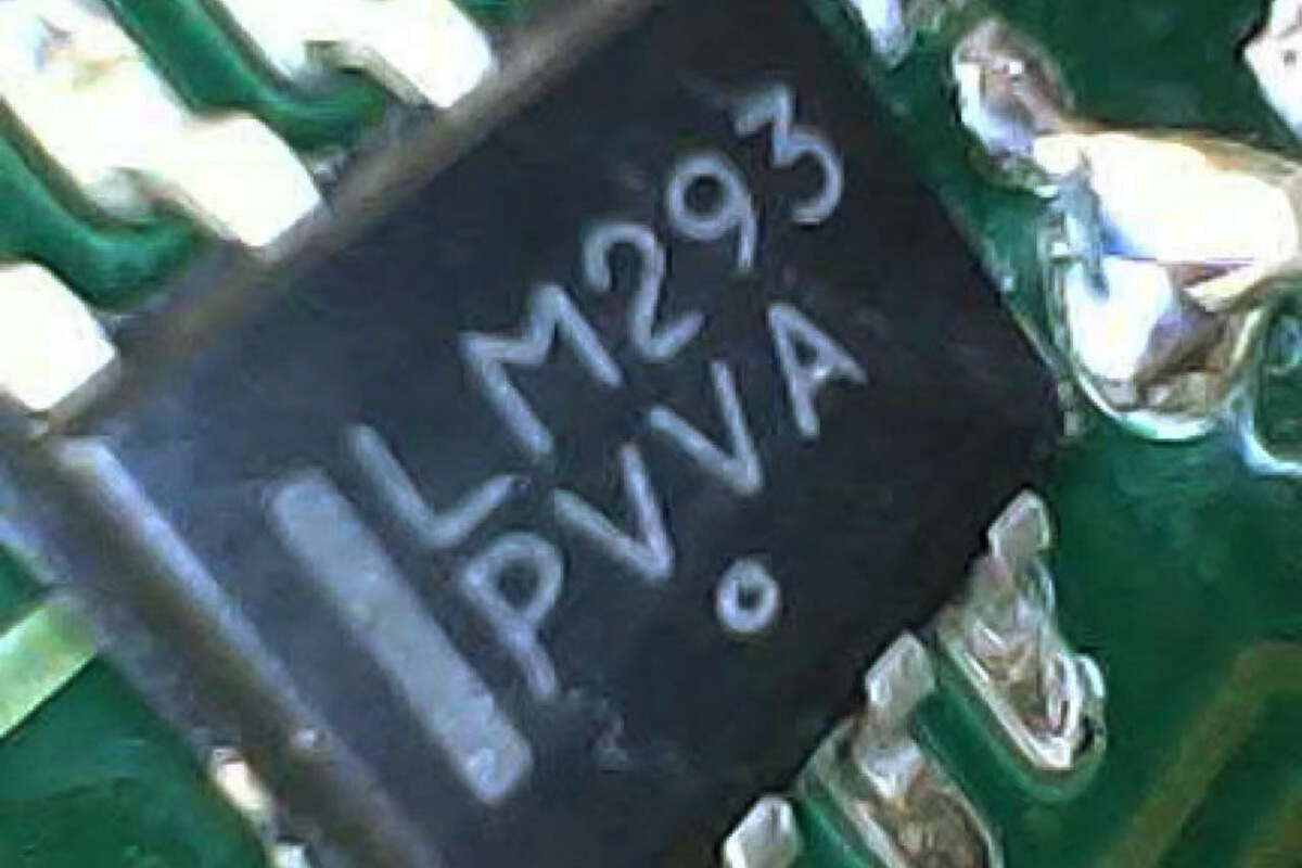

电压比较器来自安森美,型号LM293,支持-25~85℃工作温度,采用SO8封装。

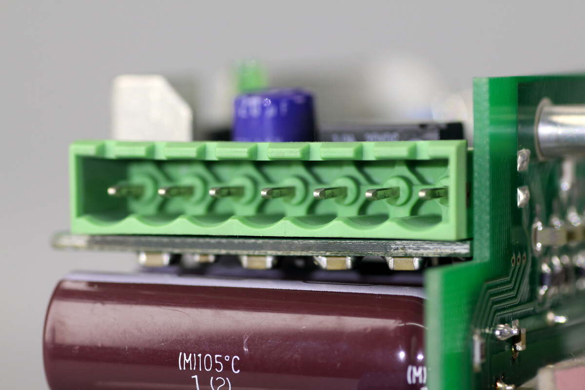

输出连接端子特写。

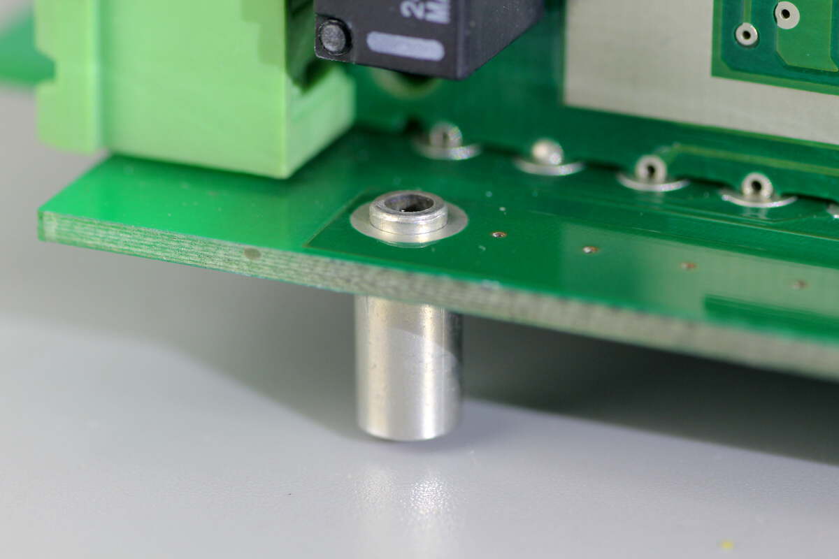

固定PCBA模块的螺柱特写。

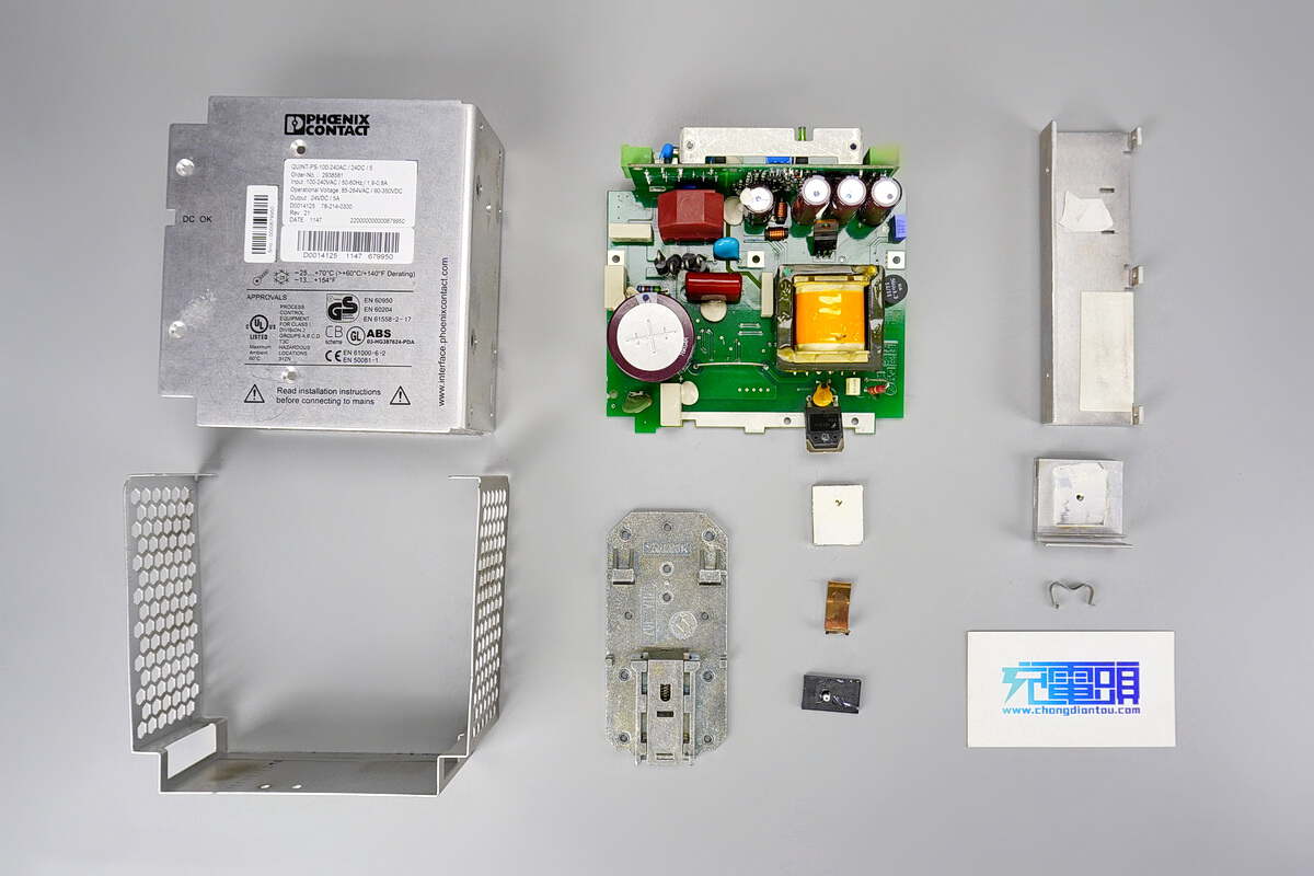

全部拆解一览,来张全家福。

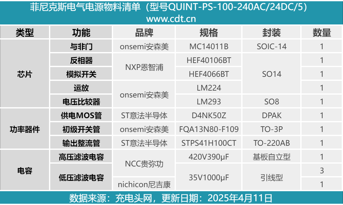

最后附上菲尼克斯电气24V电源的核心物料清单,方便大家查阅。
