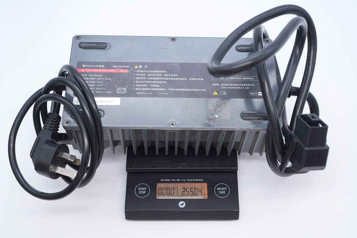

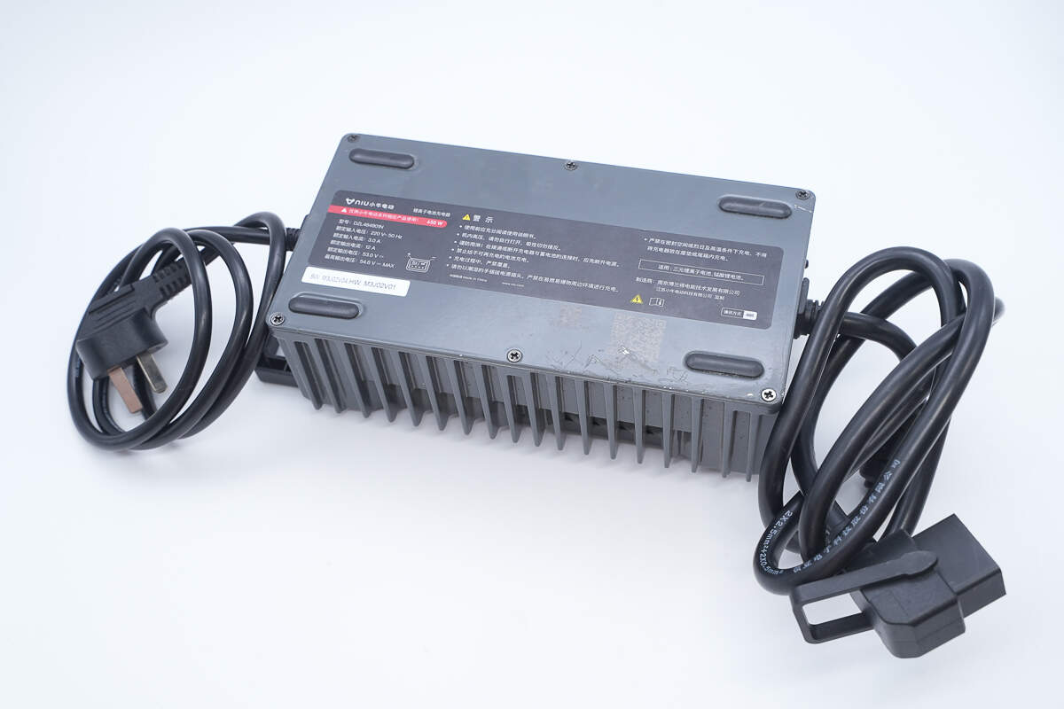

小牛电动650W电动自行车充电器外观
小牛电动650W电动自行车充电器采用全金属材质外壳,底部为独立金属板设计,并通过四端螺丝进行固定,机身两端自带电源线以及新国标输出线缆。

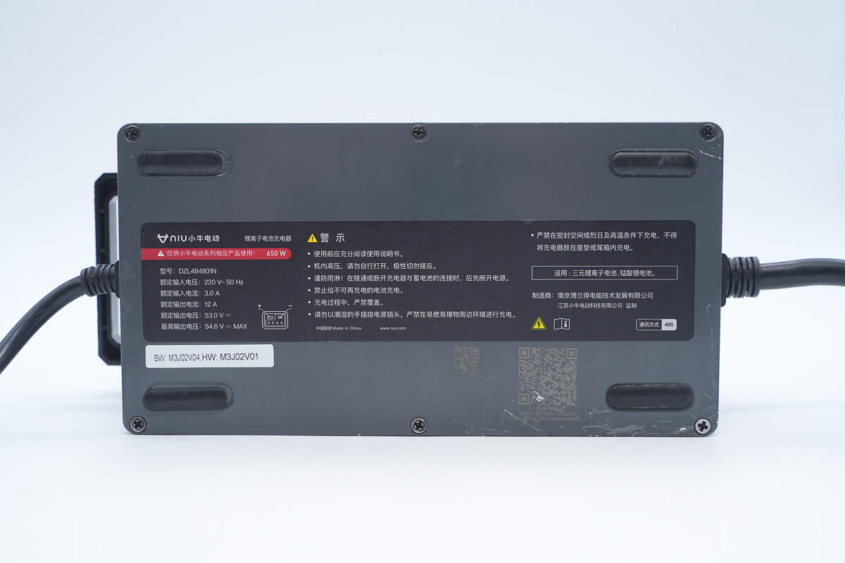

底部金属板上贴有充电器铭牌,四端设有凸起防滑垫。
充电器参数特写
型号:DZL484801N
额定输入电压:220V~50Hz
额定输入电流:3.0A
额定输出电流:12A
额定输出电压:53V
最高输出电压:54.6V Max

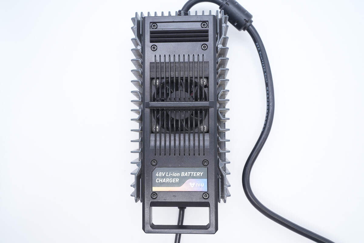

机身顶部盖板采用防拆螺丝固定。

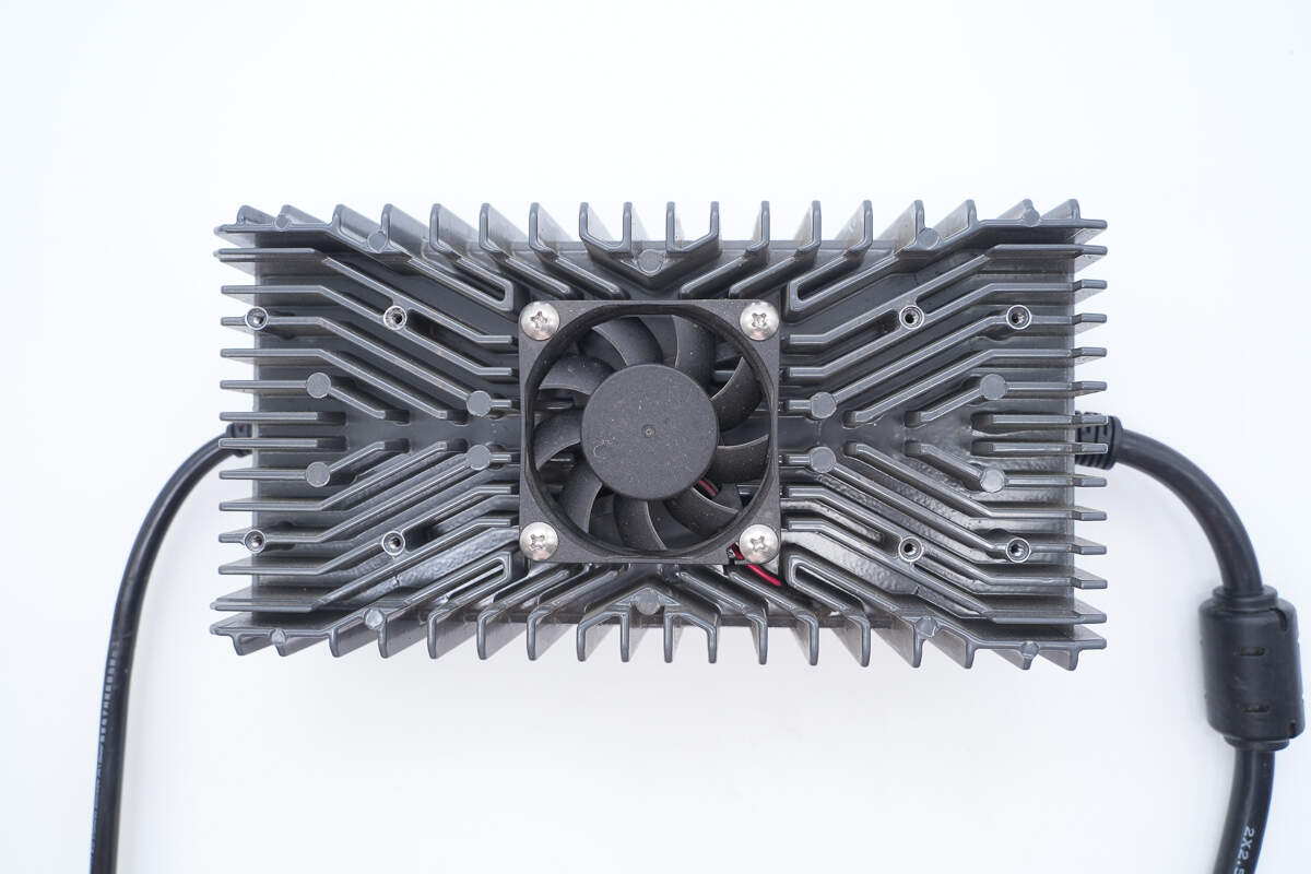

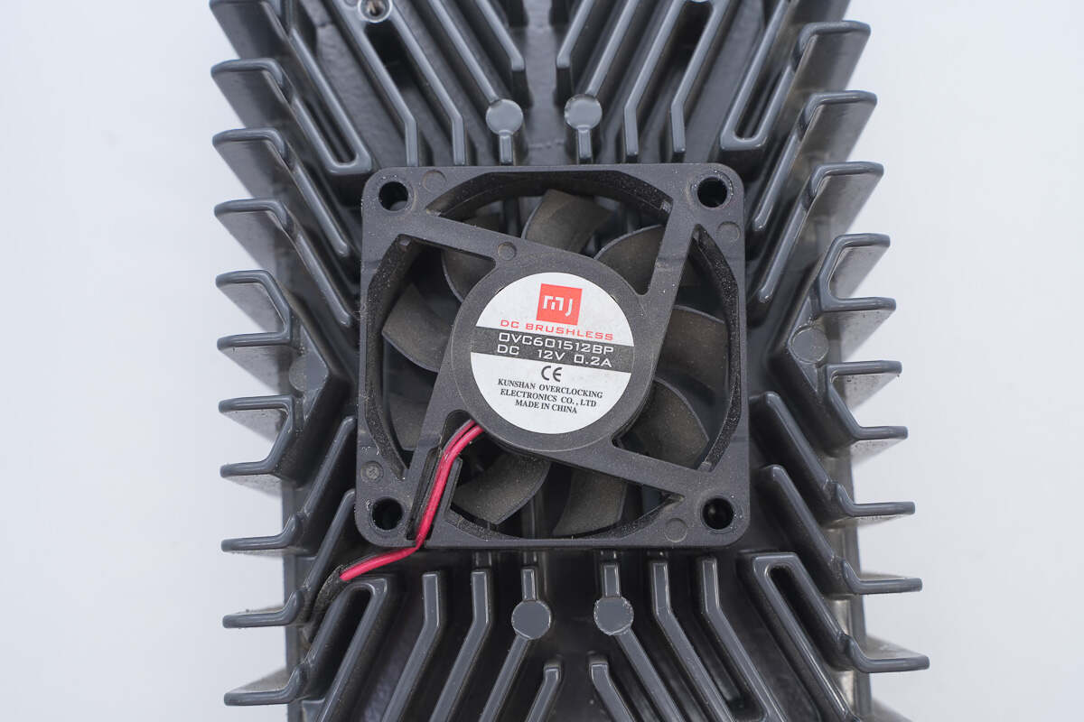

同时中心区域设有主动散热风扇,对应区域格栅设计通风。
顶部盖板一端设有一体式提手,方便用户搬运。

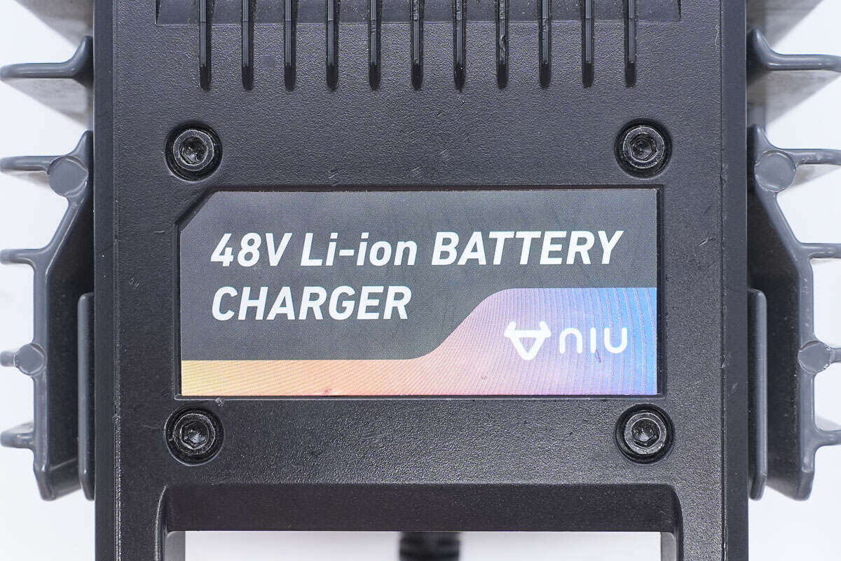

一旁凹槽内贴有铭牌,这是小牛一款用于为48V锂离子电池充电的充电器。

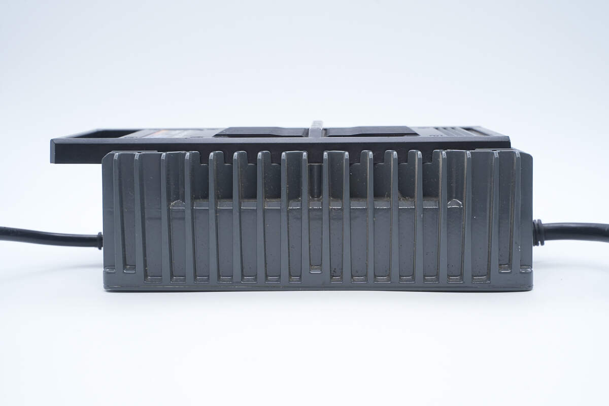

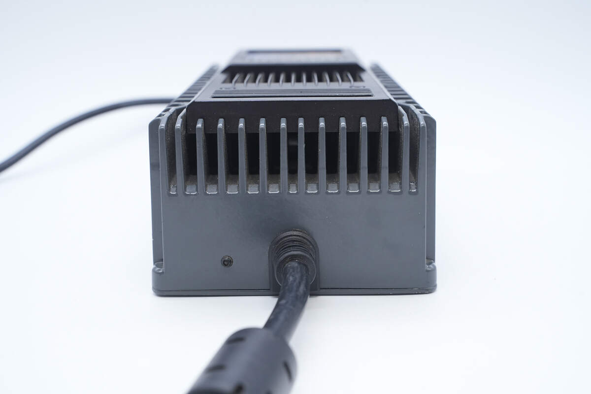

机身两端设计有通风口,合理散热系统设计帮助解决大功率充电的温升问题。
此外机身两侧也设计多道凹槽,增大面积进一步提升散热效果。

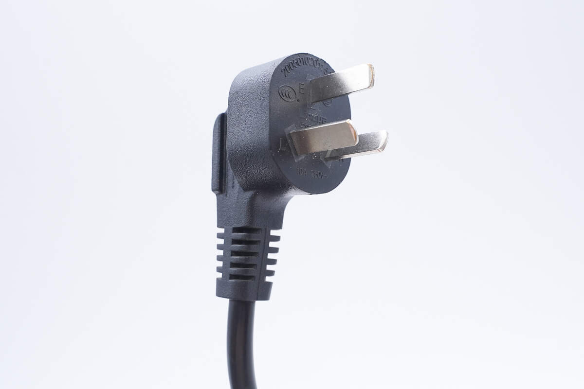

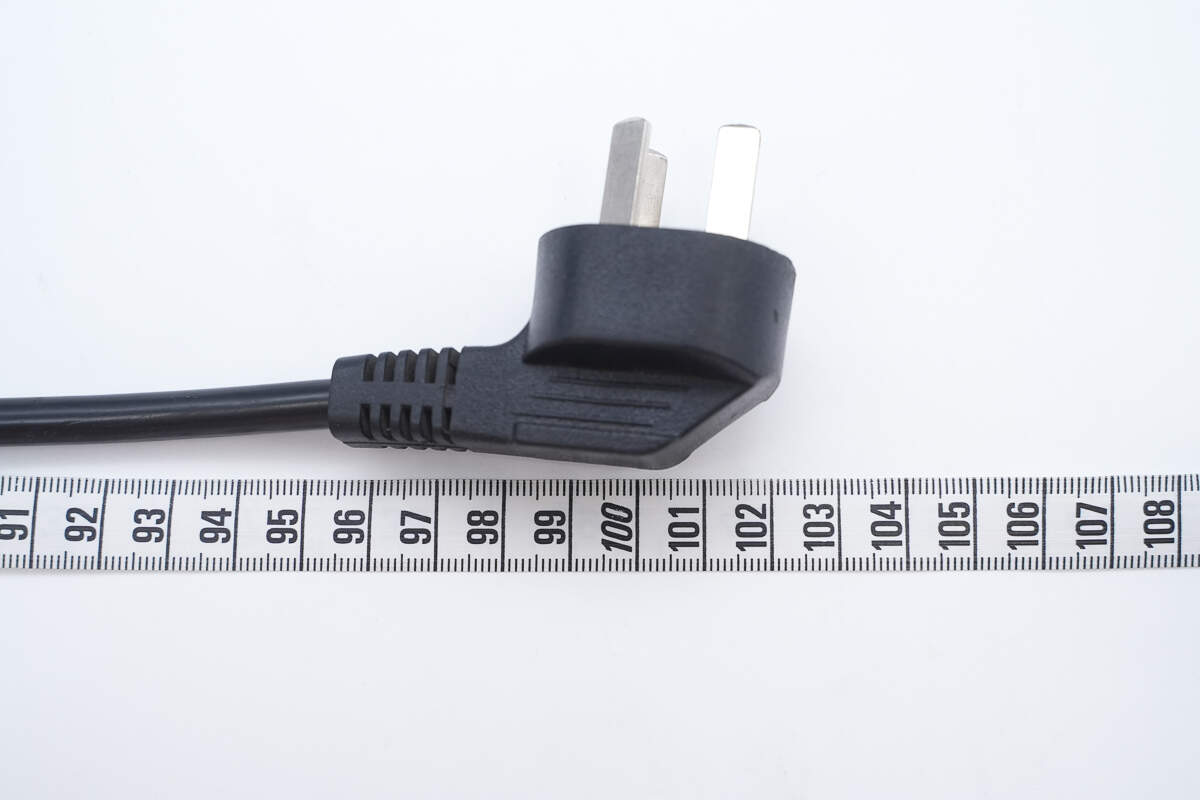

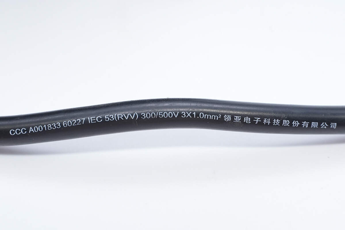

输入电源线采用三脚插头,规格为10A 250V~,通过了CCC认证。
线缆制造商为领亚电子科技股份有限公司,规格为300/500V 3x1.0mm²。

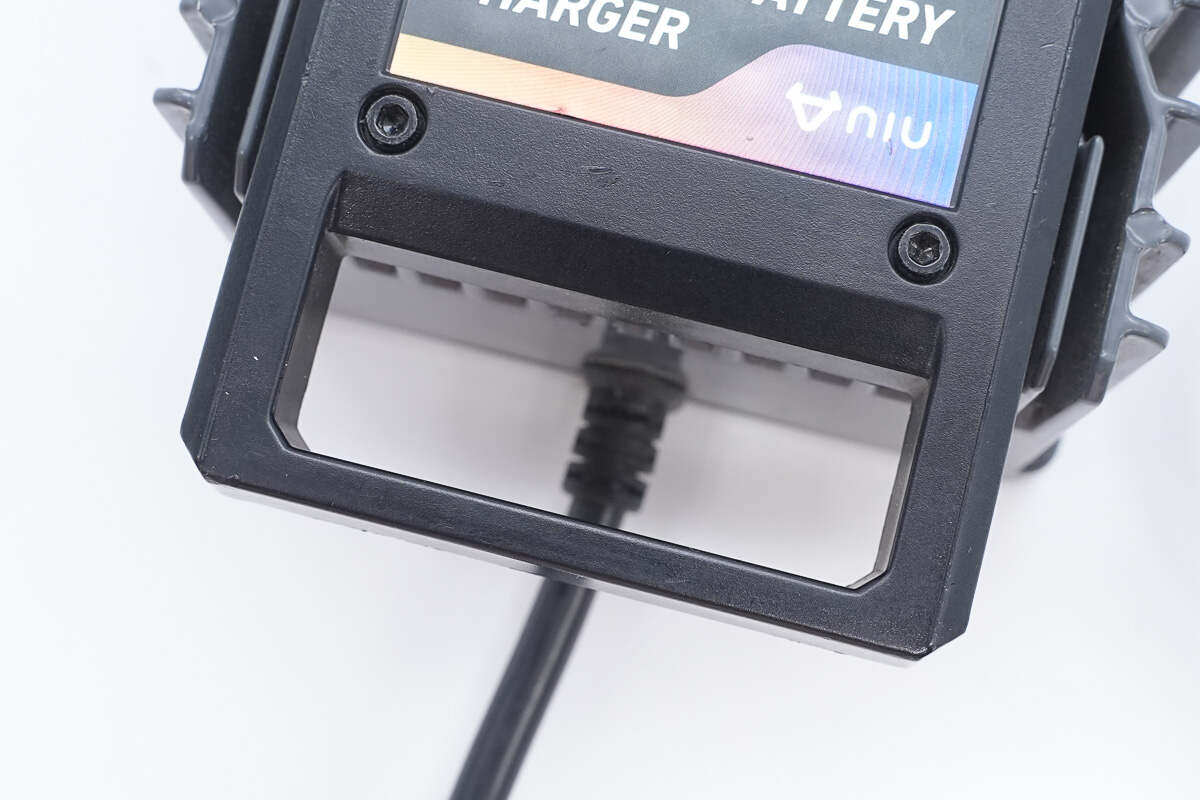

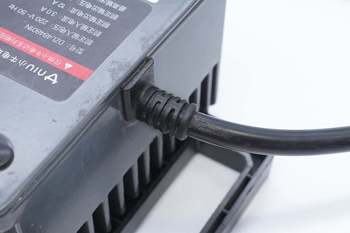

两端线缆与机身连接处均做了抗弯折保护设计。

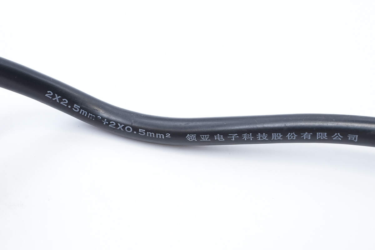

输出线缆制造商也是领亚电子科技股份有限公司,规格为2*2.5mm²+2*0.5mm²。

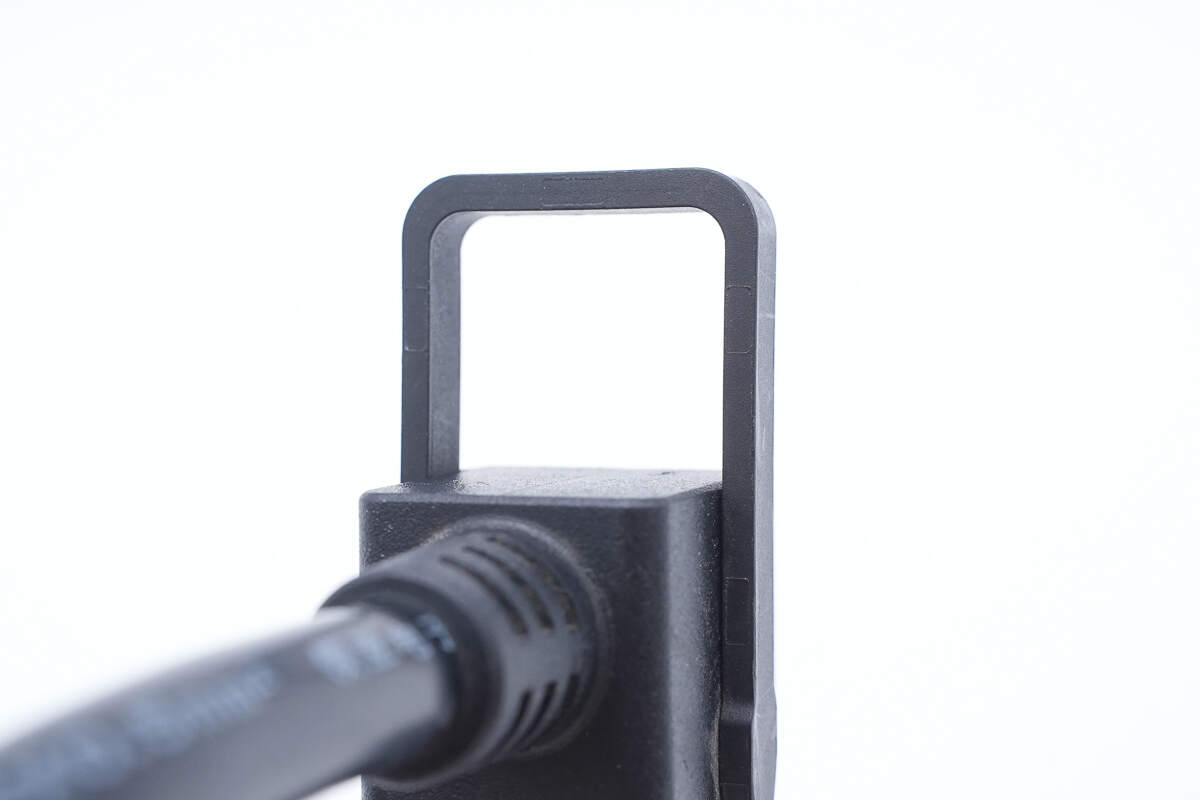

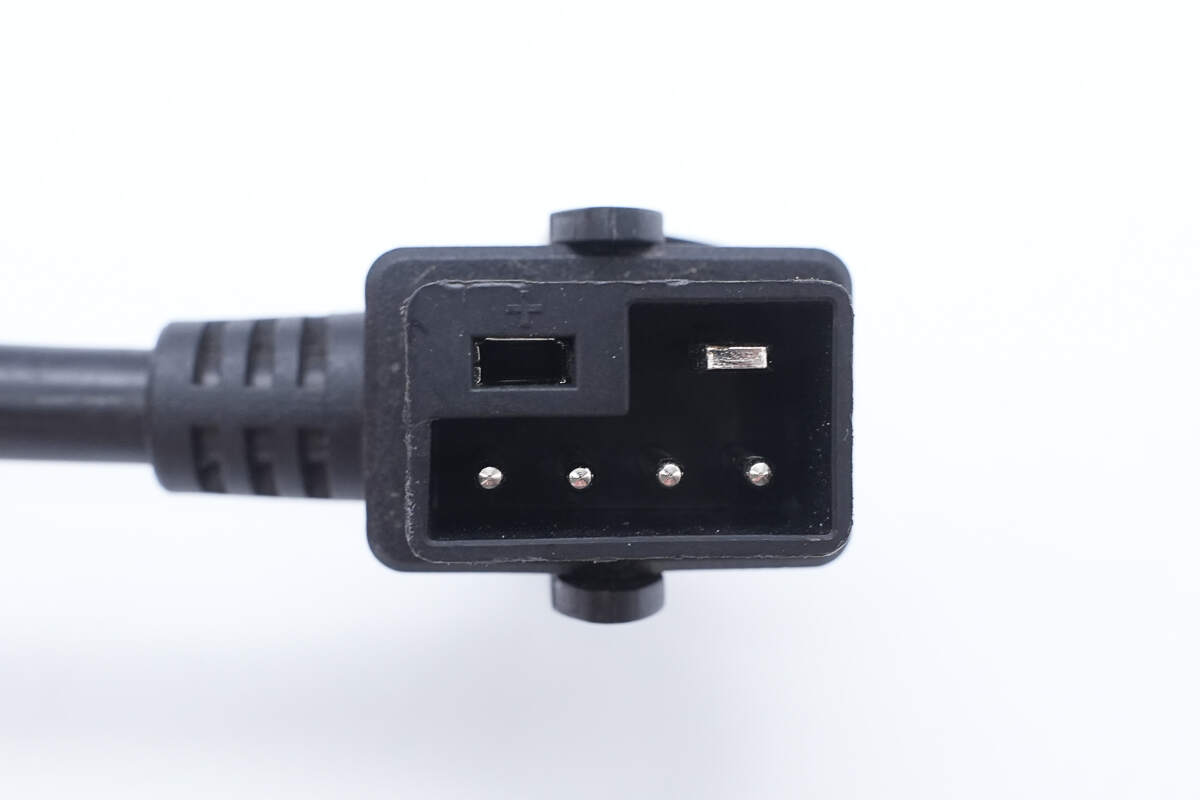

输出线缆采用新国标端子,正极采用独立腔体设计,可以杜绝不匹配造成的安全隐患,大幅提升充电安全性。
同时端子也带提环设计,方便用户使用。

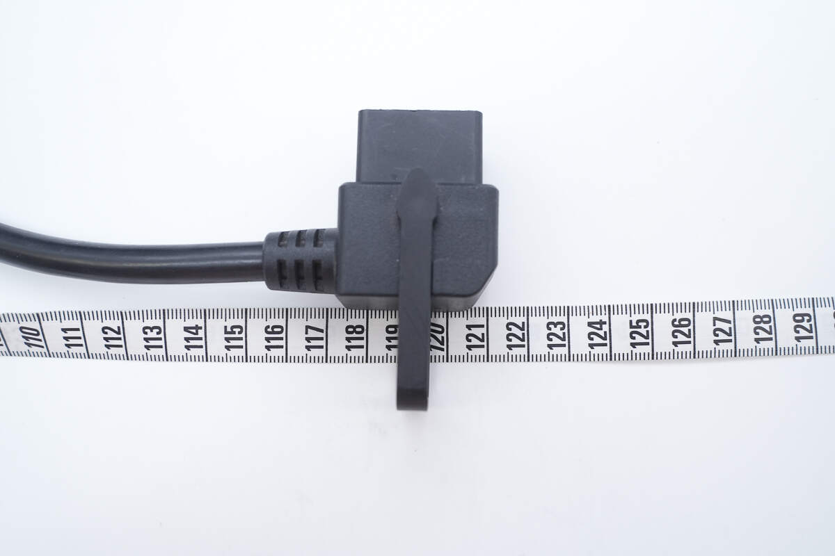

测得输入电源线长度约为102cm。

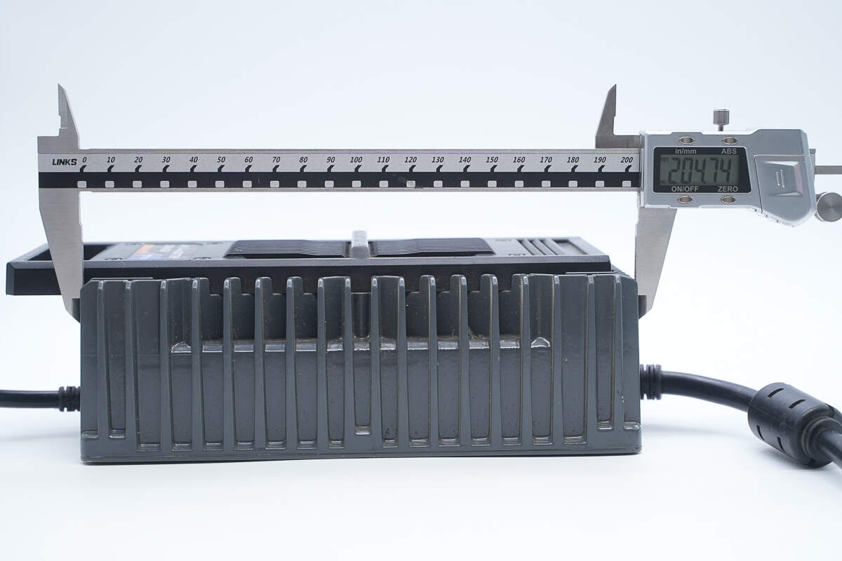

充电器机身长度为204.74mm。

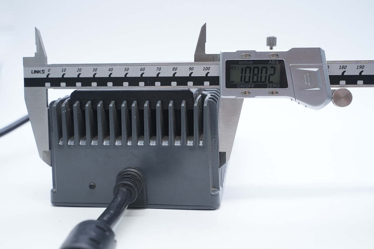

宽度为108.02mm。

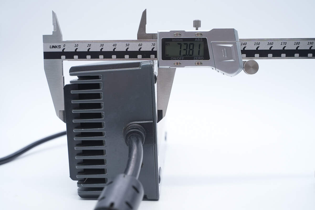

厚度为73.81mm。
输出线缆长度约为121cm。
另外测得充电器整体重量约为2550g。

继续拆掉固定螺丝取出风扇,另一面贴有风扇铭牌。散热风扇来自昆山超频电子,型号为DVC601512BP,规格为12V0.2A。

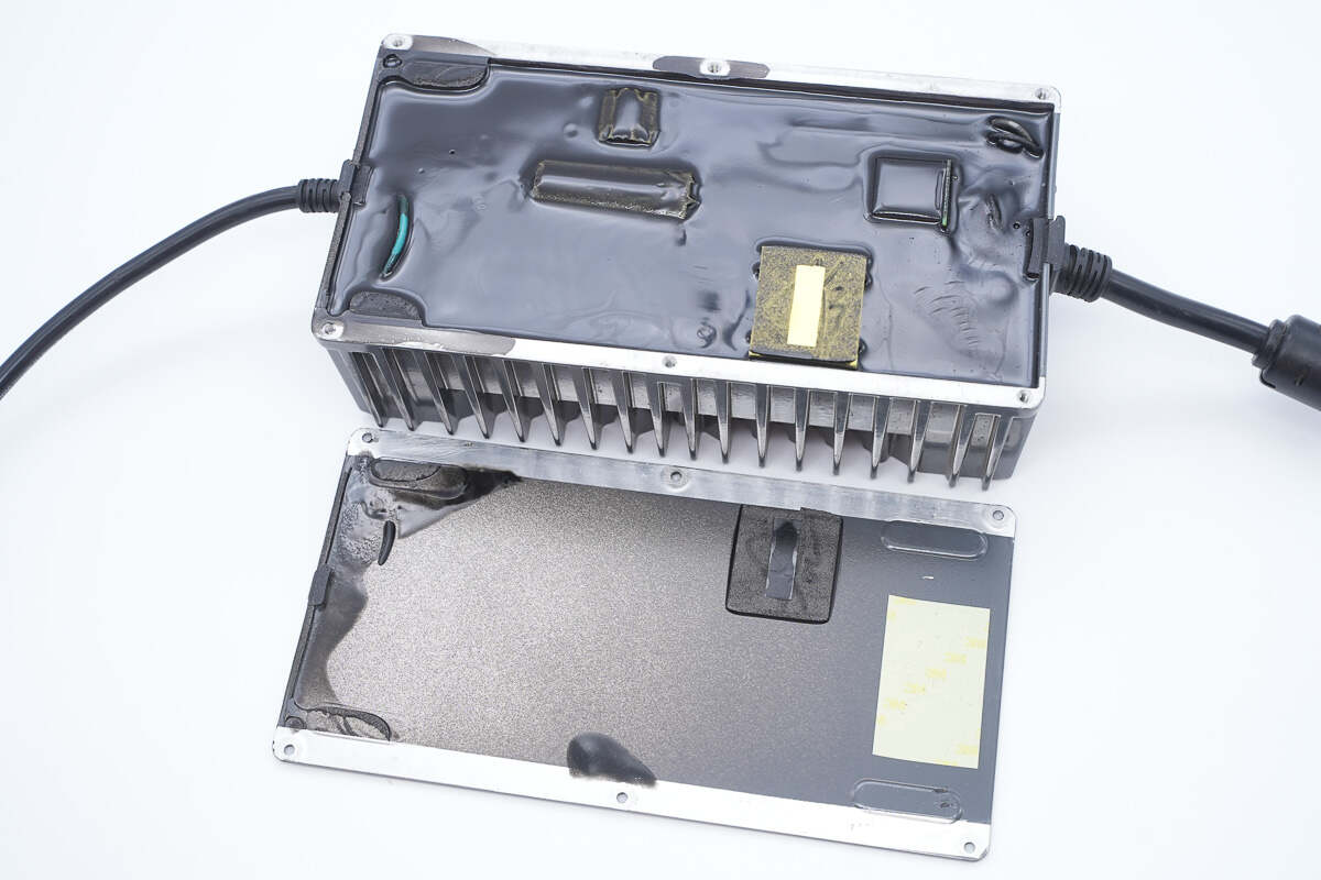

将底部盖板也打开,盖板对应PCBA模块区域做了绝缘涂层处理,同时充电器内部完全注胶处理。

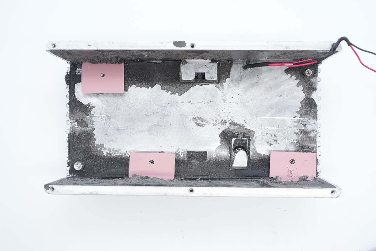

通过切割机身两侧外壳后实现清胶,PCBA模块与壳体通过螺丝进行固定。
拆掉螺丝取出PCBA模块,底部设有麦拉片进行隔离绝缘。
壳体上对应核心发热器件区域贴有导热垫帮助散热。

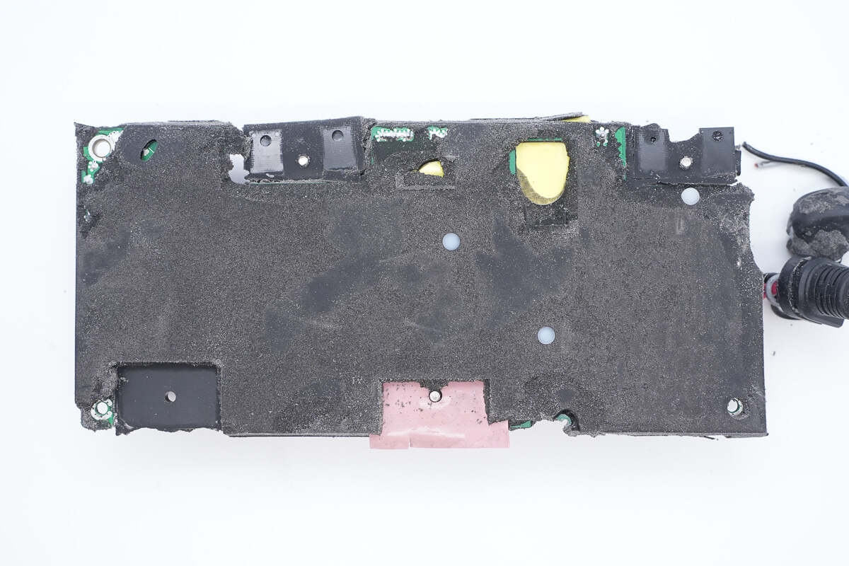

主板背面也完全被黑胶覆盖,两侧的PFC整流管、LLC开关管以及同步整流管沉板处理。
进一步清胶方便对器件进行观察,PFC整流管、PFC整流管、LLC开关管以及同步整流管均配有独立散热片散热,并且外套热缩管做绝缘处理。

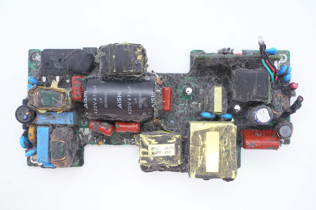

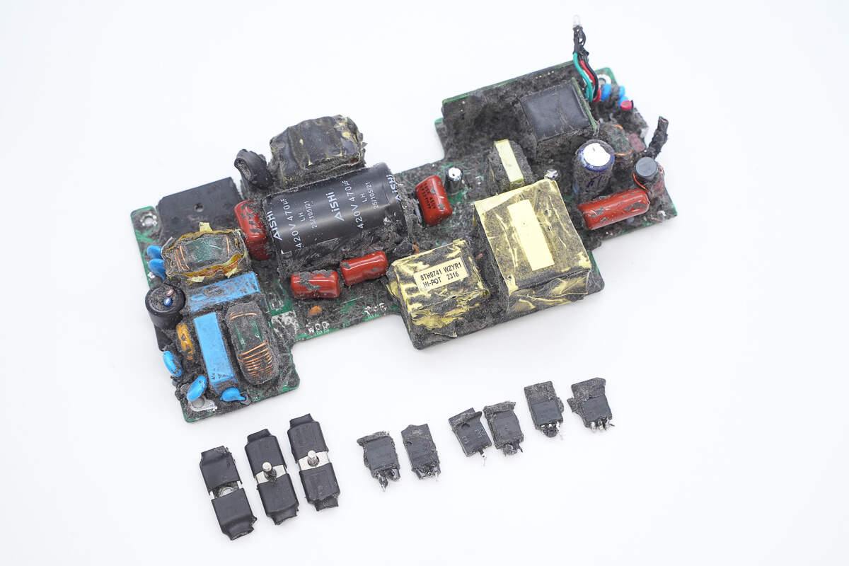

PCBA模块正面一览,设有共模电感、安规X2电容、整流桥、高压滤波电解电容、PFC升压电感、变压器等器件,输出端设有MCU以及继电器控制小板。
主板背面设有PFC控制器、LLC控制器、光耦等器件,对应谐振电感以及变压器处镂空。

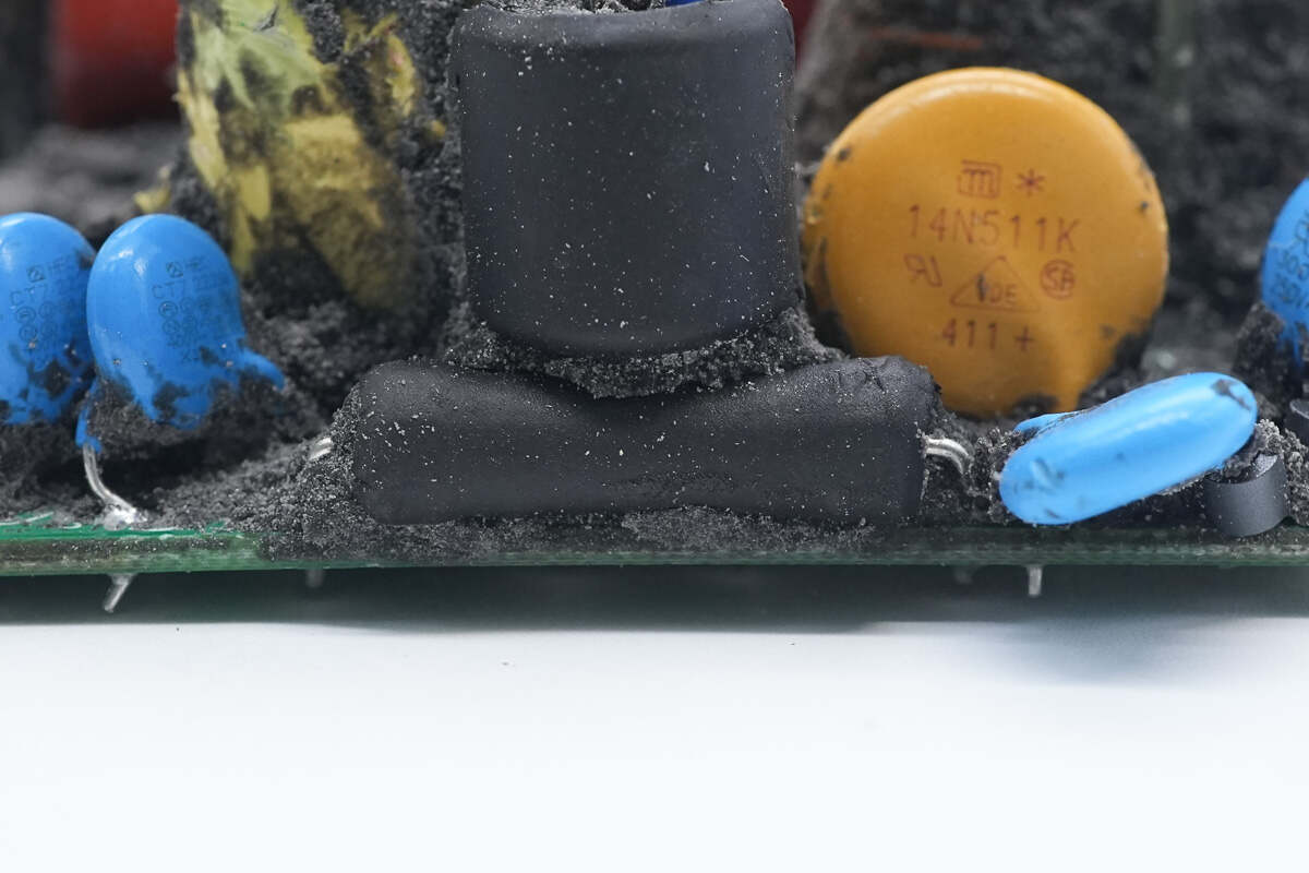

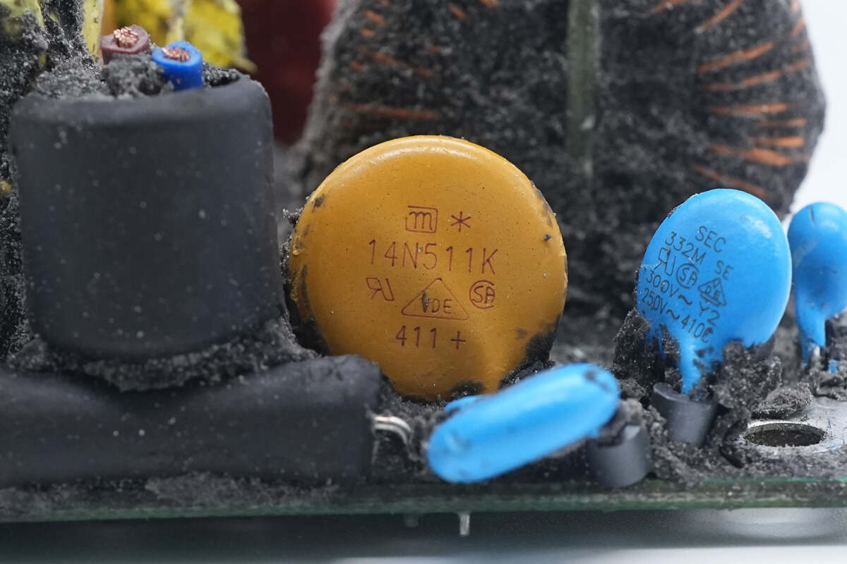

压敏电阻来自久尹,型号14N511K,用于吸收过压浪涌。

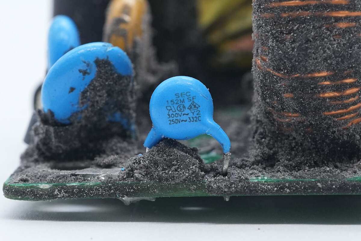

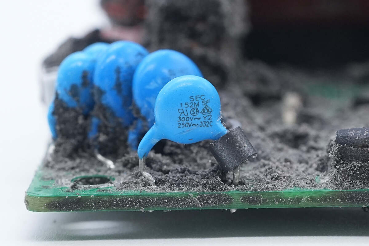

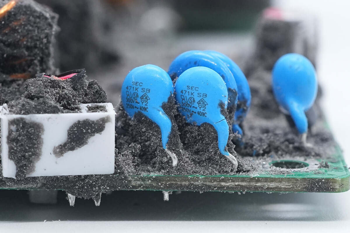

一旁两颗蓝色Y电容来自SEC成功工业。
第三颗蓝色Y电容也是来自成功工业。

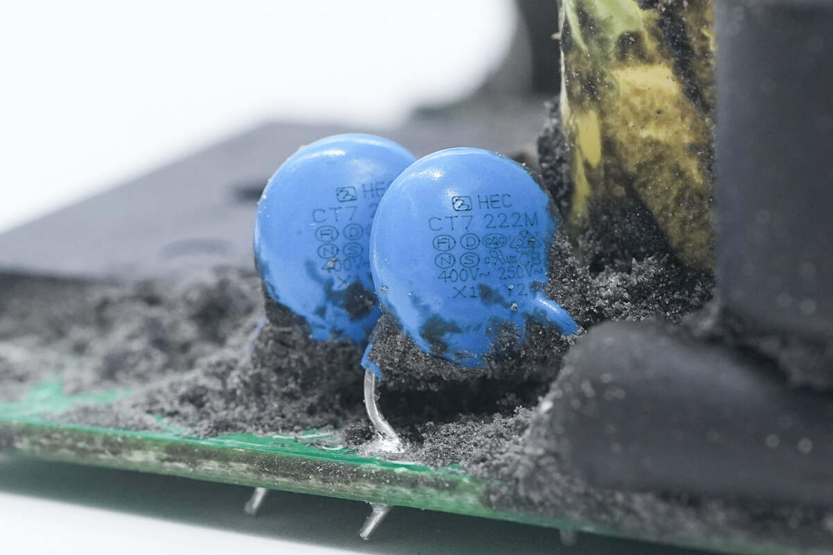

另一侧两颗蓝色Y电容来自HEC皓华电子
共模电感包裹绝缘胶带,用于滤除EMI干扰。

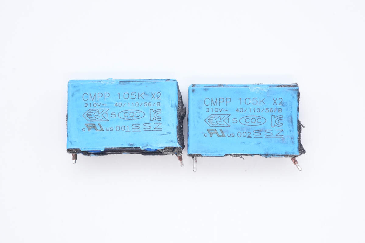

安规X2电容来自成镐,CMPP系列,规格为1μF。

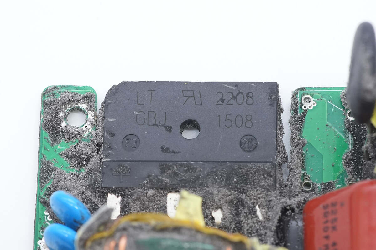

整流桥来自达尔,型号GBJ1508,规格为15A 800V,采用GBJ封装。

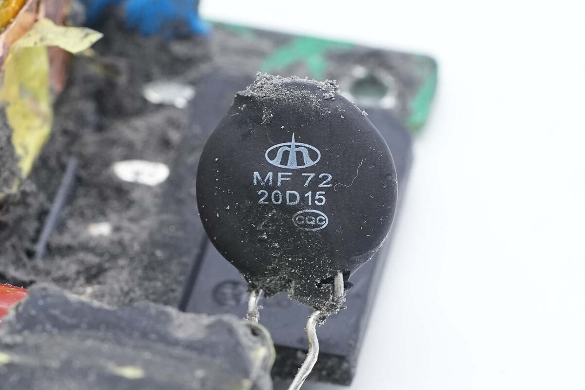

NTC热敏电阻来自时恒,为MF72系列,型号30D15,用于抑制上电浪涌电流。

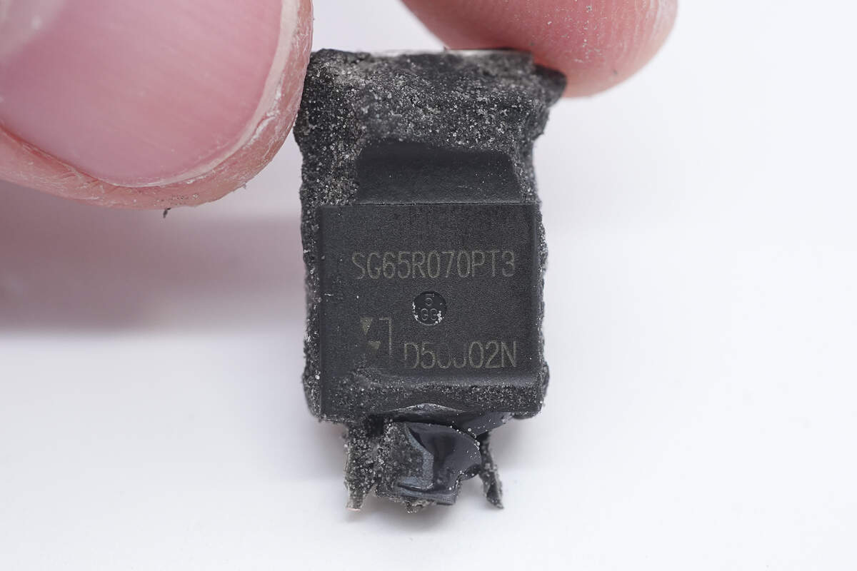

PFC开关管来自东微,型号OSG65R070PT3F,NMOS,耐压650V,导阻0.07Ω,采用TO-220封装。

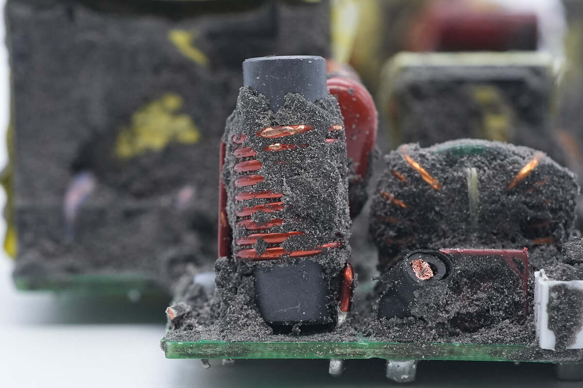

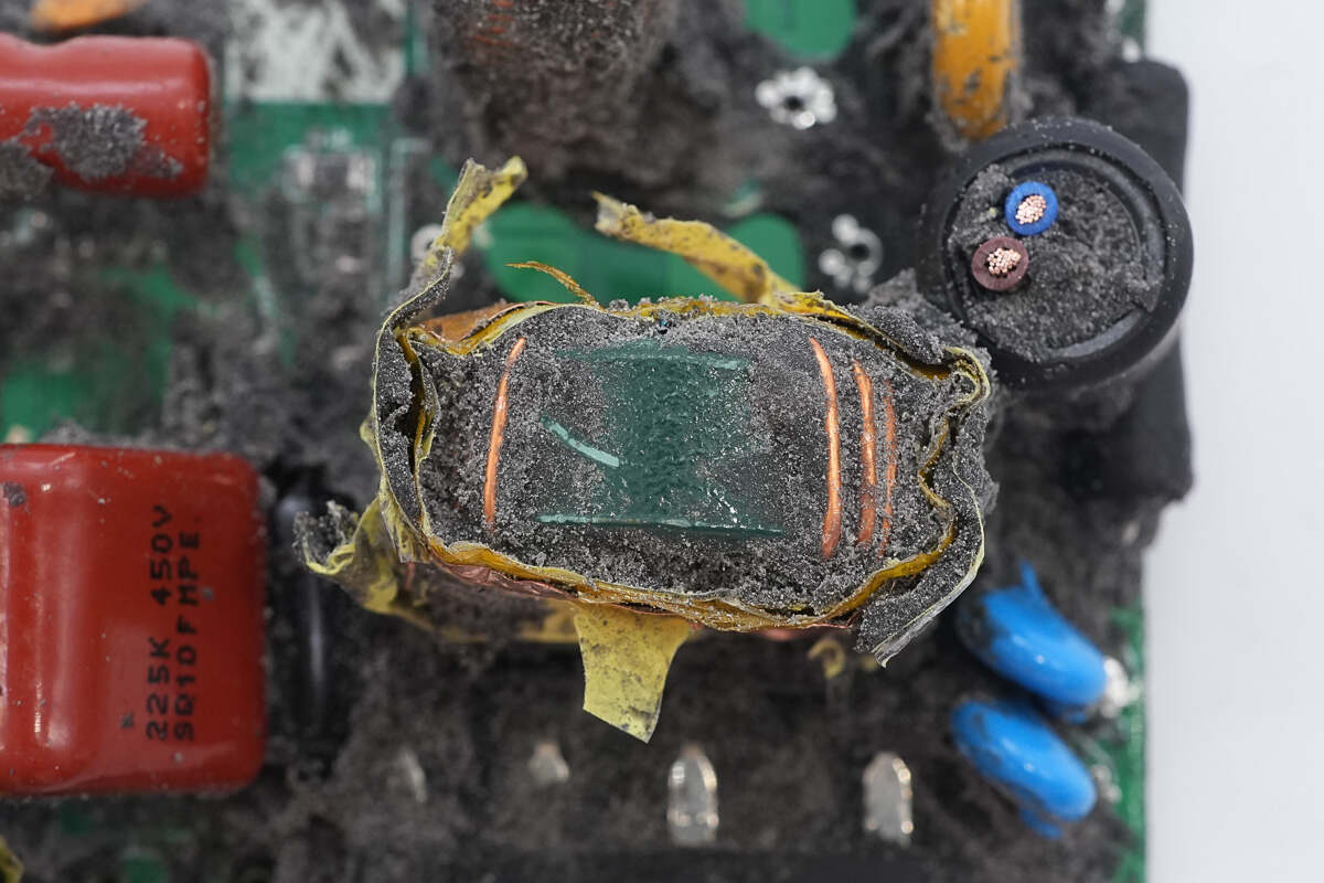

PFC升压电感特写。

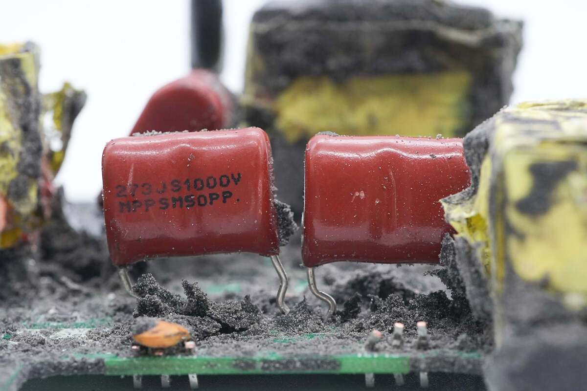

两颗薄膜滤波电容特写,规格均为0.027μF1000V。

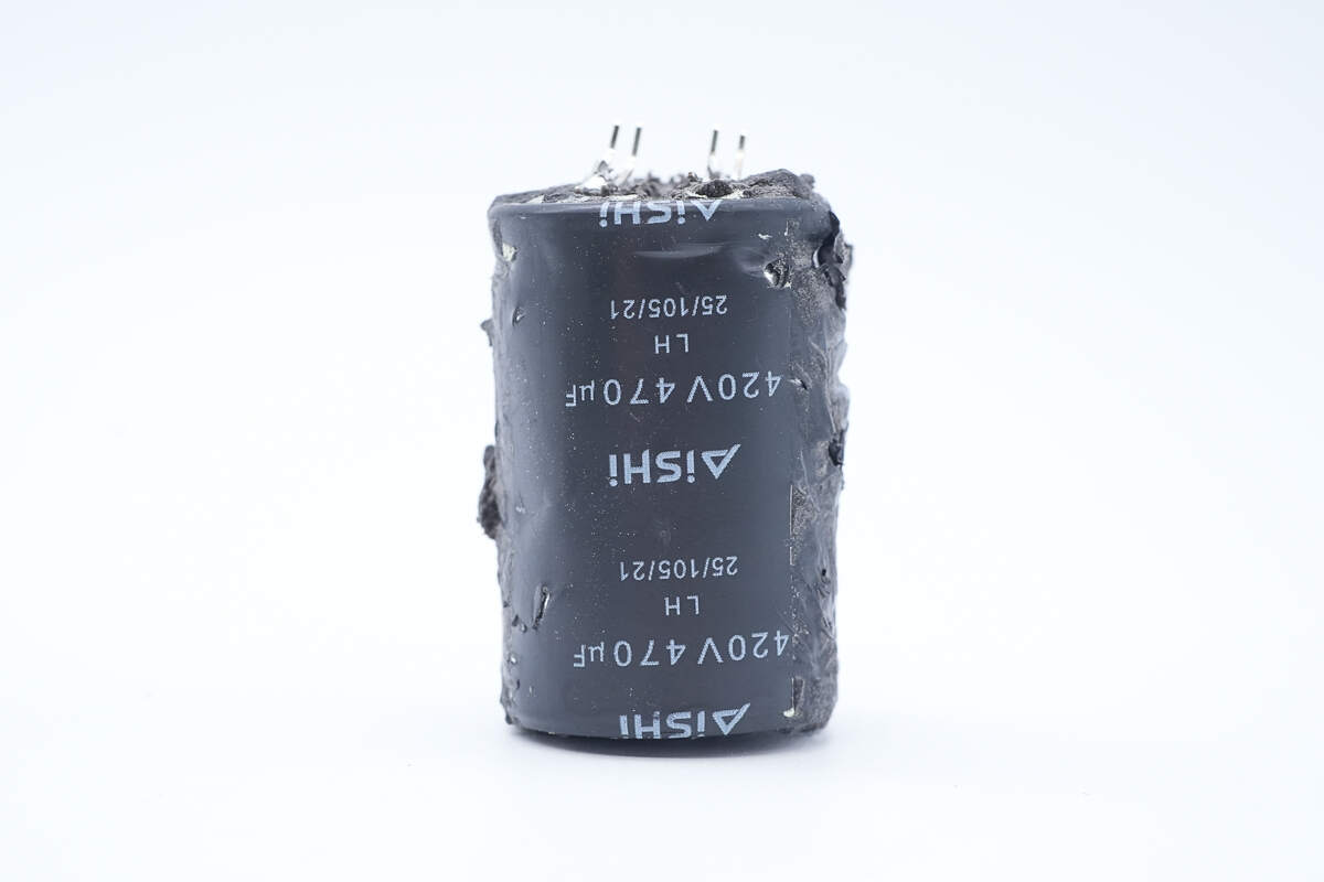

高压滤波电解电容来自艾华,规格为420V470μF。

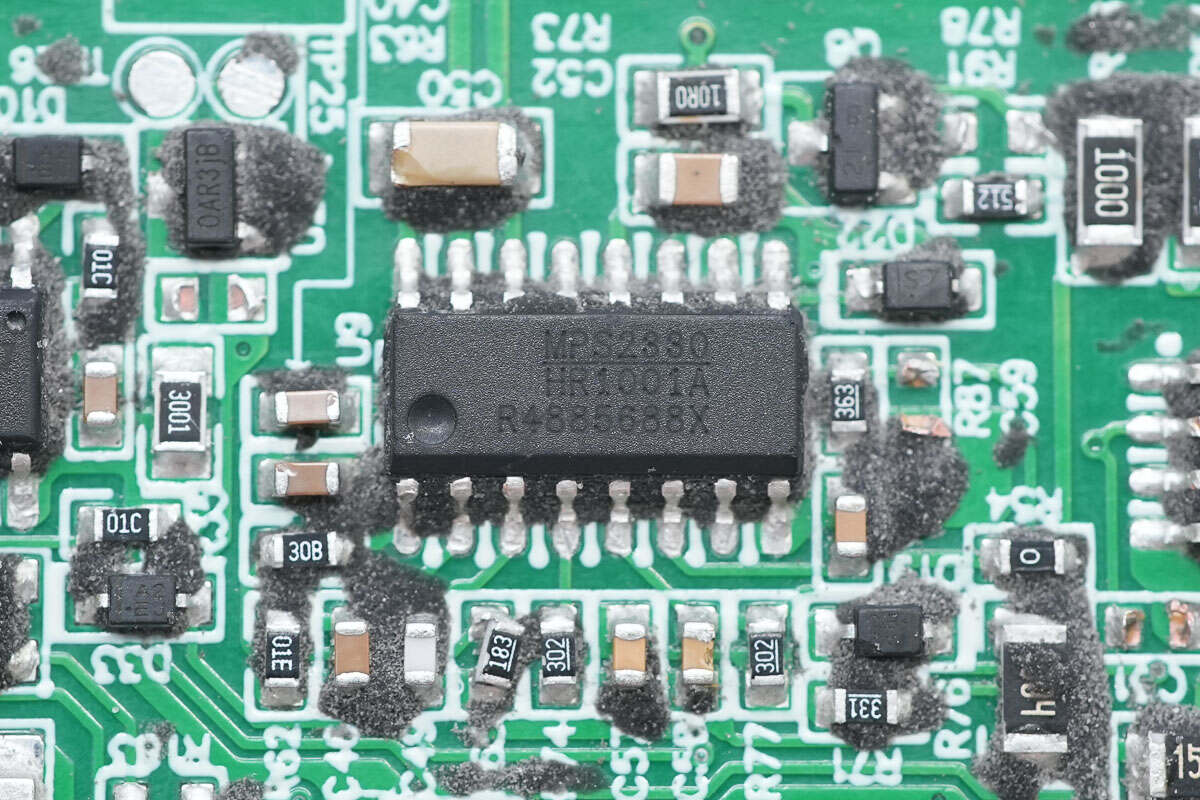

LLC控制器来自芯源系统,型号HR1001A,是一颗增强型LLC控制器,提供自适应死区时间调整和容性模式保护,芯片具备两级过流保护,内部集成自举二极管,具备远程开关控制和禁用功能,采用SOIC-16封装。

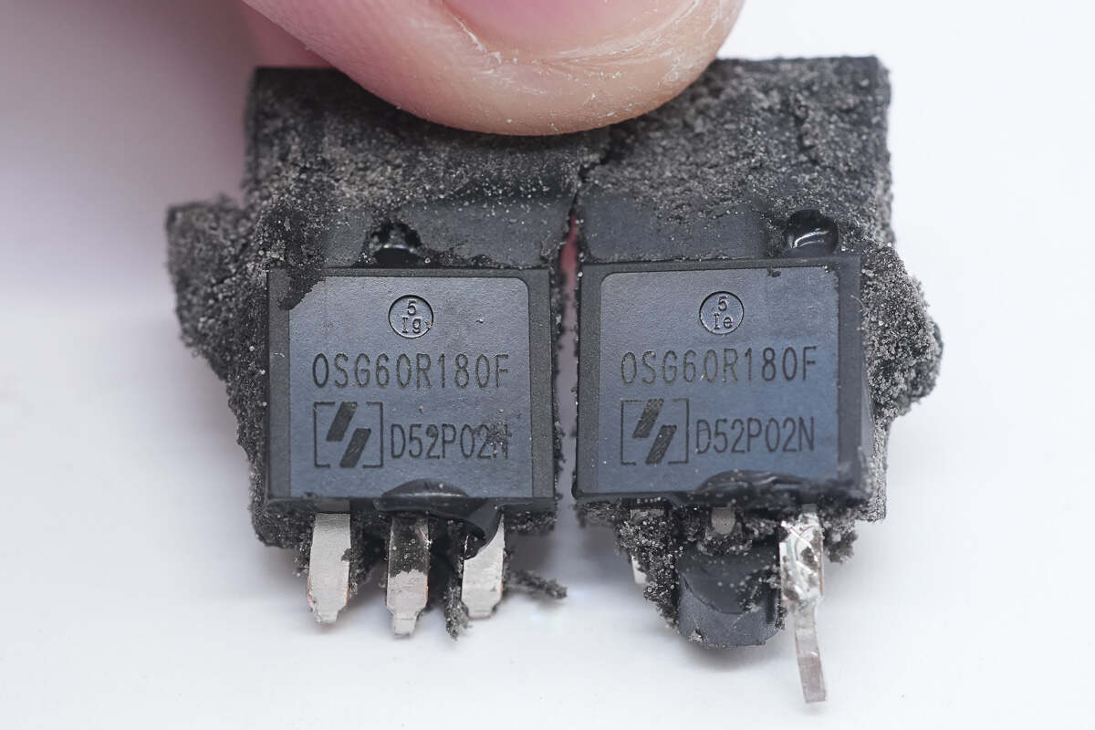

LLC开关管来自东微,型号OSG60R180FF,耐压650V,导阻180mΩ,采用TO220F封装,两颗并联。

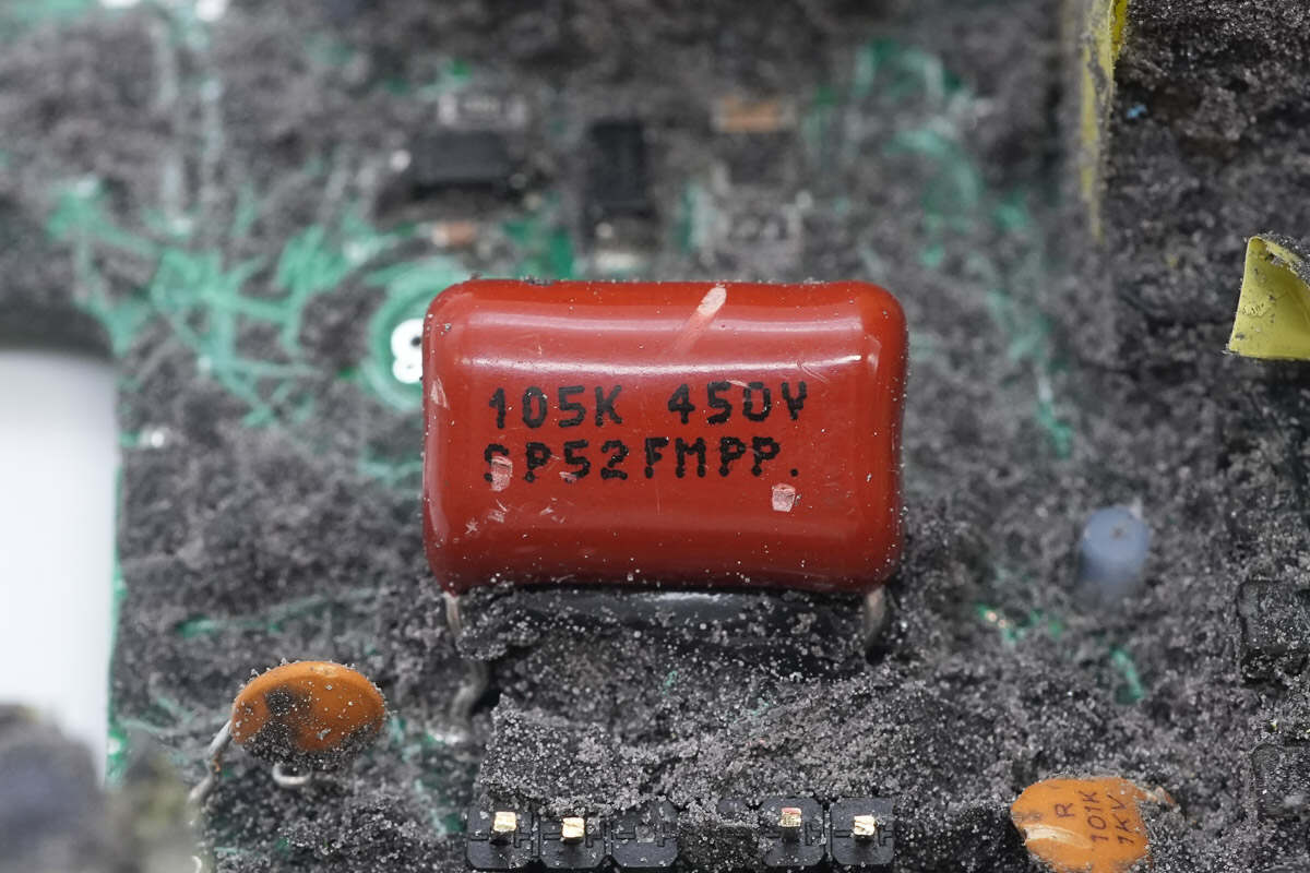

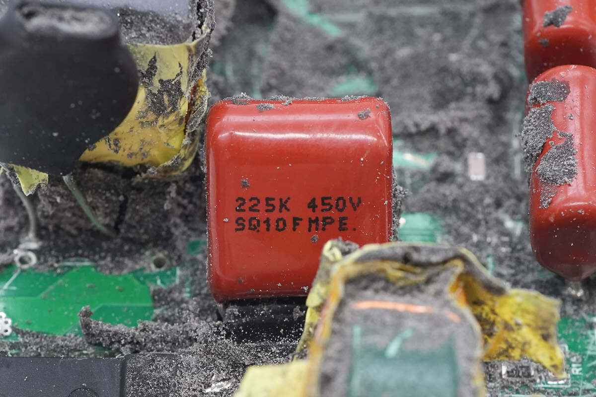

另一颗薄膜滤波电容规格为1μF450V。

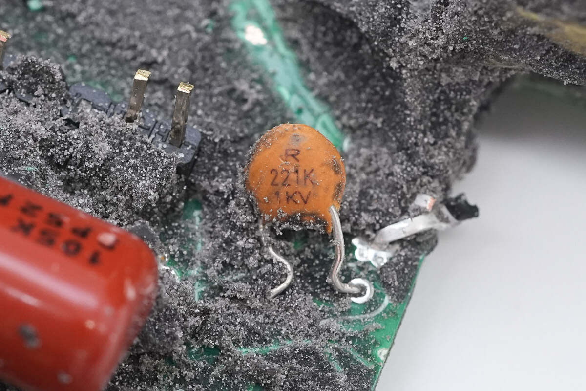

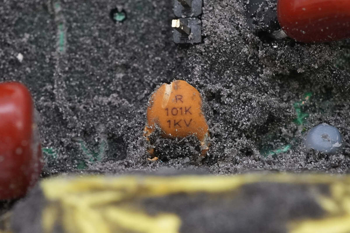

旁边的1000V高压瓷片电容特写。
另一颗高压瓷片电容特写。
谐振电感特写。

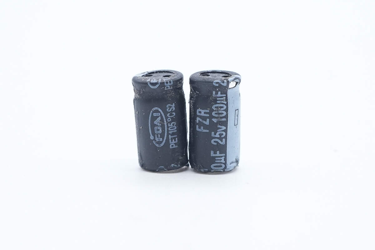

两颗主控芯片供电电容来自江苏法拉电子,规格均为25V100μF。

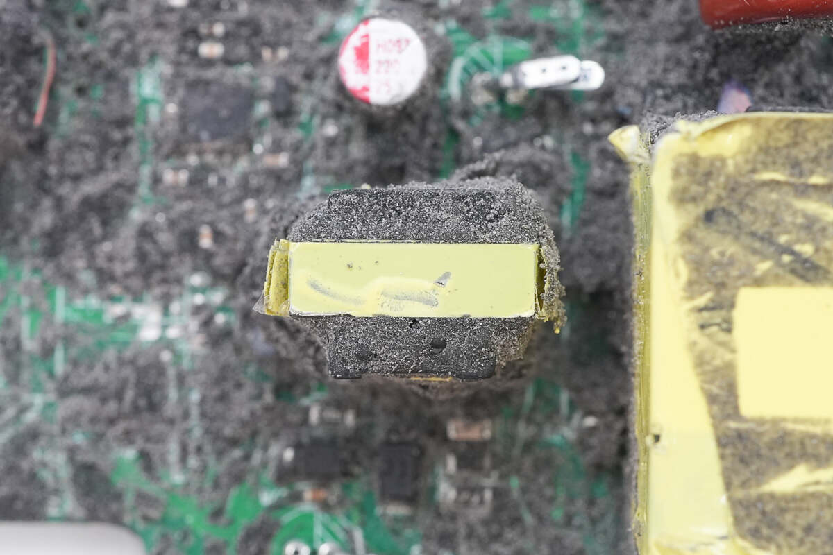

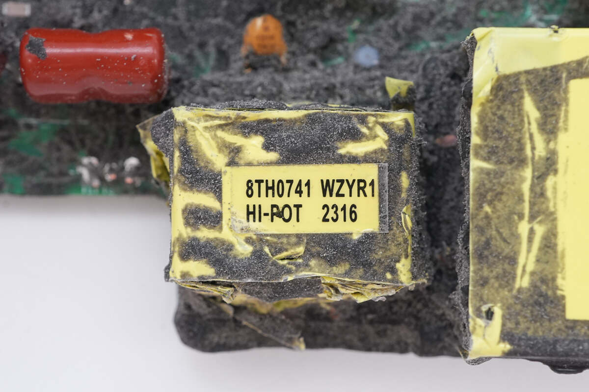

变压器特写。

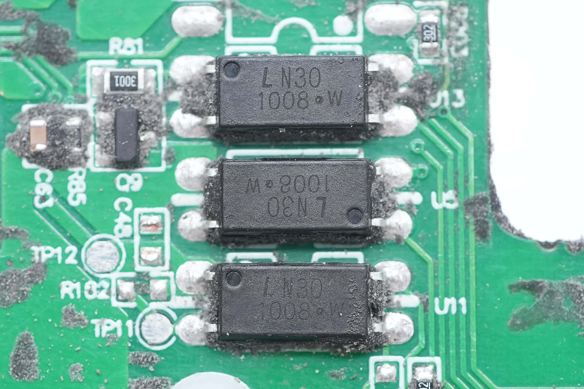

三颗光耦来自光宝,型号LTV1008,用于反馈控制。

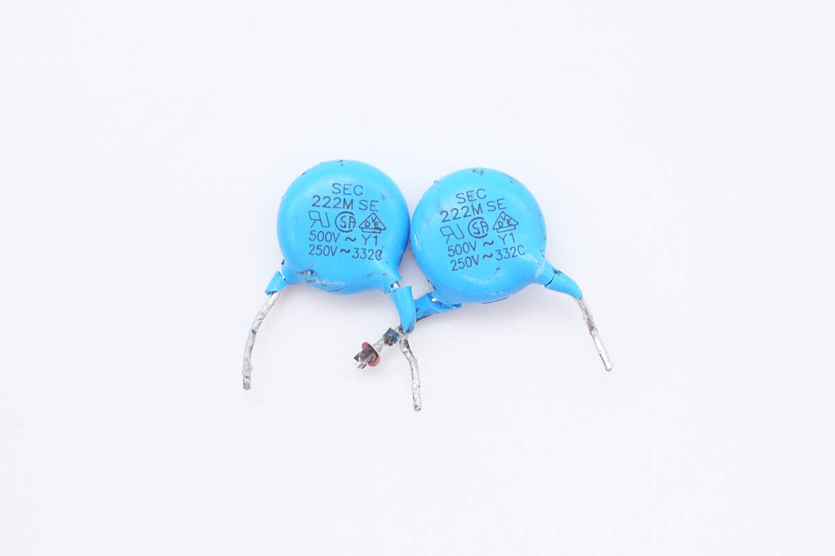

两颗蓝色Y电容来自成功工业,串联连接提升安全性。

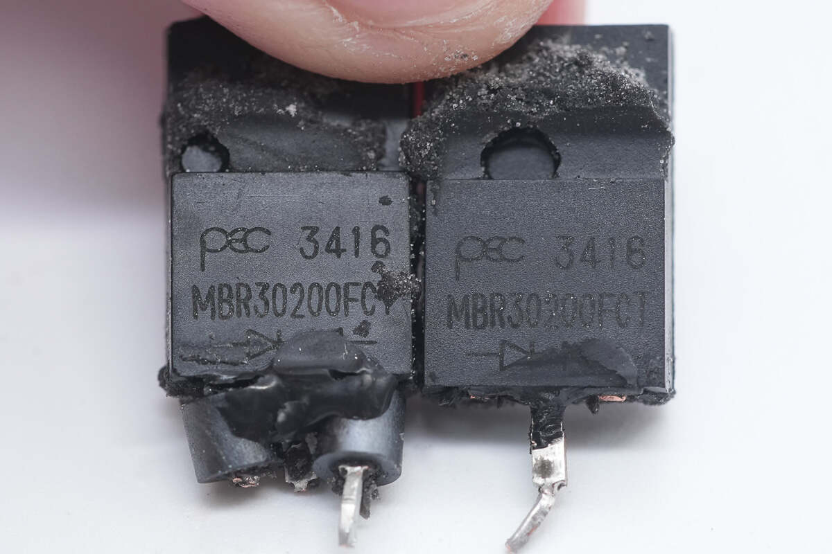

用于同步整流输出的两颗肖特基二极管来自PANJIT强茂,型号MBR30200FCT,规格为200V 30A,采用ITO-220AB封装。

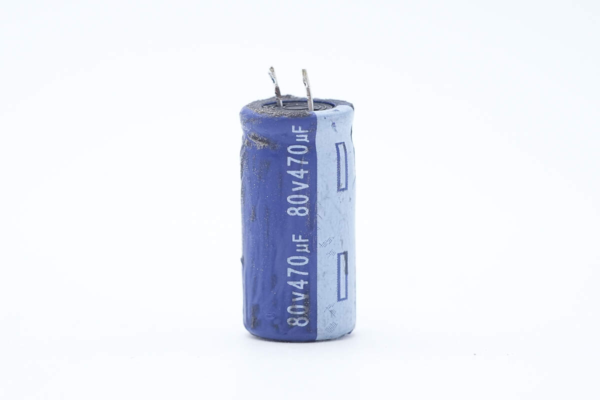

滤波电容规格为80V470μF。

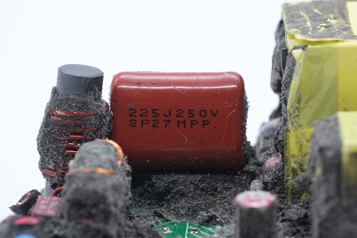

薄膜滤波电容规格为2.2μF250V。

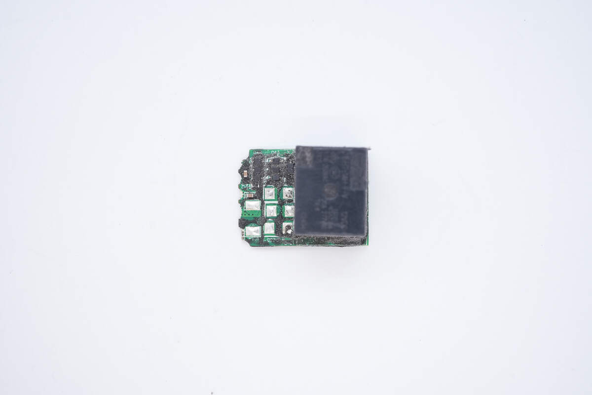

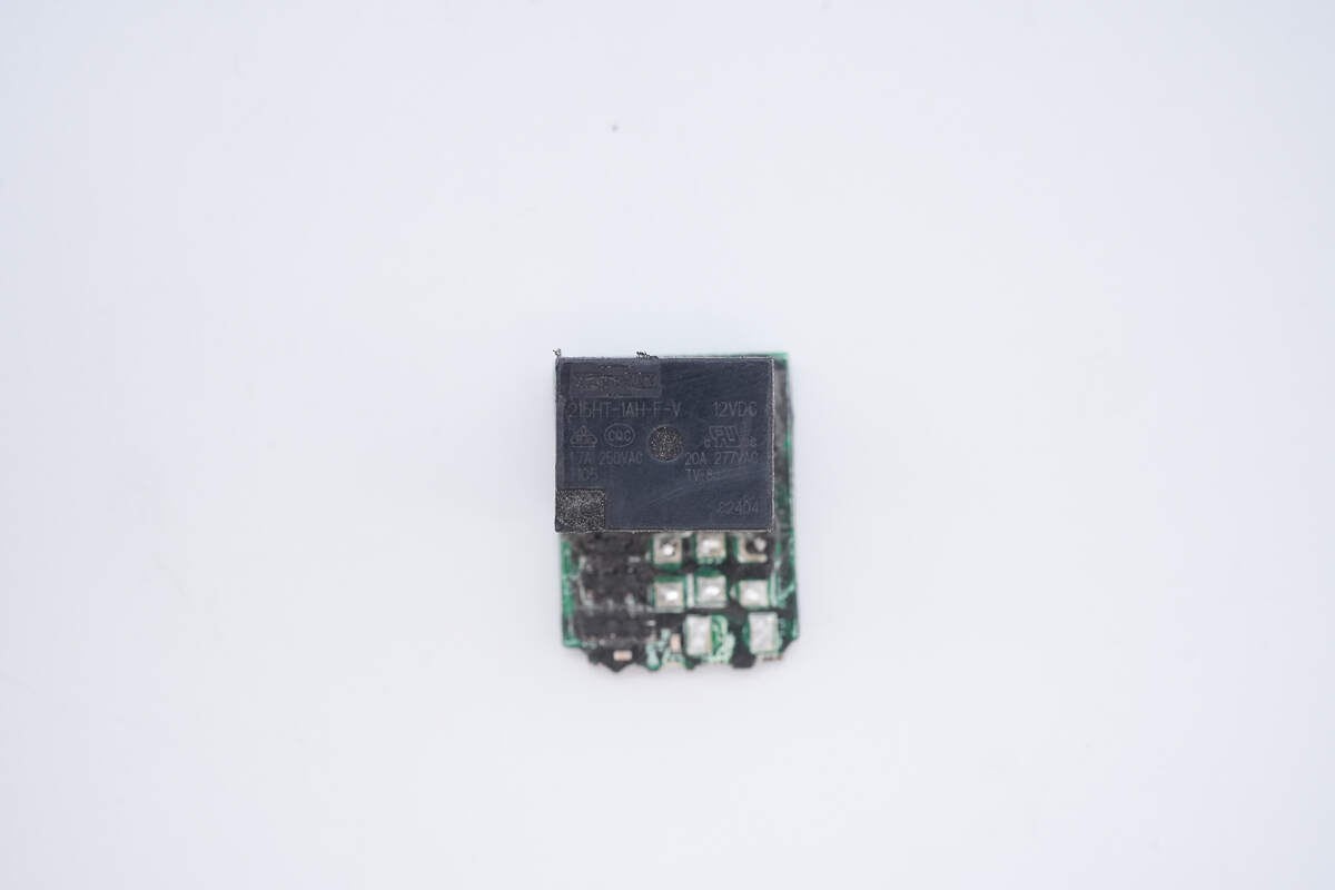

输出端一块小板上焊接继电器。
小板背面焊接三极管。
控制输出的继电器来自松川,型号215HT-1AH-F-V。

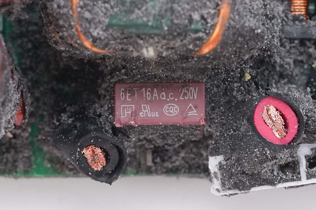

延时保险丝规格为16A 250V,用于输出过流保护。
保险丝一旁是一颗共模电感。
蓝色Y电容来自SEC成功工业。
另外两颗成功工业的蓝色Y电容特写。

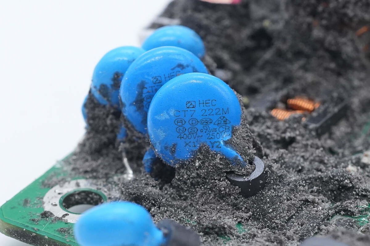

另外两颗蓝色Y电容来自HEC皓华电子。

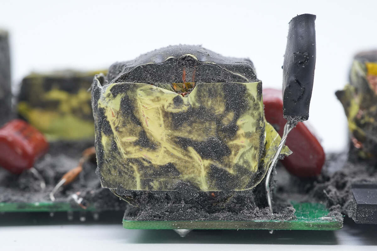

辅助电源变压器特写。

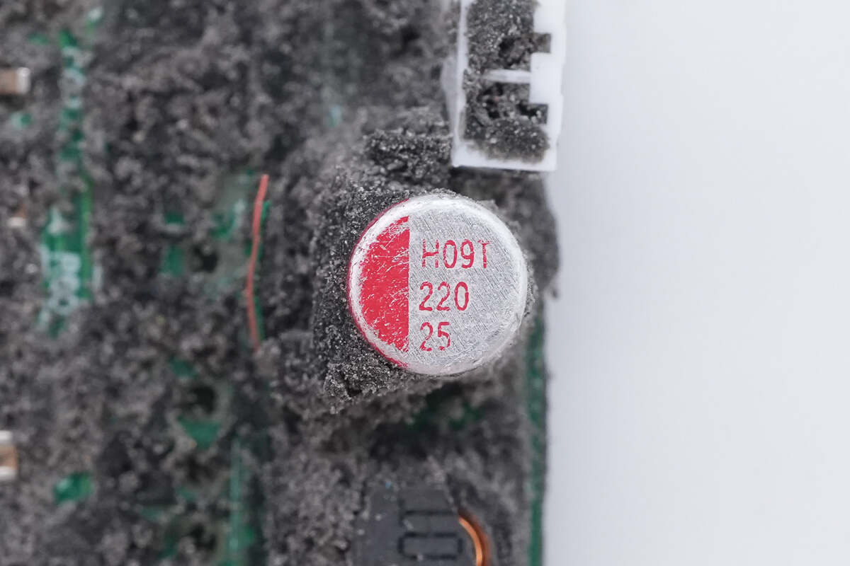

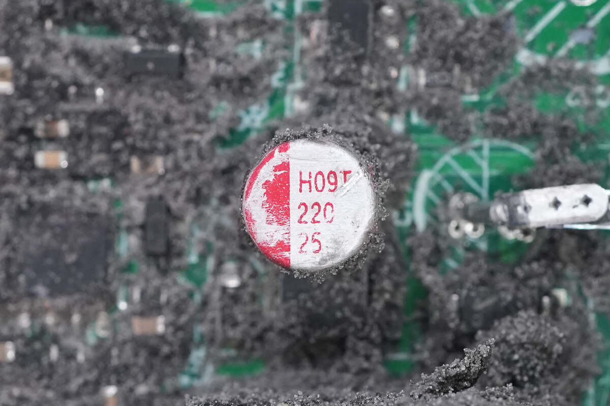

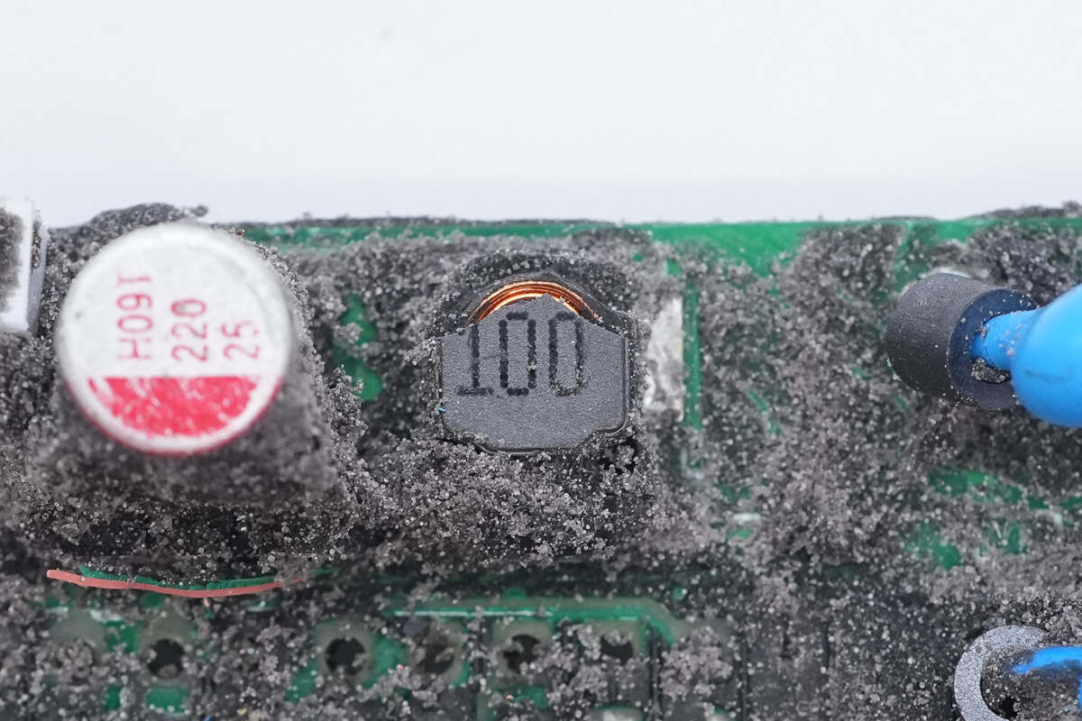

滤波固态电容规格为25V220μF。

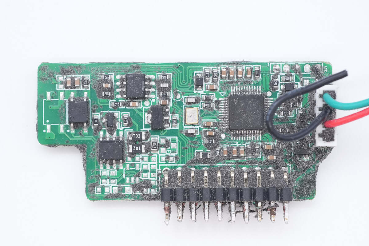

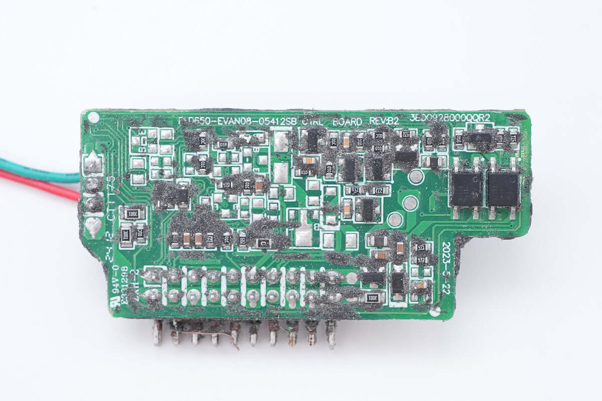

控制板正面设有一颗MCU、电压比较器芯片、通信芯片以及光耦。
另一面设有两颗光耦。

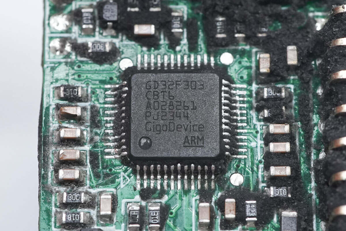

MCU来自兆易创新,型号GD32F303CBT6,芯片内置Cortex-M4内核,主频达120MHz,具备128KB FLASH和32KB SRAM,支持PWM信号输出,采用LQFP48封装。

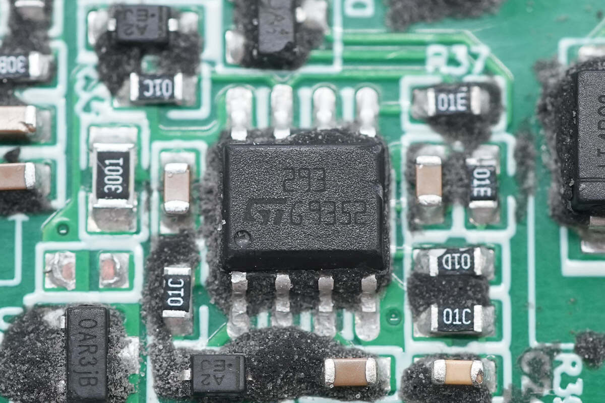

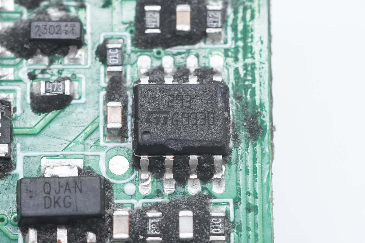

电压比较器来自意法半导体,为LM293系列工业级电压比较器,支持-40~105℃工作温度,采用SO8封装。

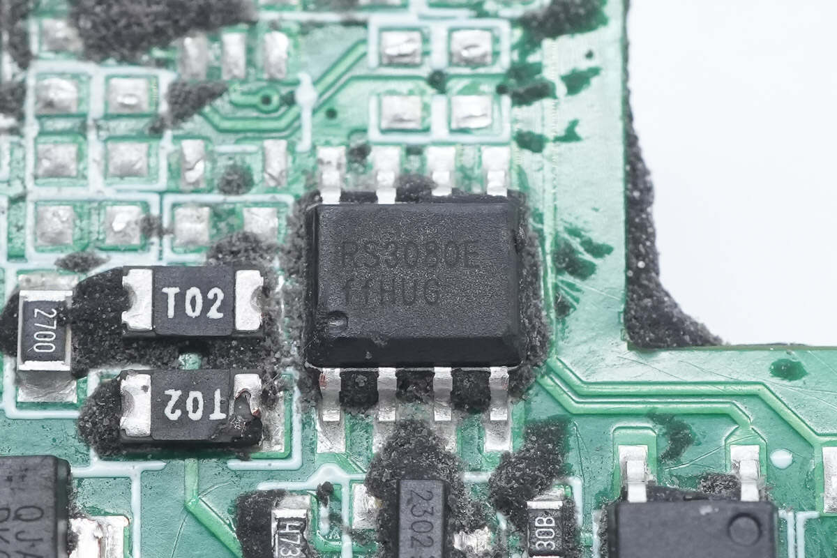

Amazing晶焱AZRS3080E是一款高可靠性RS-485通信芯片,具备故障保护接收器功能,可在差分输入(总线引脚 A 和 B)开路、短路或空闲时确保输出保持逻辑高电平,适应异常工作条件。

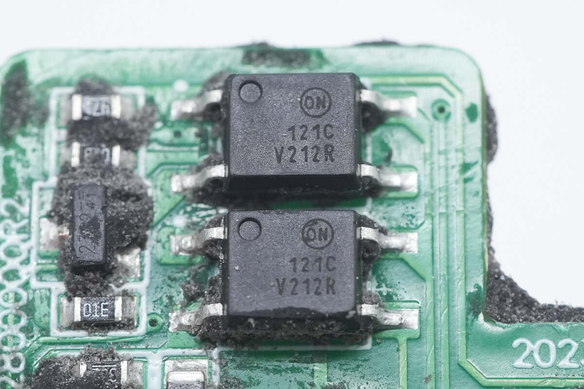

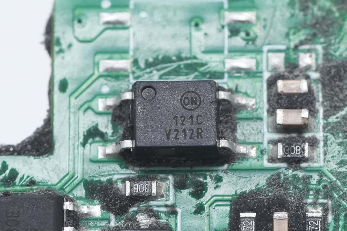

控制小板上的反馈光耦来自安森美。
另外两颗料号相同。

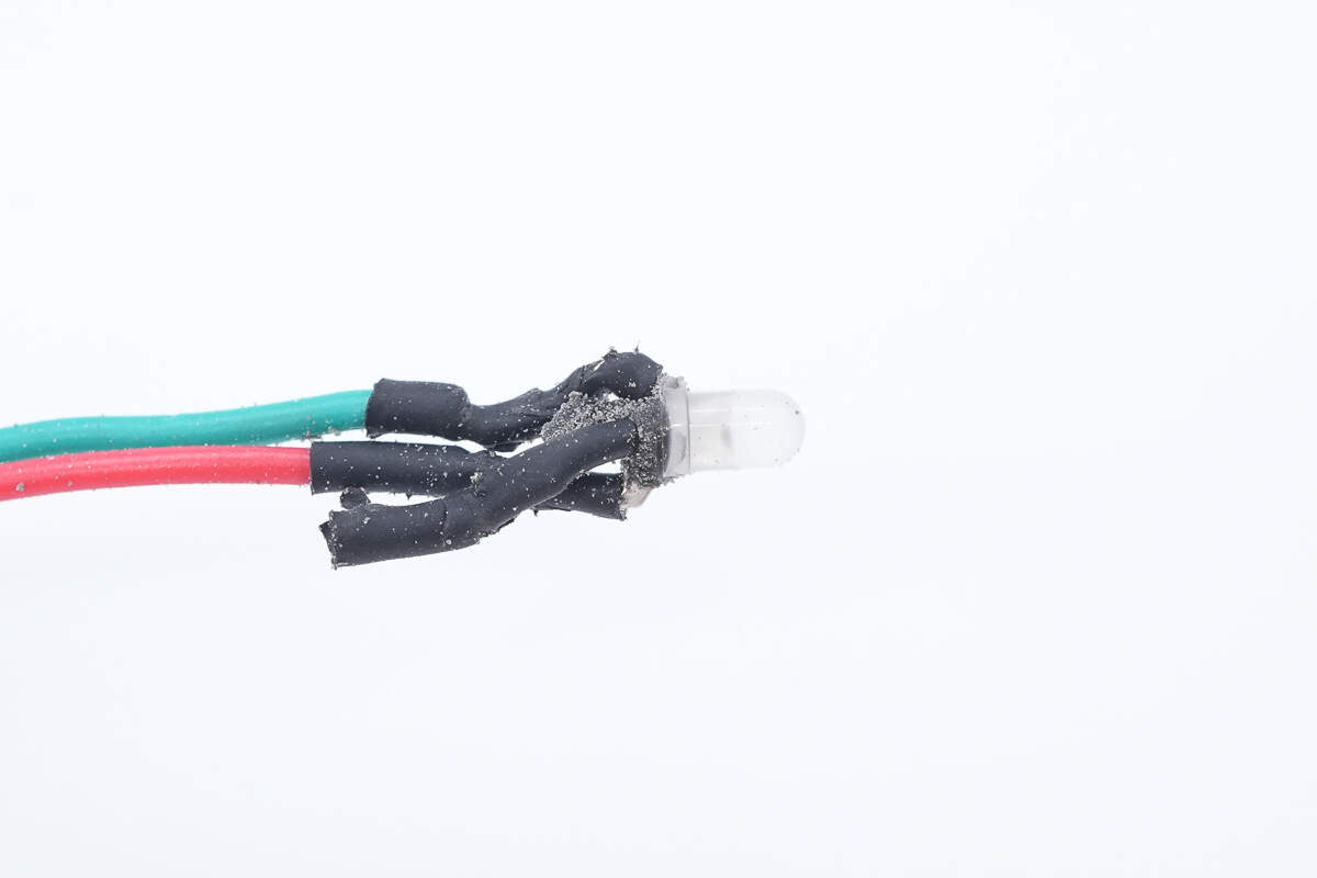

用于指示充电状态的双色LED特写。

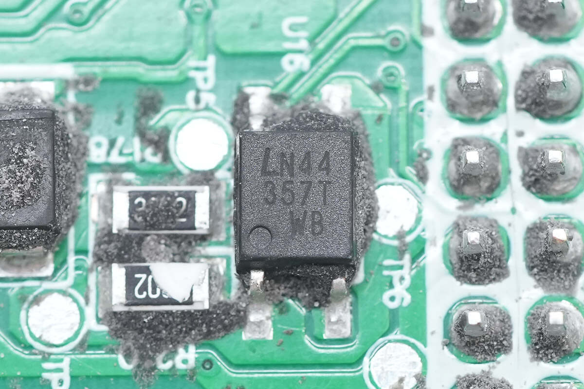

光宝 LTV357T光耦用于状态检测。
意法半导体LM293双路电压比较器特写。
另一颗意法半导体LM293双路电压比较器特写。
滤波电容规格为220μF25V。
10μH绕线电感特写。

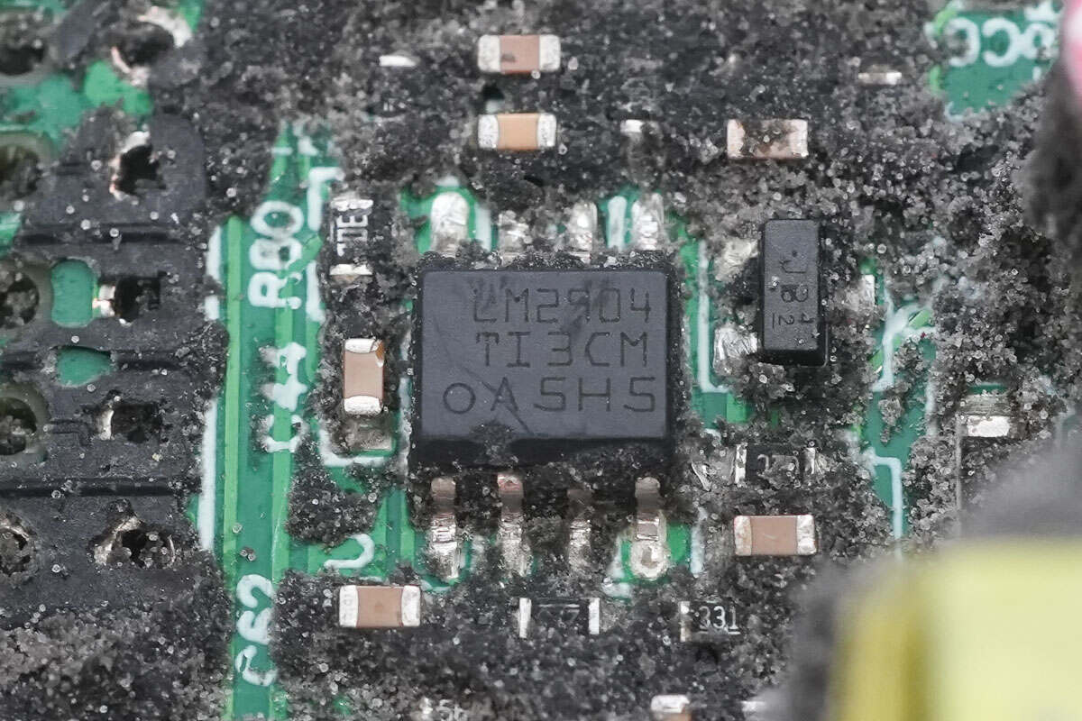

双运放来自德州仪器,型号LM2904,是一颗标准双运放,支持3-36V工作电压范围,采用SOIC8封装。
全部拆解一览,来张全家福。

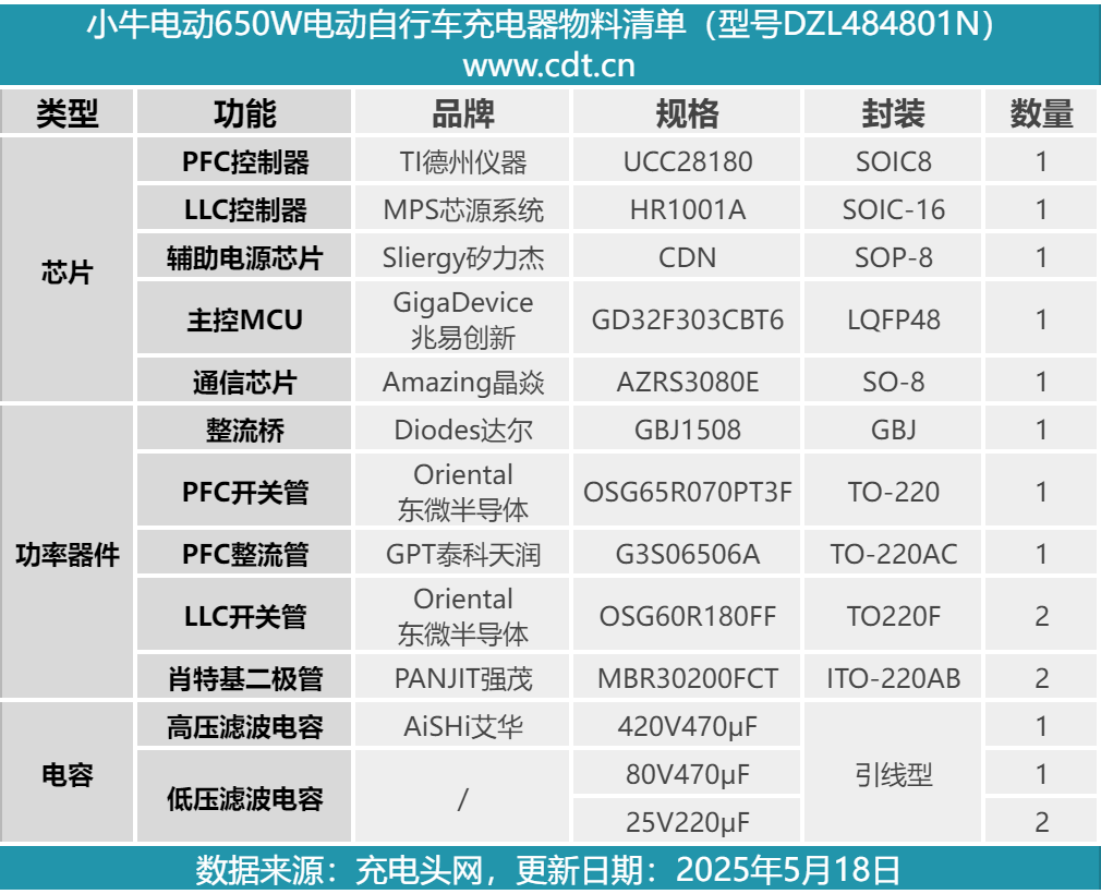

最后附上小牛电动650W电动自行车充电器的核心器件清单,方便大家查阅。
小牛电动这款电动车新国标充电器具备650W充电功率,最大输出电流为12A,最高输出电压为54.6V。充电器配有新国标输出端子,不过值得注意的是,其仅适用小牛电动系列相应产品使用。充电器机身采用铝合金外壳,并设有散热风扇降温。在输出端设有指示灯,便于了解充电状态。
充电头网通过拆解了解到,小牛电动新国标充电器采用PFC+LLC拓扑,使用德州仪器UCC28180 PFC控制器搭配东微OSG65R070PT3F开关管和泰科天润G3S06506A碳化硅二极管。LLC使用芯源半导体HR1001A控制器搭配两颗东微OSG60R180FF开关管。输出采用强茂MBR30200FCT肖特基二极管整流。
充电器内部还设有一路辅助电源,用于为控制小板供电。控制小板使用兆易创新GD32F303CBT6 MCU进行通信功能和充电控制,晶焱AZRS3080E用于通信收发。充电器采用铝合金外壳,PCBA模块通过螺丝固定,并采用导热胶灌封填充,提升散热性能,并配有散热风扇,适合大功率快充场合。
