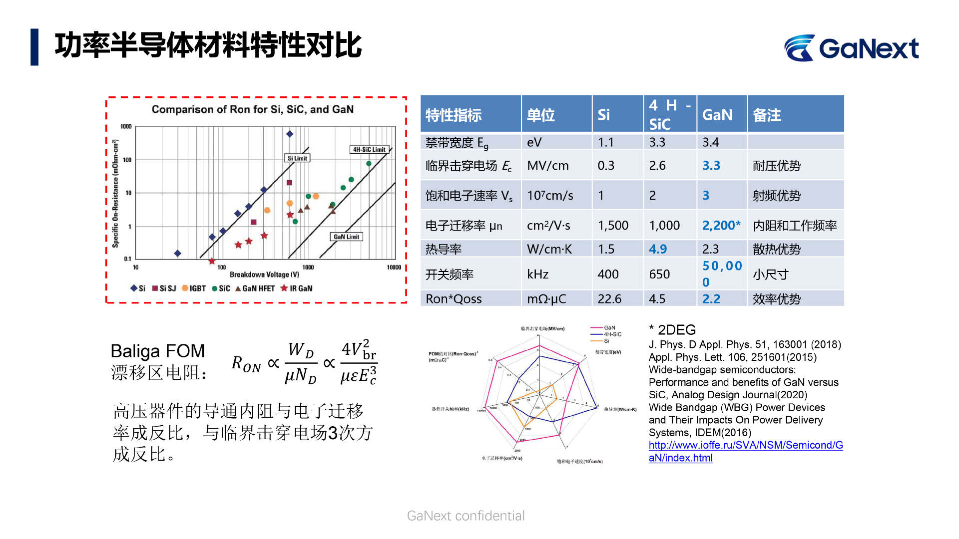

张大江表示,功率器件飘移区电阻与临界击穿电场的三次方成反比,意味着GaN和SiC两种宽禁带半导体材料在高压场景应用时可有效降低导阻,能够进一步提升充电功率等级。

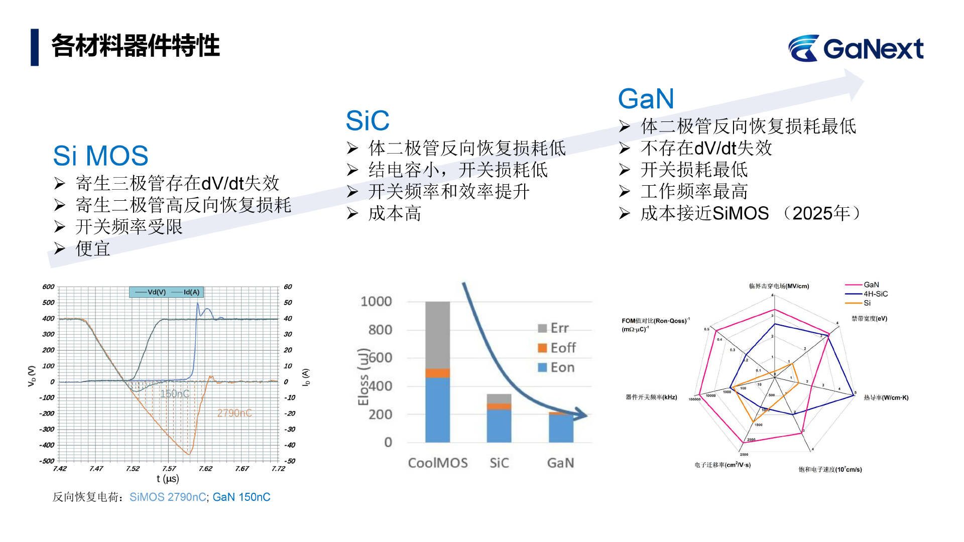

GaN和SiC器件反向恢复电荷是快恢复超结Si MOS的1/20,能够有效降低图腾柱PFC电路的反向恢复损耗。

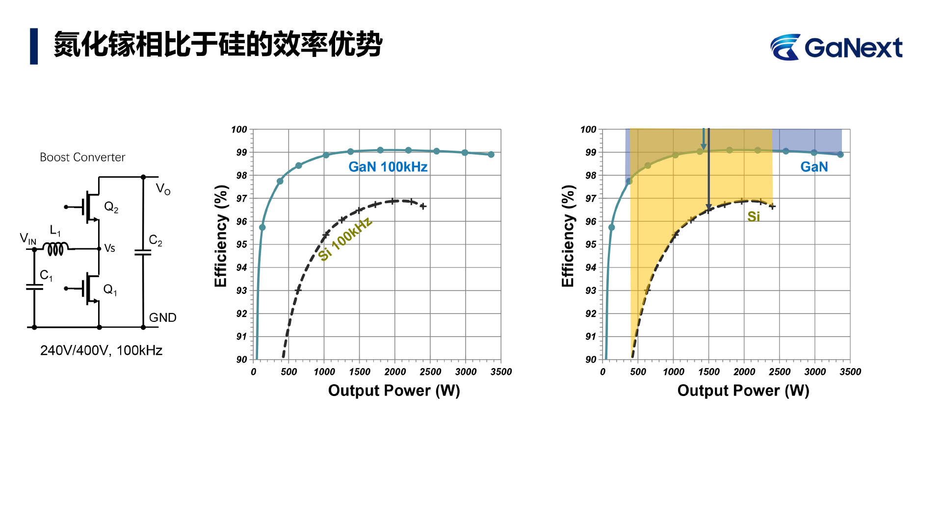

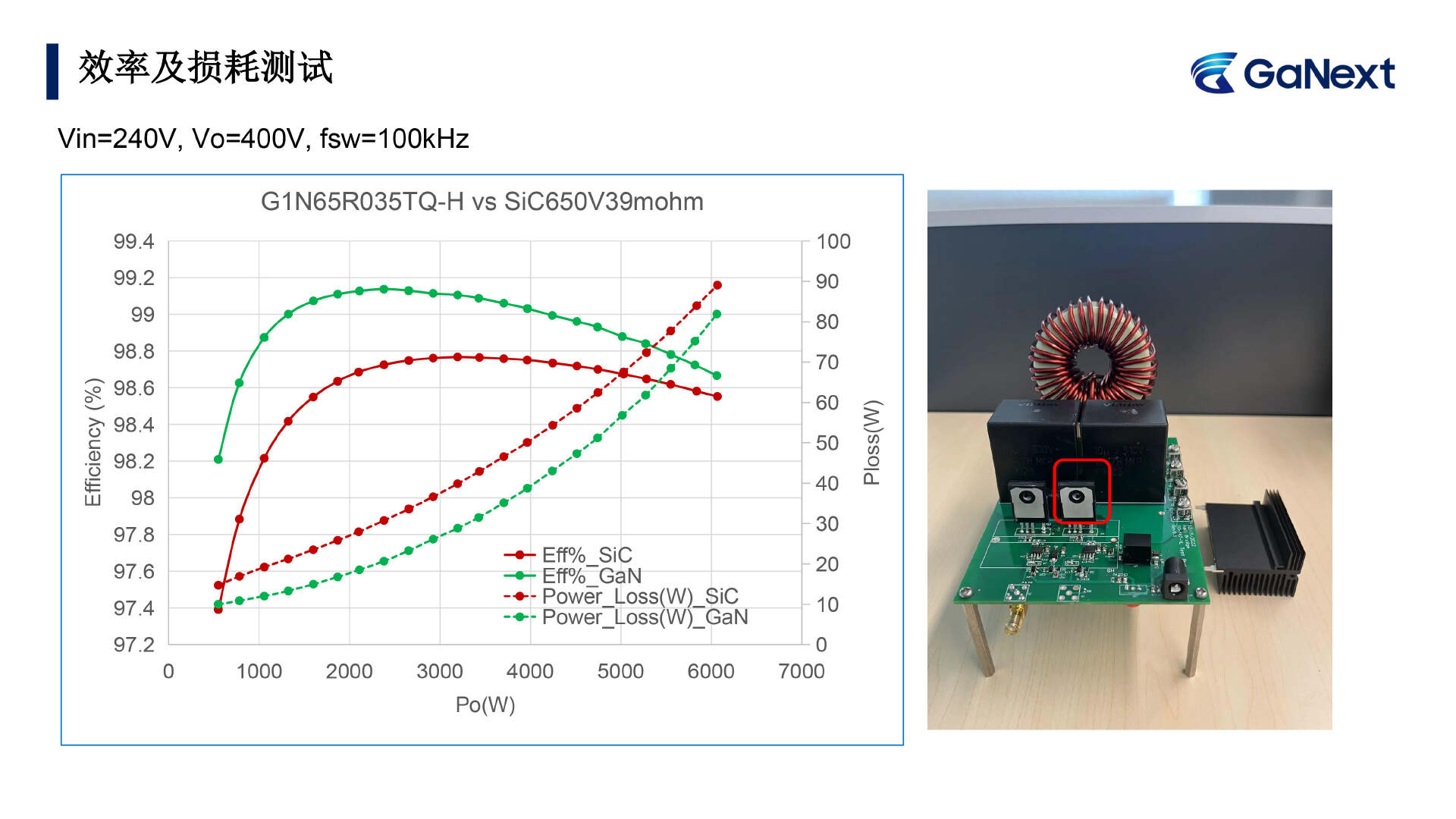

GaN实际应用在PFC图腾柱电路中(240V升压至400V,频率100kHz),在1000W~3000W可以实现99%以上转换效率,而采用传统Si基器件的电路效率最高仅为97%,实际损耗相差三倍。
在实际应用层面,Si基器件可以满足各类场景应用,但受限于材料特性,难以满足高功率密度设计需求;而SiC主要应用于大功率、高电压场景应用;GaN主要适用于中等功率,电压普遍在100~900V,具备最高的开关频率和功率密度。

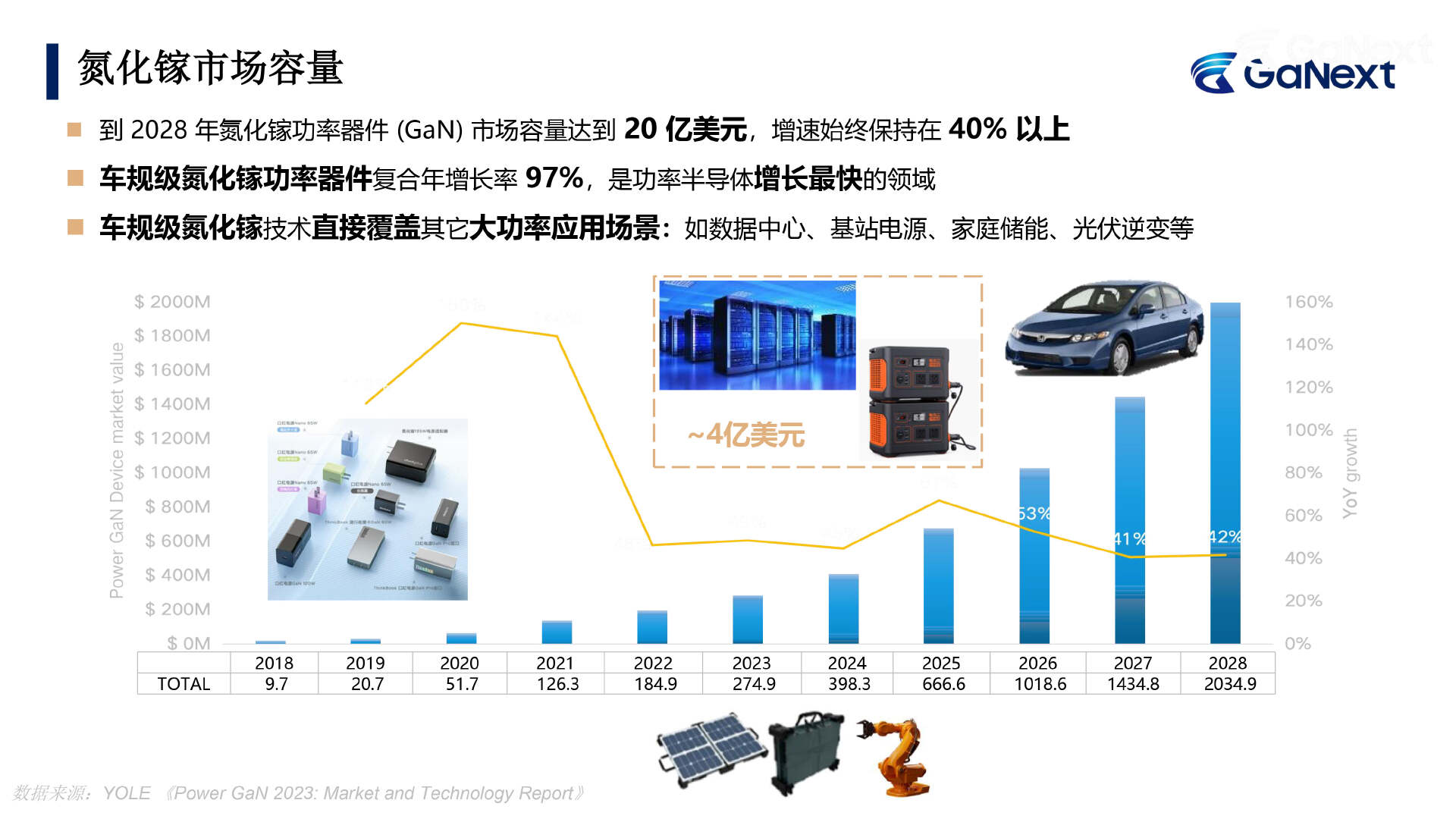

车规级氮化镓复合年增长率达97%,是功率半导体增速最快的领域。

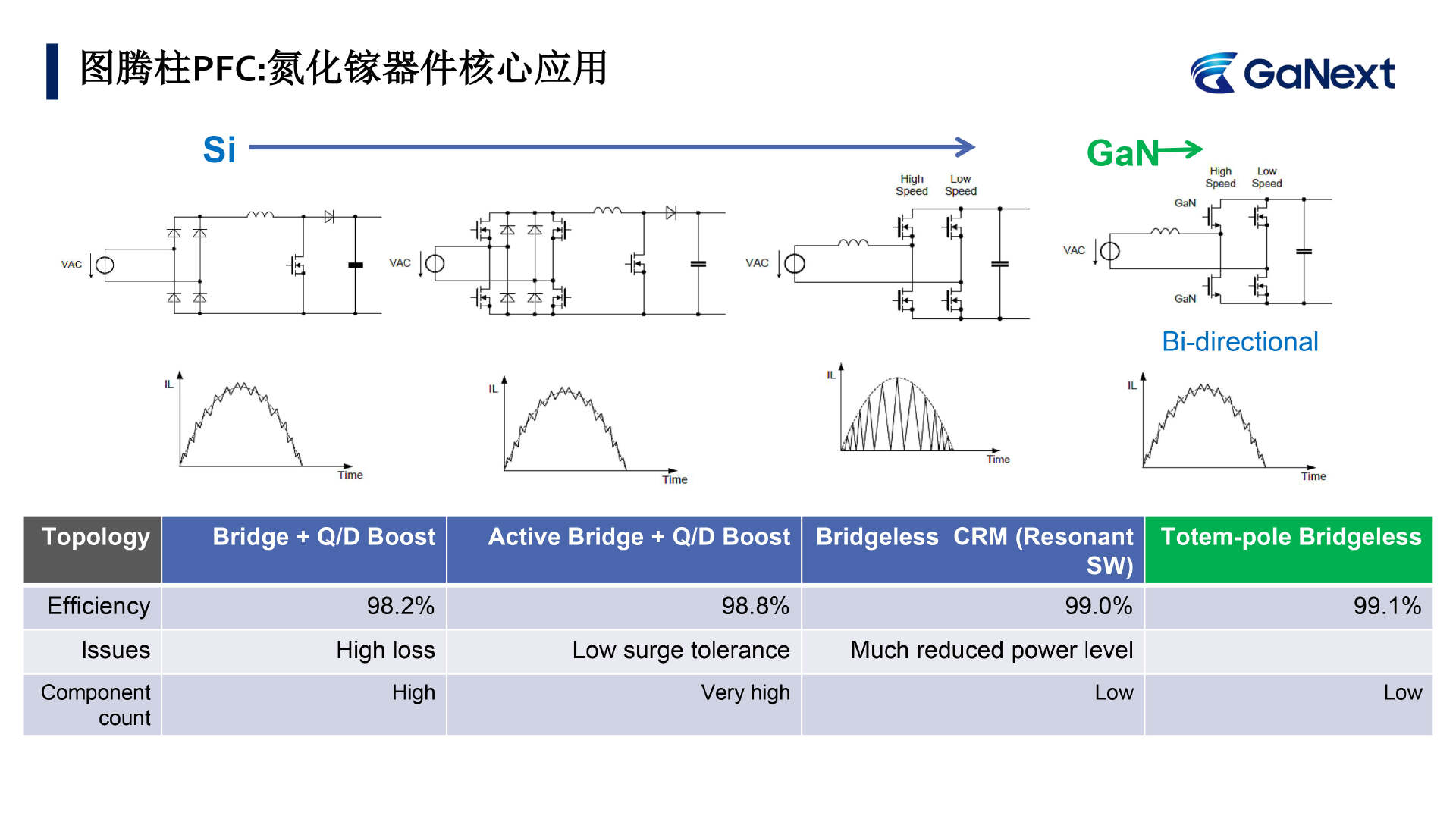

GaN器件实际在图腾柱PFC应用,可在效率、元件数量、成本方面有显著改进。GaN技术的引入使得效率提升至99.1%,同时大幅减少了元件数量和成本,解决了传统硅器件在高功率应用中的局限性。

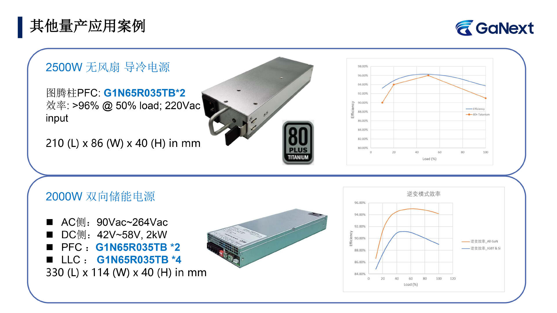

目前镓未来GaN方案导入两项高功率电源应用场景:一是2500W 无风扇导冷电源,内置两颗G1N65R035TB的图腾柱PFC,效率大于96%,获80 PLUS钛金认证。二是2000W 双向储能电源,PFC采用两颗G1N65R035TB,LLC采用四颗G1N65R035TB,得益于镓未来GaN器件的加持,其逆变模式效率在不同负载下表现优异。

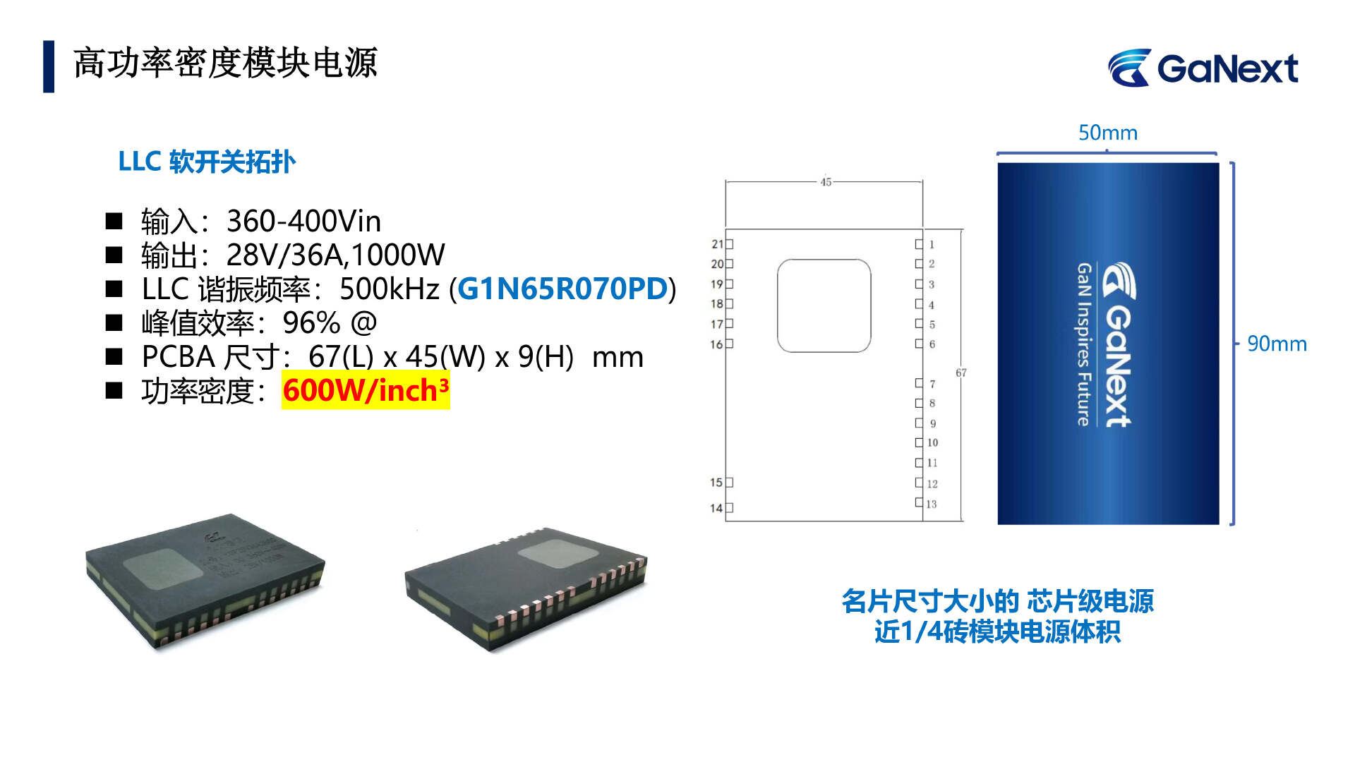

客户采用镓未来方案开发的高功率密度电源,可应用于航空级领域,其采用LLC软开关拓扑,是一个400V输入28V输出的模块电源,谐振频率500kHz,峰值效 96%,PCBA尺寸 67x45x9mm,功率密度达600W/inch³,实际尺寸小于名片。
镓未来GaN器件也可用于开发交/直流双向转换器,该方案无需风扇散热,最大功率3.6kW。具备无桥PFC拓扑结构与全桥LLC软开关拓扑结构,AC侧输入电压范围为180~264Vac,DC侧输出电压在43.2~56.0V ,用于48V电池充放电。该方案采用四颗G1N65R050TB两相交错无桥图腾柱,实现高效率低发热双向变换,且支持并联操作。

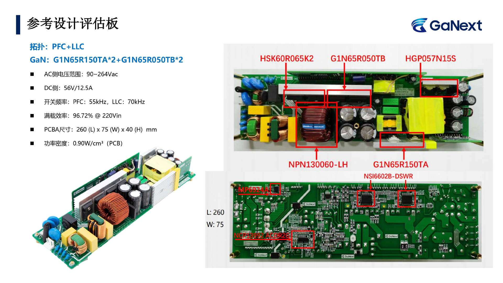

镓未来针对大功率充电,推出700W模拟图腾柱PFC方案,该评估方案采用PFC+LLC拓扑结构,使用了G1N65R150TA和G1N65R050TB两种GaN器件。其输入电压范围为90~264Vac,输出电压为48~56V,在 220Vac输入时满载效率达96.72%,且同样可以满足无风扇自然冷却设计需求。

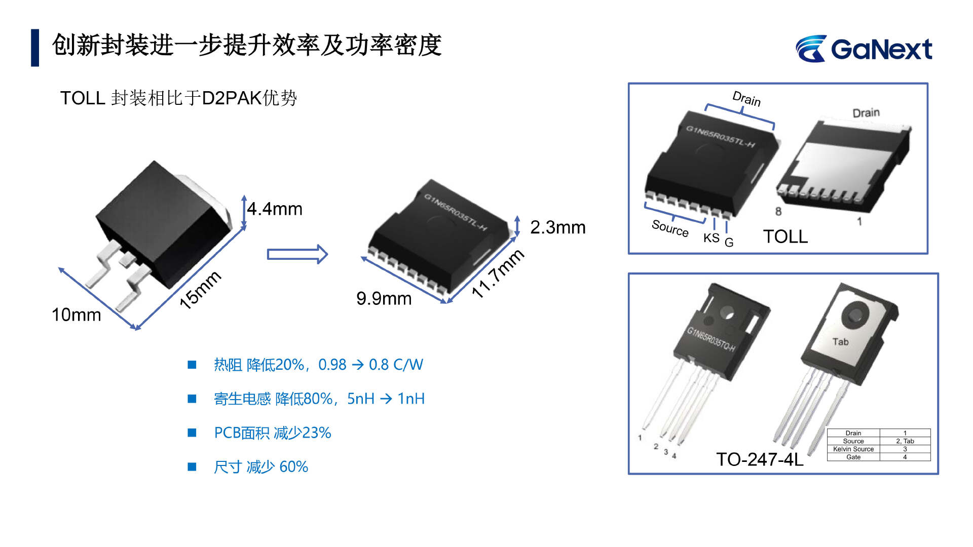

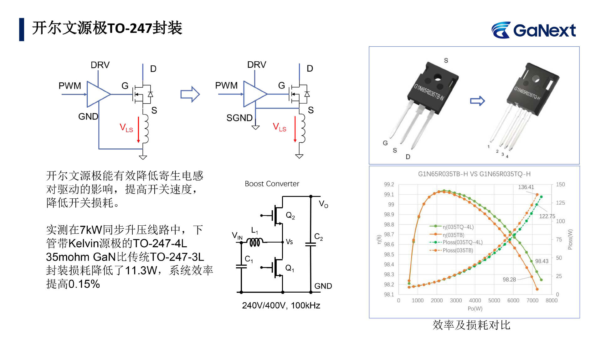

镓未来GaN器件提供TOLL和TO-247-4L两种封装。其中TOLL封装相较于D2PAK封装,在热阻、寄生电感、PCB面积、尺寸方面均有降低。
而TO-257-4L封装能够降低器件驱动速度过慢带来的损耗,能够进一步提升系统效率。 且实测在7kW同步升压电路中,下管带开尔文源极的TO-257-4L封装比传统TO-257-3L封装损耗降低11.3W,系统效率可提升0.15%。

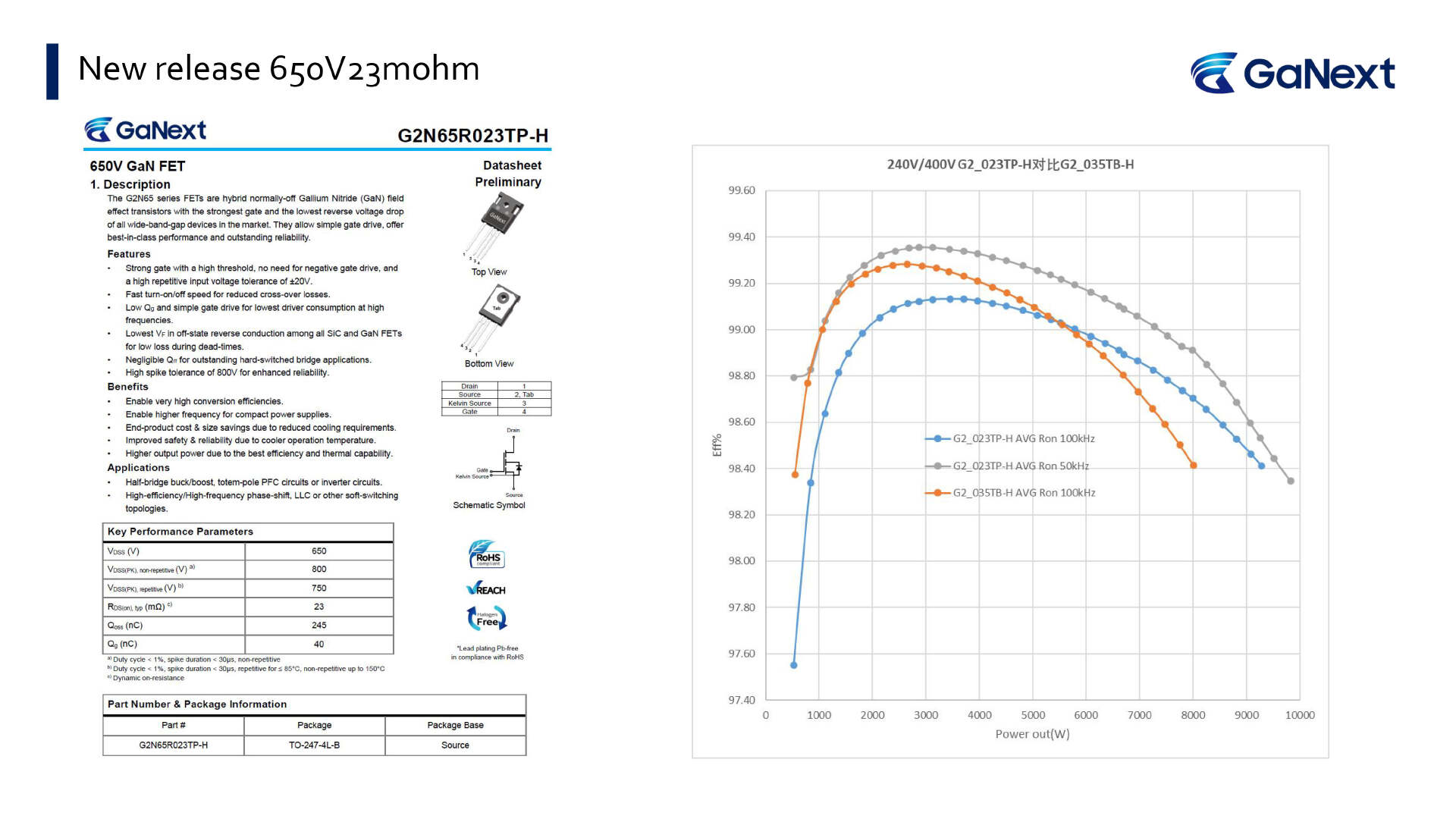

目前镓未来量产性能最优的G2N65R023TP-H器件耐压650V,导阻23mΩ,最高已经可以实现接近99.4%转换效率。

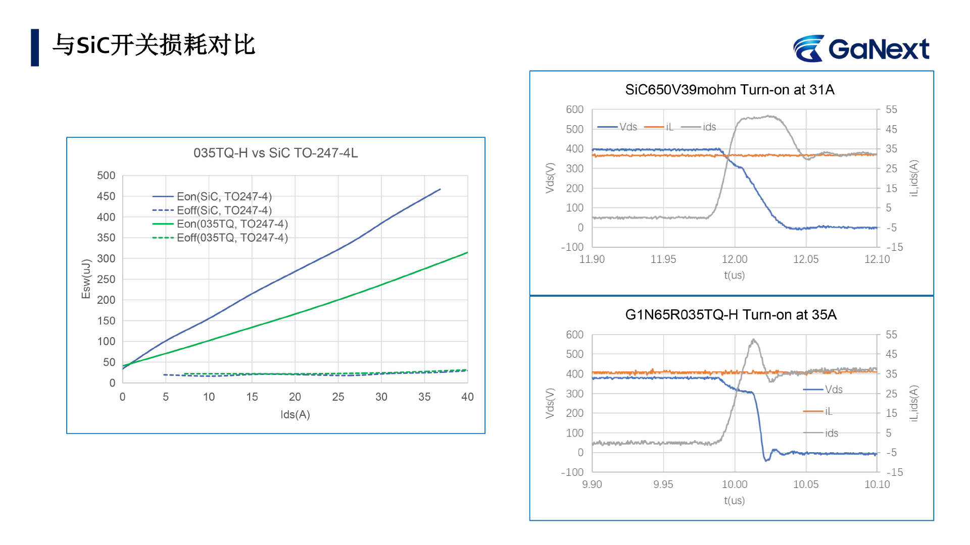

张大江表示,GaN的开通损耗大幅低于SiC器件的开通损耗,上图可见,GaN的开通损耗显著低于SiC,整体开通速度也明显快于SiC器件。
实测在6kW升压电路中,镓未来GaN器件在500~6kW全程效率均超过SiC方案(两者导阻相同,频率均为100kHz)。

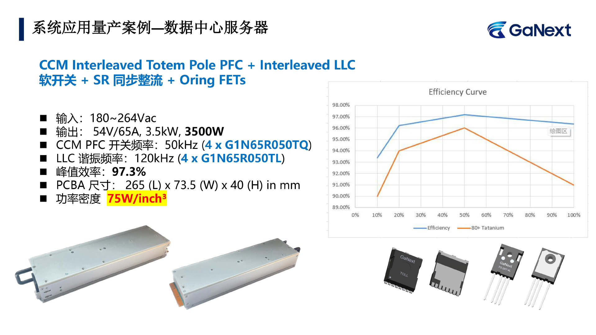

目前位于广东省的智能科学研究院横琴超算中心实际采用了内置镓未来GaN方案的3.5kW服务器电源,该方案峰值效率为97.3%,功率密度高达75W/inch³。
