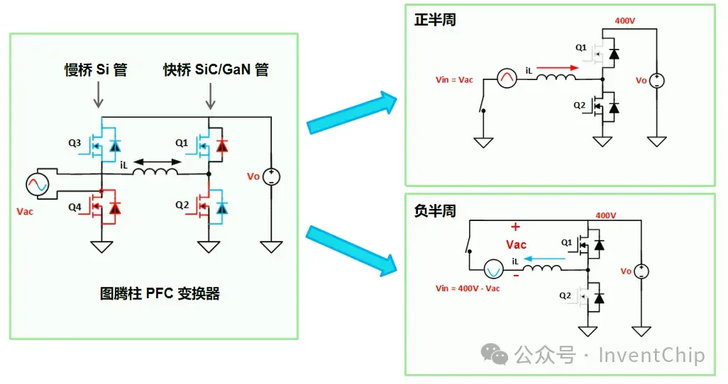

这款方案选用简单、高效的图腾柱PFC拓扑,采用模拟PFC控制芯片,搭配SiC或GaN功率器件作为高频开关管,都能大幅简化器件选型,降低物料成本,加快电源产品的开发速度,因此已开发出多种衍生PFC电源方案,功率范围覆盖330W~3000W,并展示出优秀的性能、效率表现。
图2:2.5kW图腾柱PFC方案样机
图3:图腾柱无桥PFC工作原理

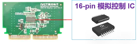

主控芯片:采用模拟图腾柱PFC控制芯片IVCC1104,内置高速、精确、可靠的模拟控制器,相比于数字控制芯片,封装更紧凑(16pin),无需编程调试,还能解决一系列控制难点,保障开关电源方案的高效率、高可靠性,助力产品快速开发与推广。
图4:2.5kW图腾柱PFC主控制板

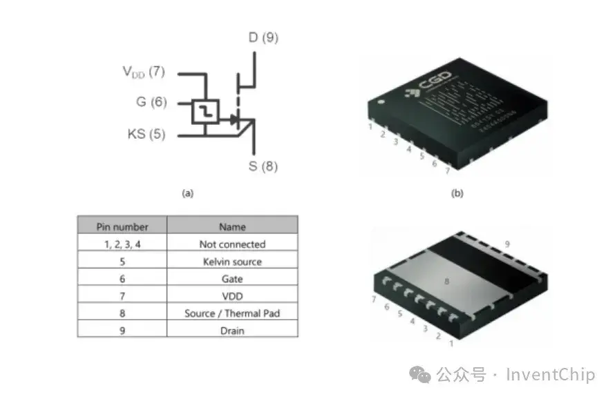

高频开关管:选用ICeGaN® IC(CGD65C025SP2)将栅极接口电路、保护功能与主功率管单片(650V/25mΩ GaN HEMT)集成,可直接和瞻芯电子IVCR1401驱动或市售通用Si/SiC驱动芯片兼容,只需进行简单的改动就可以无缝替换传统的Si器件,实现效能提升。
图4:ICeGaN® IC产品

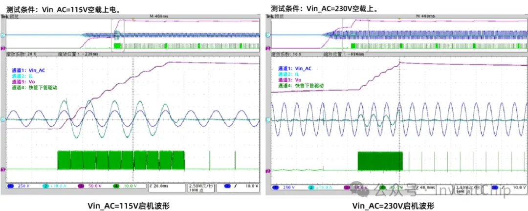

空载启动波形:
点评:空载启机的电流无异常大电流,波形比较平滑。
负载1250W,Vin_AC=115V空载上电测试波形:
负载2500W,Vin_AC=230V空载上电测试波形:

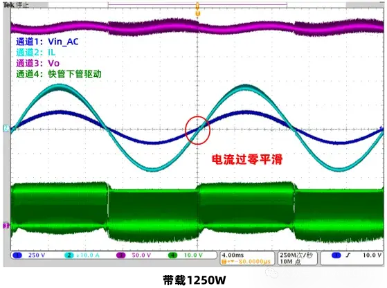

点评:与使用瞻芯SiC MOSFET一样,AC电流过零点的波形都非常平滑,无尖峰和明显的台阶,IVCC110x的专利过零点技术在此体现的很好。

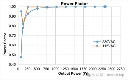

图6:PFC方案功率因数
