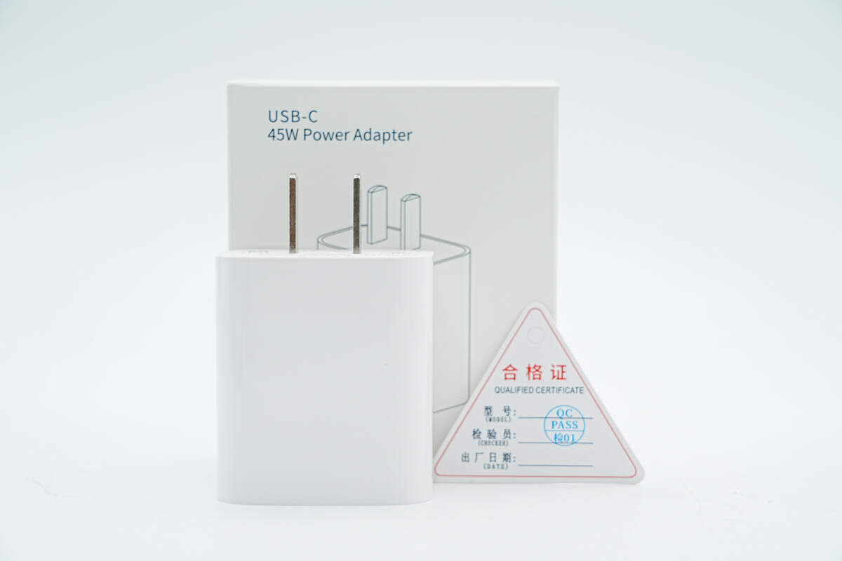

包装内含充电器以及合格证。

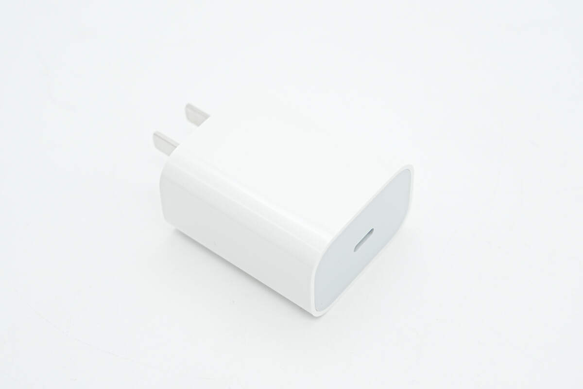

倍仕达这款充电器采用了和苹果20W快充相同外观风格设计,机身输入端与侧身为一体式白色外壳,表面高光亮面处理,同时两侧过渡圆润,输出端外壳则为灰色配色。

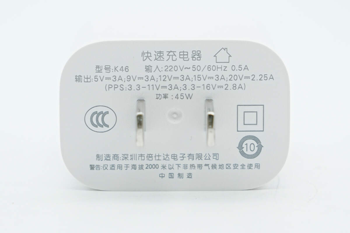

输入端外壳上印有充电器参数信息
型号:K46
输入:220V~50/60Hz 0.5A
输出:5V3A、9V3A、12V3A、15V3A、20V2.25A
(PPS:3.3-11V3A;3.3-16V2.8A)
功率:45W
制造商:深圳市倍仕达电子有限公司
充电器通过了CCC认证。

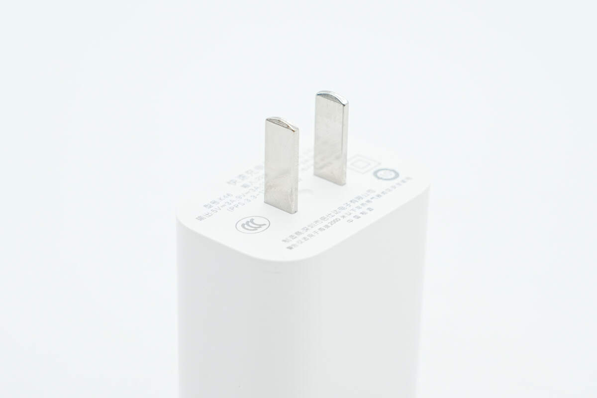

充电器配备固定式国标插脚。

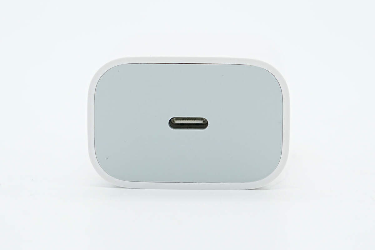

输出端配备单USB-C接口,居中布局。

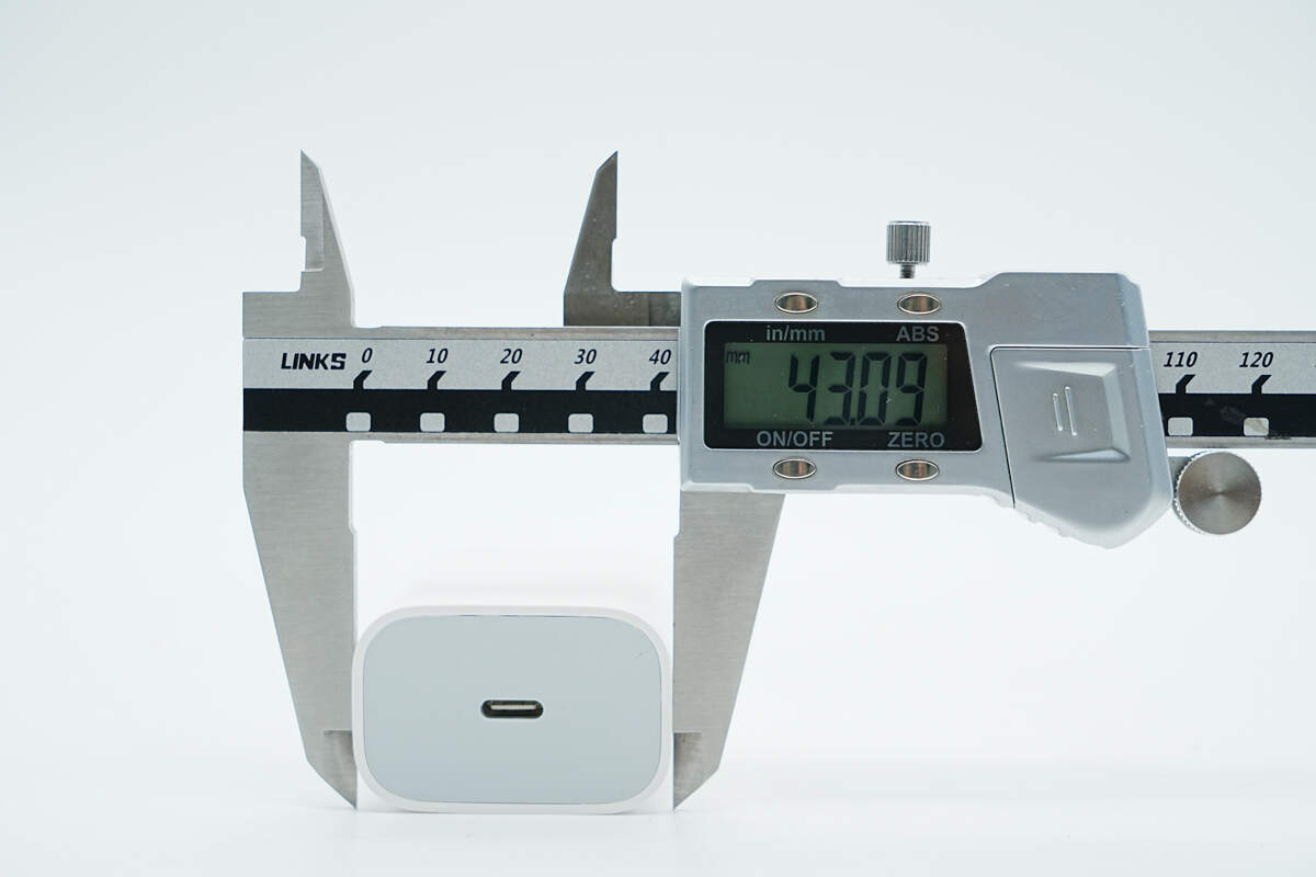

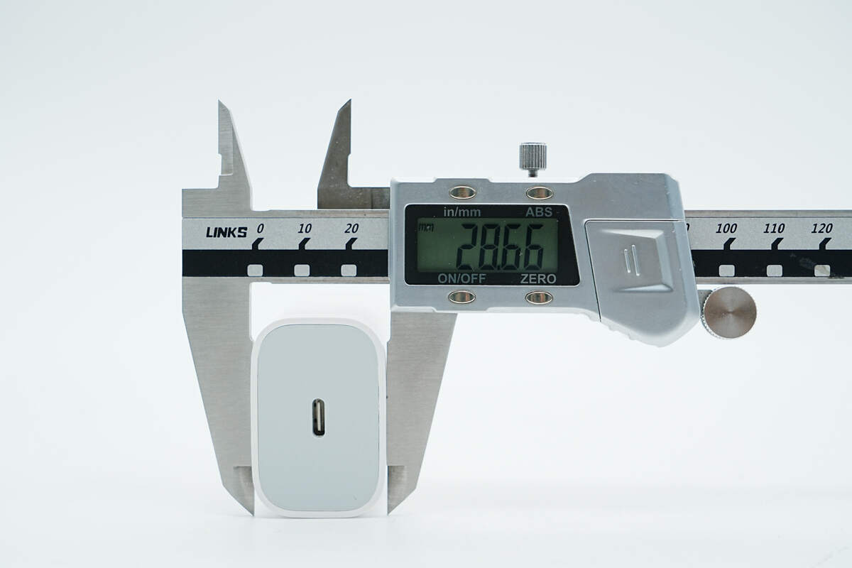

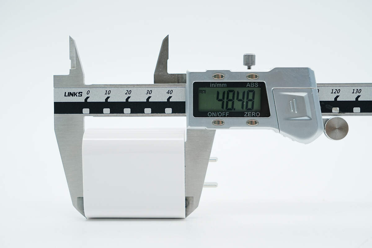

实测充电器机身长度为48.48mm。
宽度为43.09mm。
厚度为28.66mm。

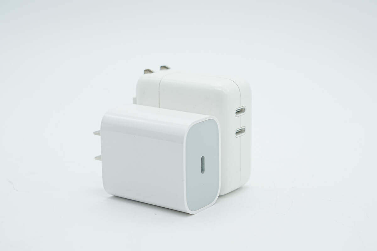

和苹果35W充电器对比,功率更大而体积做得更下。

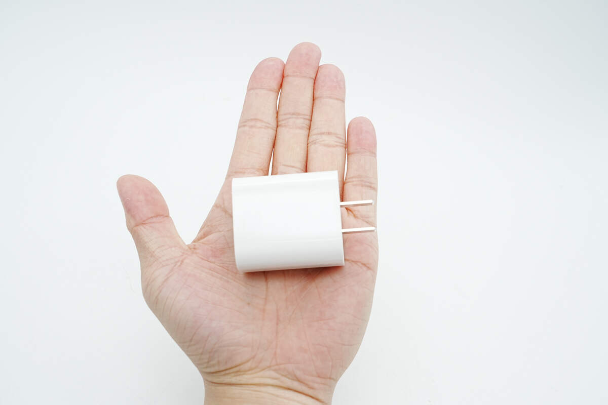

充电器拿在手上的大小直观感受。

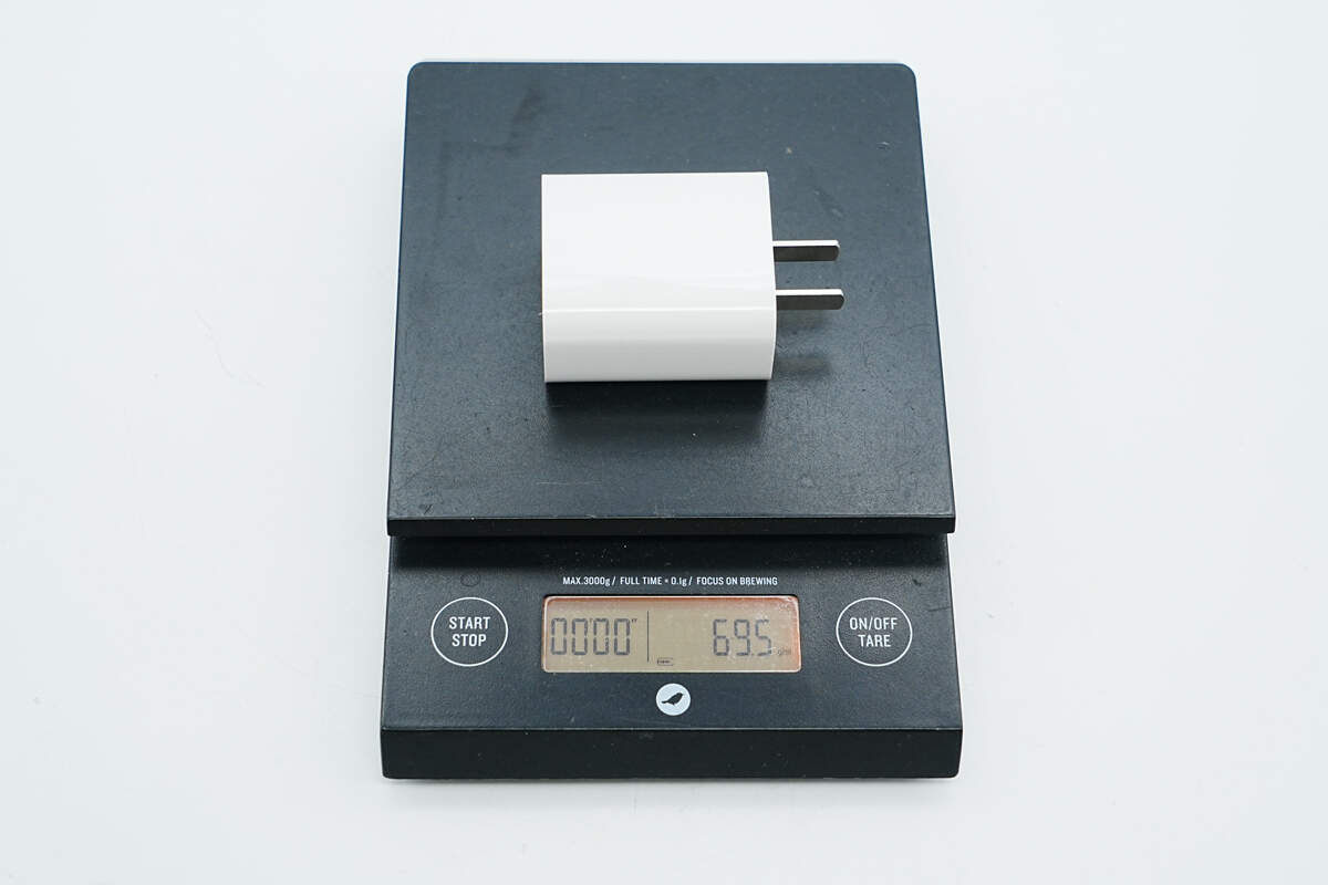

另外测得充电器重量为69.5g。

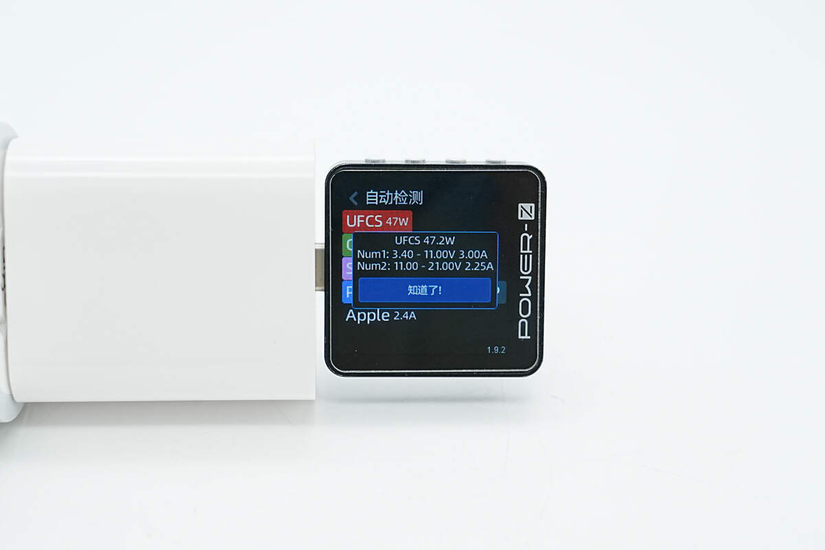

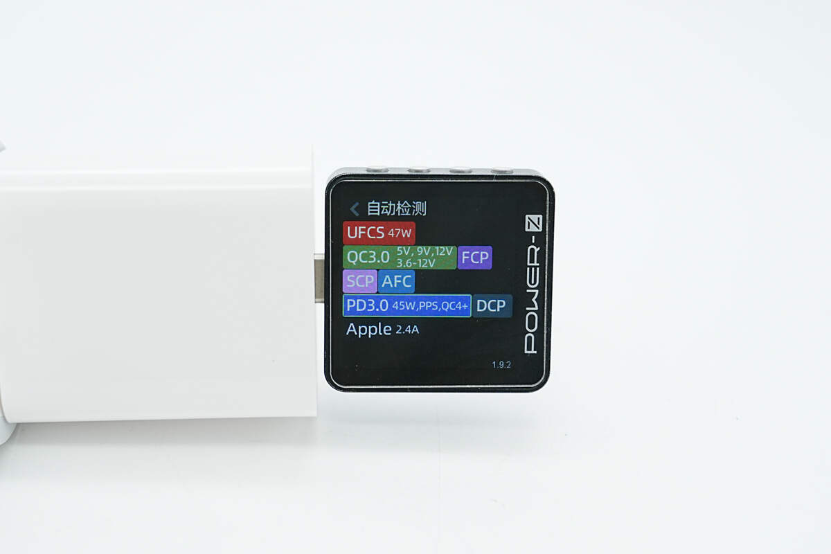

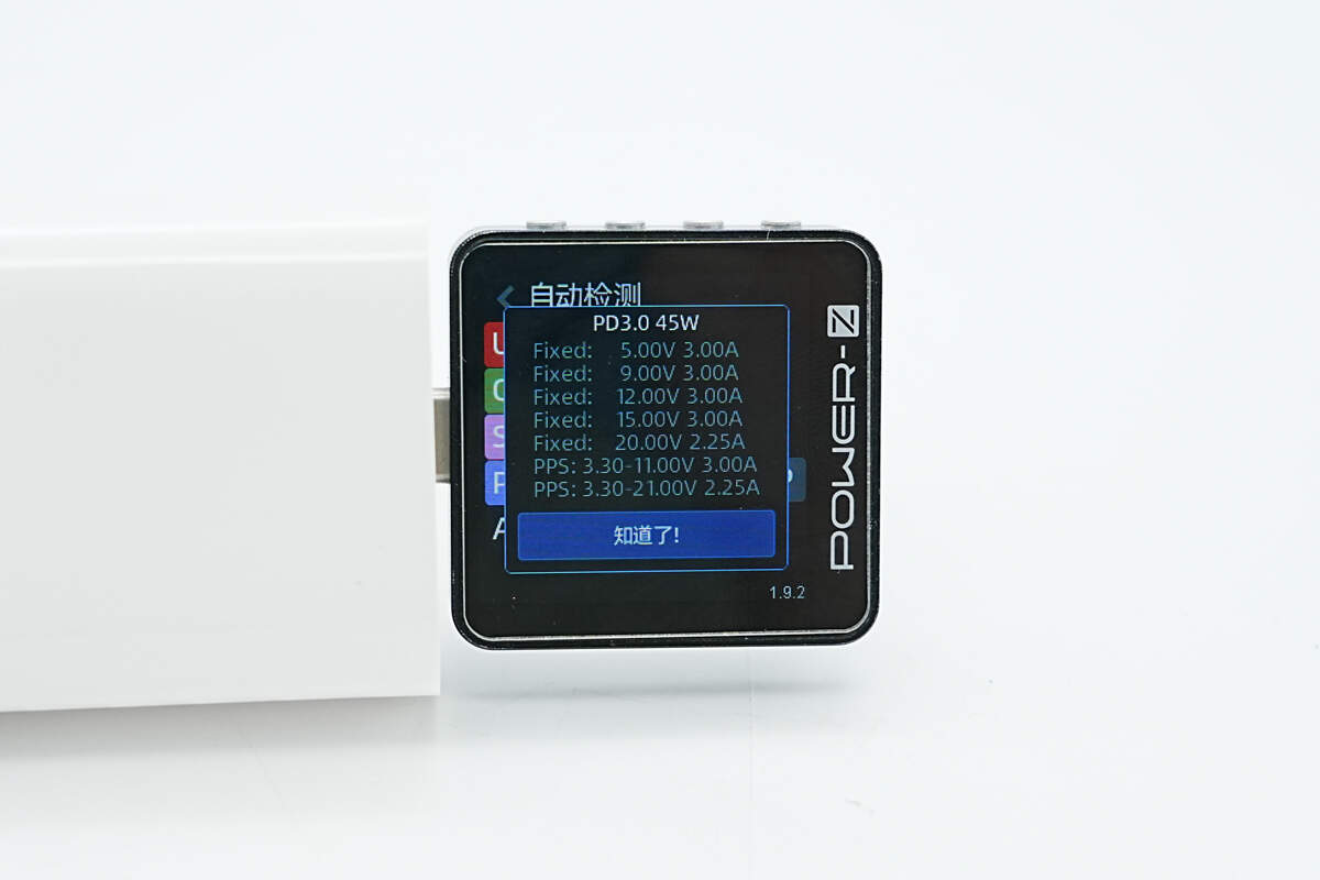

使用ChargerLAB POWER-Z KM003C测得充电器USB-C口支持UFCS、QC3.0/4+、FCP、SCP、AFC、PD3.0、PPS、DCP、Apple 2.4A充电协议。
PDO报文显示USB-C口具备5V3A、9V3A、12V3A、15V3A、20V2.25A五组固定电压档位,以及3.3-11V3A、3.3-21V2.25A两组PPS电压档位。
另外测得UFCS融合快充具备3.4-11V3A一组电压档位。

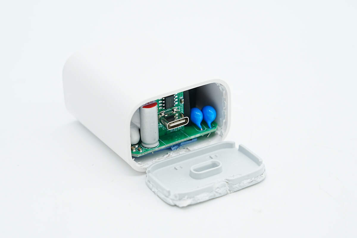

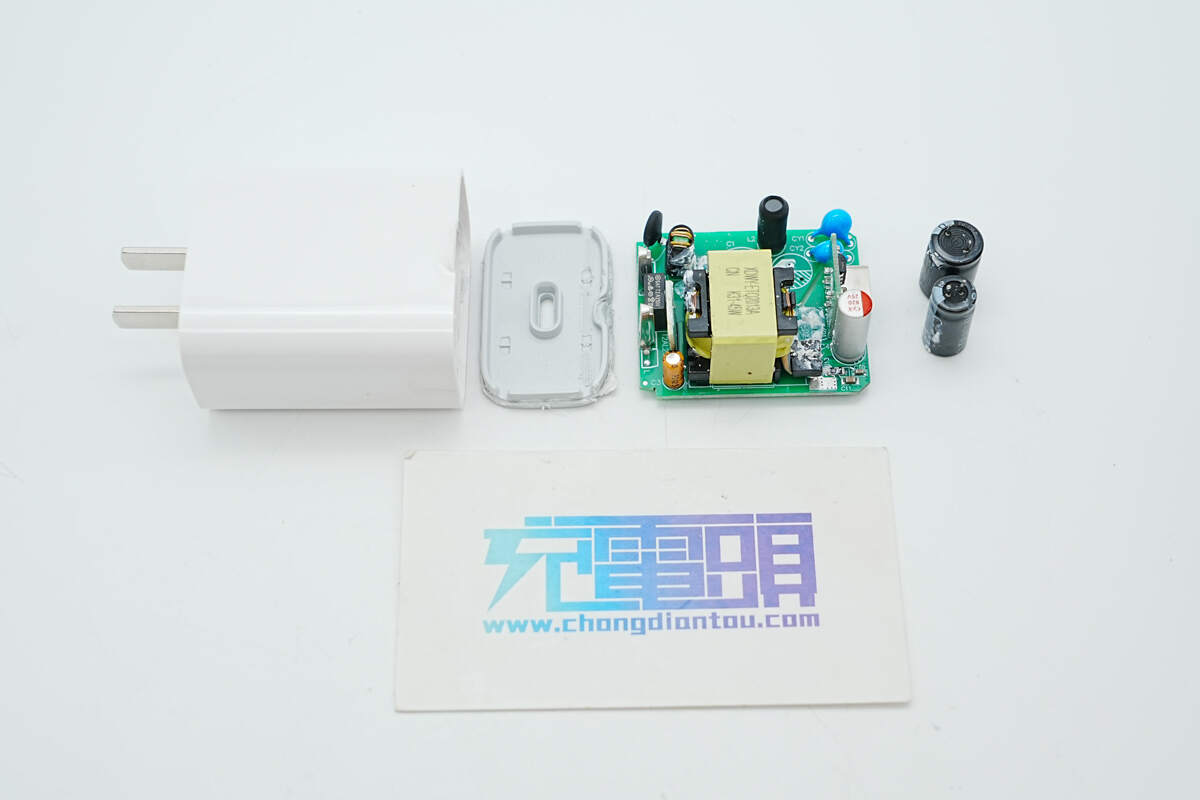

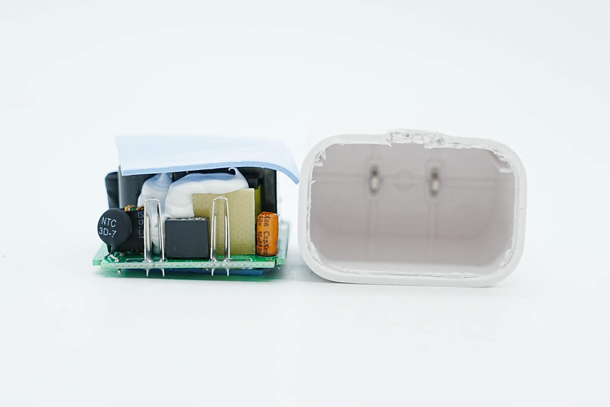

将输出顶面外壳拆开,采用超声波焊接工艺封装。

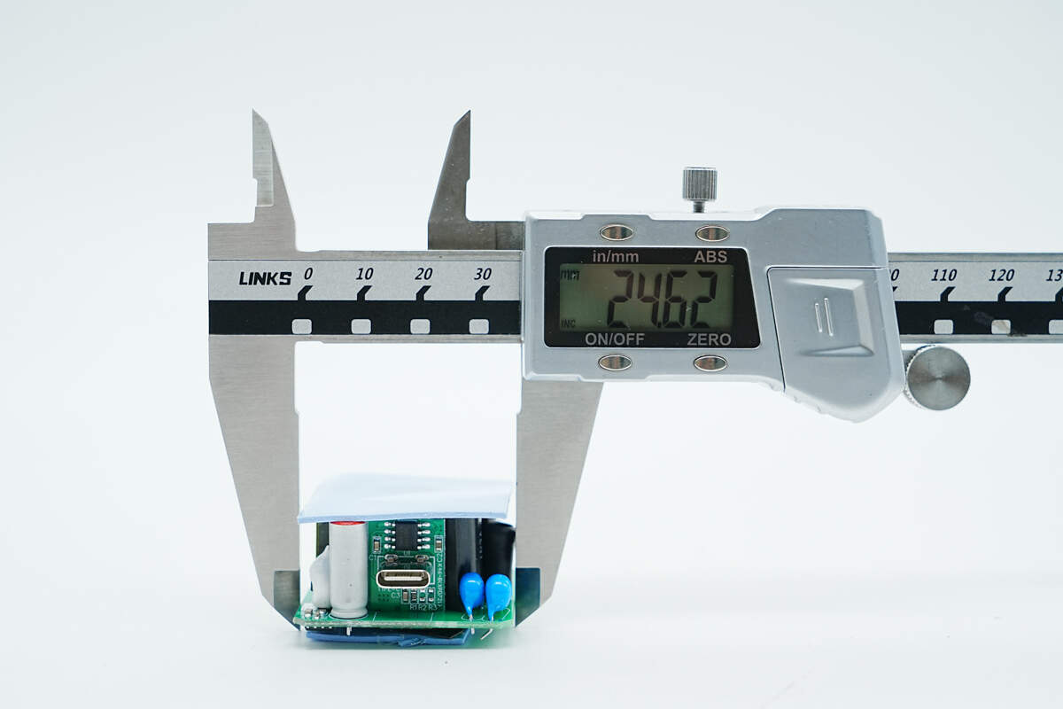

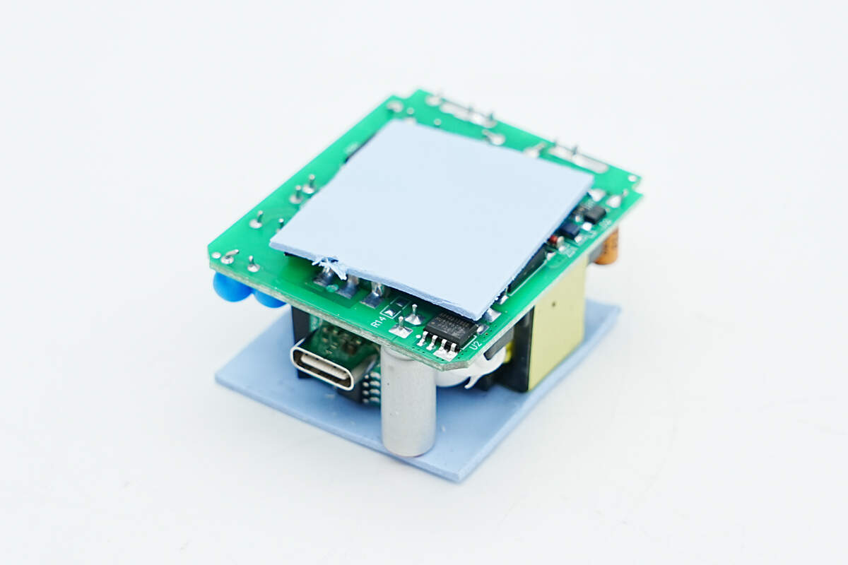

取出PCBA模块,输入端为接触式通电设计。

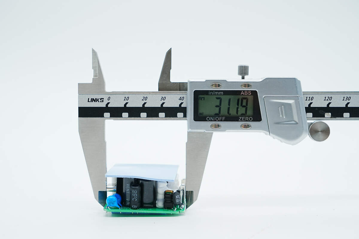

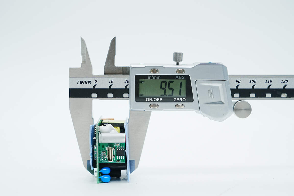

测得PCBA模块长度为31.19mm。
宽度为24.62mm。
厚度为9.51mm。

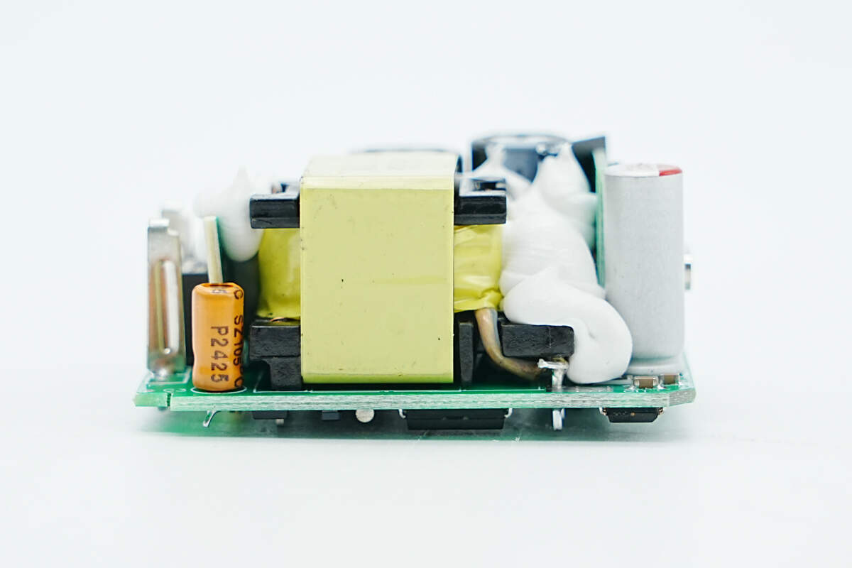

PCBA模块底部以及顶部均覆盖蓝色导热垫帮助散热。

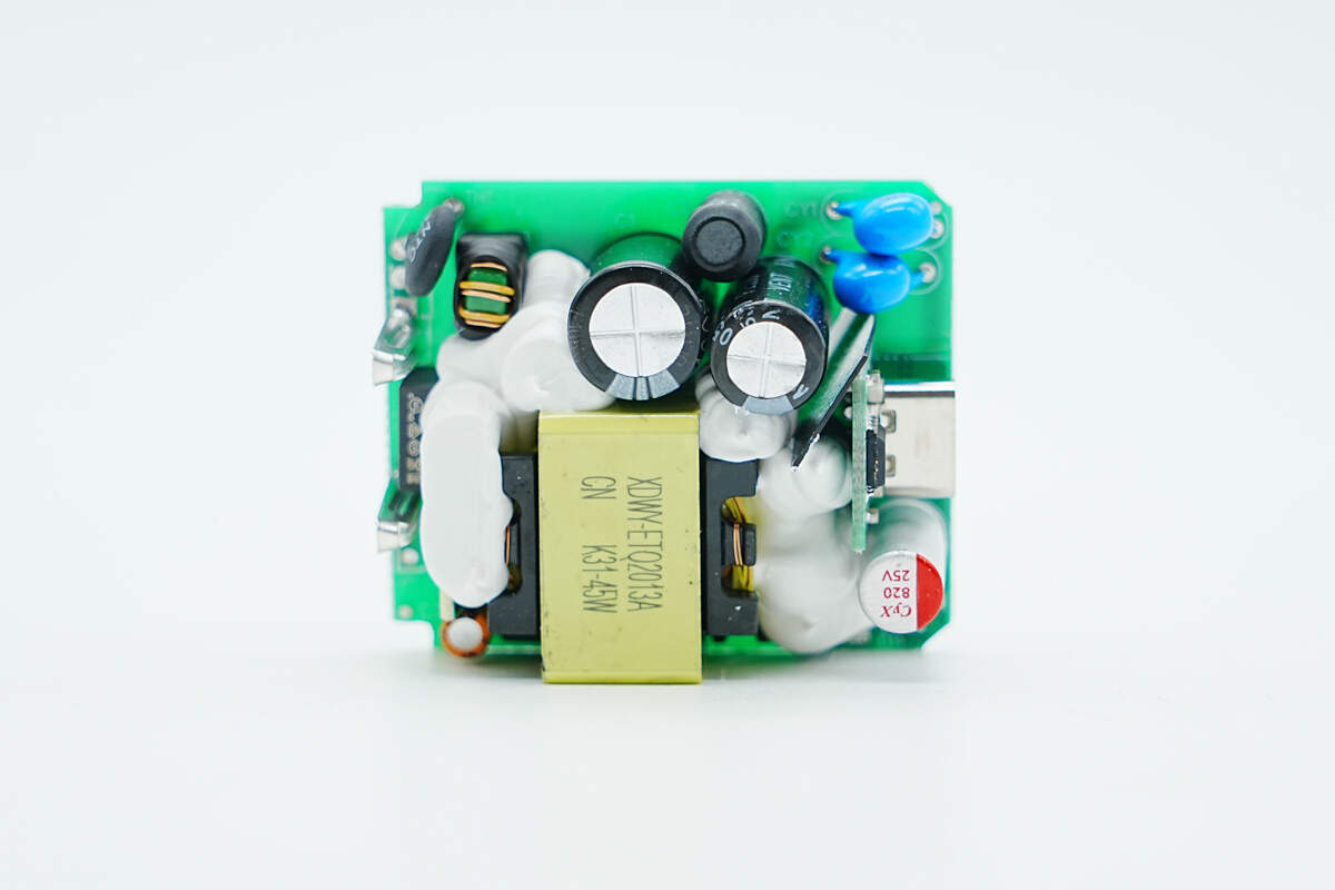

去掉导热垫,主板正面设有延时保险丝、共模电感、高压滤波电解电容、变压器、输出滤波固态电容等器件,并且打胶加固,同时初次级设有麦拉片隔离绝缘。

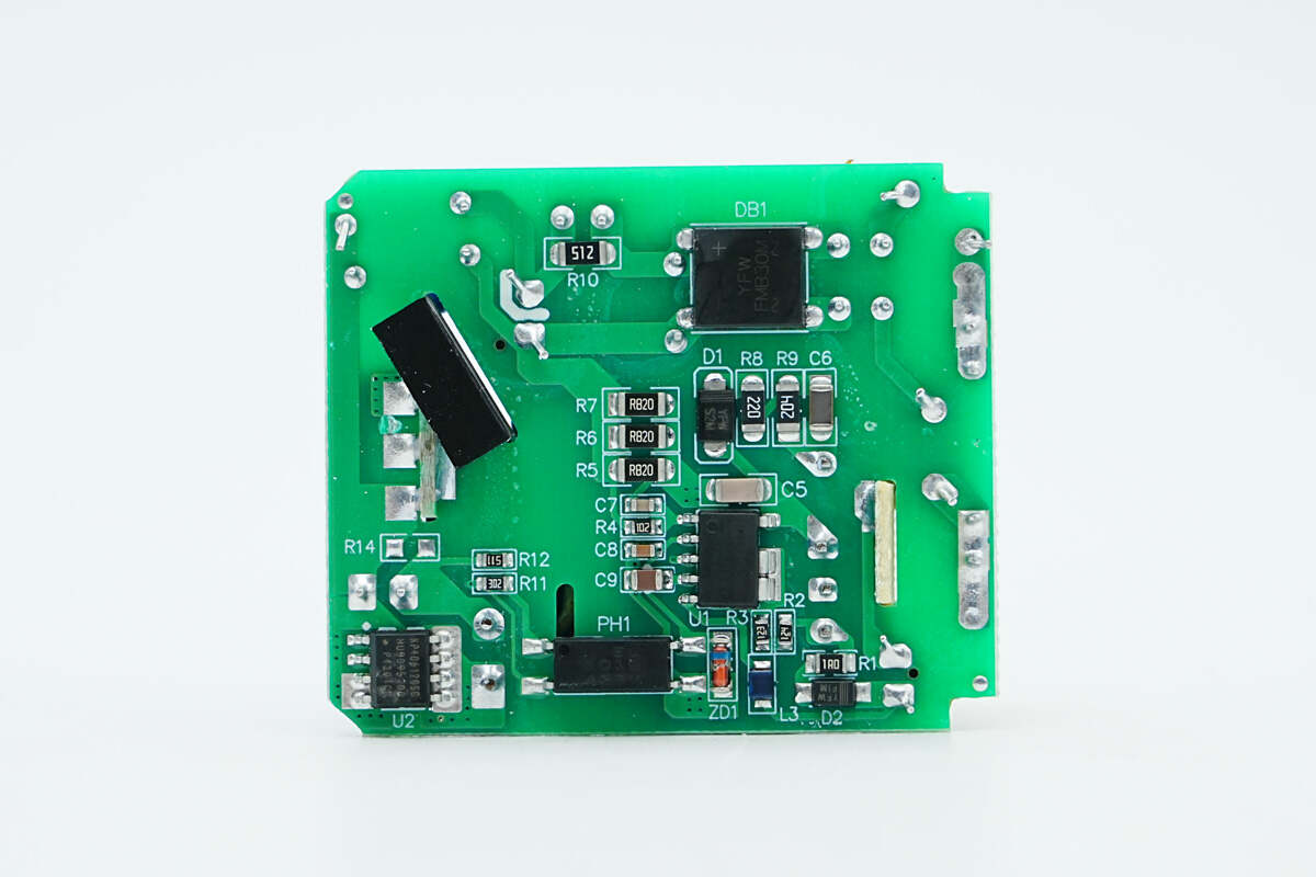

主板背面设有整流桥、开关电源主控芯片、光耦以及同步整流芯片。

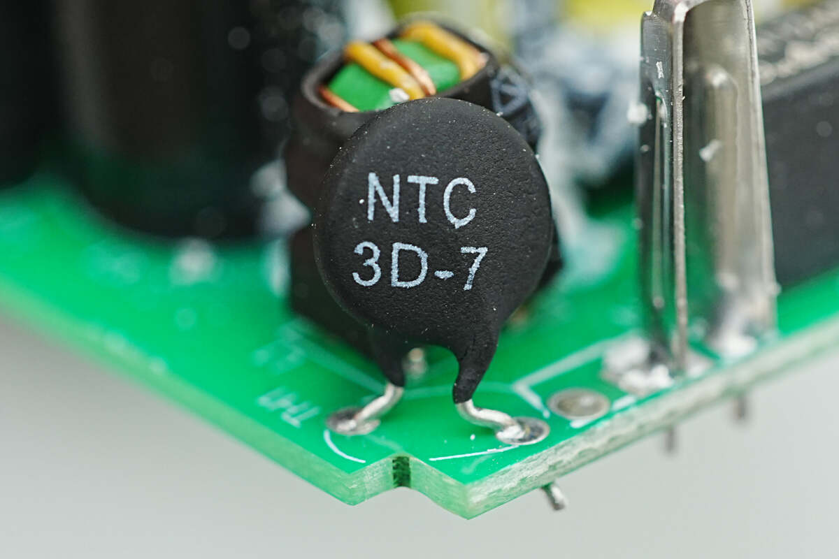

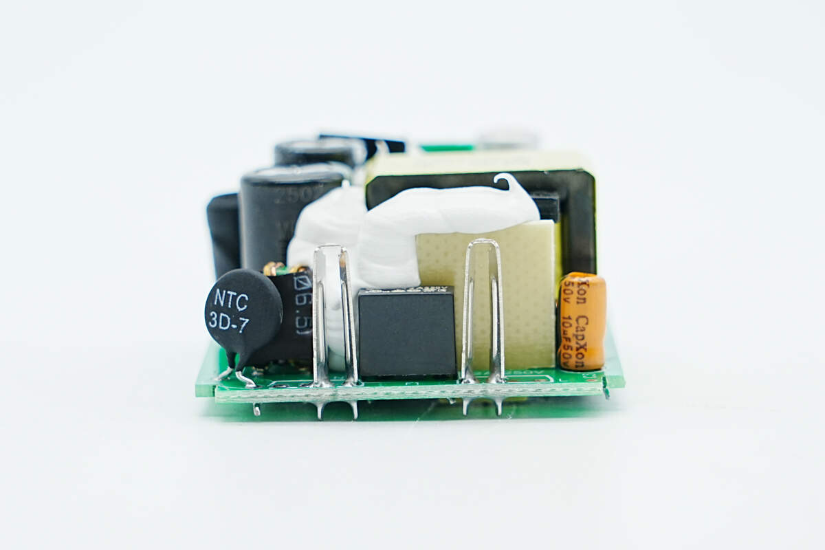

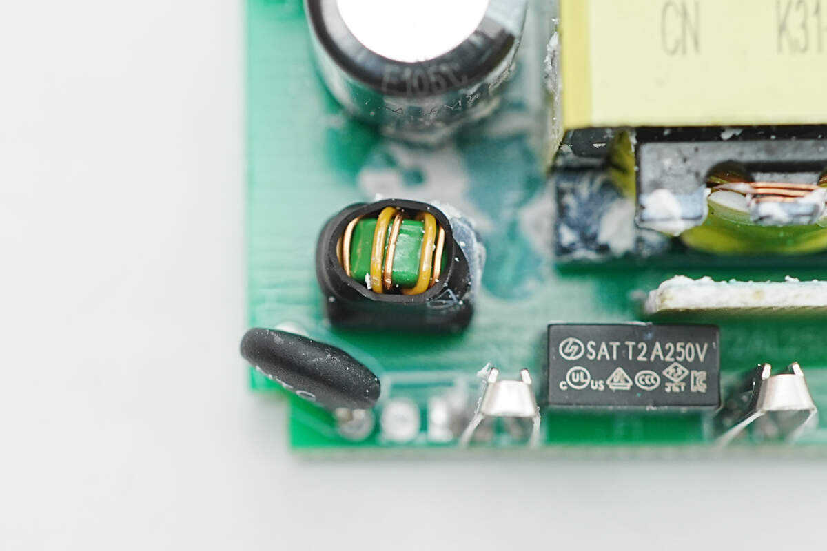

输入端设有延时保险丝以及NTC热敏电阻。
延时保险丝规格为2A250V。
黑色NTC热敏电阻用于抑制上电浪涌电流。

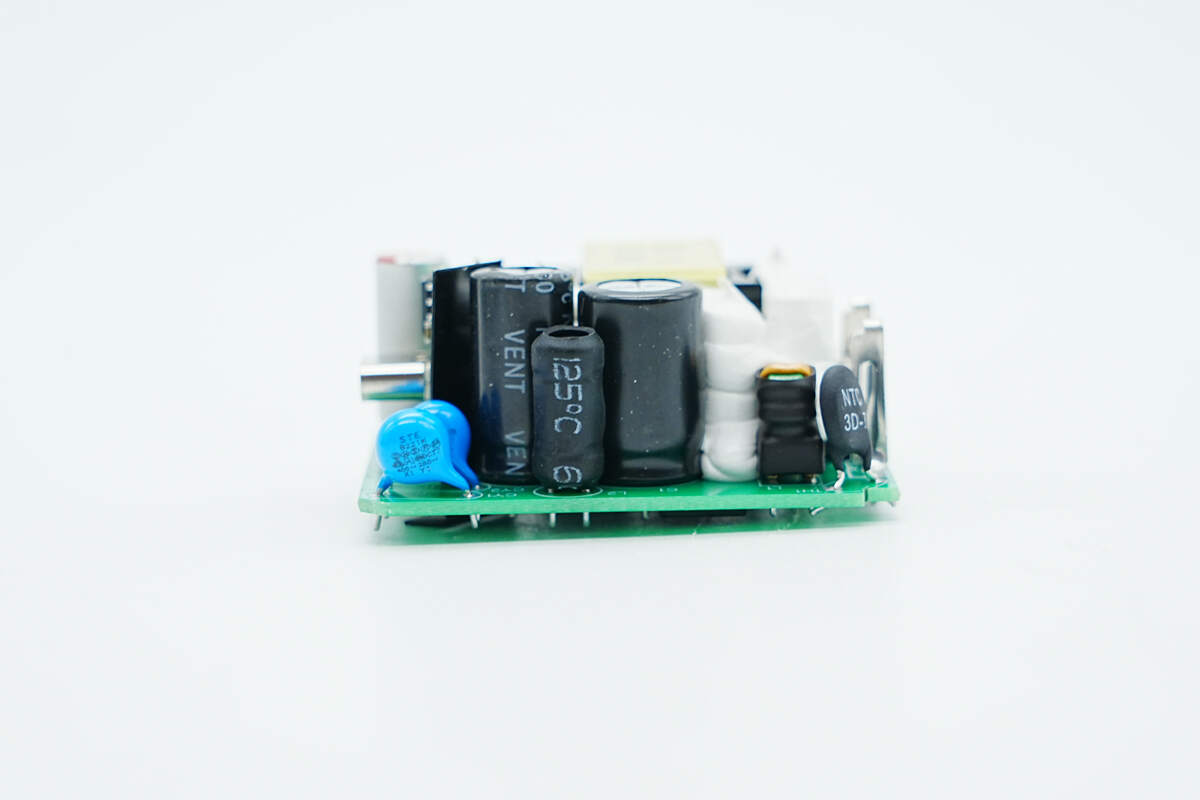

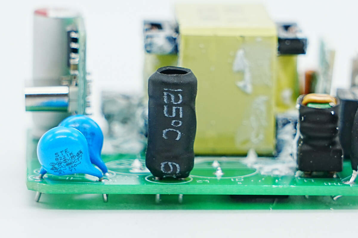

板子一侧设有共模电感、工字电感、两颗高压滤波电解电容以及蓝色Y电容。
共模电感用于滤除EMI干扰,外套热缩管绝缘保护。

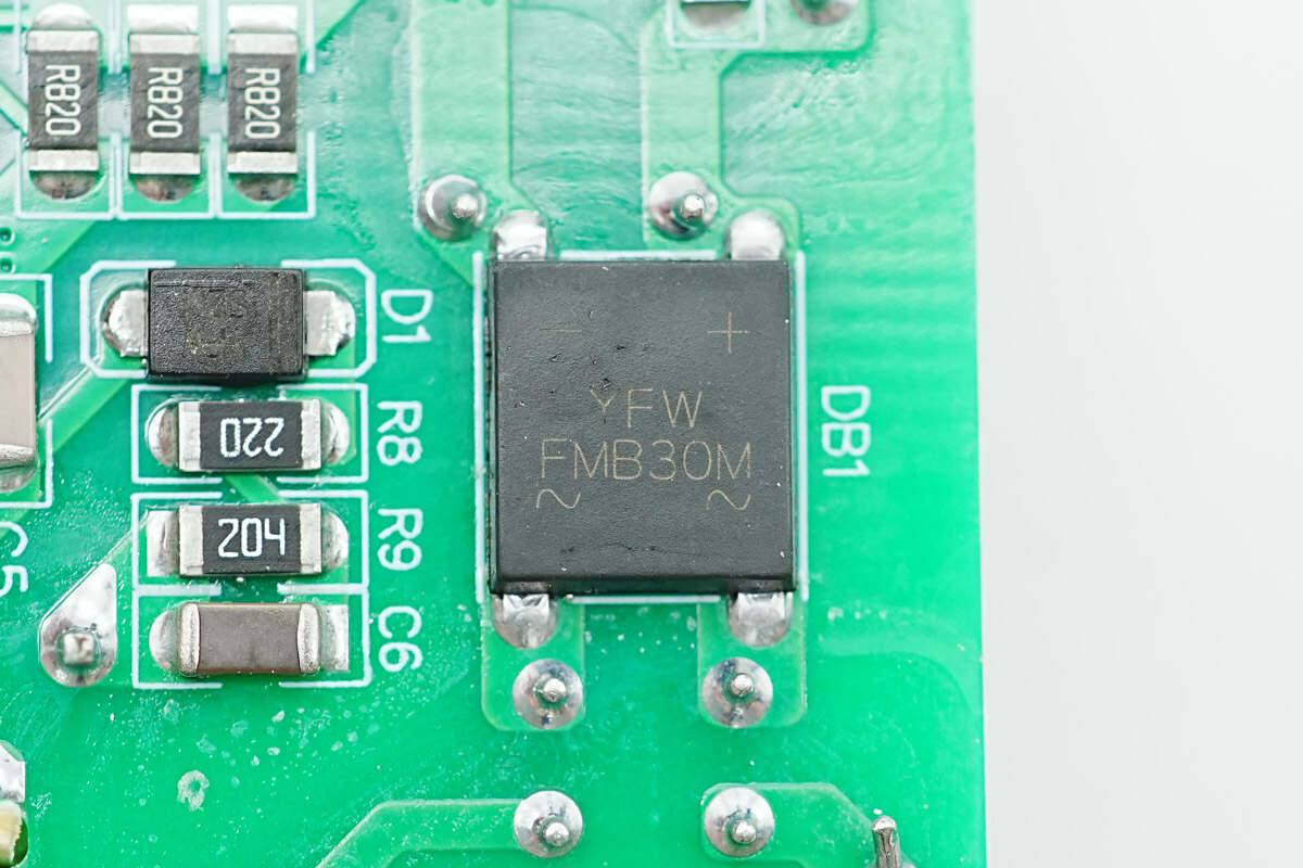

整流桥型号FMB30M,规格为3A 1000V,采用FMB-4封装。

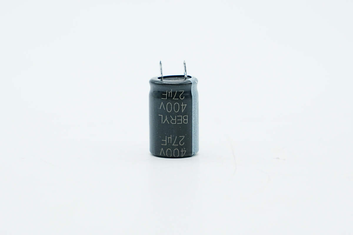

高压滤波电解电容一颗来自BERYL绿宝石,规格为400V27μF。

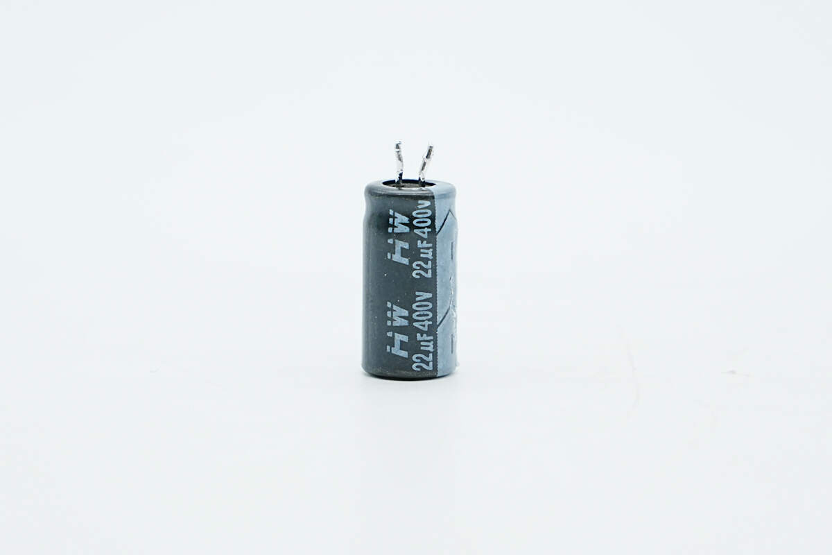

另一颗规格为400V22μF。
工字滤波电感外套热缩管保护。

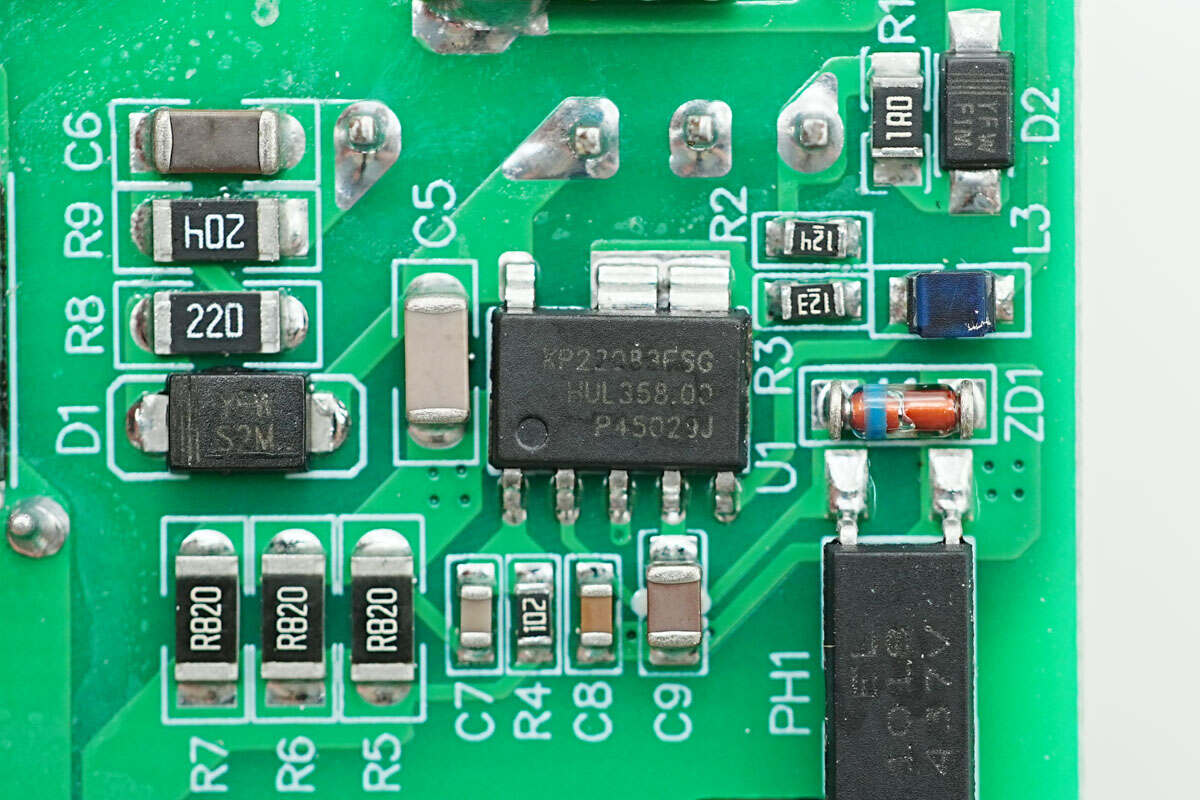

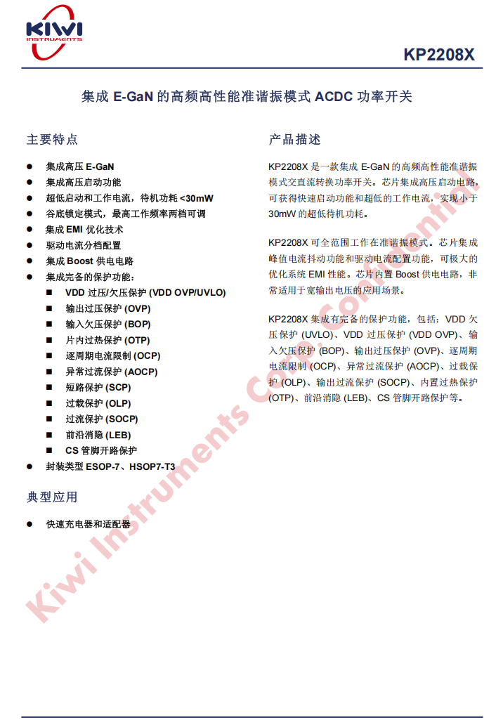

开关电源主控芯片采用必易微KP2208X,这是一款集成E-GaN的高频高性能准谐振模式交直流转换功率开关。芯片集成高压启动电路,可获得快速启动功能和超低的工作电流,实现小于30mW的超低待机功耗。
KP2208X可全范围工作在准谐振模式。芯片集成峰值电流抖动功能和驱动电流配置功能,可极大的优化系统EMI性能。芯片内置Boost供电电路,非常适用于宽输出电压的应用场景。
KP2208X集成有完备的保护功能,包括:VDD欠压保护(UVLO)、VDD过压保护(VDD OVP)、输入欠压保护(BOP)、输出过压保护(OVP)、逐周期电流限制(OCP)、异常过流保护(AOCP)、过载保护(OLP)、输出过流保护(SOCP)、内置过热保护(OTP)、前沿消隐(LEB)、CS管脚开路保护等。

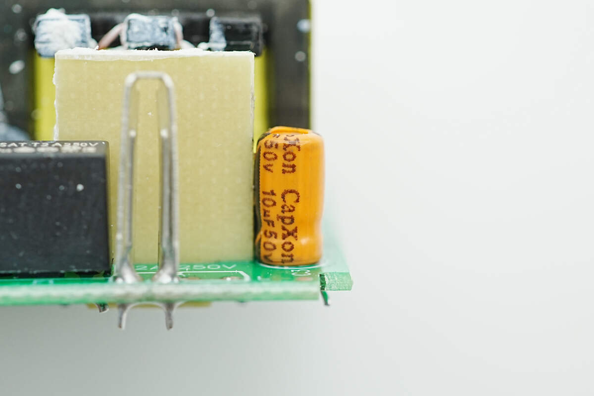

主控芯片供电电容来自丰宾,规格为50V10μF。

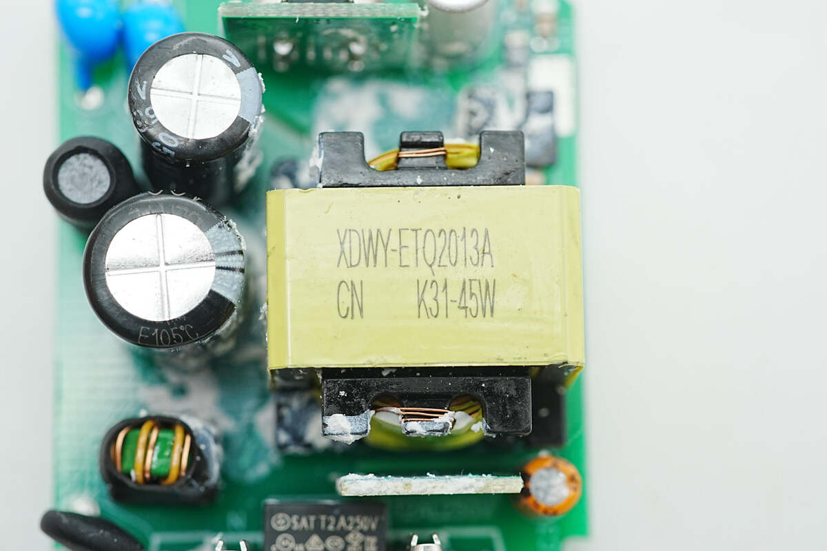

变压器特写。

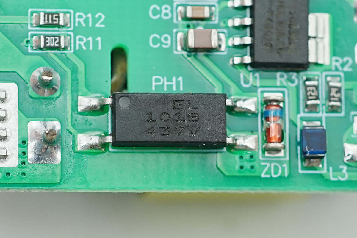

亿光EL 1018光耦特写,用于输出电压反馈。

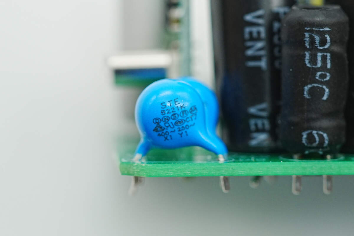

两颗蓝色Y电容来自STE松田电子。

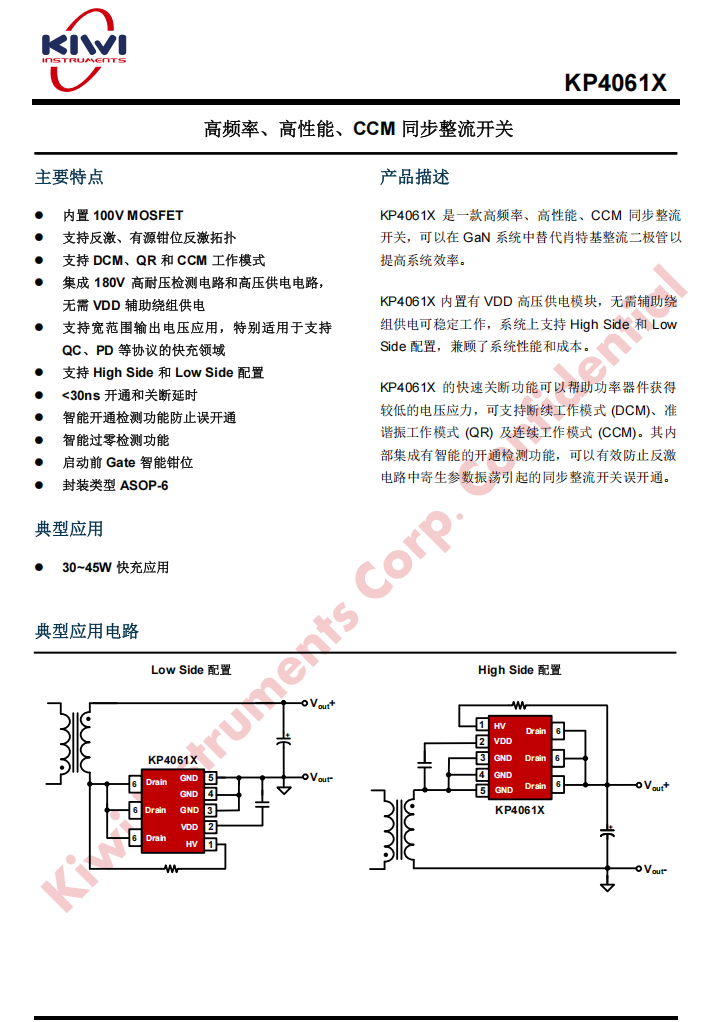

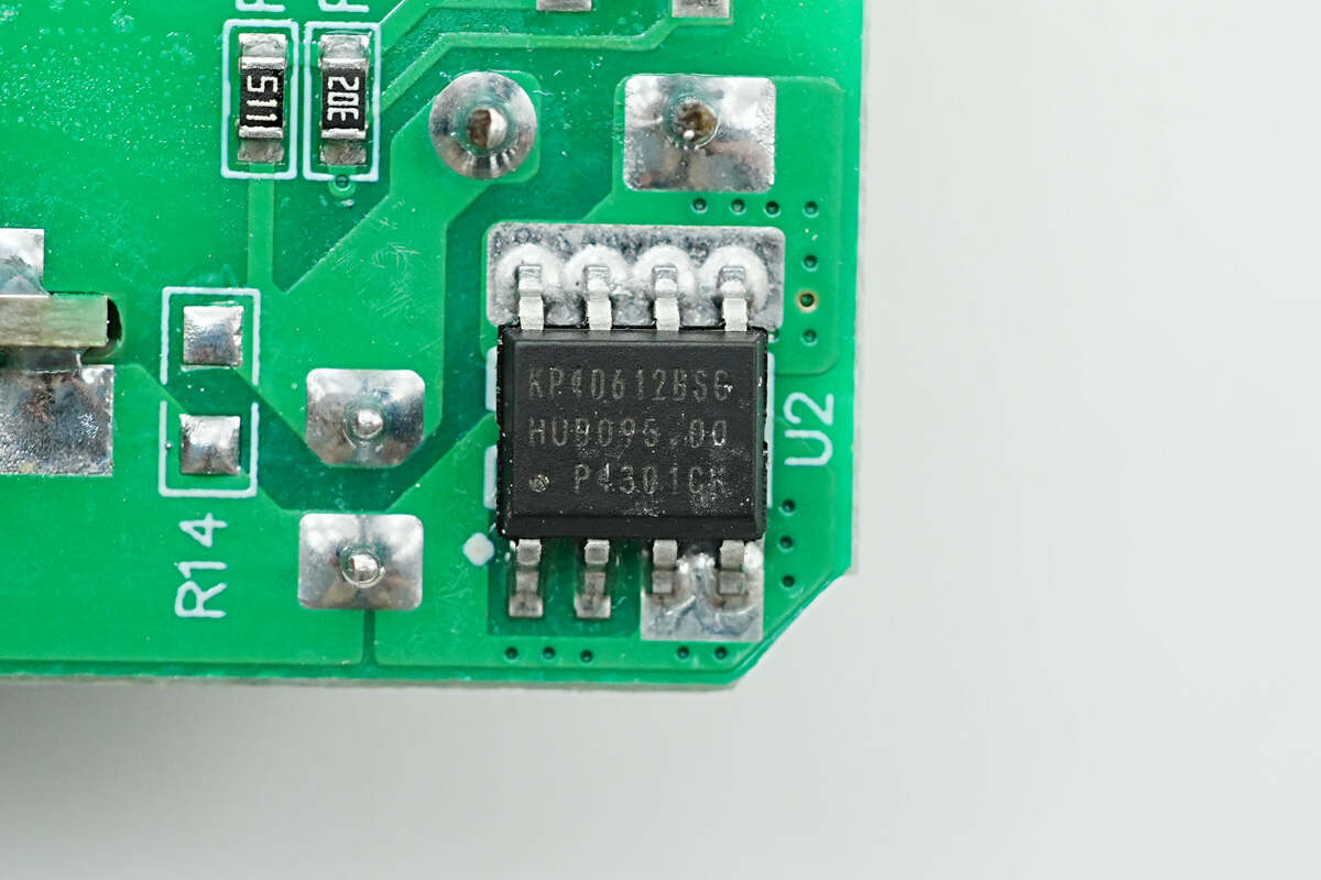

同步整流芯片来自必易微,型号KP4061X,这是一款高频率、高性能、CCM同步整流开关,可以在GaN系统中替代肖特基整流二极管以提高系统效率。
KP4061X内置有VDD高压供电模块,无需辅助绕组供电可稳定工作,系统上支持High Side和 Low Side配置,兼顾了系统性能和成本。
KP4061X的快速关断功能可以帮助功率器件获得较低的电压应力,可支持断续工作模式(DCM)、准谐振工作模式(QR)及连续工作模式(CCM)。其内部集成有智能的开通检测功能,可以有效防止反激电路中寄生参数振荡引起的同步整流开关误开通。

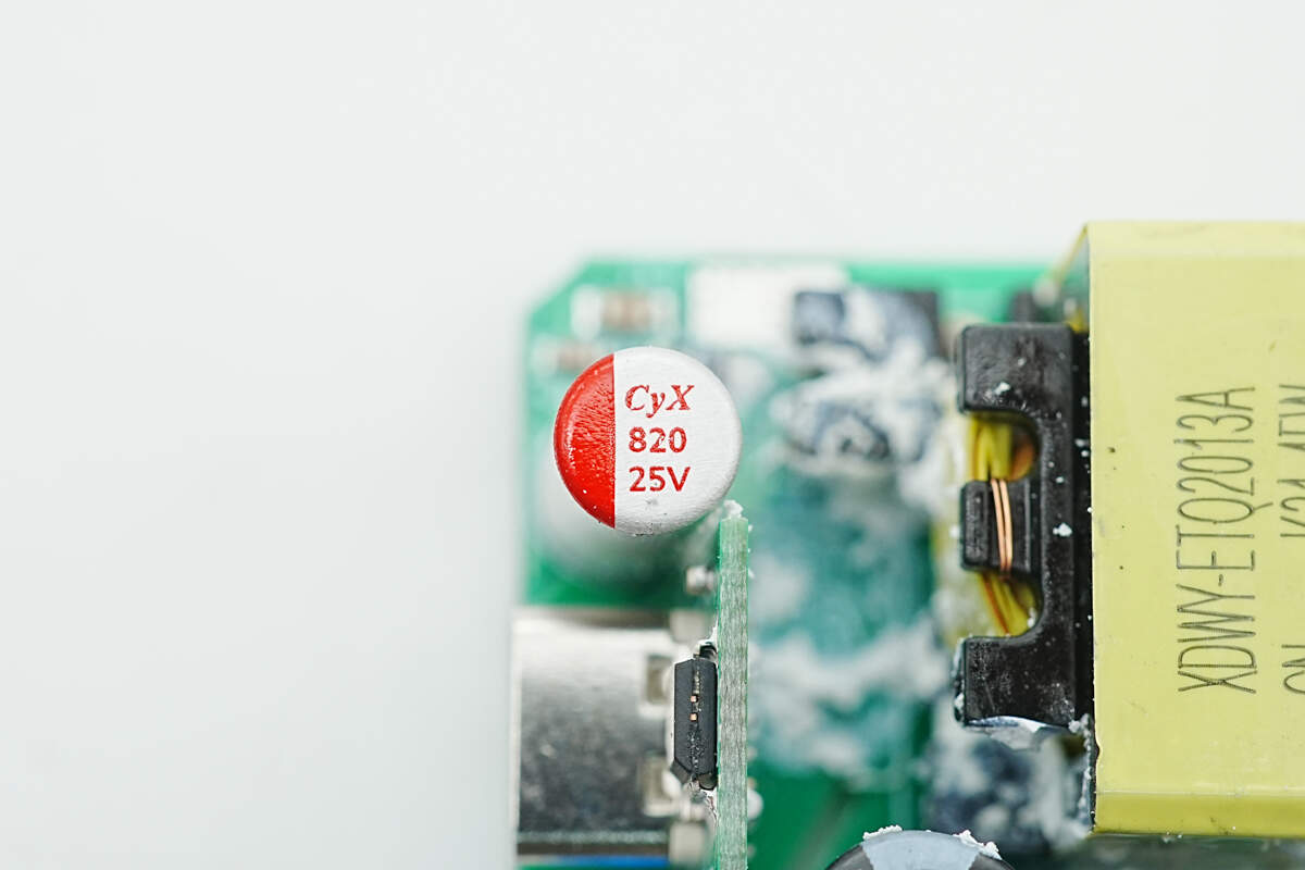

输出滤波固态电容规格为25V820μF。

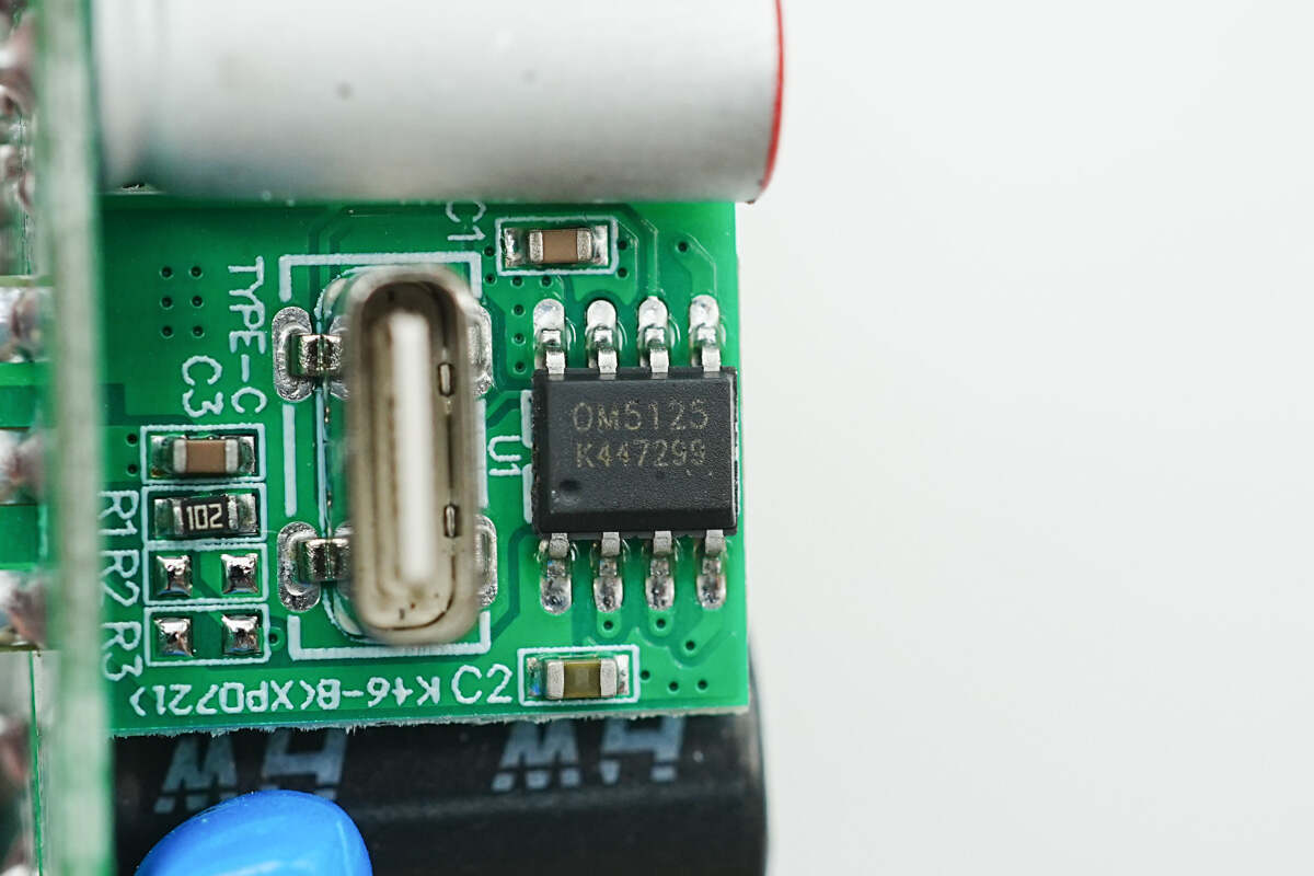

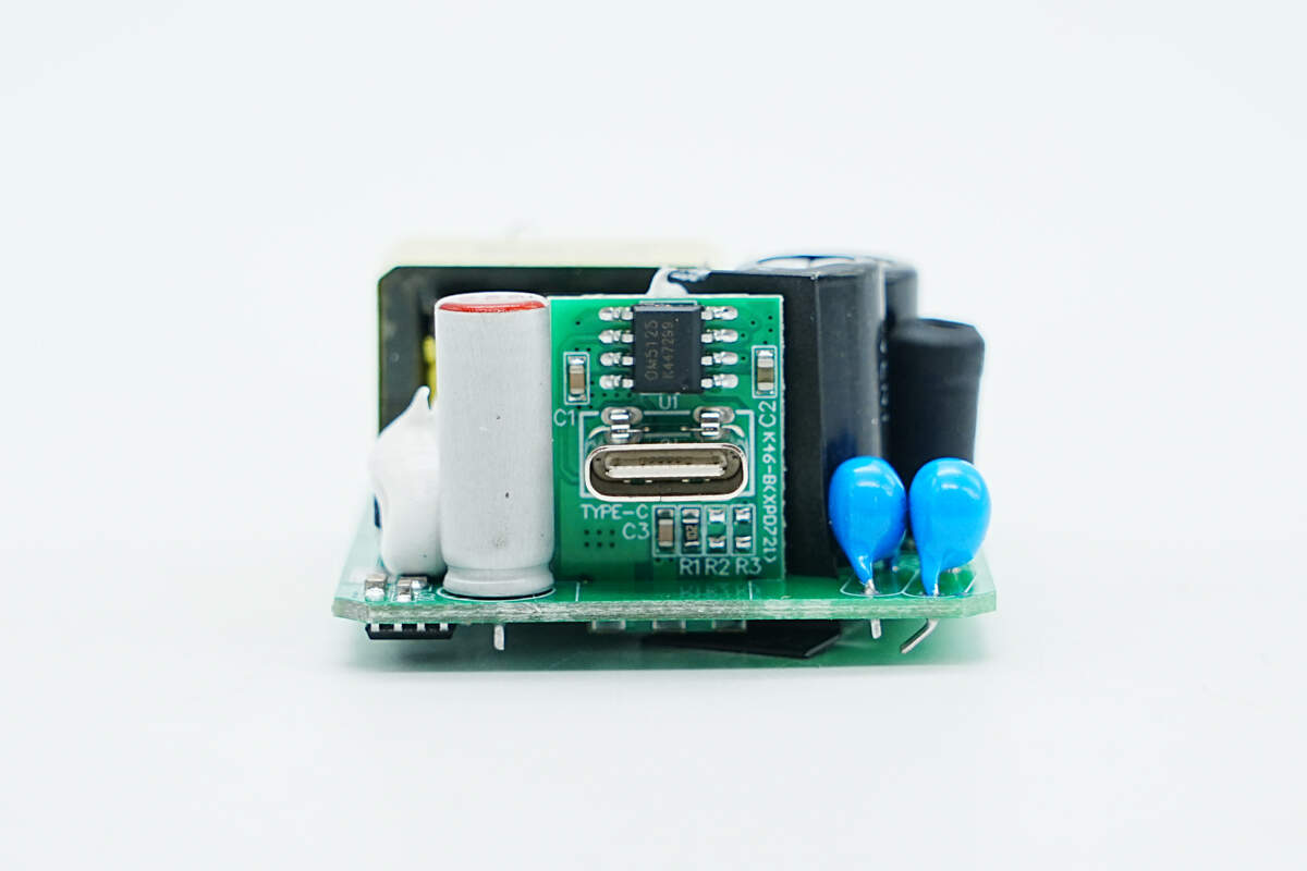

输出端一览,USB-C接口母座焊接在小板上,板子正面设有一颗协议芯片。
协议芯片来自OHMSEMI欧姆微,型号OM5125,这是一款集成USB Type-C、PD3.1、UFCS、QC2.0/3.0/3.0+、FCP/HVSCP、PE2.0、AFC、VOOC、USB BC1.2 DCP以及 Apple 2.4A充电规范的多协议单端口控制器,为ACDC适配器等设备提供高性价比的USB Type-C端口充电解决方案。
全部拆解一览,来张全家福。

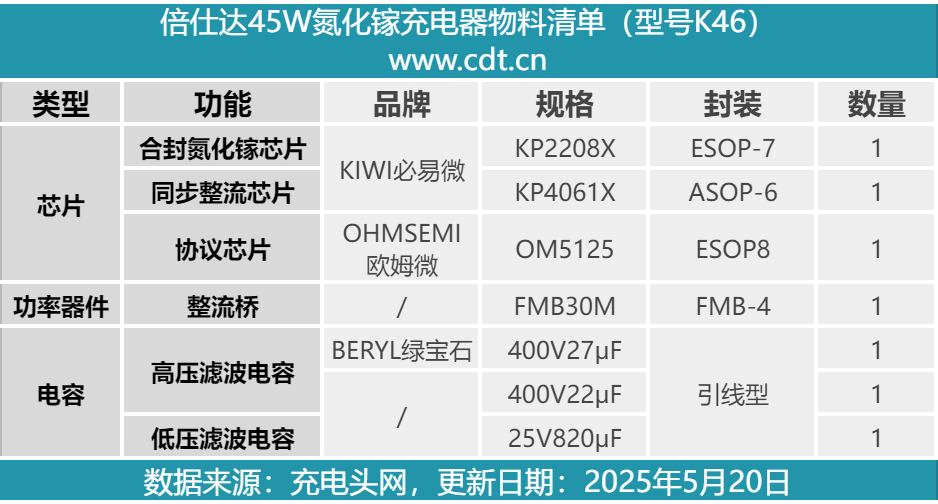

最后附上倍仕达45W氮化镓充电器的核心器件清单,方便大家查阅。
倍仕达45W氮化镓充电器为经典直板造型设计,外观风格和苹果20W快充相似,但性能却是后者的两倍有余,满足苹果全系列iPhone机型快充不是问题。此外充电器升级了对UFCS、SCP快充的支持,还支持45W PPS快充,性能得到了全面升级,此次团购19.9元可谓是性价比拉满。
充电头网通过拆解了解到,倍仕达这款充电器基于必易微KP2208X+KP4061X高集成合封氮化镓方案,并采用欧姆微OM5125协议芯片控制输出电压,协议芯片的替换实现了对UFCS等快充的支持。此外模块上电容、变压器等打胶,并上下均覆盖导热垫,做了加固和辅助散热处理。
