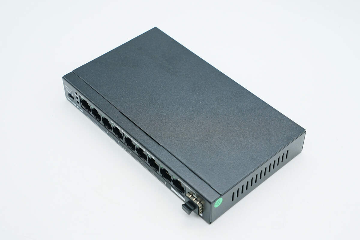

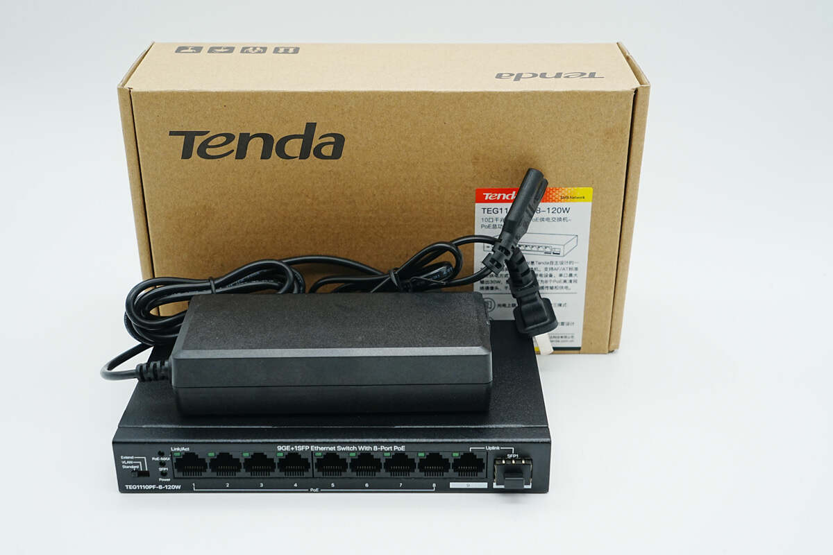

包装内含腾达10口千兆光电上联PoE供电交换机以及电源适配器。

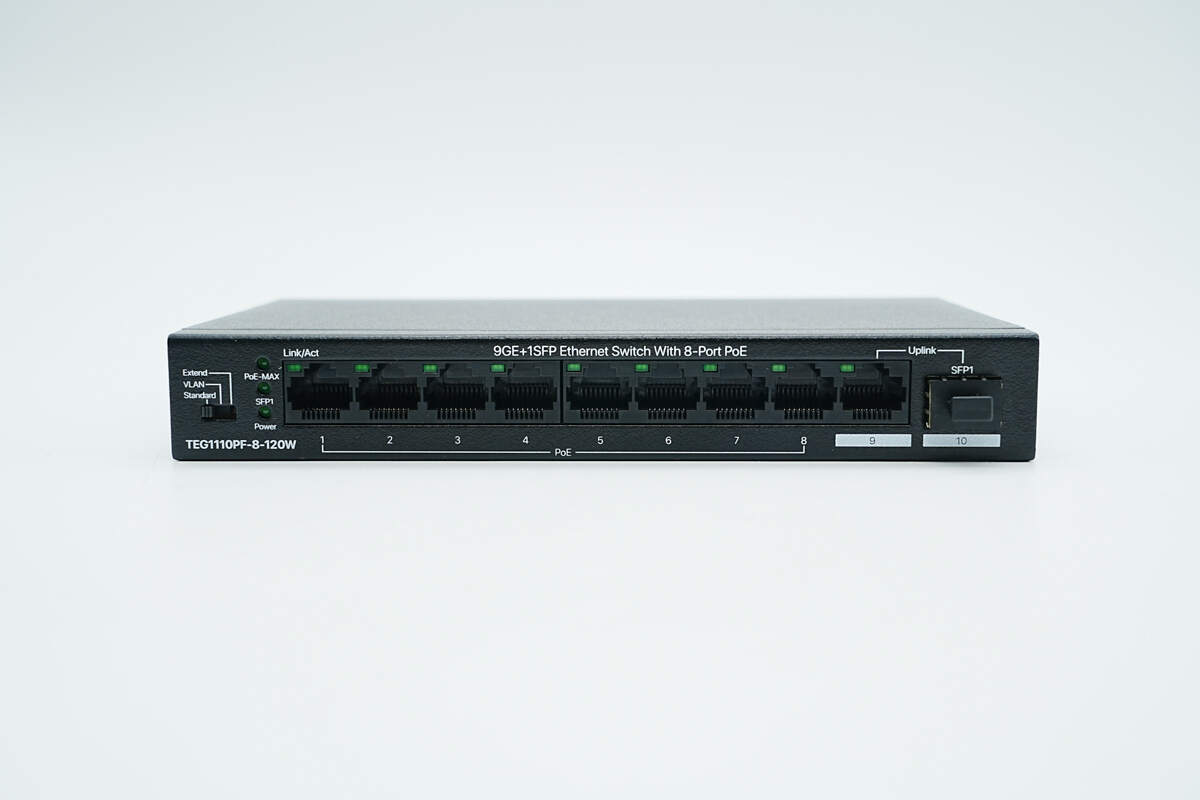

腾达10口千兆光电上联PoE供电交换机机身扁平,采用金属材质外壳,两侧设计有通风口帮助散热。
机身前端设计模式切换滑动开关、网线接口等。

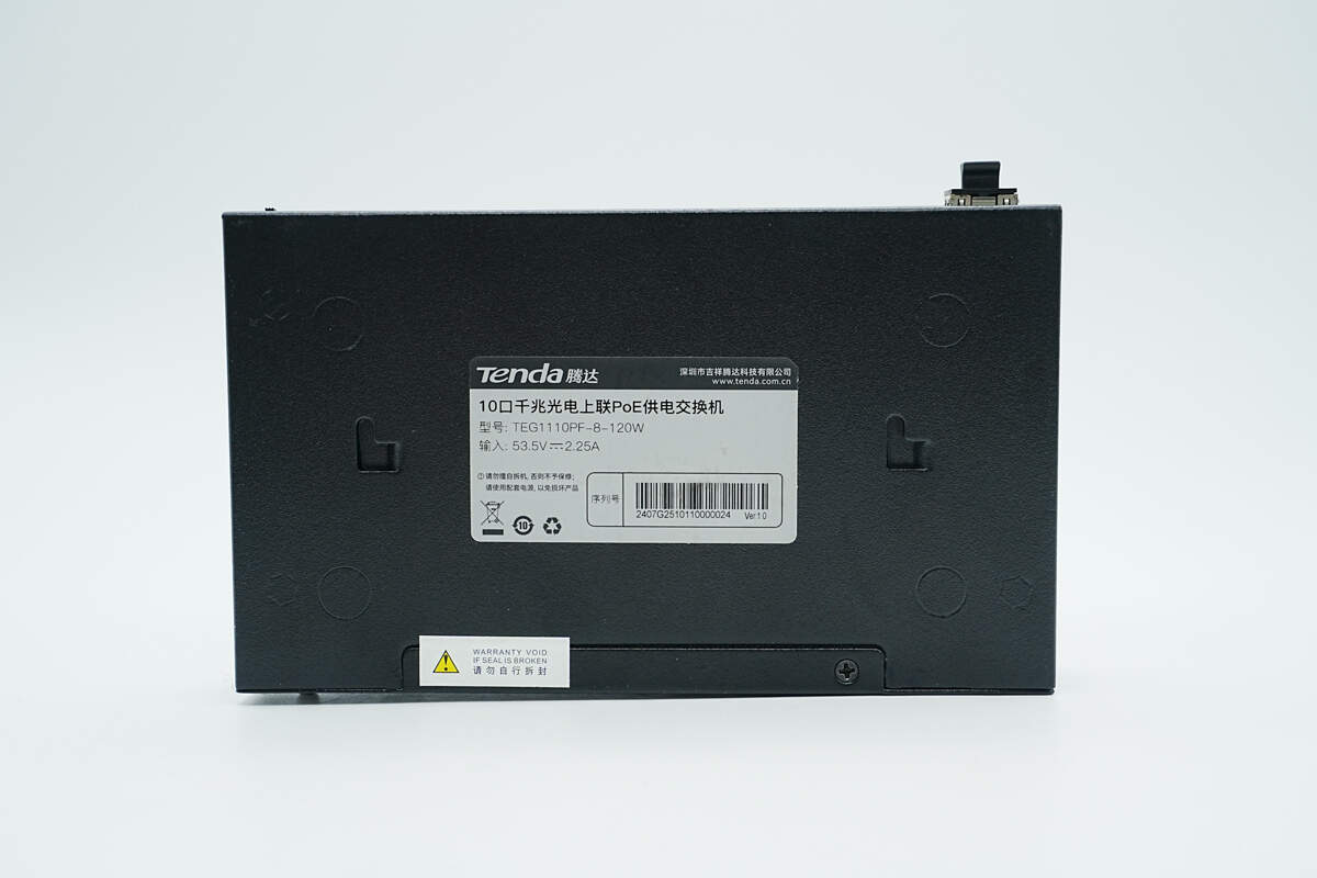

底部贴有产品铭牌。
产品铭牌特写,交换机型号TEG1110PF-8-120W,支持53.5V2.25A输入。

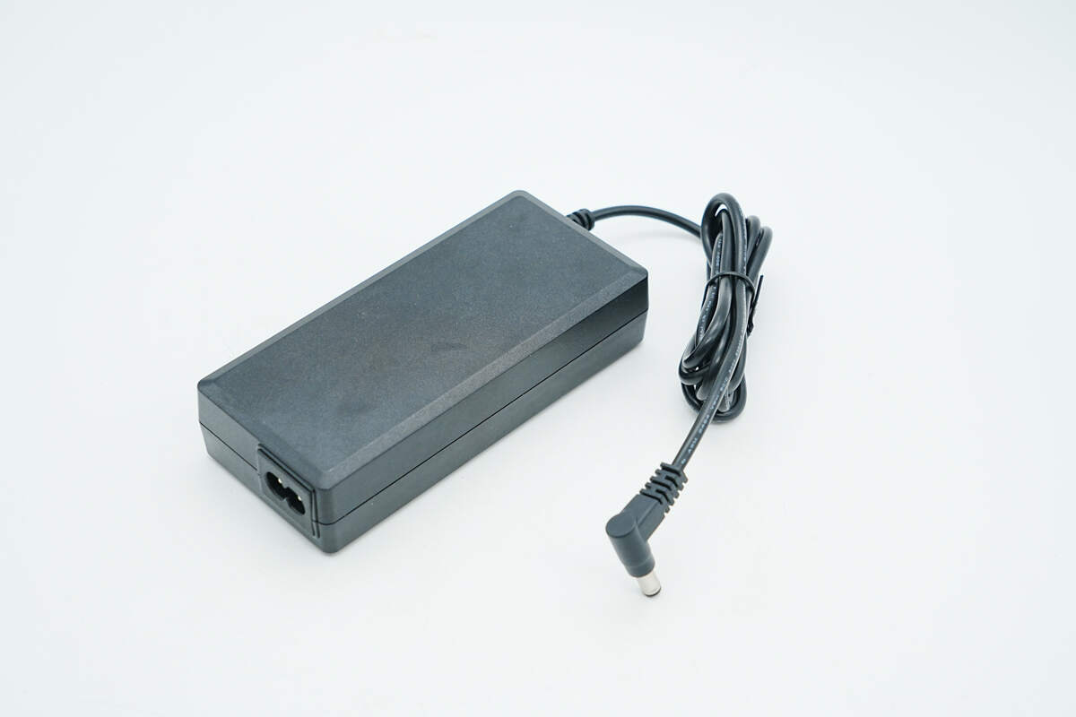

电源适配器自带DC输出线缆,输入端为线体分离设计,机身采用PC阻燃材质塑料外壳,边缘倒角设计,表面磨砂工艺处理。机身输入端采用8字接口母座,并且为独立模块设计。

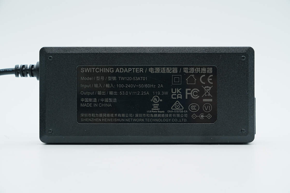

底部印有电源适配器铭牌信息。
电源适配器参数特写
型号:TW120-53AT01
输入:100-240V~50/60Hz 2A
输出:53V2.25A 119.3W
制造商:深圳市和为顺网络技术有限公司
电源适配器通过了CE、UKCA、FCC、CCC、UL认证,以及VI级能效认证。

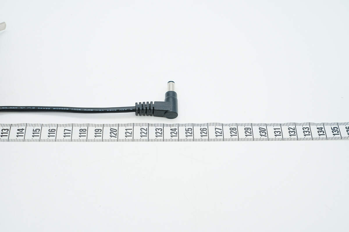

输出线缆端子90°弯头设计,方便使用。

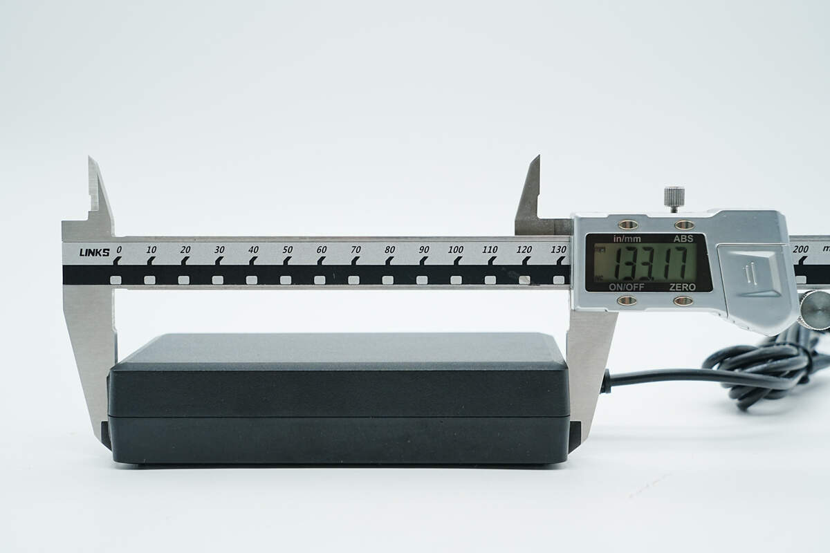

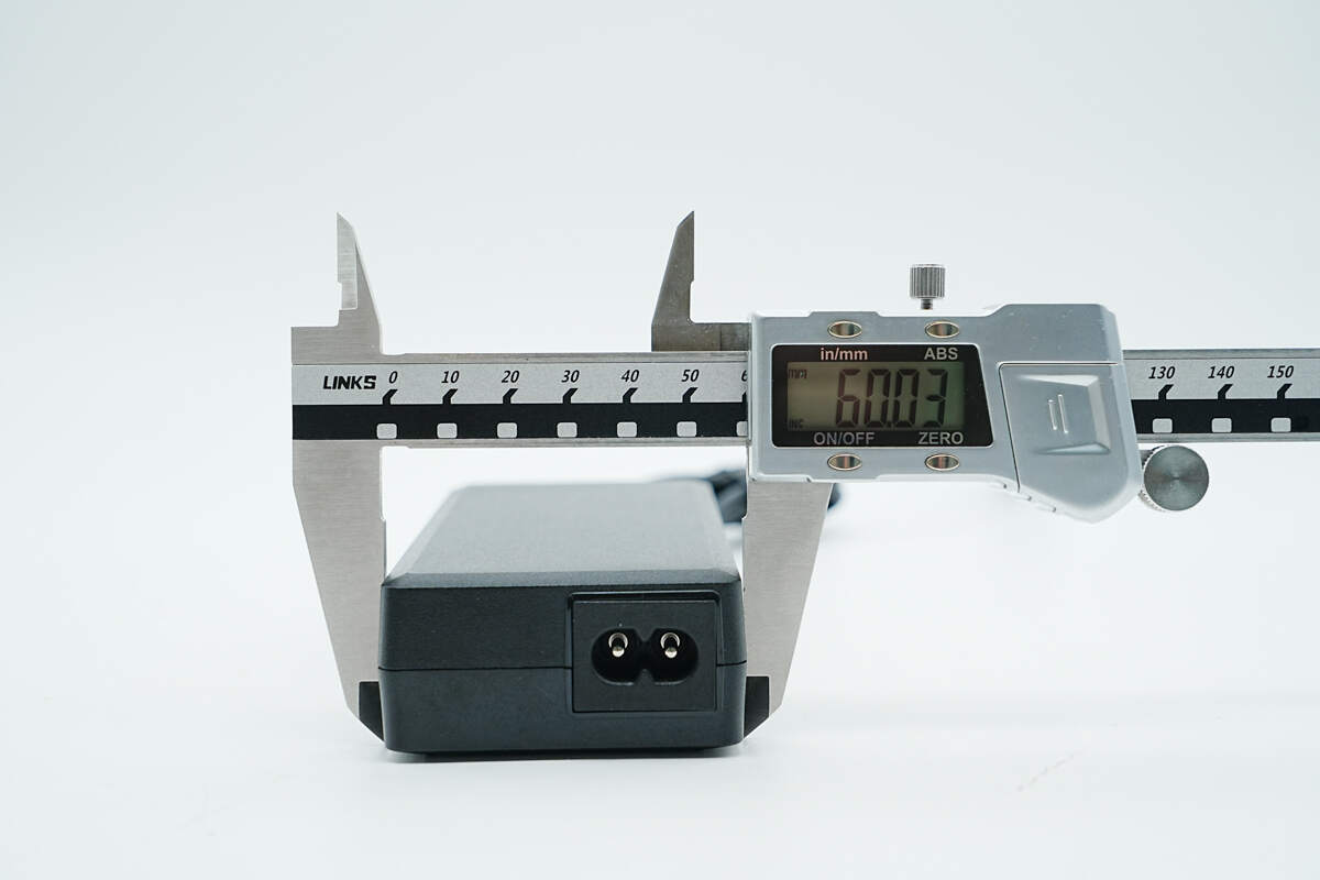

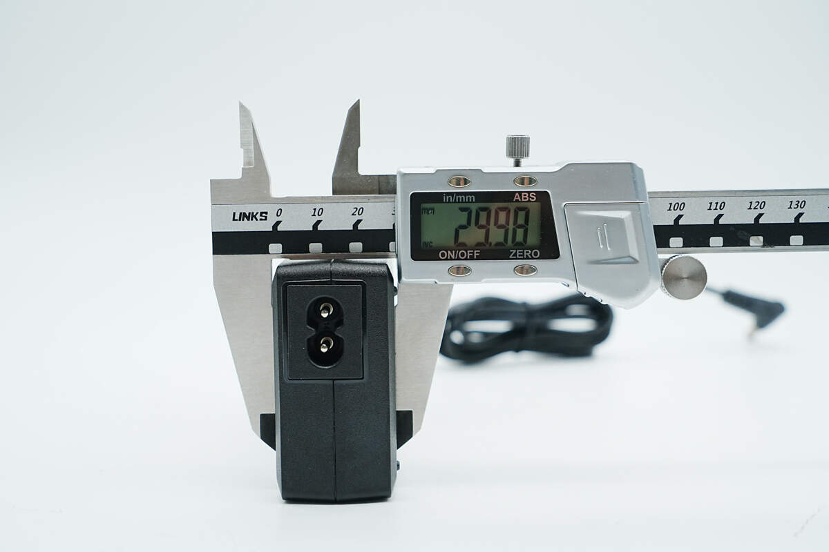

实测电源适配器机身长度为133.17mm。
宽度为60.03mm。
厚度为29.98mm。
另外测得输出线缆长度约为124cm。

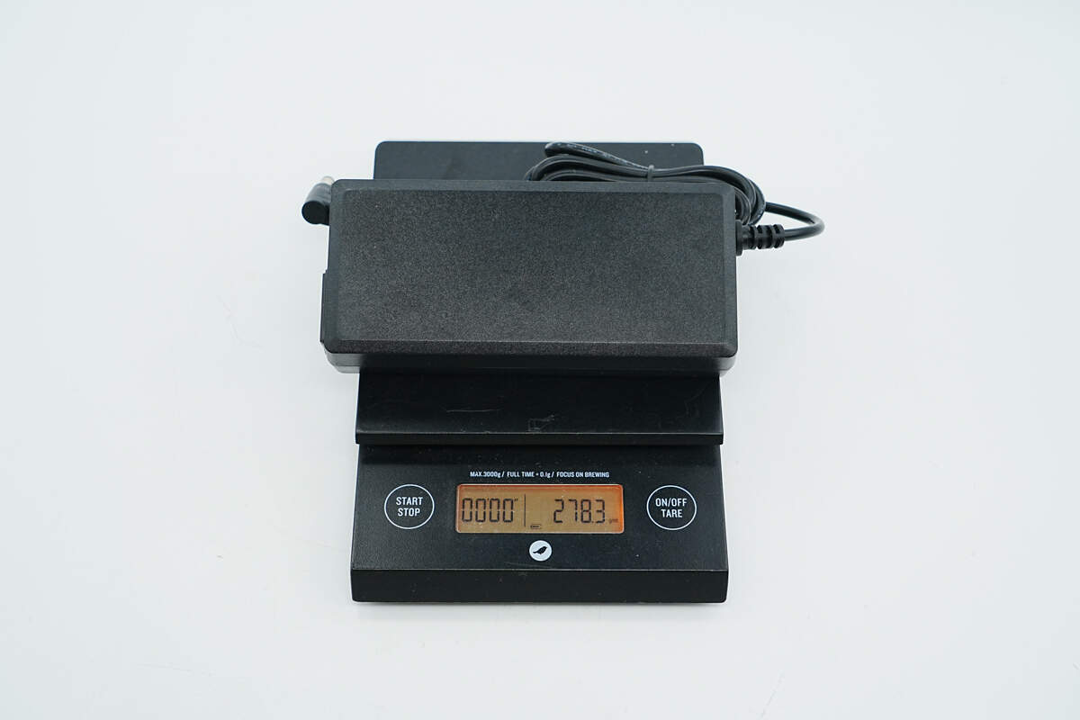

另外测得电源重量约为278g。

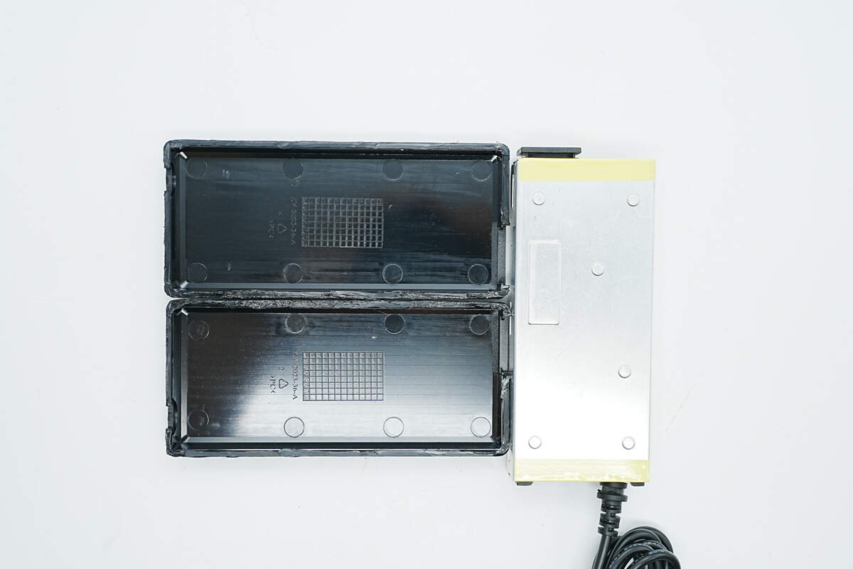

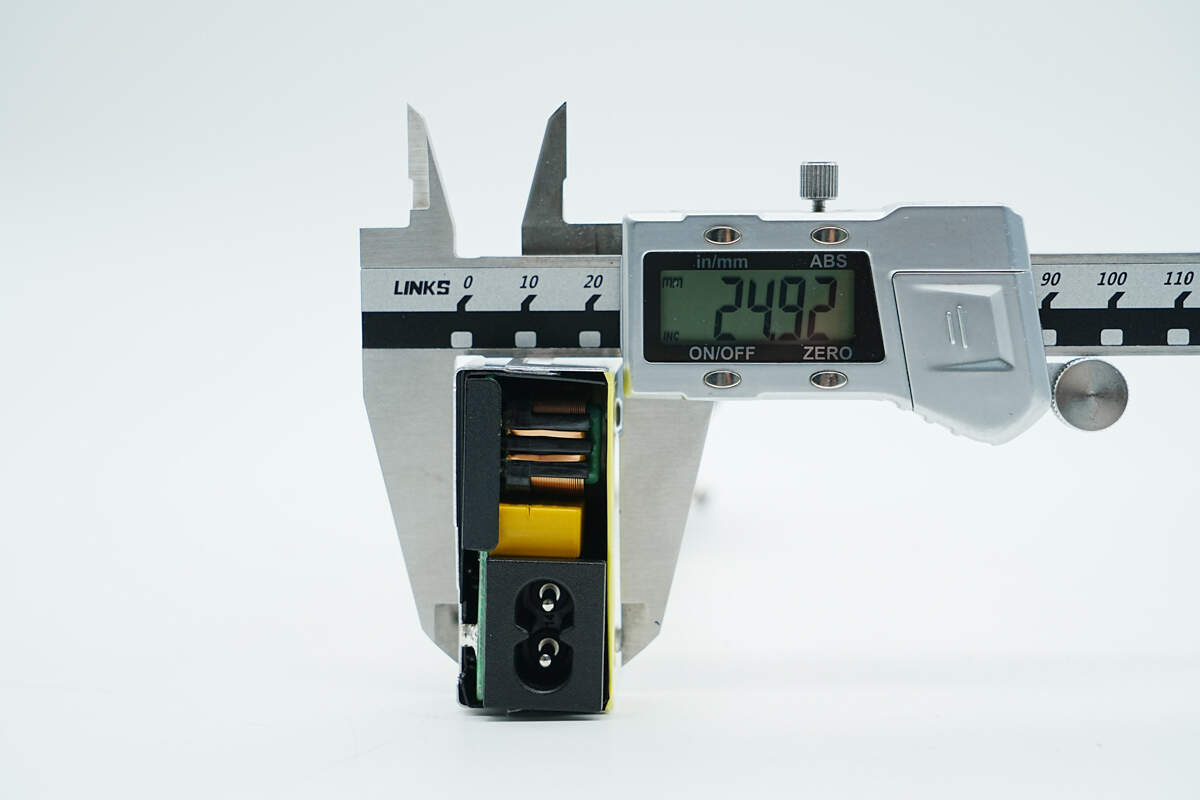

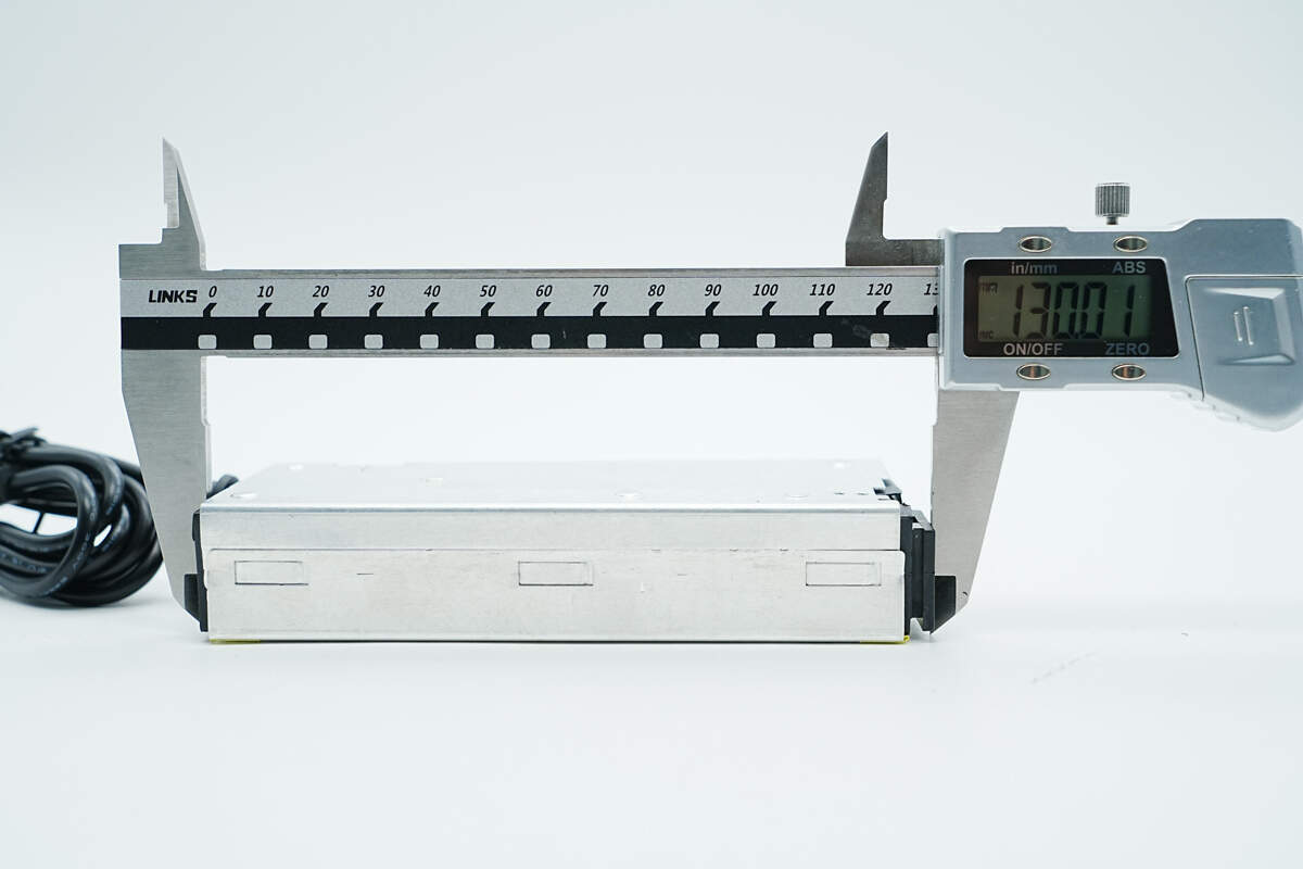

将机身外壳拆开取出PCBA模块。
测得模块长度为130.01mm。
宽度为53.66mm。
厚度为24.92mm。

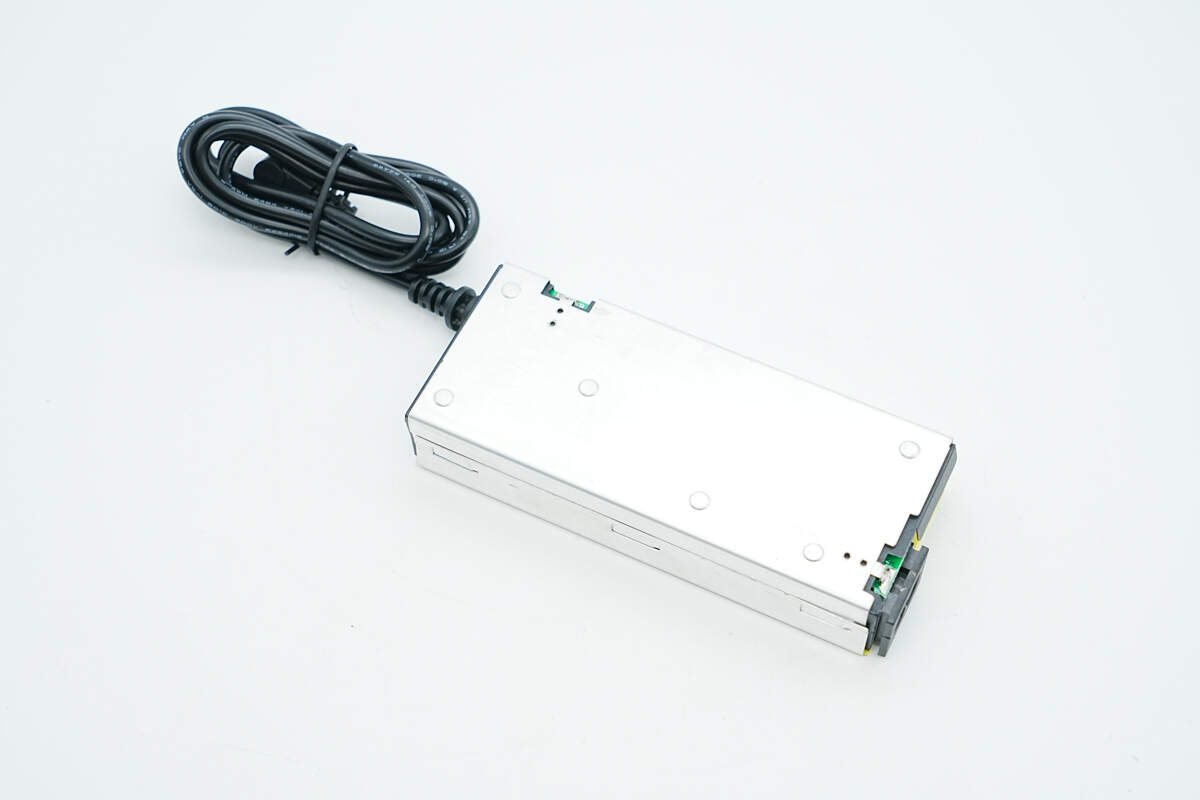

PCBA模块上下覆盖U型散热片,之间通过卡扣以及锡焊进行固定。
顶部散热片内侧粘贴绝缘胶带,同时设有导热垫帮助变压器等器件散热。
将底部散热片也拆下,内侧设有麦拉片进行隔离绝缘,对应整流桥等核心发热器件区域也都设有导热垫。

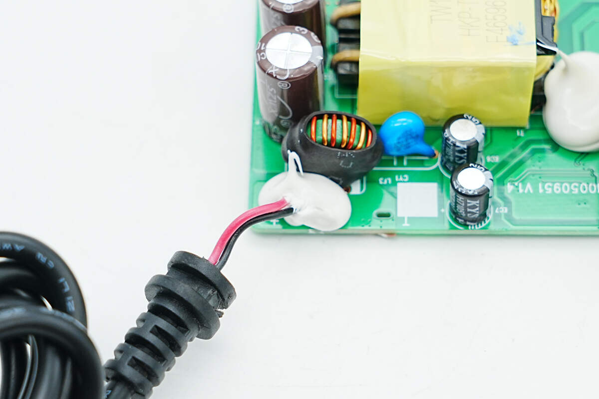

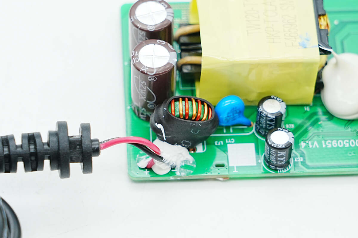

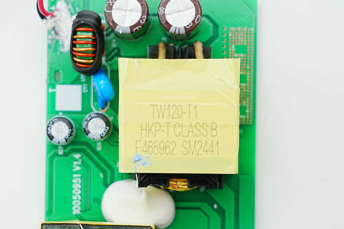

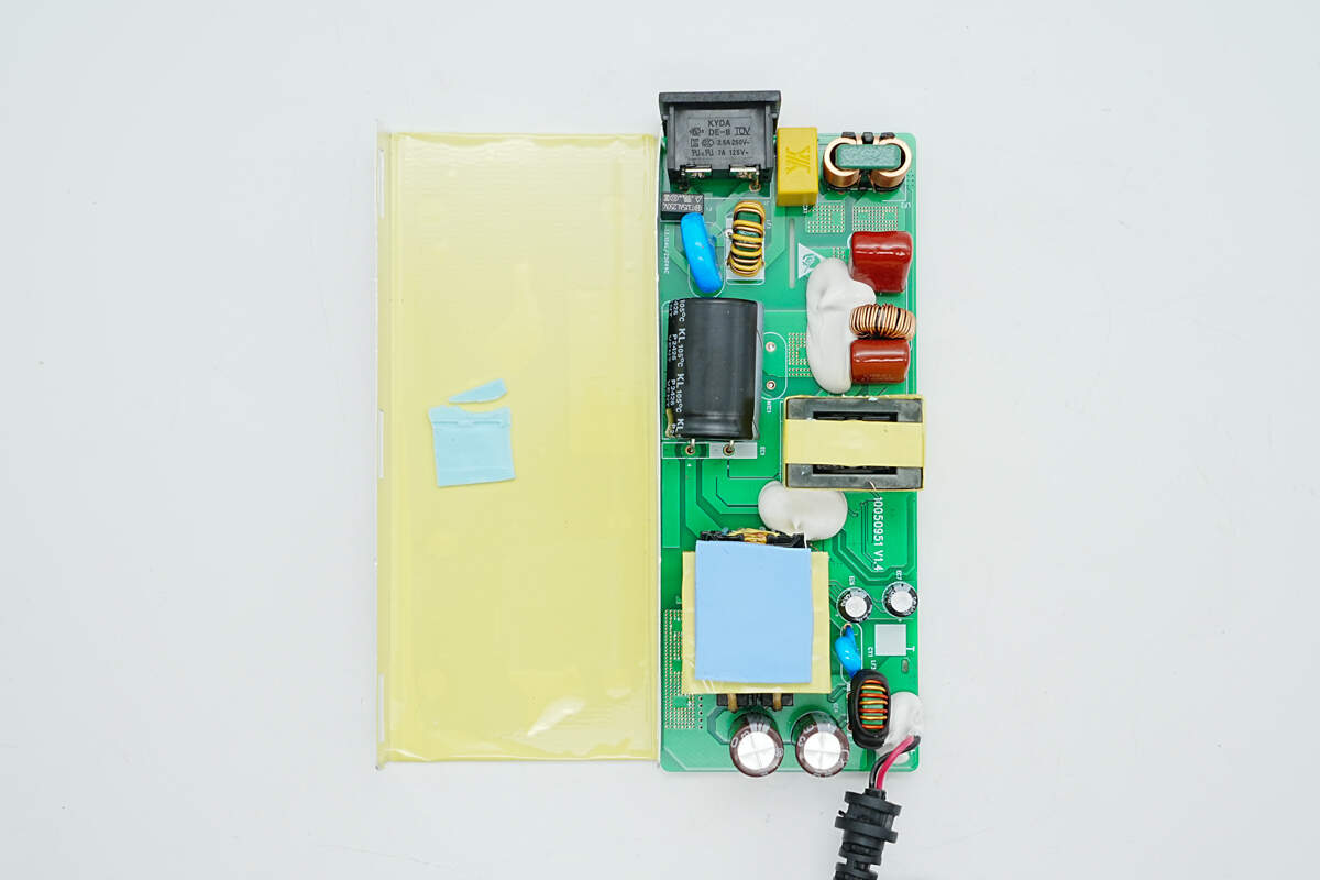

PCB板正面空间富余,薄膜滤波电容、PFC升压电感、变压器等器件打胶加固。
输出线缆焊接处也打胶保护。

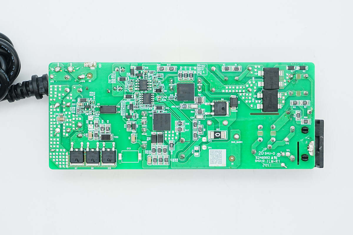

主板背面设有整流桥、PFC控制器、初级主控芯片、氮化镓开关管、光耦等器件。

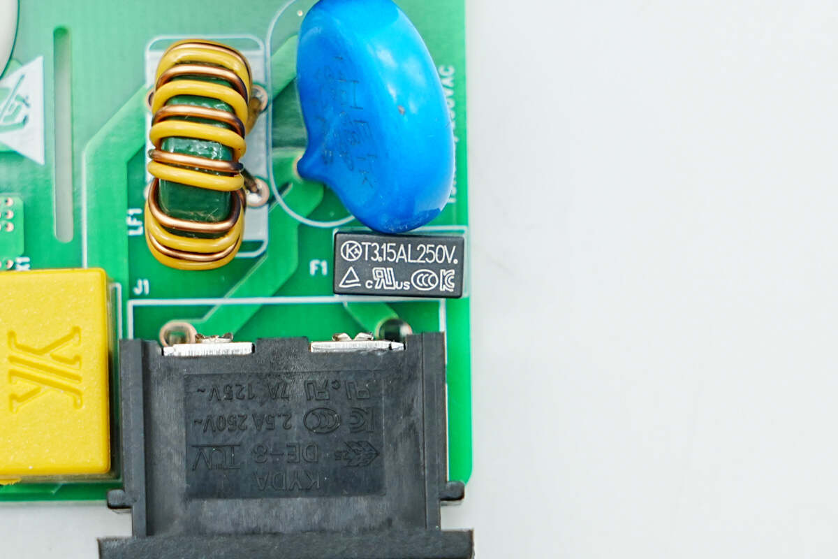

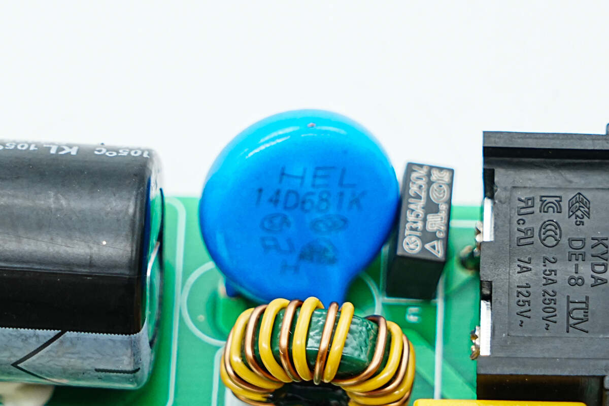

延时保险丝规格为3.15A250V。
压敏电阻来自HEL鸿志,规格为14D681K,用于吸收过压浪涌。

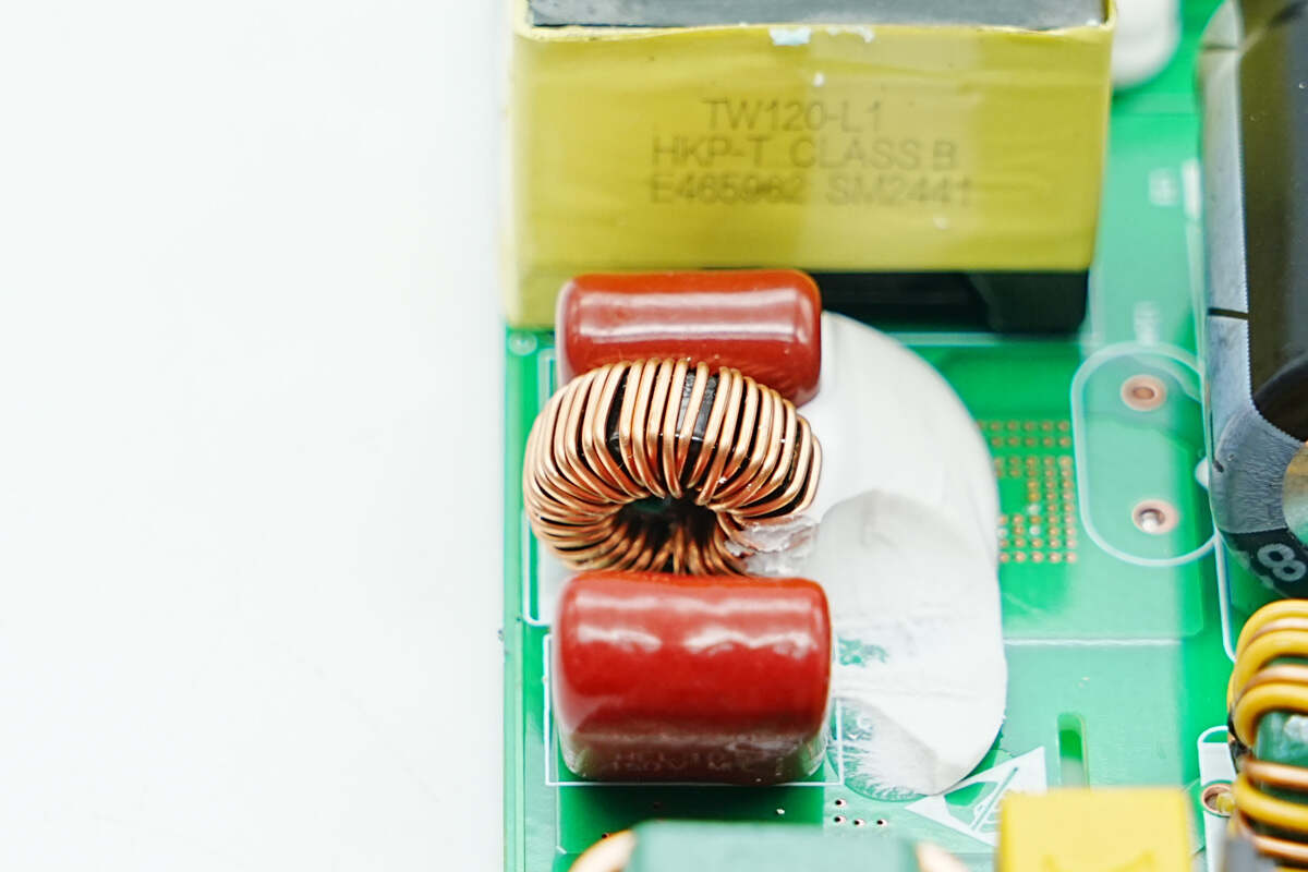

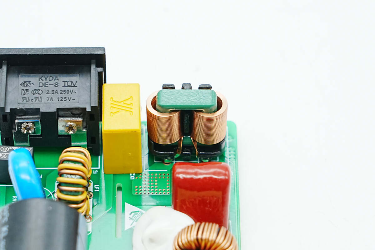

共模电感双线绕制,用于滤除EMI干扰。
二级共模电感扁平铜带绕制,左侧安规X2电容容量0.47μF。

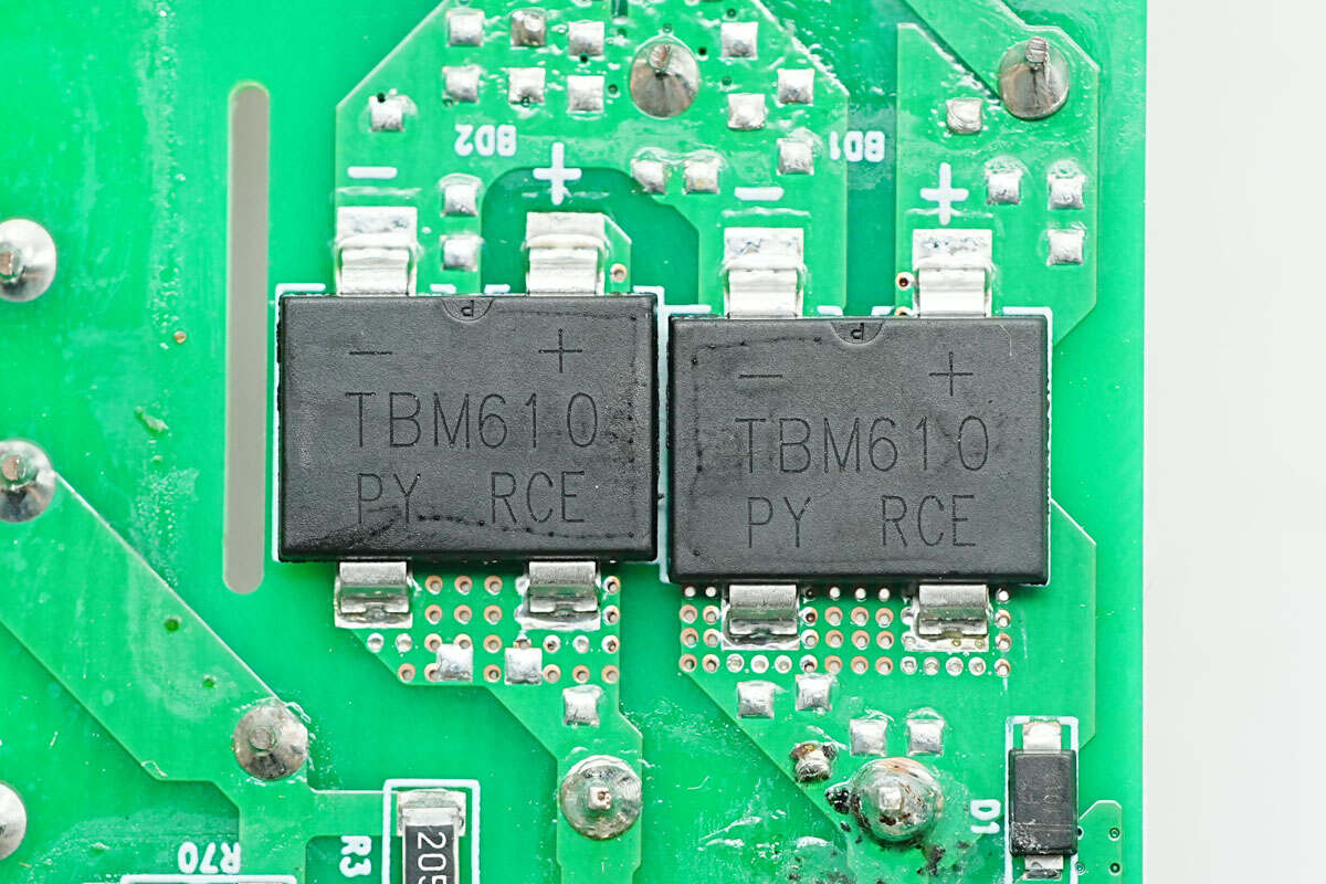

两颗整流桥来自平伟,型号TBM610,规格为6A 1000V,采用TBM封装。

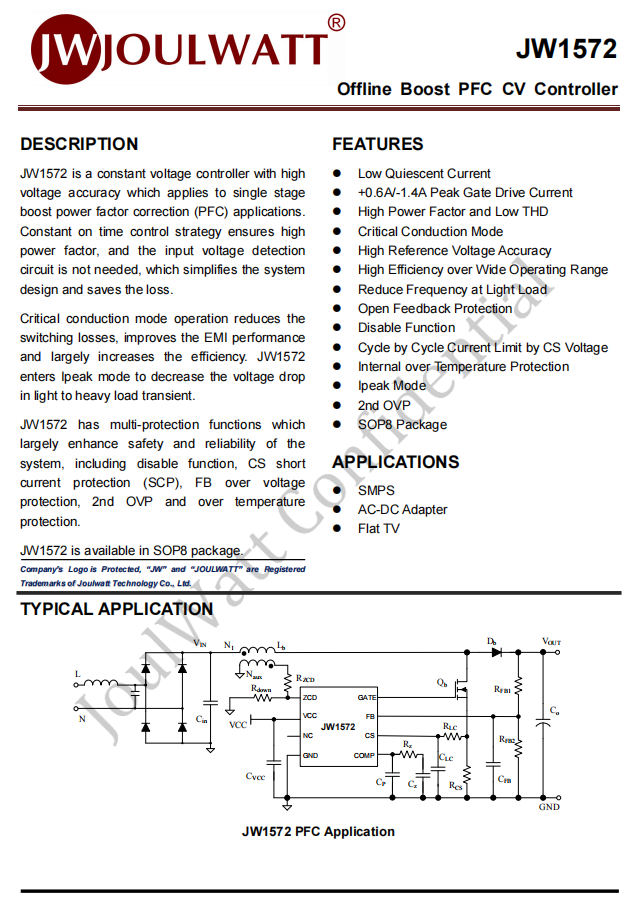

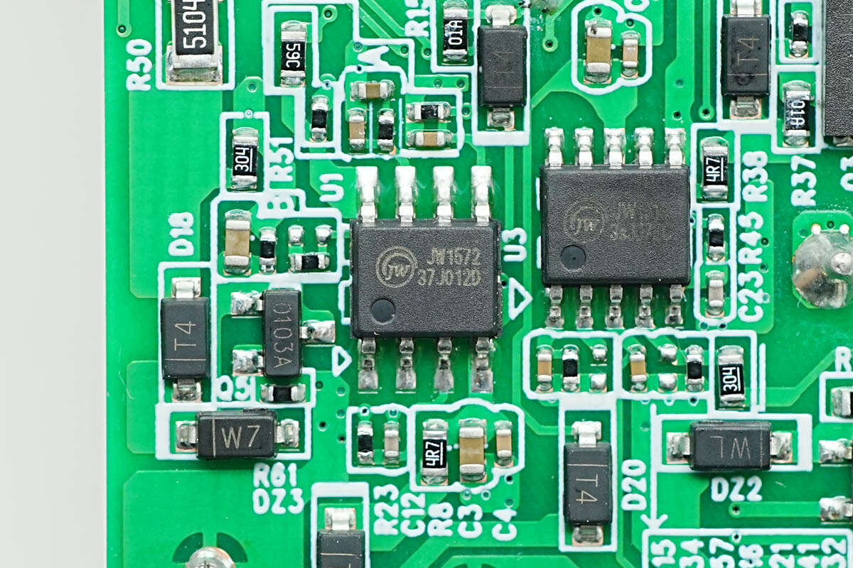

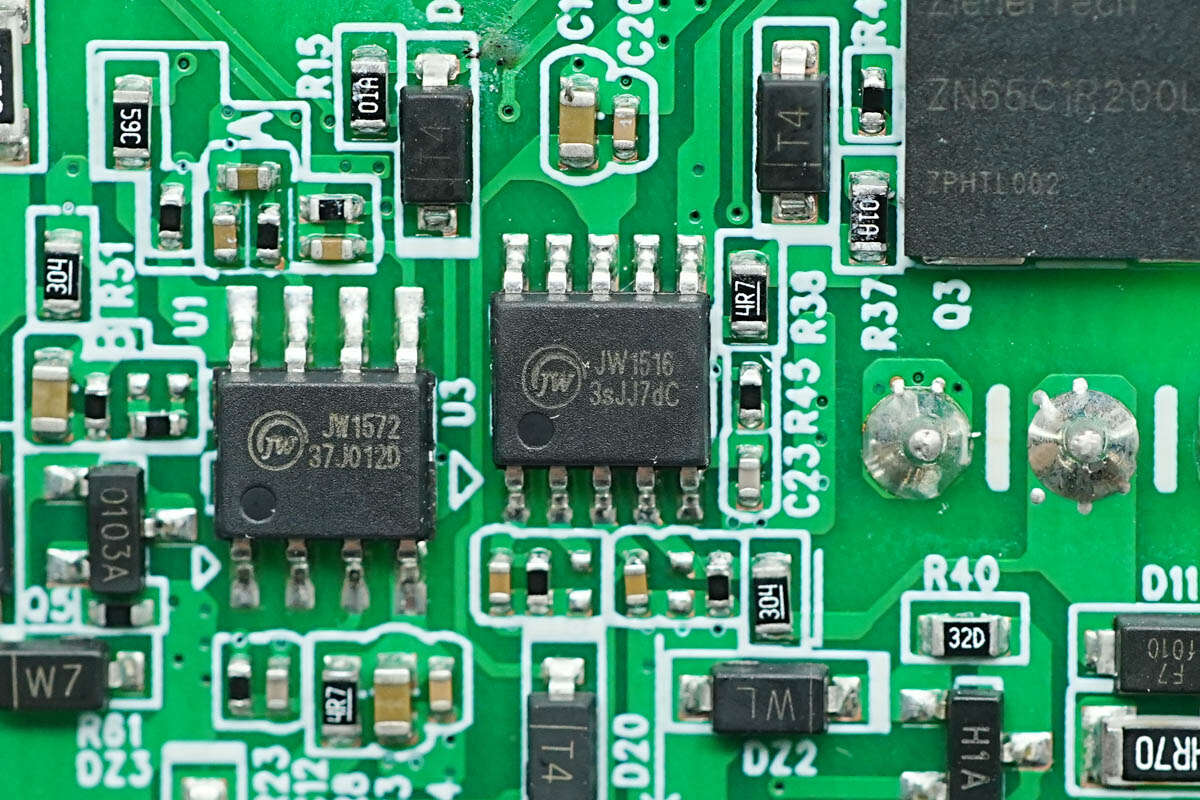

PFC控制器来自杰华特,型号JW1572,是一款升压式PFC控制器,具备高精度恒压输出,适用于单级功率因数校正。芯片采用恒定导通时间控制,确保高功率因数,无需输入电压检测电路,简化了系统设计并降低损耗。
芯片采用临界导通模式运行,降低开关损耗,提升EMI性能以及效率。芯片具备完善的保护功能,具备反馈开路保护,电流取样电阻短路保护,逐周期过流保护,反馈过电压保护以及过热保护等保护功能,适用于USB PD快充,液晶电视以及显示器应用。
杰华特 JW1572 资料信息。
充电头网拆解了解到,杰华特JW1572此前还被小米140W氮化镓快充充电器、倍思100W伸缩线桌面充、飞利浦200W充电器、Aohi 140W 2C1A氮化镓充电器(青春版)、联想拯救者140W PD3.1氮化镓快充充电器等知名品牌产品采用过。

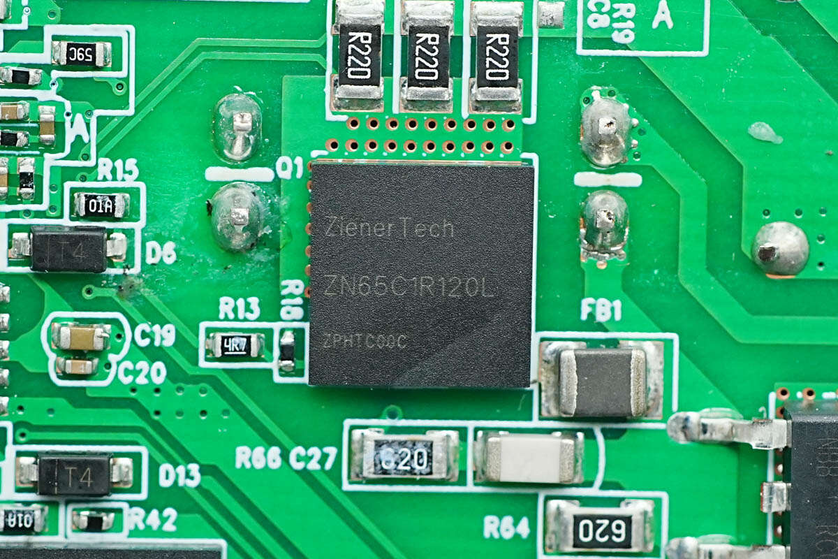

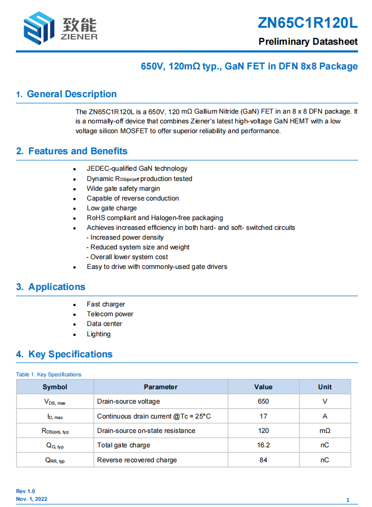

PFC开关管来自ZIENER致能,型号ZN65C1R120L,这是一颗氮化镓功率器件,耐压650V,导阻120mΩ,采用DFN8*8封装。
致能ZN65C1R120L资料信息。

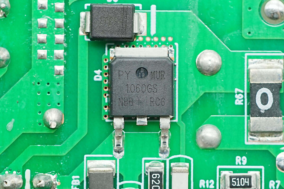

PFC整流管来自平伟,型号MUR1060GS,这是一颗快恢复二极管,采用TO-252封装。

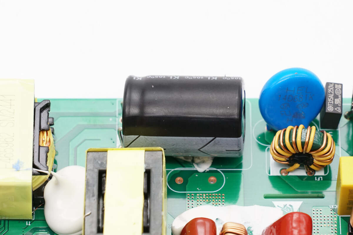

高压滤波电解电容规格为450V82μF。
主控芯片来自杰华特,型号JW1516,这是一款高频离线反激控制器,具备准谐振(QR)工作模式。支持驱动MOS管和氮化镓开关管,内置高压启动电路以及加入抖频功能,改善系统的EMI性能;同时支持X-cap放电,最大130kHz开关频率,最大支持200W功率。
JW1516在不同的输入和负载条件下结合了PWM和PFM控制方式,以获得最高的平均效率。采用SSOP-10封装。

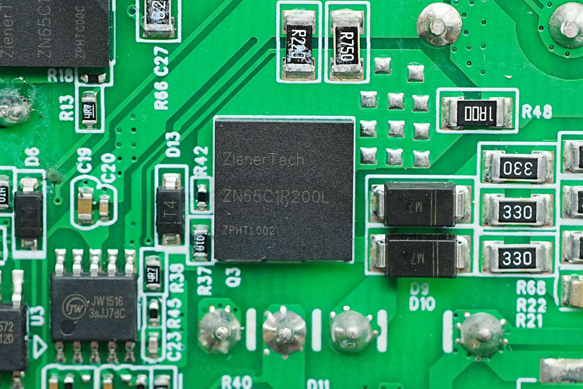

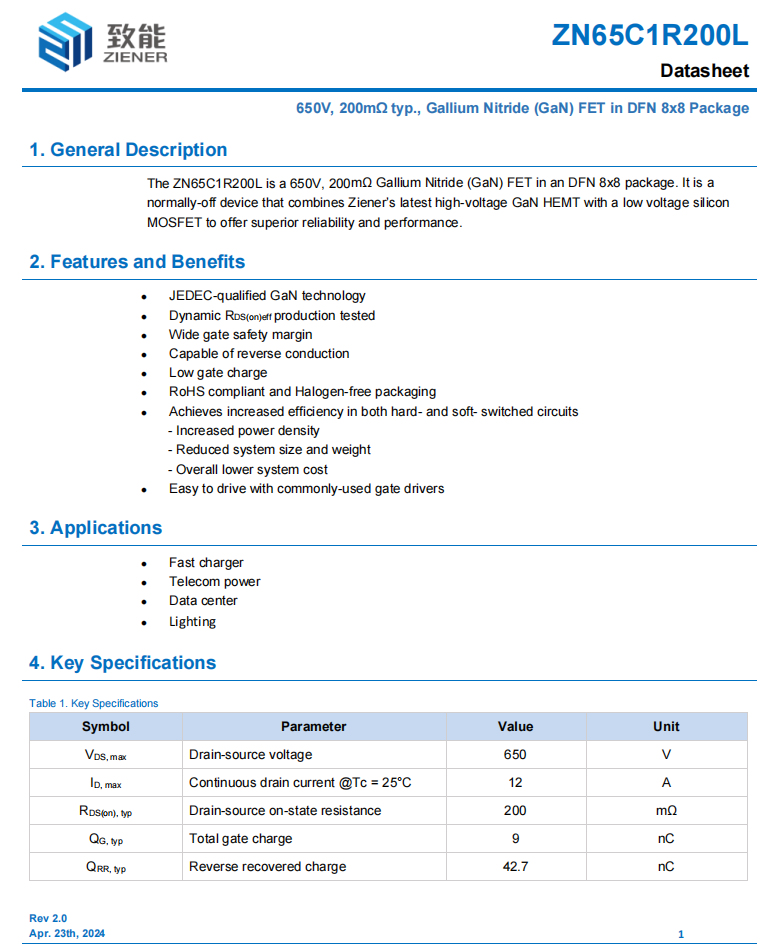

初级开关管也是来自致能,型号ZN65C1R200L,这是一款650V、200mΩ的氮化镓功率器件,采用DFN8x8封装。该器件为常关型设计,结合了Ziener公司最新的高压氮化镓高电子迁移率晶体管(HEMT)与低压硅基MOSFET,可提供卓越的可靠性和性能表现。
致能ZN65C1R200L资料信息。

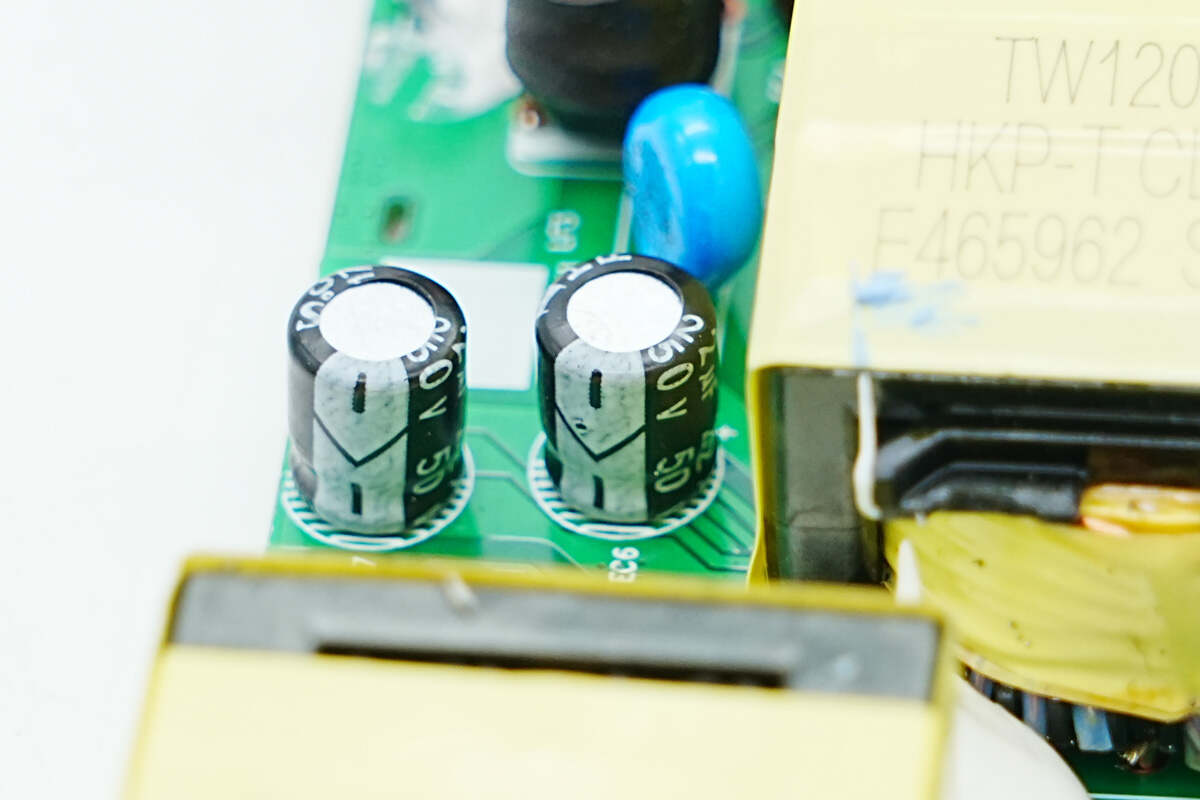

主控芯片供电电容规格为50V22μF,旁边还有一颗蓝色Y电容。

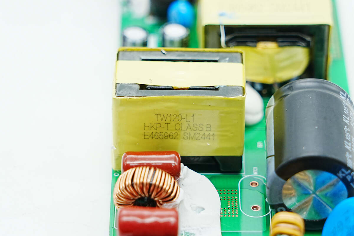

变压器特写。

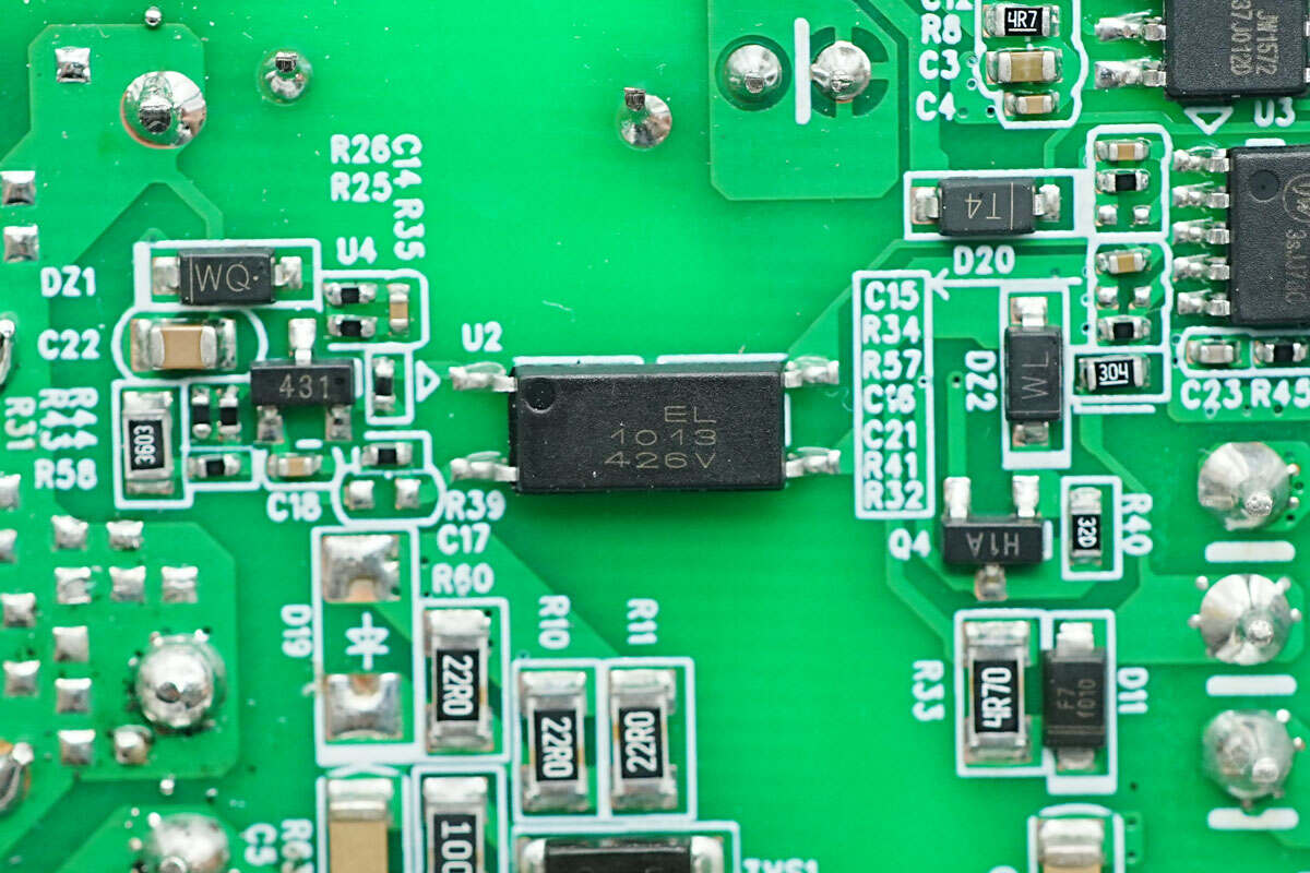

亿光EL 1019光耦用于输出电压反馈。

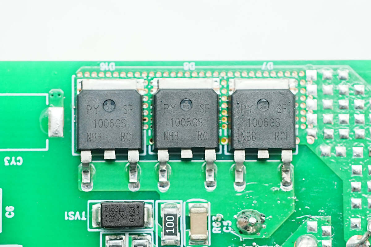

整流二极管来自平伟,型号SF1006GS,这是一颗超快恢复二极管,规格为400V 10A,采用TO-252封装。

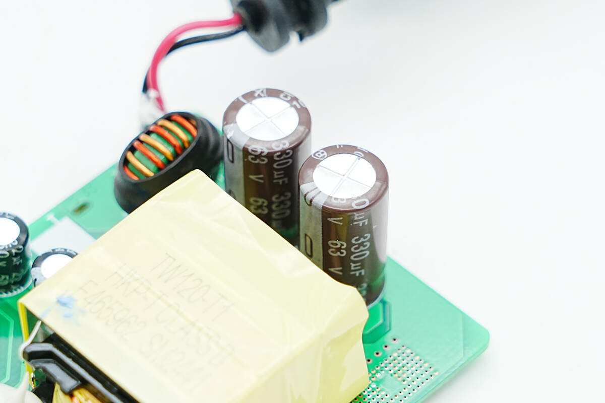

两颗输出滤波电容63V330μF。
滤波电感外套热缩管绝缘保护。

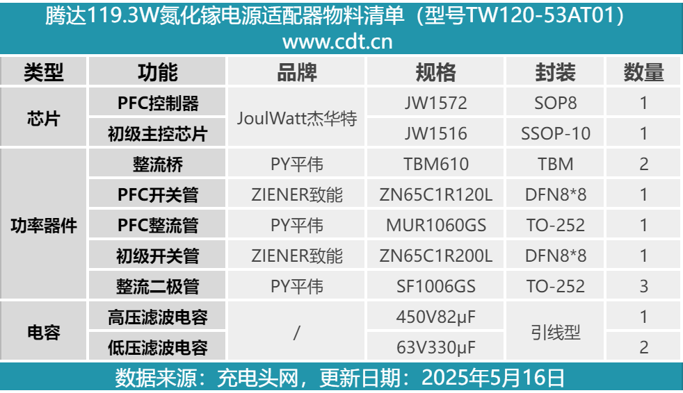

最后附上腾达119.3W氮化镓电源适配器的核心器件清单,方便大家查阅。
