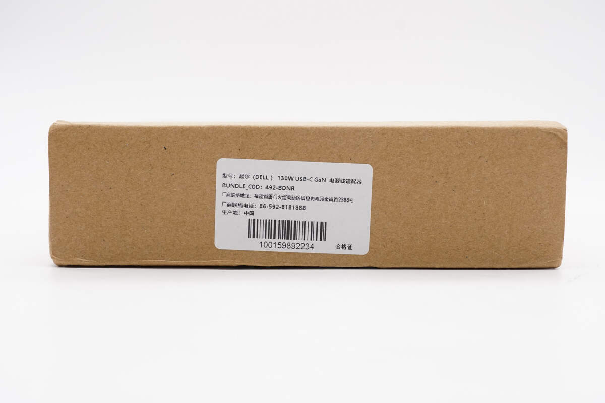

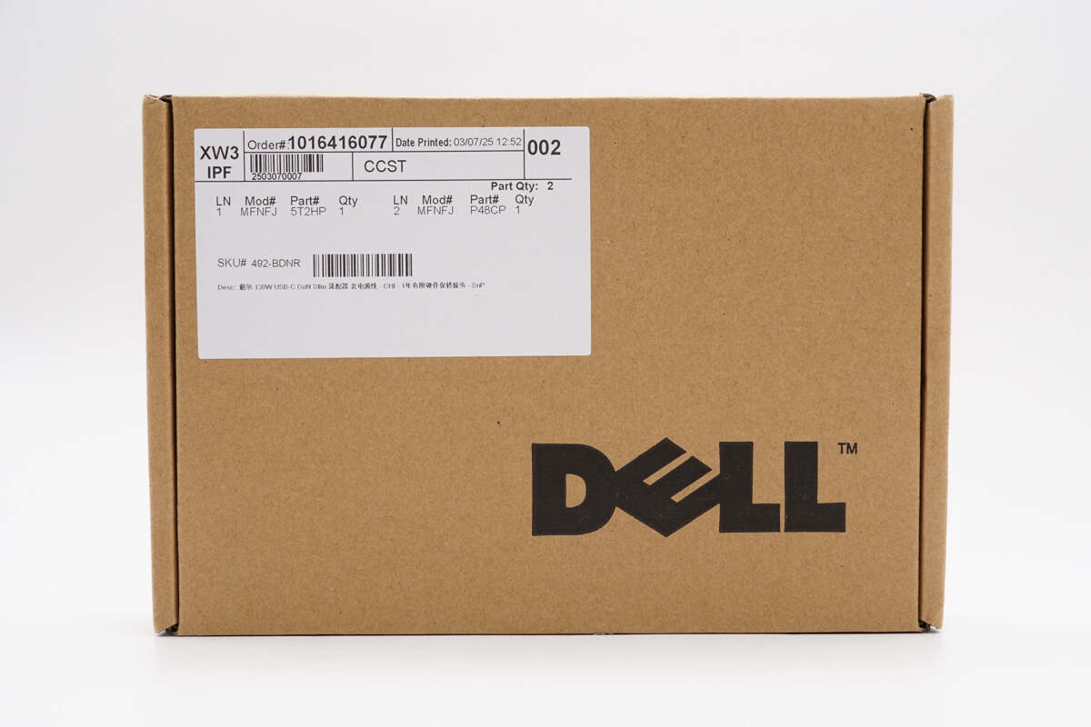

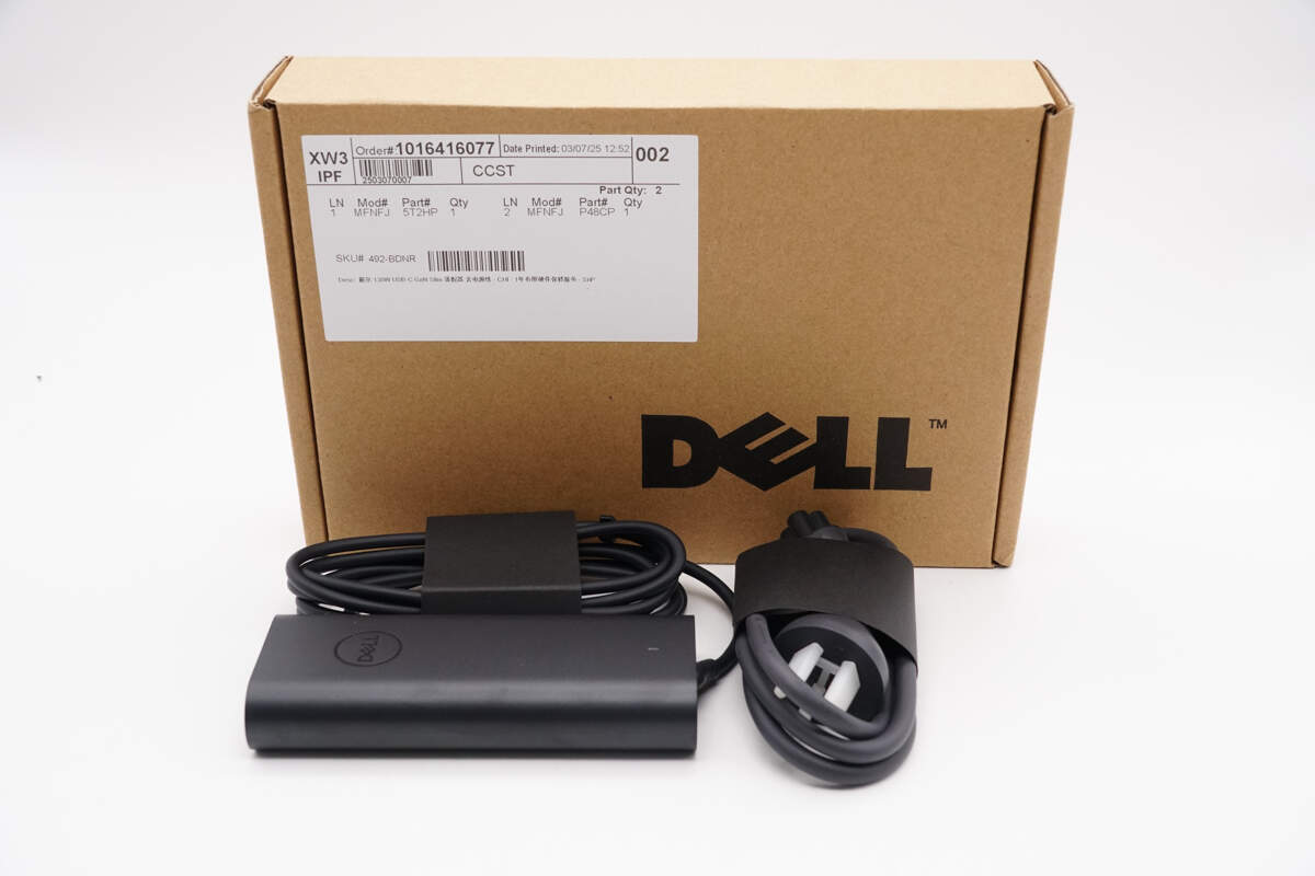

产品采用牛皮纸盒包装,顶部印有DELL品牌以及贴有产品信息贴纸。
侧面贴有印有产品型号、名称、厂商信息的贴纸。
包装内仅有戴尔130W氮化镓电源适配器,电源线与机身为分离式设计。

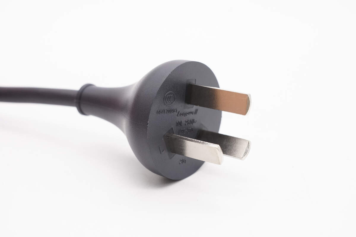

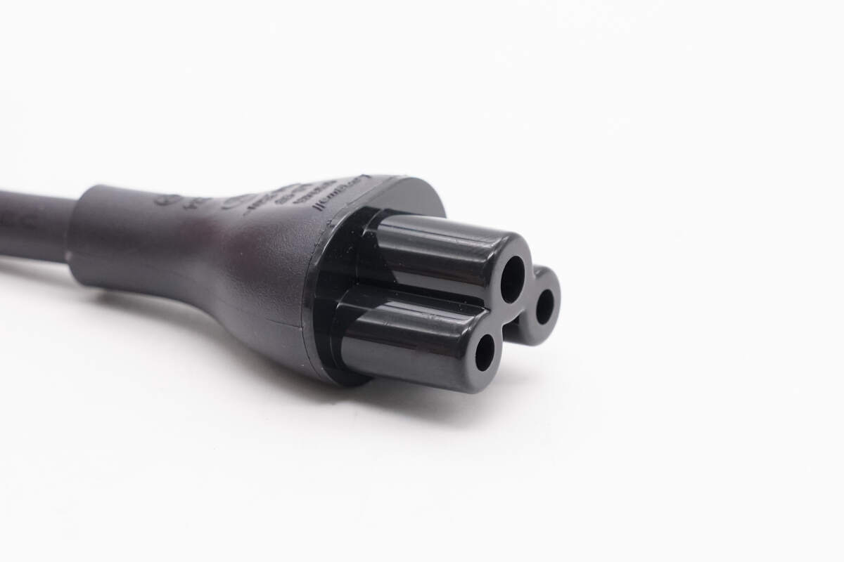

电源线一端为三脚插头,制造商为Longwell良维,规格为10A 250V~,通过了CCC认证。
线缆另一端为梅花插头。

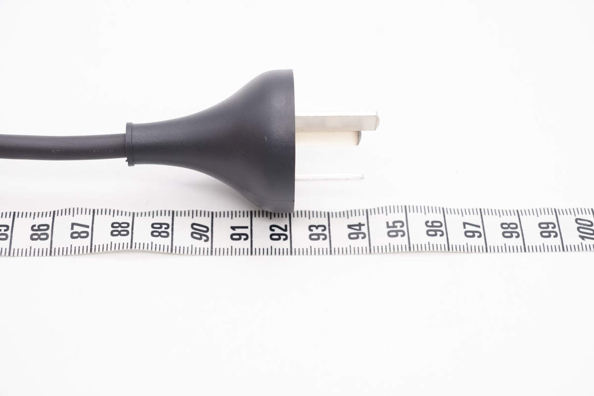

实测电源线长度为94cm。

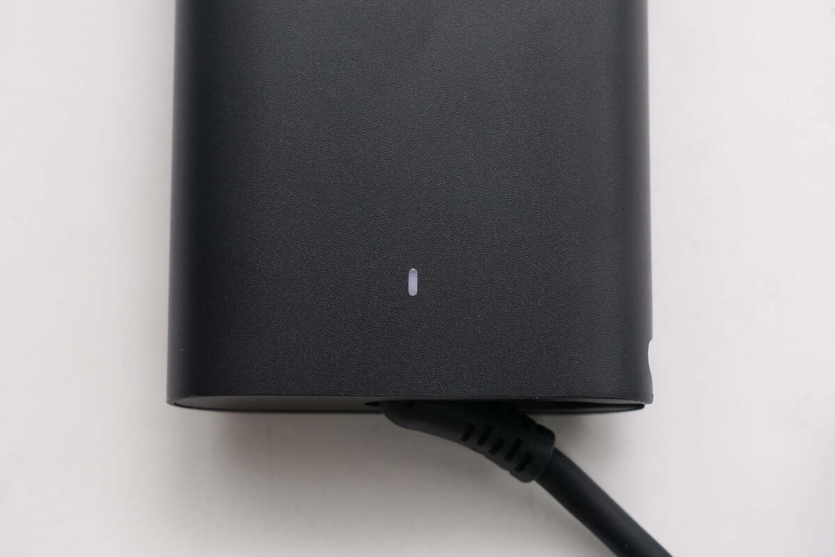

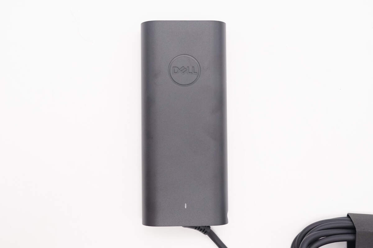

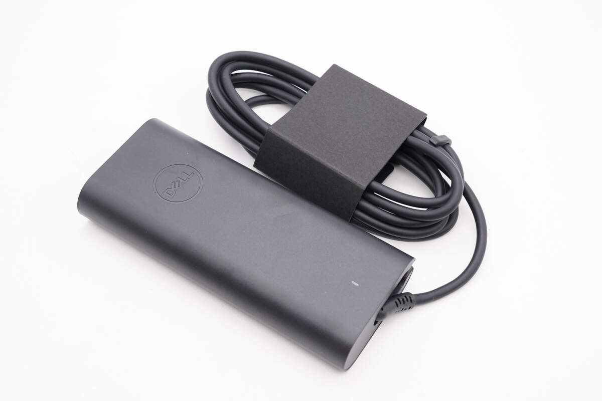

戴尔130W氮化镓电源适配器延续自家笔记本电源经典外观样式设计,机身表面磨砂抗指纹,两侧弧面设计,同时顶部设计有品牌和指示灯。
机身顶面设计有DELL品牌logo。

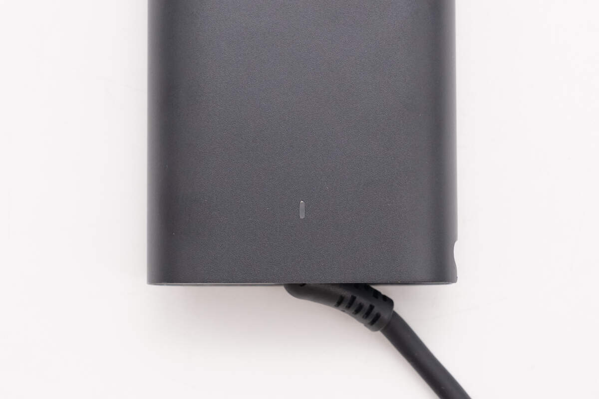

另一端边缘处设有指示灯。

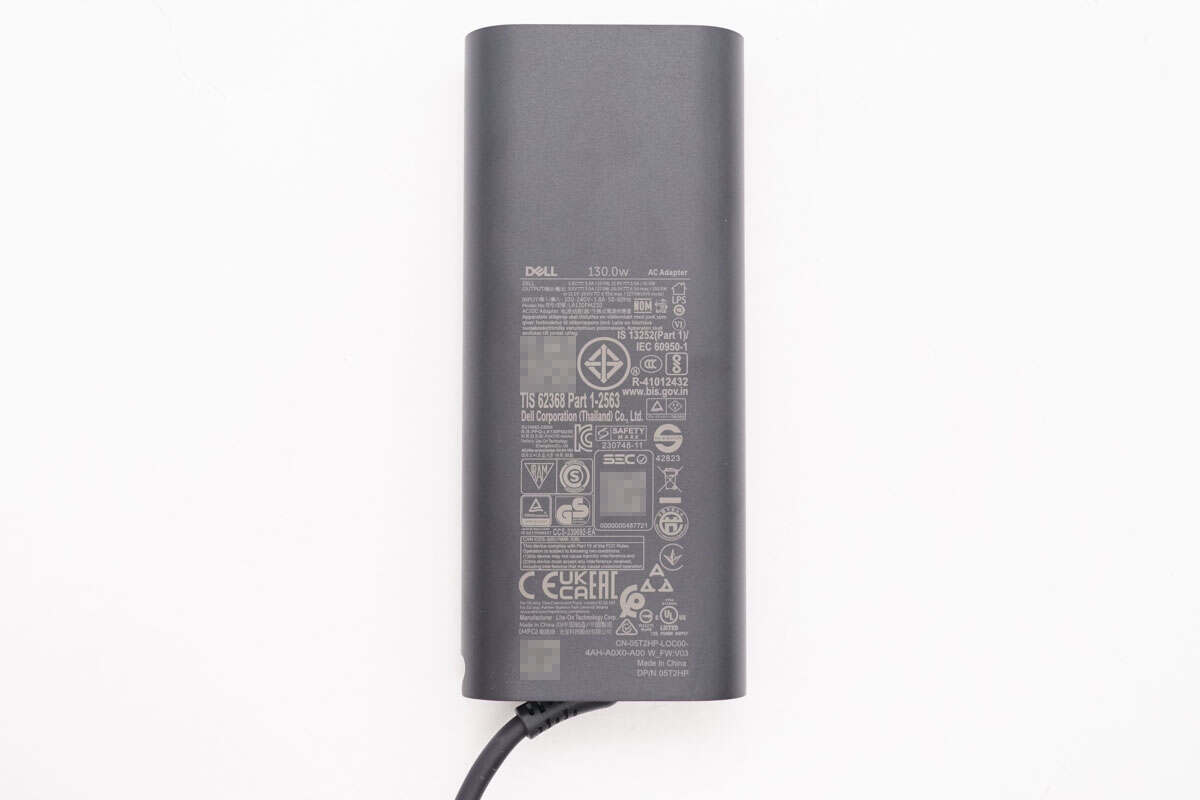

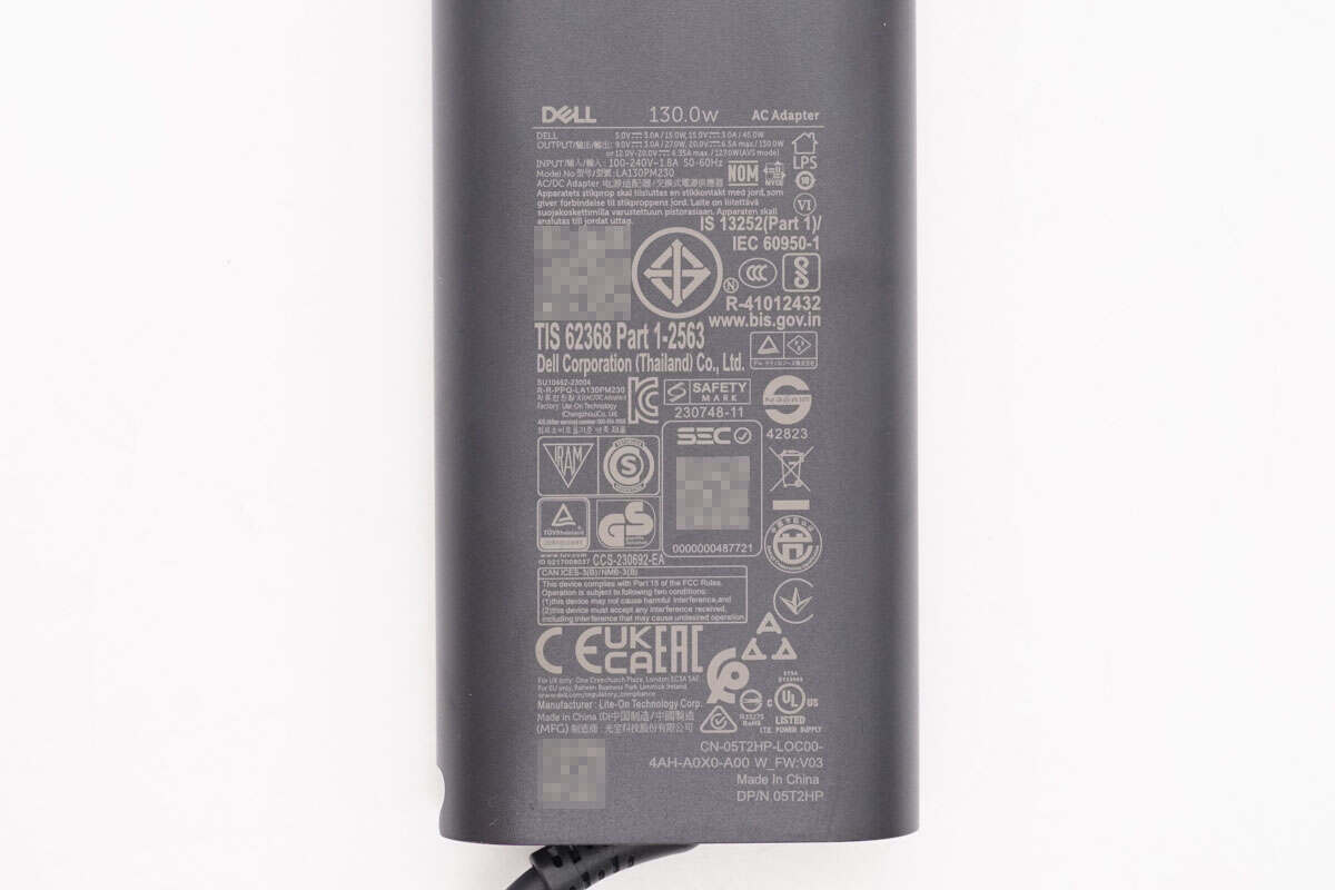

底部印有电源适配器铭牌信息。
产品参数特写
型号:LA130PM230
输入:100-240V~50/60Hz 3A
输出:5V3A、 9V3A、 15V3A、20V6.5A Max
AVS:12-20V6.35A 127W Max
制造商:光宝科技股份有限公司
产品已经通过了CCC、CE、EAC、CP、PES、NOM、NYCE认证。

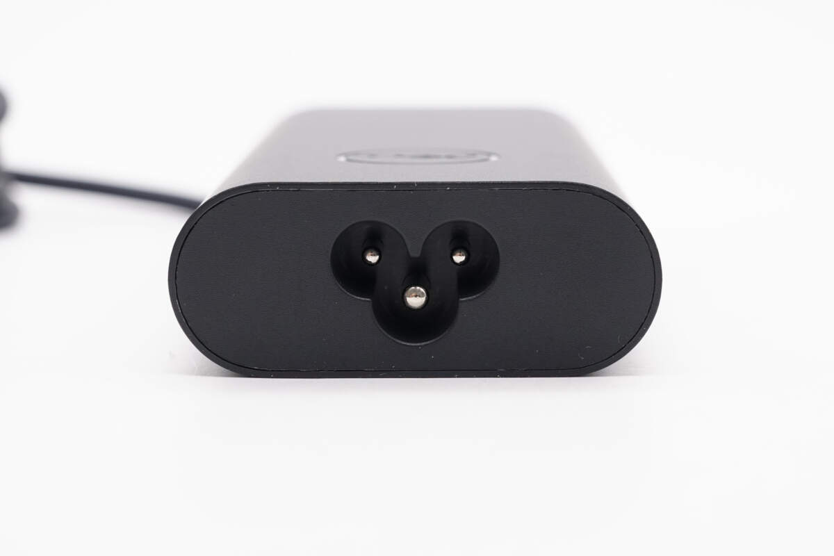

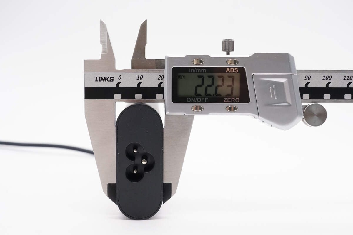

电源适配器机身一端设有梅花插口。

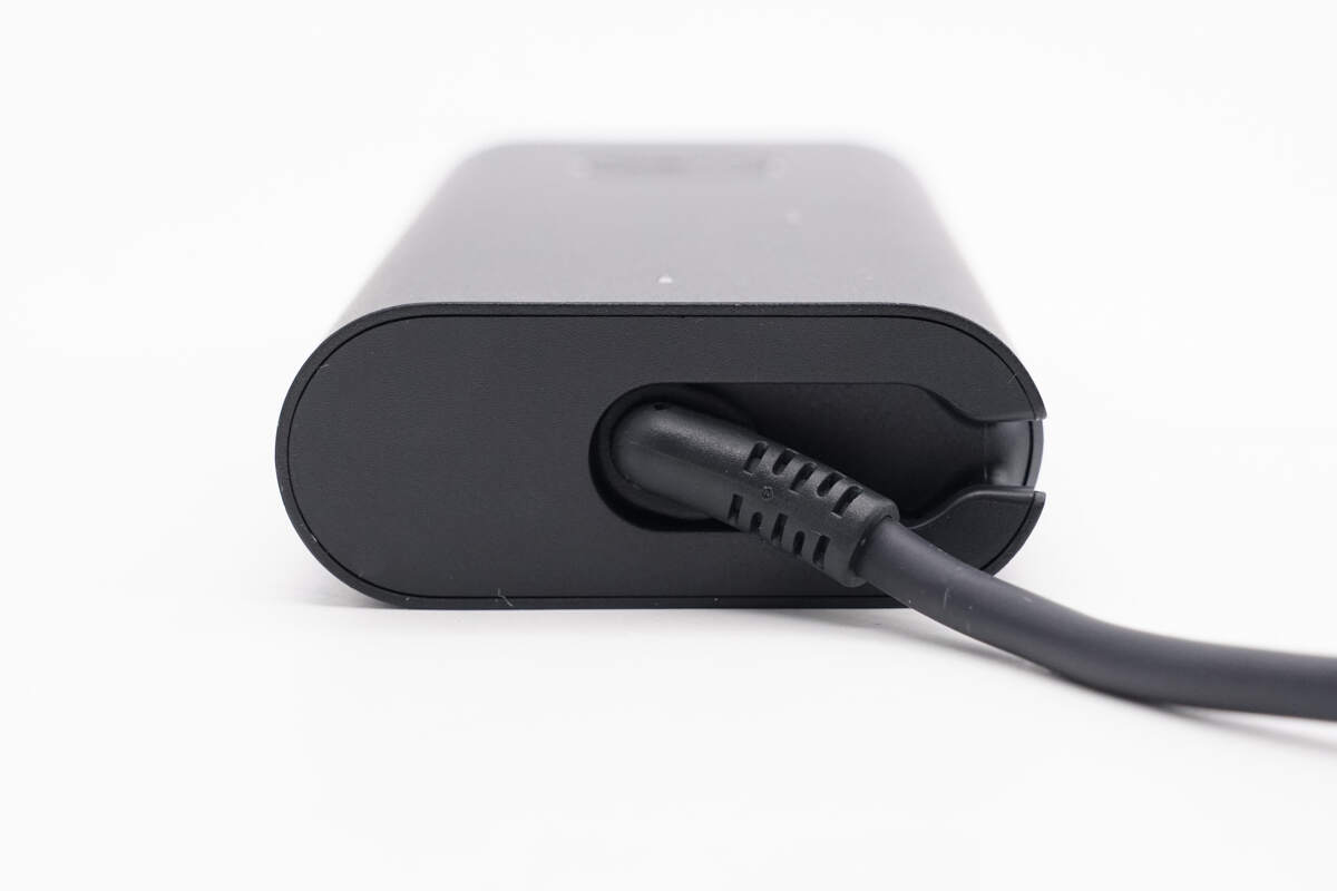

另一端设有输出线保护槽,线缆做了抗弯折保护处理。

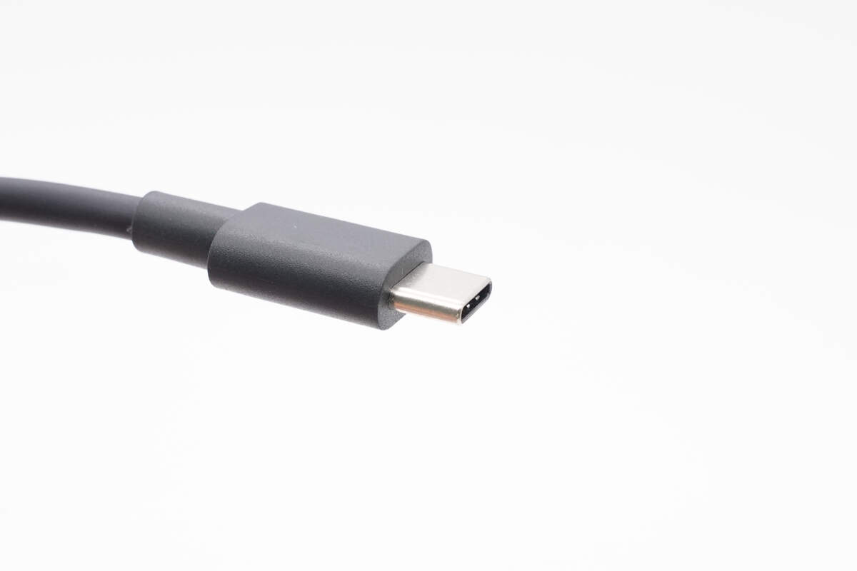

USB-C端子外壳磨砂工艺处理,方便插拔。

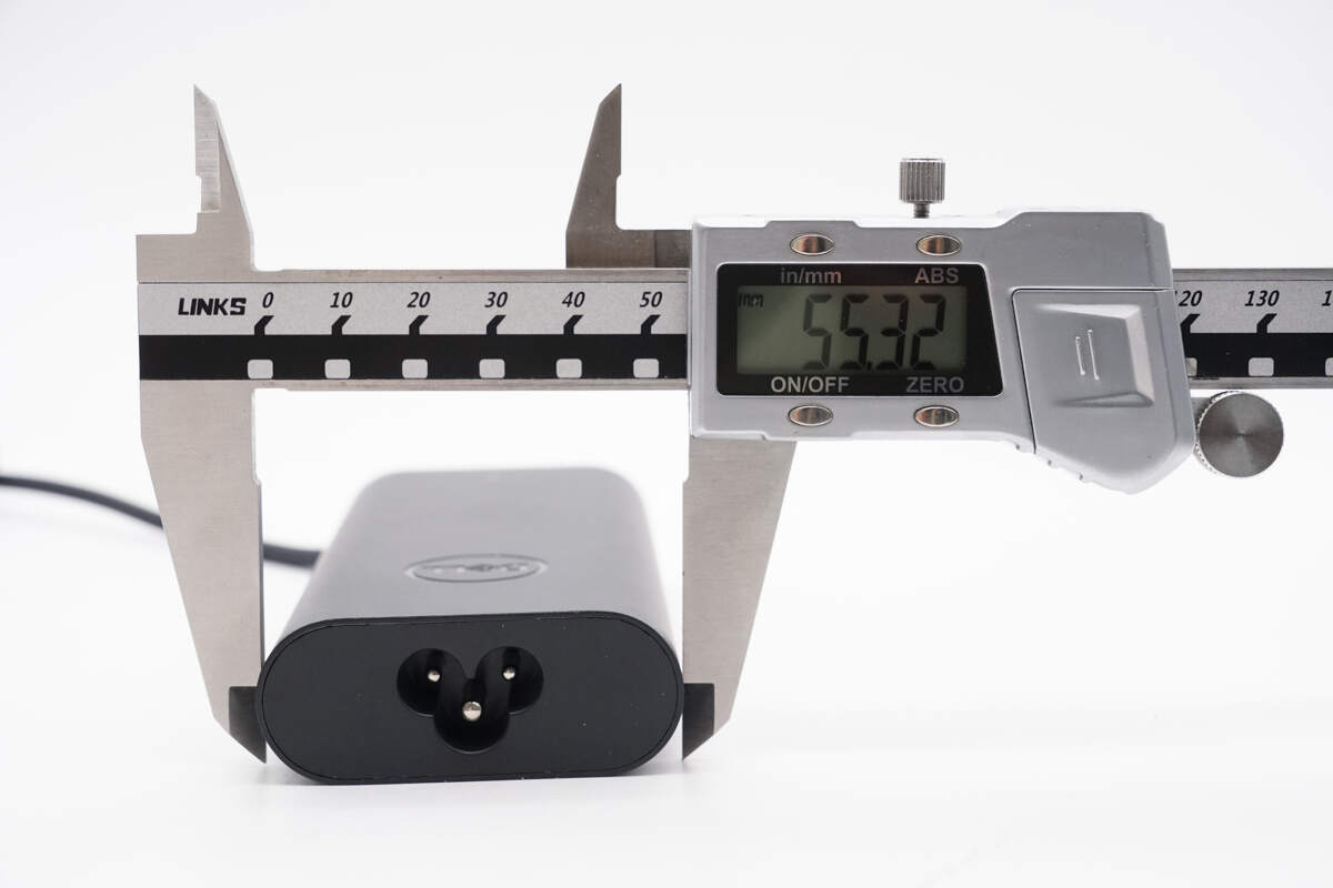

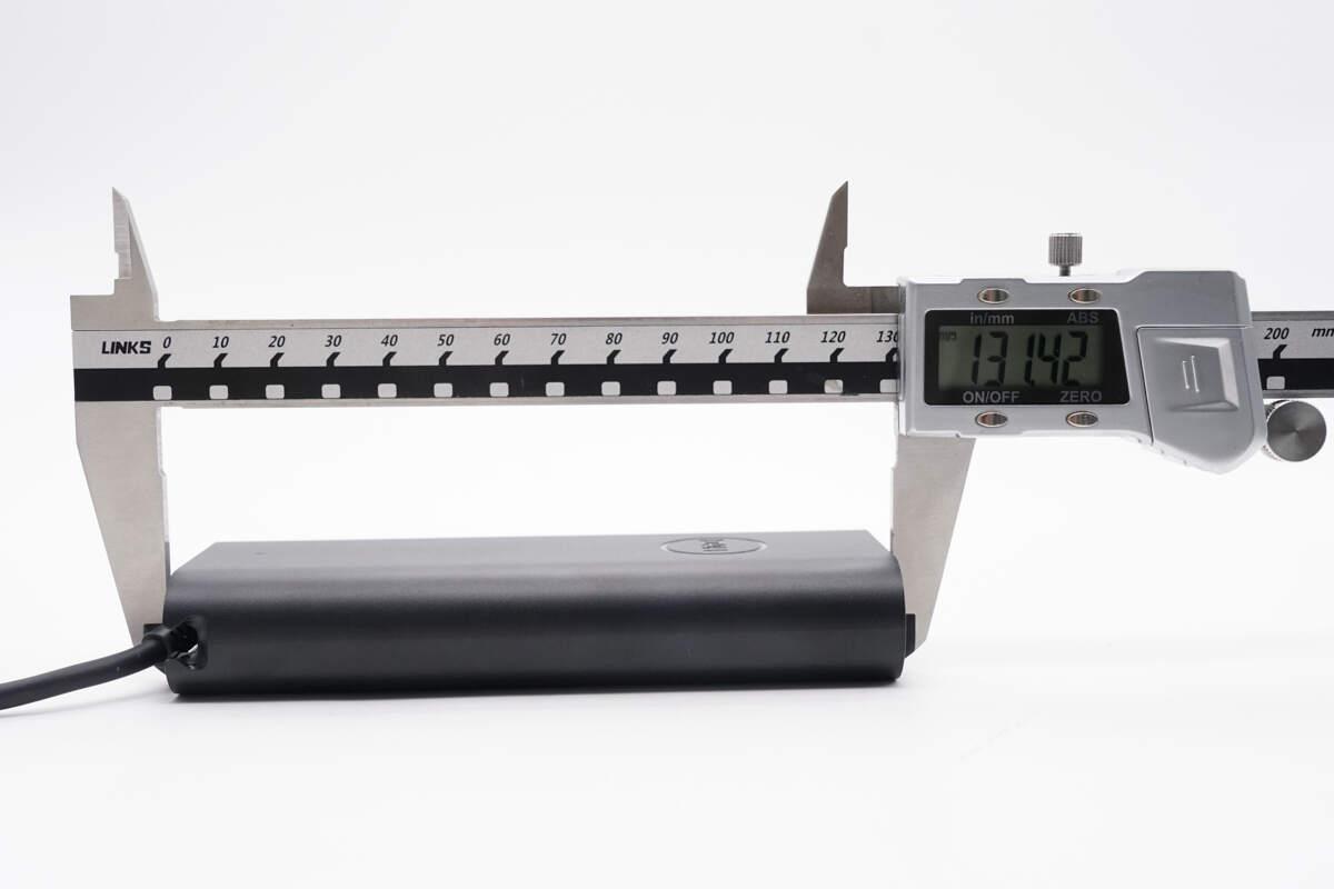

实测电源适配器机身长度为131.42mm。
宽度为55.32mm。
厚度为22.23mm。

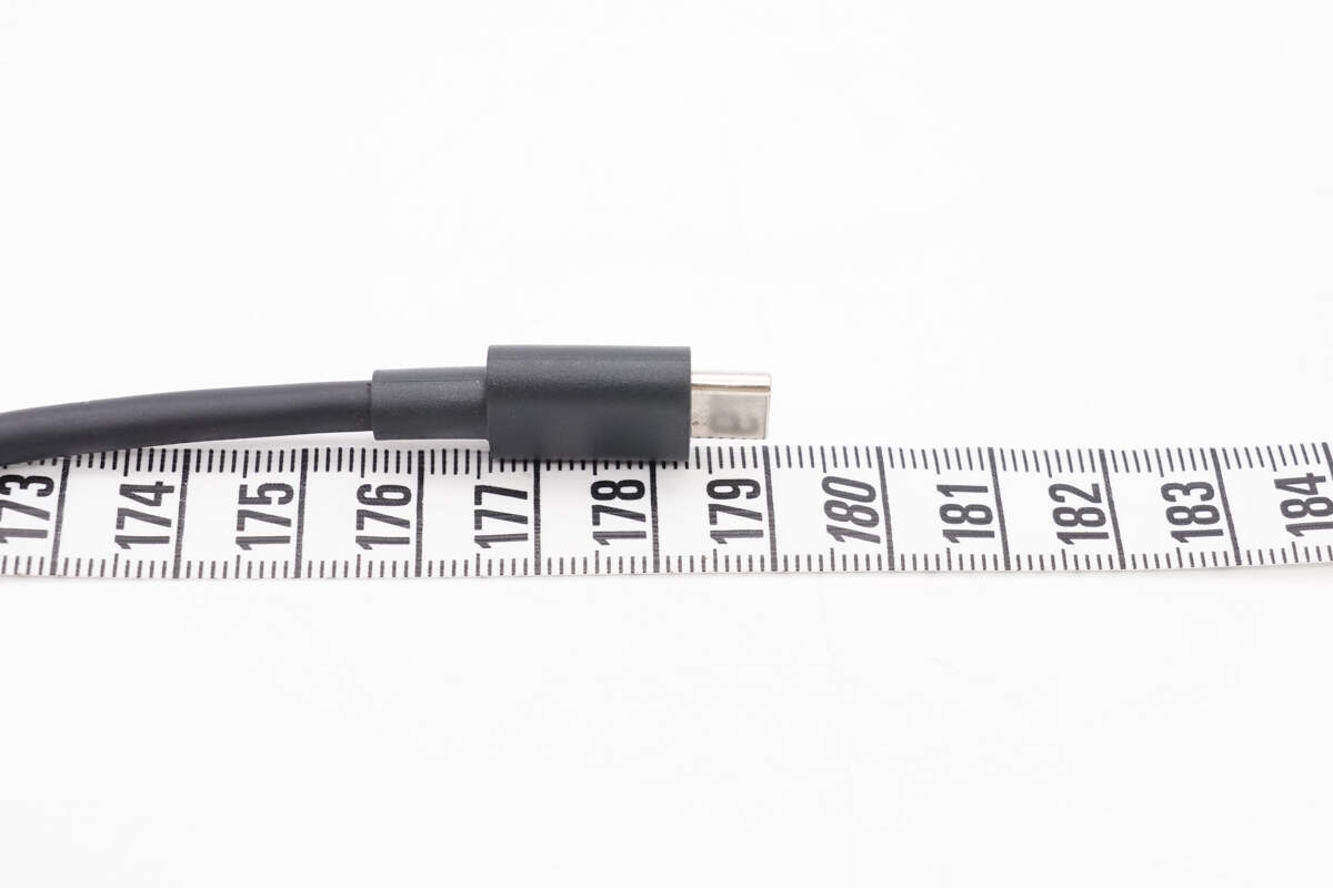

USB-C输出线缆长度为179cm。

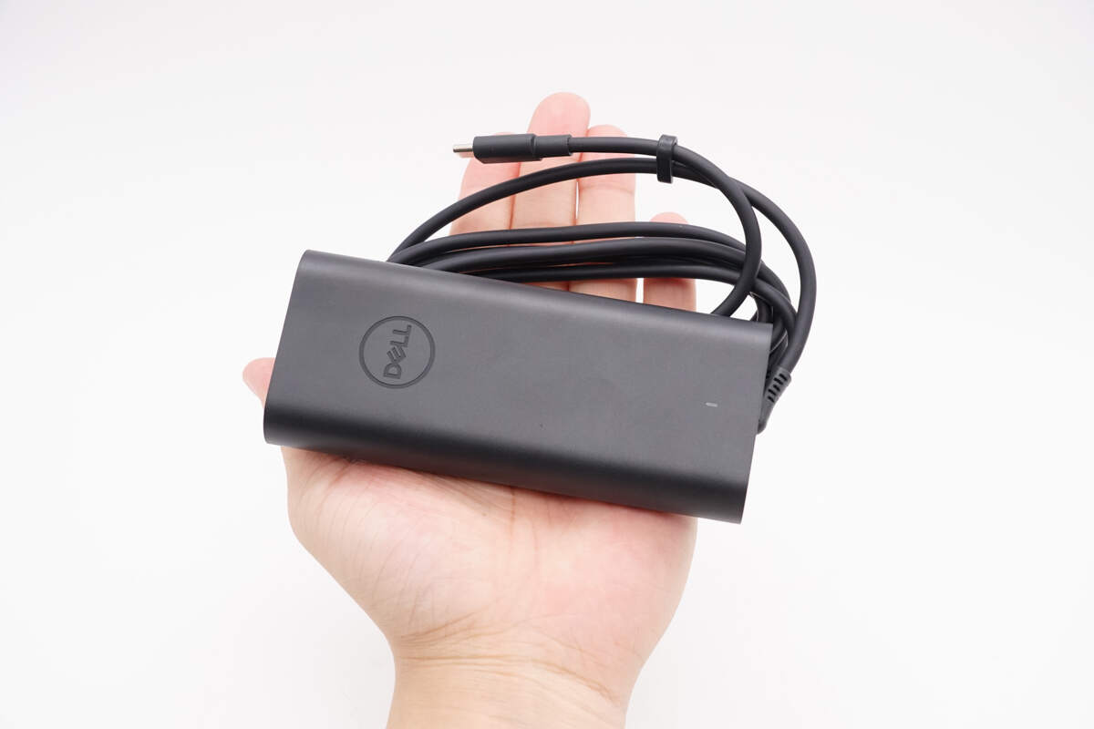

产品拿在手上的大小直观感受。

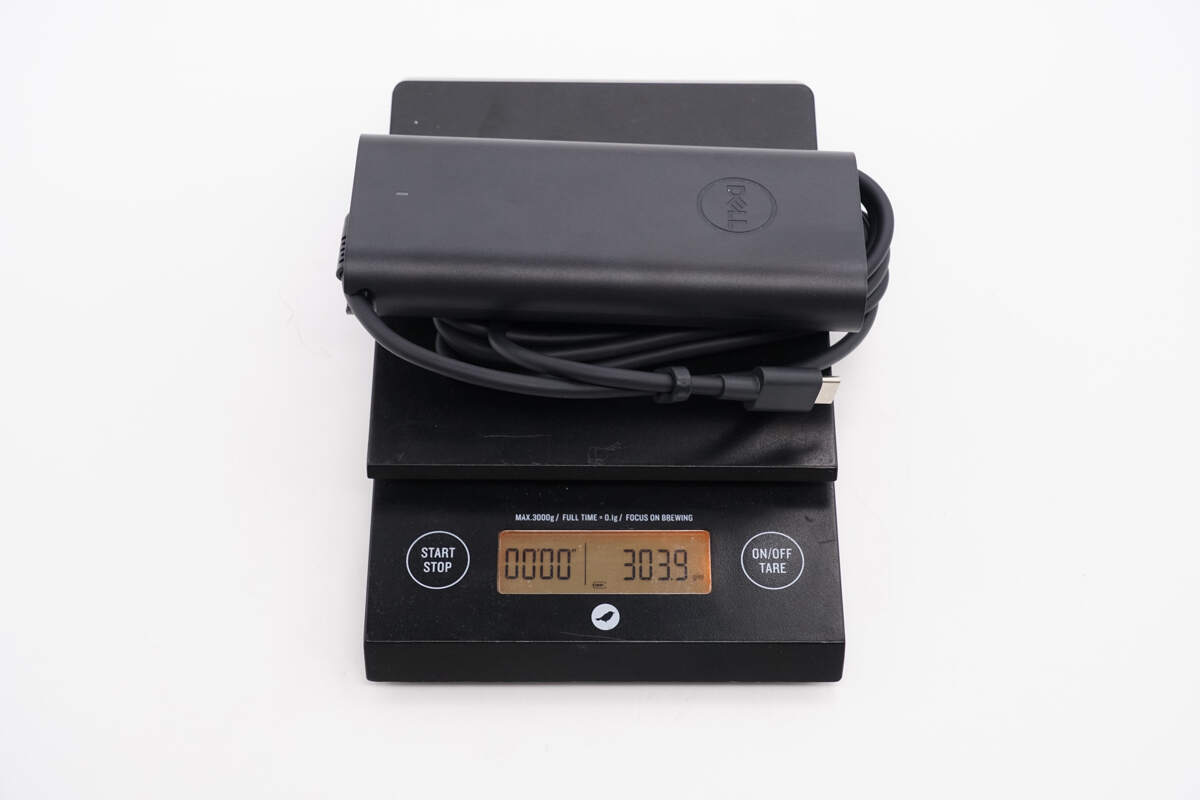

另外测得电源适配器重量约为304g。
通电状态下,指示灯亮白光。

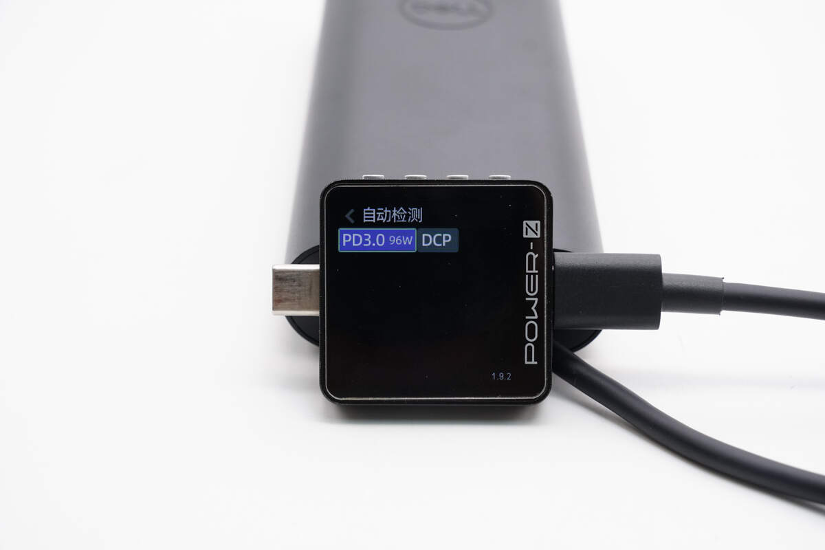

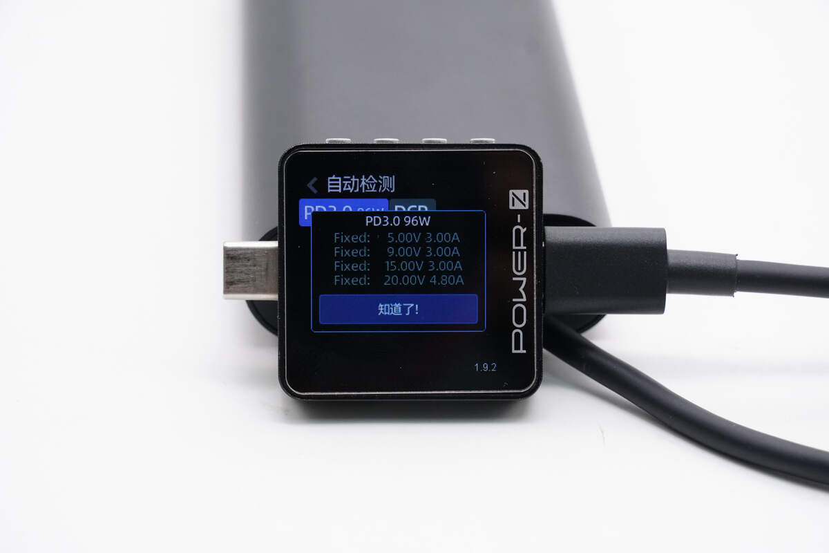

使用ChargerLAB POWER-Z KM003C测得这款充电器支持PD3.0、DCP充电协议。
PDO报文显示USB-C口还具备5V3A、9V3A、15V3A、20V4.8A四组固定电压档位。

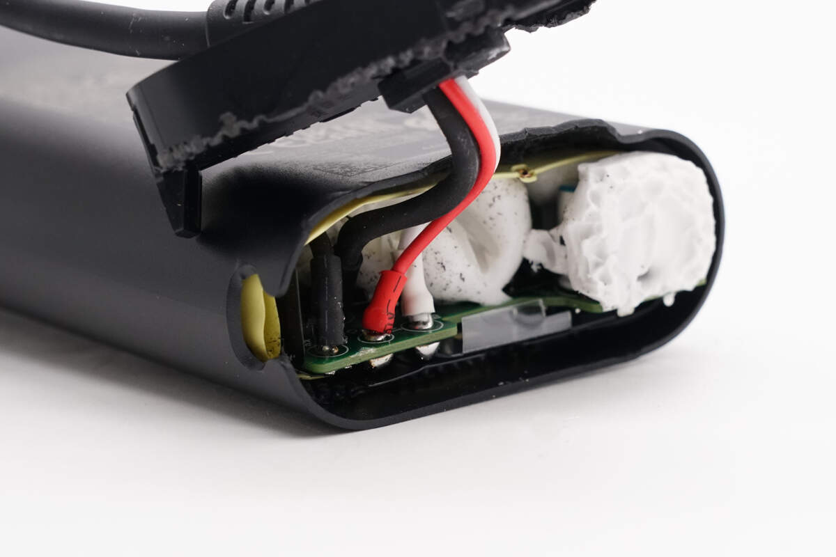

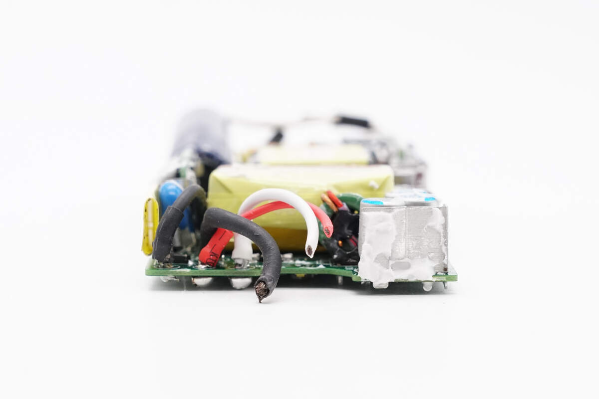

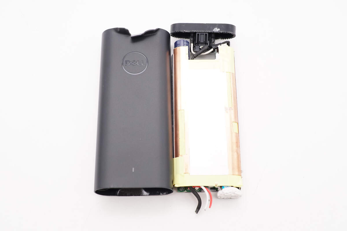

将输出端外壳拆开,输出导线冷压端子焊接,外套热缩管绝缘。

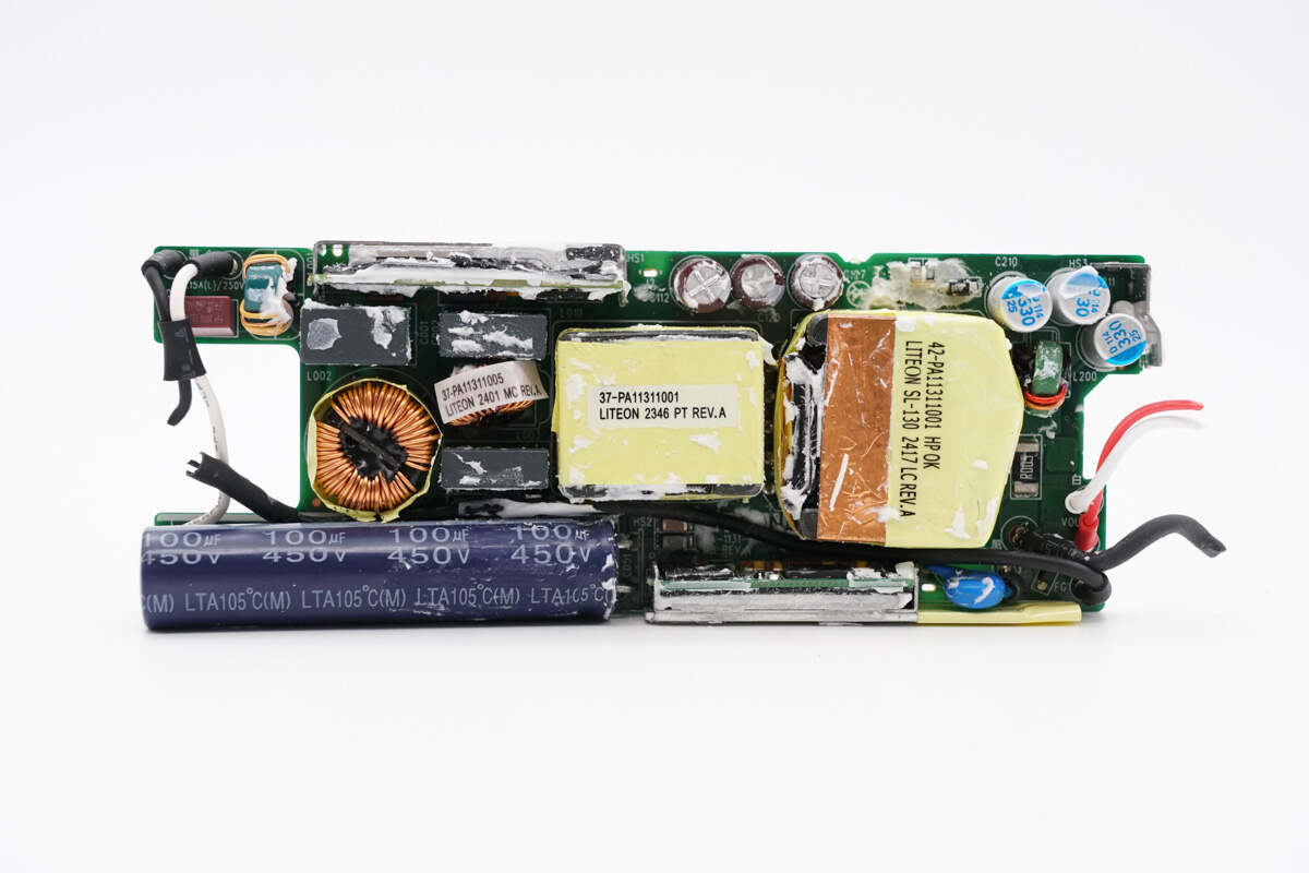

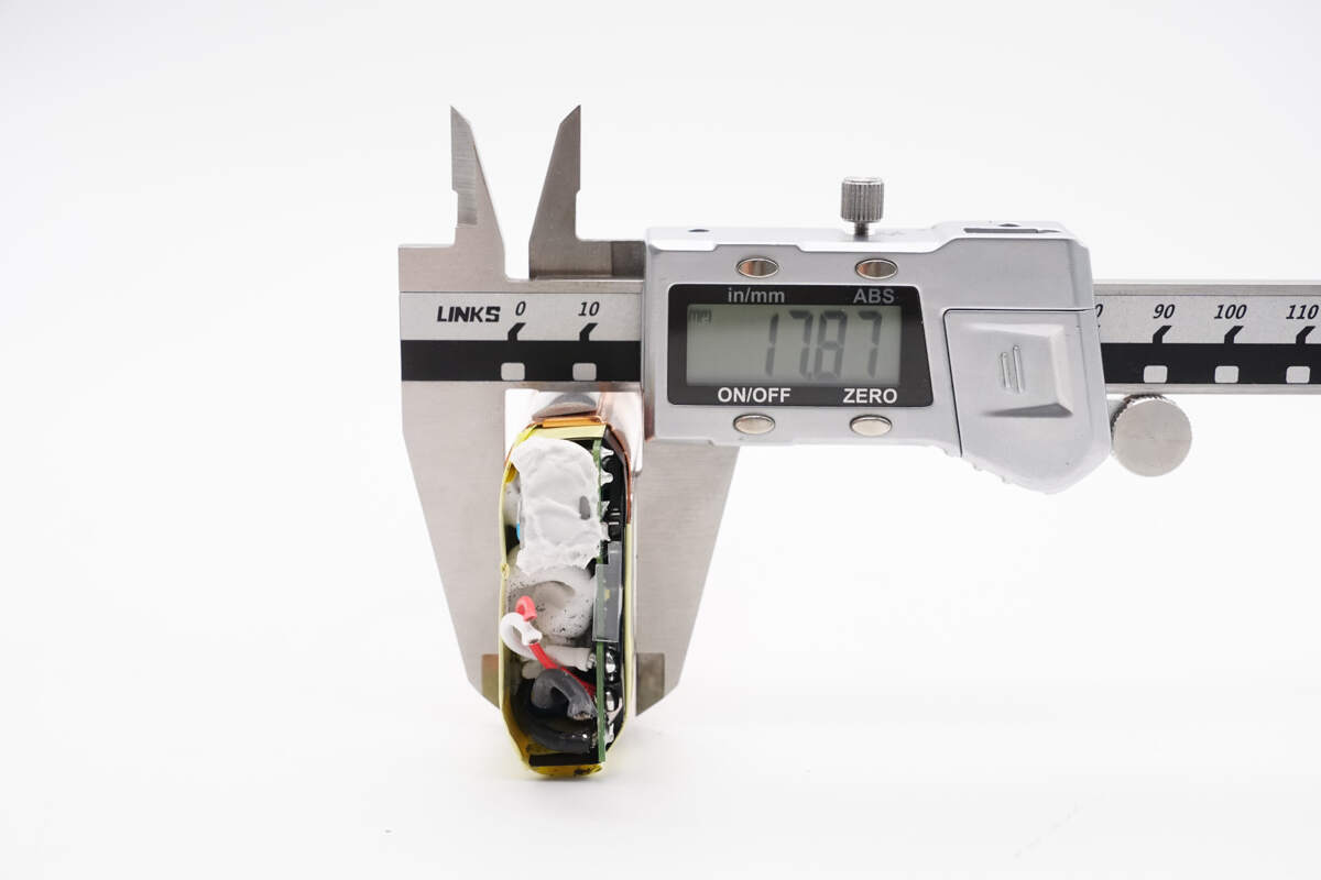

拆开另一端外壳取出PCBA模块。

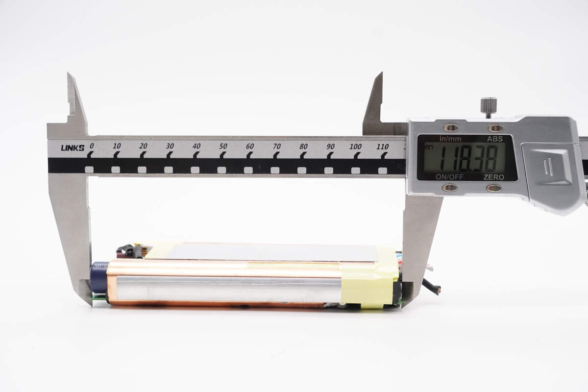

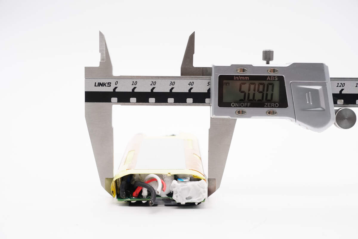

测得PCBA模块长度为118.38mm。
宽度为50.9mm。
厚度为17.87mm。

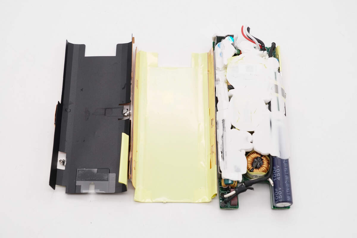

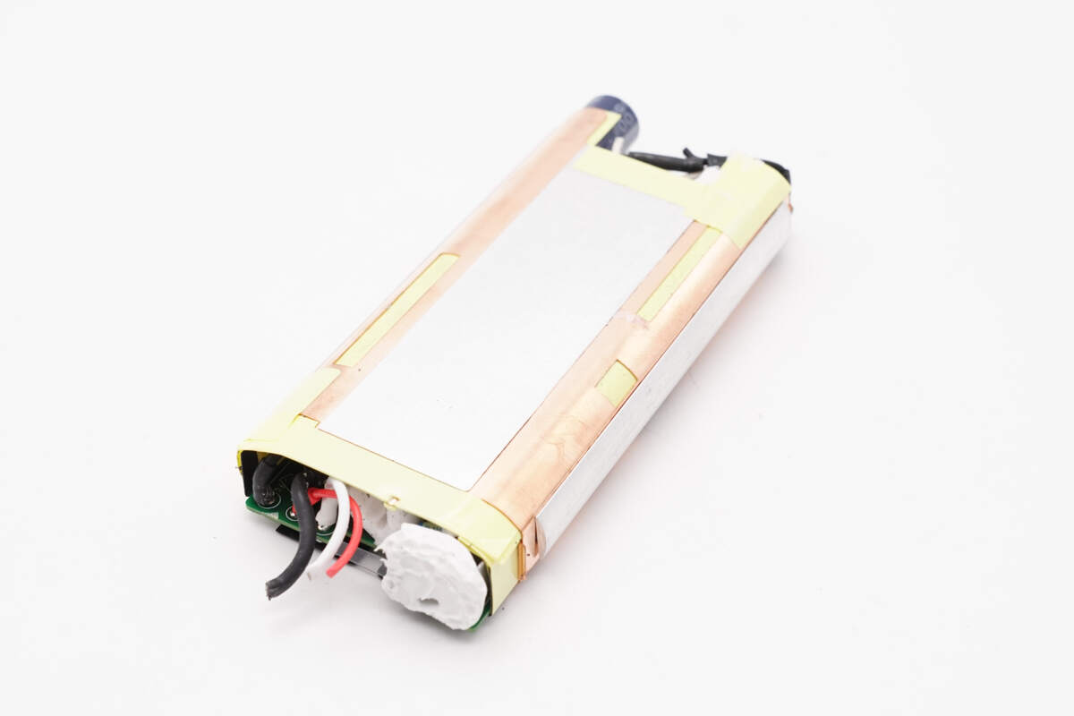

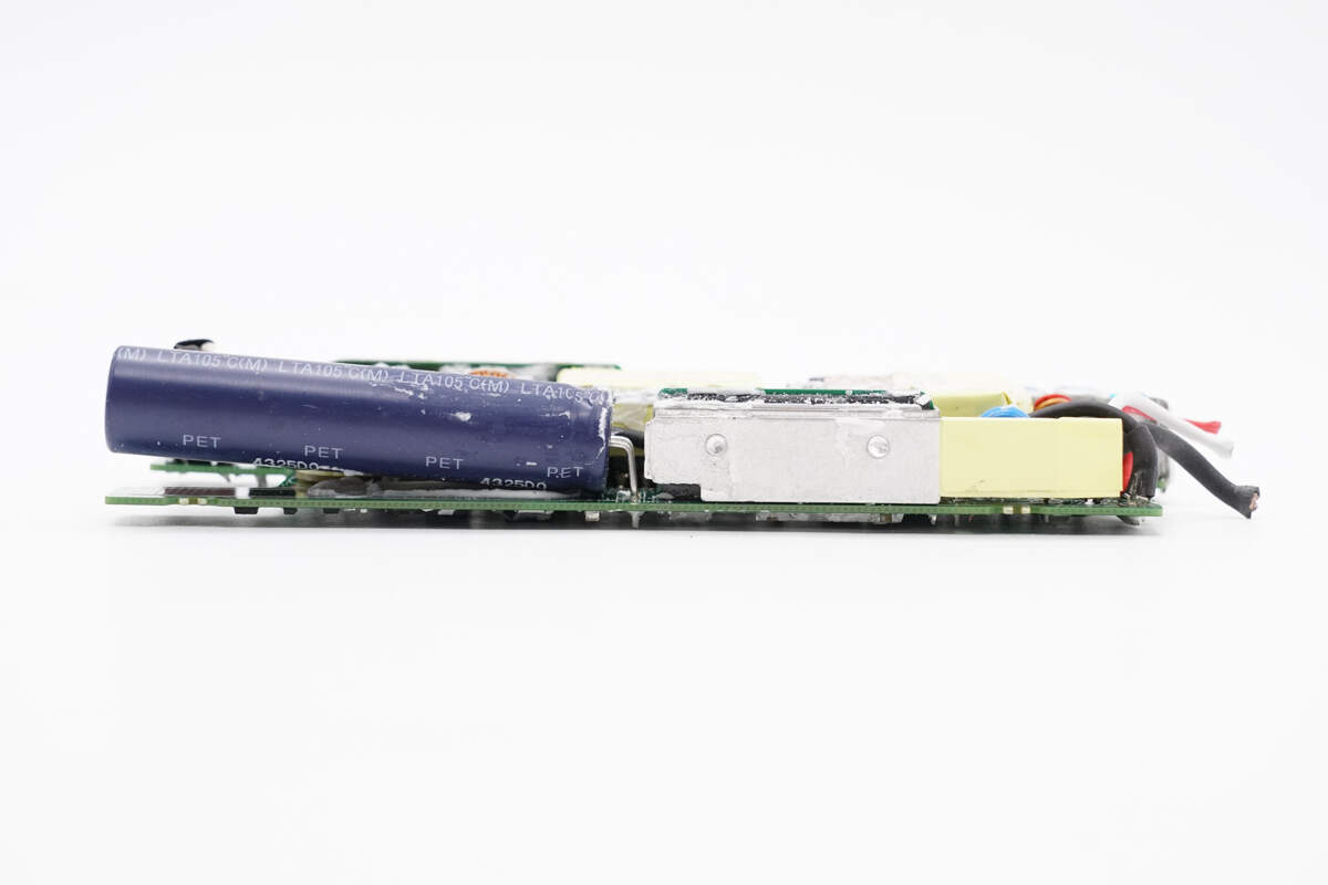

PCBA模块覆盖铜散热片,此外还额外加装有铝板。
拆下散热片,内侧分别贴有绝缘胶带和麦拉片。

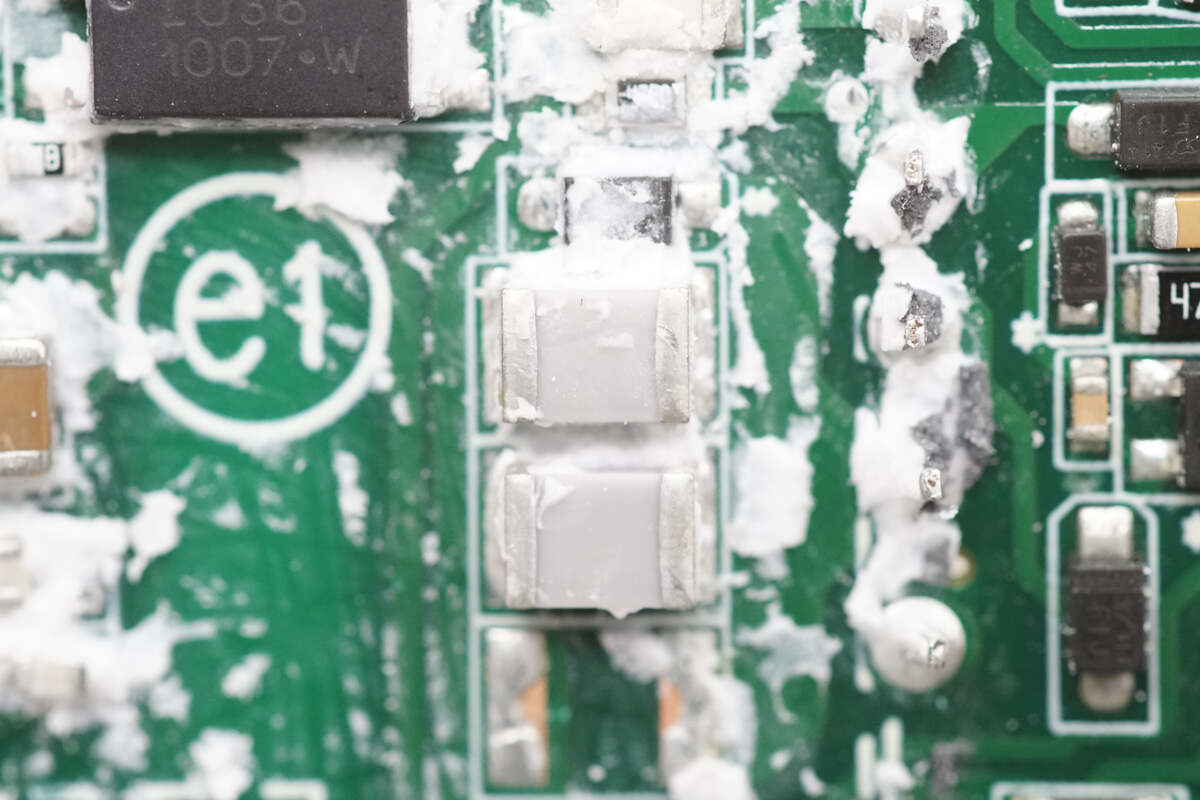

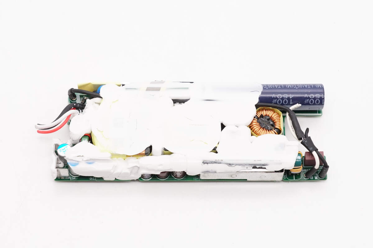

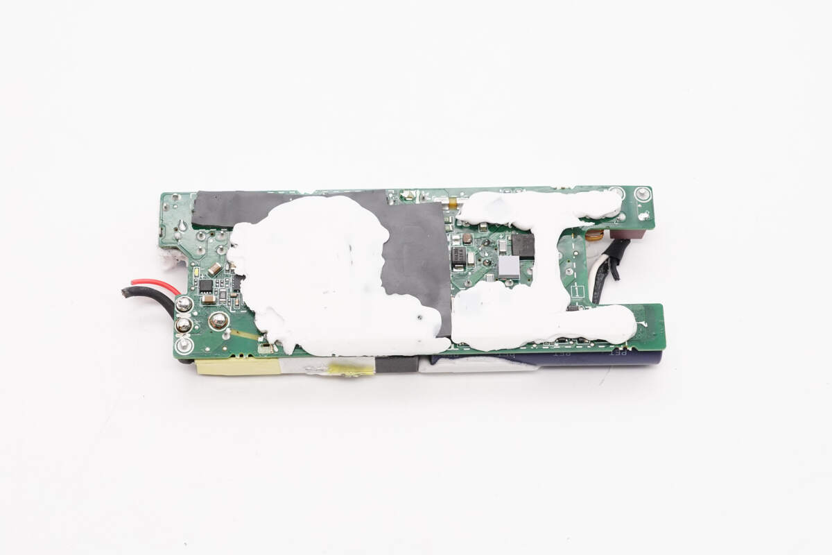

PCBA模块上大量注胶填充,加固器件和辅助散热。
主板背面除了注胶,还覆盖有导热垫。

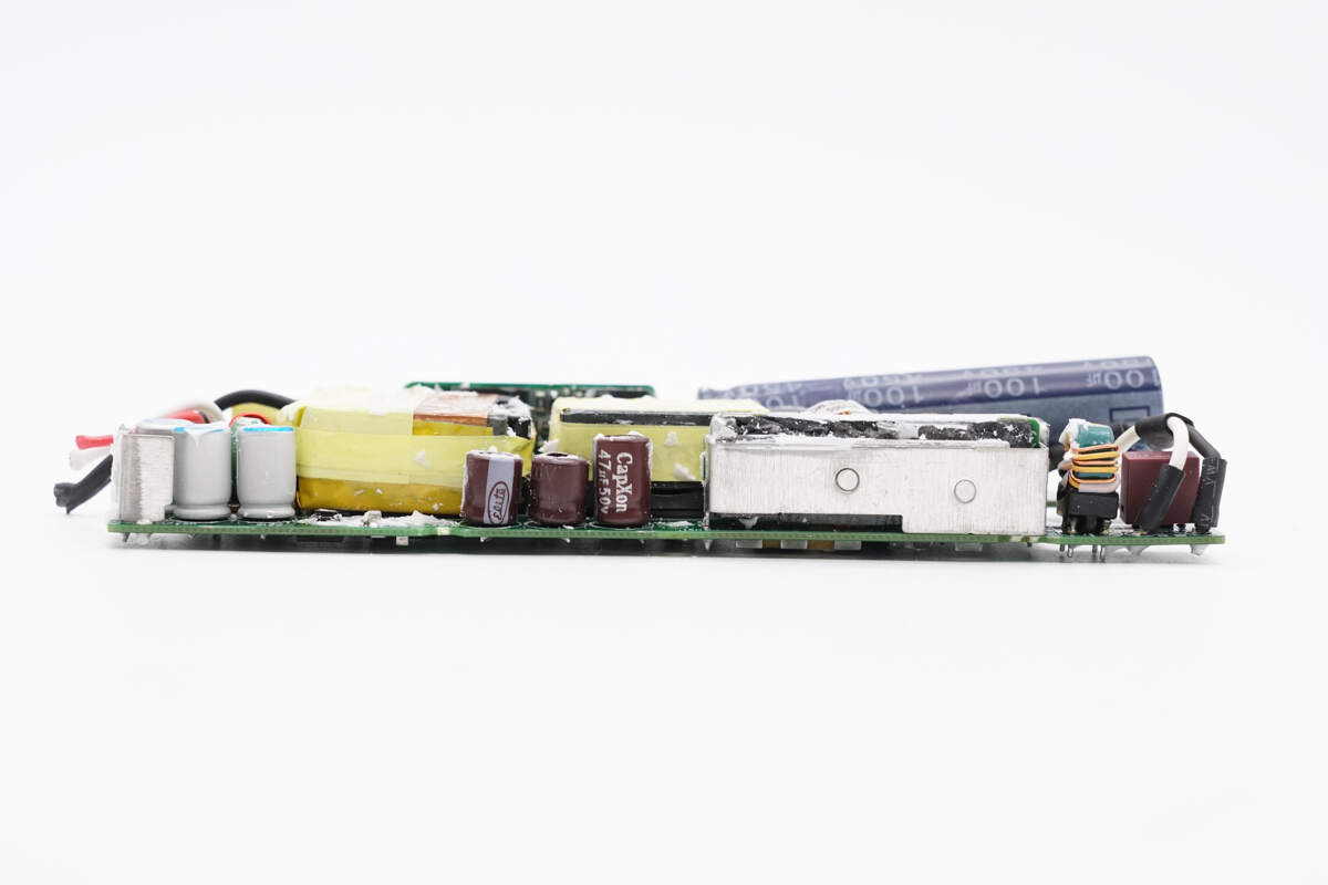

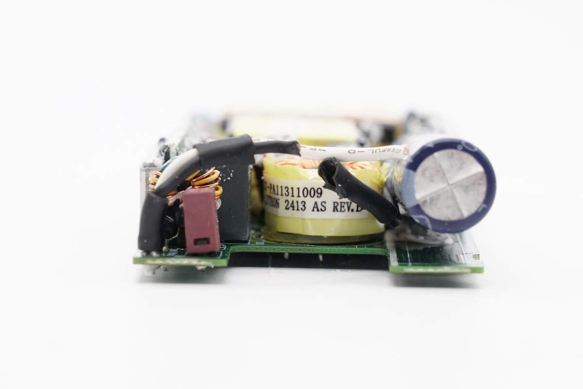

将白胶清理干净,主板正面设有保险丝、共模电感、PFC升压电感、变压器等器件,此外两侧额外焊接两块小板,并且均配有散热片帮助散热。

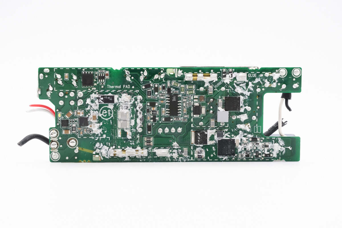

主板背面一览,设有整流桥、PFC开关管、PFC整流管、主控芯片、光耦、同步整流控制器、同步整流管、协议芯片以及输出VBUS开关管。

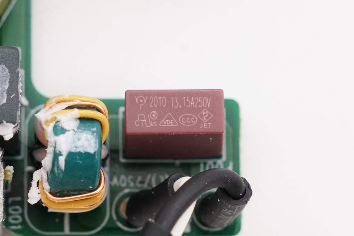

PCB板前端一览,设有延时保险丝、共模电感等器件。
延时保险丝来自华德,规格为3.15A 250V。

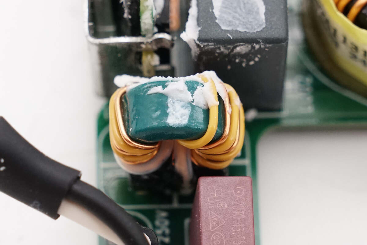

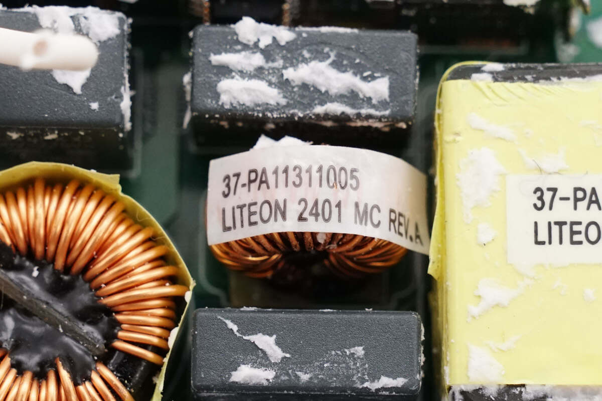

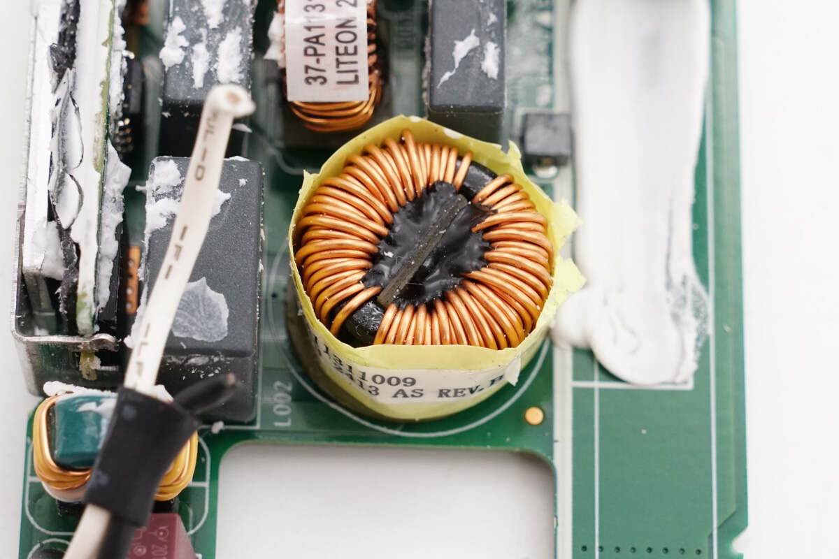

共模电感双线绕制,用于滤除EMI干扰。
另一颗共模电感包裹绝缘胶带,此外底部垫有电木板。

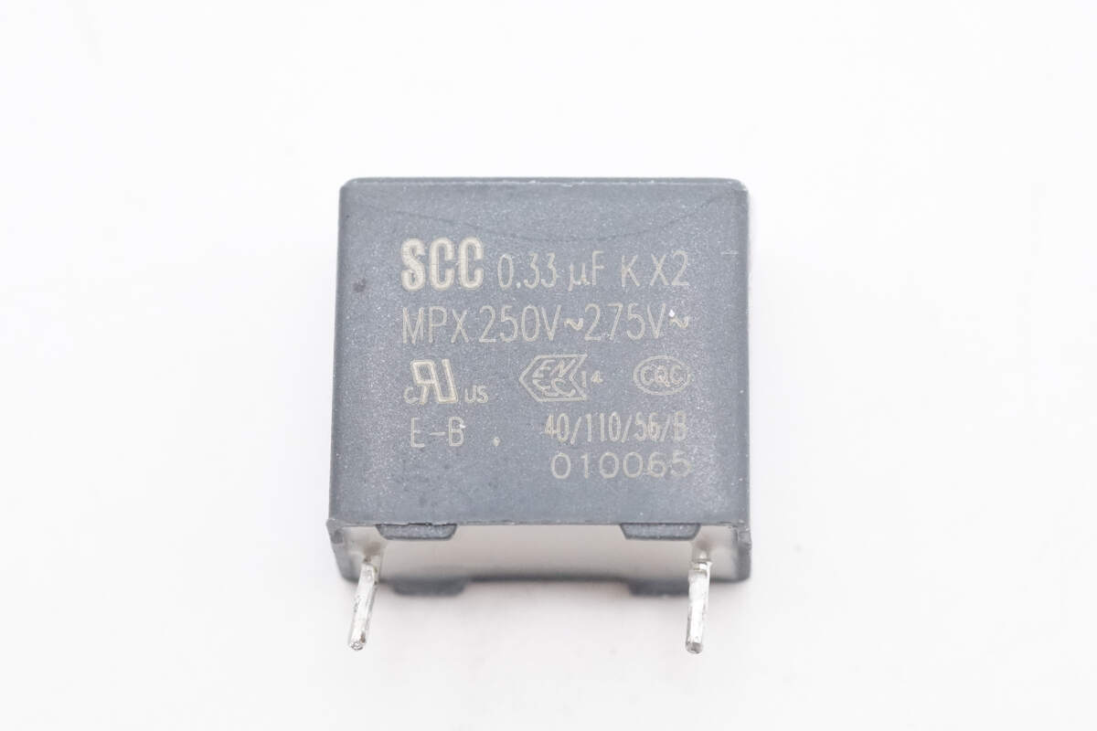

安规X2电容来自SCC实全电子,规格为0.33μF。

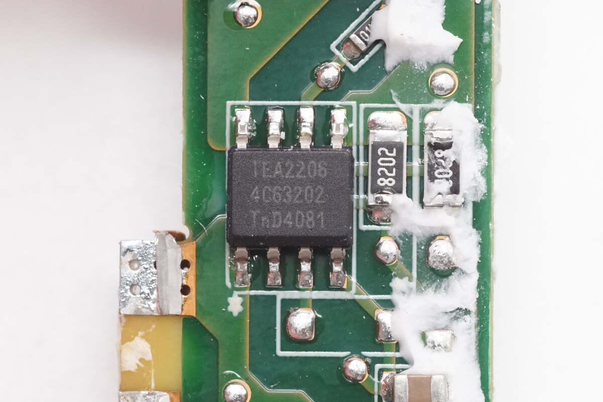

板子一侧焊接接主动整流小板,中间位置设有主控芯片供电电容。

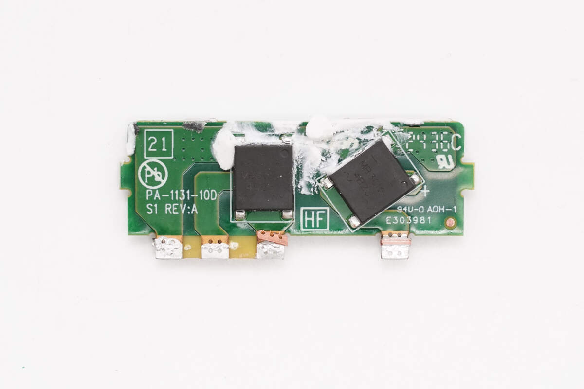

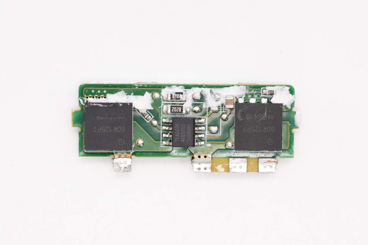

将主动整流小板拆下,正面设有主动整流控制器和整流管。
背面设有两颗整流桥。
主动整流控制芯片来自恩智浦,型号TEA2206,配合使用两个整流管,能够降低二极管正向压降带来的损耗,将损耗降低一半。在90Vac输入电压下,可以提高0.7%的效率。芯片还集成X2安规电容放电和自供电,外围元件精简。

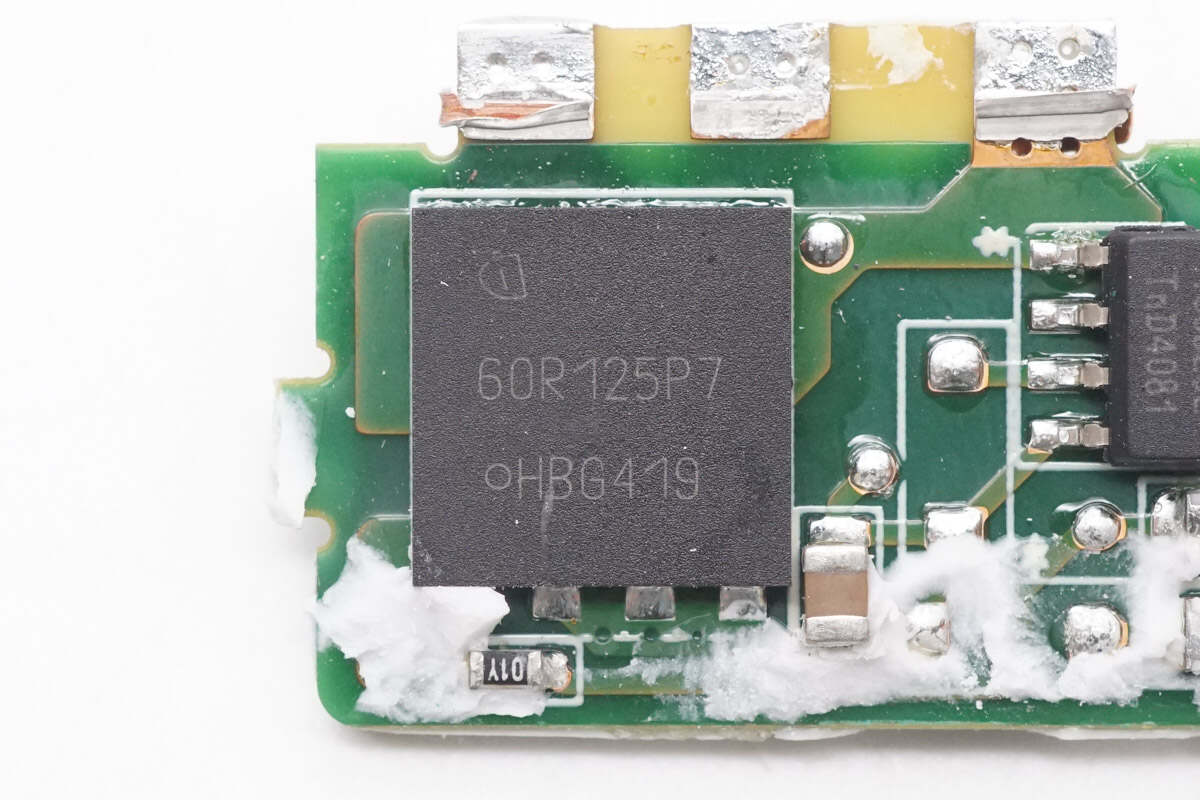

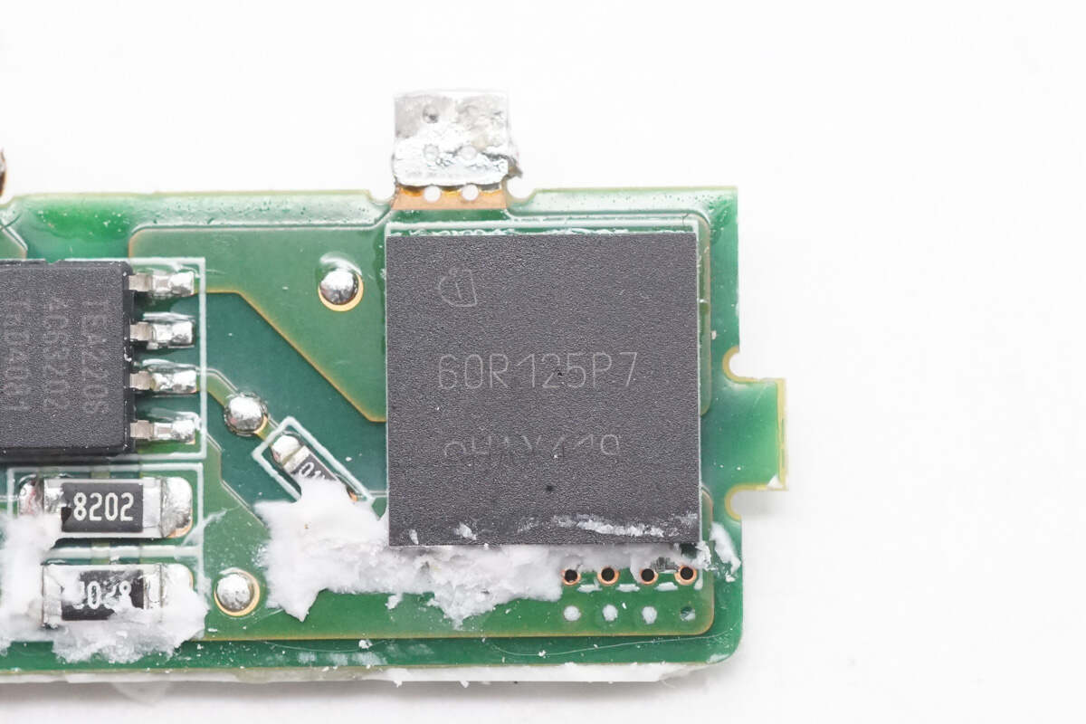

两颗整流管来自英飞凌,型号为IPL60R125P7,为CoolMOS P7系列,耐压650V,导阻125mΩ,采用ThinPak 8*8封装。
另一颗英飞凌IPL60R125P7特写。

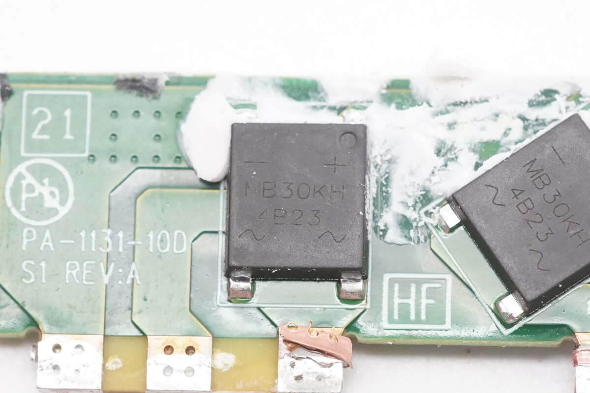

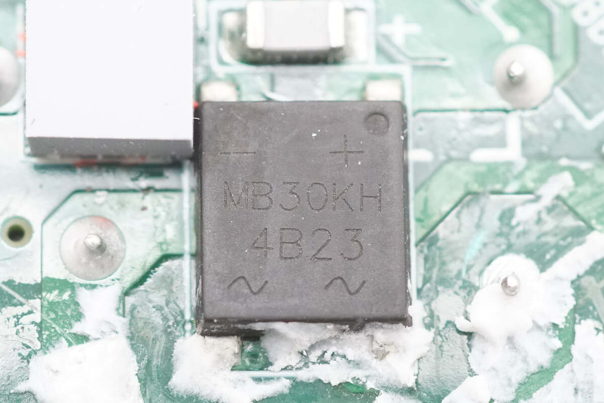

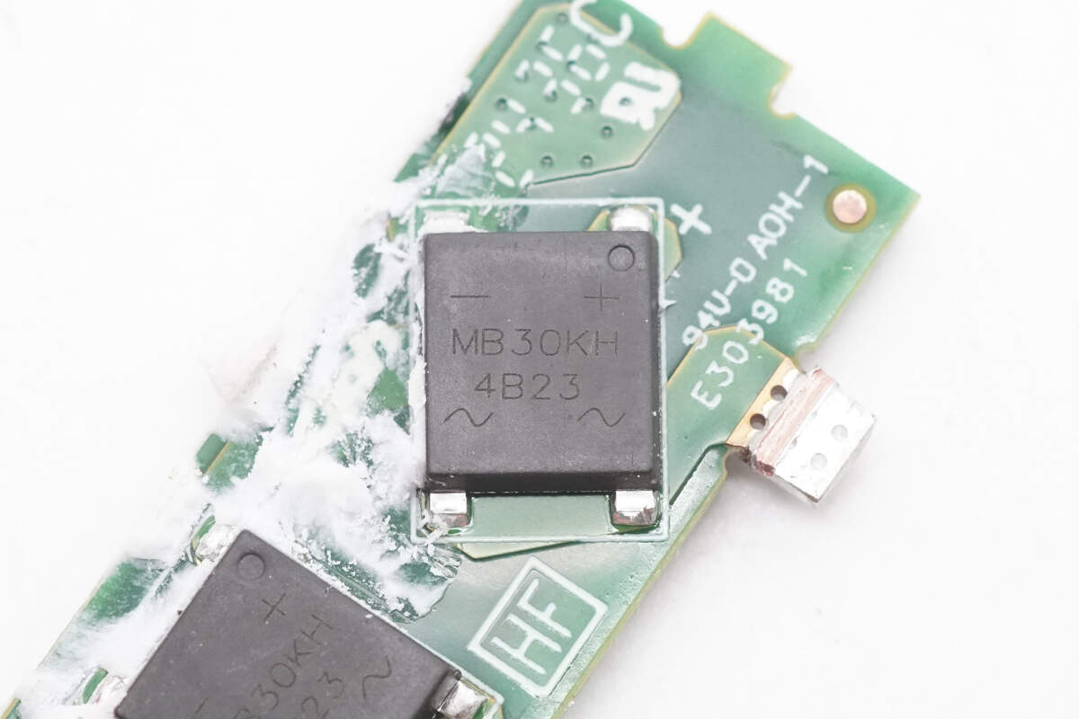

小板上两颗整流桥料号相同,丝印MB30KH。
另一颗整流桥特写。
主板上还设有一颗MB30KH整流桥。
滤波电感特写。

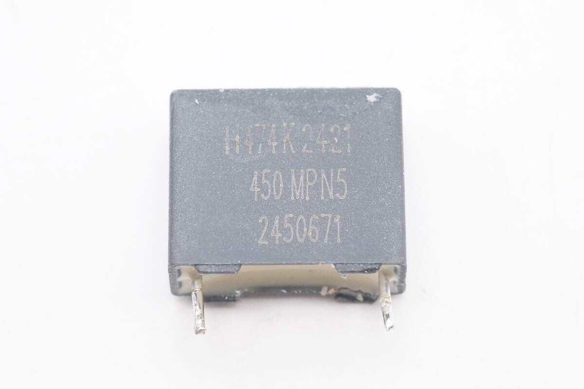

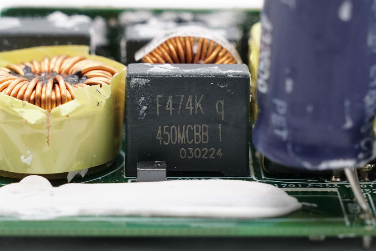

薄膜滤波电容规格为0.47μF 450V。
另一颗滤波电容规格相同。

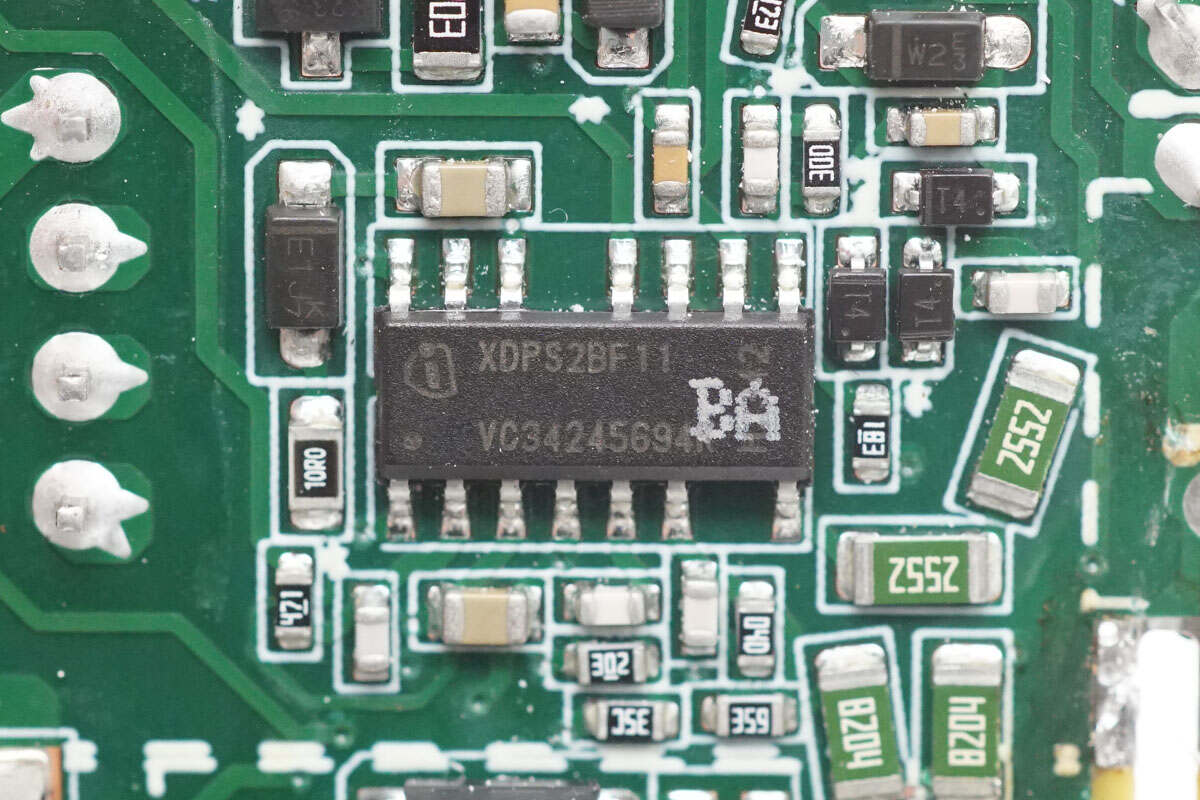

主控芯片来自英飞凌,丝印XDPS2BF11,为定制型号,内部集成PFC控制器和HFB控制器,采用DSO-14封装。

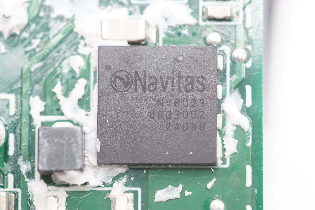

PFC开关管来自纳微半导体,型号NV6028。

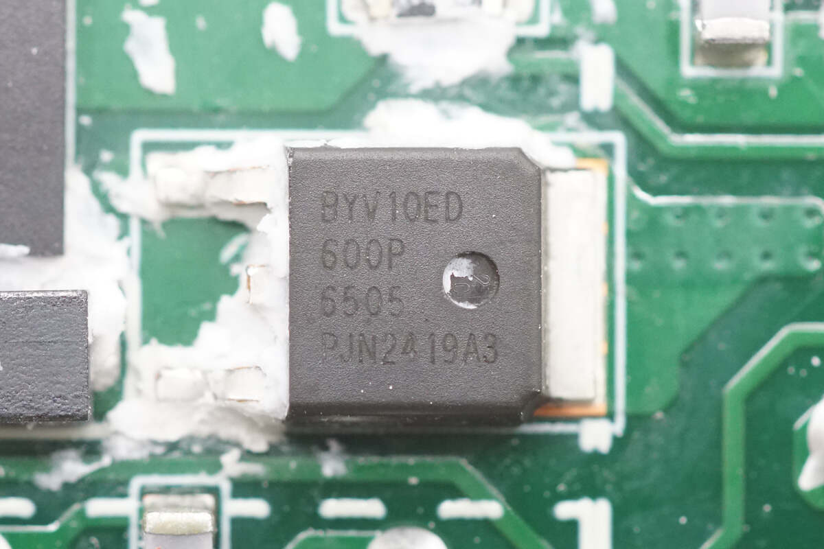

PFC整流管来自瑞能,型号BYV10ED-600P,为超快恢复二极管,规格为600V 10A,采用DPAK封装。

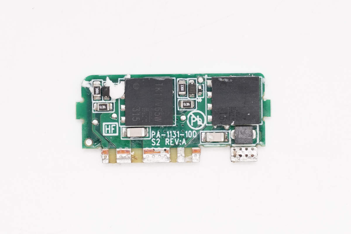

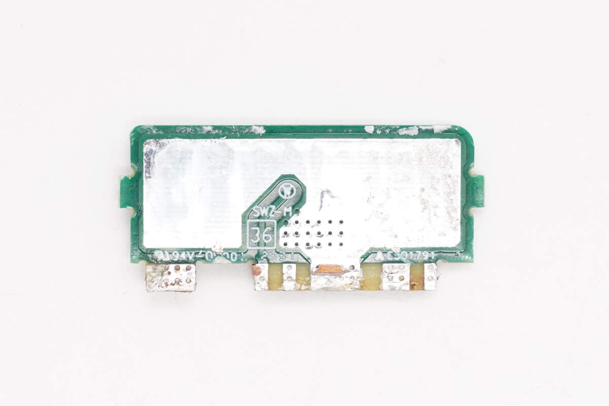

将小板拆下,板子正面设有HFB半桥开关管。
小板另一面无器件。

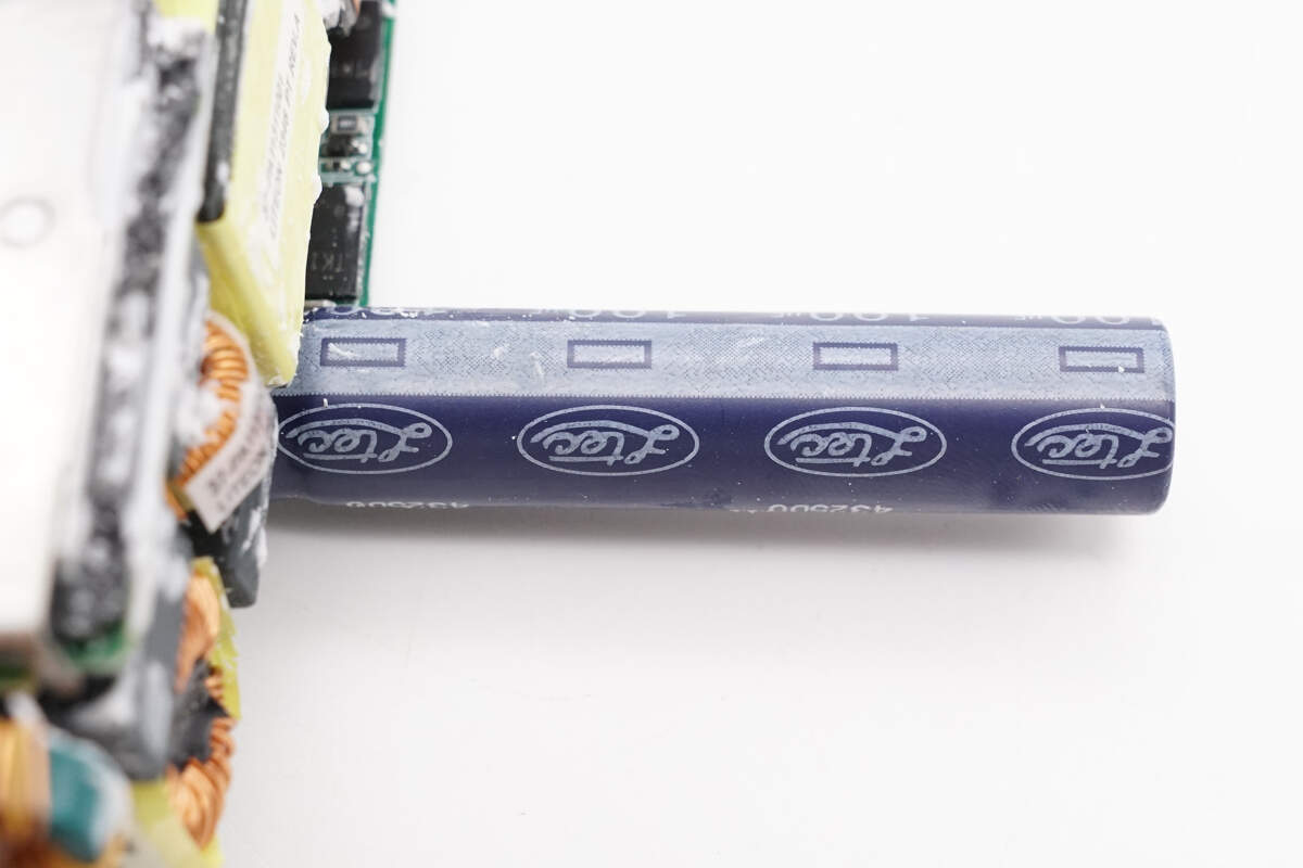

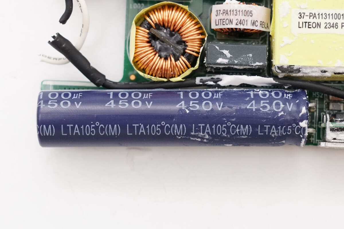

滤波电解电容来自LTEC辉城电子。
电容规格为100μF 450V。

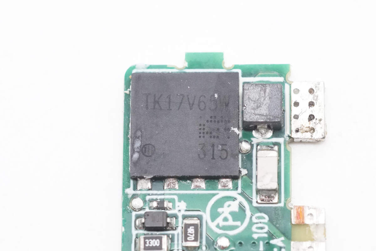

HFB半桥开关管来自Toshiba东芝,型号TK17V65W,NMOS,耐压650V,导阻0.175Ω,采用DFN8*8封装。
另一颗东芝TK17V65W特写。

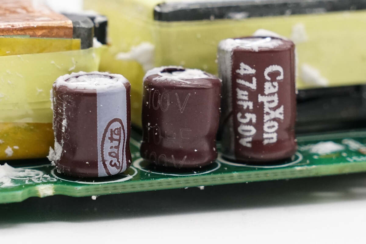

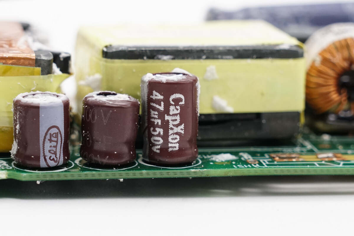

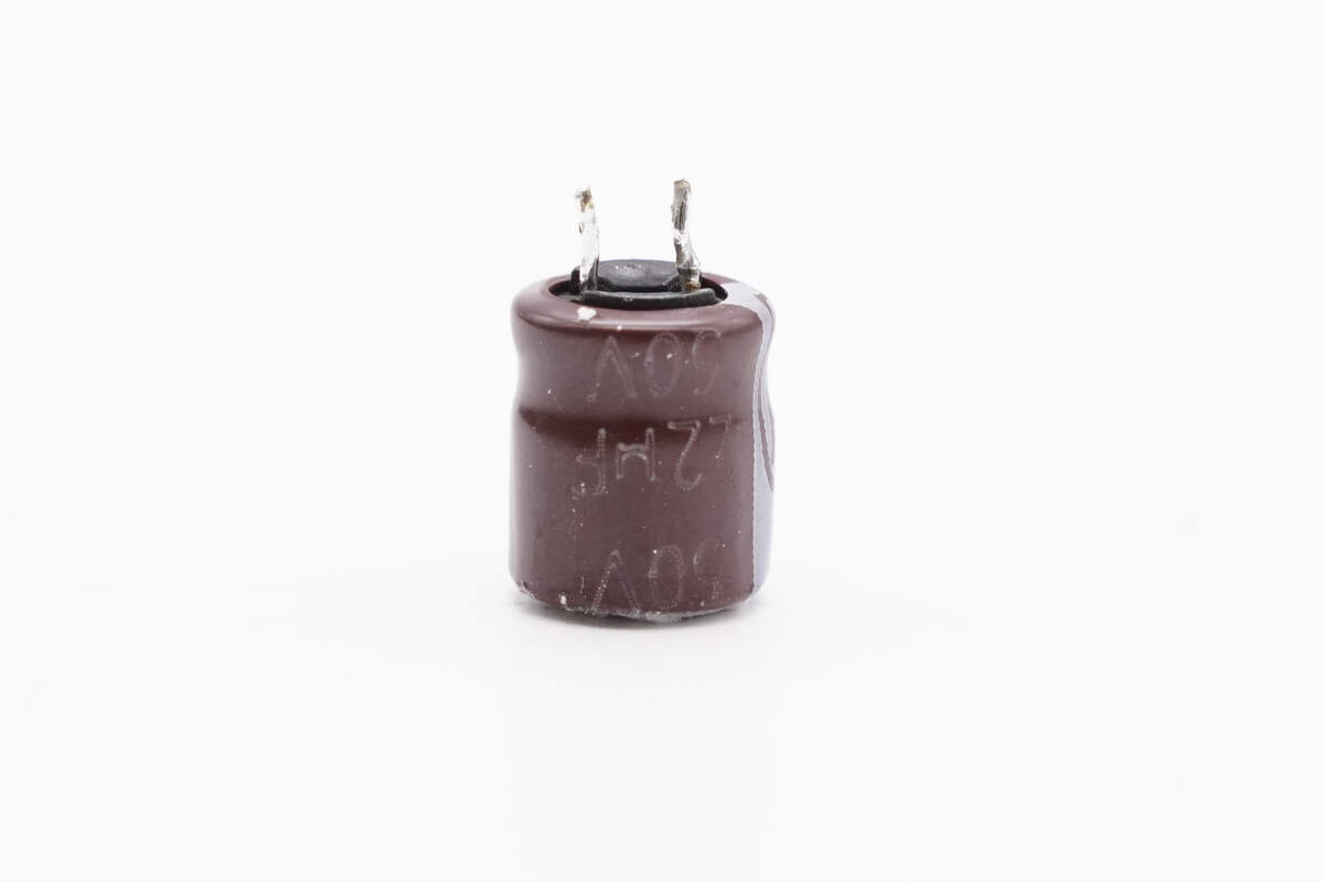

主控芯片供电电容来自ELITE金山和CapXon丰宾,丰宾电容规格为47μF50V。
另一颗规格为100V10μF。
金山电容规格为50V22μF。

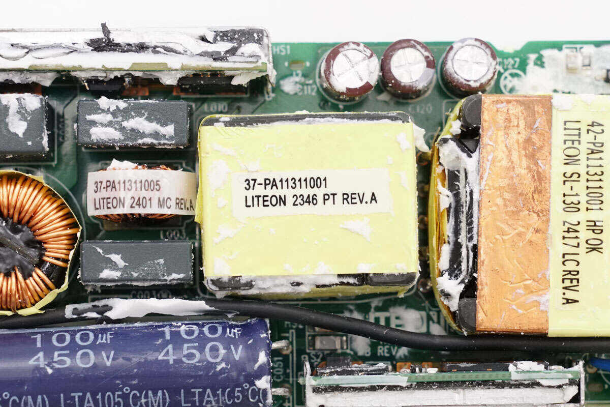

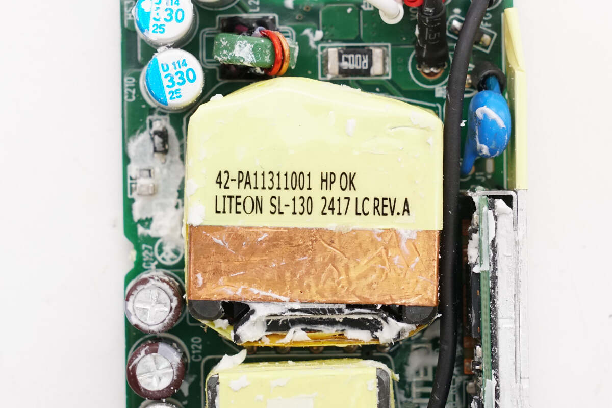

变压器特写。

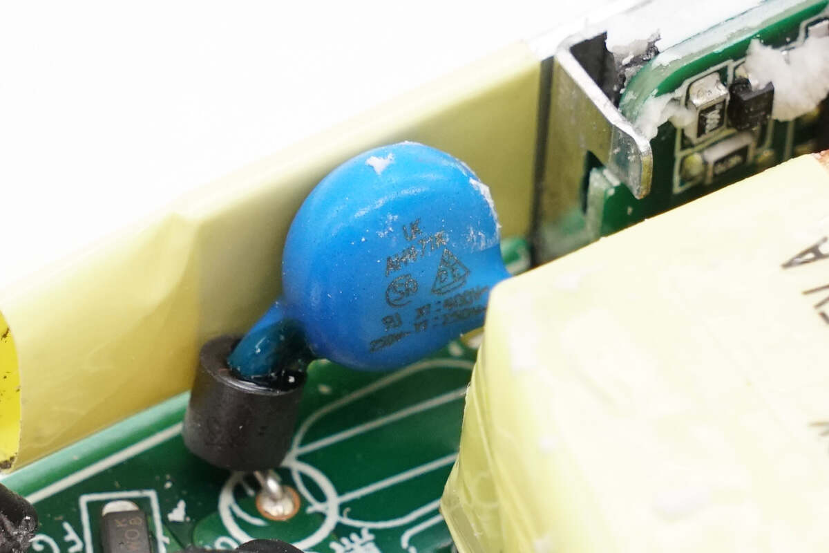

输出端一览,两侧设有Y电容,固态滤波电容等器件。
蓝色Y电容特写。

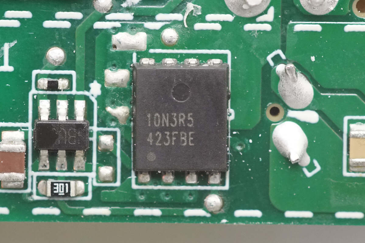

同步整流管来自APEC富鼎先进,型号AP10N3R5XT,NMOS,耐压100V,导阻3.5mΩ,采用PMPAK5*6X封装。

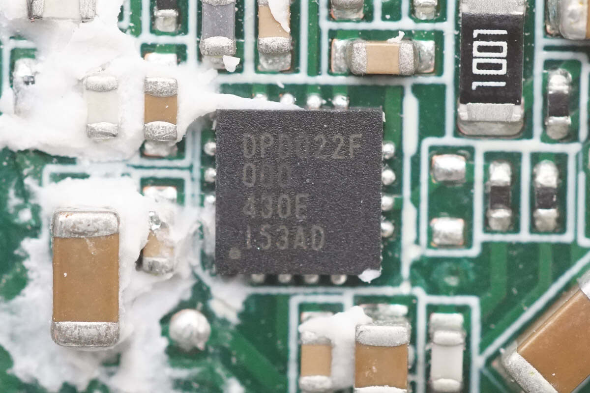

输出协议芯片丝印DPD022F,为定制型号。

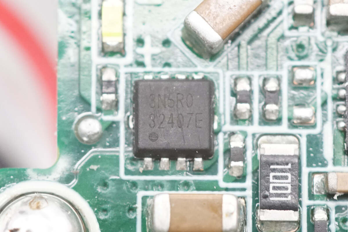

VBUS开关管来自富鼎先进,型号为AP3N5R0YT,是一颗耐压30V的NMOS管,导阻5mΩ,采用PMPAK3*3封装。

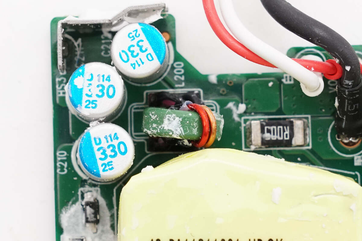

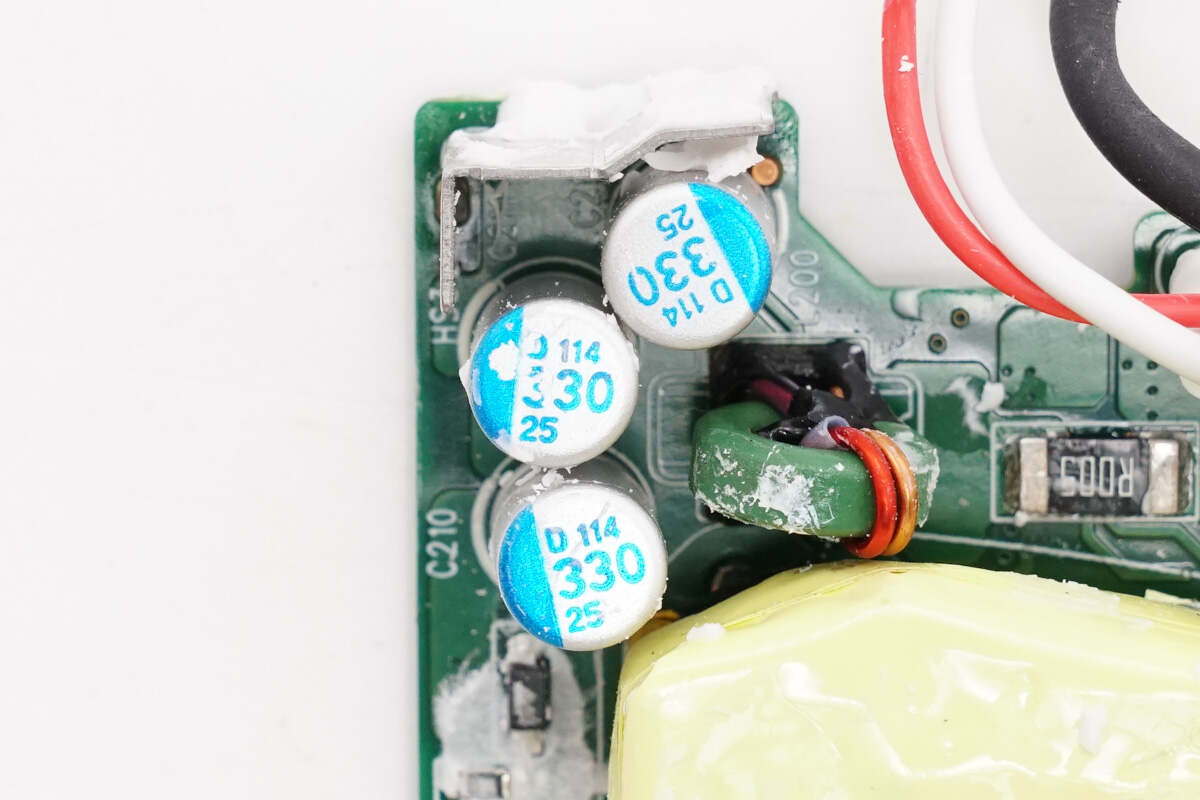

三颗输出滤波电容来自金山,为UPD系列导电聚合物固态电容,规格为25V330μF。

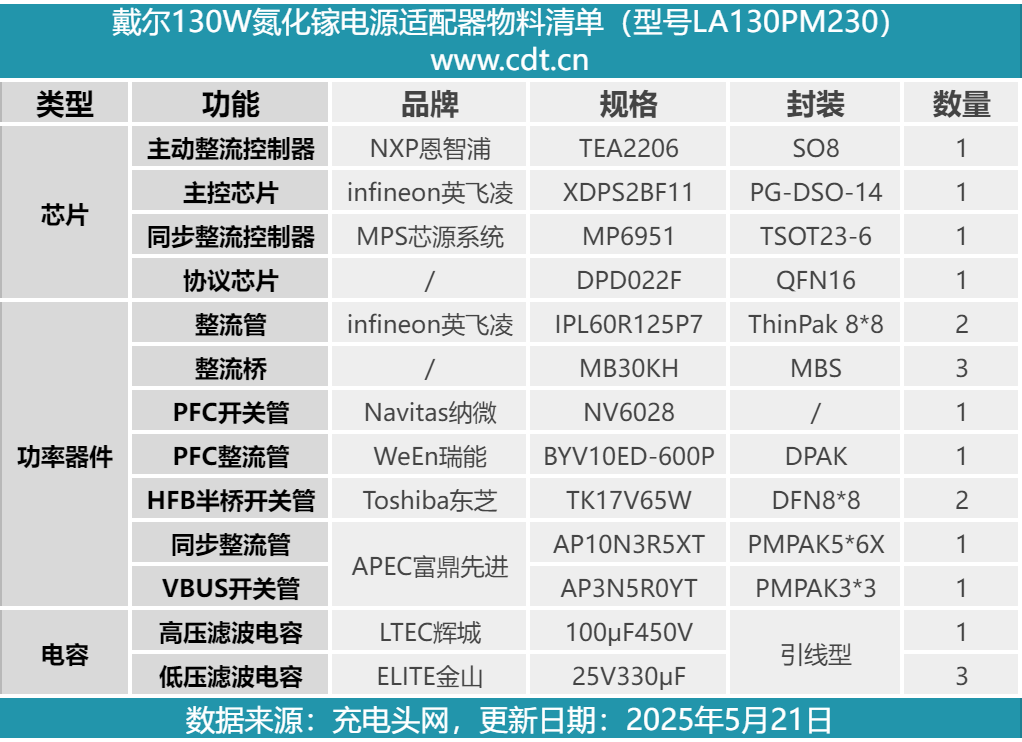

最后附上戴尔130W氮化镓电源适配器的核心器件清单,方便大家查阅。
戴尔130W氮化镓电源适配器延续家族式外观设计,电源线可拆卸以及接地设计,并且支持100-240V宽电压输入以及通过全球绝大多数国家地区的安规认证,用户可灵活使用,实用性相当不错。此外接近3米的总长度,满足绝大多数场景使用需求。
充电头网通过拆解了解到,充电器采用了恩智浦TEA2206搭配英飞凌IPL60R125P7 MOS管进行主动整流。此外采用英飞凌XDPS2BF11定制主控以及MPS MP6951T同步整流控制器的电源方案,分别搭配纳微NV6028 PFC开关管、东芝TK17V65W HFB半桥开关管以及富鼎先进同步整流管,定制协议芯片控制输出。滤波电容来自辉城,模块打胶以及覆盖铜散热片等,用料做工相当扎实可靠。
