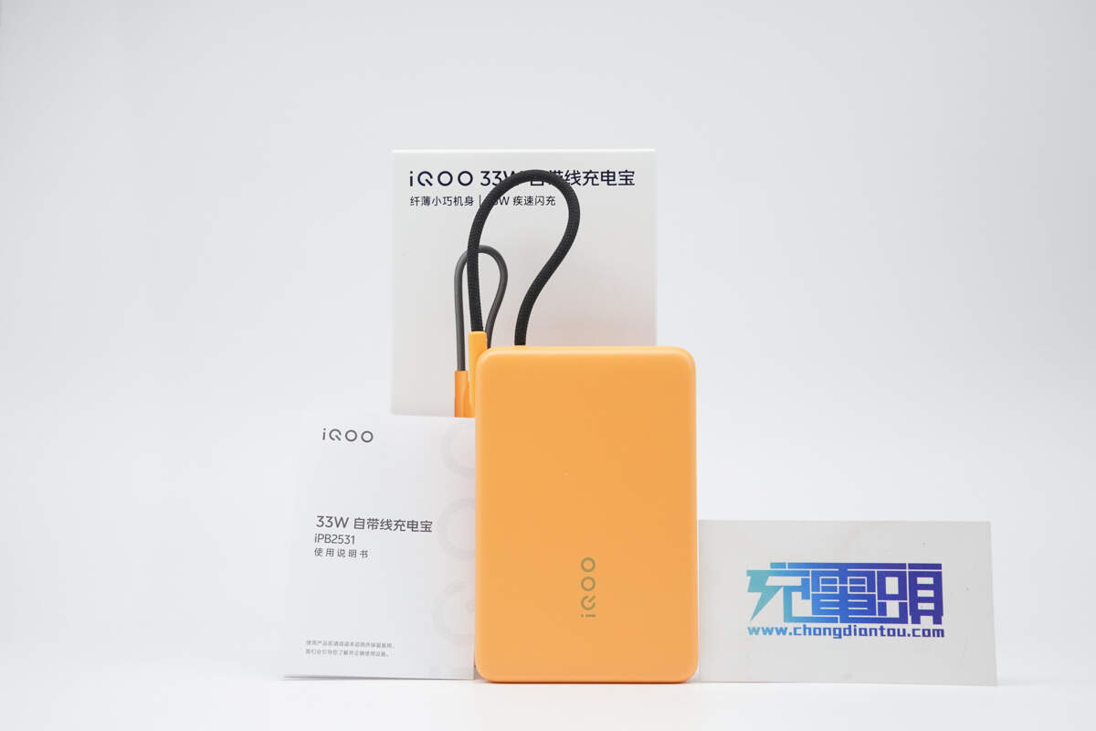

取出包装内所以物品,除移动电源本体外另有使用说明书。

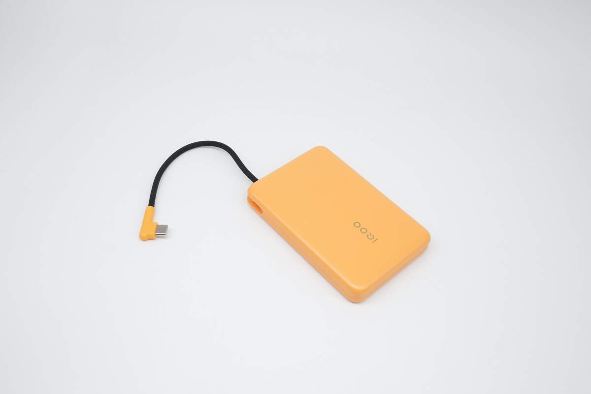

移动电源整体为竞速黄配色凸显iQOO电竞属性,拥有自带线,整体为长方形设计,外壳为亲肤材质。

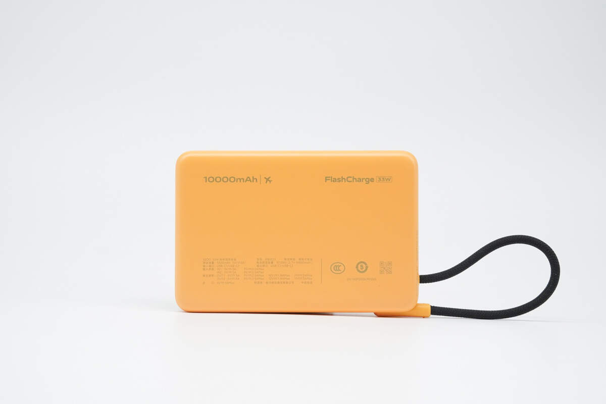

背面拥有10000mAh可上飞机标识以及 33W FlashCharge私有快充协议标识。

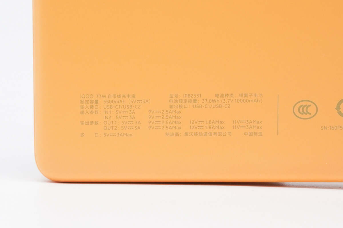

下方为移动电源参数信息
产品名称:iQOO 33W 自带线充电宝;型号:iPB2531;电池种类:锂离子电池;
额定容量:5500mAh(5V3A);电池额定能量:37Wh(3.7V 10000mAh);
输入输出接口:USB-C1/C2;
输入参数:IN1:5V3A、9V2.5A Max,IN2:5V3A、9V2.5A Max;
输出参数:OUT1:5V3A、9V2.5A Max,12V1.8A Max 11V3A Max;
OUT2:5V3A、9V2.5A Max,12V 1.8A Max 11V3A Max;多口:5V3A Max。

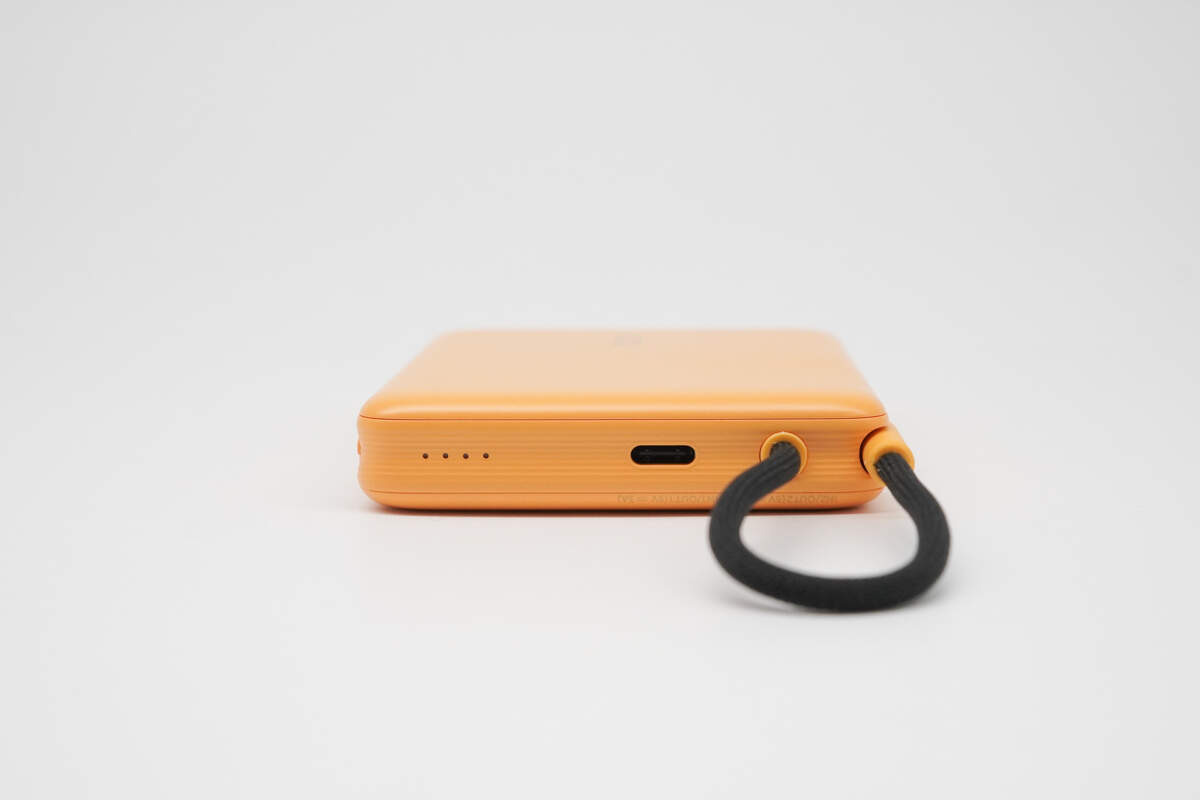

顶部拥有四颗LED电源指示灯,USB-C端口以及自带线。

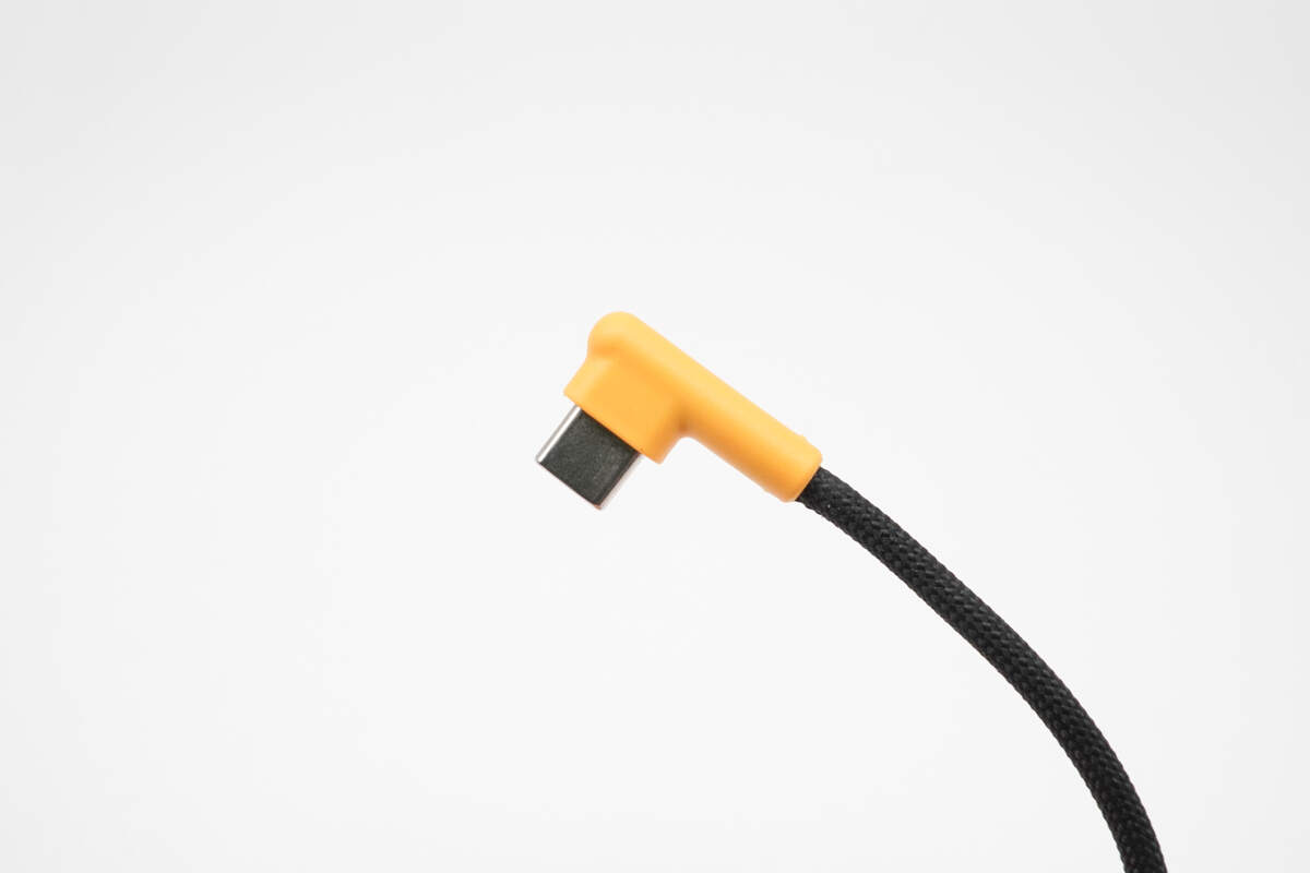

自带线为编制线身,端子采用L型设计,在横屏观影或玩游戏不会与手部冲突。

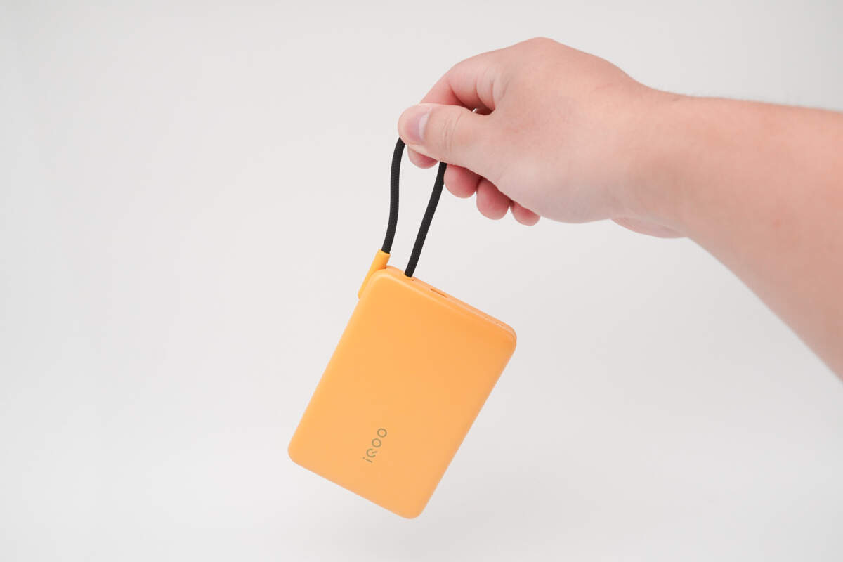

自带线在不用时可以收纳机身侧面,收纳部分采用USB-C端口,可将自带线一端插入,更加牢固。

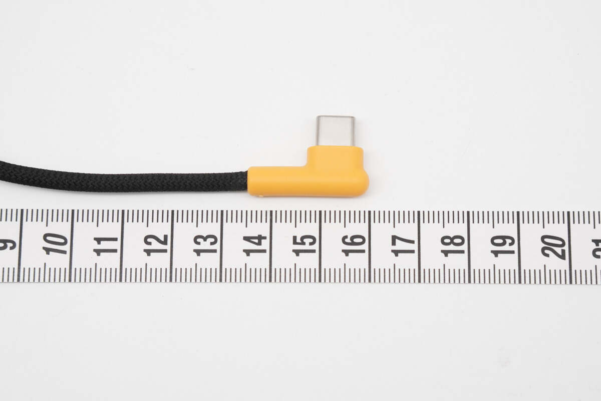

自带线长度约为 16cm。

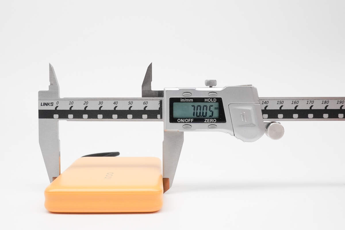

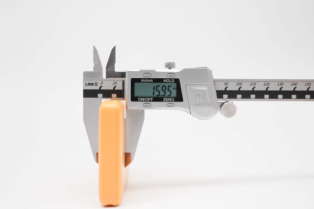

移动电源厚度约为 15.95mm。

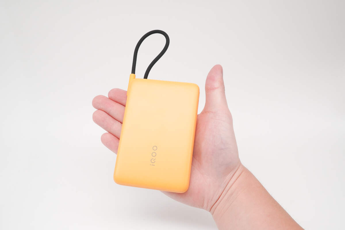

移动电源在成年男子手掌中感受下大小。

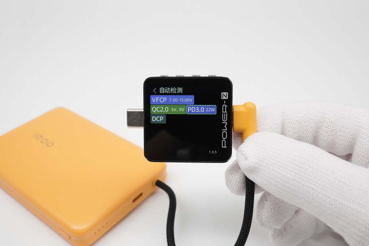

使用 POWER-Z KM003C 测试仪测试 自带线 端口协议,实测支持 VFCP、QC2.0、PD3.0、PPS、DCP 充电协议。
PDO报文显示自带线端口还具备5V3A、9V2.5A、12V1.8A三组固定电压档位,以及一组 5-11V/3A PPS电压档位。

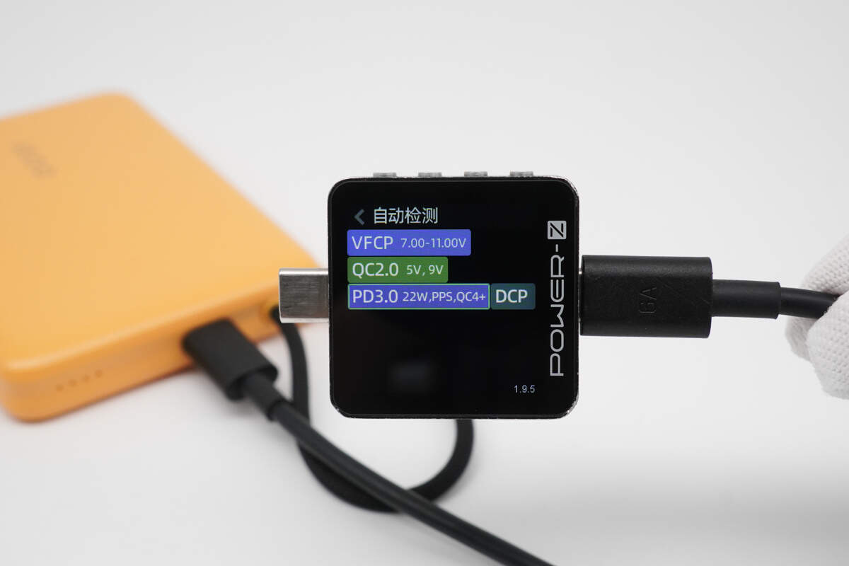

使用 POWER-Z KM003C 测试仪测试 USB-C 端口协议,实测支持 VFCP、QC2.0、PD3.0、PPS、QC4+、DCP 充电协议。
PDO报文显示USB-C端口还具备5V3A、9V2.5A、12V1.8A三组固定电压档位,以及一组 5-11V/3A PPS电压档位。

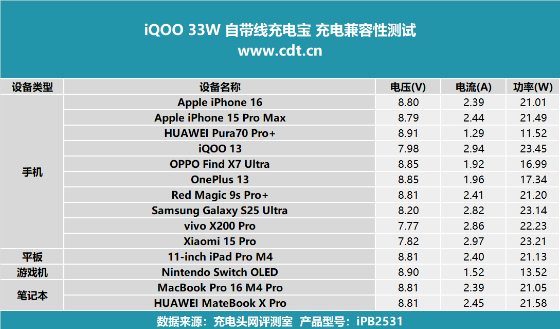

兼容性测试环节可以清楚的得知移动电源的各个接口为各个设备的充电情况,充电头网会使用数十款设备搭配移动电源进行测试,为读者呈现真实的测试数据。
将 iQOO 13 接入 移动电源自带线,实测功率为 7.98V 2.94A 2.45W。

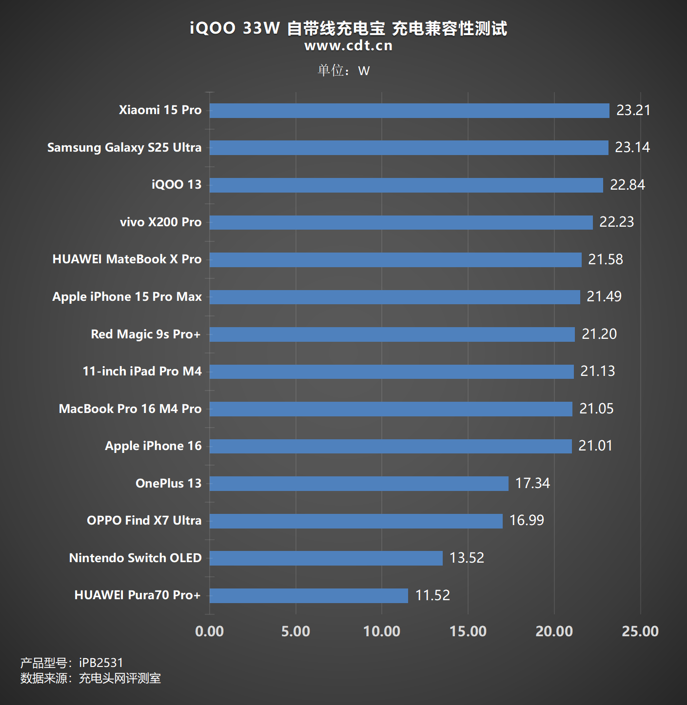

将数据汇总至表格,可以看到大部分机型握手9V电压档位,部分机型握手PPS快充协议或VFCP私有协议。
绘制出柱状图,可以看到充电功率最高的是 小米15Pro,功率为 23.21W,其次是三星S25Ultra,随后的是iQOO13以及X200Pro,握手VFCP,功率在22W左右,其余机型大致可分为21W、17W两个功率段,能满足主流机型的充电需求。

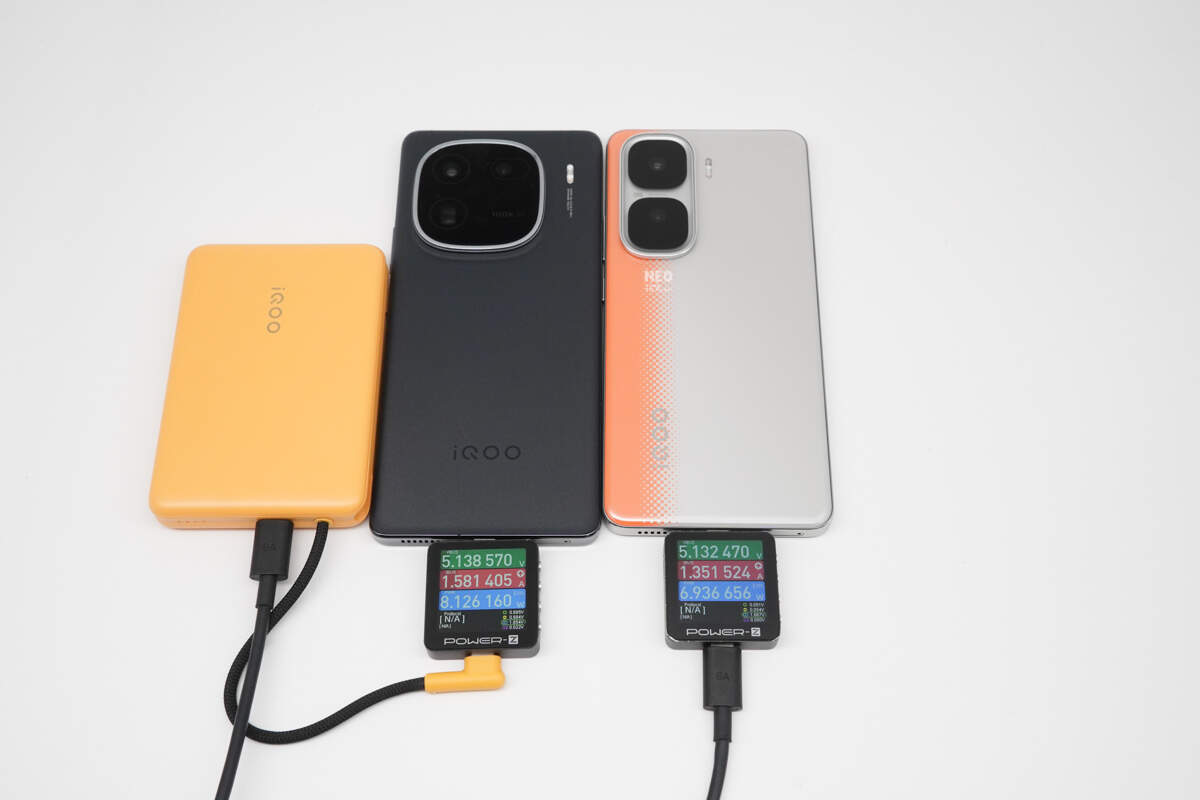

当用户拥有更多的智能设备需要同时充电时,这款充电宝的功率分配也是需要了解清晰,以便为终端设备进行更快速的充电。
双口输出时,自带线输出功率为 8.13W,USB-C端口输出功率为 6.94W。

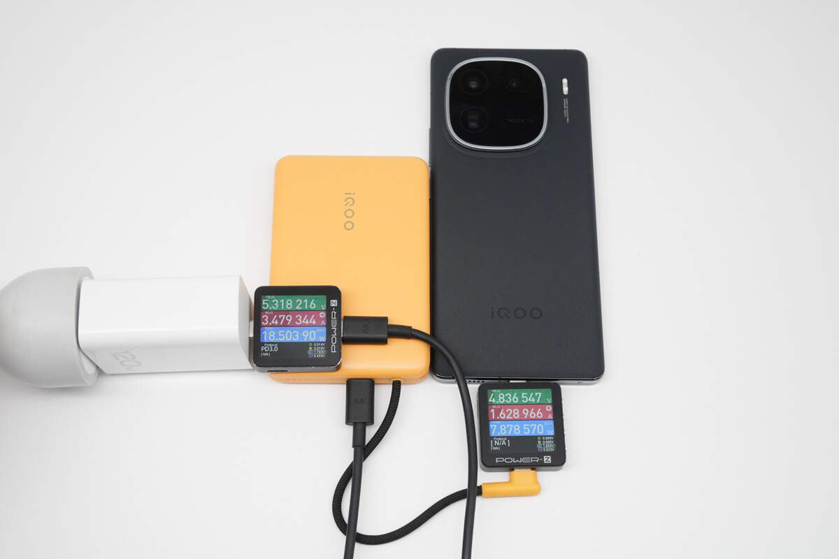

边充边放,指的是把充电器给移动电源充电,然后移动电源的各个端口能否输出功率,这样出差即使带的是单口充,也可以充多个设备。
边充边放时,移动电源充电功率为 18.5W,输出功率为 7.88W。

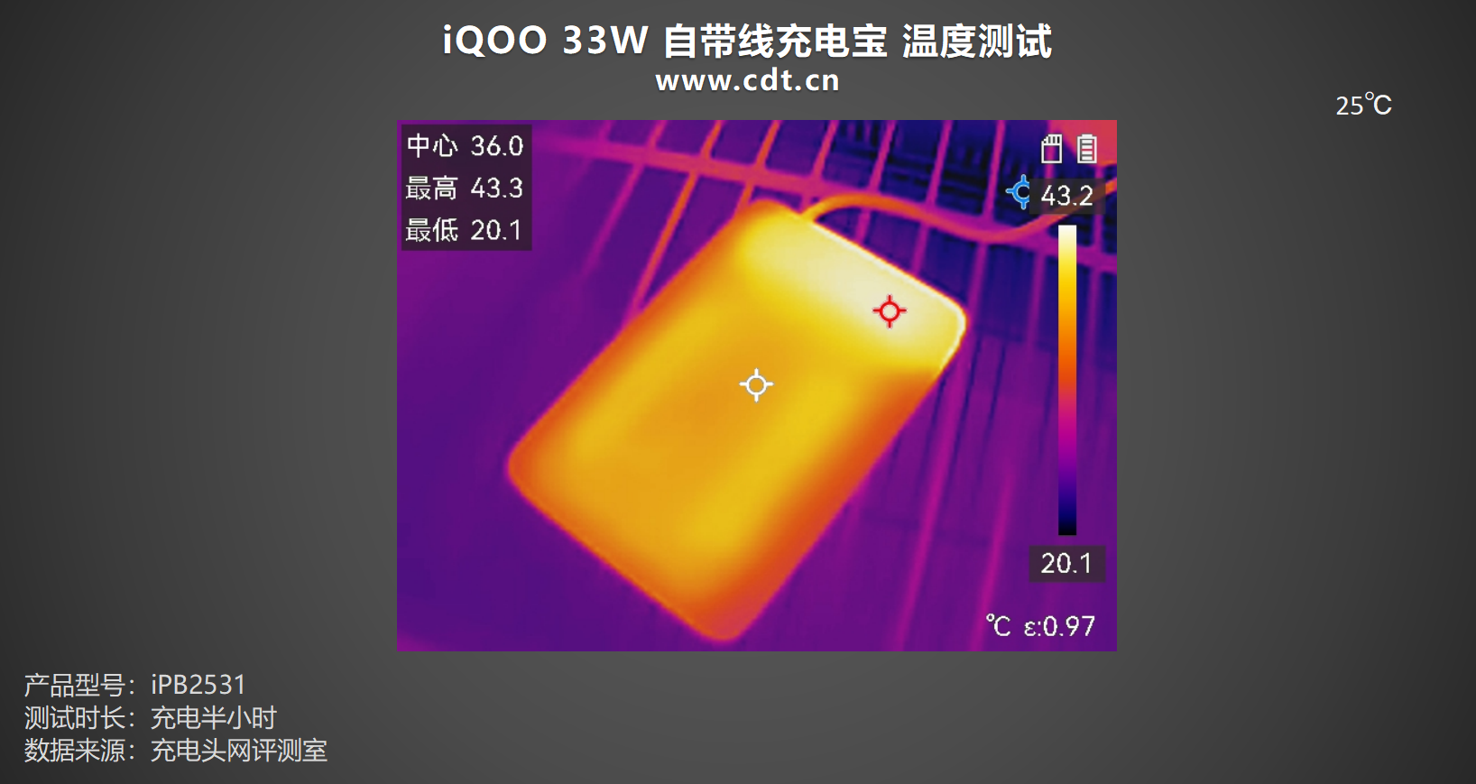

移动电源是一种转换设备,放电过程中会有损耗,以热量的形式散发出来,所以移动电源会发热。iQOO 33W 自带线充电宝 最高支持 33W 输出,将移动电源放置于25℃的恒温箱中,给 iQOO 13 充电半小时后采集移动电源表面的温度。
充电30分钟后,使用热成像仪拍摄充电宝正面,可以看到最高温度主要集中在靠近USB端口部分,温度为43.3℃,中心温度为 36℃。
再来看看背面温度,可以看到最高温位置与正面一致,最高温度为41.1℃,中心温度为 37.2℃,整体来看,移动电源主要温度集中在顶部,并不会传导至机身,即使在高负载时,手握移动电源也不会烫手。
