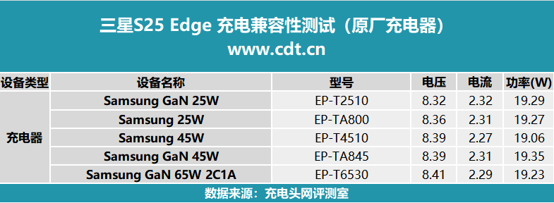

使用 Samsung GaN 25W(型号:EP-T2510)充电器为三星 S25 Edge手机充电,POWER-Z KM003C 测试仪实测当前手机输入端功率为8.31V 2.32A 19.28W。
将三星系内不同功率档位的充电器进行逐一充电测试,均搭配原装C to C 充电线材进行连接,实测三星 S25 Edge 的实际充电功率至高可达19.35W左右。
原厂充电器兼容性方面,三星 S25 Edge 手机在搭配自家充电套装时,25-65W功率的充电器充电兼容性差异不大,充电功率在19W左右。

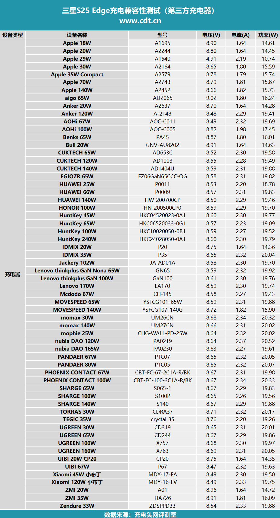

看完了原厂的兼容性数据,再来看看这款手机对于第三方充电器的充电兼容性如何,此次测试一共选用近百款充电器,具体测试结果如下。

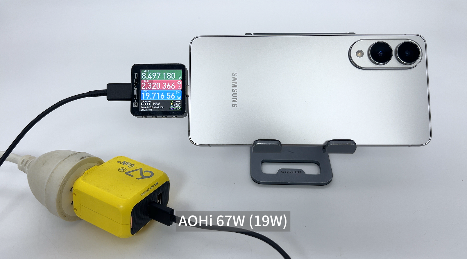

使用 AOHi 67W 充电器为三星 S25 Edge 充电,POWER-Z KM003C 测试仪读取的功率为8.50V 2.32A 19.72W。

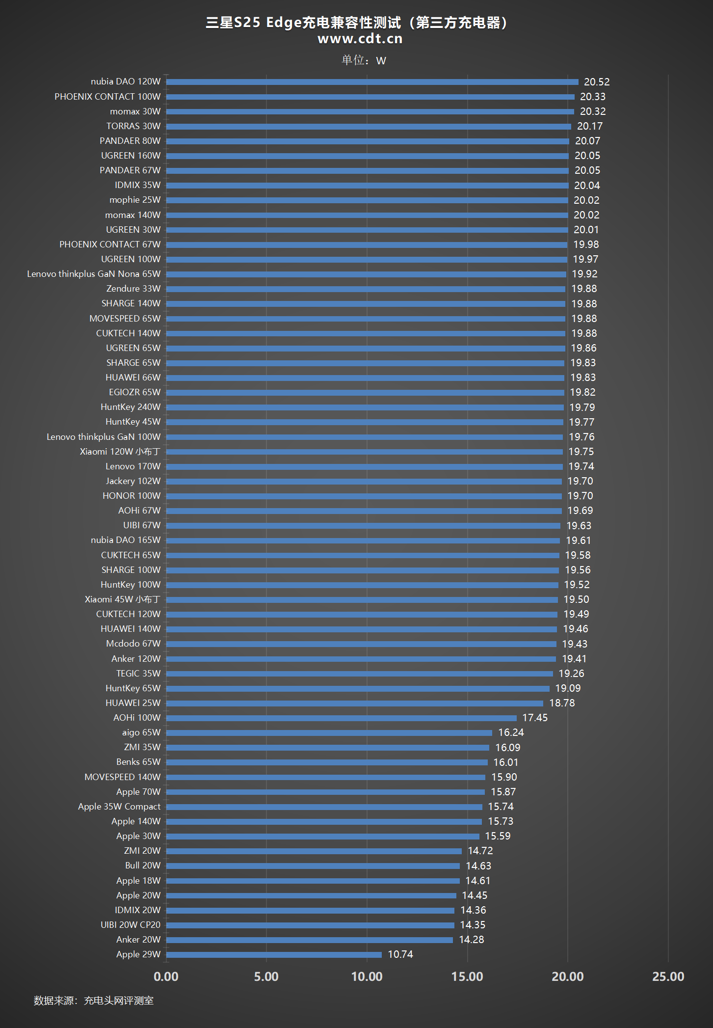

将第三方充电器搭配原厂C2C充电线的兼容性测试数据汇总,本次测试的第三方充电器给三星 S25 Edge 手机充电基本握手9V电压档位,电流最高接近2.5A,未出现不兼容的情况,充电兼容性稳定。
将充电功率数据绘制为柱状图,可以看到三星 S25 Edge 手机的充电功率主要集中在14W、16W、20W这三个功率档位。其中支持 PPS 快充协议的充电器功率则稍高一些,功率在20W左右。虽然充电功率最高只有20W左右,但对于第三方充电器的充电兼容性表现优秀,未出现不兼容的情况。

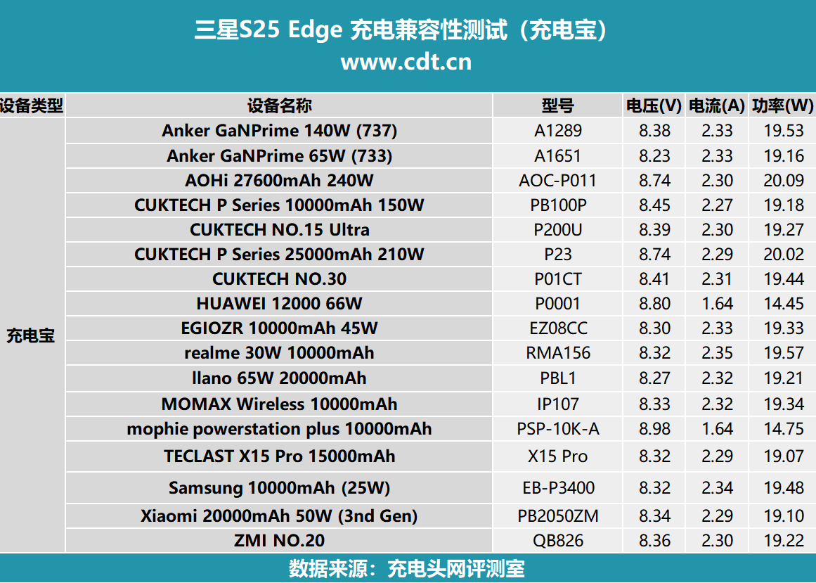

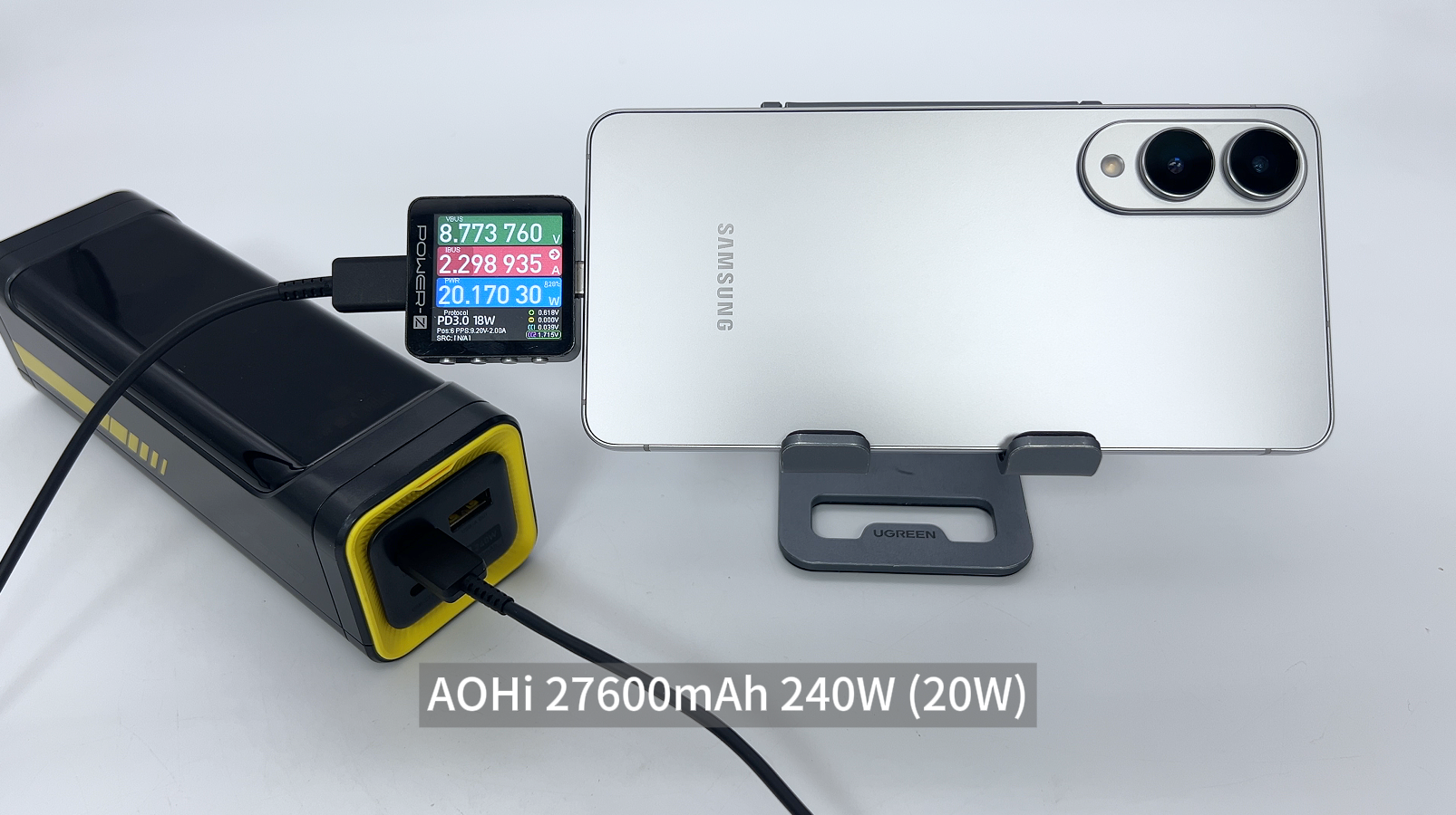

使用 AOHi 27600mAh 240W 为三星 S25 Edge 充电,POWER-Z KM003C测试仪读取的功率为8.77V 2.30A 20.17W。
可以看到第三方充电宝为三星 S25 Edge充电握手9V电压,电流在1.5-2.5A之间。与第三方充电器兼容性差异不大。
在充电宝的兼容性方面,整体的功率分布和第三方充电器相似,整体也呈现 15W、20W两档充电功率,其中支持 PPS 的充电宝充电功率稍高,实际测试结果与第三方充电兼容性差异不大。
