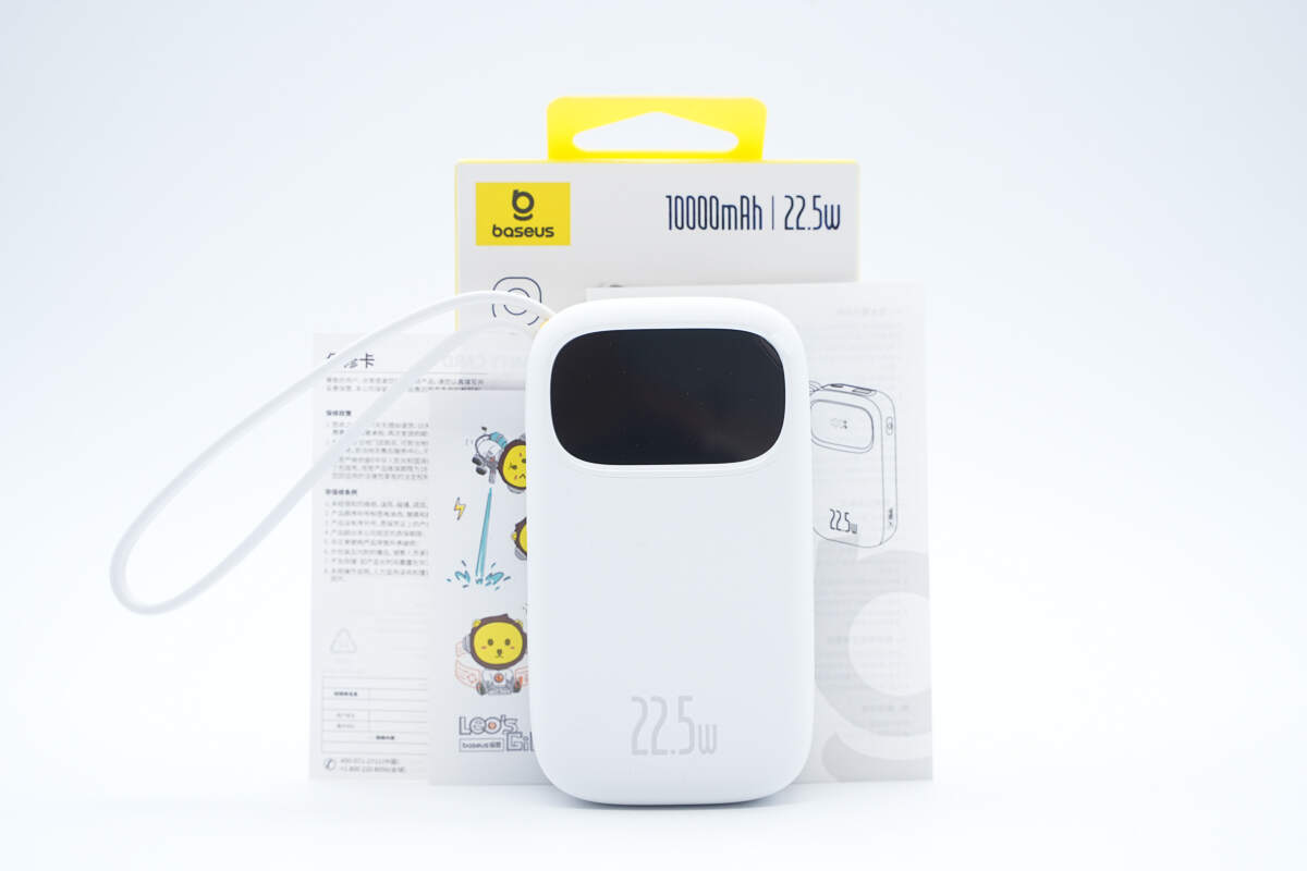

倍思22.5W数显快充移动电源开箱
包装盒正面印有baseus品牌、产品名称、外观、参数以及卖点。
背面印有移动电源使用场景、详细参数等信息。
包装盒上参数特写,下面到产品实物展示环节再介绍。
包装内含移动电源、说明书、保修卡以及卡通贴纸。

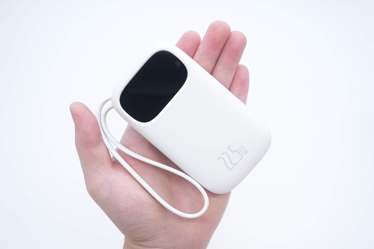

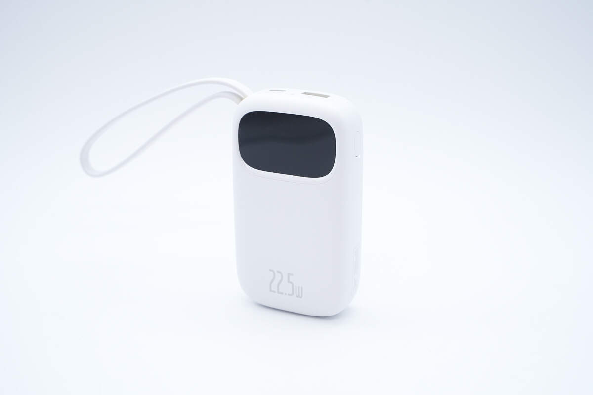

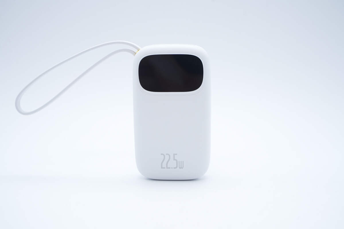

倍思22.5W数显快充移动电源主体白色外壳表面哑光工艺处理抗指纹,机身边缘过渡圆润,持握不硌手。

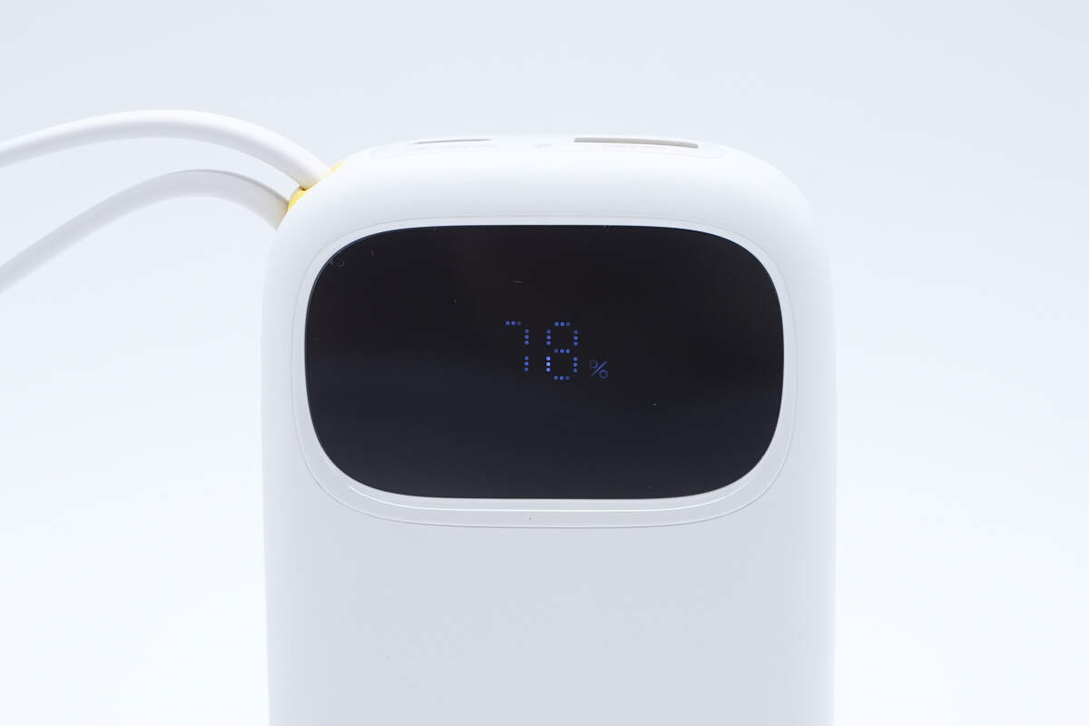

机身正面设计有黑色亮面板,下方印有22.5W。
黑色面板中心设有隐藏式数显屏,可实时精确显示剩余电量,方便用户规划用电。

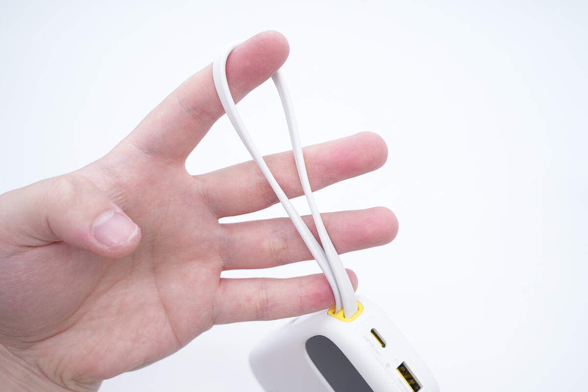

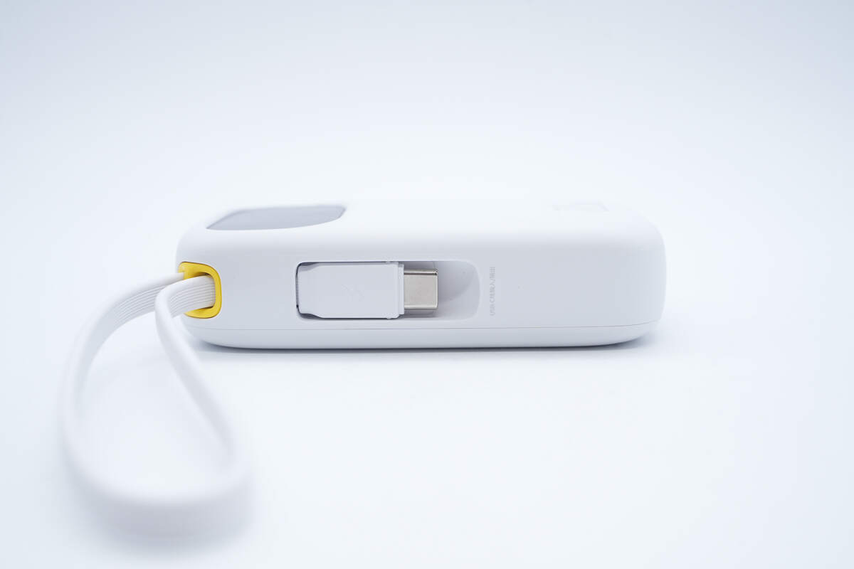

充电宝不仅自带USB-C线,而且机身一侧还设计有端子收纳固定槽。
因为有收纳槽设计,USB-C线还可当提绳使用,方便用户日常携带。

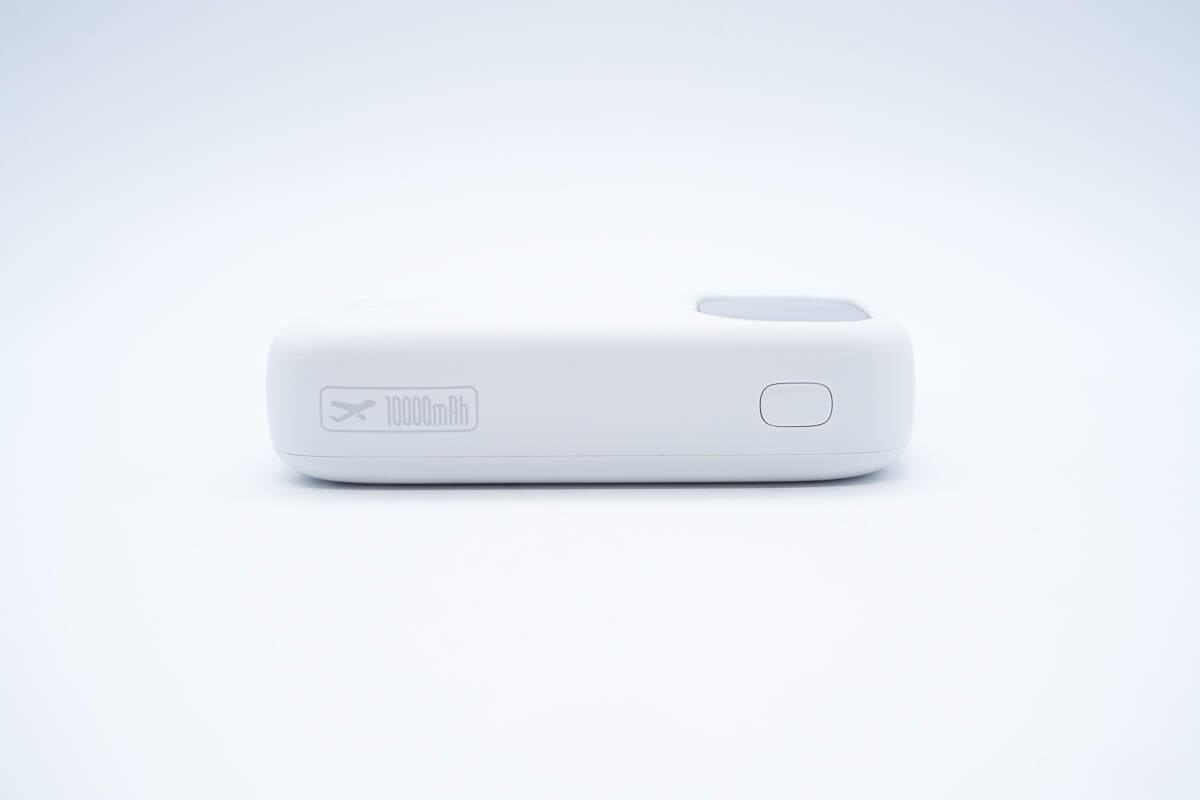

机身另一侧印有10000mAh以及飞机标识,并设有电源键。

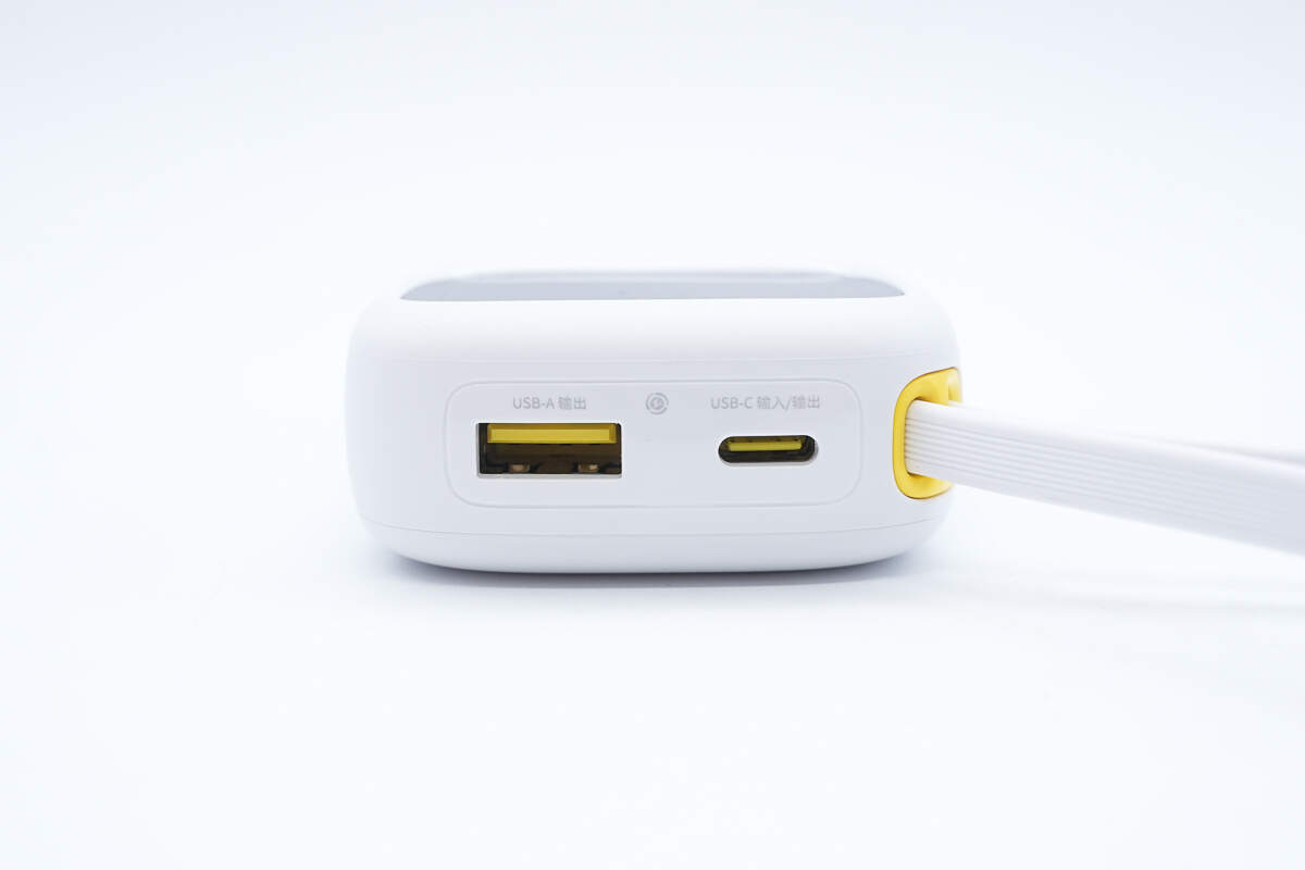

顶部设有1A1C双USB接口。

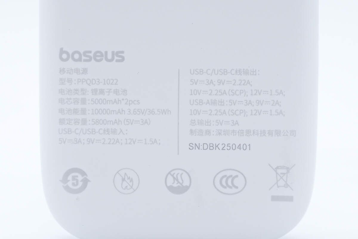

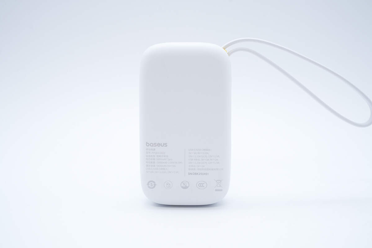

背面印有移动电源参数信息。
产品参数特写
型号:PPQD3-1022
电池类型:锂离子电池
电芯容量:5000mAh*2pcs
电池能量:10000mAh 3.65V/36.5Wh
额定容量:5800mAh(5V3A)
USB-C/USB-C线输入:5V3A、9V2.22A、12V1.5A
USB-C/USB-C线输出:5V3A、9V2.22A、10V2.25A(SCP)、12V1.5A
USB-A输出:5V3A、9V2A、10V2.25A(SCP)、12V1.5A
总输出:5V3A
制造商:深圳市倍思科技有限公司
移动电源通过了CCC认证。

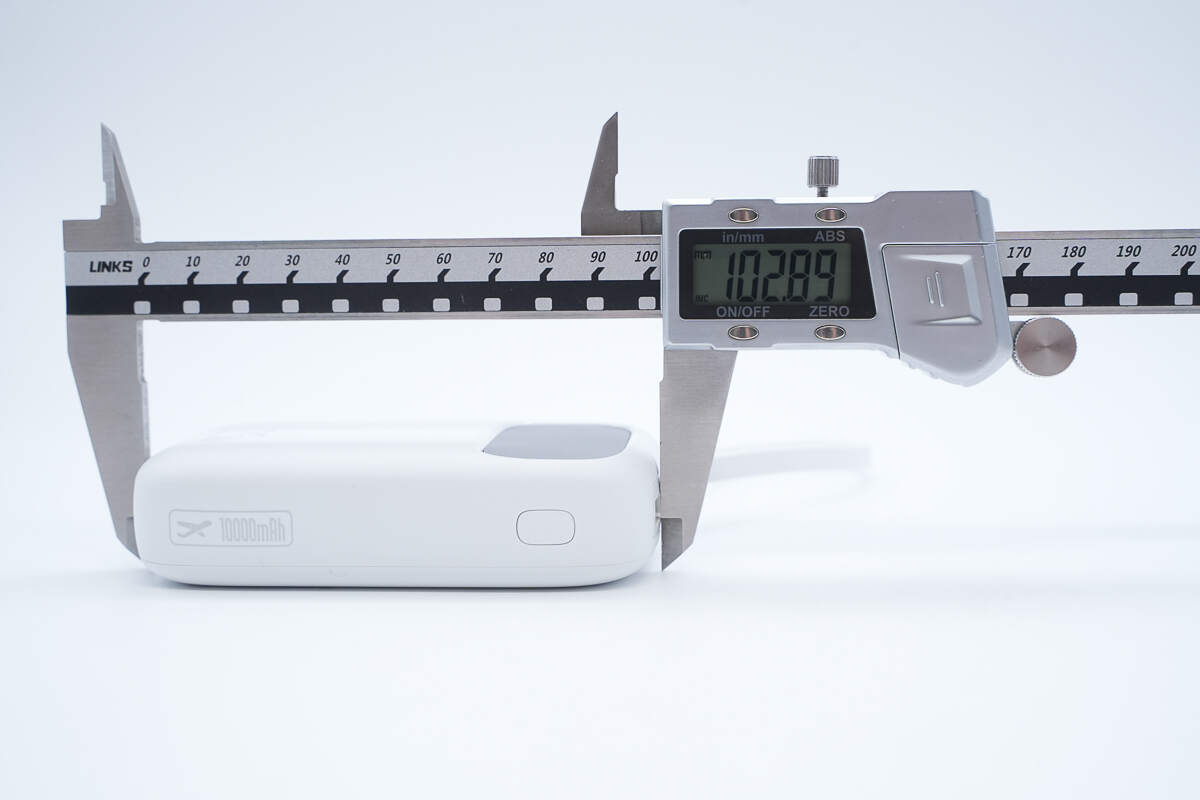

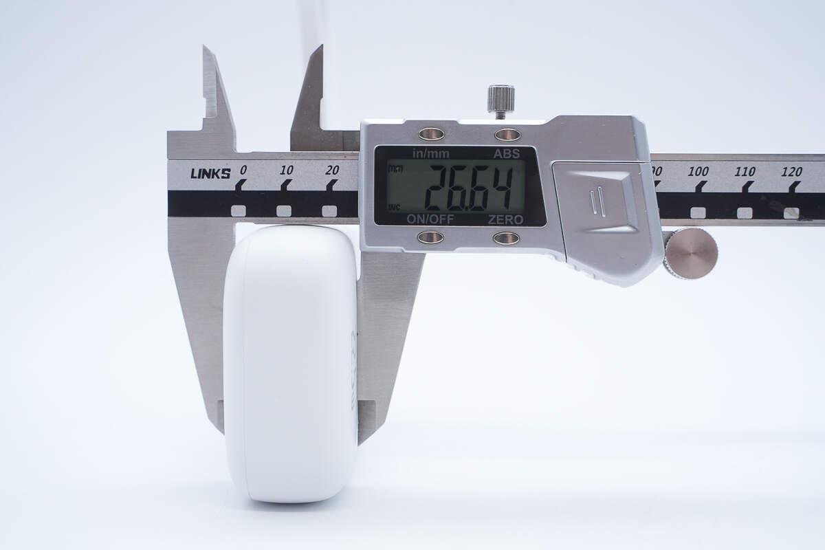

实测移动电源机身长度为102.89mm。
宽度为58.15mm。
厚度为26.64mm。

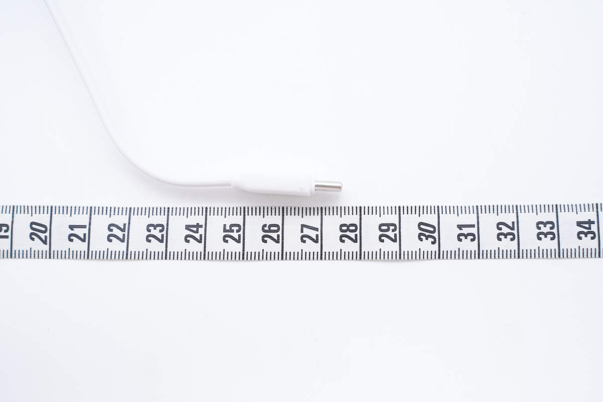

另外测得USB-C线长度约为27.5cm。

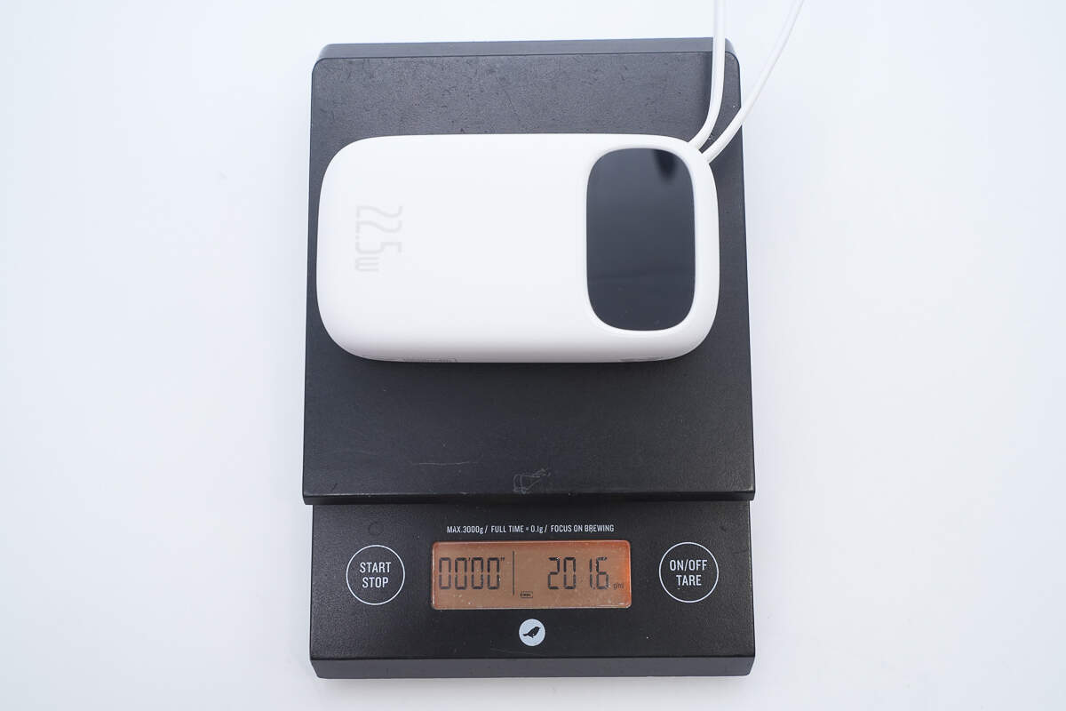

另外测得移动电源重量约为202g。

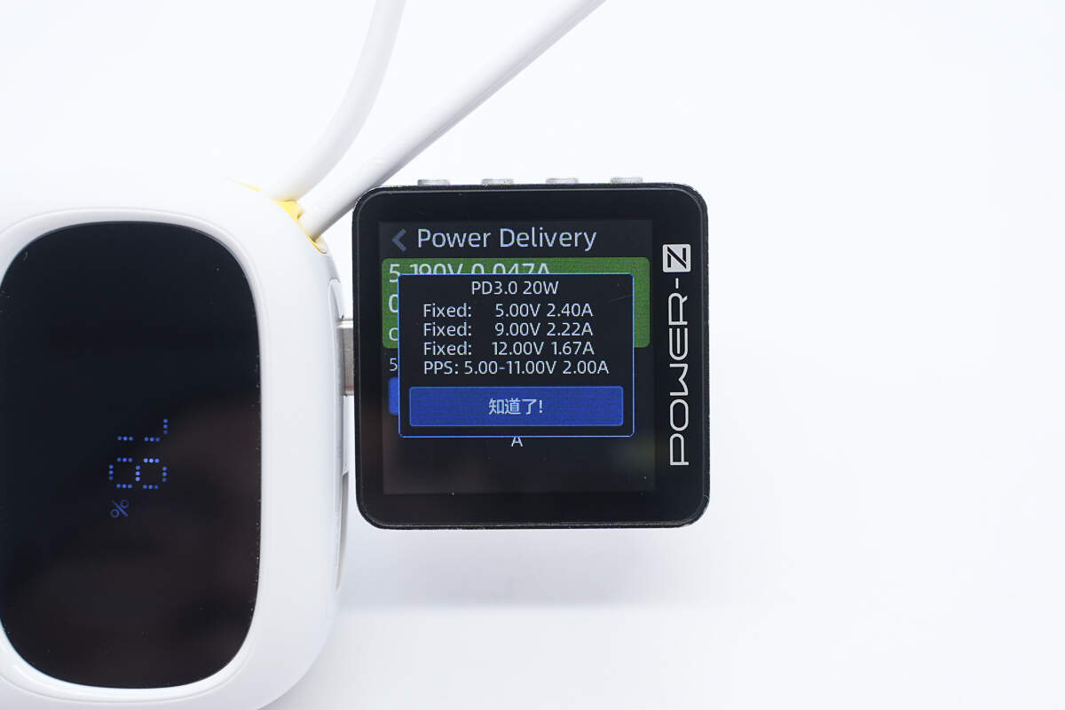

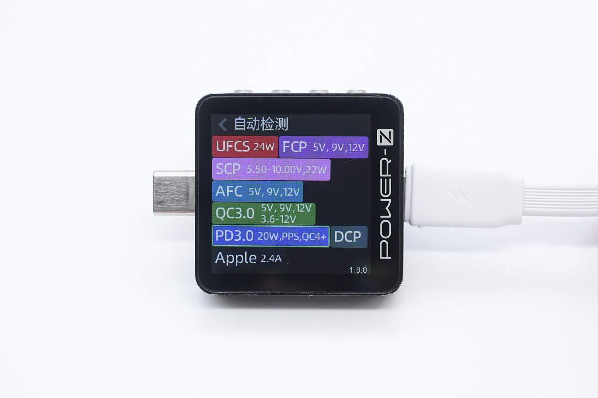

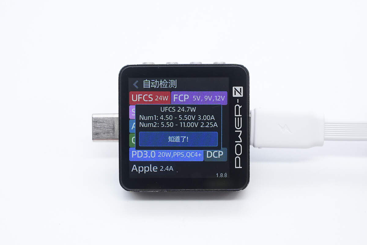

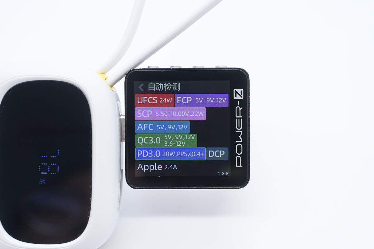

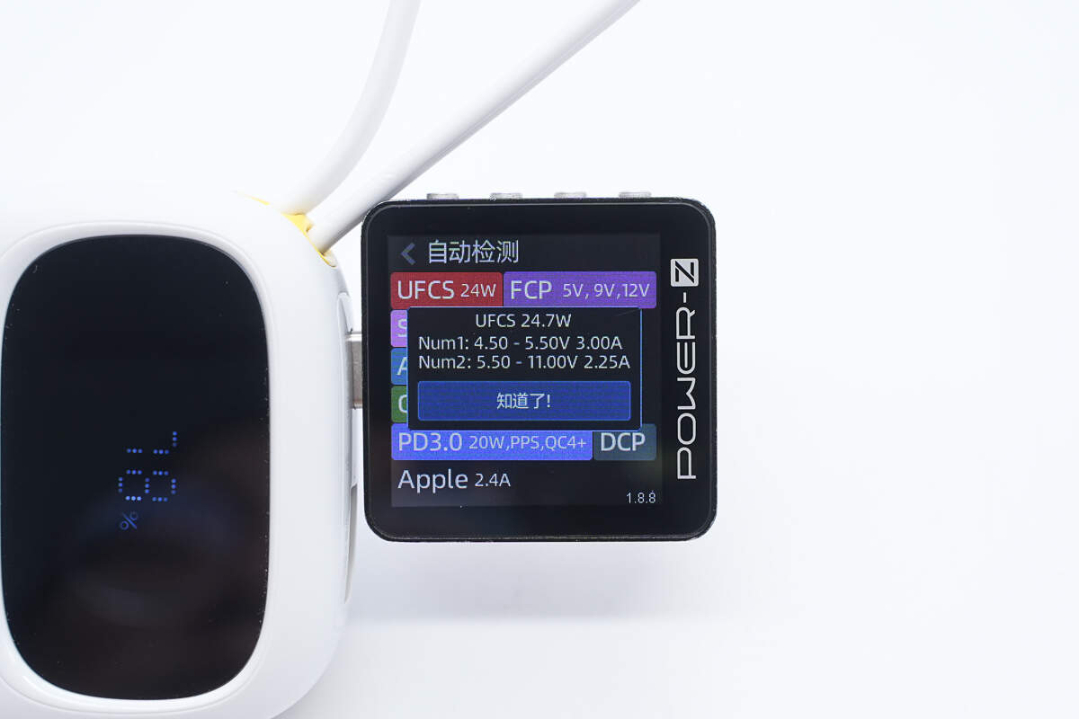

使用ChargerLAB POWER-Z KM003C测得USB-C线支持UFCS、FCP、SCP、AFC、QC3.0/4+、PD3.0、PPS、DCP、Apple 2.4A充电协议。

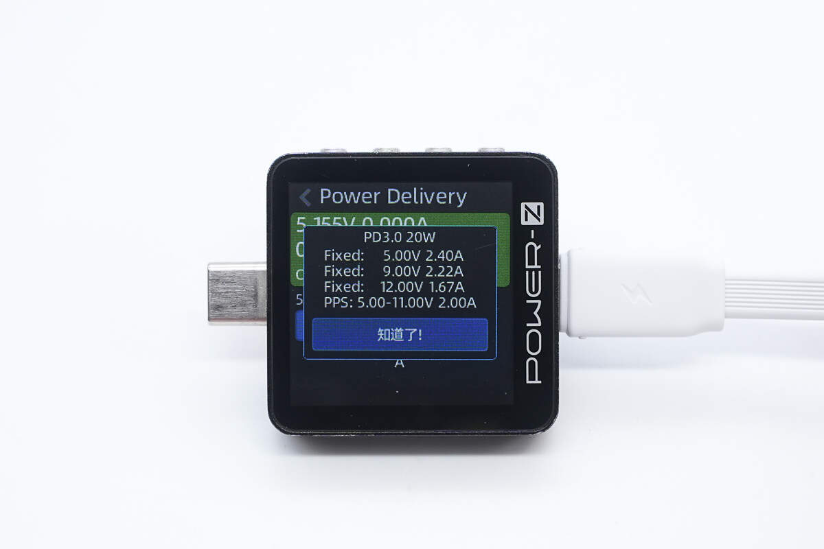

PDO报文显示USB-C线还具备5V2.4A、9V2.22A、12V1.67A三组固定电压档位,以及5-11V2A一组PPS电压档位。
测得UFCS融合快充具备4.5-5.5V3A、5.5-11V2.25A两组电压档位。
测得USB-C口兼容协议和USB-C线的相同。
此外PDO报文也一样。
支持的UFCS融合快充同样具备4.5-5.5V3A、5.5-11V2.25A两组电压档位。
测得USB-A口支持UFCS、FCP、SCP、AFC、QC3.0、DCP、Apple 2.4A充电协议。
另外测得UFCS融合快充同样具备4.5-5.5V3A、5.5-11V2.25A两组电压档位。

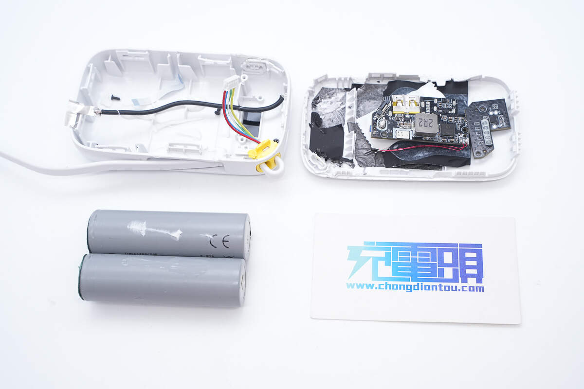

倍思22.5W数显快充移动电源拆解

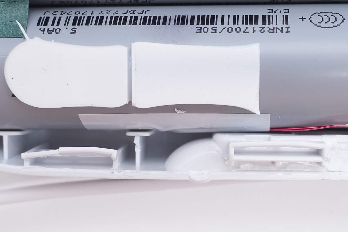

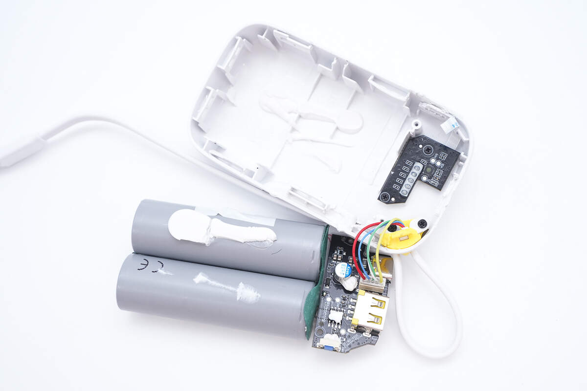

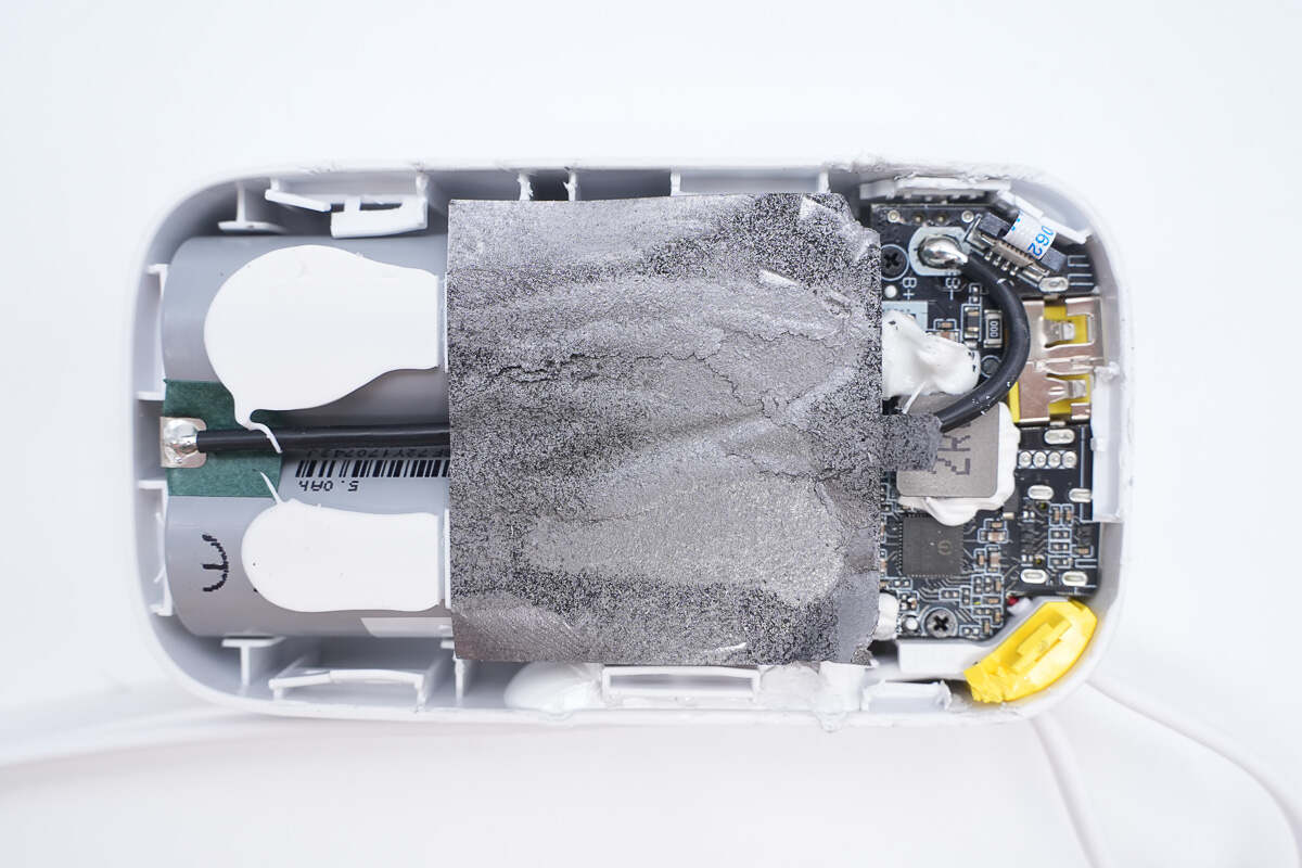

将移动电源外壳拆开,采用卡扣固定封装,壳体内侧贴有石墨散热贴纸。
PCB板采用螺丝进行固定,电芯打胶加固。

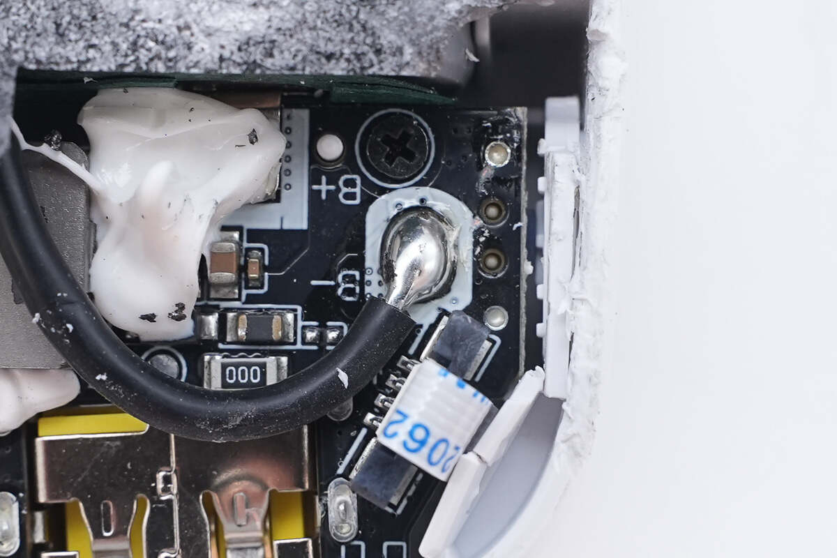

电芯通过导线与主控PCB板锡焊连接,数显屏则采用排线连接,并且为插拔式设计。

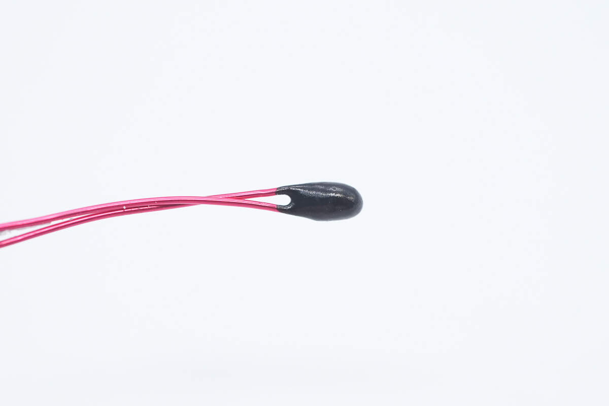

电芯一侧用胶带固定热敏电阻进行温度监控。
将主控PCB板和电芯取出,USB-C线也是插拔式连接,数显屏所在小板也是采用螺丝进行固定。
将电芯与主板分离。

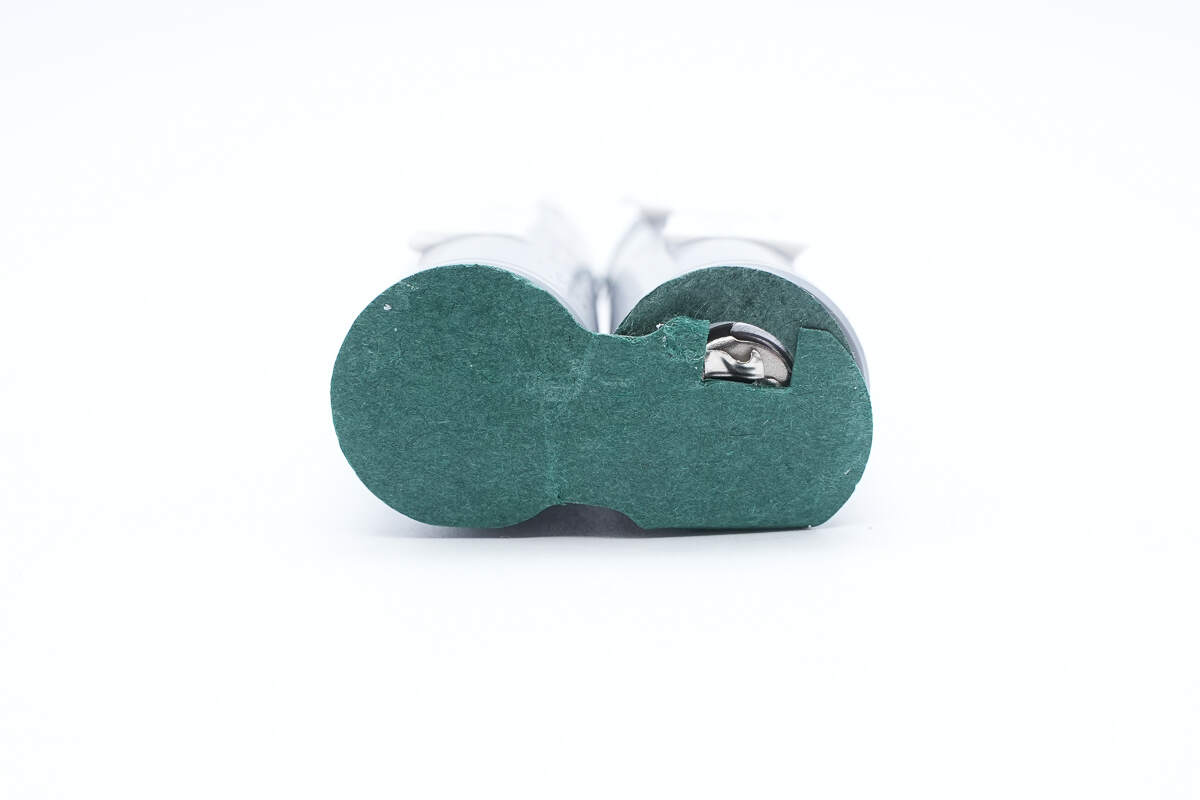

电芯一端贴有青稞绝缘纸。
另一端外圈也贴有青稞绝缘纸,此外两颗电芯采用镍片点焊连接。

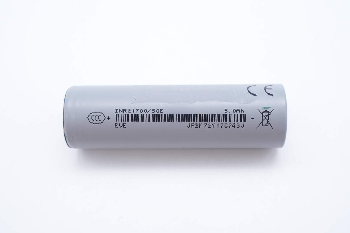

两颗21700电芯来自EVE亿纬锂能,型号INR21700/50E,容量为5Ah,为车规级电芯,通过了CCC、CE认证。

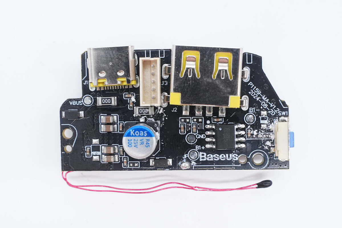

PCB主板正面设有锂电保护芯片以及滤波固态电容。

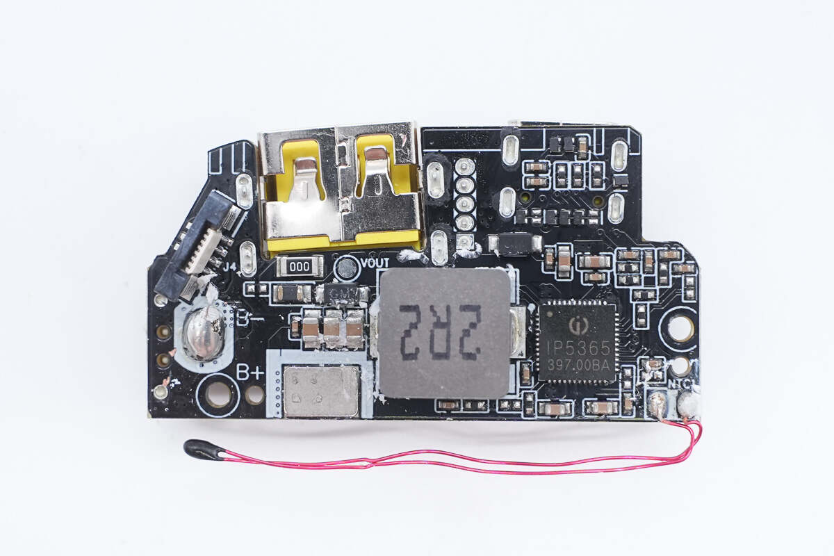

另一面设有移动电源SoC芯片、升降压电感,并焊接有热敏电阻。
锂电保护芯片来自赛芯微,型号XB8989D5F,这是一款高集成度的锂离子/聚合物电池保护解决方案。该器件集成了先进的功率MOSFET、高精度电压检测电路和延时电路,采用ESOP8封装,仅需一个外部元件,是电池包有限空间内的理想选择。

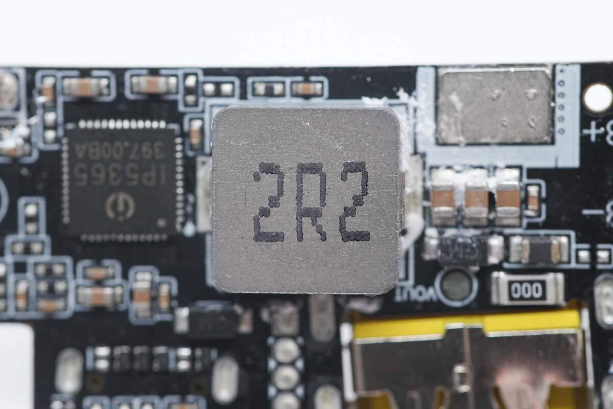

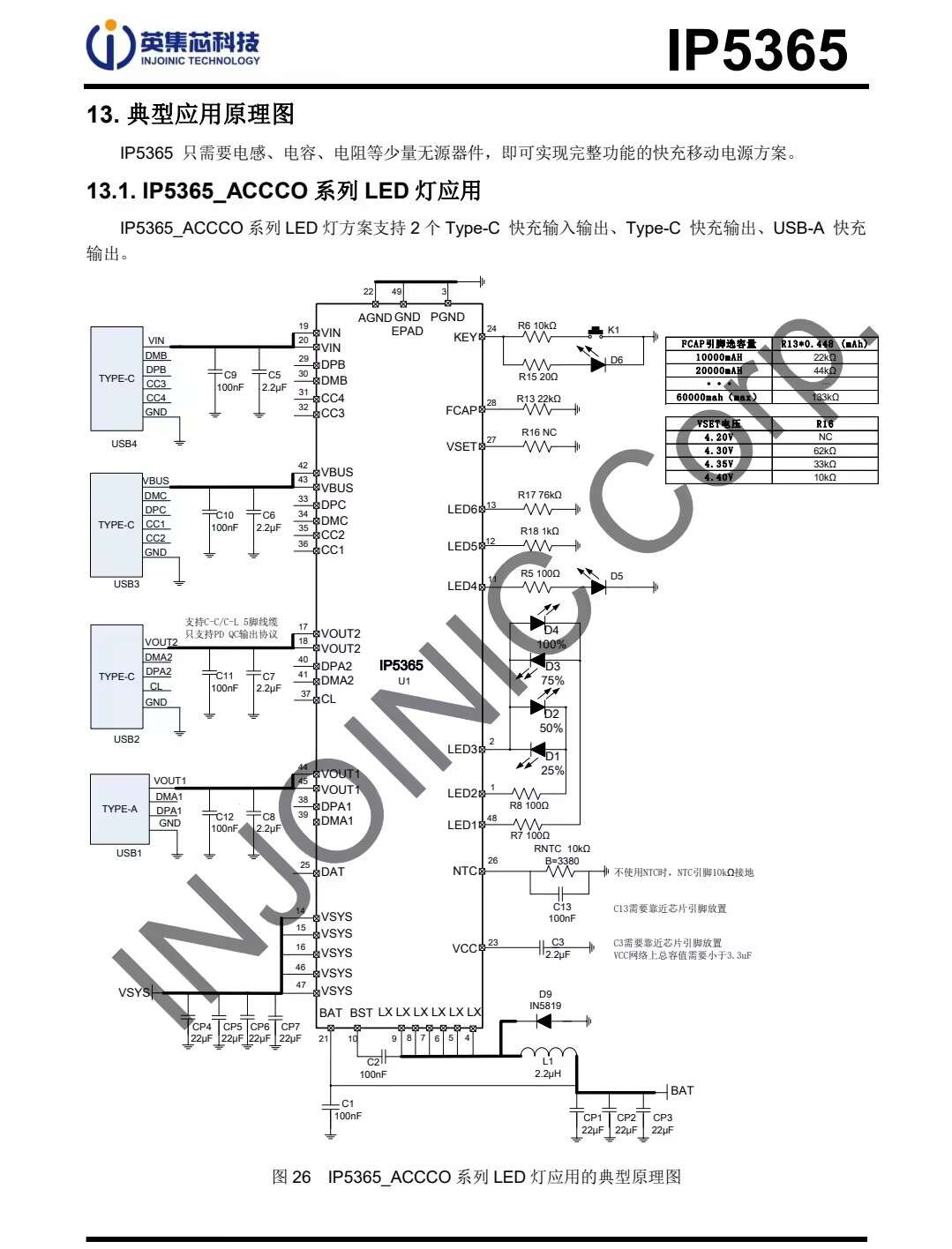

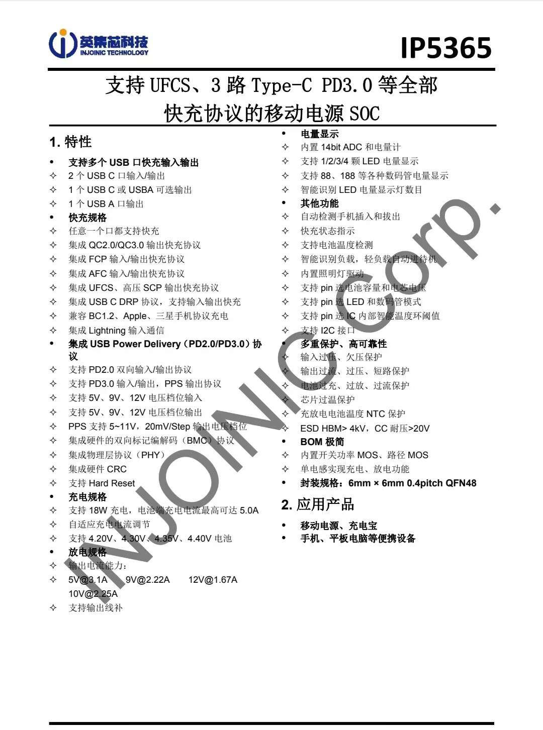

移动电源SOC芯片来自英集芯,型号IP5365,芯片具备两个USB-C接口输入和输出,一个USB-C接口或USB-A口输出,一个USB-A口输入,共计支持三路USB-C接口,且任一接口均支持快充。芯片支持PD3.0快充,PPS快充和UFCS融合快充,支持AFC、FCP、SCP、QC2.0/3.0快充协议,并集成Lightning输入通信。
IP5365支持18W快速充电,电池端充电电流可达5A,支持4.2V、4.3V、4.35V和4.4V电池应用。芯片内置开关功率MOS、路径MOS,内部集成14位ADC,支持1-4灯LED电量显示,支持88或188数码管电量显示,支持自动开关机,集成输入过压、欠压保护,输出过流、过压、短路保护,电池过充、过放和过流保护,芯片内置过热保护,并支持外接NTC进行电池温度保护。
英集芯IP5365应用原理图,相比传统的解决方案,将各个接口的VBUS开关管集成在芯片内部,外围元件十分精简,大幅简化布局和用料。
2.2μH升降压电感特写。

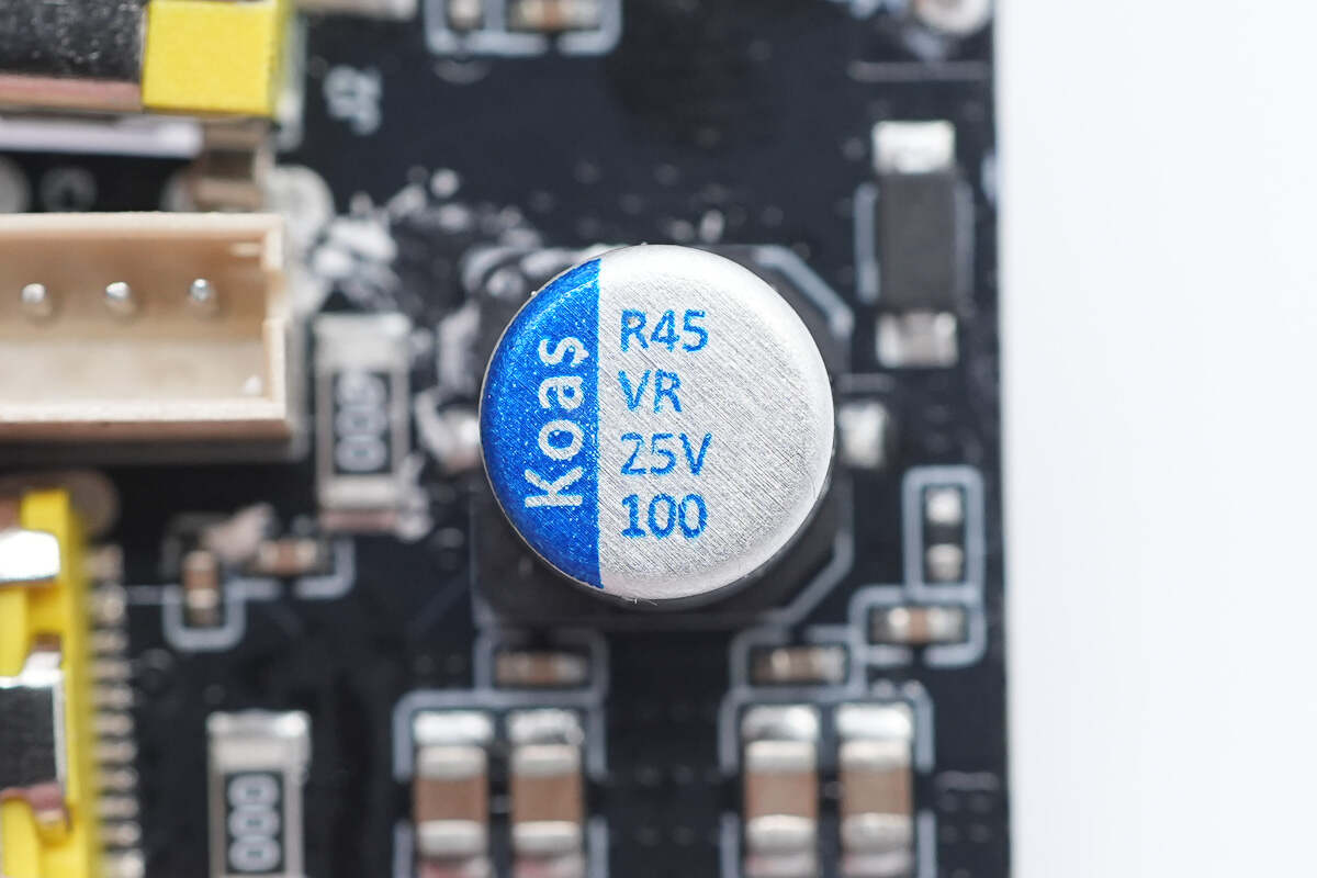

滤波固态电容来自东佳,规格为25V100μF。
热敏电阻特写。

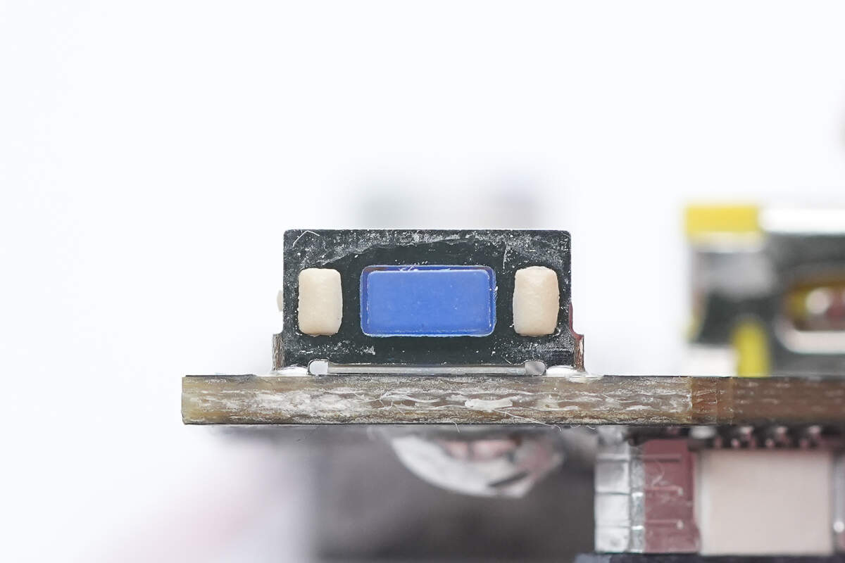

电源键特写,贴片焊接。

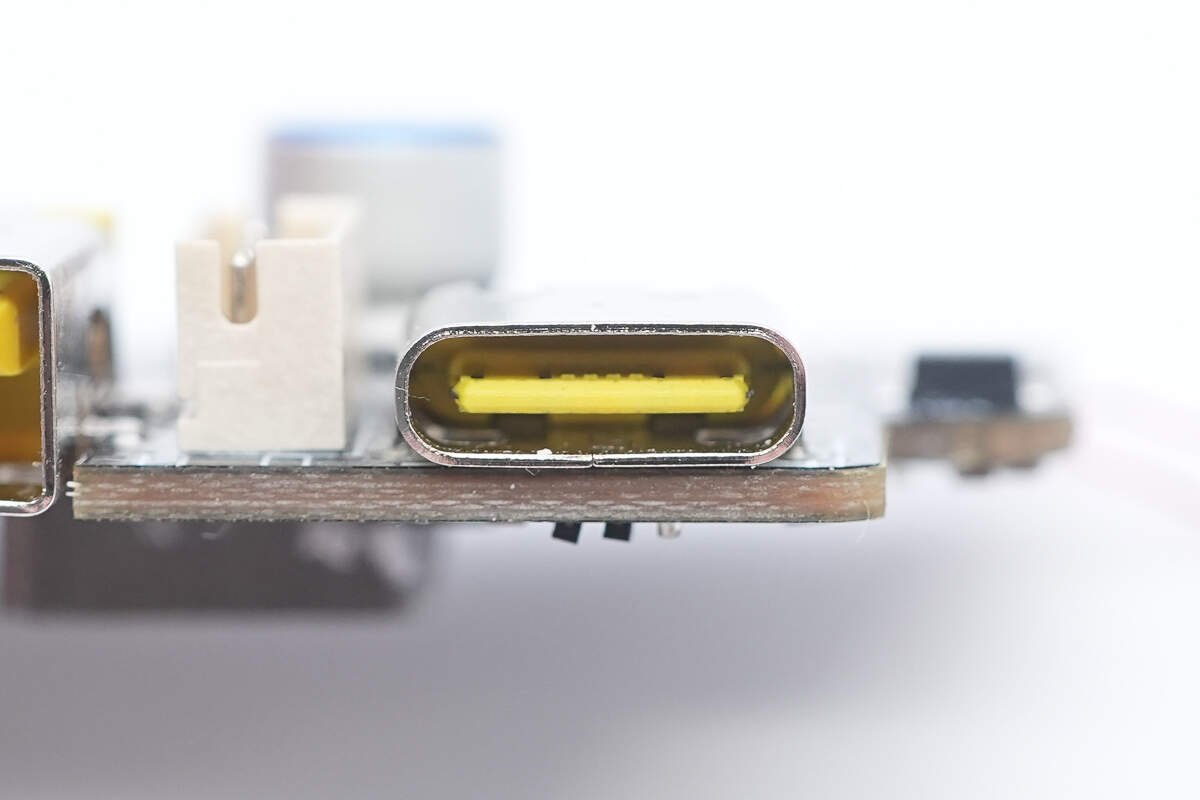

USB-C接口母座特写。

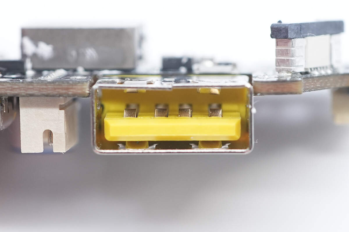

USB-A接口母座特写。

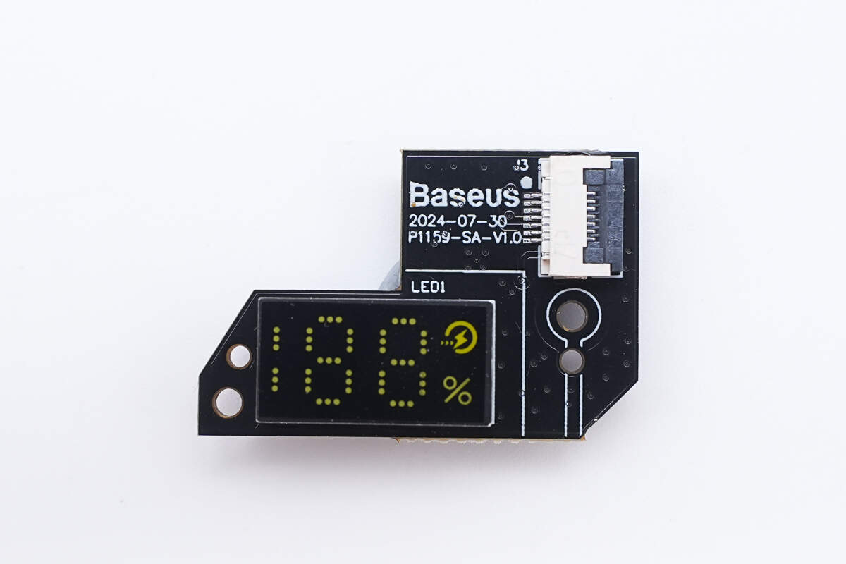

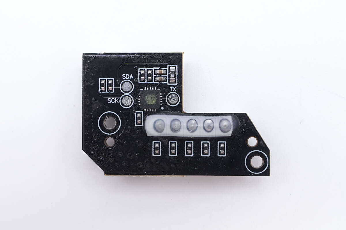

另一块小板正面设有数显屏。

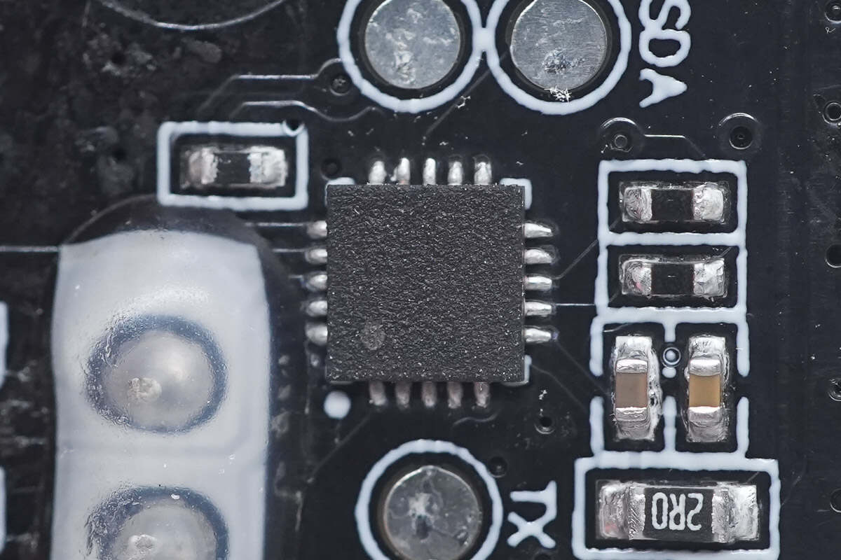

另一面设有一颗MCU。
用于驱动数显屏幕的MCU特写,信息不详。

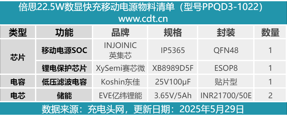

最后附上倍思22.5W数显快充移动电源的核心器件清单,方便大家查阅。
