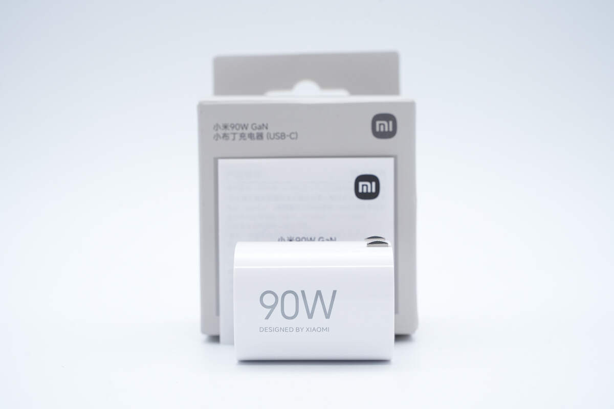

包装盒正面印有小米logo、产品名称以及充电器外观图。

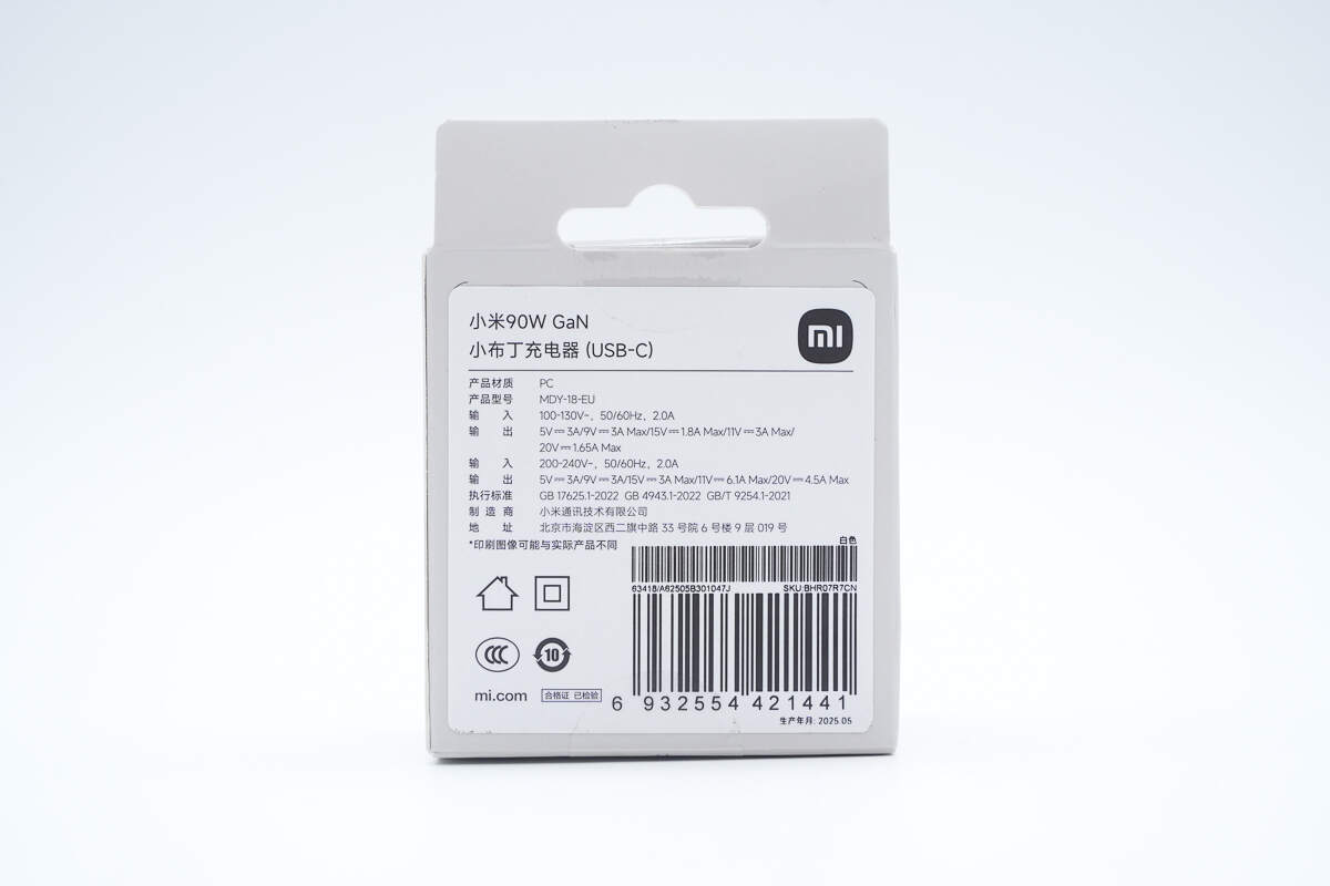

背面贴有产品信息贴纸。
背面产品规格参数特写,下面到产品实物展示环节再介绍。
包装内含充电器和使用说明书。

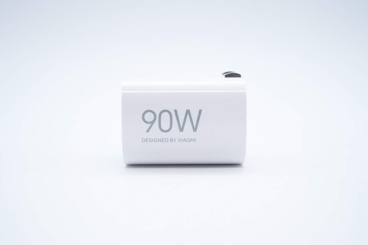

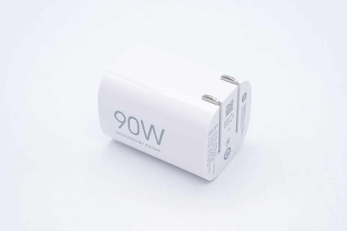

小米90W GaN小布丁充电器延续系列相同设计语言,腰身高光亮面处理且过渡十分圆润。
机身正面印有90W以及DESIGNED BY XIAOMI字样。

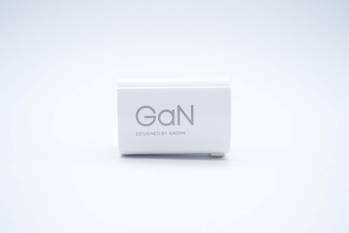

另一面印有GaN和DESIGNED BY XIAOMI。

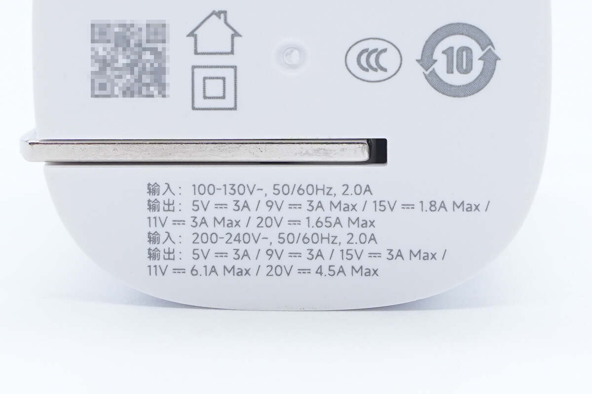

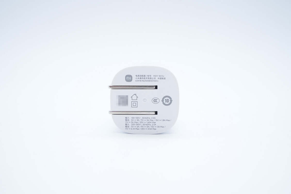

输入端外壳印有充电器参数信息。
产品参数特写
型号:MDY-18-EU
输入:100-130V~50/60Hz 2.0A
输出:5V3A、9V3A、15V1.8A、11V3A、20V1.65A Max
输入:200-240V~50/60Hz 2.0A
输出:5V3A、9V3A、15V3A、11V6.1A、20V4.5A Max
充电器通过了CCC认证。

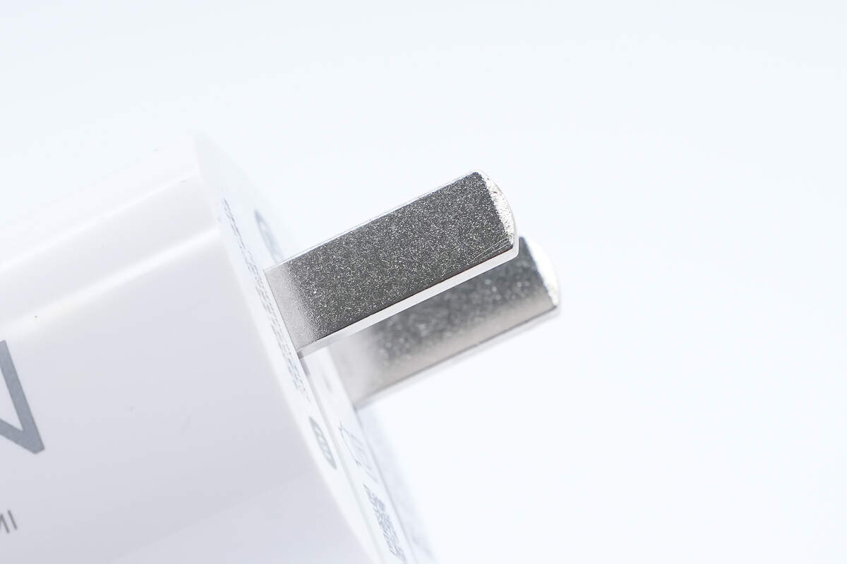

充电器配备可折叠国标插脚。

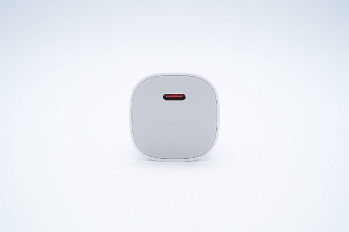

输出端配置单USB-C接口。

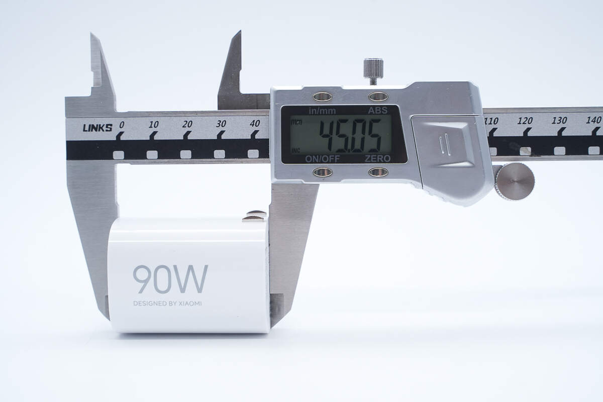

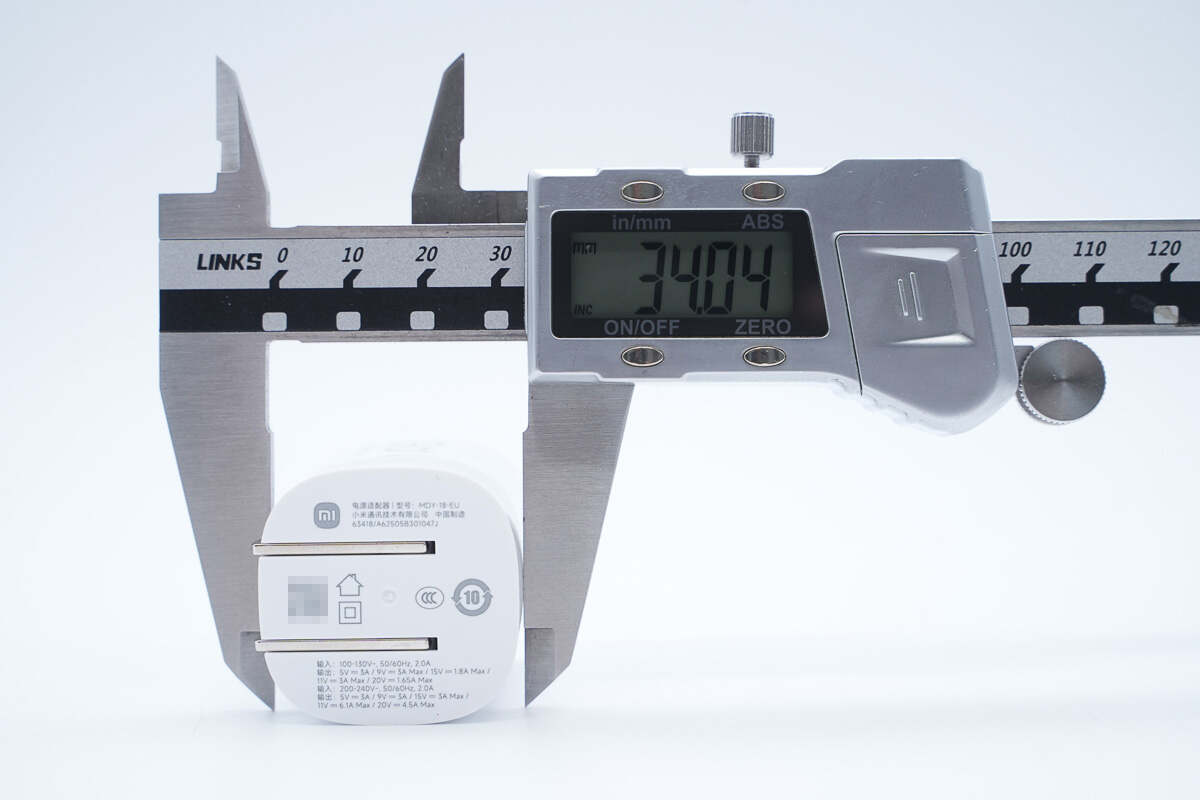

实测充电器机身长度为45.05mm。
宽度为34.04mm。

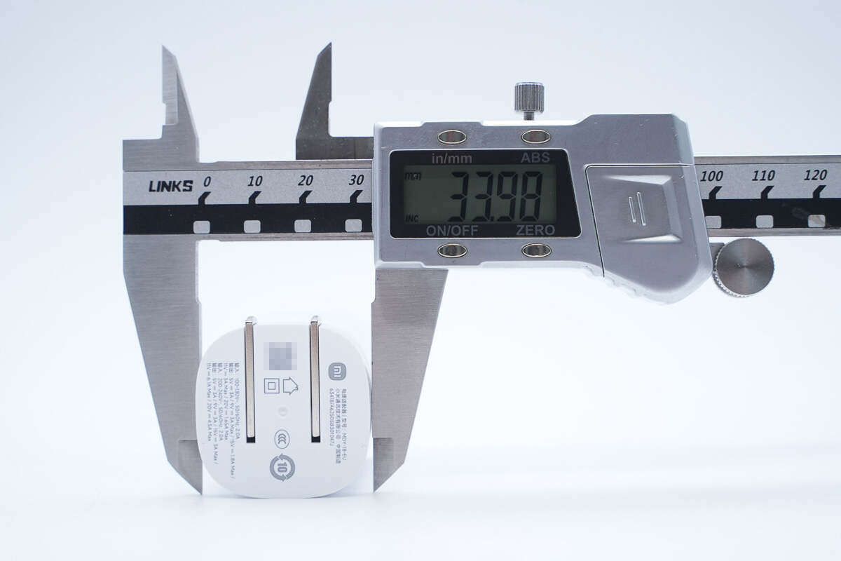

厚度为33.98mm。通过三维算得充电器体积约为52.11cm³,功率密度约为1.73W/cm³。

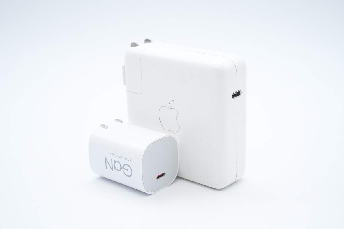

和苹果87W充电器放在一起对比,体积优势明显。

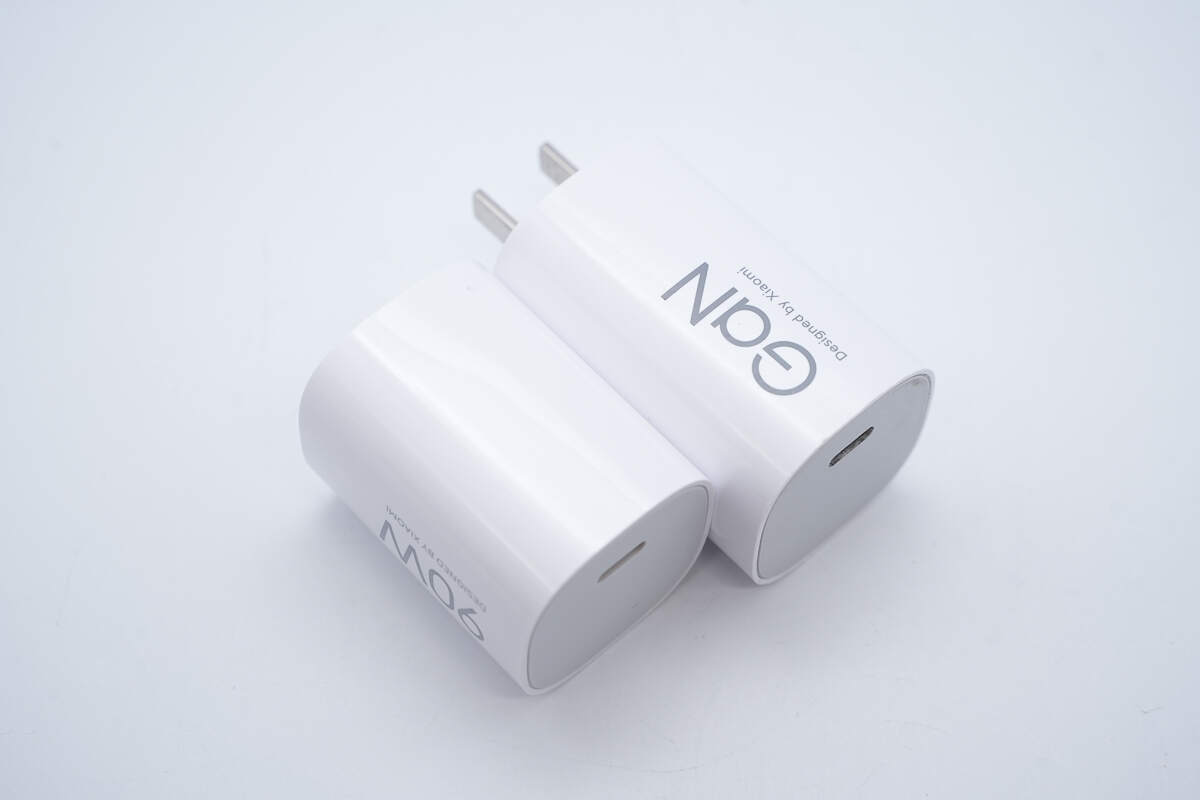

和此前的小米120W小布丁充电器对比,这款机身要短一些。

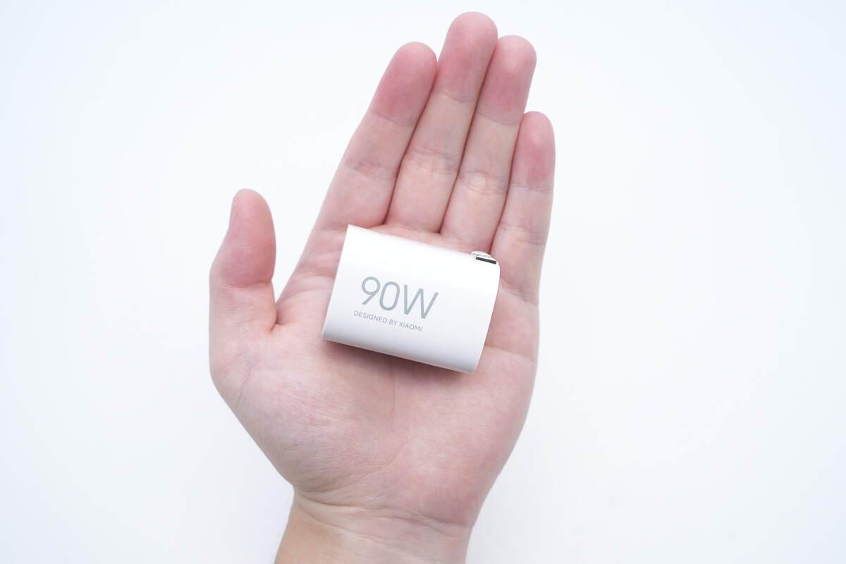

充电器拿在手上的大小直观感受。

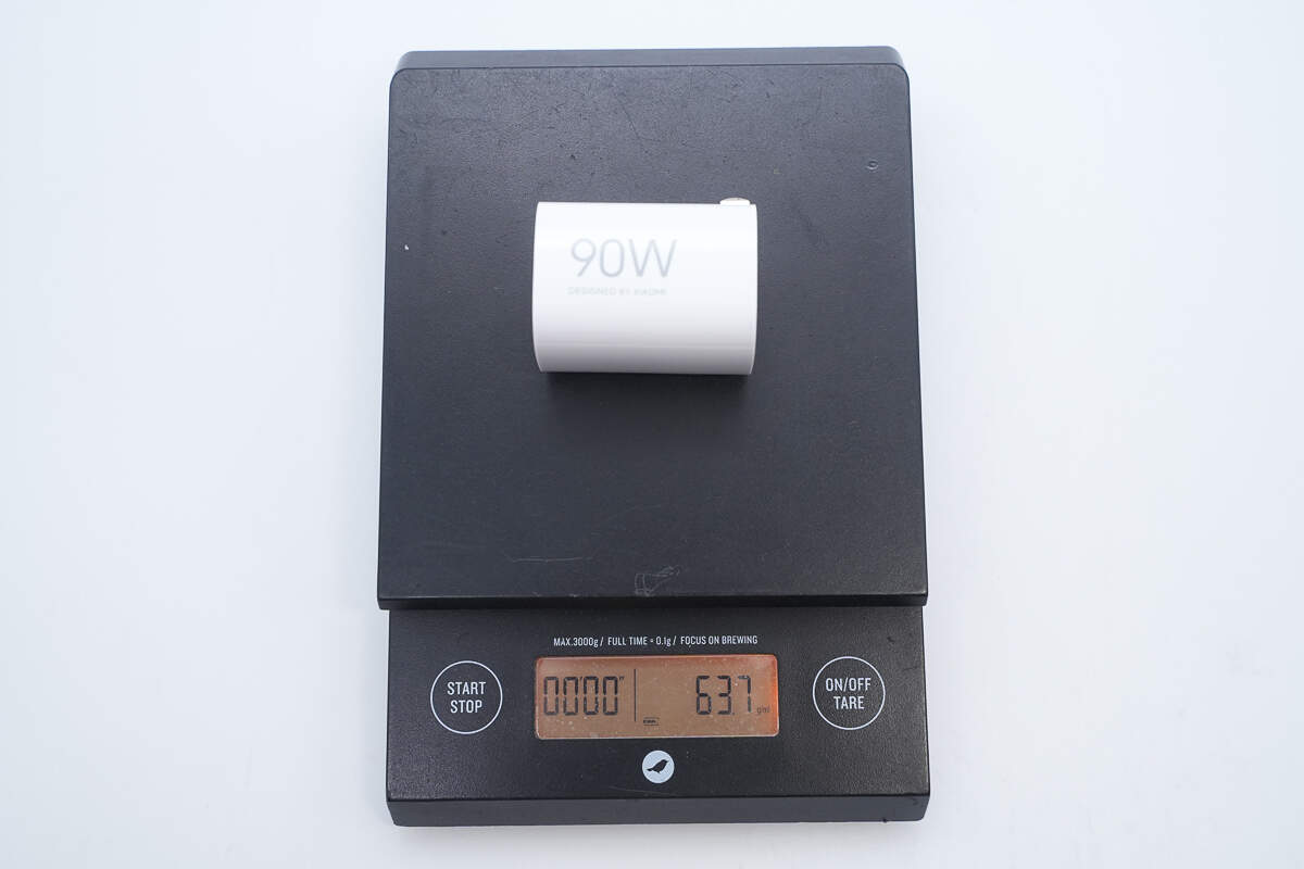

另外测得充电器重量约为64g。

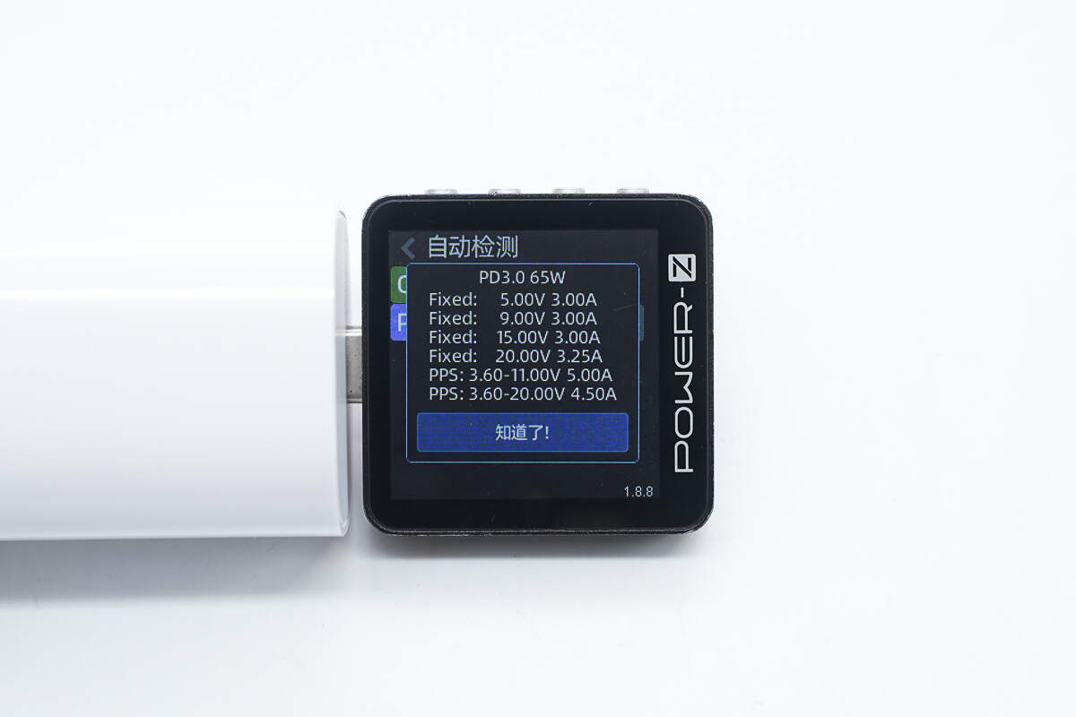

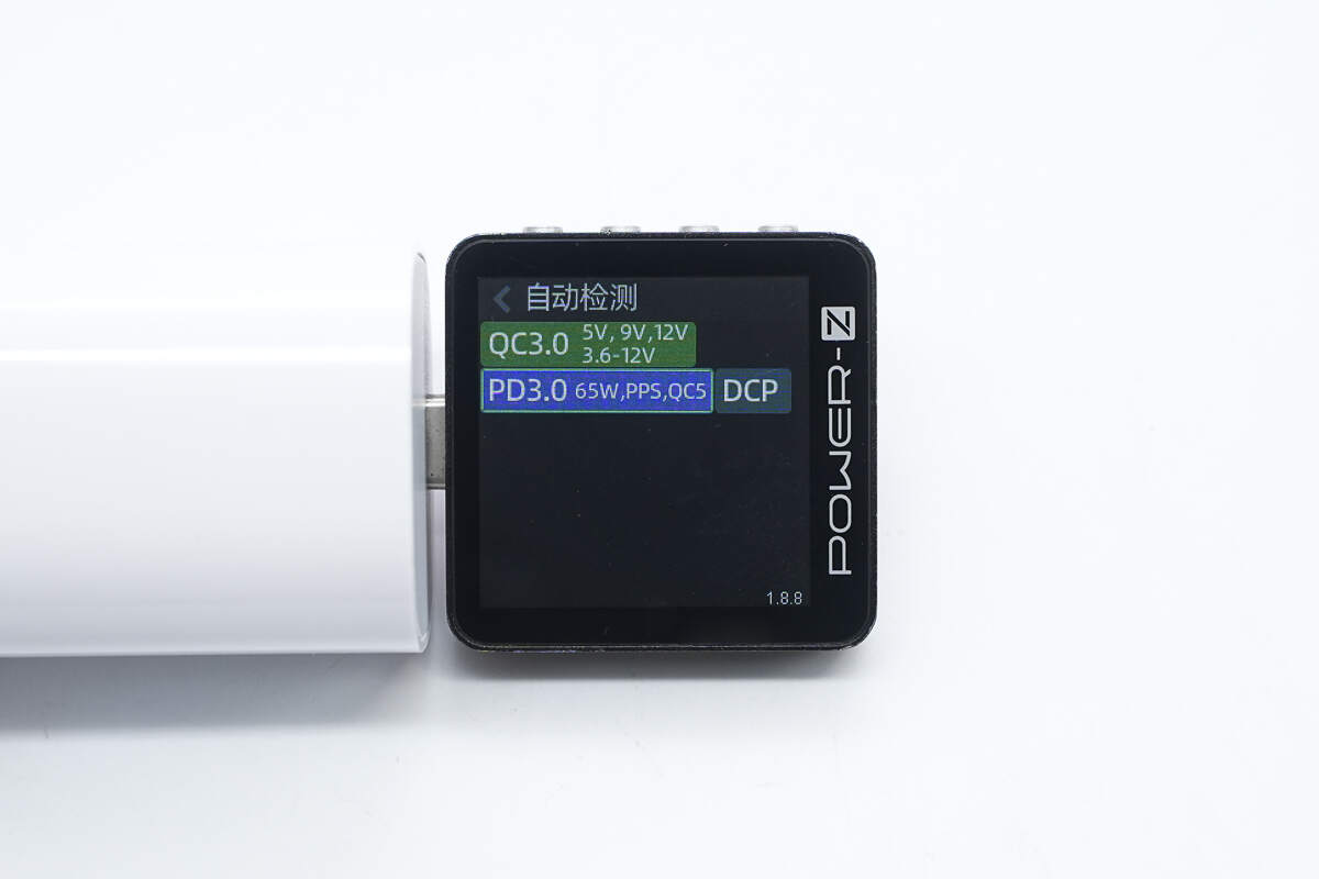

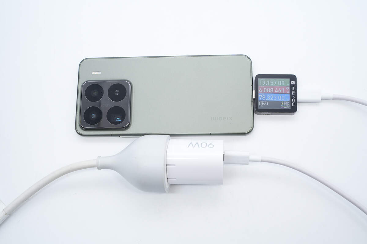

使用ChargerLAB POWER-Z KM003C测得充电器USB-C口支持QC3.0、PD3.0、PPS、DCP充电协议。
PDO报文显示USB-C口还具备5V3A、9V3A、15V3A、20V3.25A四组固定电压档位,以及3.6-11V5A、3.6-20V4.5A两组小米私有快充档位。

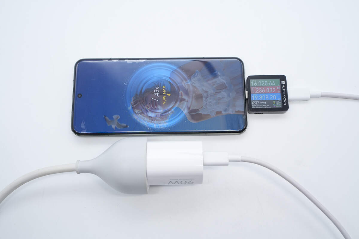

使用小米90W小布丁充电器给小米15 Pro充电,成功开启90W私有快充。
当充电功率爬升到稳定状态,测得此时的功率约为78.32W。

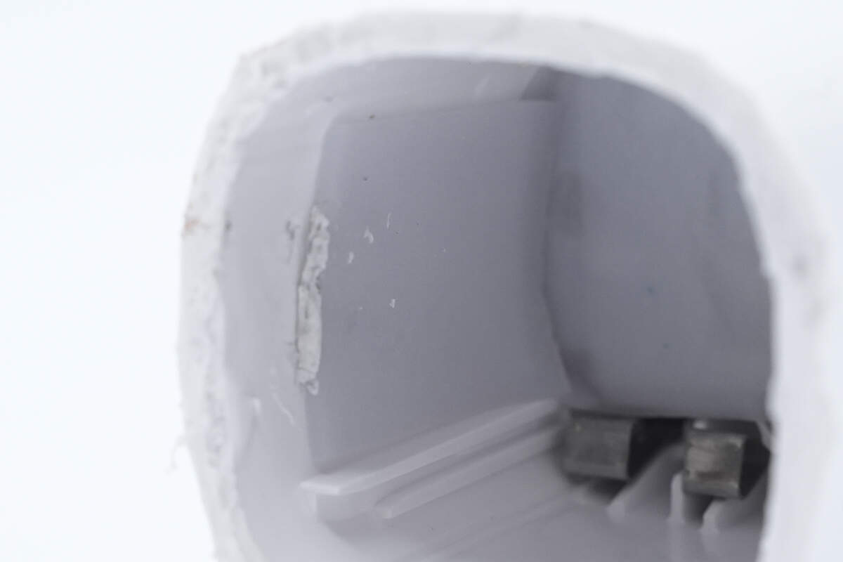

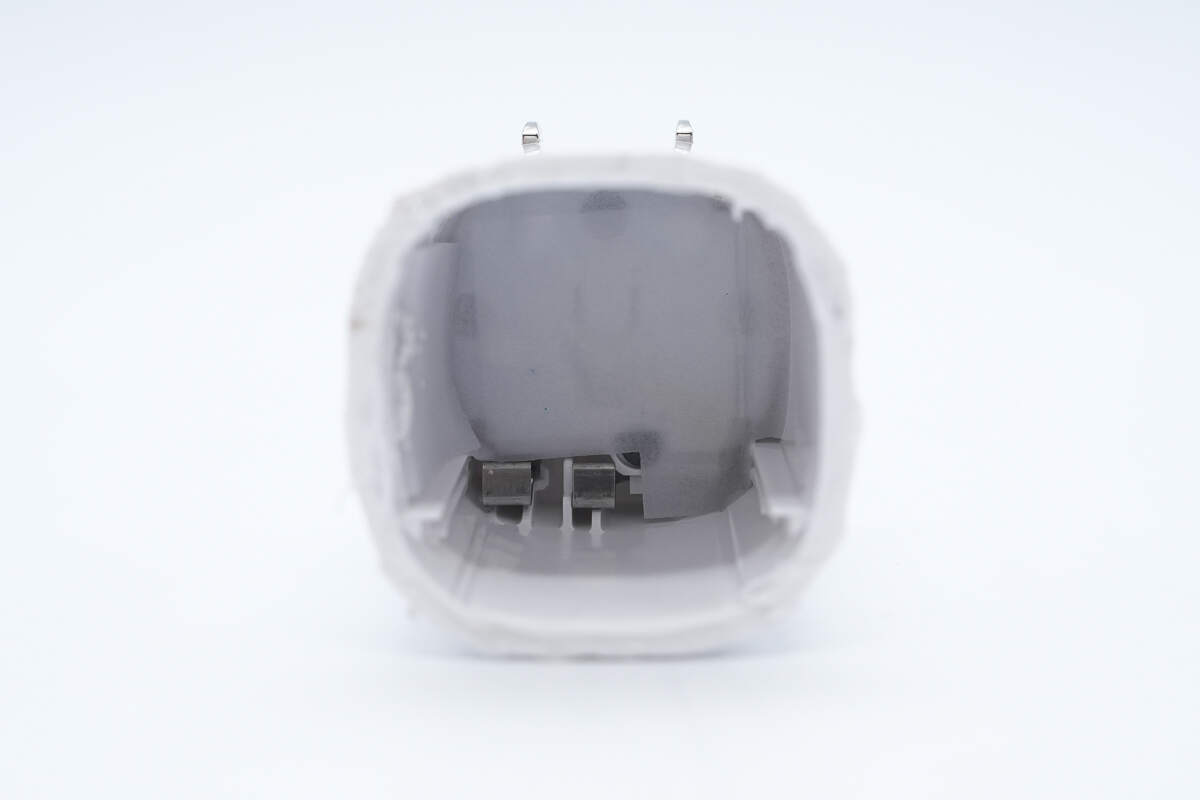

充电器插脚与PCBA模块通过金属弹片接触通电。
壳体内侧贴有海绵进行保护。

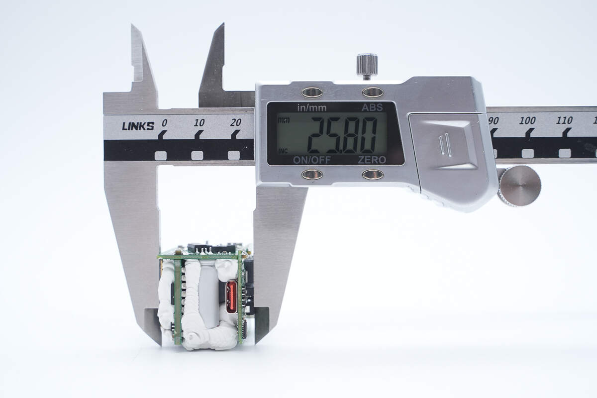

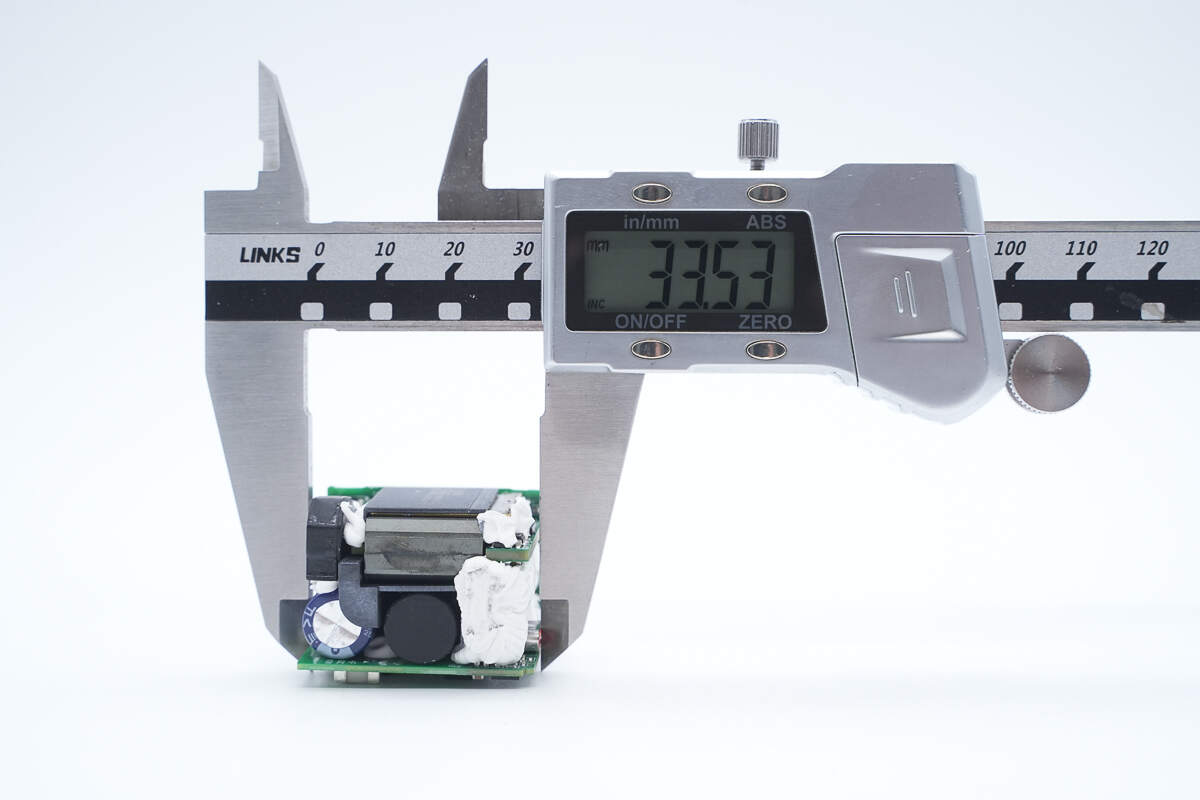

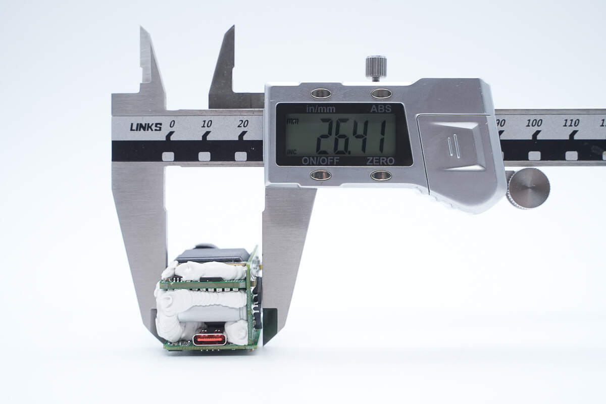

测得PCBA模块长度为33.53mm。
宽度为26.41mm。
厚度为25.8mm。

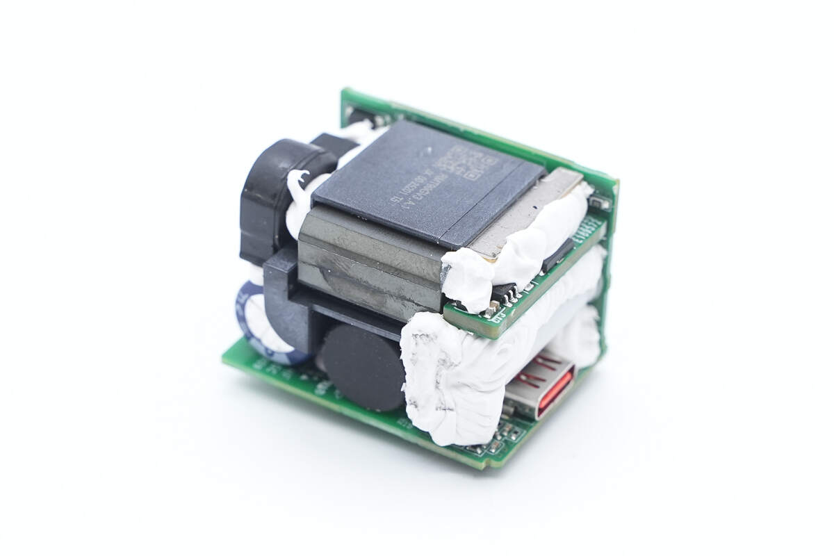

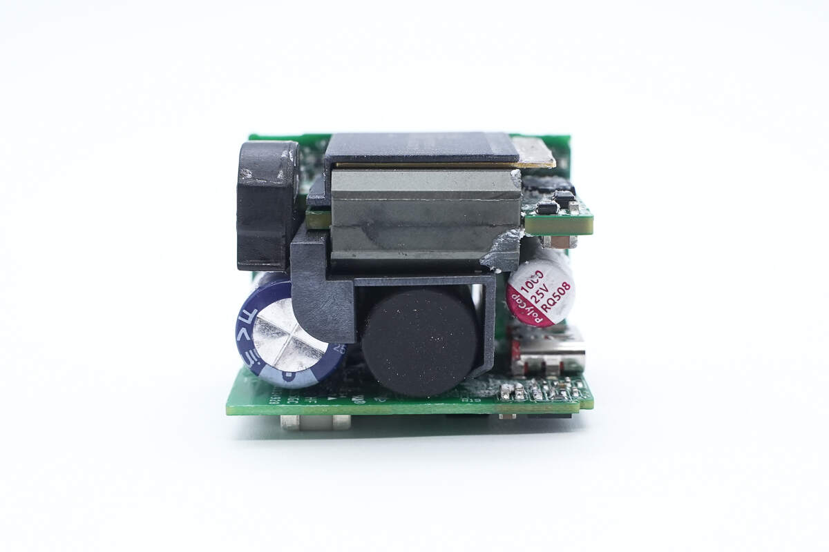

PCBA模块由两块小板焊接组成,侧边小板上还设有平面变压器模块,之间的缝隙填充白胶加固。

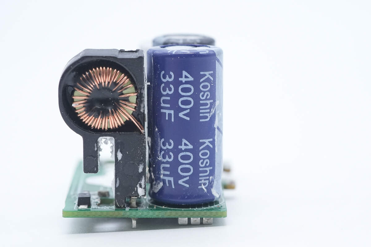

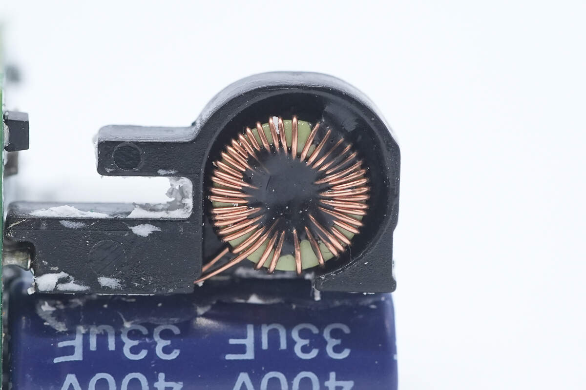

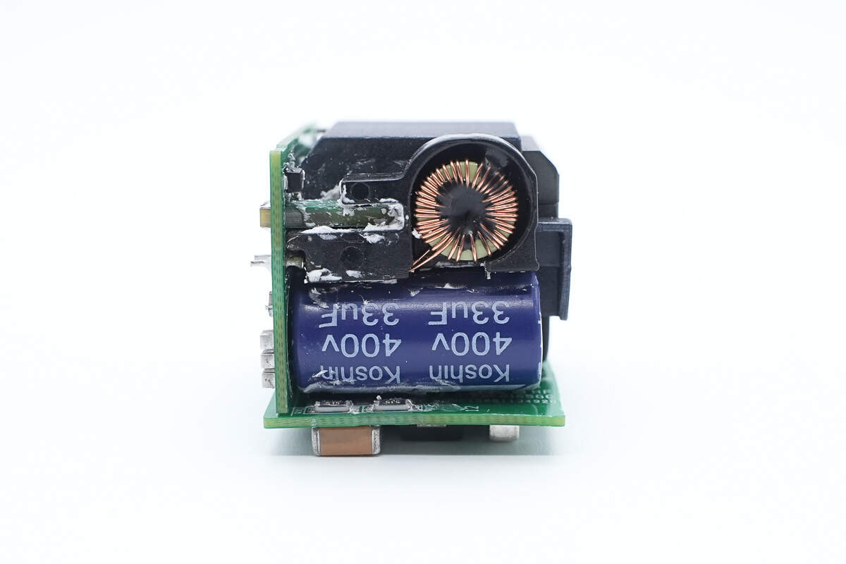

将白胶清理干净,输入端可以看到有滤波电感以及高压滤波电解电容,电感固定在塑料壳凹槽内绝缘保护。
侧边板子正面还焊接平面变压器模块以及固态滤波电容,变压器磁芯以及初次级间设有塑料壳隔离绝缘,第二颗高压滤波电解电容外套黑色胶套保护。

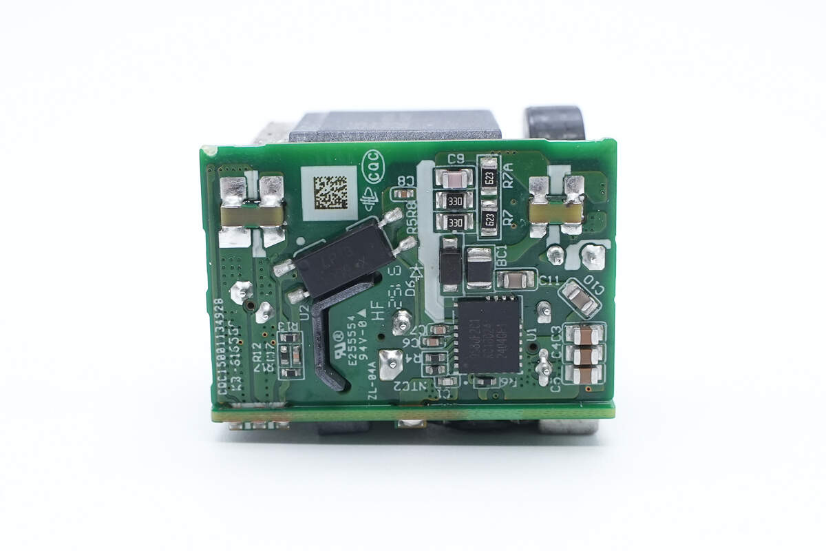

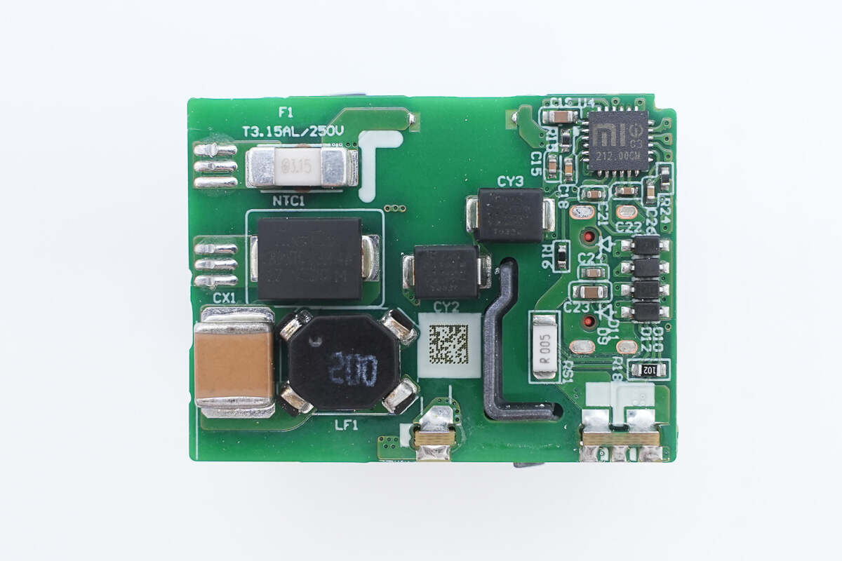

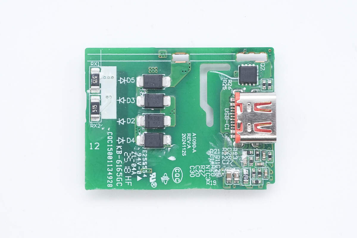

主板背面则设有贴片保险丝、贴片型热敏电阻、贴片X电容、贴片共模电感、贴片Y电容、协议芯片等器件。

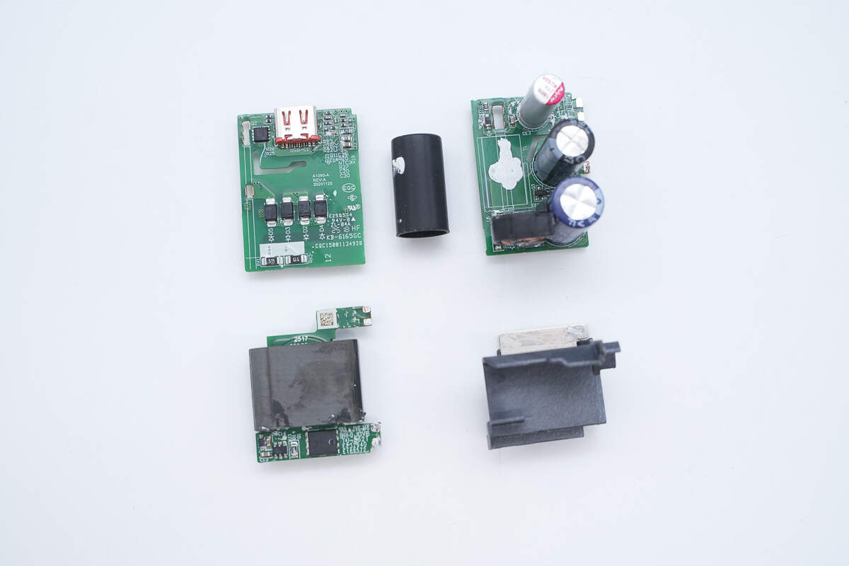

将模块拆分开,方便对各器件信息进行了解。

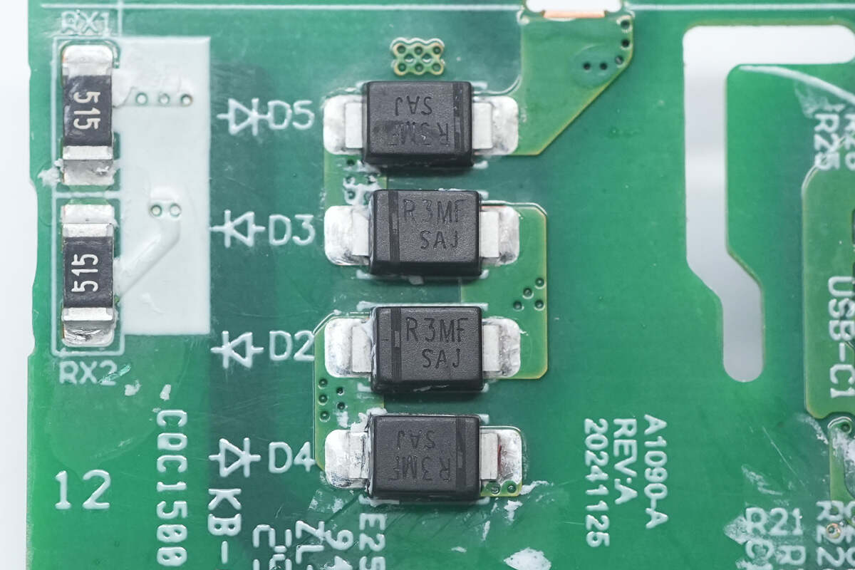

主板正面还设有四颗整流二极管以及输出VBUS开关管。

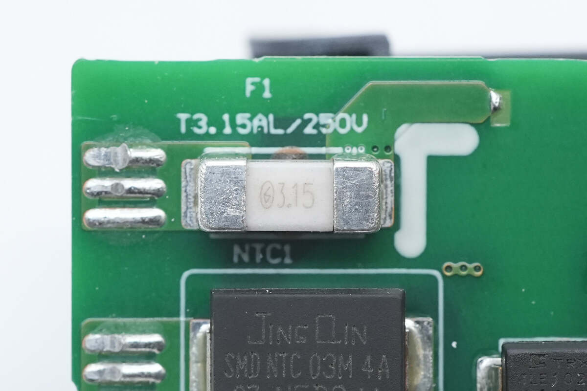

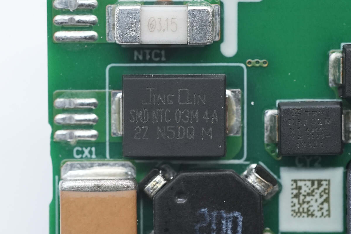

贴片保险丝额定电流3.15A。
贴片型热敏电阻来自精勤,型号SMD-NTC03M4A。
贴片X电容用于消除差模干扰。
贴片共模电感特写。
整流二极管丝印R3MF,使用四颗组成桥式整流。
滤波电感特写。
高压滤波电解电容来自Koshin东佳,规格为400V33μF。
另一颗来自CapXon丰宾,规格为400V27μF。

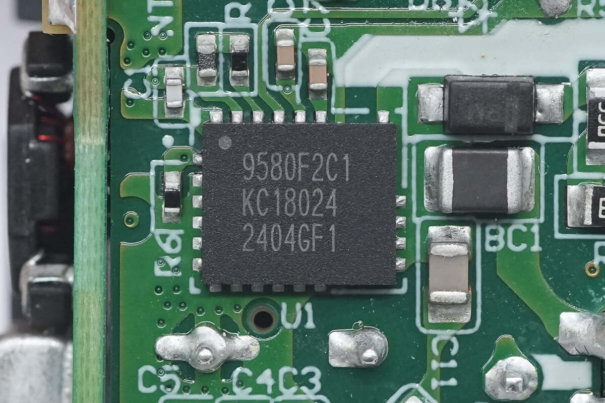

开关电源主控芯片采用纳微GaNSense Control合封氮化镓芯片NV9580,其内置170mΩ氮化镓开关管和高频QR控制器,具备无损电流检测,高集成度,高转化效率,可实现小体积化的快充设计。支持CCM/QR/DCM控制模式,集成了逐周期限流,AOCP,OTP和LPS等保护功能,超低待机功耗仅为20mW。
NV9580采用QFN5x6封装,最高开关频率为225kHz,助力工程师灵活设计、优化变压器尺寸及 EMI 性能。NV9580无需额外的钳位电路即可实现宽 VDD范围供电,有助于节省BOM成本,缩小PCB尺寸。

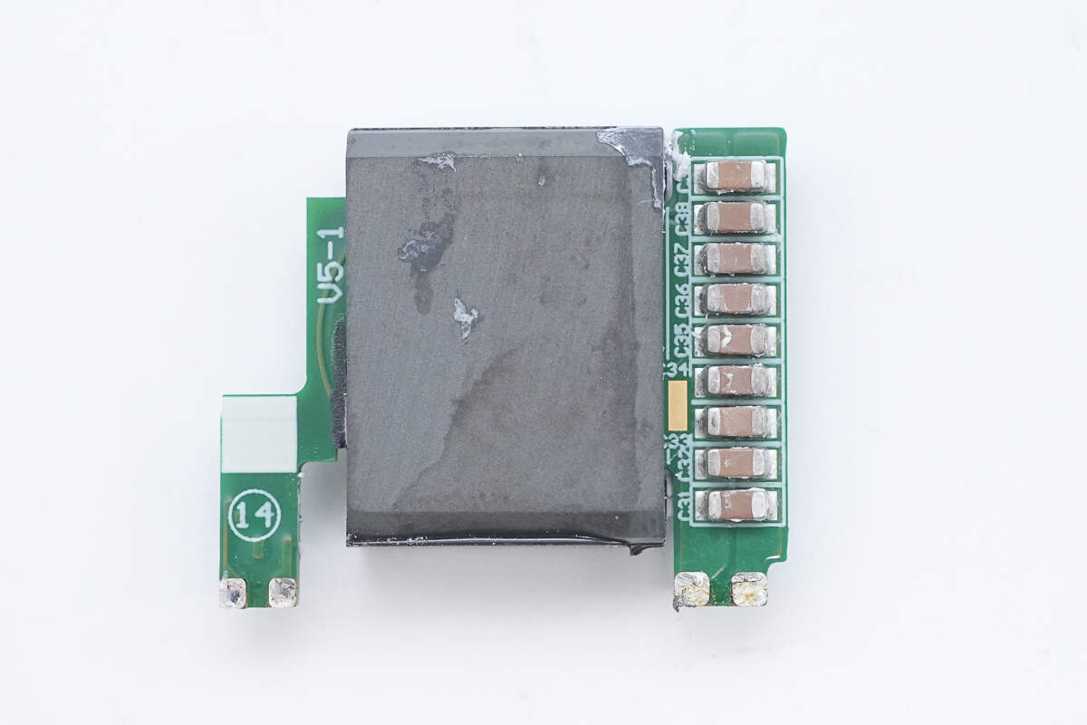

平面变压器模块一览,板子一侧设有同步整流控制器以及同步整流管。

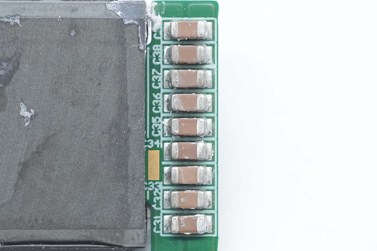

板子另一面一侧焊接MLCC滤波电容。

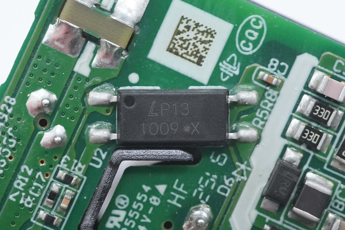

1009光耦用于输出电压反馈。

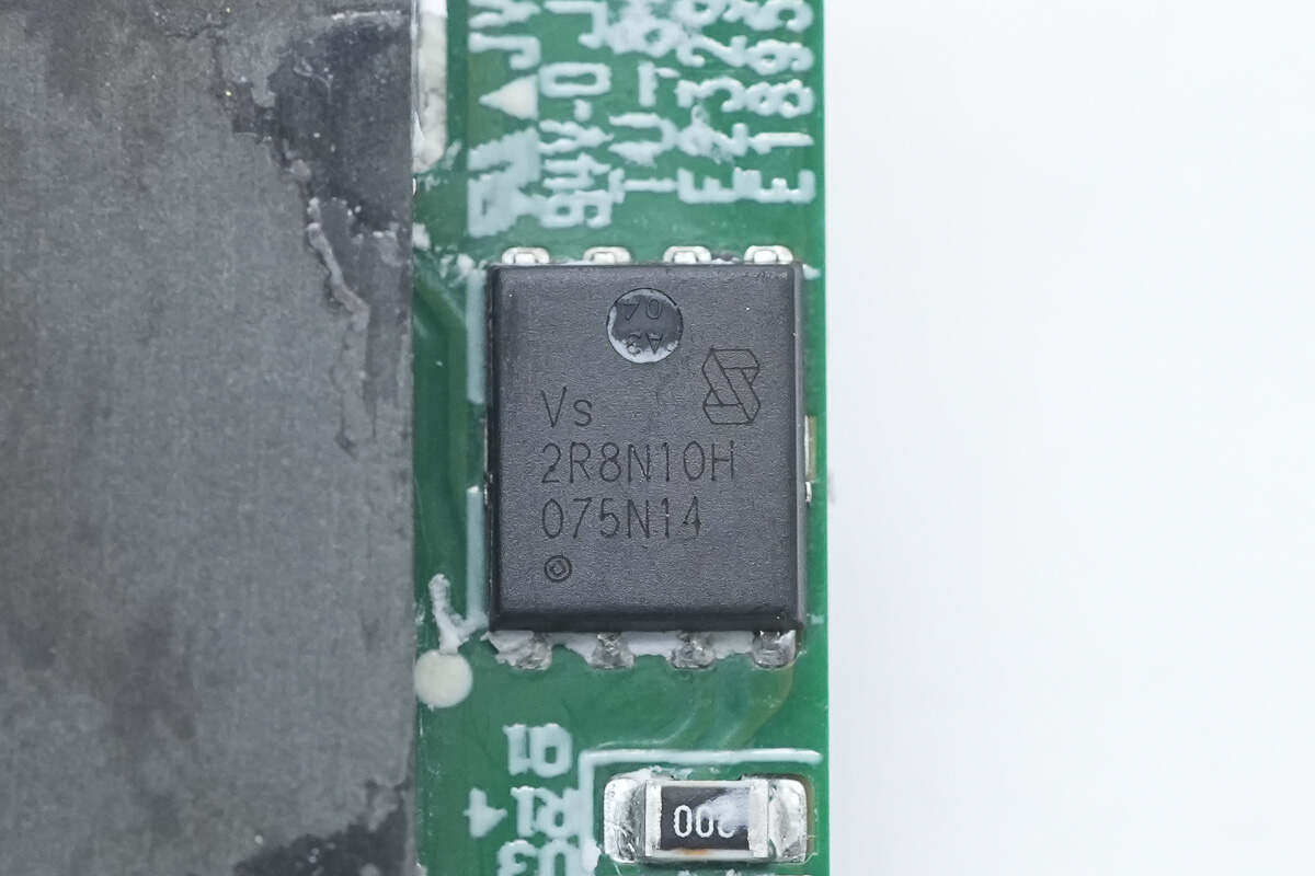

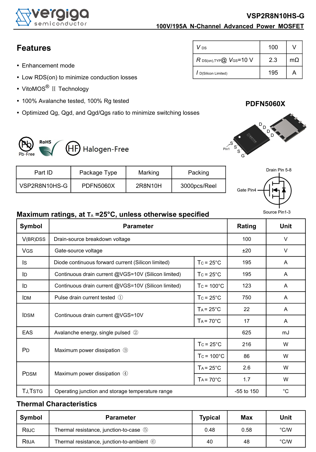

同步整流管来自威兆半导体,型号VSP2R8N10HS-G,NMOS管,耐压100V,导阻2.3mΩ,采用PDFN5060X封装。
威兆VSP2R8N10HS-G资料信息。

MLCC滤波电容特写。

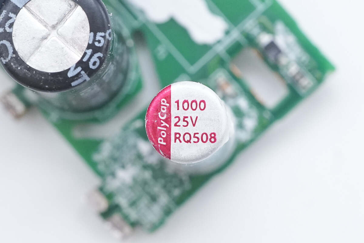

输出滤波固态电容来自PolyCap柏瑞凯,规格为25V1000μF。

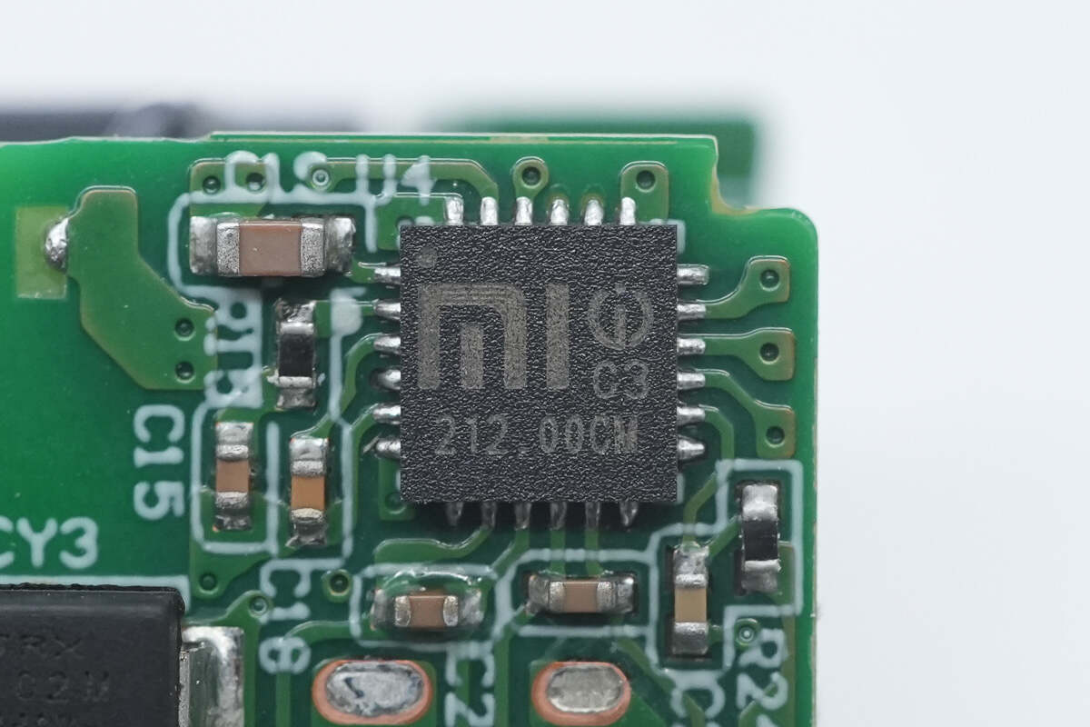

协议芯片由小米向英集芯定制,芯片丝印了小米和英集芯两家品牌的logo,还丝印有C3字样。

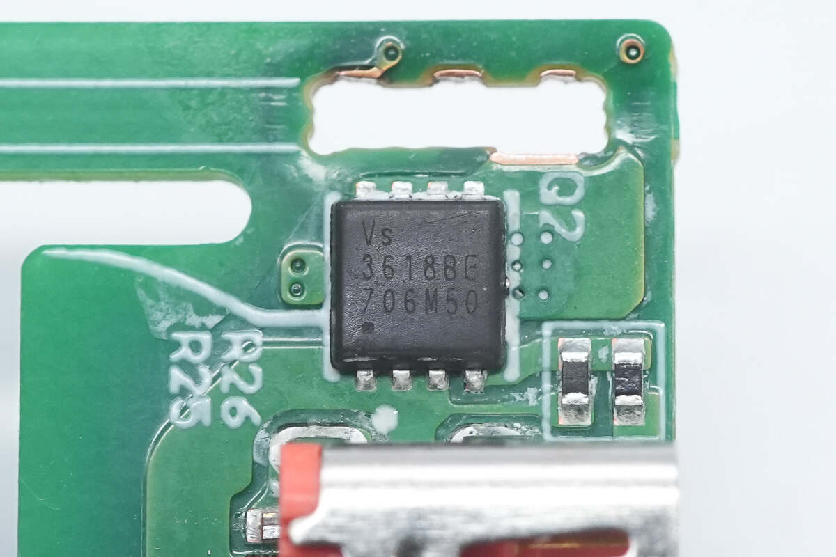

VBUS开关管来自威兆半导体,型号VS3618BE,NMOS,耐压30V,导阻为5.2mΩ,采用PDFN3333封装。

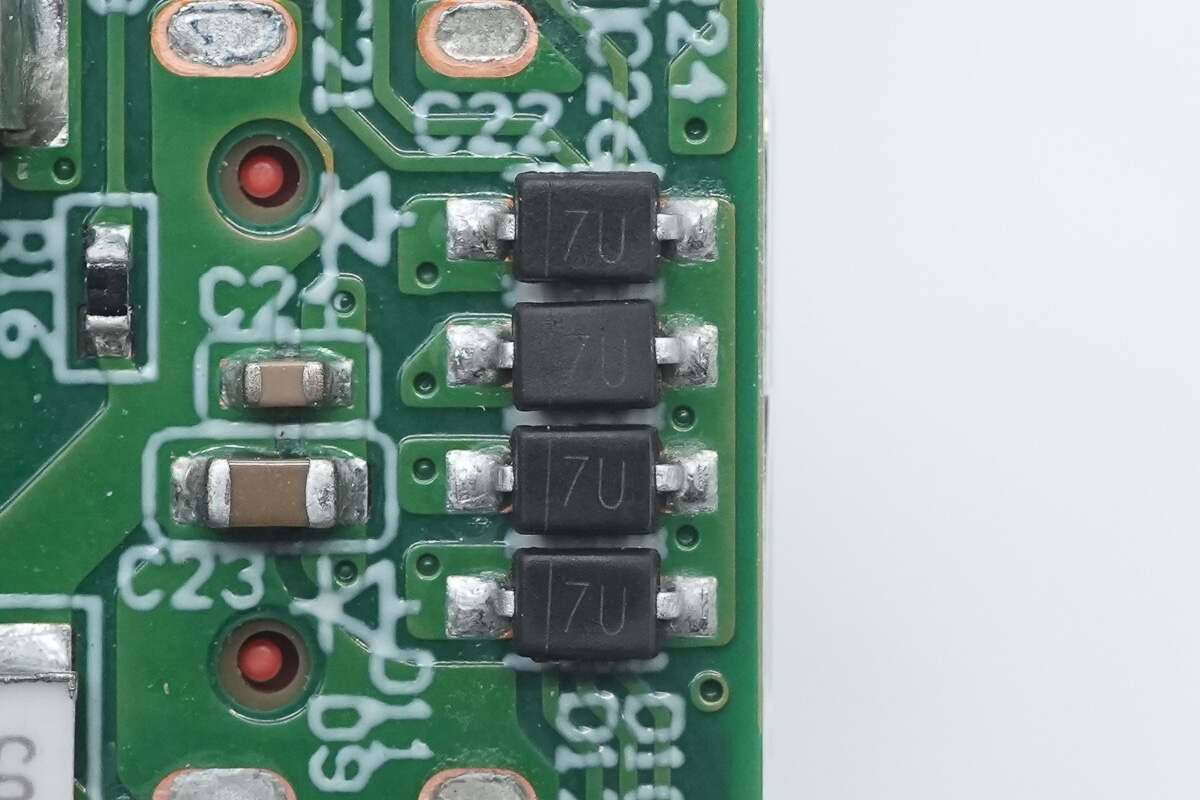

TVS丝印7U,用于接口端过压保护。

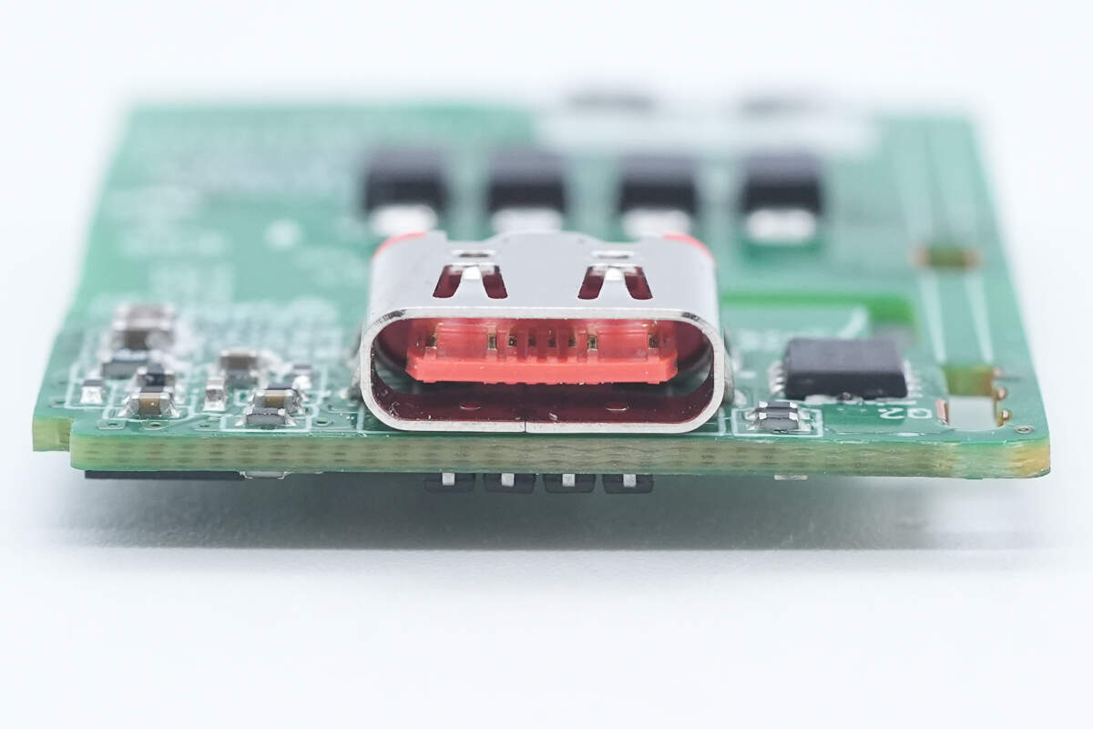

USB-C接口母座特写。

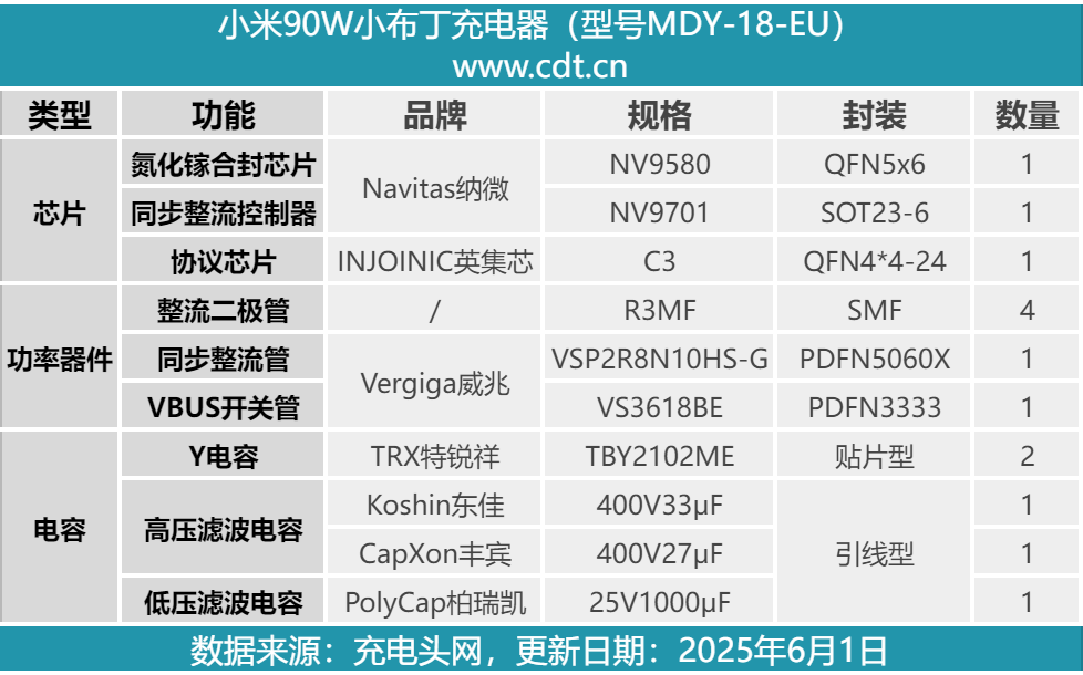

最后附上小米90W小布丁充电器核心器件清单,方便大家查阅。
小米90W小布丁充电器延续系列相同样式设计,机身小巧圆润,风格独特。充电器配备可折叠插脚更加便携便用,同时还支持小米90W私有快充以及65W PD快充,不仅可以满足小米15 Pro等数字旗舰机型快充,也能给笔记本等设备供电。
充电头网通过拆解发现,小米90W小布丁充电器基于纳微半导体NV9580+NV9701高集成合封氮化镓方案设计,并采用了威兆半导体的功率MOS管以及英集芯定制协议芯片控制输出。此外还采用了东佳、丰宾以及柏瑞凯三大知名品牌的电容滤波,用料可靠。
