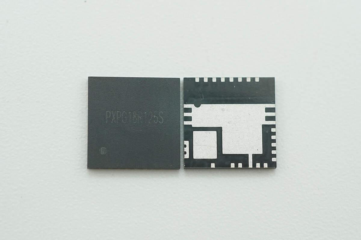

PXPG05RxxxCS系列芯片基于耗尽型D-mode GaN 器件,封装为QFN 6×8mm。
PXPG05RxxxCS系列芯片内部集成自主设计的电流采样/保护功能的驱动IC,产品覆盖240mΩ、170mΩ与120mΩ三档导通电阻,支持5V至40V的超宽电源电压输入,可直接与主控芯片共享单电源供电,极大地简化了系统架构并提升了布板灵活性。

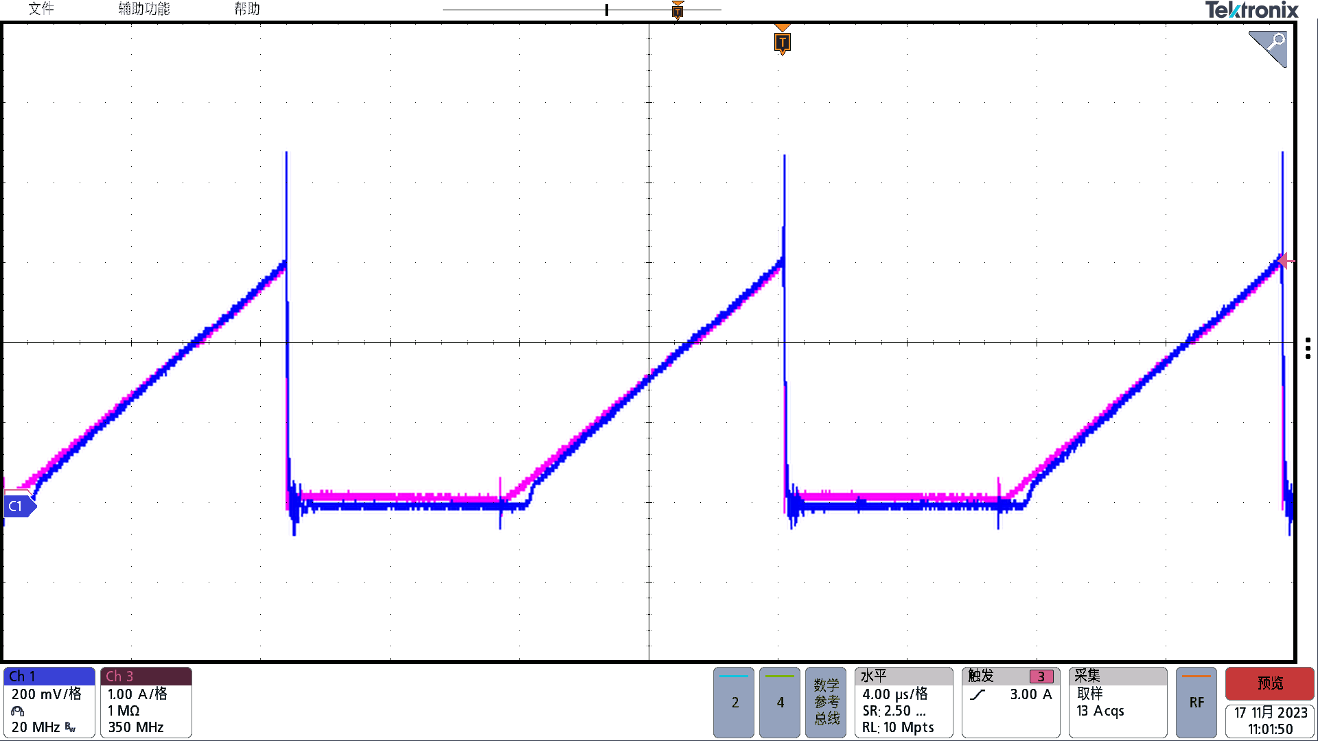

QR系统无损电流采样波形Ids (Red) & Vcs (Blue)
不同于传统依赖外置电阻的电流检测方式,该芯片通过创新拓扑实现“无损”电流采样,电流检测比例误差控制在3%以内,既避免了额外的功耗与PCB热点问题,也使得整体方案的效率和稳定性有着显著提升,也实现了更小的布板面积。

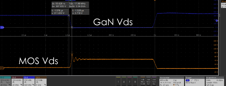

空载下PXPG05R170CS开关速度~5.54V/ns和SR MOS尖峰~75V

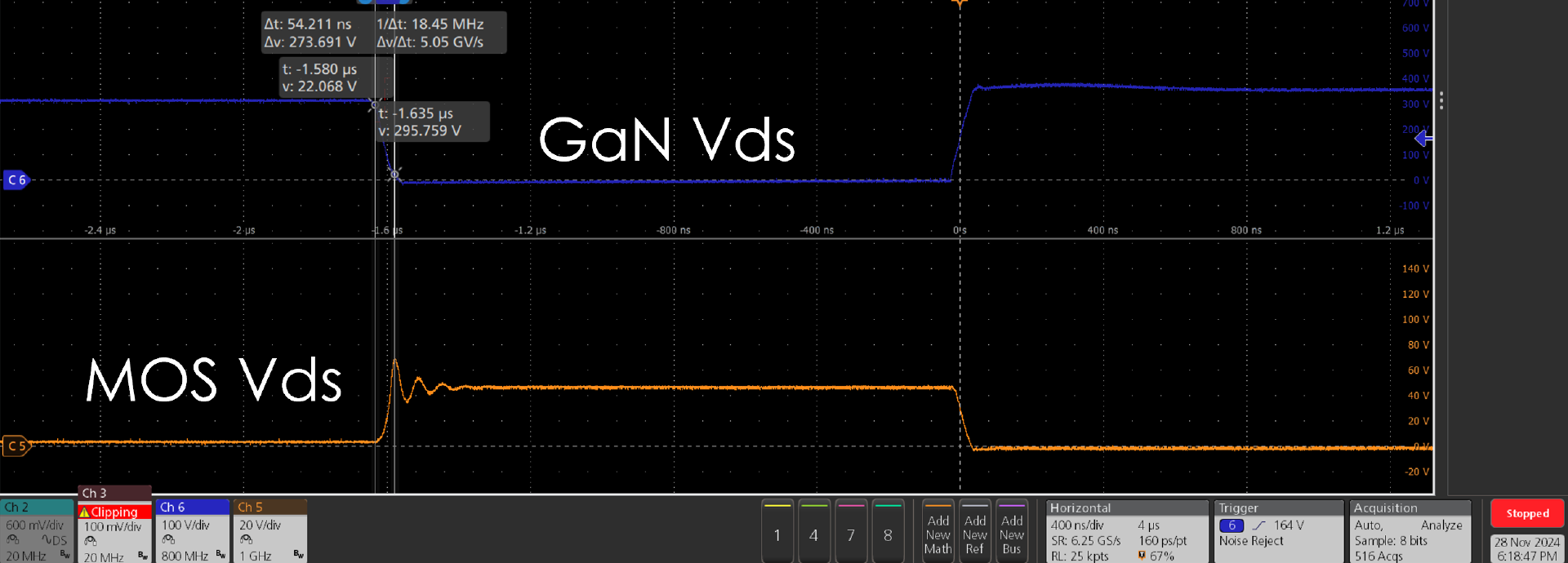

空载下竞品E-mode的开关速度5.05V/ns和SR MOS尖峰~74V
实测数据显示,在空载状态下,该系列170mΩ型号的开关上升速率可达5.54V/ns,尖峰电压控制在约75V,跟竞品的开关抑制性能与快速响应能力相当。

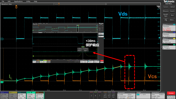

此外,芯片集成了过流保护(OCP)、过温保护(OTP)及欠压锁定(UVLO)功能,其中过流保护响应时间小于30 ns,可在最短时间内截断异常电流,为电源系统构筑了更为坚实的安全防线。
