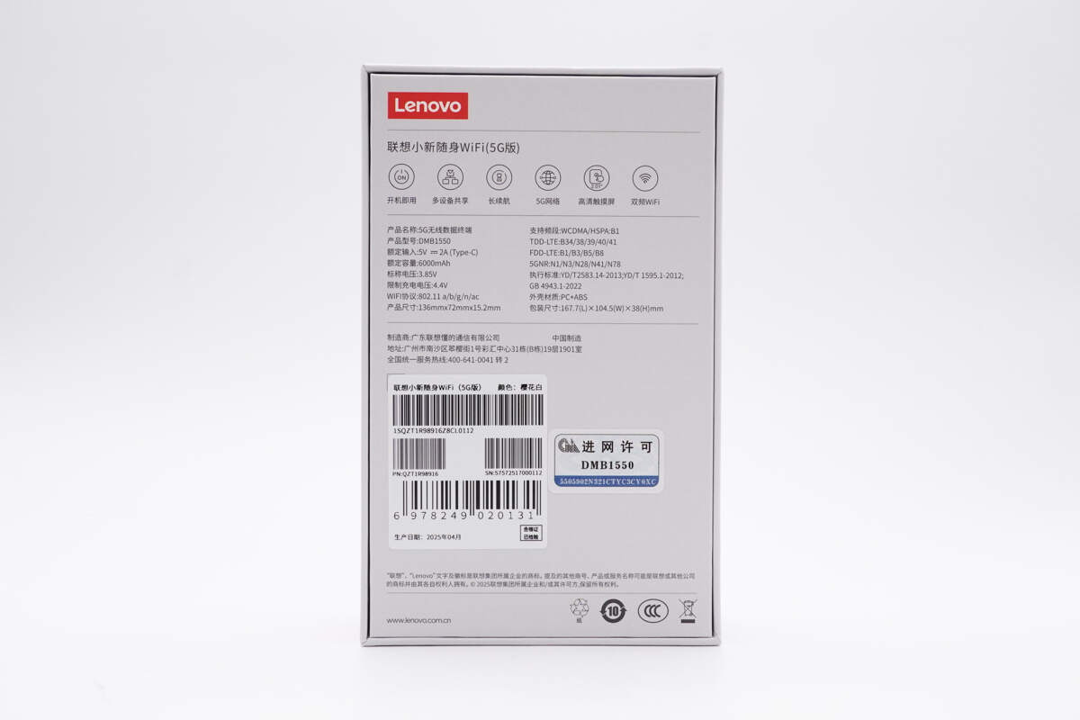

包装盒背面印有产品卖点和产品参数等信息。
包装盒上参数一览,下面到产品实物展示环节再介绍。

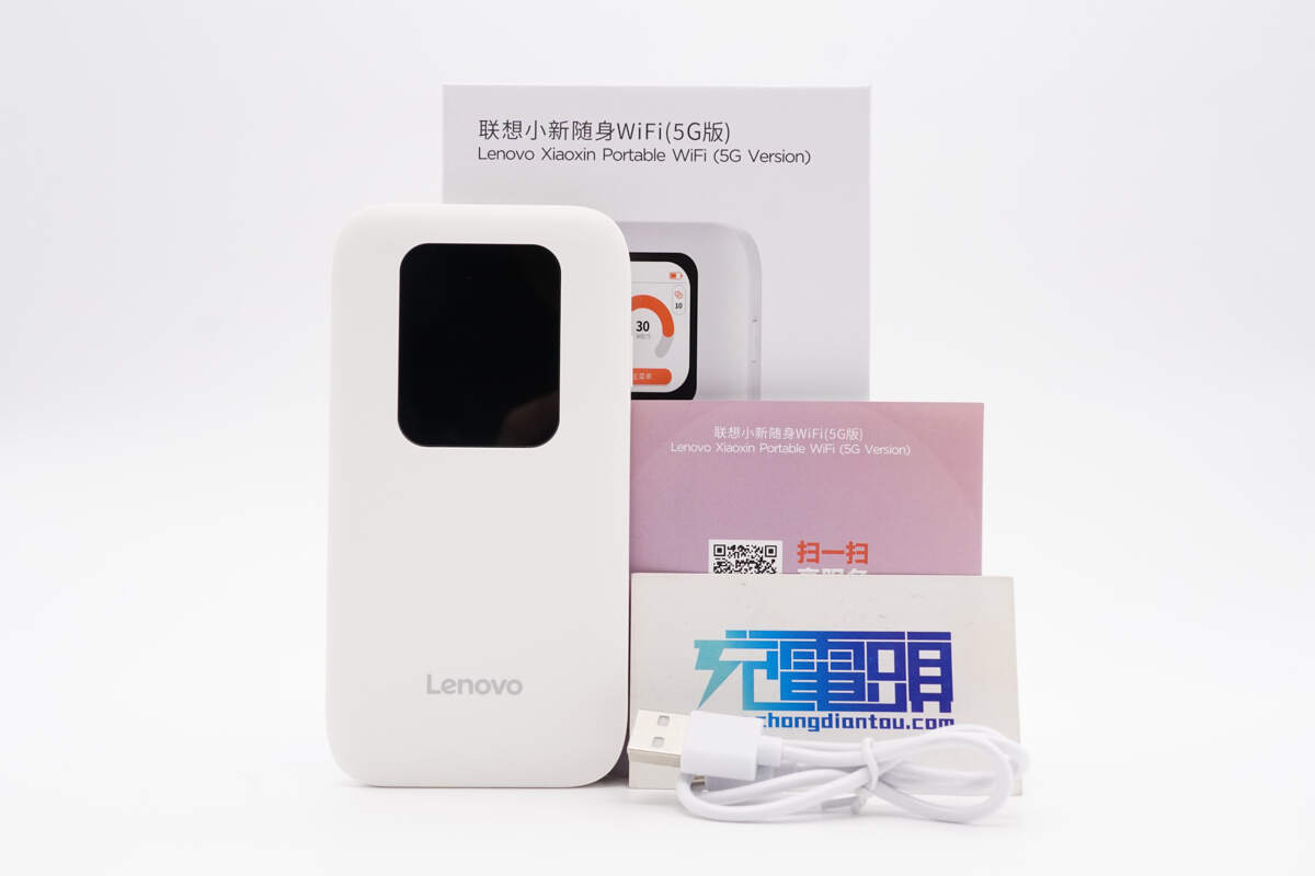

包装内含随身WiFi主机、说明书和充电线。
随身WiFi主机正面一览,上方为液晶屏幕,下方为Lenovo联想品牌。

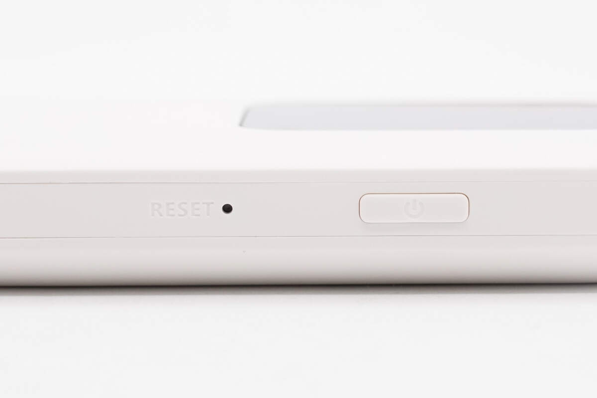

机身侧面设有复位按钮开孔和电源开关。
复位按钮开孔和电源开关按键特写。

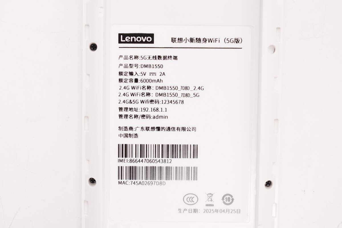

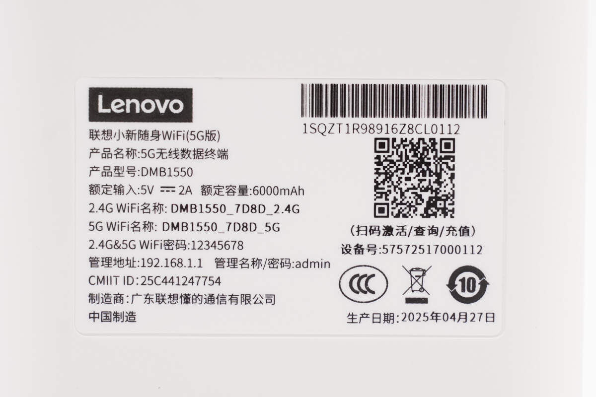

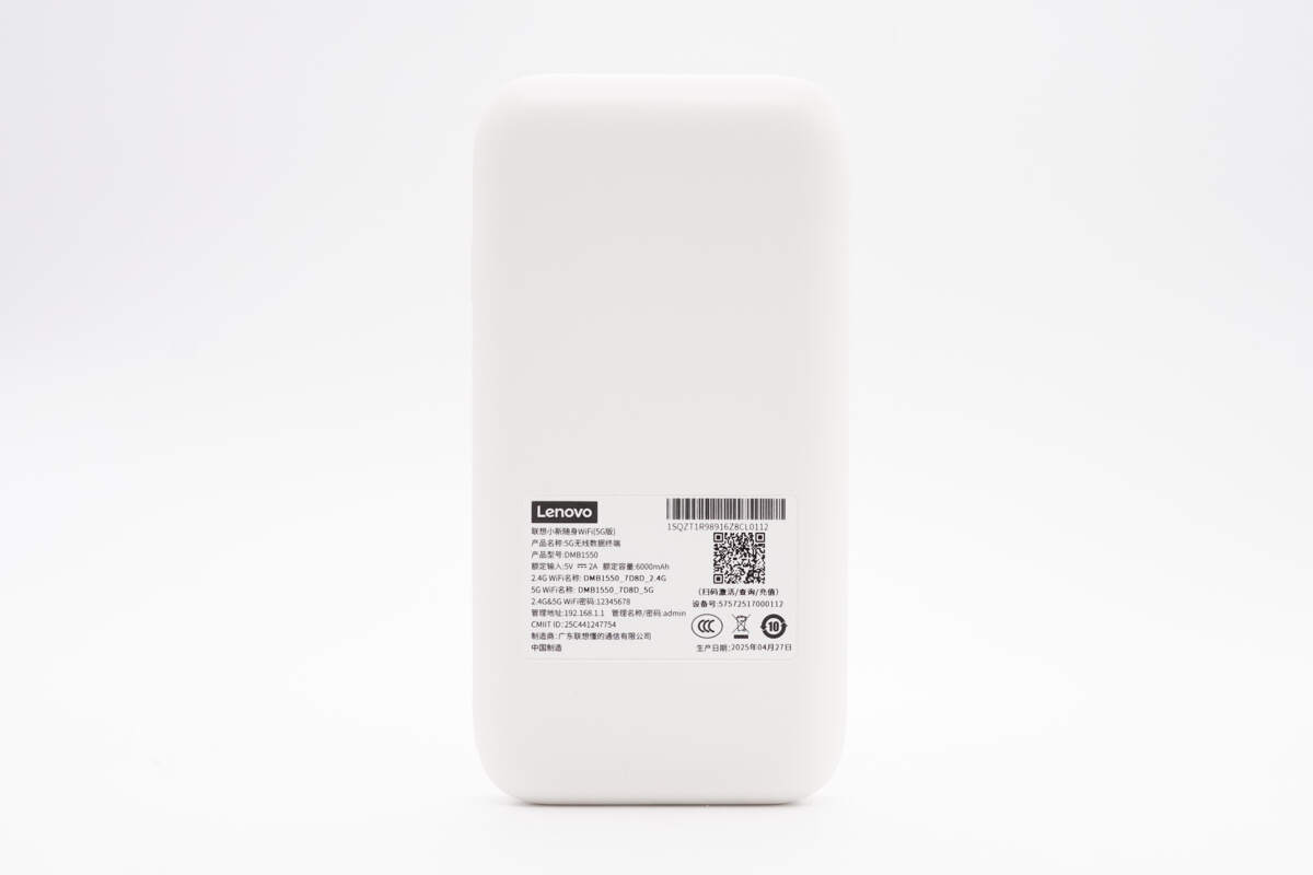

机身背面粘贴信息标签。
随身WiFi参数特写
联想小新随身WiFi(5G版)
产品名称:5G无线数据终端
产品型号:DMB1550
额定输入:5V2A 额定容量:6000mAh
CMIIT ID:25C441247754
制造商:广东联想懂的通信有限公司
中国制造

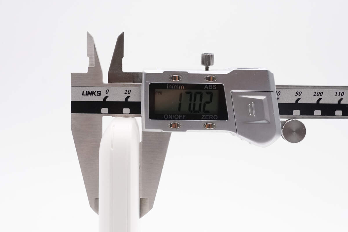

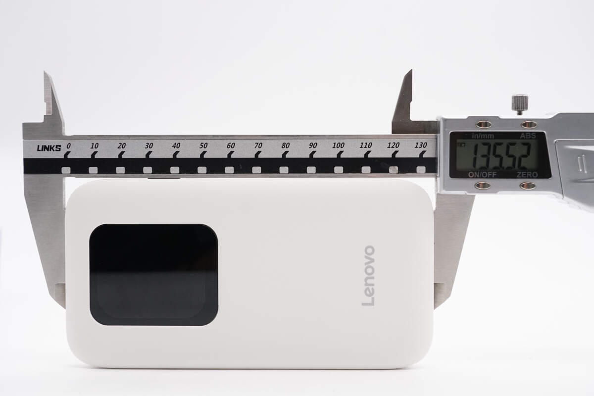

使用游标卡尺测得随身WiFi机身长度约为135.5mm。

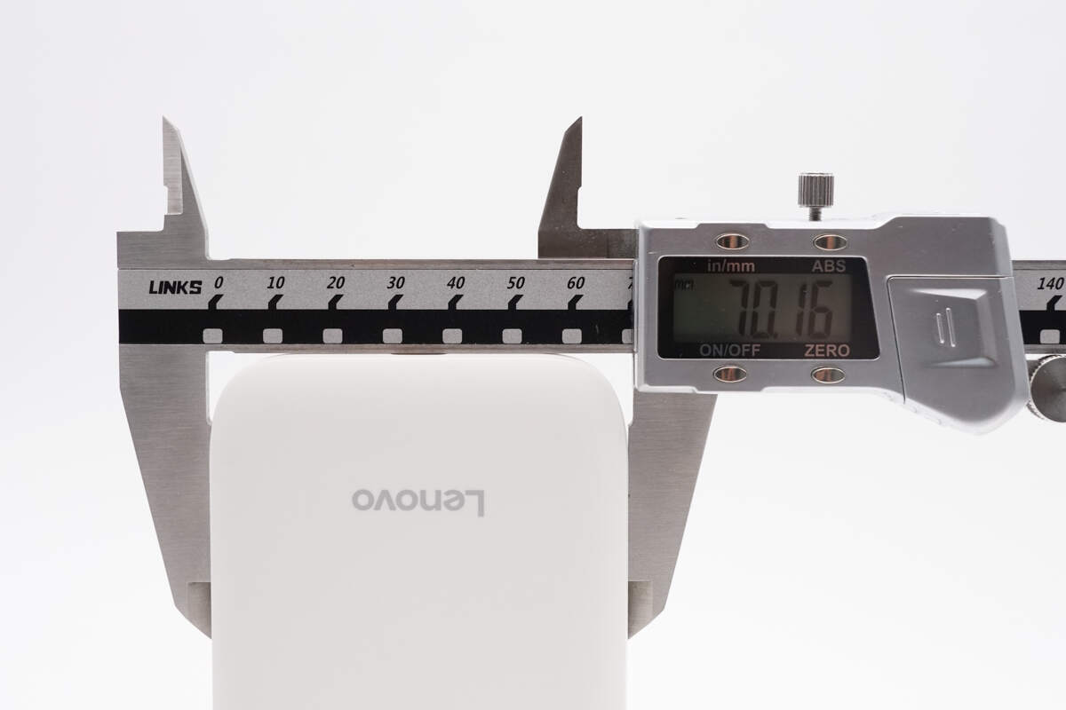

机身宽度约为70.2mm。
机身厚度约为17mm。

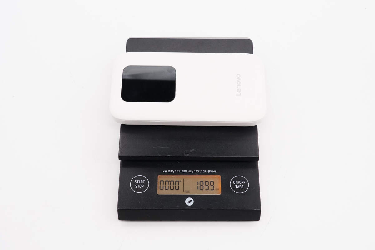

测得随身WiFi重量约为190g。

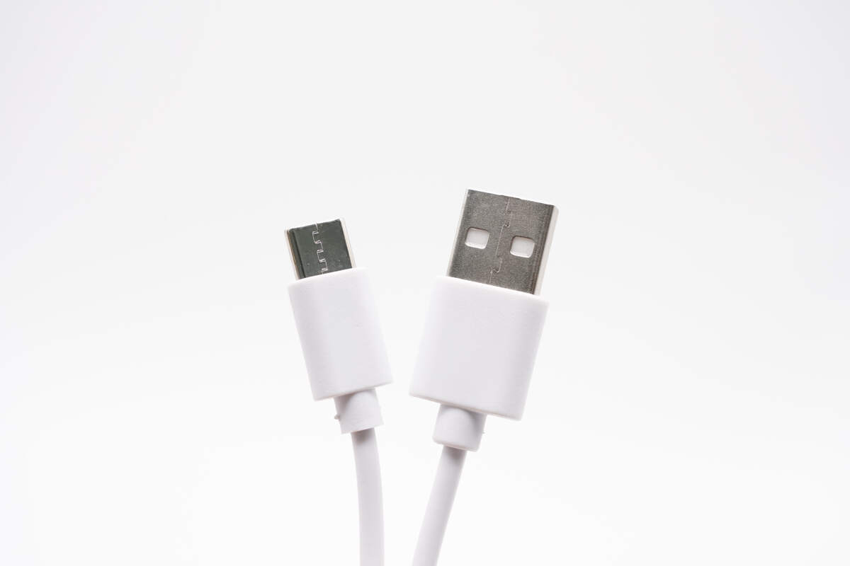

随身WiFi附带一条USB-C转USB-A充电线。
充电线长度约为50cm。

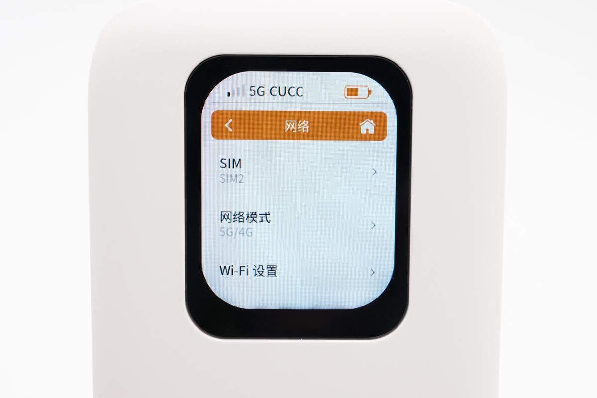

液晶屏幕点亮显示一览。
通过触摸屏幕可进行功能设置。

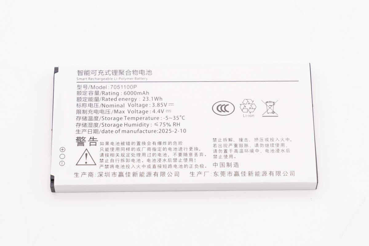

打开后盖取出内部电池。
电池为可充电锂聚合物电池
型号:7051100P
额定容量:6000mAh
额定能量:23.1Wh
标称电压:3.85V
限制充电电压:4.4V

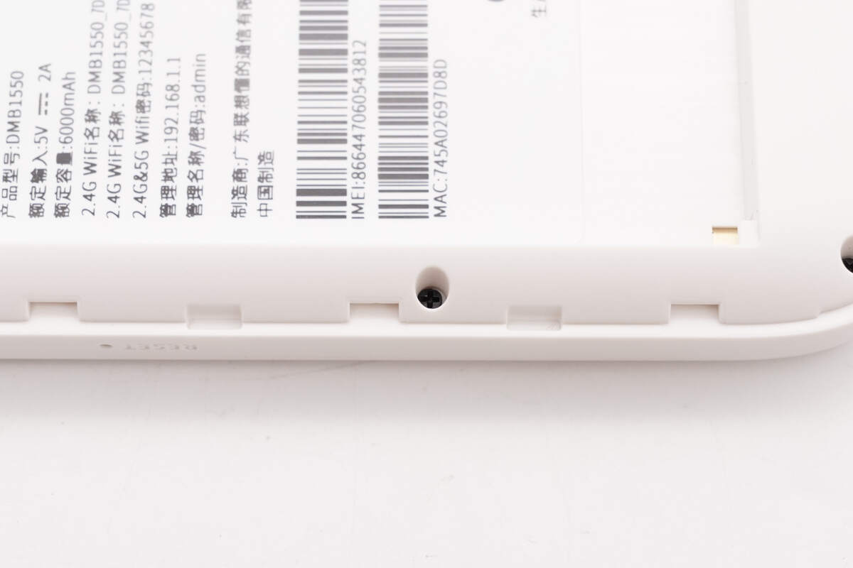

机身内部粘贴有信息贴纸。
机身外壳通过螺丝固定。

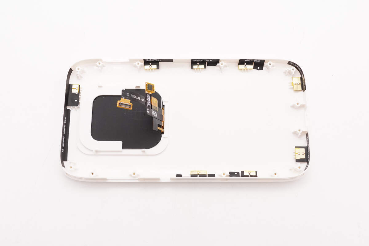

拧下固定螺丝,取出PCBA模块,屏幕通过排线和连接器连接,在壳体边缘设有FPC天线。
屏幕通过排线和插接件连接。

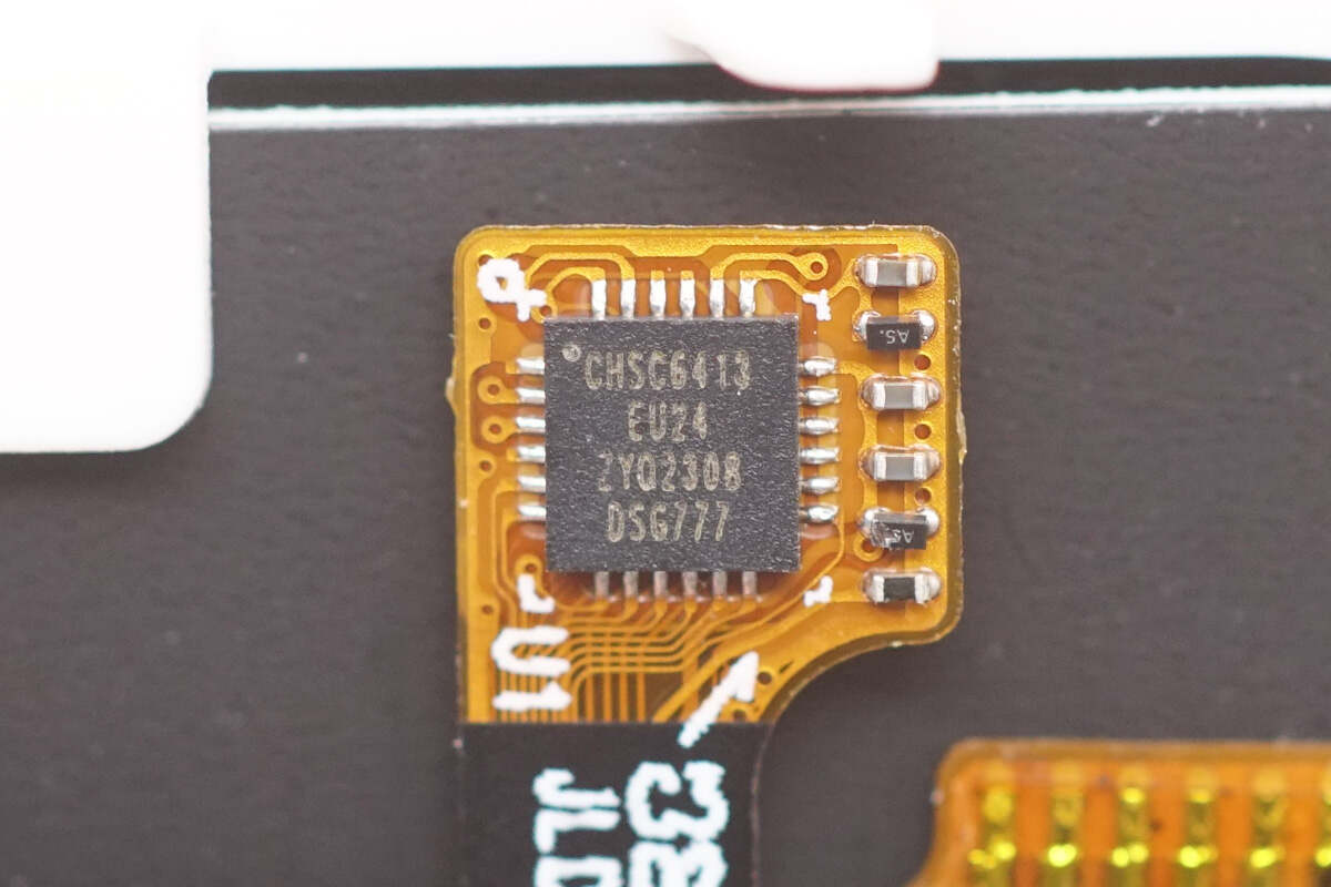

触摸芯片来自基合,型号CHSC6413EU24,支持两点触摸和手套模式,采用UQFN-24封装。

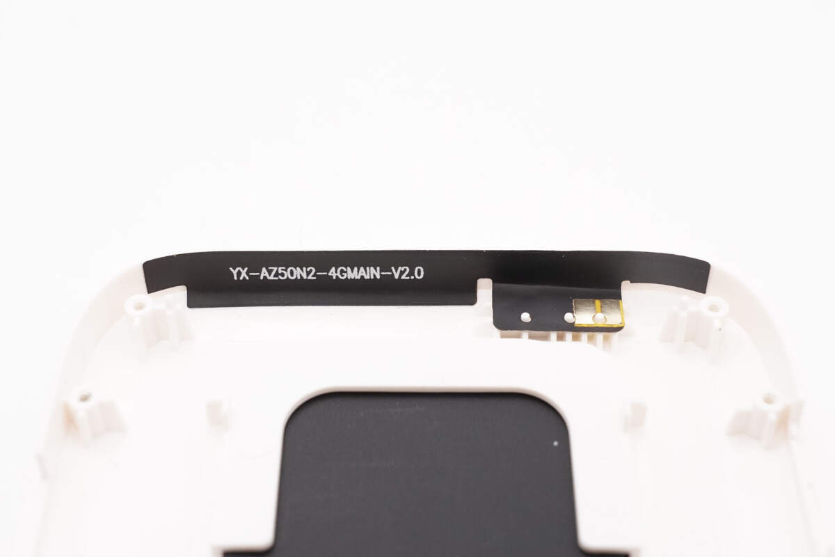

机身顶部4G主天线特写。
机身侧面设有5G主集接收天线,5G主集发射接收天线和WiFi天线。

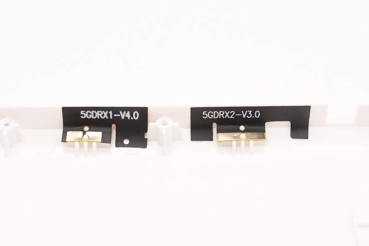

另一侧设有两个5G分集接收天线。
机身底部4G分集天线和WiFi天线特写。

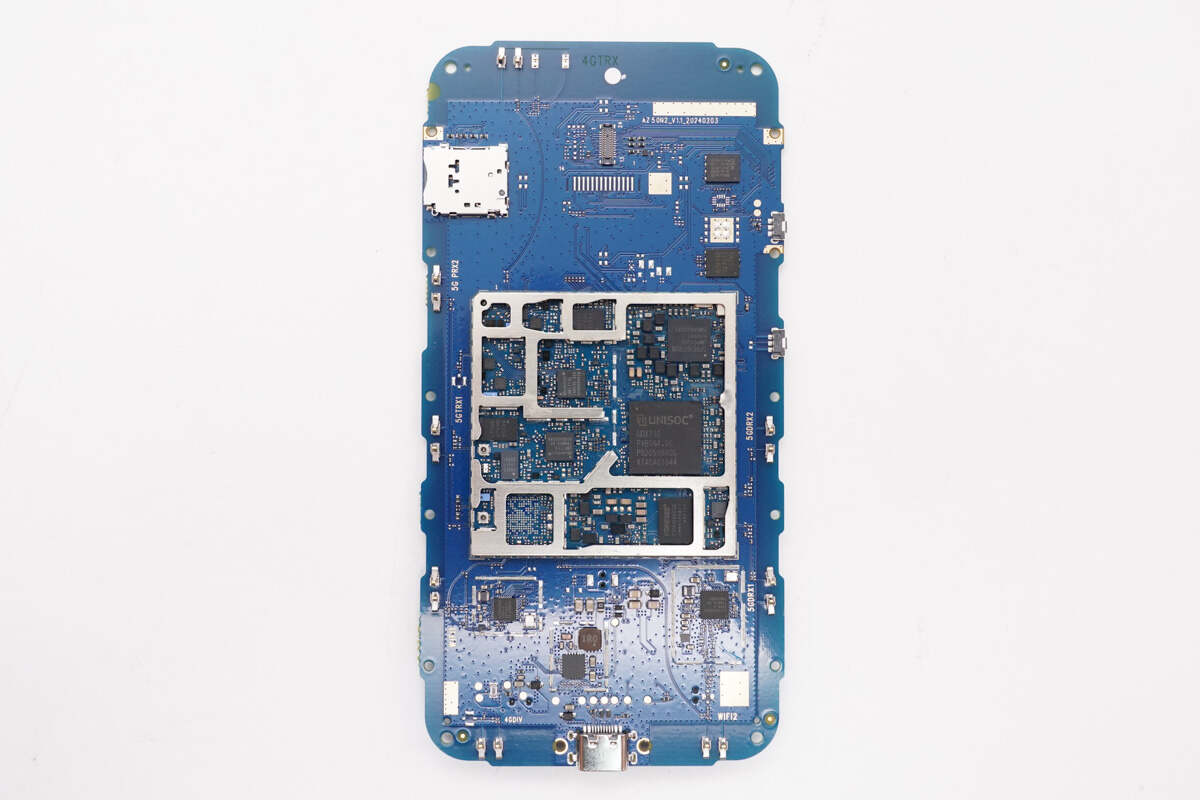

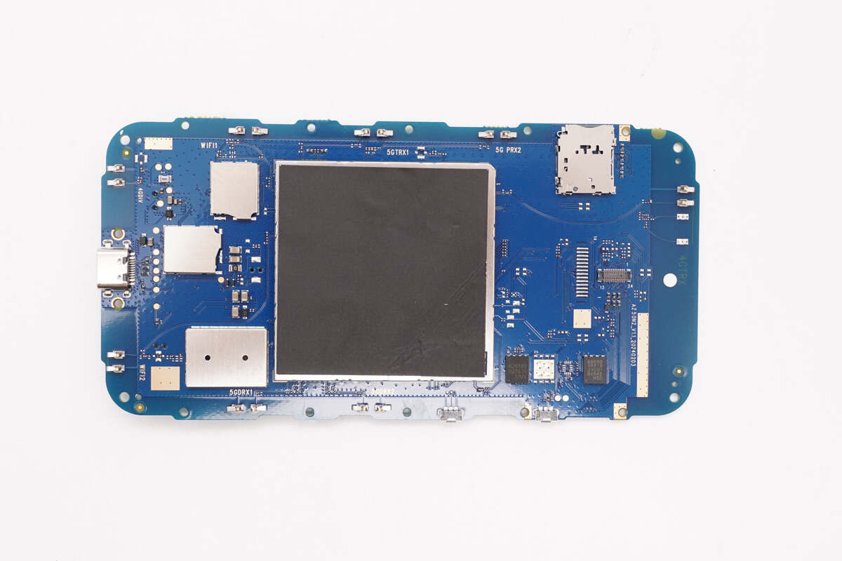

PCBA模块一览,中心位置设有核心板模块,并设有屏蔽罩,在左侧设有USB-C接口,小屏蔽罩内部设有WiFi芯片和充电芯片,右侧设有E-SIM卡芯片和SIM卡槽,还设有屏幕接口。
PCBA模块背面设有电池连接触点,大面积覆铜加强散热。

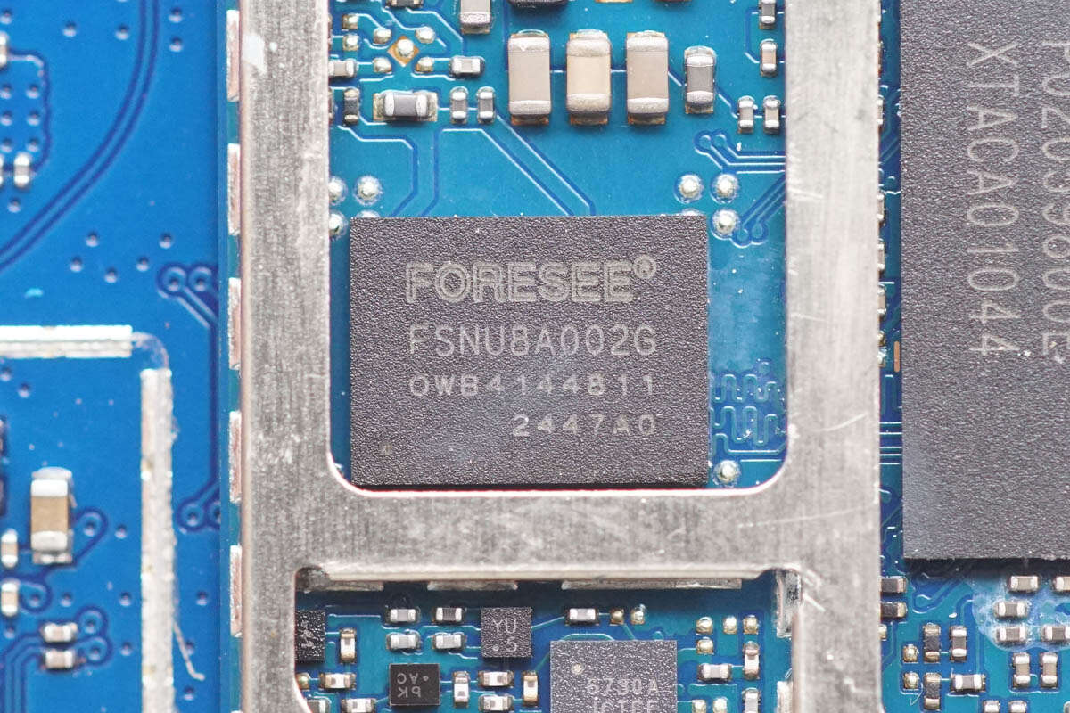

存储器来自江波龙,型号FSNU8A002G,为256MB容量的SLC NAND闪存,用于存储系统固件,采用63-TFBGA封装。

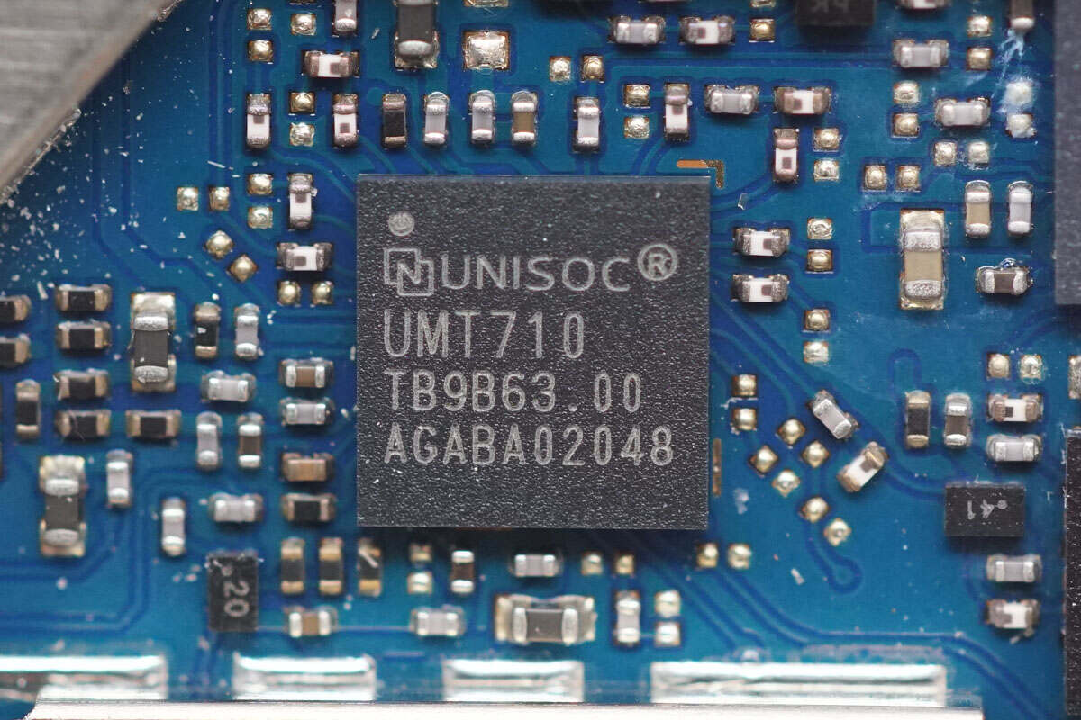

紫光展锐 UMT710 射频收发芯片特写。
紫光展锐 UMT710L 射频收发芯片特写。

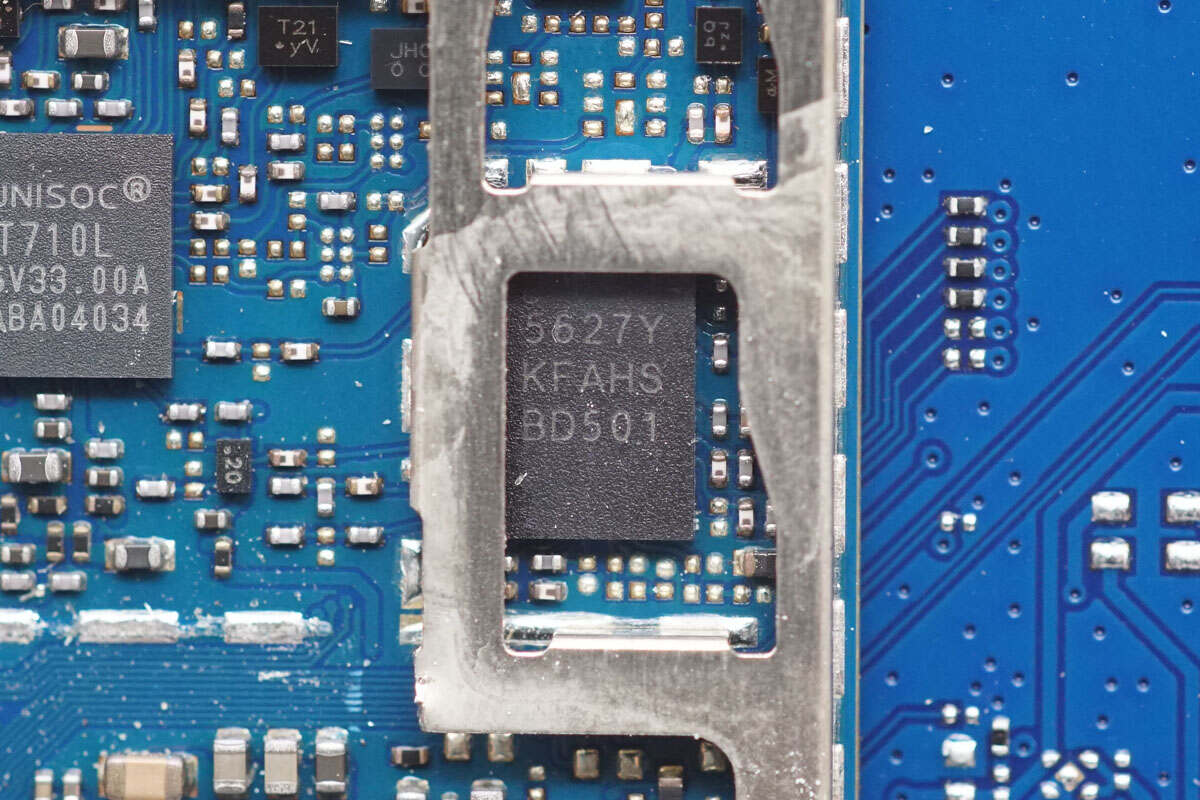

丝印5627Y的功放芯片特写。

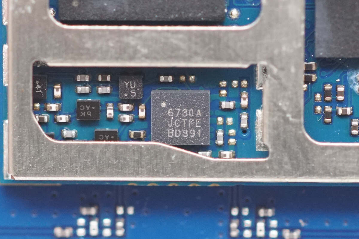

丝印6730A的接收芯片特写。

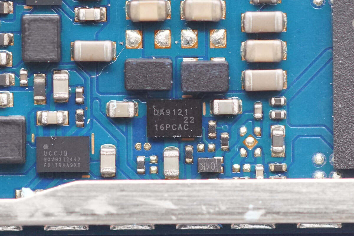

降压芯片来自瑞萨,型号DA9121,是一颗高性能双相同步降压转换器,支持2.5-5.5V输入电压,支持0.3-1.9V输出电压,输出电流10A,采用24 WLCSP封装。

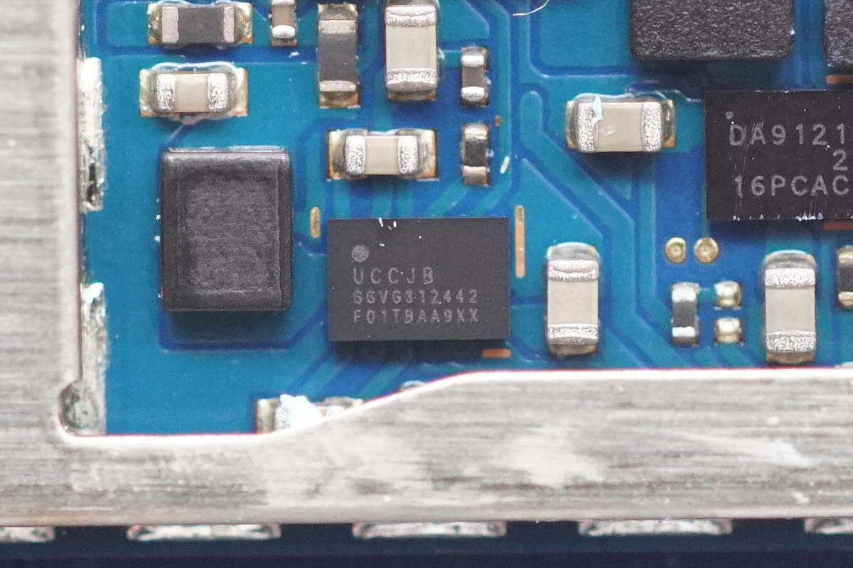

另一颗电源芯片丝印UCCJB。

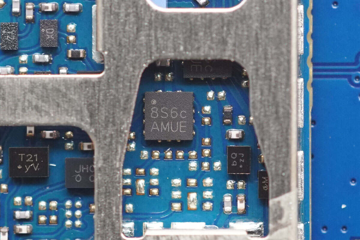

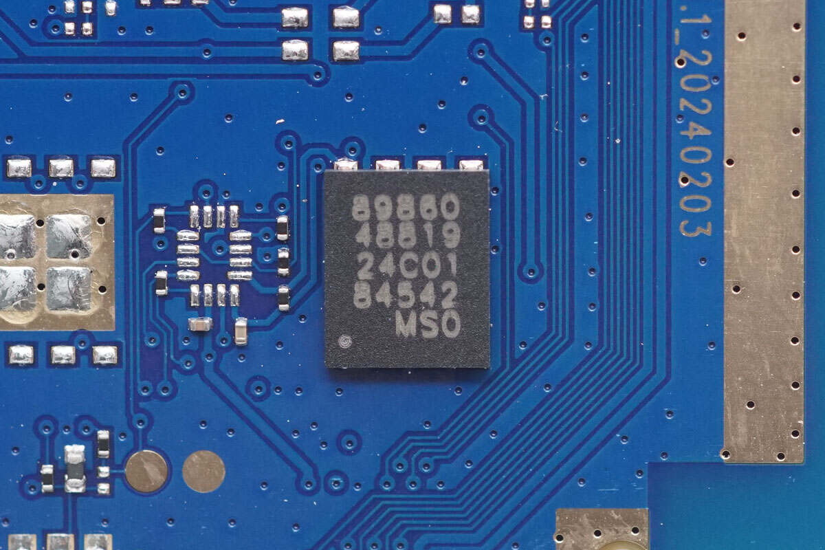

丝印8S6C AMUE的芯片特写。

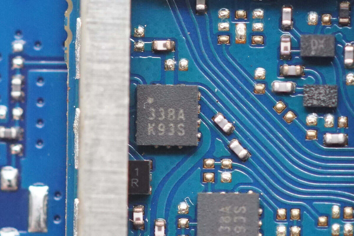

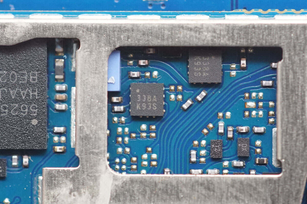

丝印338A K93S的芯片特写。
另一颗芯片丝印相同。

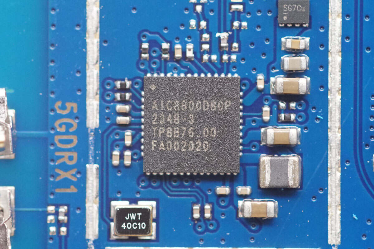

无线连接芯片来自爱科微,型号AIC8800D80P,支持2.4G/5G WiFi6,支持PCIE连接,采用QFN48封装。

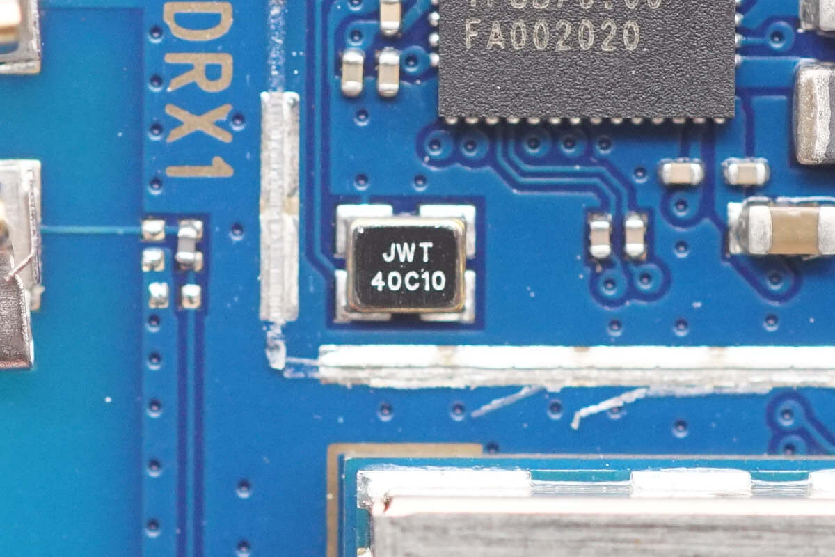

芯片外置时钟晶振特写。

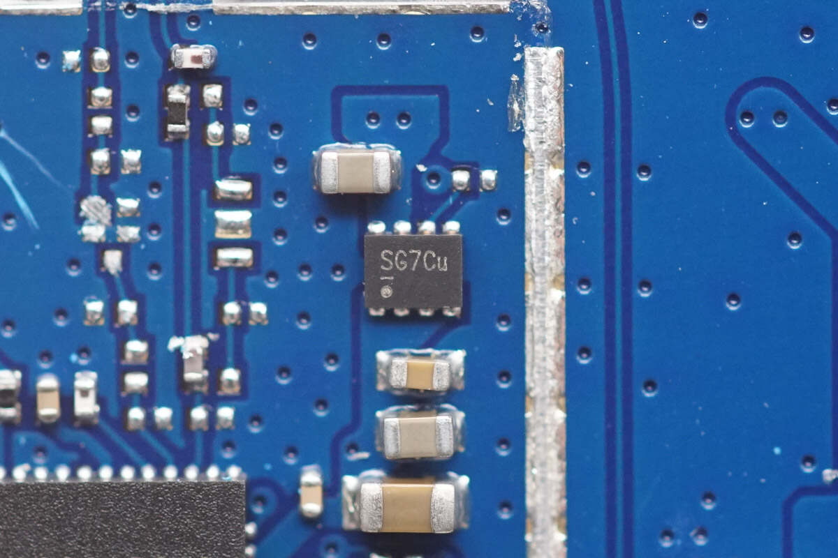

稳压芯片丝印SG7Cu。

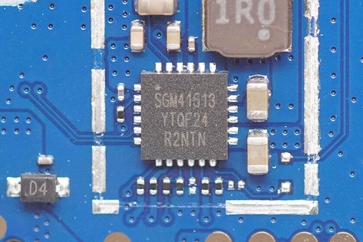

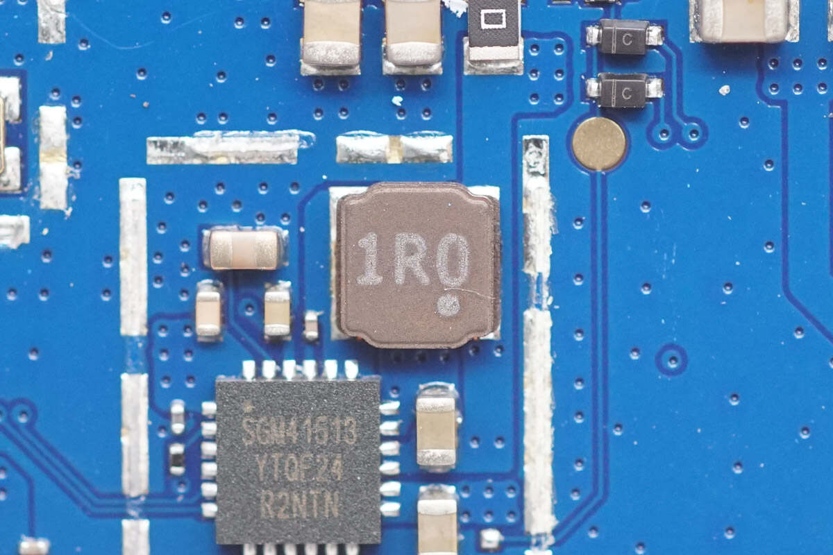

内置电池充电芯片来自圣邦,型号SGM41513,支持3.9-13.5V输入电压,支持3A充电电流,并且具备NVDC路径管理,采用TQFN4*4-24L封装。
1μH贴片电感特写。

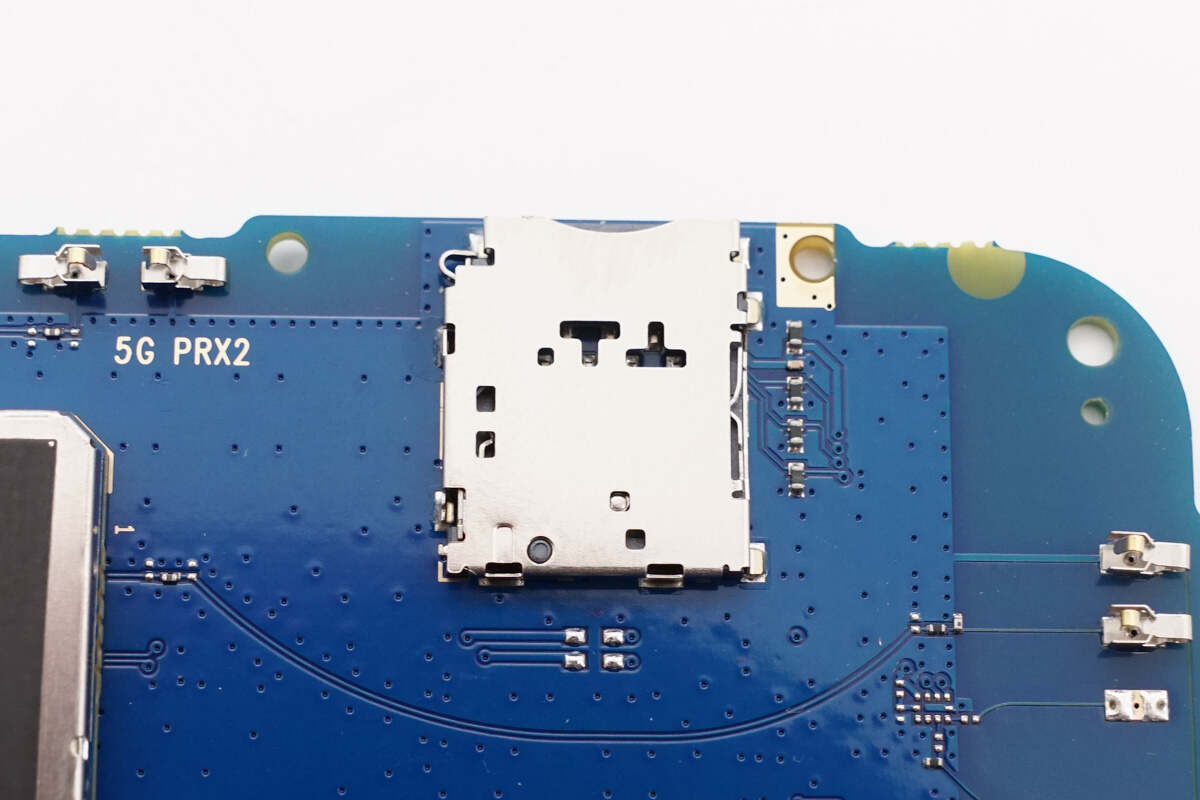

SIM卡槽为贴片焊接。

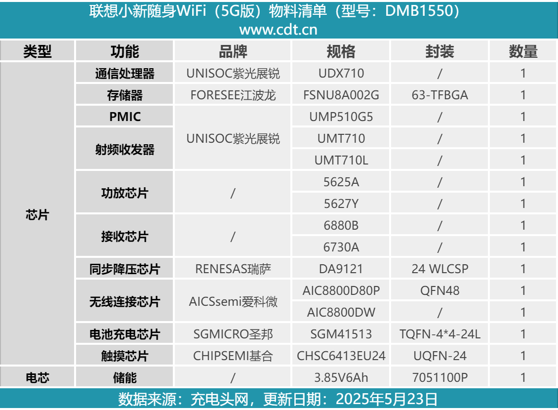

最后附上联想小新随身WiFi的核心器件清单,方便大家查阅。
