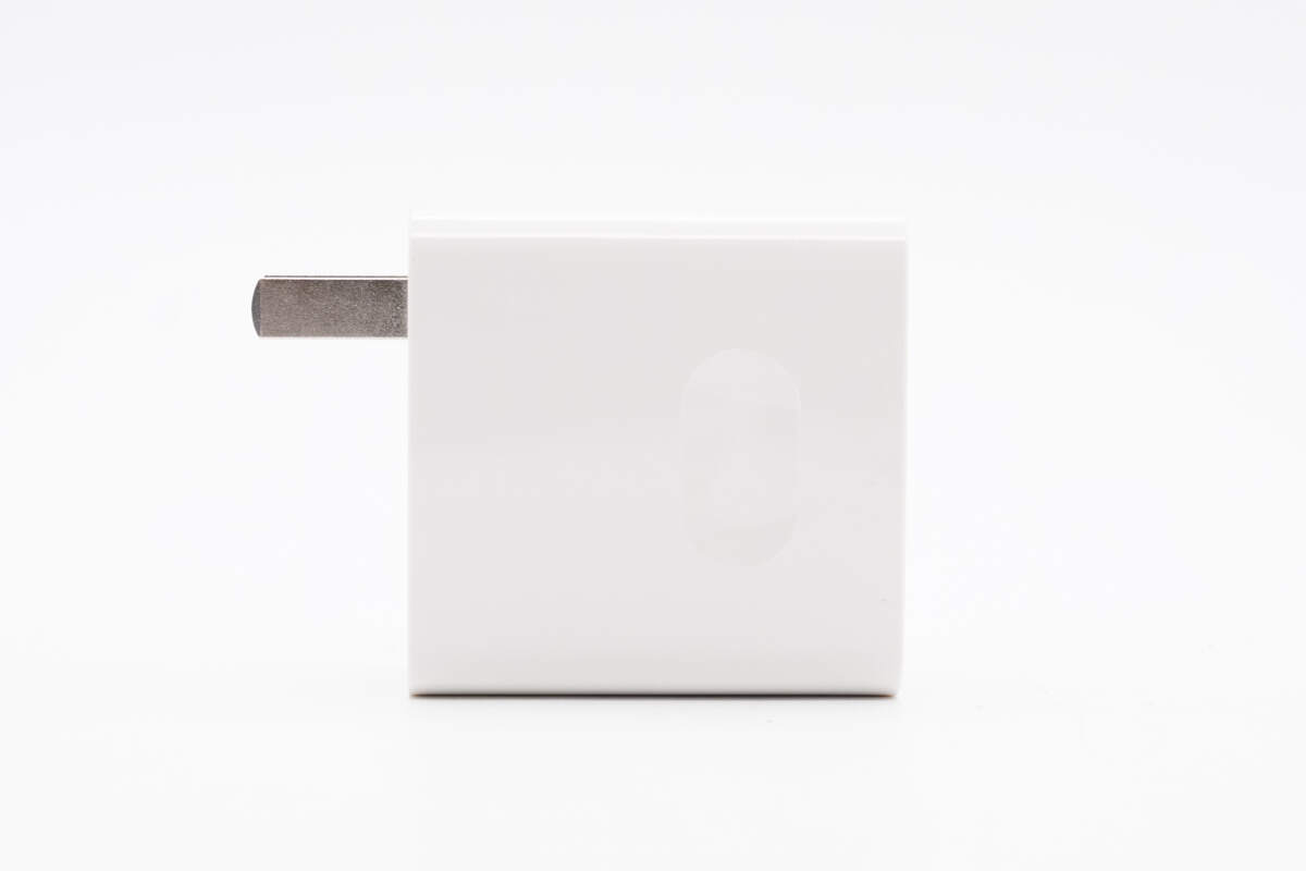

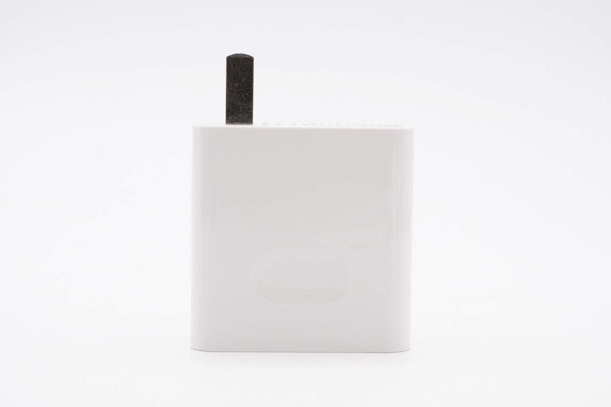

充电器采用PC阻燃材质白色塑料外壳,机身表面高光亮面处理,整体是十分经典的家族式外观设计。
机身正背面设有小凹面,方便插拔。

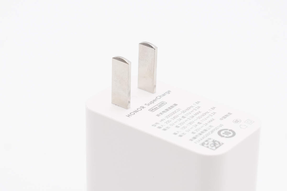

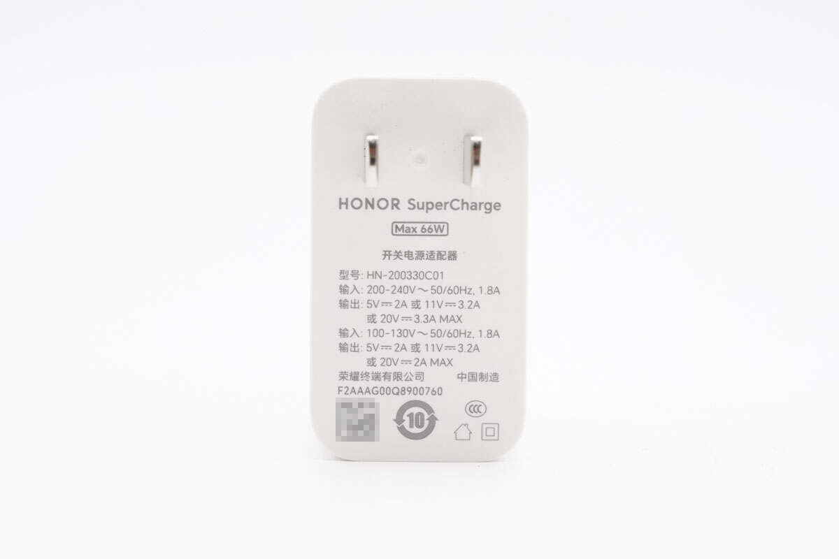

输入端外壳印有充电器详细参数
型号:HN-200330C01
输入:200-240V~50/60Hz 1.8A
输出:5V2A、11V3.2A、20V3.3A MAX
输入:100-130V~50/60Hz 1.8A
输出:5V2A、11V3.2A、20V2A MAX
荣耀终端有限公司
充电器通过了CCC认证。
充电器配备固定式国标插脚,靠一侧布局方便插拔。
顶面设有USB-A接口,居中布局,外壳上还印有66W HONOR SuperCharge。

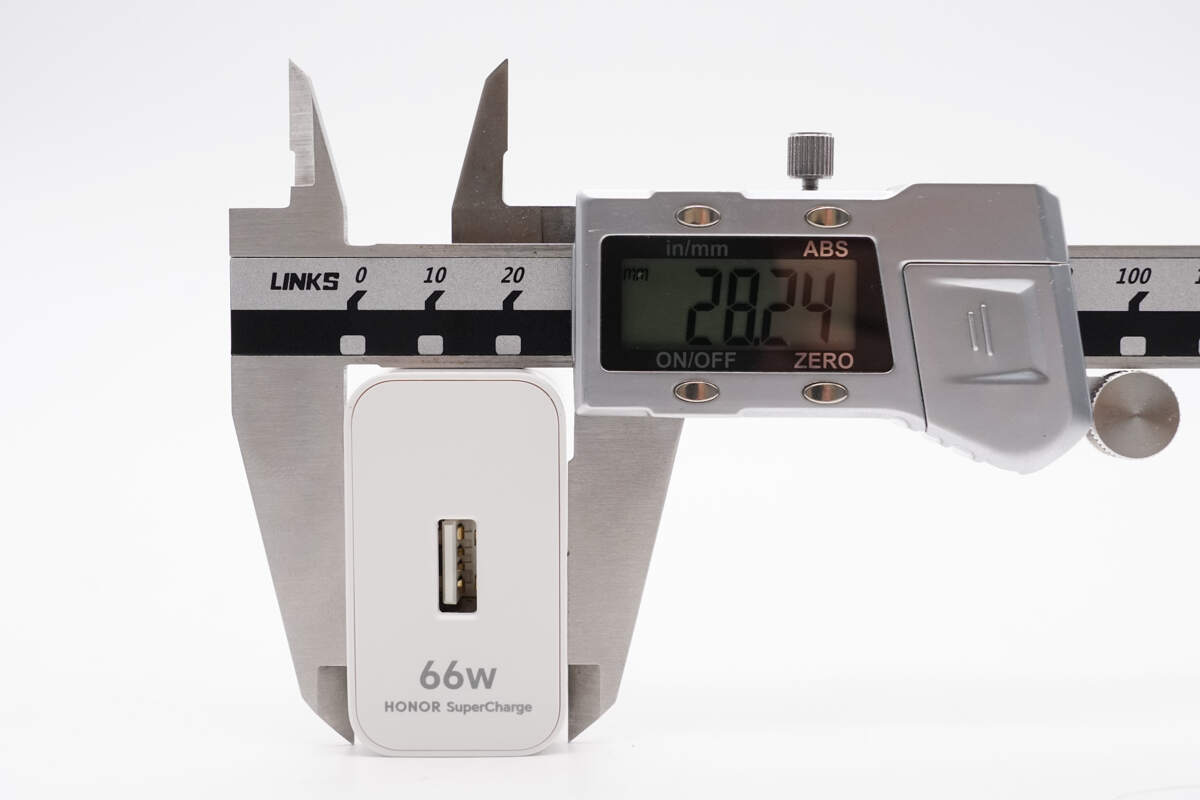

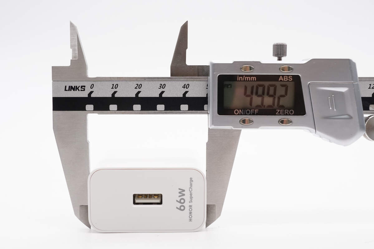

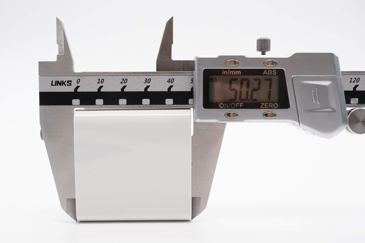

实测充电器机身长度为50.27mm。
宽度为49.92mm。
厚度为28.24mm。

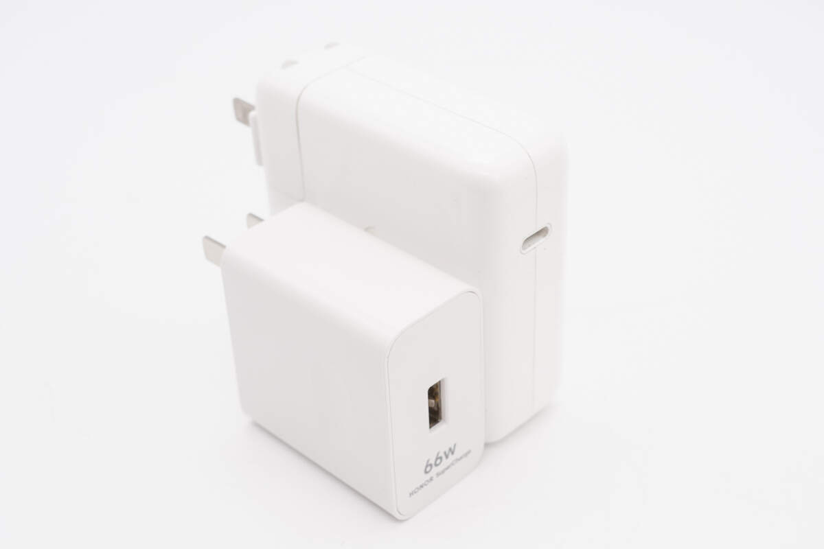

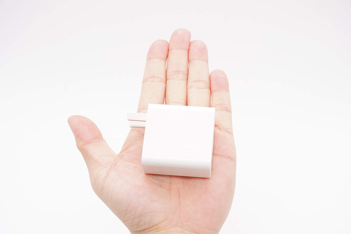

和苹果67W充电器放在一起对比,体积优势明显。
充电器拿在手上的大小直观感受。

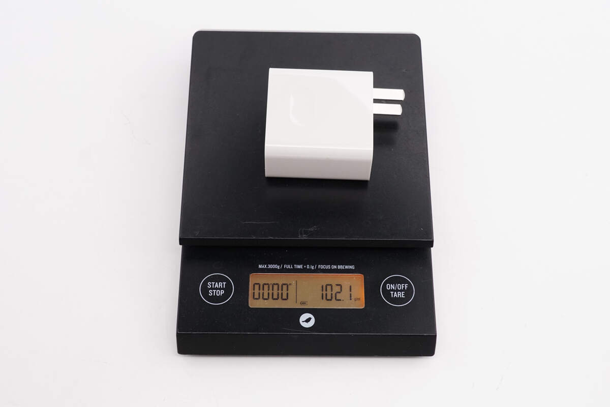

另外测得充电器净重约为102g。

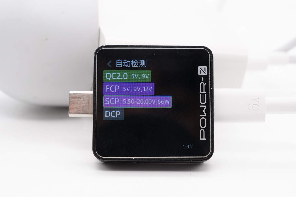

测得充电器USB-A口支持QC2.0、FCP、SCP、DCP充电协议。

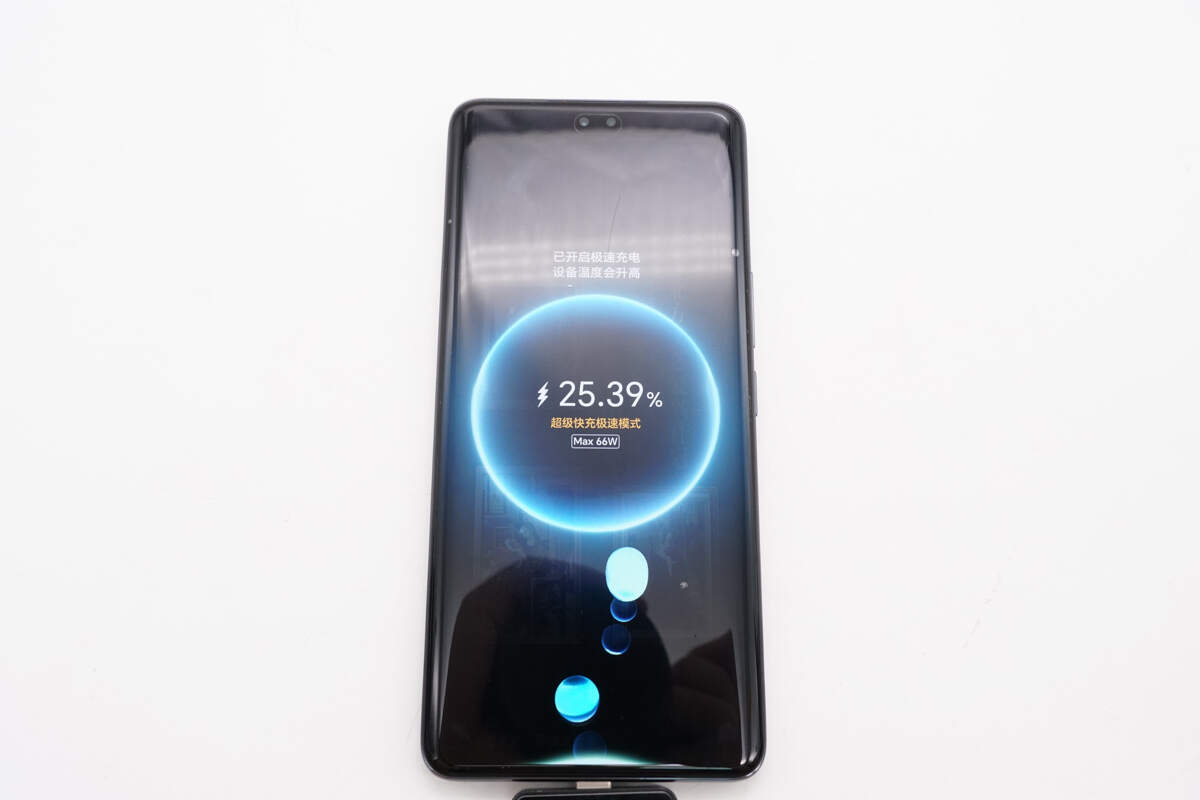

使用荣耀这款充电器给荣耀300 Pro充电,成功开启66W超级快充。
使用ChargerLAB POWER-Z KM003C测得此时的充电功率约为58.35W。

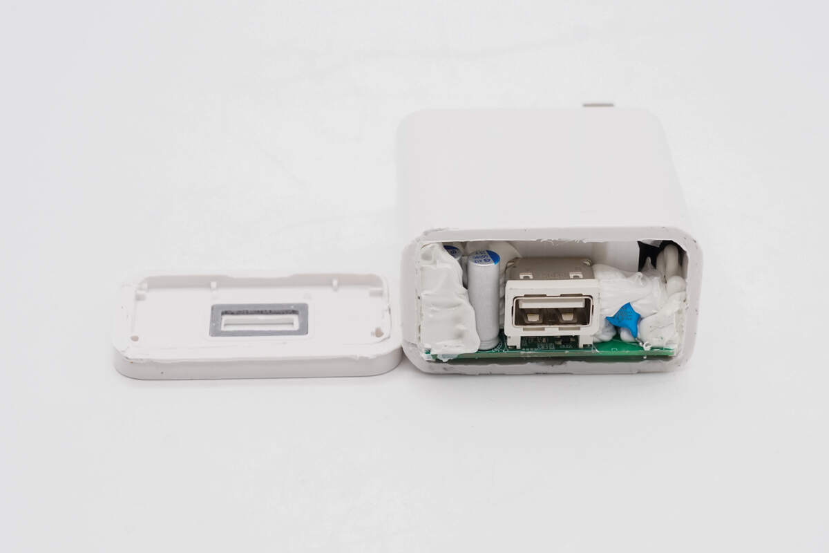

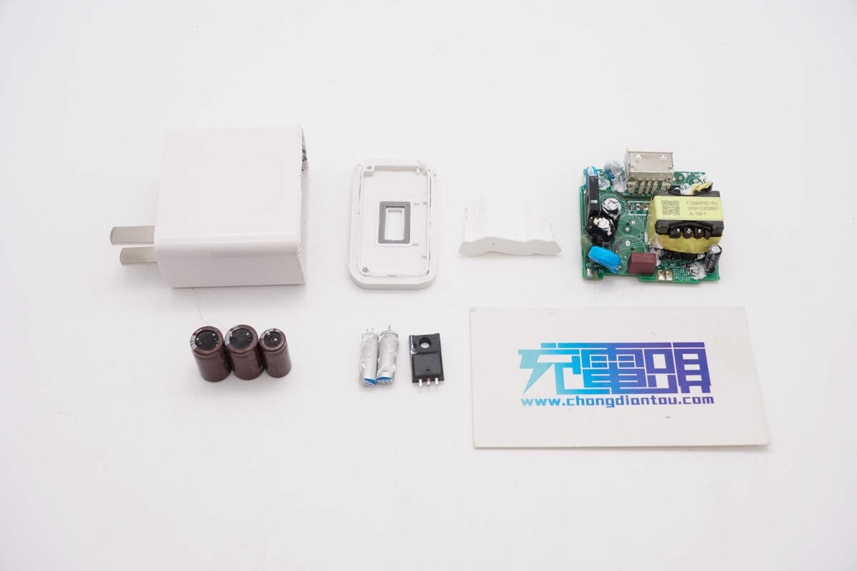

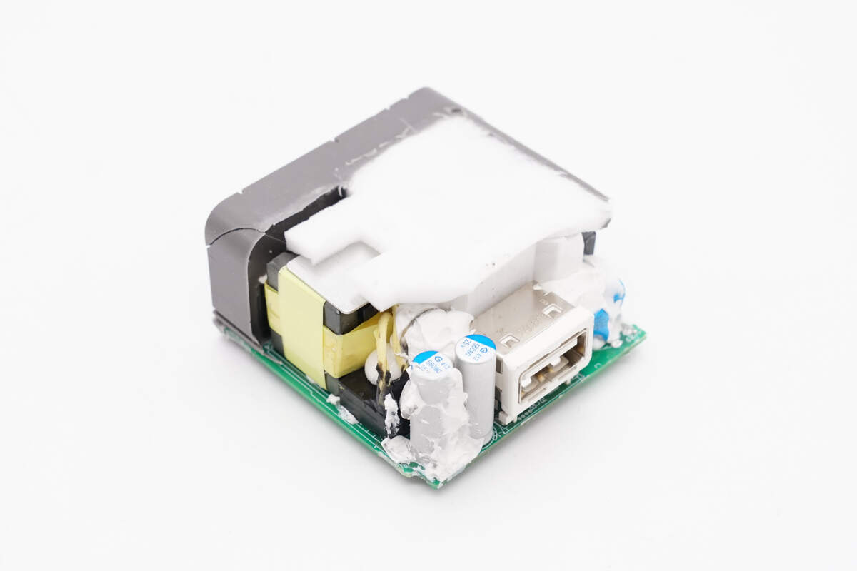

将输出端外壳拆开,壳体内侧对应USB接口母座区域贴有缓冲保护垫,内部模块打胶固定。

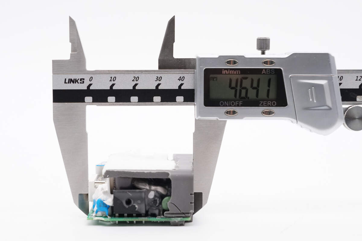

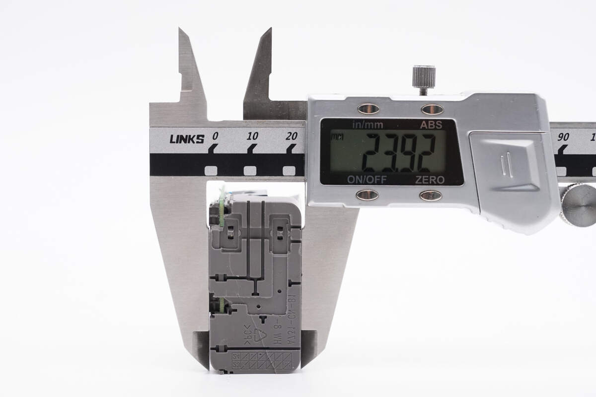

将PCBA模块取出,测得模块长度为46.41mm。
宽度为45.54mm。
厚度为23.92mm。

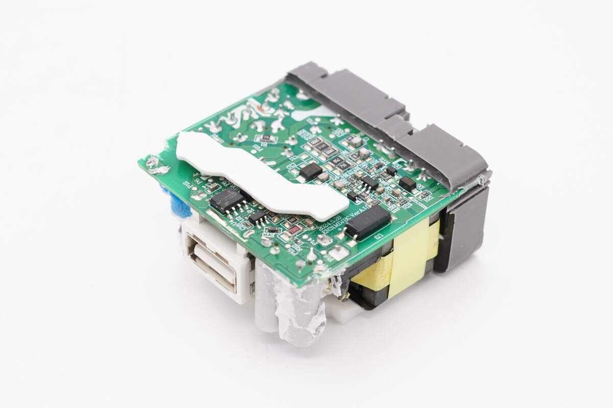

PCBA模块前端填充导热胶密封以及固定,顶部贴有海绵,输出端固态电容等器件打胶加固,USB-A母座外套塑料壳以及钢套加固。

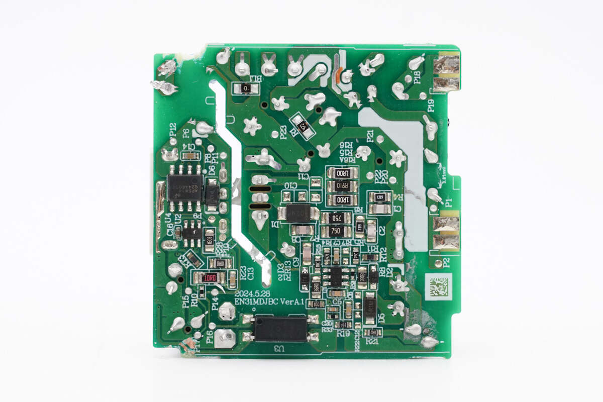

主板背面在初次级间镂空并插入塑料板进行隔离绝缘。

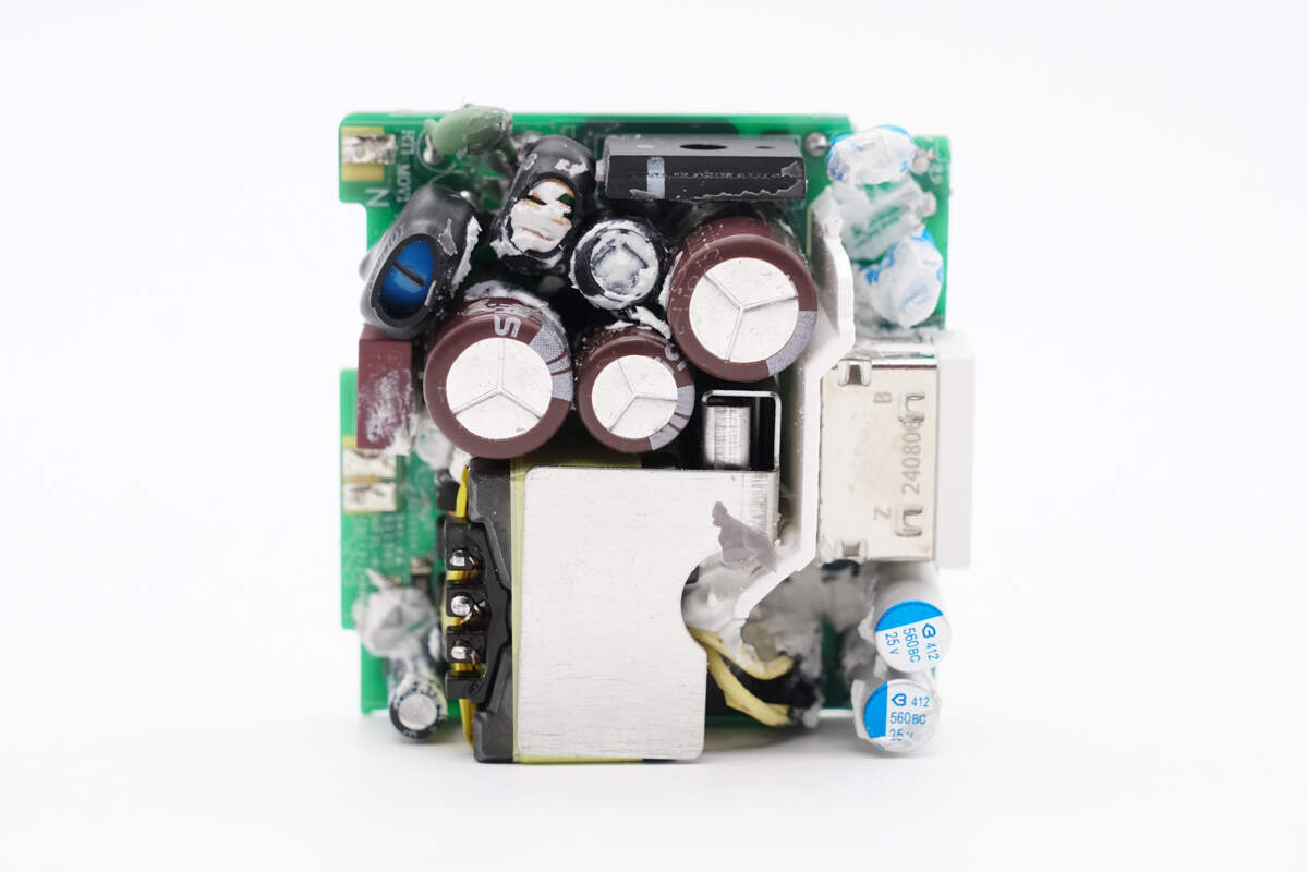

将导热胶以及海绵等清理掉,主板正面设有延时保险丝、整流桥、高压滤波电解电容等器件,变压器覆盖金属散热片。
主板背面设有开关电源初次级控制器、光耦以及协议芯片。

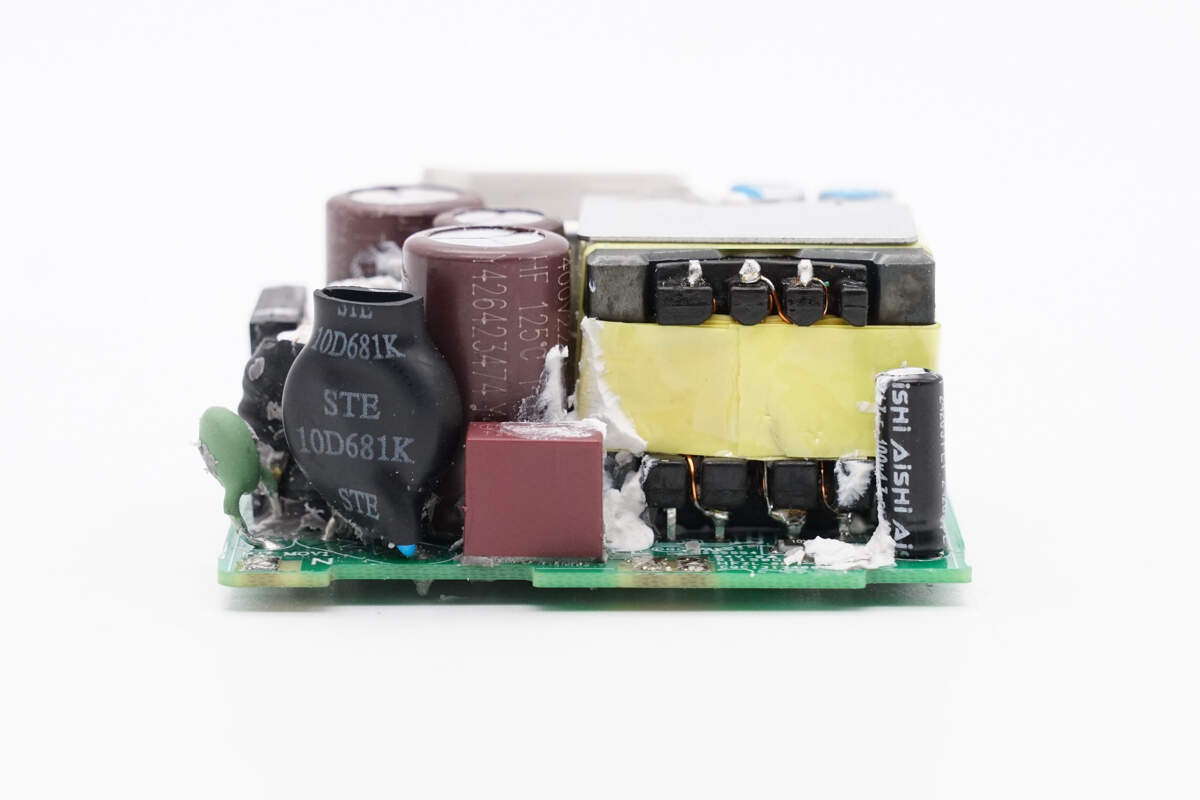

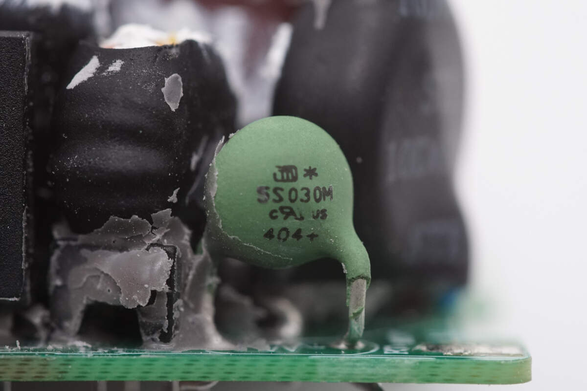

PCBA模块前端一览,左侧区域设有延时保险丝、NTC热敏电阻、压敏电阻等,其中压敏电阻外套热缩管绝缘保护。

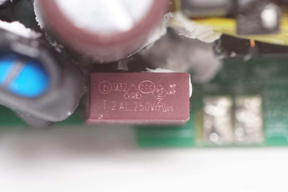

延时保险丝来自贝特电子,出料号932,规格为2A250V。
NTC热敏电阻用于抑制上电浪涌电流。
压敏电阻来自STE松田电子,规格为10D681K。

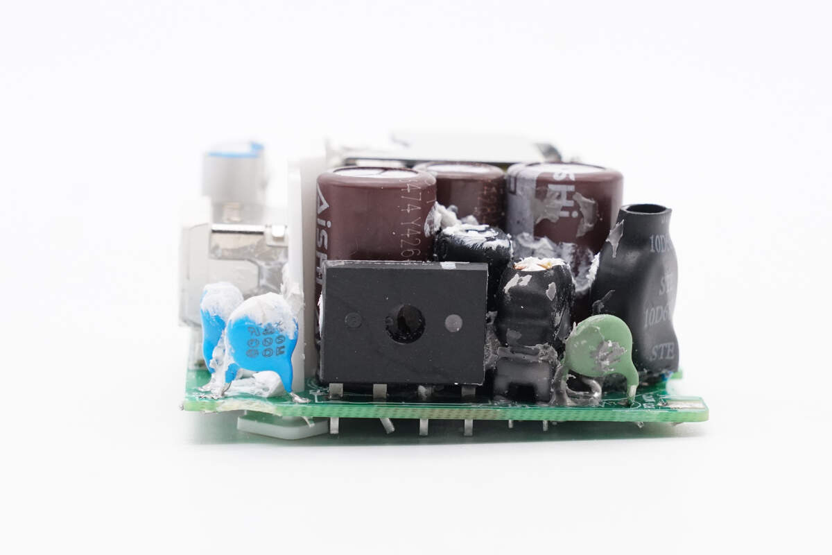

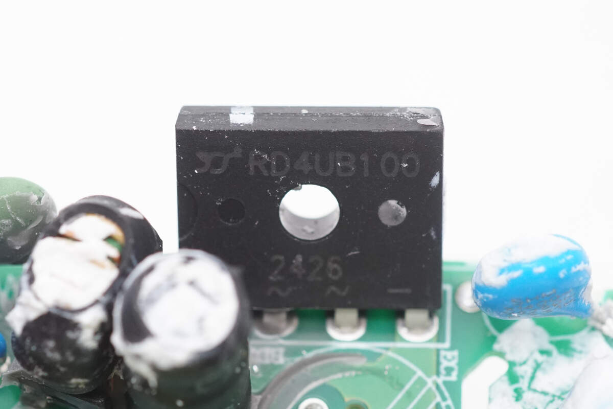

板子一侧设有共模电感、整流桥、工字电感以及高压滤波电解电容。
共模电感用于滤除EMI干扰,外套热缩管绝缘保护。
整流桥来自扬杰,型号RD4UB100,规格为4A 1000V,采用D3K封装。
工字滤波电感外套热缩管绝缘保护。

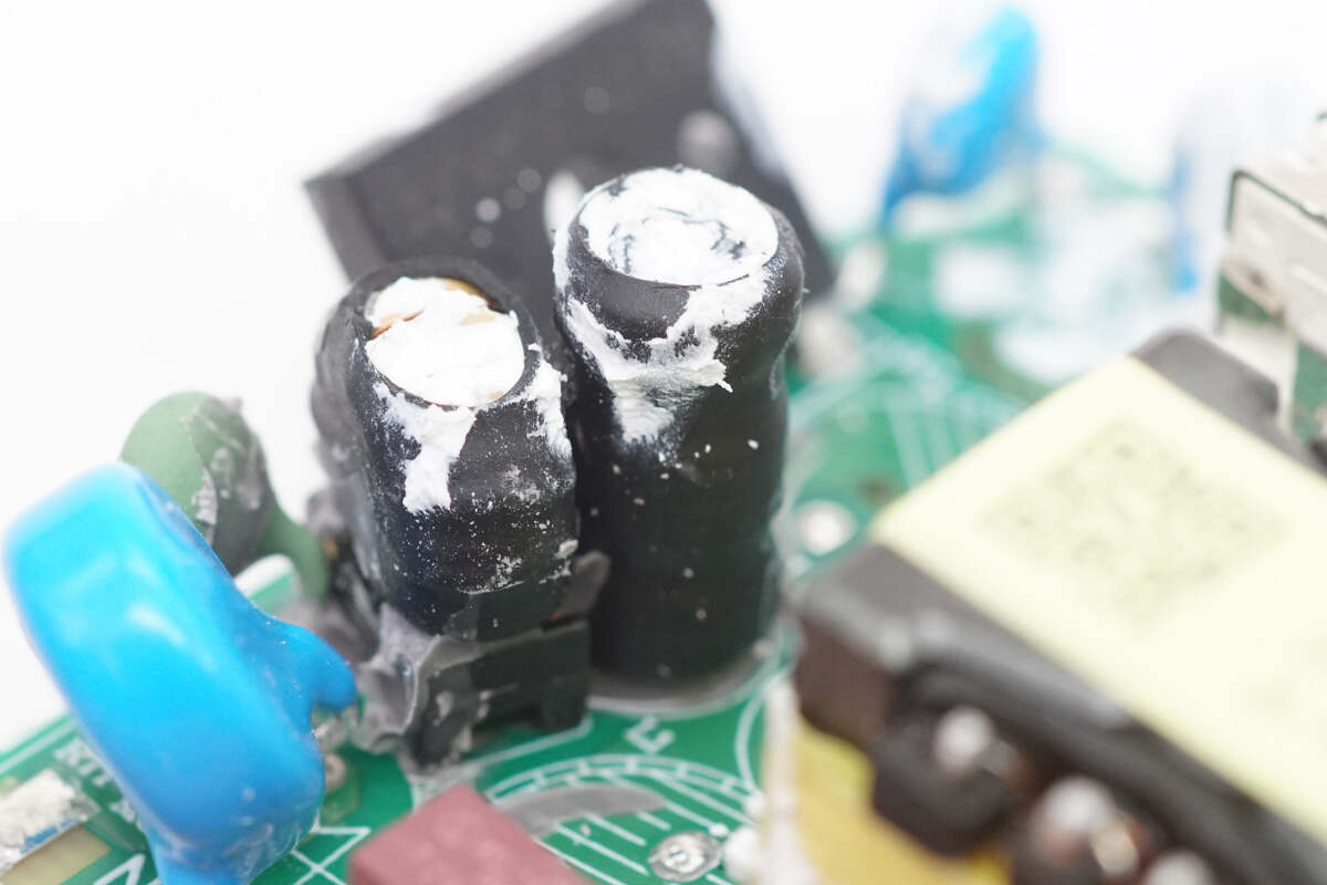

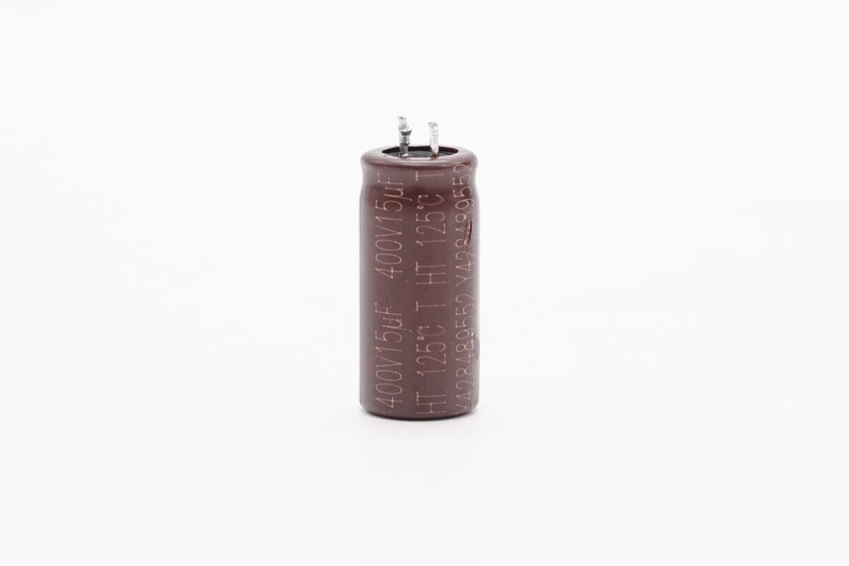

三颗高压滤波电解电容来自AiSHi艾华,规格为400V22μF。
另一颗规格为400V15μF。

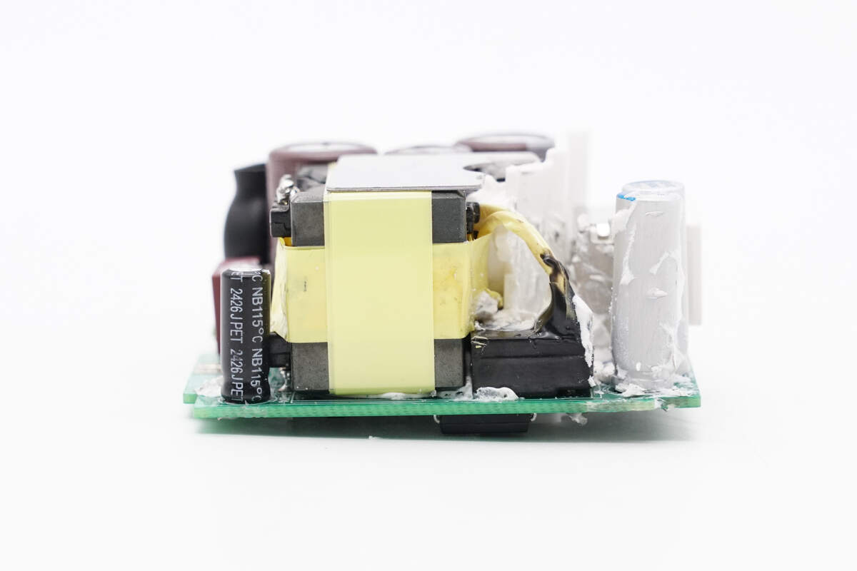

板子另一侧设有主控芯片供电电容、变压器以及输出滤波固态电容。

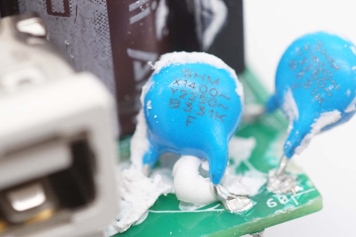

输出端一览,接口母座右侧设有两颗蓝色Y电容。

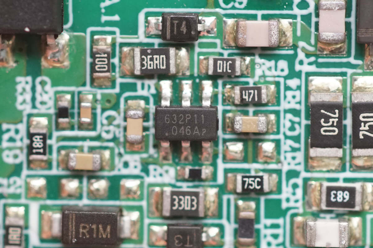

主控芯片特写,丝印632P11。

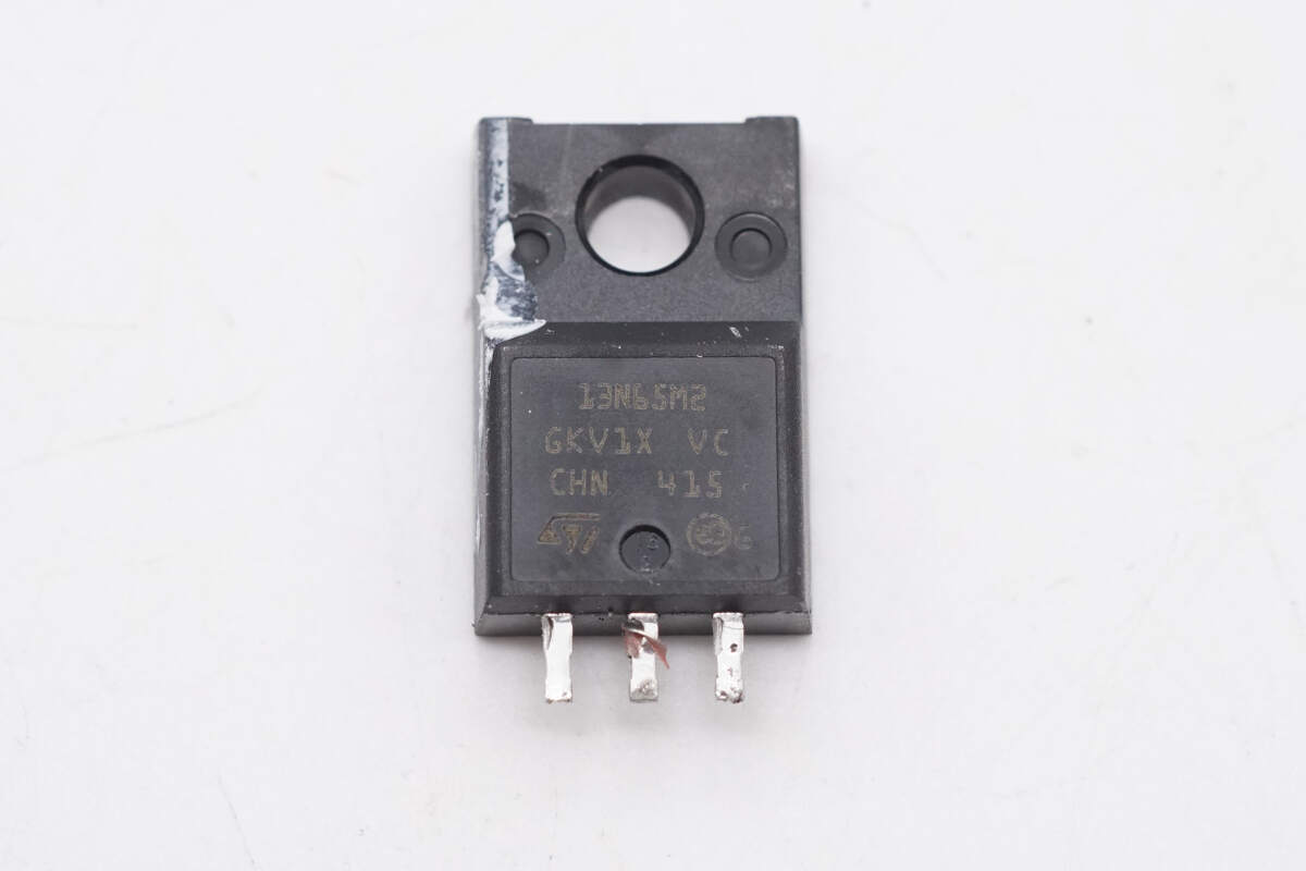

初级开关管来自意法半导体,型号STF13N65M2,耐压650V,导阻0.43Ω,采用TO-220FP封装。

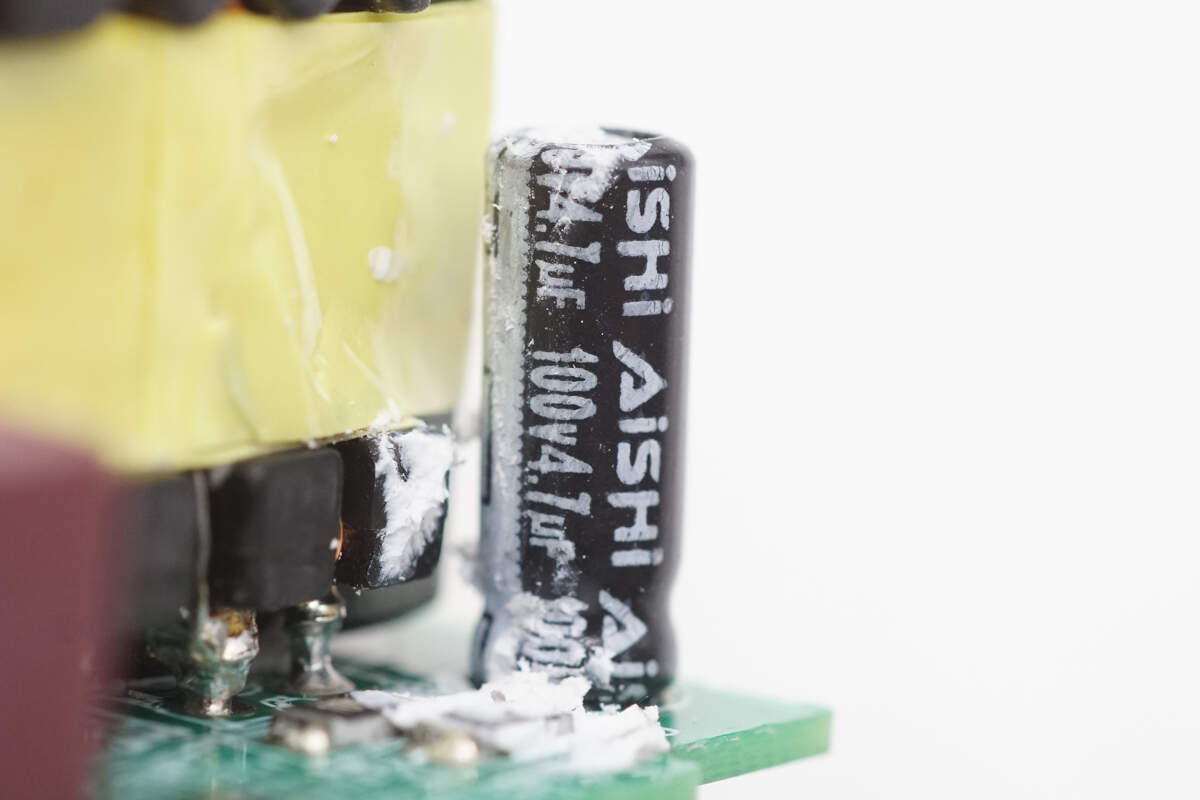

主控芯片供电电容来自艾华,规格为100V4.7μF。

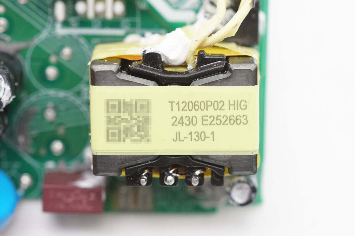

变压器特写。

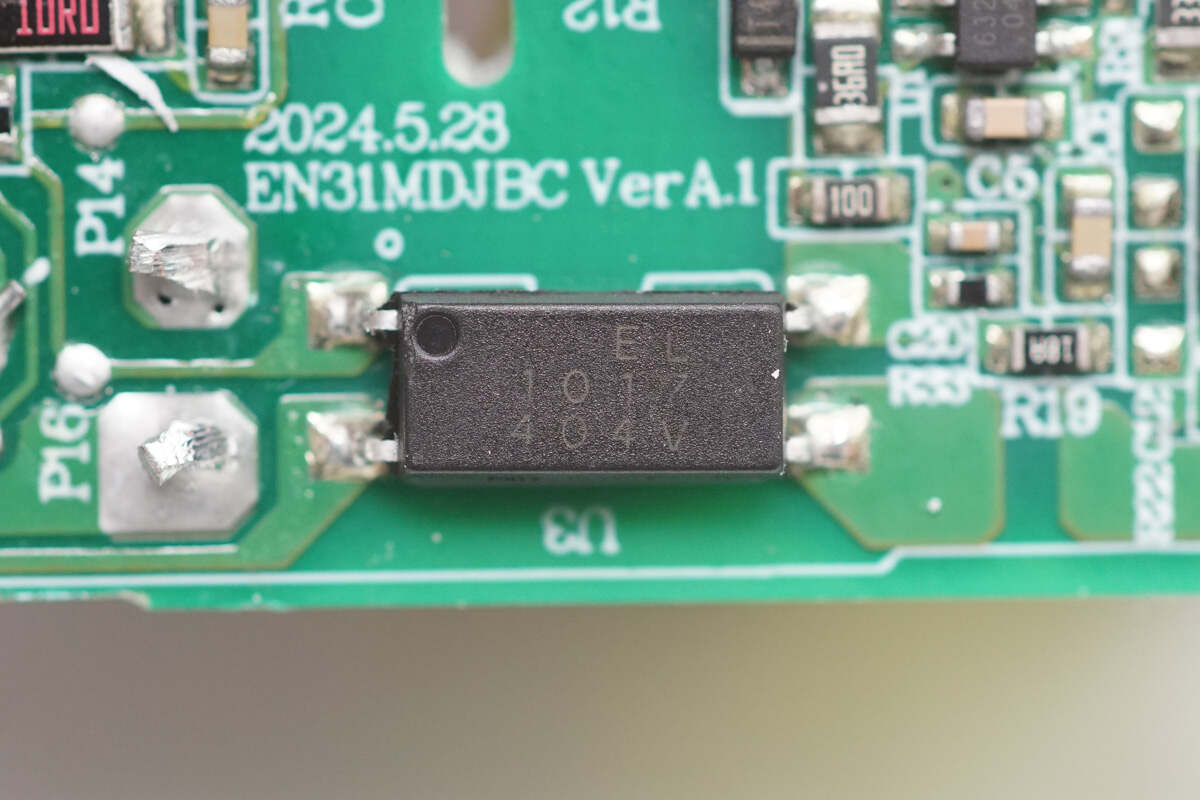

亿光EL1017光耦特写,用于输出电压反馈。
蓝色Y电容特写。
另一颗蓝色Y电容特写。

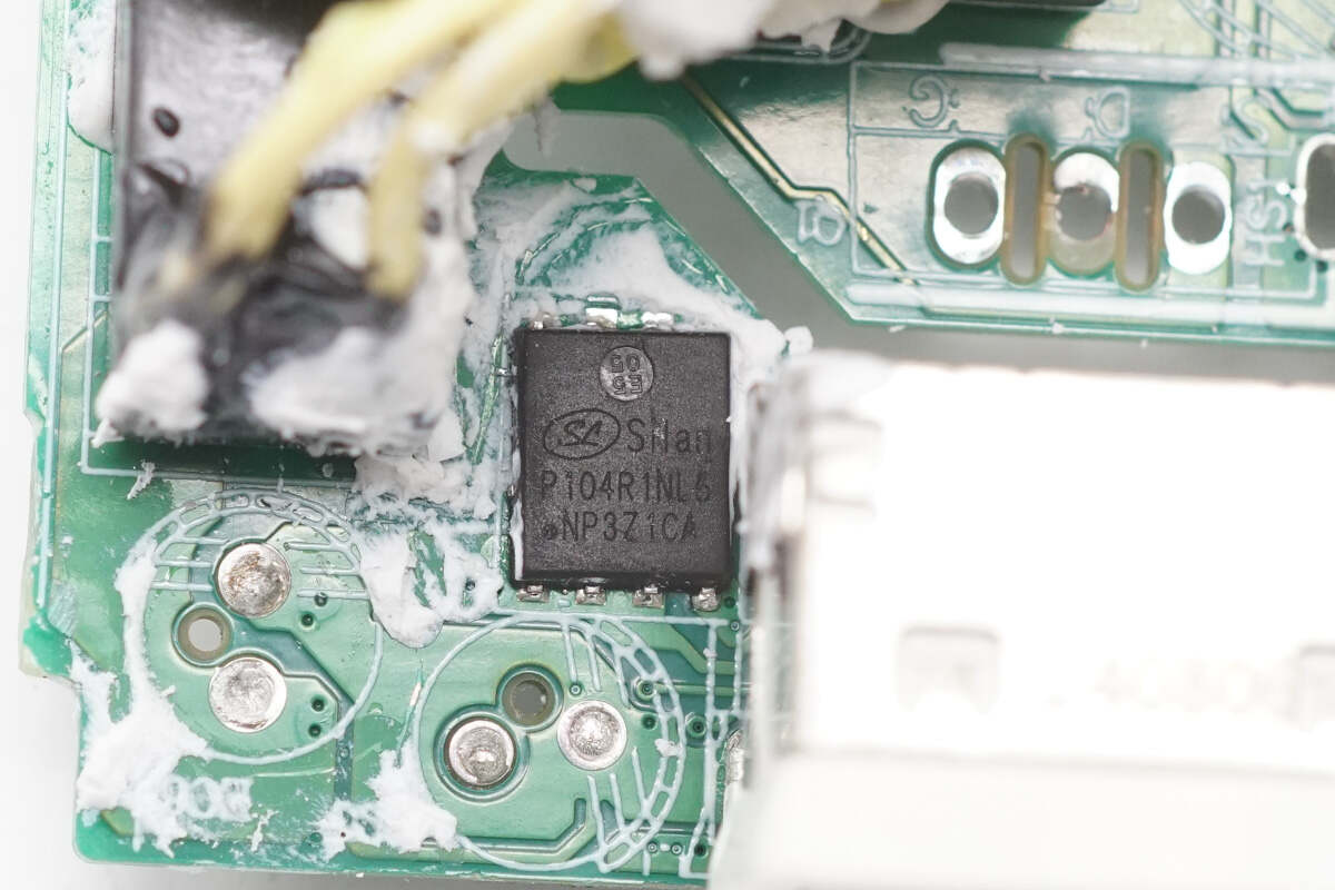

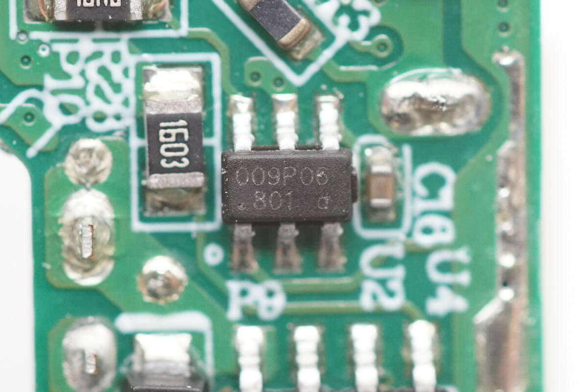

同步整流控制器丝印009P06。
同步整流管来自士兰微,型号SVGP104R1NL5,NMOS管,耐压100V,导阻3.4mΩ,采用PDFN5*6封装。

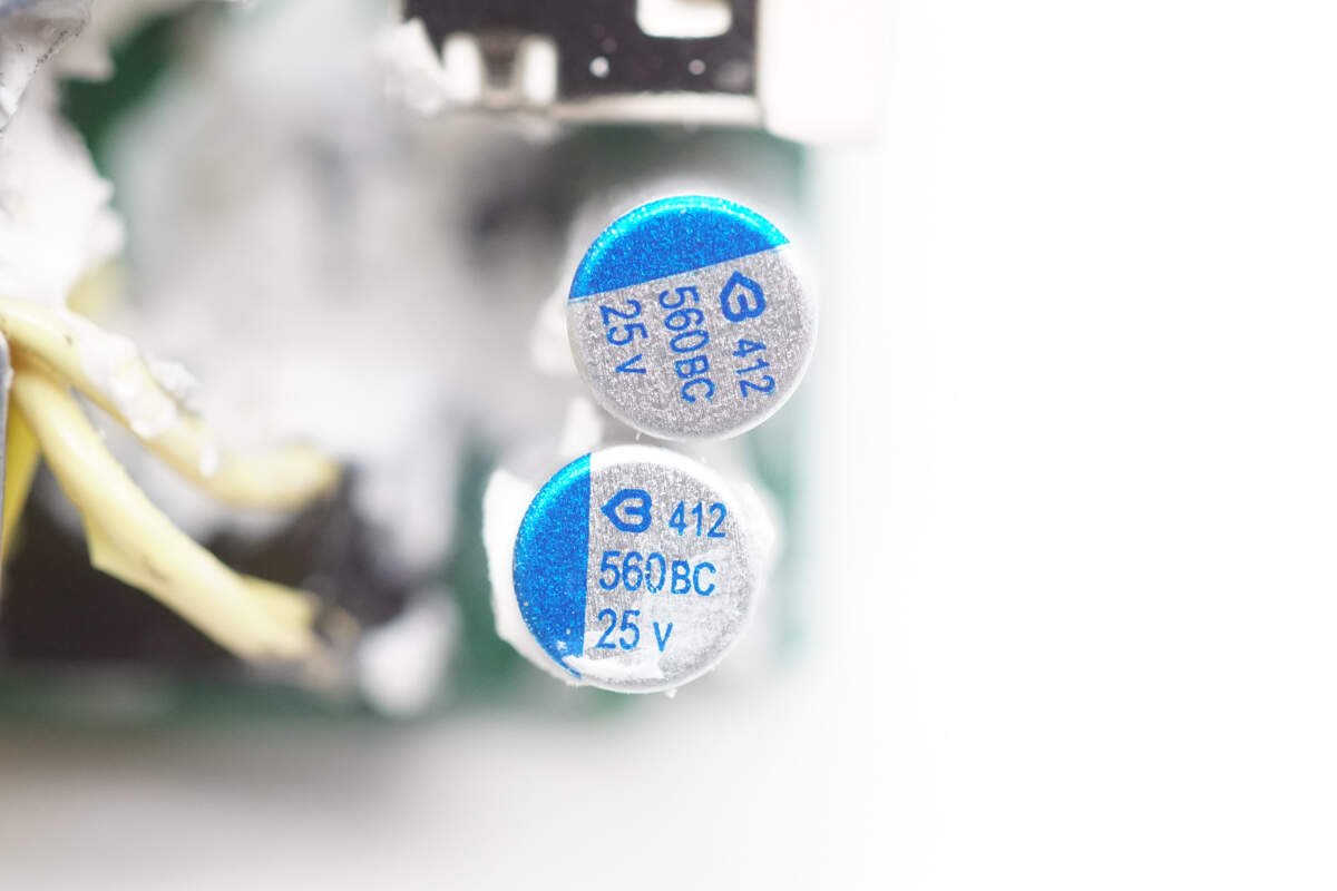

两颗输出滤波固态电容来自绿宝石,规格均为25V560μF。

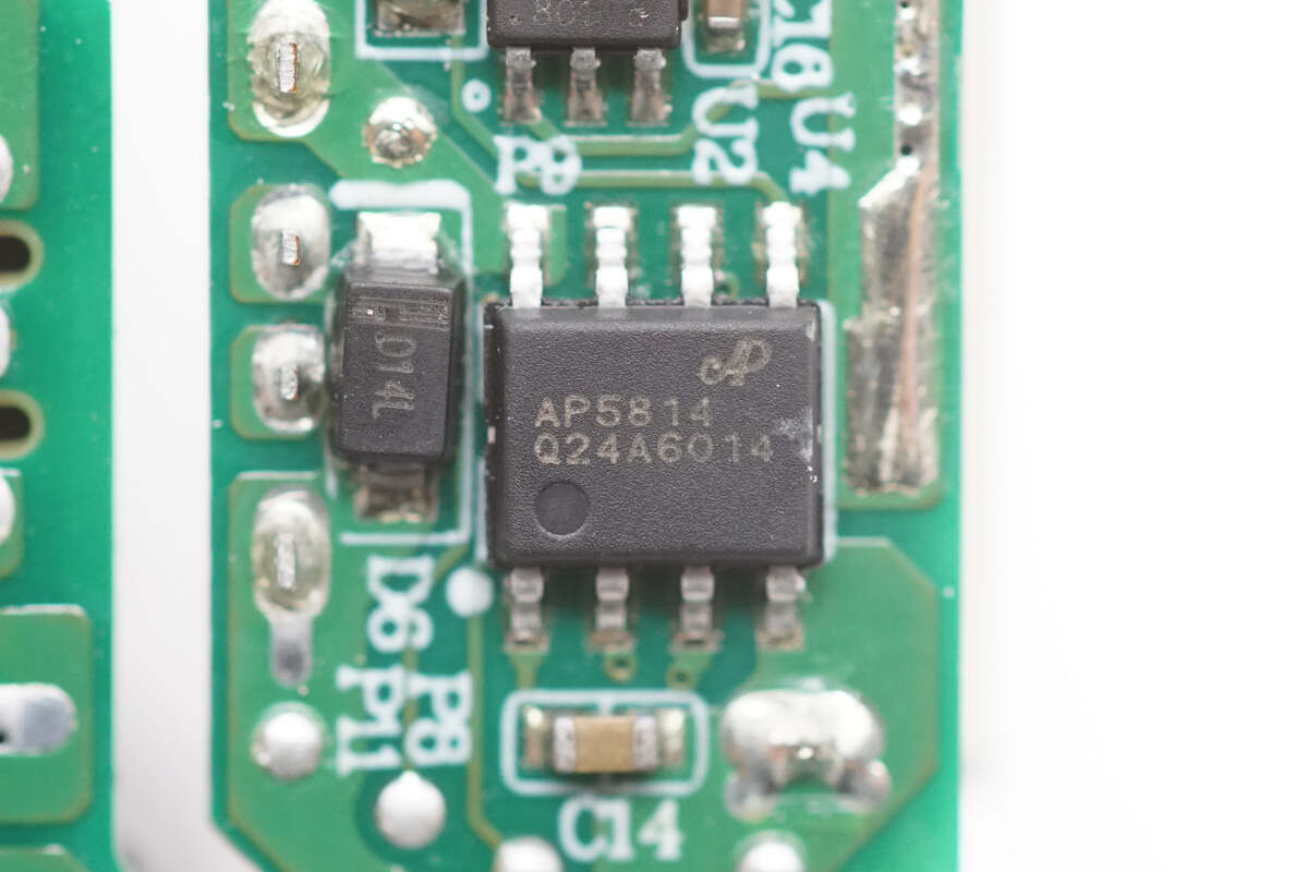

协议芯片来自芯朋微,型号AP5814,这是一款高集成度且可编程的快充协议控制器,其内置MCU可通过DP/DN检测多种快充协议,其可支持SCP和UFCS等协议。
AP5814集成恒压与恒流双环路控制,以适应性地调整输出电压和输出电流。内置MCU解析终端侧指令,调节恒压与恒流双环路的基准,并通过DAC传递至对应环路。
AP5814集成11-bit ADC可监测多项信息,例如输出电压、输出电流、内部及外部温度等,并将监测到的信息发送至内置MCU以供监控。完整的保护功能,包含可编程过温保护、可编程过流保护,VBUS适应性过压保护、适应性欠压保护以及DP/DN过压等保护,可有效保护供电设备与充电设备的安全性。

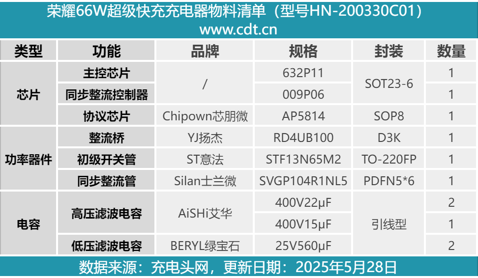

最后附上荣耀66W超级快充充电器核心器件清单,方便大家查阅。
