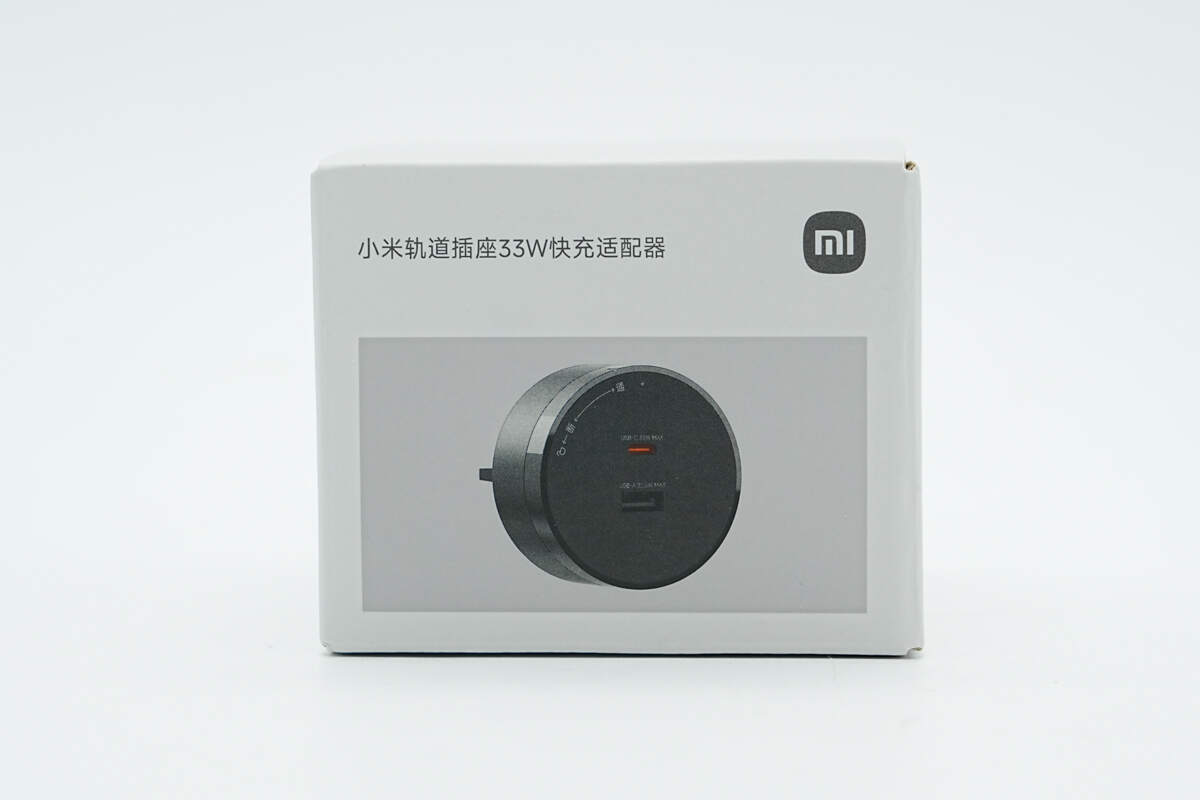

包装盒正面印有小米品牌、产品名称以及外观。

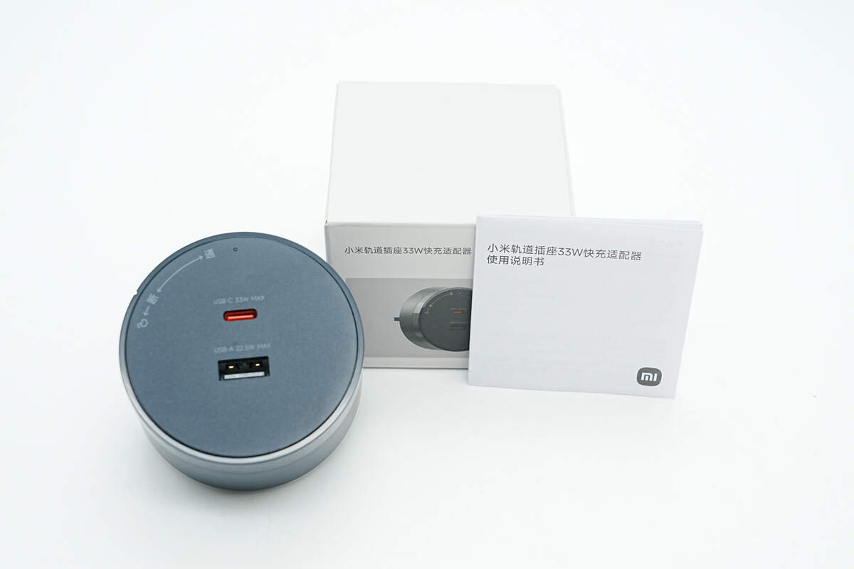

包装内涵小米轨道插座33W适配器以及使用说明书。

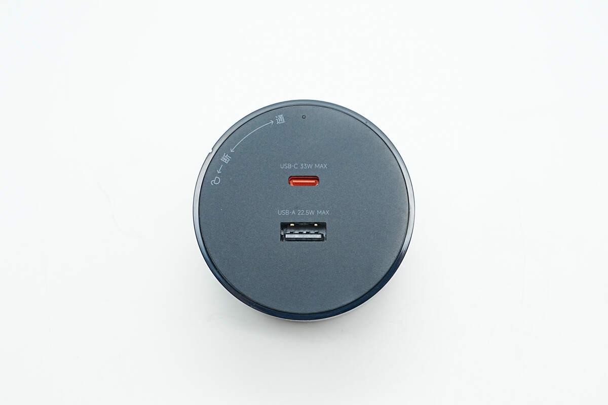

小米轨道插座33W快充适配器采用圆柱造型设计,整体设计风格简约,顶面外壳表面磨砂工艺处理,外套装饰环亮面撞色处理。

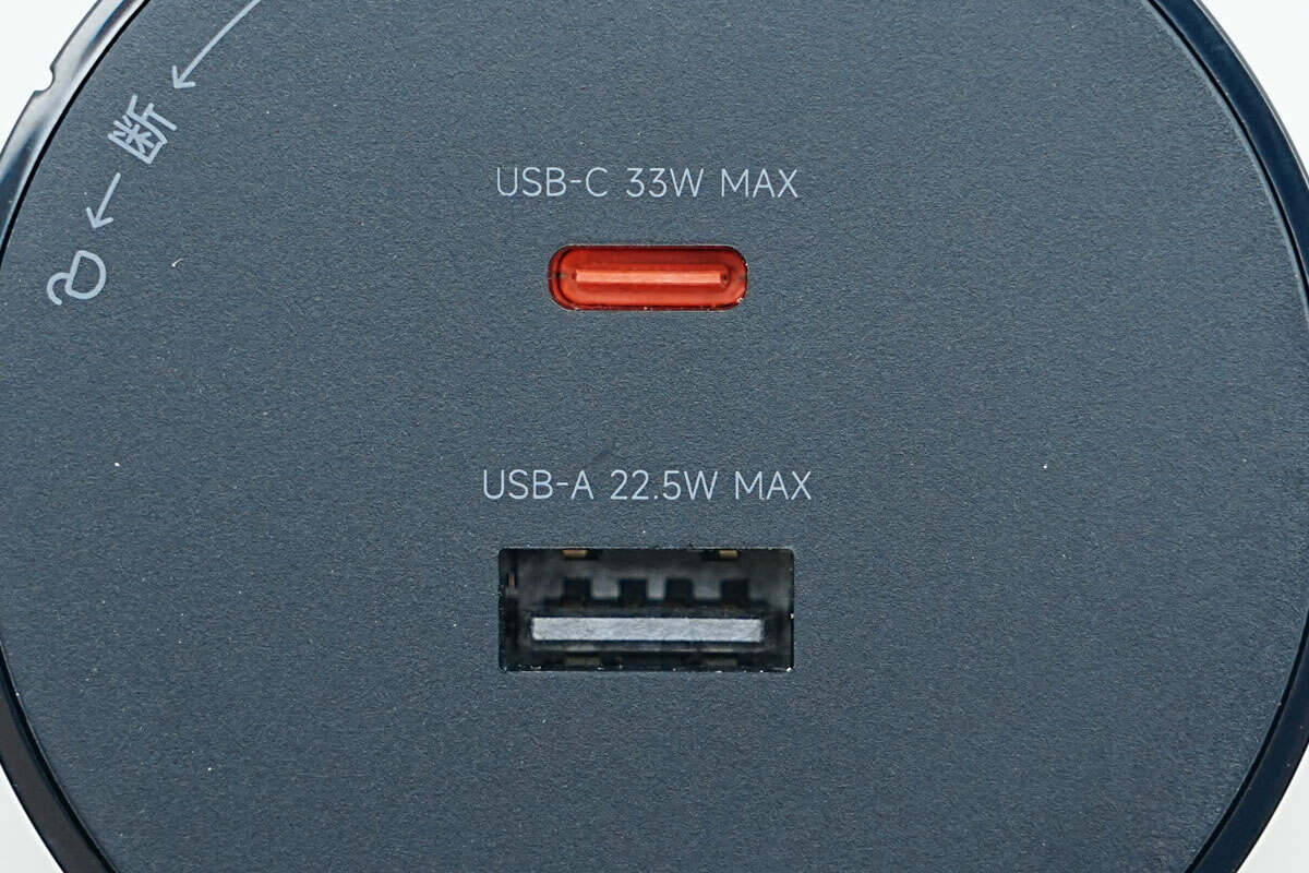

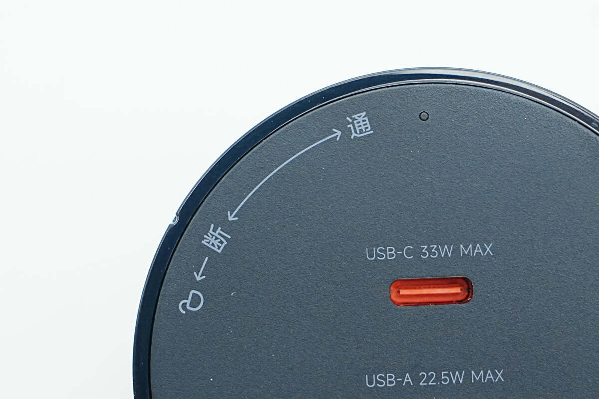

顶面中心配置1A1C双输出接口,接口旁印有相应输出参数。
边缘还印有通、断电以及锁住标识提示用户,此外还设有指示灯,直观明了操作方便。

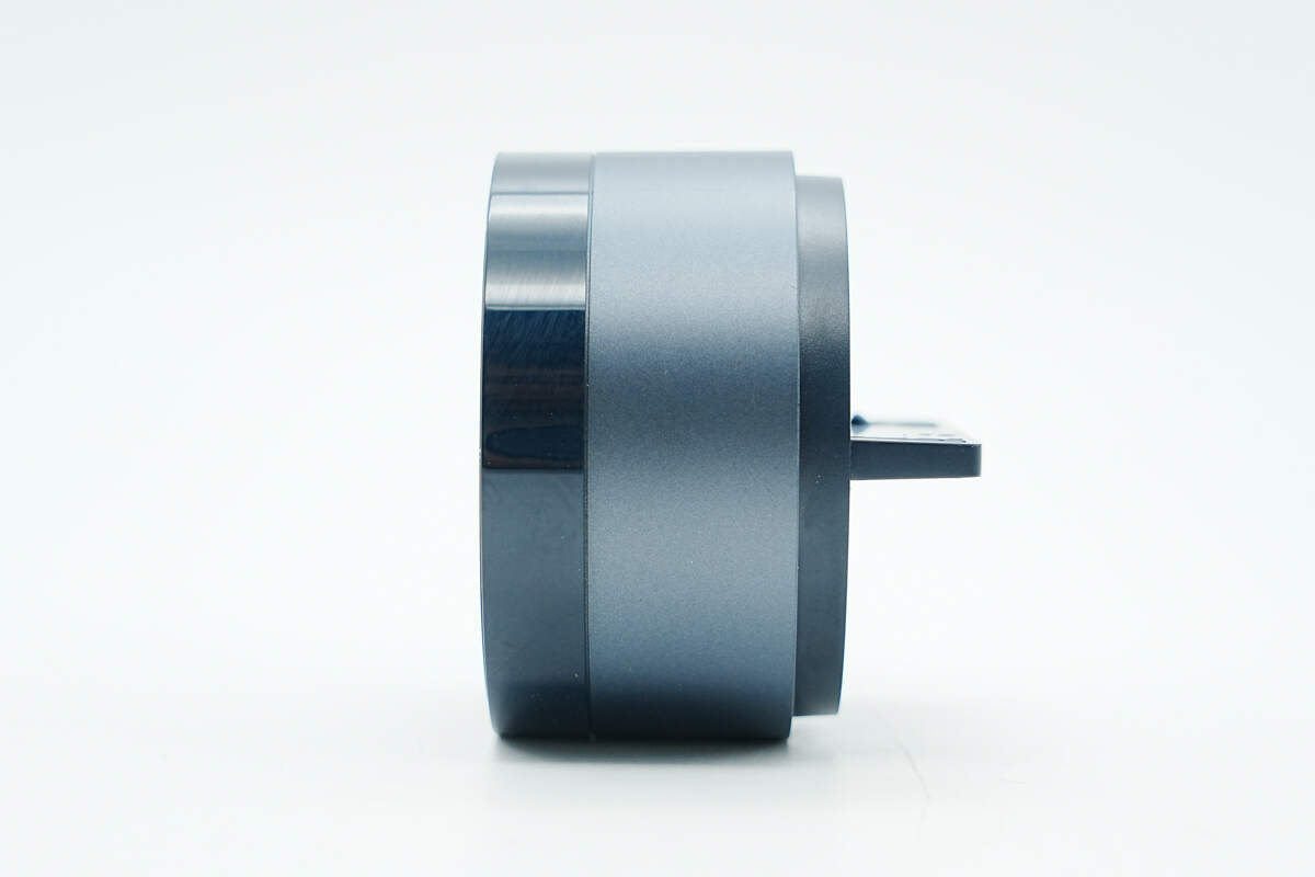

侧身外壳表面喷涂银灰色金属漆提升整体质感,背面设有衔接板。

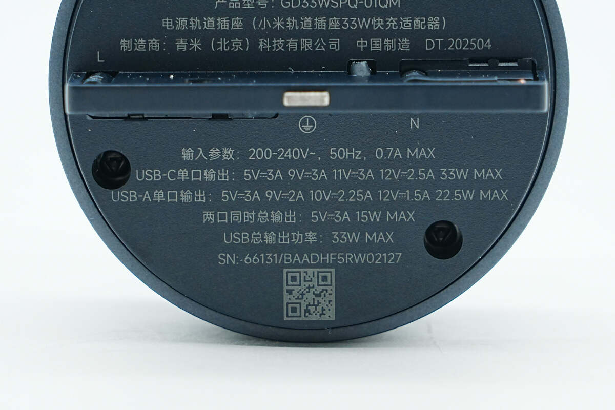

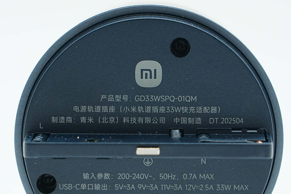

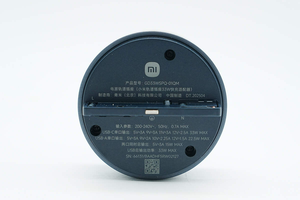

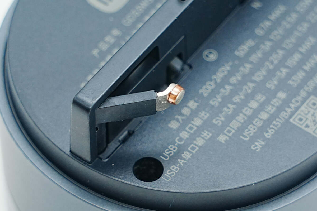

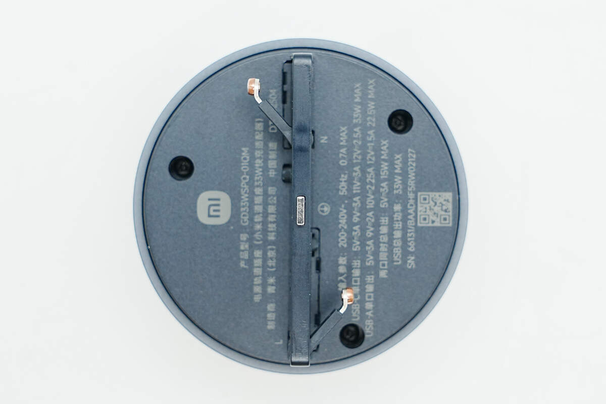

机身背面外壳上印有产品参数信息。
产品型号为GD33WSPQ-01QM,制造商为青米(北京)科技有限公司。

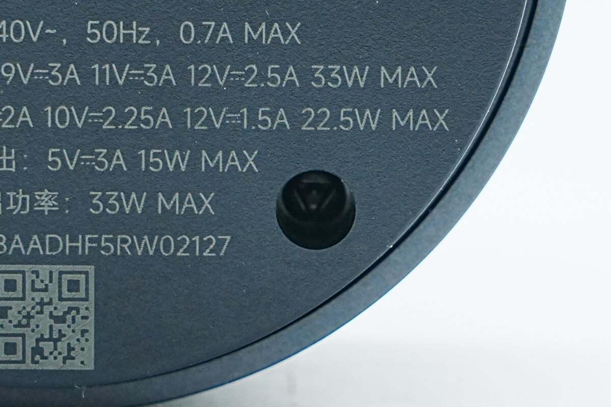

产品参数特写
输入参数:200-240V-,50Hz 0.7A MAX
USB-C单口输出:5V3A、9V3A、11V3A、12V2.5A 33W MAX
USB-A单口输出:5V3A、9V2A、10V2.25A、12V1.5A 22.5W MAX
两口同时总输出:5V3A 15W MAX
USB总输出功率:33W MAX
衔接板两侧设有可收纳的通电触脚。
通电触脚特写。

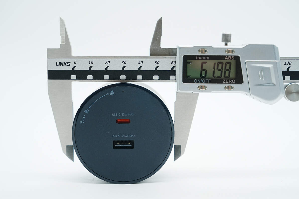

实测小米轨道插座33W适配器机身直径为61.98mm。

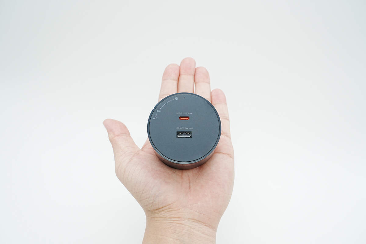

产品拿着手上的大小直观感受。

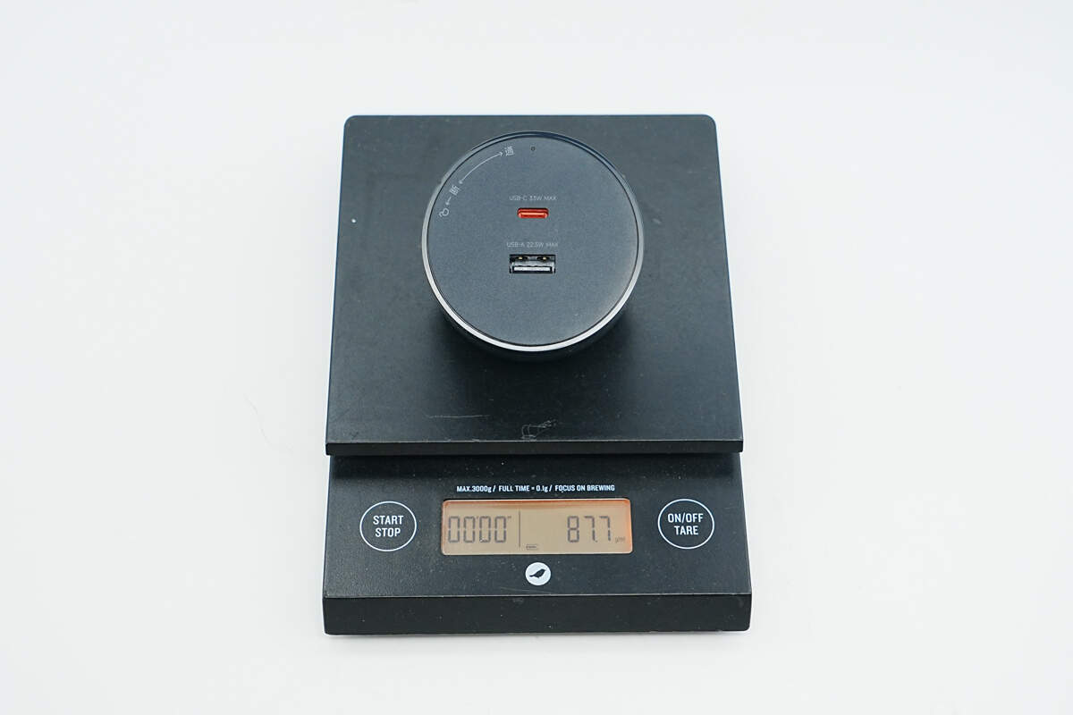

另外测得产品重量约为88g。

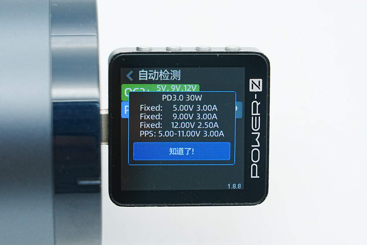

使用ChargerLAB POWER-Z KM003C测得USB-C口支持QC3+/4+、PD3.0、PPS、DCP充电协议。
PDO报文显示USB-C口还具备5V3A、9V3A、12V2.5A三组固定电压档位,以及5-11V3A一组PPS快充档位。

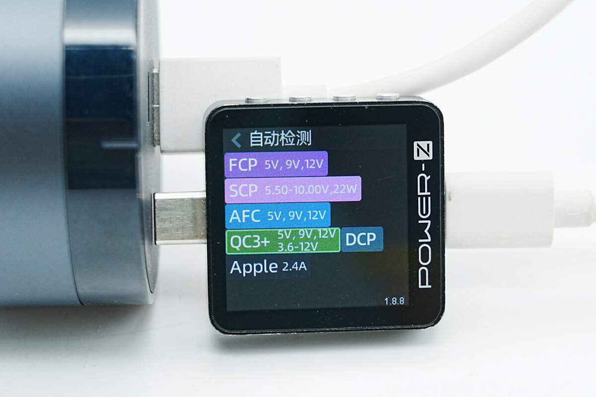

另外测得USB-A口支持FCP、SCP、AFC、QC3+、DCP、Apple 2.4A充电协议。

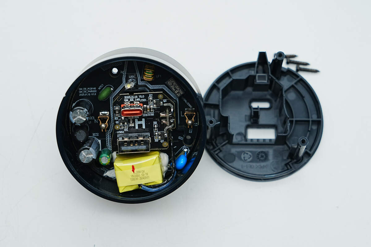

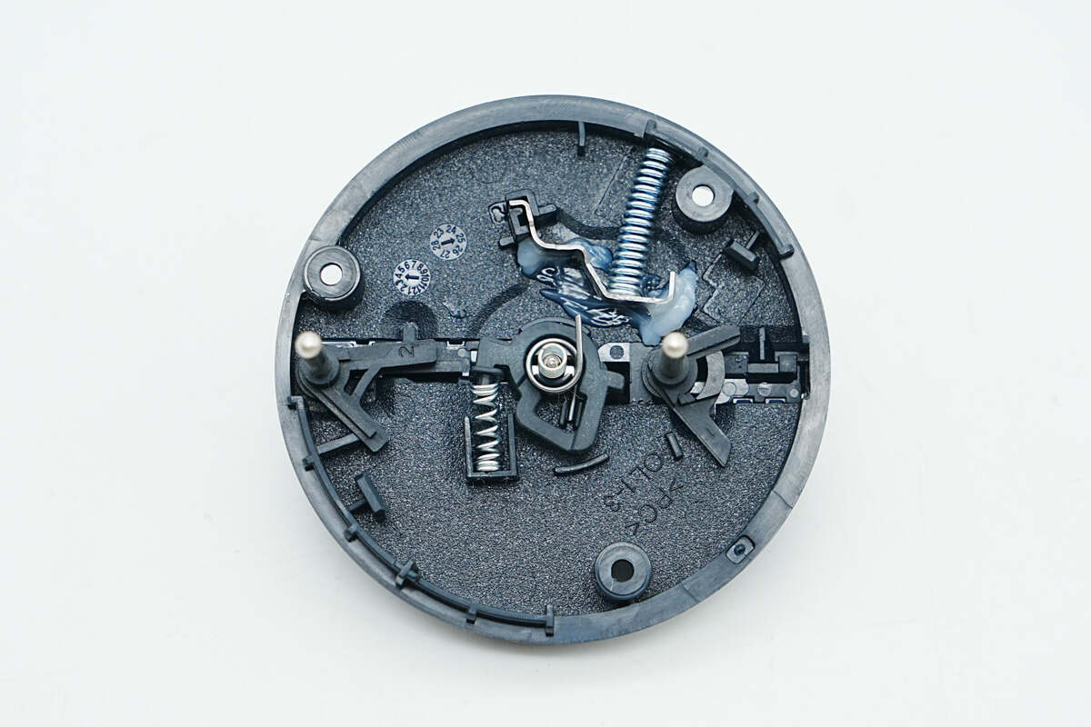

拆掉螺丝打开机身顶面外壳,壳体上设有一体式隔离板。
继续拆掉另一端外壳取出PCBA模块。
外壳上弹簧接触的金属片打胶固定。

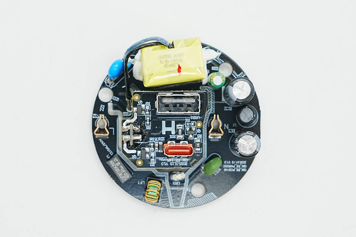

PCBA模块正面一览,主板周边布局延时保险丝、共模电感、滤波电容、变压器等器件,变压器打胶加固,两个USB接口母座采用独立小板焊接。
指示灯焊脚套有绝缘管。

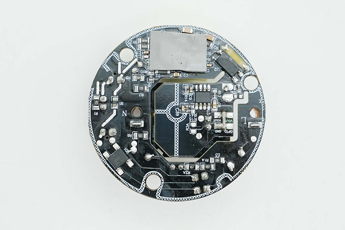

主板背面一览,主控芯片所在区域覆盖导热垫。
去掉导热垫,主板背面设有整流桥、开关电源主控芯片、光耦、同步整流芯片。

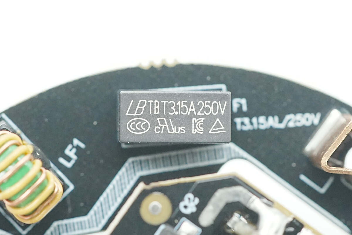

延时保险丝来自蓝宝,规格为3.15A250V。

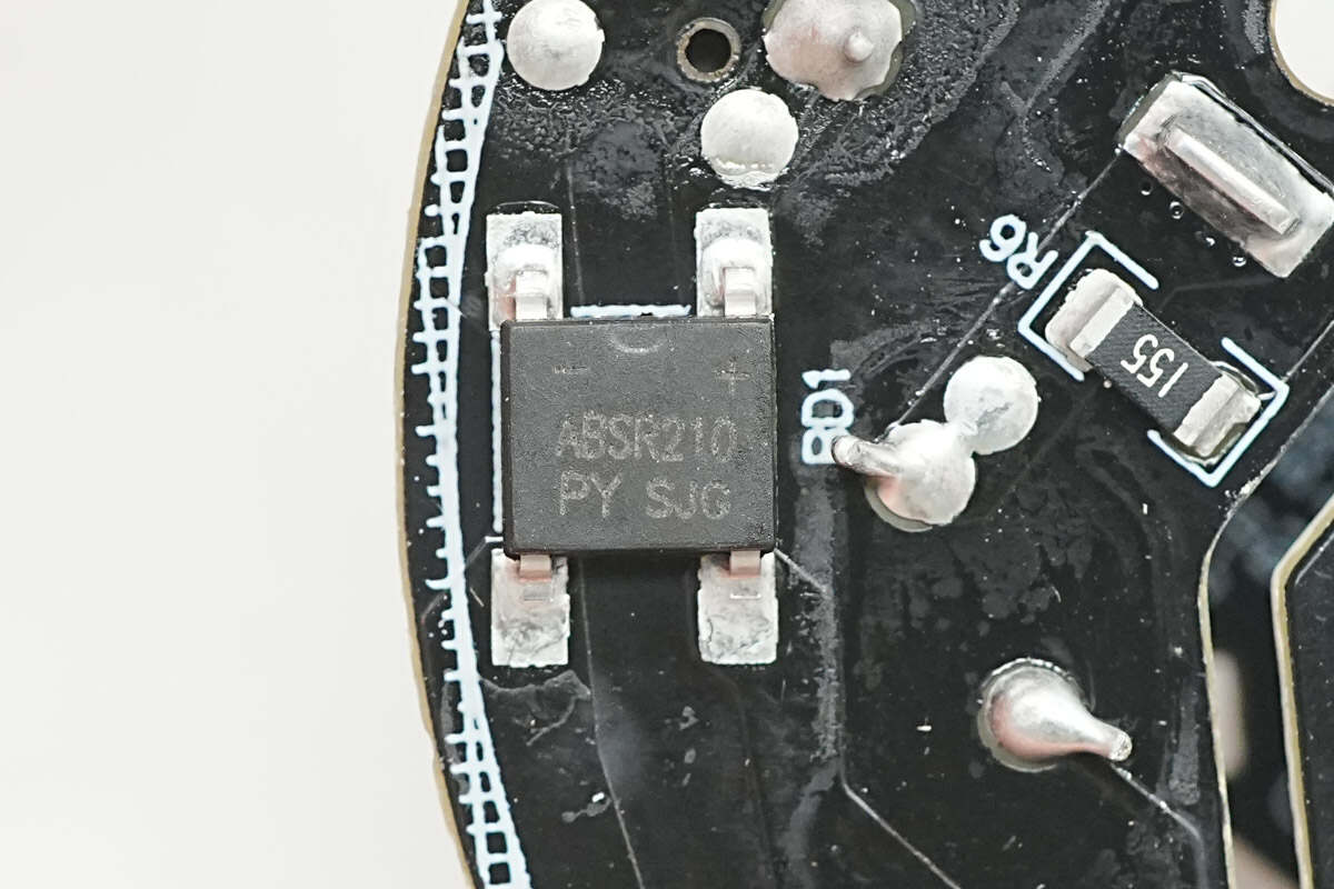

整流桥来自平伟,型号ABSR210,为快恢复整流桥,规格为2A1000V,采用ABS封装。

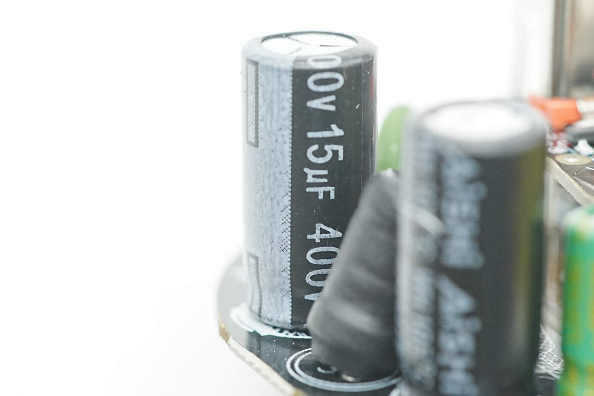

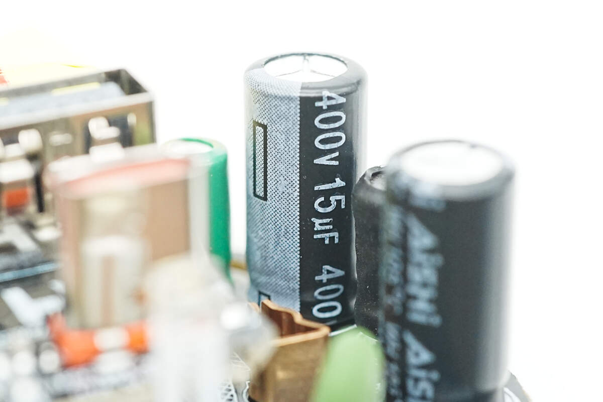

高压滤波电解电容来自AiSHi艾华,规格为400V15WμF。
另一颗规格也是400V15μF。

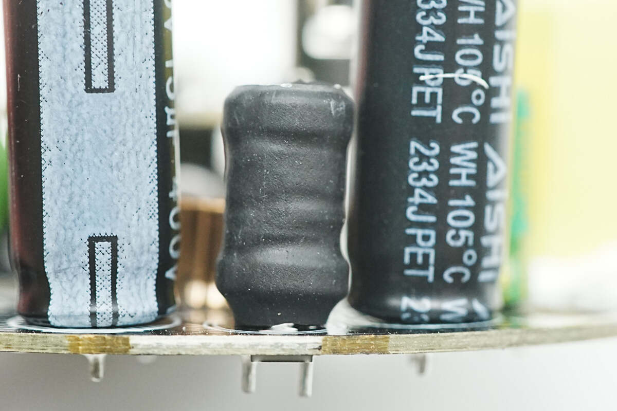

之间工资滤波电感外套热缩管绝缘。

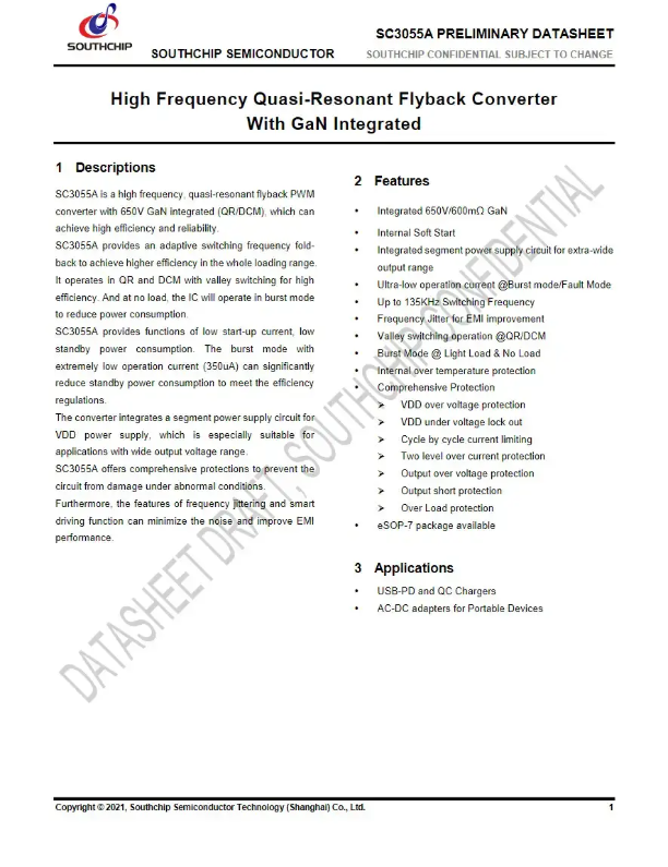

氮化镓合封芯片来自南芯科技,型号SC3055A,是南芯科技高性能高频QR控制器与GaN功率器件的完美结合,更加利于发挥GaN器件低阻抗、低开关损耗的优良性能;QR工作模式,可支持135kHz开关频率;提高系统的功率密度,满足日趋小型化的需求;特有的降频策略,使得全功率范围获得理想的转换效率。
SC3055A内置650V耐压 600mΩ的氮化镓开关管,可支持20W~25W应用的应用场景,集成分段式供电,具备完善的保护功能。采用eSOP-7封装,体积小巧,方便工程师制作样机。这颗芯片可应用于USB PD、QC快充充电器,也可以用于AC-DC适配器。提升转换效率,降低发热。

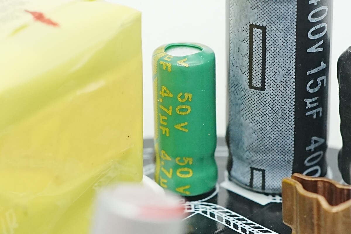

主控芯片供电电容特写,规格为50V4.7μF。

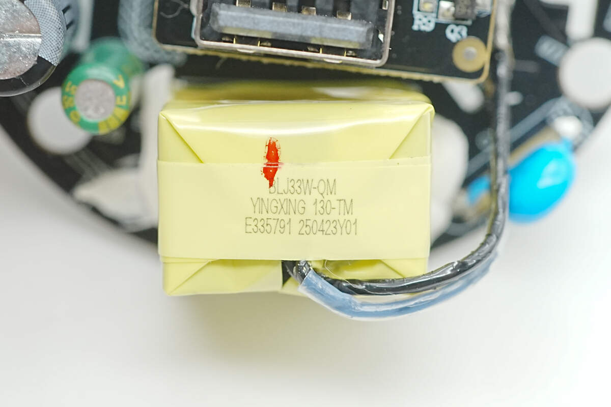

变压器特写。

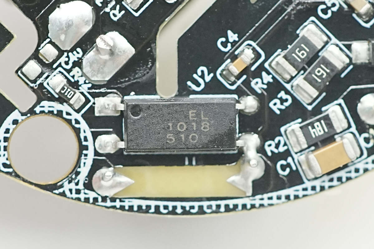

亿光EL 1018光耦特写,用于输出电压反馈。

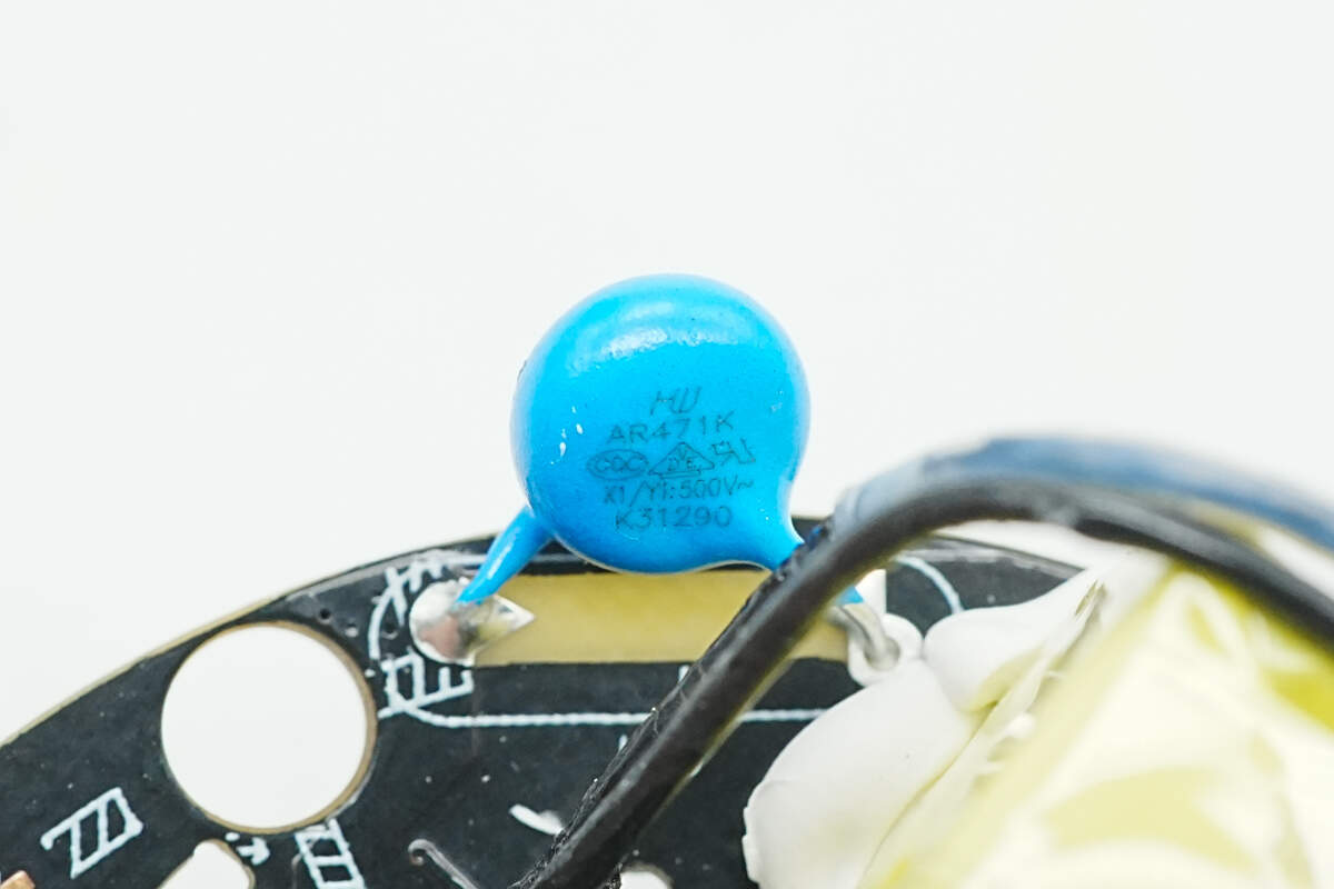

蓝色Y电容特写。

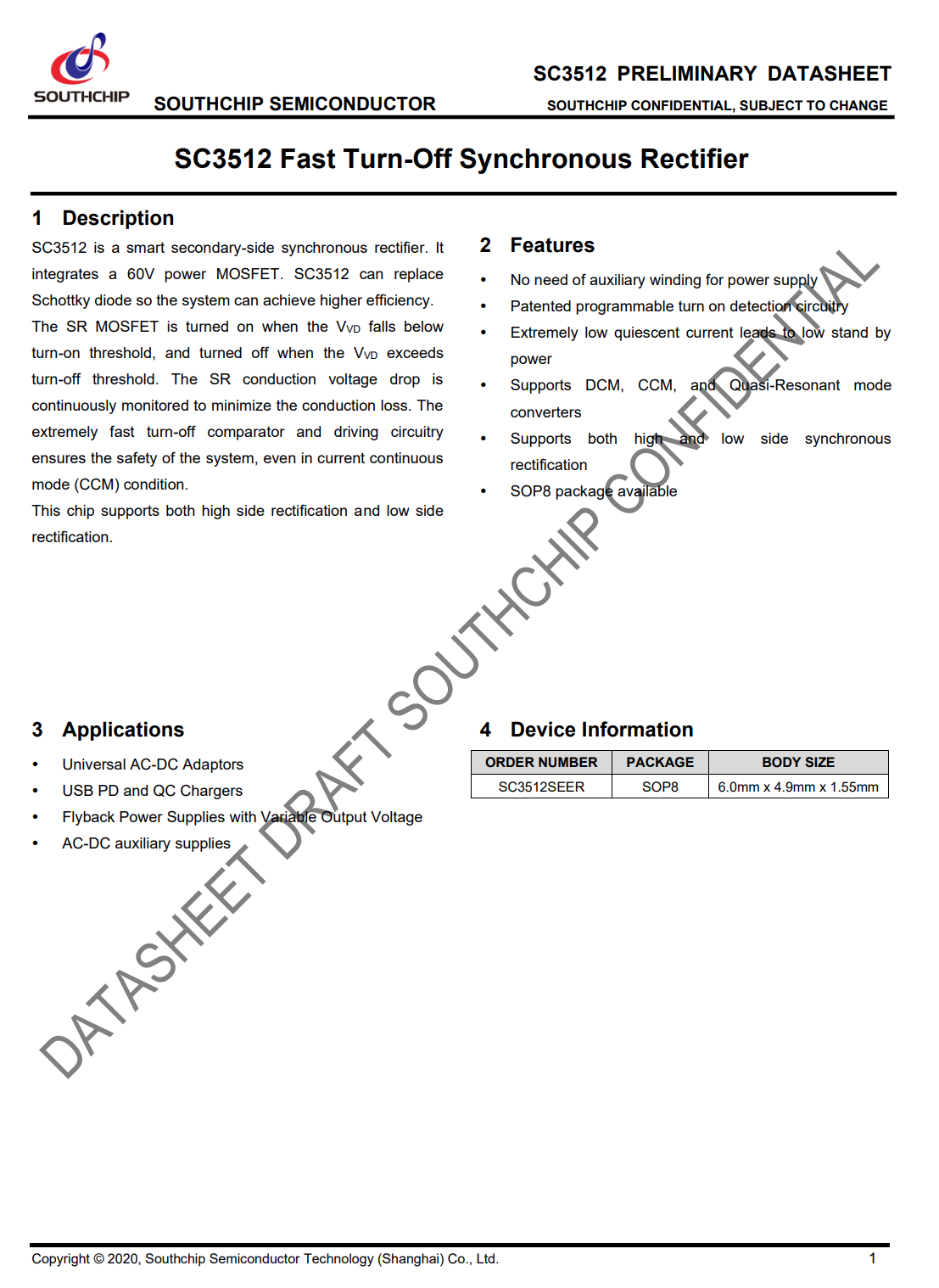

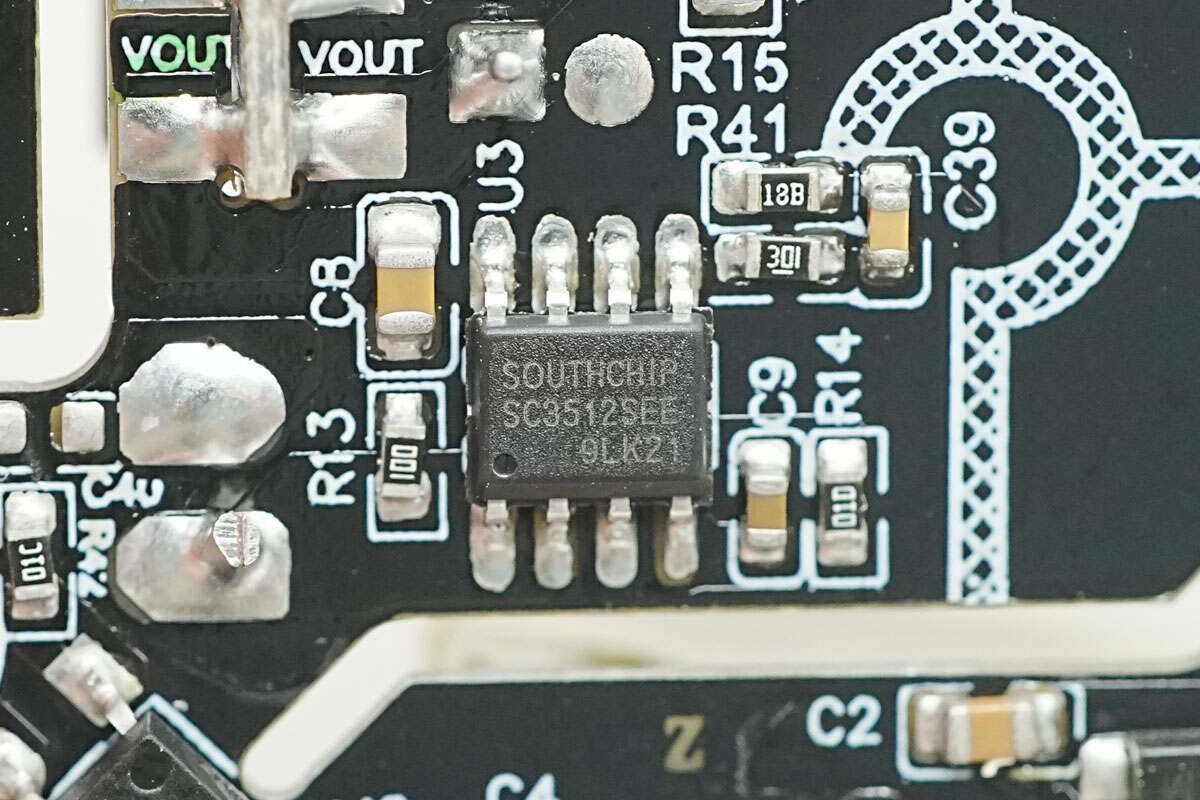

同步整流芯片来自南芯科技,型号SC3512,这是一颗自适应开通检测和快速关断同步整流器,可取代肖特基二极管提升系统效率。SC3512无需辅助线圈供电,支持CCM,DCM,准谐振工作模式,专利的自适应开通检测电路避免误开通,内置耐压60V的同步整流管,具有超低的静态电流。
南芯科技SC3512采用SOP8封装,支持高侧和低侧同步整流,外围元件非常精简,支持12V输出,满足33W适配器应用。

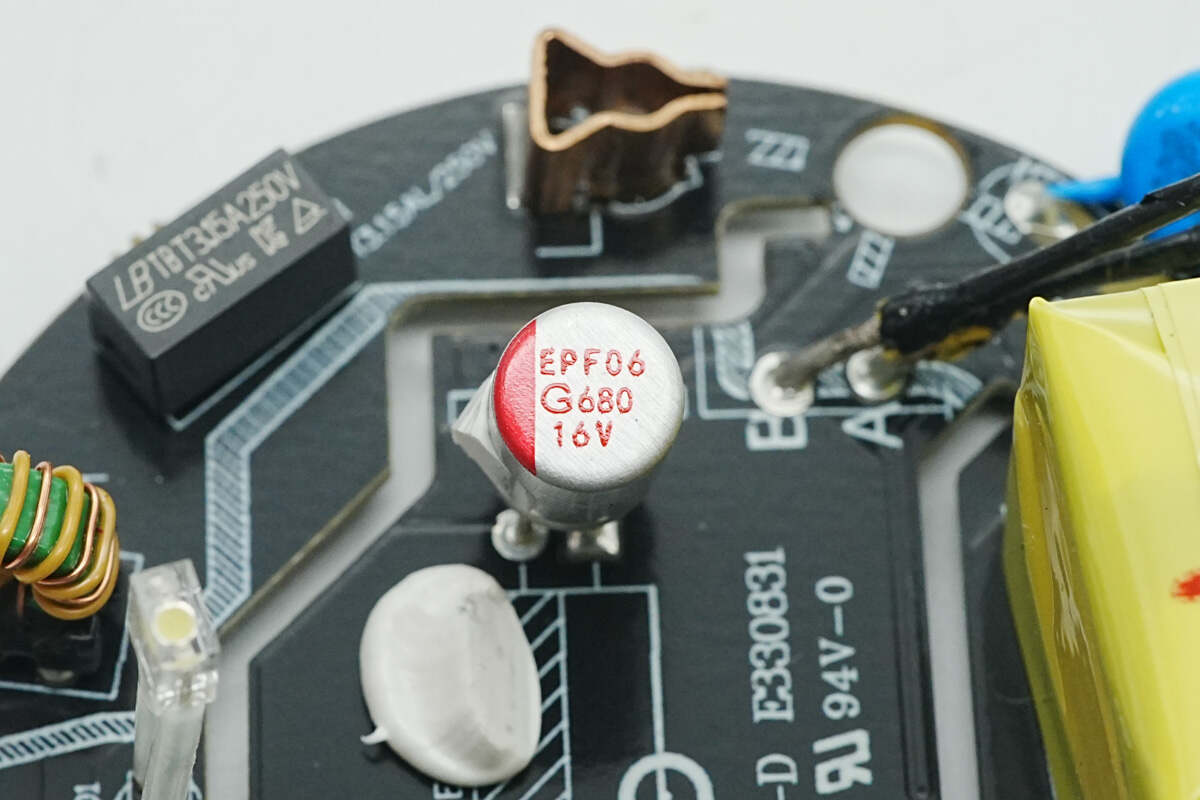

输出滤波固态电容特写,规格为16V680μF。

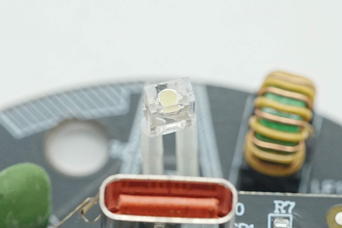

指示灯特写。

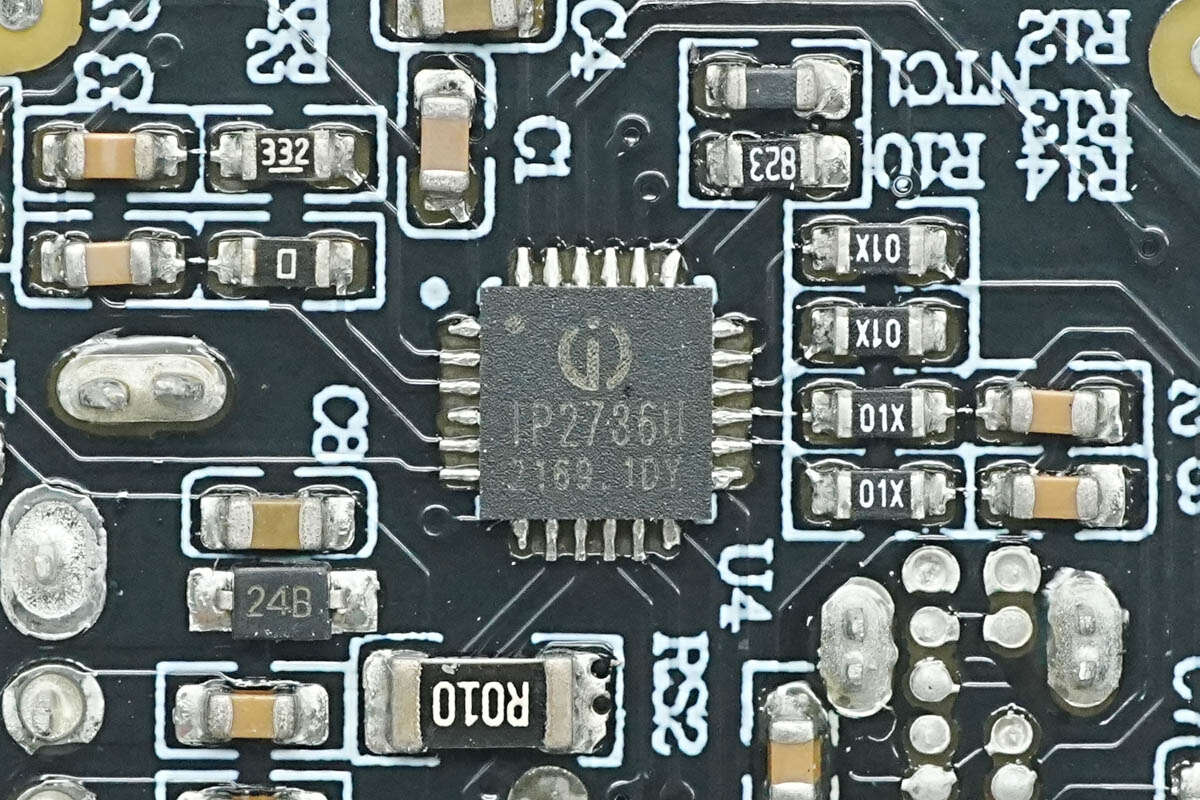

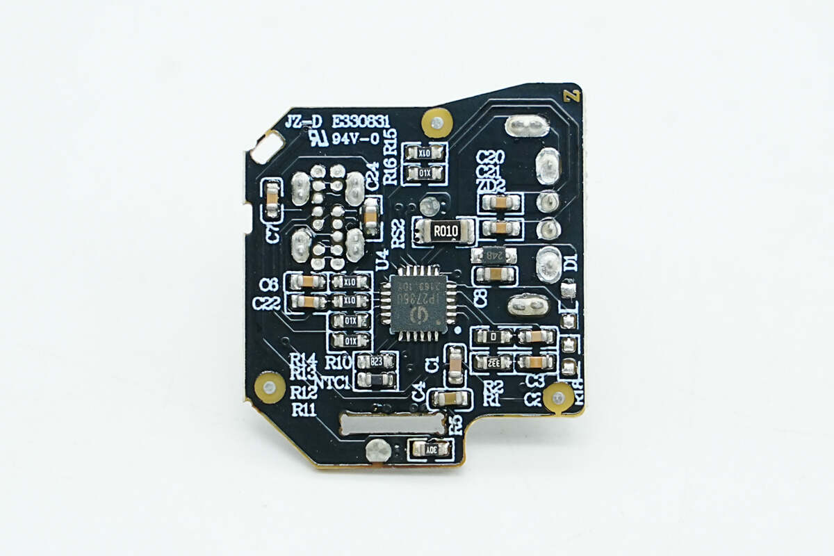

将中心小板拆下,背面设有一颗协议芯片。

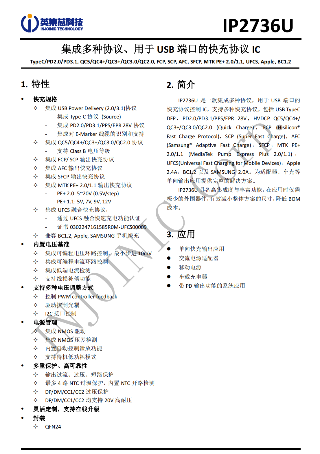

协议芯片来自英集芯,型号IP2736U,是一款集成多种协议,用于 USB 端口的快充协议控制 IC。IP2736U支持包括USB TypeC DFP、PD2.0/PD3.1/PPS/EPR 28V,HVDCP QC5/4+/3+/3.0/2.0、FCP、SCP、AFC、SFCP、MTK PE+2.0/1.1、UFCS、Apple 2.4A、BC1.2 以及 SAMSUNG 2.0A 多种快充协议,为适配器、车充等单向输出应用提供完整的解决方案。
英集芯 IP2736U 具备高集成度与丰富功能,在应用时仅需极少的外围器件,有效减小整体方案的尺寸,降低 BOM 成本。

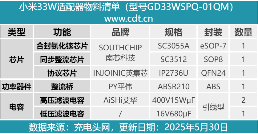

最后附上小米轨道插座33W快充适配器核心器件清单,方便大家查阅。
