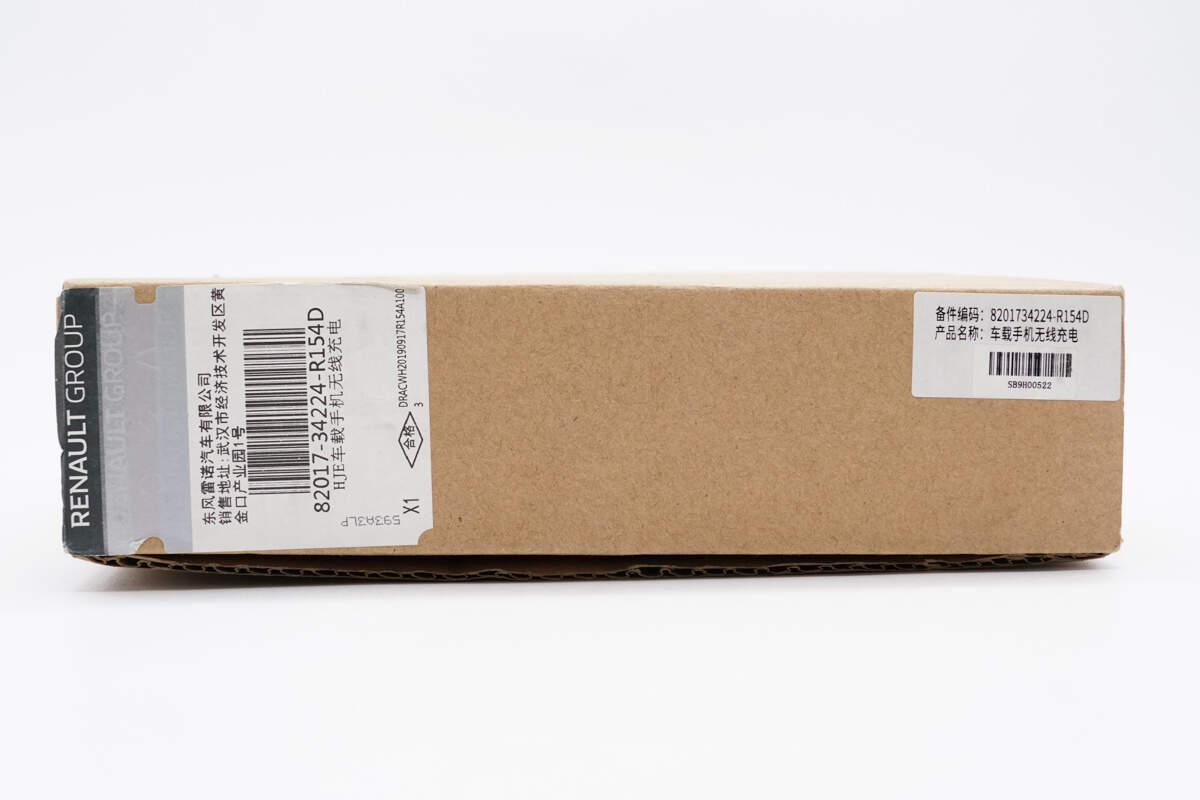

东风雷诺汽车无线充电器采用纸盒包装,右上角印有雷诺标志。

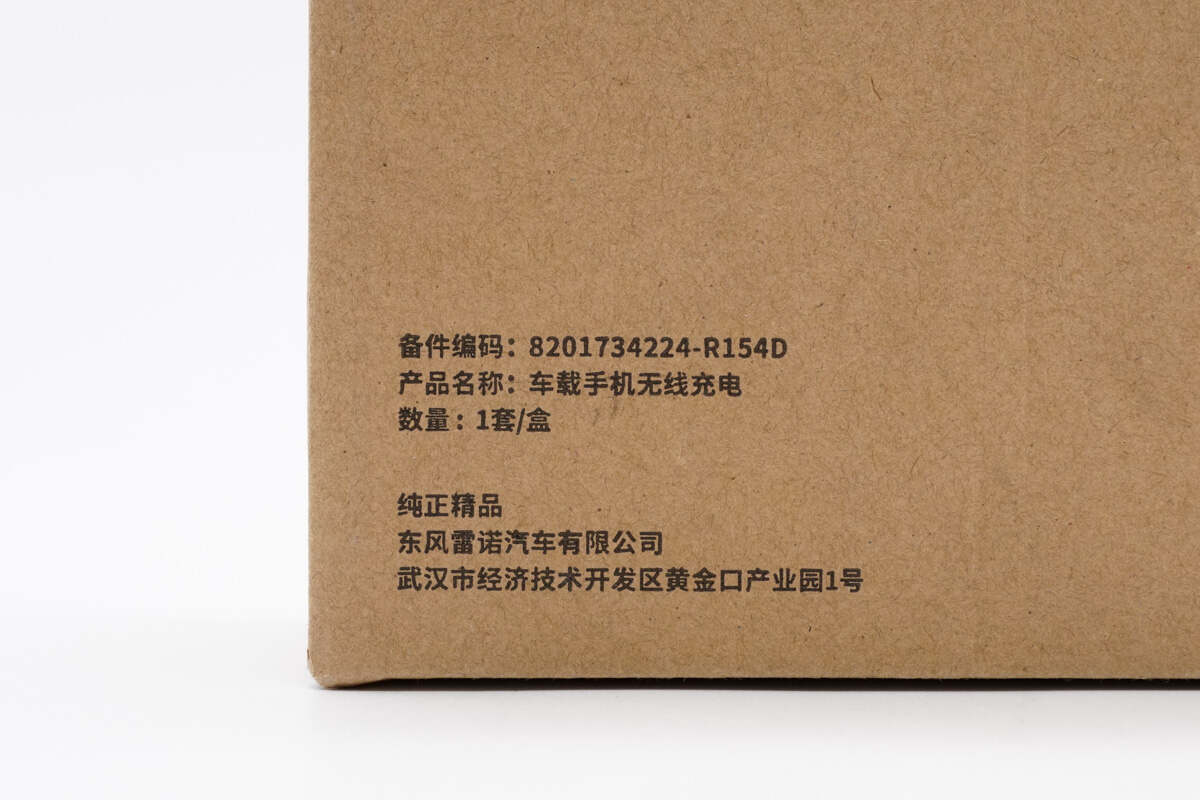

包装盒左下角印有备件编码和产品名称。
包装盒侧面粘贴备件编码标签。

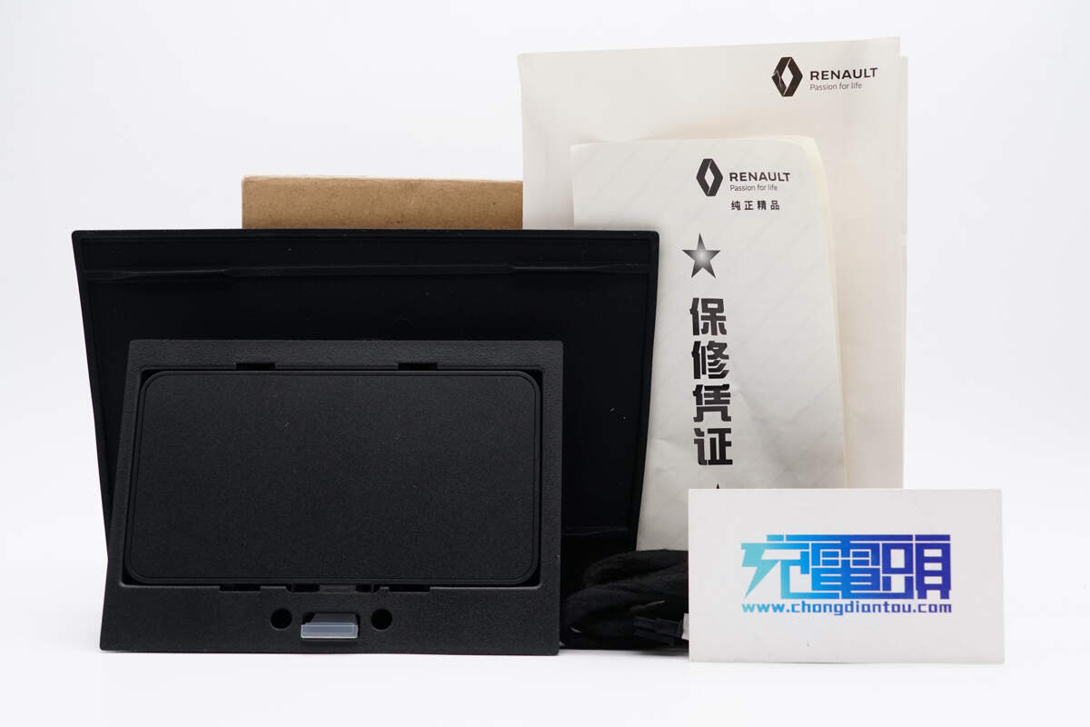

包装内附无线充电器,盖板,供电线,保修凭证和安装说明书。

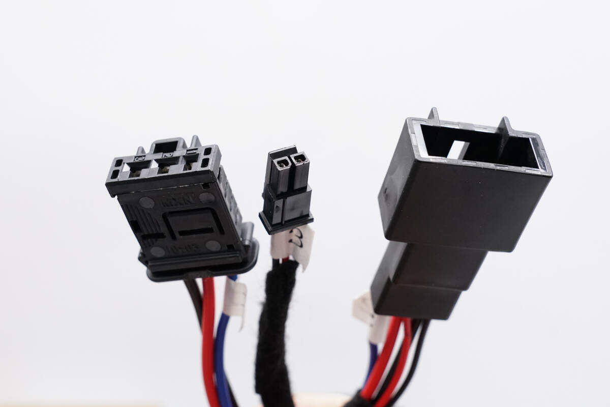

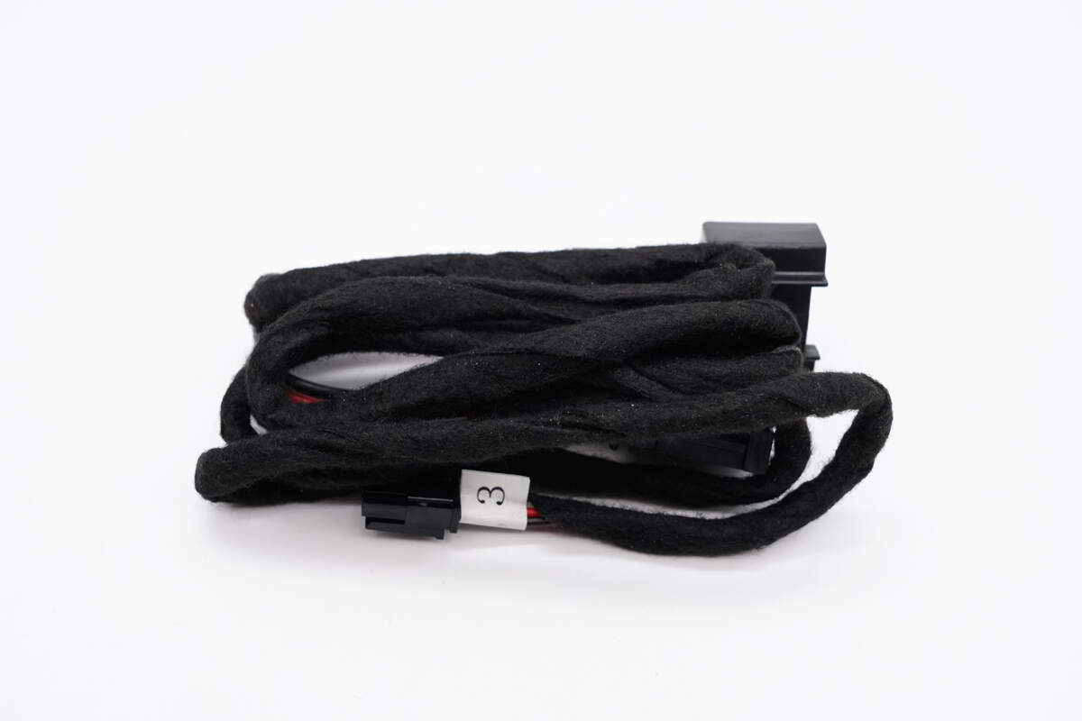

包装内部附带的供电线特写,使用绒布胶带缠绕。
供电线接口特写。

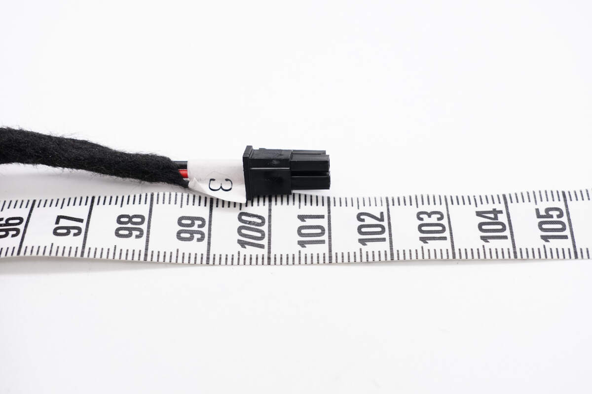

测得供电线长度约为1m。

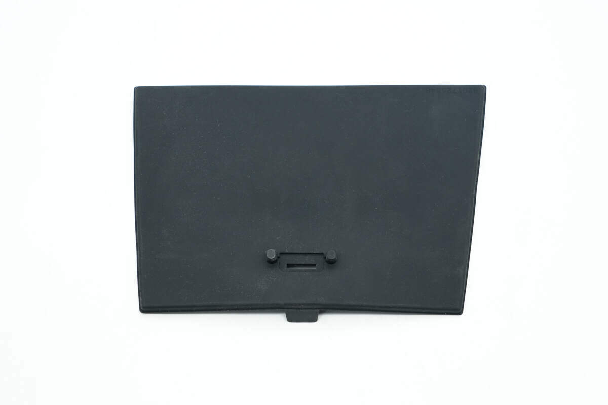

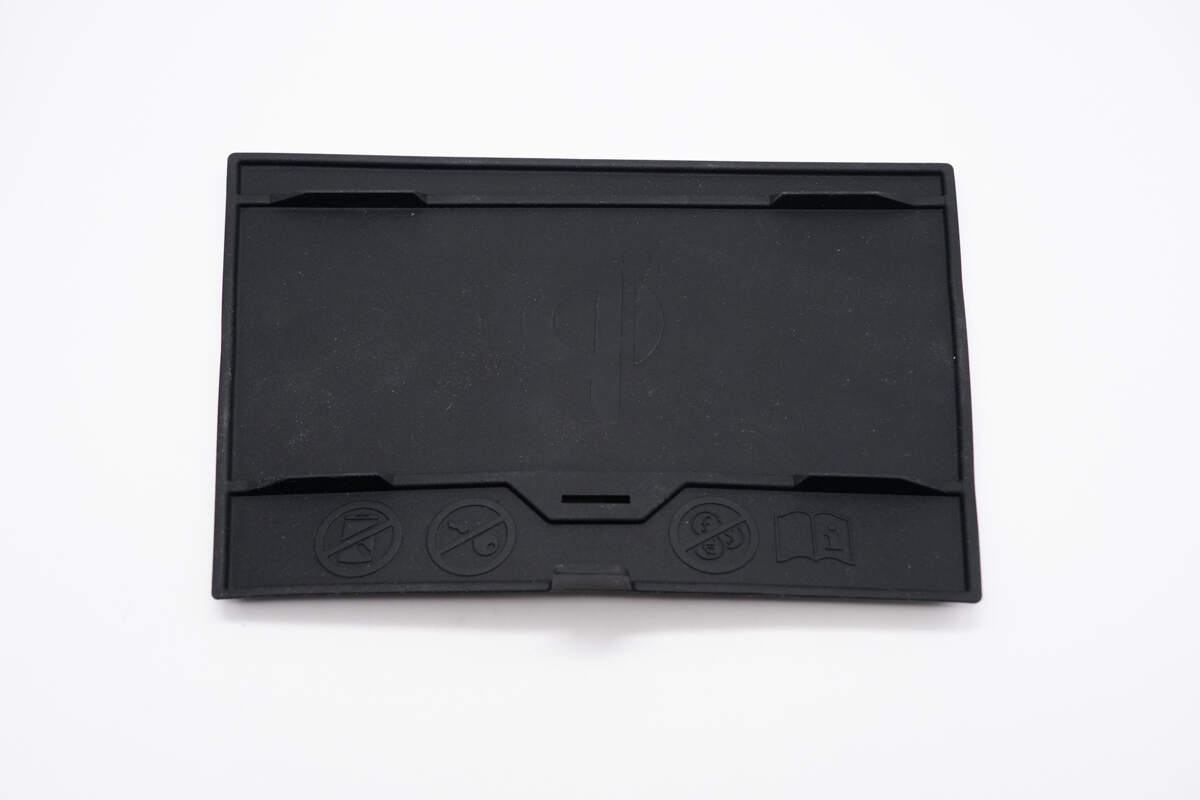

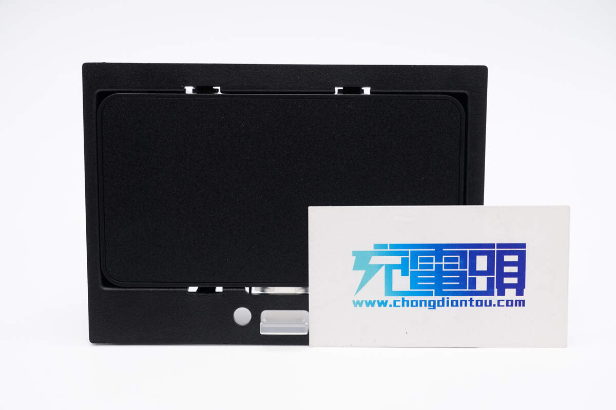

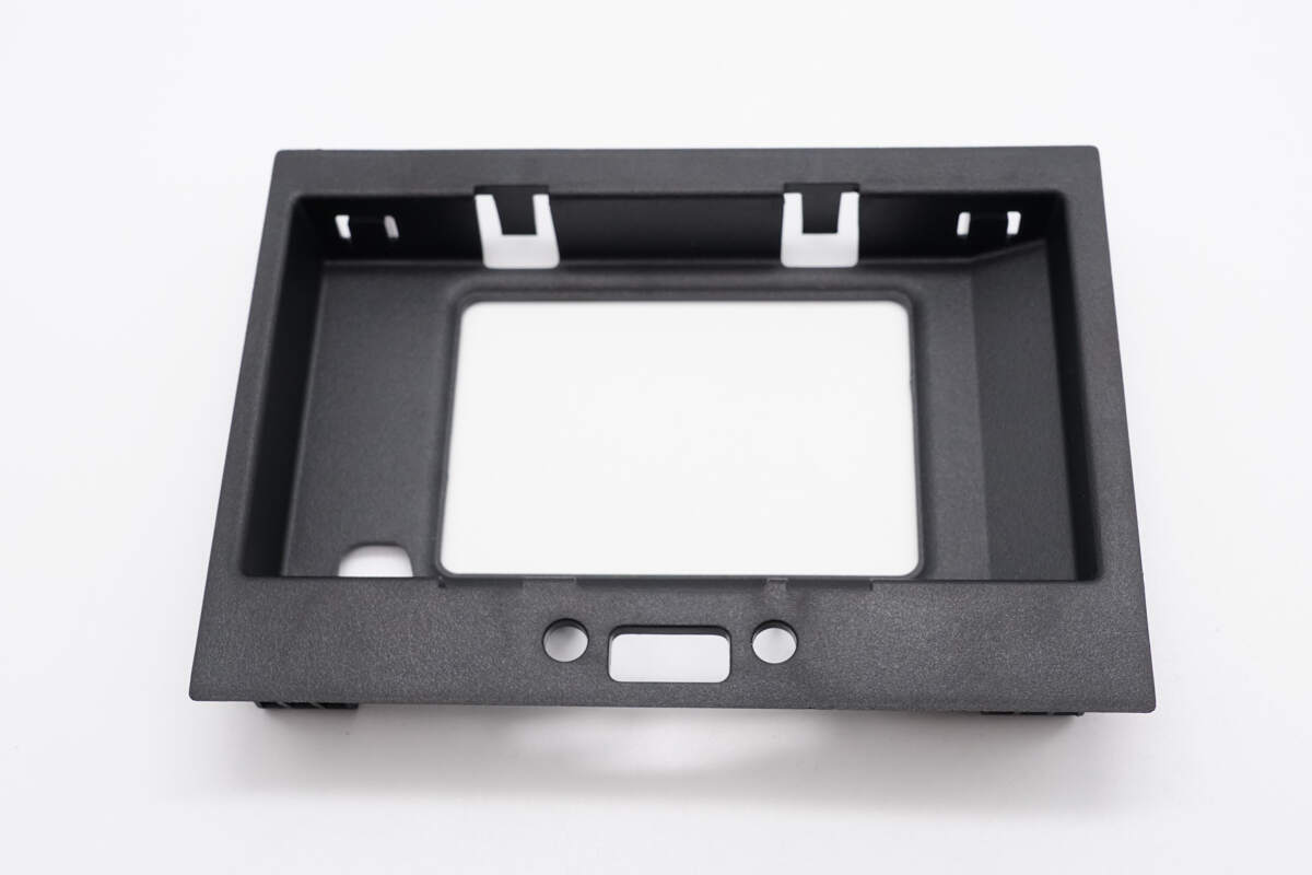

包装内附带的装饰盖板特写,盖板开孔用于指示灯透光。
装饰盖板另一面设有定位凸起。

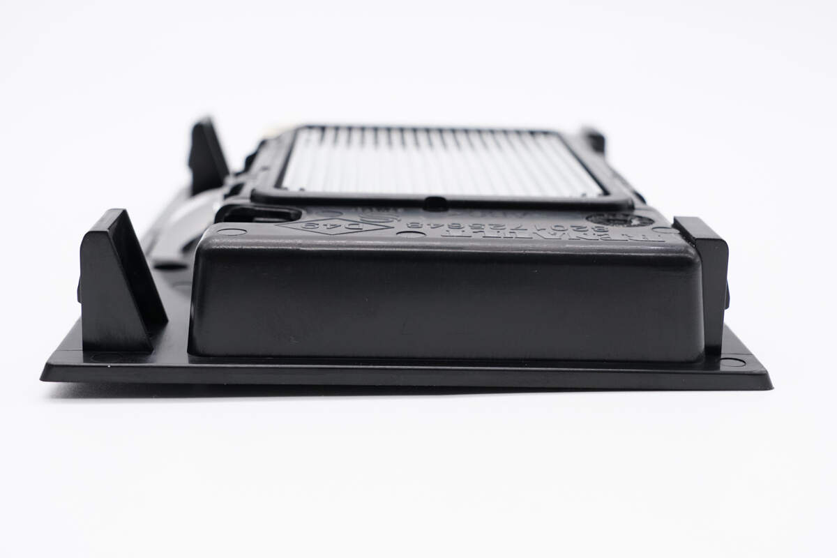

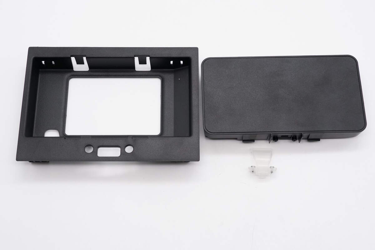

无线充电模块通过卡扣固定在安装支架中。

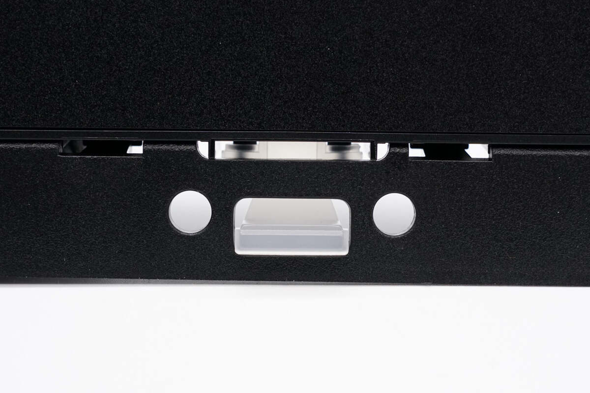

无线充电指示灯特写。

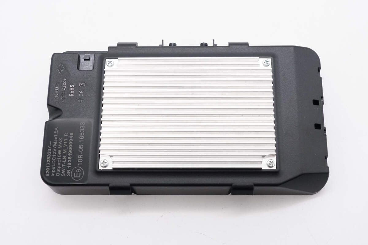

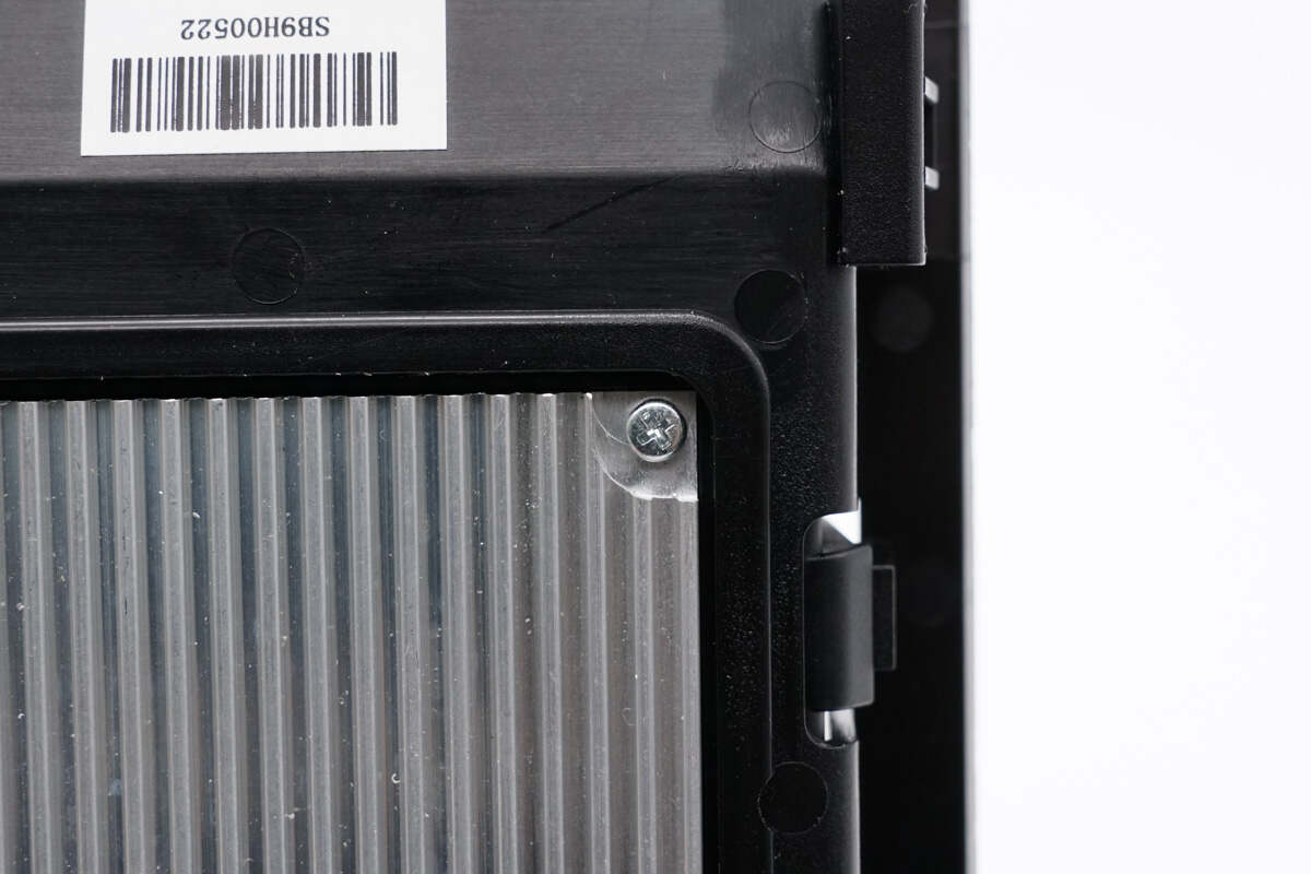

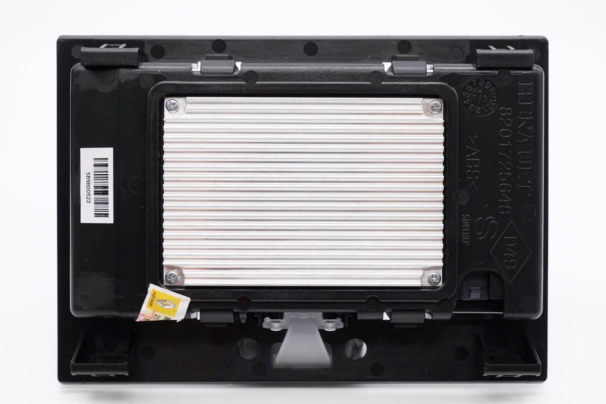

无线充电模块背面设有铝合金散热板。

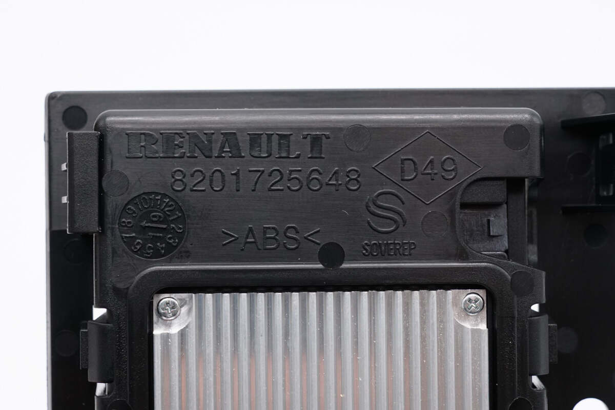

无线充电壳体印有雷诺标识。
铝合金散热板通过螺丝固定。

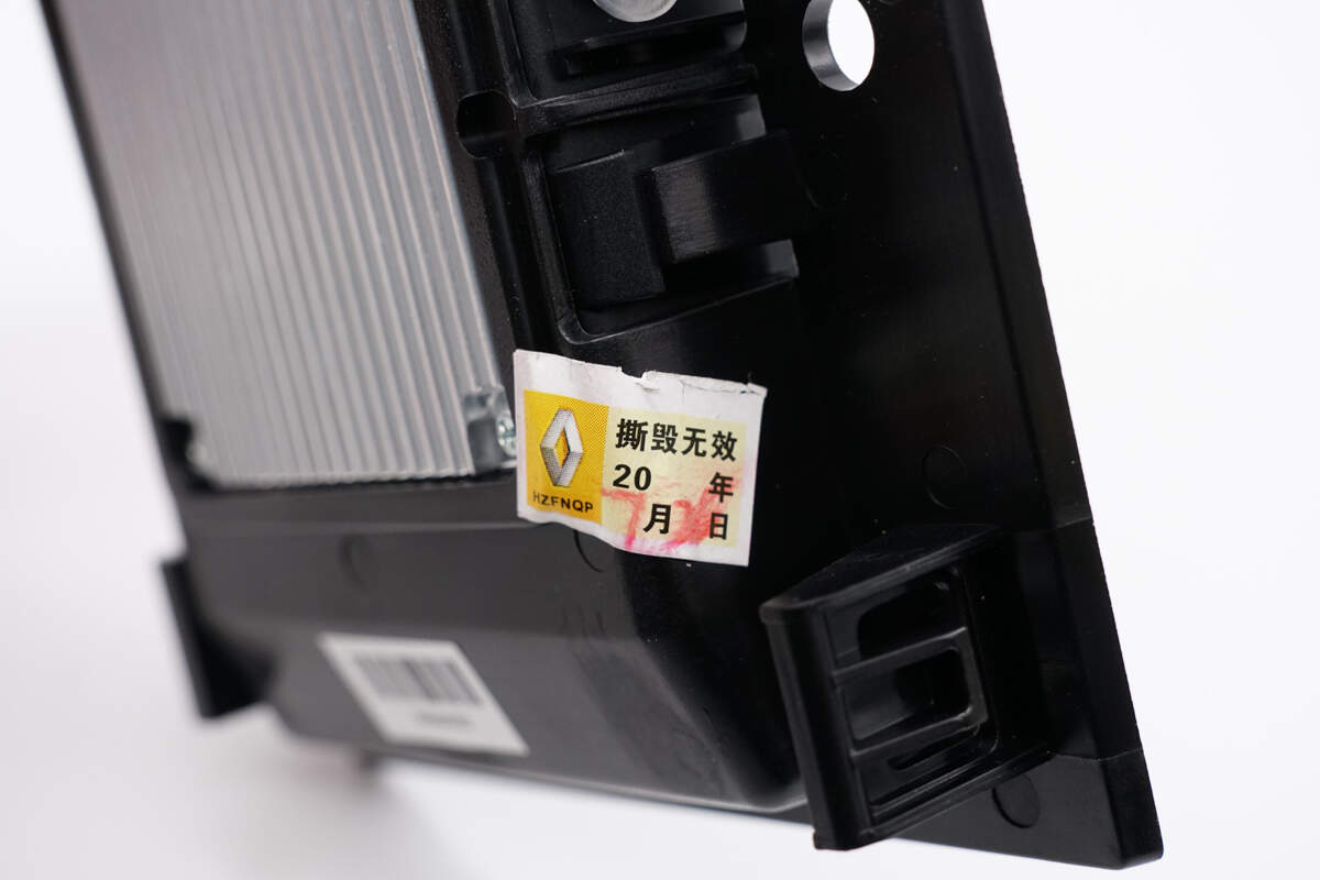

壳体粘贴防拆贴纸。

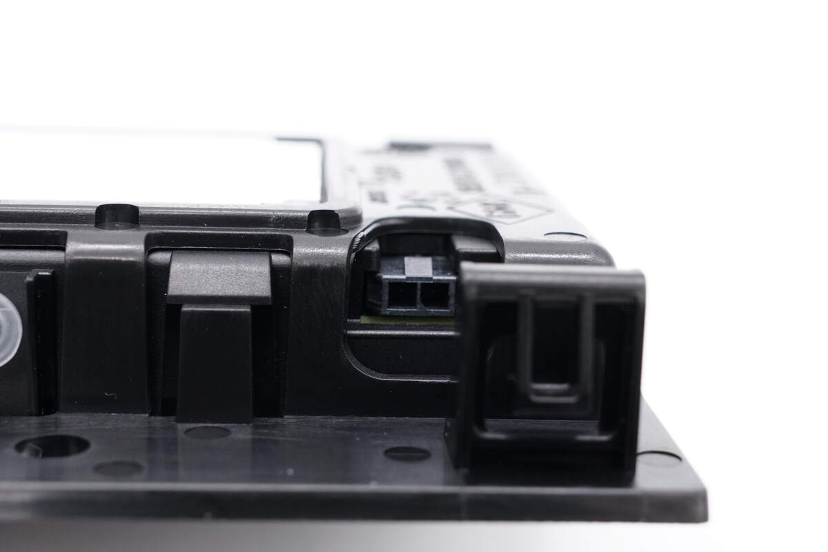

无线充电模块供电接口特写。
无线充电模块侧面为斜面结构。

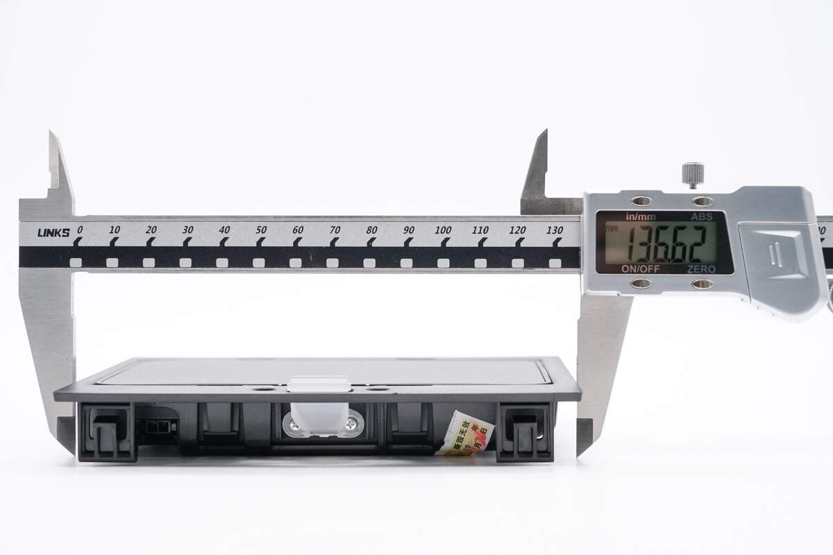

测得无线充电模块长度约为136.6mm。

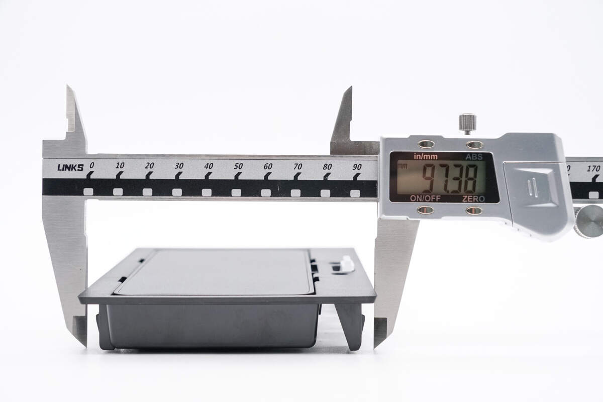

无线充电模块宽度约为97.4mm。

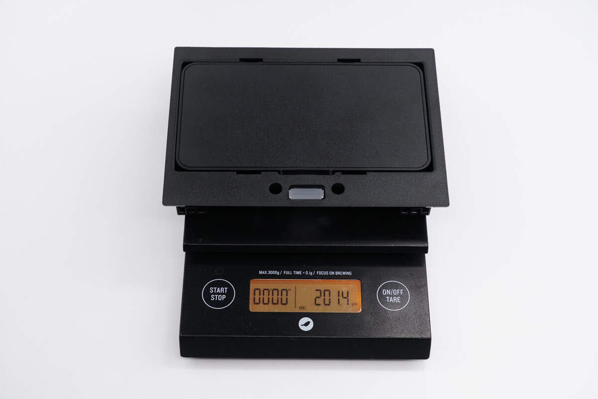

测得无线充电模块重量约为201g。

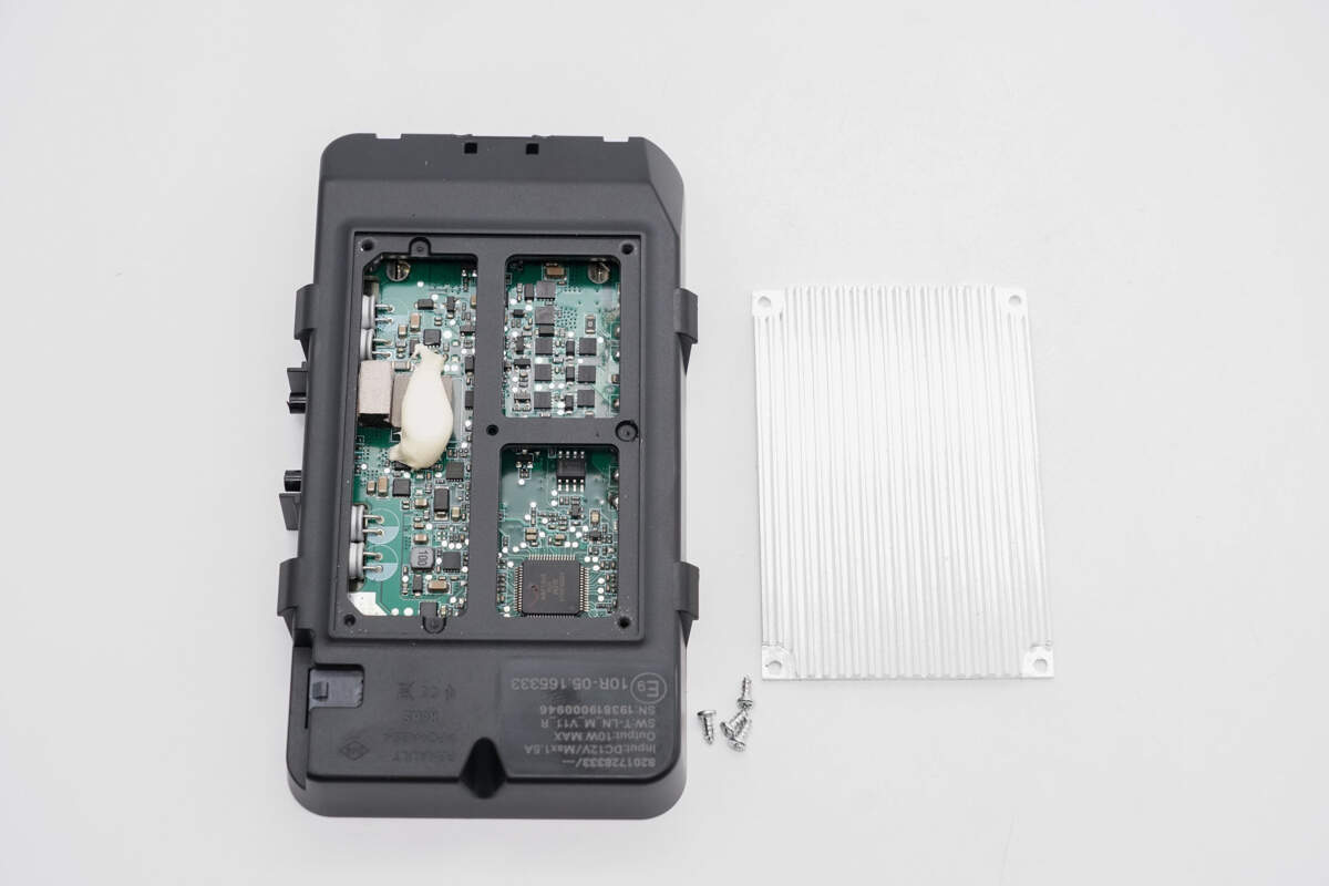

拧下指示灯的固定螺丝,打开卡扣,从壳体中取出无线充电模块。
无线充电模块边缘设有卡扣与壳体固定。
壳体内部对应位置设有固定卡扣。
拧下固定螺丝,拆下后盖上的散热片。

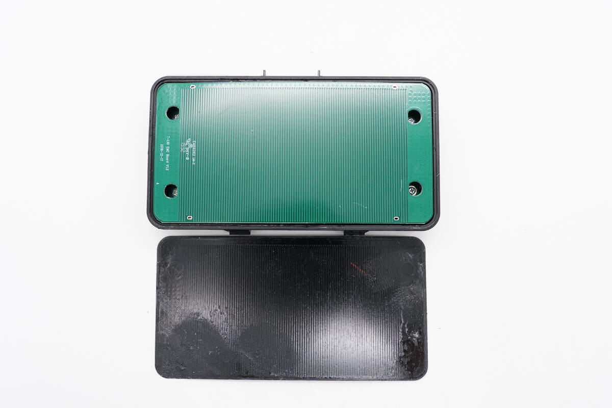

撕下粘贴固定的无线充盖板。
在盖板内部为屏蔽板。
两侧设有固定螺丝。

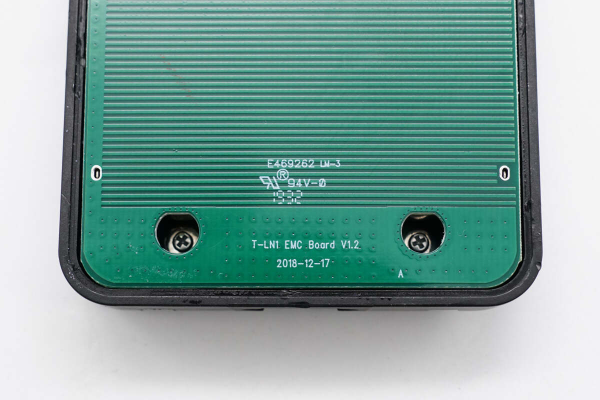

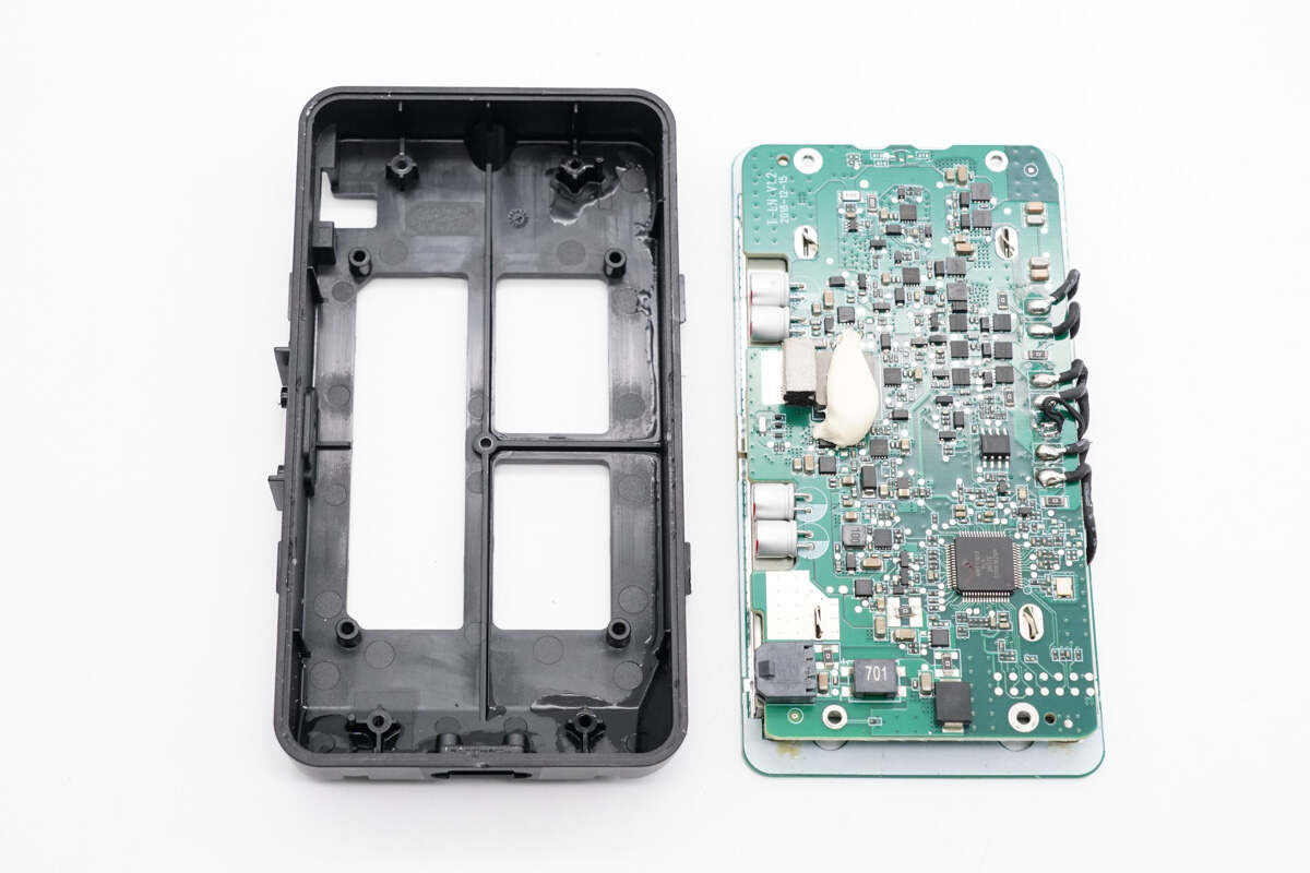

拧开固定螺丝,取出PCBA模块。

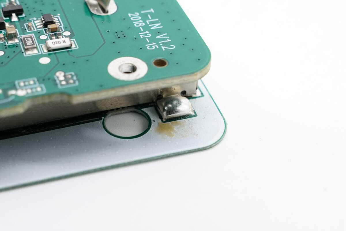

在PCBA模块上固定金属外壳。
金属外壳与屏蔽板通过焊接固定。

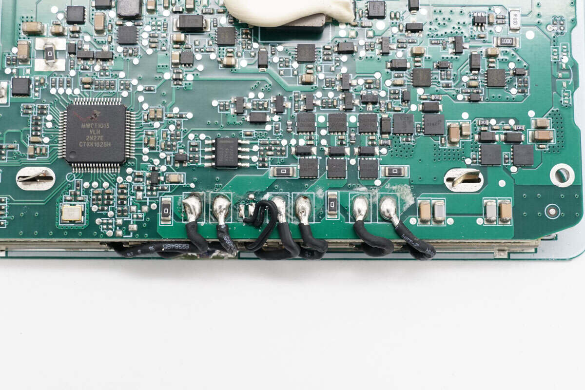

无线充电线圈通过焊接连接到PCBA模块。

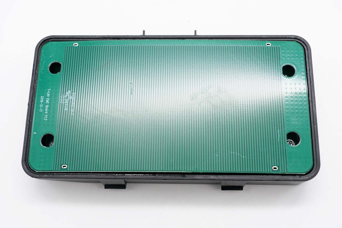

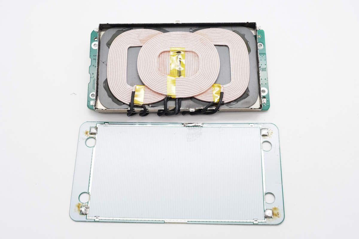

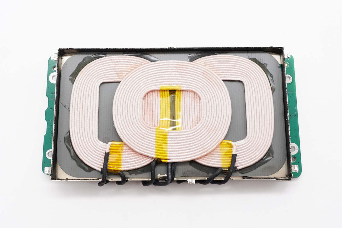

焊接拆下屏蔽板,在内部为无线充电线圈。

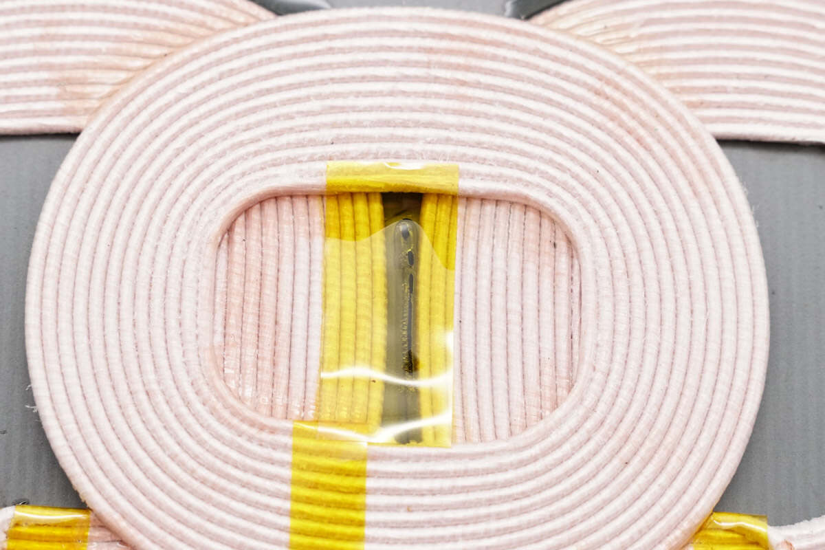

无线充电线圈为三个叠放,通过胶水粘贴固定。
无线充电线圈粘贴热敏电阻检测温升。

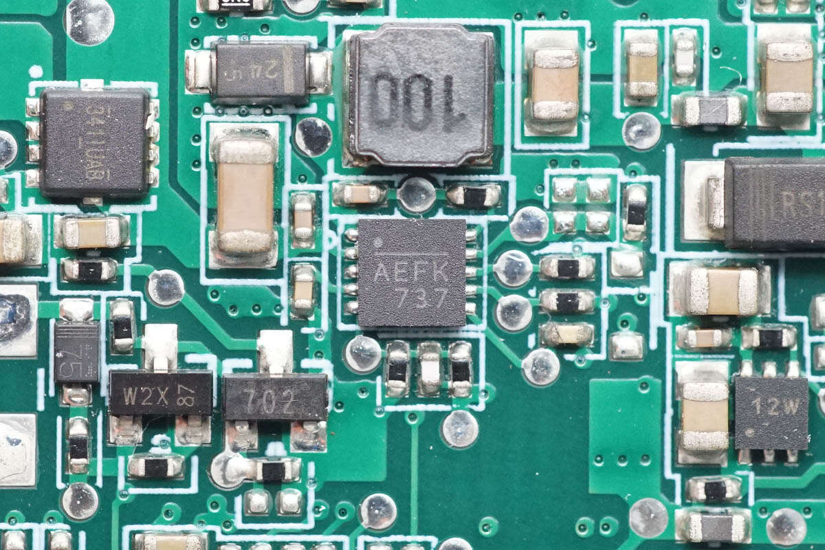

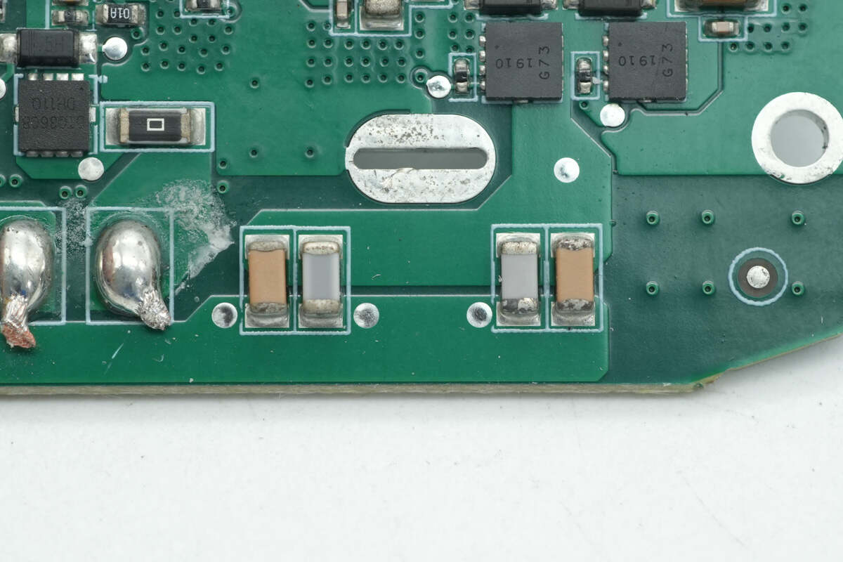

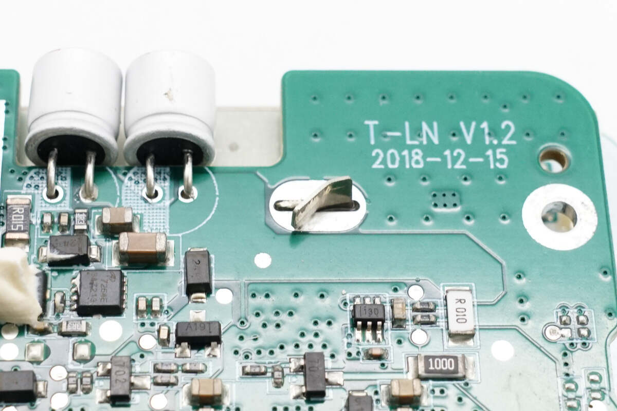

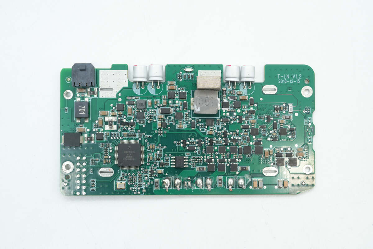

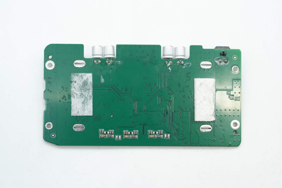

PCBA模块正面一览,左上角焊接电源插座,下方焊接滤波电感和TVS。左下角焊接无线充电主控,在上方焊接滤波固态电容,下方焊接降压电路。中间位置设有同步升降压电路,下方设有切换无线充电线圈的开关管,右下角设有无线充电功率管。

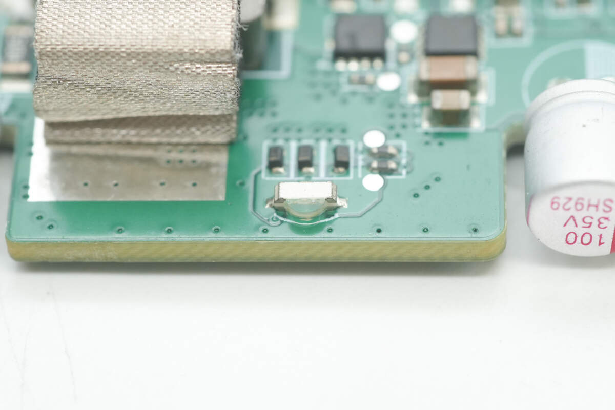

PCBA模块背面对应滤波电容位置镂空降低厚度。

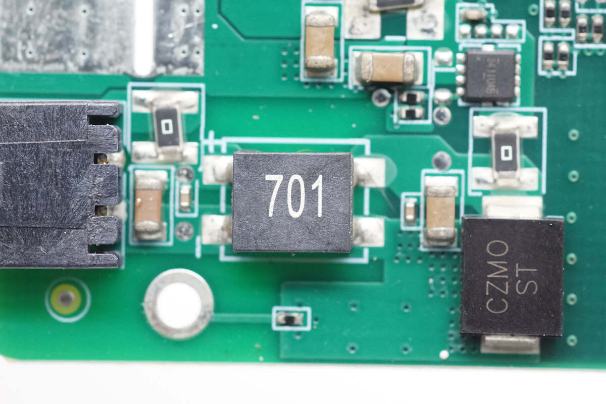

输入端贴片滤波电感特写,丝印701。
TVS丝印CZMO ST。

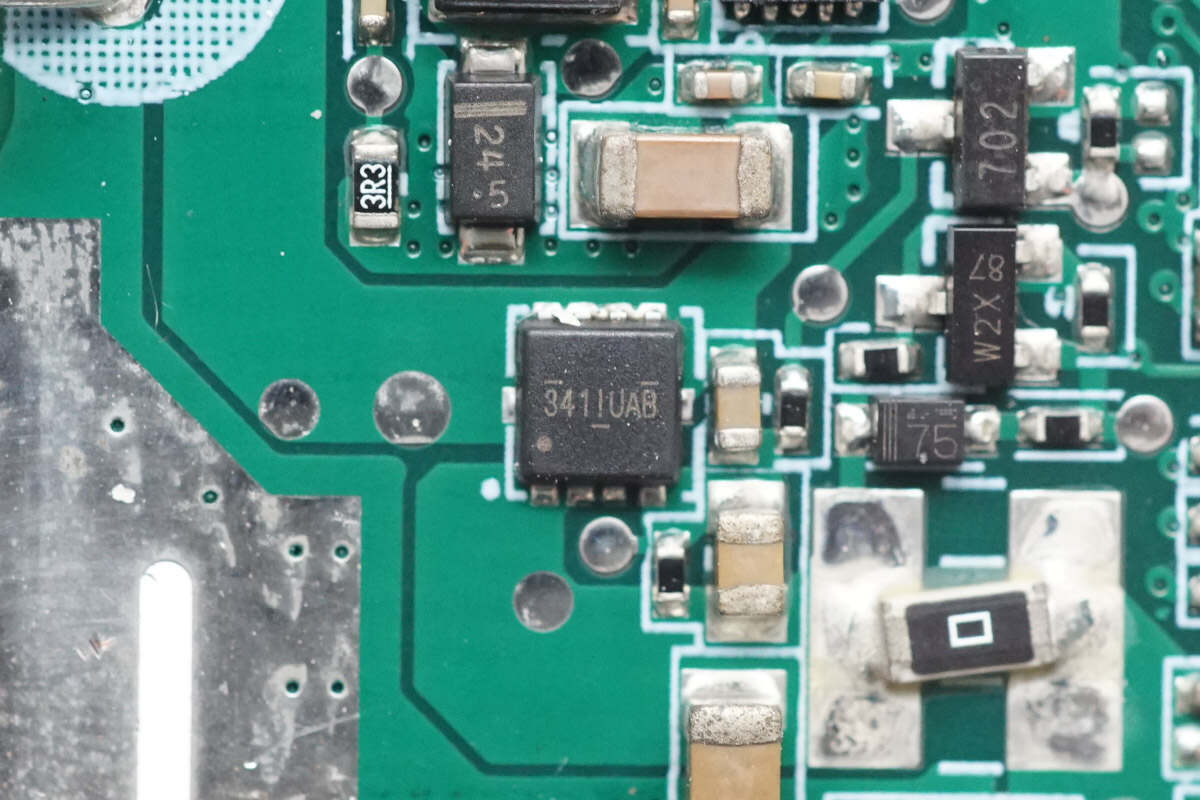

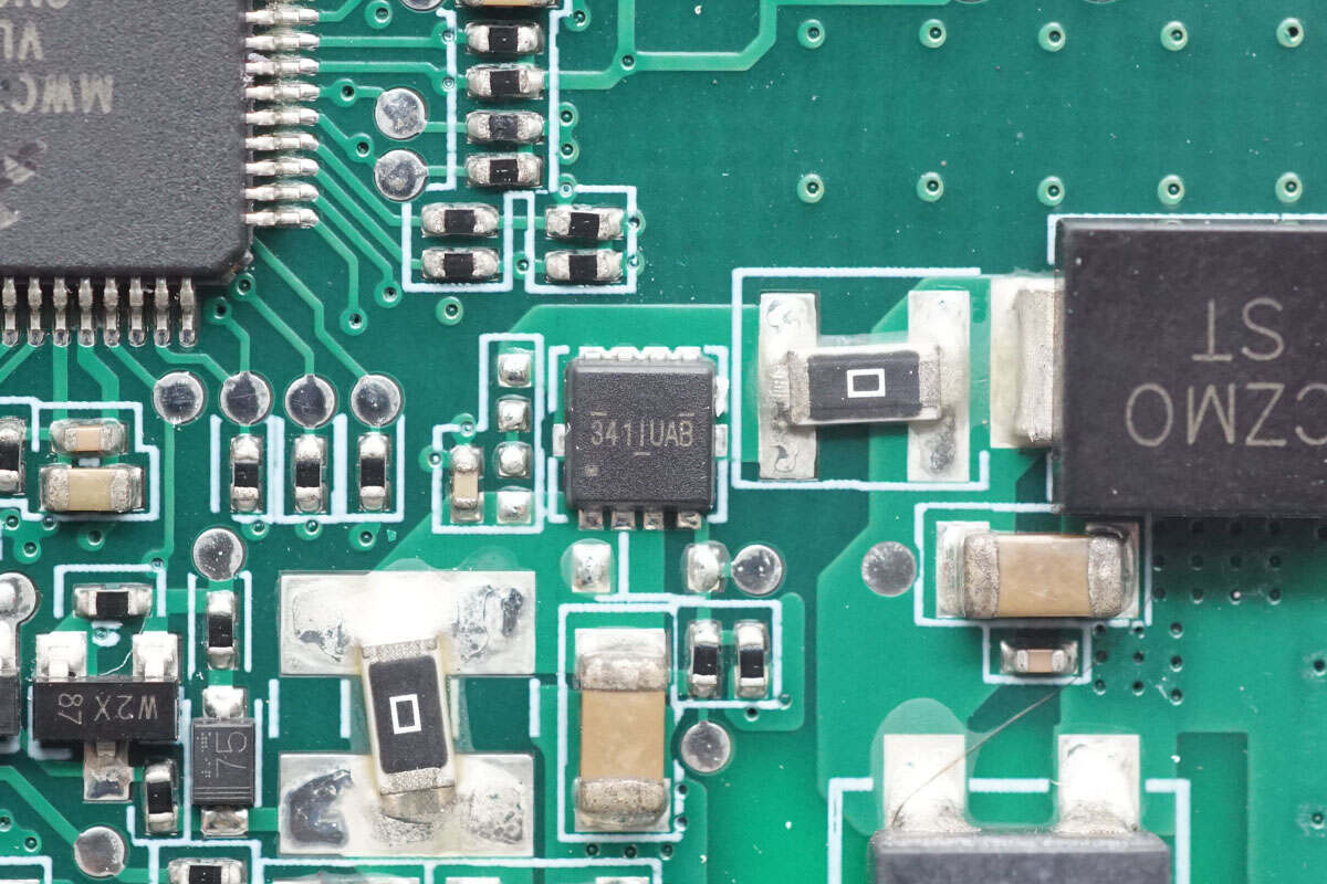

丝印341IUAB的MOS管用于输入控制。
另一颗开关管型号相同。

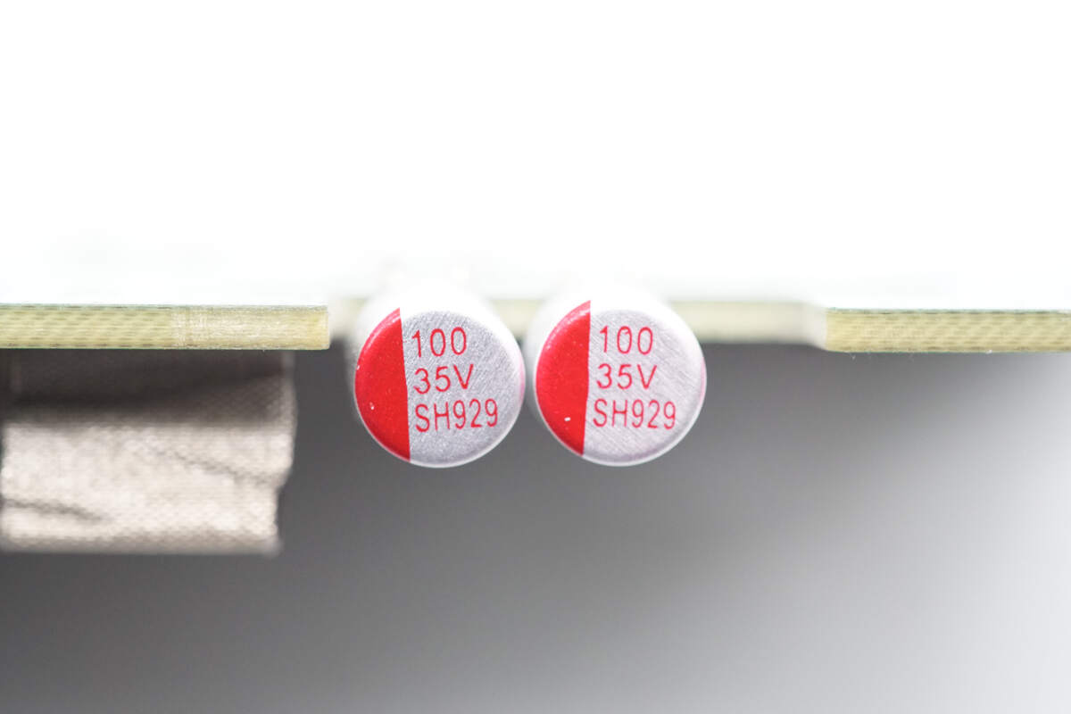

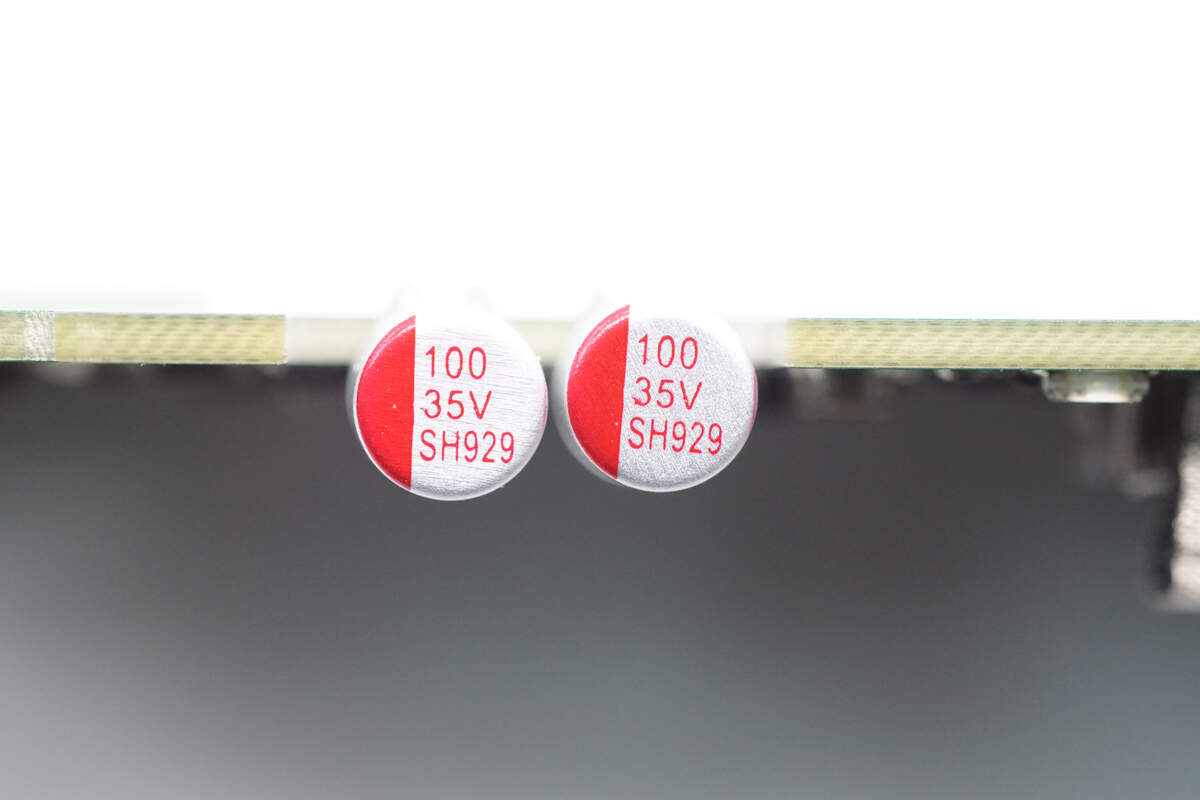

两颗输入滤波电容规格为100μF35V。

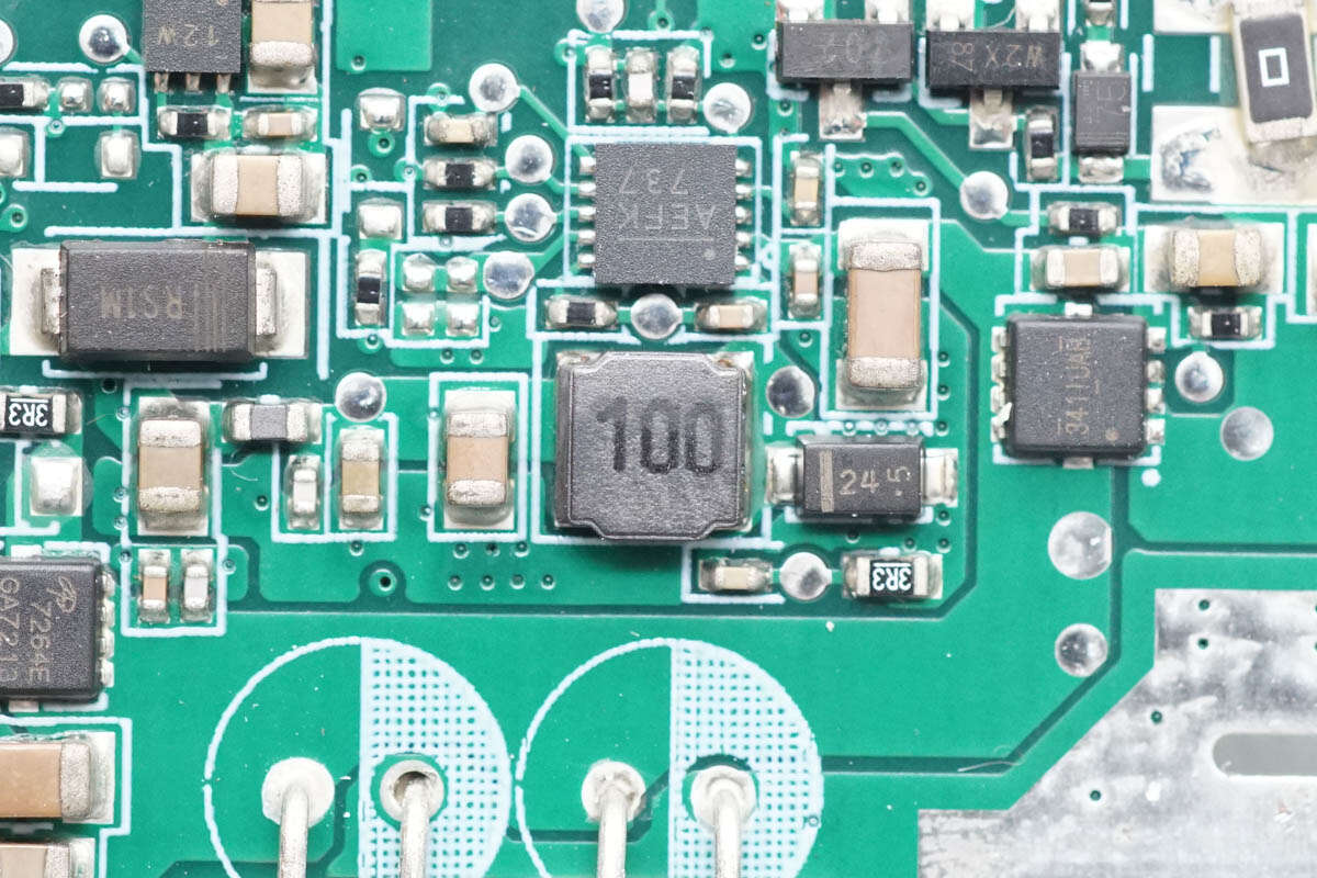

降压芯片来自芯源半导体,型号MPQ2454GQ,芯片支持3.3-36V输入电压,输出电流为0.6A,内置200mΩ导阻开关管,符合AEC-Q100标准,采用QFN10封装。
10μH降压电感特写。

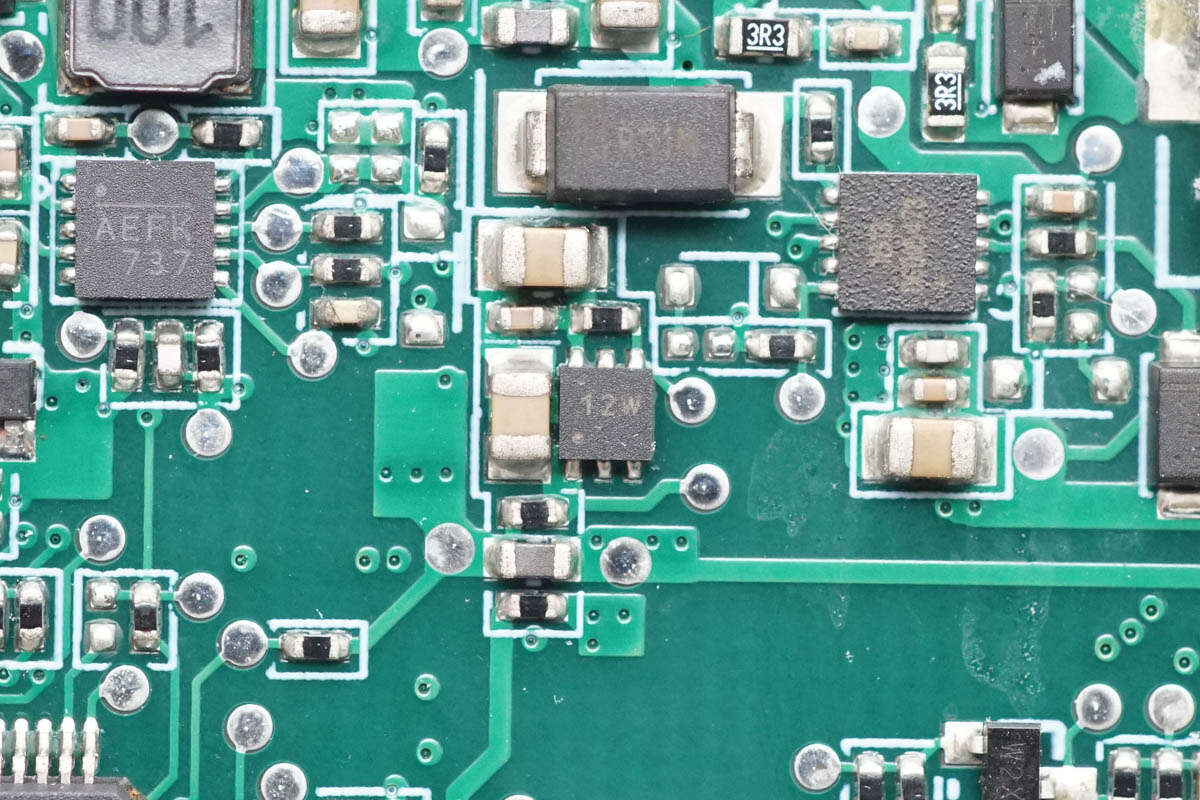

稳压芯片来自德州仪器,丝印12W,型号TLV73333P-Q1,符合AEC-Q100标准,支持5.5V输入电压,输出电流300mA,采用WSON6封装。

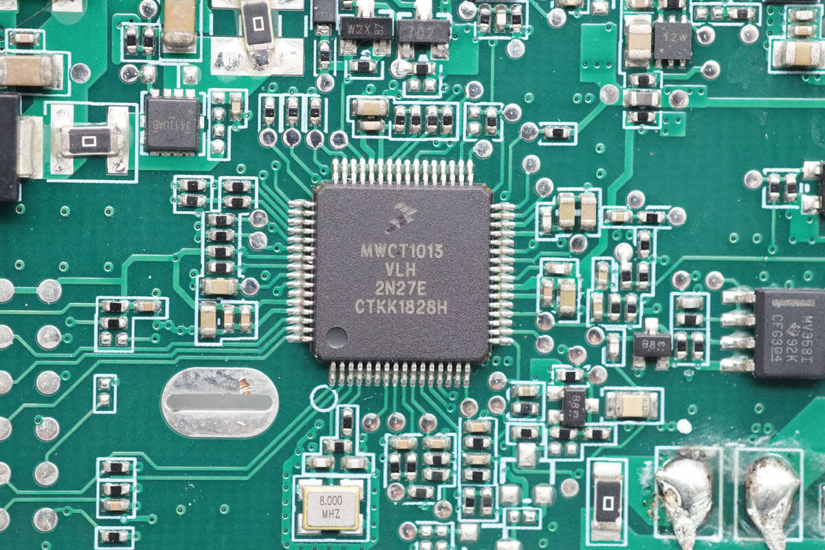

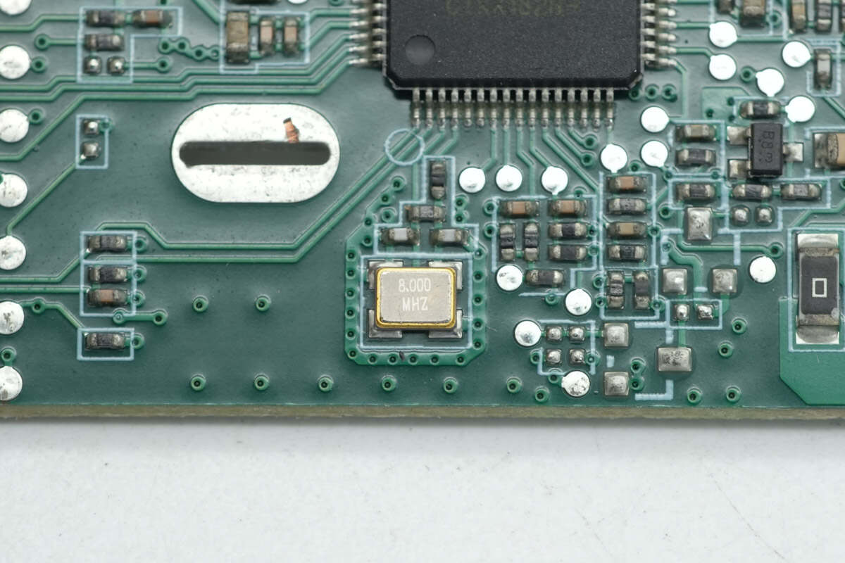

无线充电主控采用NXP恩智浦MWCT1013VLH,是一款汽车级的多线圈无线充电发射控制器,支持15W单线圈和多线圈应用。芯片内部集成数字解调,固定工作频率,并支持抖频技术降低干扰。芯片内部集成同步升降压控制和功率全桥控制,通过外置的驱动器进行开关管驱动,采用LQFP64封装。
搭配使用的8.000MHz时钟晶振特写。

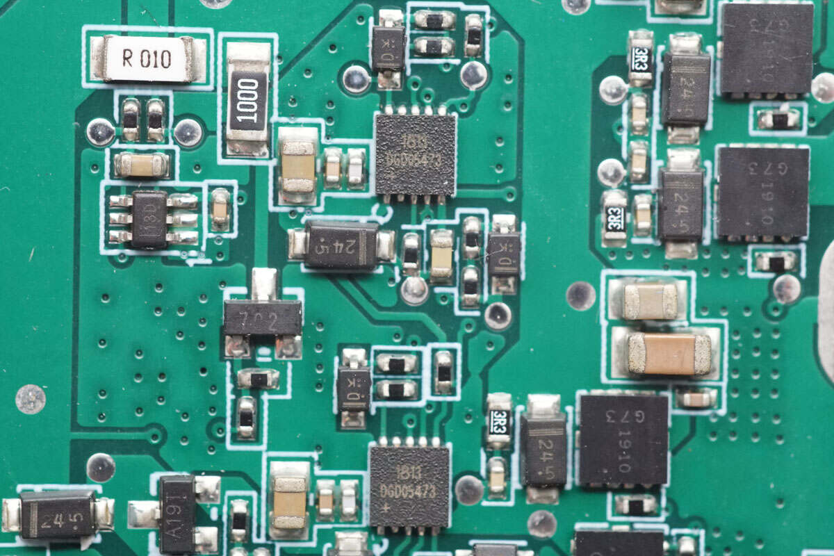

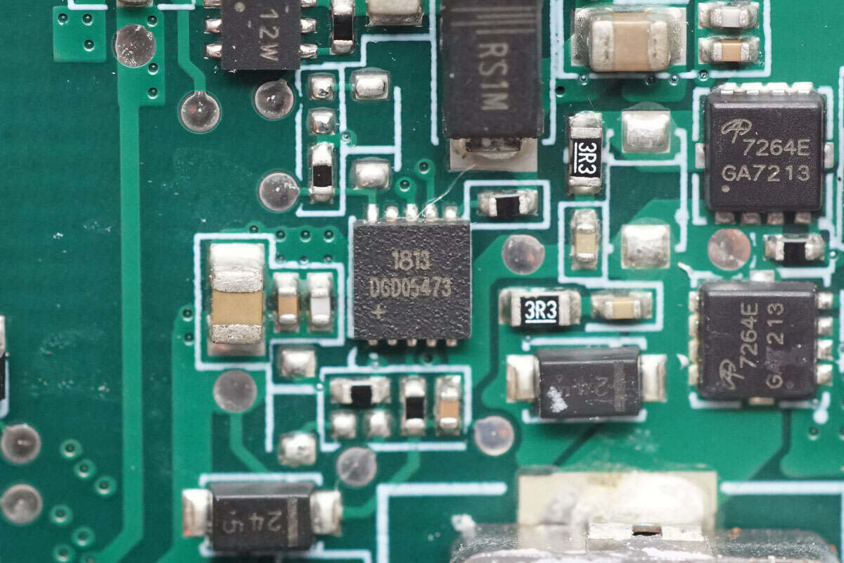

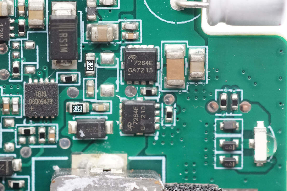

半桥驱动器来自DIODES,型号DGD05473,内置50V耐压高侧驱动器,具备1.5A/2.5A输出电流能力,内部集成自举二极管,采用V-DFN3030-10封装。

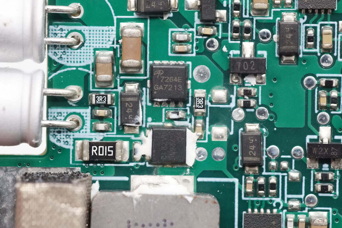

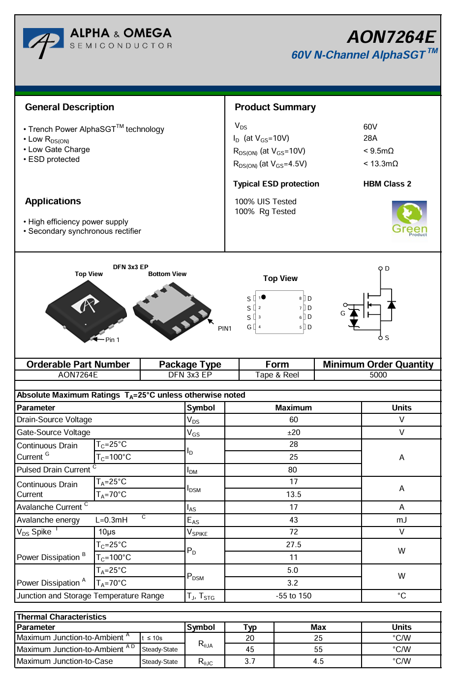

两颗同步升降压开关管来自万国半导体,型号AON7264E,NMOS,耐压60V,导阻7.7mΩ,具有低导通电阻和低栅极电荷优势,采用DFN3*3 EP封装。
万国半导体 AON7264E 资料信息,

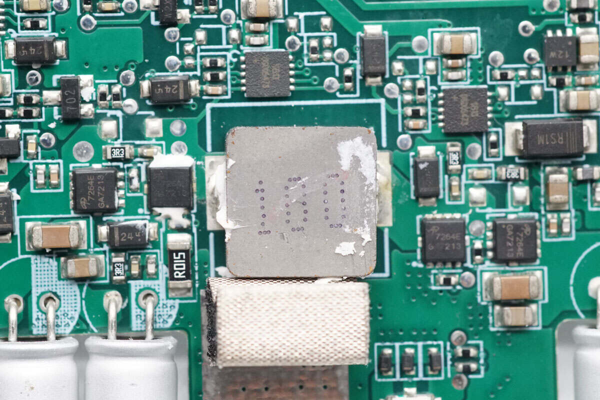

10μH升降压电感特写。

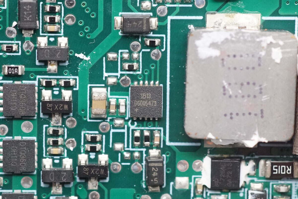

另一颗半桥驱动器同样来自DIODES,型号DGD05473。
两颗开关管同样采用AON7264E,四颗开关管型号相同。
两颗滤波电容规格为100μF35V。

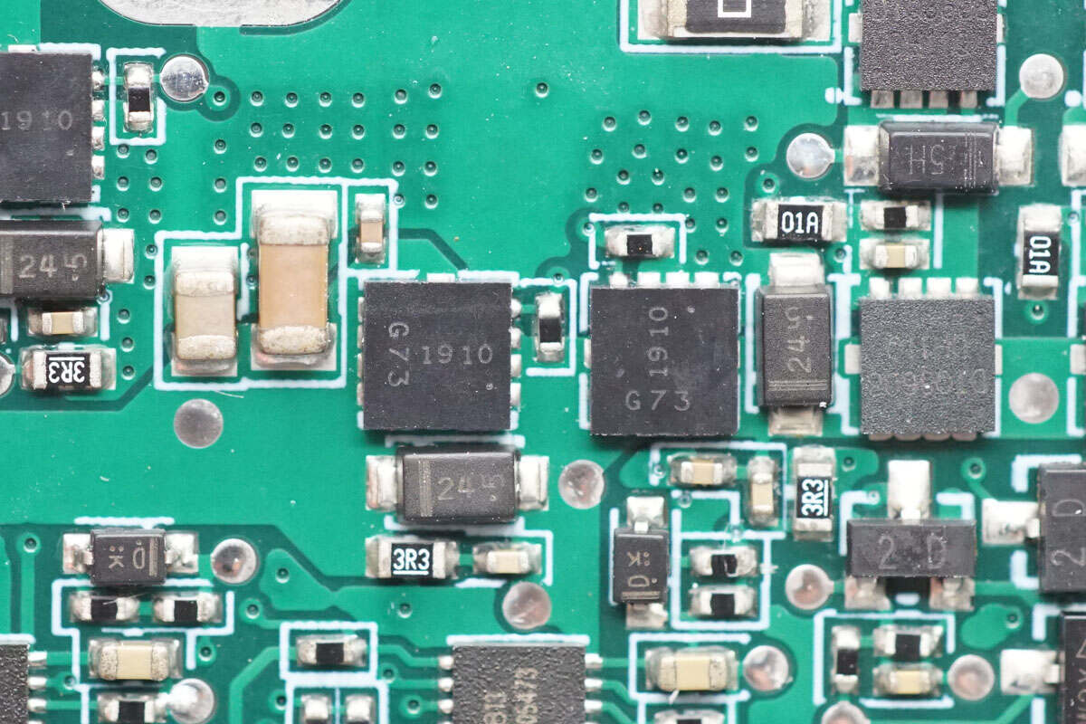

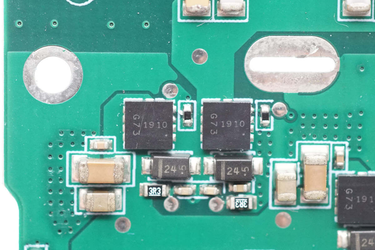

无线充电功率管来自DIODS,丝印G73,型号DMG7430LFG,NMOS,耐压30V,导阻11mΩ,采用PowerDI3333-8封装。
另外两颗功率管型号相同。

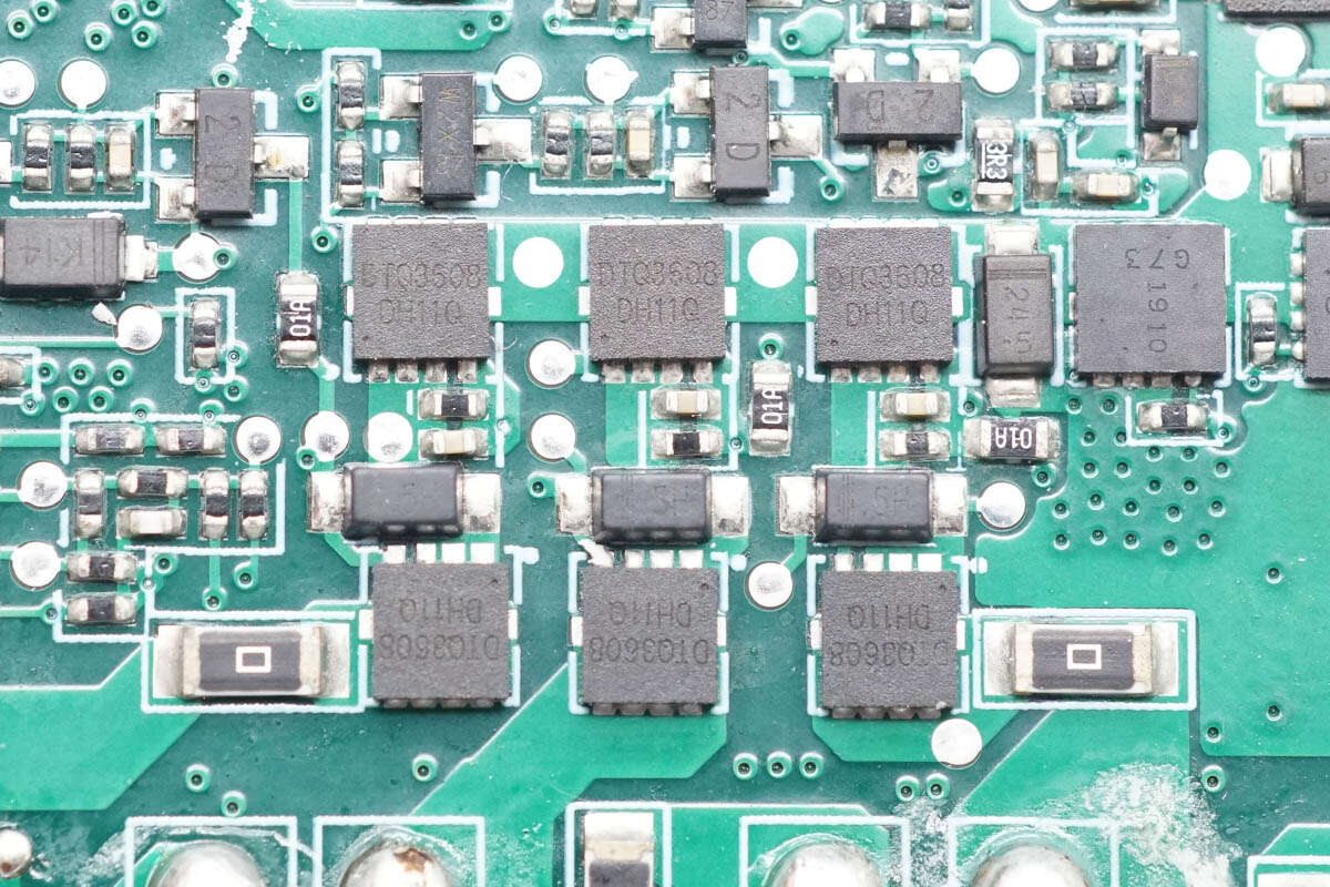

用于切换无线充电线圈的开关管来自DIN-TEK,型号DTQ3608,NMOS,耐压60V,导阻13mΩ,采用DFN3*3 EP封装。

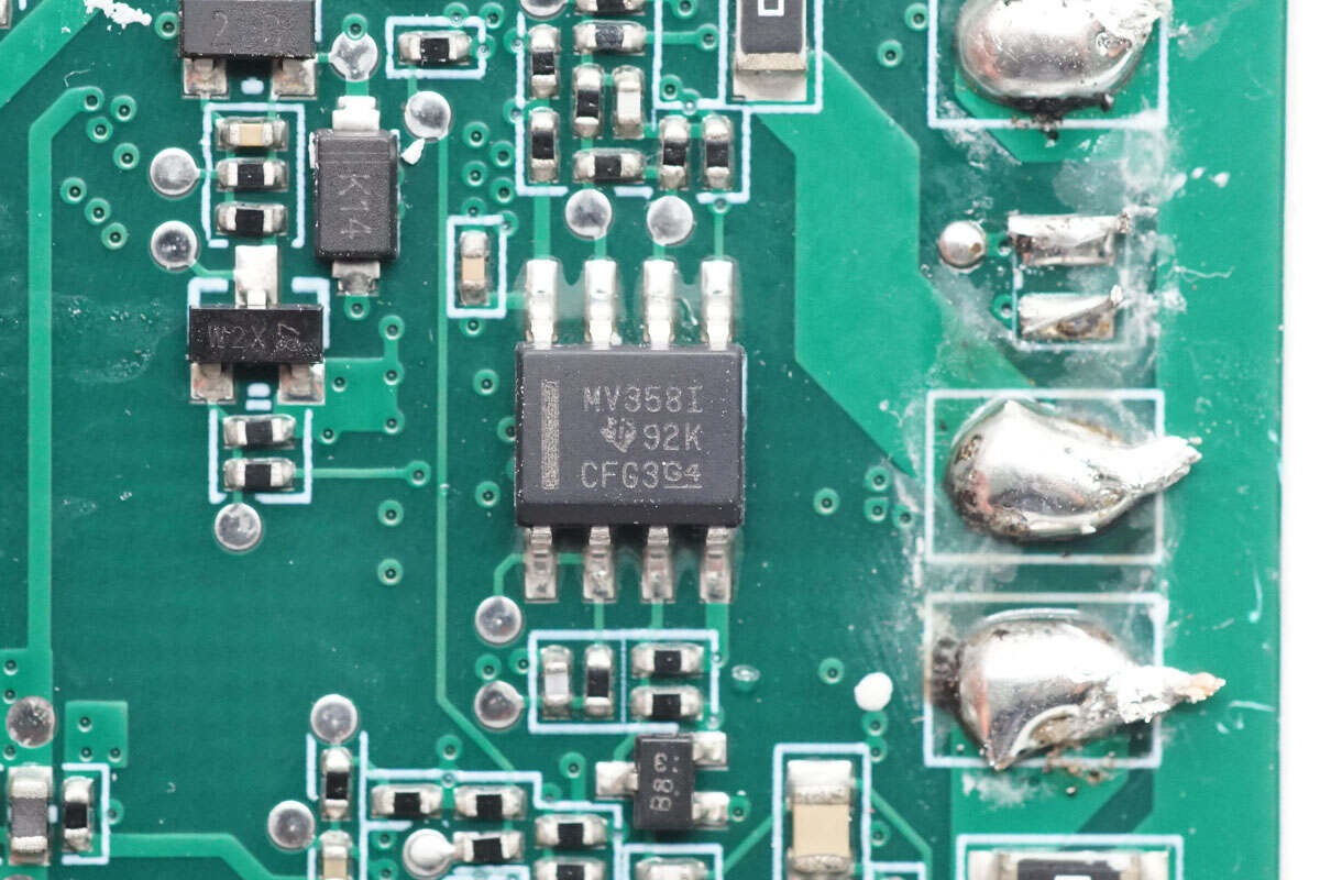

双运放来自德州仪器,型号LMV358I,是一颗低压轨对轨输出双运放,支持-40~125℃工作温度,采用SOIC8封装。

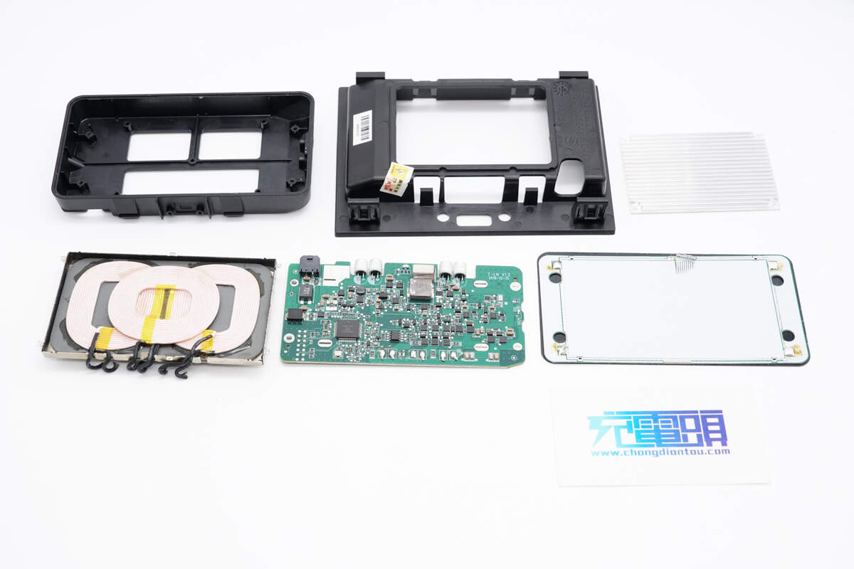

全部拆解一览,来张全家福。

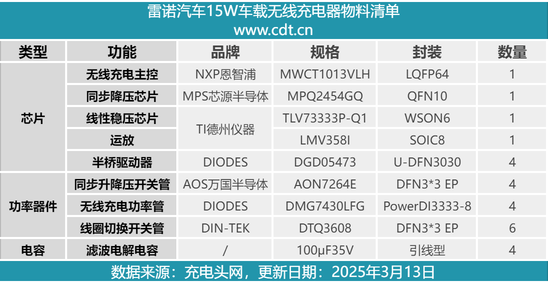

最后附上雷诺汽车15W车载无线充的核心器件清单,方便大家查阅。
东风雷诺手机无线充电器为原厂配件,配有供电线,保修凭证和安装说明书。无线充电器支持为单个手机充电,充电功率为15W。无线充电器通过卡扣固定,并配有充电状态指示灯,通过指示灯指示手机的充电状态。另外无线充电器还设有铝合金散热片,散发内部产生的热量,降低温升。
充电头网通过拆解了解到,无线充电器内部采用恩智浦MWCT1013VLH无线充电主控搭配四颗DIODES DGD05473驱动器,分别用于同步升降压开关管和无线充电全桥功率管驱动。芯源半导体MPQ2454GQ开关降压芯片配合德州仪器TLV73333P-Q1稳压芯片为主控供电。
同步升降压MOS管采用万国半导体AON7264E,无线充电功率管采用DIODES DMG7430LFG,DIN-TEK DTQ3608用于三个无线充电线圈切换。无线充电线圈放置在金属屏蔽罩和屏蔽板中,PCBA模块镂空放置滤波电容,整体方案和用料扎实可靠。
