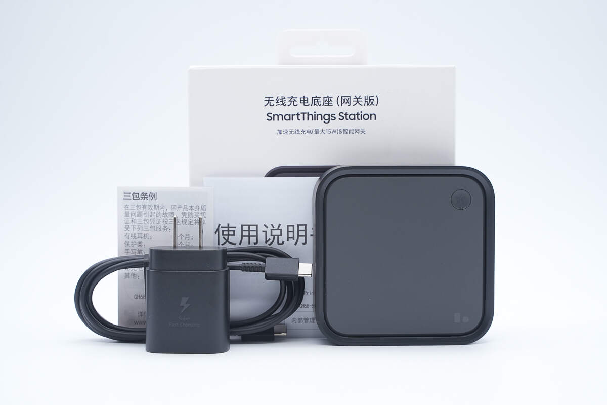

包装盒正面印有SAMSUNG品牌、产品外观以及名称。
背面印有产品卖点、包装清单等信息。
包装内含三星15W无线充电底座、充电器、数据线、使用说明书以及三包凭证。

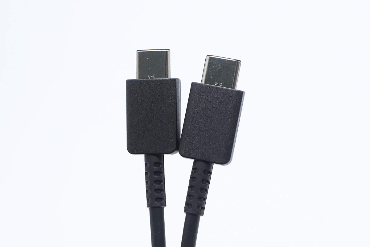

附带数据线为USB-C to USB-C类型,经典黑色配色,端子外壳磨砂方便插拔,末端设有抗弯折网尾。

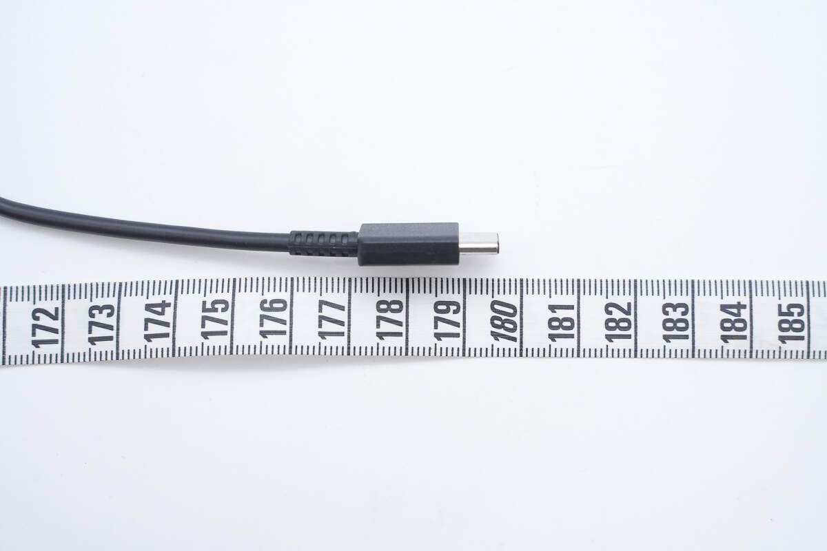

测得数据线长度约为180cm。

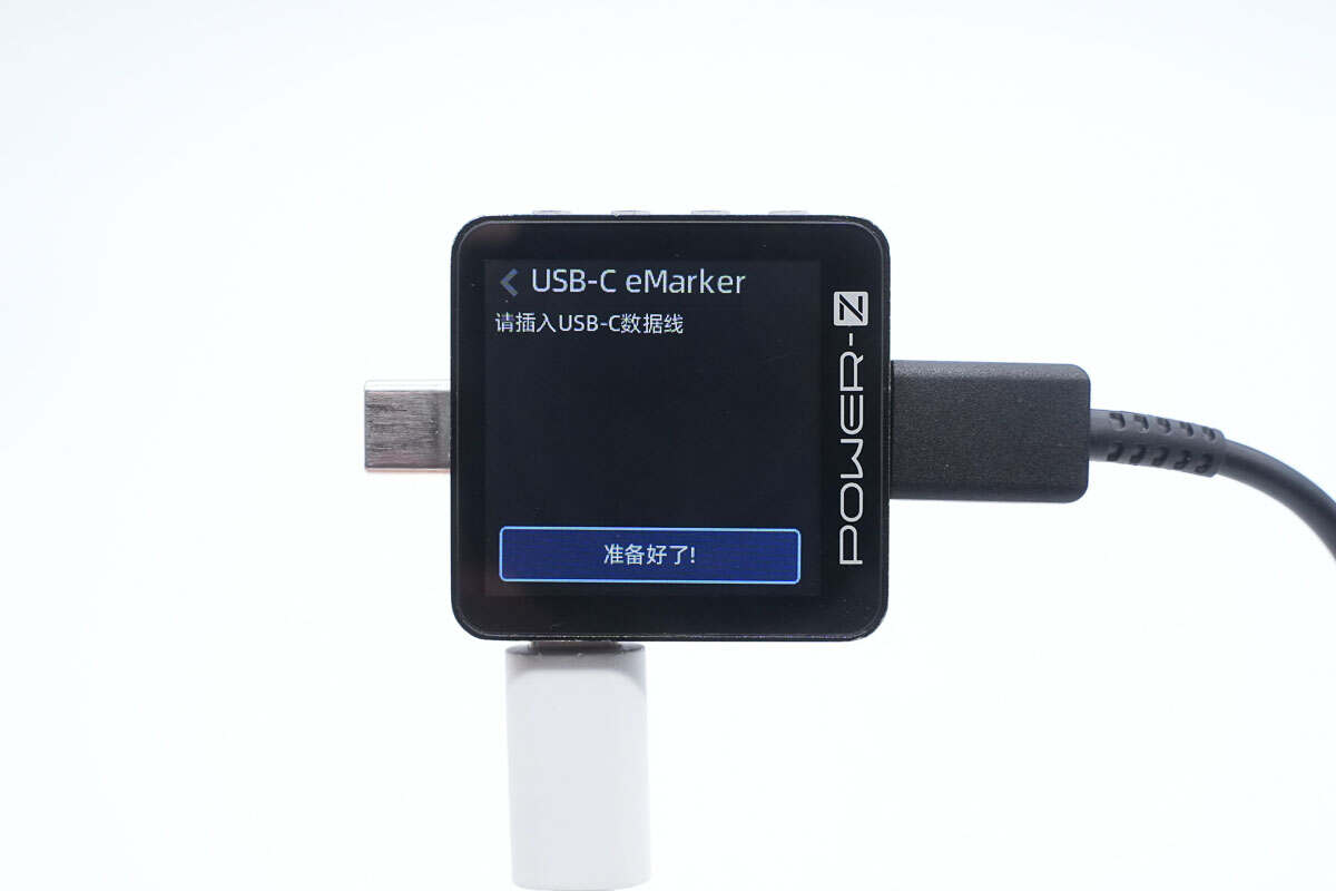

使用ChargerLAB POWER-Z KM003C测得数据线没有E-Marker芯片。

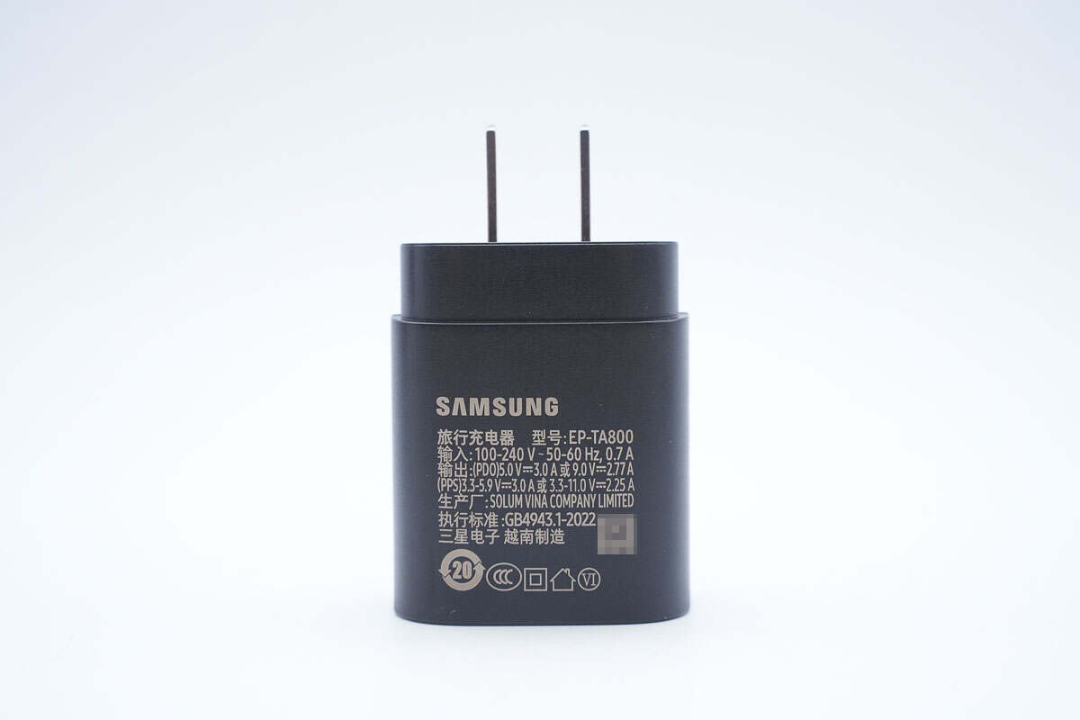

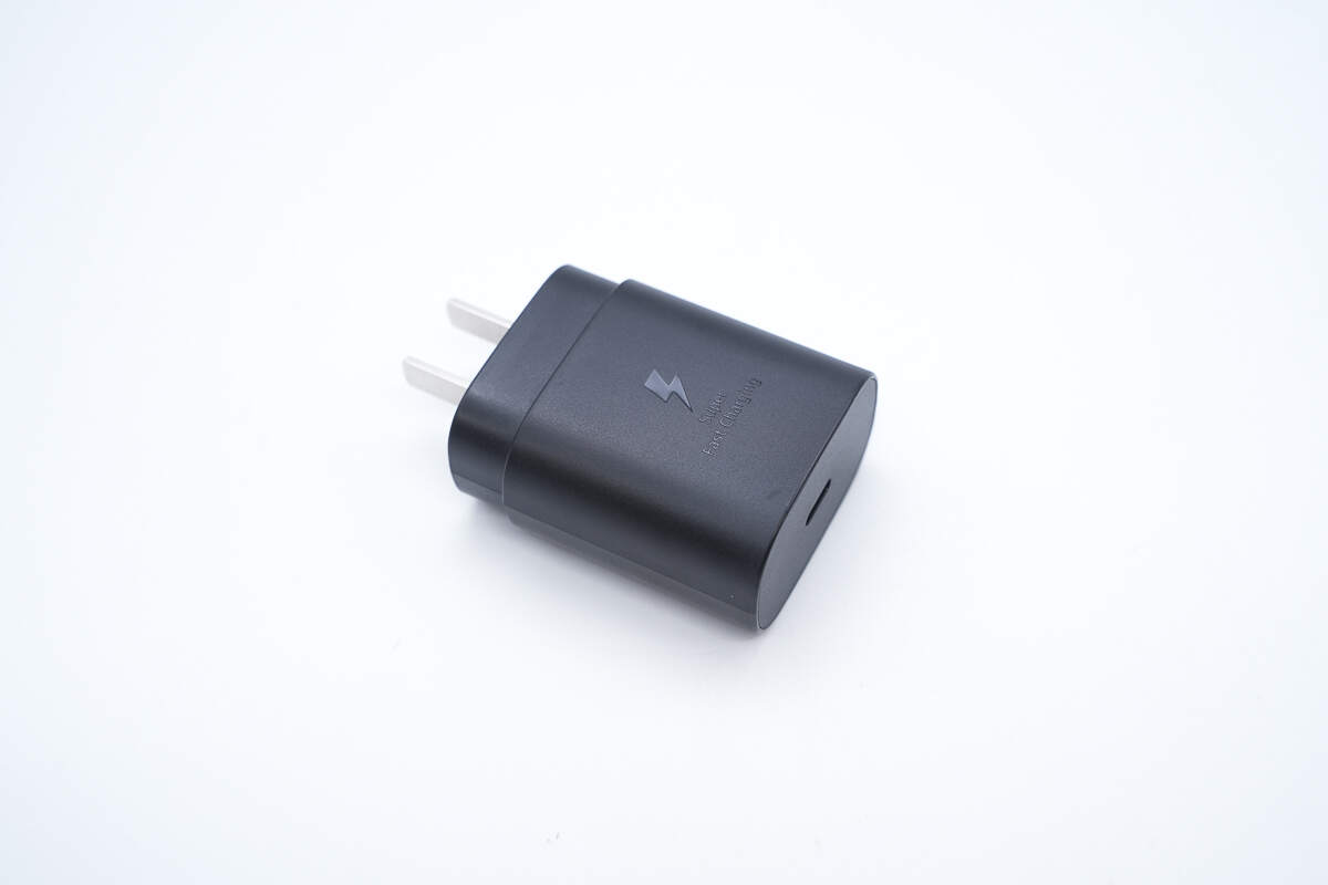

配备的25W充电器与此前拆解的外观完全相同,主体表面磨砂,腰身两侧过渡圆润。
机身背面印有充电器参数
型号:EP-TA800
输入:100-240V~50/60HZ 0.7A
输出:5V3A、9V2.77A
PPS:3.3-5.9V3A、3.3-11V2.25A
充电器已经通过了CCC认证和VI级能效认证。

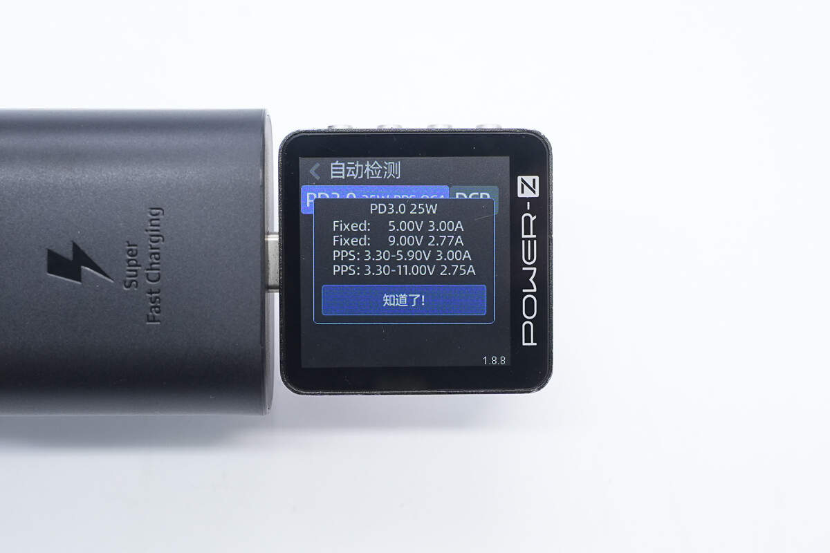

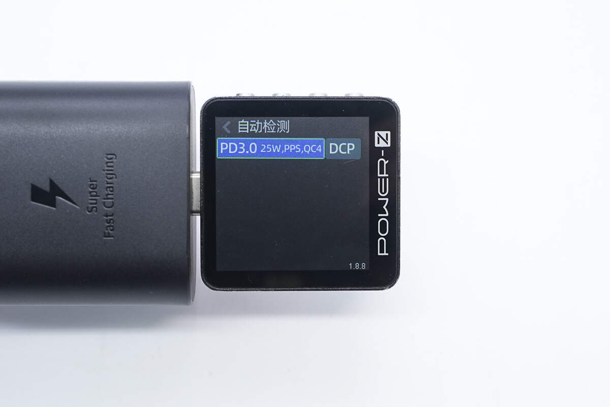

测得这款充电器支持PD3.0、PPS、QC4、DCP快充协议。
PDO报文显示USB-C口还具备5V3A、9V2.77A两组固定电压档位,以及3.3-5.9V3A和3.3-11V2.75A两组PPS电压档位。

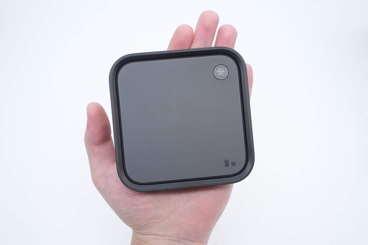

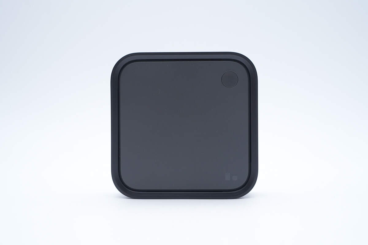

三星15W无线充电底座采用扁平方块造型设计,机身外壳表面哑光处理,顶面边缘微凸设计,可以避免手机无线充电时积热。

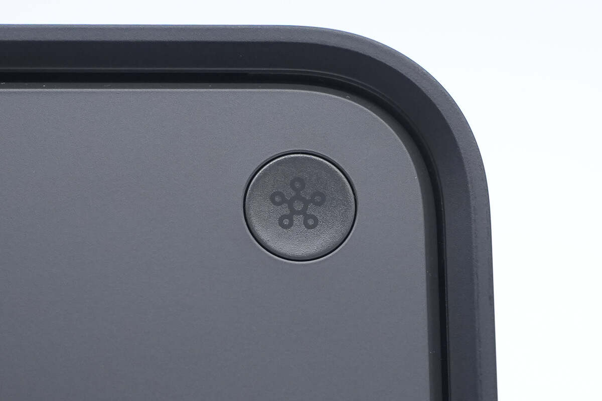

机身顶部一端角处设有Smart按钮。

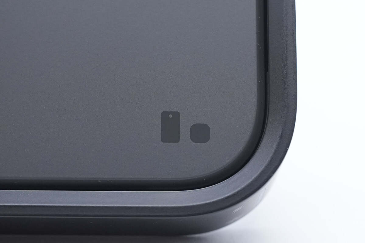

另一端角处设计有手机和耳机标识。

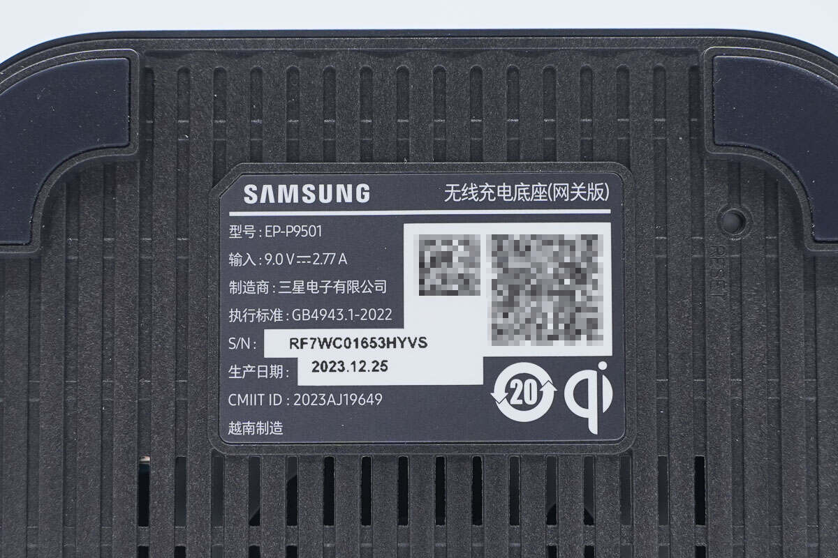

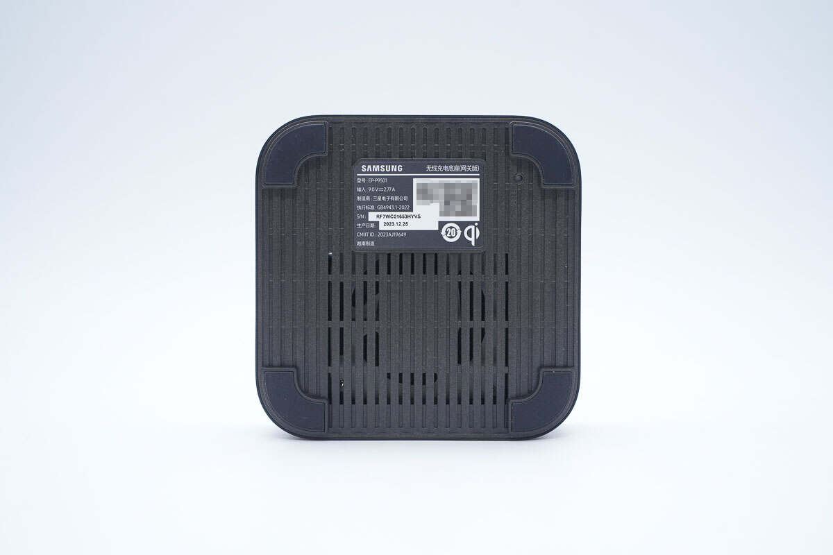

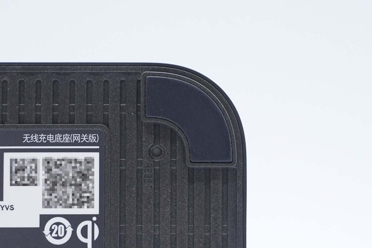

机身底部四端设有防滑垫,此外还贴有铭牌贴纸。
产品参数特写
型号:EP-P9501
输入:9V2.77A
制造商:三星电子有限公司
机身底部还设有复位按钮。
底部外壳上设有格栅散热孔。

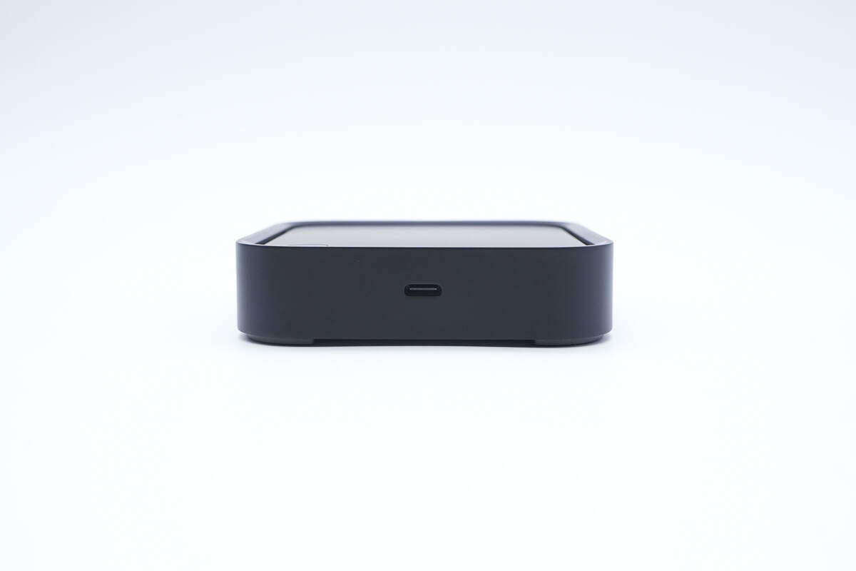

侧面居中布局单USB-C接口。

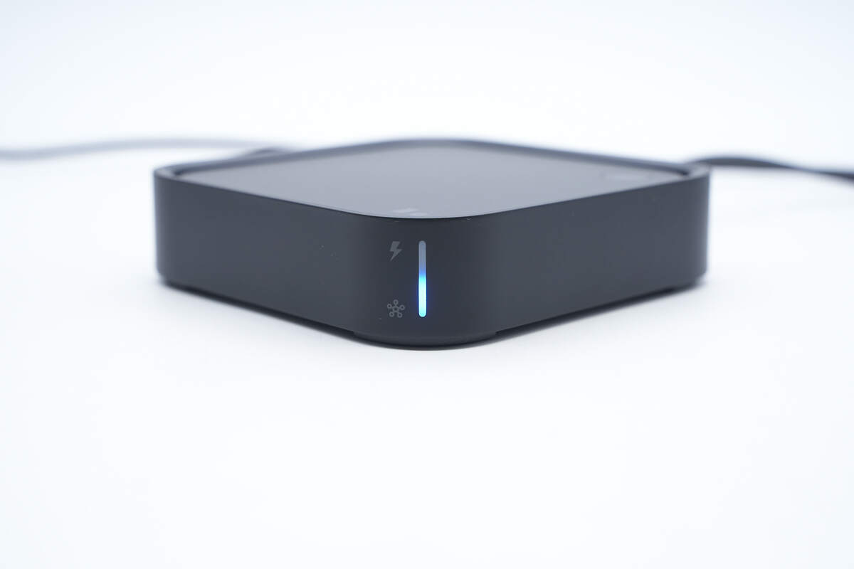

端角处还设有无线充电和网关指示灯,灯条左侧上下印有相应提示标识,上下色灯颜色不同也可以给用户两种工作状态下的相应提示。

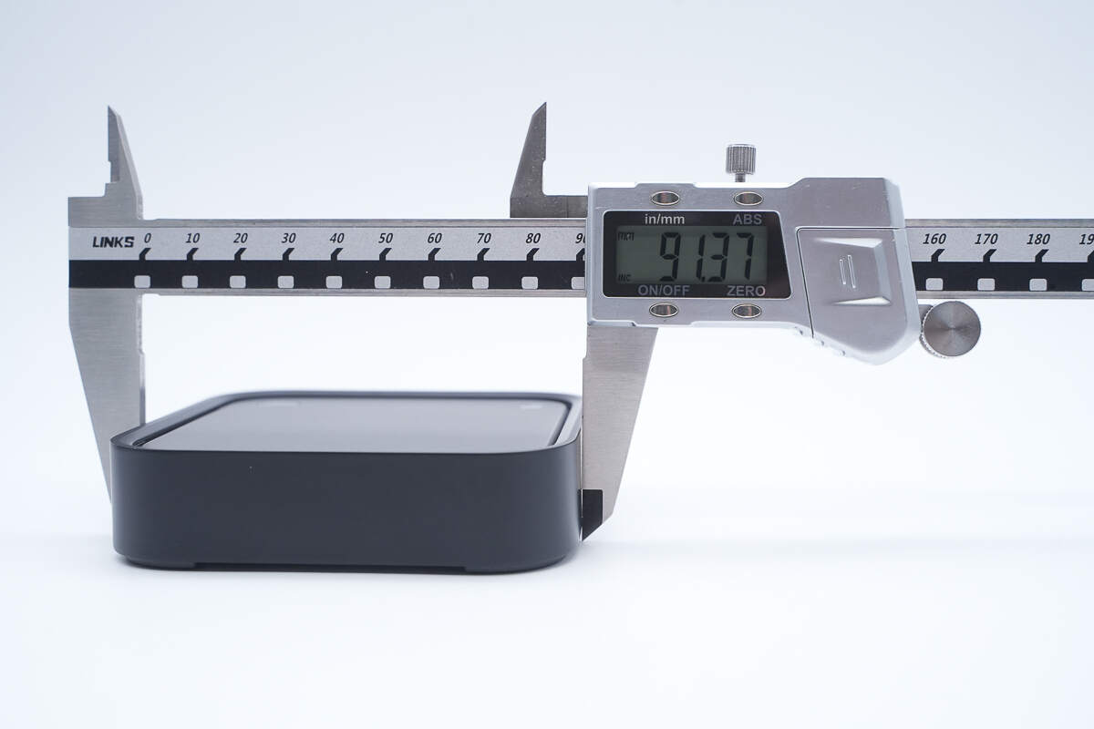

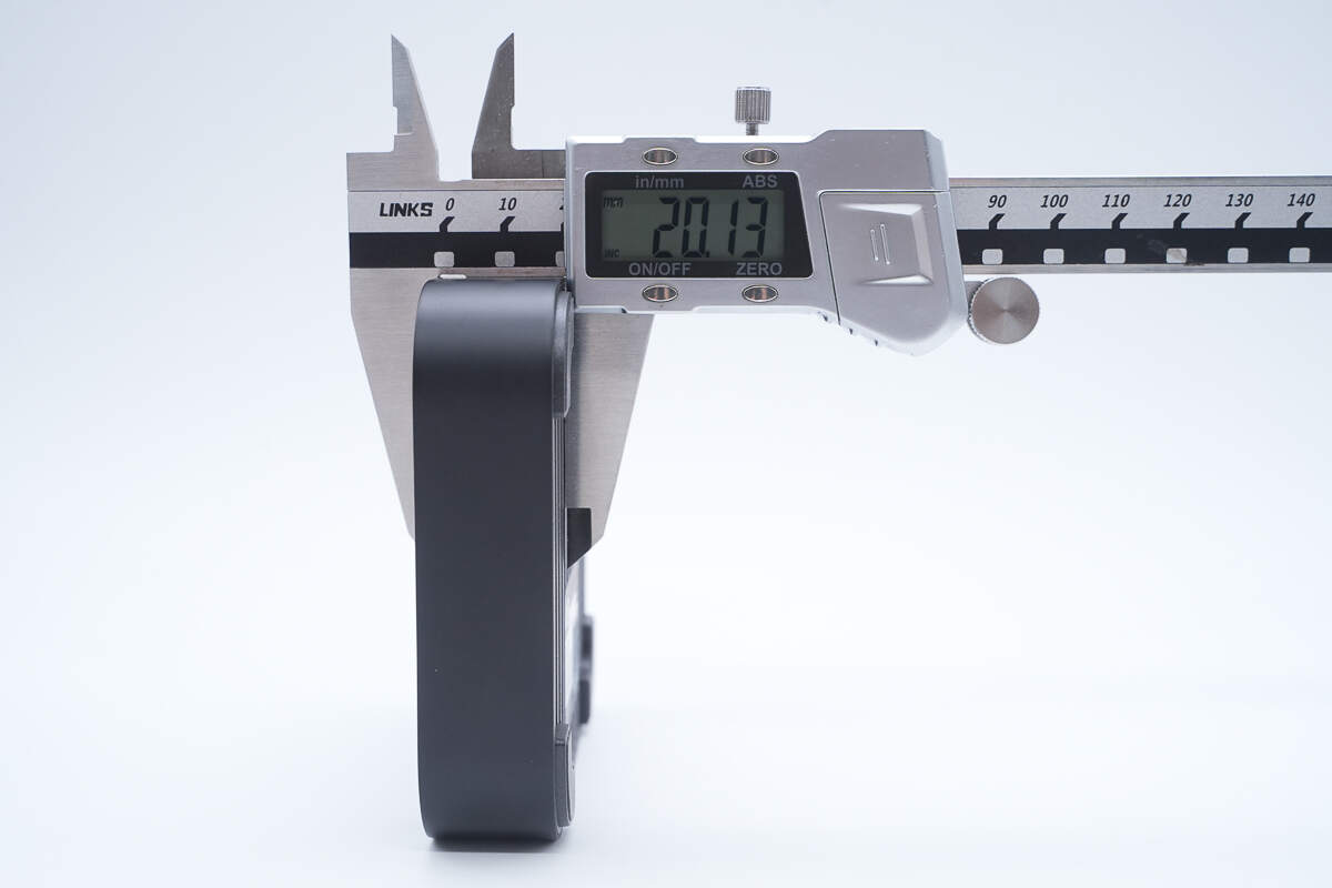

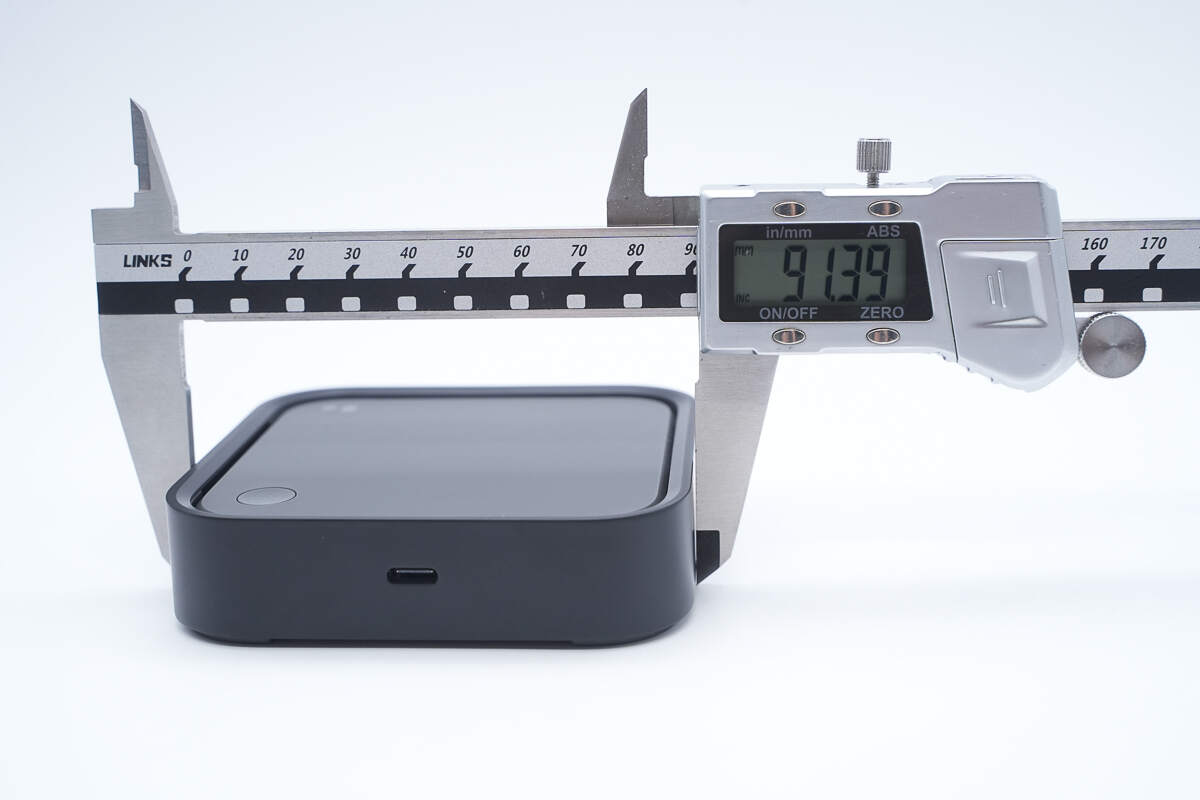

测得三星15W无线充电底座机身长度为91.37mm。
宽度为91.39mm。
厚度为20.13mm。
产品拿在手上的大小直观感受。

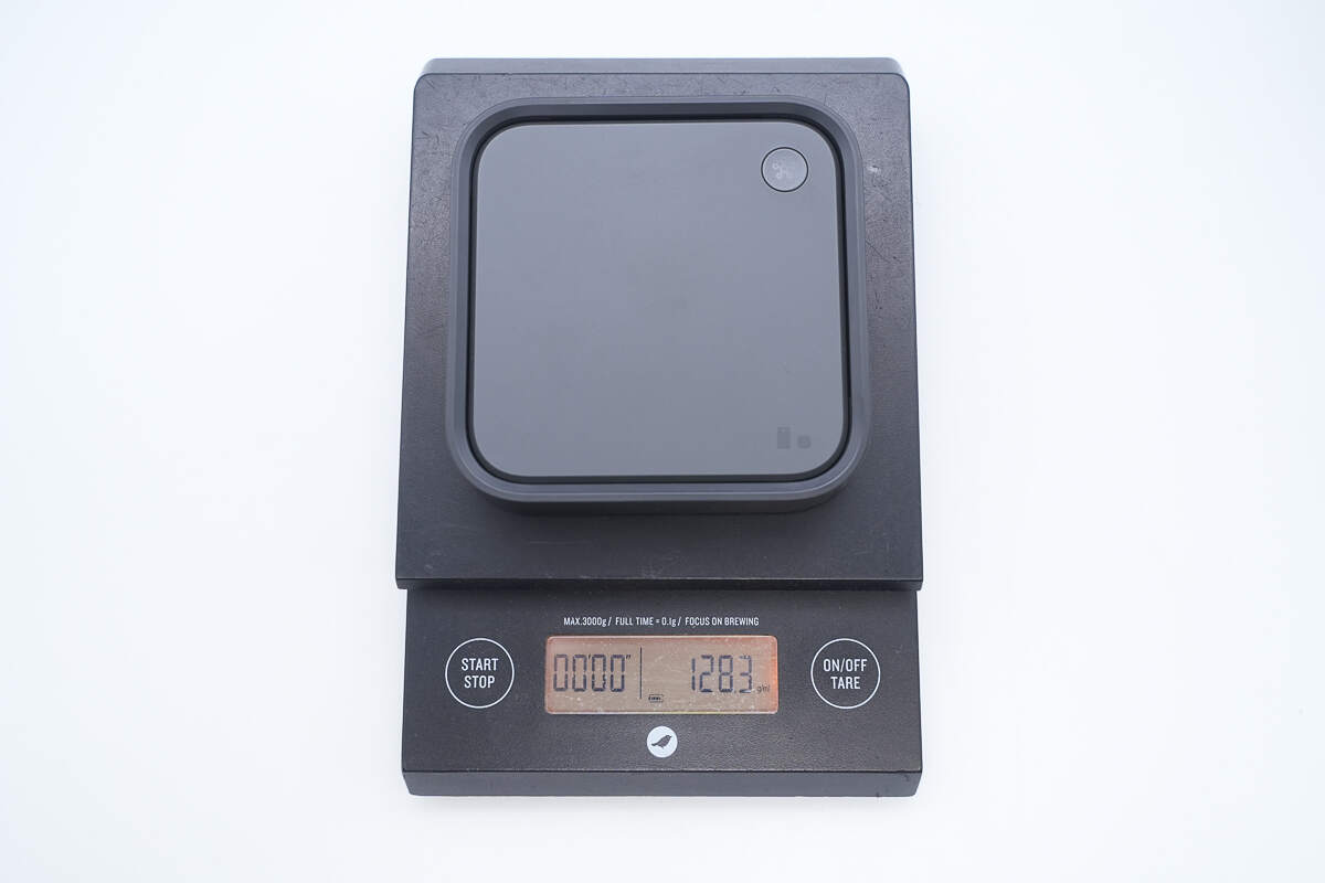

另外测得三星15W无线充电底座重量约为128g。

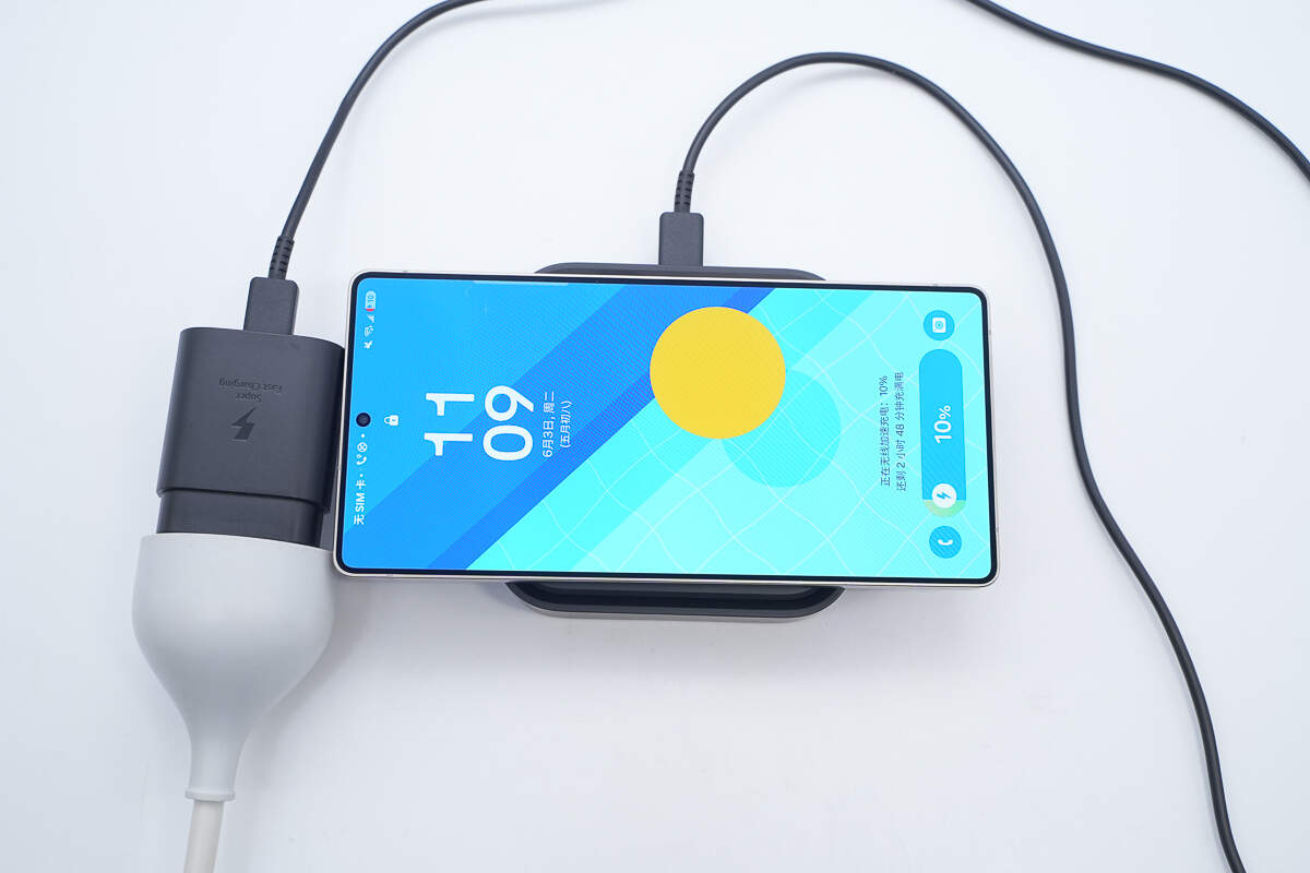

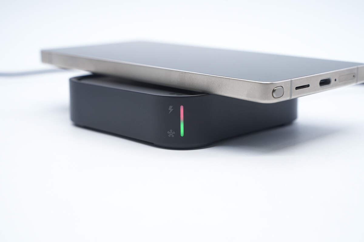

给三星Galaxy S25 Ultra手机进行无线充电,上方无线充电指示灯亮红色表示正在充电,当转为绿色表明设备已经充满电。下方网关指示灯红绿蓝色依次闪烁,表示已进入等待连接SmartThings网关、智能家电连接模式。
使用三星15W无线充电底座(网关版)给Galaxy S25 Ultra无线充电,能成功开启无线加速充电。

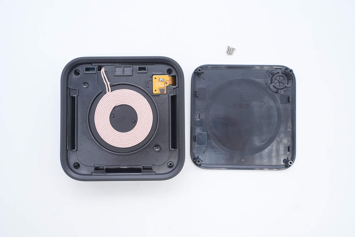

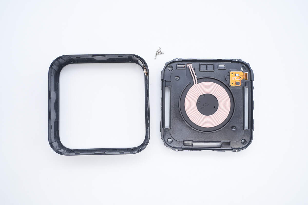

拆掉螺丝打开机身底部外壳,除螺丝固定外,壳体边缘还设计有卡扣结构。

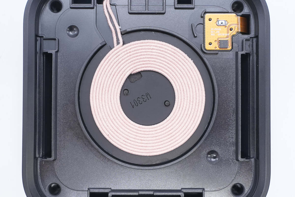

无线充电线圈置于中心位置,隔磁片设有固定柱固定。

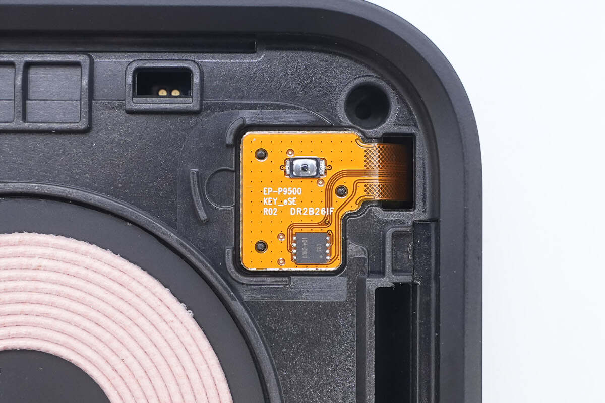

排线上焊接贴片按键和加密芯片。

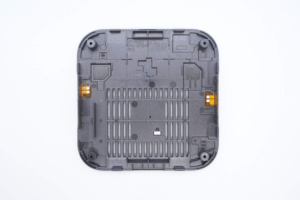

将底部外壳也打开,同样也设计有卡扣。

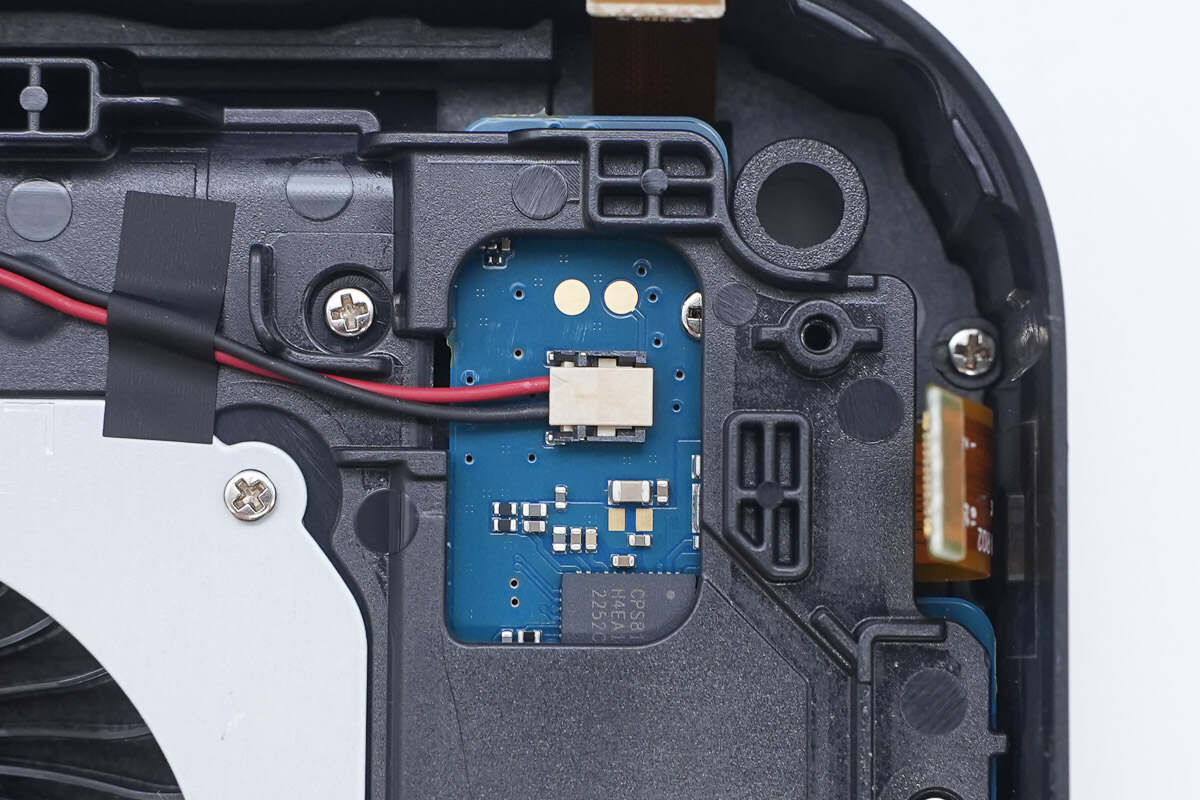

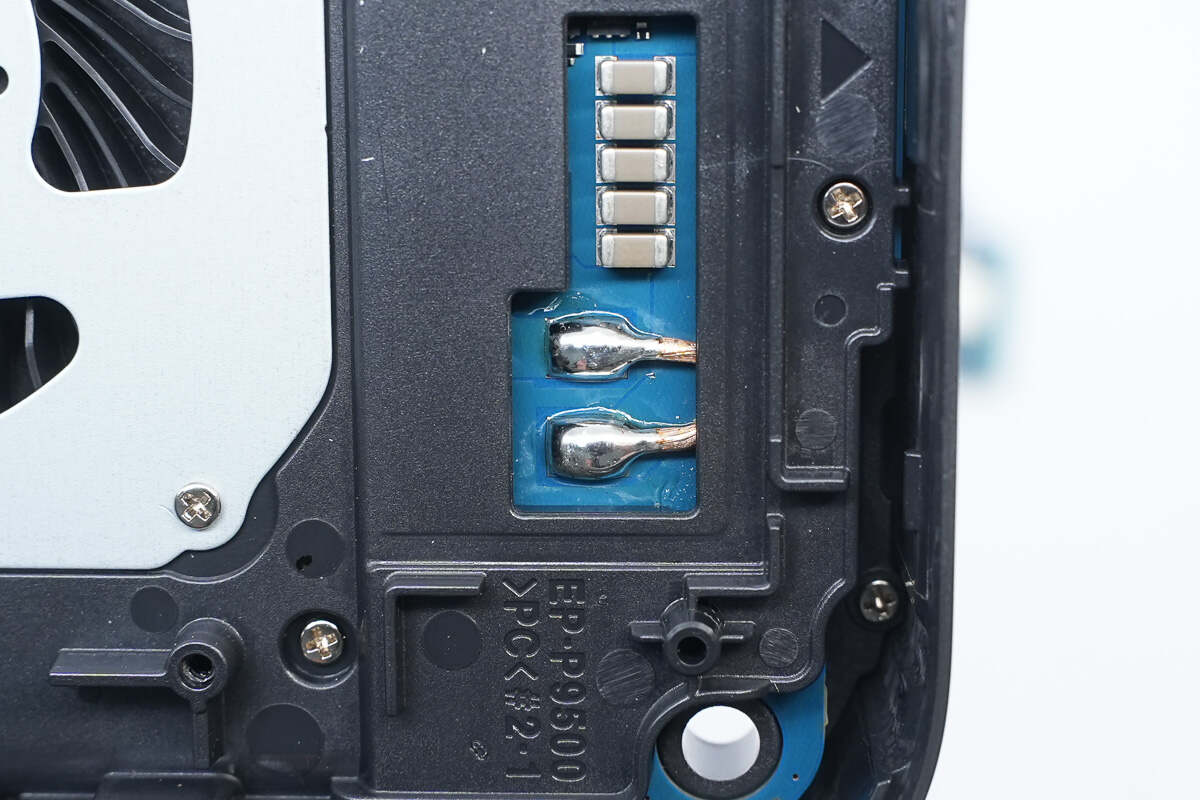

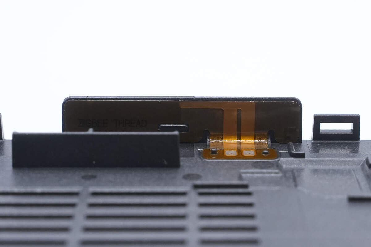

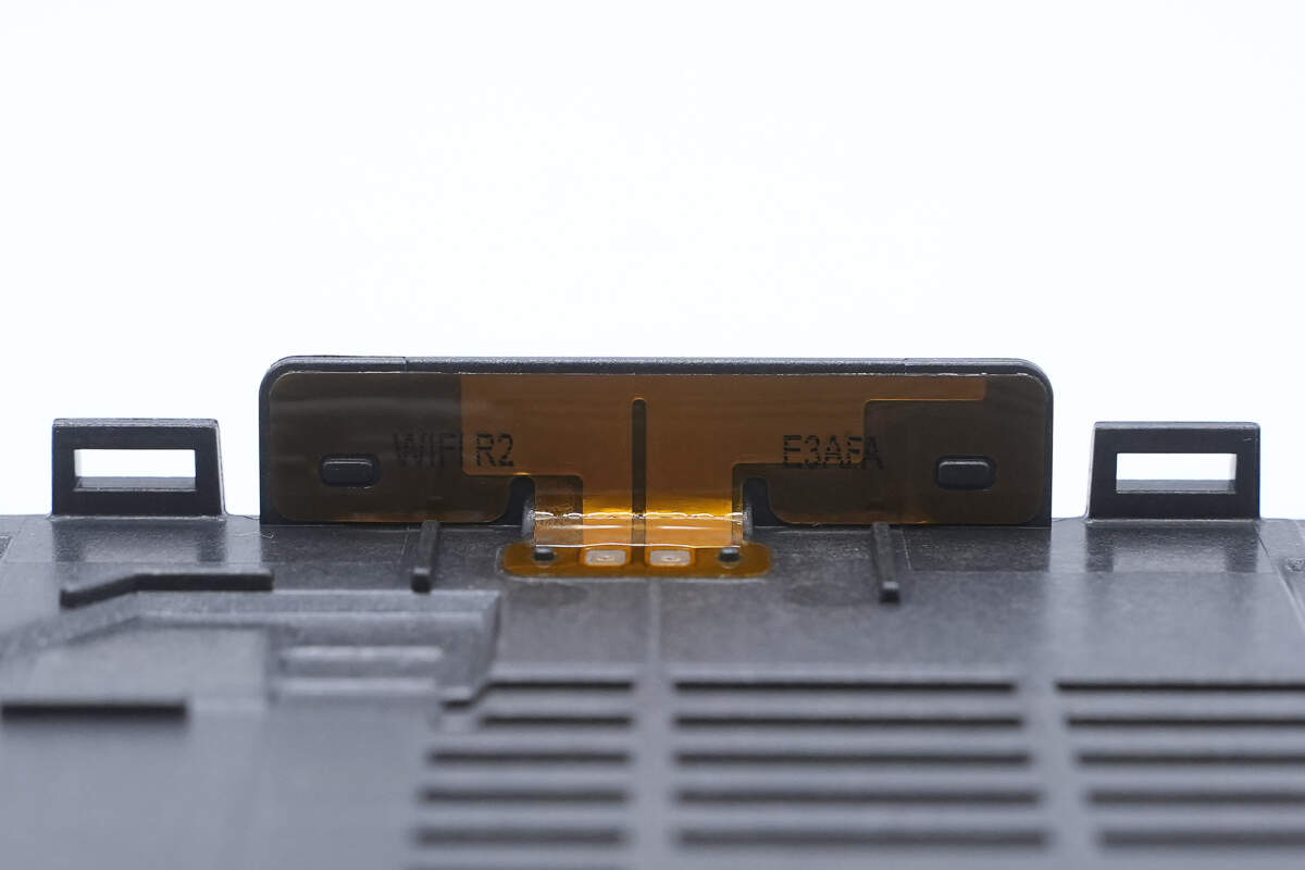

底部外壳两侧设有FPC天线。
左侧较小的天线用于蓝牙连接。
右侧较大的天线用于WiFi连接。

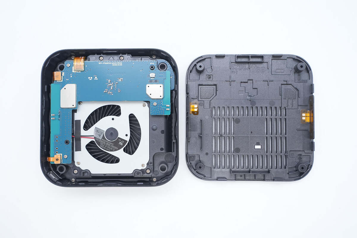

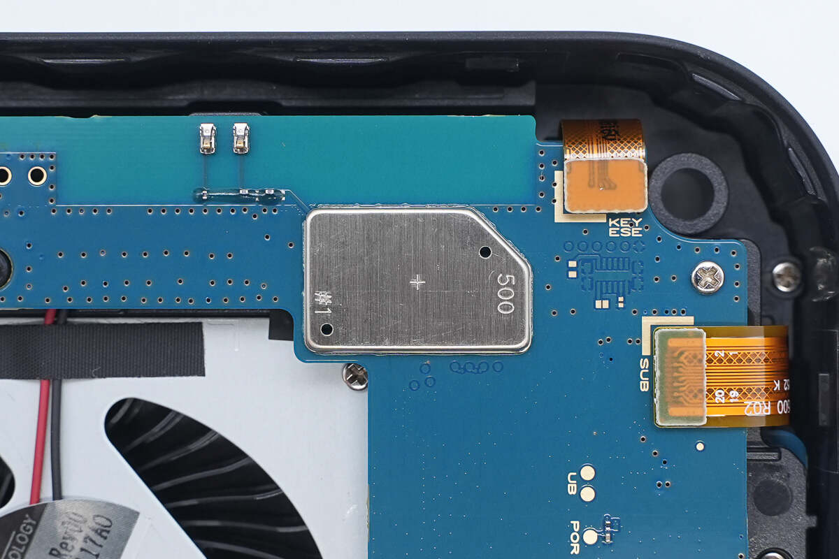

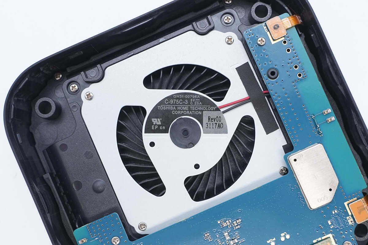

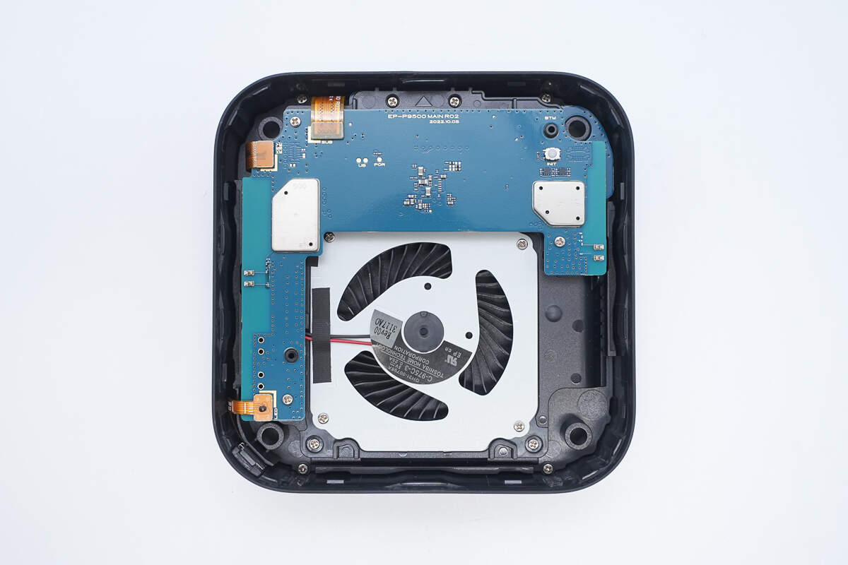

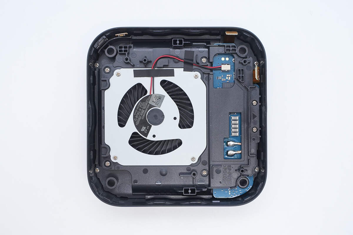

壳体内部网关模块通过螺丝固定,通过排线连接,在下方设有散热风扇,为无线充电线圈散热。
较小的屏蔽罩内部为蓝牙芯片,上方设有重置按键。

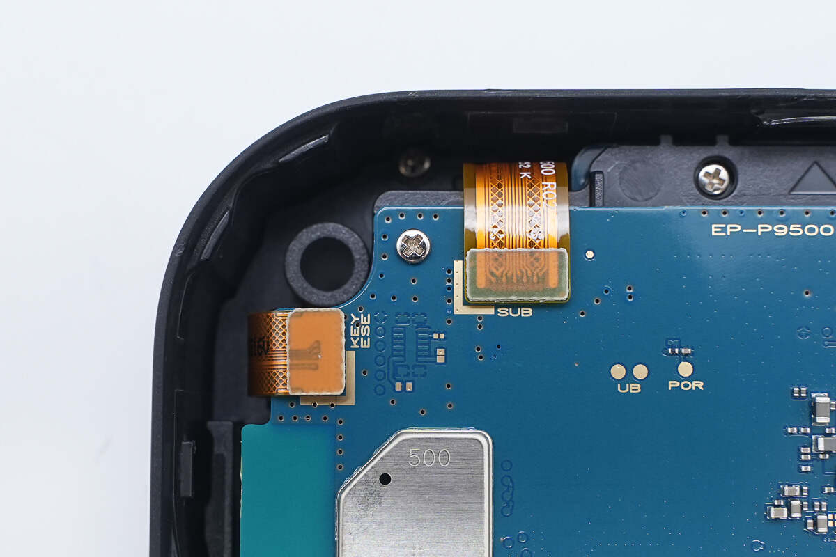

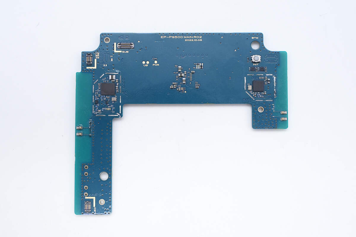

PCBA模块标注无线充型号为EP-P9500。
PCBA模块通过螺丝固定,排线连接器旁标注排线功能。
较大的屏蔽罩内部为WiFi芯片。
散热风扇来自东芝,规格为5V0.25A,通过螺丝固定在壳体内部。

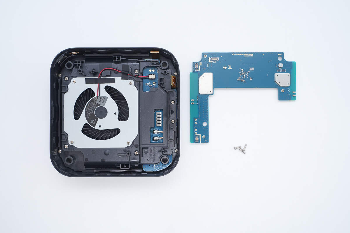

拧下固定螺丝,断开排线插座,取出网关PCBA模块。
下层为无线充电PCBA模块,连接散热风扇和无线充电线圈。

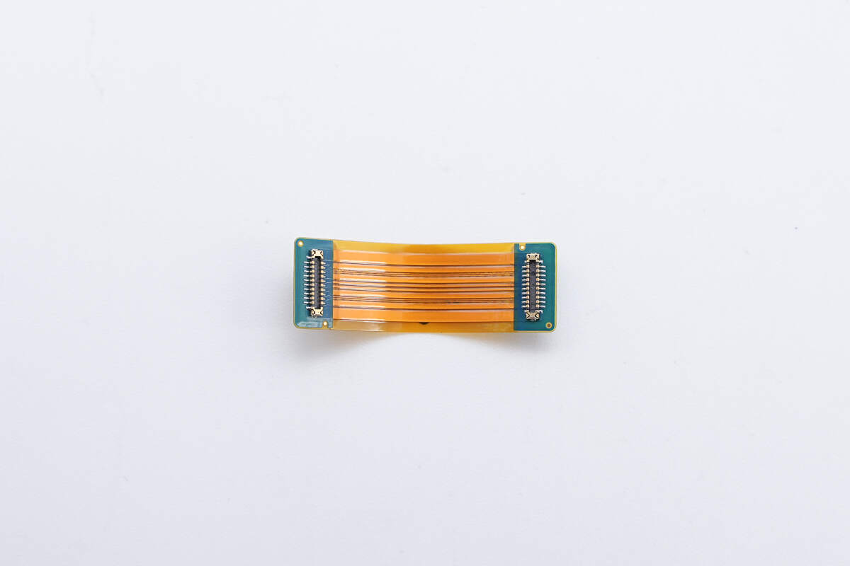

连接无线充电模块和网关模块的排线特写。

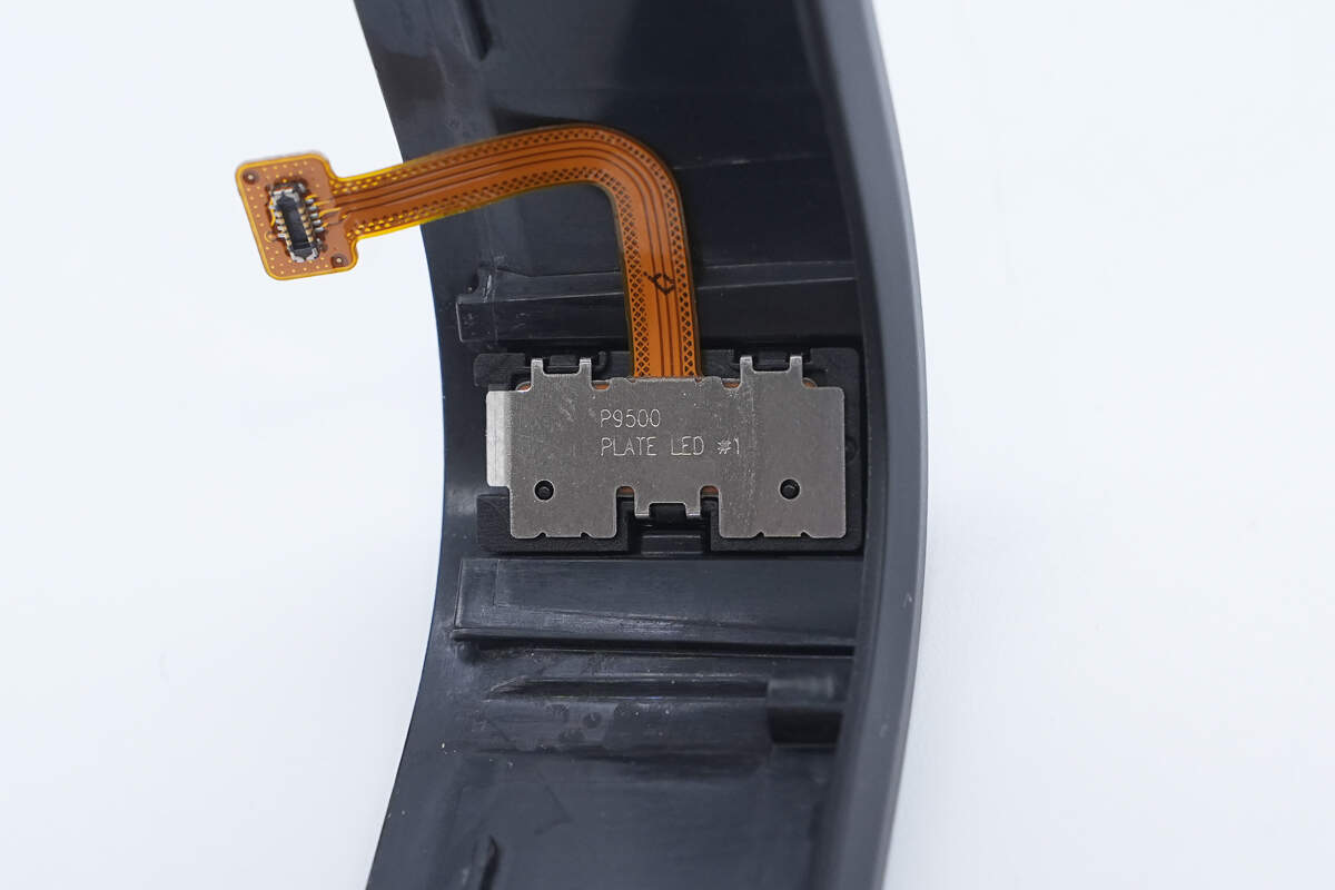

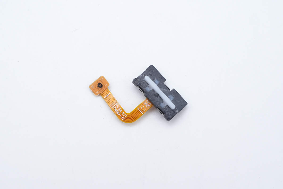

排线连接到指示灯模块。

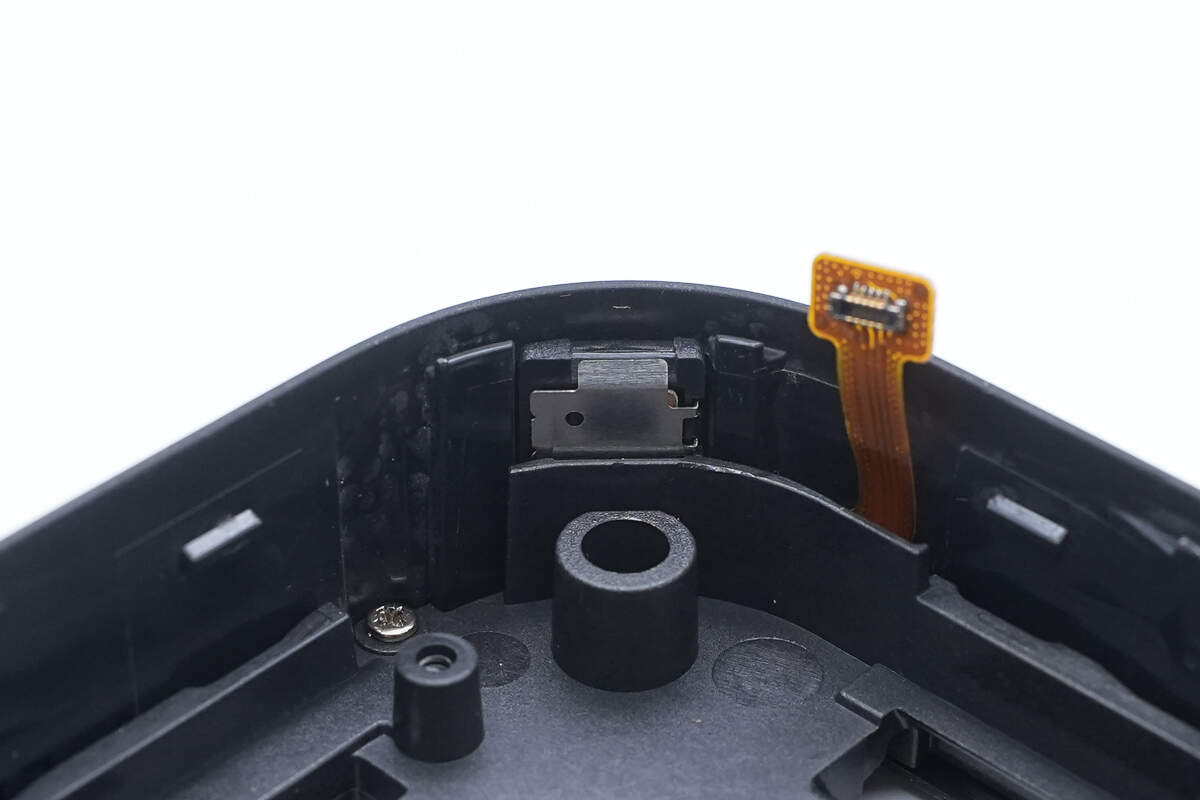

拆下固定螺丝,拆下外壳。
指示灯模块固定在外壳内部。
指示灯导光条特写。

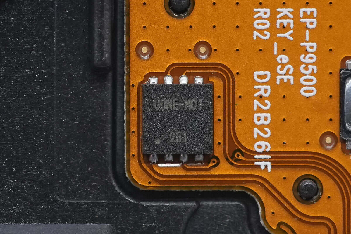

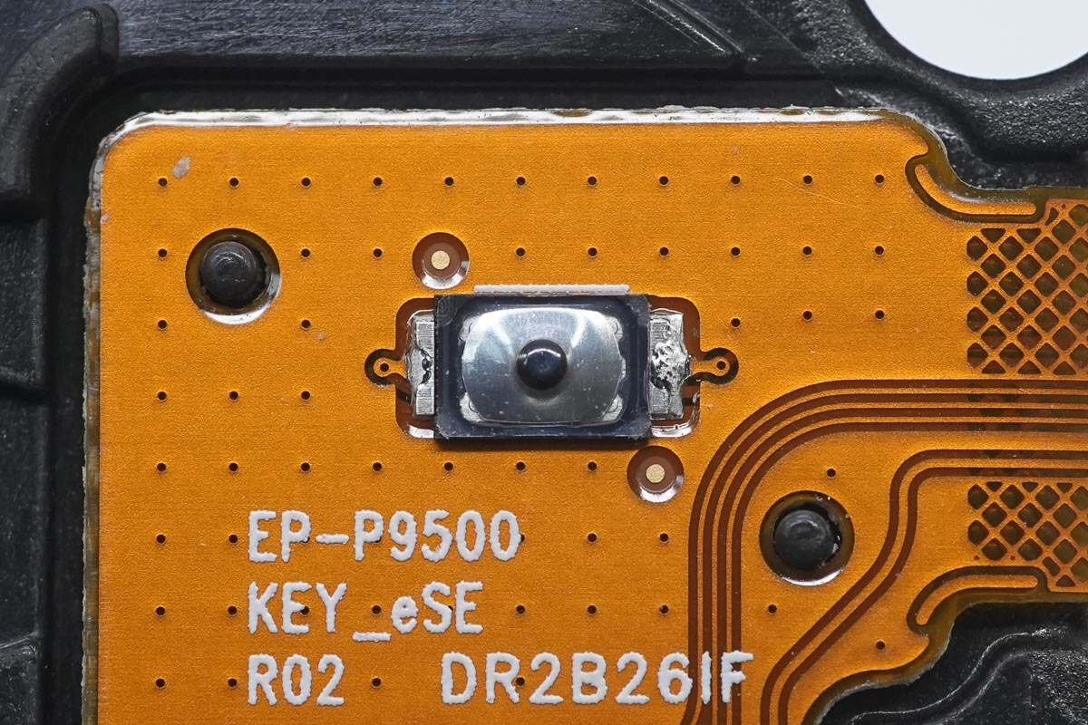

按键排线特写,焊接贴片按键和加密芯片。
贴片按键特写。
下方加密芯片来自UBIVELOX,丝印UONE-MD1,为UONE-A系列加密芯片,用于IoT设备安全防护。芯片内置ARM 32位内核,支持Linux、安卓和Tizen平台,支持ECC、Ed25519、RSA、AES加密,具备对称/非对称密钥生成和安全存储以及安全启动,采用DFN8封装。

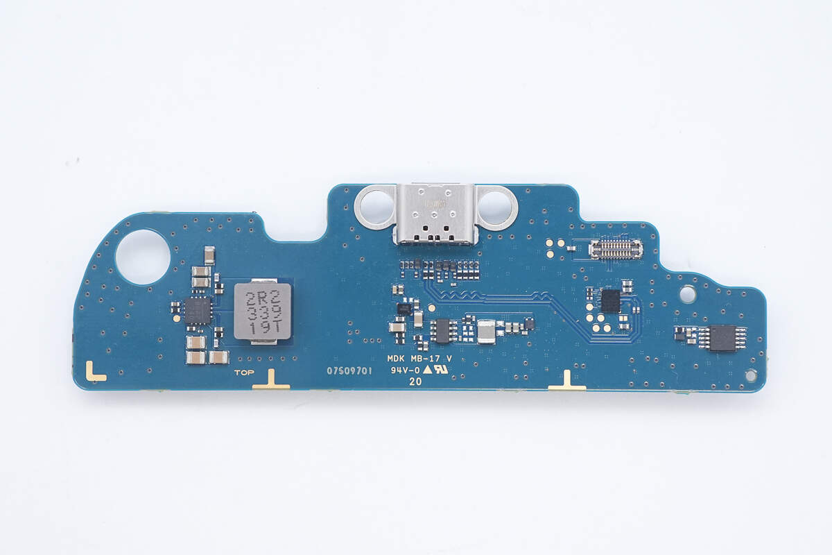

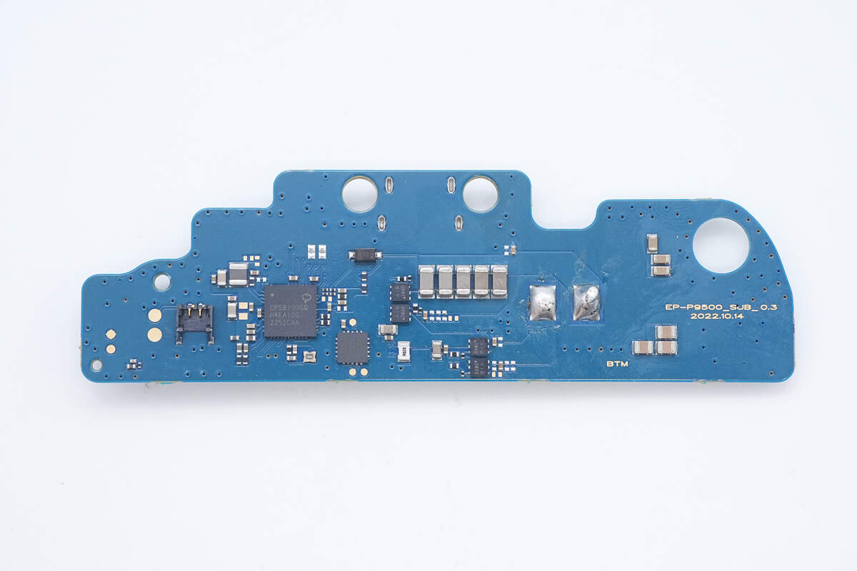

无线充电PCBA模块一览,左侧焊接同步升降压转换器和合金电感,中间上方焊接USB-C母座,下方设有同步降压芯片,右侧设有过压保护芯片和风扇调速芯片。
PCBA模块背面设有无线充电主控,安全加密芯片,无线充电功率管和谐振电容。

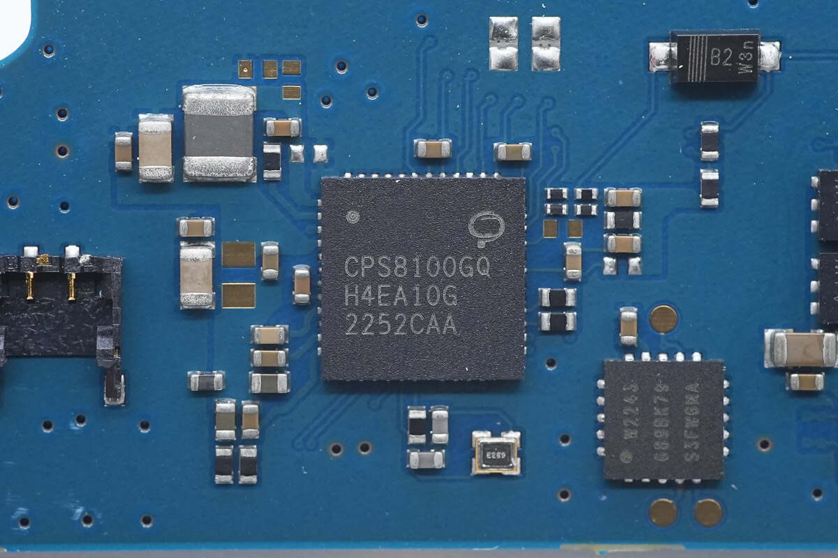

无线充电主控芯片来自易冲,型号CPS8100,是一颗高效率高集成度的无线充电发射芯片,支持50W私有协议无线充电。芯片内部集成32位MCU内核,集成全桥驱动电路,Q值检测电路和调制解调电路,外围元件精简。
CPS8100内部存储器支持读写保护,具备I2C接口和UART通信接口,芯片内置三路半桥驱动器,支持配置成同步降压或同步升压,并具备硬件过压/欠压保护,具备过电流保护和过热保护,采用QFN48封装。

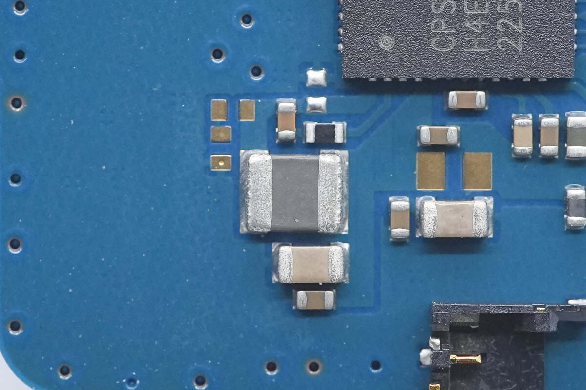

芯片外置的降压电感特写。

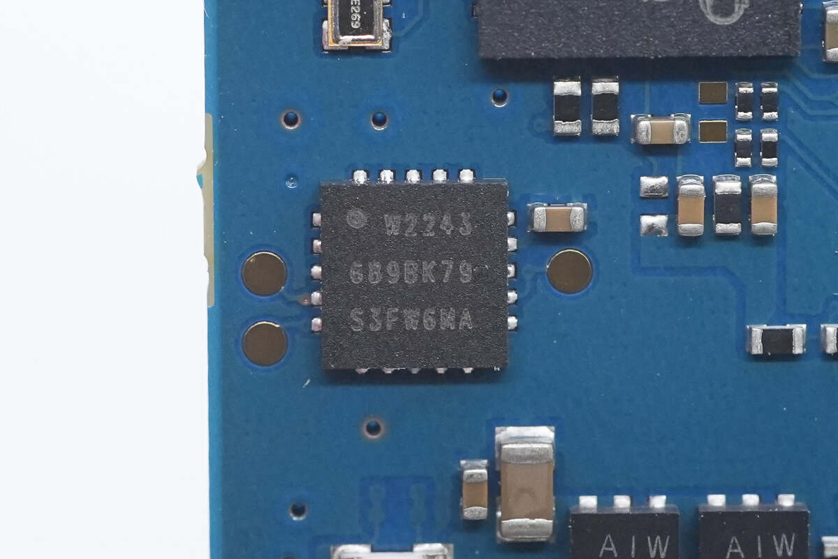

加密芯片来自三星,型号S3FW6MA,芯片内置SC300内核,内置48KB Flash,10KB ROM和5.5K RAM,支持AES/RSA/ECC/TORNA/DO-A加密,采用QFN20封装。

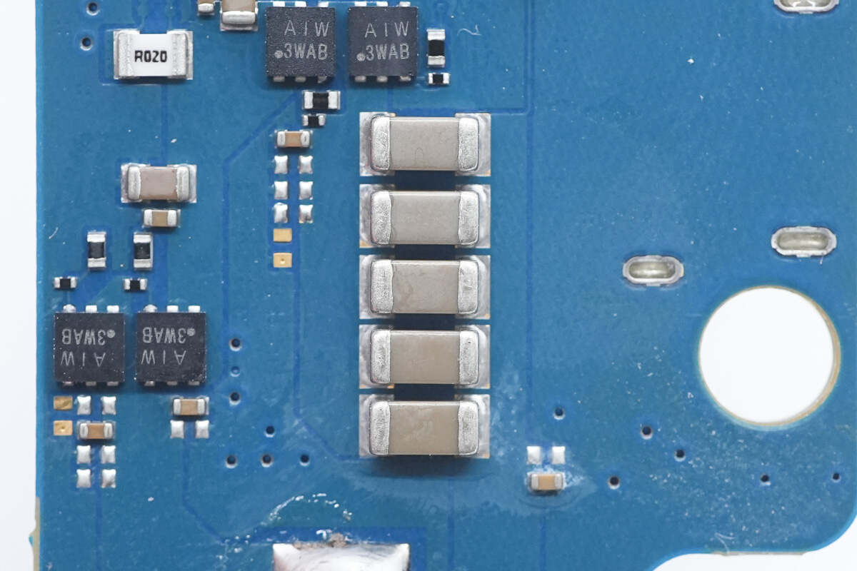

无线充电功率管来自威世,丝印AI,型号SiA400EDJ,NMOS,耐压30V,导阻19mΩ,采用PowerPAK SC-70-6L封装。
五颗并联的NPO谐振电容特写。

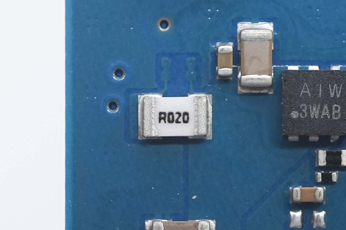

20mΩ取样电阻用于检测无线充电功率级电流。

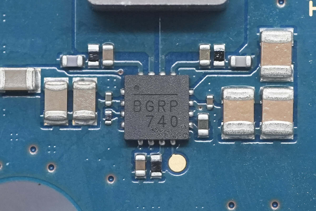

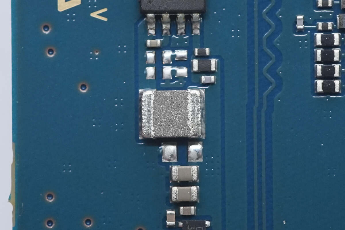

同步升降压转换器来自芯源系统,丝印BGR,型号MP8859,芯片内部集成开关管,支持22V输入电压,输出电流3A,支持可调节的恒流输出限制,具备输出过电压保护,过电流保护和短路保护,采用QFN16封装。

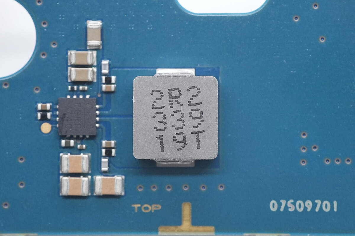

2.2μH合金电感特写。

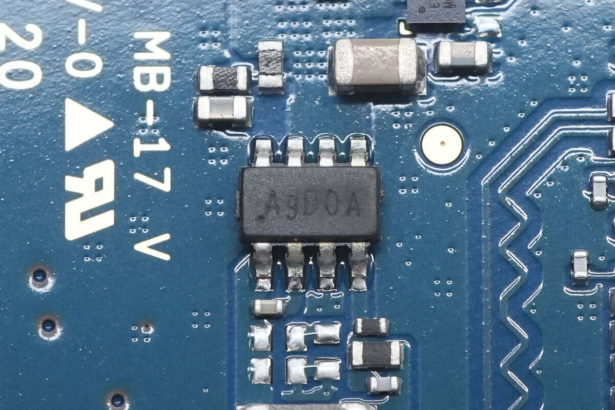

同步降压芯片来自矽力杰,丝印Ag,采用TSOT23-8封装。
外置降压电感特写。

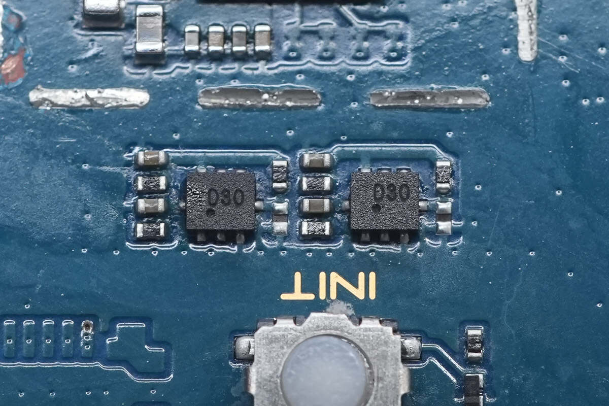

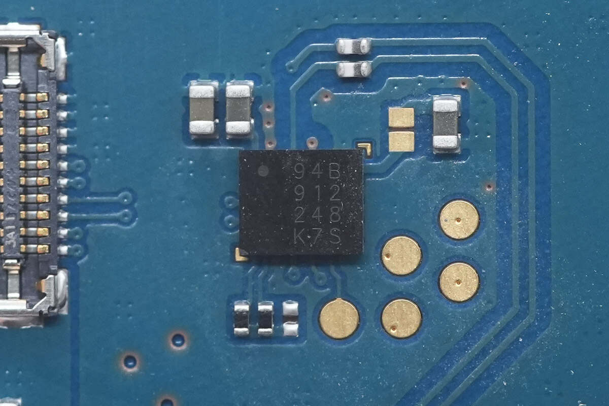

丝印94B912的芯片特写。

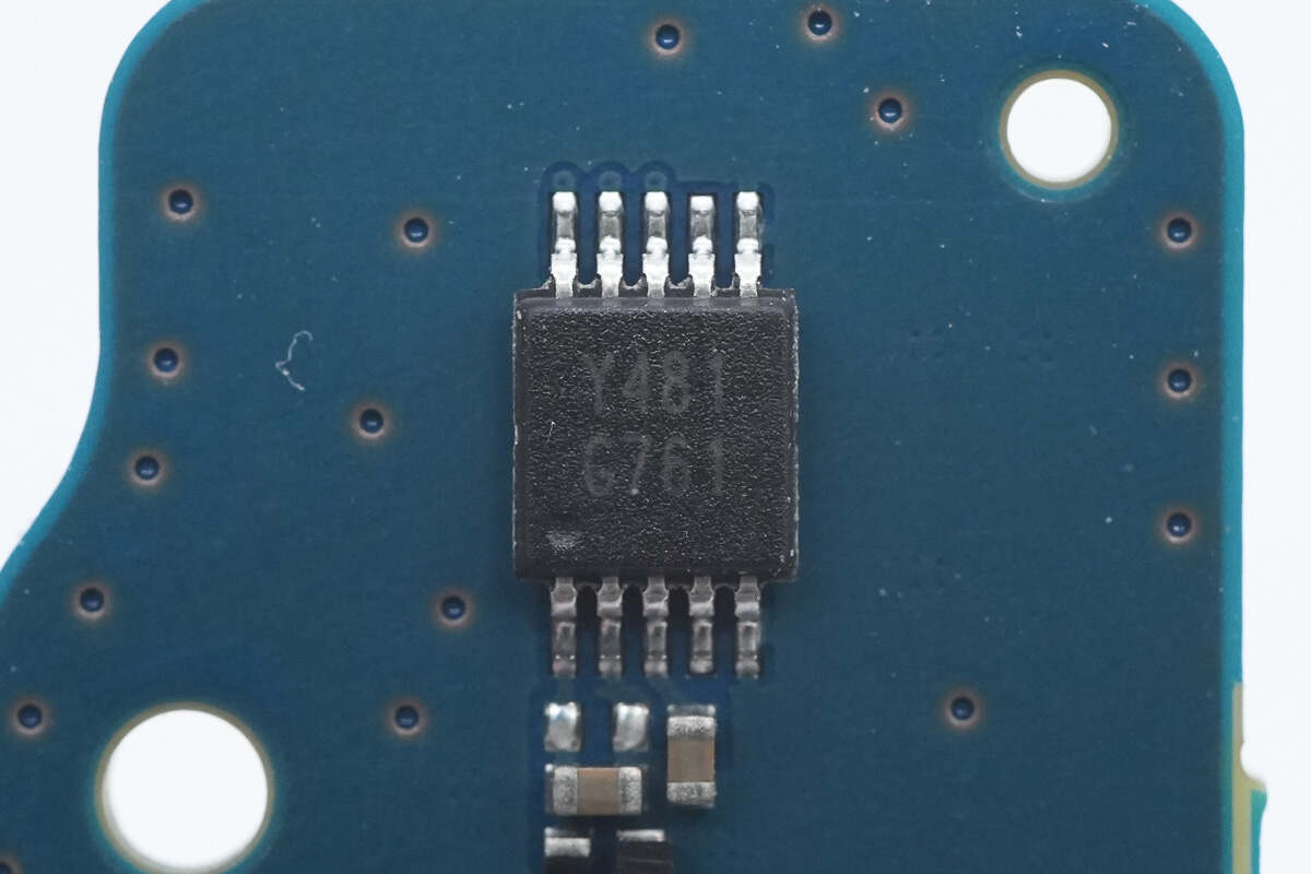

风扇驱动芯片来自致新科技,型号G761,采用SMBus总线控制,支持线性和PWM风扇转速调节,支持开环和闭环控制,采用MSOP-10封装。

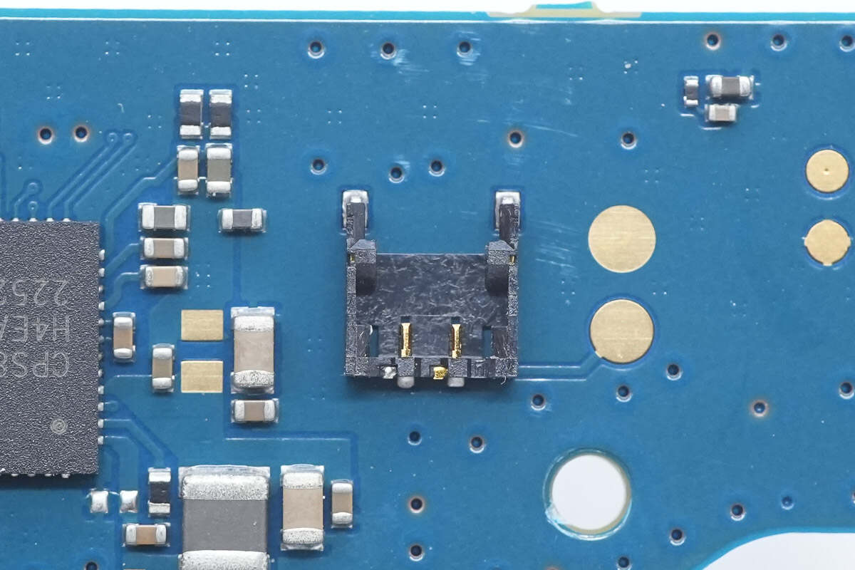

风扇连接插座特写。

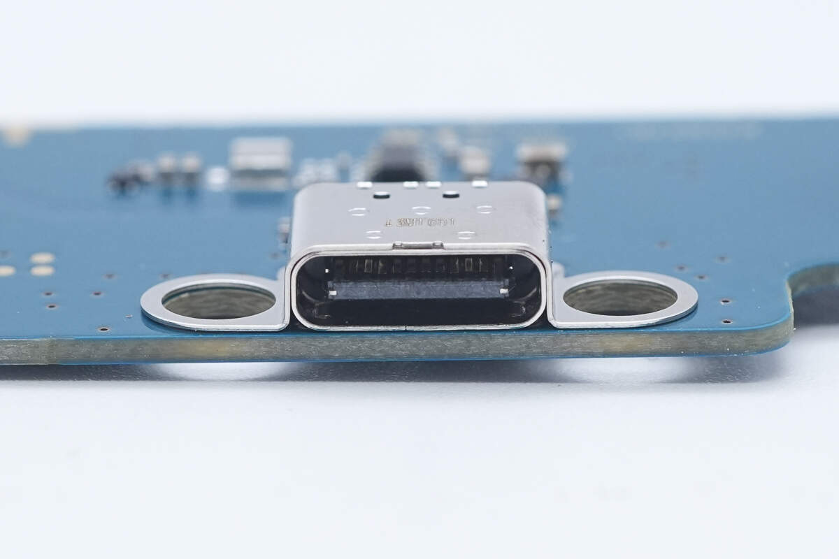

USB-C母座特写。

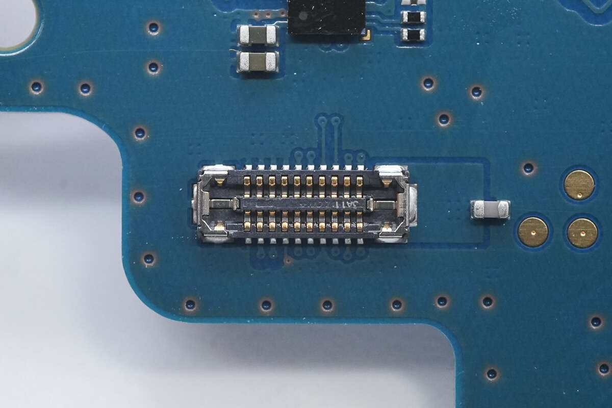

连接到网关模块的排线插座特写。

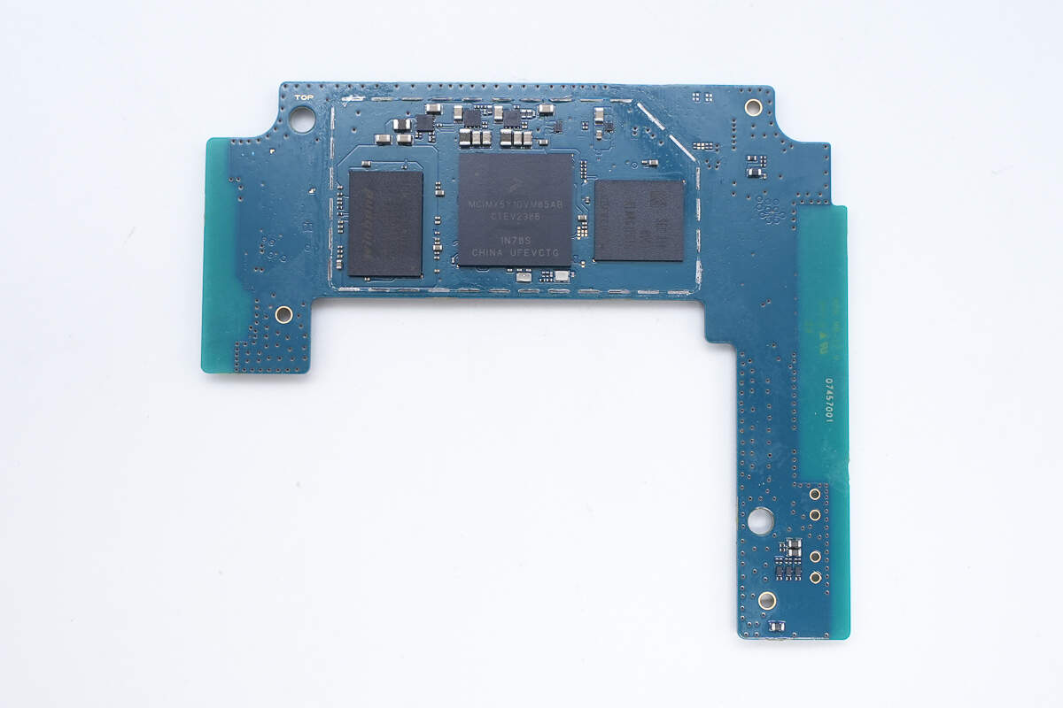

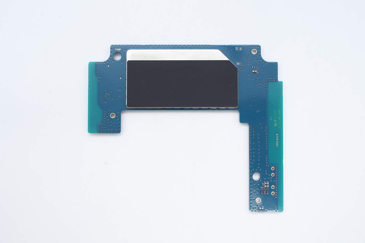

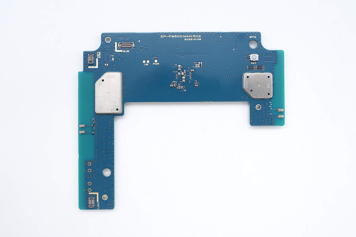

网关模块正面设有屏蔽罩。
背面设有两个较小的屏蔽罩和排线插座。

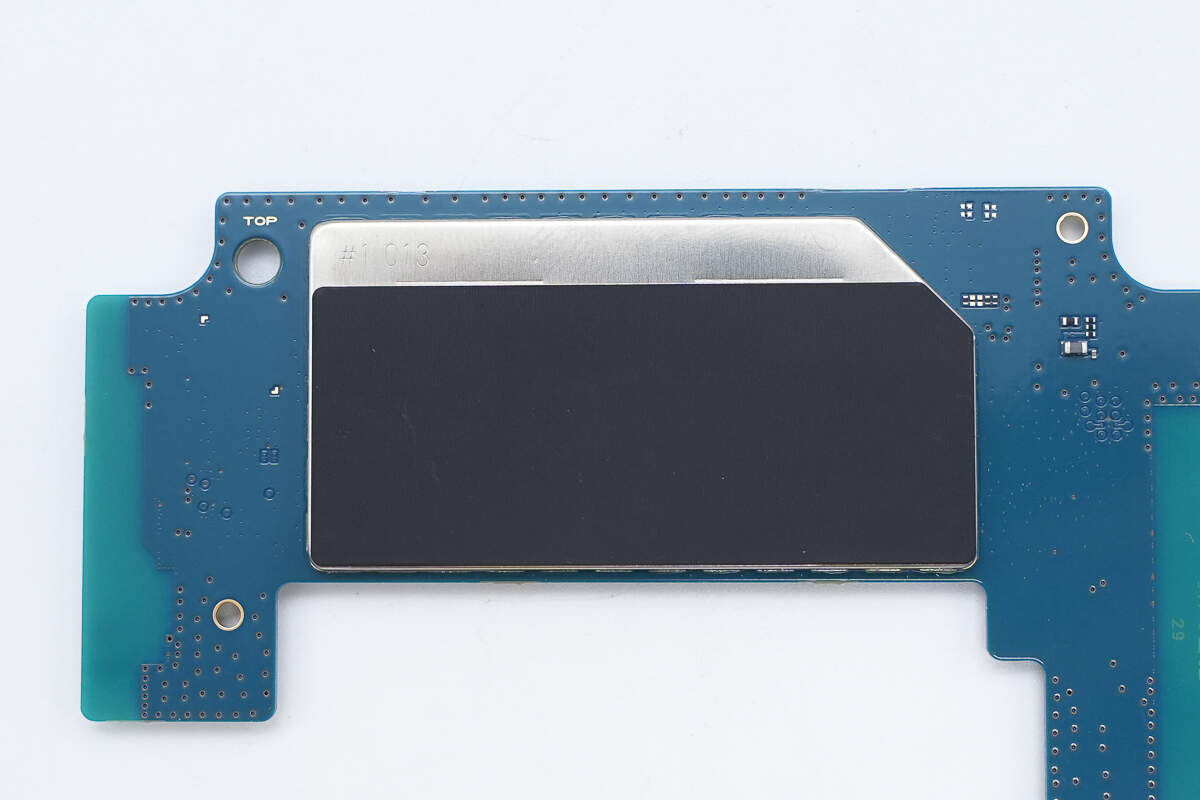

较大的屏蔽罩粘贴石墨导热贴纸。
拆下屏蔽罩,内部设有三颗较大的芯片。
背面较小的屏蔽罩内部设有两颗芯片。

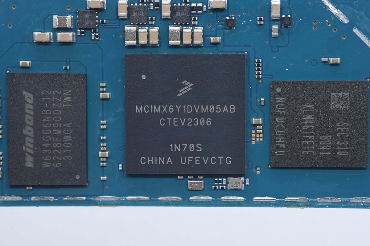

主控MCU来自恩智浦,型号MCIMX6Y1DVM05AB,内置ARM Cortex-A7核心,主频528MHz,采用14*14mm MAPBGA封装。

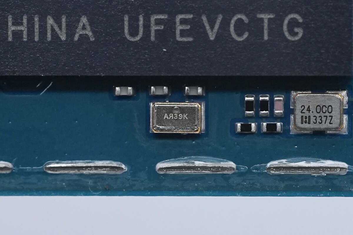

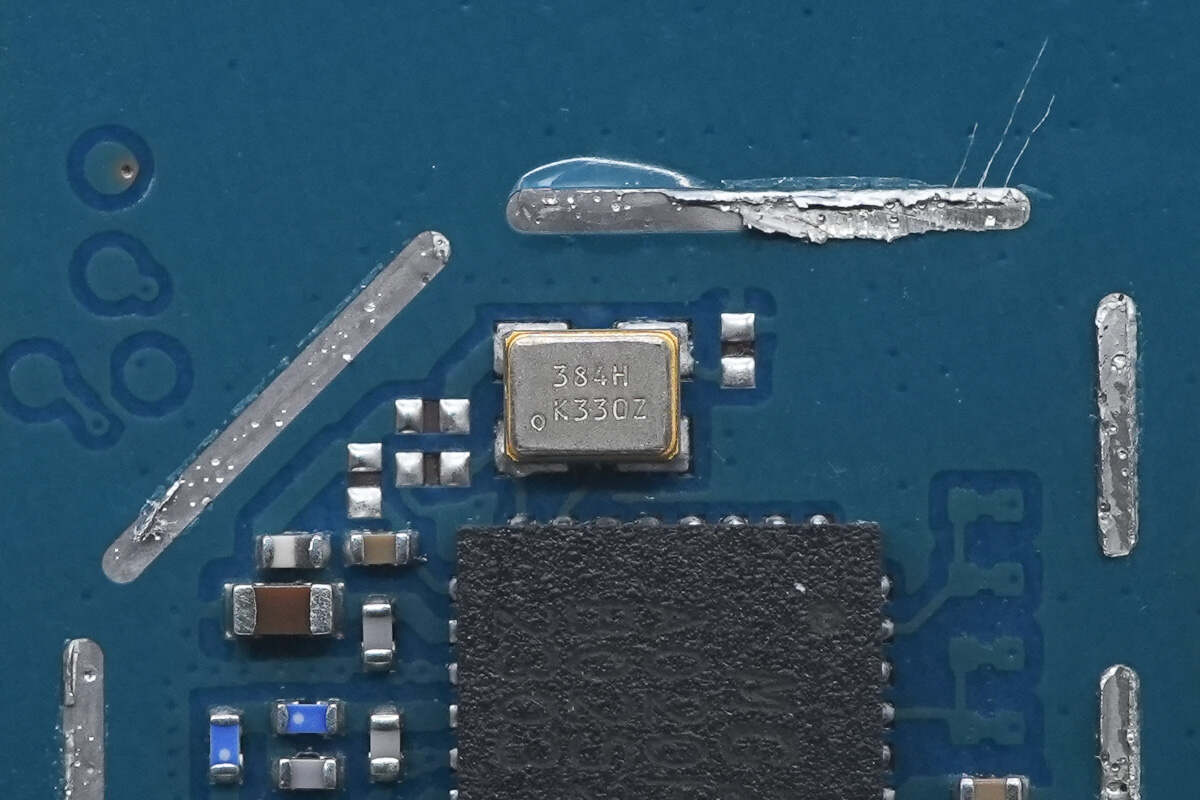

MCU外置24.000MHz贴片晶振特写。
MCU外置32.768KHz贴片晶振特写。

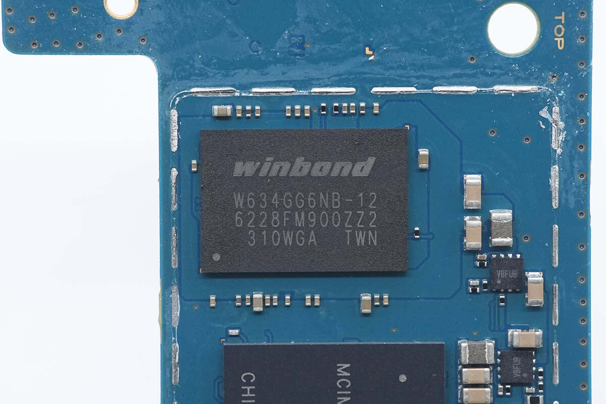

内存芯片来自华邦,型号W634GG6NB-12,为DDR3内存,容量为512MB,速率为1600mbps,采用VFBGA 96封装。

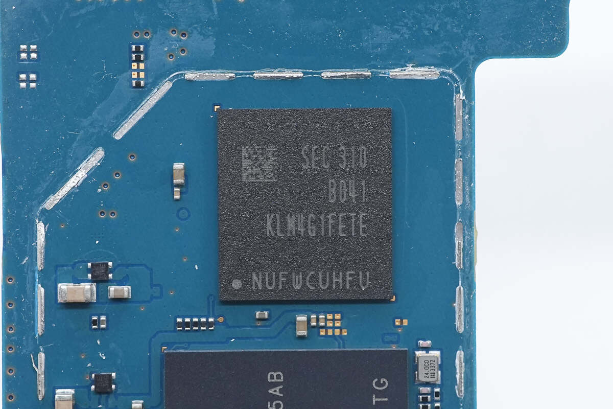

eMMC存储器来自三星,型号KLM4G1FETE-B041,为eMMC5.1,容量为4GB,采用153FBGA封装。

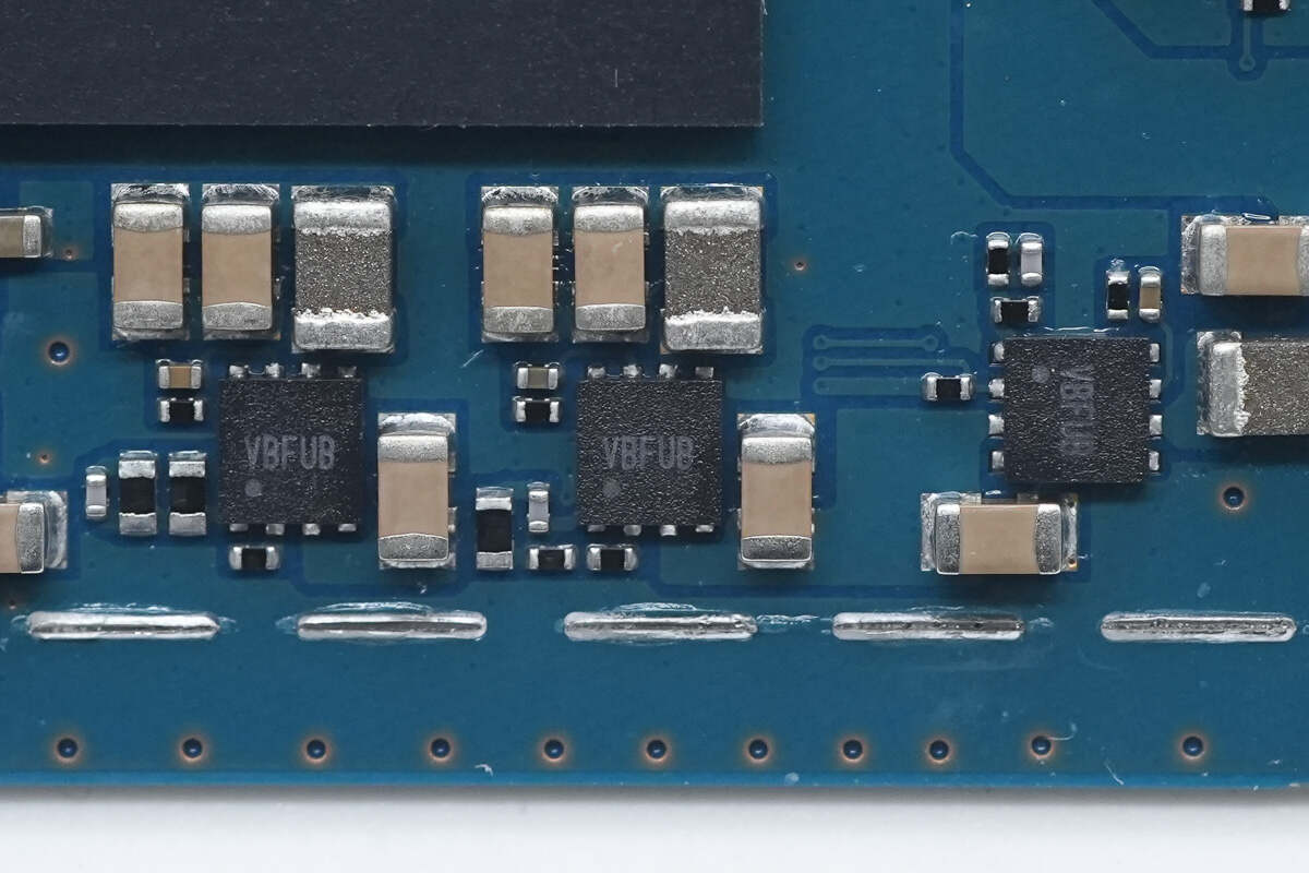

三颗供电降压芯片来自矽力杰,丝印VB,采用DFN-8封装。

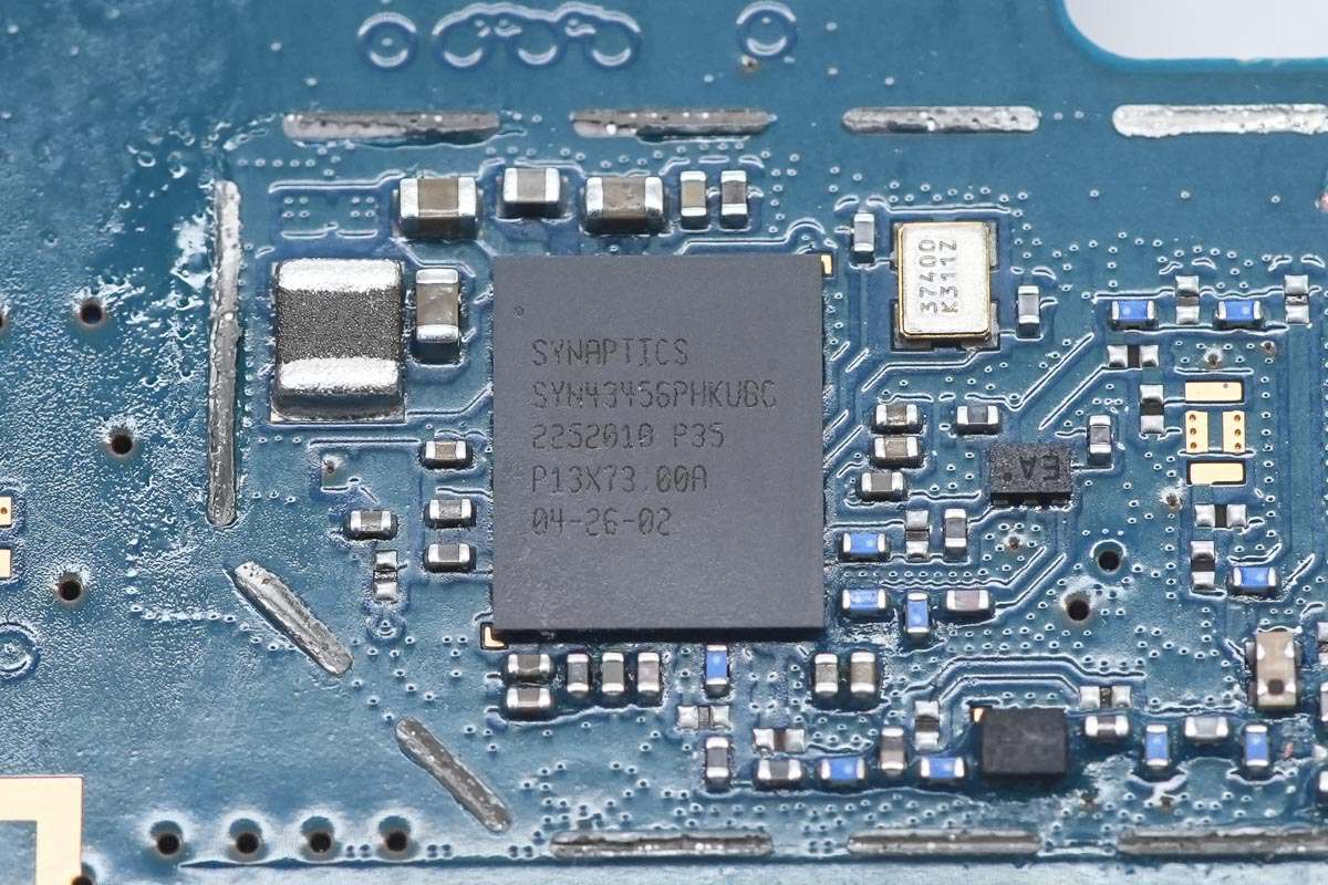

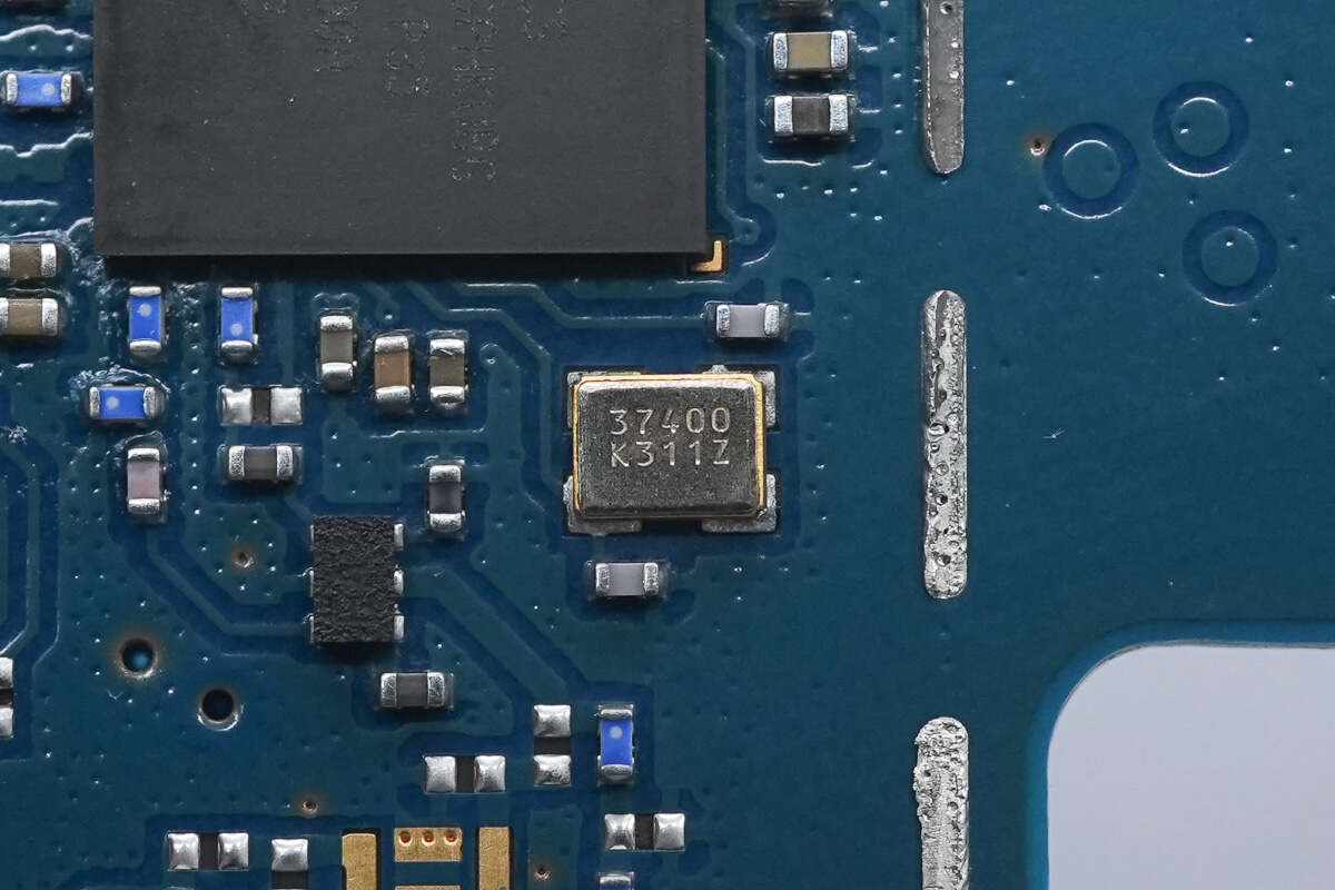

WiFi芯片来自新突思,型号SYN43456PHKUDC,支持WiFi5连接,采用SDIO接口通信,支持433Mbps传输速率。
芯片外置时钟晶振特写。

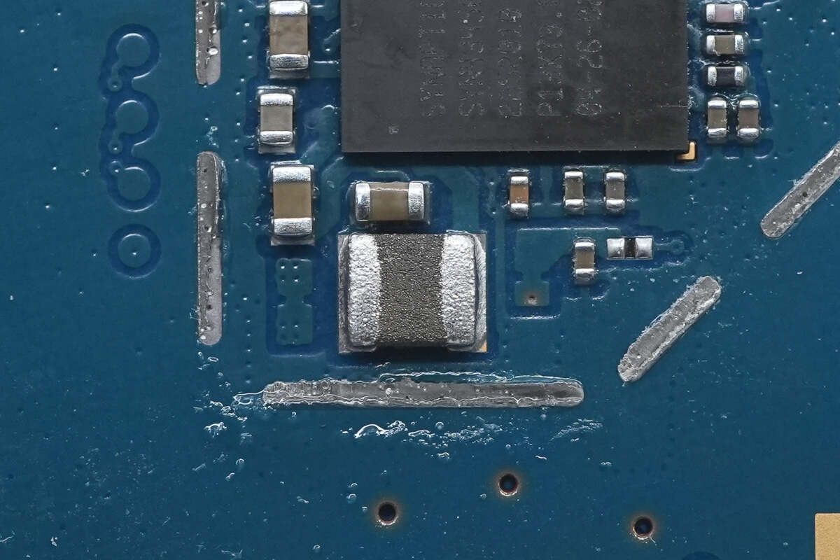

芯片外置降压电感特写。

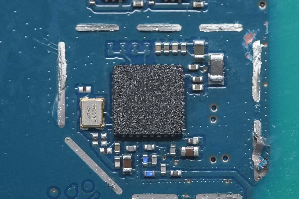

蓝牙芯片来自芯科科技,型号EFR32MG21A020,芯片内置32位ARM Cortex-M33处理器,主频为80MHz,内置512KB Flash和64KB RAM,支持蓝牙BLE、Zigbee和Thread协议,采用QFN32封装。
芯片外置的时钟晶振特写。
两颗丝印D30的芯片特写。

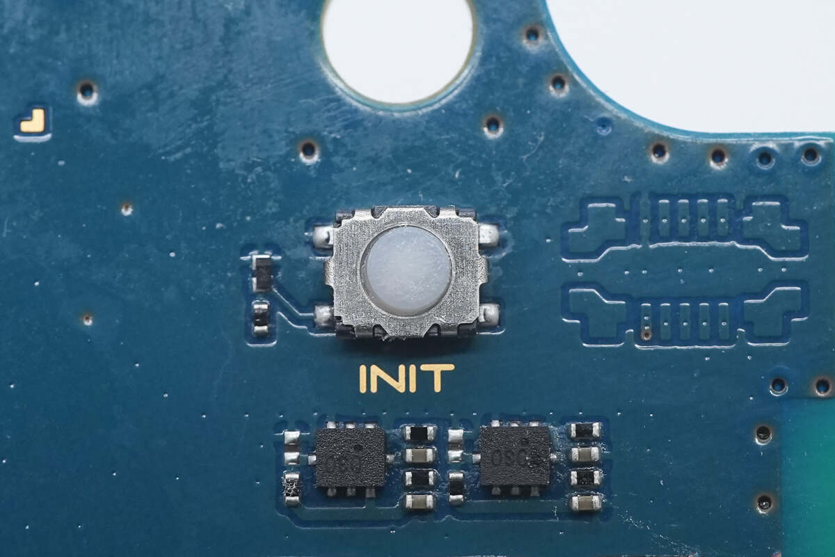

背面重置按钮特写。

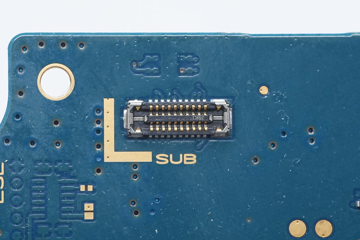

连接到无线充电小板的排线插座特写。

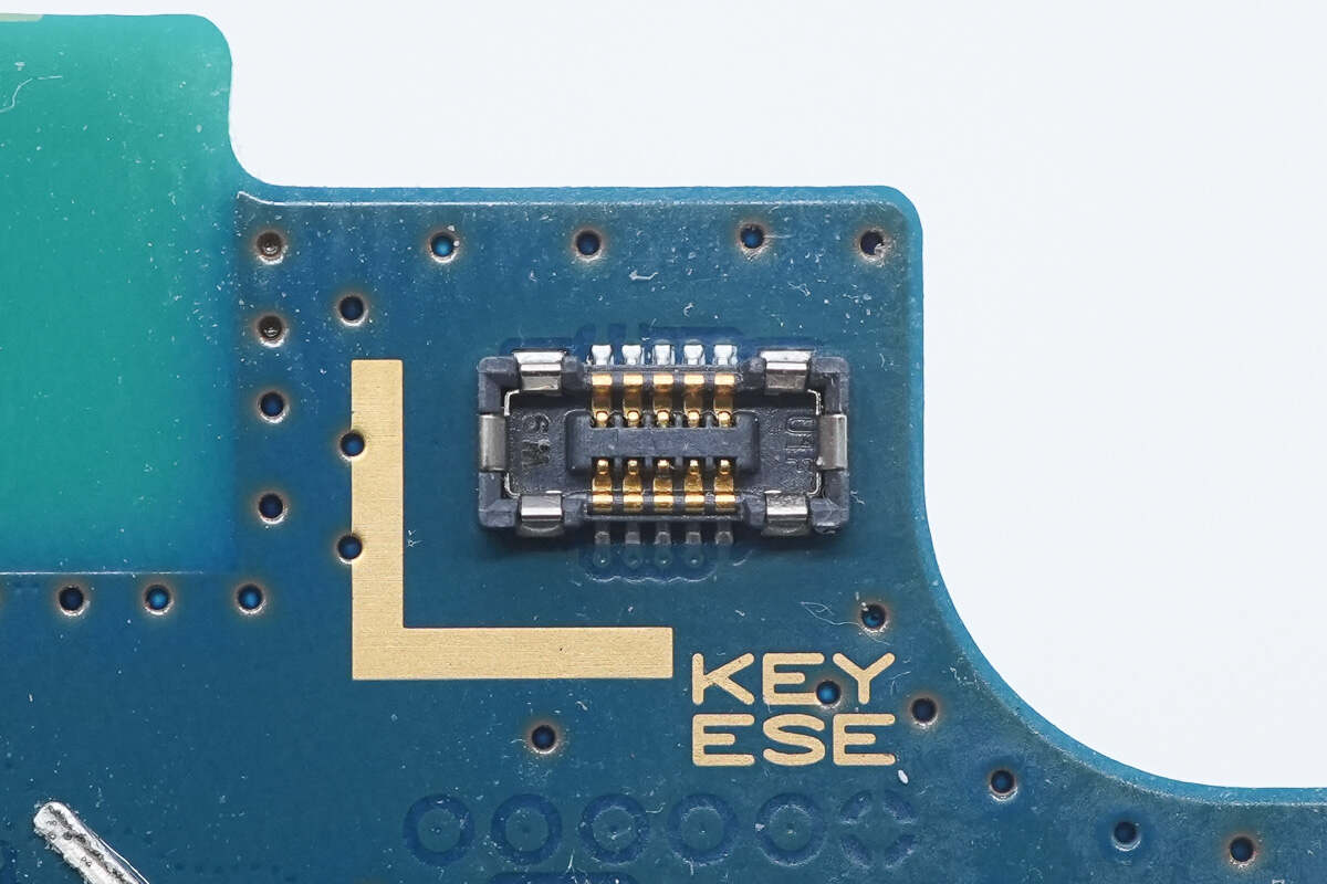

连接到按键小板的排线插座特写。

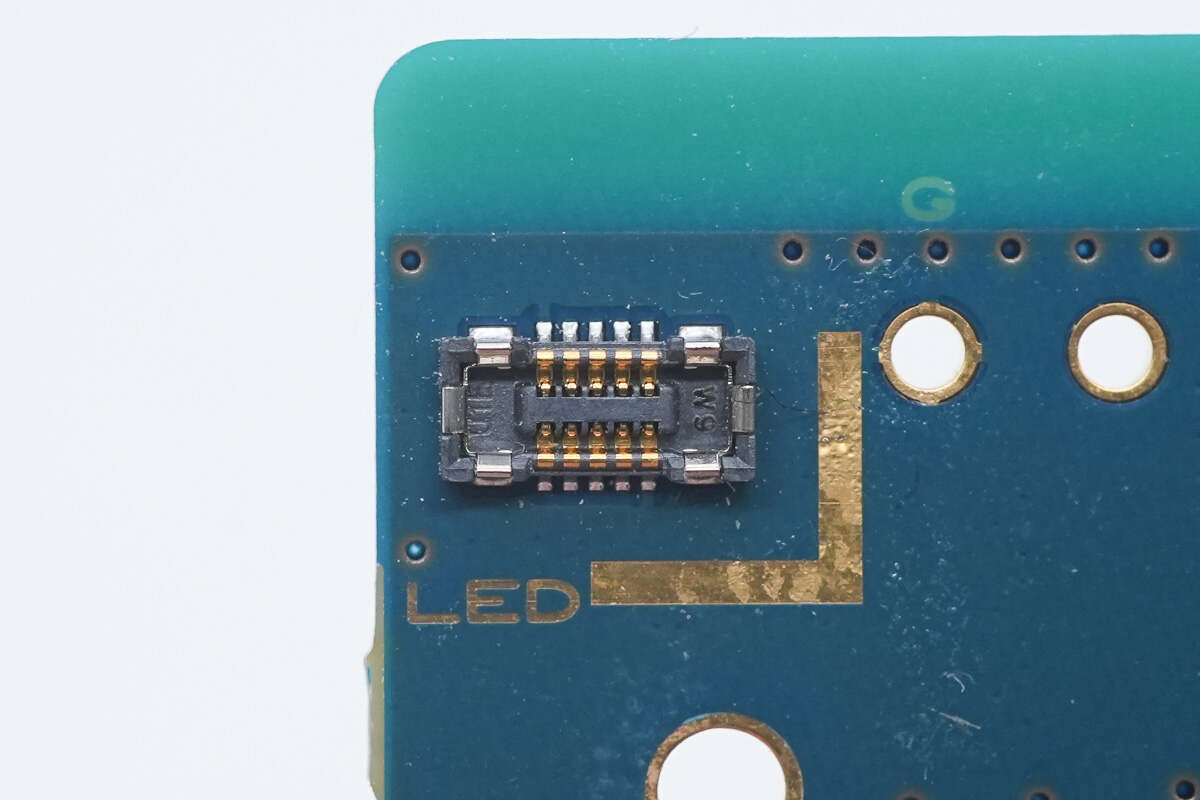

连接机身侧面LED指示灯的排线插座特写。

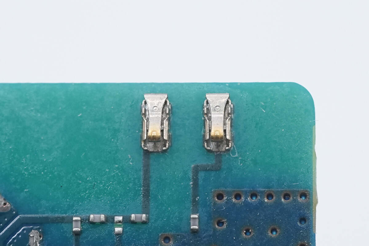

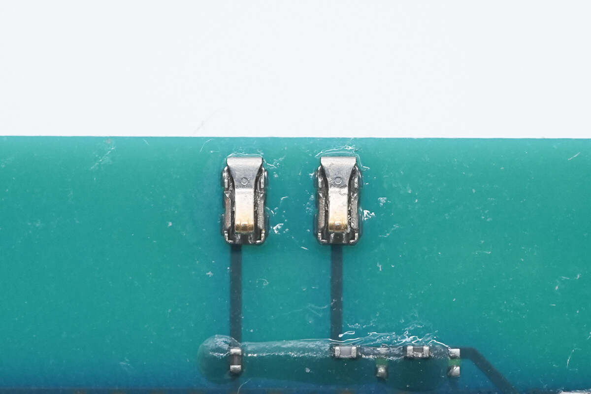

连接无线天线的弹片特写。
连接蓝牙天线的弹片特写。

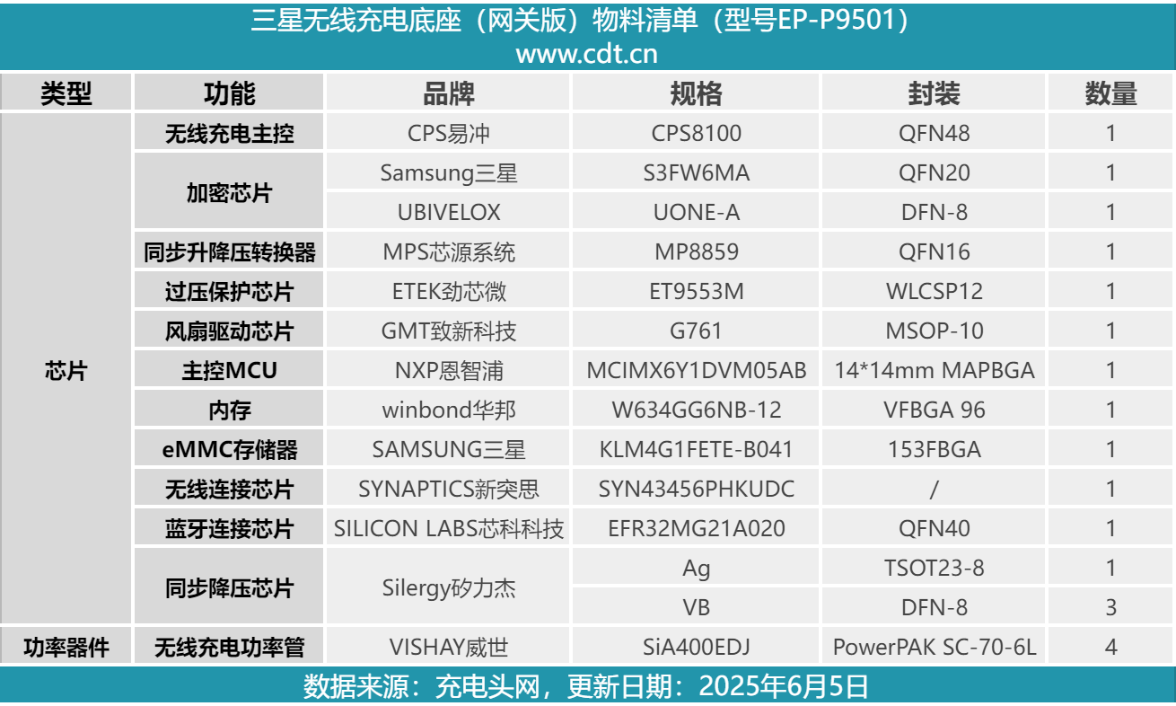

最后附上三星无线充电底座的核心器件清单,方便大家查阅。
三星无线充电底座采用扁平方块造型设计,机内设有散热风扇,具备15W充电功率。底座内置网关功能,支持连接IoT产品,通过手机APP控制IoT设备。底座还支持寻找手机功能,使用便捷。无线充与充电器和数据线整体发售,配套25W充电器,通过USB-C接口供电。
充电头网通过拆解了解到,三星无线充电底座内置两块PCBA模块,分别为无线充电模块和网关模块。无线充电模块采用易冲CPS8100主控搭配威世开关管,并设有三星加密芯片。网关模块使用恩智浦主控芯片,搭配使用华邦内存和三星eMMC存储器。
无线连接芯片来自新突思,蓝牙连接芯片来自芯科科技。无线充电底座内部设有散热风扇,帮助散发无线充电产生的热量。USB-C接口设有劲芯微过压保护芯片,防止过压击穿损坏。内部采用模块化设计,配合排线连接方式,便于组装生产。
