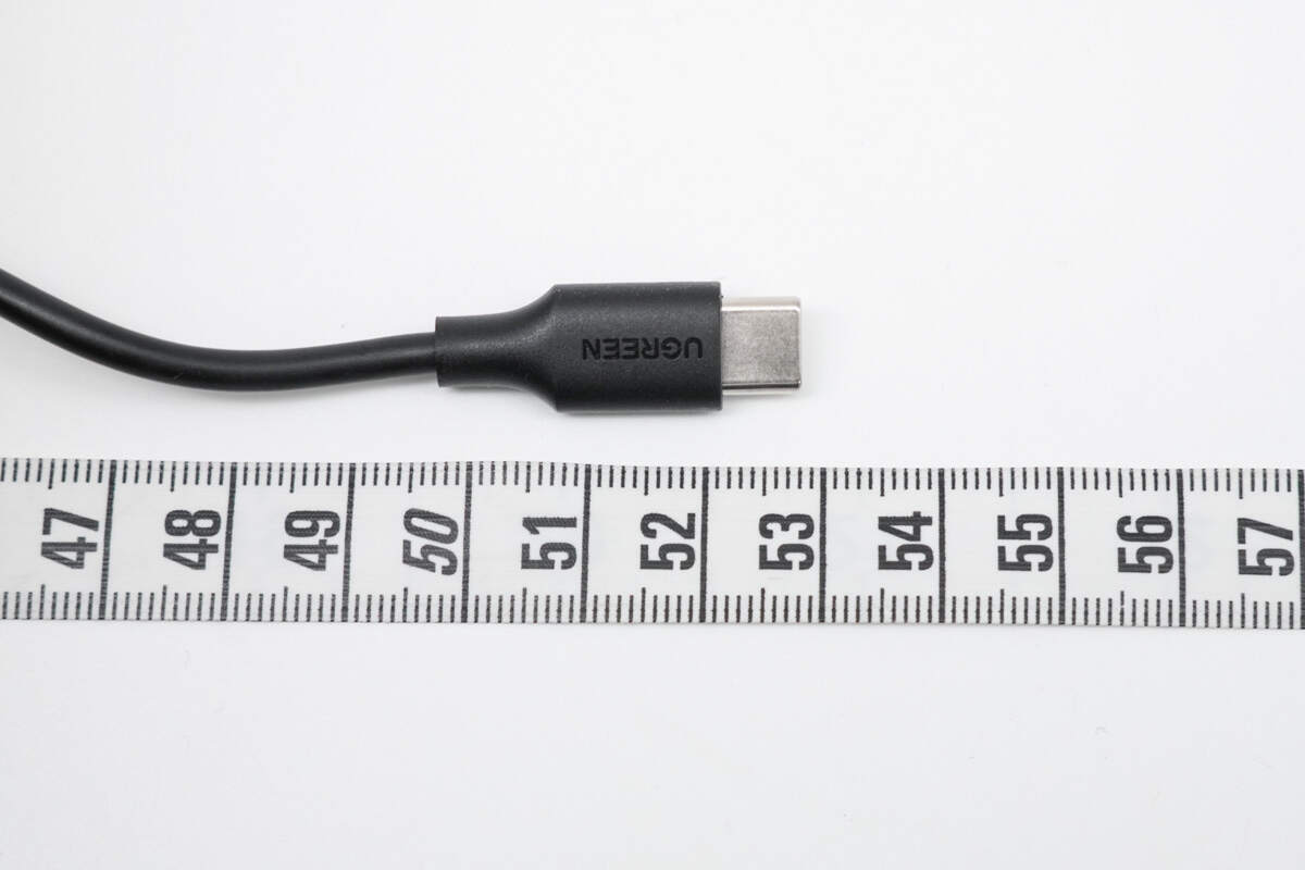

附带数据线为USB-A to USB-C类型,经典黑色配色。
测得数据线长度约为53cm。

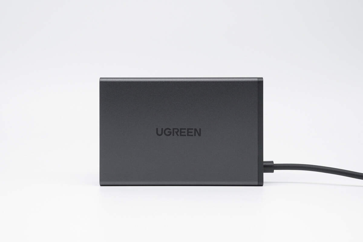

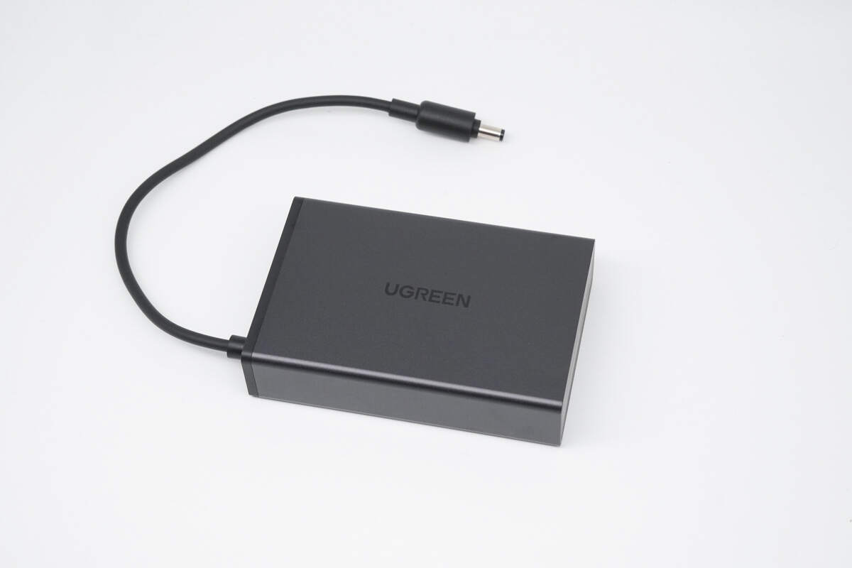

绿联120W DC UPS不间断电源自带直流供电线,机身是规整扁平长方体造型设计,表面阳极氧化和喷砂工艺处理,整体质感十足。
机身正背面中心都设计有UGREEN品牌。

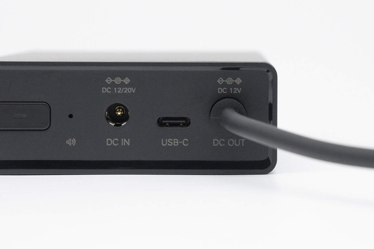

直流供电线同一端还配置有LED指示灯按键、蜂鸣器、直流输入接口、USB-C数据接口。
此外壳体上印有相应标识以及参数,一目了然。

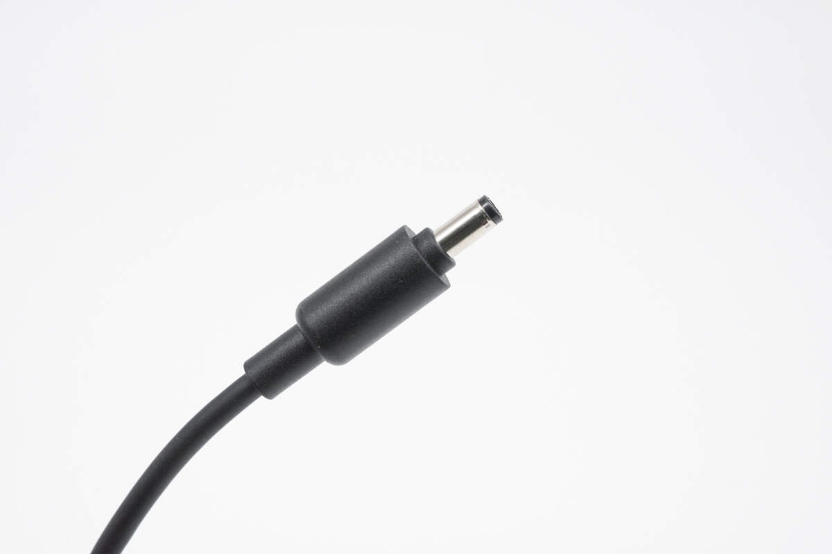

直流供电线端子特写。

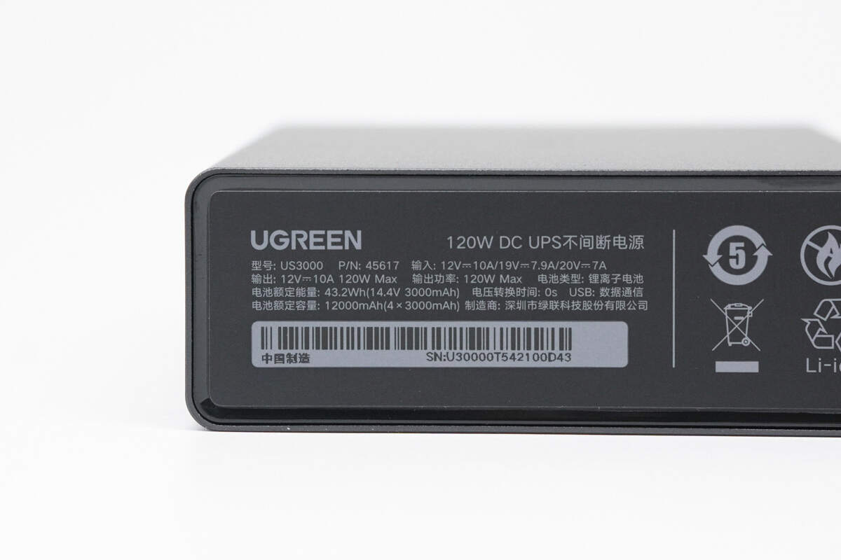

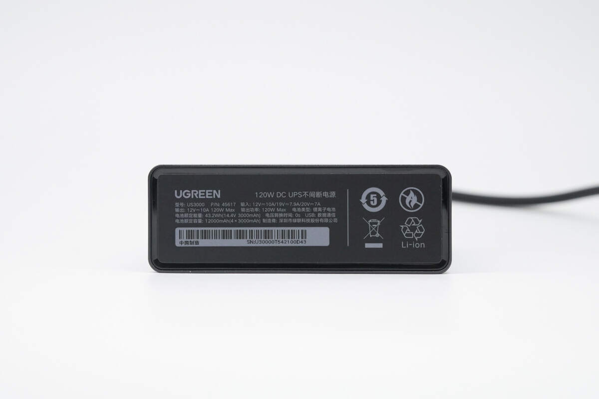

机身另一端贴有电源铭牌。
产品参数特写
型号:US3000
输入:12V10A、19V7.9A、20V7A
输出:12V10A 120W Max
输出功率:120W Max
电池类型:锂离子电池
电池额定能量:43.2Wh(14.4V 3000mAh)
电池额定容量:12000mAh(4x3000mAh)
电压转换时间:0S
USB:数据通信
制造商:深圳市绿联科技股份有限公司

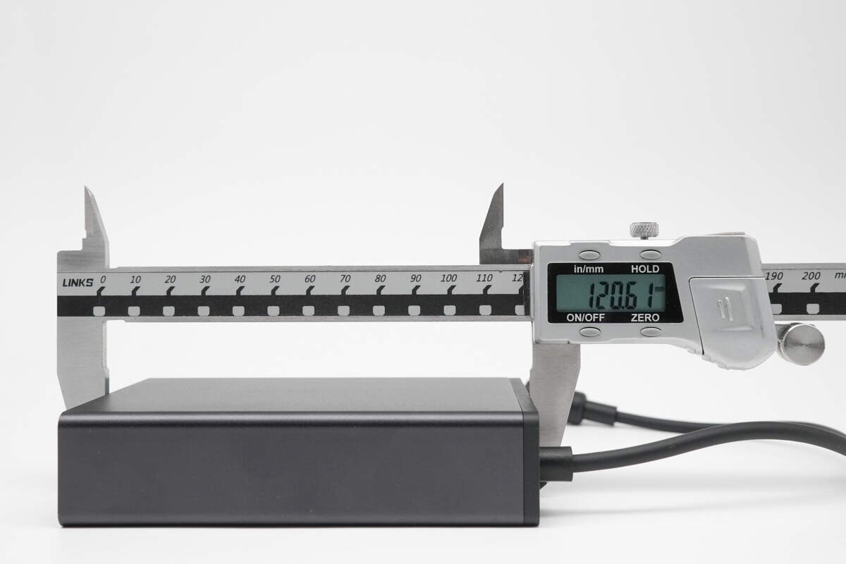

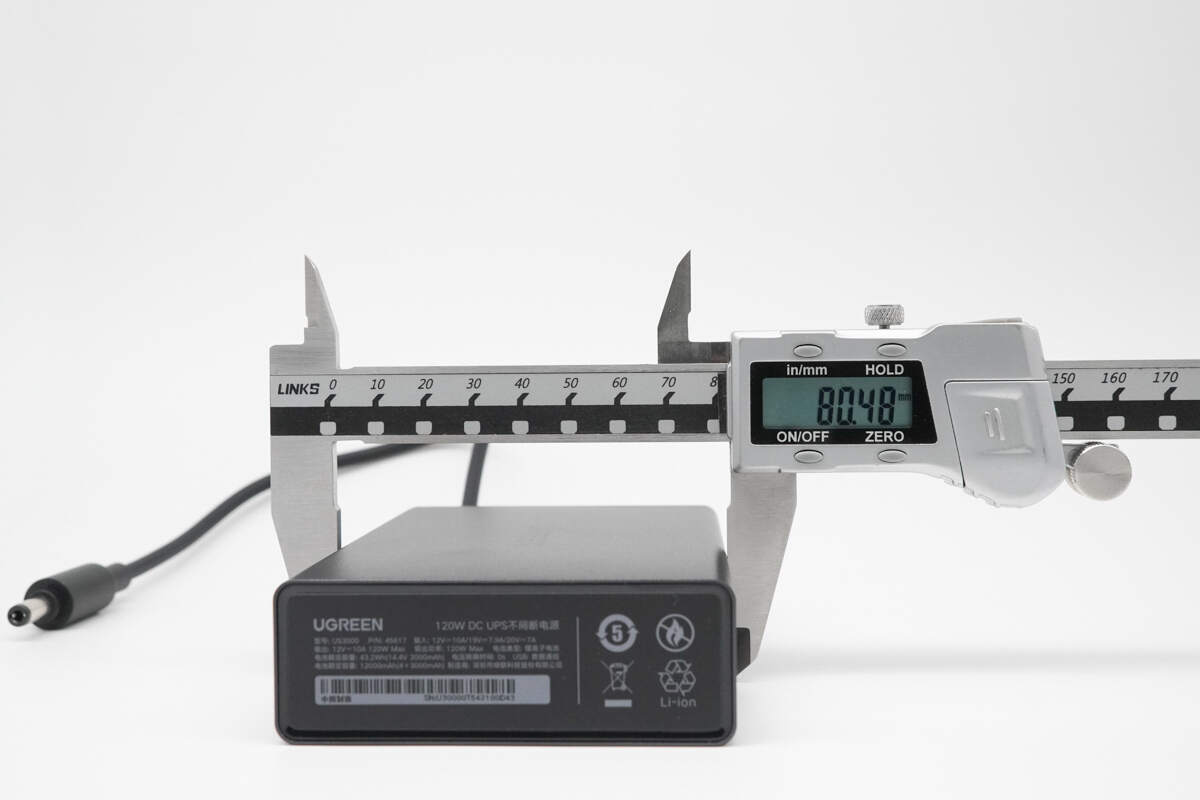

实测电源机身长度为120.61mm。
宽度为80.48mm。
厚度为29.59mm。
另外测得直流供电线的长度约为28cm。

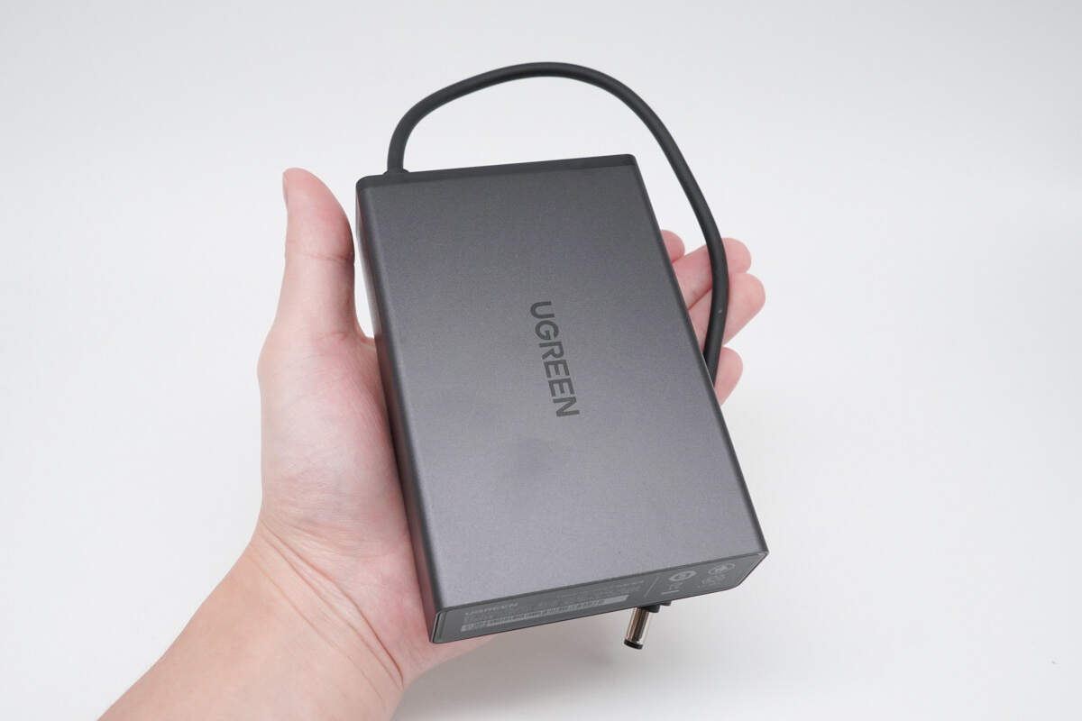

产品拿在手上的大小直观感受。

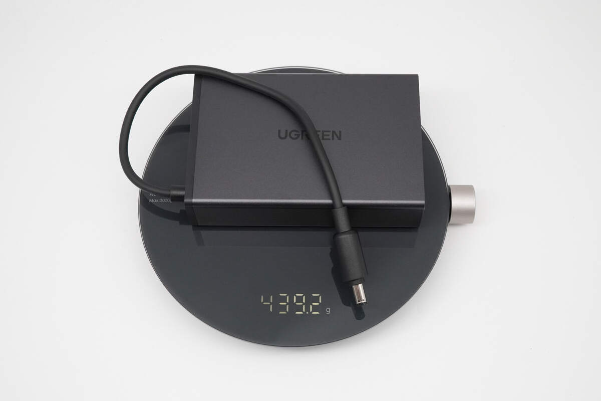

绿联120W DC UPS不间断电源重量约为439g。

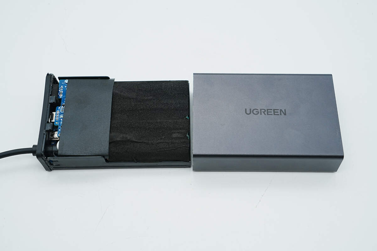

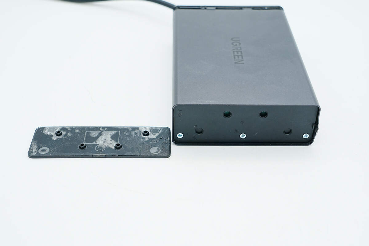

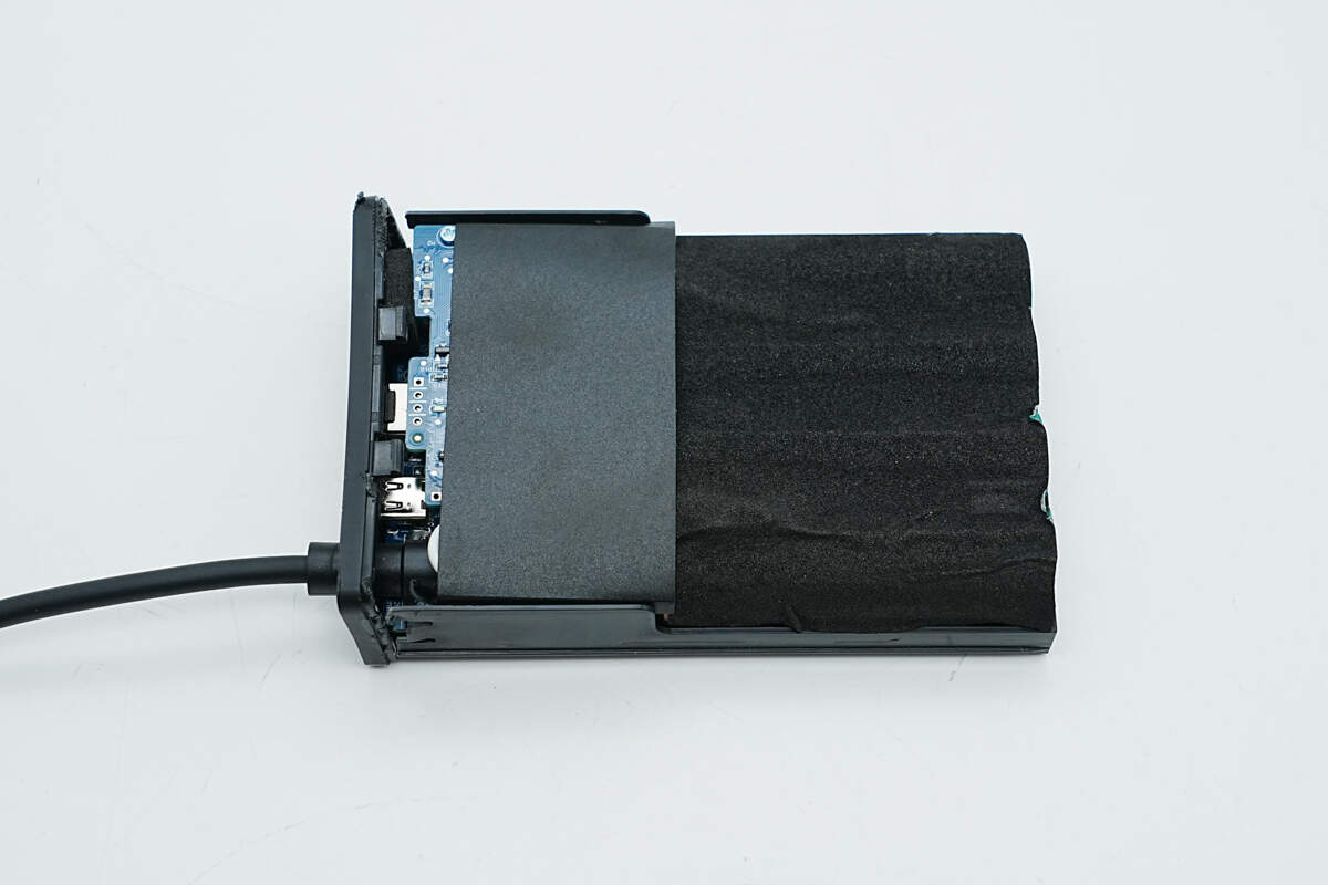

将机身一端外壳拆下,内部有固定螺丝。
拆掉螺丝可将内部模块抽出,另一端是卡扣固定封装。

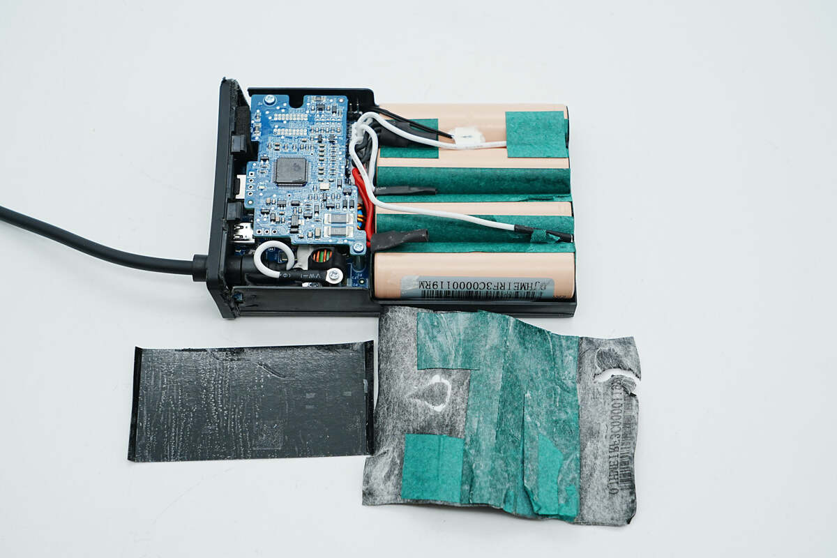

内部模块置于塑料框内保护,PCB板覆盖麦拉片,电芯包裹缓冲保护泡棉。
去掉麦拉片和泡棉,泡棉内侧还设有青稞绝缘纸。

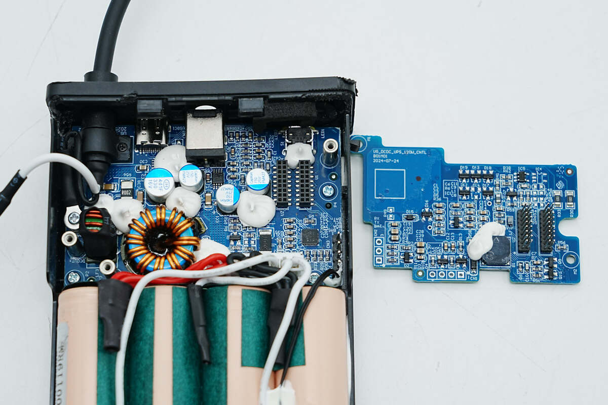

PCBA模块为双板设计,之间通过金属柱和螺丝进行固定。
拆掉螺丝将上层PCB板分离,两块板子通过排针连通,下层PCB板也是采用螺丝进行固定。

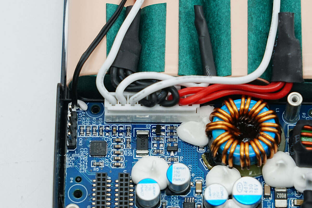

电池组通过导线插拔式连接下层PCB板。

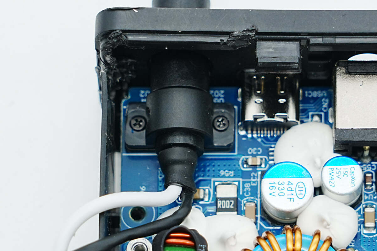

直流供电线在内部也做了加固处理。

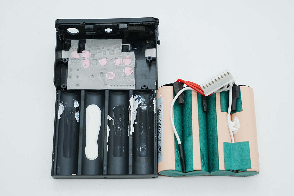

继续取出下层PCB板,槽内设有导热垫帮助散热。
将电池组取出,槽内打胶帮助固定。

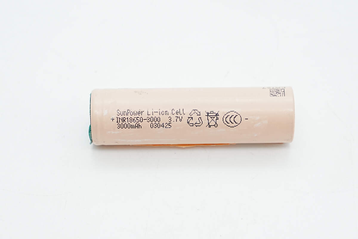

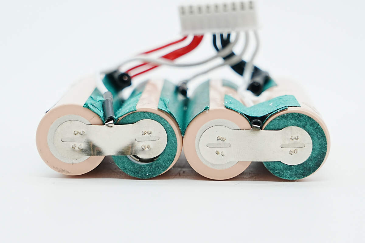

电池组四颗电芯侧身以及正极贴有青稞绝缘纸,之间通过镍片点焊连接。
镍片再与导线锡焊,从四颗电芯两端镍片点焊情况可以看出,四颗电芯采用串联连接。
四颗锂电池均采用SunPower长虹三杰的INR18650-3000,容量为3000mAh,标称电压为3.7V,能量为11.1Wh,电芯通过了CCC认证。

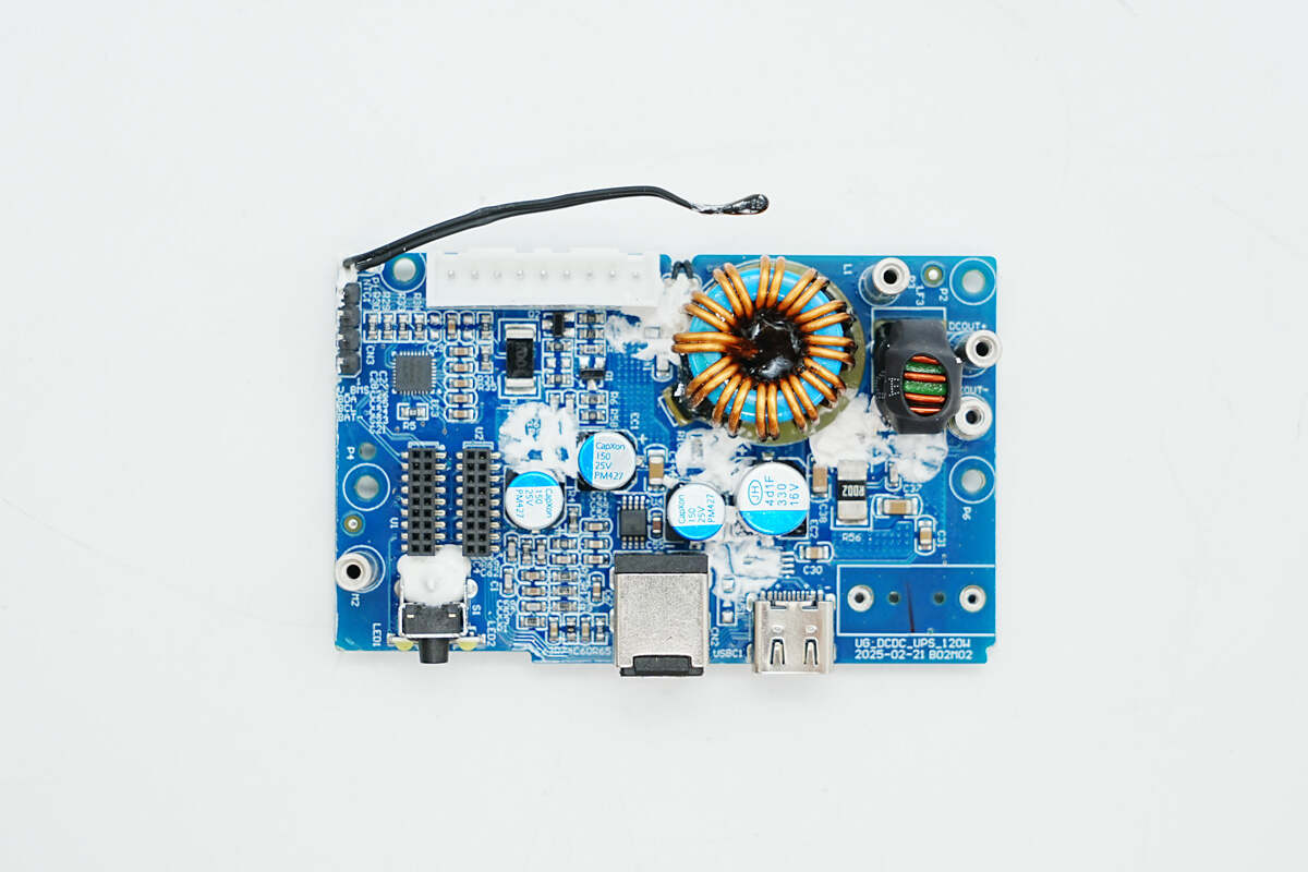

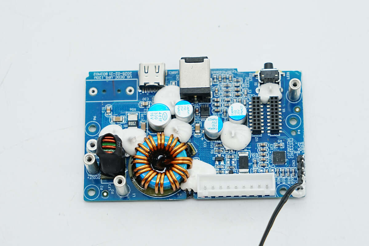

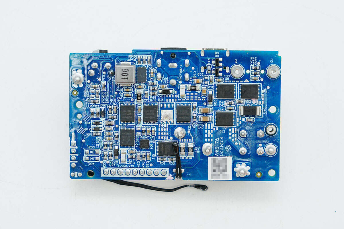

下层PCB板正面电容、电感等器件打胶加固。

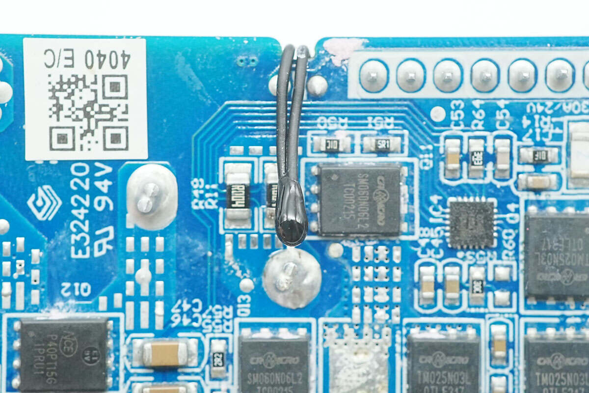

将白胶清理掉,板子正面设有锂电保护芯片、磁环降压电感、滤波电容、热敏电阻等。
背面设有同步升降压转换器、同步降压控制器、同步降压开关管,切换开关管等。

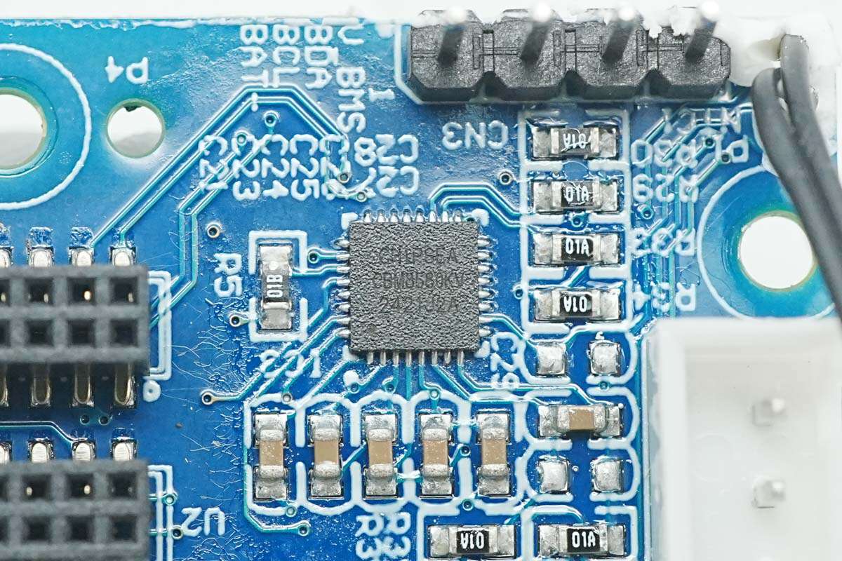

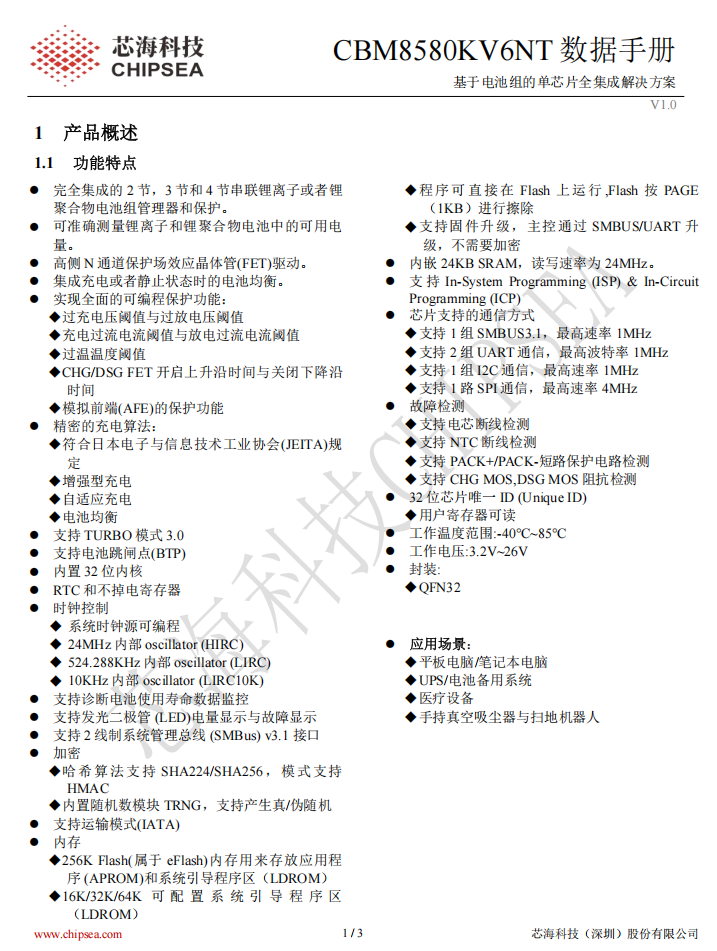

锂电保护芯片来自芯海科技,型号CBM8580KV6NT,这是一款基于电池组的单芯片全集成解决方案,为2节、3节、4节串联锂离子和锂聚合物电池组的电量监测、保护及认证提供一系列丰富的特性。
CBM8580KV6NT利用其集成的高性能模拟外设,测量锂离子或锂聚合物电池的可用容量、电压、电流、温度和其他关键参数,保留准确的数据记录,并通过SMBUS3.1 兼容接口将这些信息报告给系统主机控制器。
芯海科技CBM8580KV6NT资料信息。

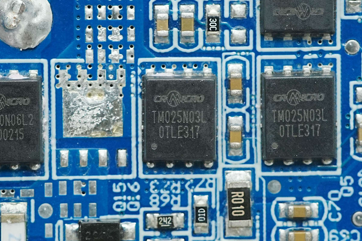

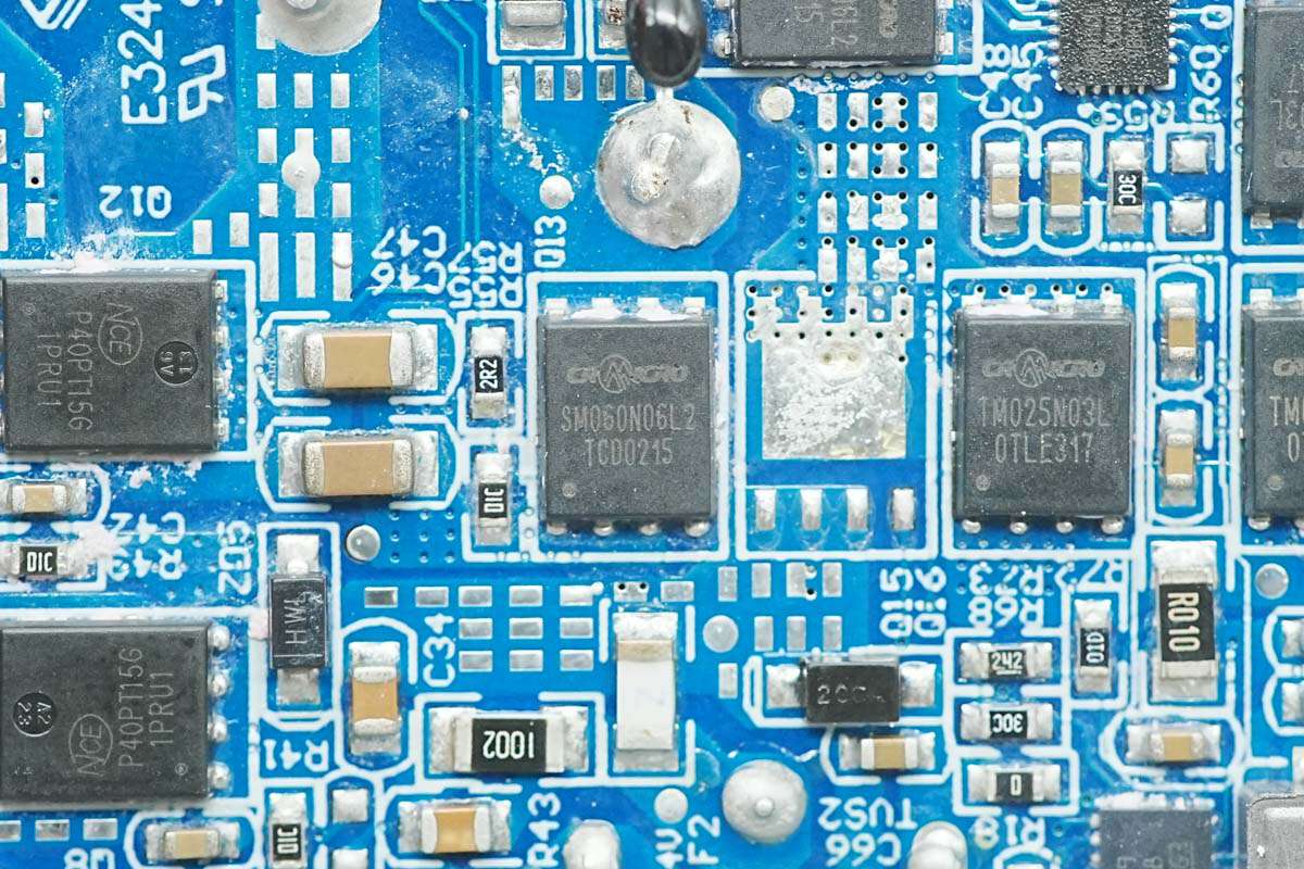

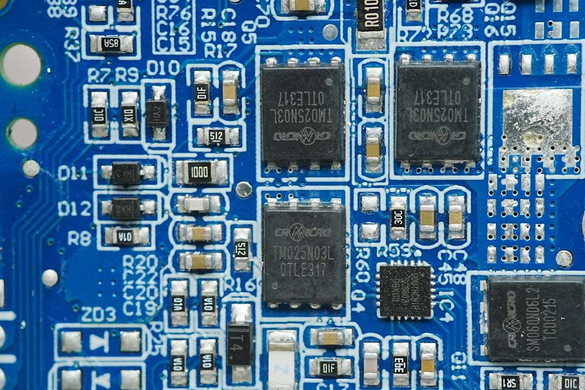

电池保护管来自华润微,型号CRTM025N03L,NMOS管,耐压30V,导阻2.1mΩ,采用DFN5*6封装。

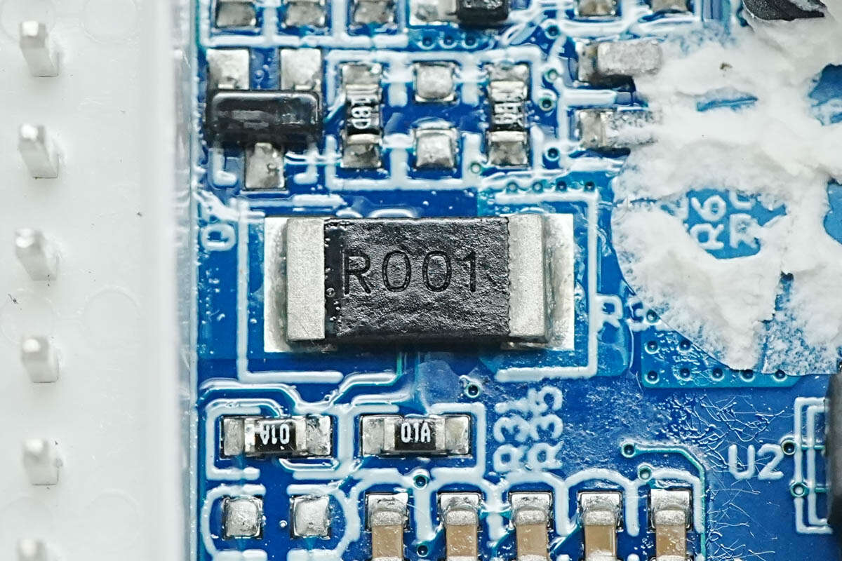

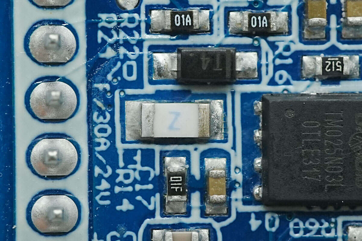

电池组电流取样电阻为1mΩ。
电池端贴片保险丝特写。
同步降压/升压转换器采用德州仪器TPS55289,其支持最高30V输入电压,以及0.8-22V输出电压,同时集成了四个开关管,可为 USB 电力输送 (USB PD) 应用提供紧凑型解决方案,采用VQFN-21封装。

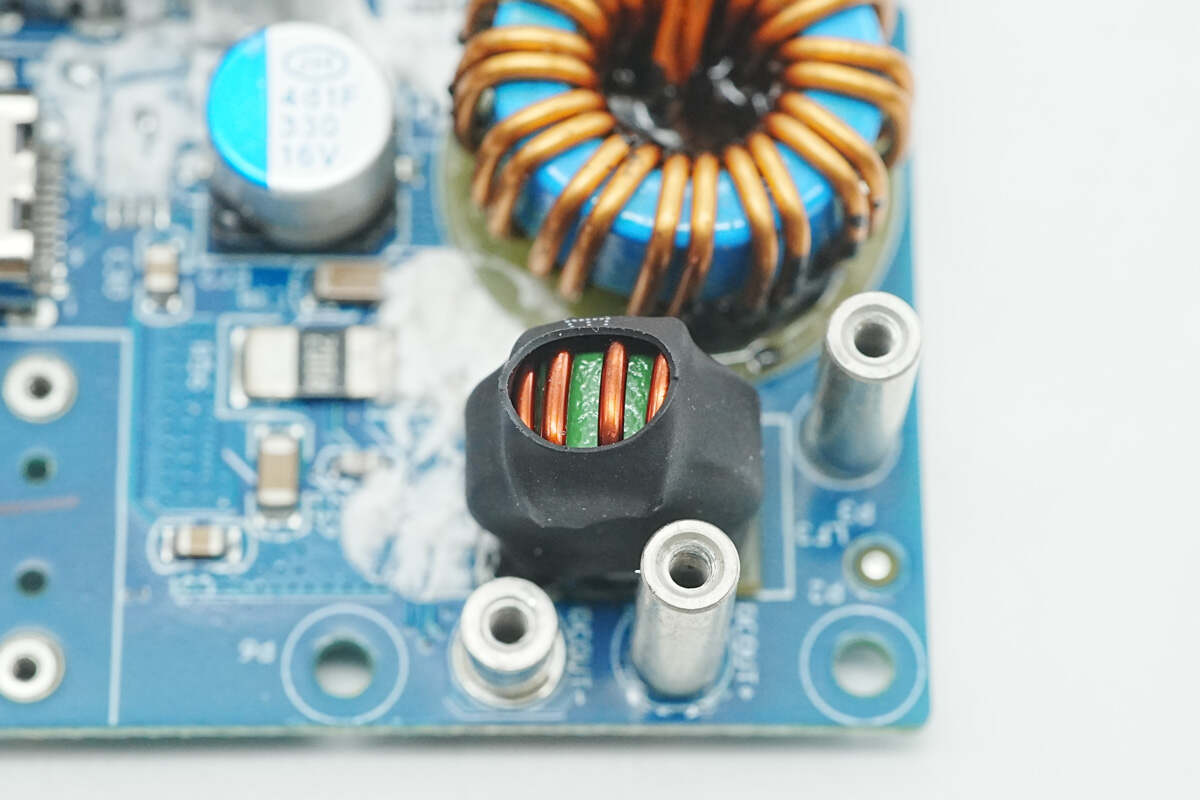

搭配的10μH升降压电感特写。
用于降压电路供电控制的开关管采用华润微CRTM025N03L。

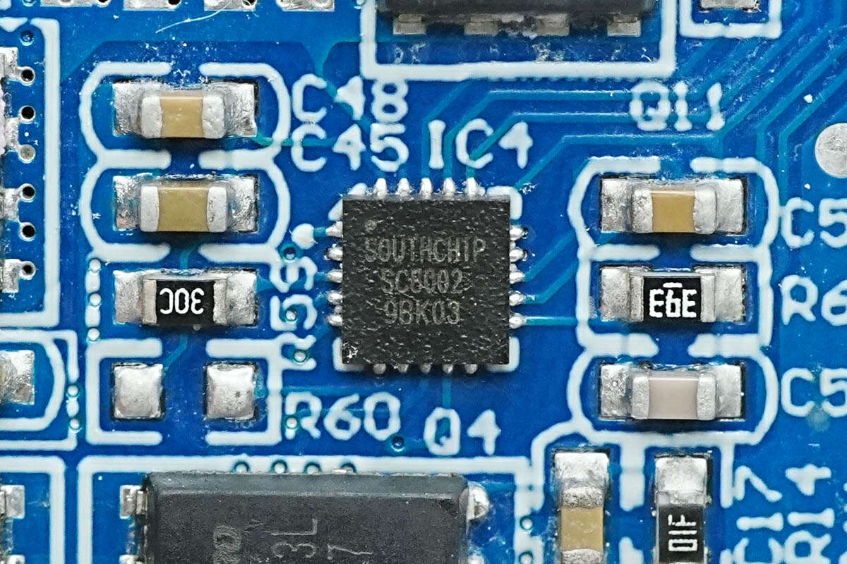

同步降压控制器来自南芯科技,型号为SC8002,南芯SC8002支持36V输入电压,支持高精度输出限流,支持双通道独立限流。SC8002可用于车充,多口充电器,USB HUB等应用。

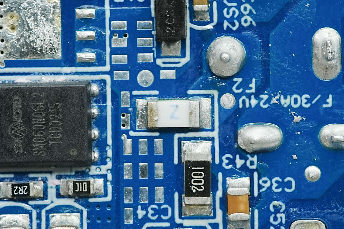

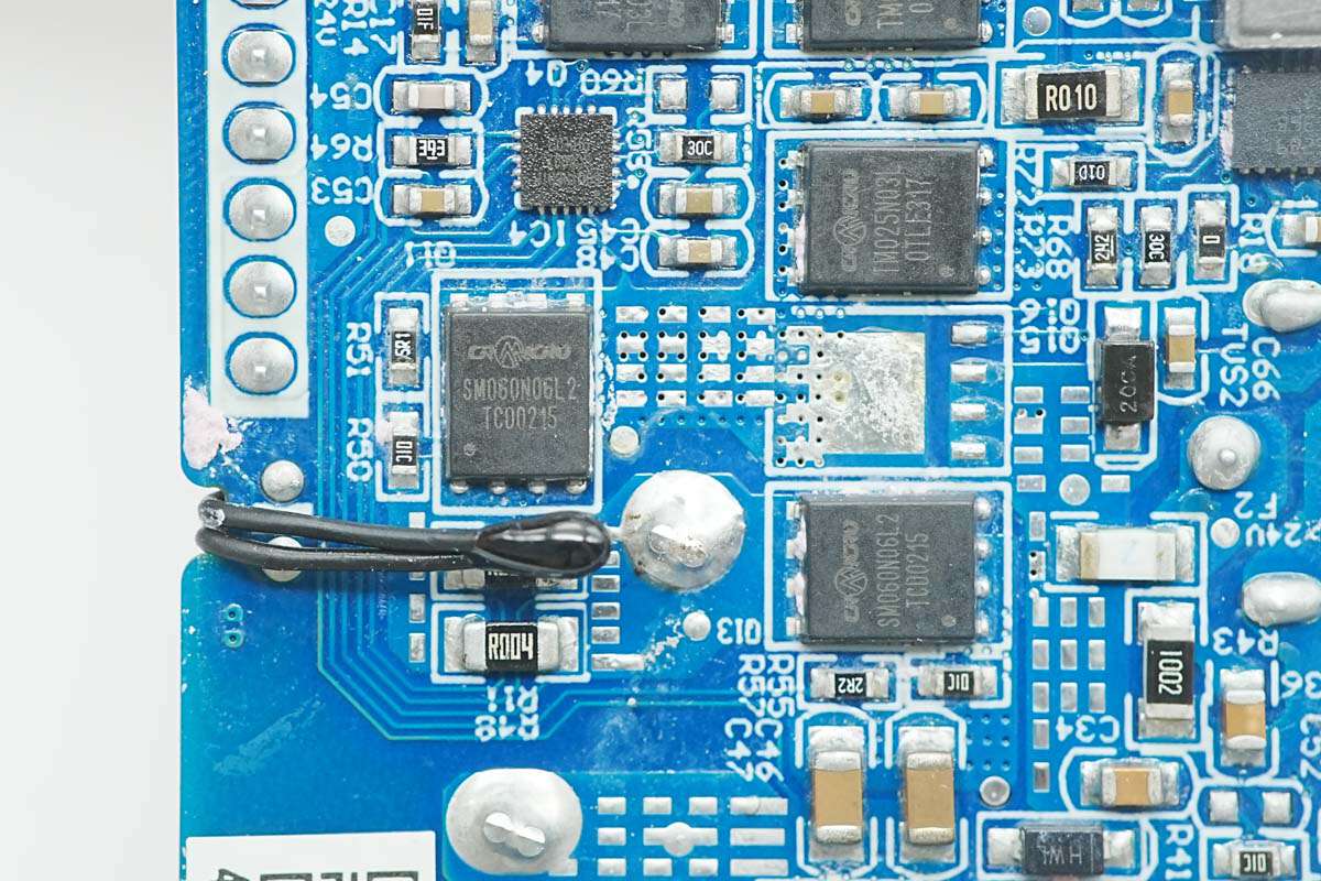

同步降压开关管来自华润微,型号CRSM060N06L2,NMOS管,耐压63V,导阻5.3mΩ,采用DFN5*6封装。
另一颗华润微CRSM060N06L2特写。

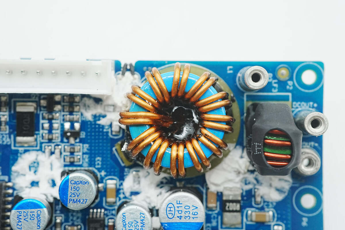

同步升降压电感特写,下方设有电木板进行绝缘保护。

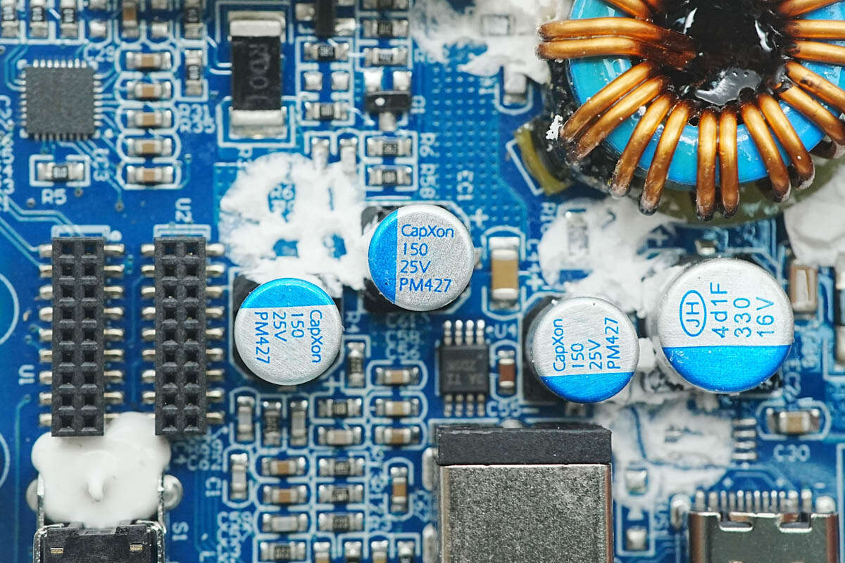

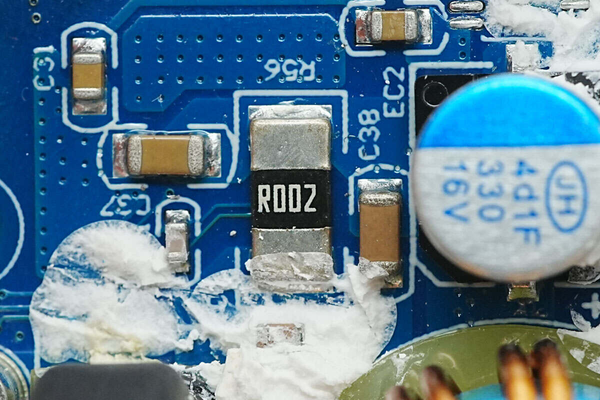

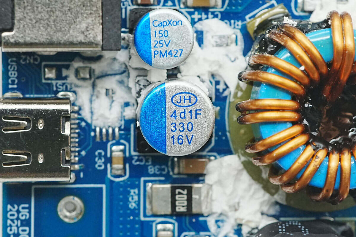

输出滤波电容来自江海,规格为16V330μF。
滤波电感外套热缩管绝缘保护。
2mΩ取样电阻用于电流检测。
理想二极管控制器来自德州仪器,丝印ZDSK,型号LM74610-Q1,用于输入直通控制,采用VSSOP8封装。
切换开关管来自NCEPower新洁能,型号NCEP40PT15G,PMOS管,耐压-40V,导阻2.8mΩ,采用DFN5*6-8L封装。三颗用于电源直通输出和电池降压输出切换。
输入端贴片保险丝特写。
三颗滤波电容来自CapXon丰宾,规格均为25V150μF。
热敏电阻特写。

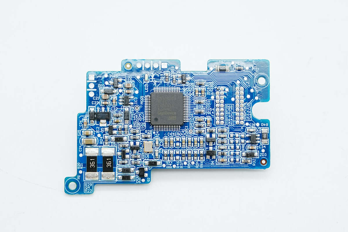

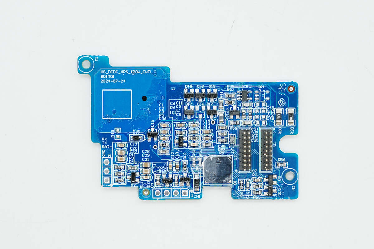

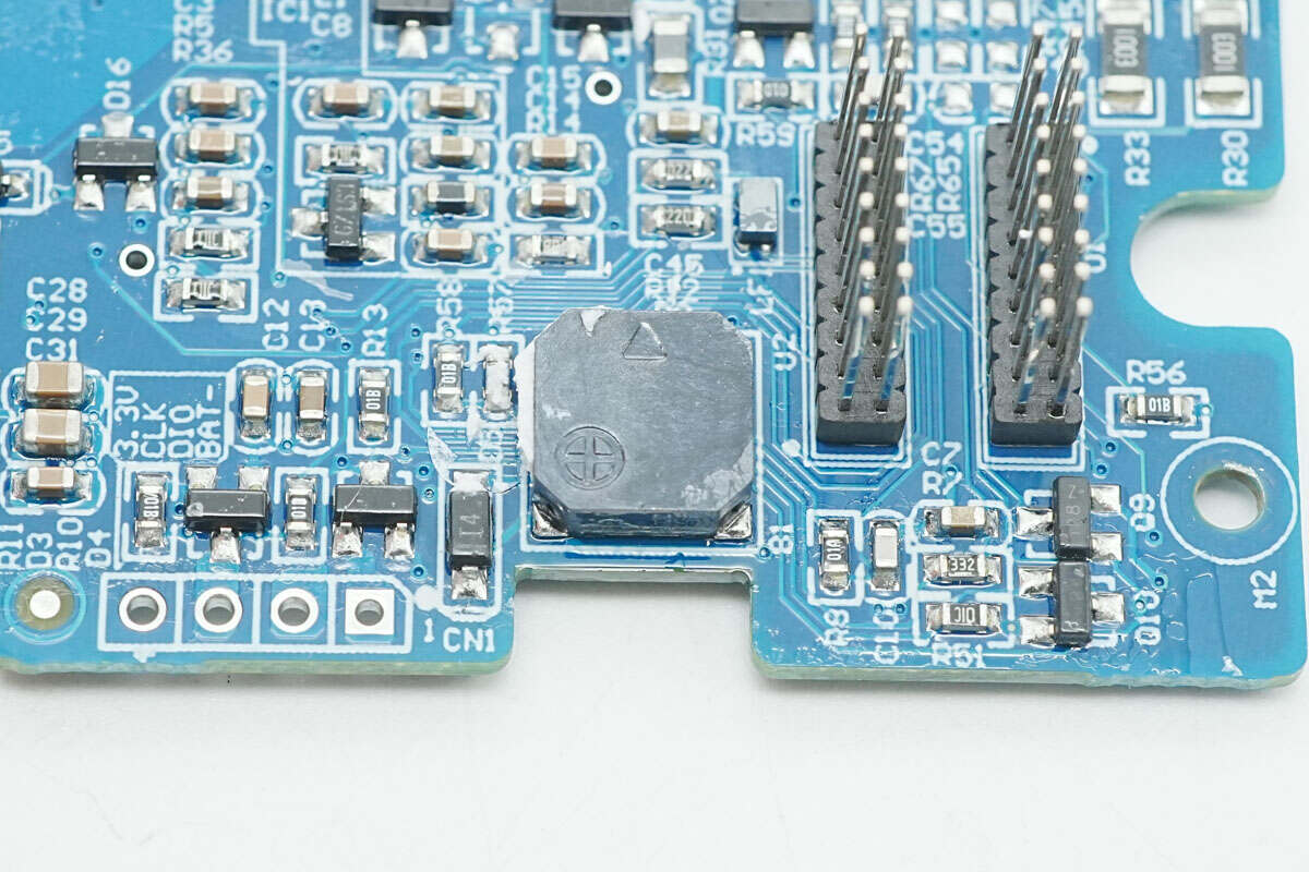

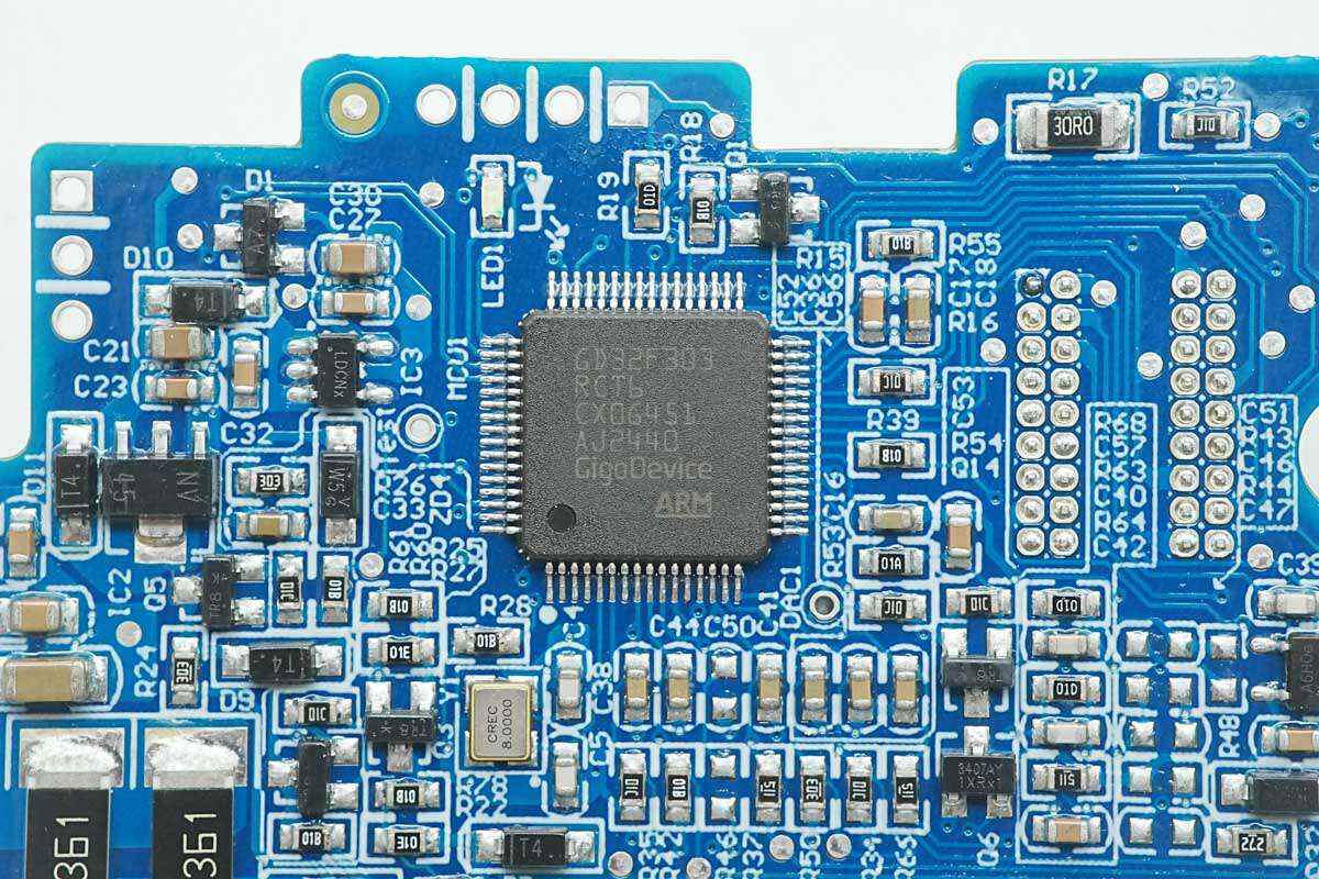

上层小板正面设有用于整机控制的MCU。
另一面设有连接排针、蜂鸣器等。
MCU来自兆易创新,型号GD32F303RCT6,是一颗主频达120MHz的MCU,内置Cortex-M4内核,具备256KB FLASH和48KB SRAM,支持PWM信号输出。

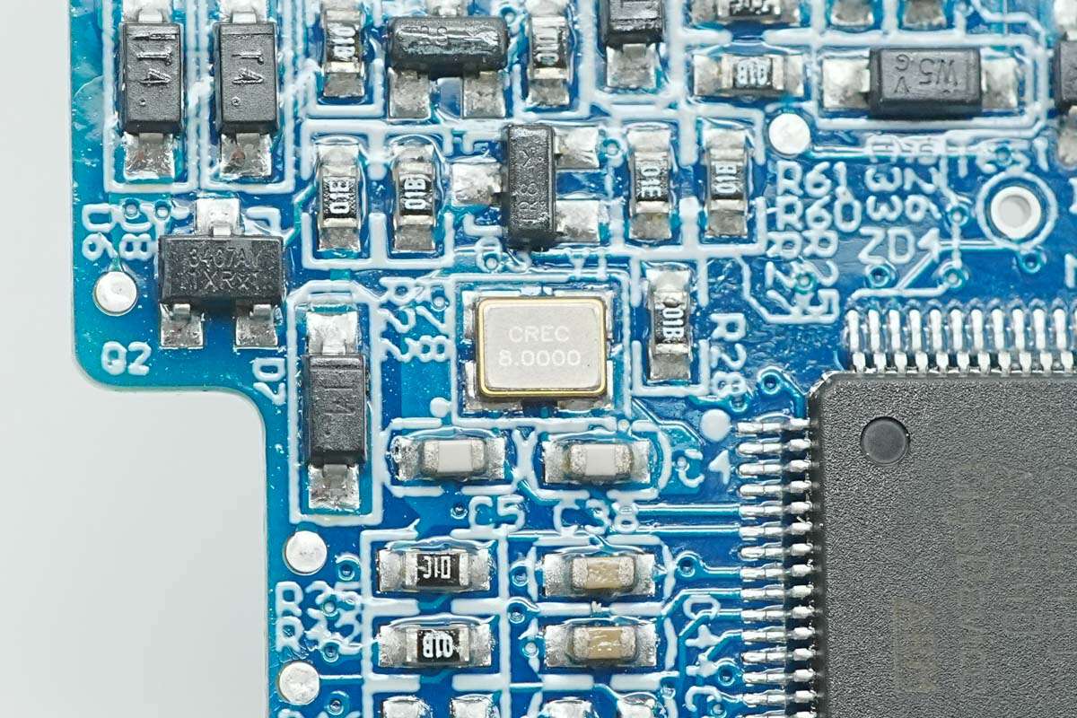

8.0000MHz贴片时钟晶振特写。

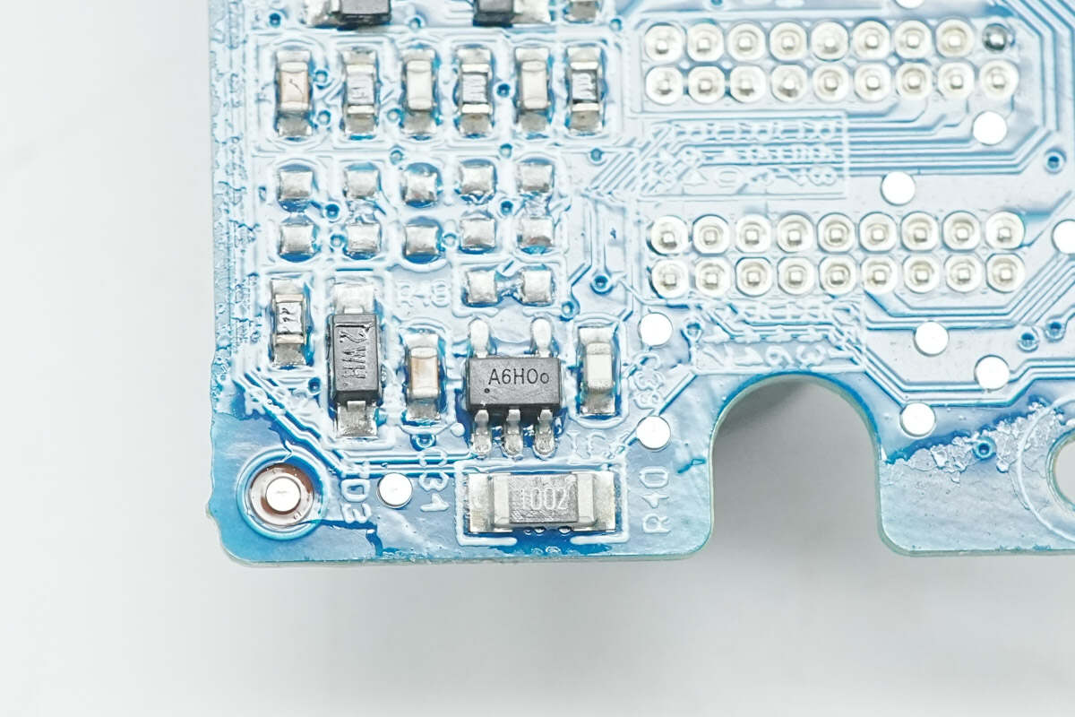

一颗丝印A6的芯片特写。
另一颗丝印A8芯片特写。
蜂鸣器特写。

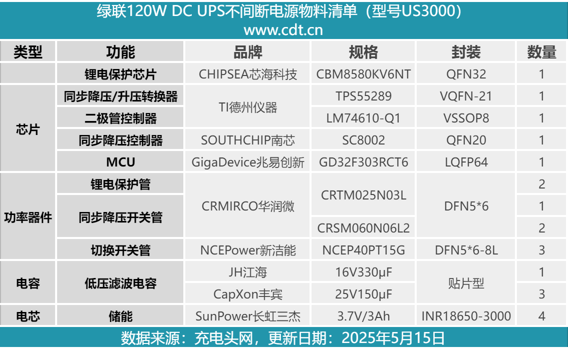

最后附上绿联120W DC UPS不间断电源的核心器件清单,方便大家查阅。
绿联120W DC UPS不间断电源采用一体成型的高精密金属机身,同时保证了产品整体的外观质感、抗摔强度以及散热性能。内置12000mAh锂离子电池组可在断电瞬间实现0s切换,确保设备运行不中断,防止突然断电导致的数据丢失或文件系统损坏,延长设备的使用寿命。
电源支持12V10A、19V7.9A、20V7A输入,适配搭载UGOS Pro系统的DH2600、DX4600系列、DXP2800、DXP4800系列和DXP480T Plus设备,集成断电保护、短路保护、过热保护等九大防护机制,通过过充/过放/过压保护及浪涌保护技术,确保设备在雷雨、电压波动等极端环境下稳定运行。
充电头网通过拆解了解到,这款电源内部电池组由四节长虹三杰INR18650-3000电芯串联组成,并采用芯海科技CBM8580KV6NT单芯片全集成解决方案进行保护。此外采用了德州仪器TPS55289、南芯SC8002调压方案,搭配MOS管来自华润微和新洁能。主控MCU采用兆易创新GD32F303RCT6。输入端和电池端均设有保险丝,产品内部散热、绝缘保护措施做得很到位。
