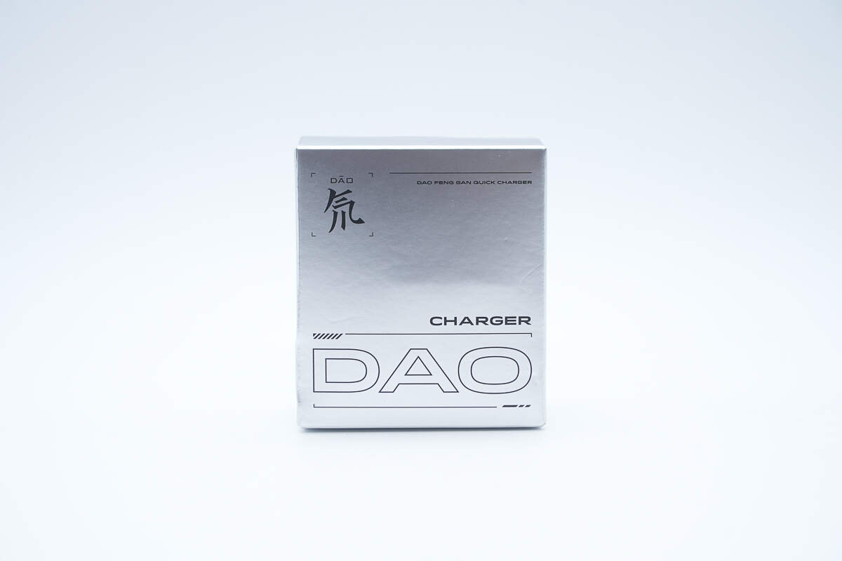

包装盒延续氘锋系列银色基调设计,正面印有DAO氘标识以及产品英文名称。

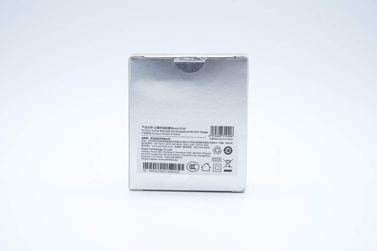

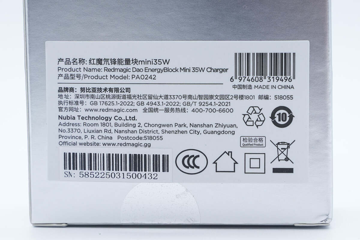

背面贴有产品信息贴纸。
贴纸上印有产品名称、型号以及品牌商的相关信息。

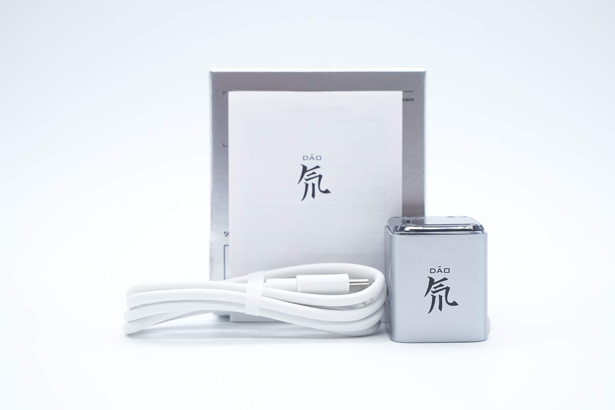

包装内含充电器、数据线以及使用说明书。

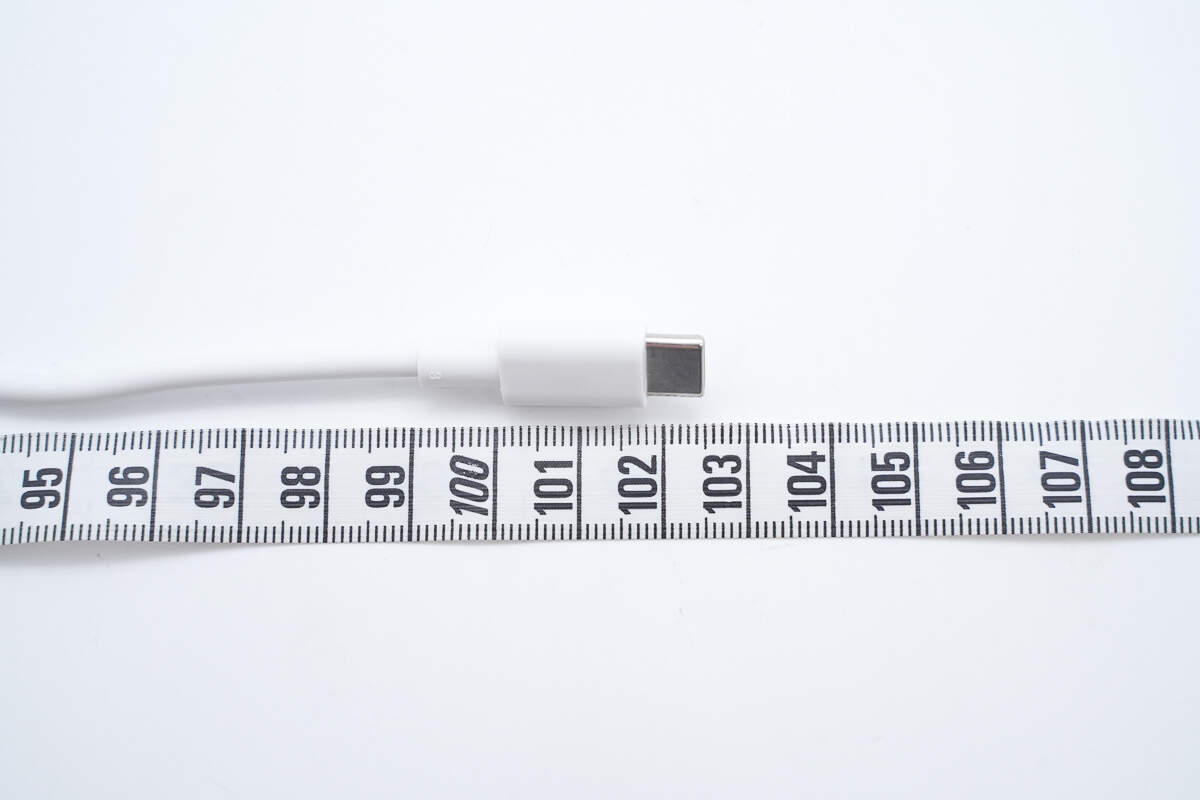

附带数据线为经典白色配色,端子外壳磨砂方便插拔,末端设有抗弯折网尾。
测得数据线长度约为102.5cm。

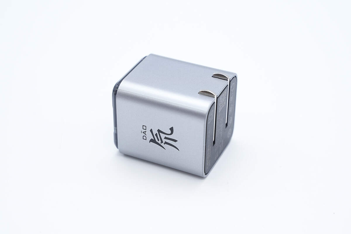

充电器延续银灰色金属质感+透明元素的经典组合设计,整体十分的小巧精致。

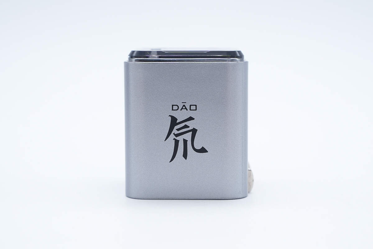

腰身一面印有DAO氘字样。

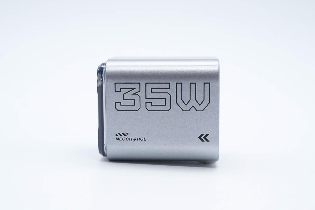

另一面设计有35W,表明充电器最大输出功率。

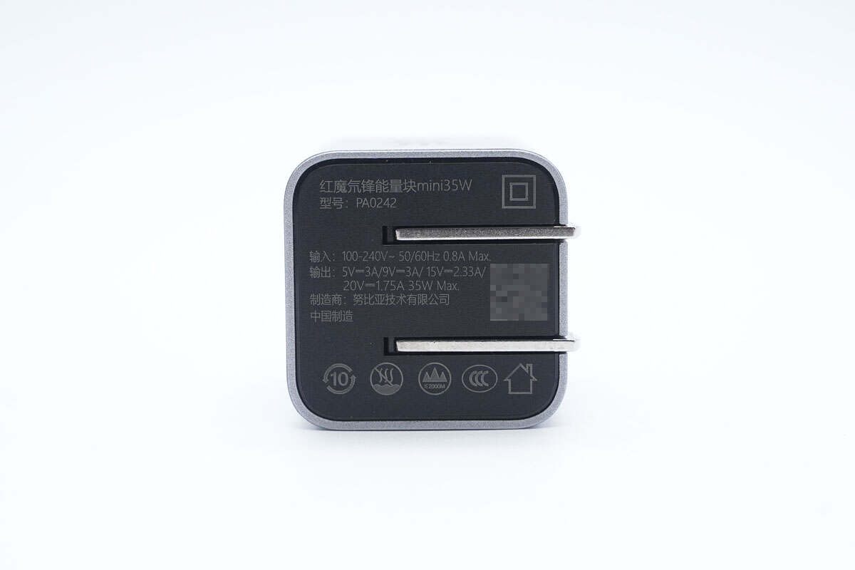

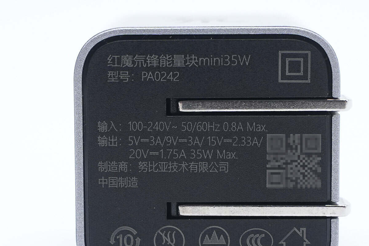

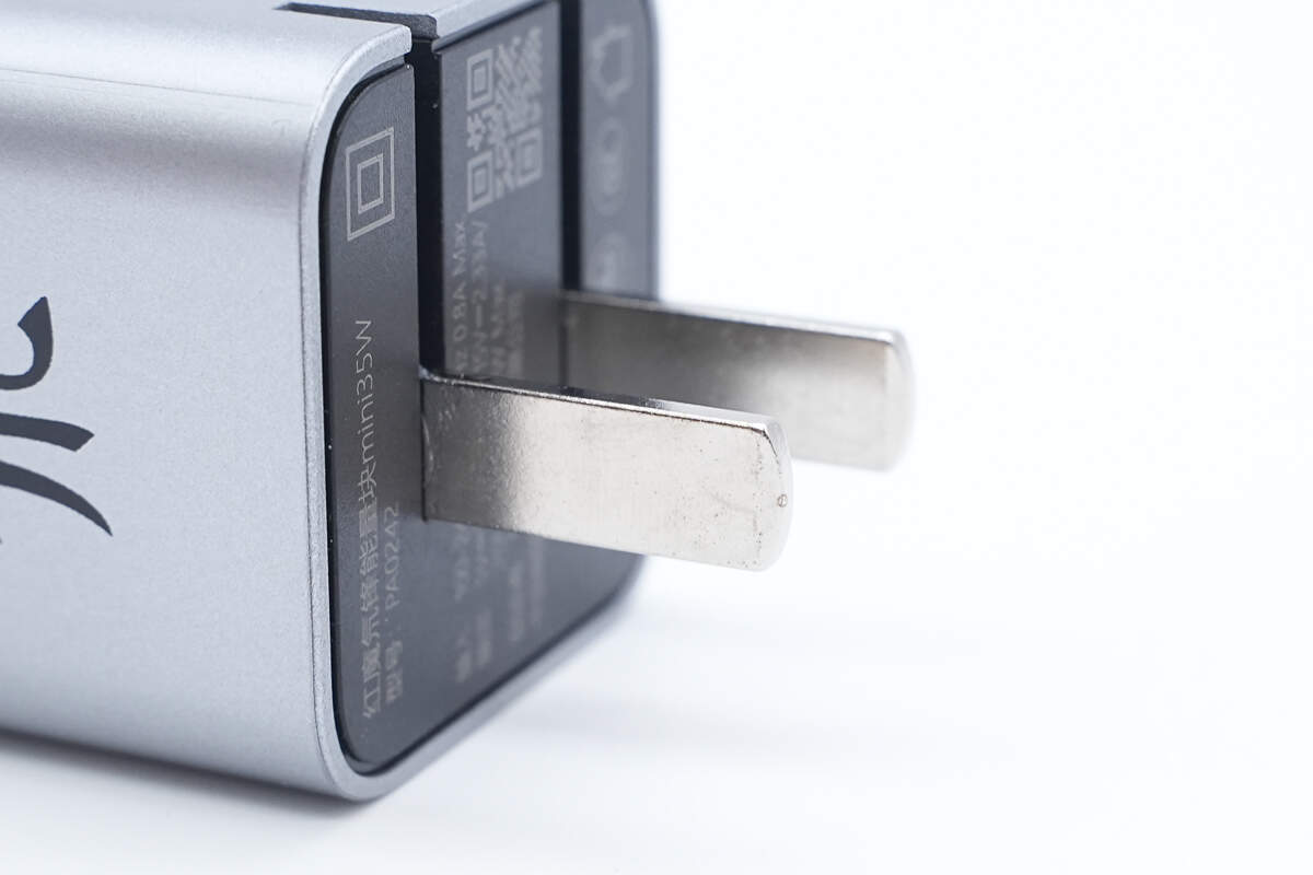

输入端外壳上印有充电器参数信息。
充电器参数特写
型号:PA0242
输入:100-240V~50/60Hz 0.8A Max
输出:5V3A、9V3A、15V2.33A、20V1.75A 35W Max
制造商:努比亚技术有限公司
充电器通过了CCC认证。
充电器配备可折叠国标插脚。

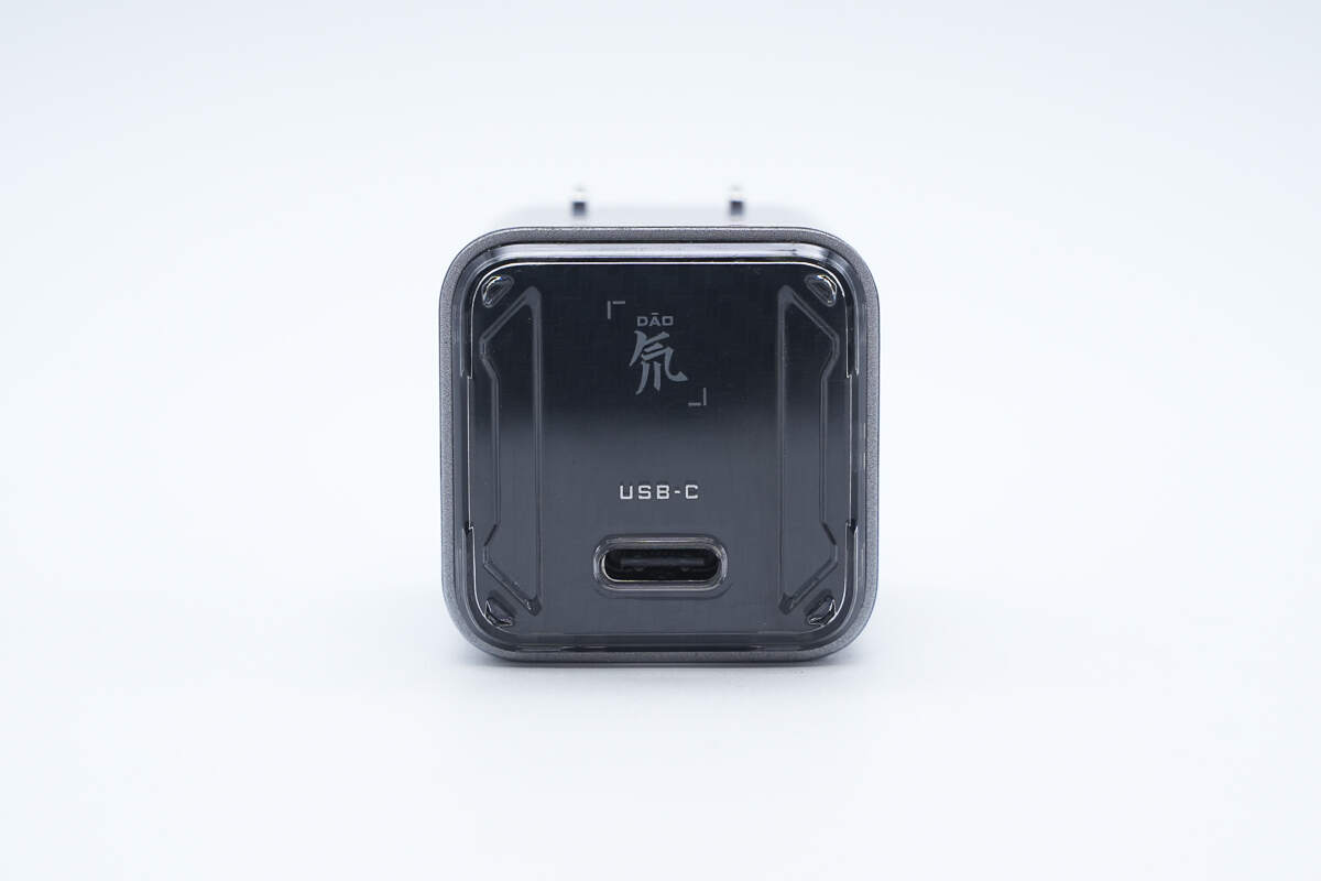

机身顶部配置USB-C接口,外壳依旧是透明设计,不过内部新增黑色隔板而无法看到PCBA模块。

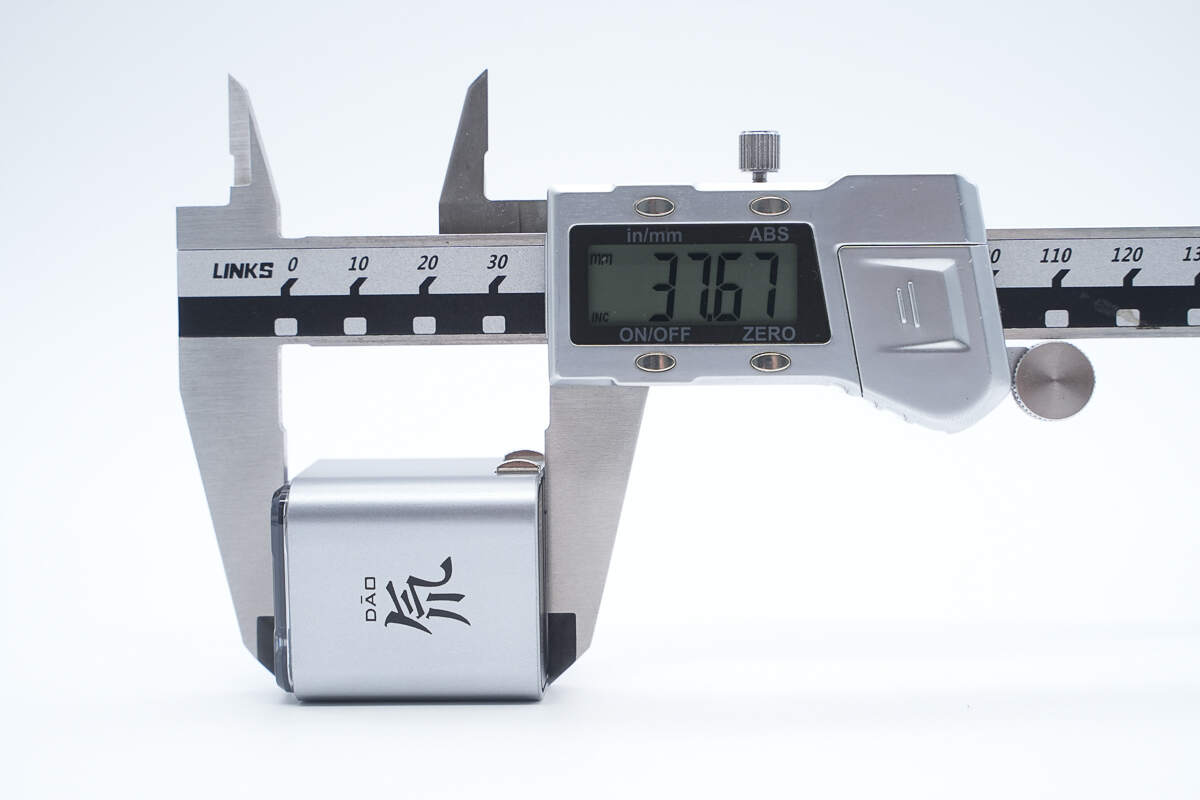

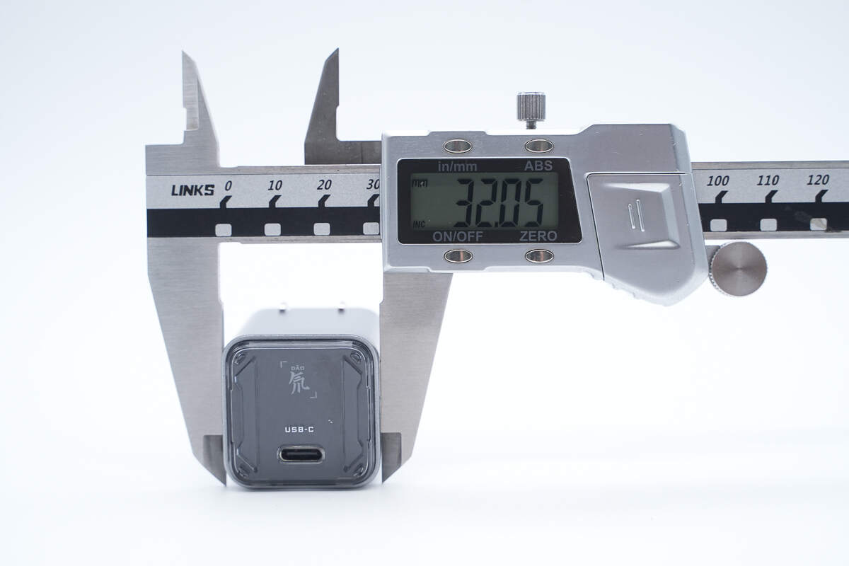

实测充电器机身长度为37.67mm。
宽度为32.05mm。

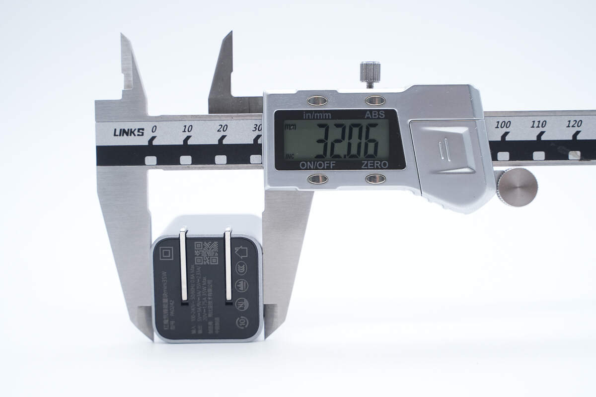

厚度为32.06mm。

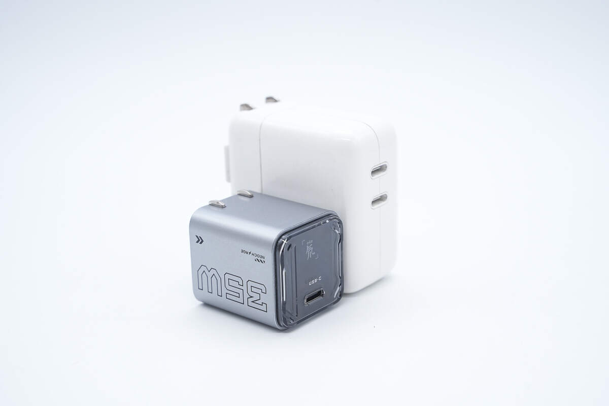

和苹果35W充电器放在一起对比,体积优势明显。

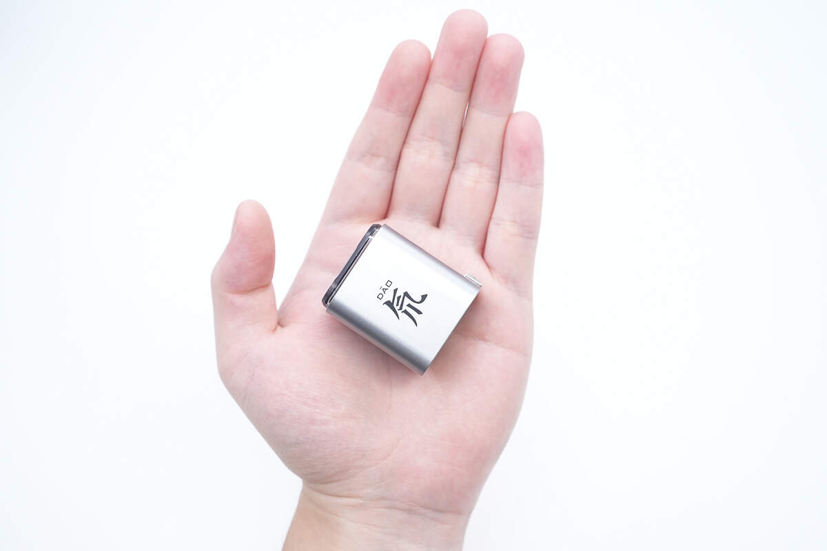

充电器拿在手上的大小直观感受。

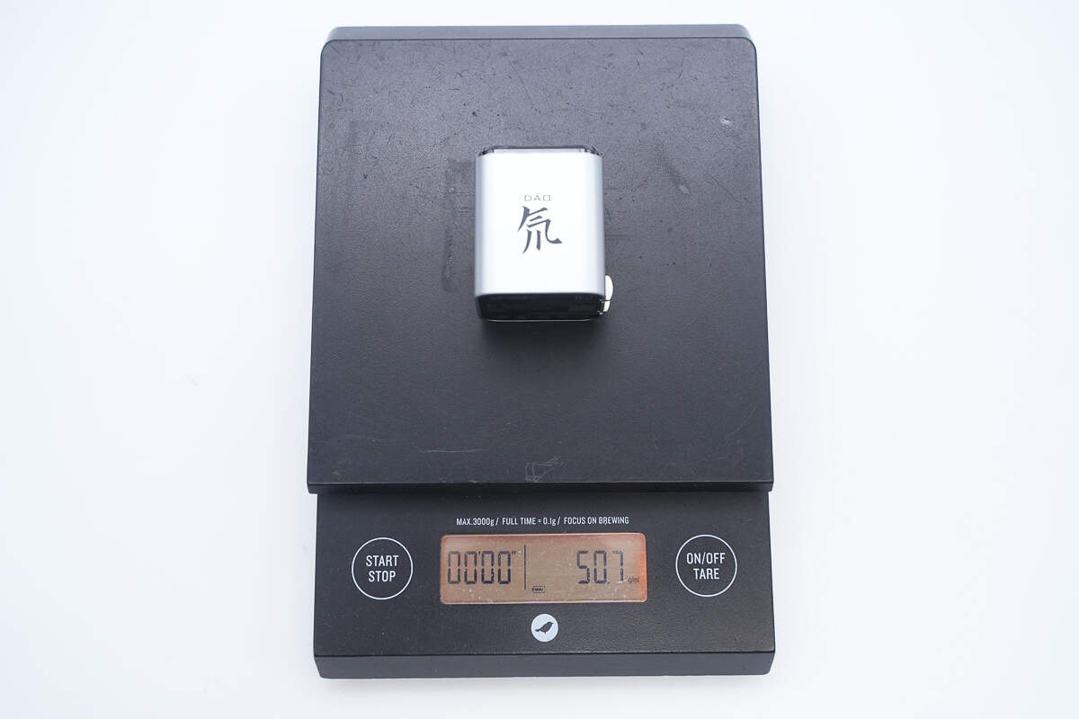

另外测得充电器重量约为51g。

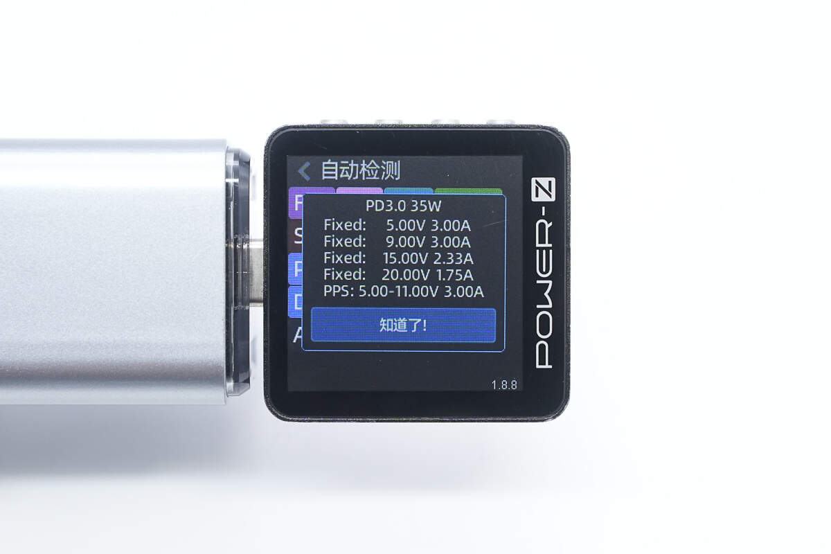

使用ChargerLAB POWER-Z KM003C测得USB-C口支持FCP、SCP、AFC、QC3.0/4+、SFCP、PD3.0、PPS、DCP、SAM 2A、Apple 2.4A充电协议。
PDO报文显示USB-C口还具备5V3A、9V3A、15V2.33A、20V1.75A四组固定电压档位,以及5-11V3A一组PPS电压档位。

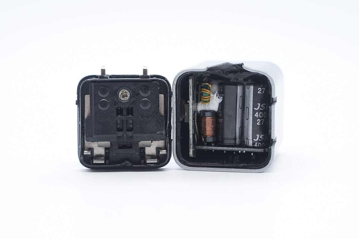

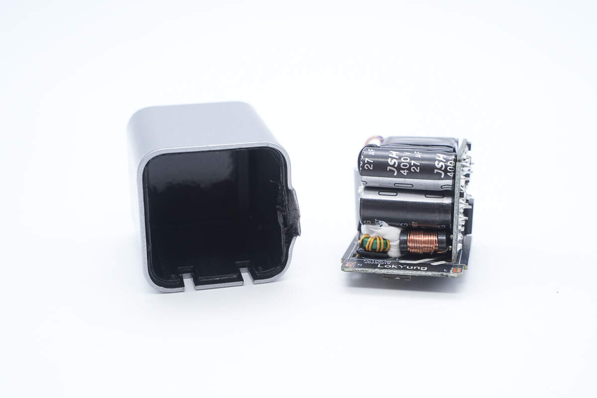

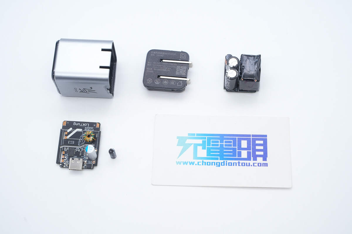

将输入端外壳拆开,插脚通过黑色塑料板和螺丝固定绝缘,采用金属弹片接触供电。

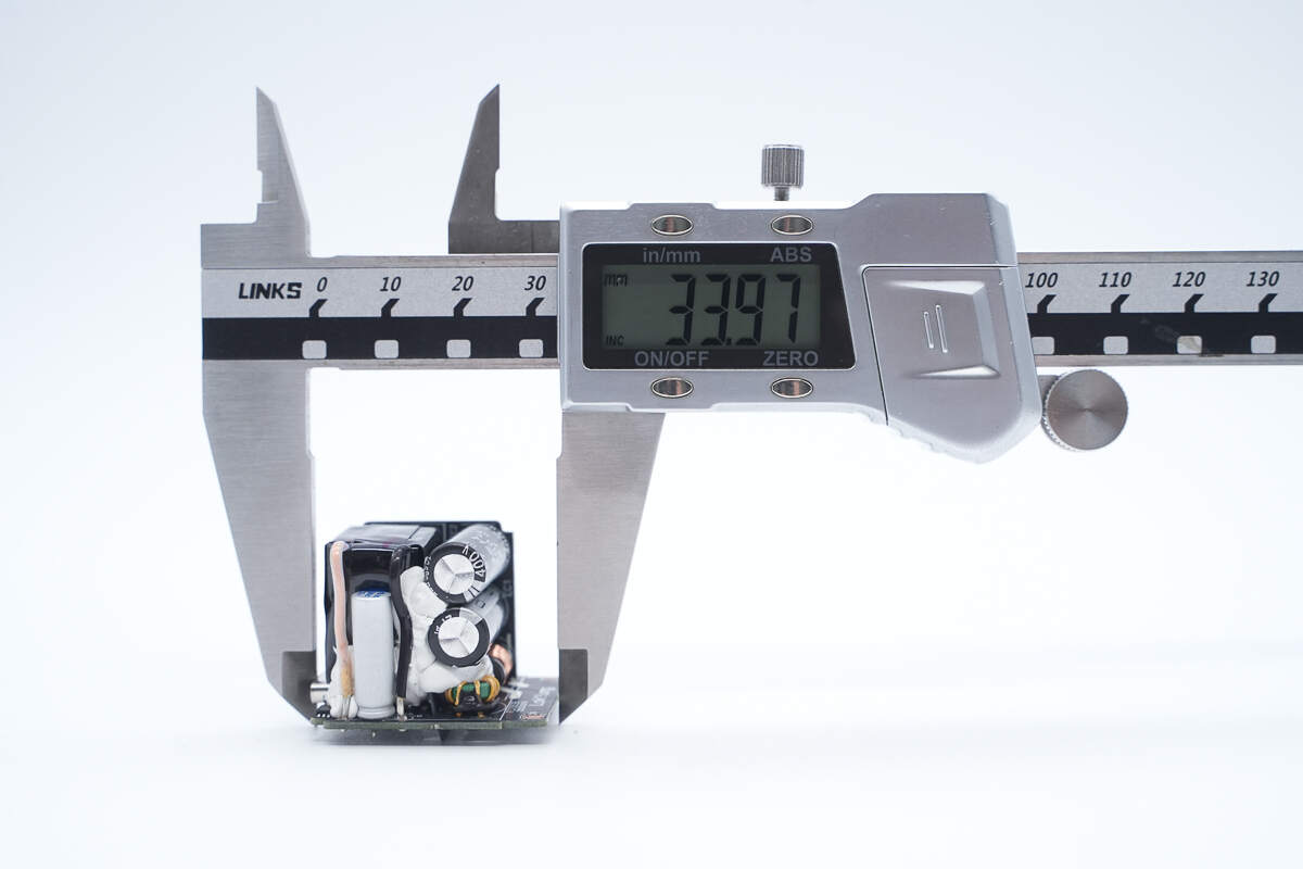

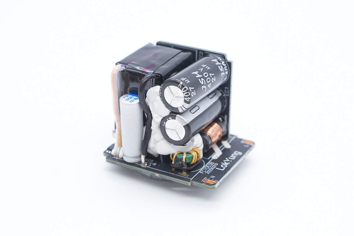

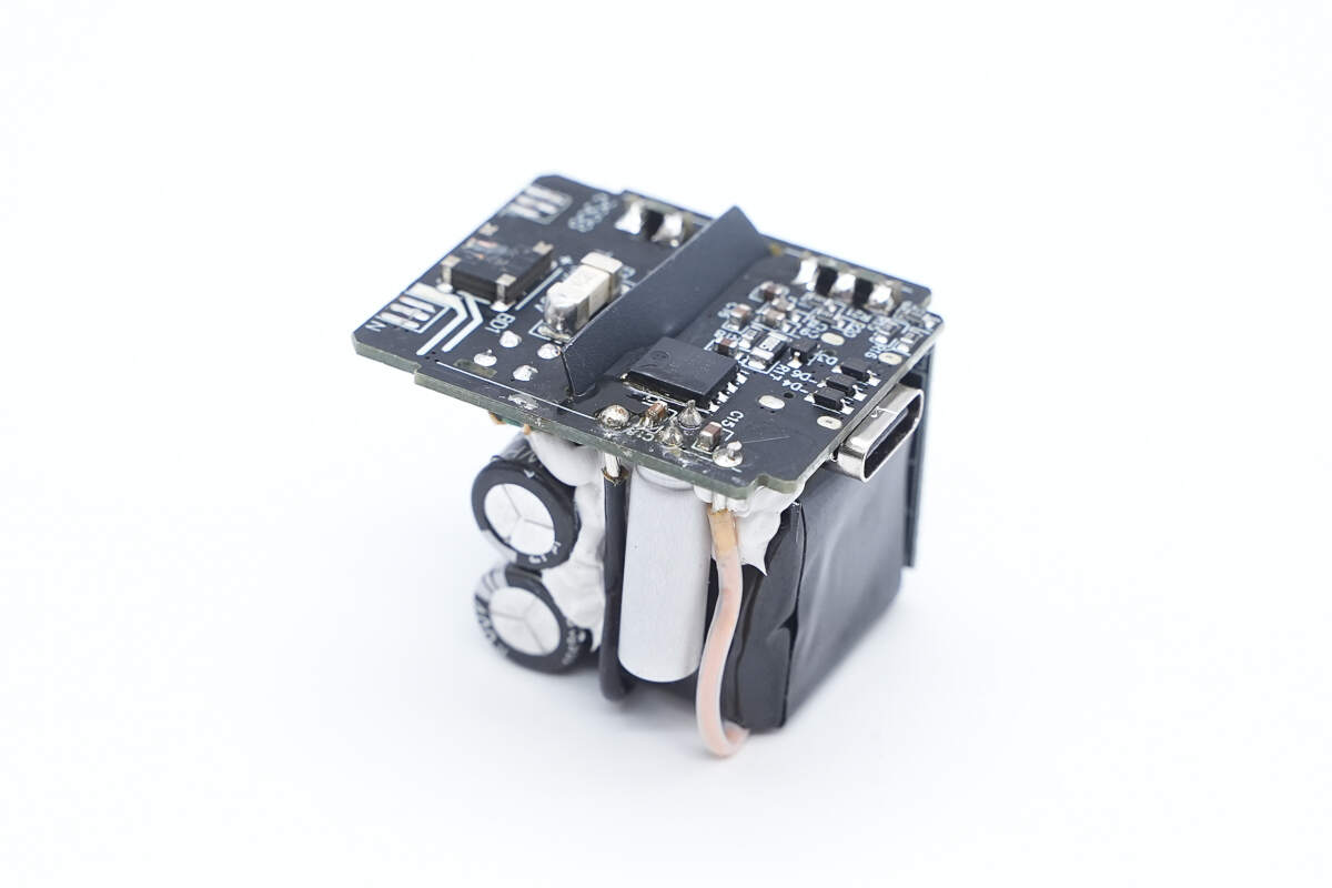

取出PCBA模块,模块由两块小板堆叠设计。
测得PCBA模块长度为33.97mm。

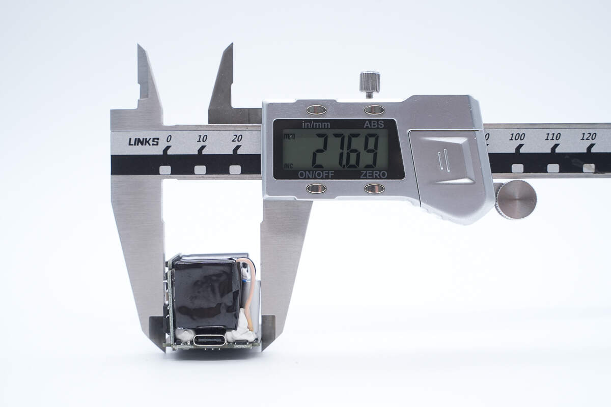

宽度为27.69mm。

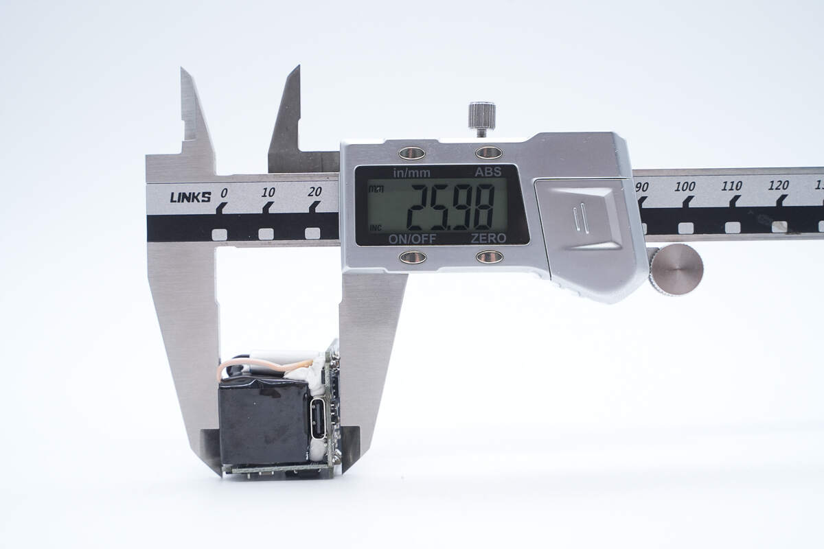

厚度为25.98mm。
在模块电容和变压器等器件间有白胶填充加固,以提升整体稳定性。
同时初次级间设有麦拉片进行隔离绝缘。

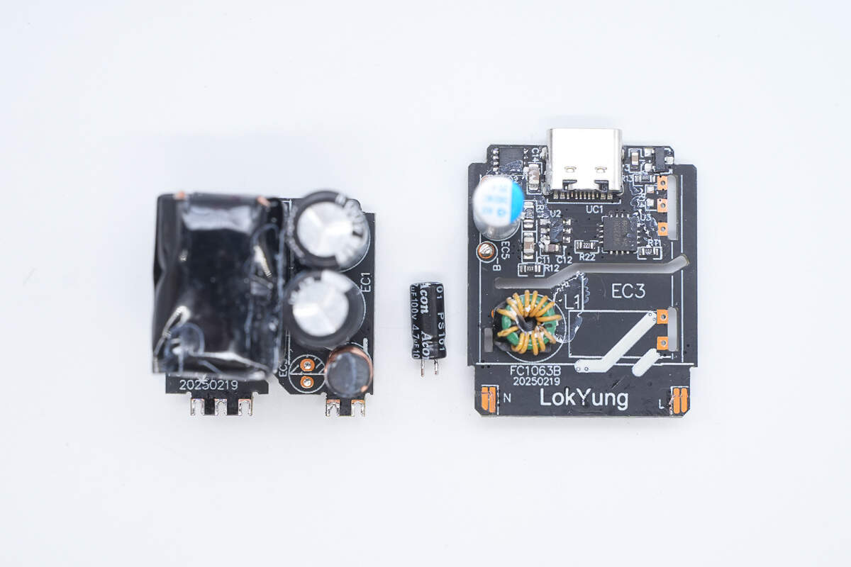

清理掉白胶将两块PCB板分离,方便对器件进行了解。

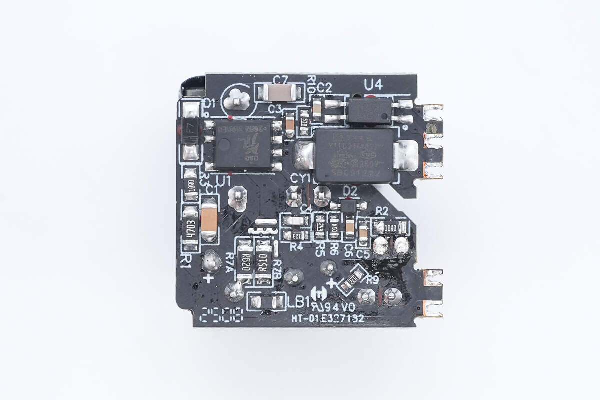

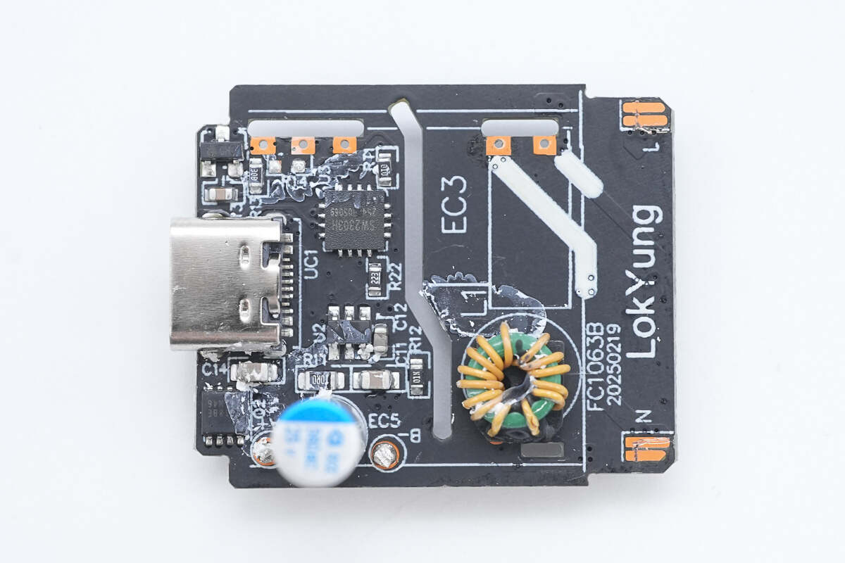

主板正面设有共模电感、同步整流控制器、输出滤波固态电容、协议芯片以及VBUS开关管。

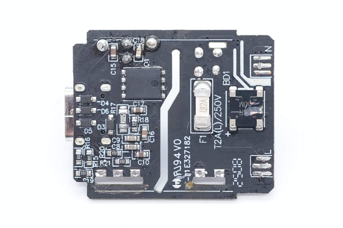

板子背面设有贴片保险丝、整流桥和同步整流管。

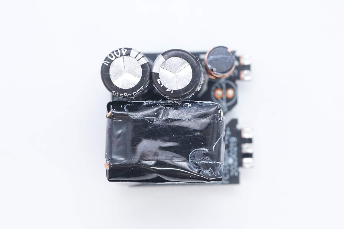

侧边小板正面设有工字电感、高压滤波电解电容以及变压器等。
背面设有合封氮化镓芯片、光耦以及贴片Y电容。

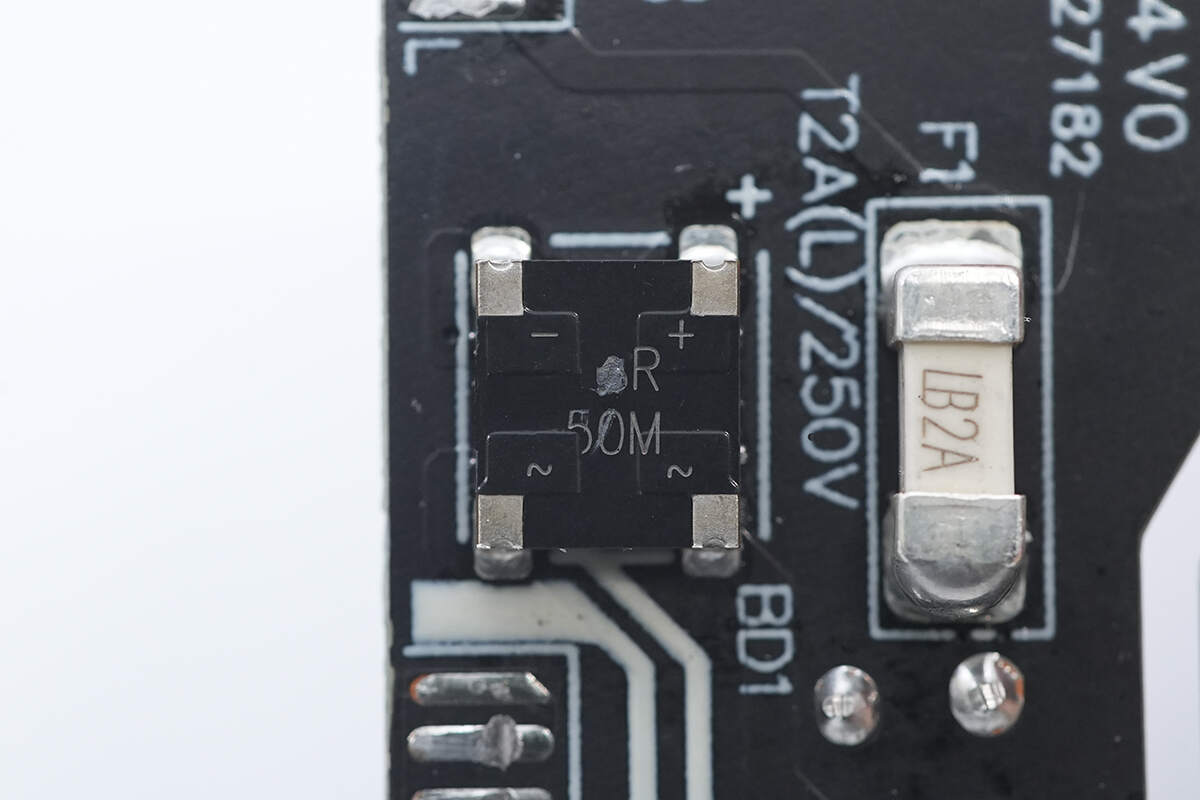

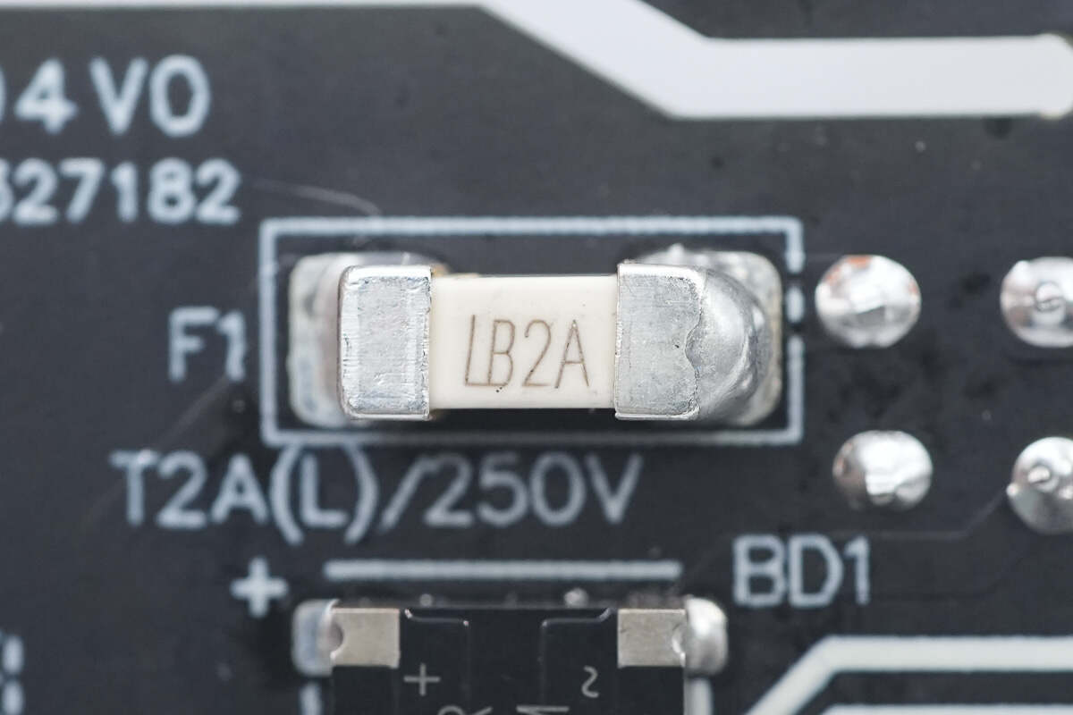

贴片保险丝来自蓝宝,额定电流2A。
共模电感双线绕制,用于滤除EMI干扰。
整流桥特写。

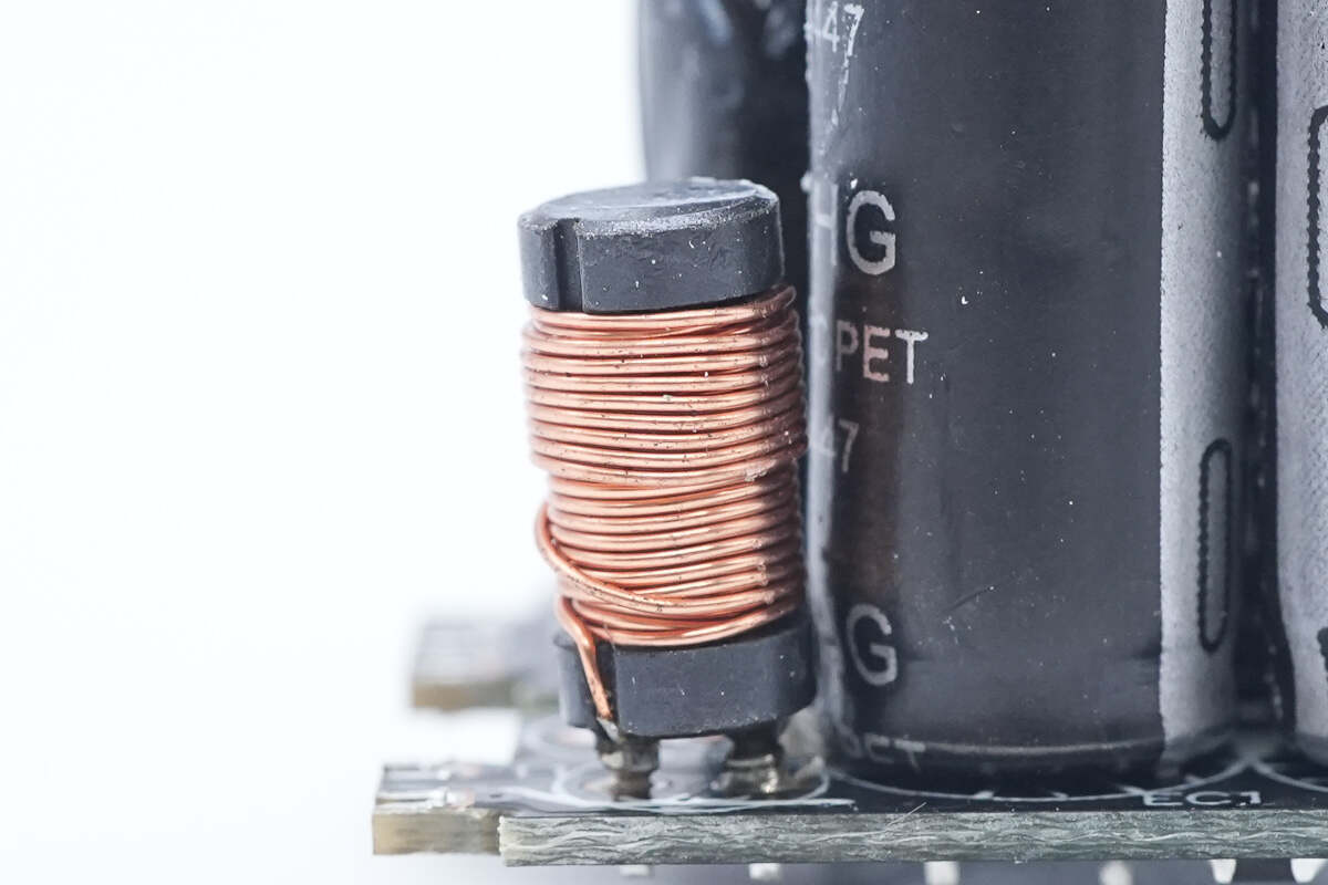

工字滤波电感特写。

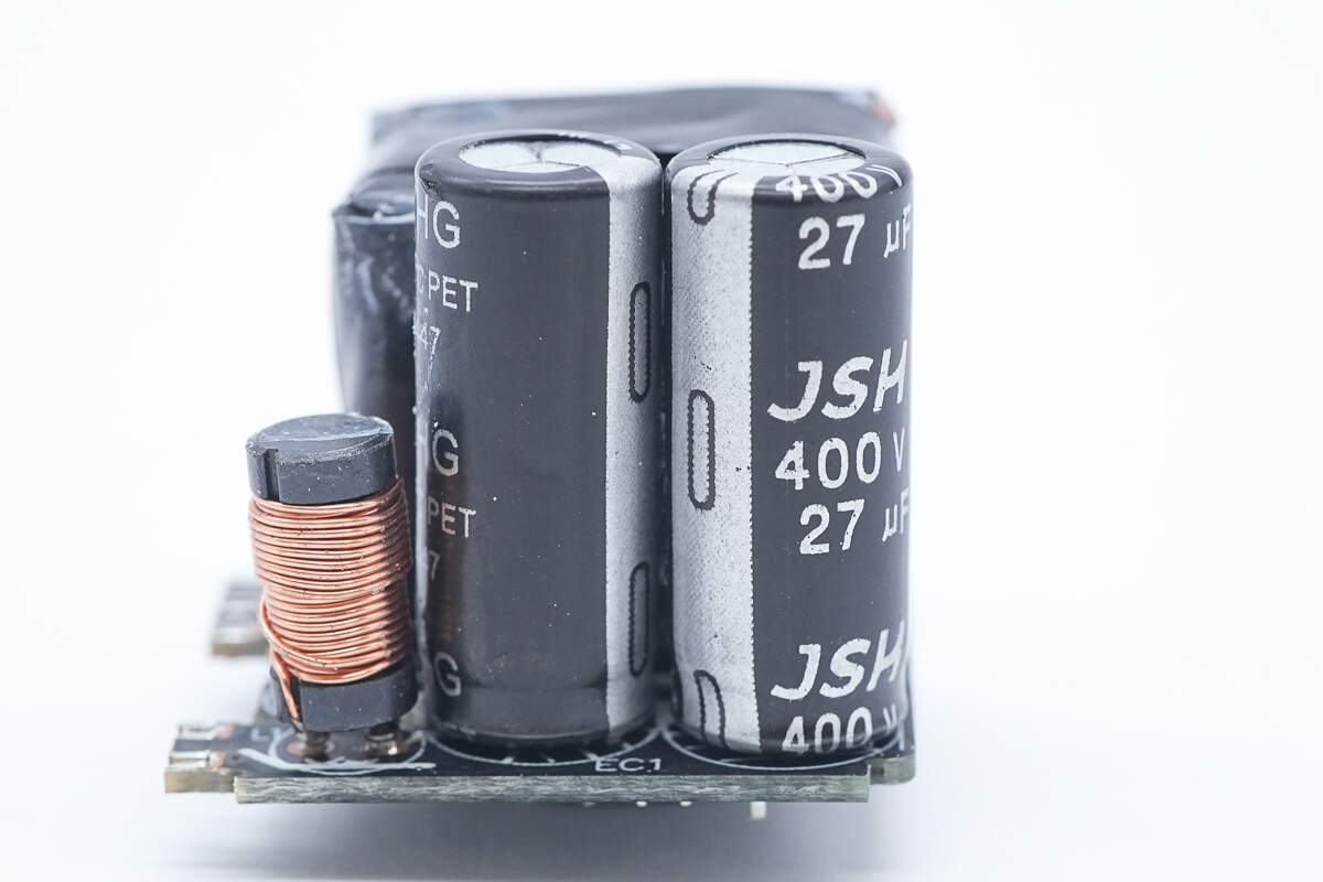

两颗高压滤波电解电容来自JSH万京源,规格均为400V27μF。

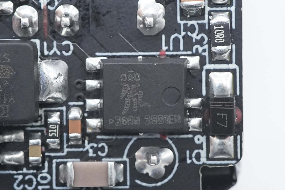

电源主控芯片采用氘锋自研氮化镓芯片——氘01,采用0.18μm BCD工艺all-in-one极致合封,支持Pure-Lock锁谷底技术以及自适应X-discharge放电技术。

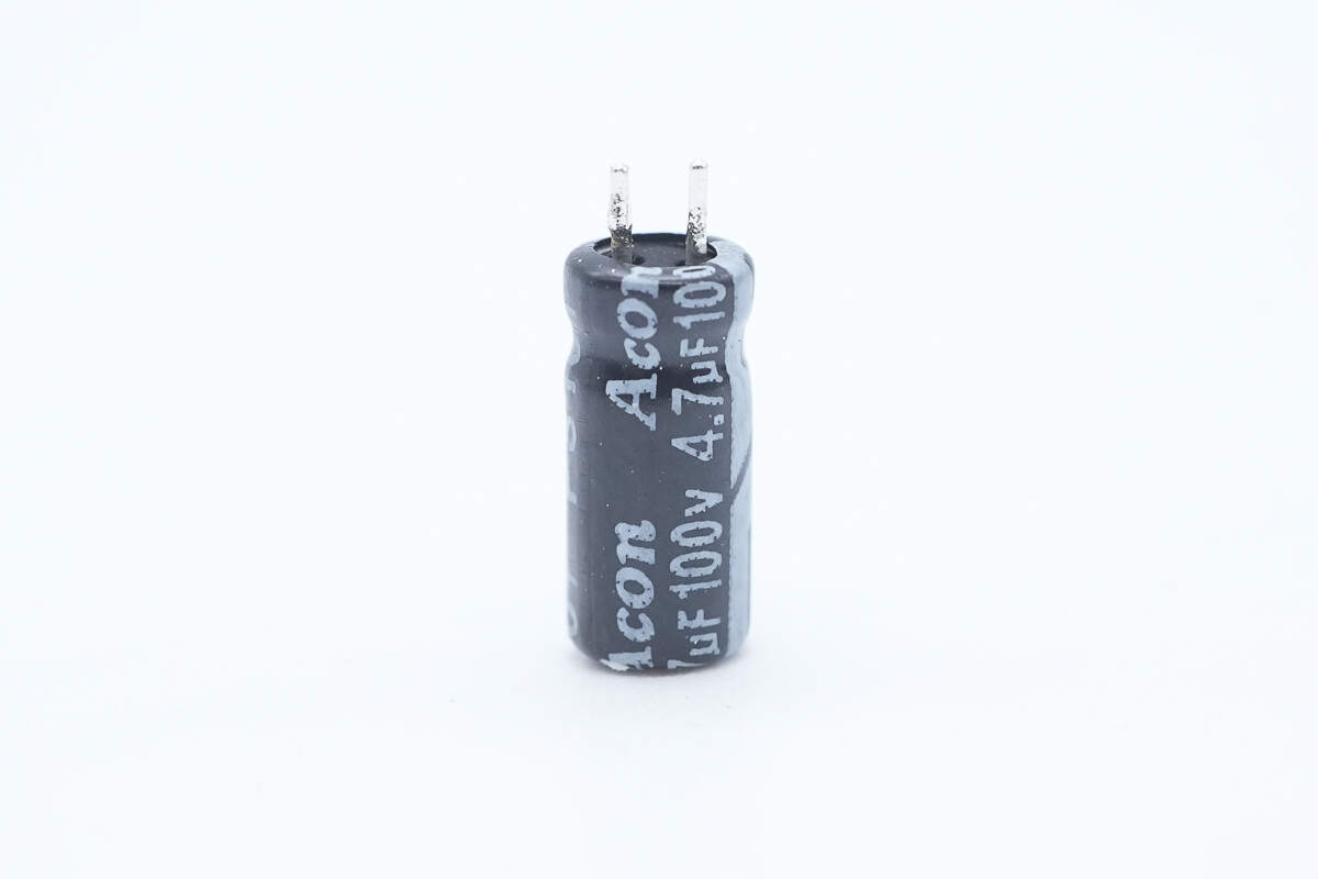

主控芯片供电电容来自新中元,规格为100V4.7μF。

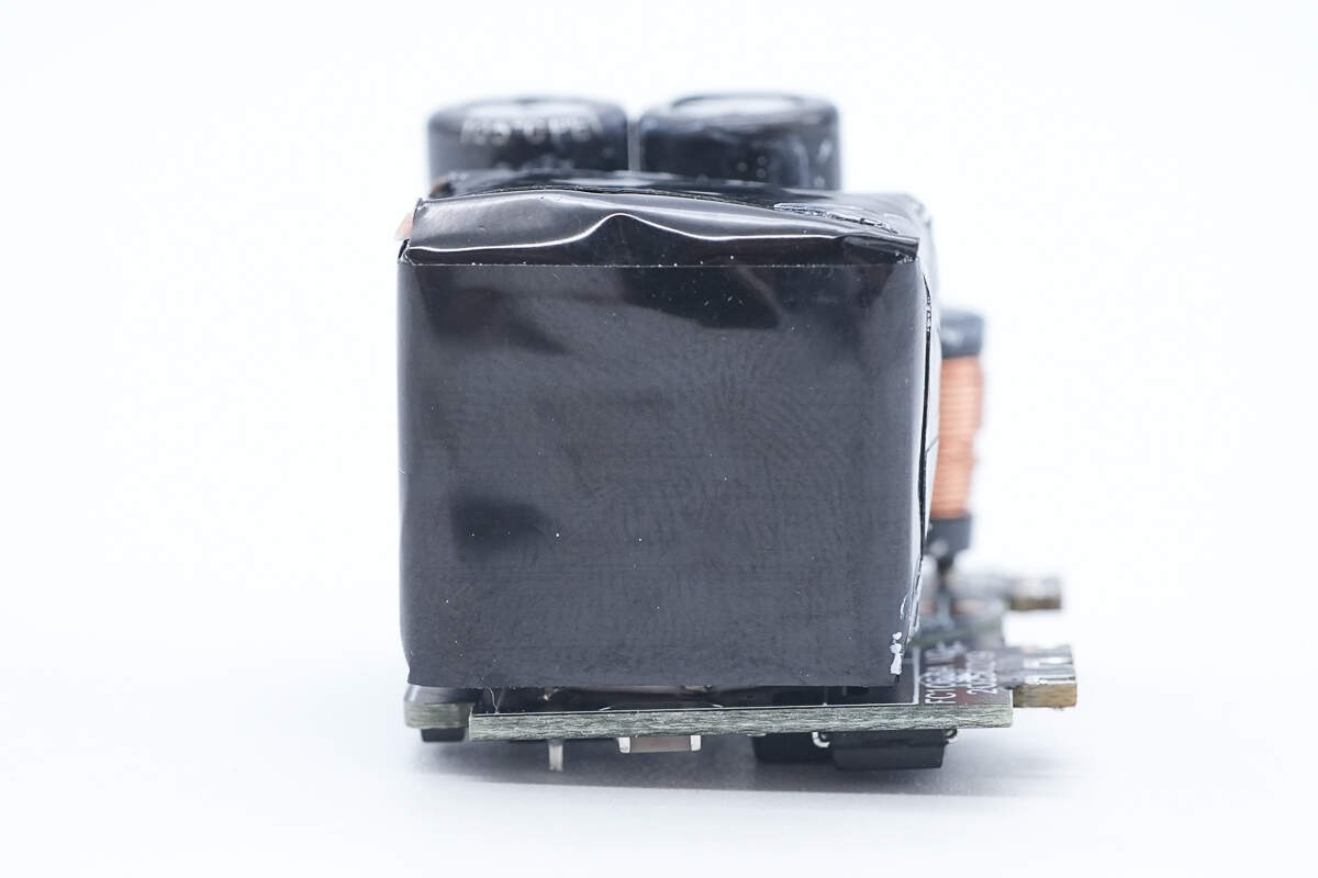

变压器包裹绝缘胶带。

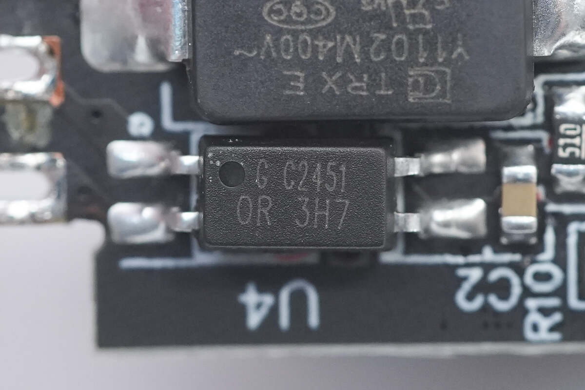

OR 3H7光耦特写,用于输出电压反馈。

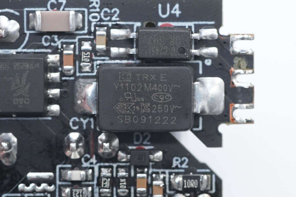

充电头网了解到,特锐祥贴片Y电容除了被倍思高通QC5认证100W氮化镓快充、麦多多100W氮化镓、OPPO 65W超级闪充氮化镓充电器、联想90W氮化镓快充、倍思120W氮化镓+碳化硅PD快充充电器等数十款大功率充电器使用外,也可应用于海陆通、第一卫、贝尔金等品牌20W迷你快充上,性能获得客户一致认可。

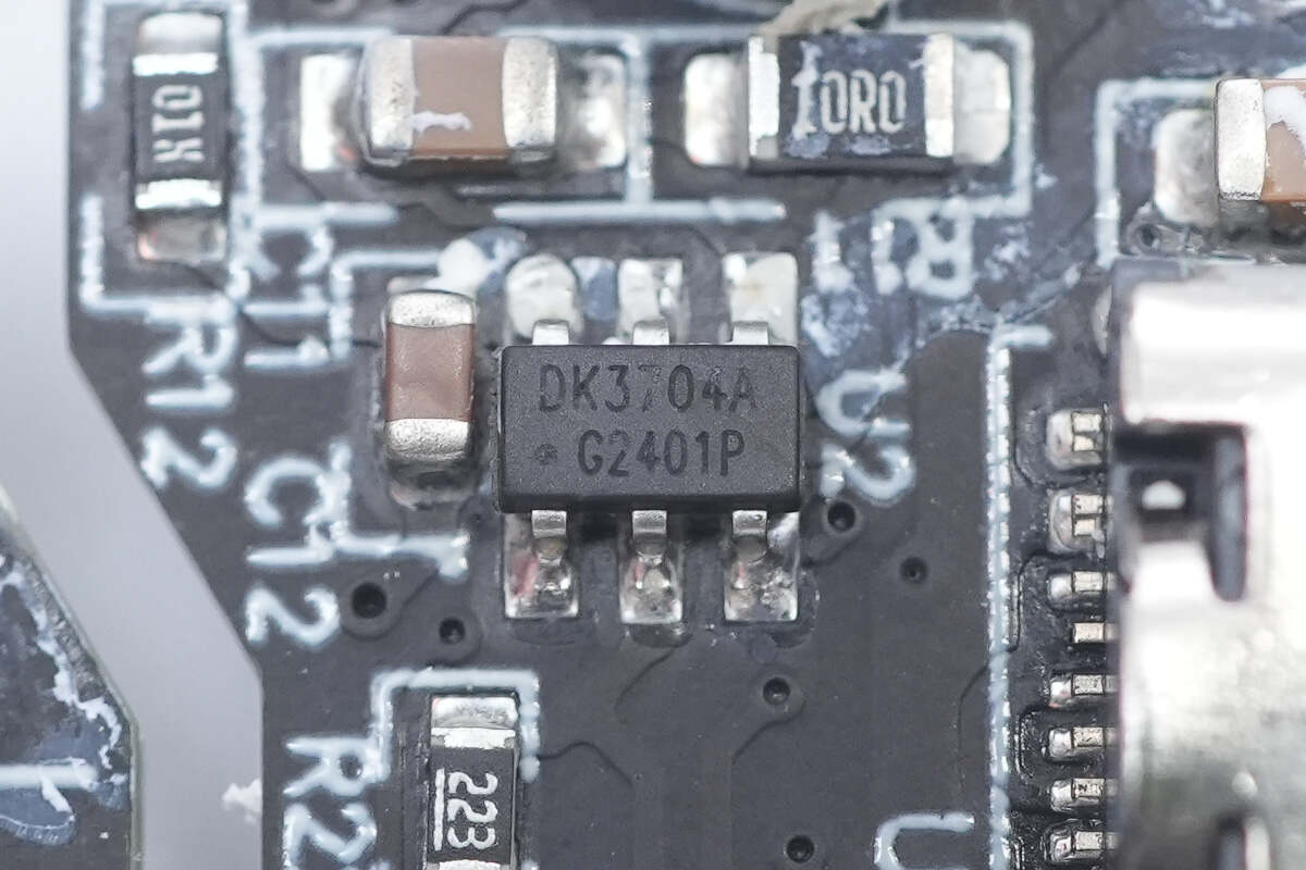

同步整流控制器来自东科半导体,型号DK3704A,搭配外置功率管可代替肖特基二极管实现整流功能,大幅度提高系统效率,可应用于QR反激、有源钳位反激ACF、不对称半桥AHB等系统中。
DK3704A具有多个可提高效率的特性:具有较短传输延迟的快速比较器可减少开关损耗,较
高的栅极驱动电压可降低MOSFET导通损耗,内置待机模式可进一步降低待机功耗。利用输出电压来给芯片供电,减少供电损耗。
DK3704A内置自适应斜率防误开通算法,无需外部参数设定可进一步简化设计,可区分正常
的开通周期和谐振,确保系统工作于断续模式时不会发生误开通。采用SOT23-6封装。

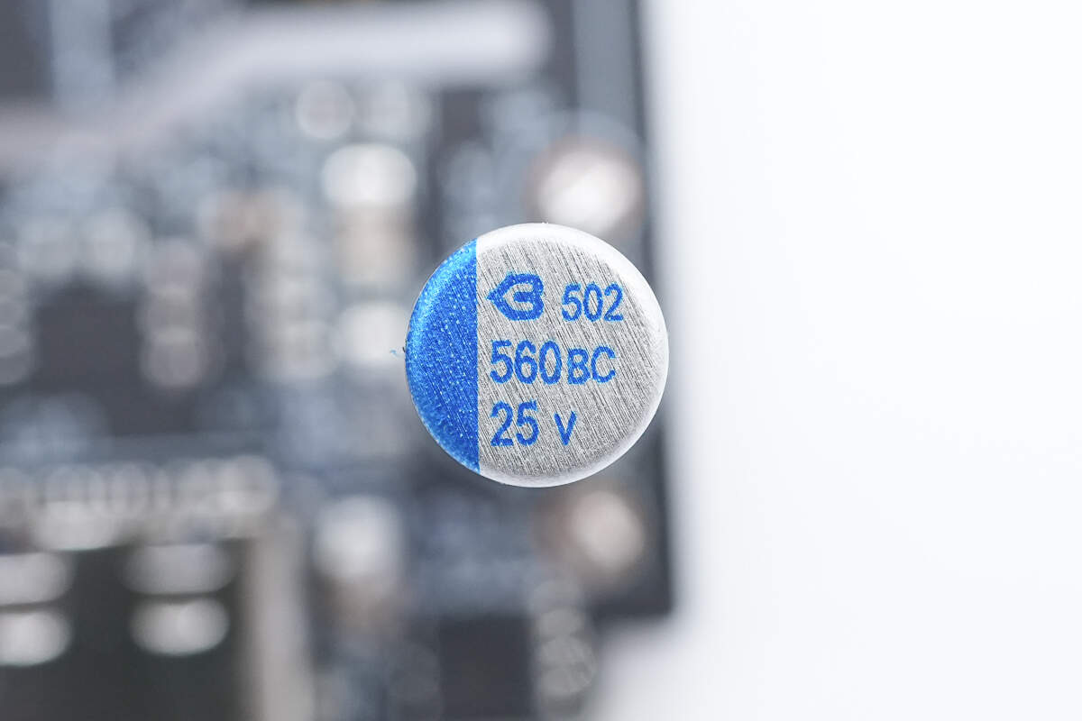

输出滤波固态电容来自绿宝石,规格为25V560μF。

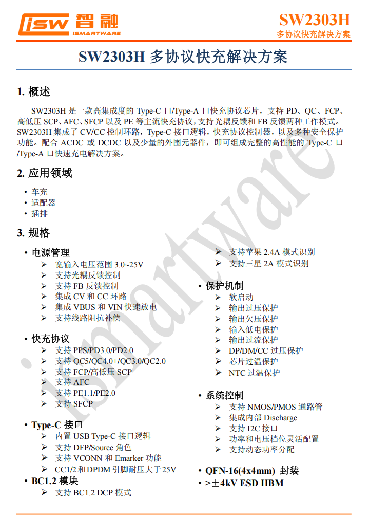

USB-C口协议芯片来自智融科技,型号SW2303H,这是一款高集成度的Type-C口/Type-A口快充协议芯片,支持PD、QC、FCP、高低压SCP、AFC、SFCP以及PE等主流快充协议,支持光耦反馈和FB反馈两种工作模式。
SW2303H集成了CV/CC控制环路,Type-C接口逻辑,快充协议控制器,以及多种安全保护
功能。配合ACDC或DCDC以及少量的外围元器件,即可组成完整的高性能的Type-C口/Type-A口快速充电解决方案。

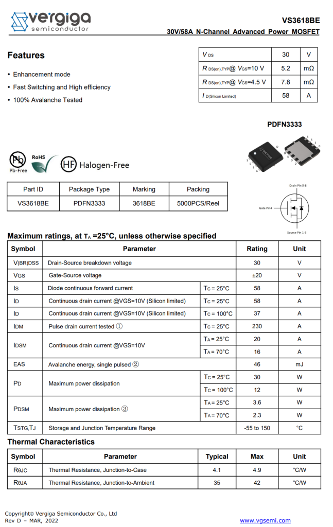

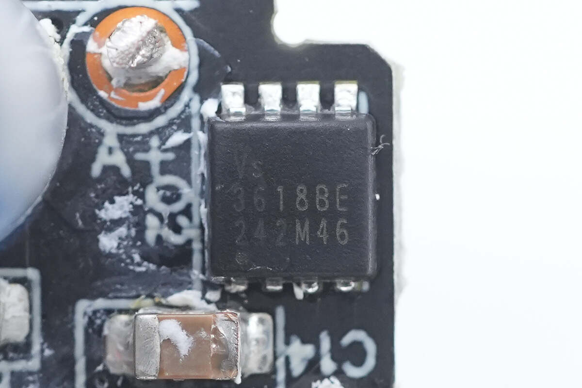

VBUS开关管来自威兆半导体,型号VS3618BE,NMOS,耐压30V,导阻为5.2mΩ,采用PDFN3333封装。
威兆半导体 VS3618BE 详细资料。

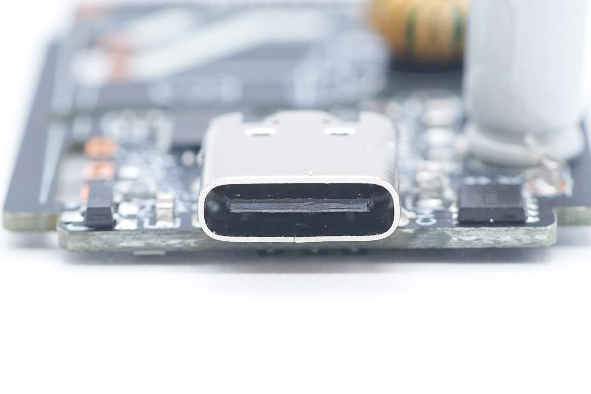

USB-C接口母座特写。

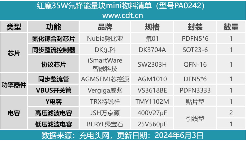

全部拆解一览,来张全家福。
最后附上红魔35W氘锋能量块mini的核心器件清单,方便大家查阅。

充电头网通过拆解了解到,充电器采用了氘锋自研合封氮化镓芯片氘01与东科DK3704A同步整流控制器组成的高集成高频电源方案,采用智融科技SW2303H协议芯片控制输出。万京源、绿宝石两大品牌电容滤波。模块器件焊接干净利落并打胶加固,用料和工艺水准都很不错。
